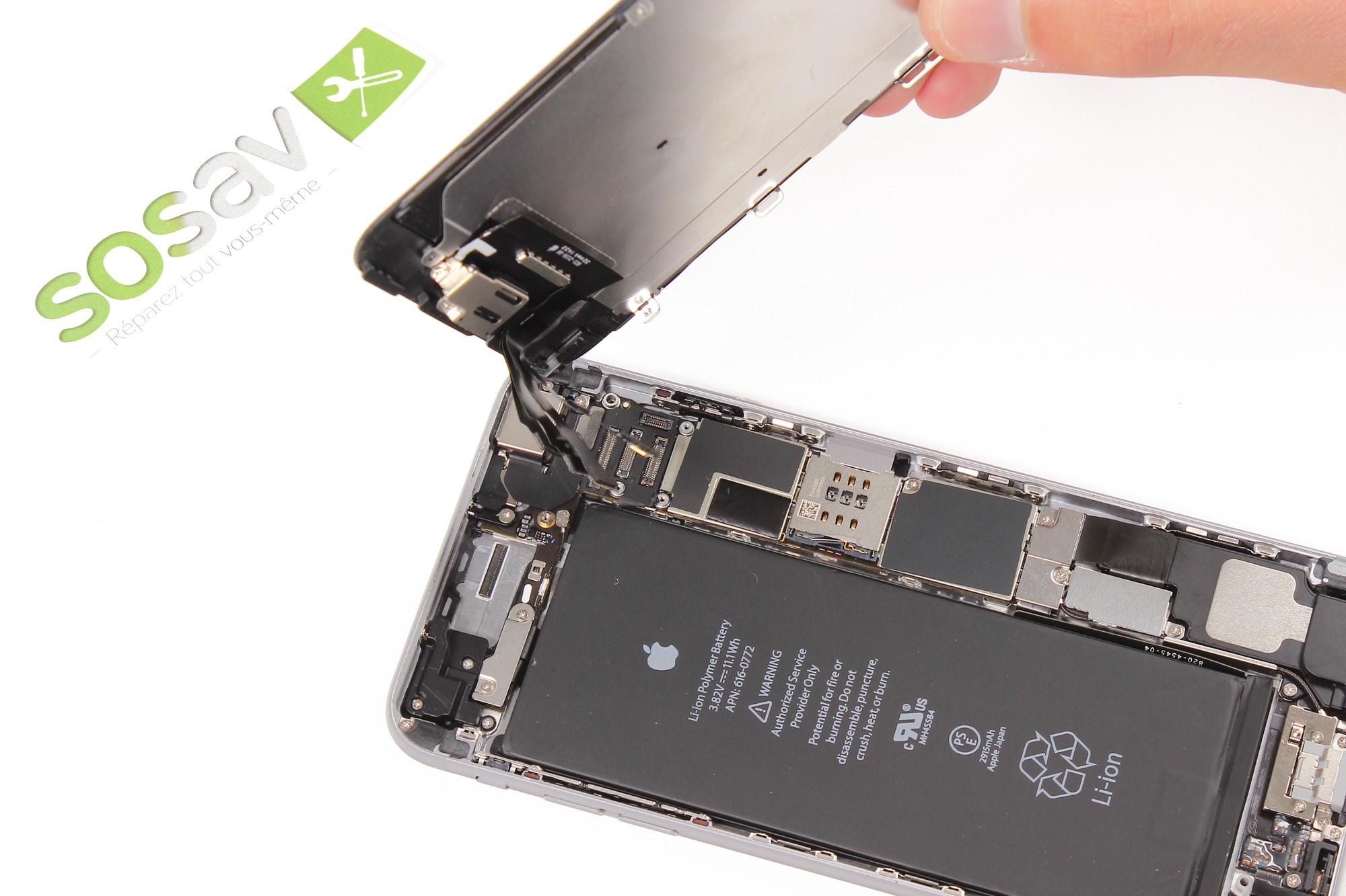

Soulevez ensuite délicatement la vitre de 90 degrés, comme indiqué sur les photos.

Toujours en utilisant la spatule en nylon, faites à nouveau levier afin de déconnecter délicatement les 2 dernières nappes retenant l'écran à votre iPhone 6 Plus :
- La nappe de gestion l'écran LCD,
- La nappe de gestion du tactile.

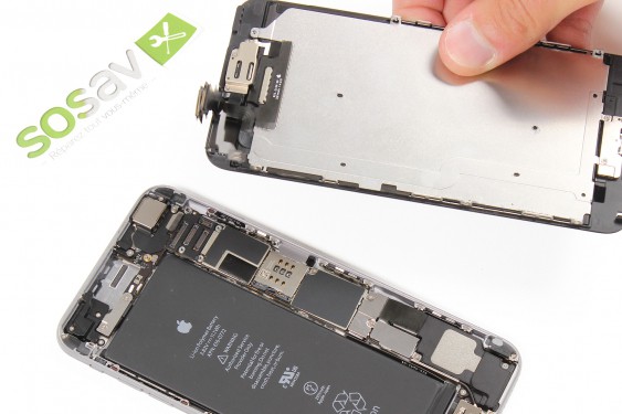

Vous pouvez ensuite soulever l'écran complet puis procéder à son retrait.
L'écran complet de l'iPhone 6 Plus est désormais totalement démonté.

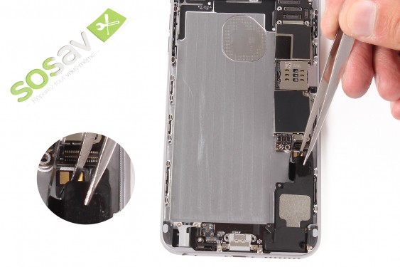

Prenez ensuite la pointe de la spatule en nylon afin de déconnecter le câble d'interconnexion côté carte mère.
Puis réutilisez le tournevis cruciforme afin de dévisser les trois vis entourées en rouge.
Reprenez la pince afin de saisir et retirer l'élément métallique d'appui du connecteur de charge (lightning).
Avec la spatule en nylon, déclipsez le connecteur du câble d'interconnexion côté nappe.
Utilisez ensuite la pince afin de retirer l'élément métallique latéral.
Toujours avec la pince, saisissez puis retirez le vibreur et le câble d'interconnexion.

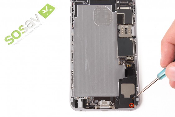

Reprenez le tournevis cruciforme puis dévissez la vis entourée en rouge.
Cette vis sert à maintenir le haut-parleur externe sur le châssis de l'iPhone.

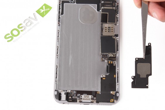

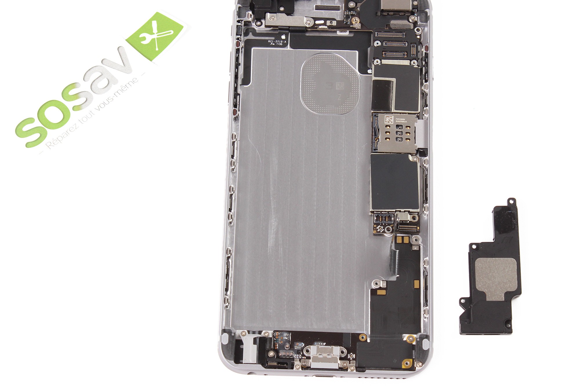

A l'aide de la pince, saisissez ensuite le haut-parleur externe puis retirez-le.
Le haut-parleur externe de l'iPhone 6 Plus est désormais démonté.
