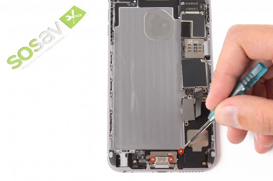

A l'aide d'un tournevis pentalobe, dévissez les deux vis entourées en rouge sur la photo.
Ces vis sont localisées au niveau du connecteur de charge (lightning) du téléphone.
Ces deux vis servent à maintenir la partie basse de l'écran sur le châssis de l'iPhone.

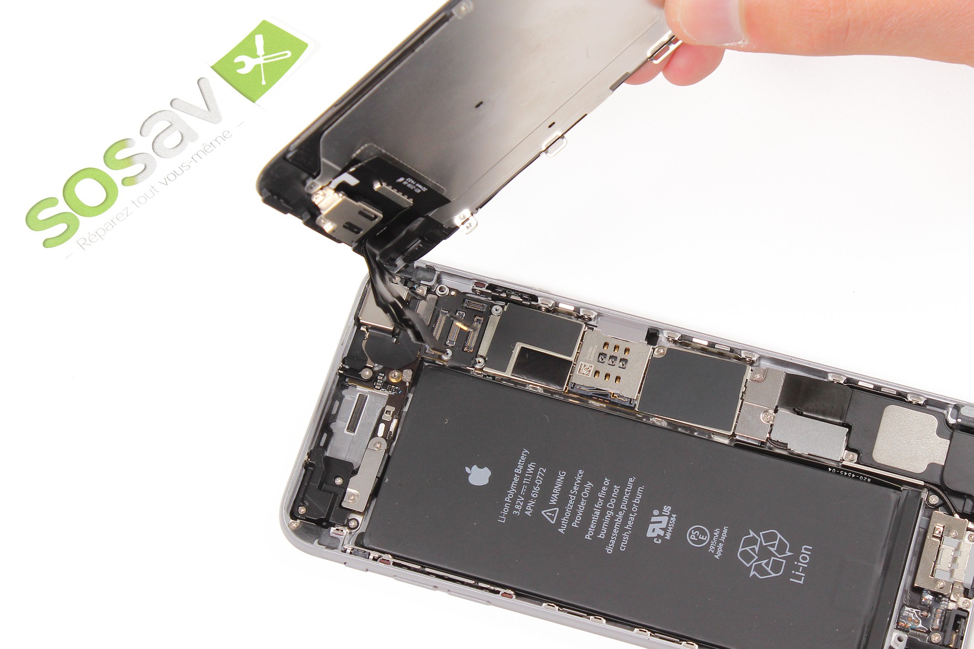

Soulevez ensuite délicatement la vitre de 90 degrés, comme indiqué sur les photos.

Toujours en utilisant la spatule en nylon, faites à nouveau levier afin de déconnecter délicatement les 2 dernières nappes retenant l'écran à votre iPhone 6 Plus :
- La nappe de gestion l'écran LCD,
- La nappe de gestion du tactile.

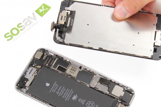

Vous pouvez ensuite soulever l'écran complet puis procéder à son retrait.
L'écran complet de l'iPhone 6 Plus est désormais totalement démonté.

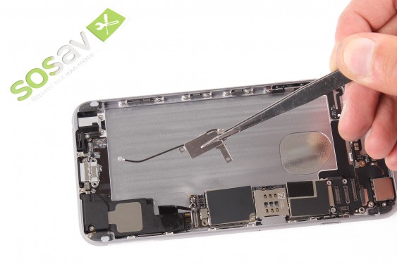

Avec le tournevis cruciforme, dévissez les 3 vis entourées en rouge.
Ces vis servent à maintenir le cache-connecteur batterie, antenne GSM et connecteur lightning.
Utilisez ensuite une pince afin de retirer le cache-connecteur batterie.

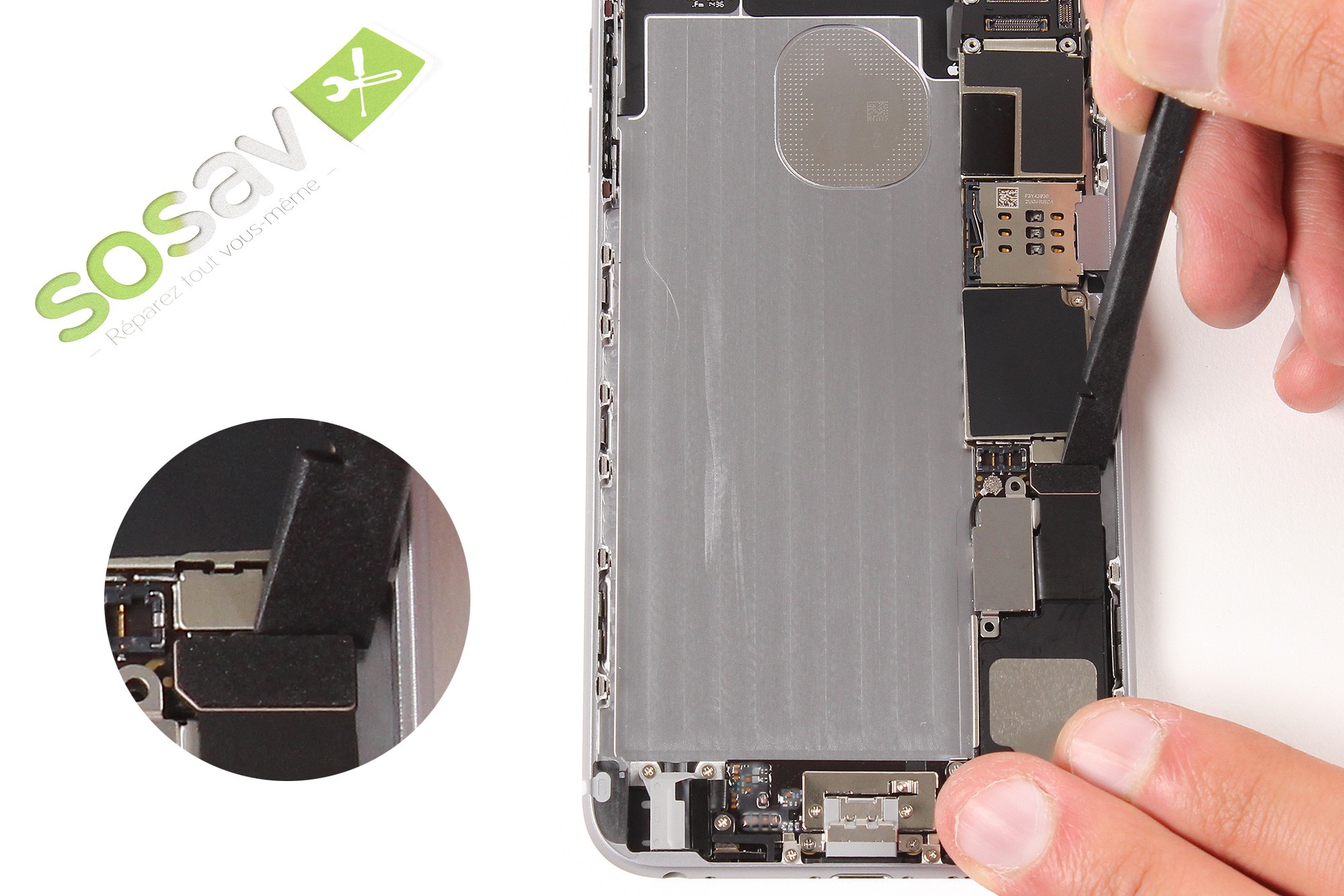

Avec la spatule en nylon, faites très délicatement levier sur le connecteur de la batterie puis décalez-le comme indiqué sur la photo numéro 2.

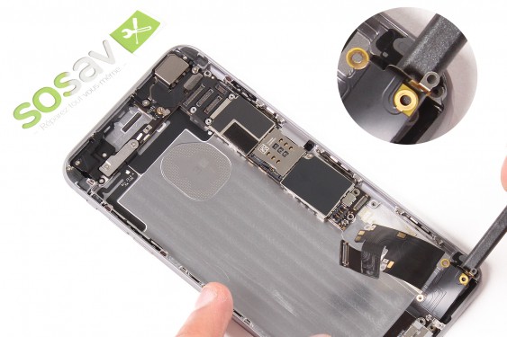

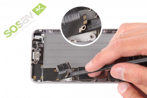

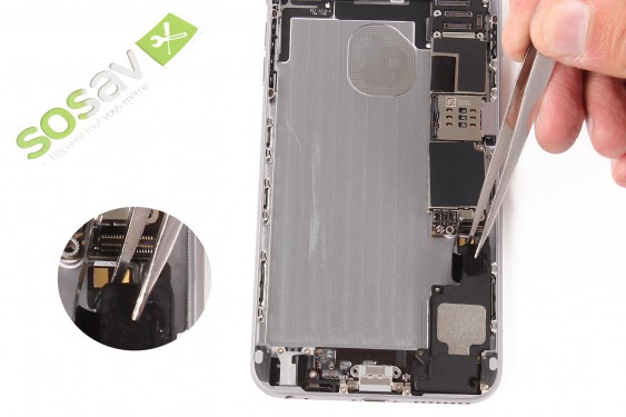

Reprenez la spatule en nylon, déconnectez délicatement le connecteur de l'ensemble prise jack/microphone/connecteur de charge (lightning)/connecteur du haut-parleur externe.

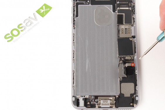

Utilisez le tournevis cruciforme, dévissez la vis entourée en rouge.
Cette vis sert à maintenir le vibreur et câble d'interconnexion sur le châssis de l'iPhone.

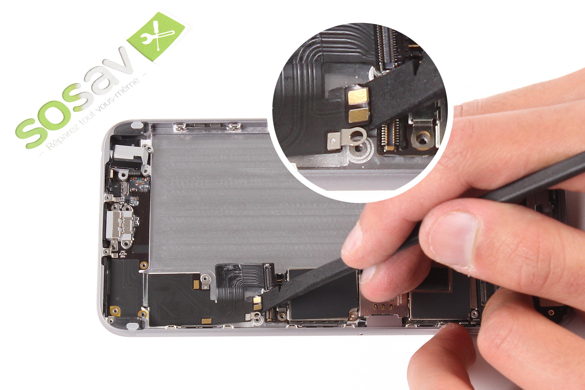

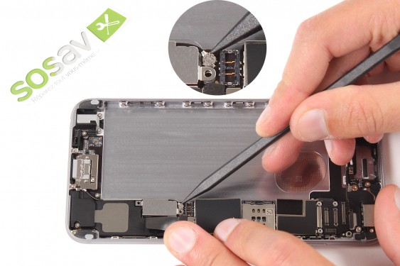

Prenez ensuite la pointe de la spatule en nylon afin de déconnecter le câble d'interconnexion côté carte mère.

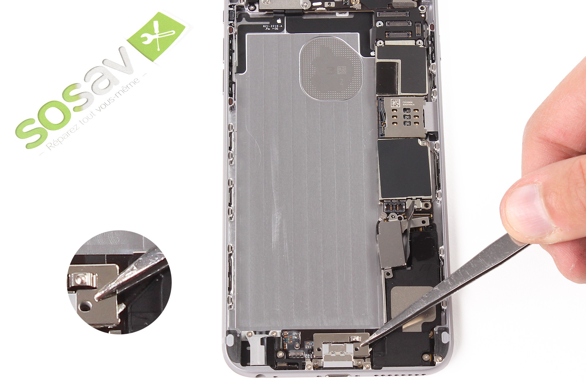

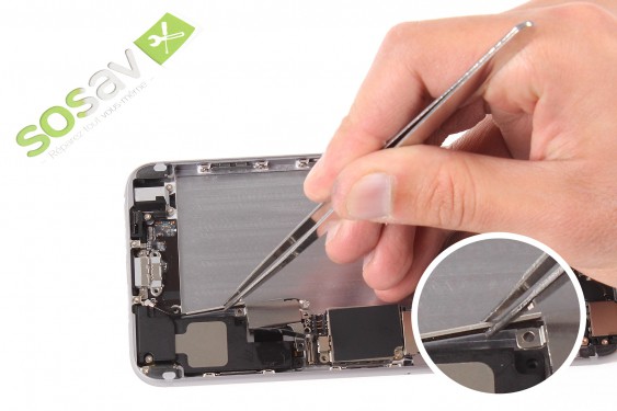

Puis réutilisez le tournevis cruciforme afin de dévisser les trois vis entourées en rouge.

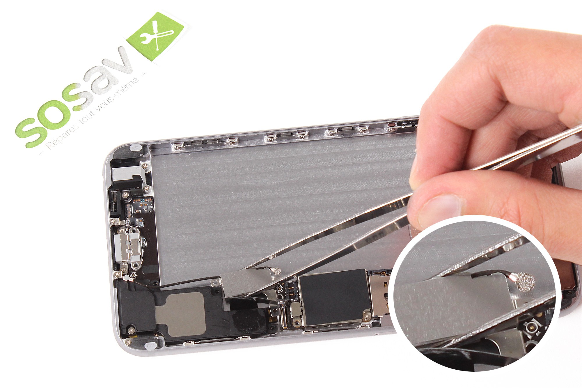

Reprenez la pince afin de saisir et retirer l'élément métallique d'appui du connecteur de charge (lightning).

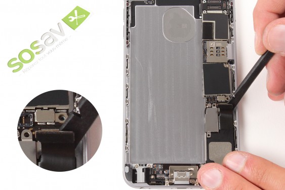

Avec la spatule en nylon, déclipsez le connecteur du câble d'interconnexion côté nappe.

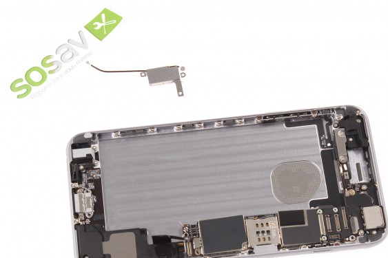

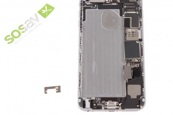

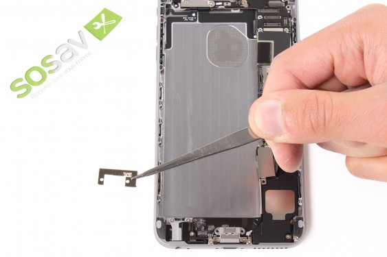

Utilisez ensuite la pince afin de retirer l'élément métallique latéral.
Toujours avec la pince, saisissez puis procédez ensuite au retrait du vibreur et du câble d'interconnexion.

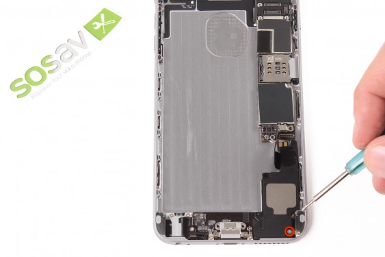

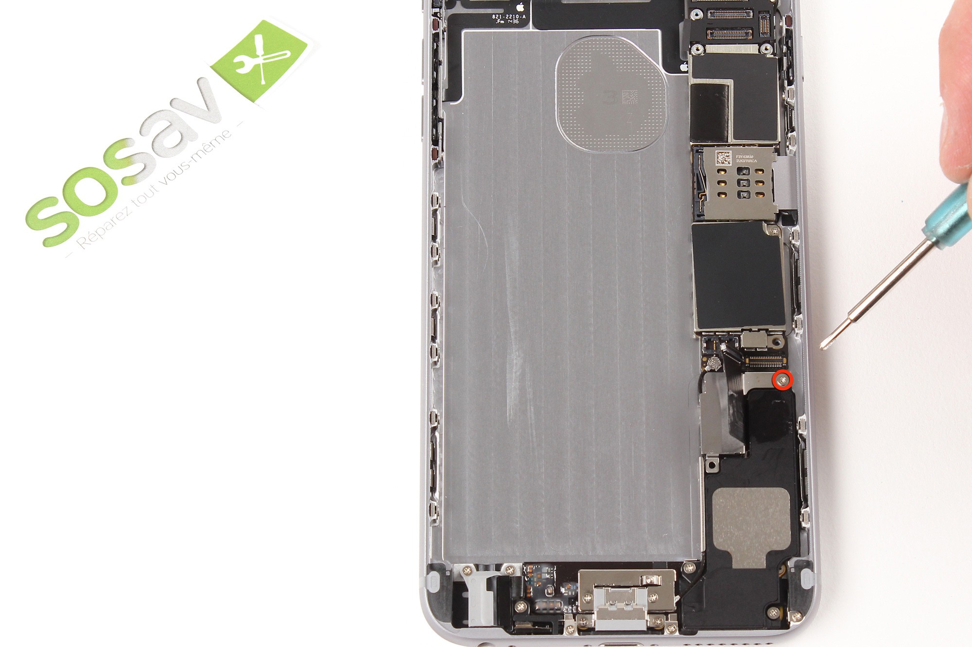

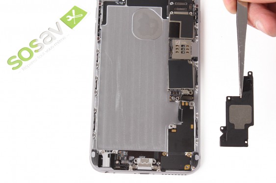

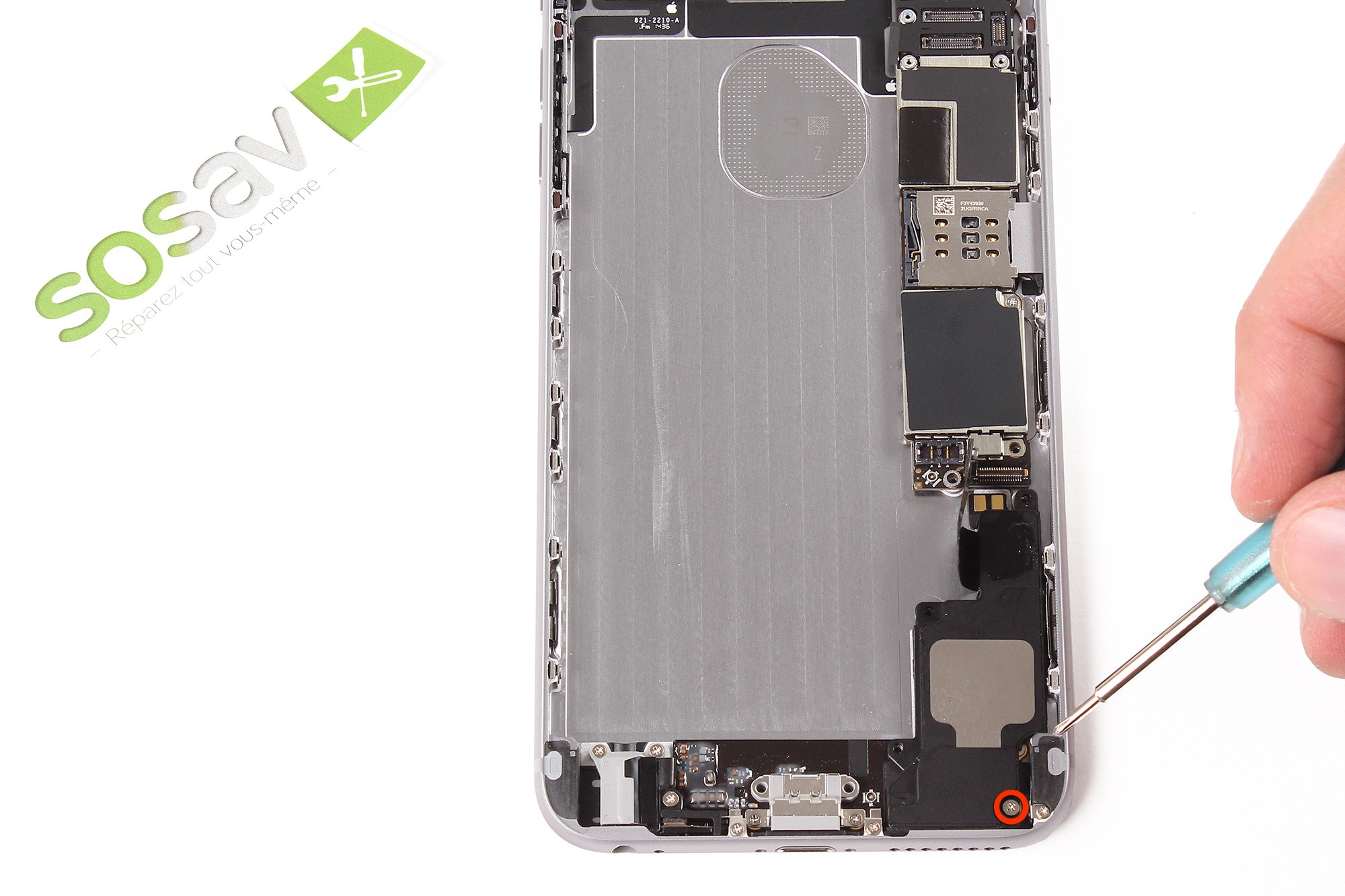

Reprenez le tournevis cruciforme puis dévissez la vis entourée en rouge.

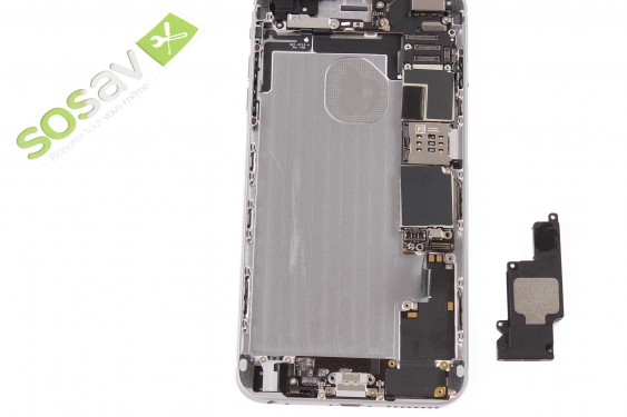

Cette vis sert à maintenir le haut-parleur externe sur le châssis de l'iPhone.

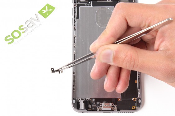

A l'aide de la pince, saisissez ensuite le haut-parleur externe puis retirez-le.
Le haut-parleur externe de l'iPhone 6 Plus est désormais démonté.

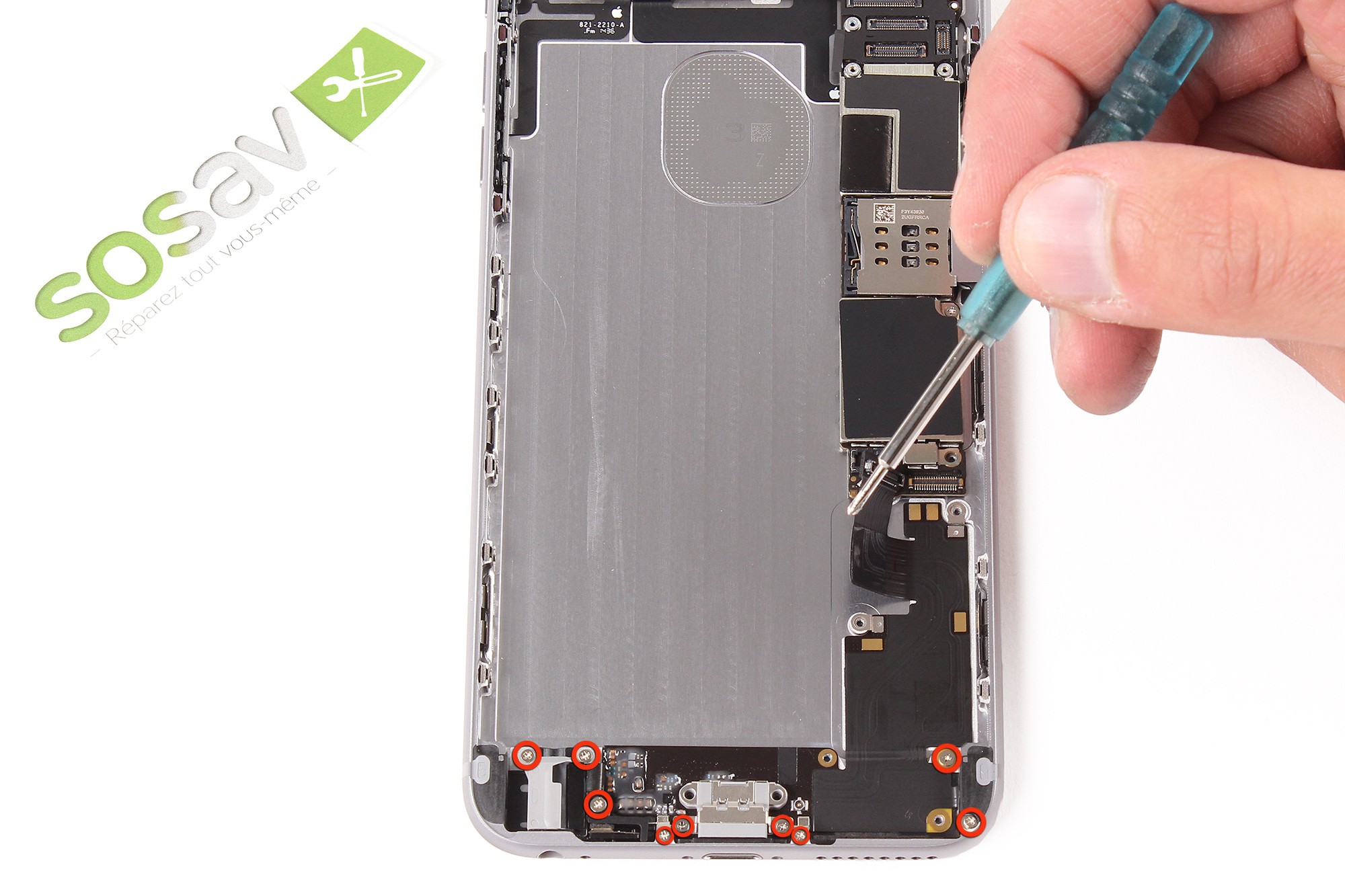

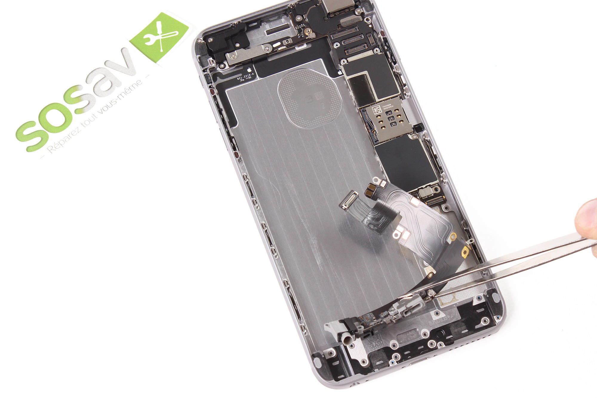

Avec le tournevis cruciforme, dévissez les neuf vis entourées en rouge.
Ces vis servent à maintenir le connecteur lightning sur le chassis de l'iPhone.

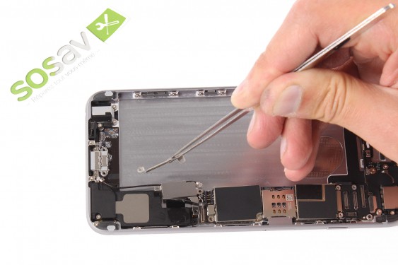

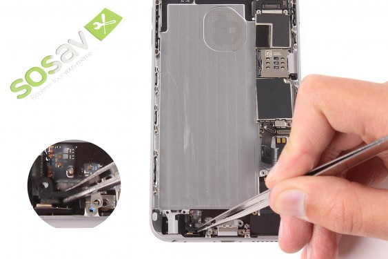

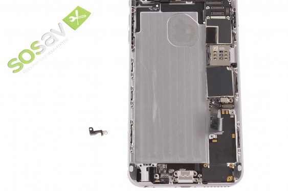

A l'aide de la pince, saisissez le petit élément plastique noir puis procédez à son retrait.

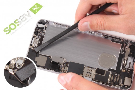

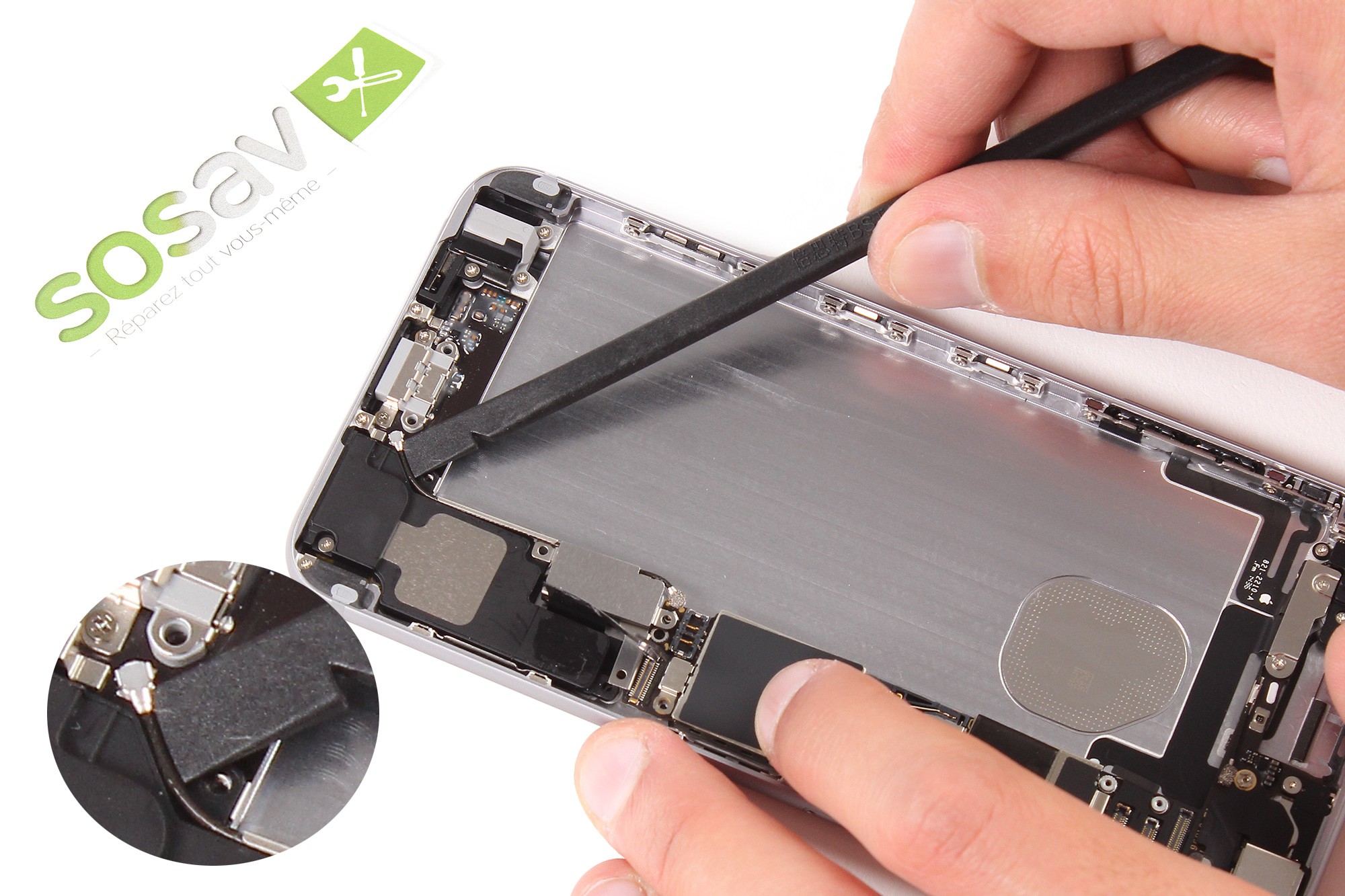

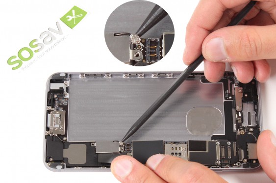

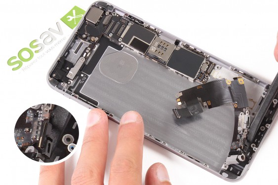

Prenez à nouveau la spatule en nylon pour commencer à décoller très délicatement la nappe de l'ensemble prise jack/connecteur de charge (lightning)/antenne GSM/microphone.
Décollez ensuite la dernière partie de la nappe à l'aide de la spatule en nylon.

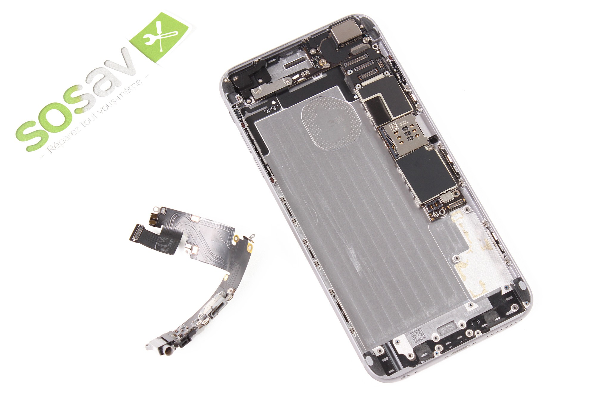

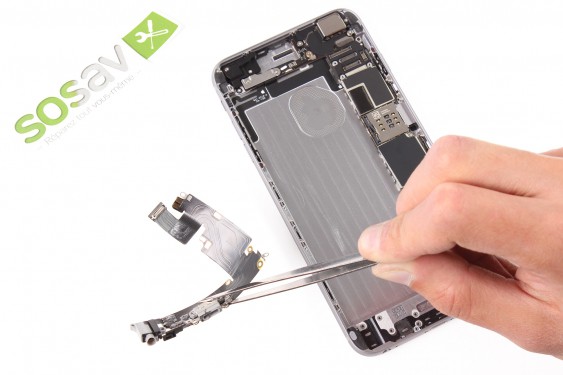

Saisissez ensuite l'ensemble en vous servant de la pince puis procédez à son retrait.
La nappe de l'ensemble Prise jack + Connecteur de charge (lightning) + Antenne GSM + Microphone de l'iPhone 6 plus est désormais démontée.
