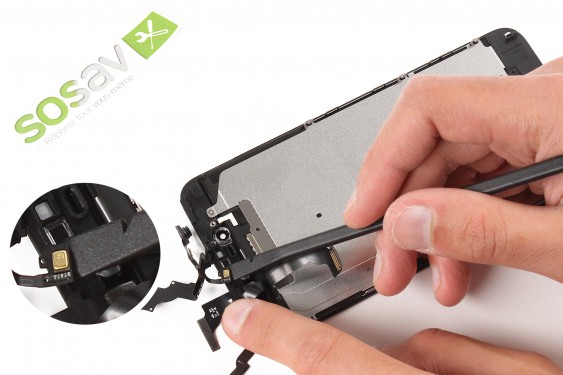

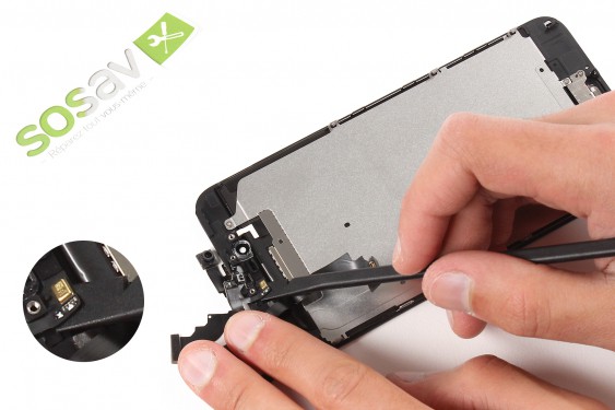

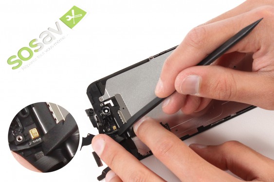

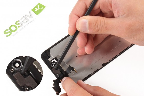

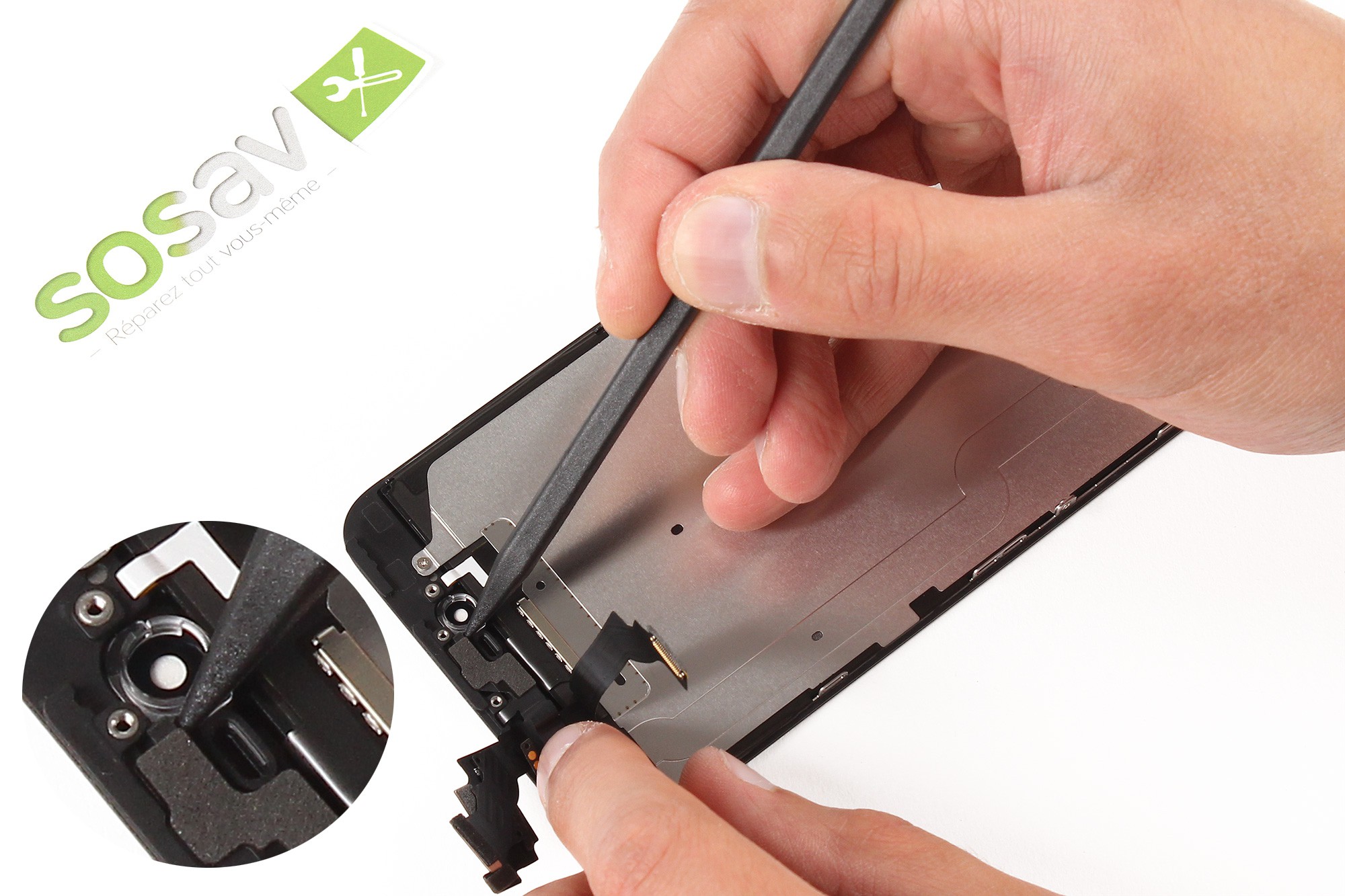

Reprenez la spatule en nylon pour décaler délicatement vers la gauche la caméra avant.
Saisissez le haut-parleur interne (haut-parleur d'écoute) avec la pince puis procédez au retrait de celui-ci.

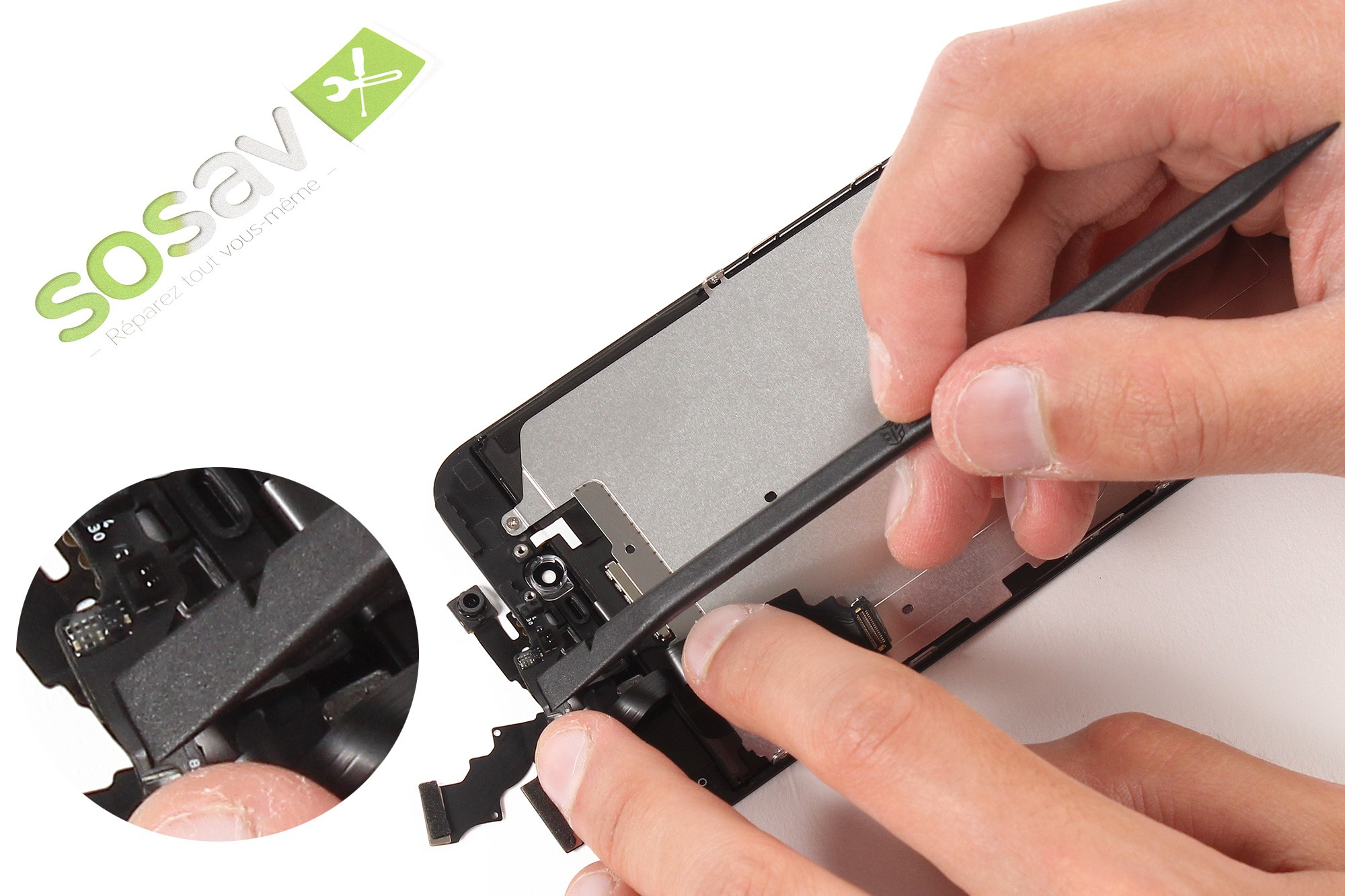

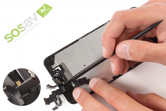

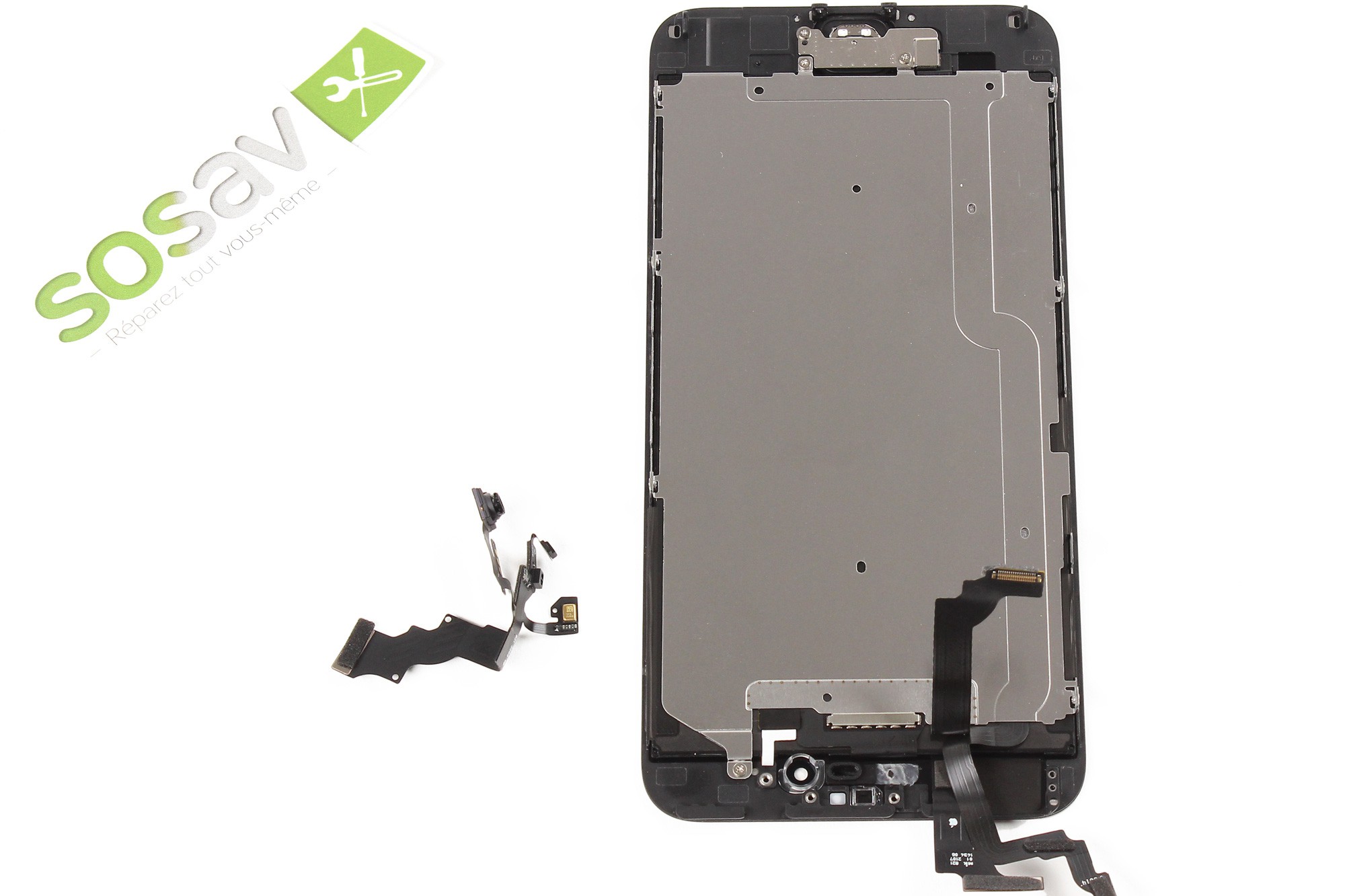

Reprenez la spatule en nylon puis procédez au retrait de la nappe caméra avant + capteur de proximité et luminosité + haut-parleur interne + micro secondaire, en la décollant délicatement.
Toujours à l'aide de la spatule en nylon, poursuivez délicatement le retrait de la nappe.
La Nappe caméra avant + capteur de proximité et luminosité + haut-parleur interne + micro secondaire de l'iPhone 6 plus est désormais démontée.
