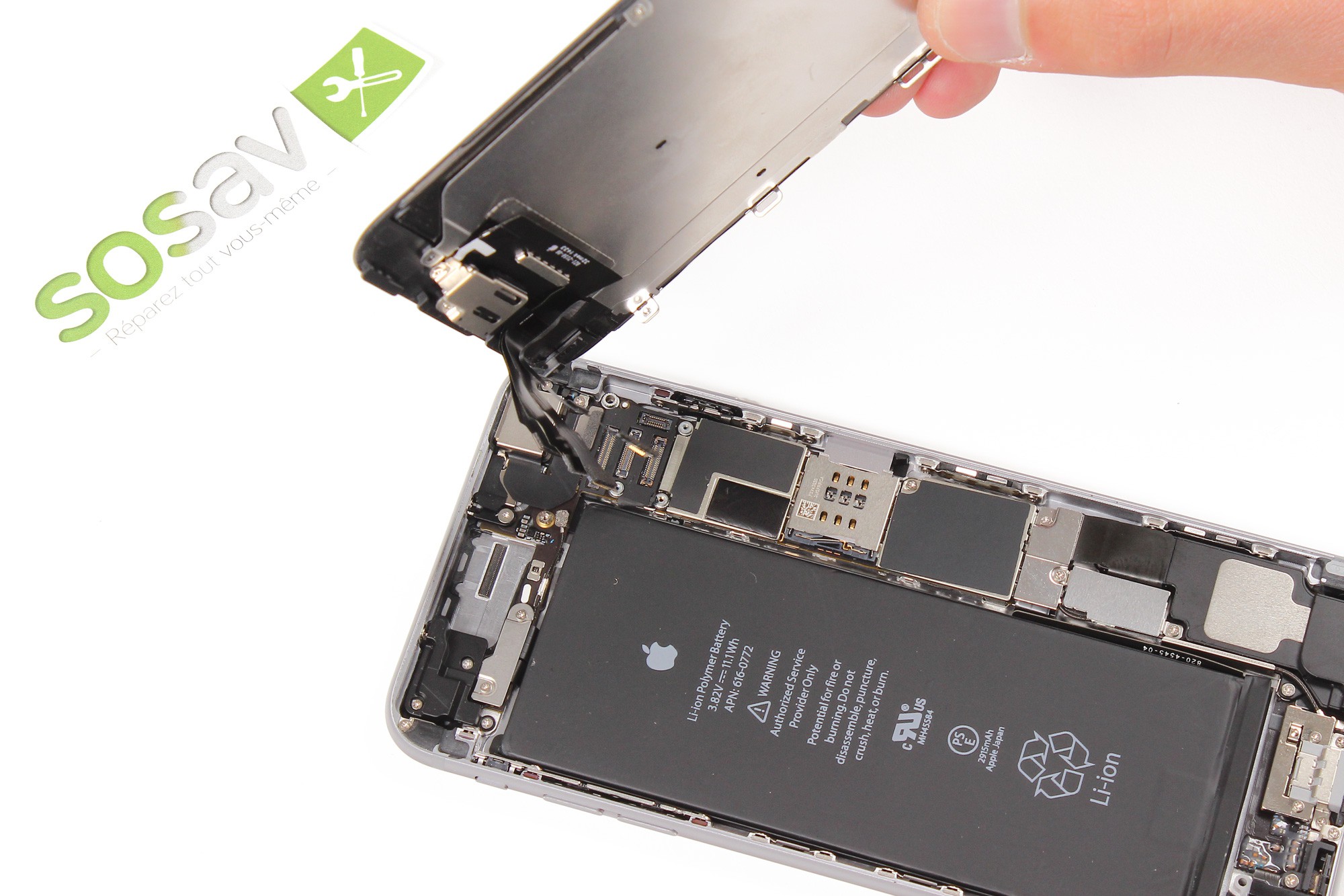

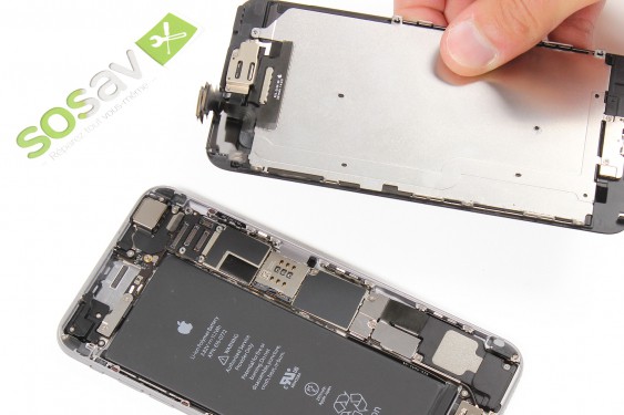

Vous pouvez ensuite soulever l'écran complet puis procéder à son retrait.

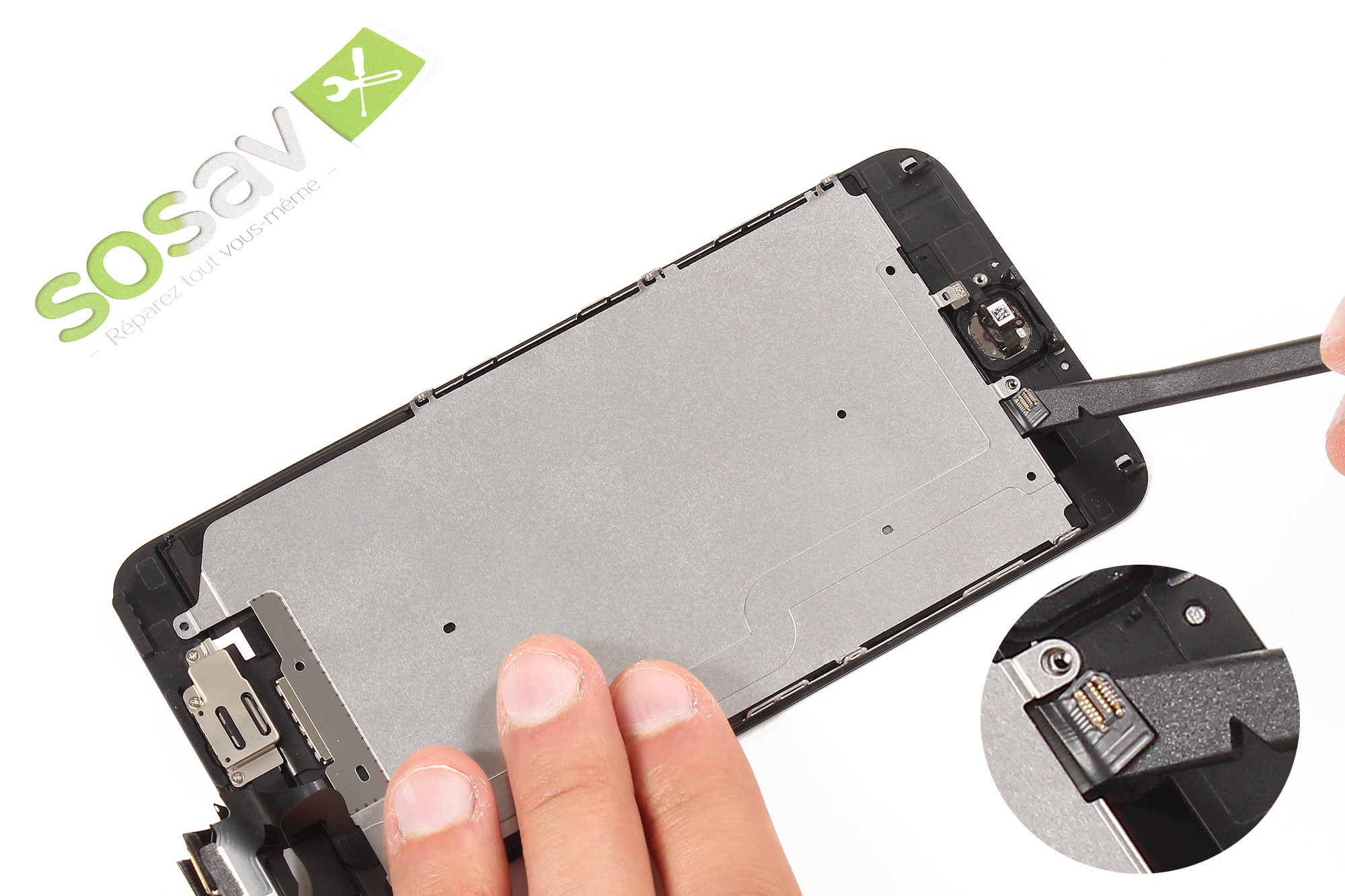

Réutilisez ensuite la spatule en nylon afin de décaler légèrement le connecteur lié au bouton home.
Décollez ensuite délicatement la nappe intégrant le connecteur femelle du bouton home en vous servant toujours de la spatule en nylon.
Utilisez ensuite la pince afin de procéder au retrait de la plaque métallique de protection de l'écran LCD.

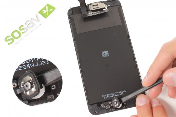

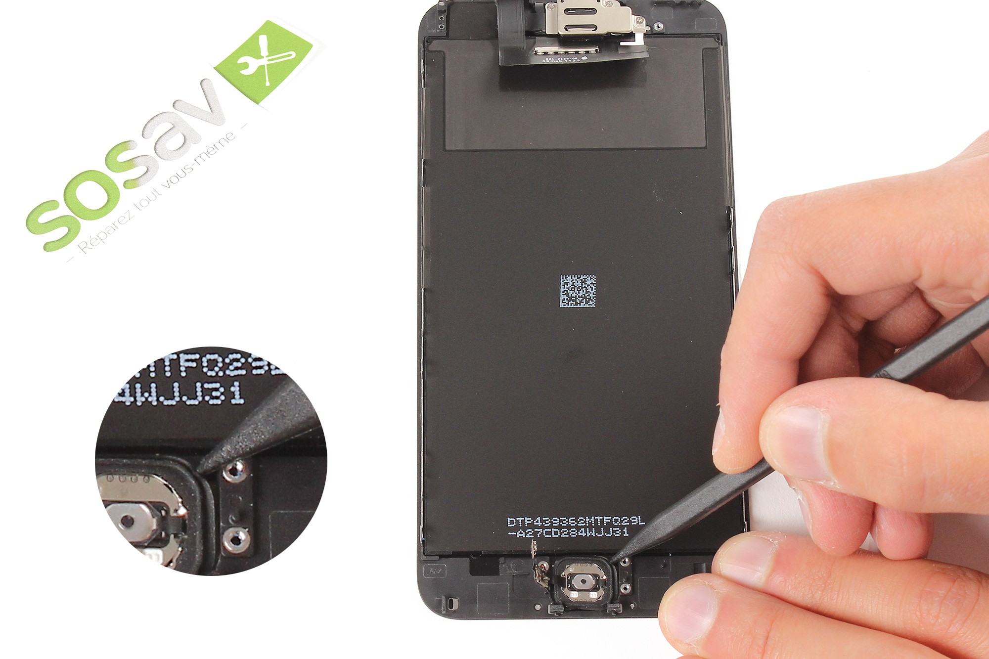

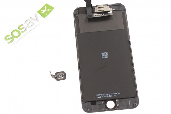

A l'aide de la pointe de la spatule en nylon, décollez délicatement le bouton home.
Attention, la nappe du bouton home est très fine, effectuez donc cette opération avec la plus grande précaution. En cas de besoin.
Veillez à bien remonter votre nappe "Touch ID" d'origine, auquel cas, pour des raisons de sécurité, la fonctionnalité "Touch ID" (lecture d'empreinte) ne fonctionnera plus.

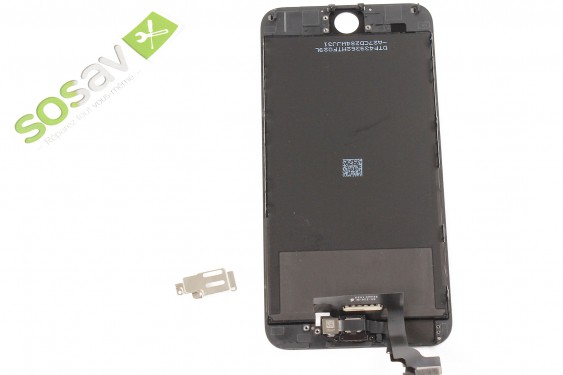

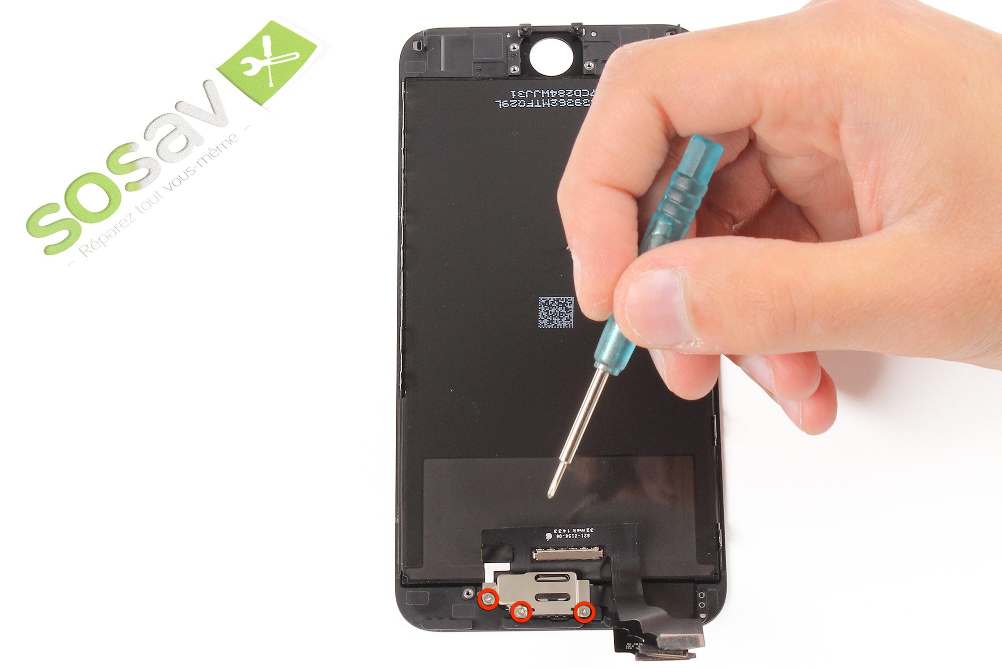

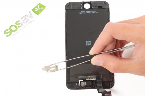

A l'aide du tournevis cruciforme, dévissez les trois vis entourées en rouge.
Ces vis servent à maintenir l'élement métallique d'appui de l'ensemble haut-parleur interne (haut-parleur d'écoute), caméra avant, capteur de proximité et de luminosité et du microphone secondaire.
Procédez ensuite à son retrait avec la pince.

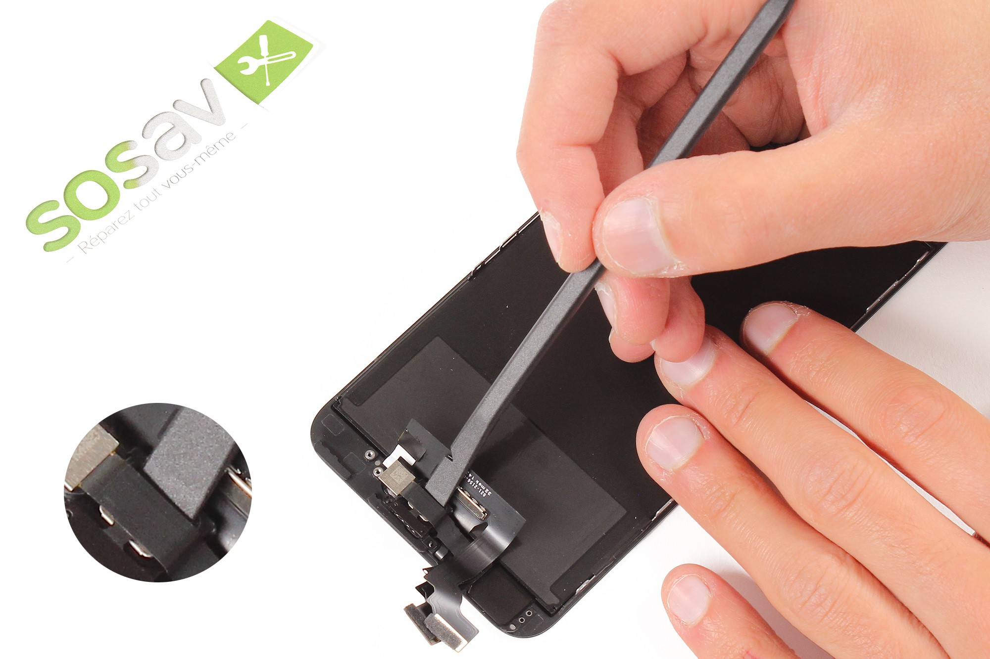

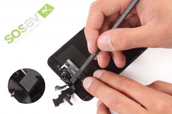

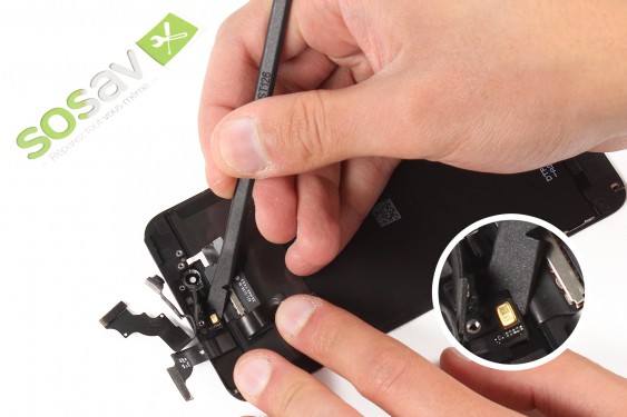

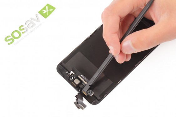

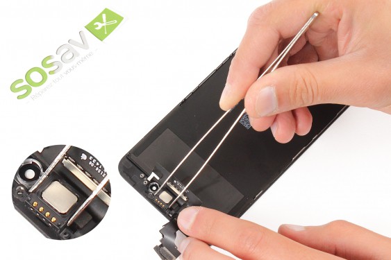

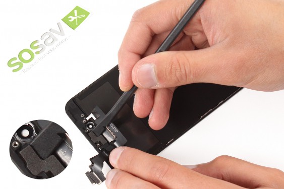

Gardez la spatule en nylon pour décaler délicatement la caméra avant vers la gauche.

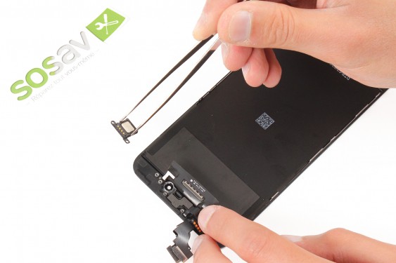

Avec la pince, procédez ensuite au retrait du haut-parleur interne (haut-parleur d'écoute).

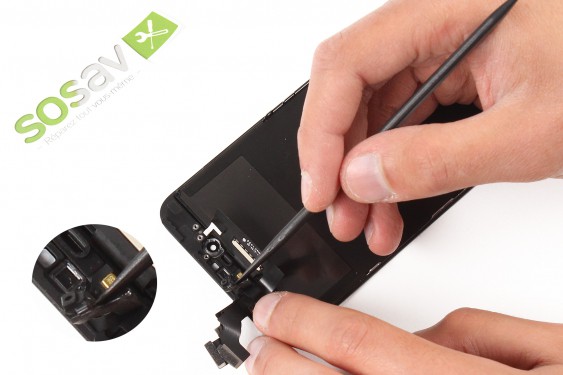

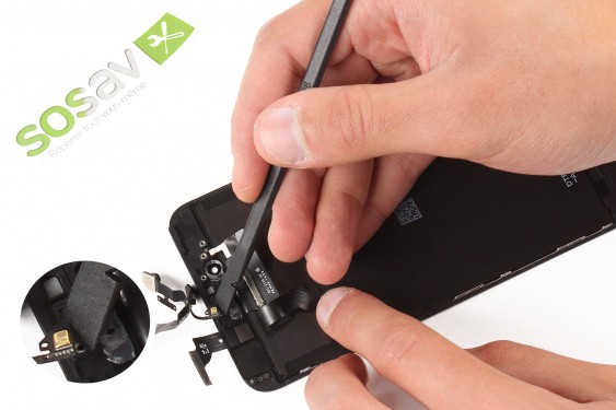

A nouveau, reprenez la spatule en nylon pour décoller délicatement la nappe du haut-parleur interne (haut-parleur d'écoute), caméra avant, capteur de proximité et de luminosité et du microphone secondaire.

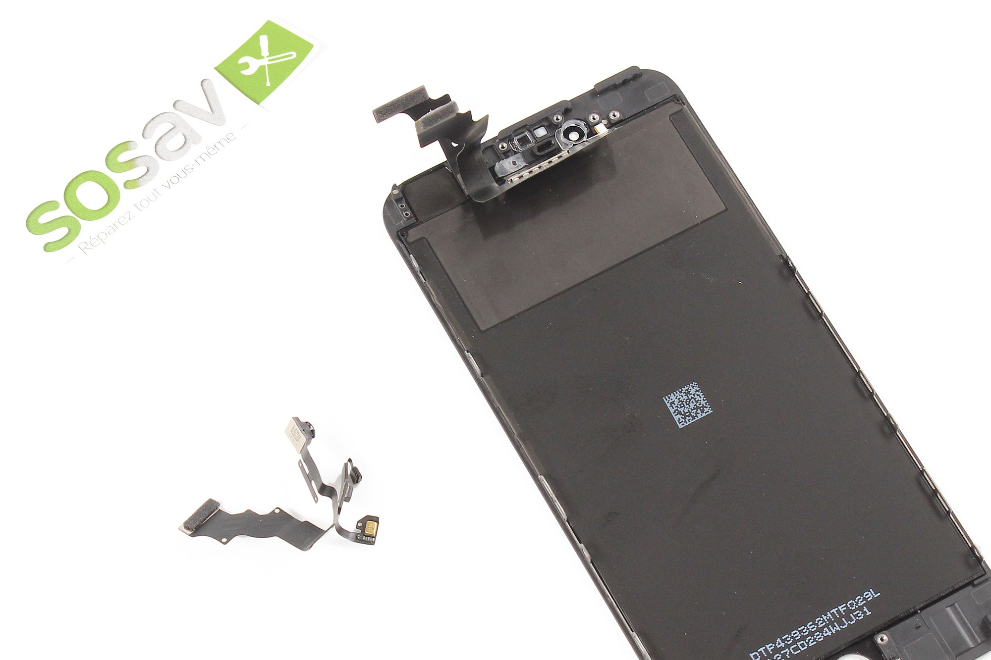

Toujours à l'aide de la spatule en nylon, poursuivez le décollement de l'ensemble puis procédez à son retrait.
L'écran LCD de l'iPhone 6 plus est désormais intégralement démonté.
