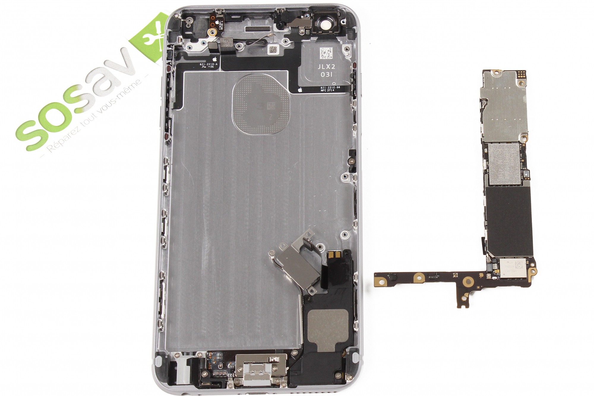

Utilisez une nouvelle fois la spatule en nylon pour sortir la carte mère de son logement puis retournez cette dernière à l'envers comme indiqué sur les photos.
Etape 29
Servez-vous de la spatule en nylon pour déconnecter l'antenne NFC de la carte mère.
Saisissez ensuite la carte mère puis procédez à son retrait.
Etape 30
La carte mère de l'iPhone 6 Plus est désormais démontée.
Pour remonter votre iPhone 6 Plus suivez ce guide en sens inverse.
