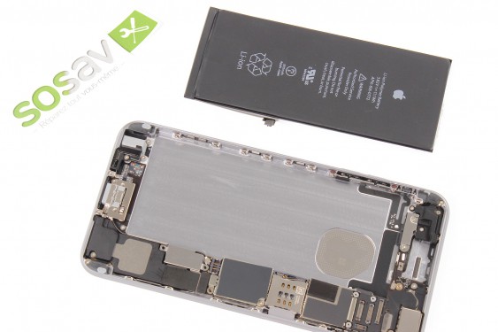

Utilisez la spatule en nylon afin de soulever la batterie puis procédez ensuite au retrait de la batterie du téléphone.
La batterie de l'iPhone 6 Plus est désormais démontée.

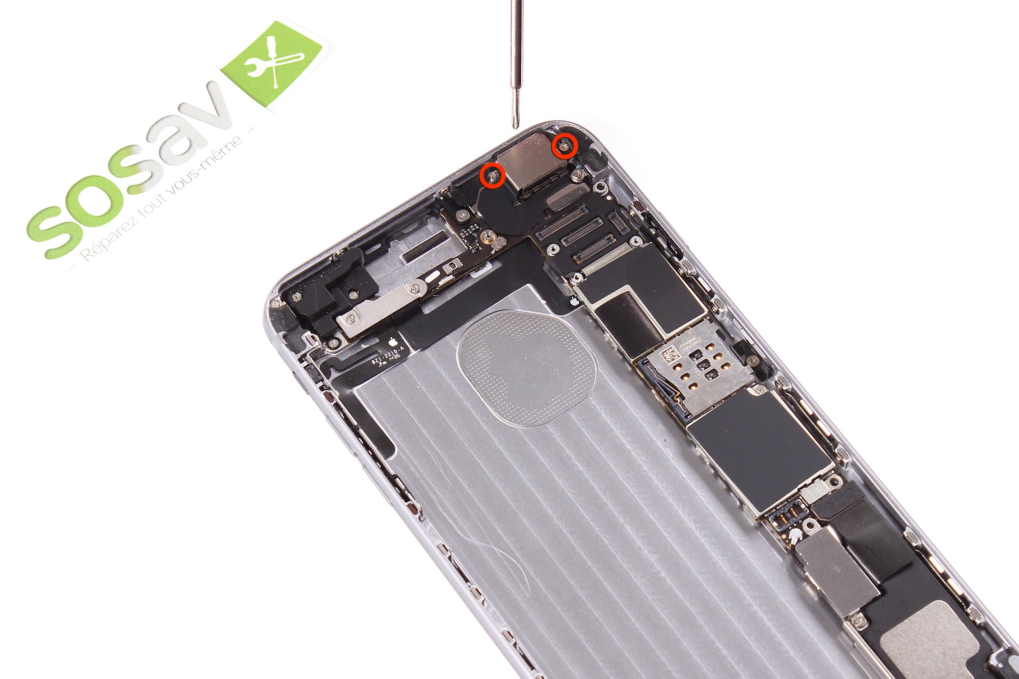

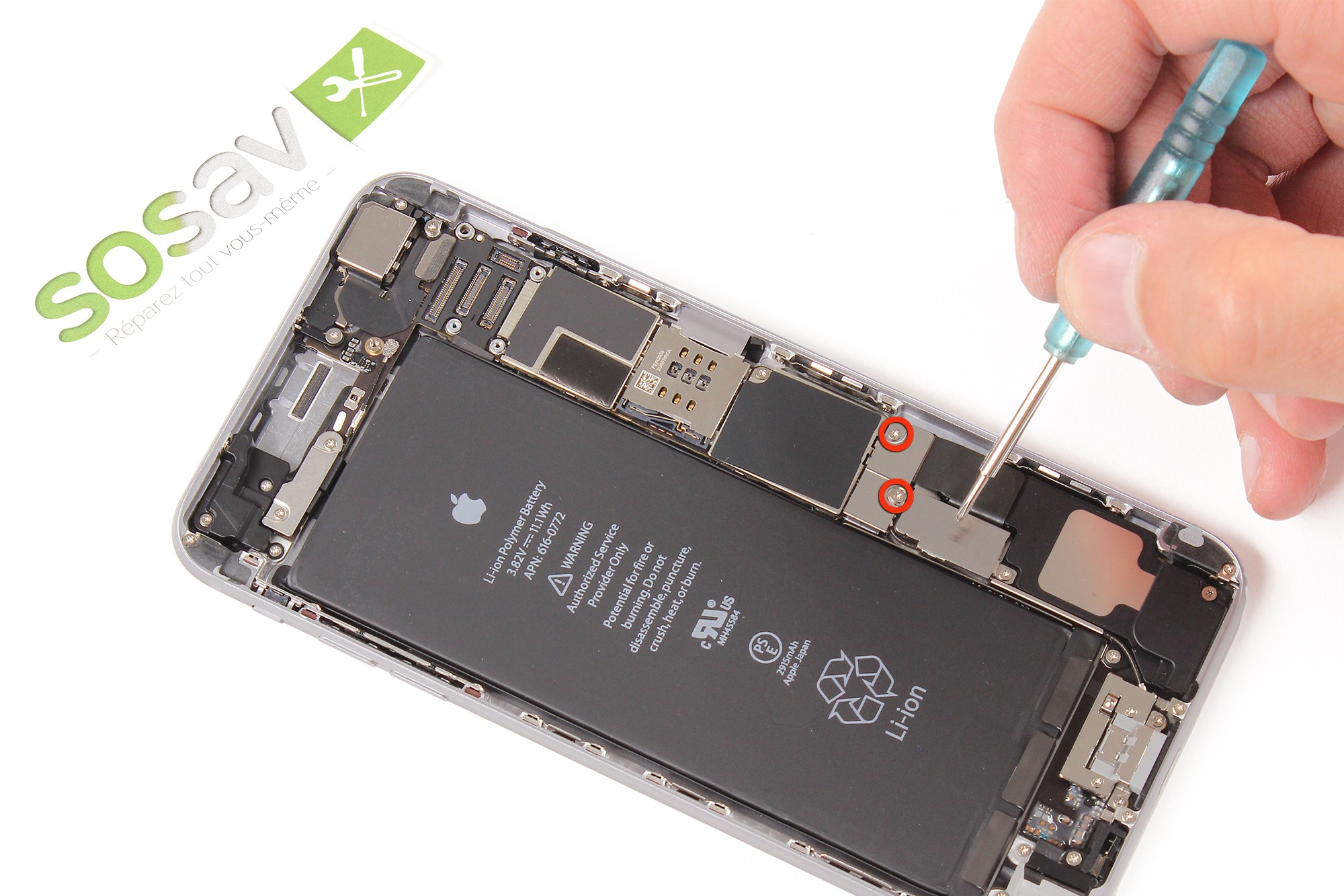

A l'aide d'un tournevis cruciforme, dévissez les deux vis entourées en rouge.
Ces vis servent à maintenir le blindage métallique de la caméra arrière.

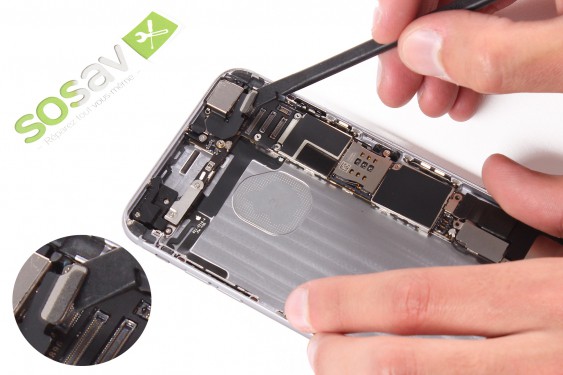

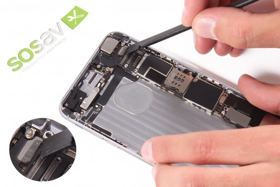

Utilisez ensuite une spatule en nylon afin de déconnecter la caméra arrière.

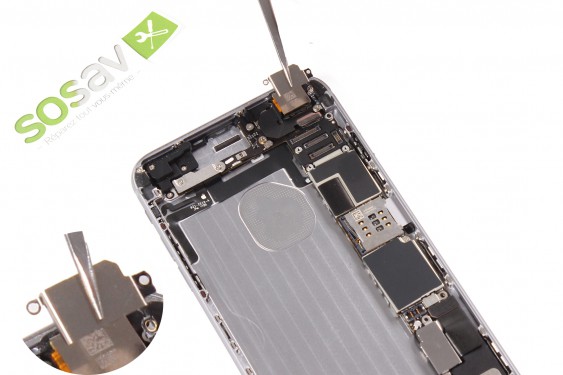

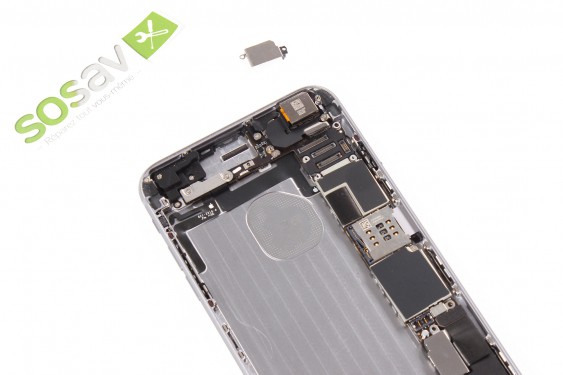

Utilisez une pince afin de retirer le blindage métallique de la camera arrière.

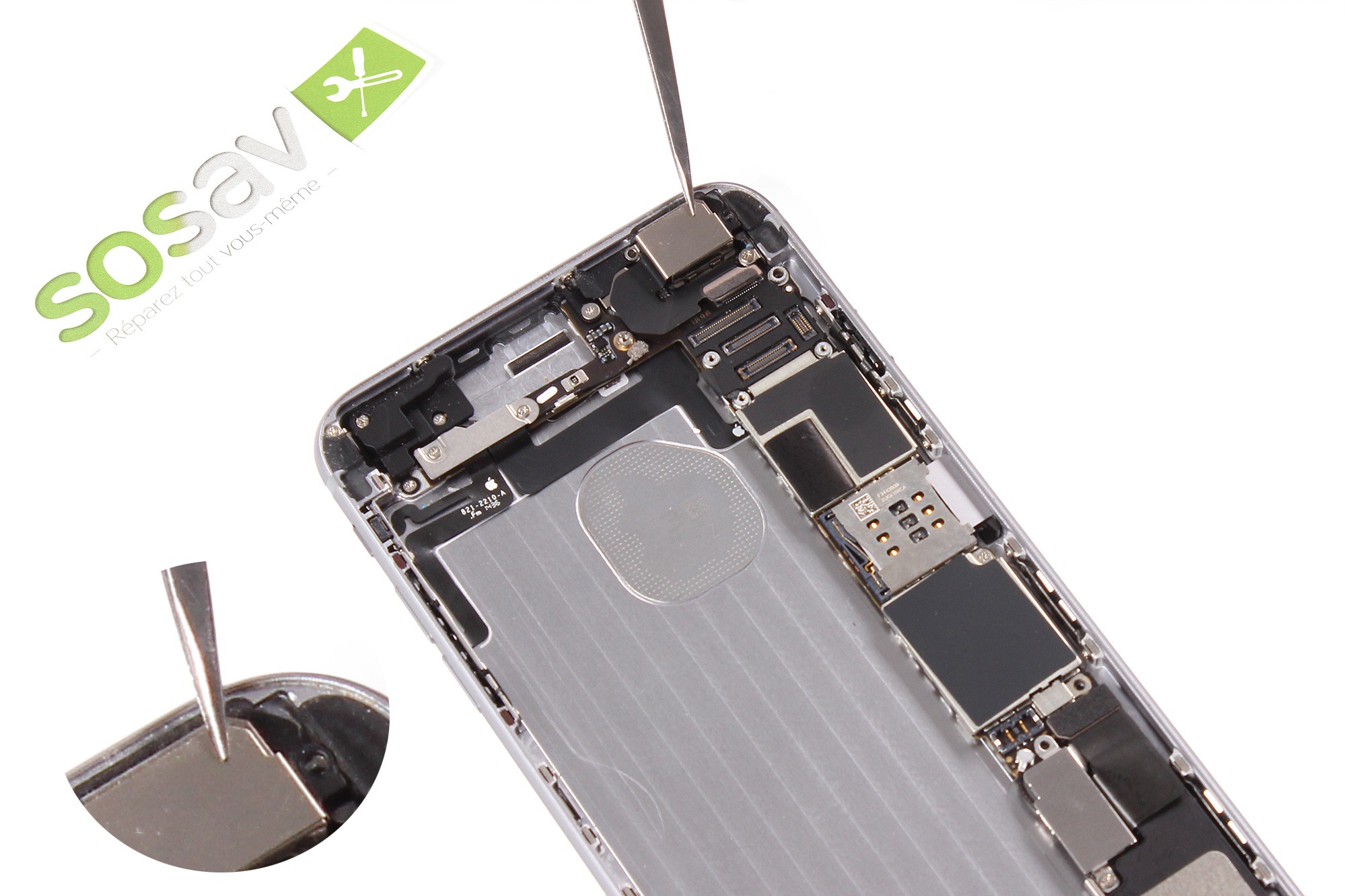

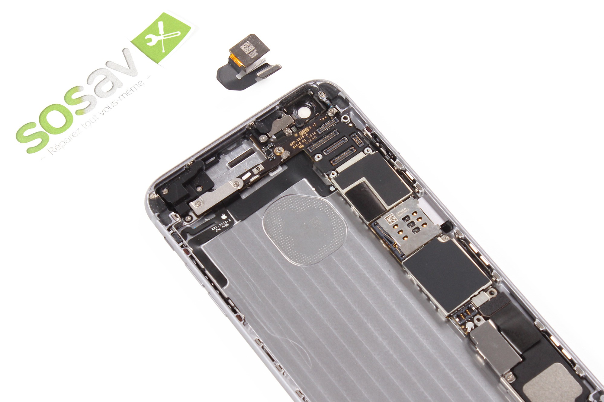

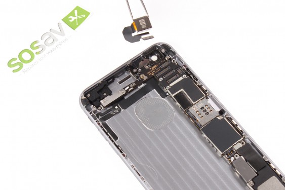

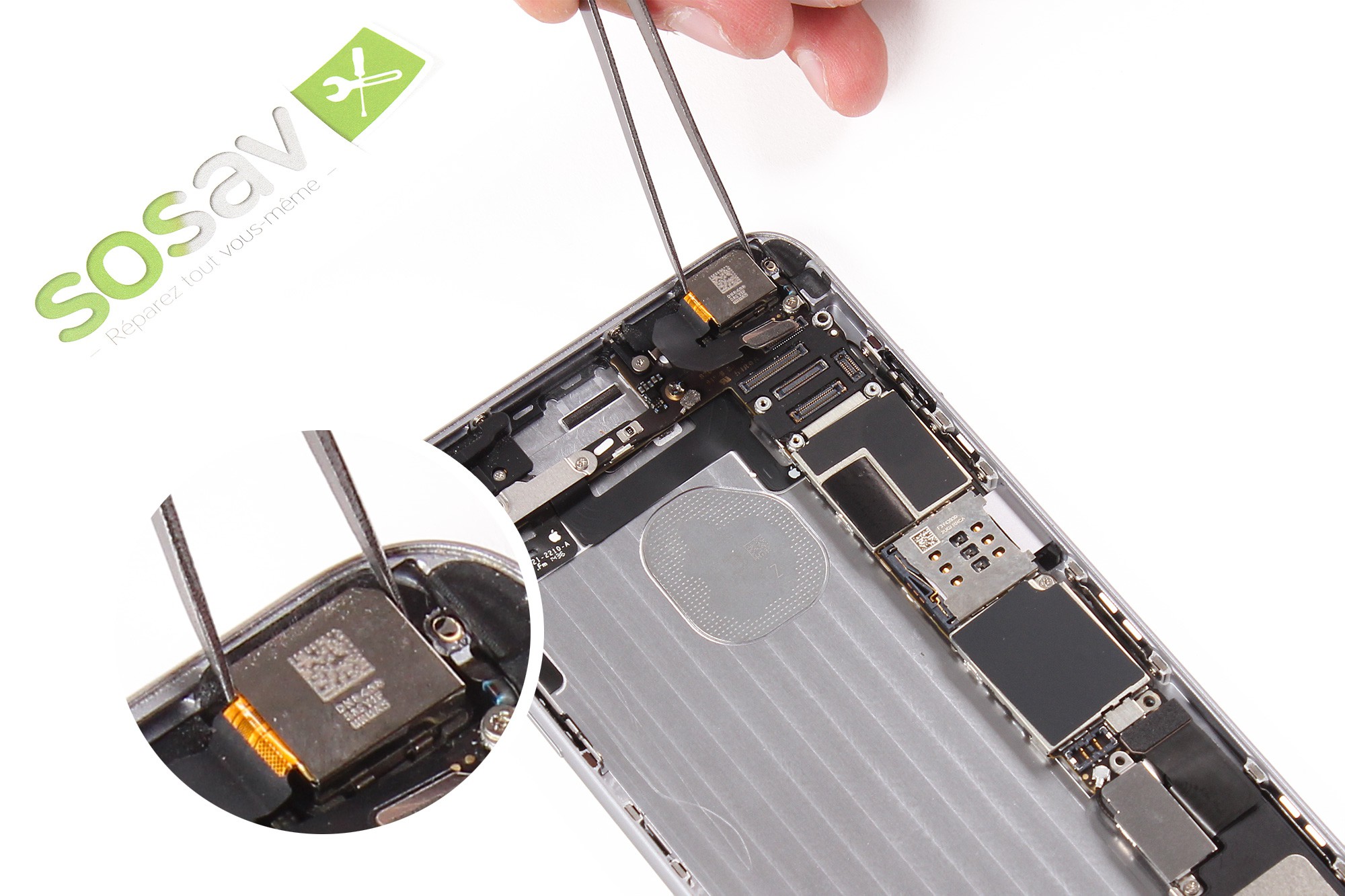

A l'aide d'une pince, procédez au retrait de la caméra arrière.
La caméra arrière de l'iPhone 6 Plus est désormais démontée.
