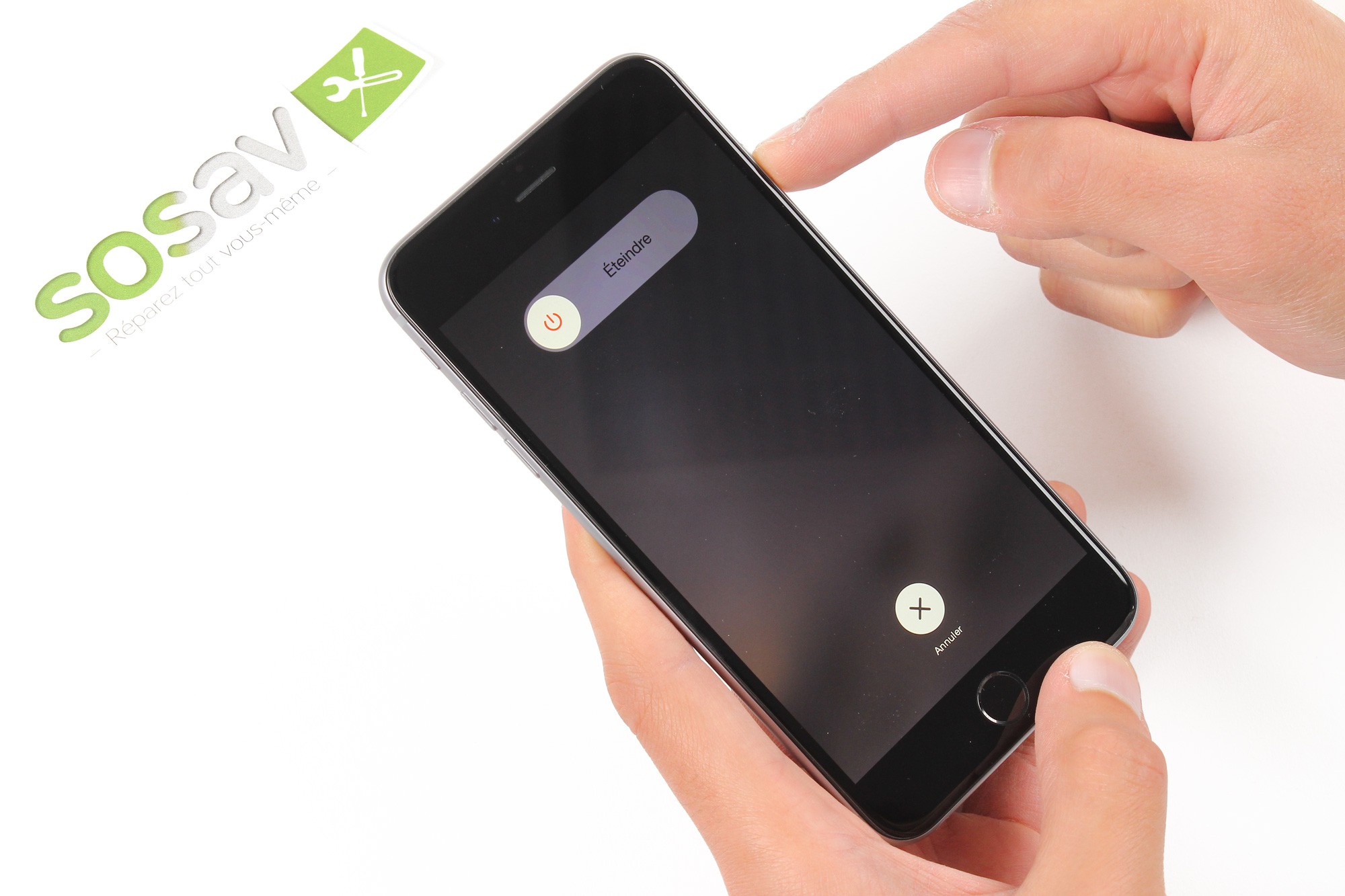

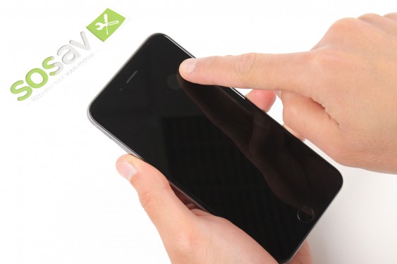

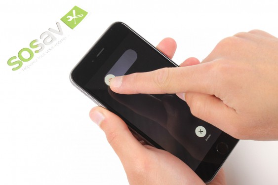

Avant de procéder au démontage de la nappe des boutons vibreur+volume de votre iPhone 6 Plus, il est nécessaire pour des raisons évidentes de sécurité de l'éteindre.
Pour cela, maintenez le bouton marche/arrêt (bouton power) localisé en haut du téléphone durant 6 secondes.
Glissez ensuite le doigt vers la droite sur le bouton "Éteindre" qui apparaît en rouge.

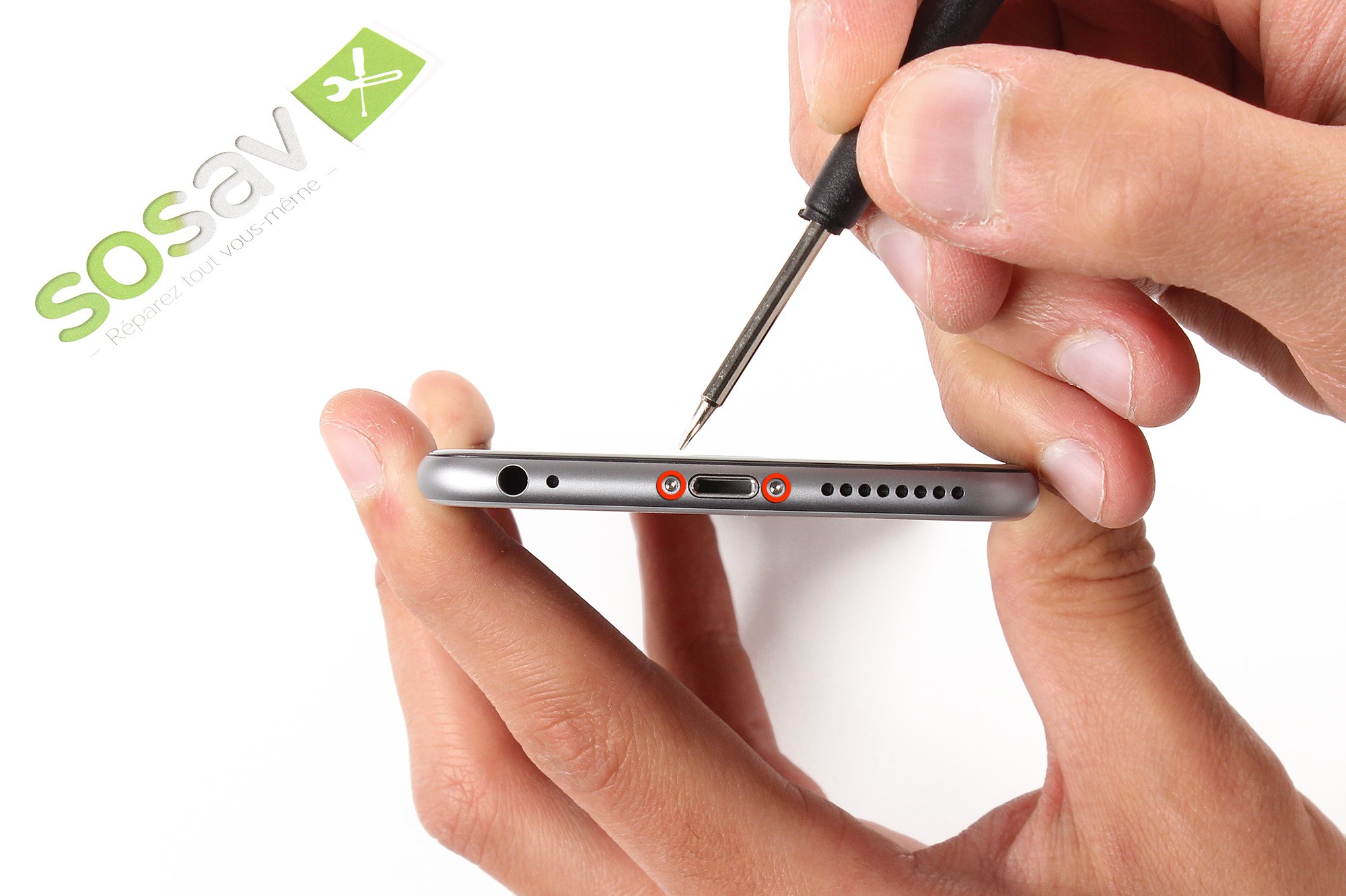

A l'aide d'un tournevis pentalobe, dévissez les deux vis entourées en rouge sur la photo.
Ces vis sont localisées au niveau du connecteur de charge (lightning) du téléphone.
Ces deux vis servent à maintenir la partie basse de l'écran sur le châssis de l'iPhone.

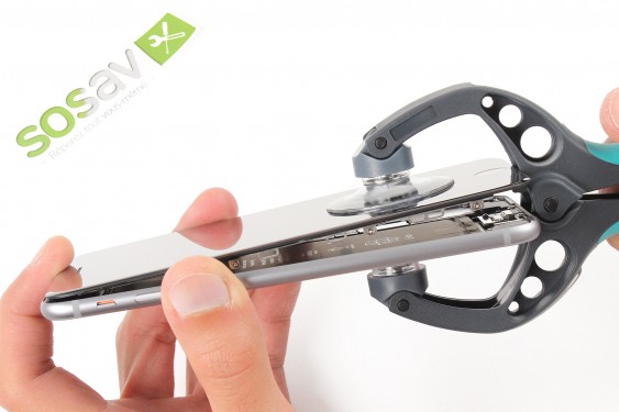

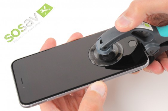

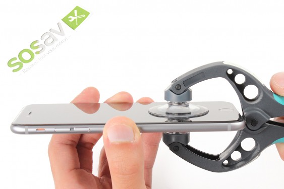

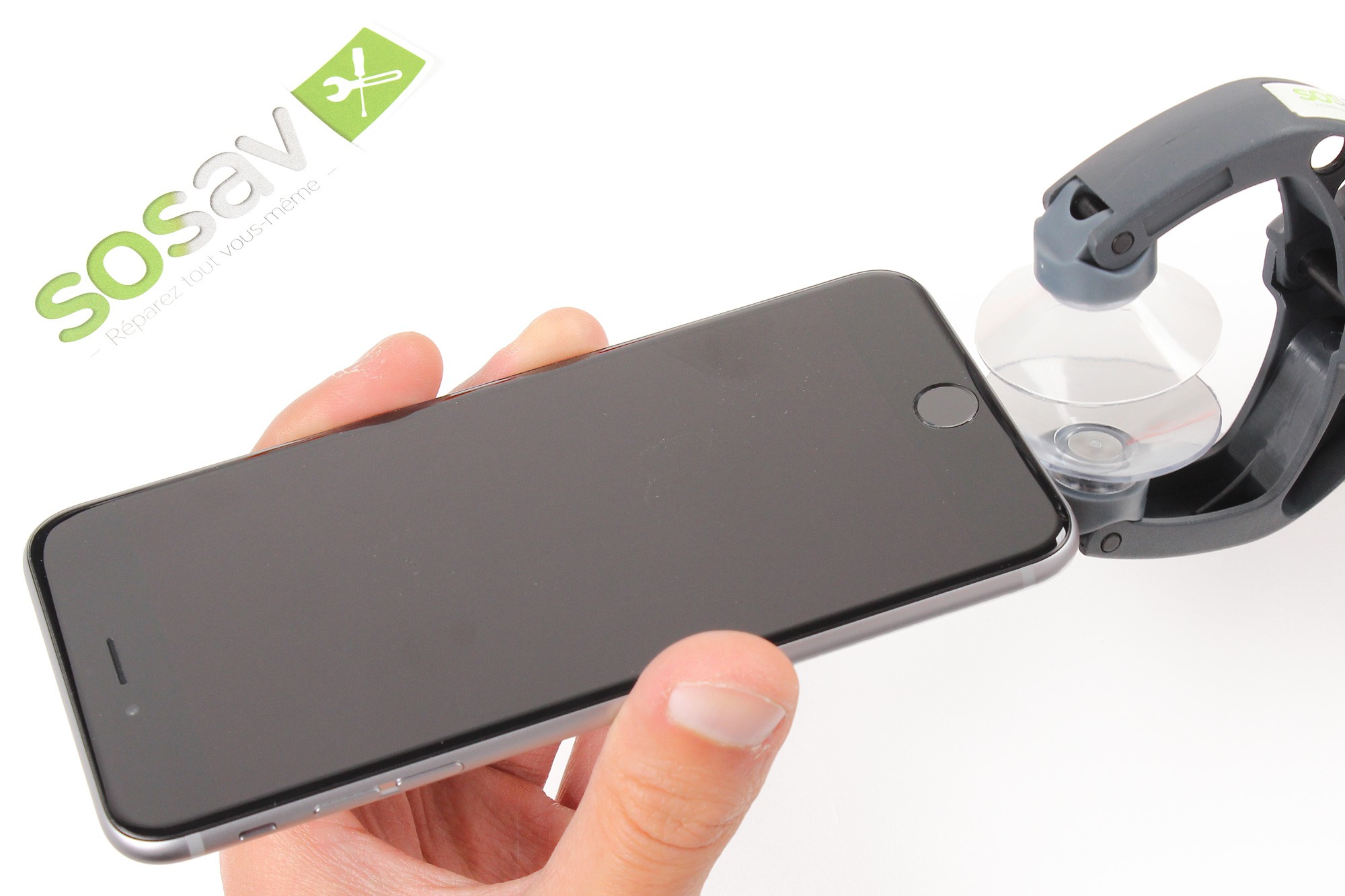

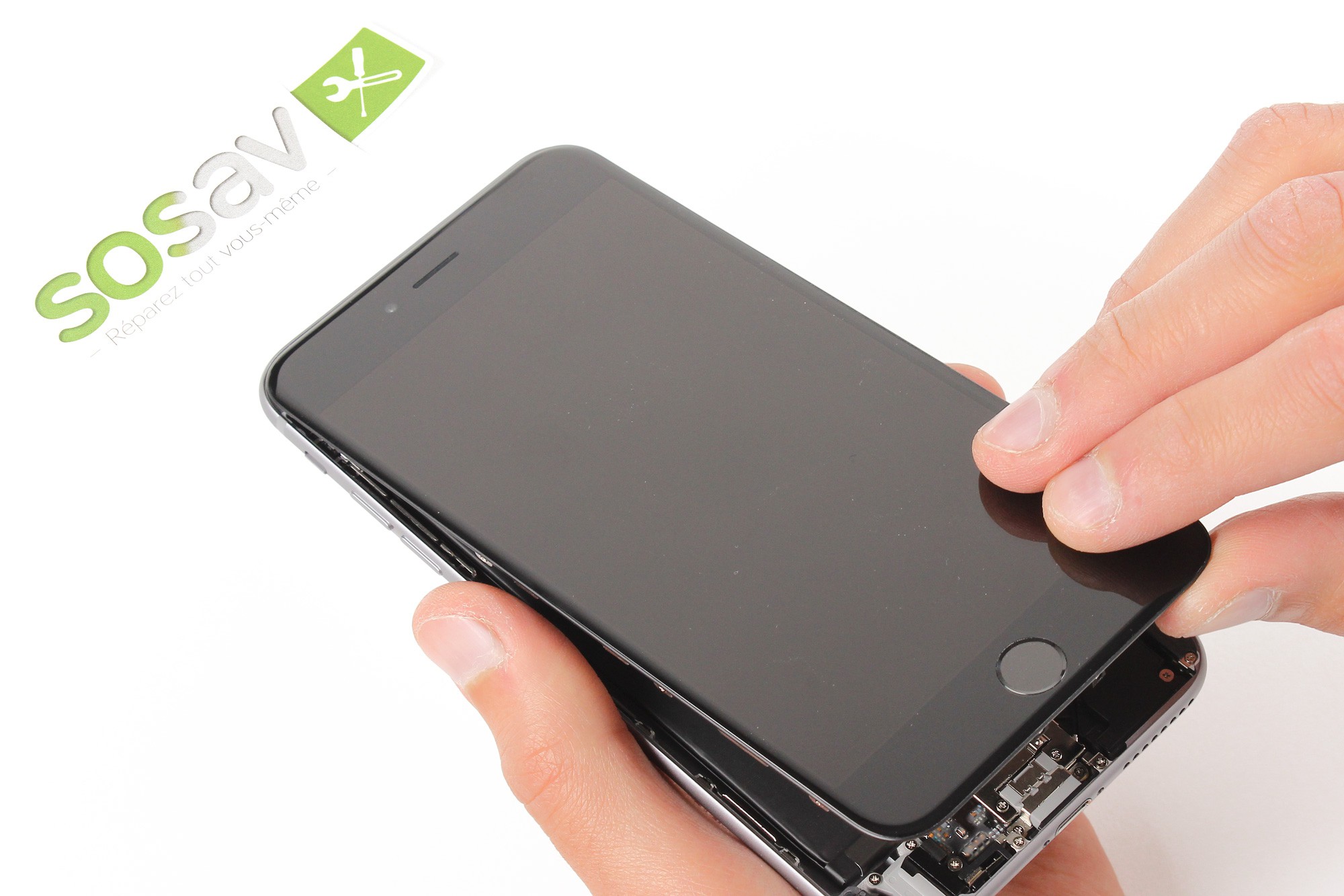

Placez ensuite une pince iSclack sur l'iPhone 6 Plus.
Les ventouses de la pince doivent être positionnées au plus proche du bouton home de l'iPhone (bouton situé en bas) comme indiqué sur les photos afin de garantir la meilleure adhérence possible.
Assurez-vous que les ventouses soient solidement attachées à l'iPhone puis effectuez un mouvement d'ouverture de la pince afin de séparer la vitre du châssis du téléphone.

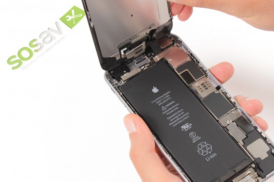

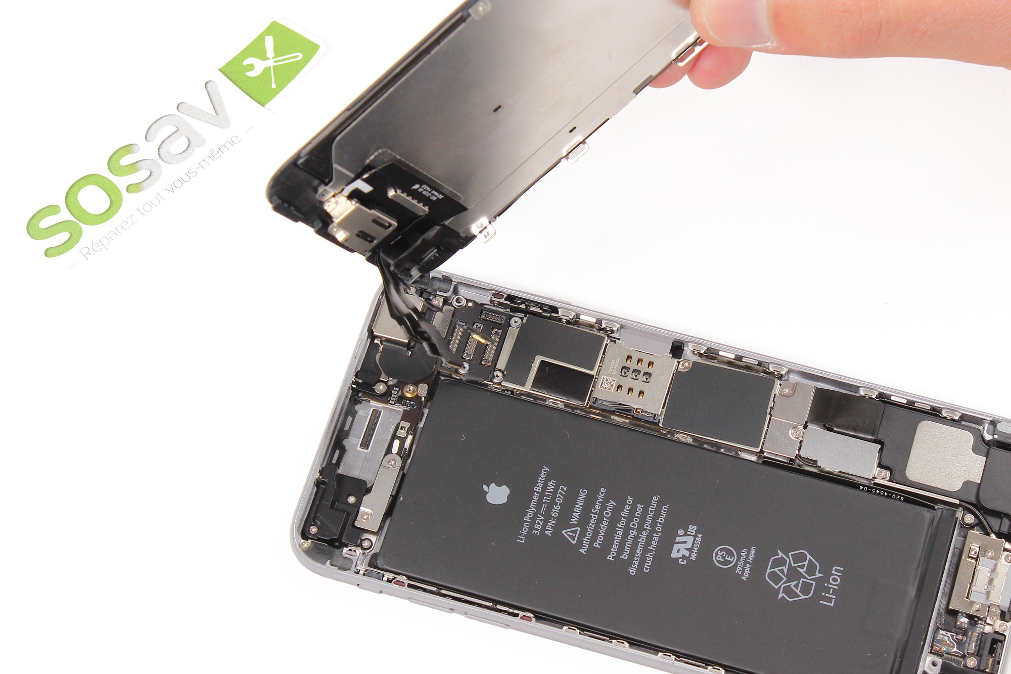

Soulevez ensuite délicatement la vitre de 90 degrés, comme indiqué sur les photos.

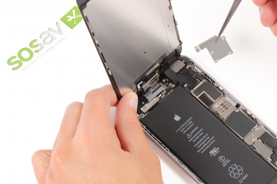

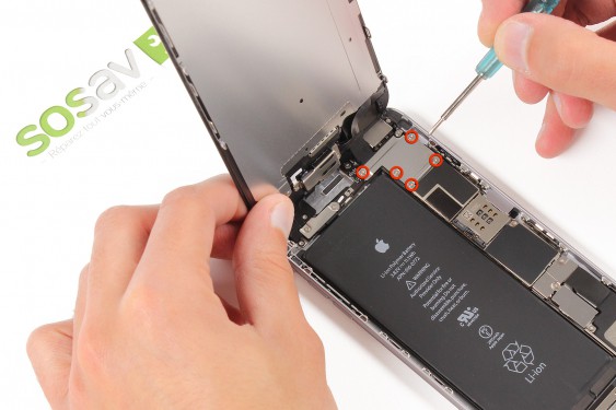

A l'aide d'un tournevis cruciforme, dévissez les cinq vis entourées en rouge.

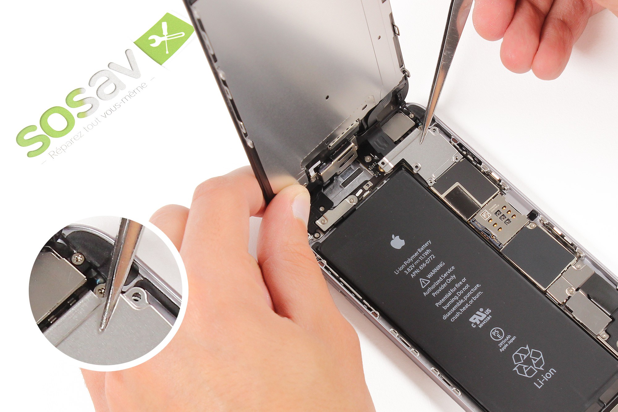

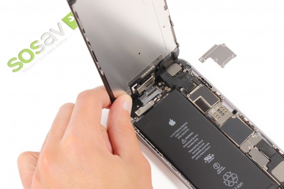

Ces vis servent à maintenir le cache des connecteurs de l'écran que vous pourrez enlever en étape suivante en utilisant une pince.
Utilisez la pince pour retirer le cache des connecteurs de l'écran.

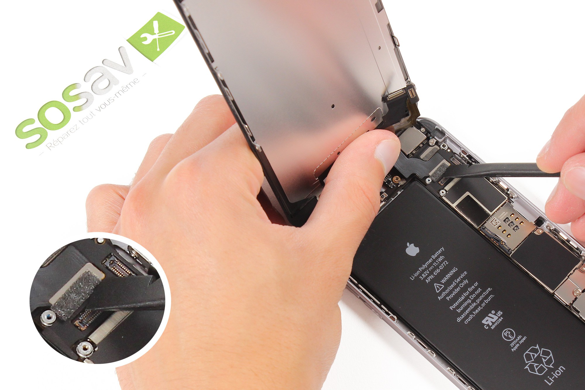

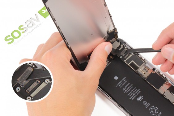

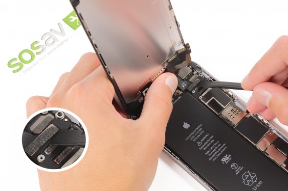

A l'aide d'une spatule en nylon, faites délicatement levier afin de déconnecter les nappes de liaison gérant :
- La caméra avant,
- Le haut-parleur interne,
- Le capteur de proximité et de luminosité,
- Ainsi que la nappe du bouton home.

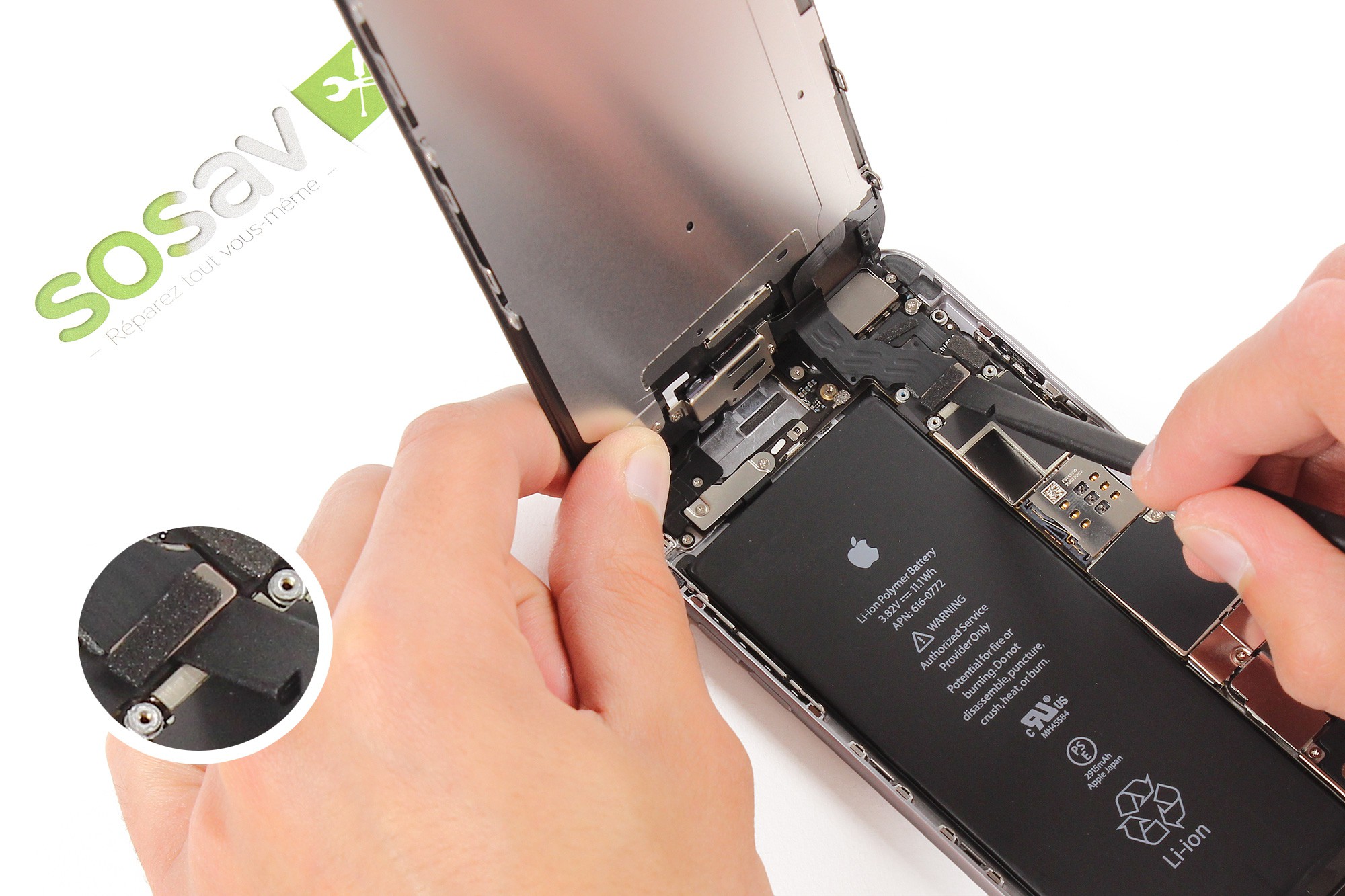

Toujours en utilisant la spatule en nylon, faites à nouveau levier afin de déconnecter délicatement les 2 dernières nappes retenant l'écran à votre iPhone 6 Plus :
- La nappe de gestion l'écran LCD,
- La nappe de gestion du tactile.

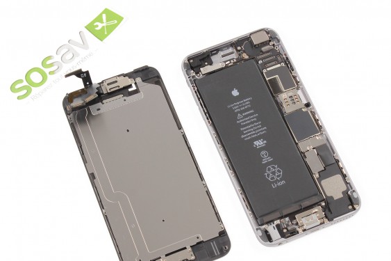

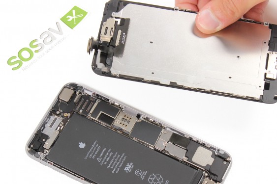

Vous pouvez ensuite soulever l'écran complet puis procéder à son retrait.
L'écran complet de l'iPhone 6 Plus est désormais totalement démonté.

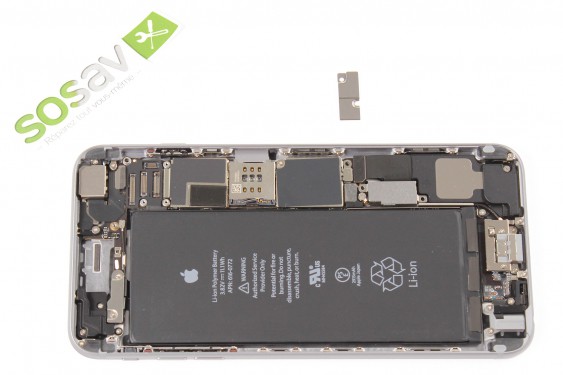

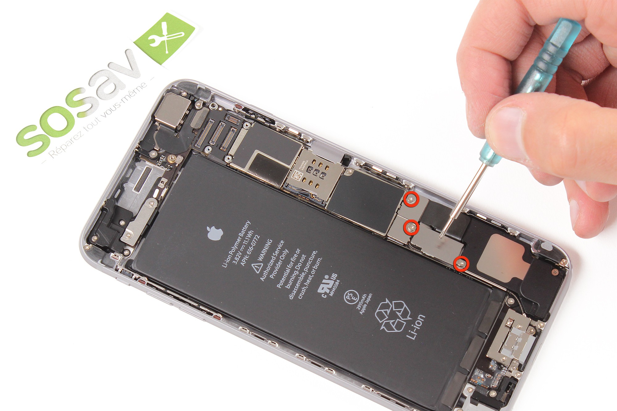

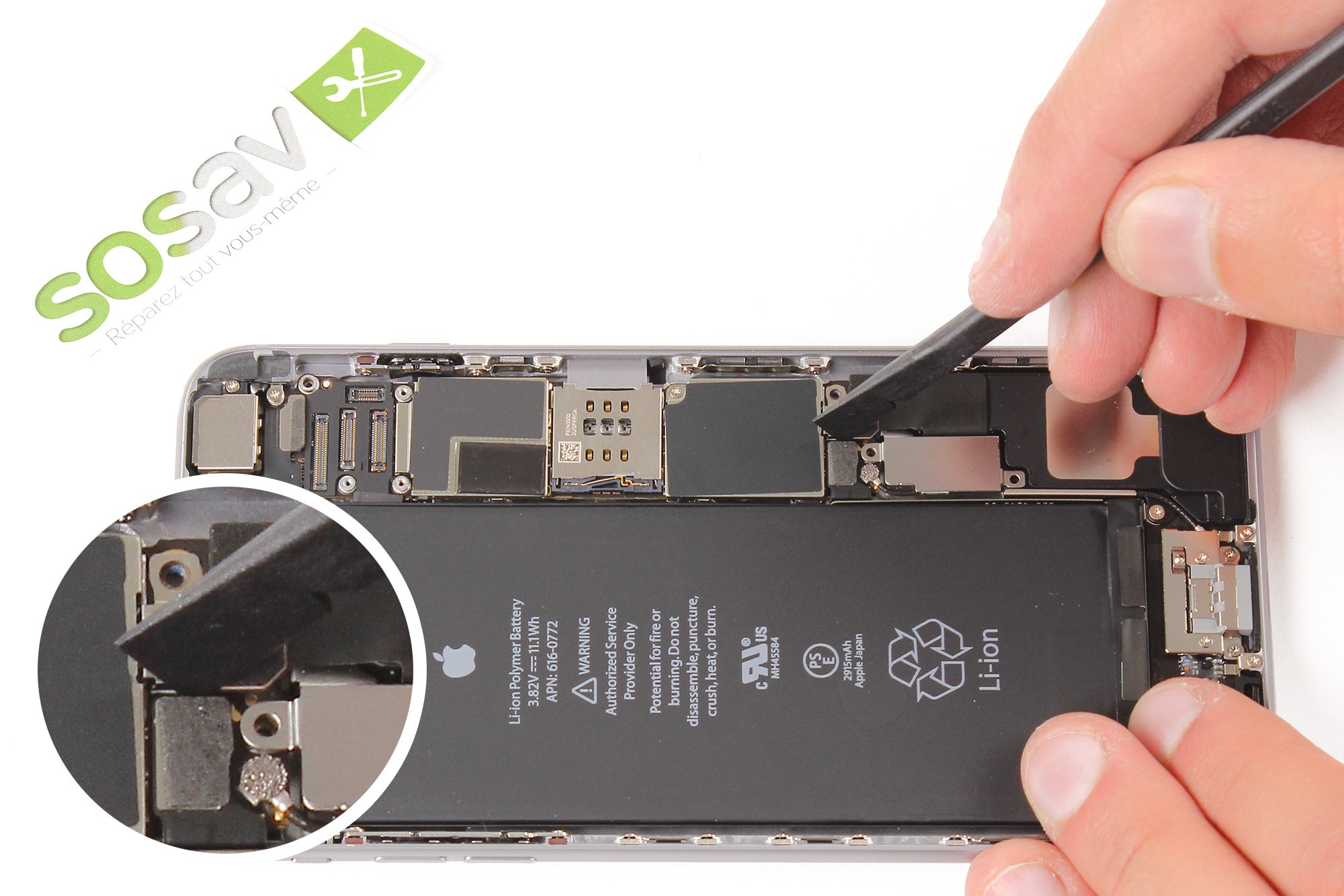

Avec le tournevis cruciforme, dévissez les trois vis entourées en rouge.
Ces vis servent à maintenir le cache-connecteur batterie, antenne GSM et connecteur lightning.

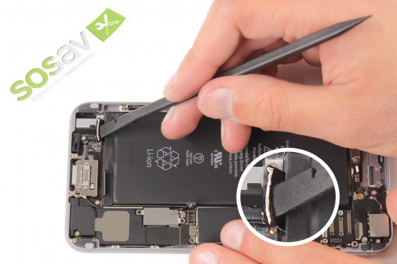

Utilisez ensuite une pince afin de retirer le cache-connecteur batterie.

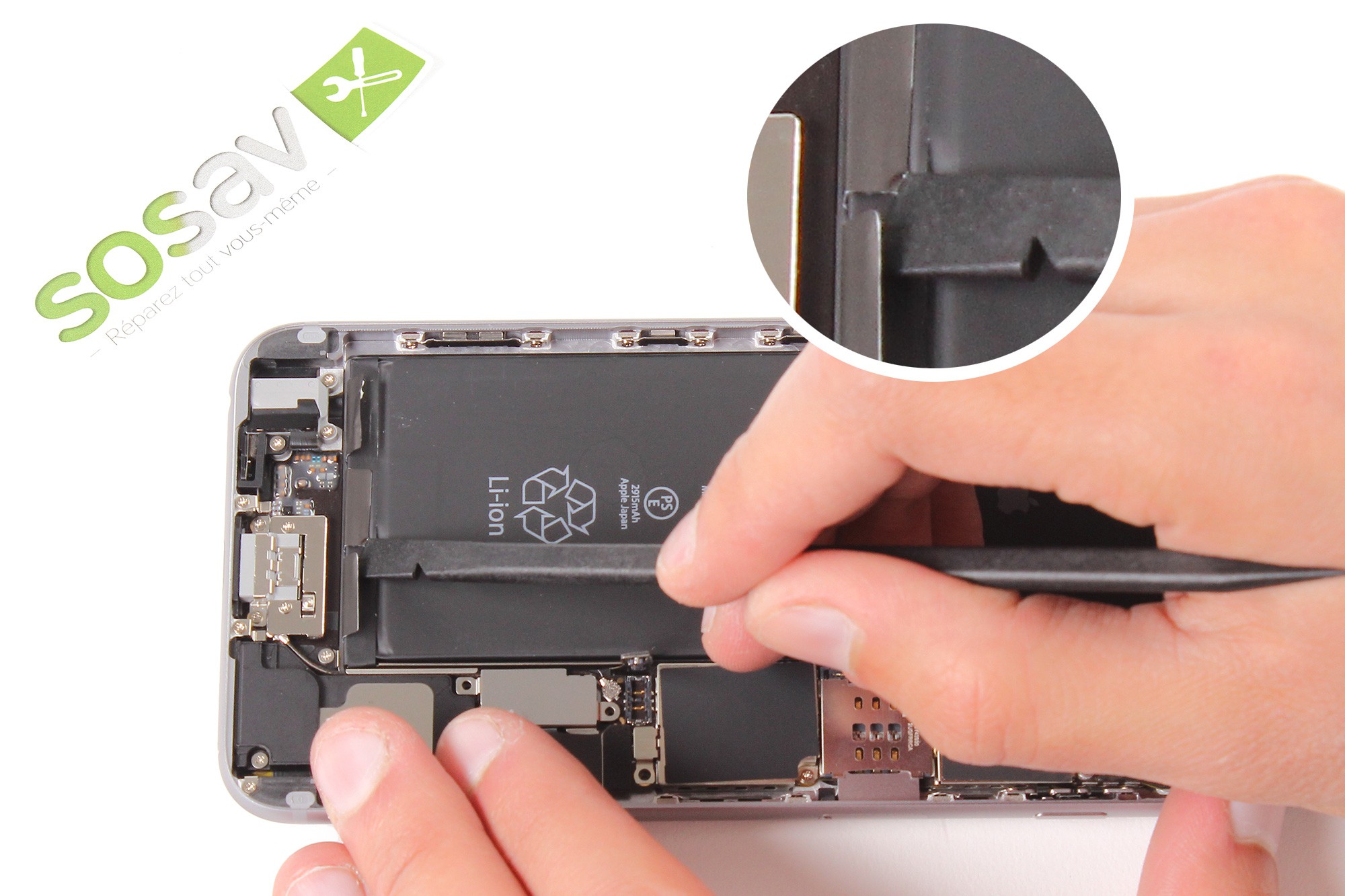

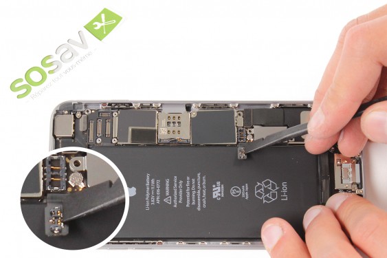

Avec la spatule en nylon, faites très délicatement levier sur le connecteur de la batterie puis décalez-le comme indiqué sur la photo numéro 2.

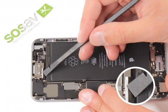

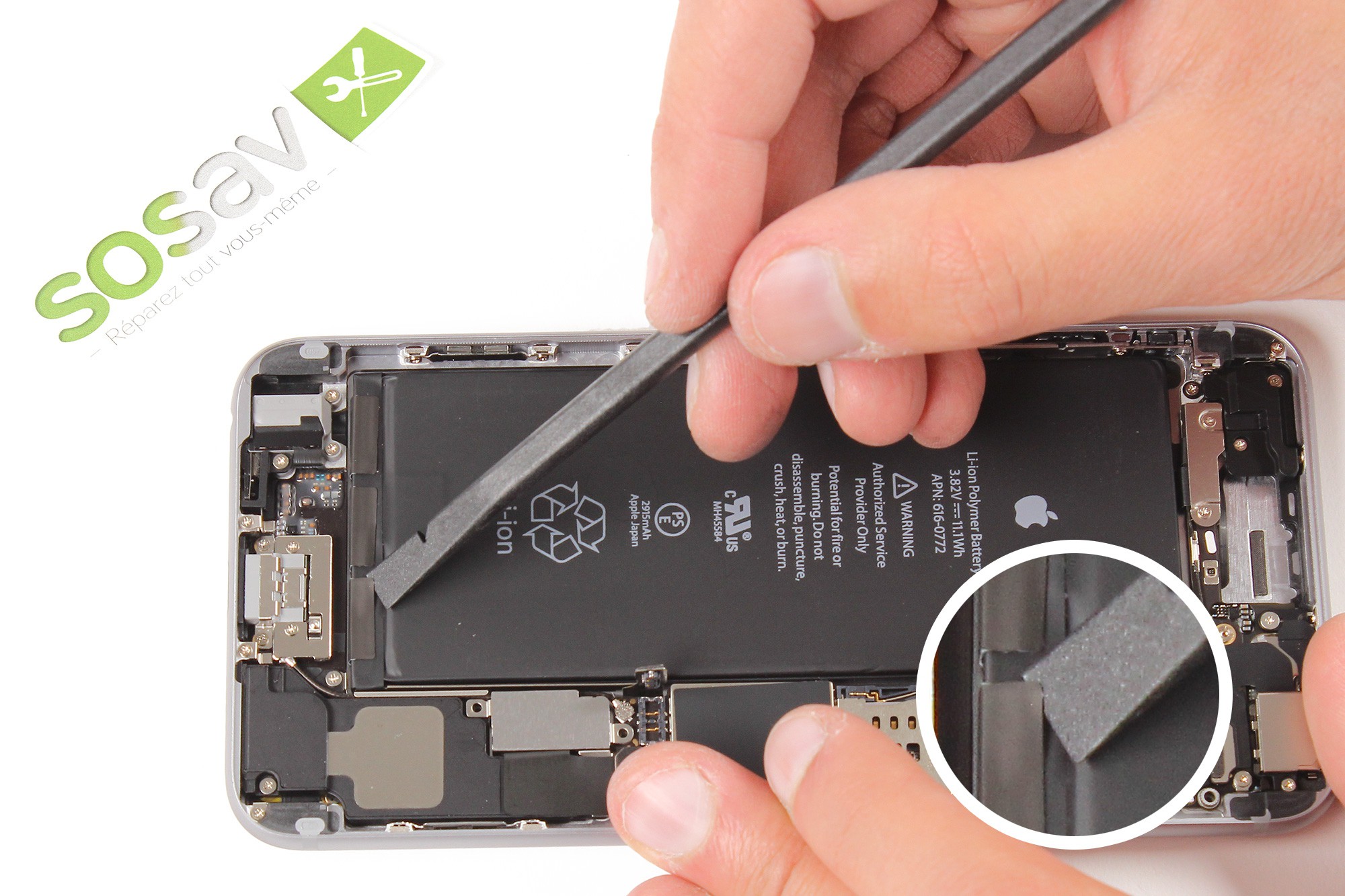

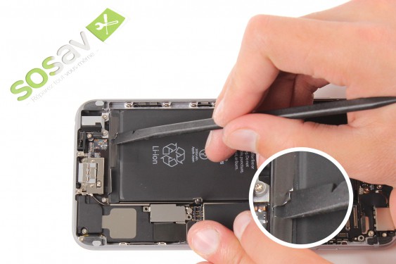

Toujours à l'aide de la spatule en nylon, décollez les 3 languettes situées de chaque côté en bas de la batterie.
Ces languettes permettent de maintenir la batterie sur le châssis du téléphone.
Décollez la dernière languette située dans la partie centrale basse de la batterie.
Tirez ensuite sur les trois languettes en même temps et procédez à leur retrait.

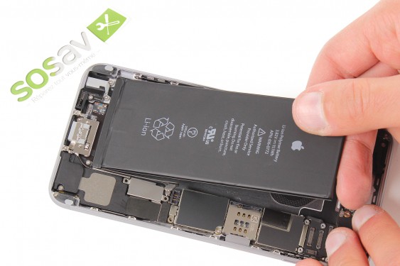

Utilisez la spatule en nylon afin de soulever la batterie puis procédez ensuite au retrait de la batterie du téléphone.
La batterie de l'iPhone 6 Plus est désormais démontée.

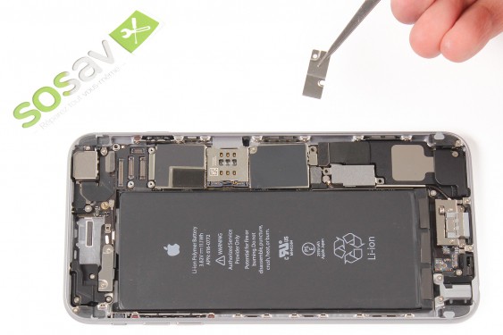

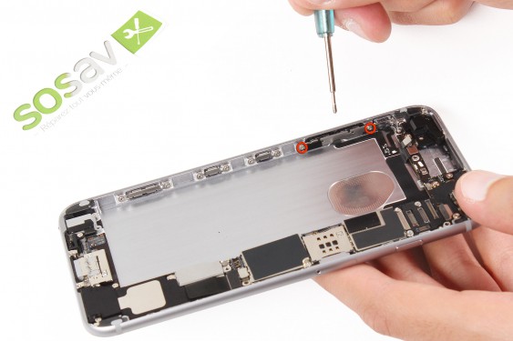

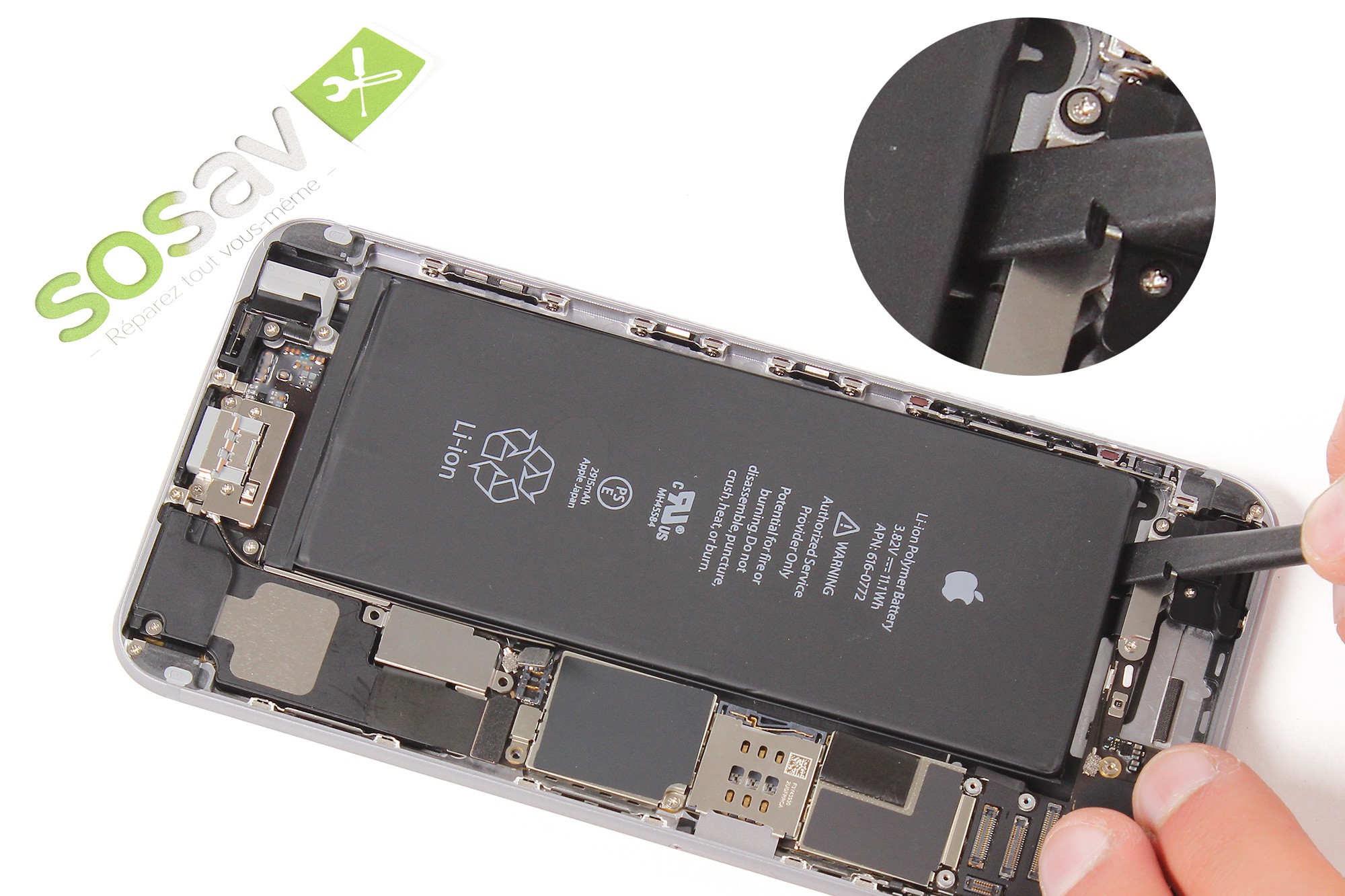

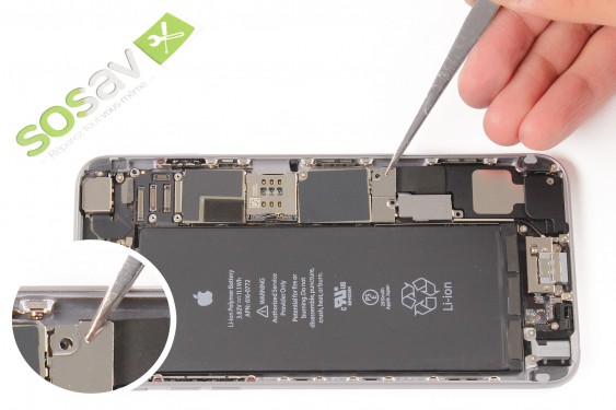

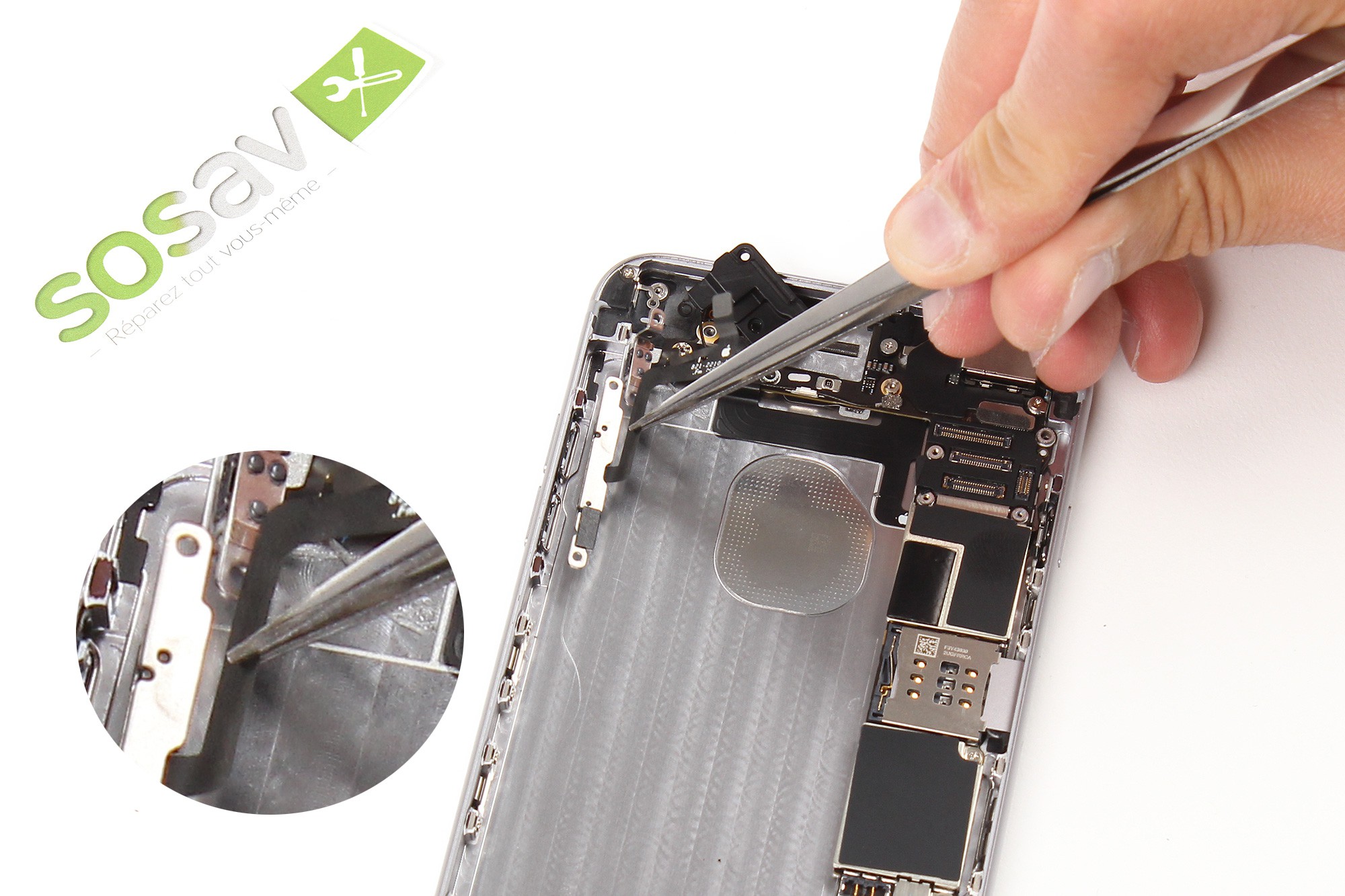

A l'aide du tournevis cruciforme, dévissez les deux vis entourées en rouge.
Ces vis servent à maintenir l'ensemble nappe boutons vibreur + volume sur le châssis de l'iPhone.

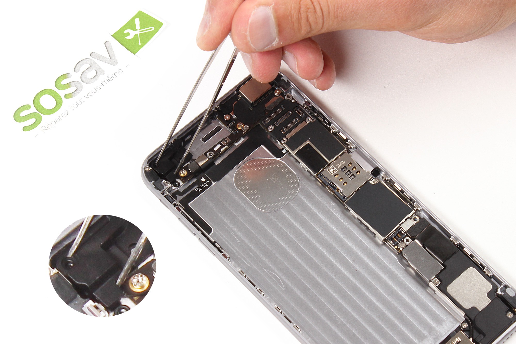

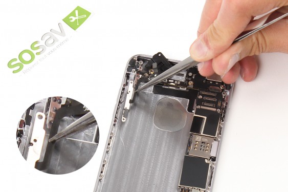

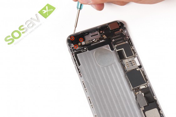

Toujours en utilisant le tournevis cruciforme, dévissez ensuite les trois vis entourées en rouge maintenant l'antenne WiFi en place.
Reprenez la pince puis soulevez très doucement et décalez l'antenne WiFi comme indiqué sur les photos.

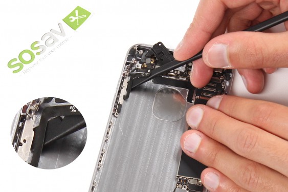

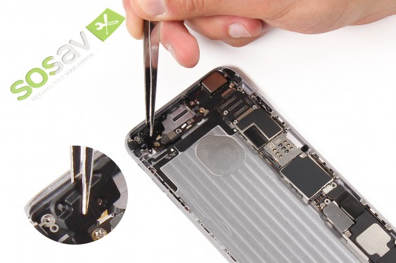

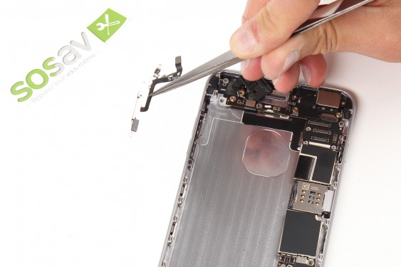

Utilisez ensuite le tournevis cruciforme afin de dévisser la vis entourée en rouge servant à maintenir la partie gauche de la nappe des boutons vibreur + volume.

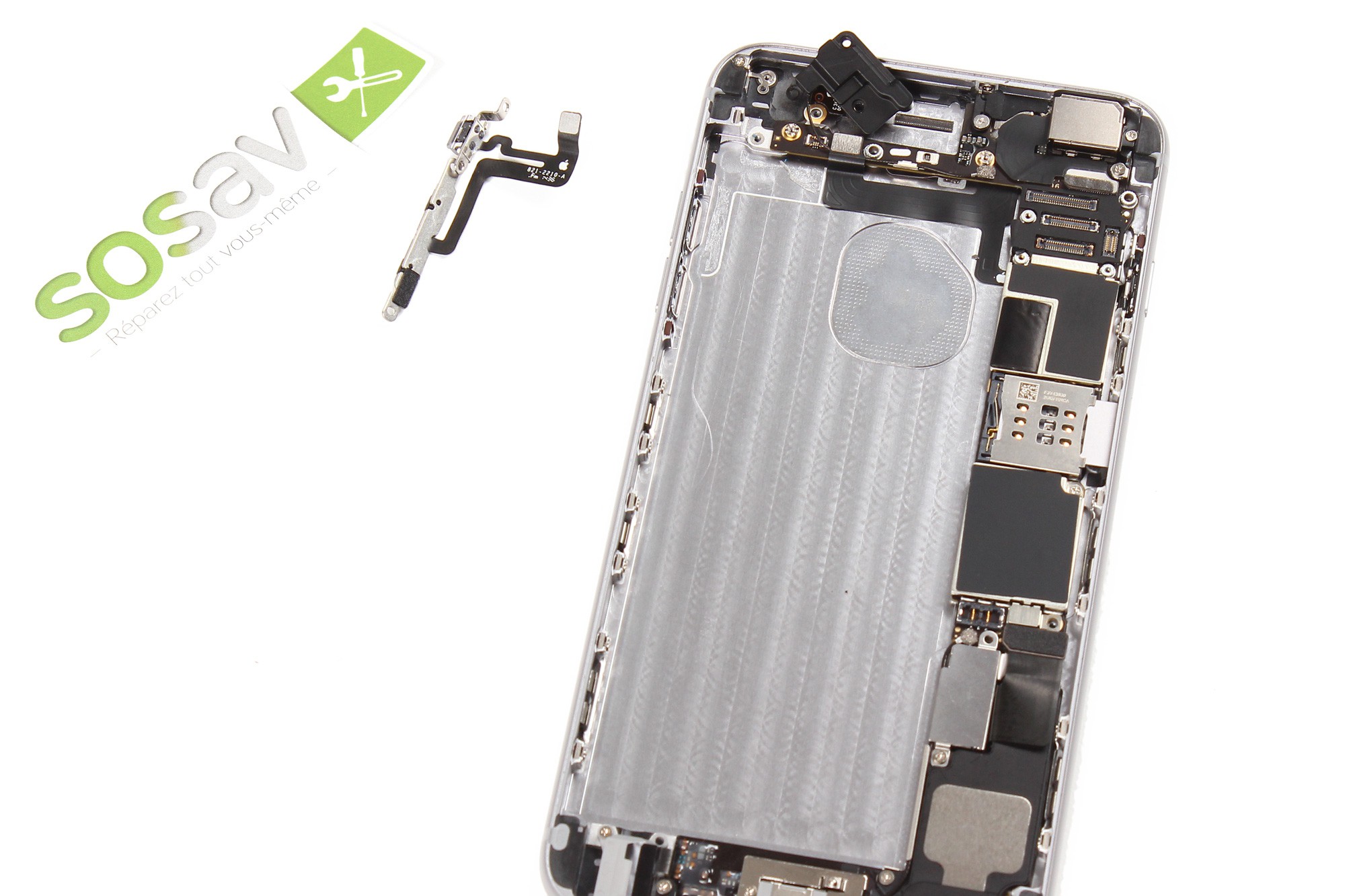

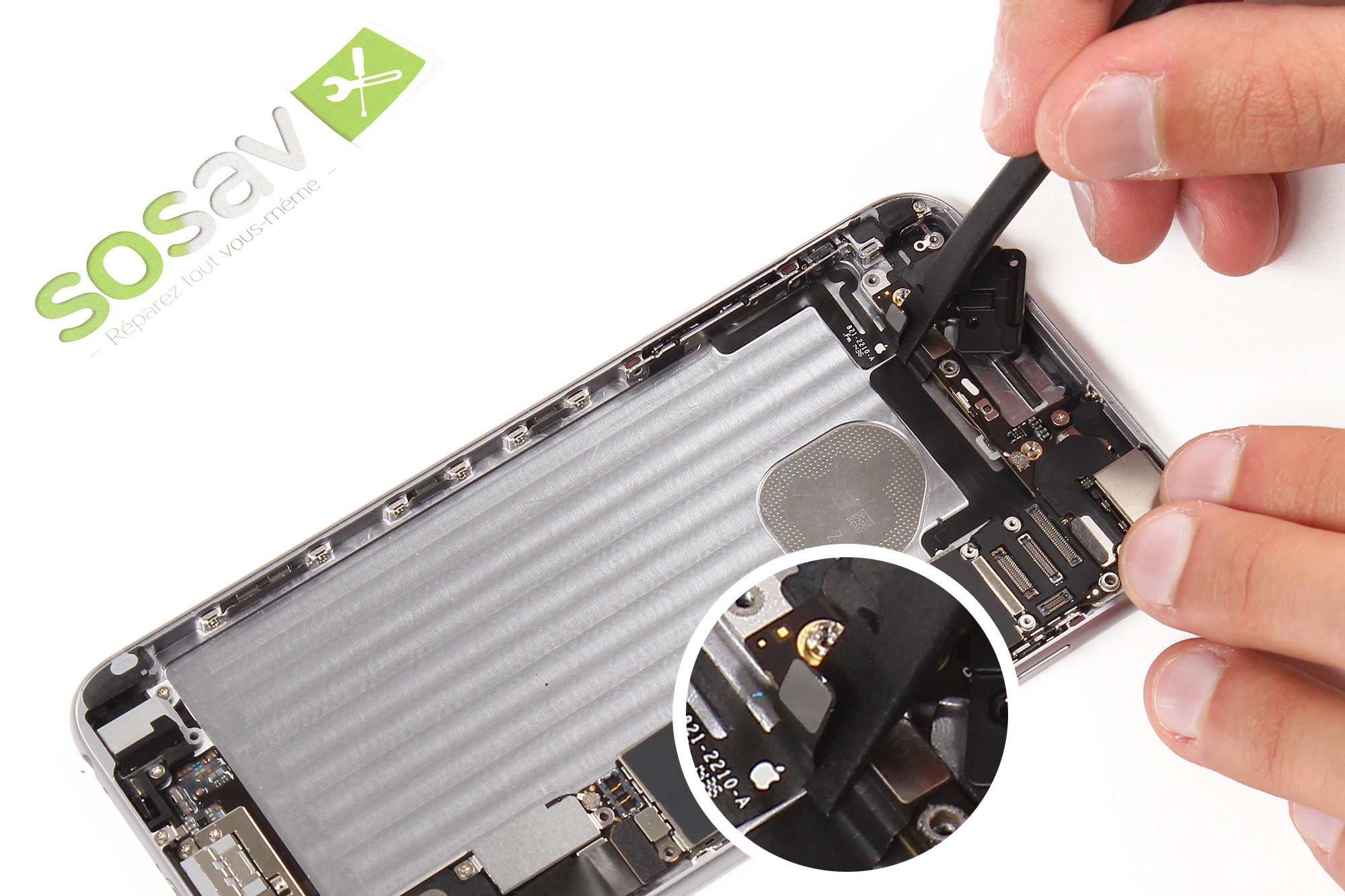

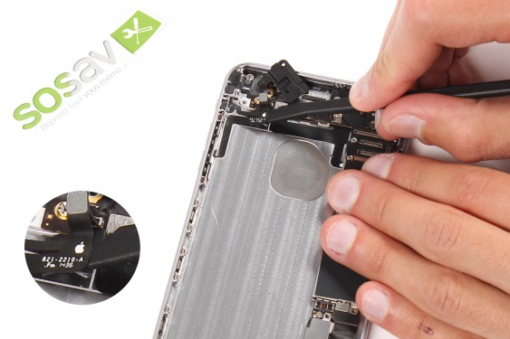

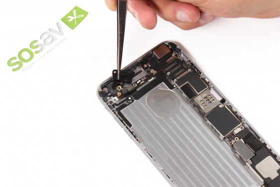

Utilisez la spatule en nylon afin de décoller ensuite très délicatement l'ensemble nappe boutons vibreur + volume.
Aidez-vous de la pince pour retirer la nappe boutons vibreur + volume.
La nappe boutons vibreur + volume de l'iPhone 6 Plus est désormais démontée.
