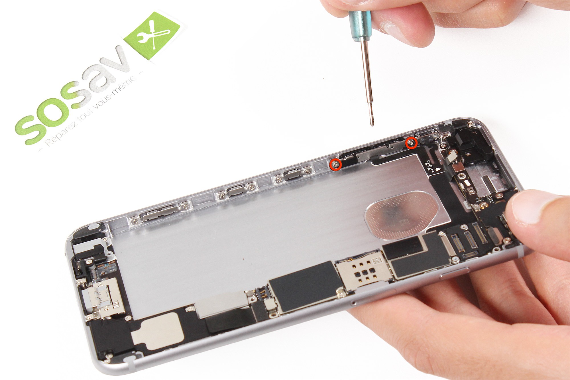

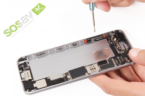

A l'aide du tournevis cruciforme, dévissez les deux vis entourées en rouge.
Ces vis servent à maintenir l'ensemble nappe boutons vibreur + volume sur le châssis de l'iPhone.

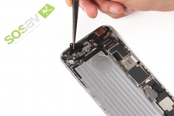

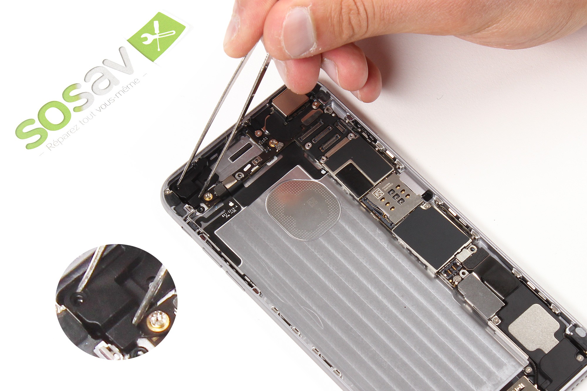

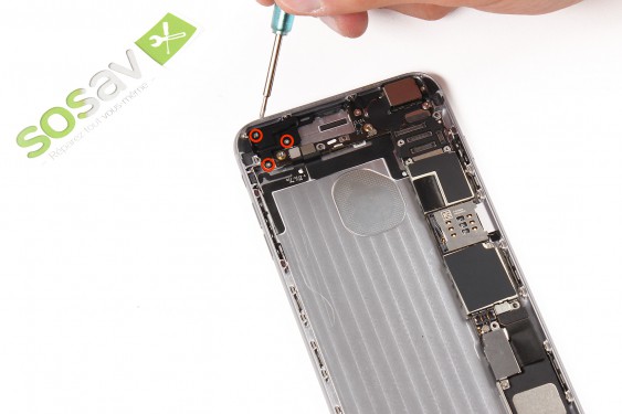

Toujours en utilisant le tournevis cruciforme, dévissez ensuite les trois vis entourées en rouge maintenant l'antenne WiFi en place.
Reprenez la pince puis soulevez très doucement et décalez l'antenne WiFi comme indiqué sur les photos.

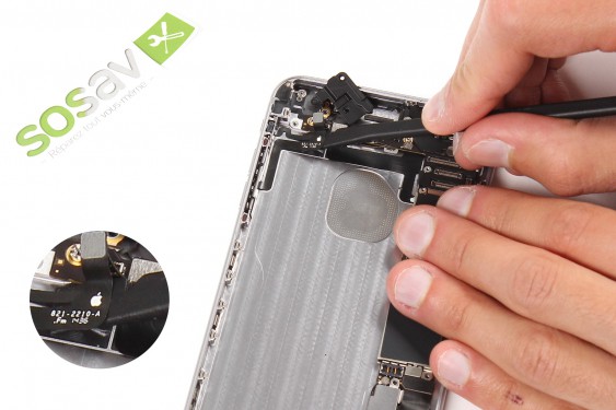

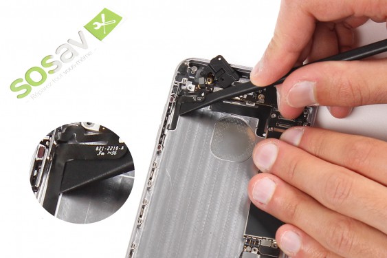

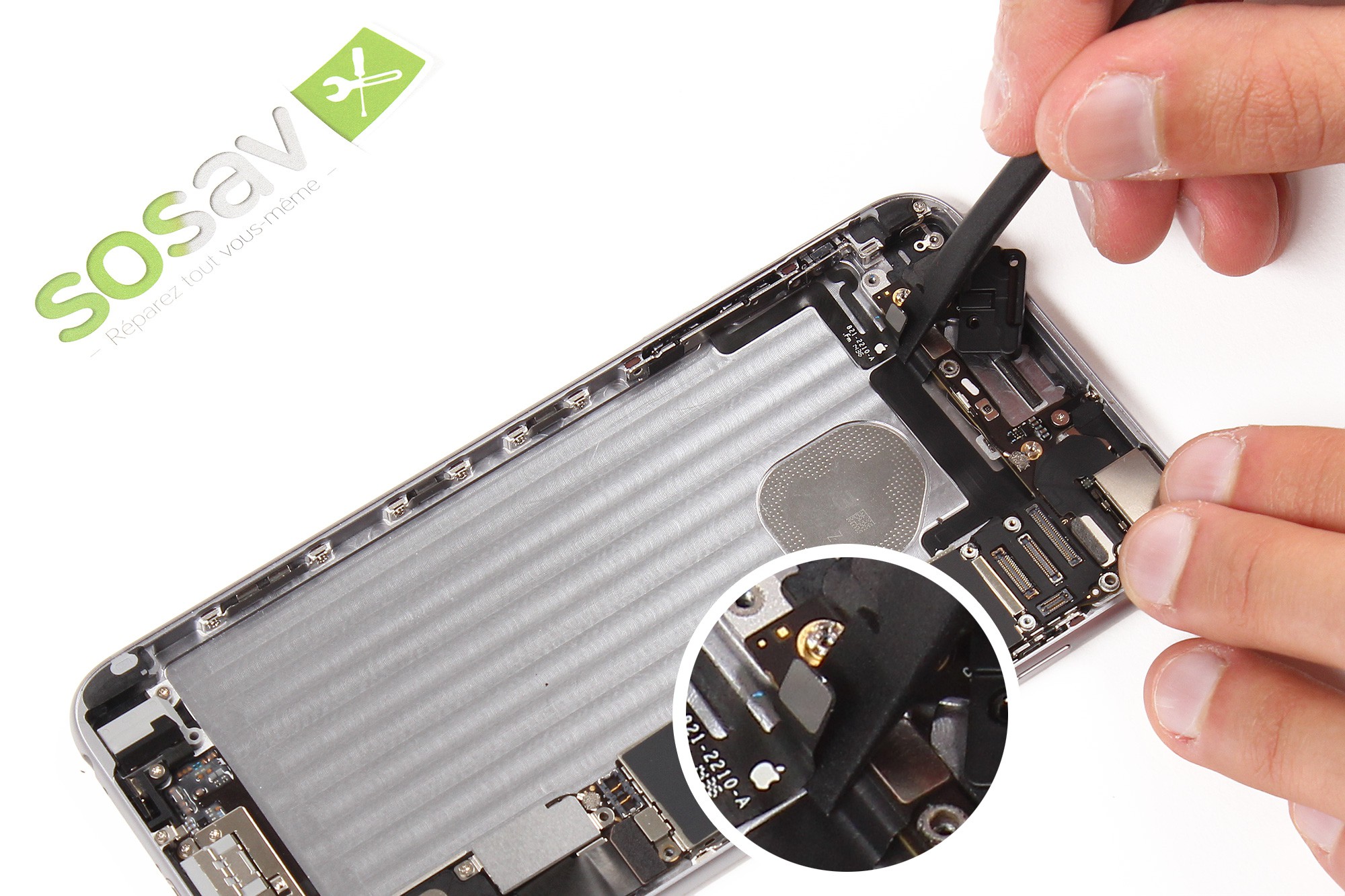

Utilisez ensuite le tournevis cruciforme afin de dévisser la vis entourée en rouge servant à maintenir la partie gauche de la nappe des boutons vibreur + volume.

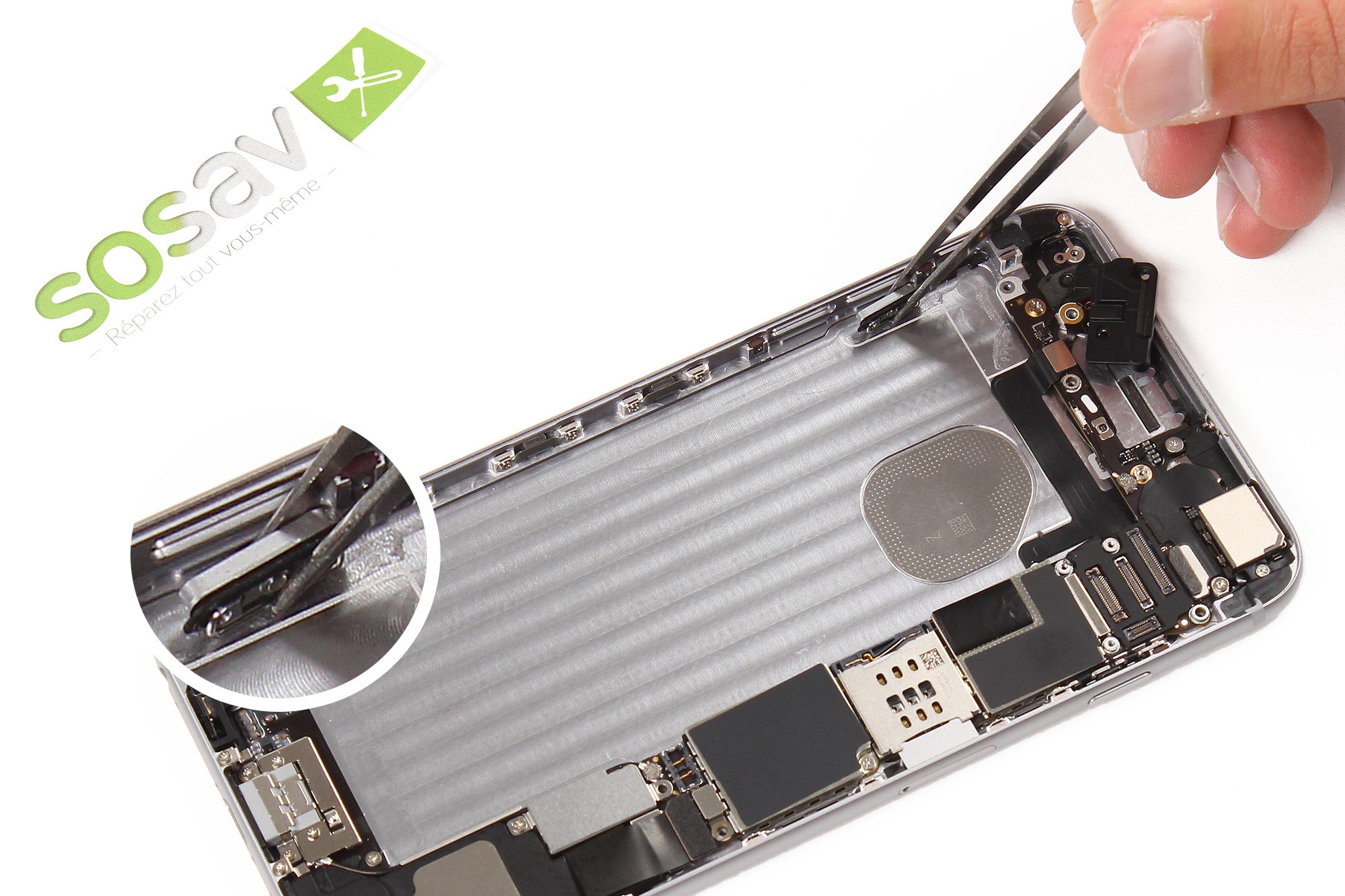

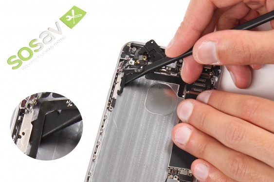

Utilisez la spatule en nylon afin de décoller ensuite très délicatement l'ensemble nappe boutons vibreur + volume.

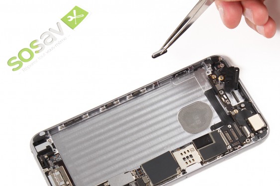

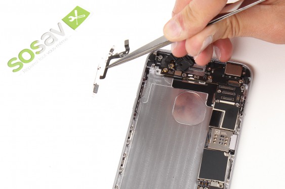

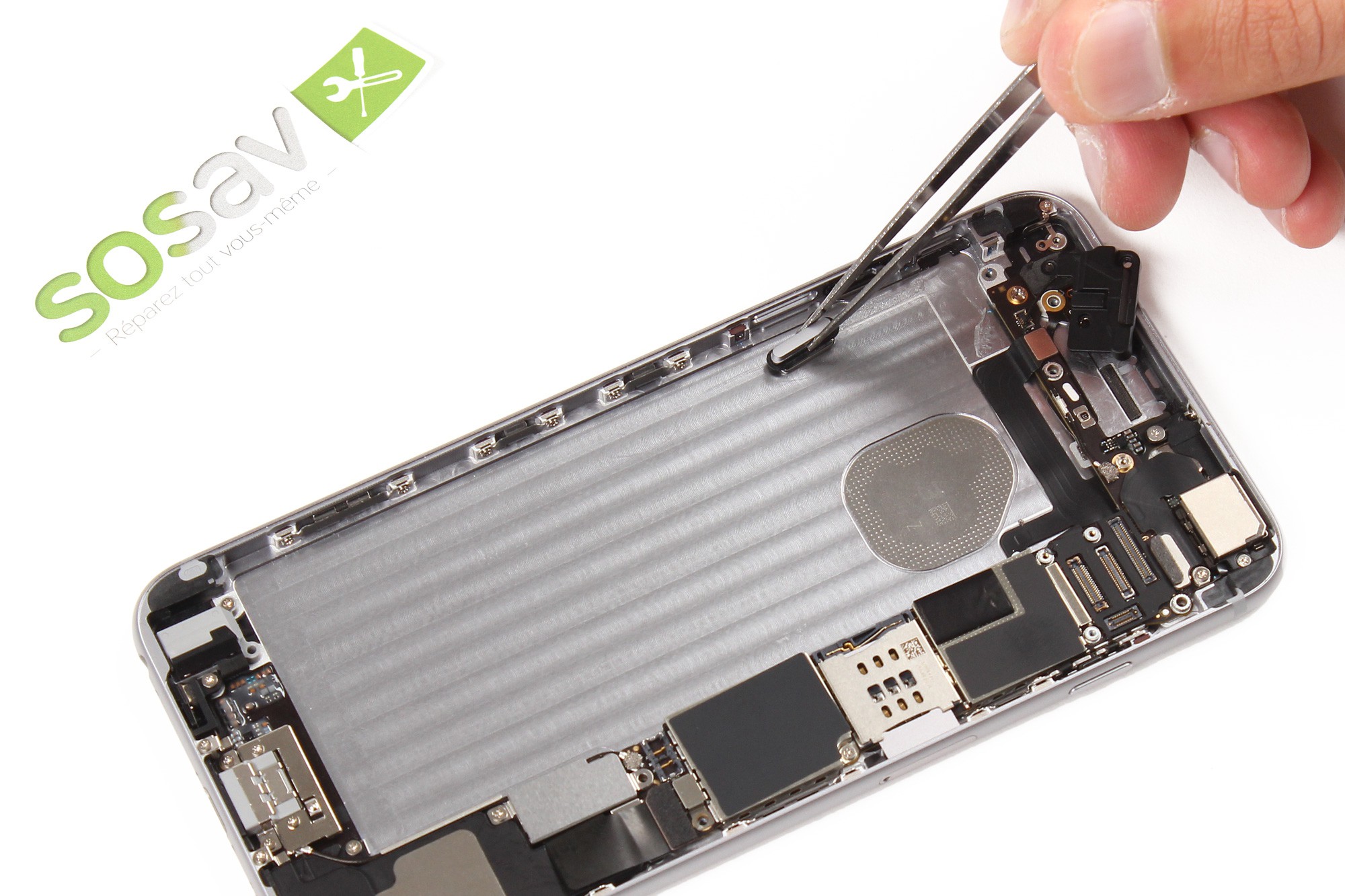

Aidez-vous de la pince pour retirer la nappe boutons vibreur + volume.

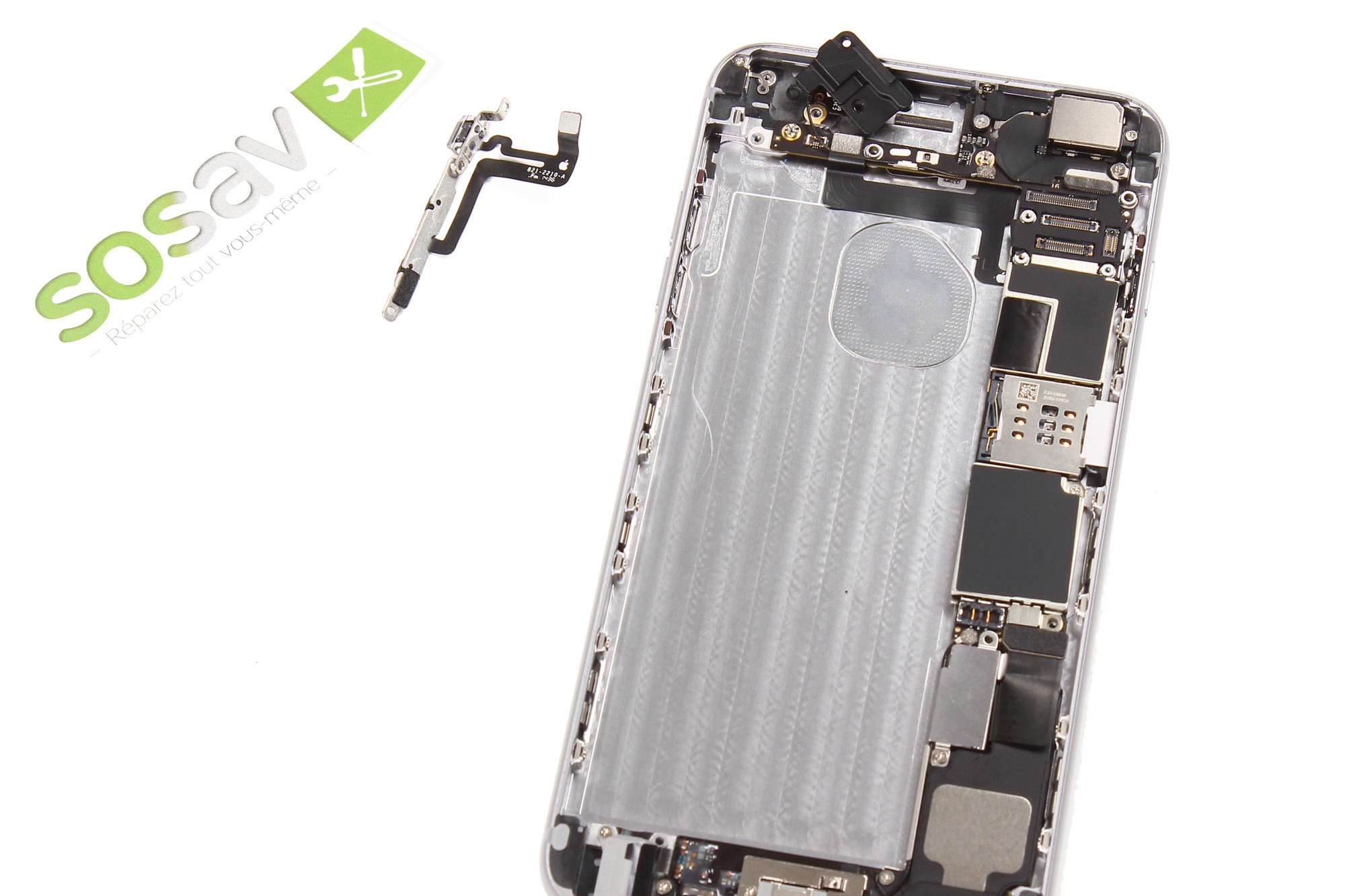

La nappe boutons vibreur + volume de l'iPhone 6 Plus est désormais démontée.

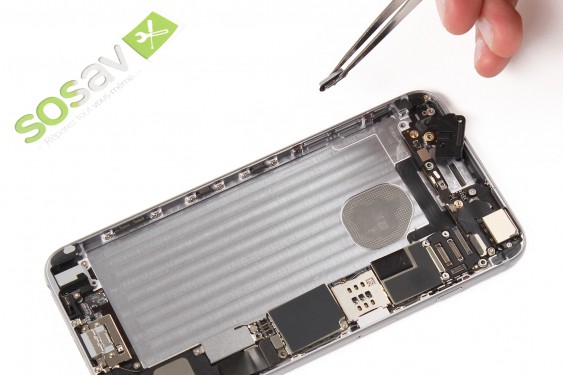

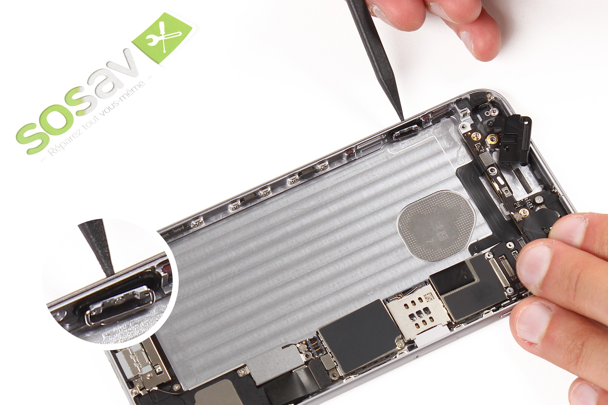

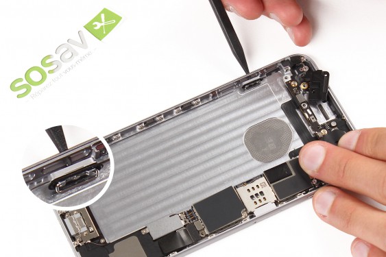

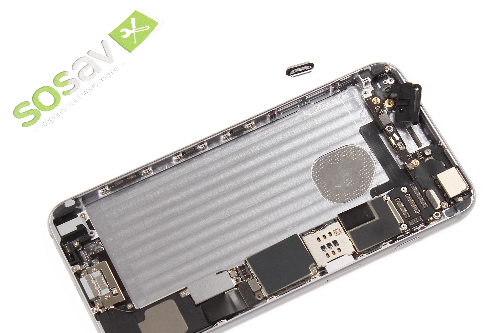

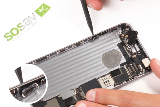

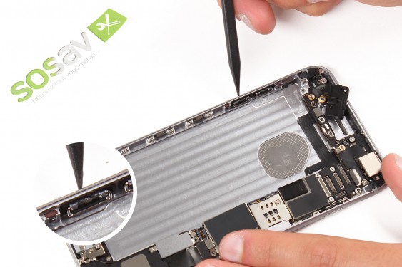

A l'aide de la pointe d'une spatule en nylon, repoussez délicatement le bouton Volume -
Réutilisez ensuite la pince afin de saisir et procéder au retrait du bouton volume -

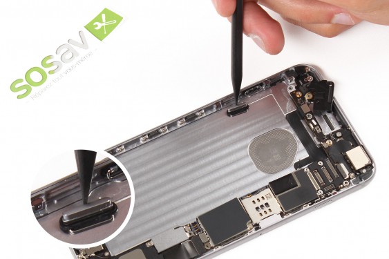

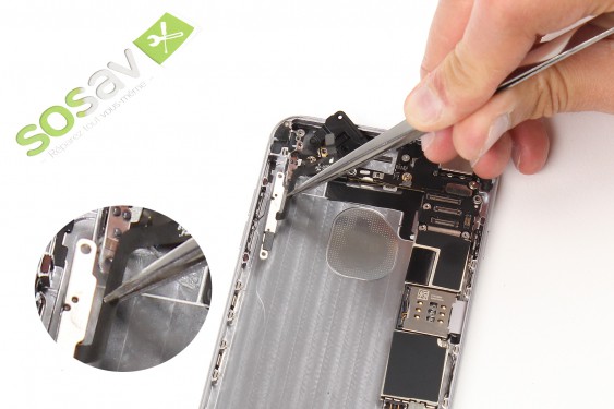

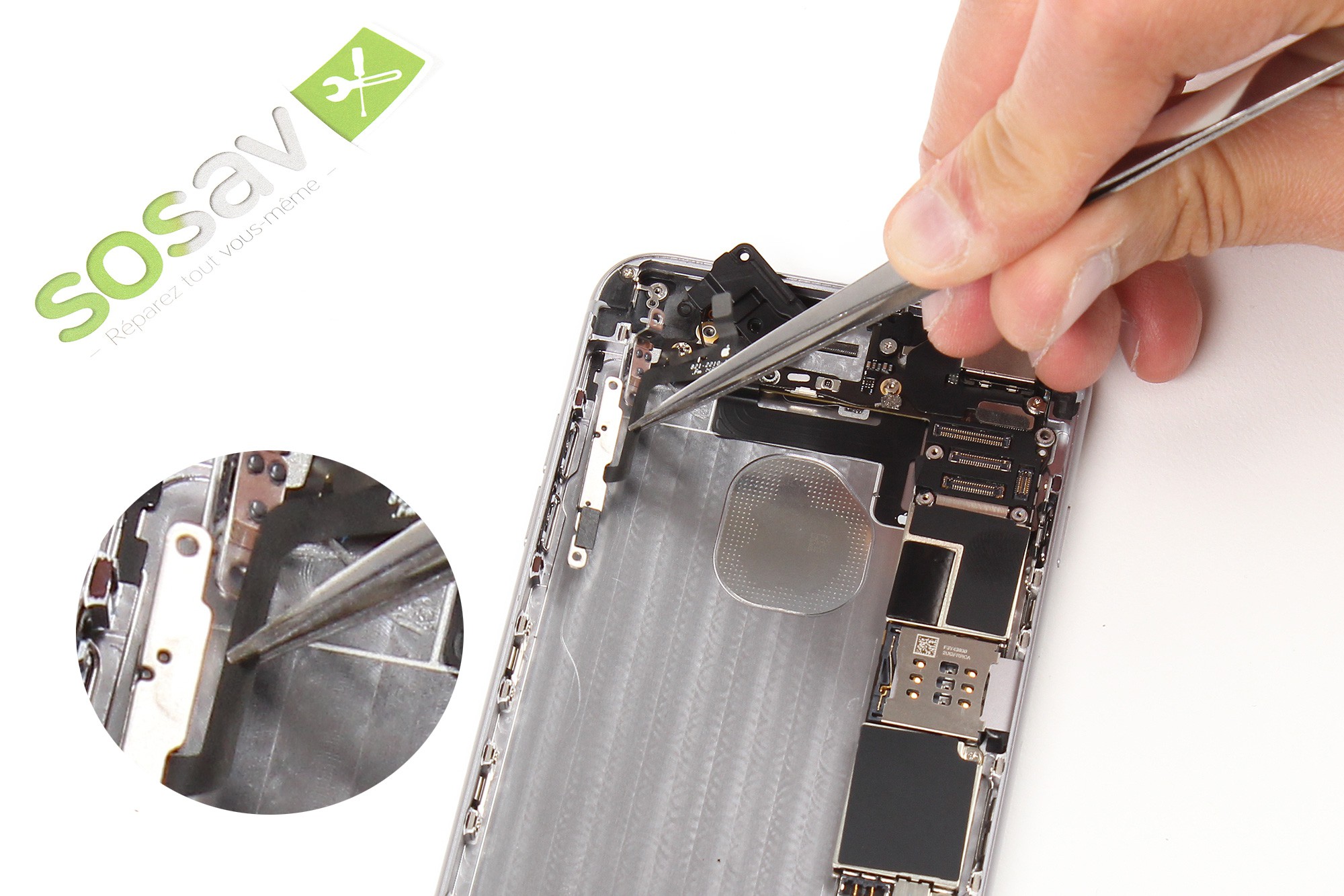

A l'aide de la pointe d'une spatule en nylon, repoussez délicatement le bouton volume +

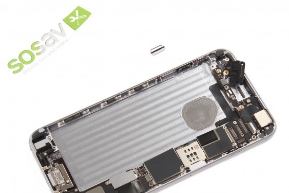

Avec la pince, saisissez puis retirez le bouton de volume +
Les boutons volume de l'iPhone 6 plus sont désormais démontés.
Procédez à leur remplacement par une pièce neuve si cela est nécessaire.
