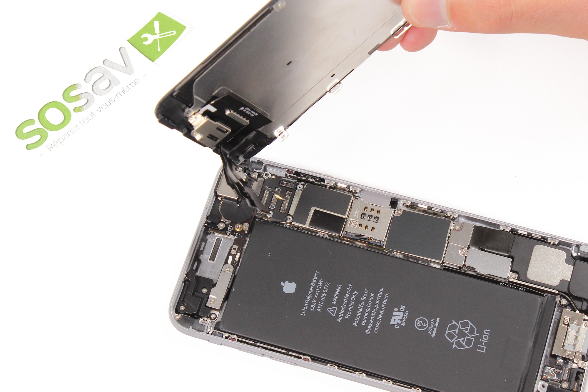

Soulevez ensuite délicatement la vitre de 90 degrés, comme indiqué sur les photos.

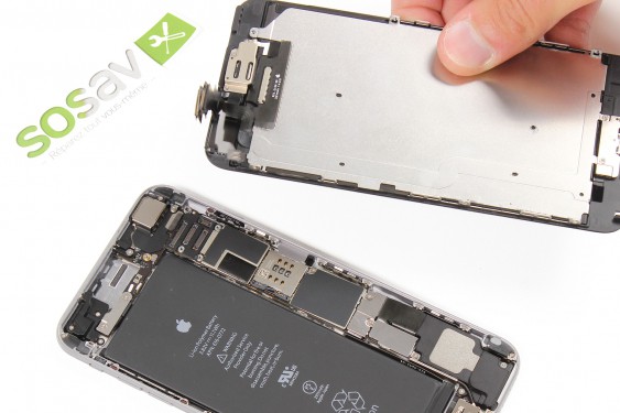

Toujours en utilisant la spatule en nylon, faites à nouveau levier afin de déconnecter délicatement les 2 dernières nappes retenant l'écran à votre iPhone 6 Plus :
- La nappe de gestion l'écran LCD,
- La nappe de gestion du tactile.
Vous pouvez ensuite soulever l'écran complet puis procéder à son retrait.

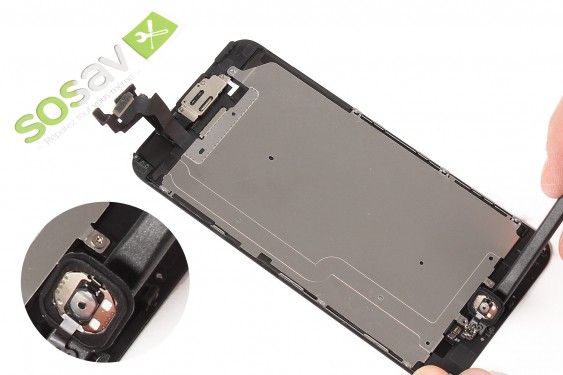

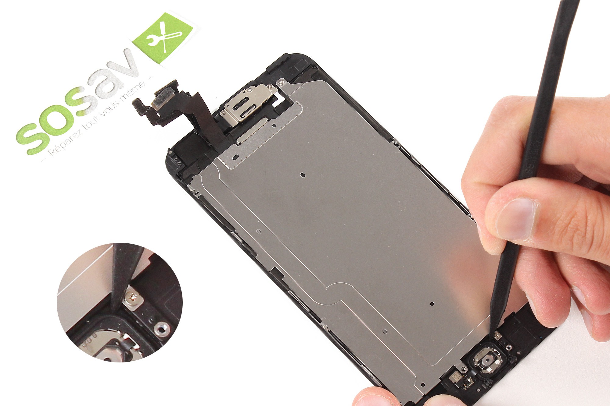

Prenez le tournevis cruciforme et dévissez les deux vis entourées en rouge.
Ces vis servent à maintenir l'élément métallique d'appui du bouton home.

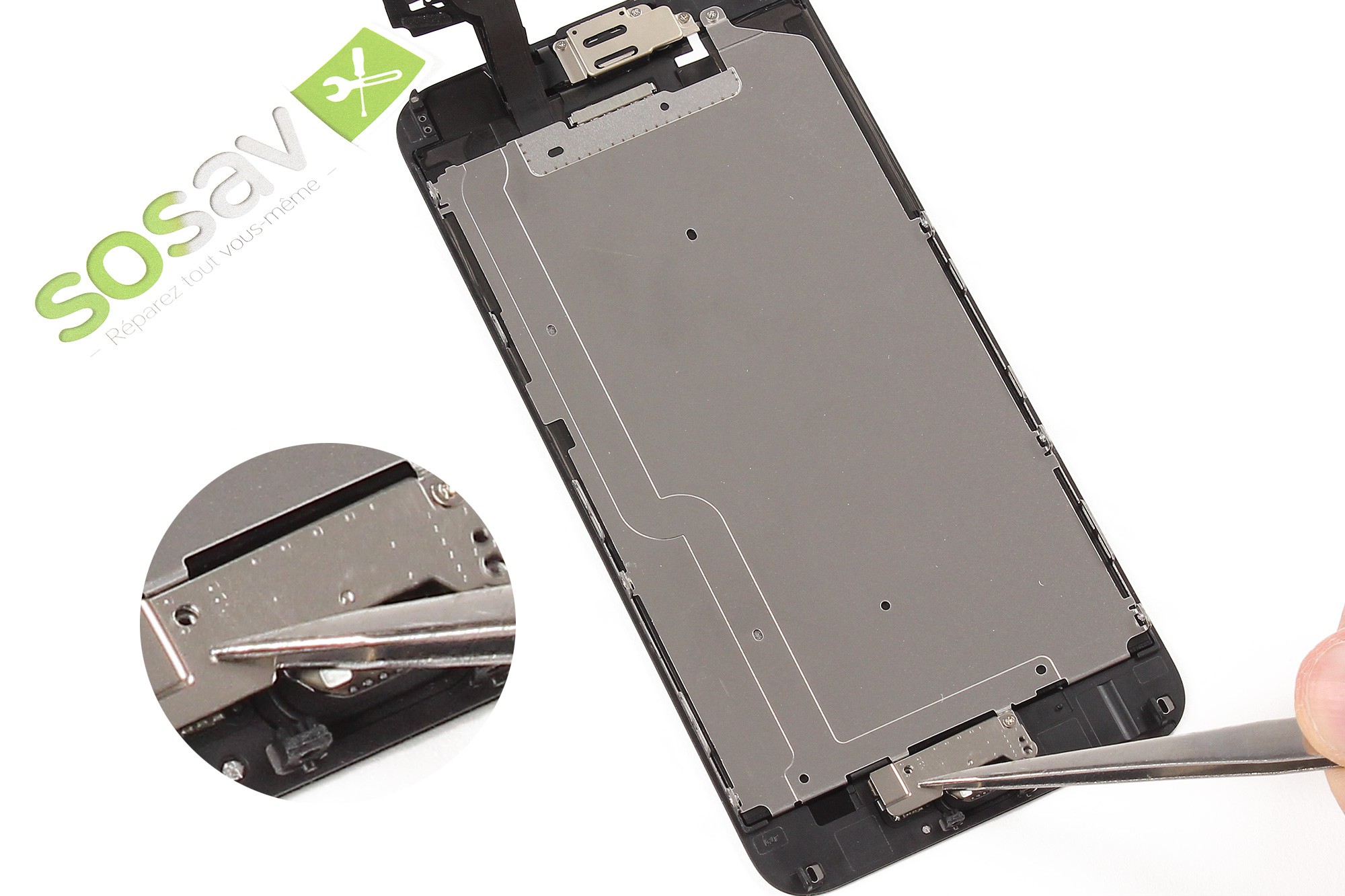

Avec la pince, saisissez puis procédez au retrait de l'élément métallique d'appui du bouton home.

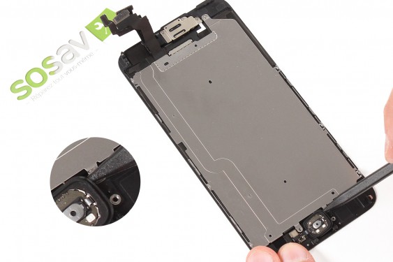

Utilisez la pointe de la spatule en nylon, afin de déconnectez le connecteur du bouton home.

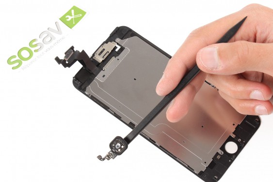

Décollez puis retirez le bouton home en vous servant de la spatule en nylon.
Attention, la nappe du bouton home est très fine, effectuez donc cette opération avec la plus grande précaution. En cas de besoin.
Veillez à bien remonter votre nappe "Touch ID" d'origine, auquel cas, pour des raisons de sécurité, la fonctionnalité "Touch ID" (lecture d'empreinte) ne fonctionnera plus.

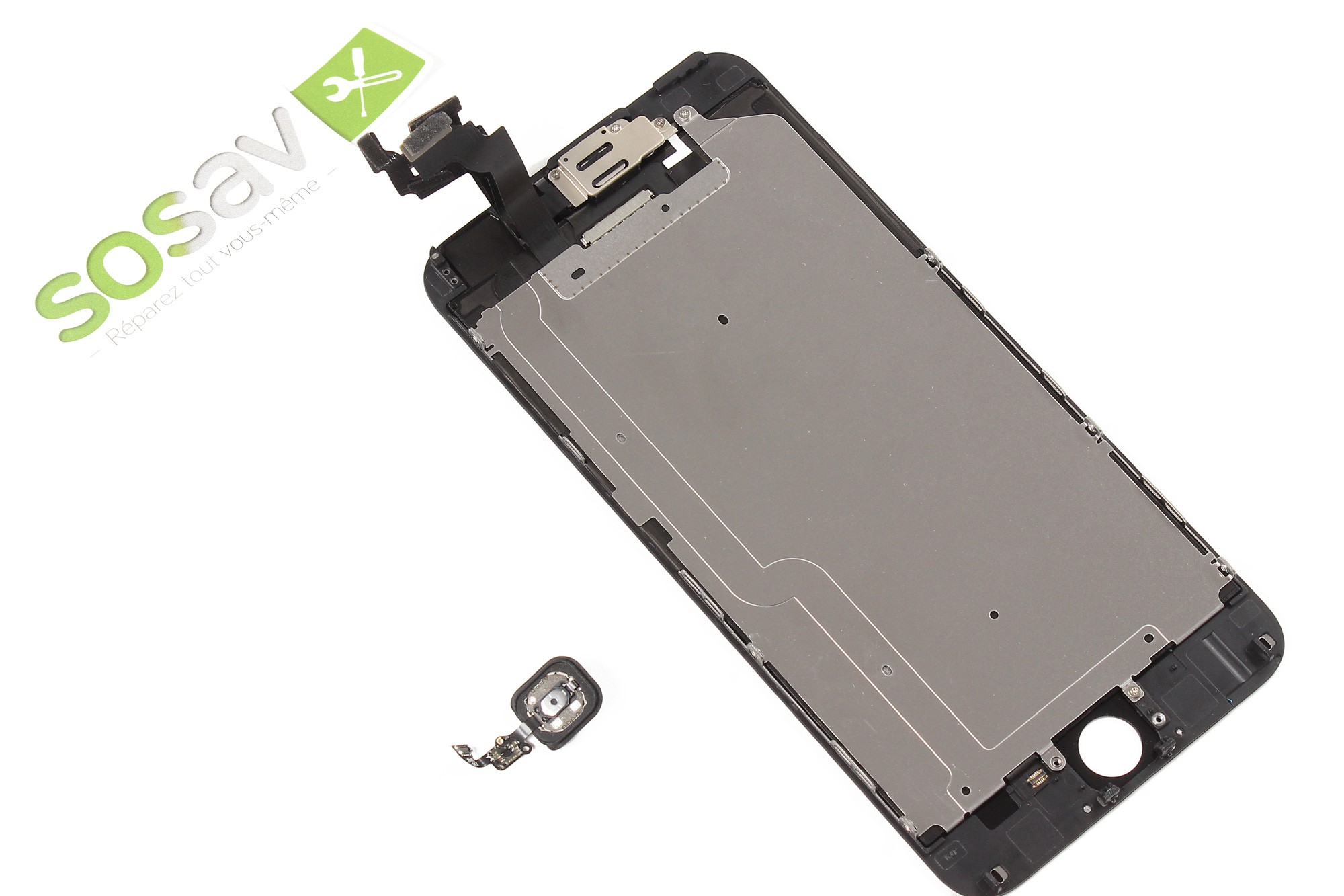

Le bouton home de l'iPhone 6 Plus est désormais démonté.
Procédez à son remplacement par une pièce neuve si cela est nécessaire..
