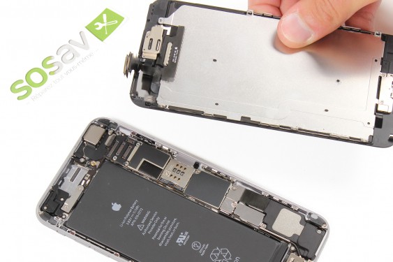

Assurez-vous que les ventouses soient solidement attachées à l'iPhone puis effectuez un mouvement d'ouverture de la pince afin de séparer la vitre du châssis du téléphone.

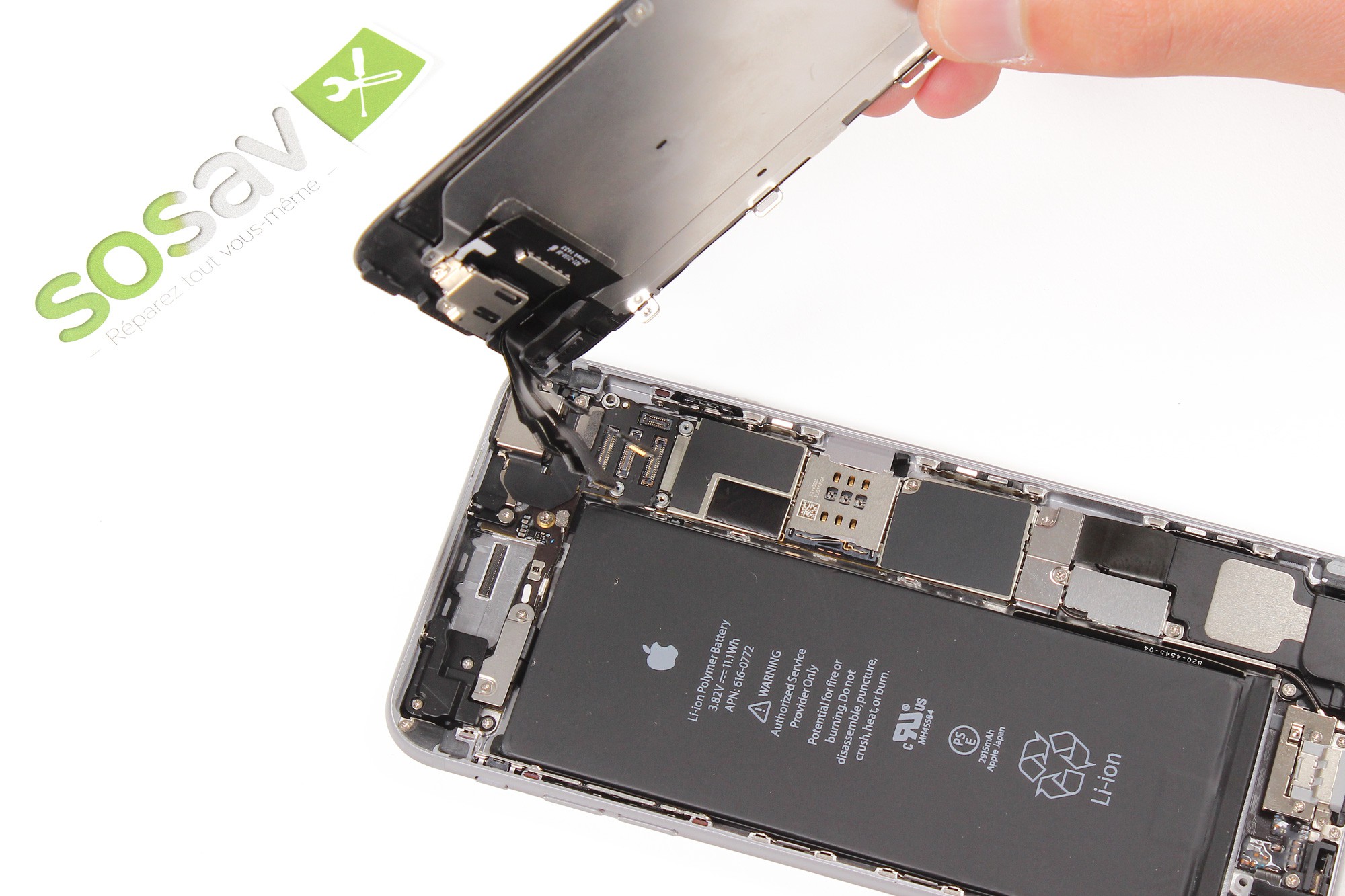

Soulevez ensuite délicatement la vitre de 90 degrés, comme indiqué sur les photos.

Toujours en utilisant la spatule en nylon, faites à nouveau levier afin de déconnecter délicatement les 2 dernières nappes retenant l'écran à votre iPhone 6 Plus :
- La nappe de gestion l'écran LCD,
- La nappe de gestion du tactile.
Vous pouvez ensuite soulever l'écran complet puis procéder à son retrait.

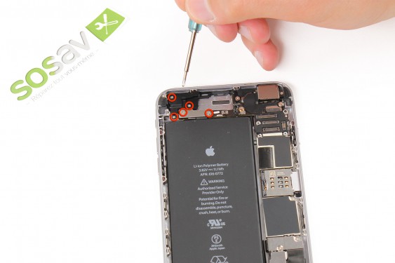

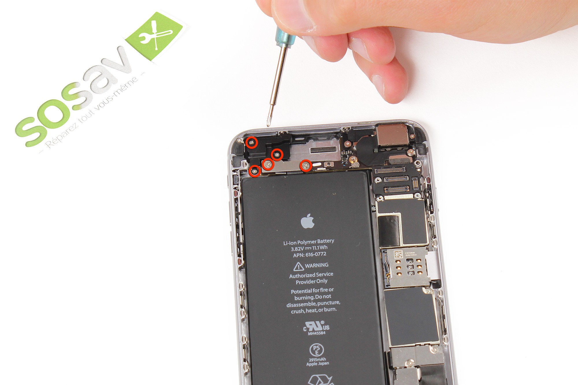

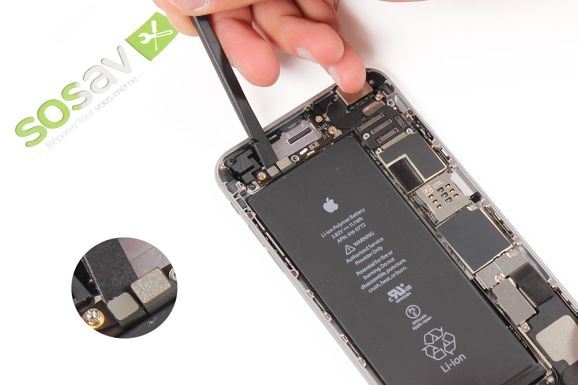

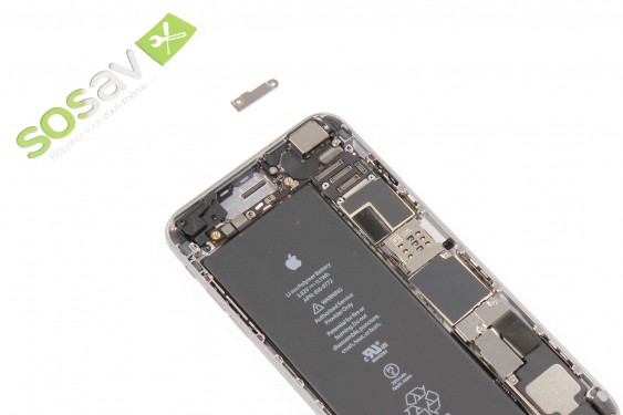

Prenez le tournevis cruciforme et dévissez les cinq vis entourées en rouge.

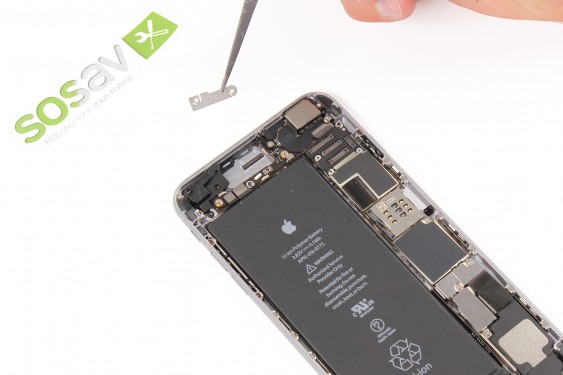

Ces vis servent à maintenir l'antenne WiFi ainsi qu'un cache connecteur métallique sur le châssis de l'iPhone.

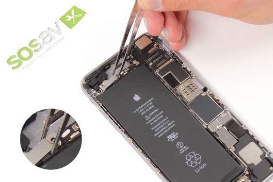

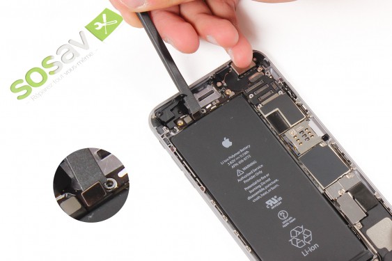

A l'aide de la pince, saisissez puis retirez le cache connecteur métallique.

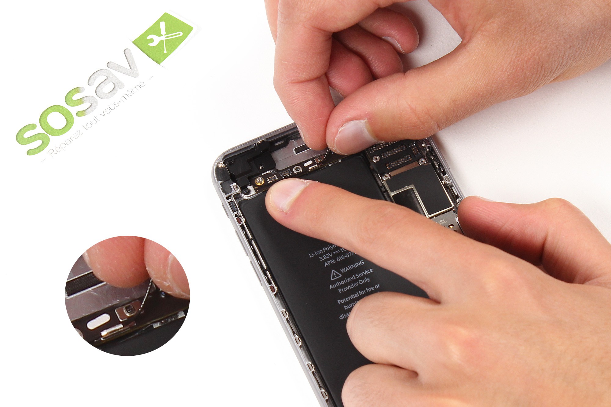

Avec la spatule en nylon, déconnectez délicatement le connecteur de la nappe du bouton power.

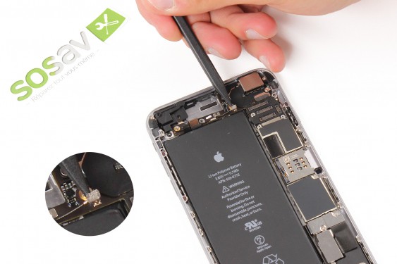

Toujours à l'aide de la spatule en nylon, déconnectez le connecteur de la nappe des boutons de volume et vibreur.

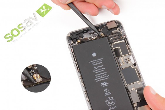

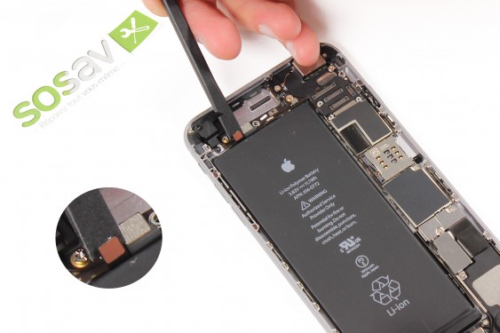

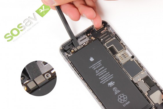

Utilisez ensuite la pointe de la spatule en nylon afin de déconnecter l'antenne WiFi.

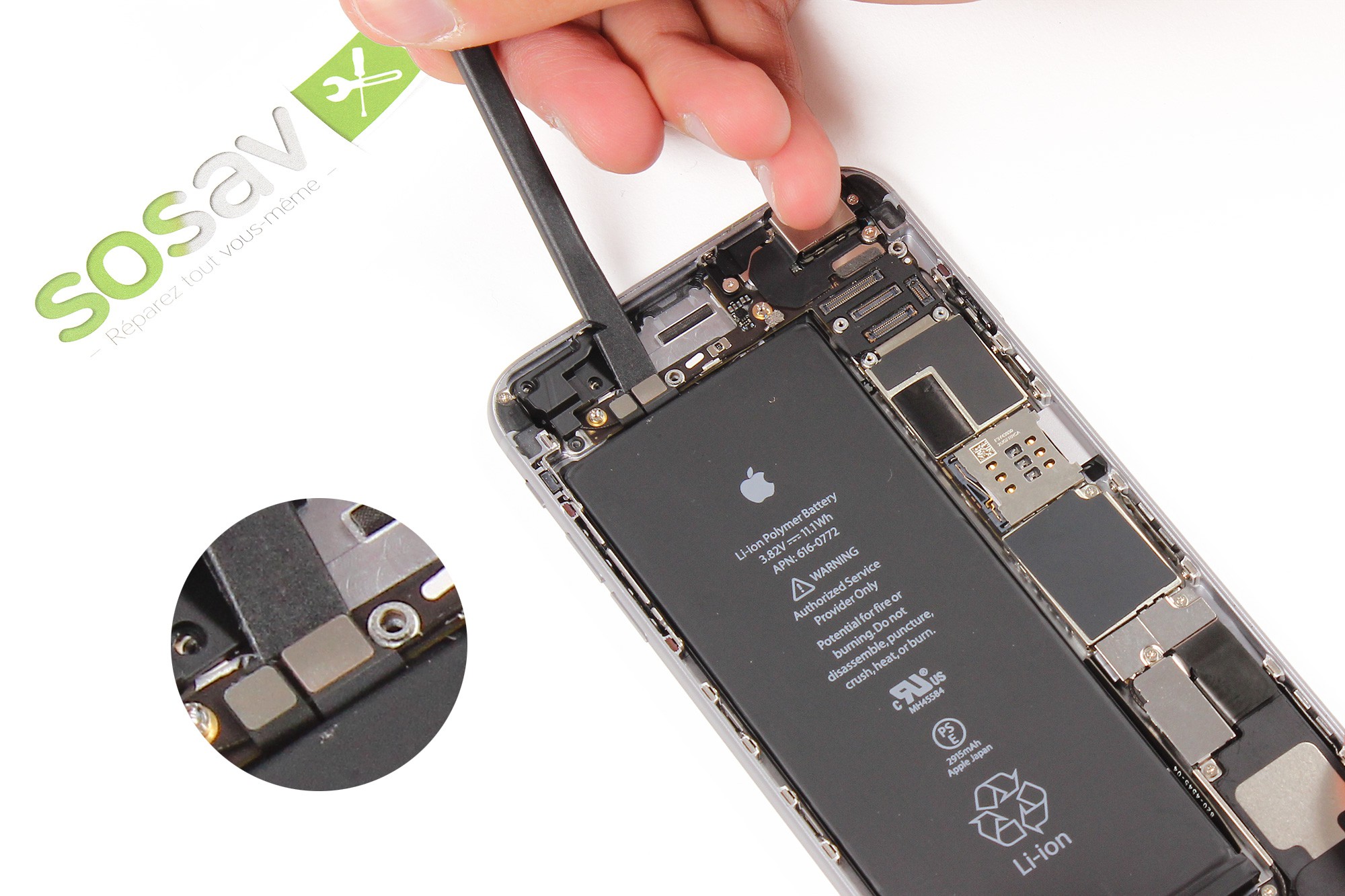

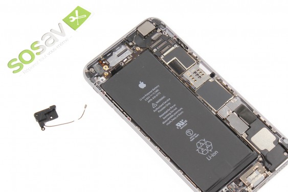

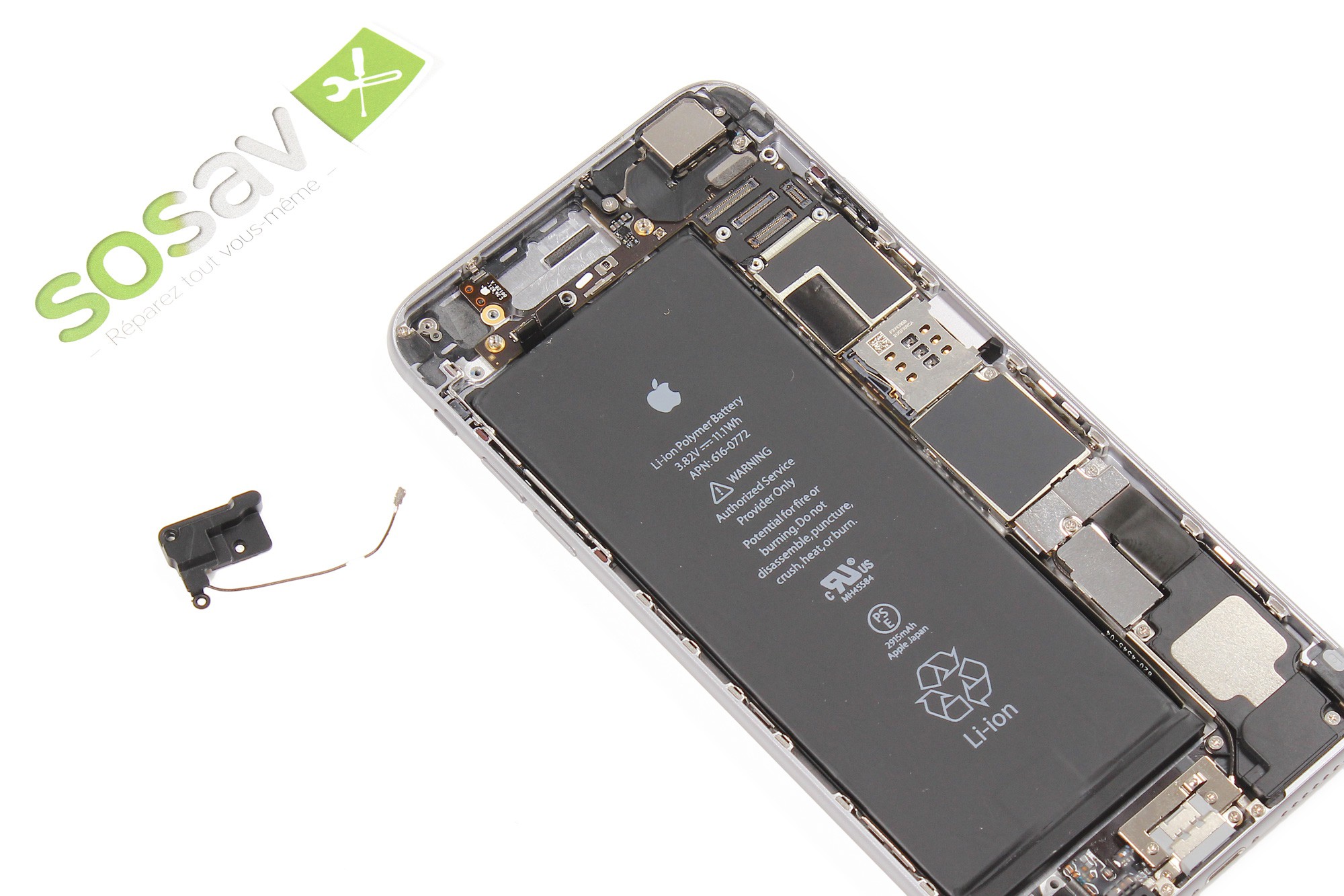

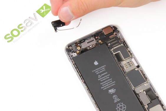

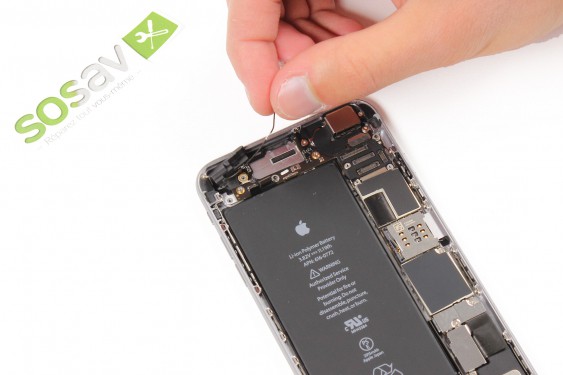

Saisissez ensuite le câble d'antenne puis procédez très délicatement au retrait de l'antenne.
Soyez très vigilant lors du retrait de l'antenne, le câble de cette dernière étant très fragile !
L'antenne WiFi de l'iPhone 6 plus est désormais démontée.
