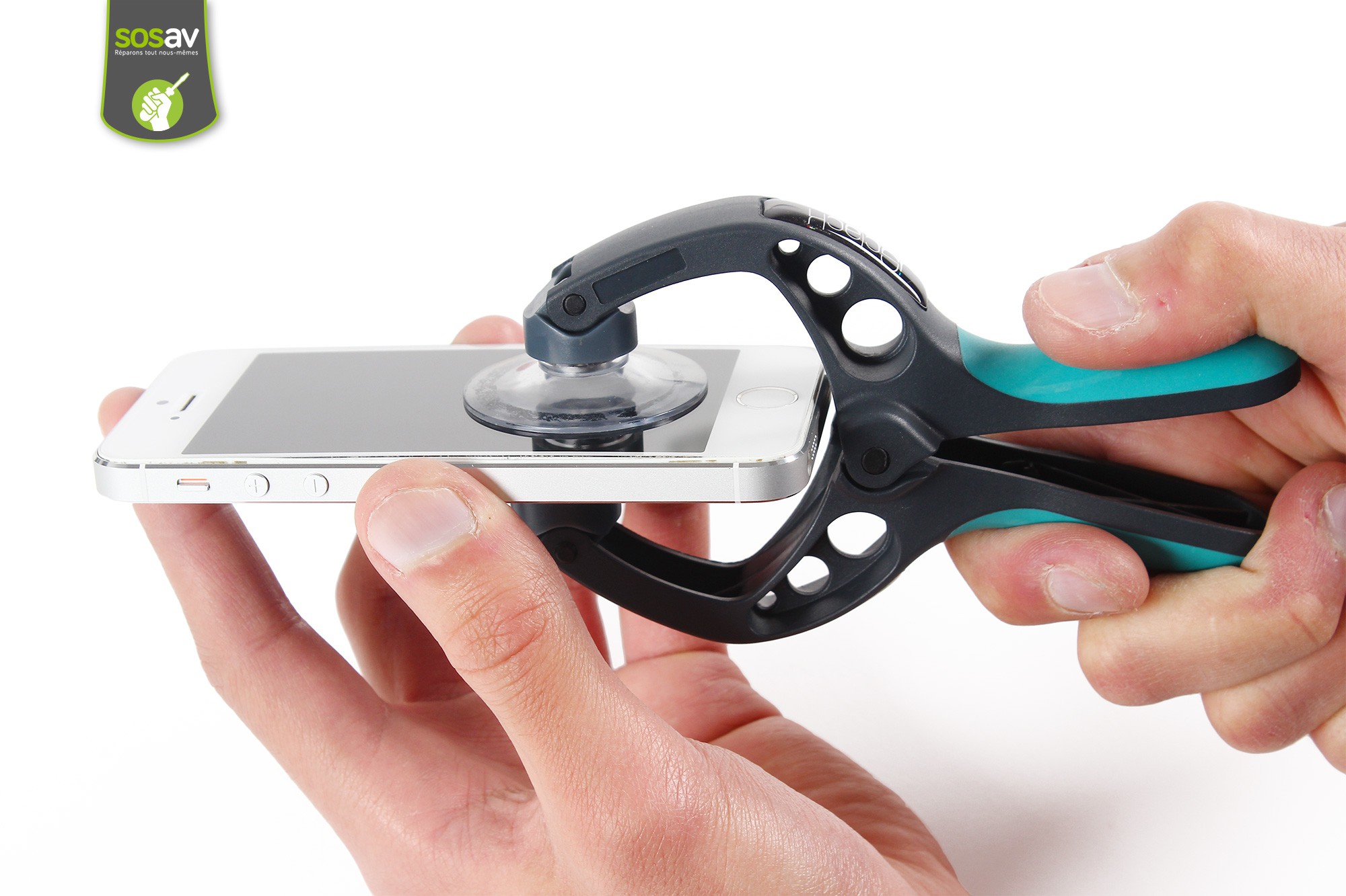

Utilisez un tournevis pentalobe afin de dévisser les 2 vis pentalobes retenant l'écran de l'iPhone 5S.Ces 2 vis sont entourées en rouge sur la photo.Insérez ensuite une pince iSclack puis verrouillez les ventouses sur l'écran comme indiqué sur les photos 2, 3 et 4 de cette étape.

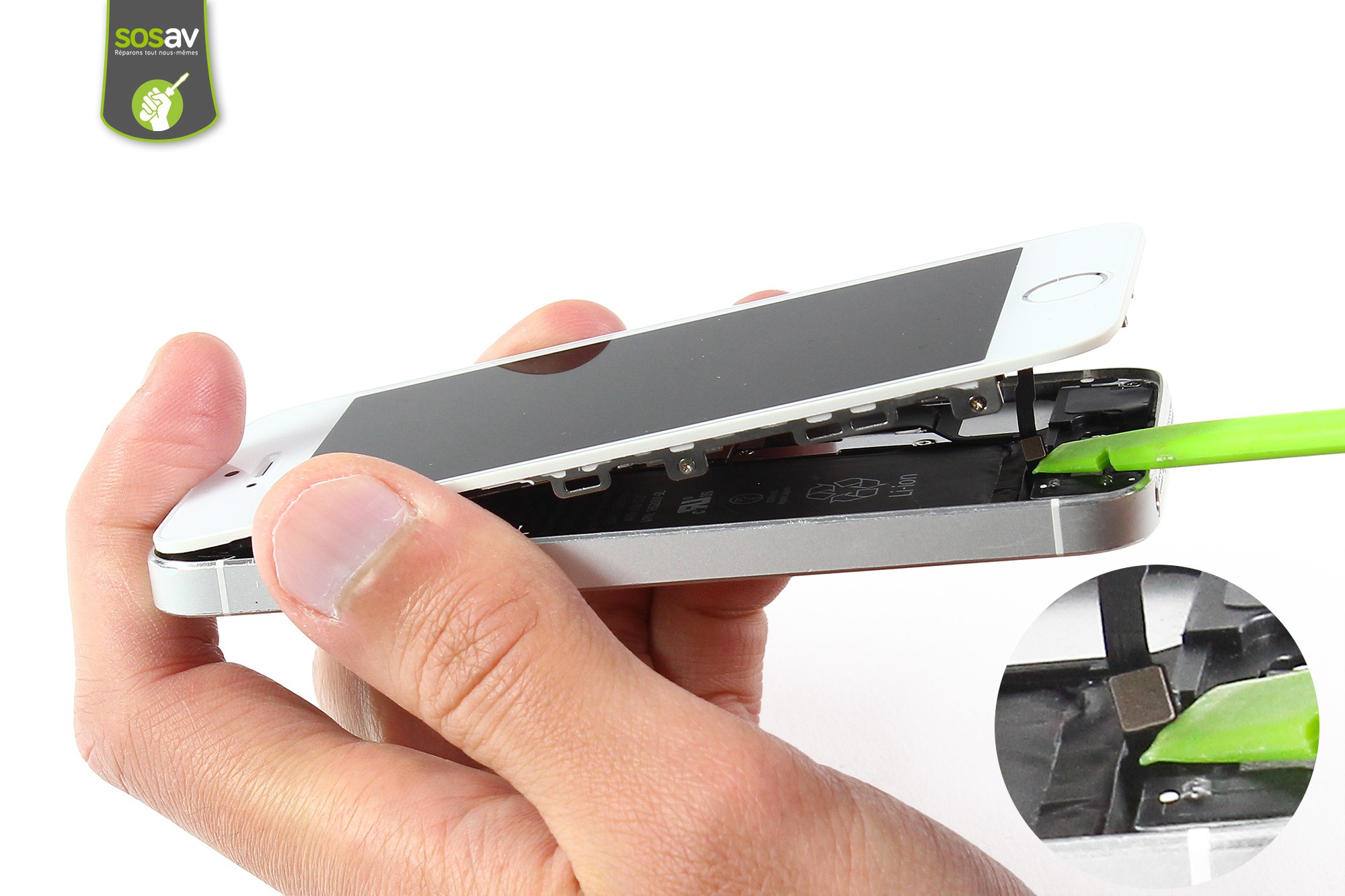

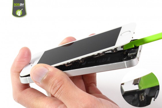

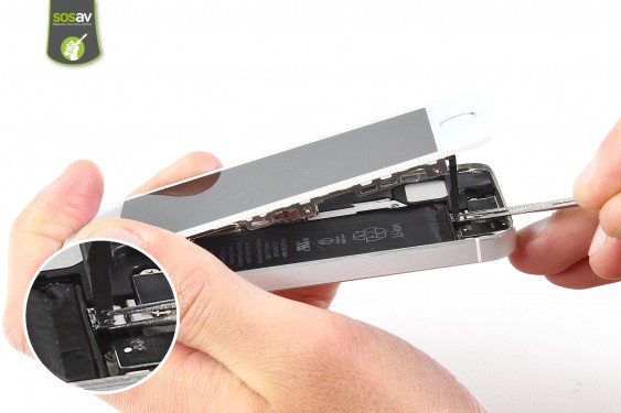

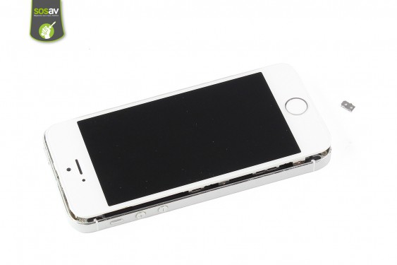

Exercez ensuite un mouvement d'ouverture sur la pince iSclack afin de déclipser l'écran de son logement de 2 à 3 centimètres.Ne retirez pas l'écran à ce moment, l'écran étant relié par plusieurs nappes dont celle du bas correspondant au bouton home/Touch ID.Conseil : Si votre vitre est brisée ou fissurée, nous vous suggérons de la recouvrir de scotch (le plus large possible) afin de pouvoir la retirer plus facilement.Une protection métallique est présente sur la nappe de liaison du bouton home.A l'aide d'une pince, procedez à son retrait.
Utilisez la spatule en nylon afin de déconnecter la nappe du bouton home.

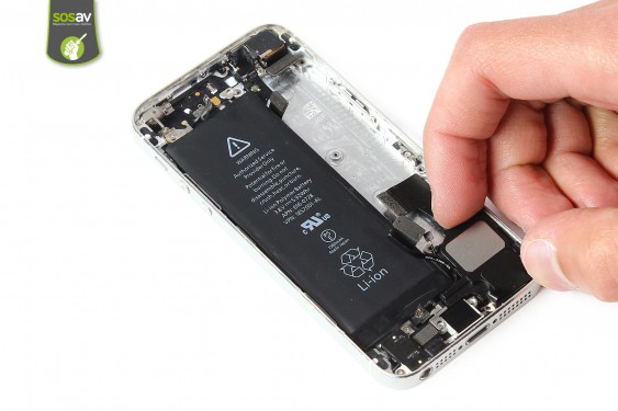

Toujours à l'aide de la spatule en nylon, déconnectez ensuite le connecteur de charge.

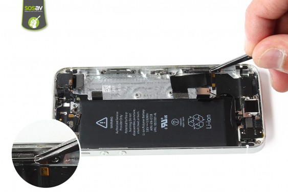

Conservez la spatule en nylon pour déconnecter la nappe de gestion des boutons power et volume.A l'aide de la pointe de la spatule en nylon, déconnectez ensuite l'antenne GSM.

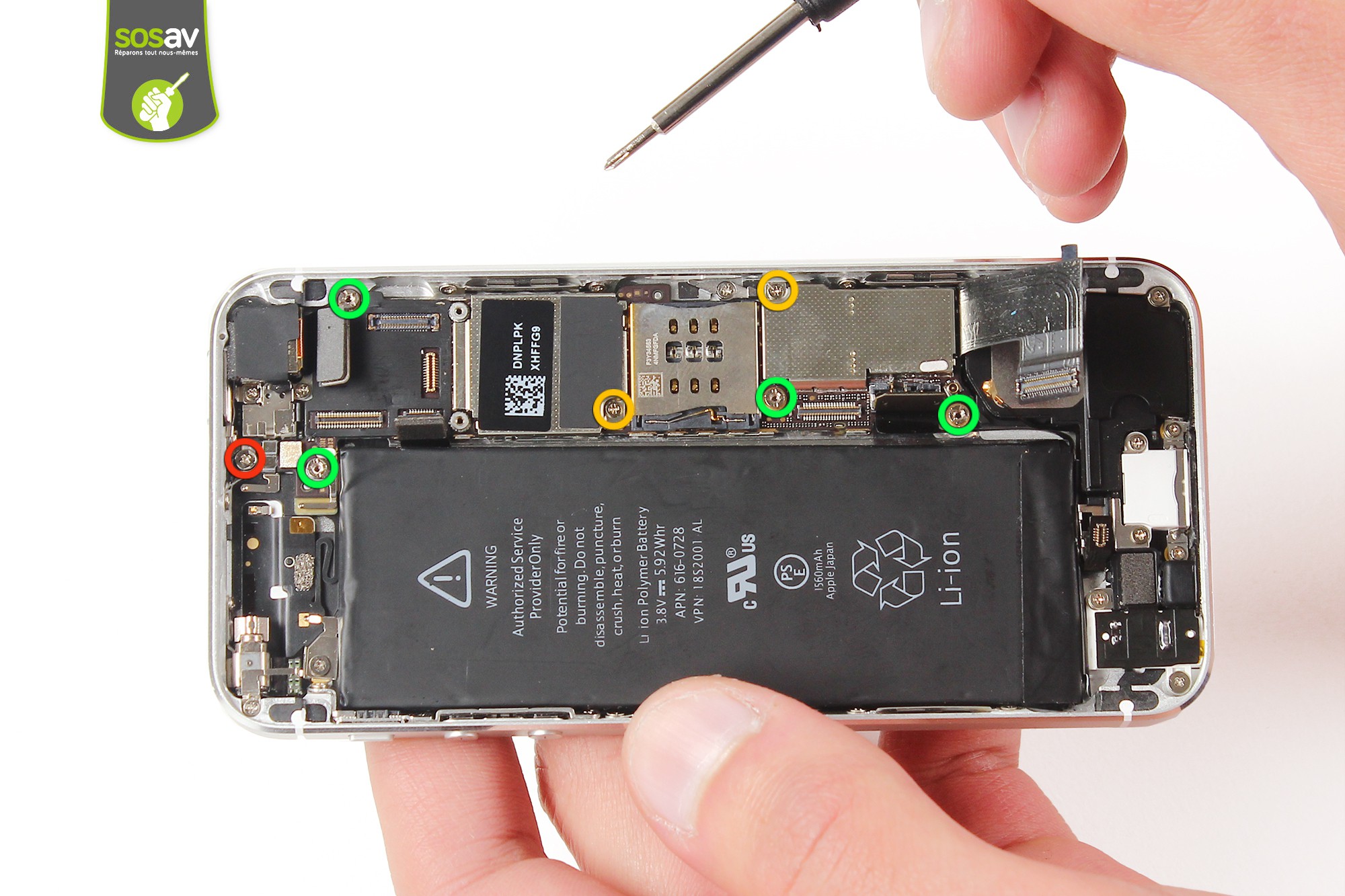

Dévissez désormais les 7 vis retenant la carte-mère au châssis de l 'iPhone 5S :1 vis cruciforme de 2.4mm, entourée en rouge sur la photo,2 vis cruciformes de 2.8mm, entourées en orange sur la photo,4 vis de type rivet, entourées en vert sur la photo.Pour plus de facilité, nous conseillons d'utiliser un tournevis à tête plate pour dévisser les 4 vis de type rivet.

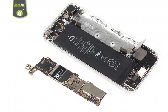

Servez-vous de la spatule en nylon pour soulever très délicatement la carte mère.Ensuite retournez-la sur le côté, comme sur la photo numéro 4 de cette étape.N'essayez pas d'enlever totalement la carte-mère à cette étape. Celle-ci est toujours attachée à l'iPhone 5S par l'antenne WiFi.
Utilisez la spatule en nylon afin de déconnecter l'antenne WiFi.Vous pouvez ensuite procéder au retrait de la carte mère.La carte mère de votre iPhone 5S est désormais démontée.

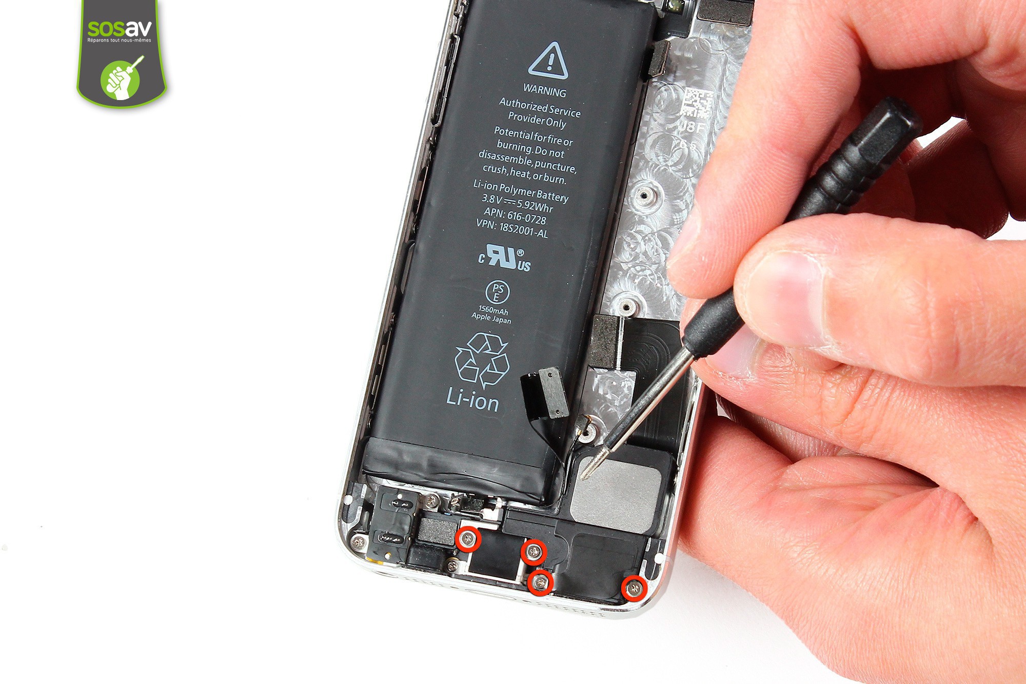

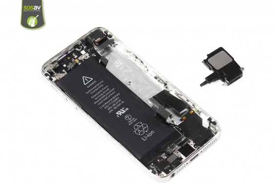

A l'aide du tournevis cruciforme, dévissez les quatre vis entourées en rouge servant à maintenir le haut-parleur externe.Procédez ensuite à son retrait.Le haut-parleur externe de l'iPhone 5S est désormais démonté.

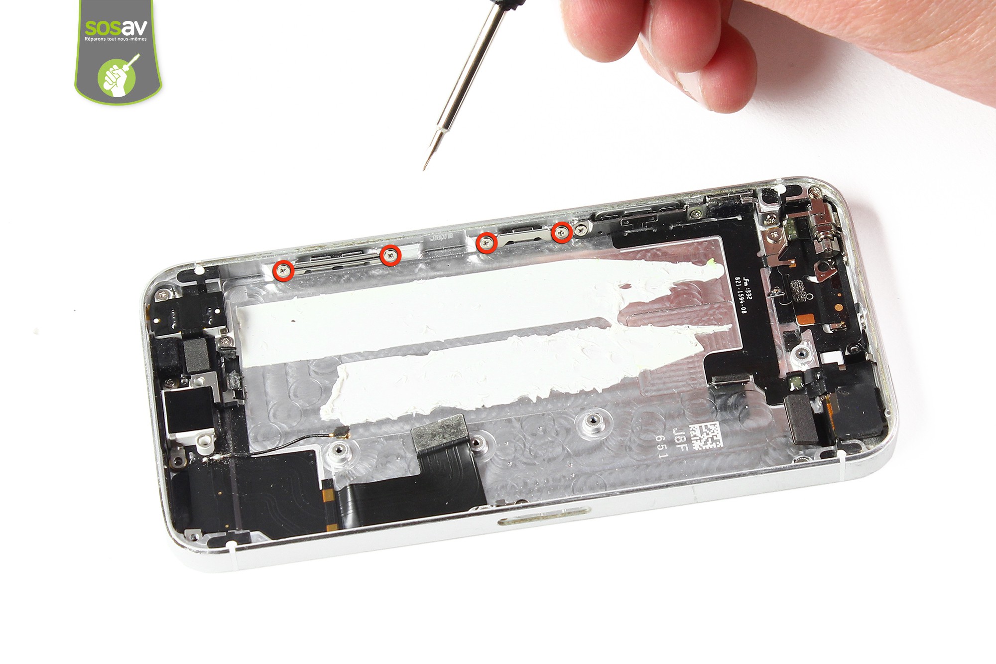

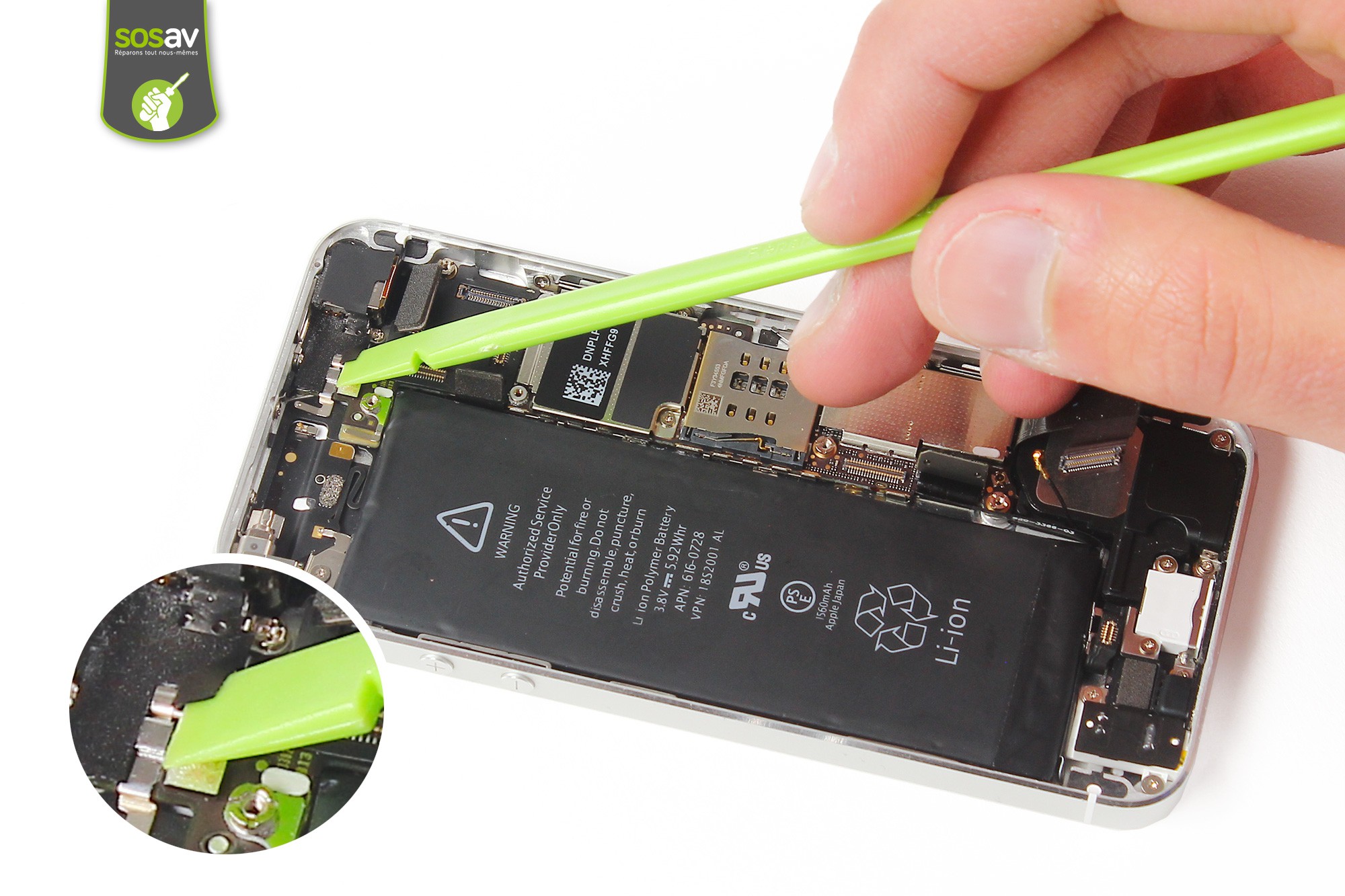

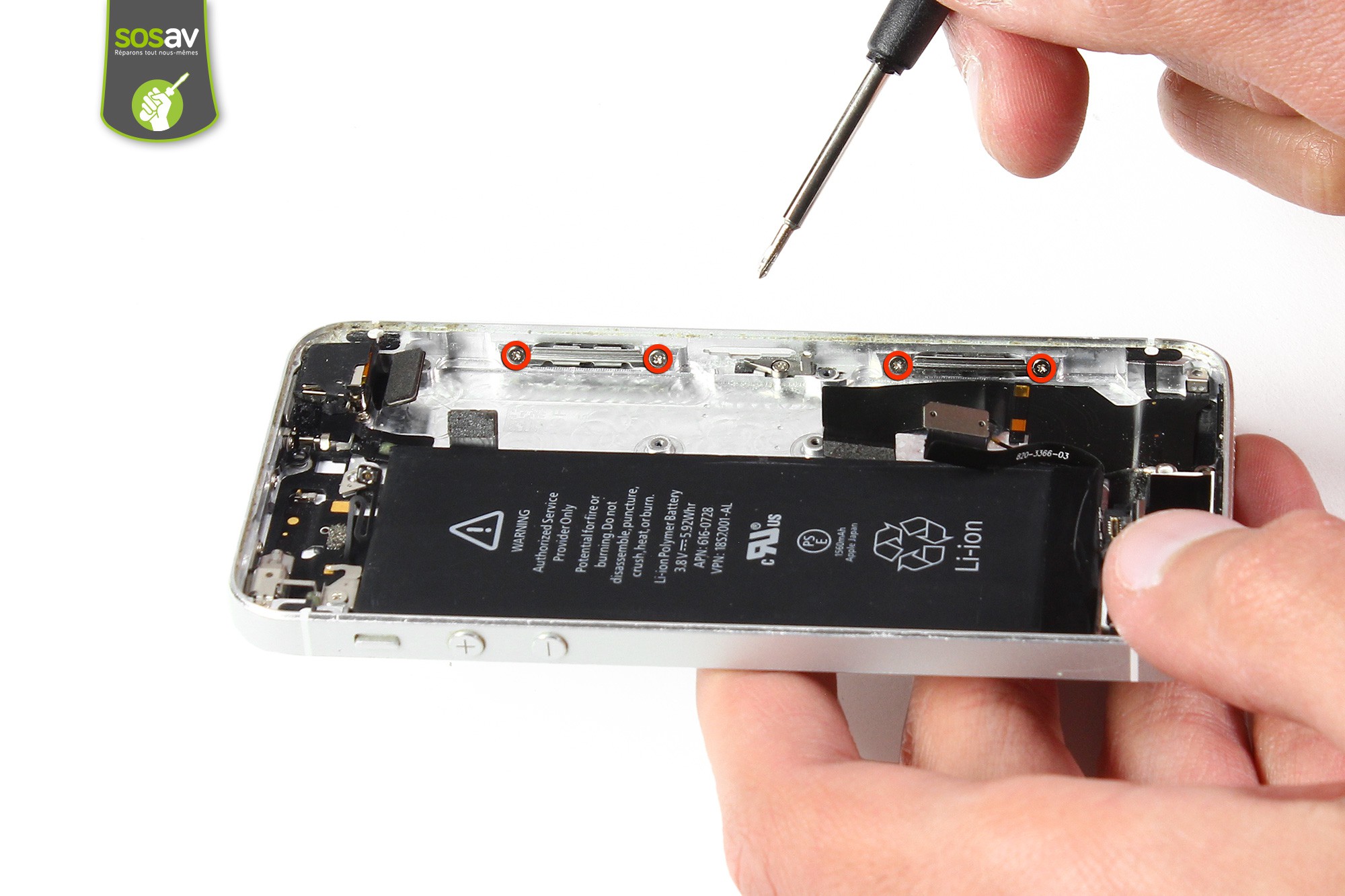

Utilisez le tournevis cruciforme afin de dévisser les quatre vis entourées en rouge.Ces vis servent à maintenir les clips de maintien de l'écran LCD du côté droit du téléphone.Prenez ensuite une pince afin de saisir le premier clip de maintien puis procédez à son retrait.

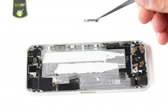

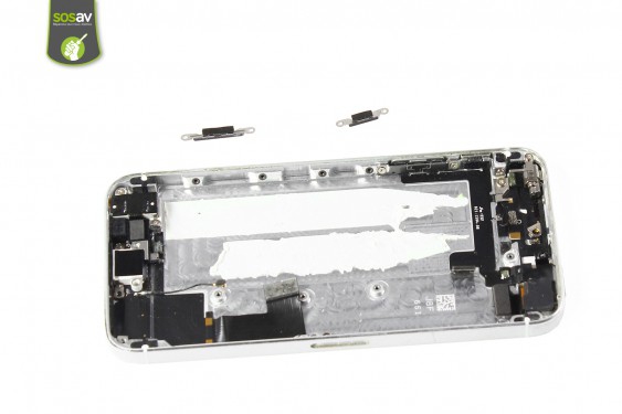

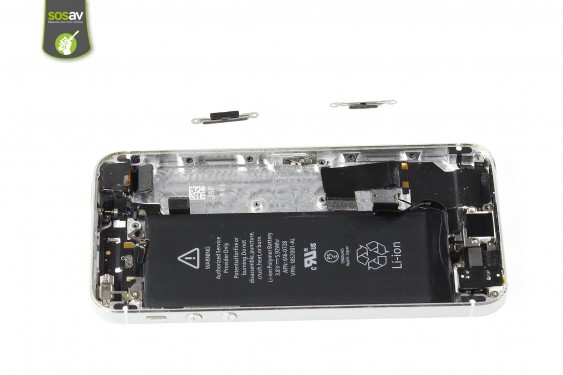

Le clip de maintien côté droit de votre iPhone 5S est désormais démonté.Répétez l'opération de l'étape précédente pour le second clip.Les deux clips de maintien du côté droit de votre téléphone sont désormais démontés

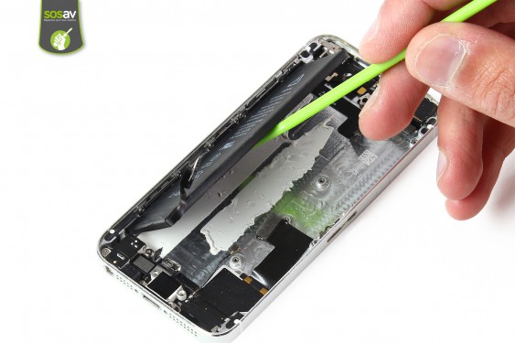

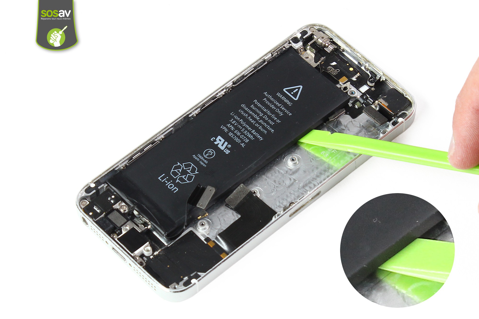

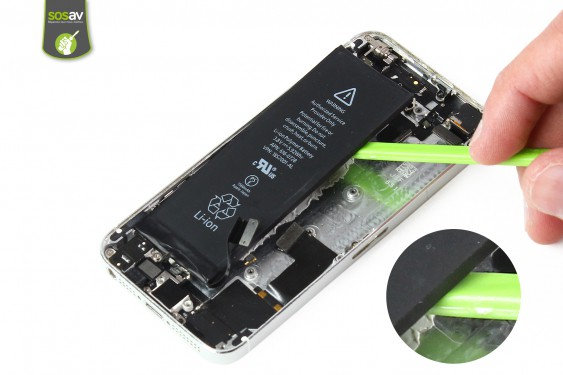

Utilisez une spatule en nylon afin de décoller délicatement la batterie du téléphone.

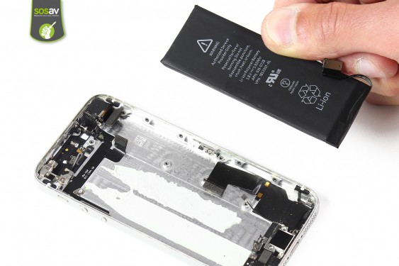

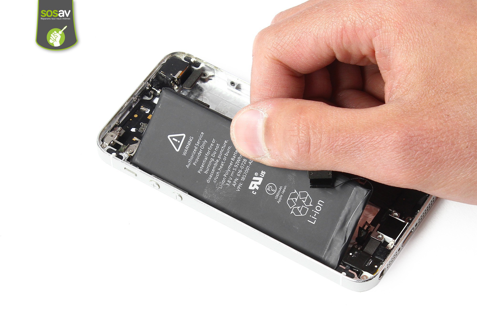

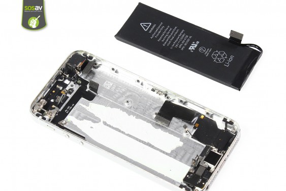

Saisissez ensuite la batterie puis procédez à son retrait.La batterie de l'iPhone 5S est désormais démontée.

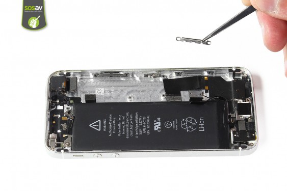

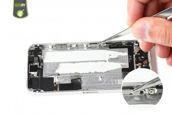

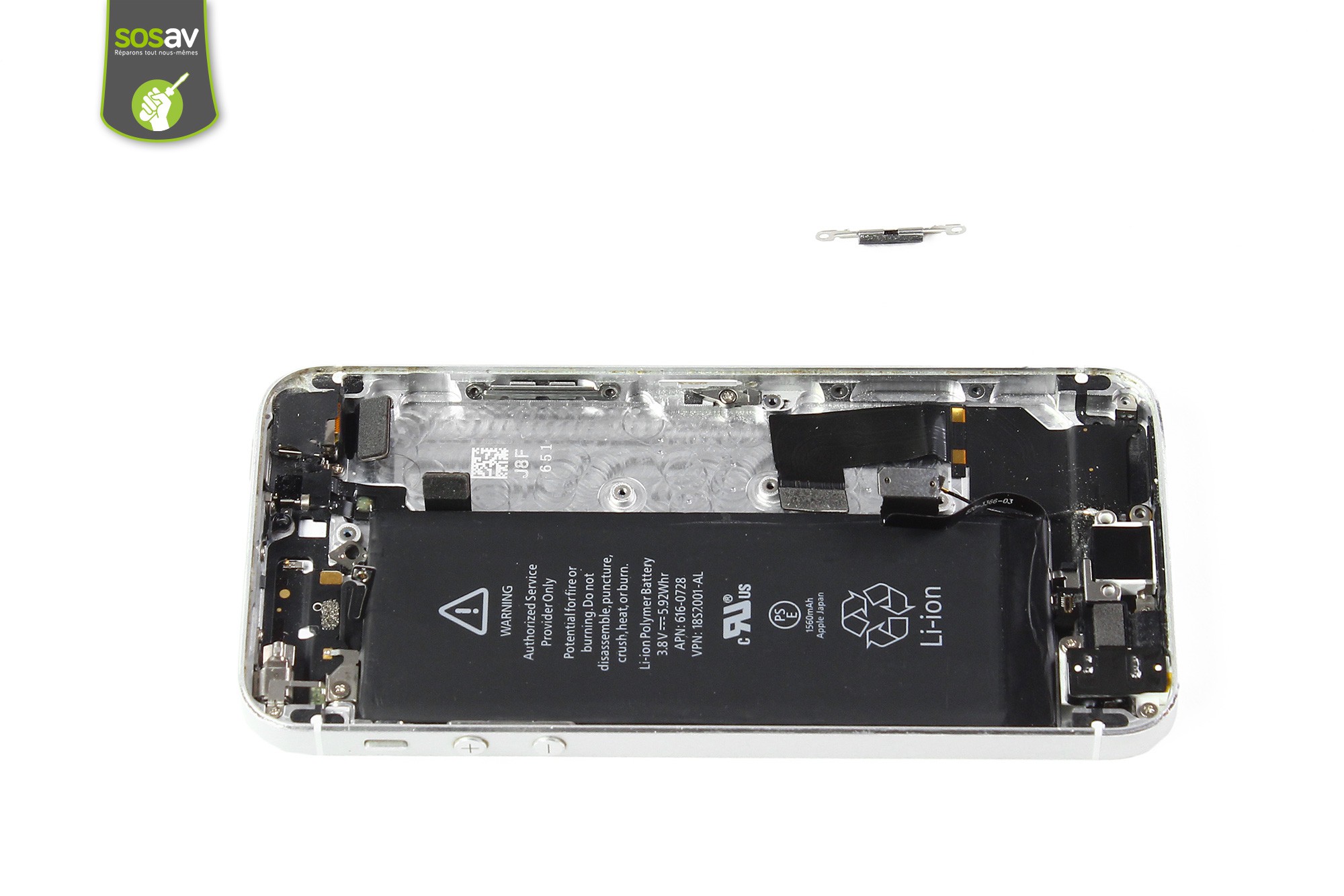

Réutilisez le tournevis cruciforme afin de dévisser les quatre vis entourées en rouge servant a maintenir les clips de maintien du côté gauche de l'iPhone.Retirez ensuite le premier clip de maintien du côté gauche à l'aide de la pince.
Etape 25

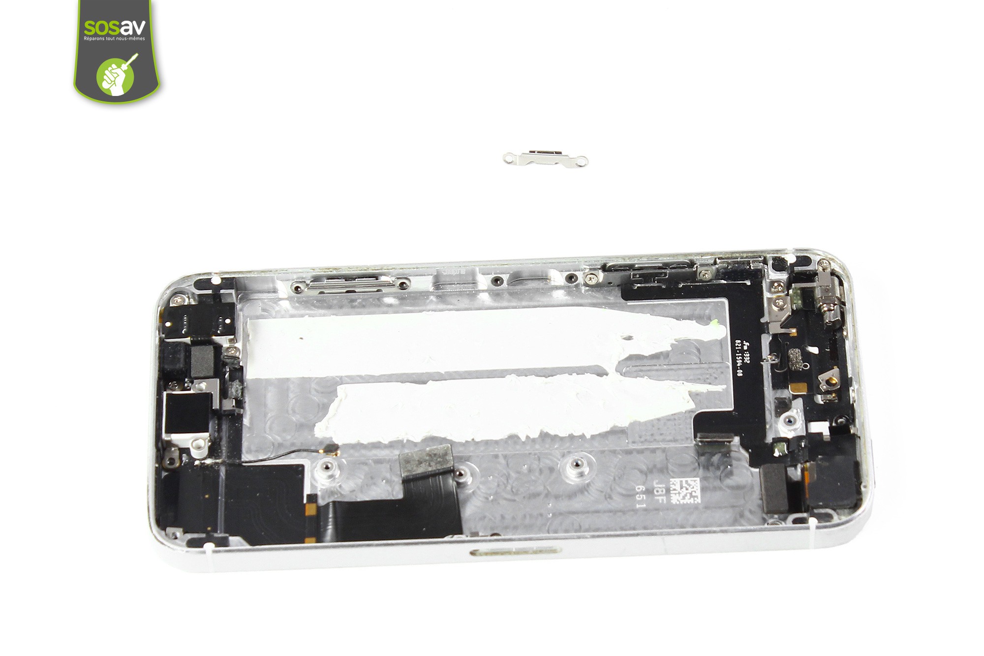

Le premier clip de maintien côté gauche de votre iPhone 5S est désormais démonté.Répétez l'opération de l'étape précédente pour le second clip.Les deux clips de maintien du côté gauche de votre téléphone sont désormais démontésProcédez au remplacement des clips de maintien si cela est nécessaire.
