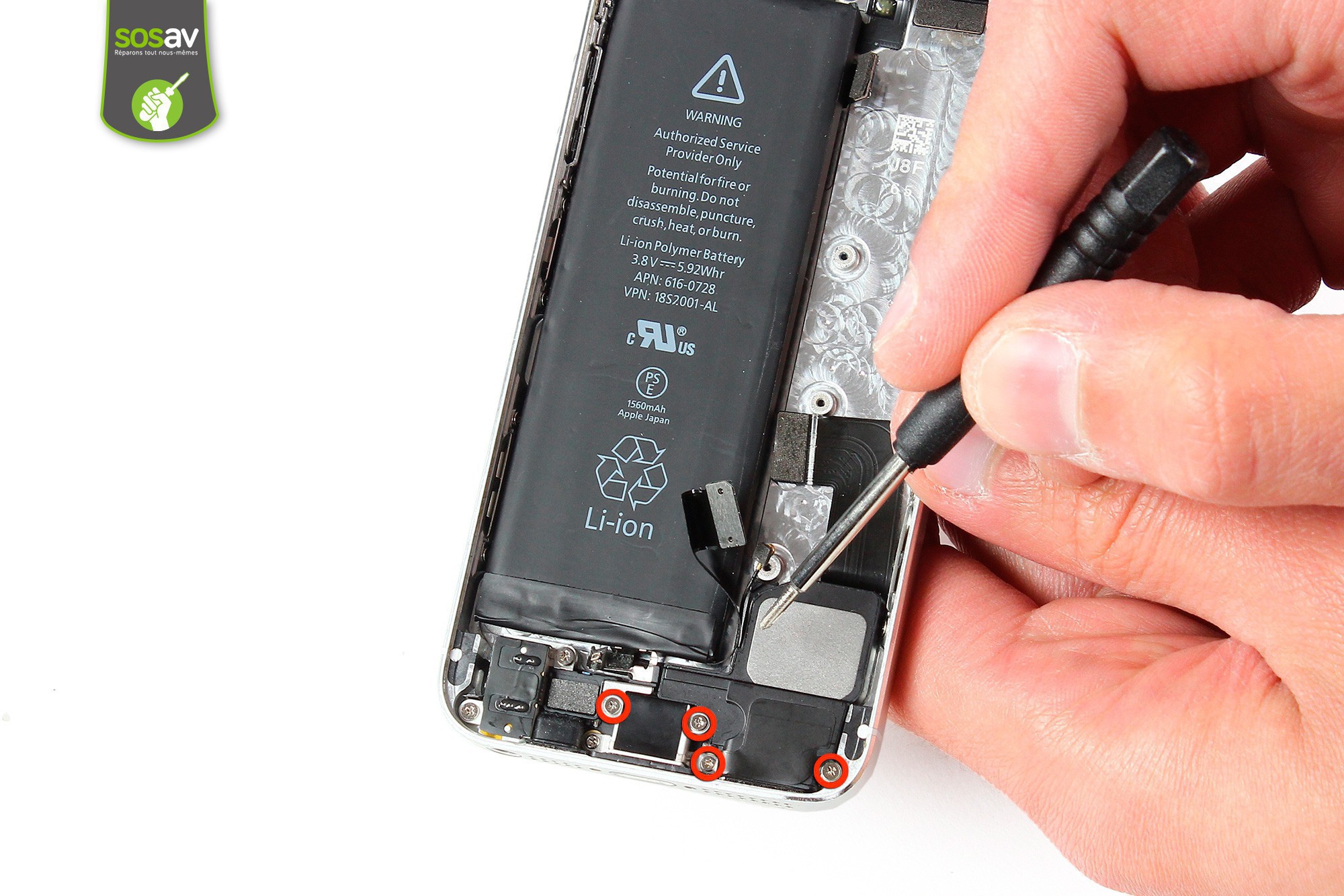

A l'aide du tournevis cruciforme, dévissez les quatre vis entourées en rouge servant à maintenir le haut-parleur externe.Procédez ensuite à son retrait.Le haut-parleur externe de l'iPhone 5S est désormais démonté.

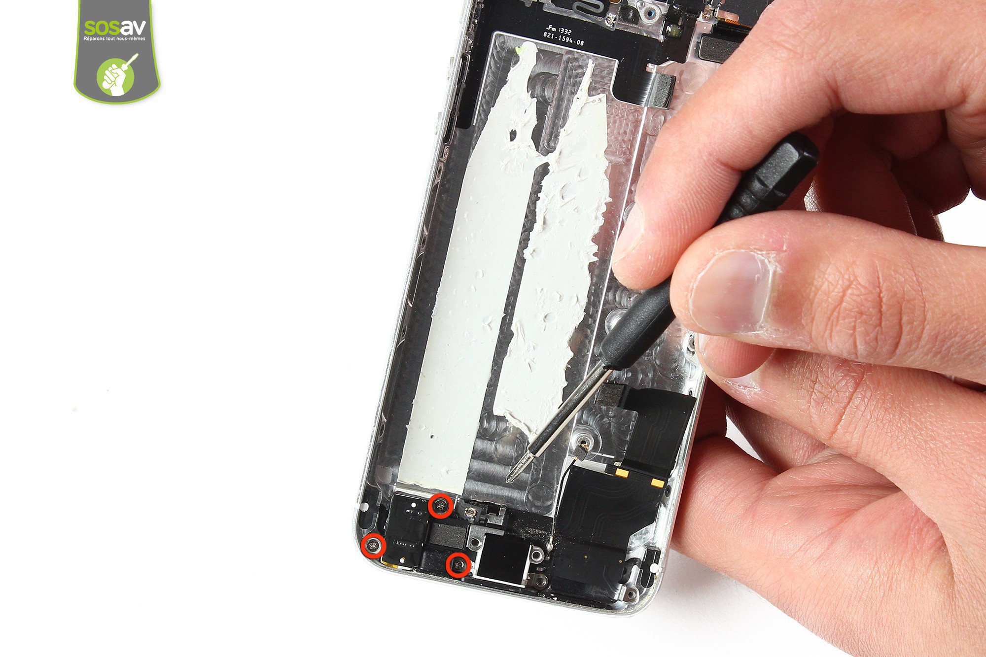

Utilisez le tournevis cruciforme afin de dévisser les trois vis entourées en rouge.Ces vis servent à maintenir le connecteur de charge du téléphone.Saisissez puis procédez ensuite au retrait du connecteur de charge.

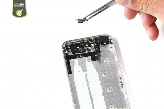

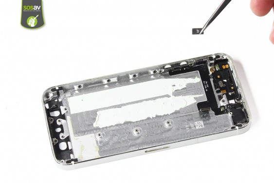

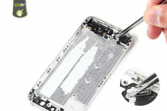

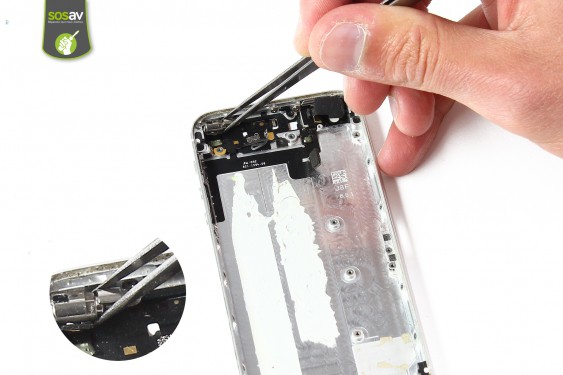

Utilisez le tournevis cruciforme afin de dévisser les deux vis entourées en rouge.Ces vis servent à maintenir l'élement métallique d'appui de la caméra arrière.Utilisez ensuite la pince afin de soulever le cache noir de la caméra arrière du téléphone.
Etape 30

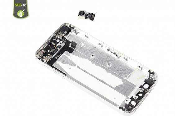

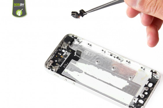

A l'aide de la pince, saisissez la caméra arrière puis procédez à son retrait.

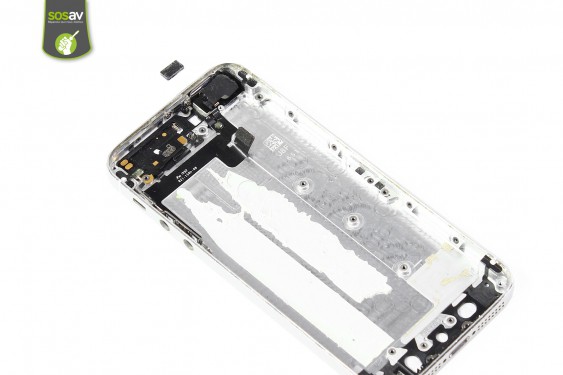

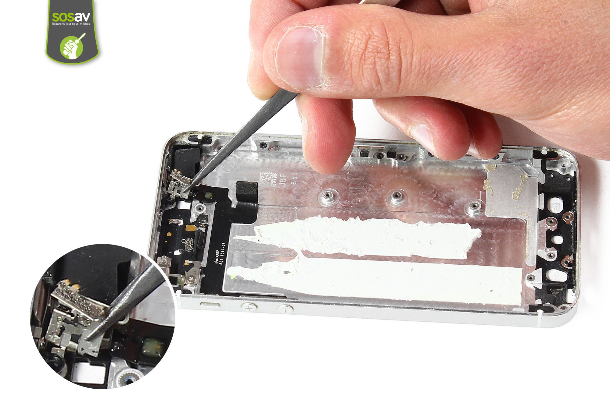

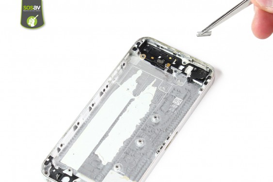

Saisissez ensuite, toujours à l'aide de la pince le cache métallique localisé à gauche de la caméra arrière puis procédez à son retrait.

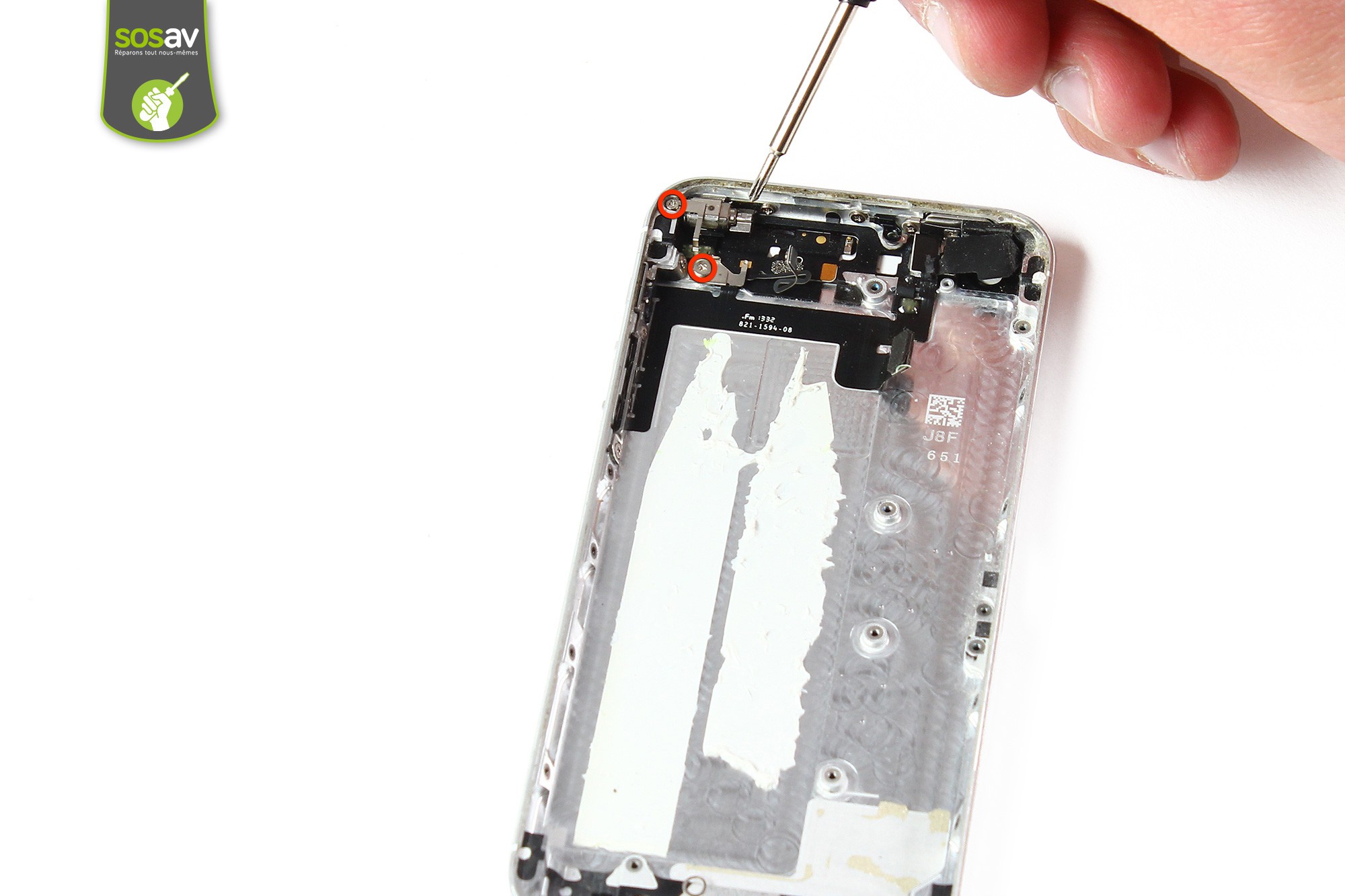

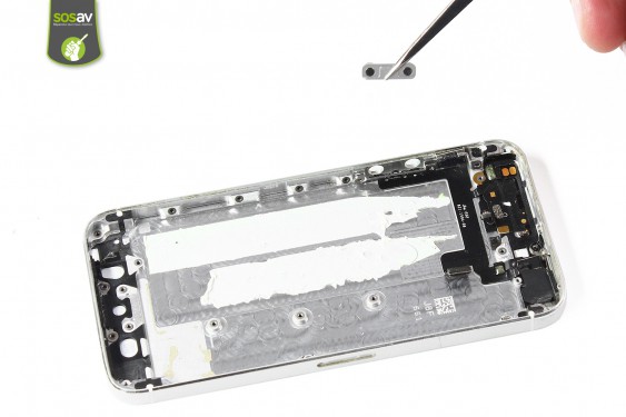

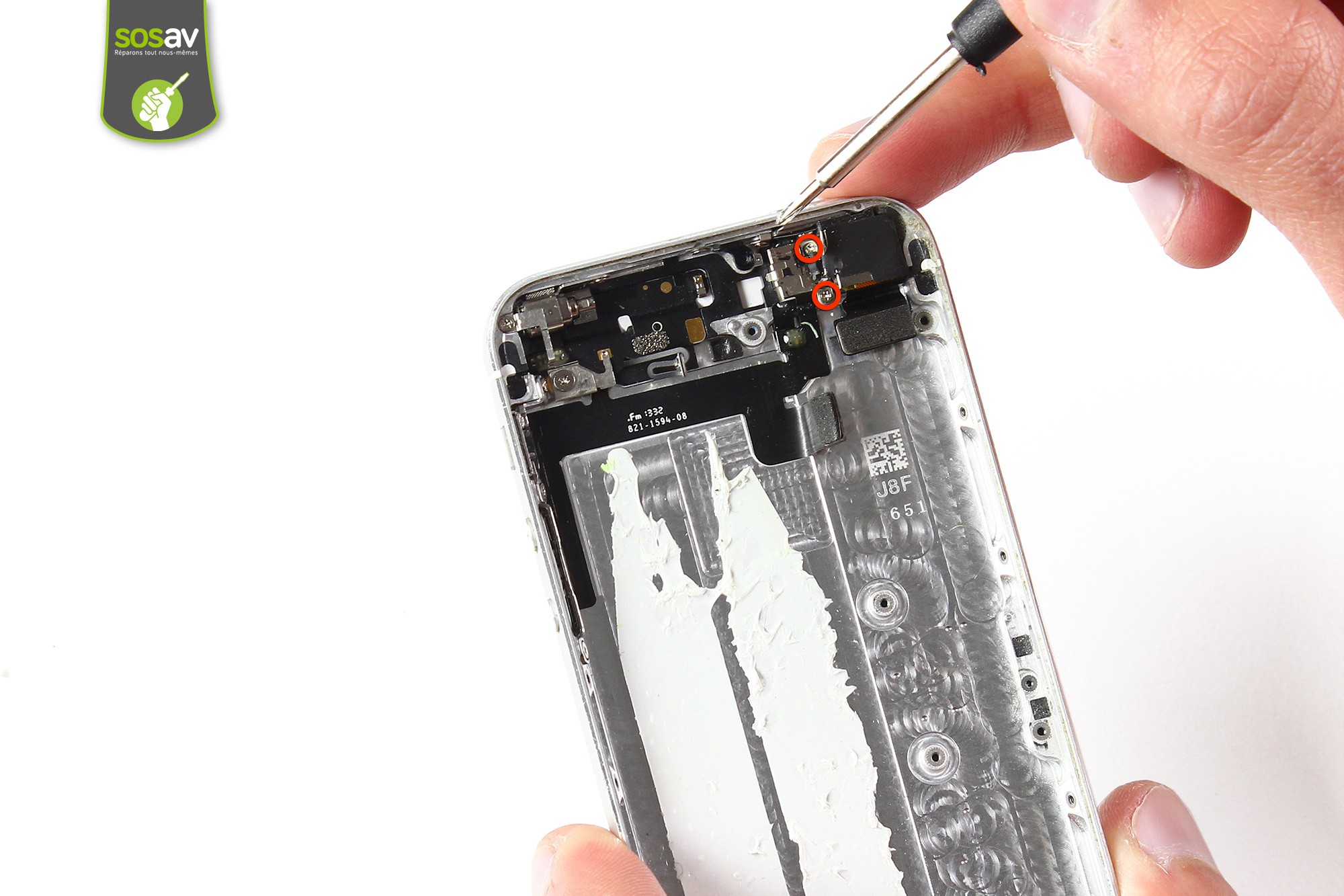

Utilisez le tournevis cruciforme afin de dévisser les deux vis entourées en rouge.Ces vis servent à maintenir le support d'appui métallique du vibreur du téléphone.A l'aide de la pince, saisissez le puis procédez à son retrait.
Etape 33

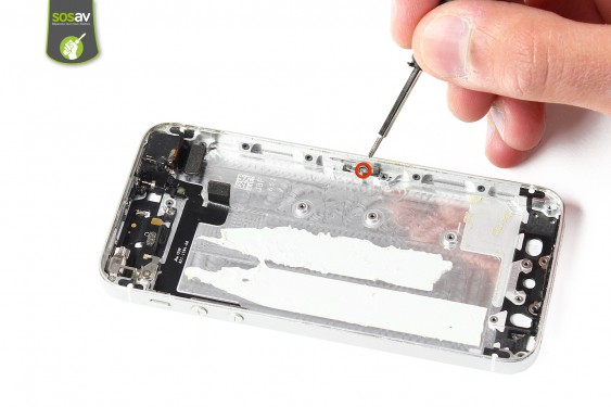

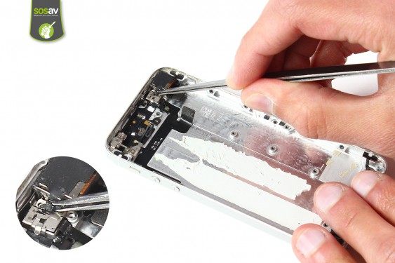

Utilisez le tournevis cruciforme afin de dévisser la vis entourée en rouge.Cette vis sert à maintenir le vibreur sur le chassis de l'iPhone.Saisissez ensuite le vibreur à l'aide de la pince puis procédez à son retrait du téléphone.

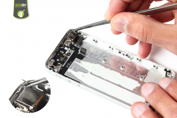

A l'aide du tournevis cruciforme, dévissez les deux vis entourées en rouge.Ces vis servent à maintenir le support des boutons de volume.Aidez-vous de la spatule en nylon pour repousser délicatement le support contre le châssis du téléphone.

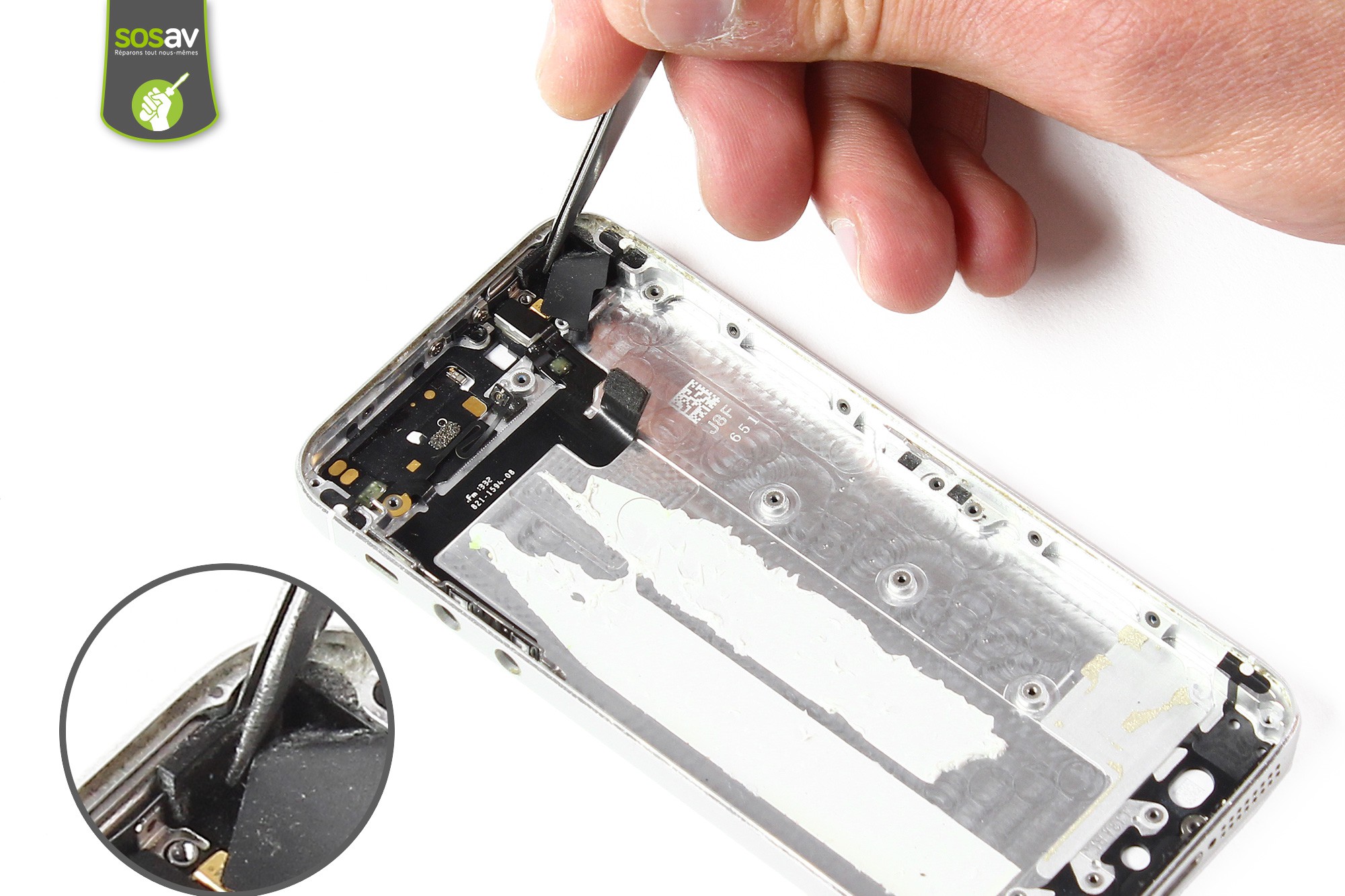

Toujours à l'aide de la pince, saisissez le bouton vibreur puis retirez-le également.
Etape 37

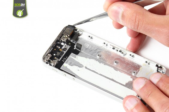

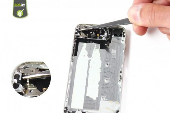

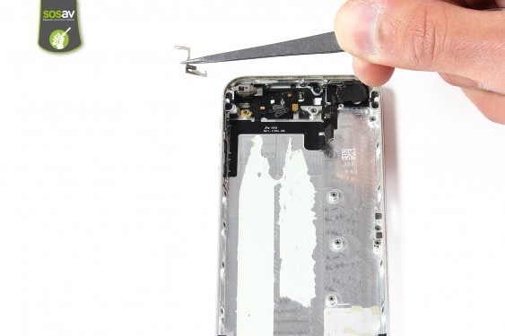

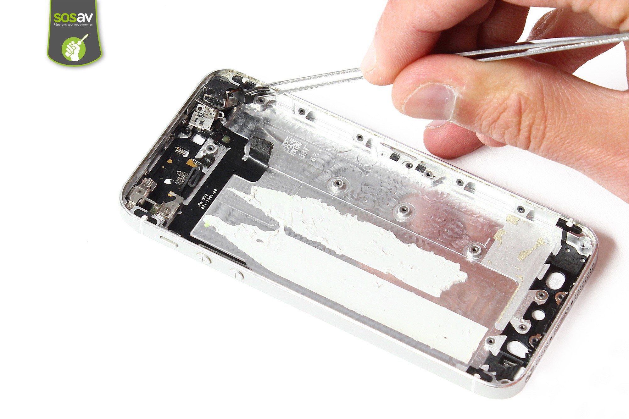

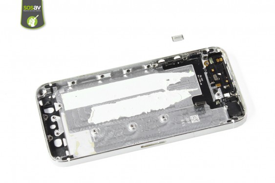

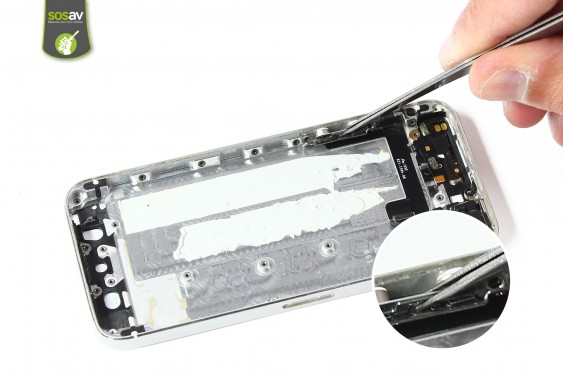

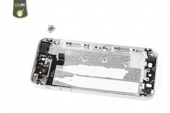

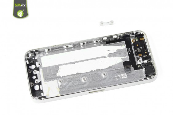

Saisissez l'élement d'appui du bouton power à l'aide de la pince puis procédez à son retrait.
Etape 38

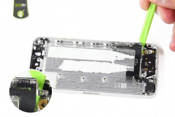

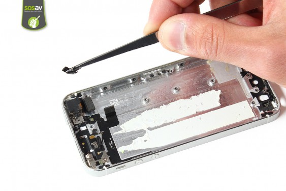

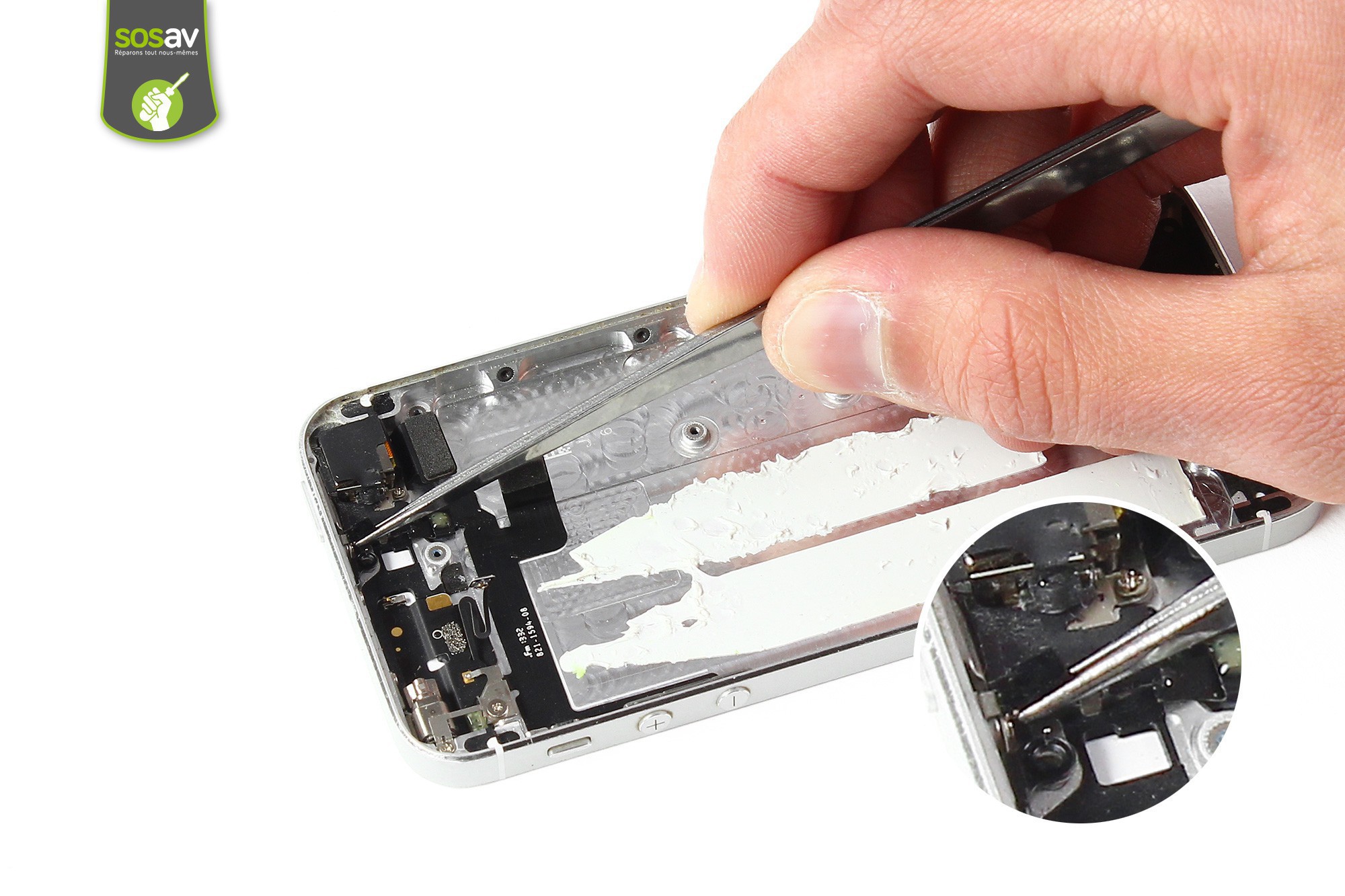

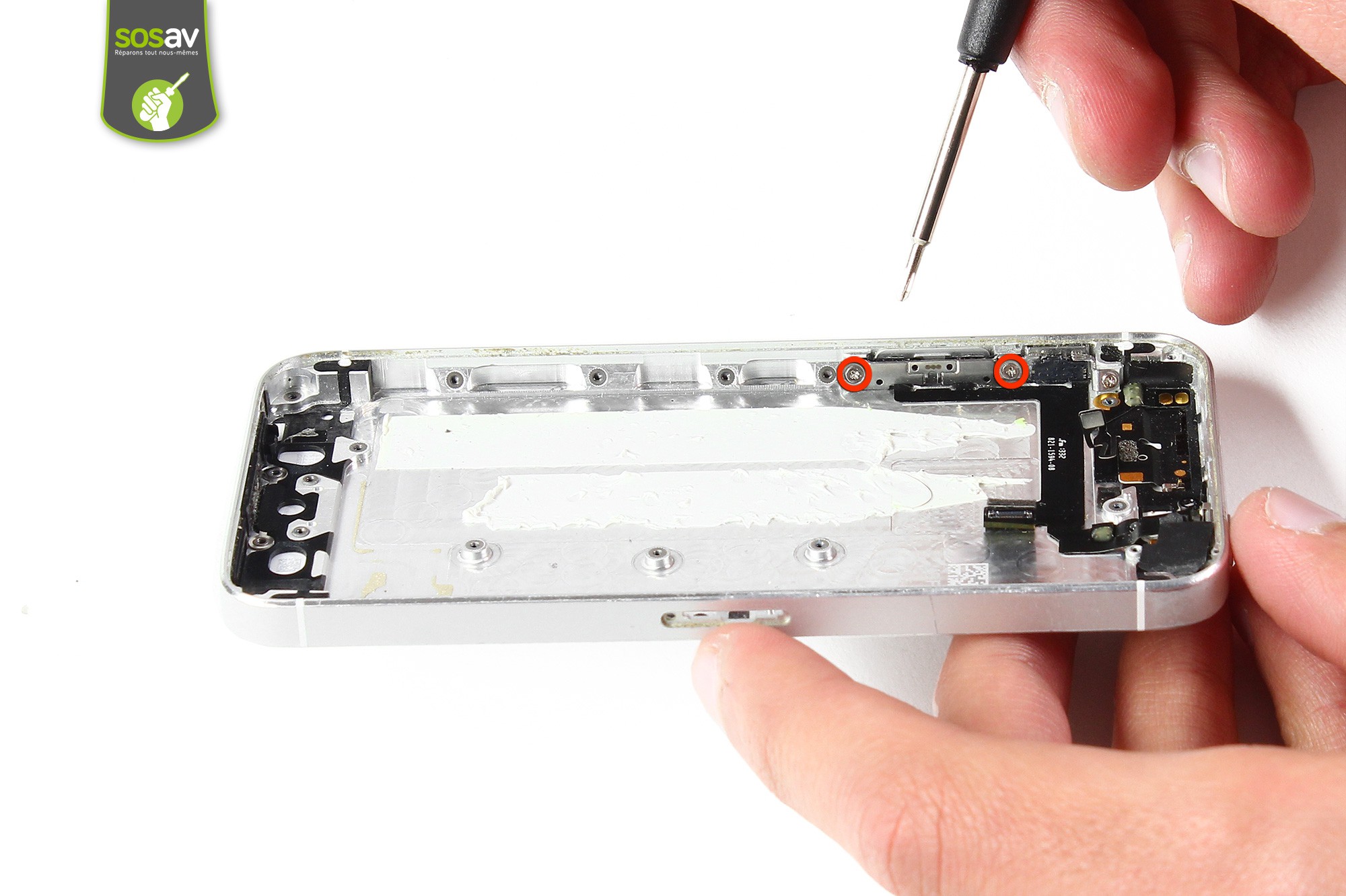

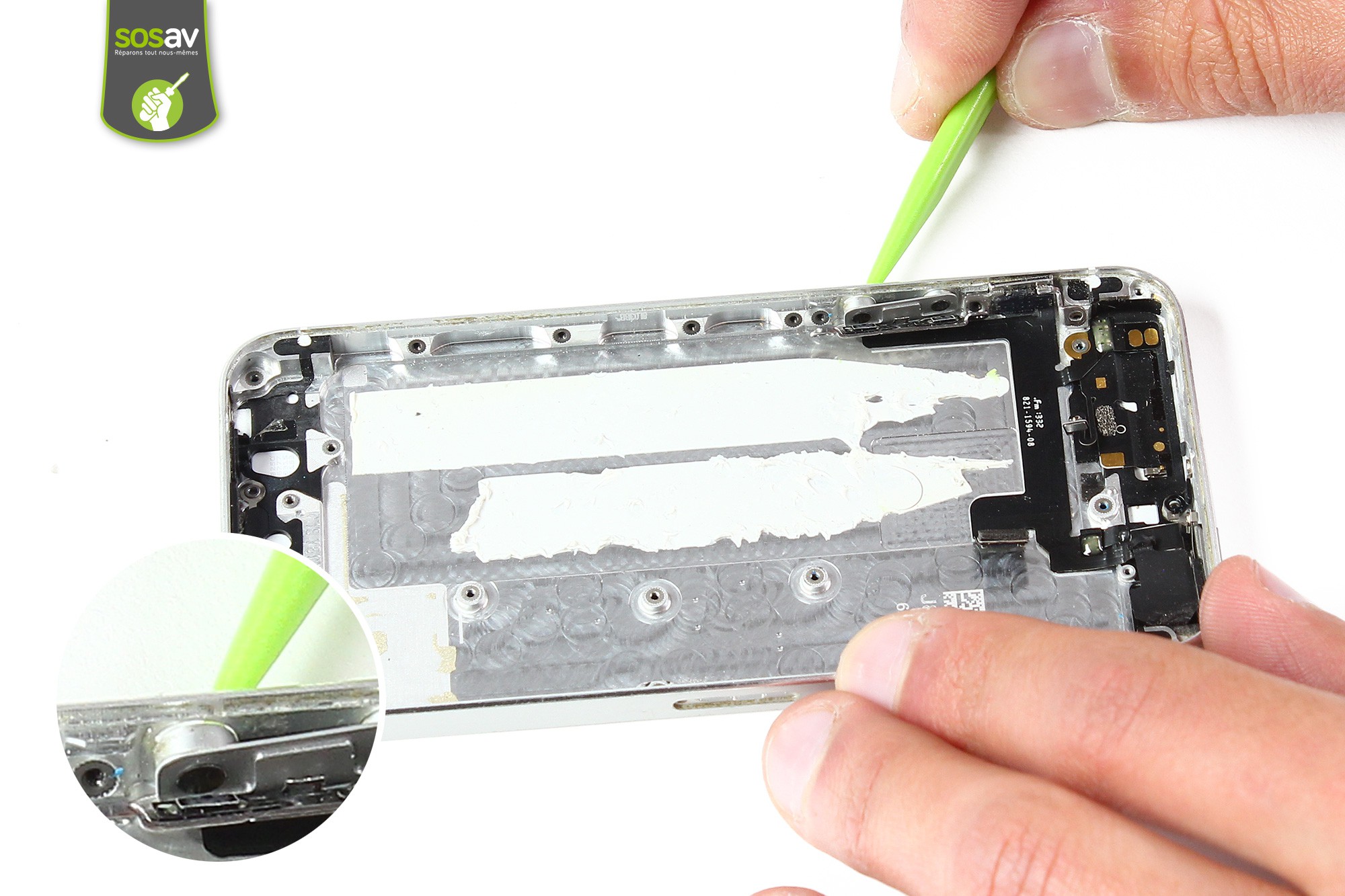

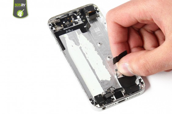

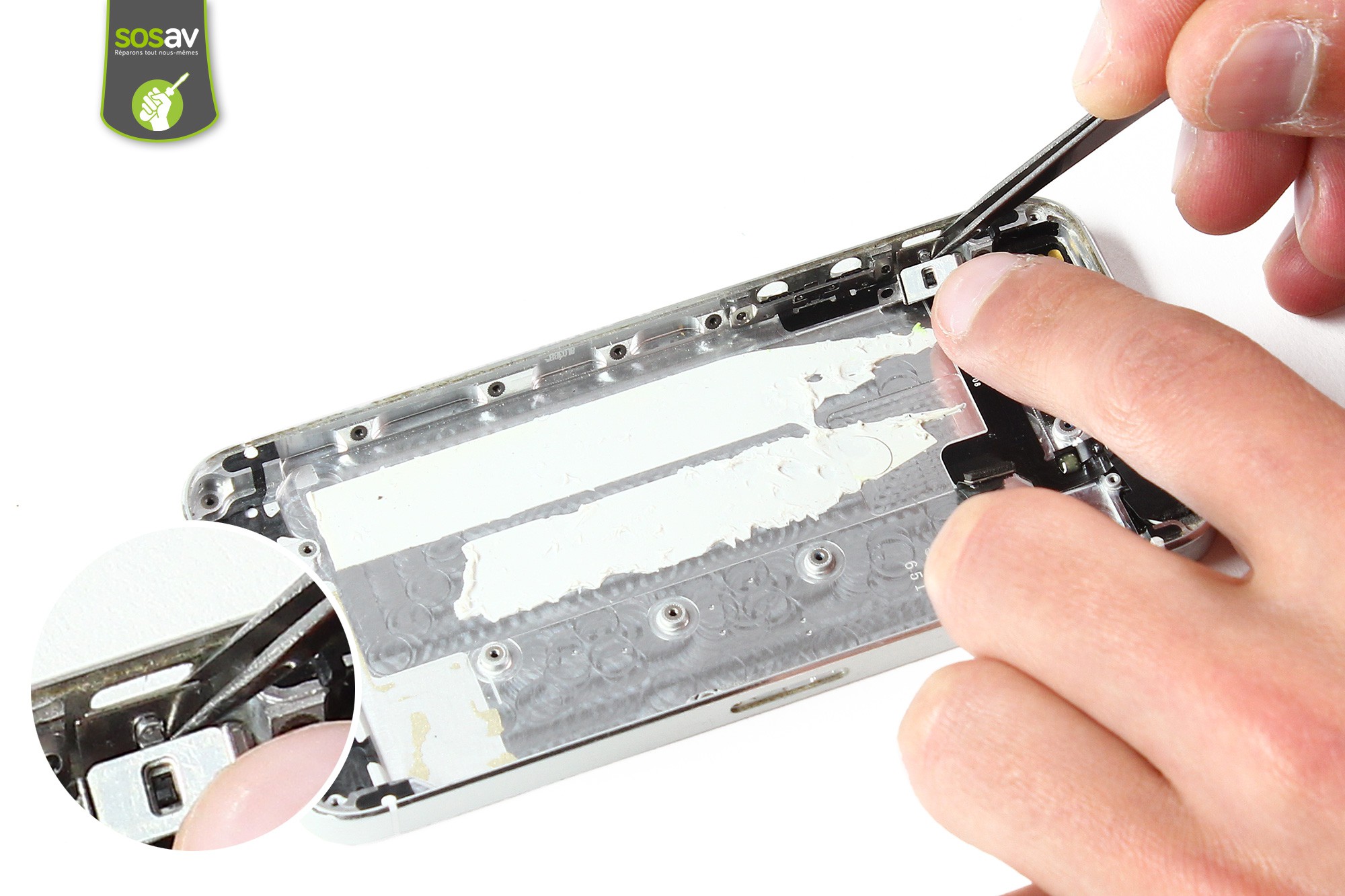

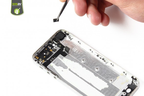

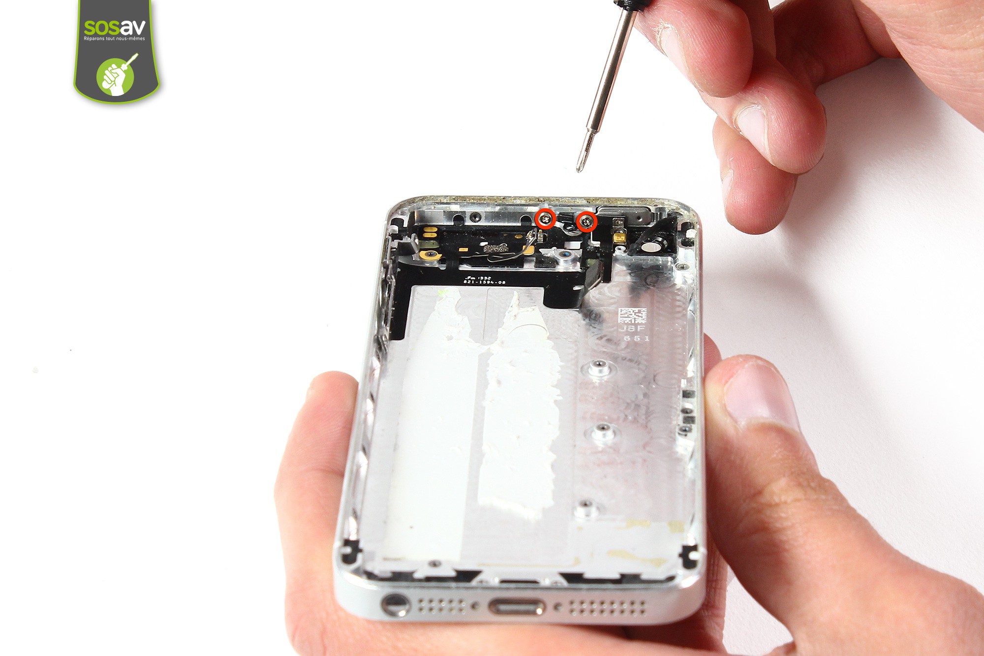

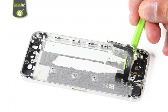

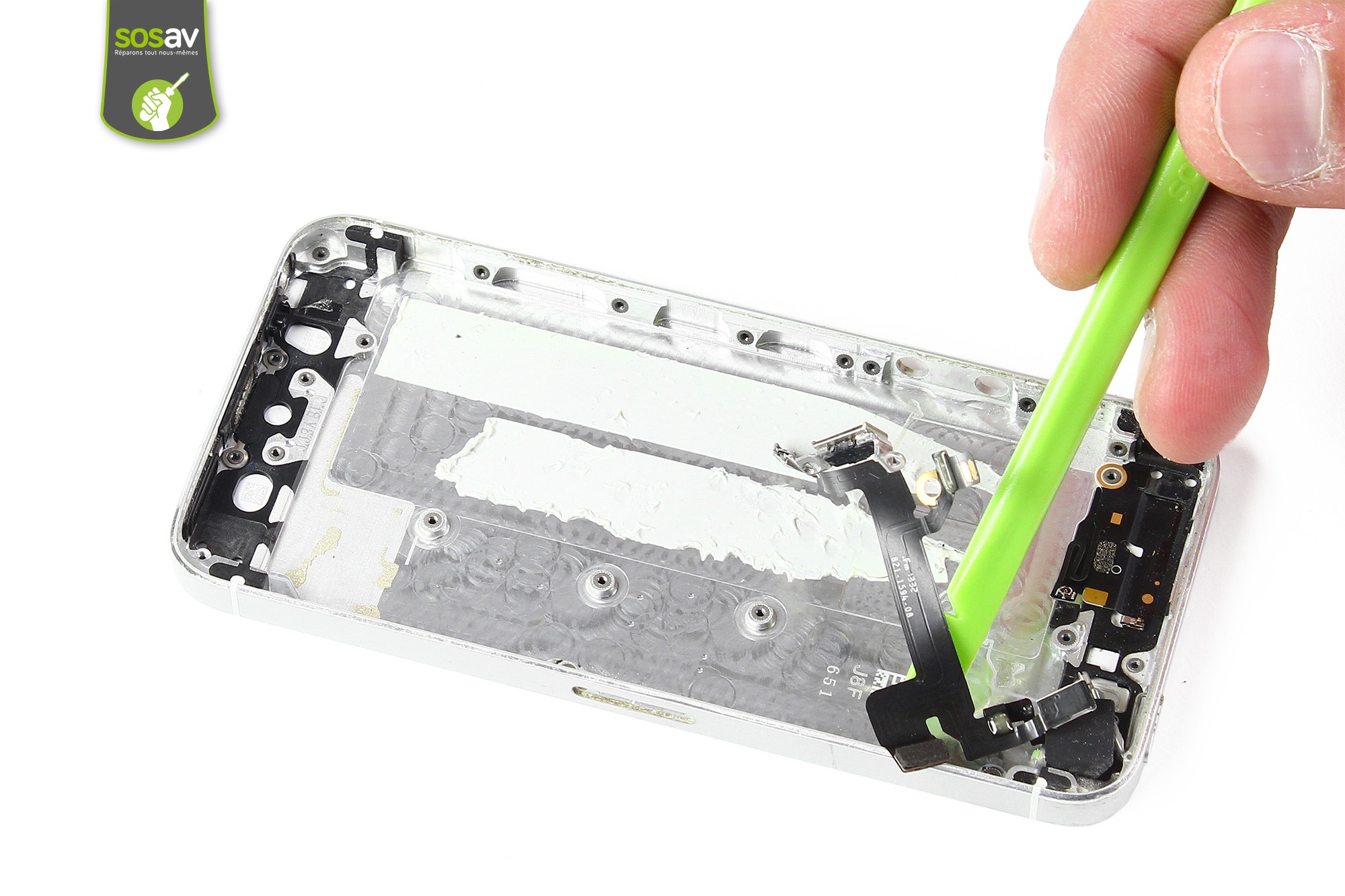

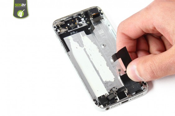

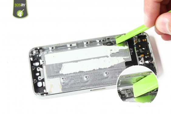

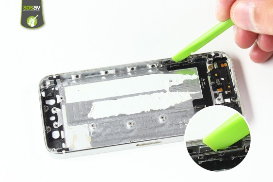

Utilisez le tournevis cruciforme afin de dévisser les deux vis entourées en rouge puis décollez délicatement la nappe boutons volume/vibreur/power/flash.
Etape 39

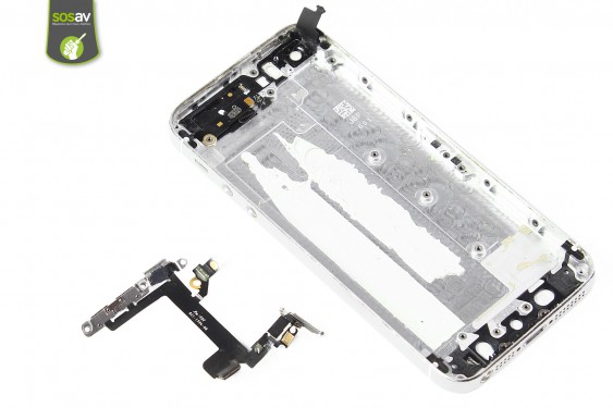

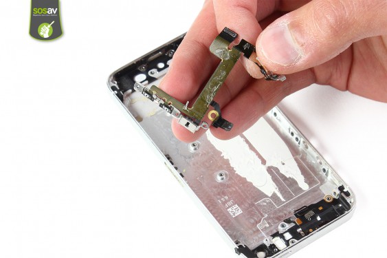

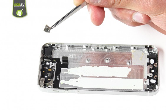

Retirez la nappe boutons volume/vibreur/power/flash.
Etape 40

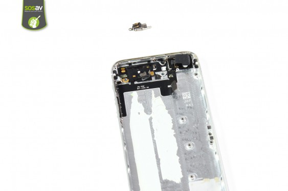

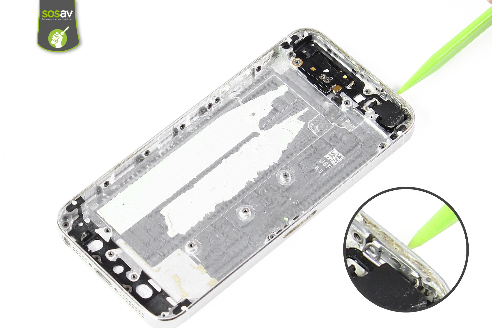

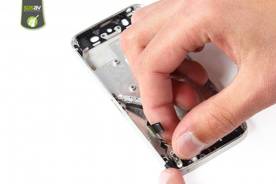

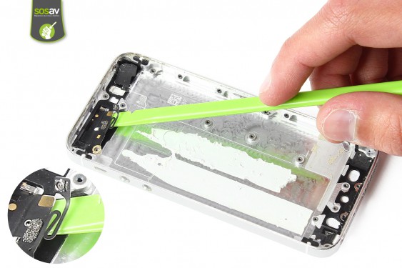

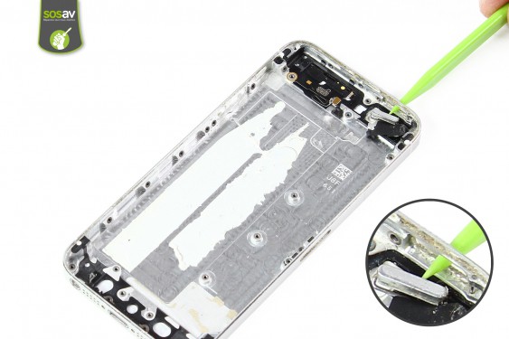

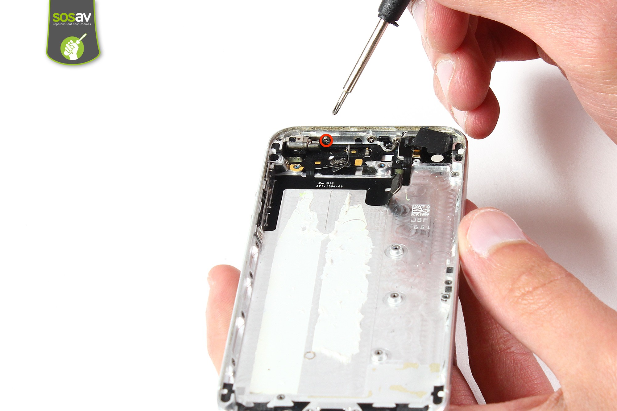

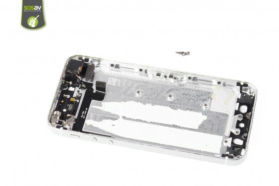

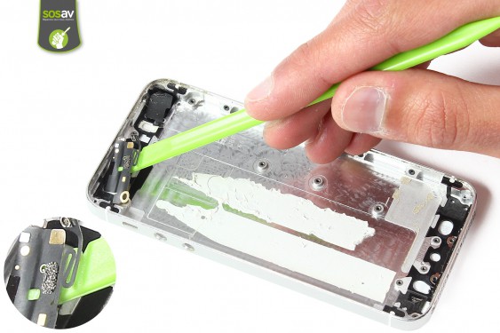

A l'aide de la pointe de la spatule en nylon, repoussez délicatement le bouton power de son logement.Retirez-le grâce à la pince.
Etape 41

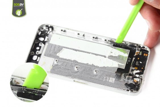

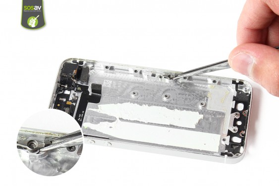

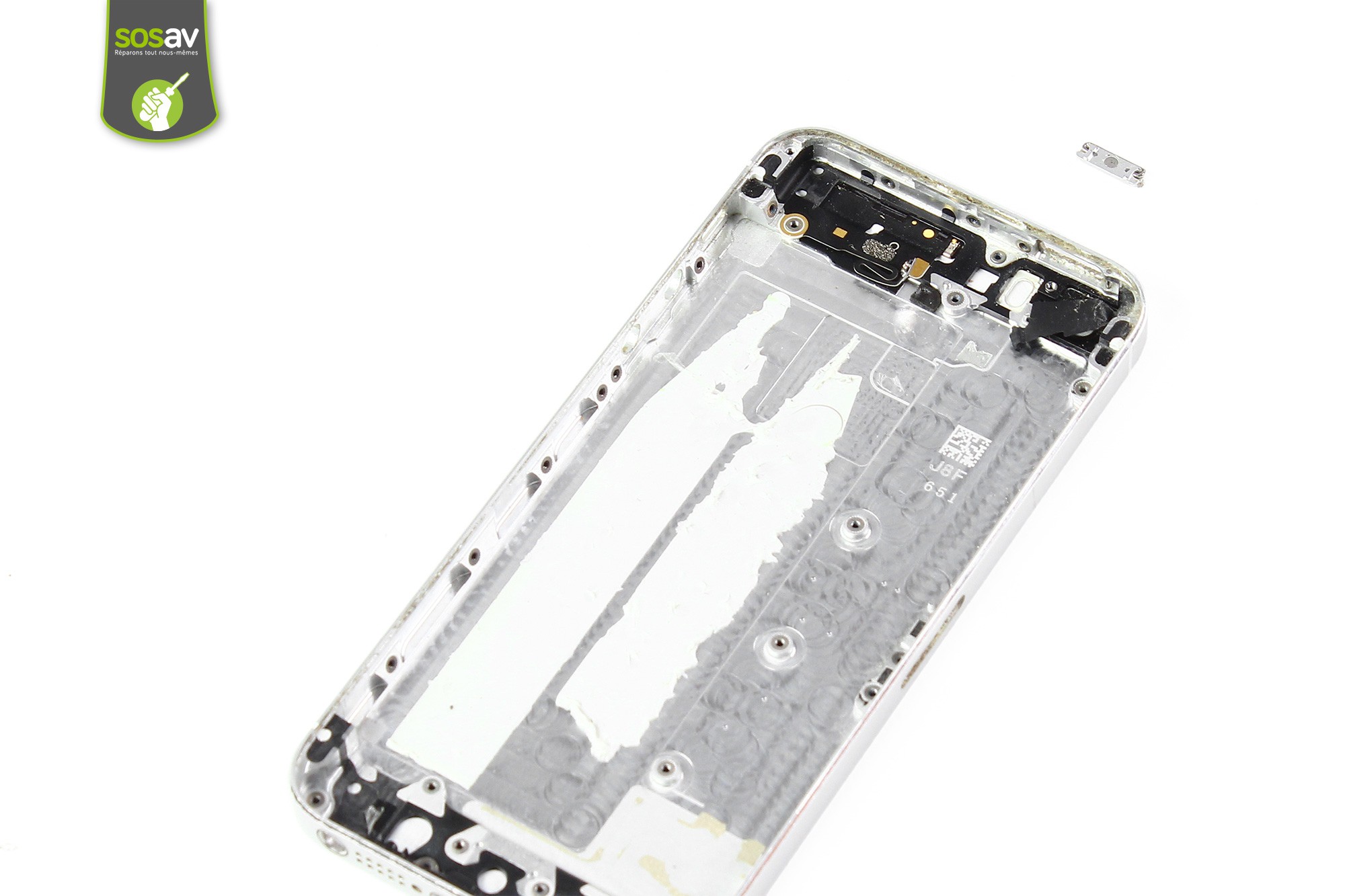

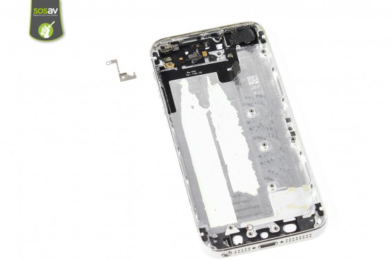

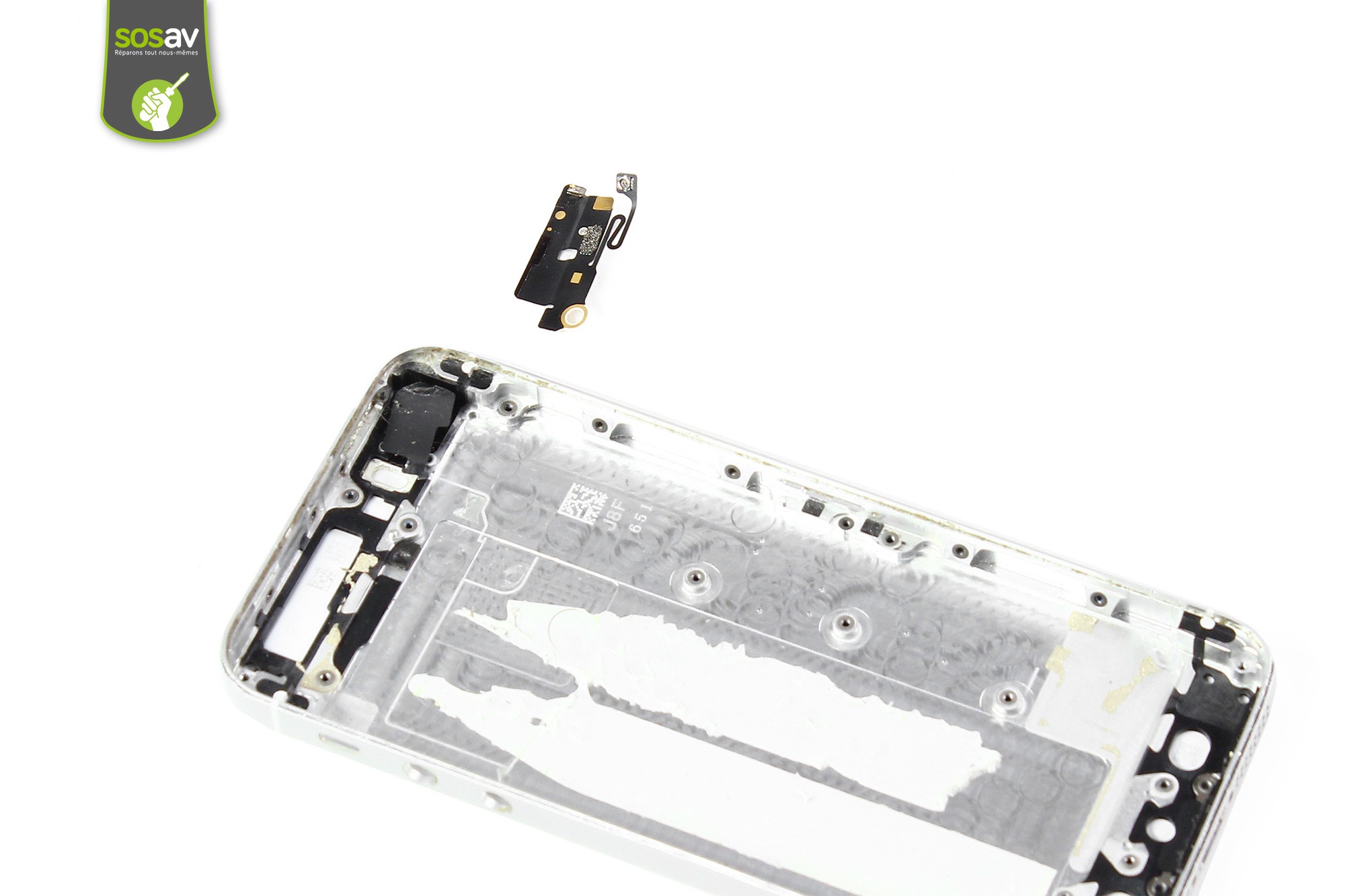

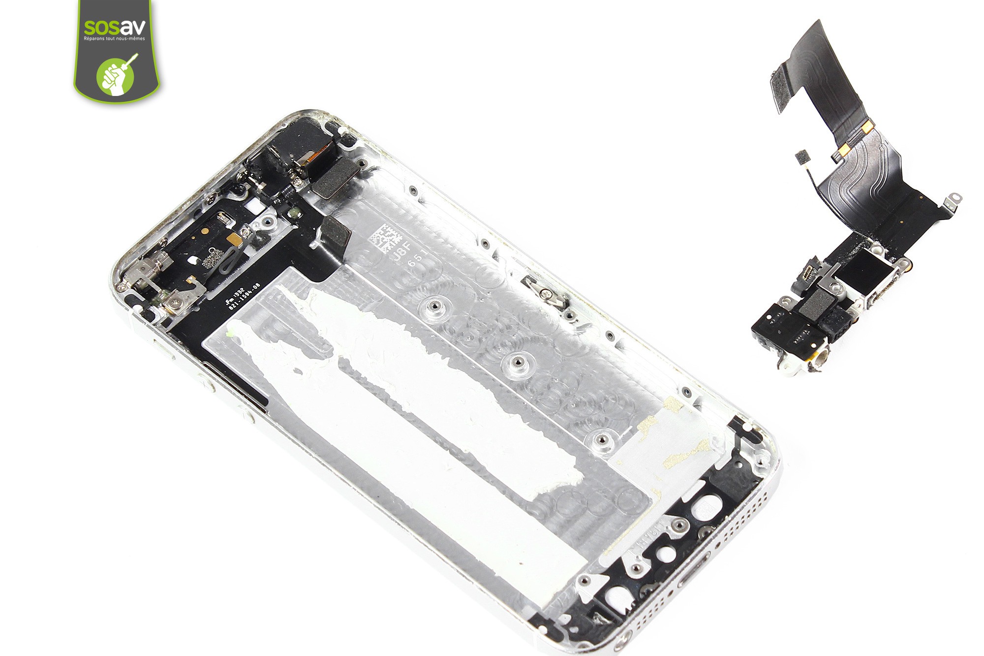

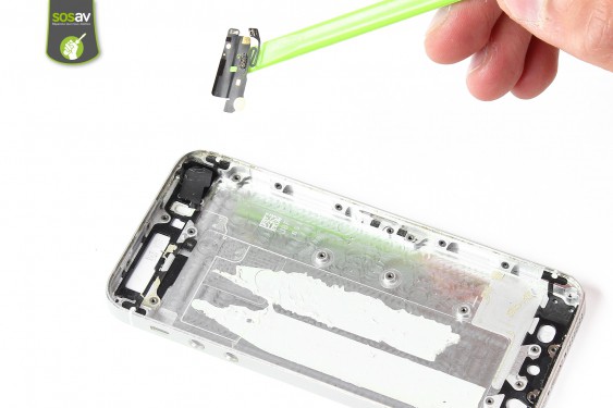

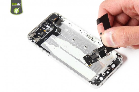

Le bouton power de votre iPhone 5S est désormais démonté.A l'aide de la spatule en nylon, décollez ensuite délicatement l'antenne WiFi puis retirez-la à son tour.
Etape 42

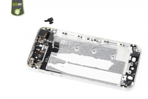

Le châssis complet de votre iPhone 5S est désormais démonté.Procédez à son remplacement par une pièce neuve si cela est nécessaire.
Pour remonter votre iPhone 5S suivez ce guide en sens inverse.
