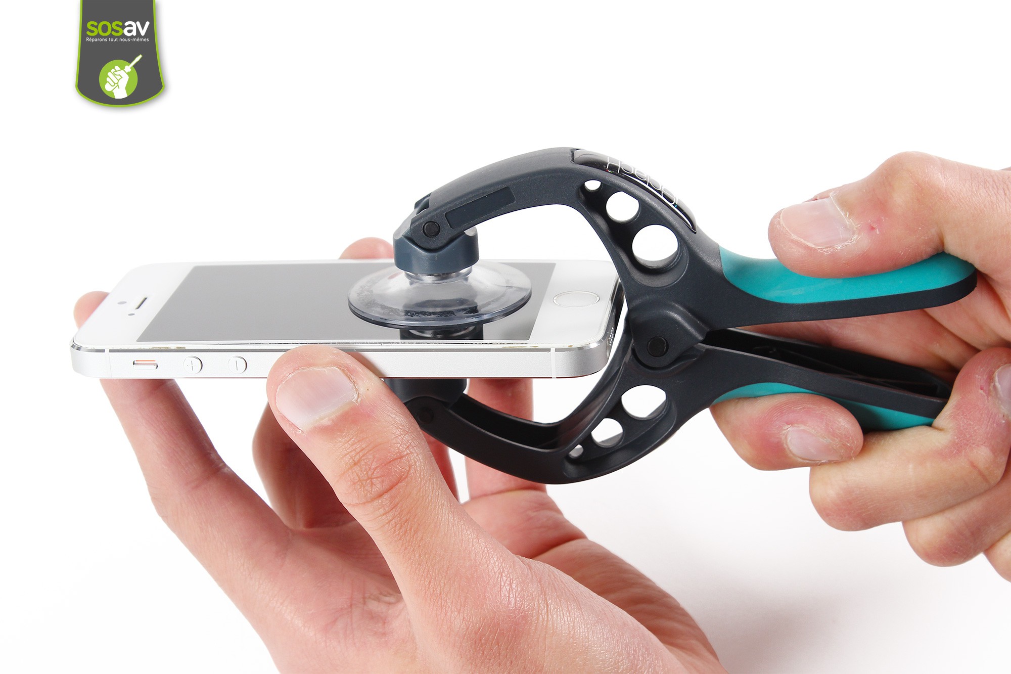

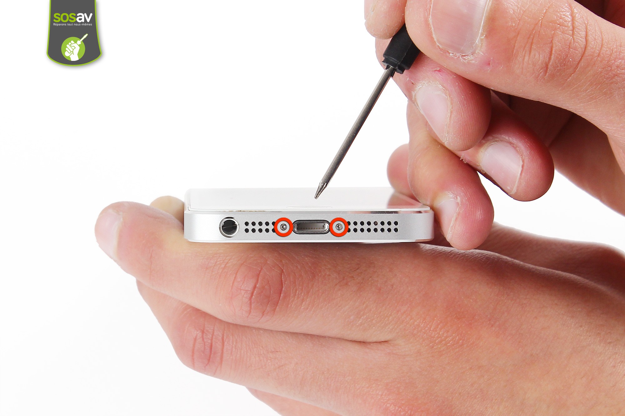

Utilisez un tournevis pentalobe afin de dévisser les 2 vis pentalobes retenant l'écran de l'iPhone 5S.Ces 2 vis sont entourées en rouge sur la photo.Insérez ensuite une pince iSclack puis verrouillez les ventouses sur l'écran comme indiqué sur les photos 2, 3 et 4 de cette étape.

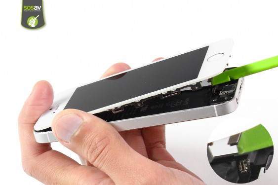

Exercez ensuite un mouvement d'ouverture sur la pince iSclack afin de déclipser l'écran de son logement de 2 à 3 centimètres.Ne retirez pas l'écran à ce moment, l'écran étant relié par plusieurs nappes dont celle du bas correspondant au bouton home/Touch ID.Conseil : Si votre vitre est brisée ou fissurée, nous vous suggérons de la recouvrir de scotch (le plus large possible) afin de pouvoir la retirer plus facilement.Une protection métallique est présente sur la nappe de liaison du bouton home.A l'aide d'une pince, procedez à son retrait.

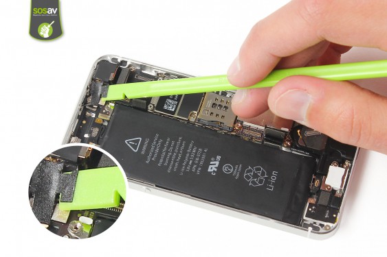

Utilisez la spatule en nylon afin de déconnecter la nappe du bouton home.

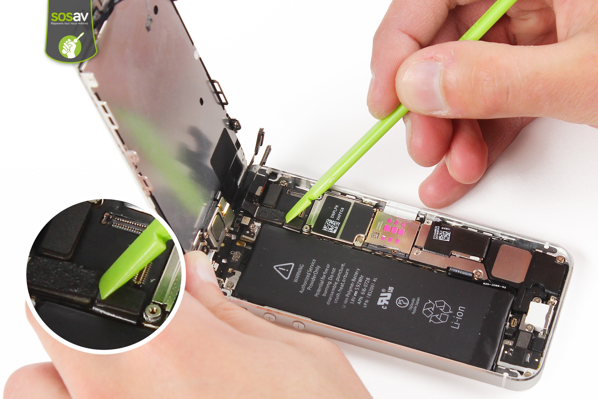

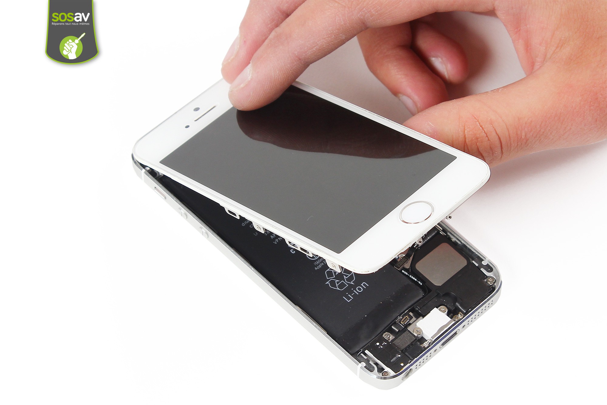

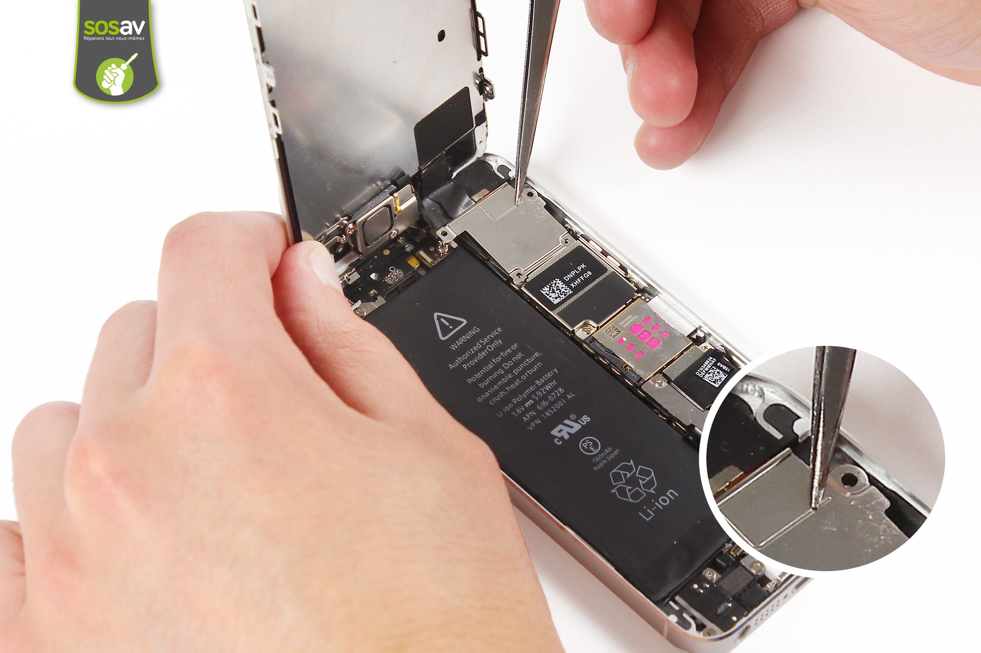

Soulevez délicatement l'écran complet à 90° comme indiqué sur les photos 1 et 2 de cette étape.Dévissez ensuite à l'aide d'un tournevis cruciforme les quatre vis entourées en rouge.Ces vis servent à maintenir le capot de protection des connecteurs de l'écran complet.Attention à bien retenir l'emplacement de chacune de ces vis. Elles disposent de caractéristiques différentes. Il est impératif de les replacer à leur endroit d'origine.
Utilisez une pince afin de saisir et retirer le capot de protection des connecteurs de l'écran complet.

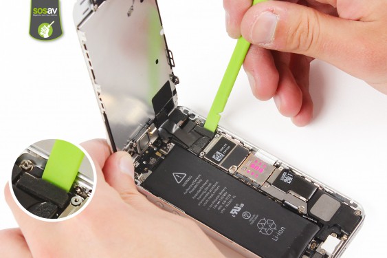

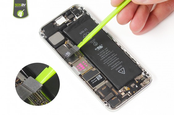

Reprenez la spatule en nylon afin de déconnecter :- La nappe de l'ensemble caméra avant/microphone secondaire/haut-parleur interne/capteur de luminosité & proximité- La nappe de l'écran LCD.
Toujours à l'aide de la spatule en nylon, déconnectez ensuite la nappe de l'écran tactile.Saisissez l'écran complet puis procédez à son retrait.L'écran complet de l'iPhone 5S est désormais démonté.

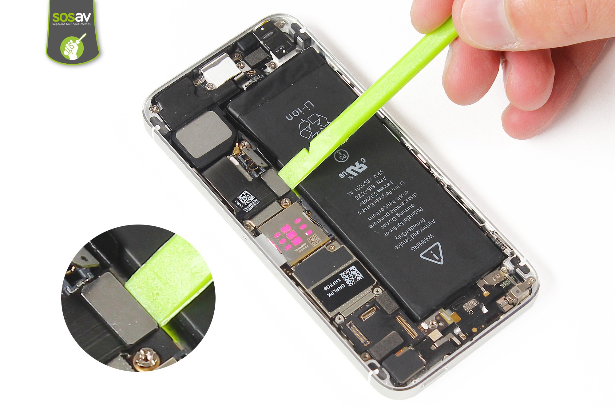

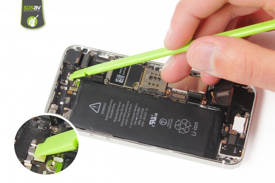

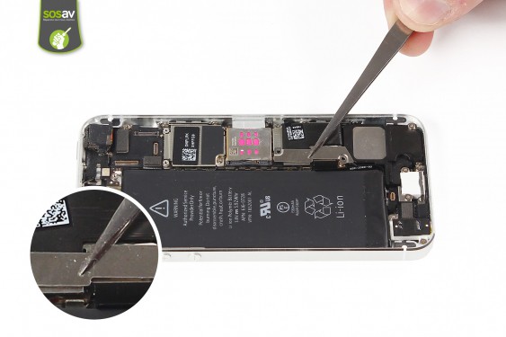

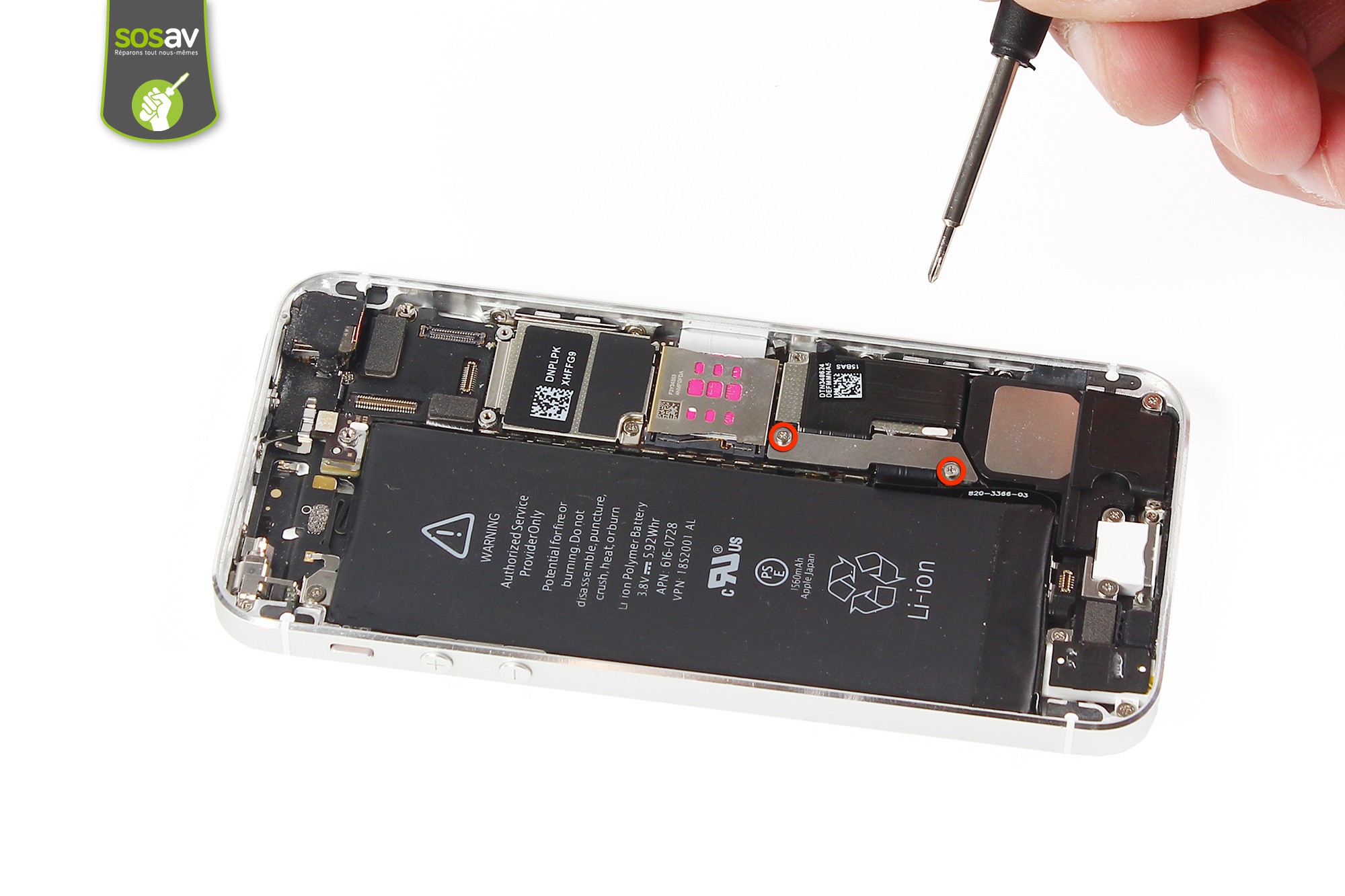

Dévissez à l'aide du tournevis cruciforme les deux vis entourées en rouge.Ces vis servent à maintenir le cache connecteur batterie et connecteur de charge.Procédez au retrait du cache-connecteur à l'aide d'une pince.

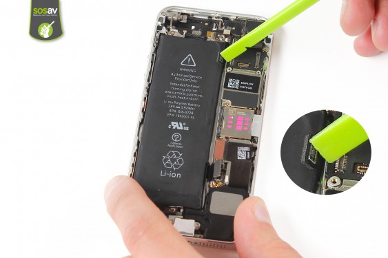

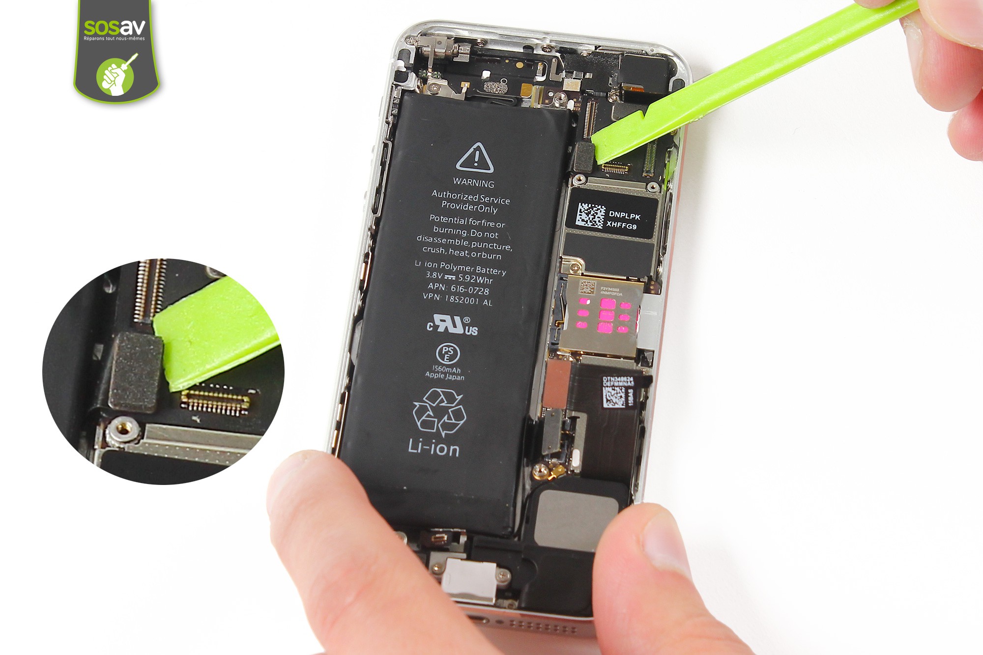

Utilisez la spatule en nylon afin de déconnecter les nappes suivantes : - Nappe de connexion de la batterie, - Nappe de connexion de la caméra arrière de votre iPhone 5S.
Toujours à l'aide de la spatule en nylon, déconnectez ensuite le connecteur de charge.

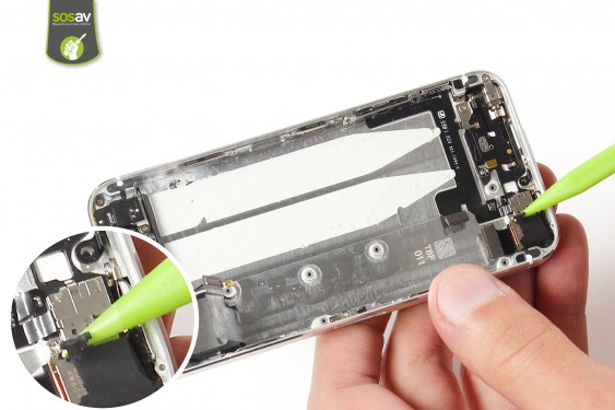

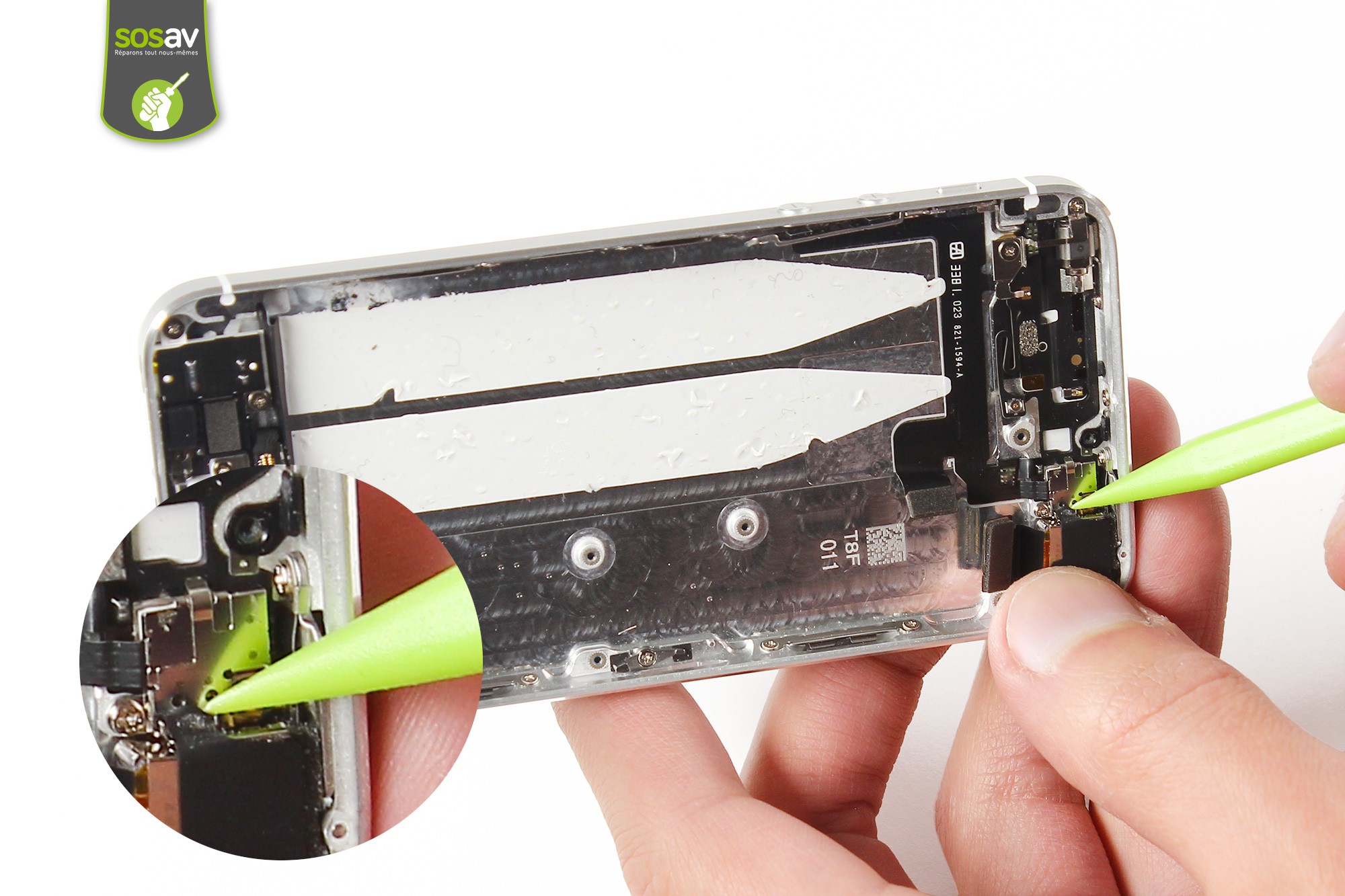

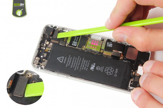

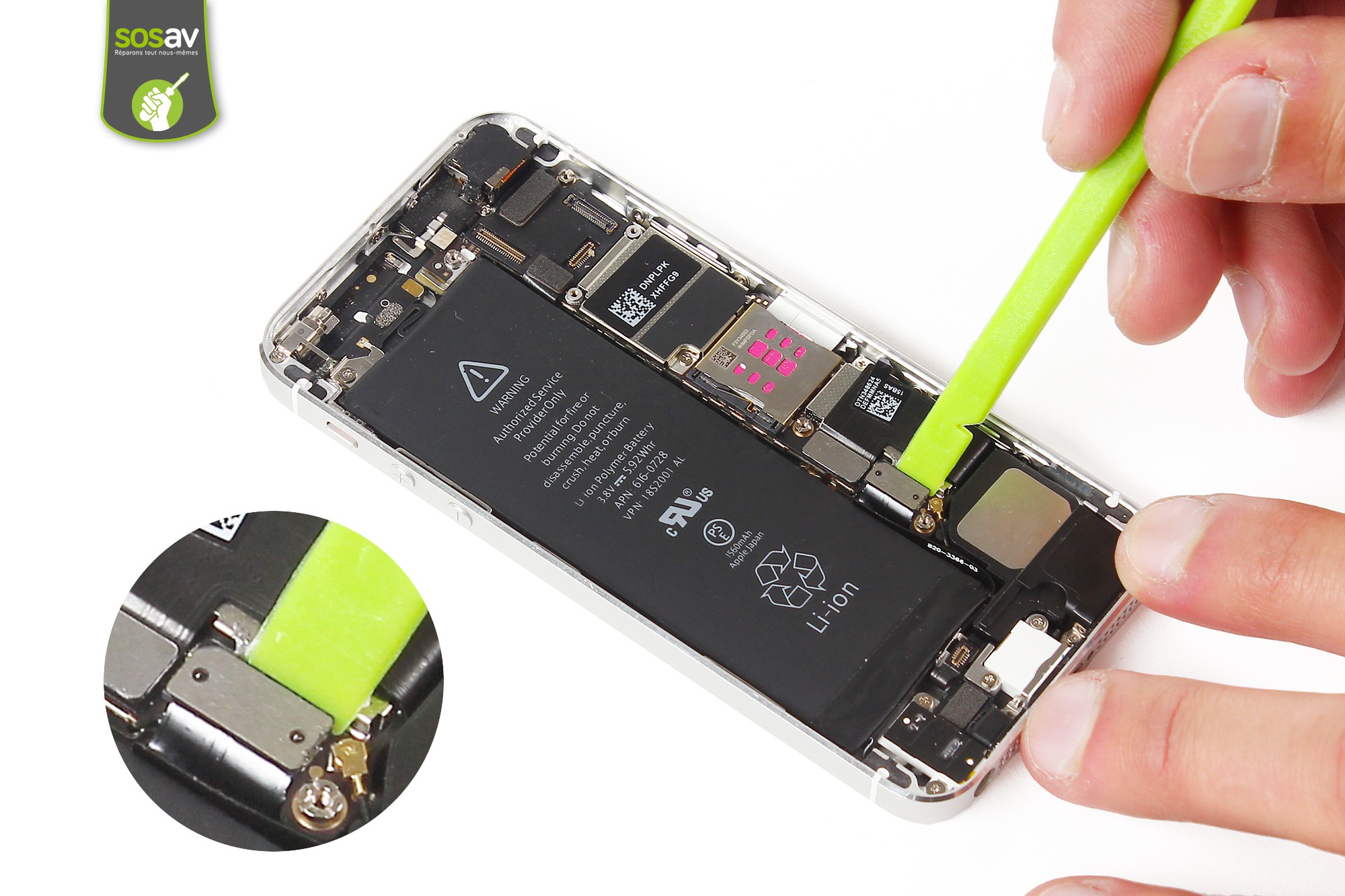

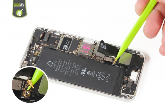

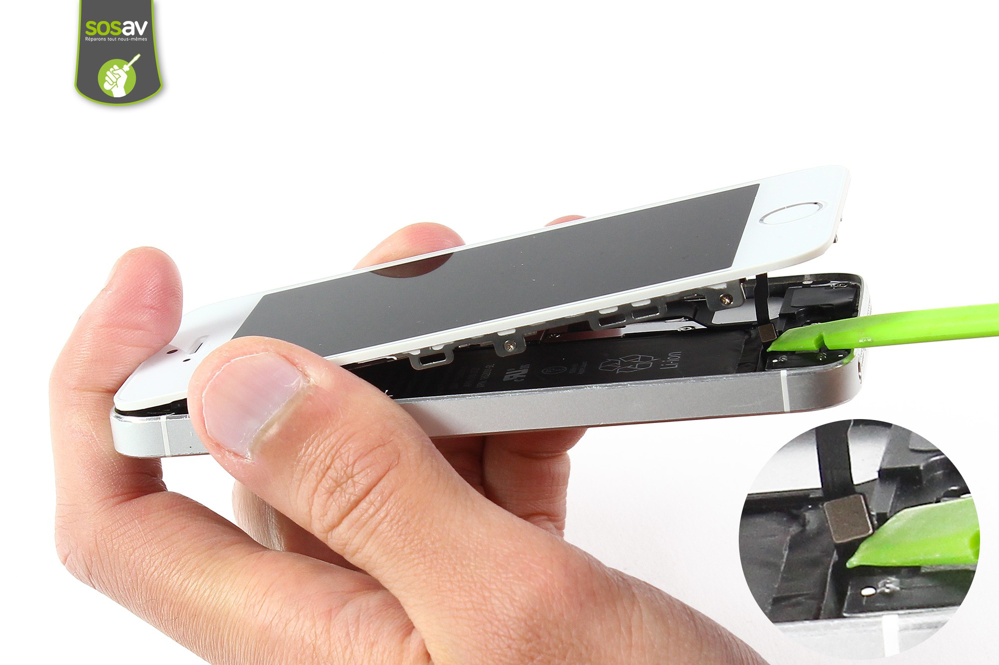

Déconnectez la nappe bouton power et volume grâce à la spatule.Puis servez-vous de la pointe de la spatule en nylon pour déconnecter l'antenne GSM.

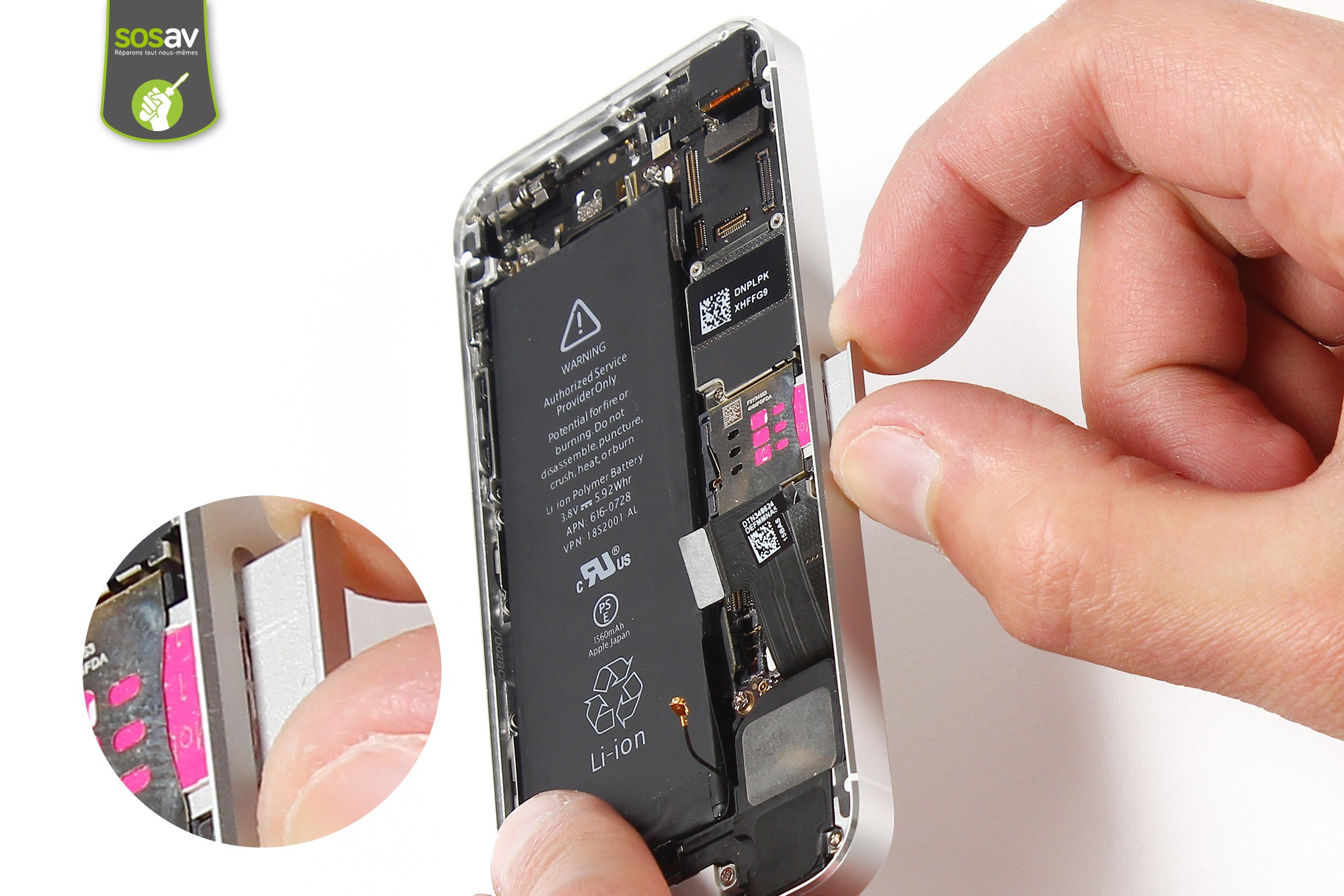

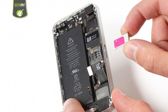

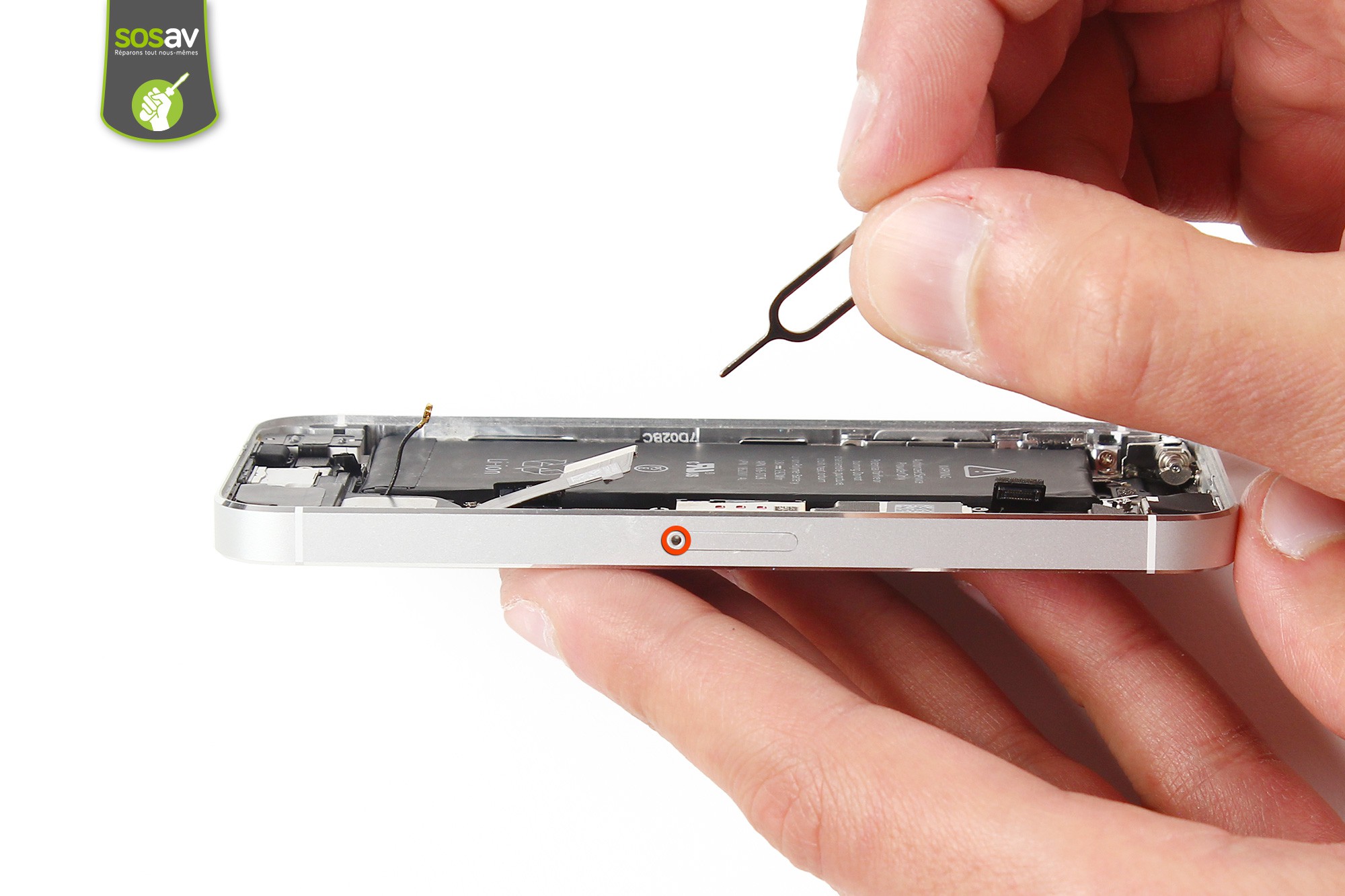

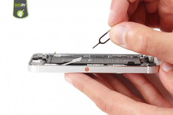

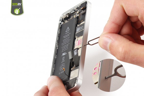

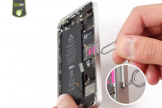

Utilisez un outil d'ouverture pour tiroir SIM puis insérez-le dans le trou du logement en exerçant une légère pression sur l'outil.Le tiroir SIM est situé sur le côté droit de votre iPhone 5S.

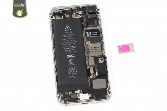

Saisissez ensuite le tiroir SIM puis procédez à son retrait.

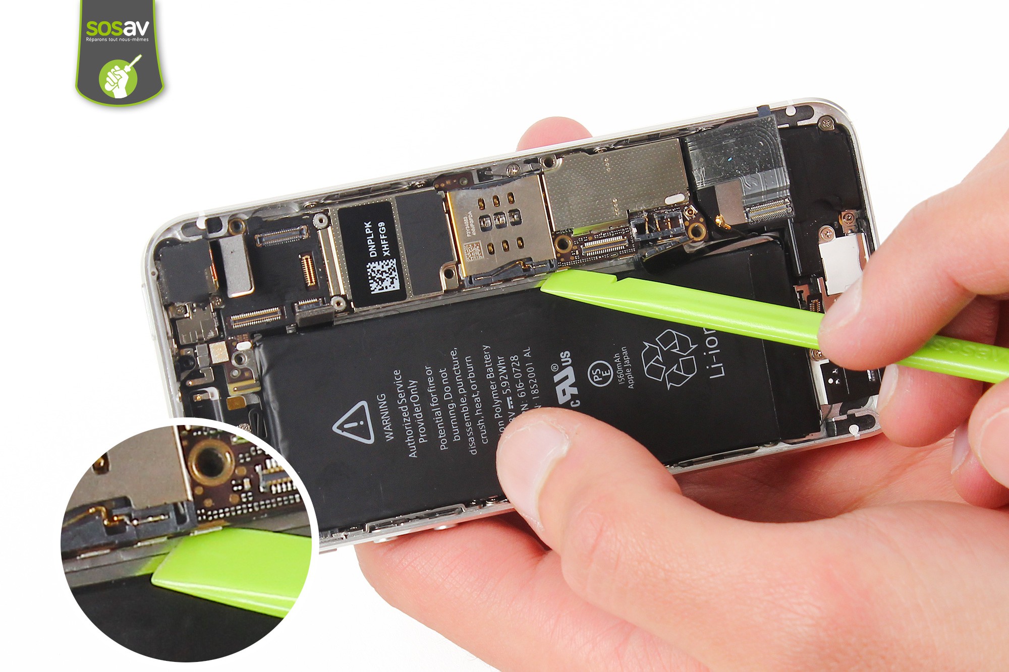

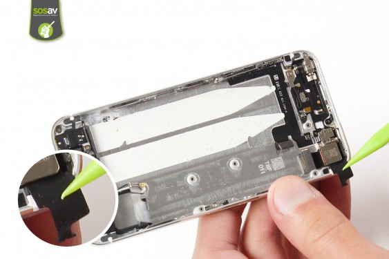

Décollez l'autocollant noir apposé en haut de la carte mère grâce à la spatule en nylon.

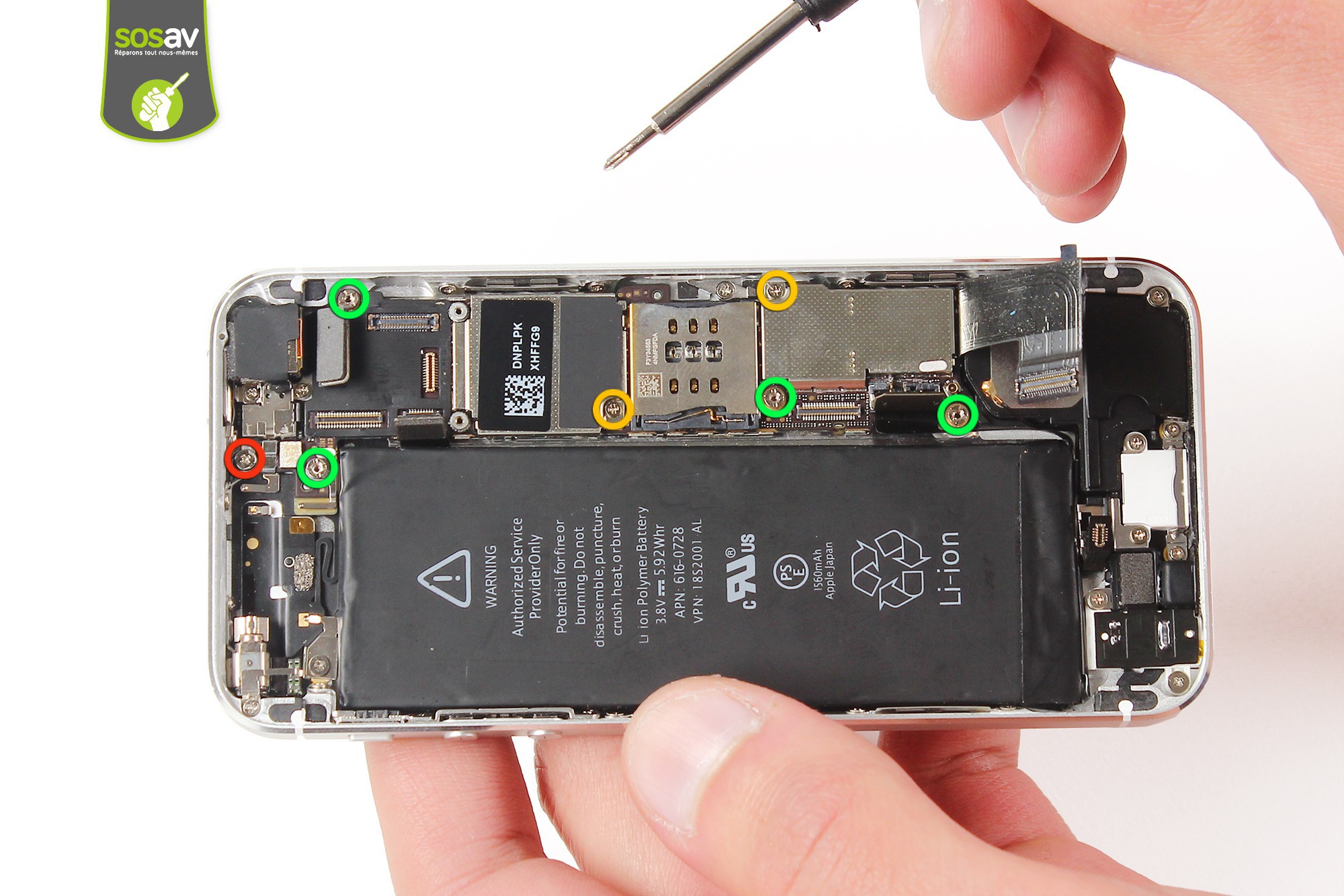

Dévissez désormais les 7 vis retenant la carte-mère au châssis de l 'iPhone 5S :1 vis cruciforme de 2.4mm, entourée en rouge sur la photo,2 vis cruciformes de 2.8mm, entourées en orange sur la photo,4 vis de type rivet, entourées en vert sur la photo.Pour plus de facilité, nous conseillons d'utiliser un tournevis à tête plate pour dévisser les 4 vis de type rivet.

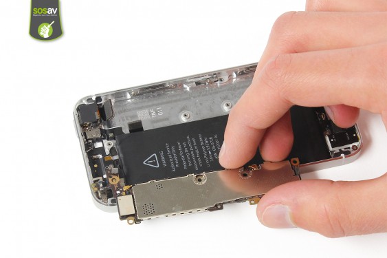

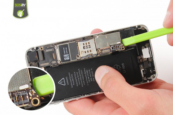

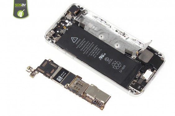

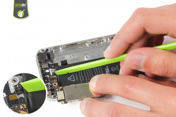

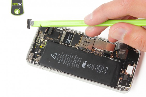

Servez-vous de la spatule en nylon pour soulever très délicatement la carte mère.Ensuite retournez-la sur le côté, comme sur la photo numéro 4 de cette étape.N'essayez pas d'enlever totalement la carte-mère à cette étape. Celle-ci est toujours attachée à l'iPhone 5S par l'antenne WiFi.

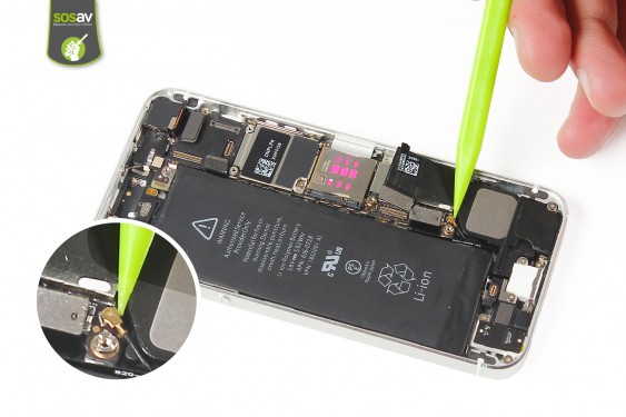

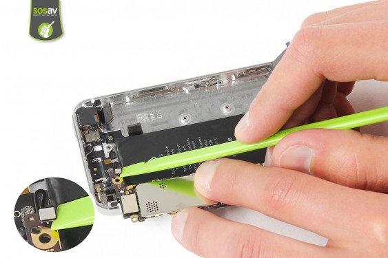

Utilisez la spatule en nylon afin de déconnecter l'antenne WiFi.Procédez ensuite au retrait de la carte mère.La carte mère de l'iPhone 5S est désormais démontée.

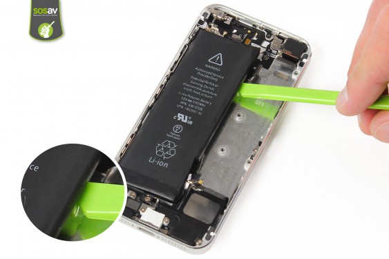

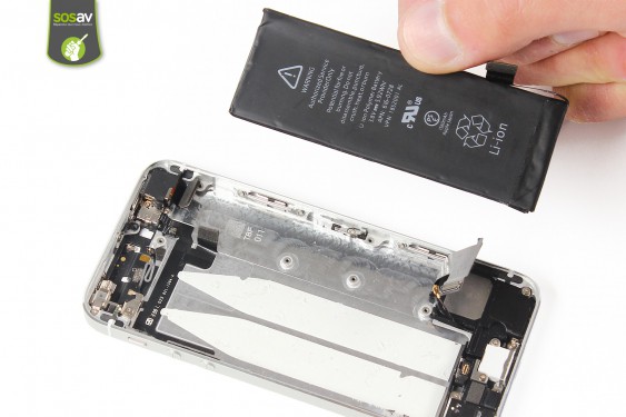

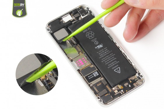

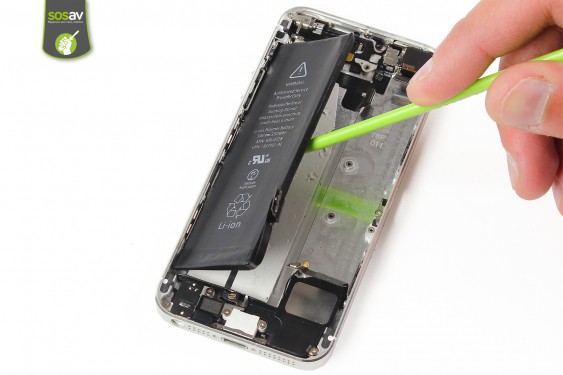

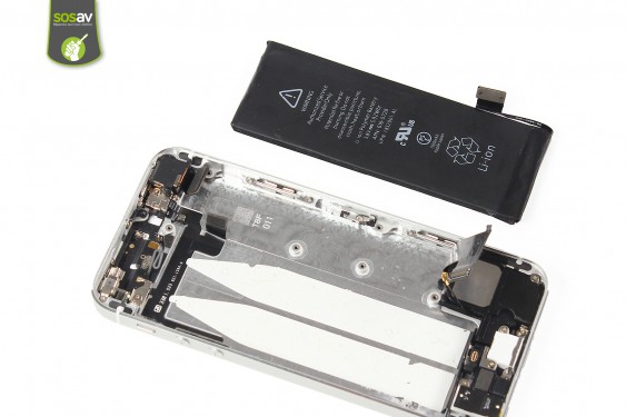

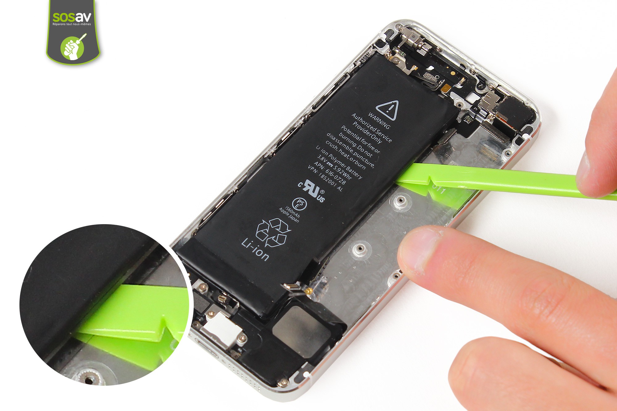

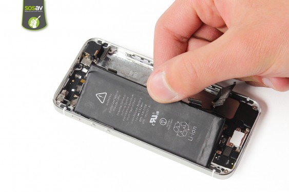

Insérez la spatule en nylon sous la batterie, puis faites très délicatement levier afin de décoller la batterie.Cette opération peut être longue en raison de la grande quantité de colle utilisée par Apple pour maintenir la batterie sur le châssis du téléphone.Veillez à ne pas percer ou endommager la batterie durant son retrait !
Saisissez ensuite la batterie puis procédez à son retrait.La batterie de l'iPhone 5S est désormais démontée.

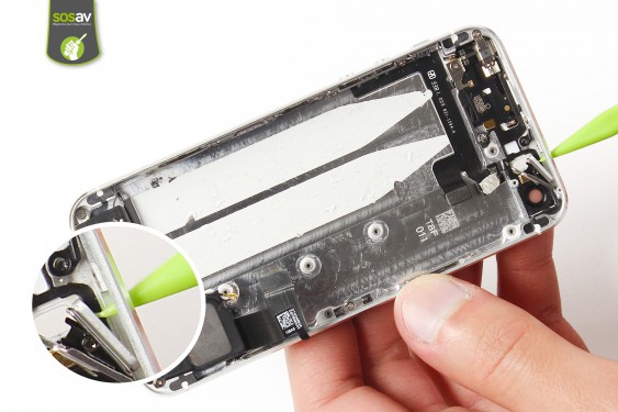

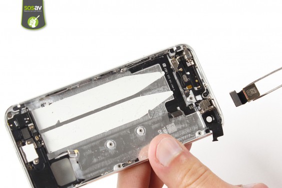

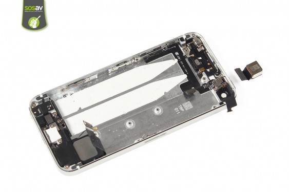

Utilisez la pointe de la spatule en nylon afin de décoller le caoutchouc de protection de la caméra arrière.
Reprenez la pince afin de saisir et retirer la caméra arrière de votre iPhone 5S.

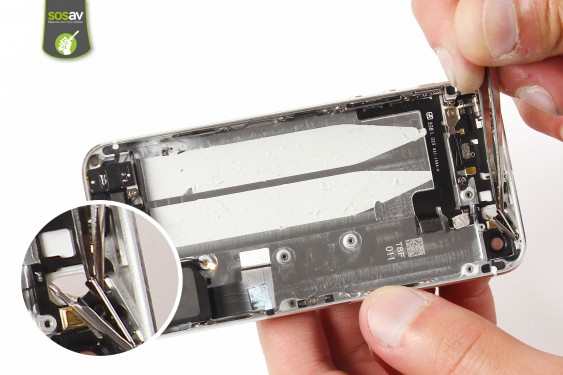

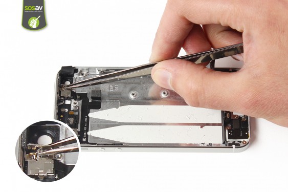

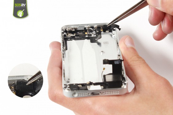

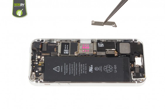

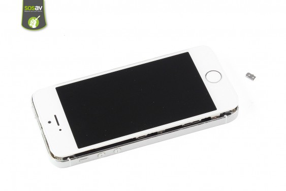

A l'aide du tournevis cruciforme, dévissez les deux vis entourées en rouge.Ces vis maintiennent un cache métallique de la nappe bouton power et volume.Toujours avec la pince, saisissez et retirez le cache métallique supérieur.

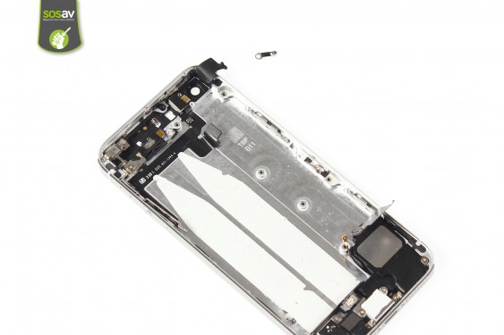

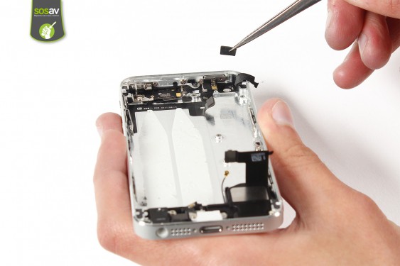

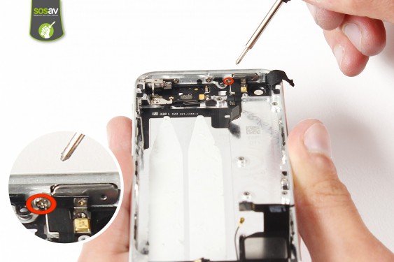

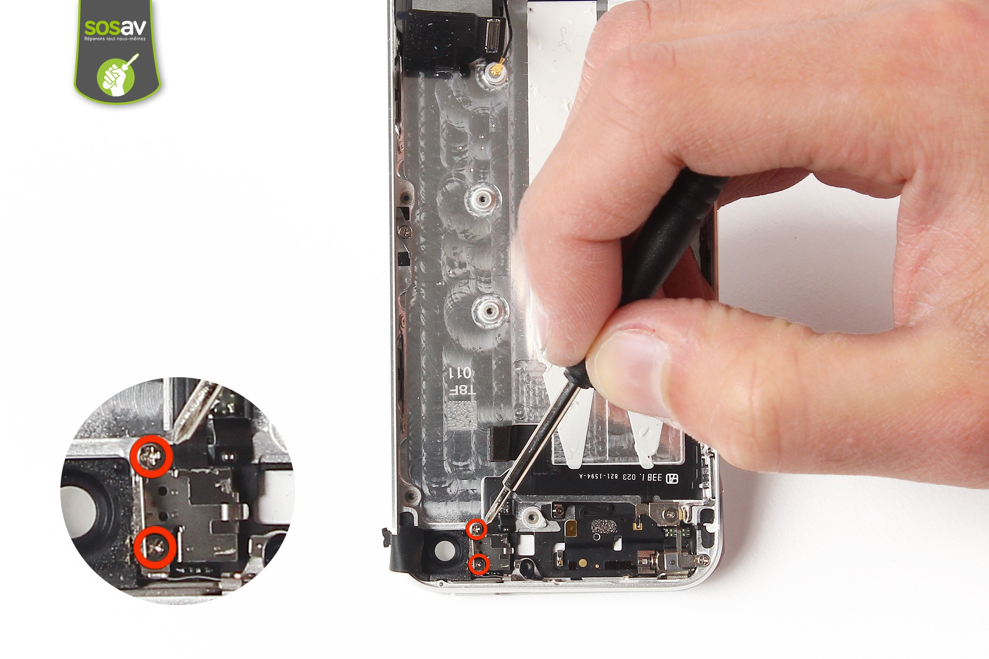

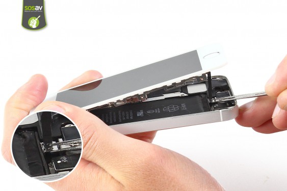

Conservez la pince pour retirer l'adhésif noir apposé à proximité du bouton power.Utilisez le tournevis cruciforme afin de devisser la vis entourée en rouge.Cette vis maintient un élément métallique de contact de la nappe bouton power et volume du côté droit.
Etape 25

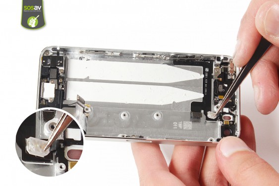

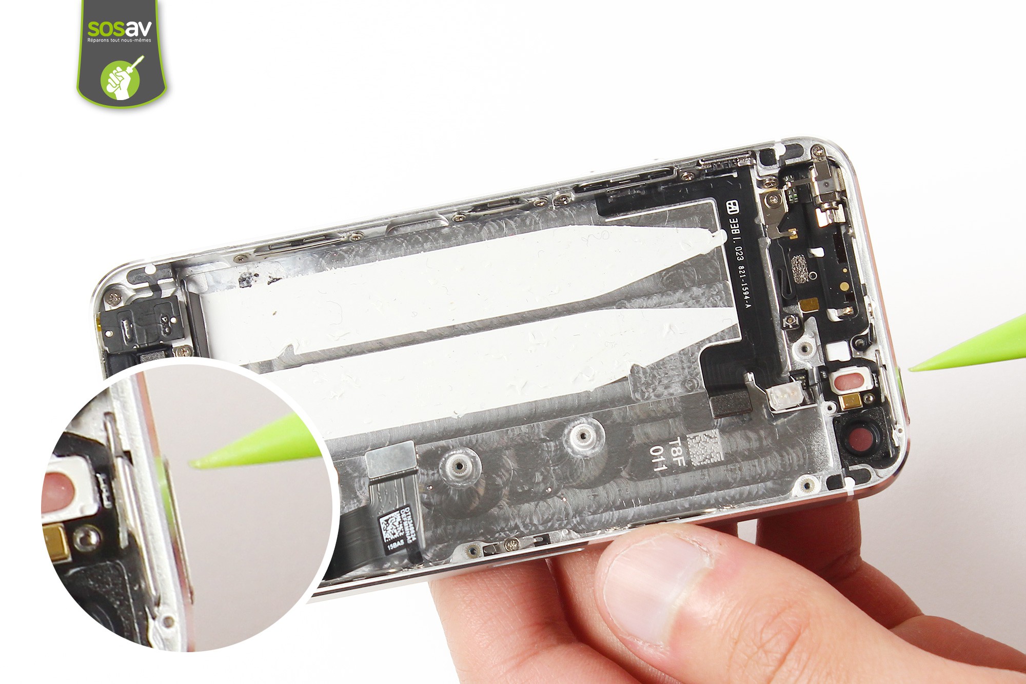

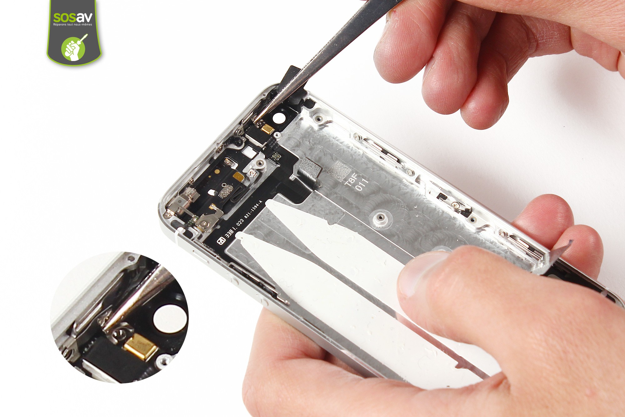

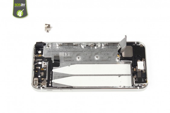

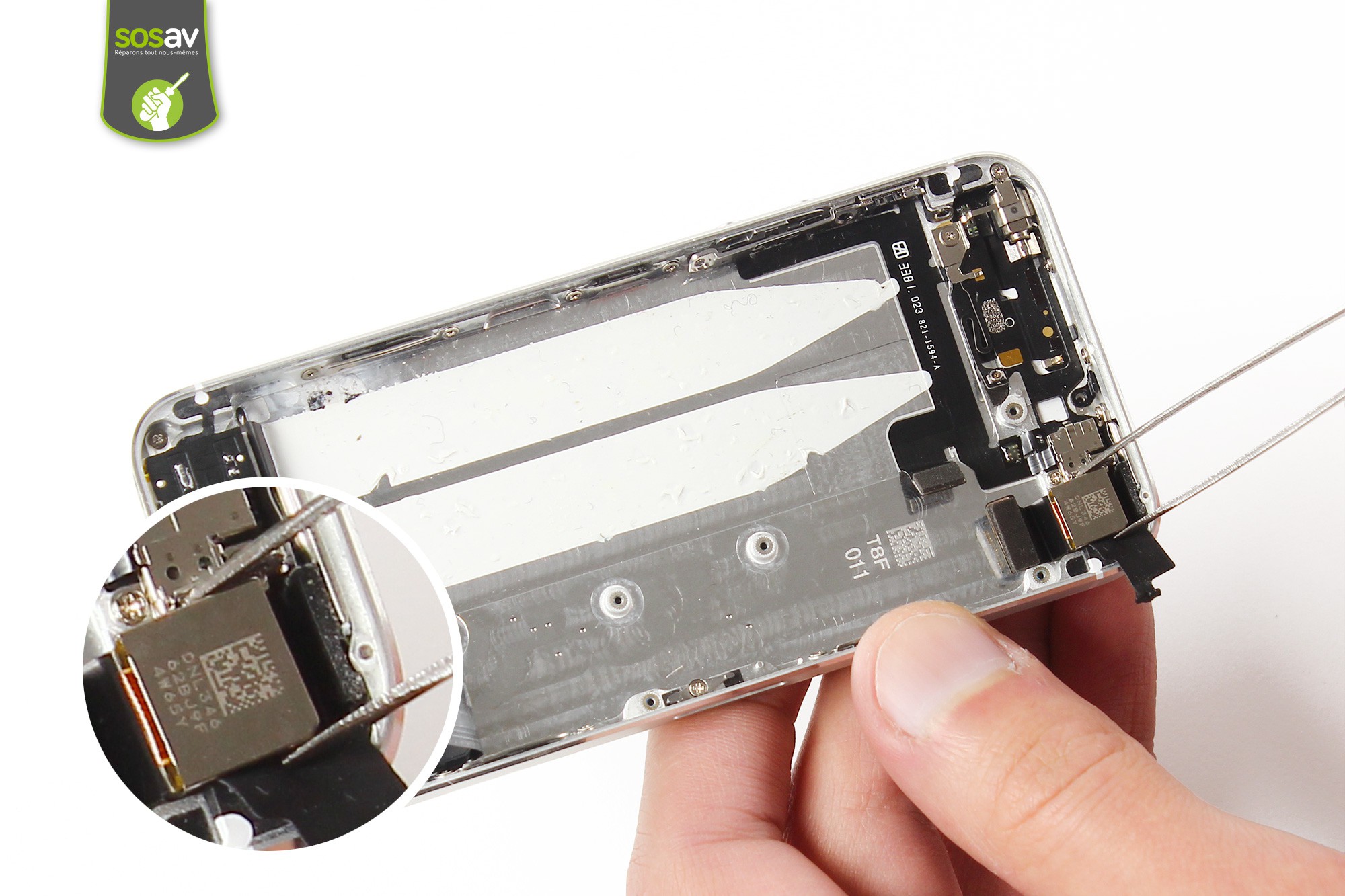

A l'aide d'une pince, retirez l'élément métallique dévissé à l'étape précédente.Saisissez ensuite très délicatement l'élément du flash de la nappe puis sortez-le de son logement.
Etape 26

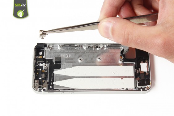

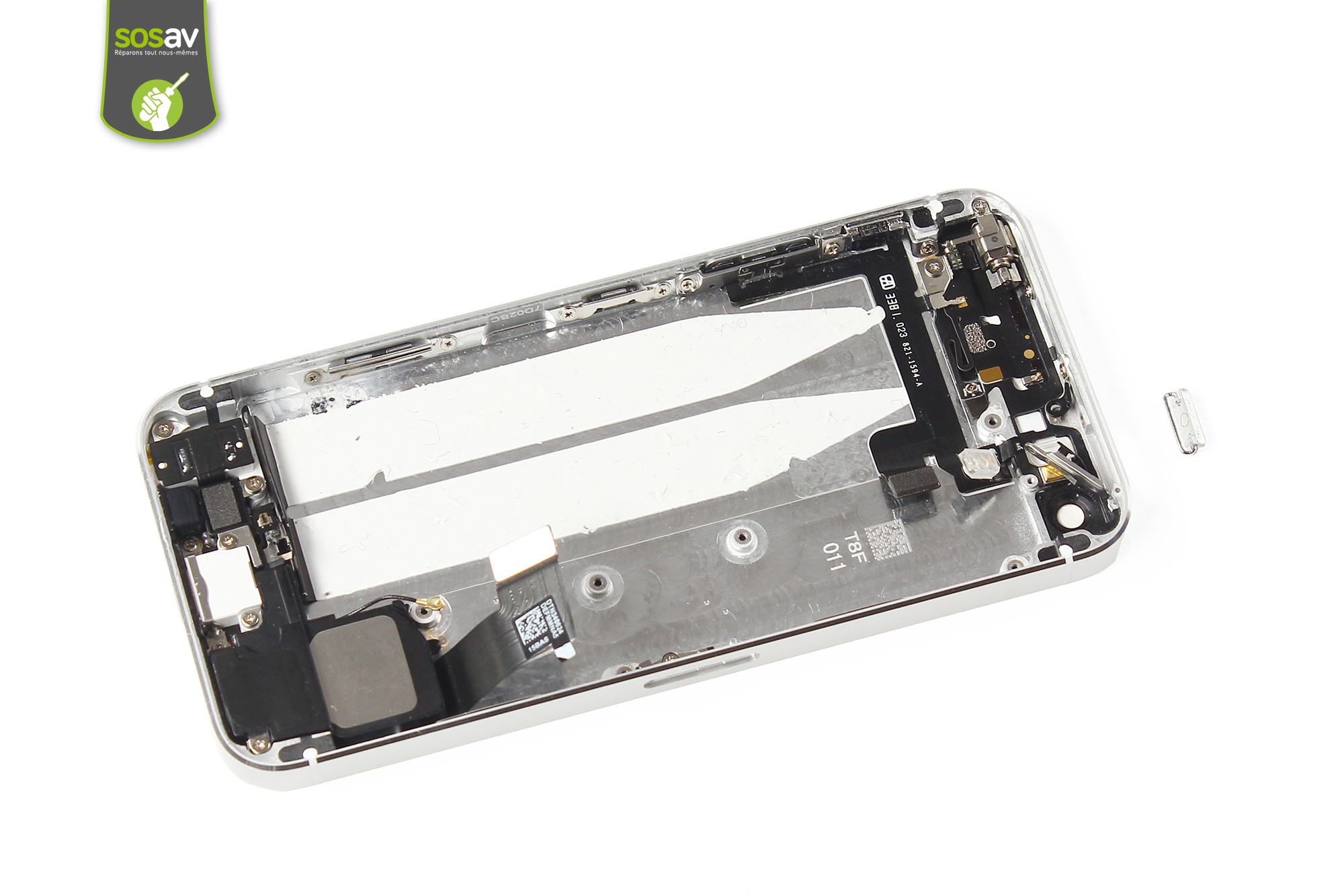

A l'aide de la pointe d'une spatule en nylon, repoussez délicatement le bouton power.Procédez ensuite à son retrait en utilisant la pince.
Etape 27
Le bouton power de votre iPhone 5S est désormais démonté.Procédez à son remplacement par une pièce neuve si cela est nécessaire.
