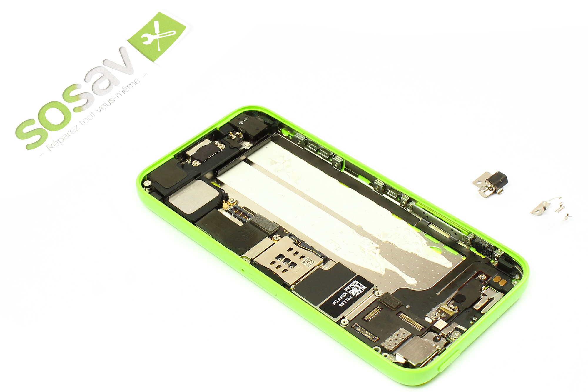

A l'aide d'une pince, retirez le sticker collé sur le vibreur.
Dévissez les 2 vis cruciforme retenant le support du vibreur au châssis de l'iPhone 5C :
Une vis cruciforme de 2.3 mm, entourée en rouge.
Une vis cruciforme de 1.7 mm, entourée en rouge.

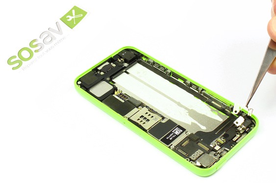

A l'aide d'une pince, retirez le support du vibreur.

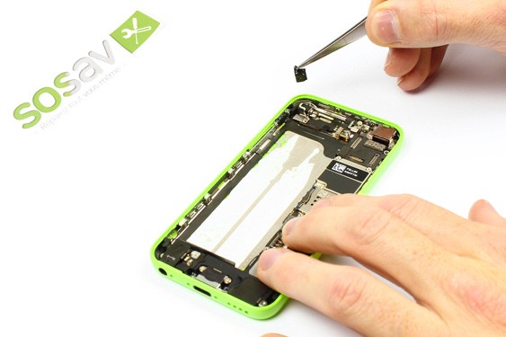

A l'aide d'une pince, vous pouvez procéder au retrait du vibreur.
Vous pouvez maintenant retirer le vibreur de l'iPhone 5C et le remplacer par un nouveau si besoin.
