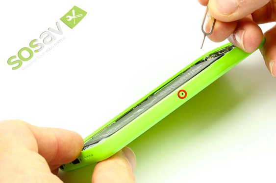

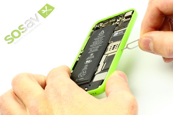

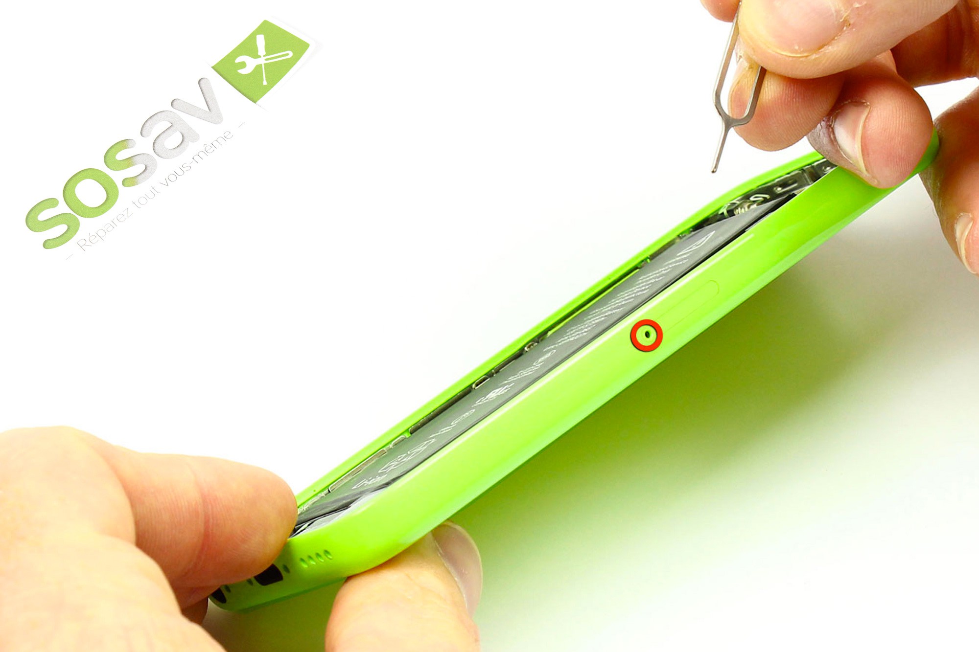

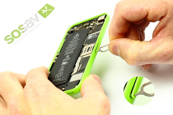

A l'aide de l'ustensile prévu à carte SIM, l'introduire dans le trou entouré en rouge puis pousser afin que le tiroire de carte SIM sorte de son emplacement.

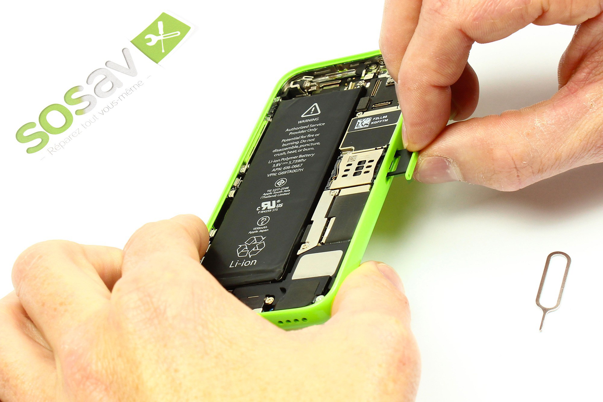

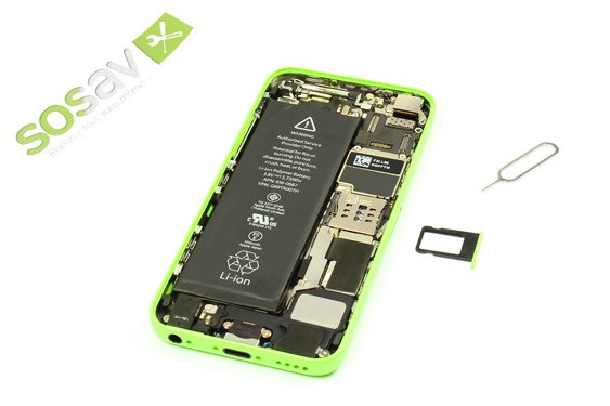

Avec vos doigts saisir le support de carte SIM, puis le tirer afin de le sortir complètement de son emplacement.

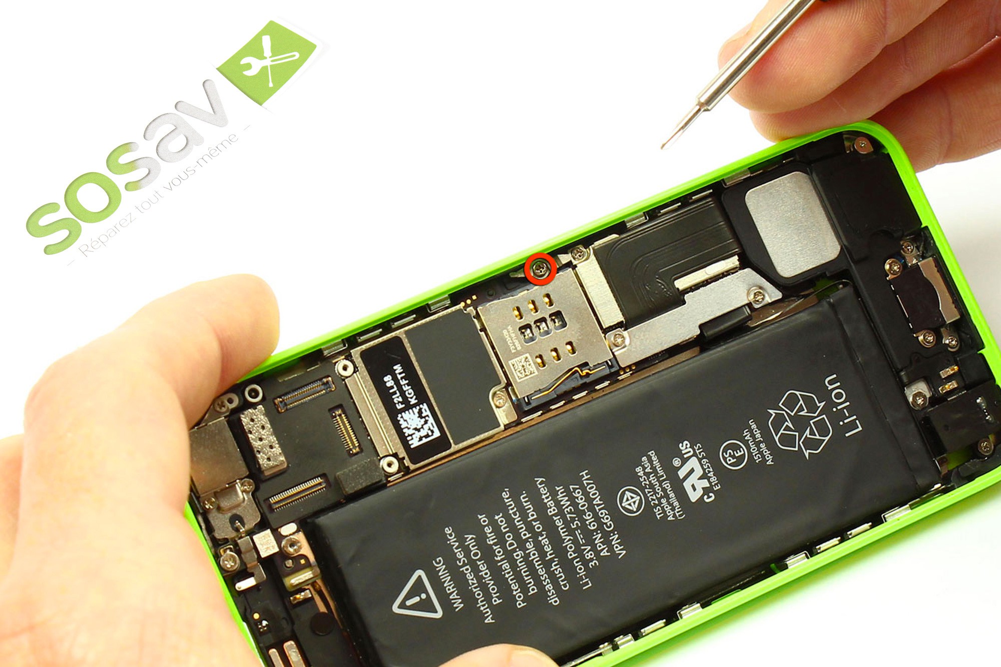

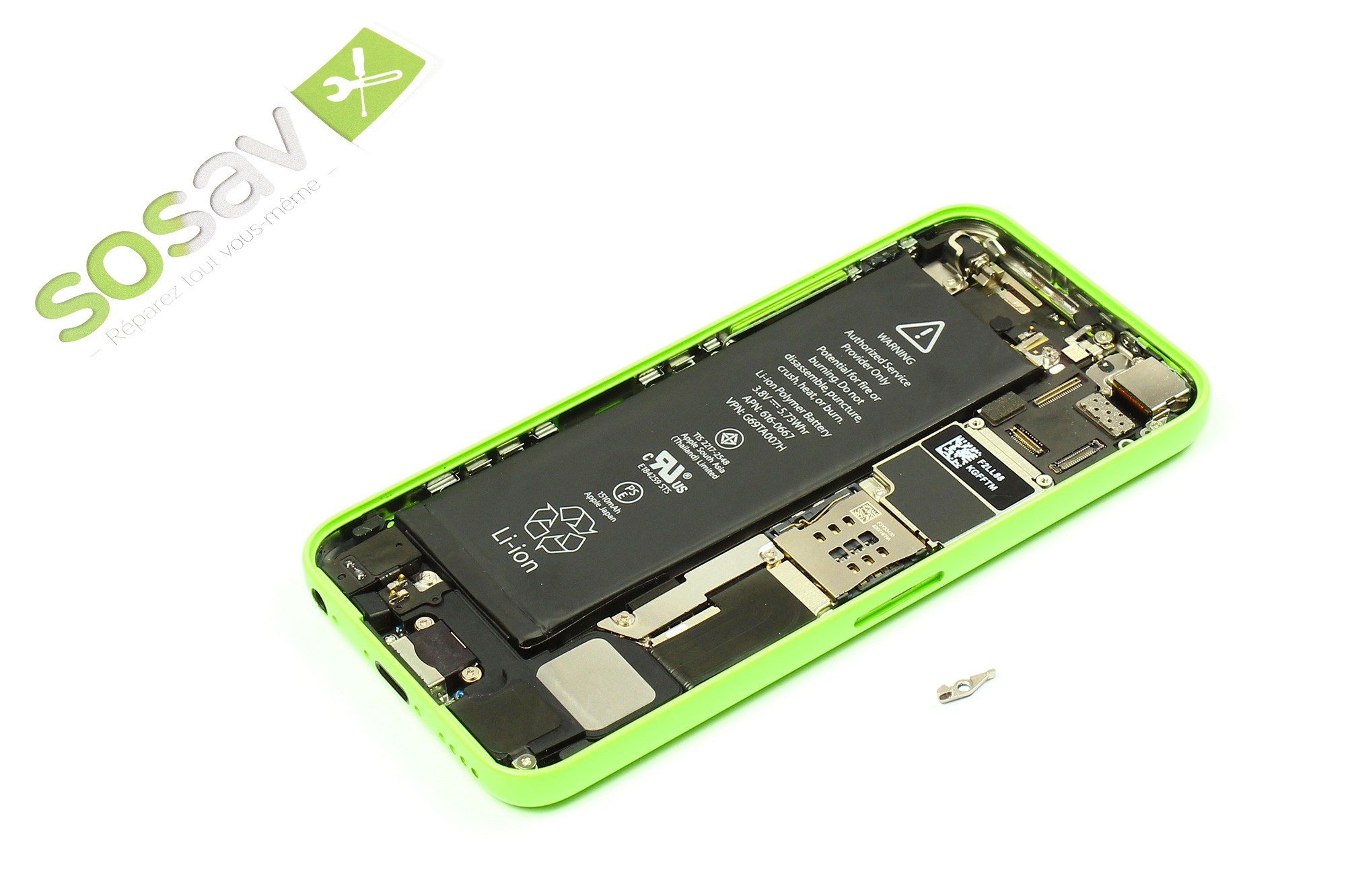

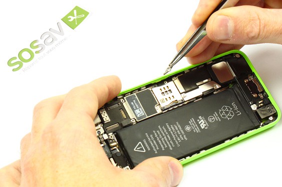

Dévissez la vis entourée en rouge pour pouvoir libérer le levier.

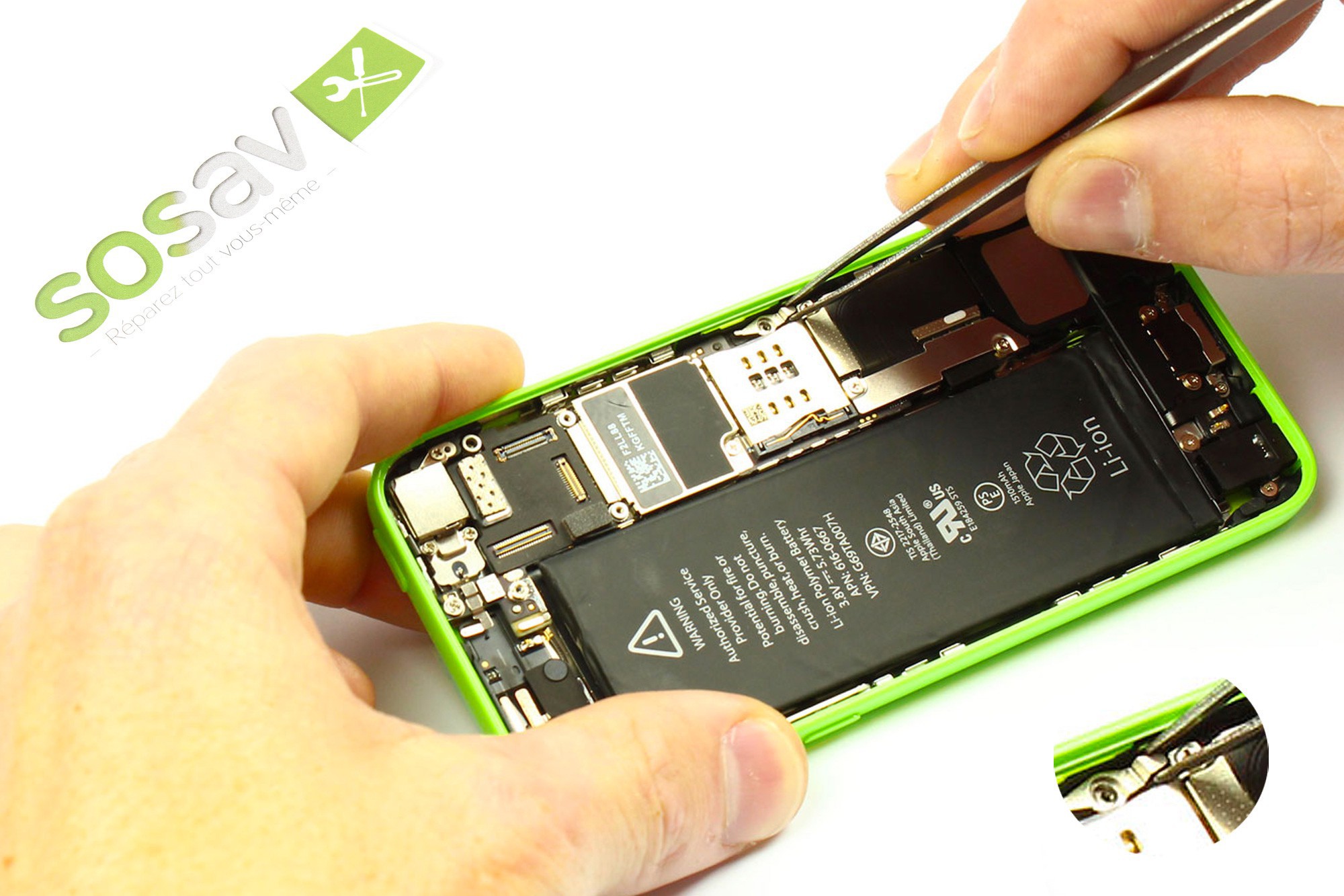

A l'aide d'une pince, enlevez la vis que vous venez de dévisser.
A présent votre levier de tiroire SIM est démonté. Vous pouvez procéder à son remplacement si désiré.
