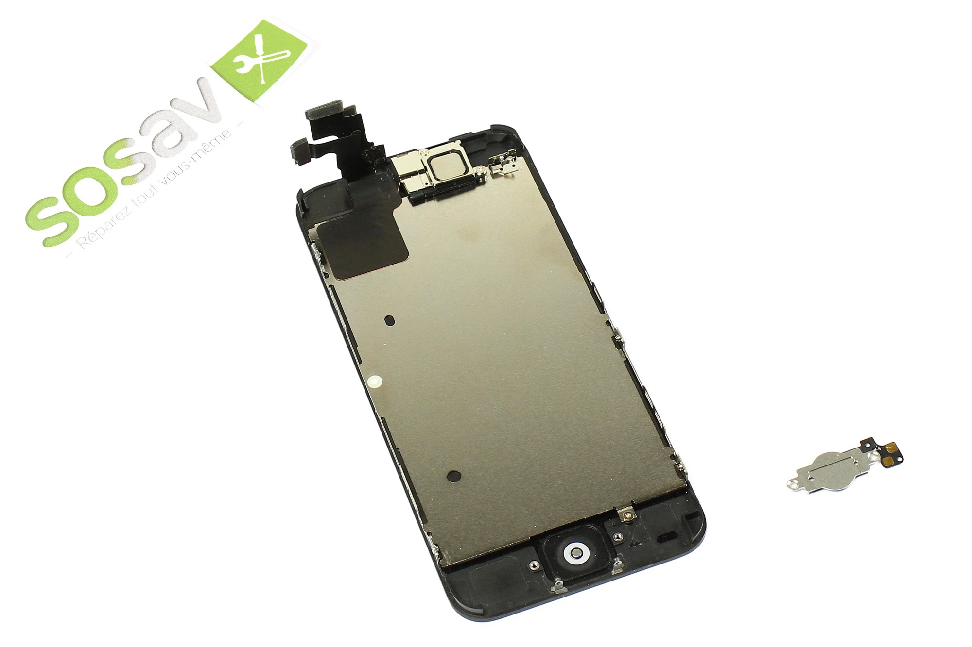

Dévissez les 2 vis entourées en rouge retenant le bouton home.
A l'aide d'une spatule en nylon, soulevez puis décoller la nappe du bouton home.
A présent la nappe bouton home est démonté. Si vous le désirez vous pouvez procéder à son remplacement par un neuve.
