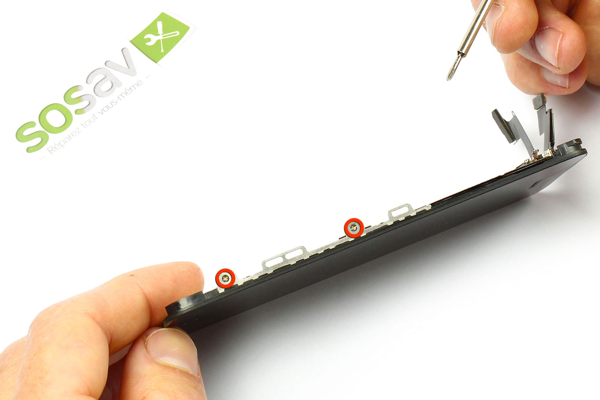

Dévissez les 2 vis entourées en rouge retenant la protection du LCD par la droite.
Dévissez les 2 vis entourées en rouge retenant la protection du LCD par la gauche.

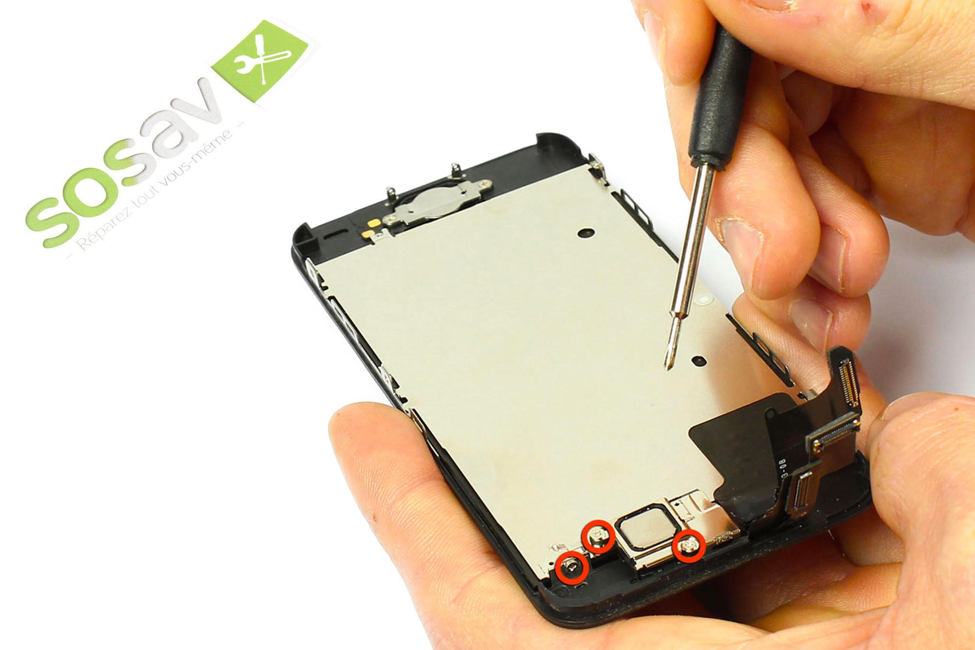

Dévissez la vis entourées en rouge retenant la protection du LCD par le bas.

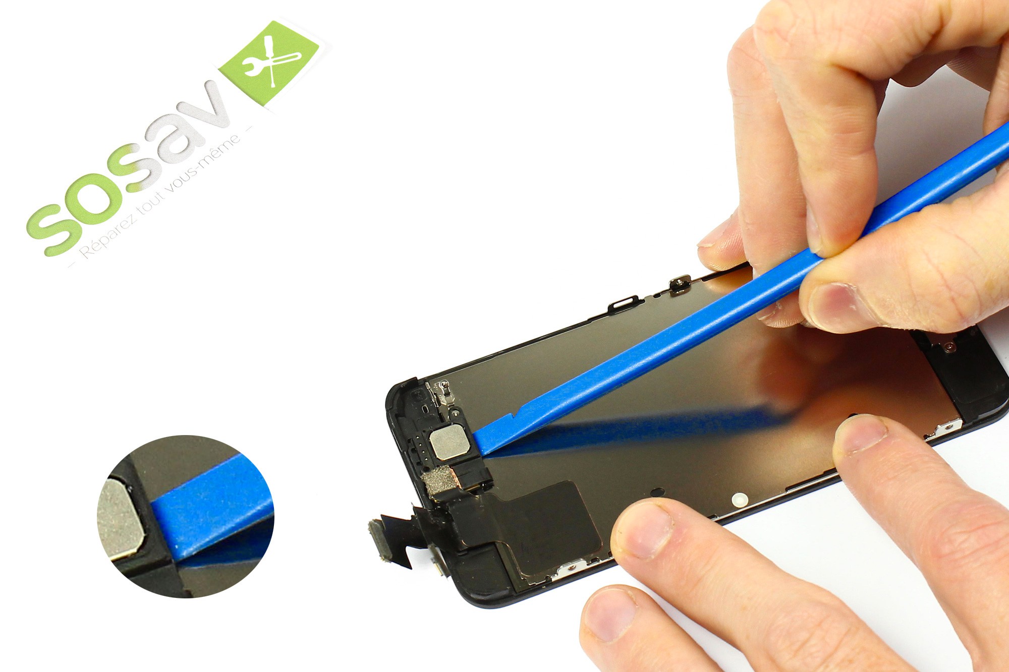

Dévissez les 3 vis entourées en rouge retenant la protection du LCD par le haut, ainsi que le support pour le haut parleur interne.

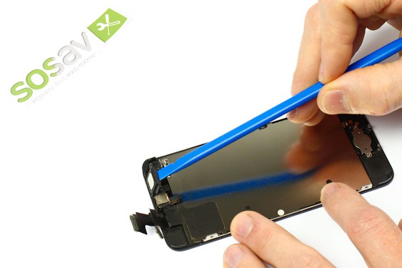

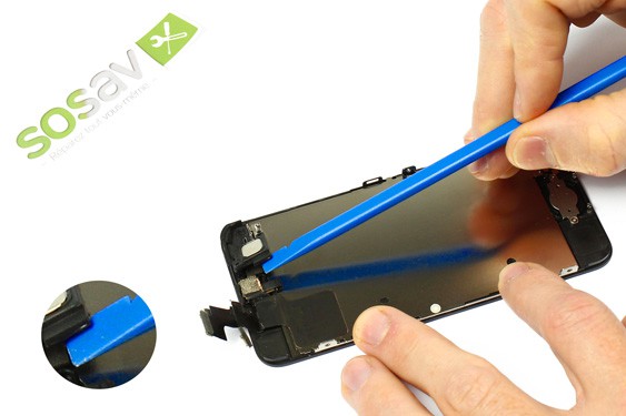

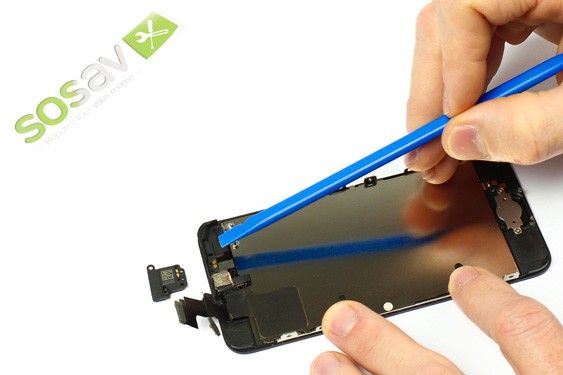

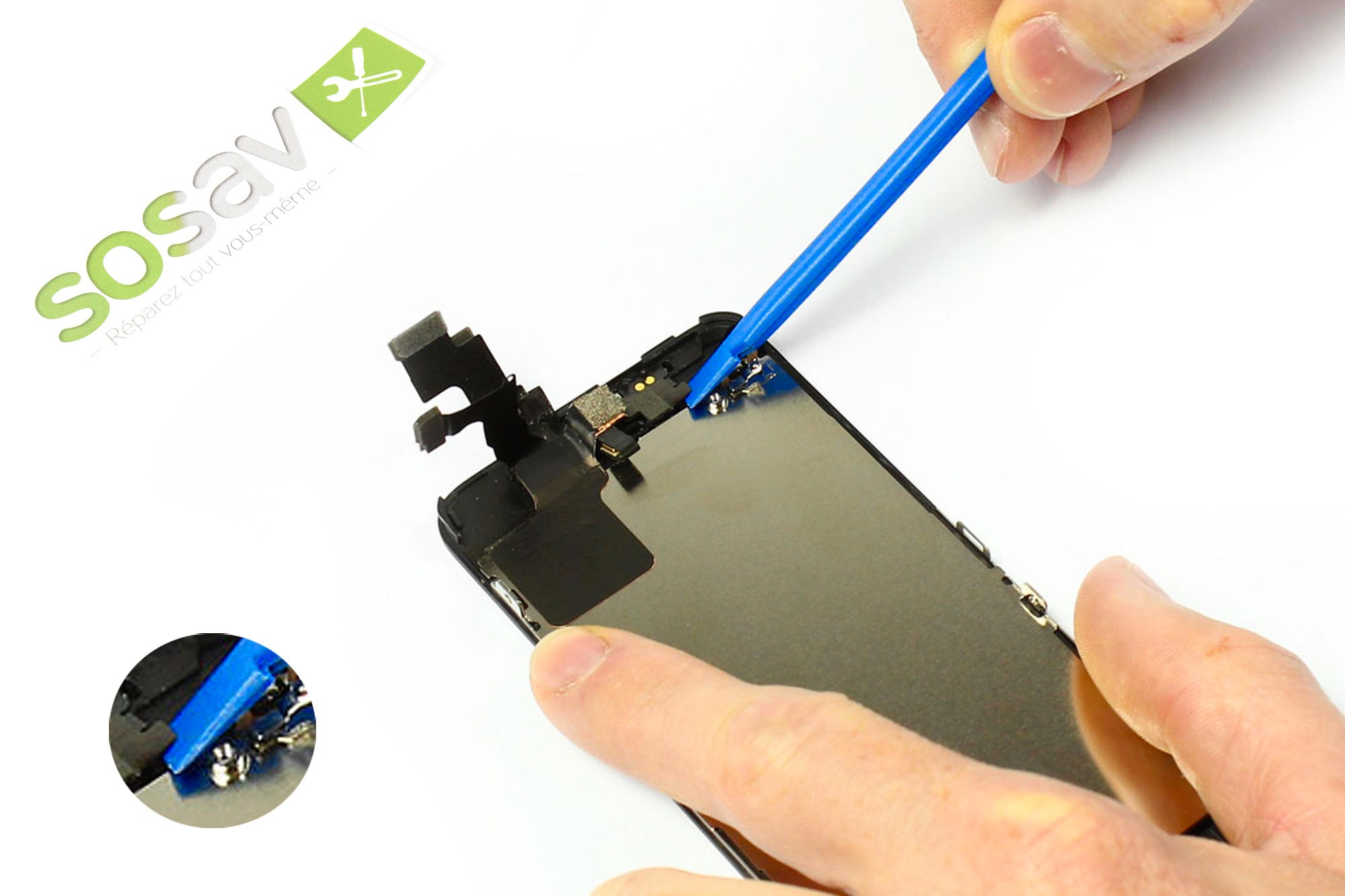

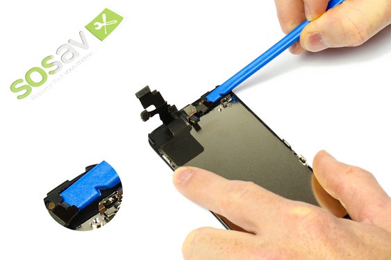

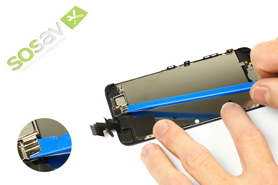

A l'aide d'une spatule en nylon, avec le côté plat venir l'inserer entre le support et la nappe afin de libérer le support.

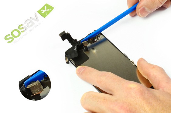

Toujours avec le côté plat de la spatule, venir soulever le haut parleur interne afin de l'extraire de son emplacement.

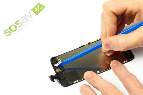

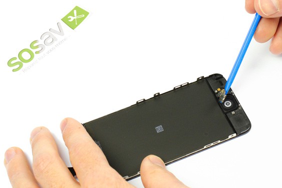

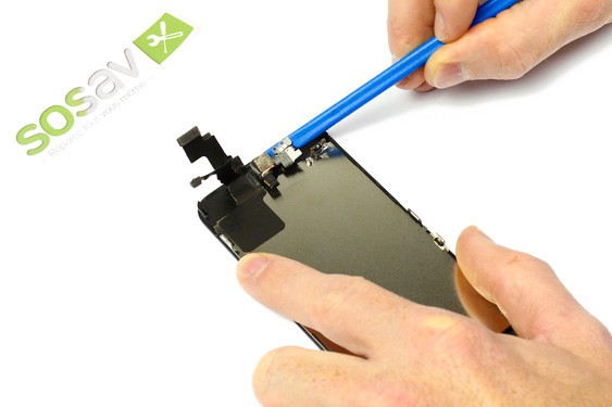

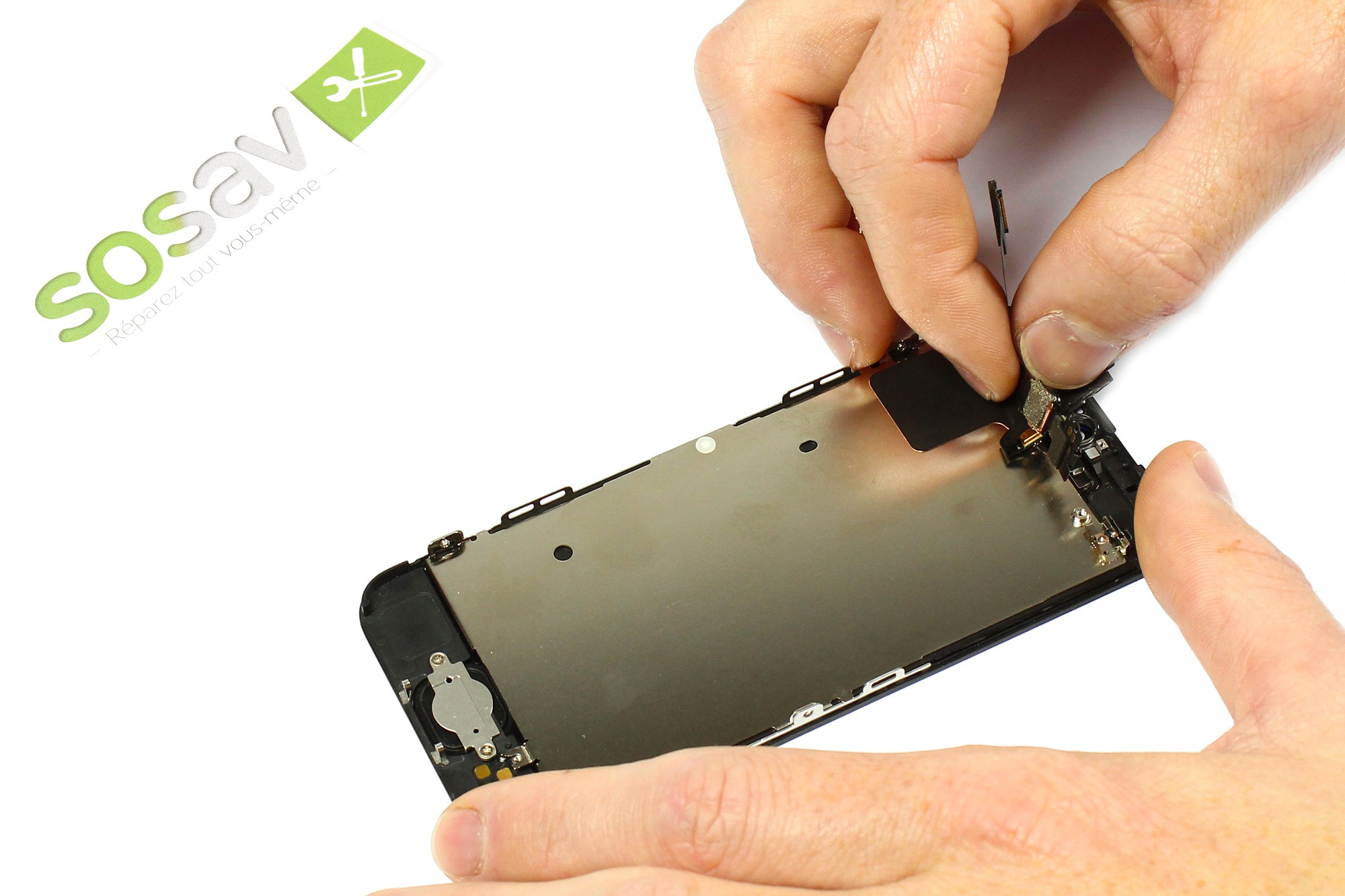

Toujours avec le côté plat de la spatule, venir soulever/décoller la nappe contenant la caméra avant afin de l'extraire de son emplacement.

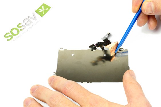

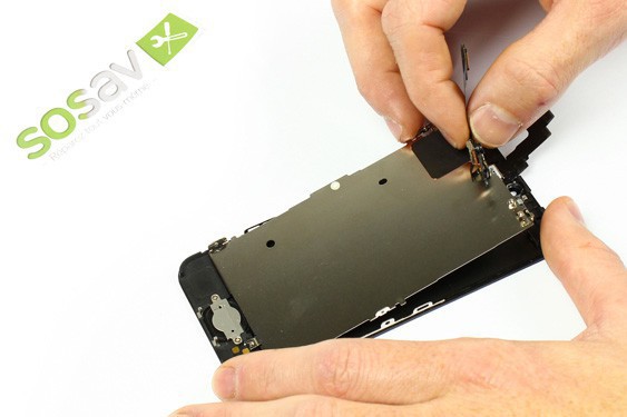

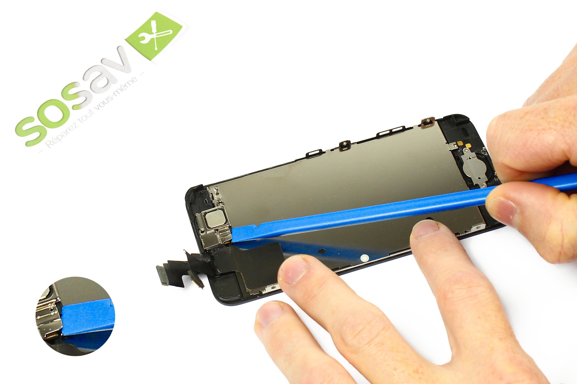

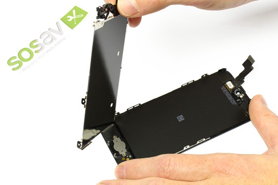

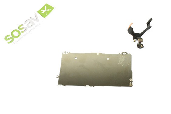

Avec vos doigts soulever la plaque de protection du LCD.

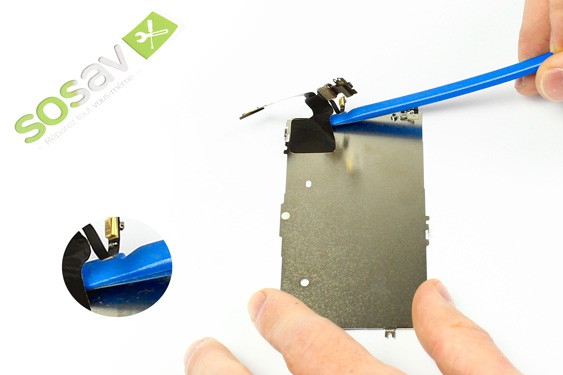

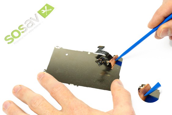

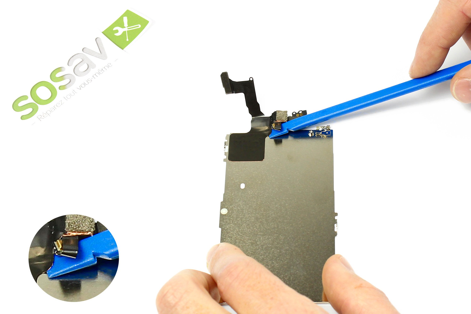

Avec l'aide d'une spatule en nylon, décoller la nappe coller sur la plaque de protection du LCD.

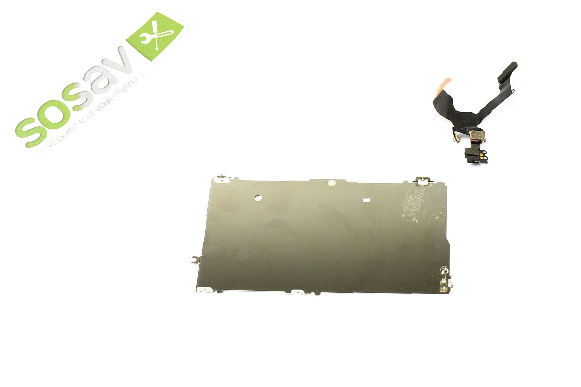

A présent la plaque de protection est intégralement démonté, vous pouvez procéder à son changement si désiré.

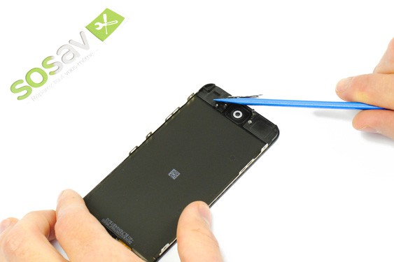

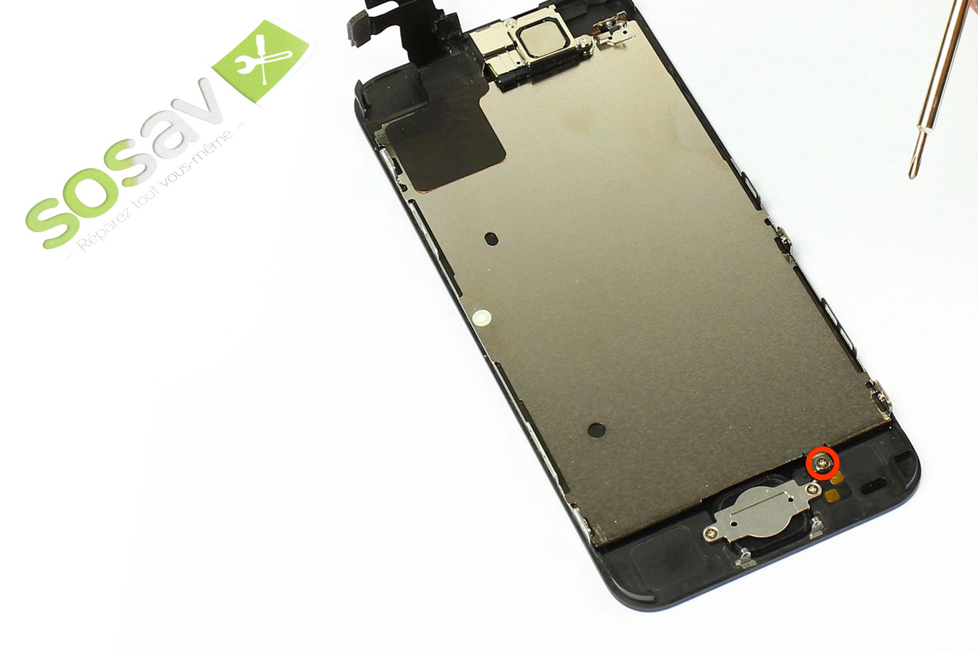

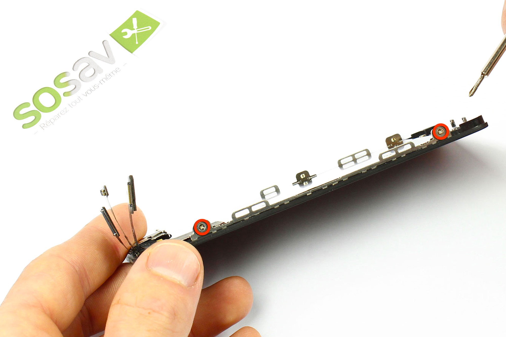

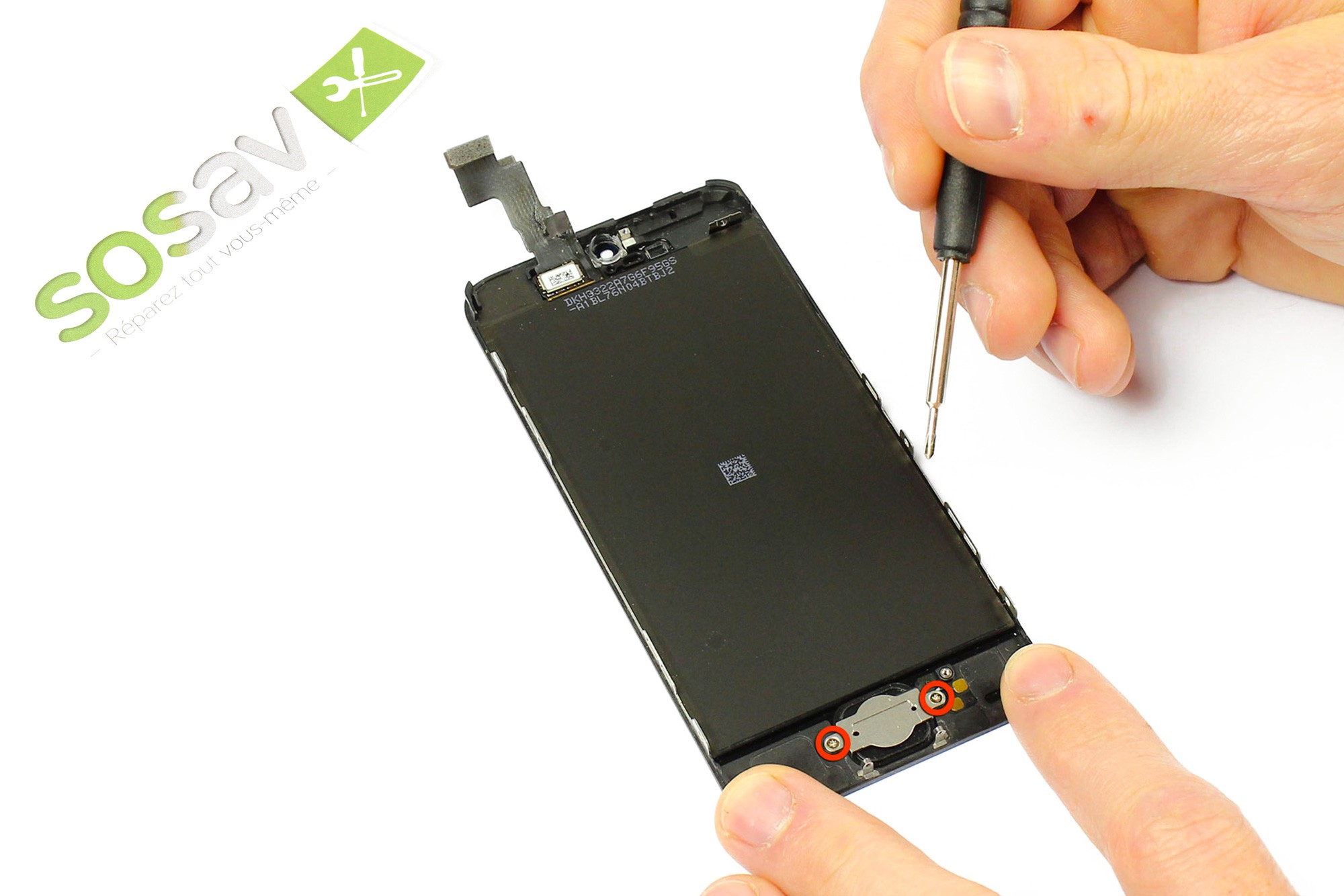

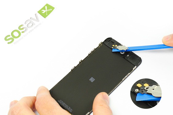

Dévissez les 2 vis entourées en rouge retenant le bouton home.

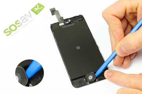

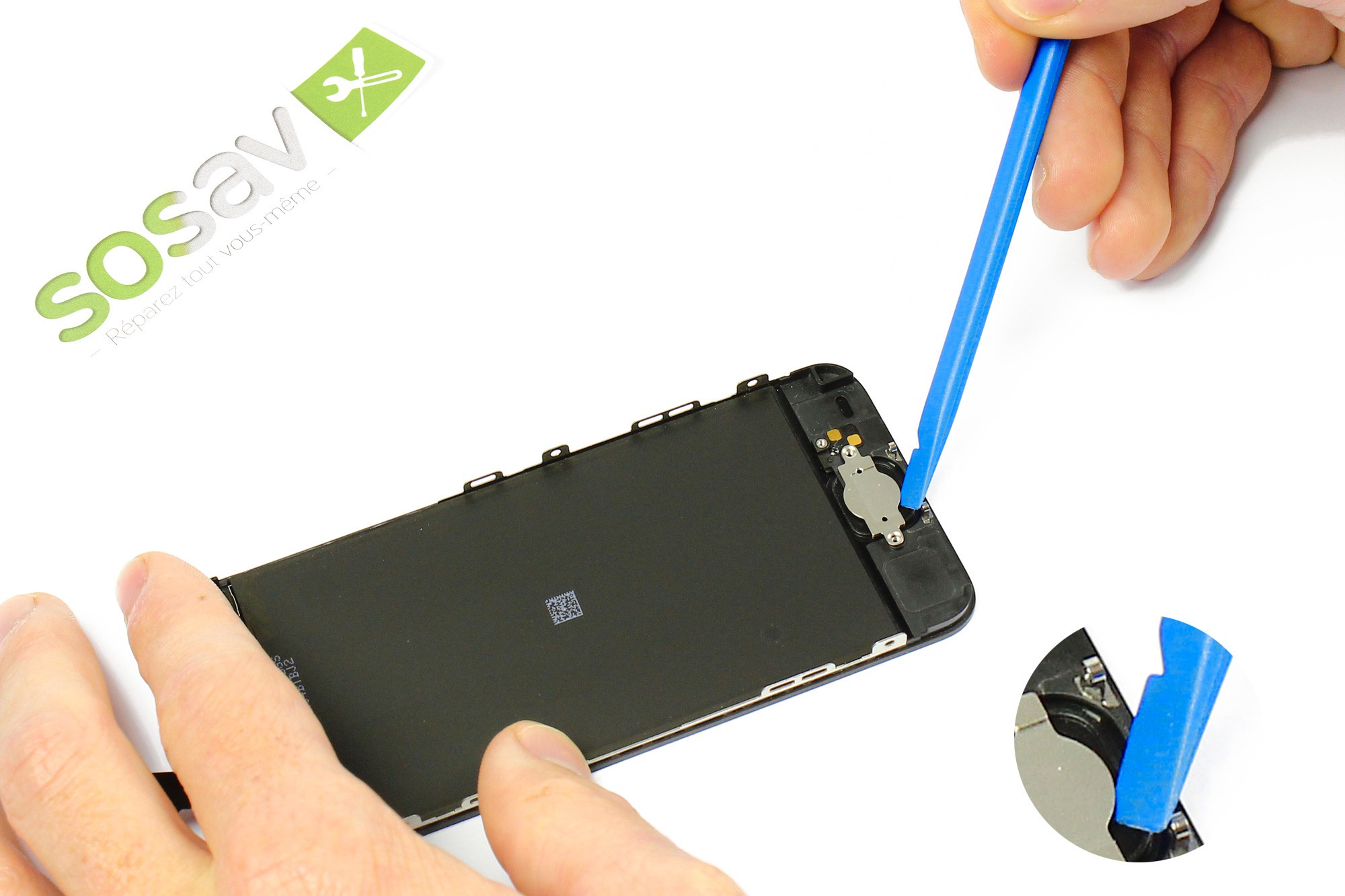

A l'aide d'une spatule en nylon, soulevez puis décoller la nappe du bouton home.

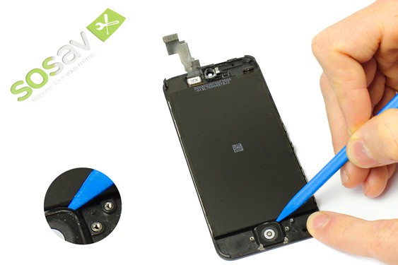

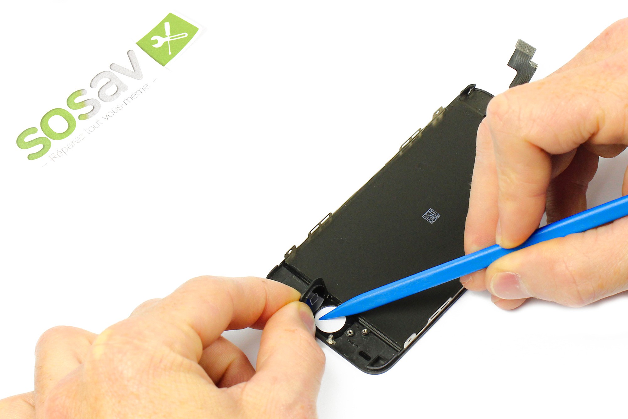

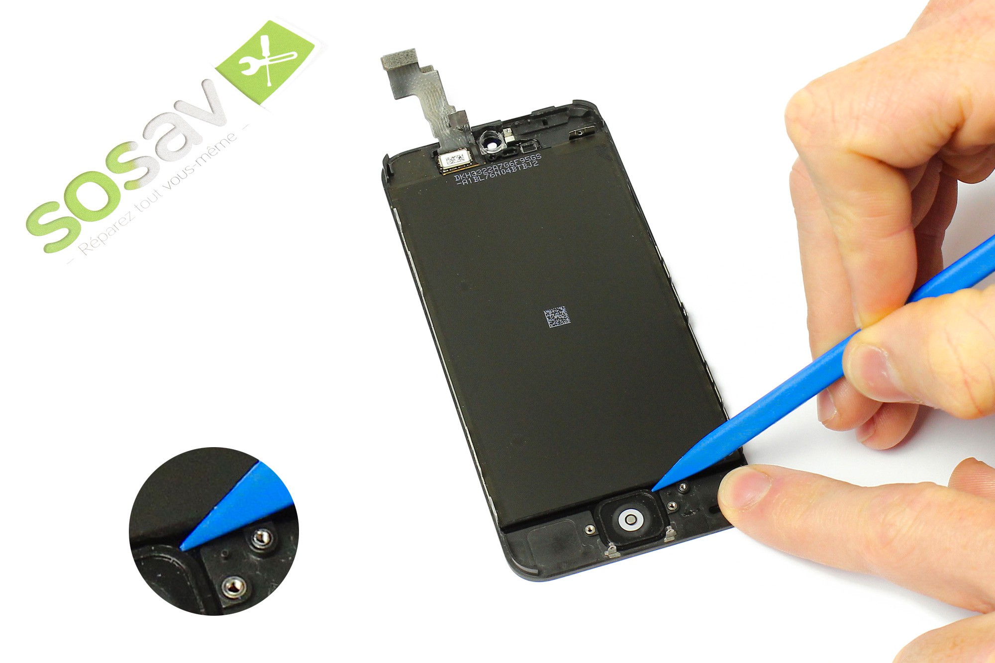

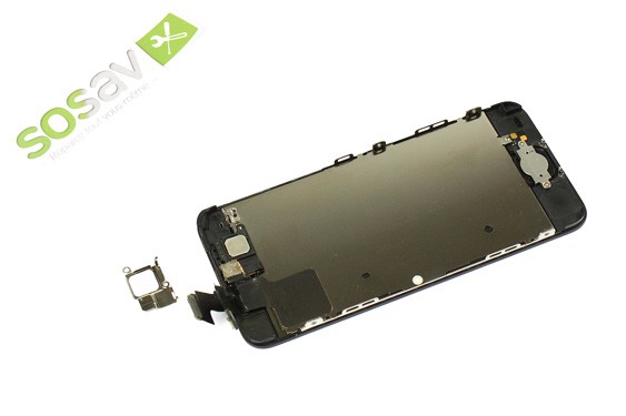

A l'aide d'une spatule en nylon, avec la pointe venir décoller le bouton home.

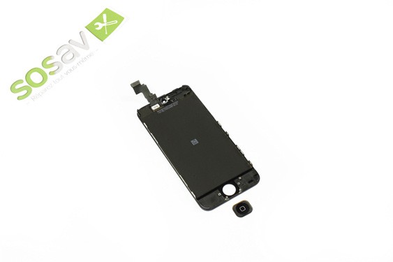

Puis venir le saisir avec vos doigts afin de finir de l'extraire, aucune résistance ne doit être perceptible.
A présent votre écran est entièrement désassemblé, vous pouvez procéder au changement si désiré.
