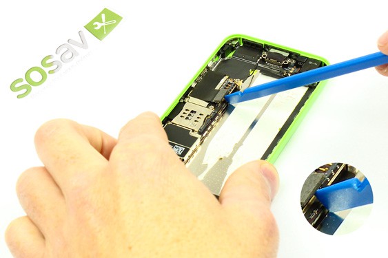

A l'aide d'une spatule en nylon, faites délicatement levier sur le connecteur de la batterie pour la déconnecter de la carte mère.
Faites bien levier sur le connecteur de la batterie et non sur le connecteur présent sur la carte-mère. Cela pourrait très lourdement endommager votre iPhone 5C.

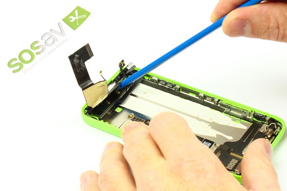

A l'aide d'une spatule iSesamo ou en nylon, l'introduire par le haut afin de décoller la batterie.
/n
A ne pas endommager l'antenne wifi votre iPhone 5C.

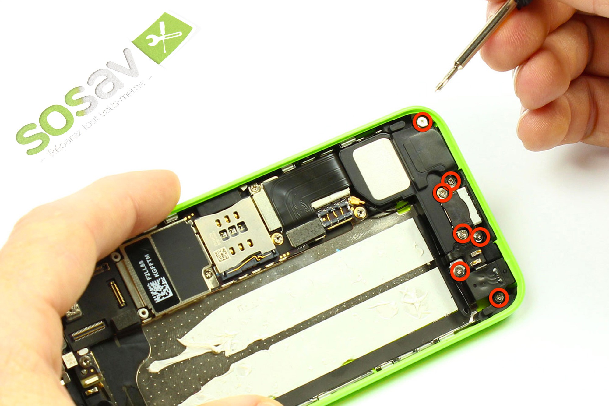

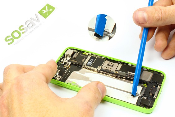

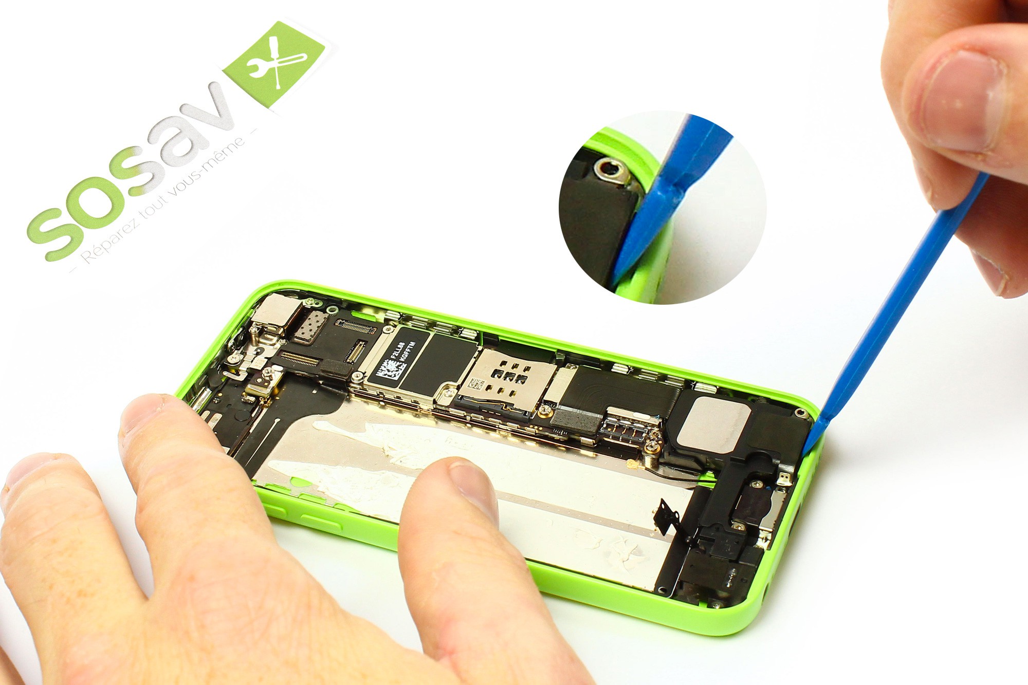

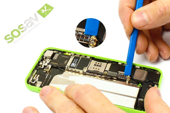

Dévissez les 7 vis cruciforme entourée en rouge qui maintiennent le haut parleur au châssis.

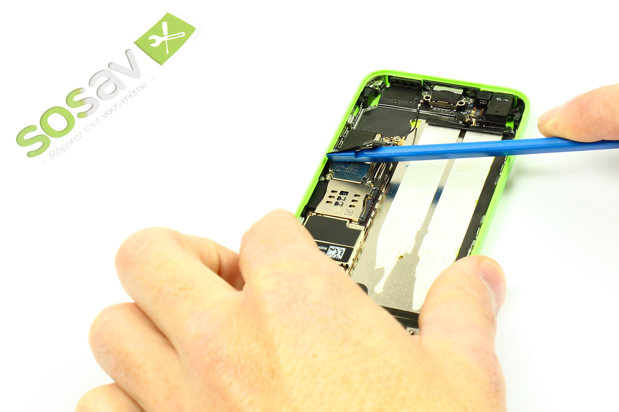

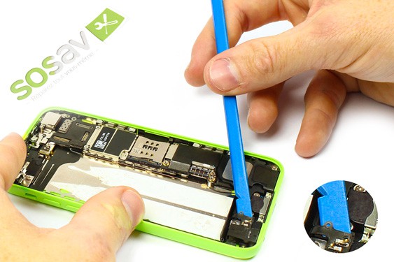

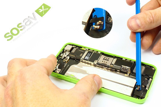

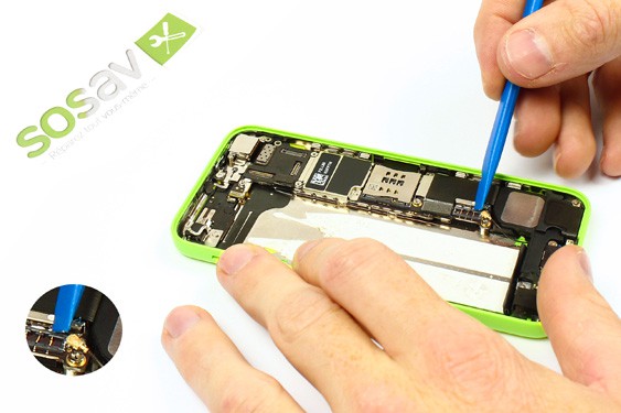

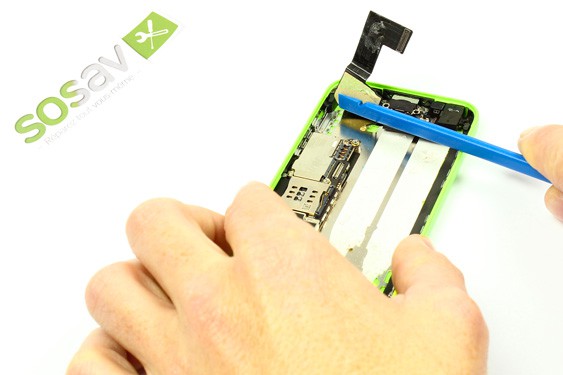

A l'aide d'une spatule en nylon, faites délicatement levier sur le connecteur de l'antenne pour la déconnecter de la carte mère.

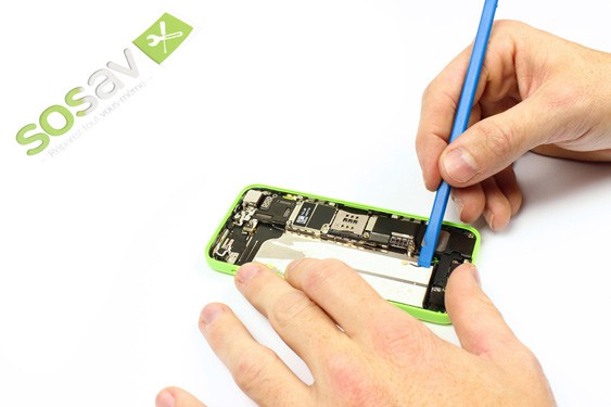

A l'aide d'une spatule en nylon, décollez délicatement la nappe comme sur les photos ci contre.

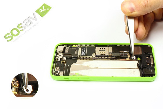

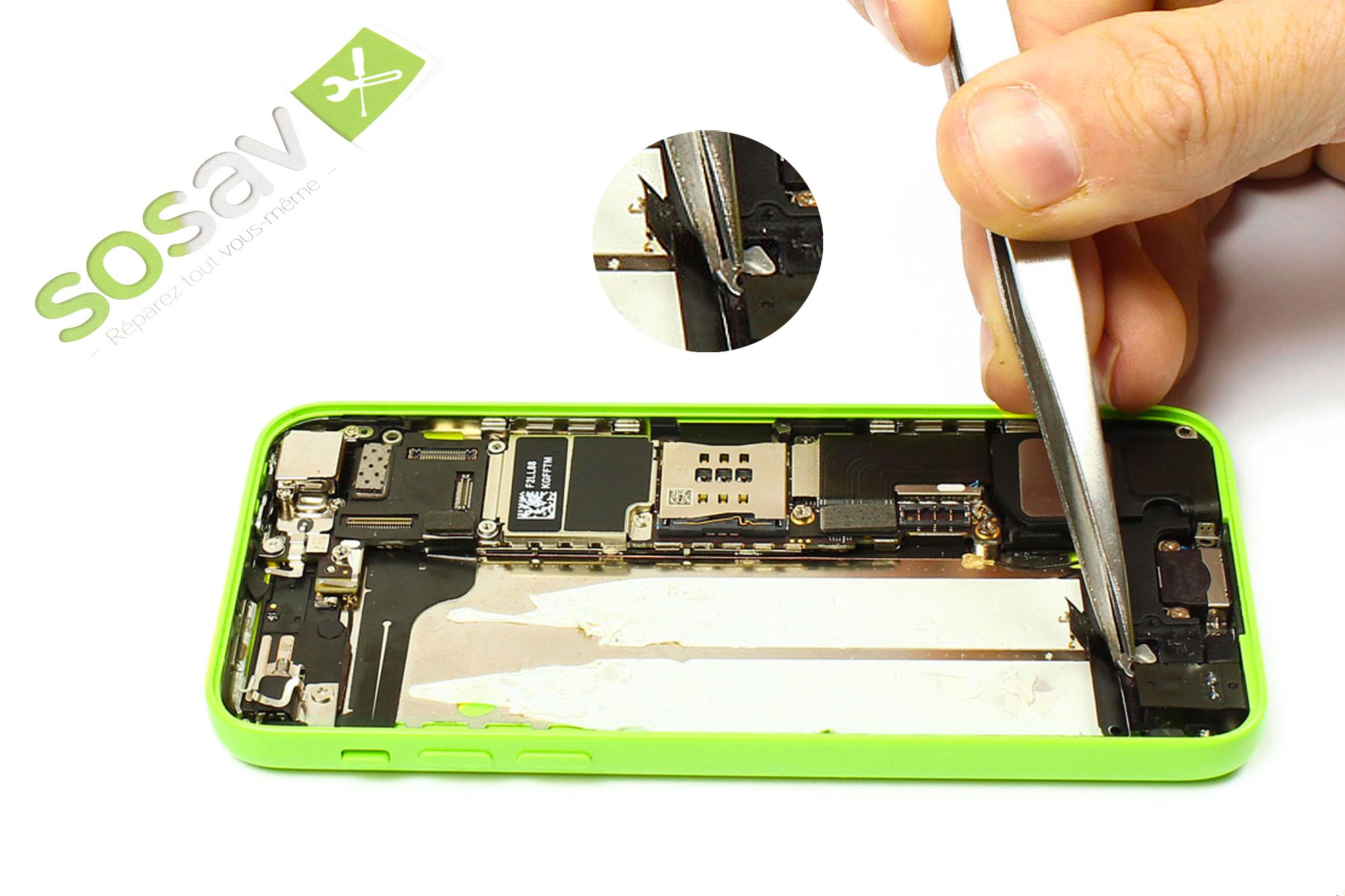

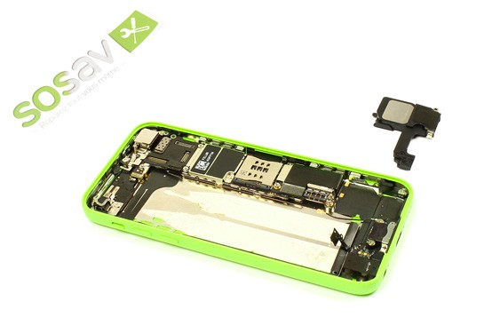

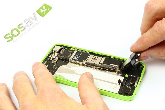

A l'aide d'une pince, enlevez la petite plaque en metal retenant le haut parleur de votre iPhone 5c.

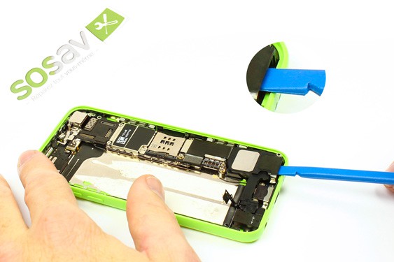

A l'aide d'une spatule en nylon, faites délicatement levier sur le châssis de l'iphone afin d'extraire le haut parleur.

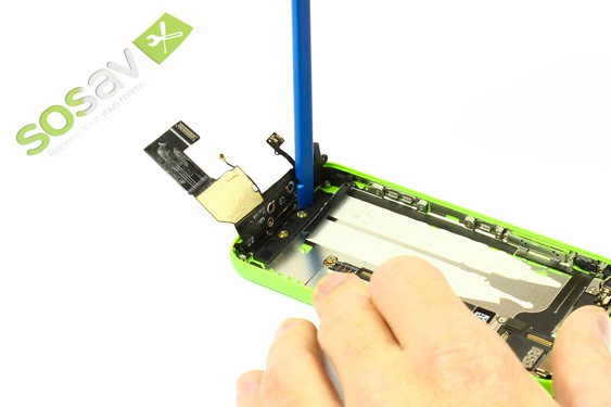

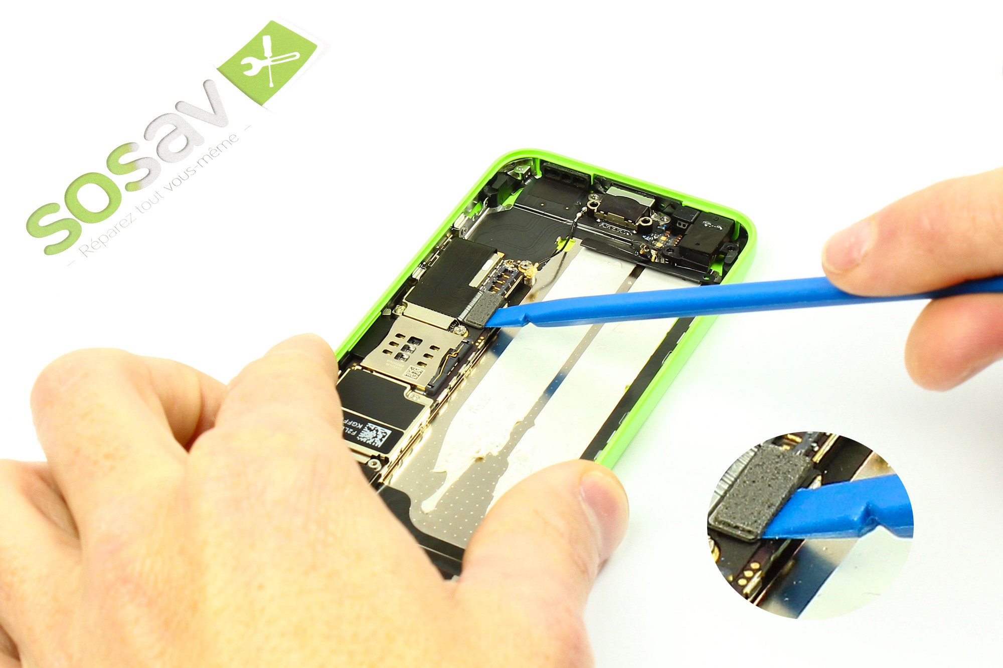

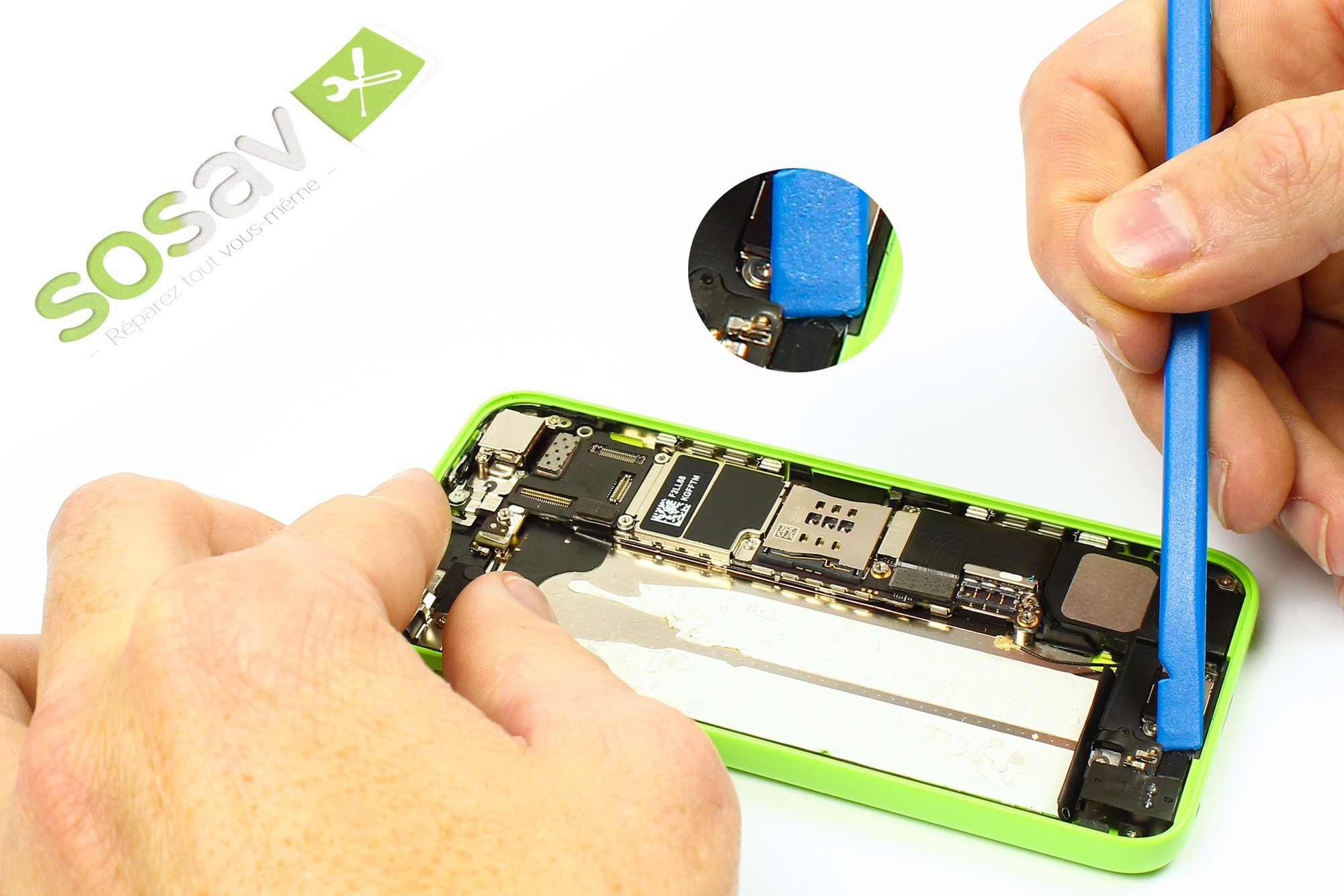

A l'aide d'une spatule en nylon, faites délicatement levier sur le connecteur de la nappe du connecteur de charge afin de le déconnecter.

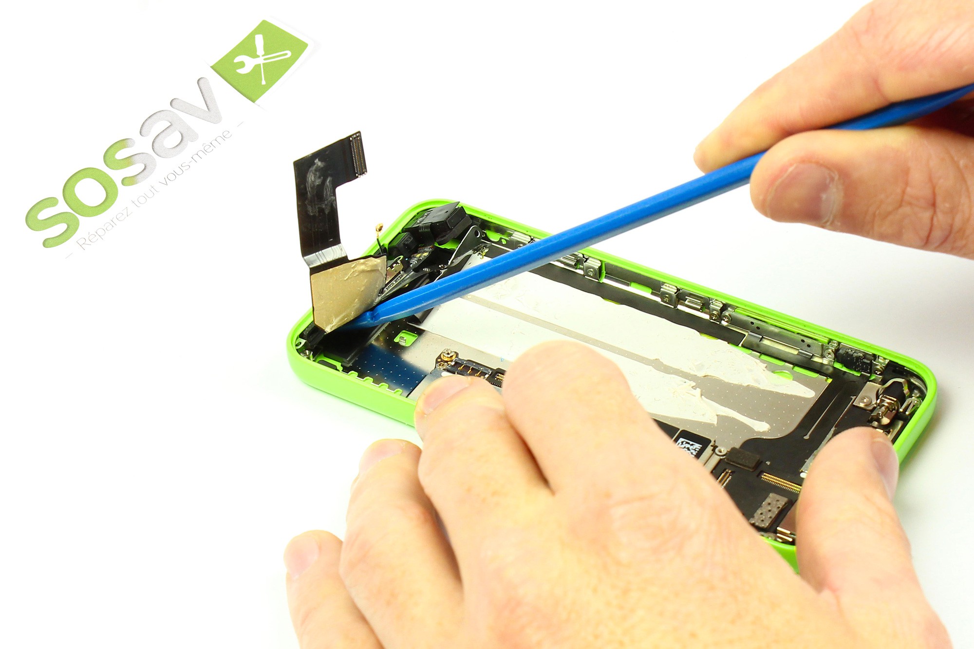

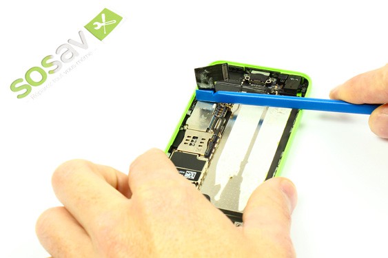

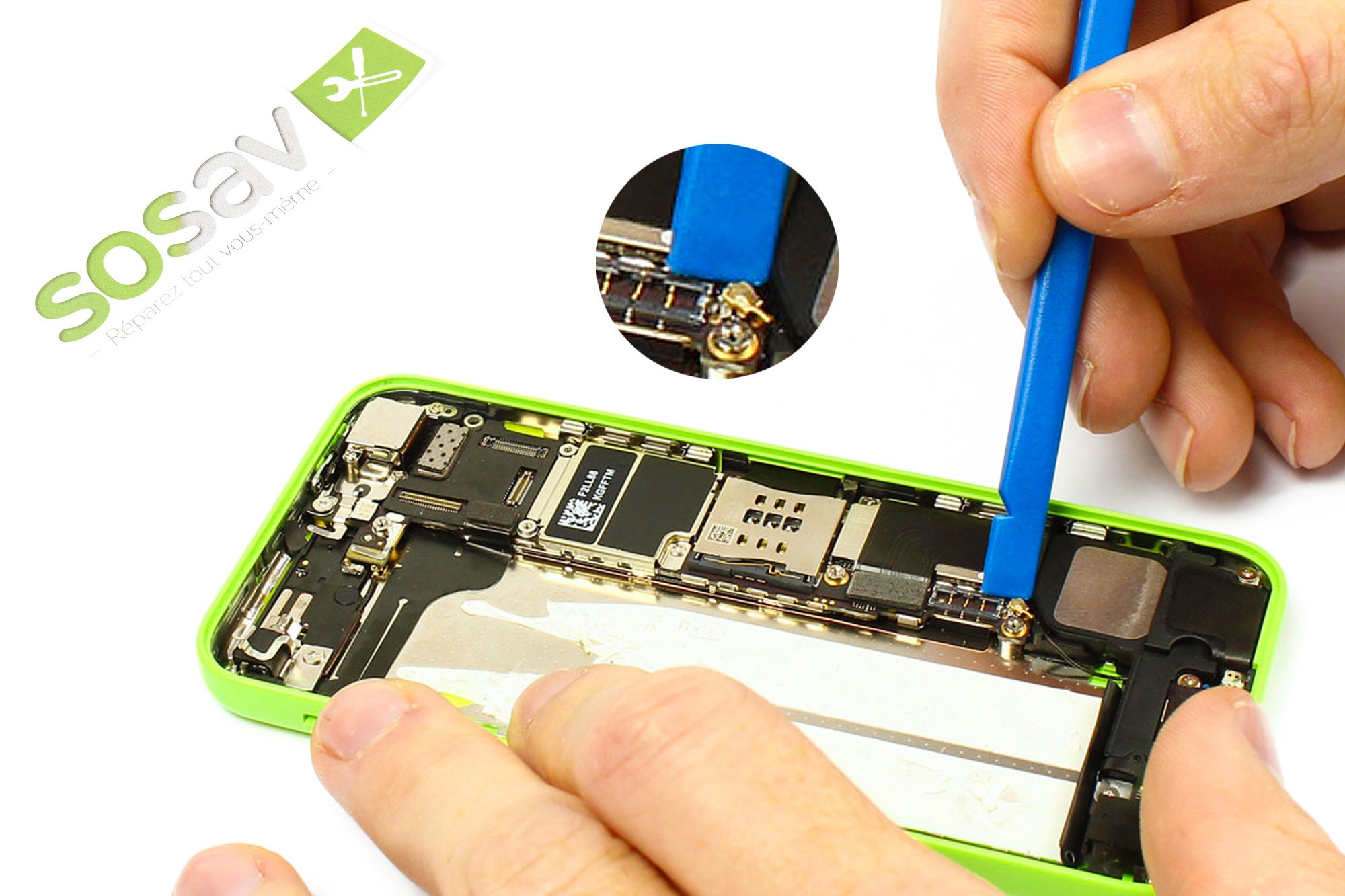

Décollez la nappe du connecteur de charge de la carte mère, à l'aide d'une spatule en nylon.

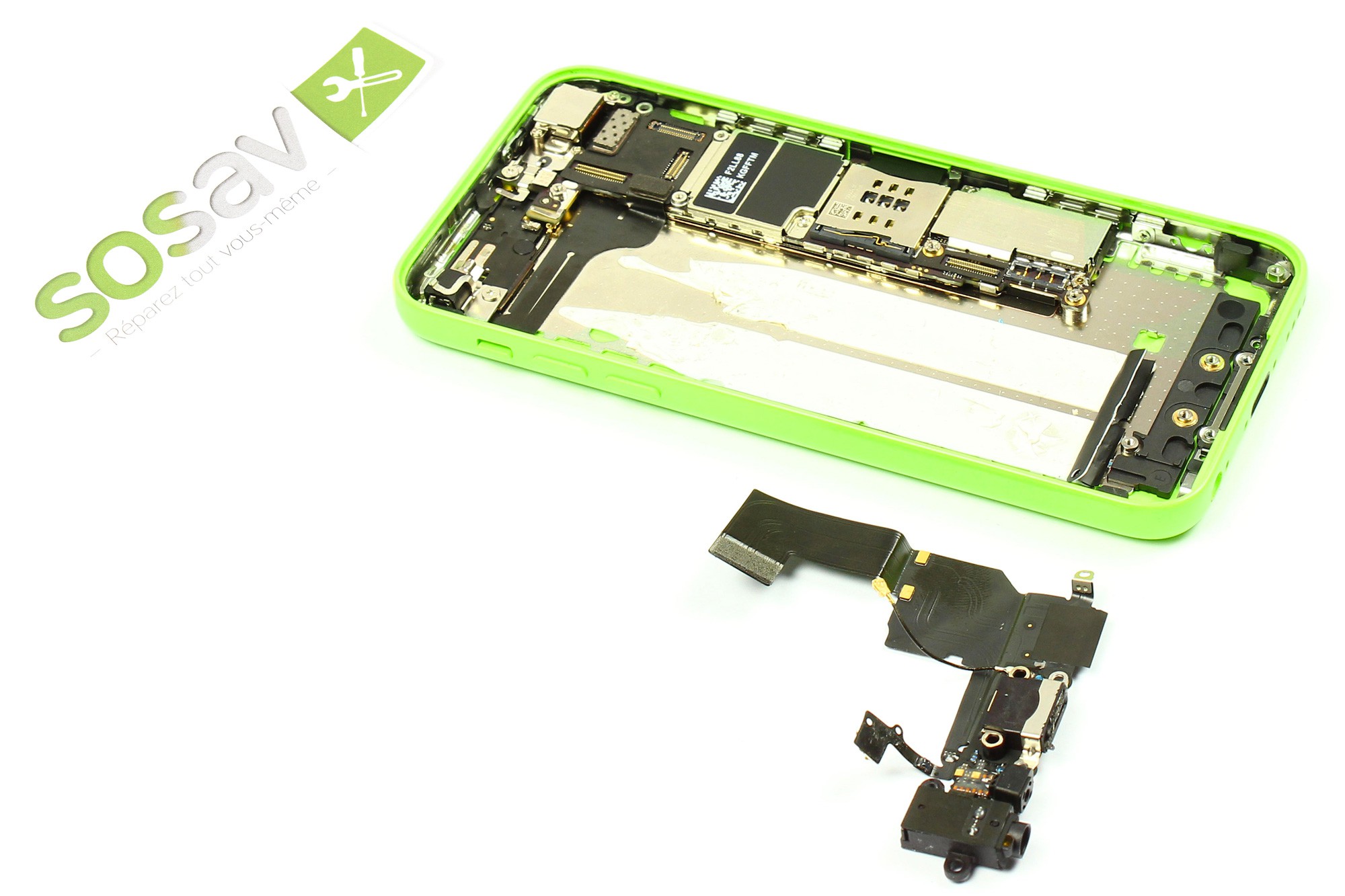

Décollez la nappe du connecteur de charge du châssis, à l'aide d'une spatule en nylon.
A présent le connecteur de charge est totalement démonté. vous pouvez procéder à son changement si désiré.
