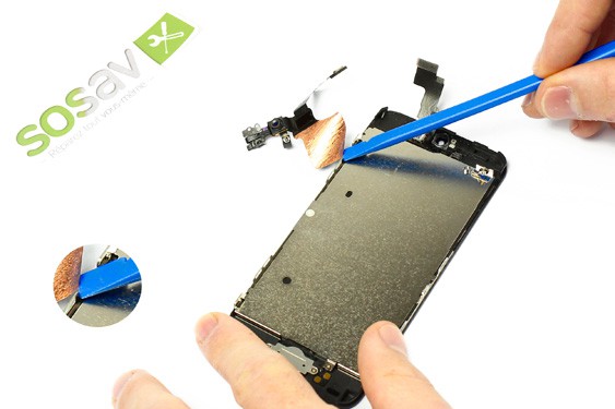

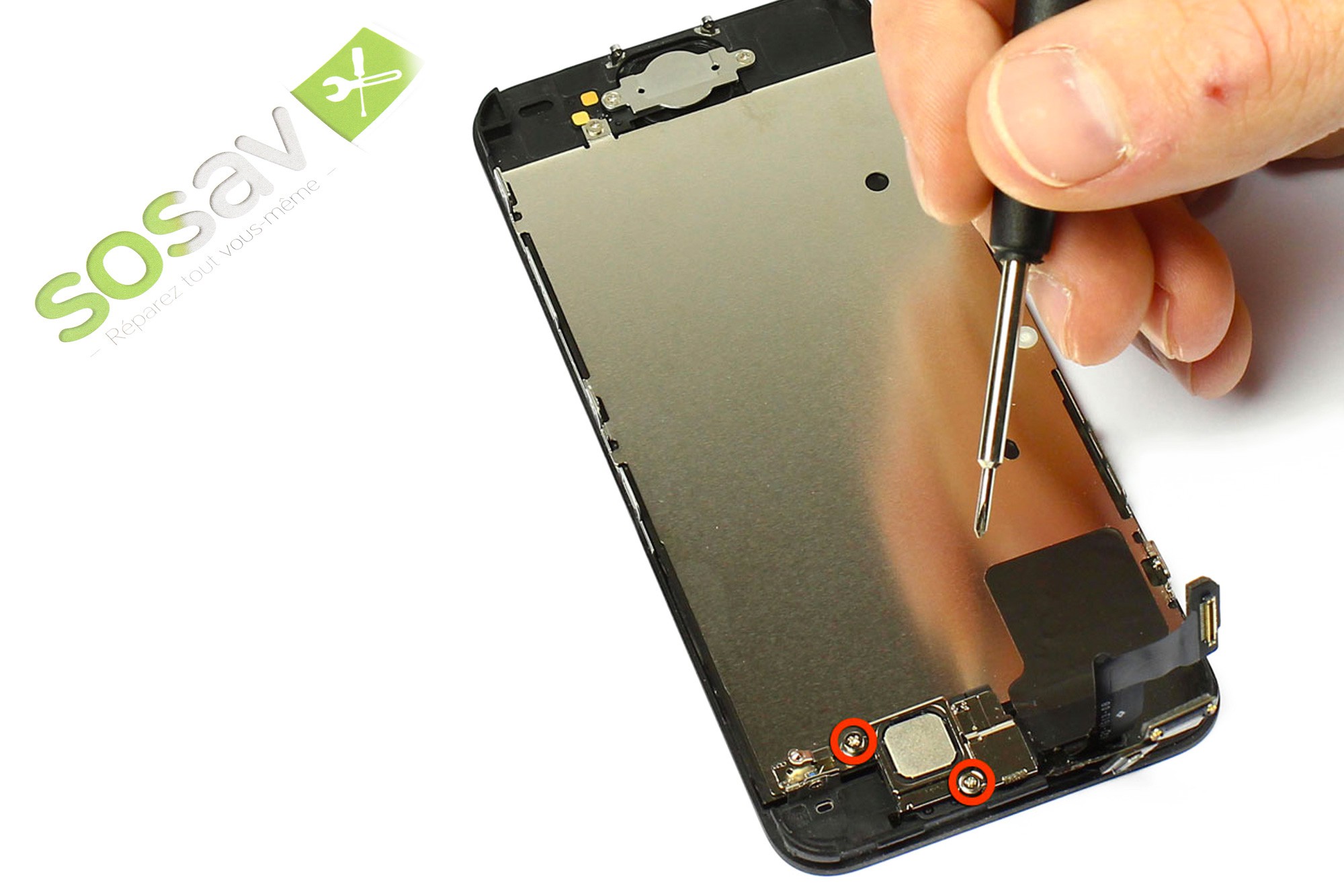

Dévissez les 2 vis entourées en rouge retenant la protection du LCD par le haut, ainsi que le support pour le haut parleur interne.
A l'aide d'une spatule en nylon, avec le côté plat venir l'insérer entre le support et la nappe afin de libérer le support.

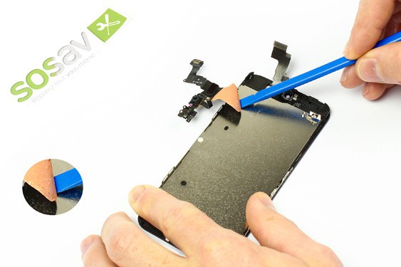

Toujours avec le côté plat de la spatule, venir soulever le haut parleur interne afin de l'extraire de son emplacement.

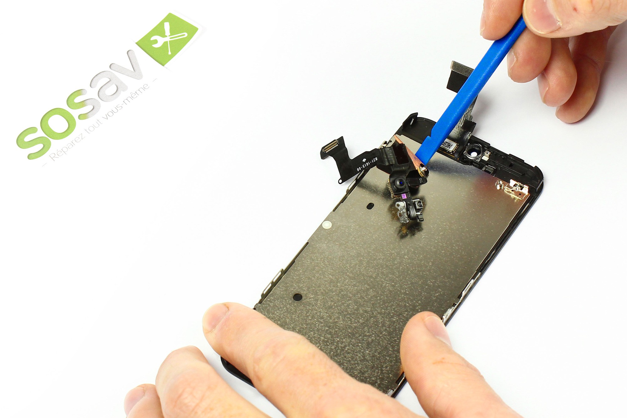

Toujours avec le côté plat de la spatule, venir soulever/décoller la nappe contenant la caméra avant afin de l'extraire de son emplacement.

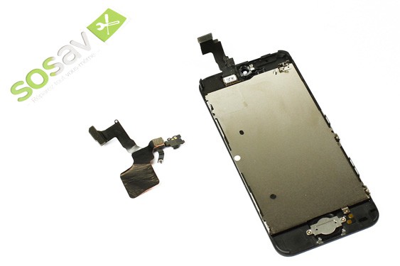

Suite de l'étape 12.

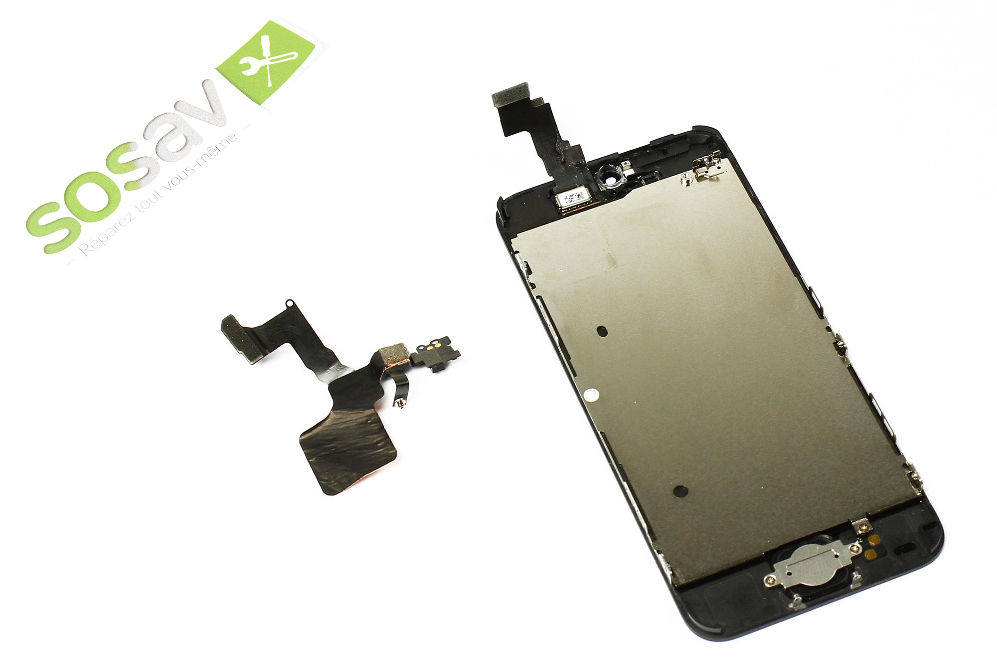

Maintenant que votre caméra avant est démontée, vous pouvez procéder à son changement comme désiré.
