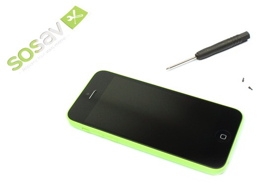

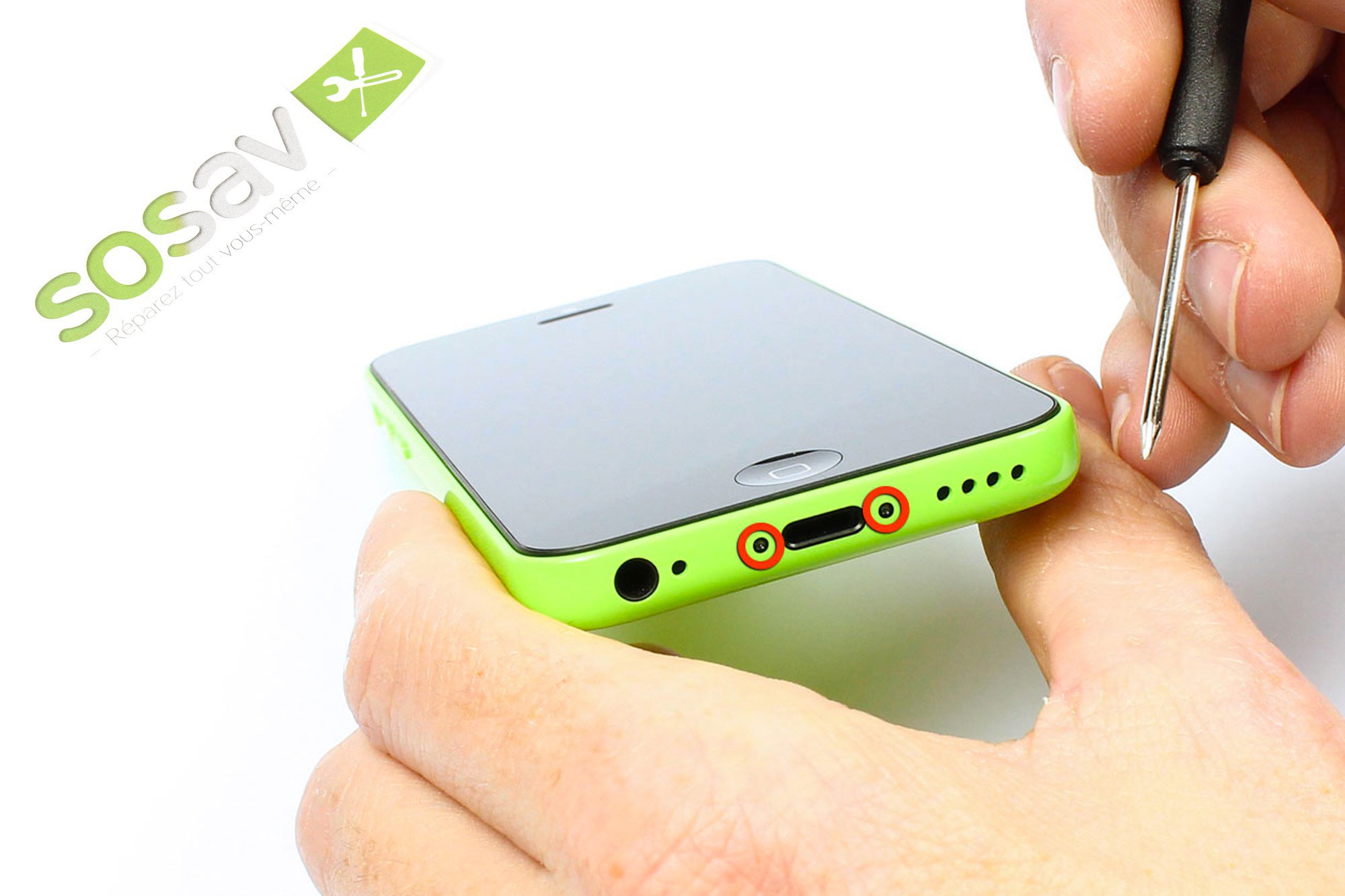

Avant de commencer le changement du bouton HOME de votre iPhone 5C, assurez-vous que celui-ci est bien éteint.
Dévissez les 2 vis pentalobe situées autour du connecteur lightning (charge).

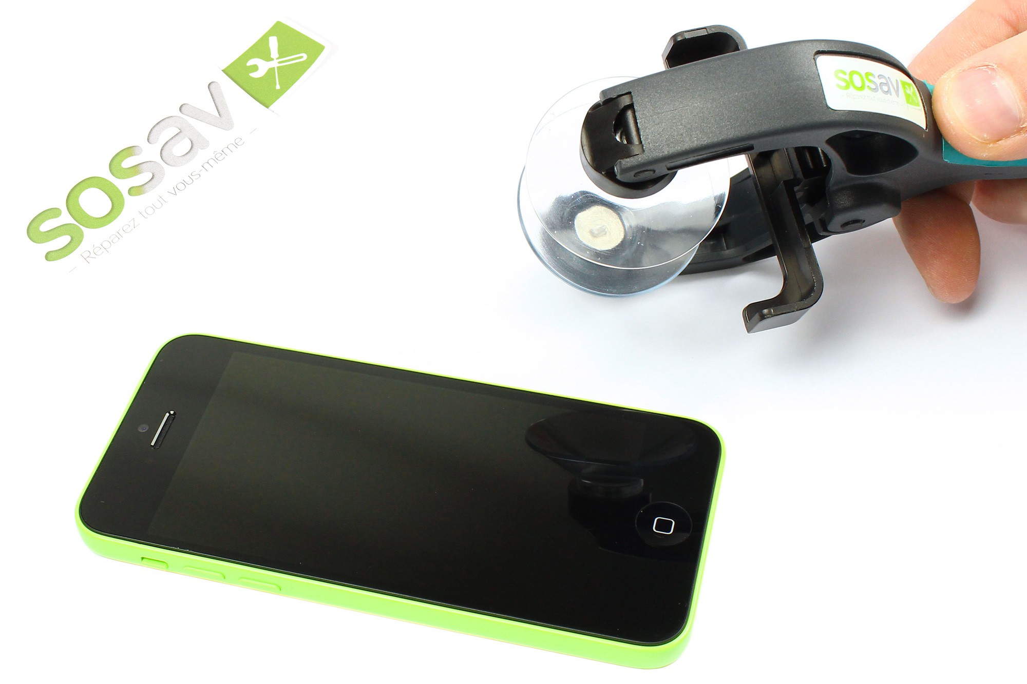

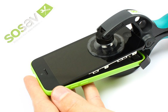

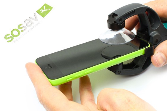

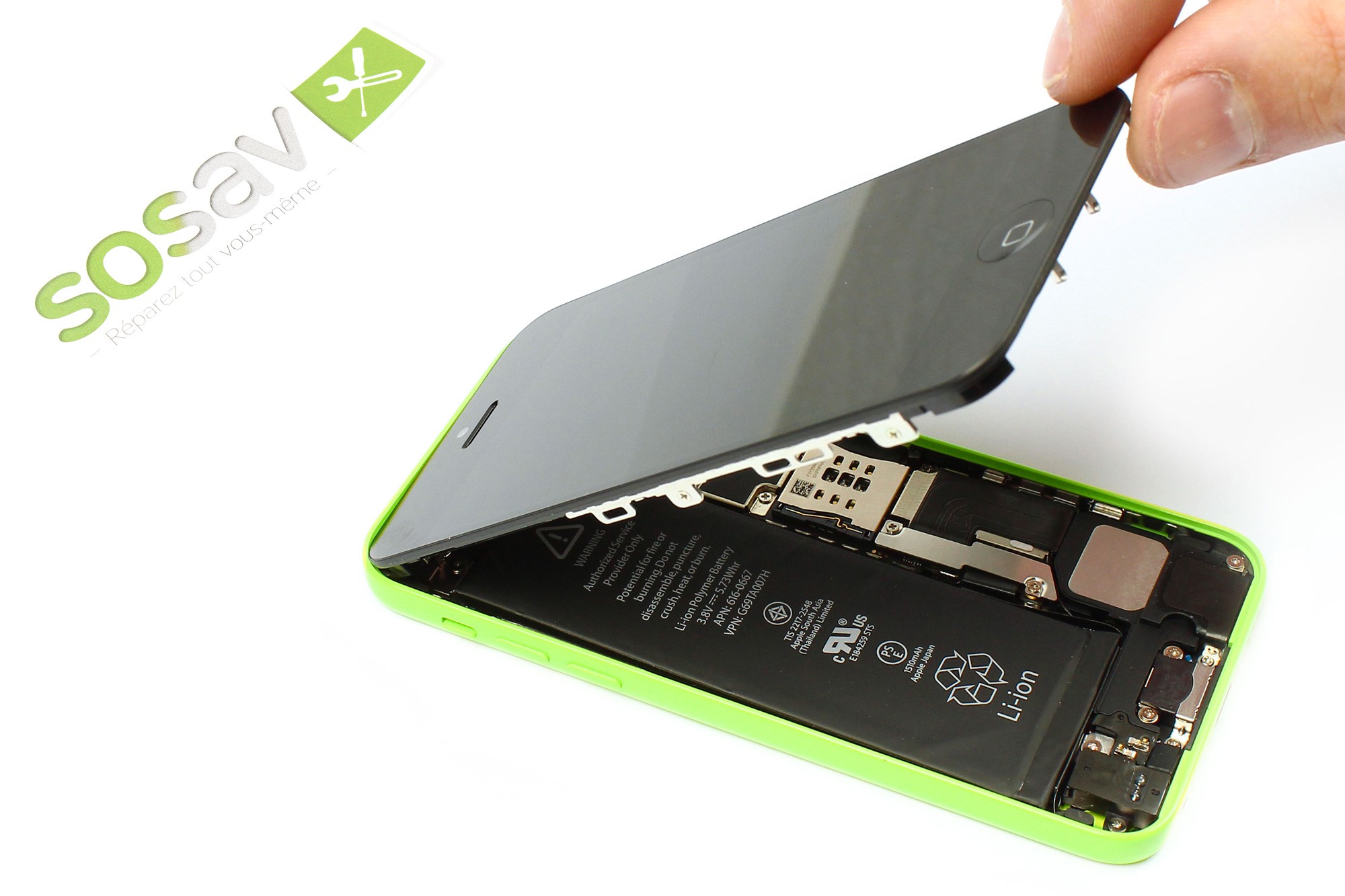

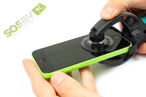

Pour ouvrir votre iPhone 5C, placez un iSclack ou une ventouse sur la vitre.
Mode isclack : Placez l'iPhone dans le support puis pressez la pince. Actionnez la pince l'écran se soulève de lui-même.
Mode ventouse : Placez une ventouse le plus proche possible du bouton home. Puis tirez dessus délicatement pour soulever l'écran de l'iPhone 5C.
Pour une meilleure accroche faites bien attention à ce que la ventouse soit totalement sur la vitre.

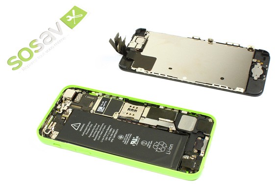

Vous pouvez désormais mettre votre écran à la verticale.
N'essayez pas d'enlever votre écran totalement, il est encore accroché à la carte mère de votre iPhone 5C par plusieurs connecteurs.

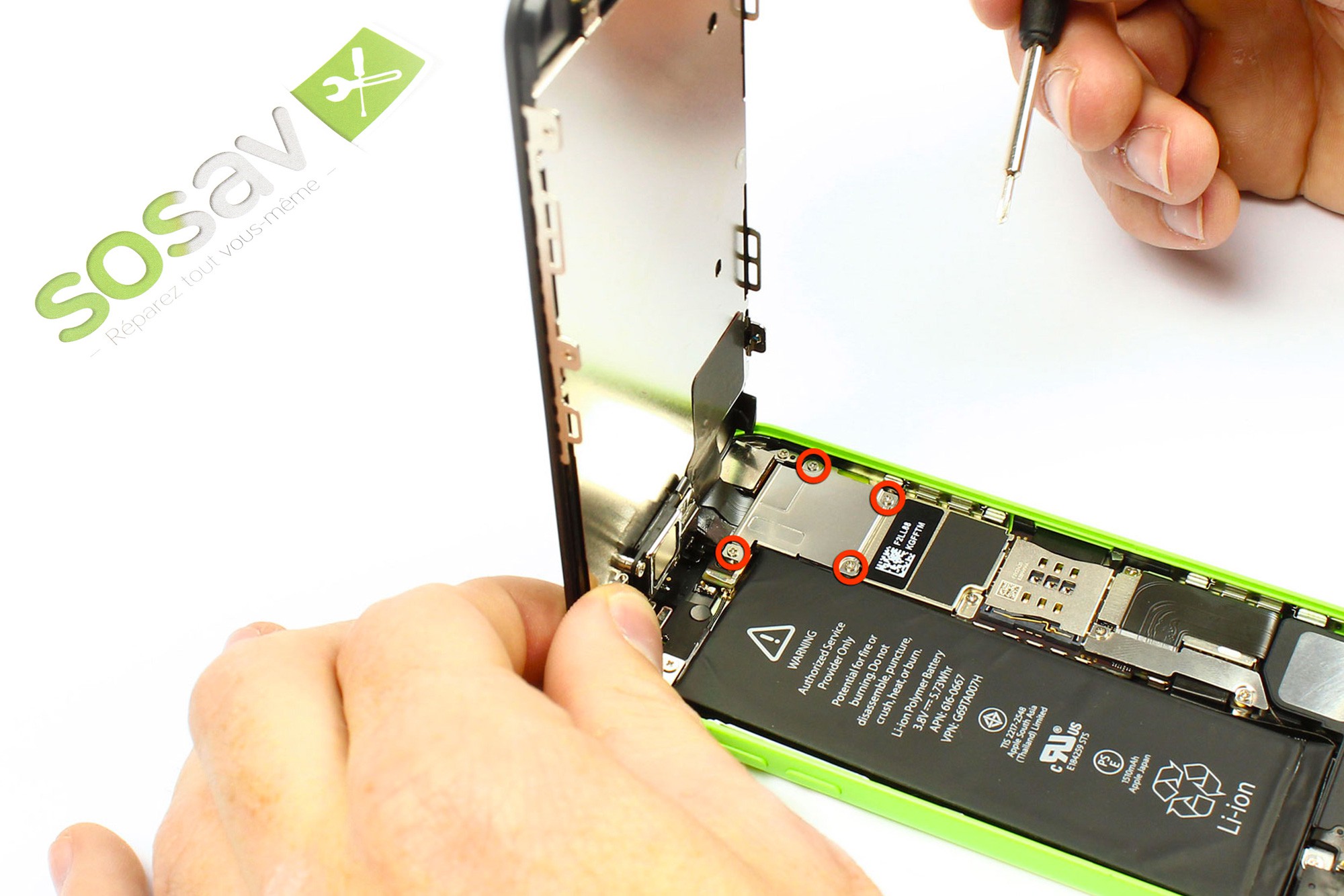

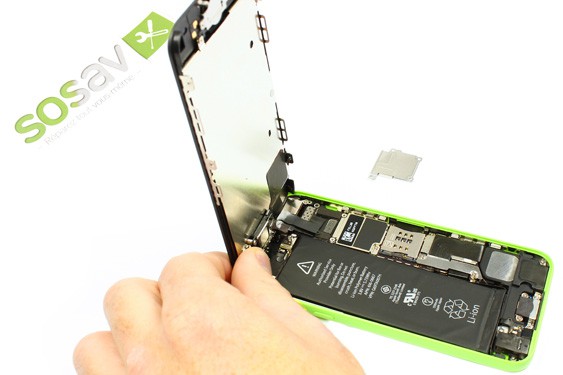

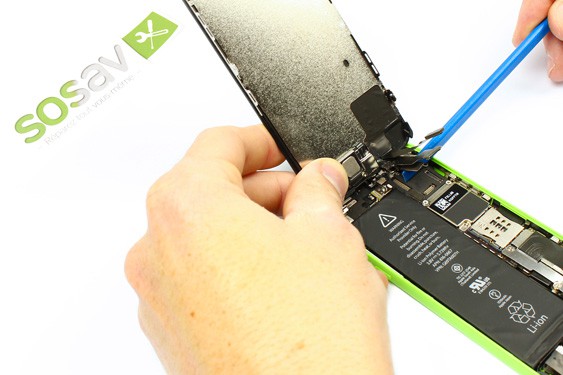

Dévissez les 4 vis entourées en rouge retenant le cache connecteurs à la carte mère.
A l'aide d'une pince, enlevez désormais le cache connecteurs de votre iPhone 5c.

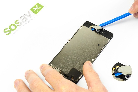

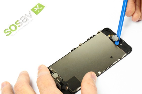

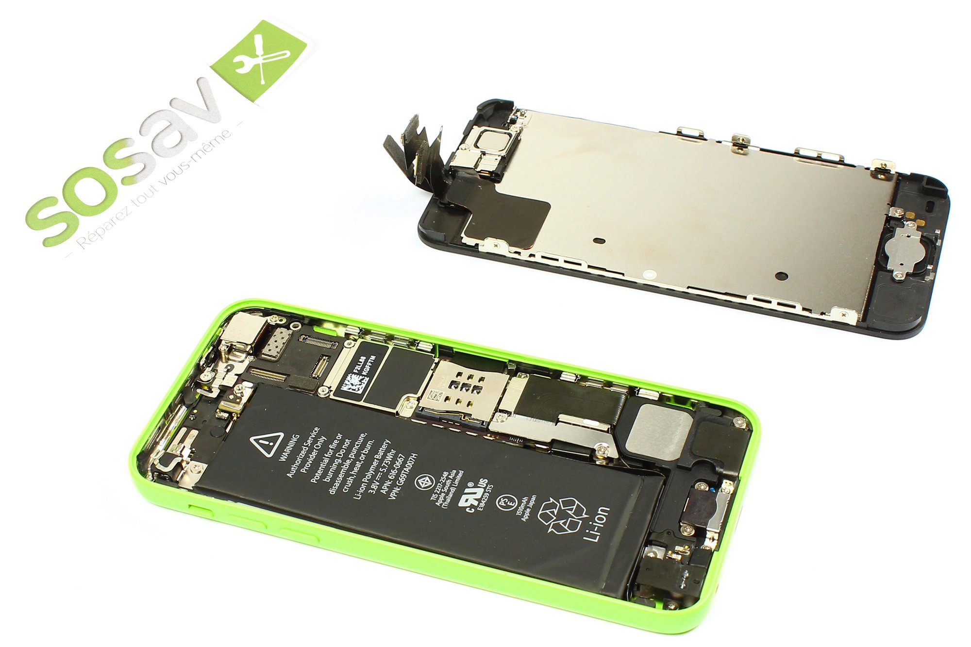

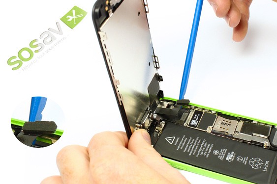

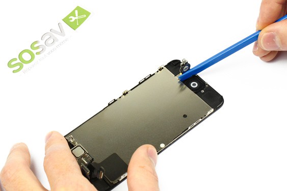

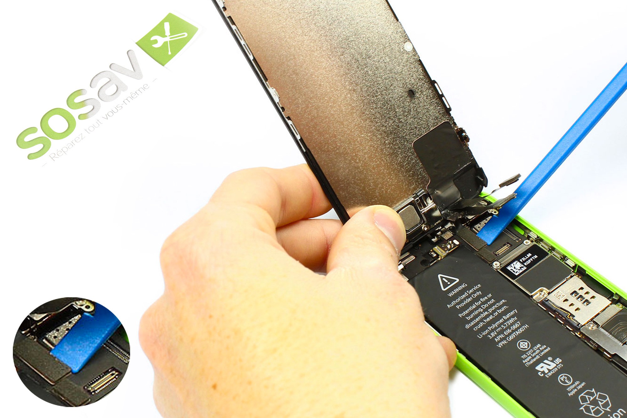

A l'aide d'une spatule en nylon déconnectez les 3 connecteurs de l'écran :
Le 1er connecteur, le câble gérant la caméra avant et le capteur de proximité,
Le 2ème connecteur, le câble gérant la dalle tactile,
Le 3 ème connecteur, le câble gérant l'écran LCD Retina.
Votre écran d'iphone 5C est démonté.

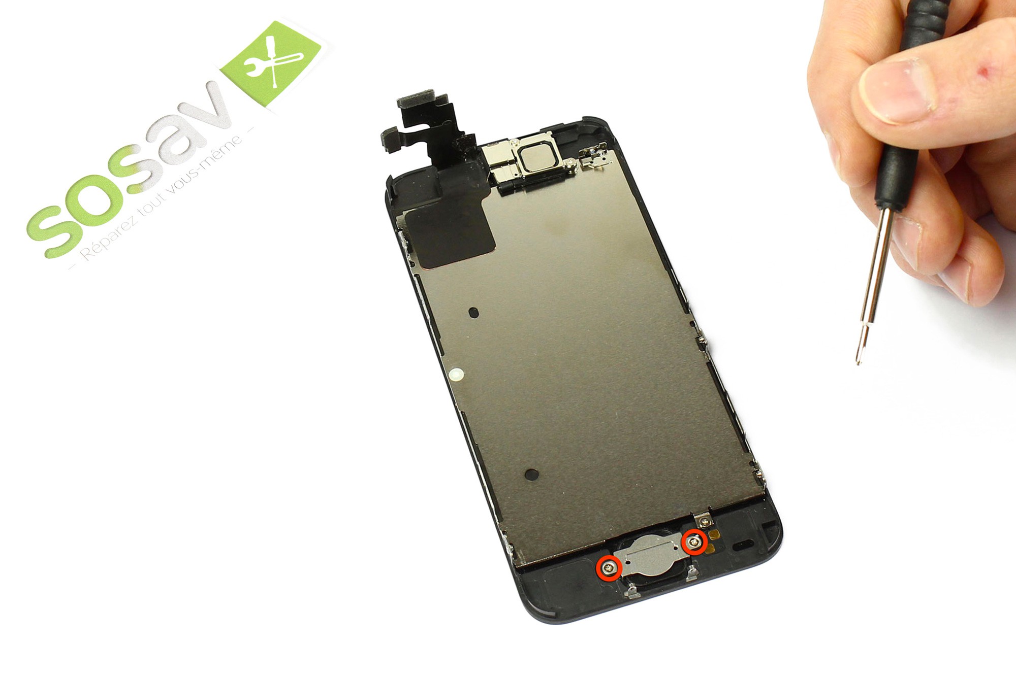

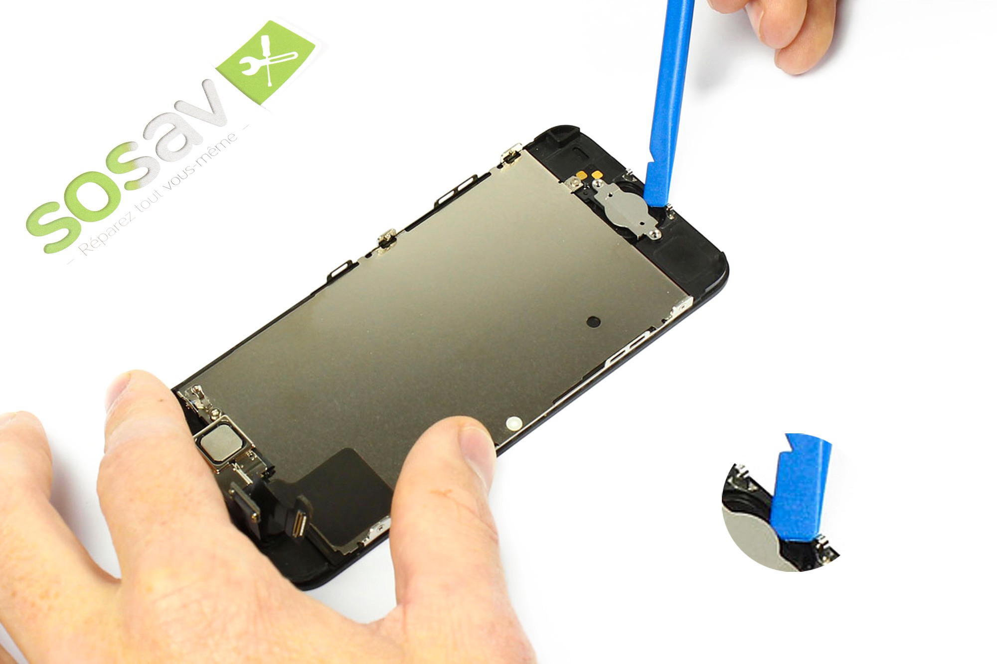

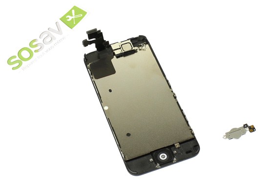

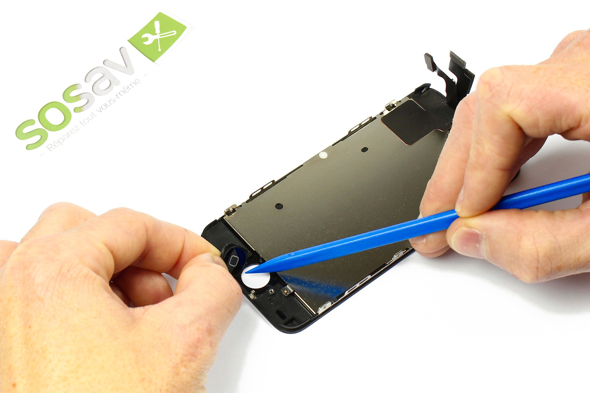

Dévissez les 2 vis entourées en rouge retenant le bouton home.

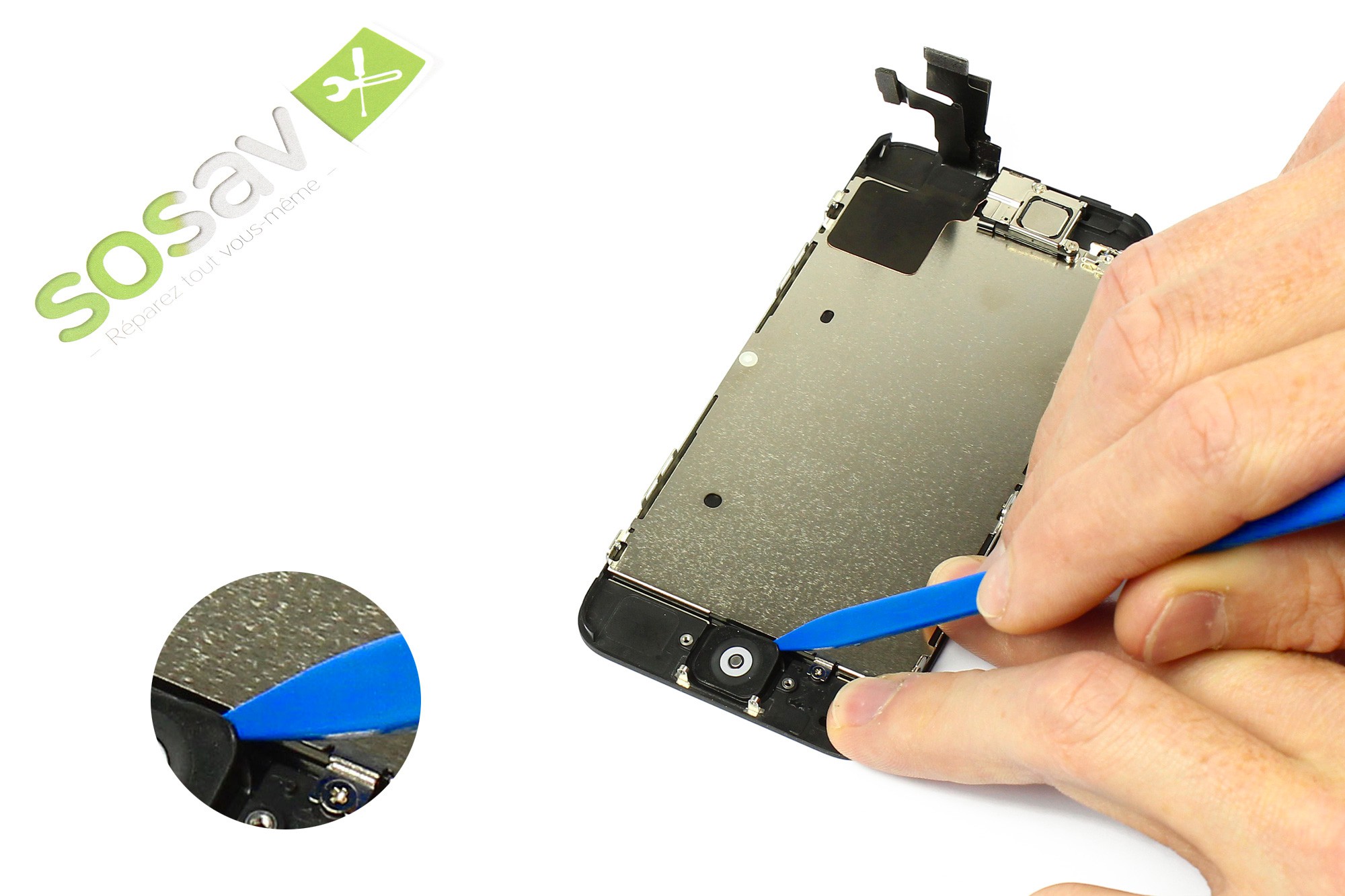

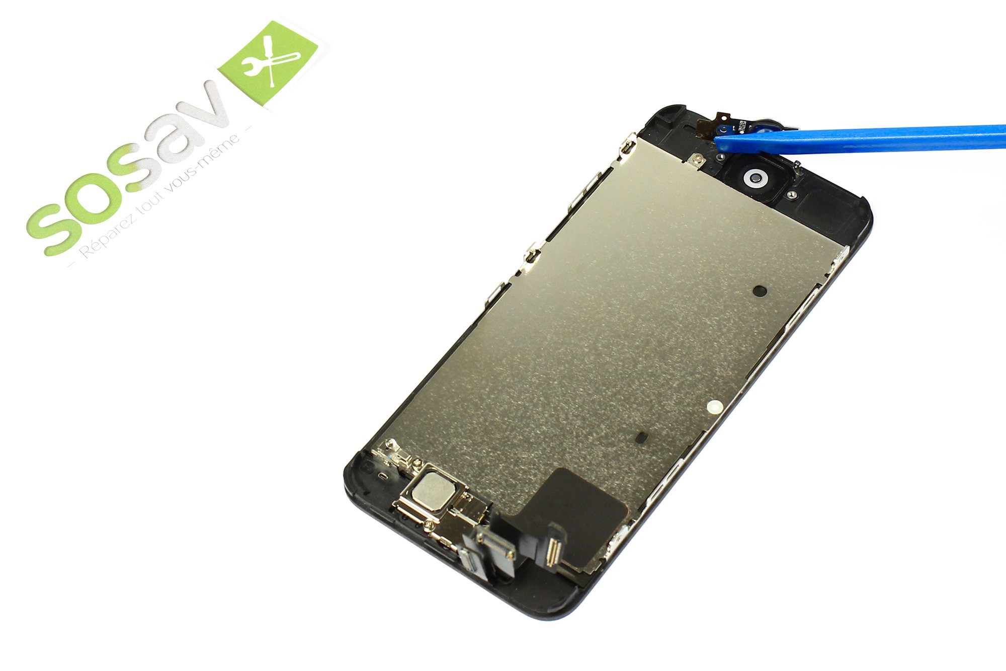

A l'aide d'une spatule en nylon, soulevez puis décoller la nappe du bouton home.
Finir de décoller la nappe du bouton home.

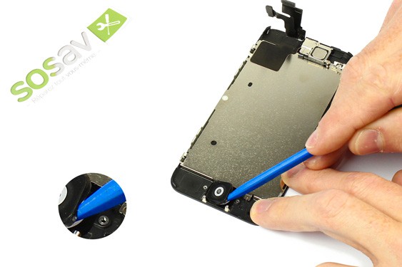

A l'aide d'une spatule en nylon, avec la pointe venir décoller le bouton home.

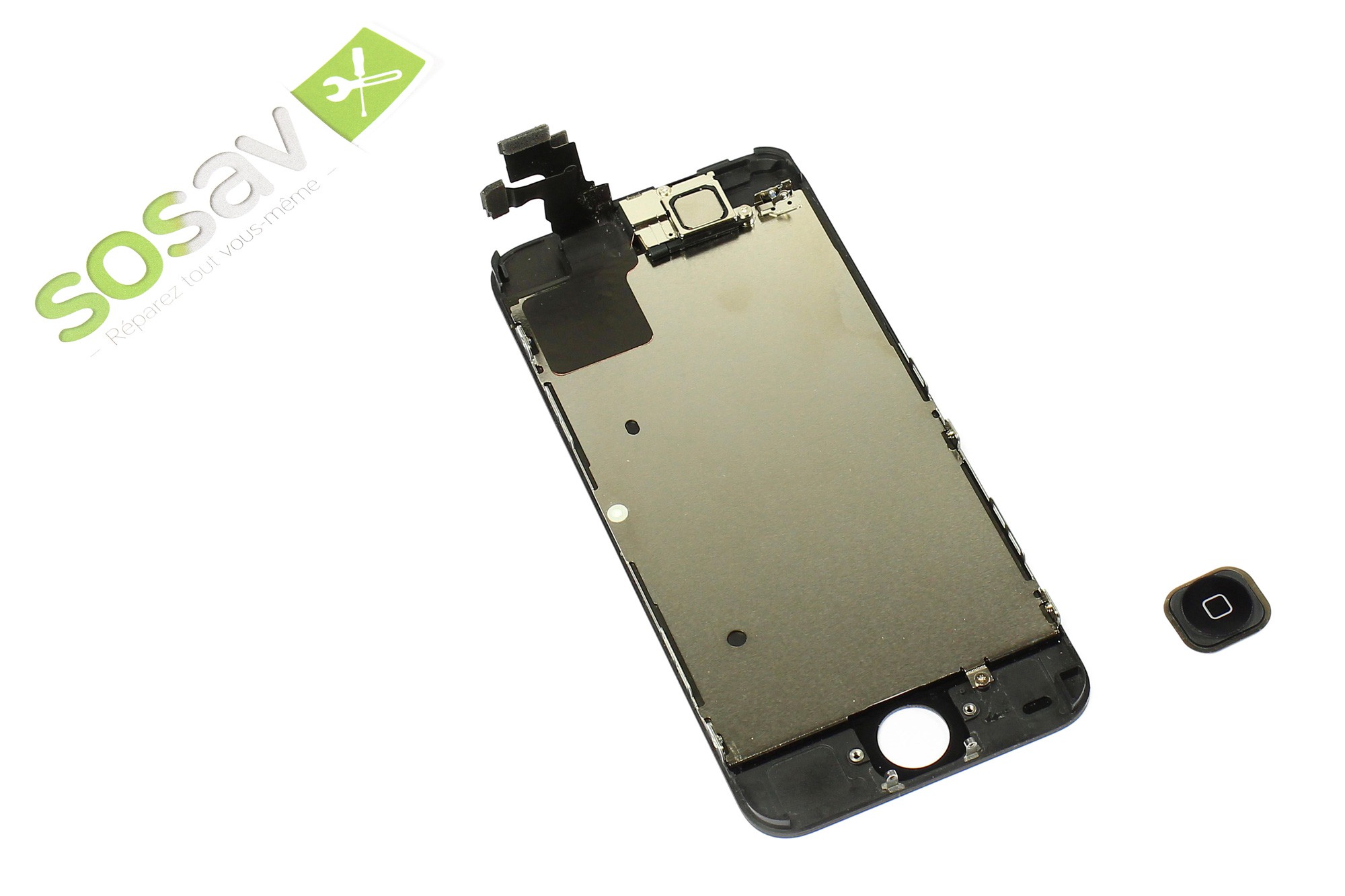

Puis venir le saisir avec vos doigts afin de finir de l'extraire, aucune résistance ne doit être perceptible.
A présent vous pouvez remplacer le bouton HOME de l'iPhone 5C par un nouveau si besoin.
