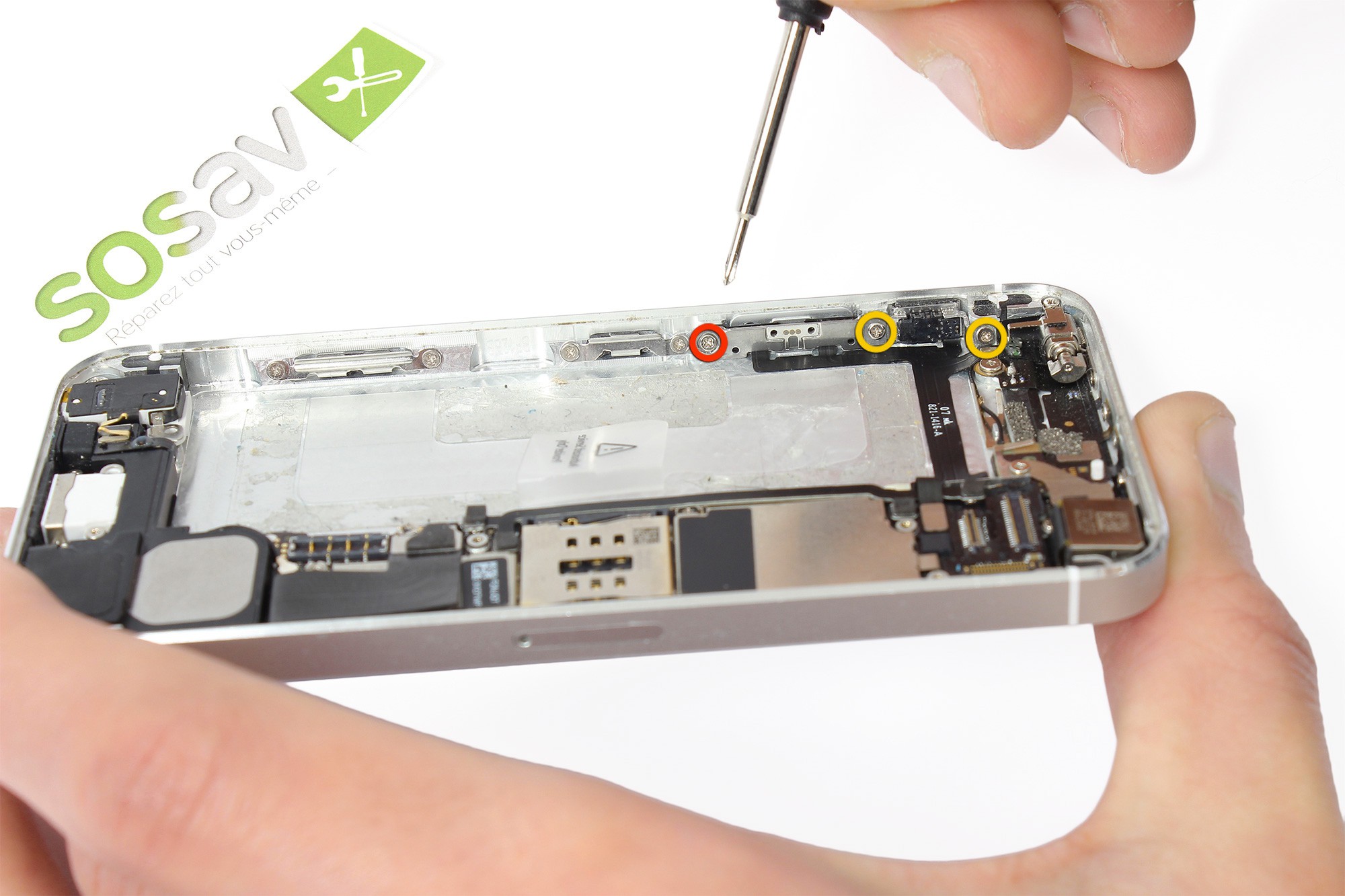

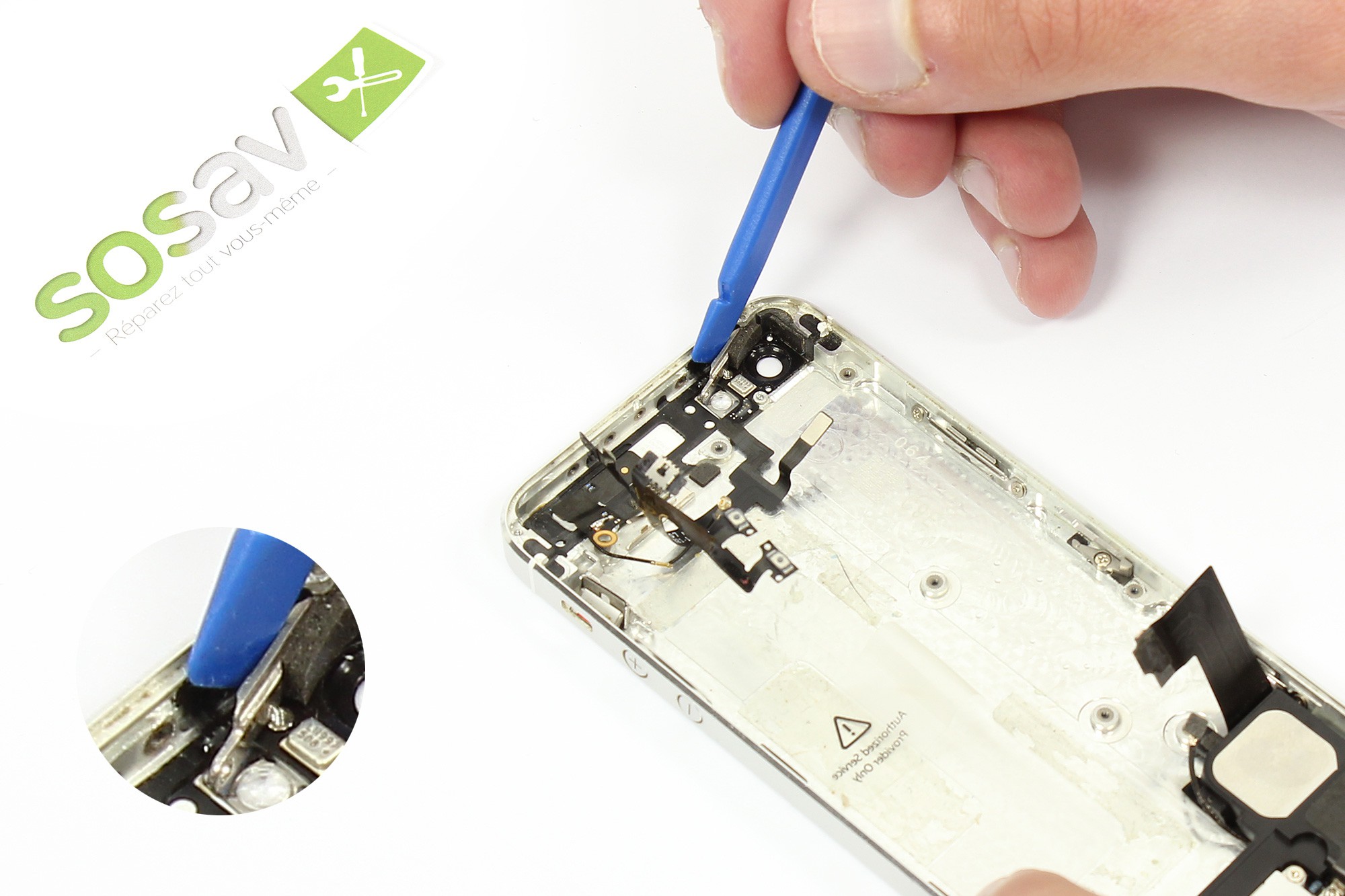

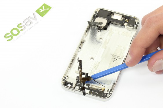

Dévissez les trois vis cruciformes retenant les boutons vibreur et volume au chassis de l'iPhone 5 :deux vis cruciformes de 1.8mm entourées en jaune,une vis cruciforme de 1.5 mm entourée en rouge.
Etape 37

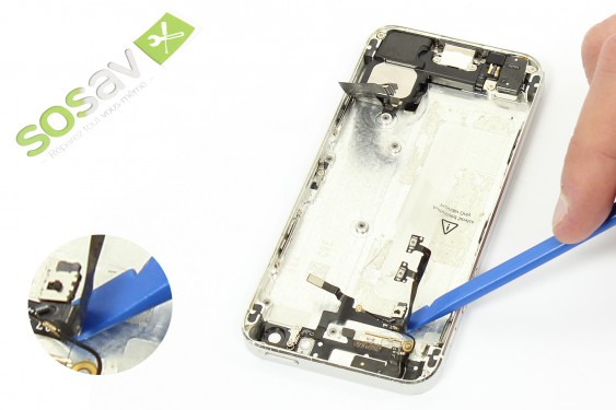

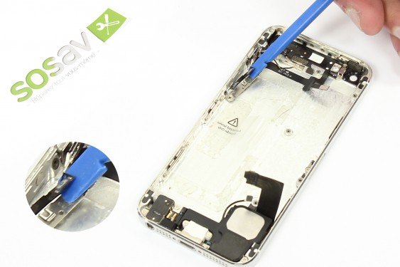

Reprenez la spatule en nylon pour faire levier afin de sortir le contacteur vibreur de son logement
Etape 38

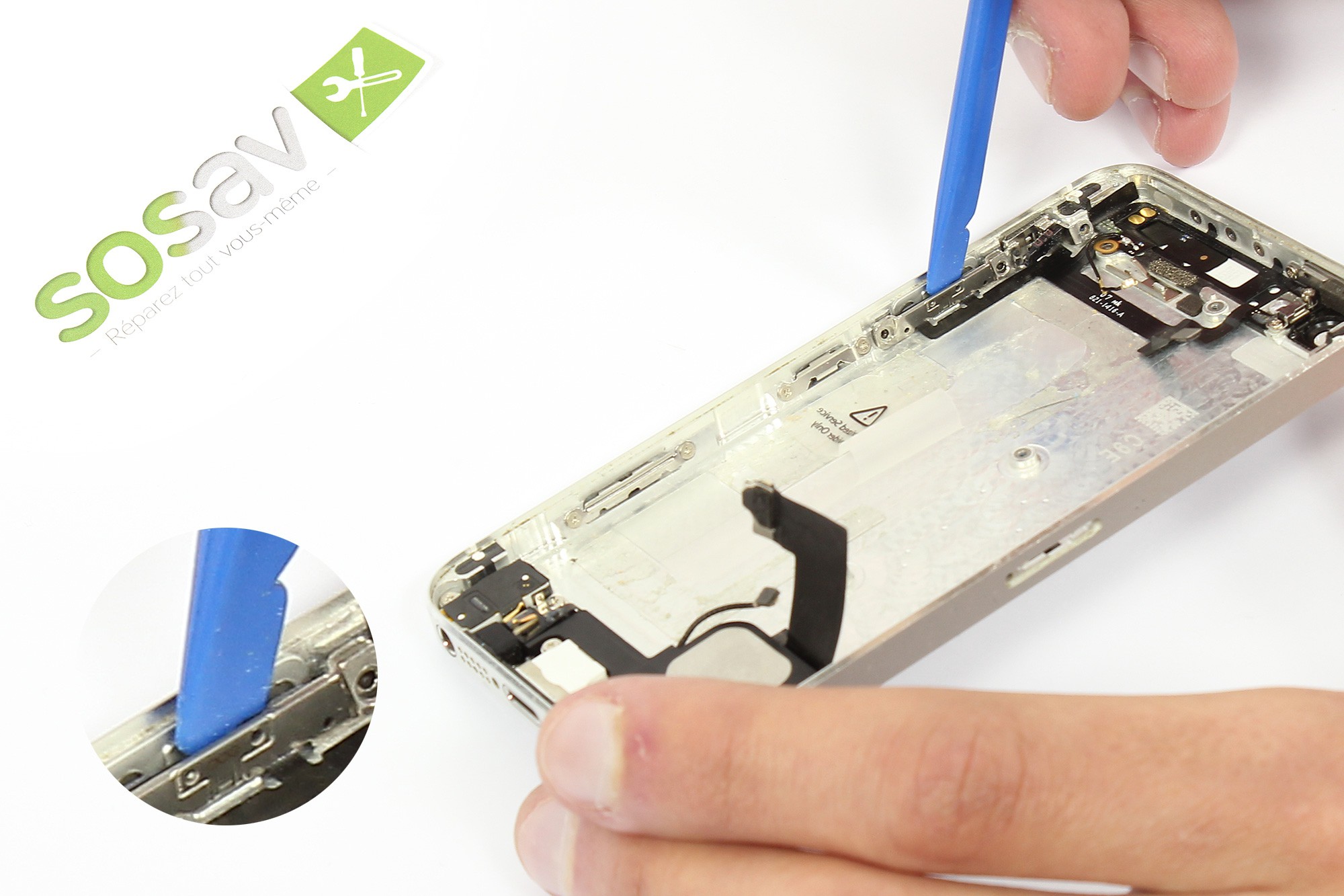

Toujours avec la spatule en nylon, faites désormais délicatement levier afin de déloger le support métallique des boutons volume.
Etape 39

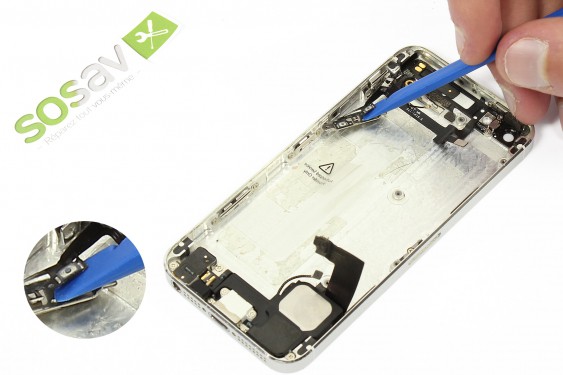

Prenez la spatule en nylon pour décoller délicatement la nappe du support métallique des boutons volume.
Etape 40
Saisissez désormais le support métallique des boutons volume afin de l'ôter totalement.
Etape 41

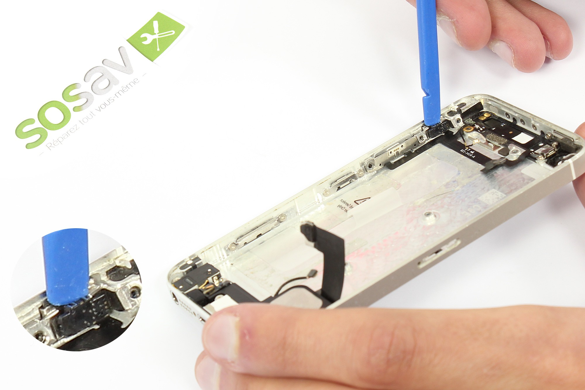

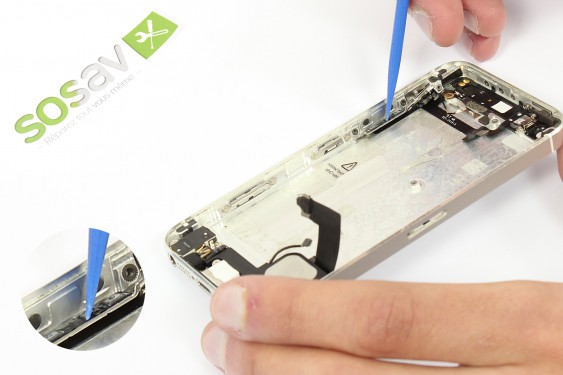

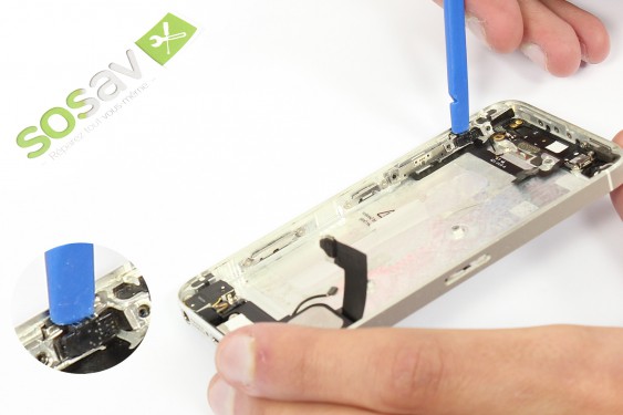

Toujours avec la spatule, décollez délicatement la nappe bouton power/volume/vibreur.
Etape 42

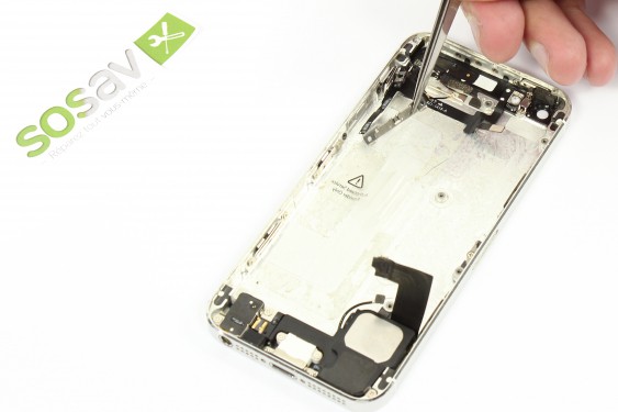

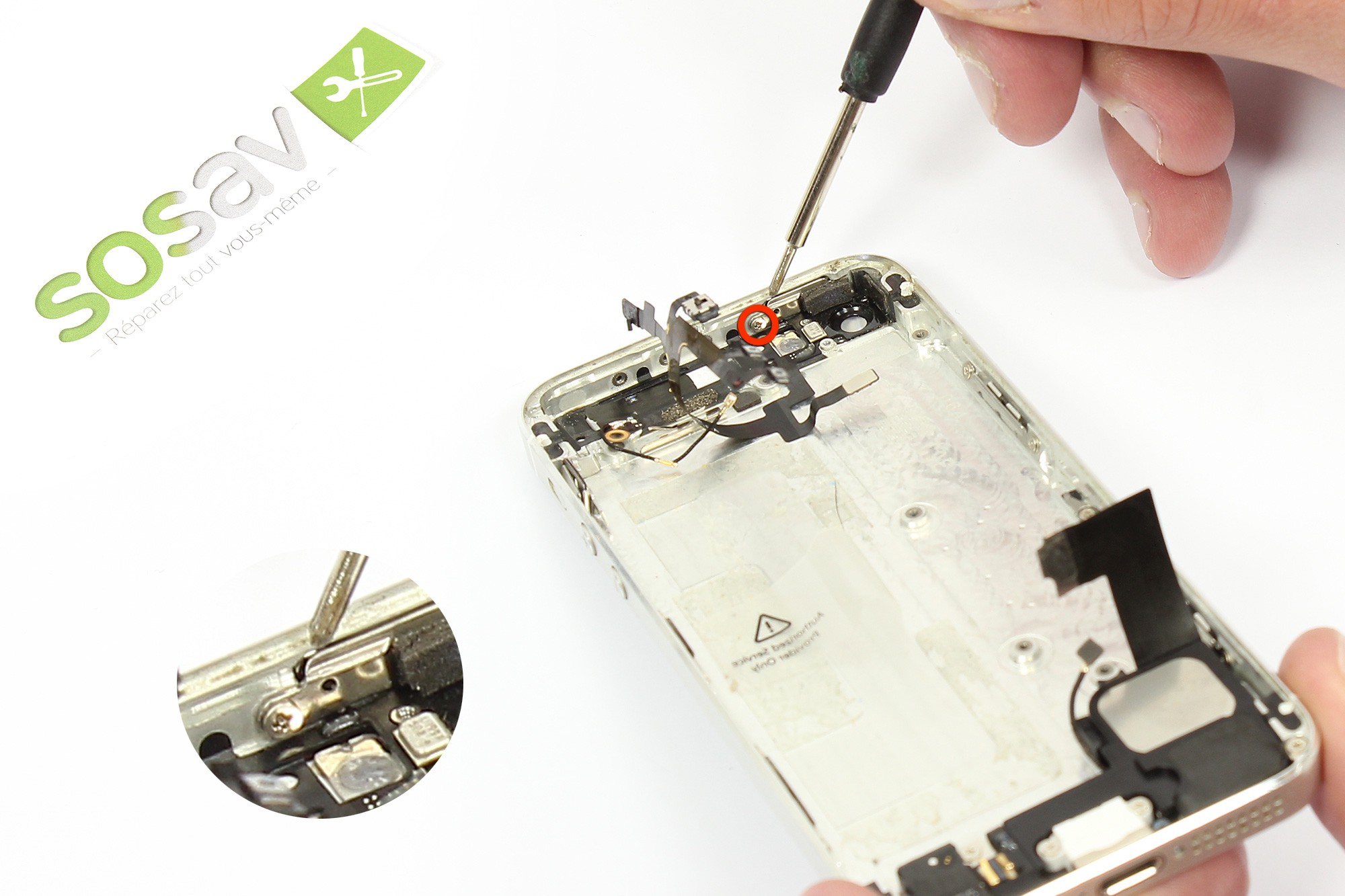

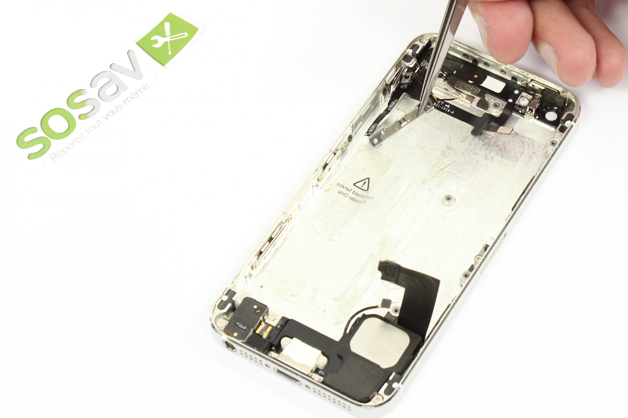

Dévissez les 2 vis entourées en rouge sur la photo, présentes sur le petit support en métal entre le flash et la vitre pour la caméra arrière.
Etape 43

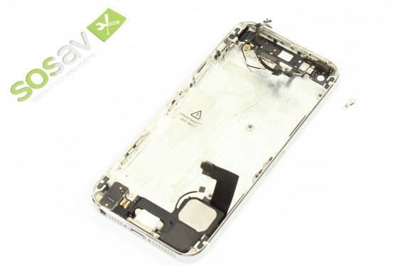

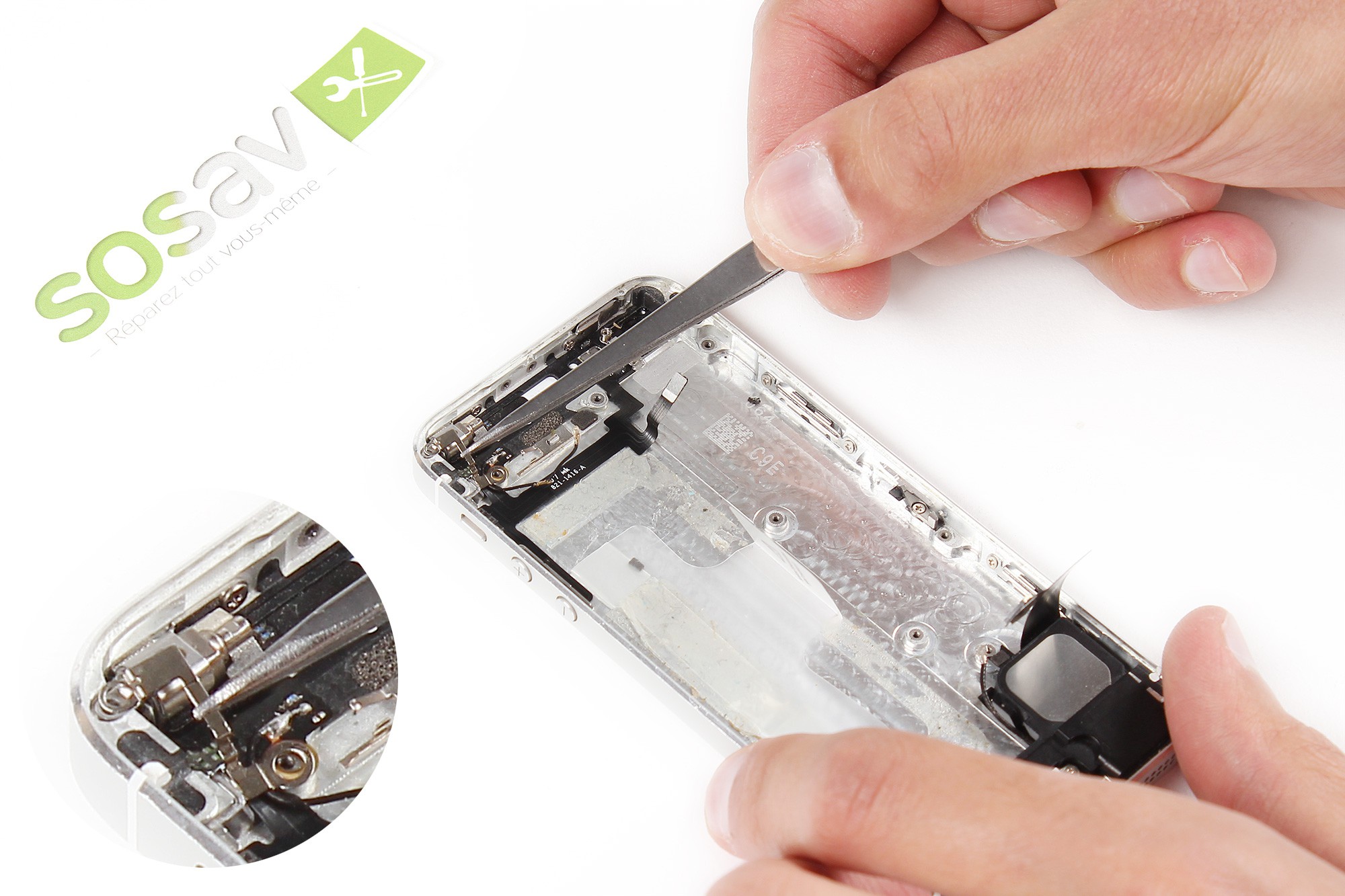

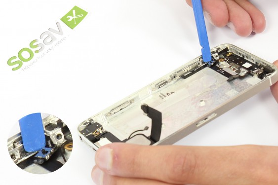

Réutilisez la pince pour saisir puis retirez le petit support métallique.
Etape 44

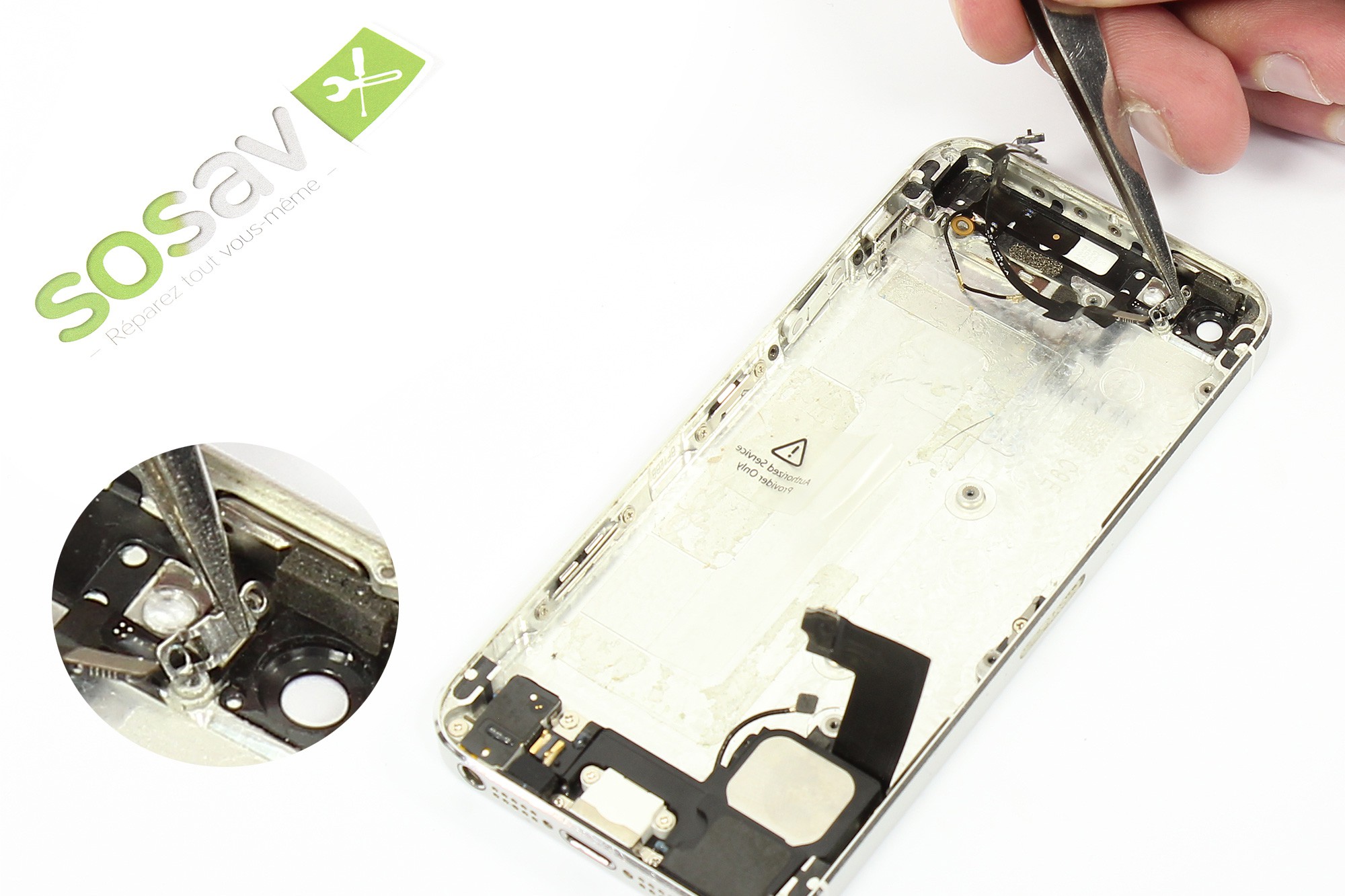

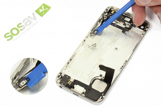

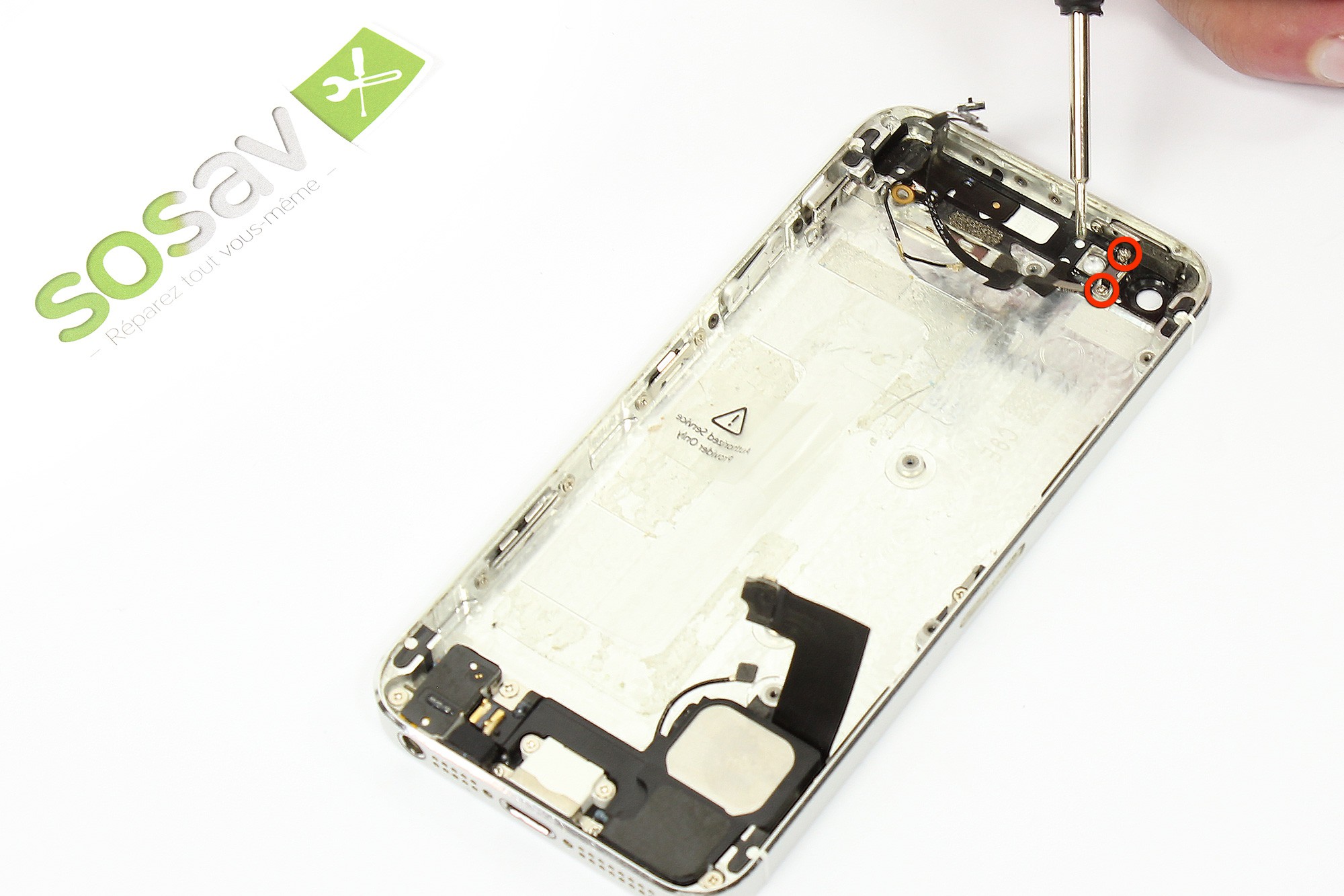

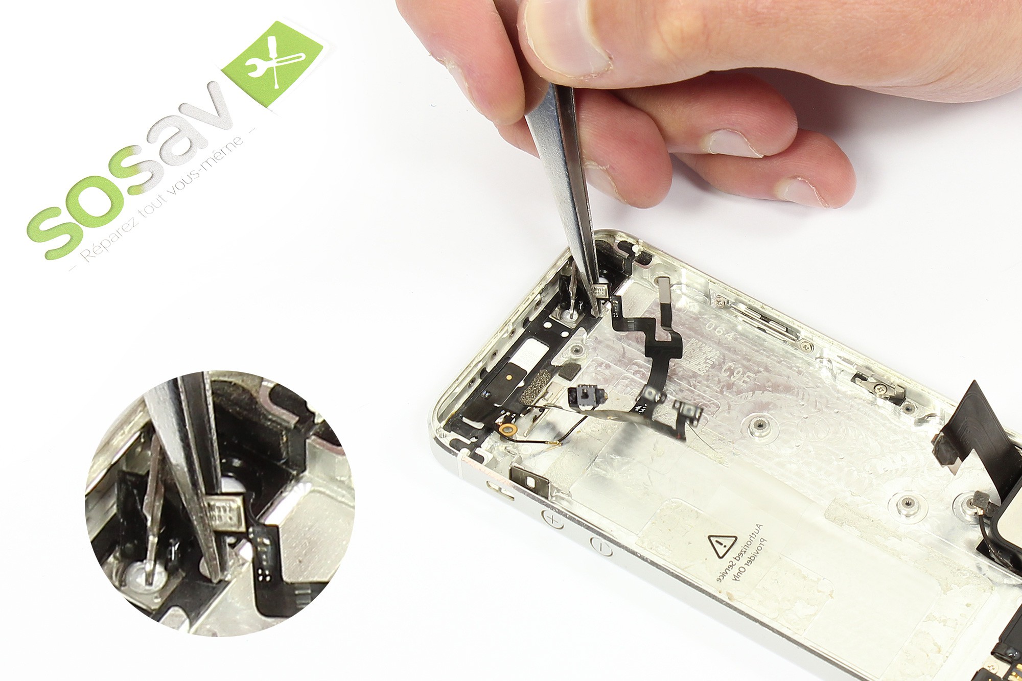

Dévissez la vis cruciforme entourée en rouge sur la photo.Cette vis permet de maintenir le support du bouton power à la partie haute du châssis de l'iPhone 5.
Etape 45

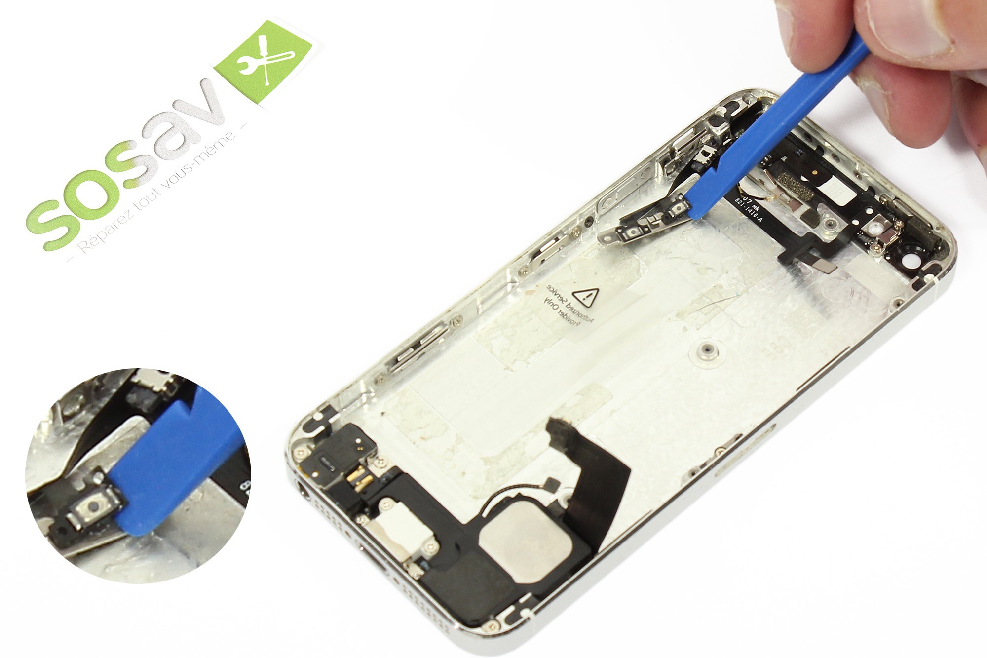

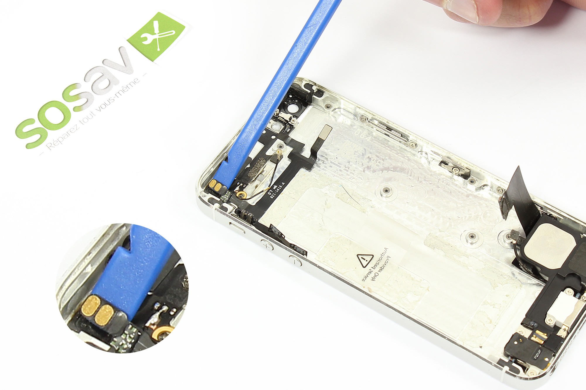

A l'aide d'une spatule, faites légèrement pivoter le support du bouton power.
Etape 46

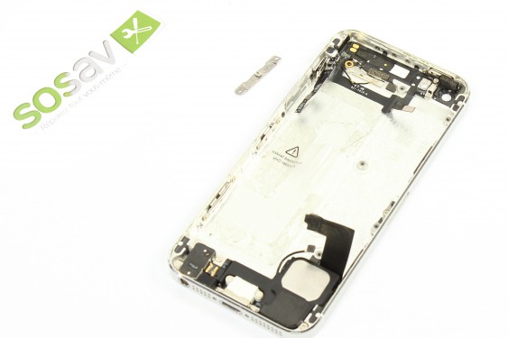

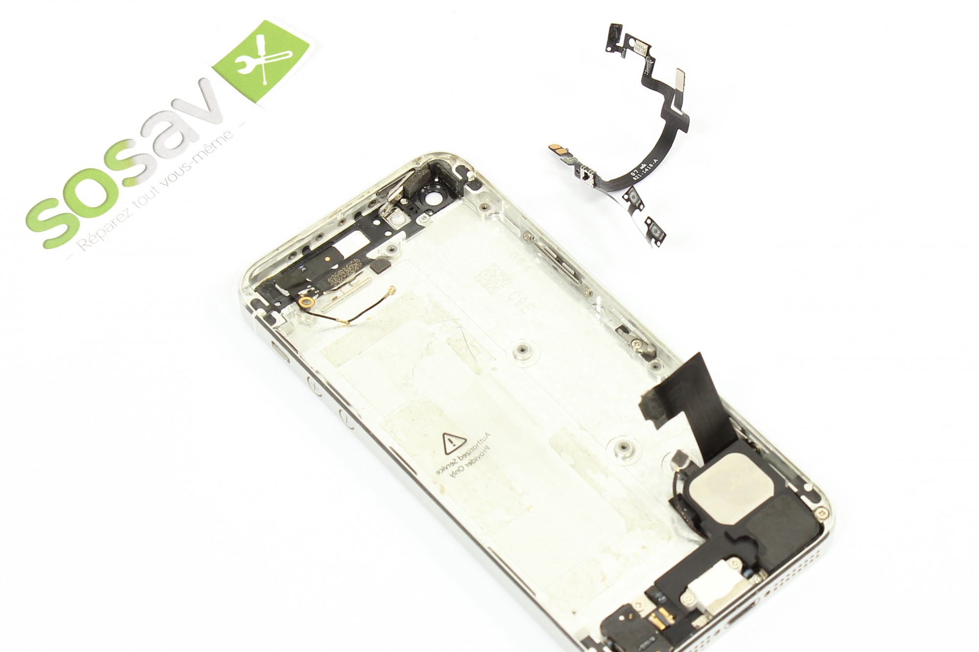

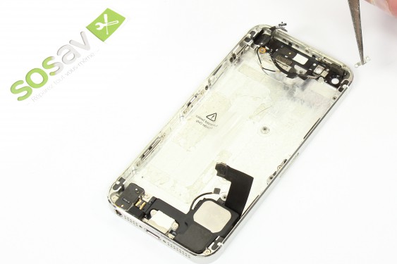

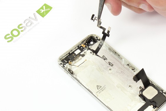

Saisissez désormais la nappe de gestion des boutons power/volume/vibreur, puis ôtez la de votre iPhone 5.
Etape 47
La nappe "power, vibreur, volume" de votre iPhone 5 est désormais démontée.En cas de besoin, vous pouvez procéder à son remplacement par une pièce neuve.
