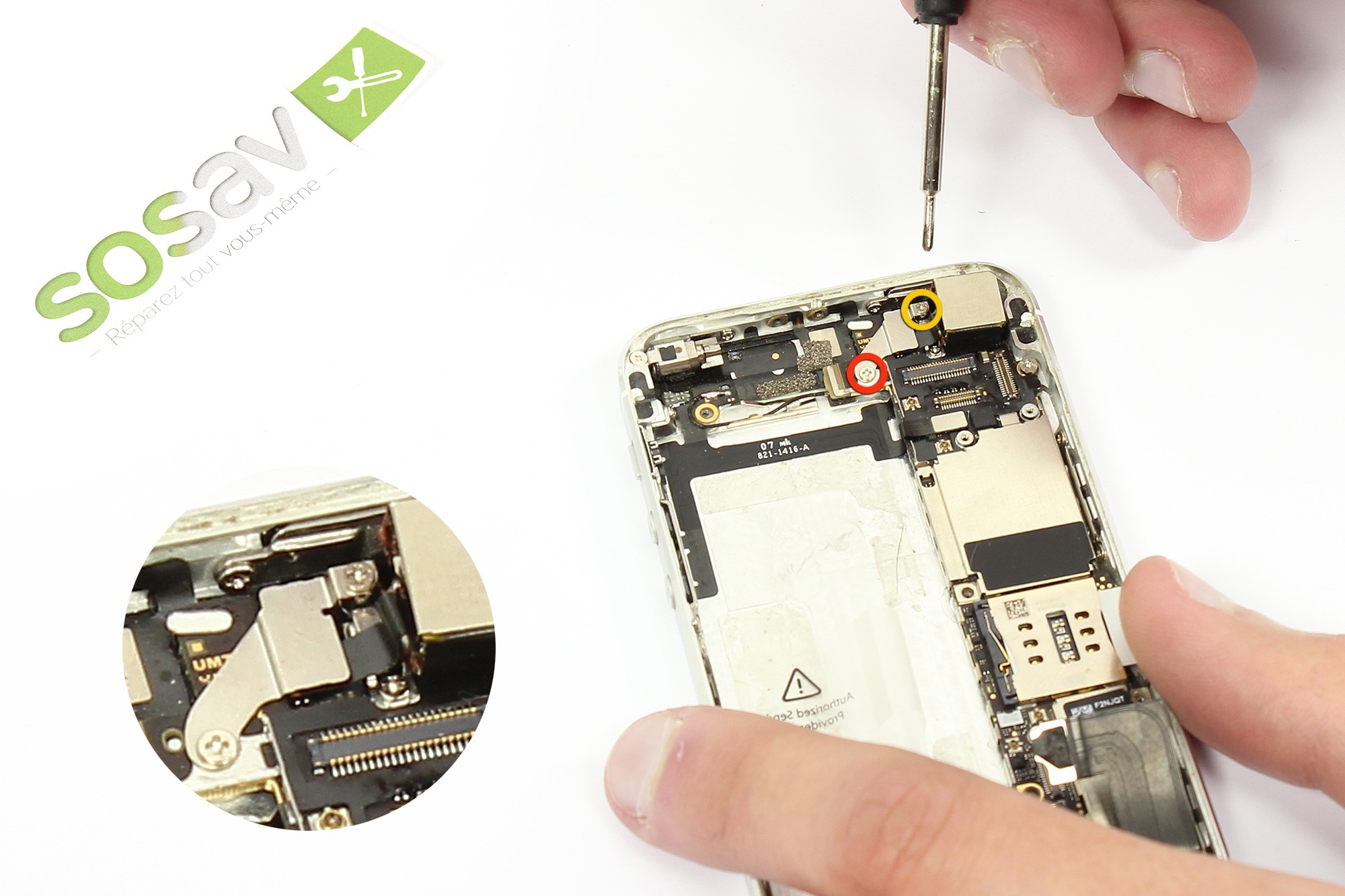

Dévissez les trois vis cruciformes retenant le cache-connecteurs à la carte mère de l'iPhone 5 :2 vis cruciformes de 1.2mm entourées en rouge,1 vis cruciforme de 1.6 mm entourée en jaune.ATTENTION : Cette dernière vis n'est pas magnétique, elle ne restera donc pas accroché à un tournevis aimanté. Veillez à ne pas la perdre lors du démontage.
A l'aide d'une pince, retirez ensuite le cache des connecteurs de l'écran et de la caméra arrière.

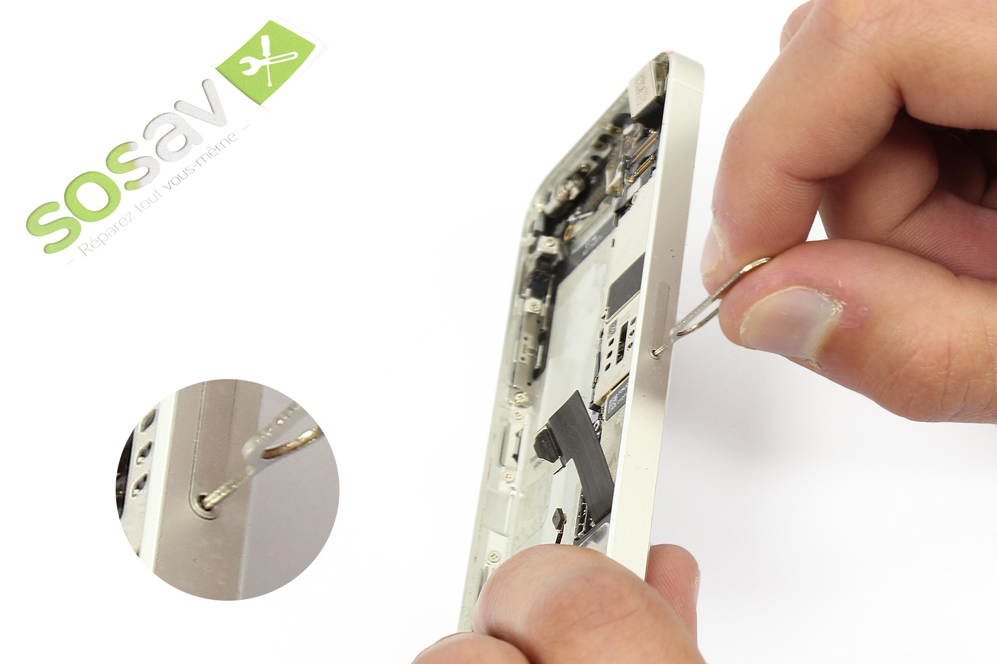

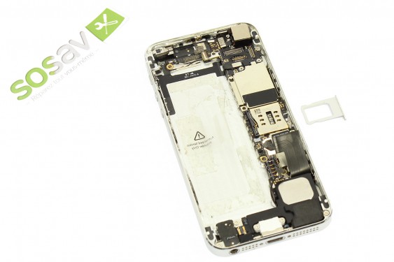

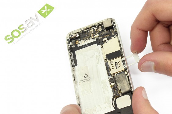

Insérez un outil d'éjection de tiroir SIM (ou un trombone) dans le petit trou présent à côté du tiroir SIM.Une fois inséré, appuyez assez fortement sur l'outil afin de sortir le tiroir de son emplacement.Retirez ensuite le tiroir SIM de votre iPhone 5.

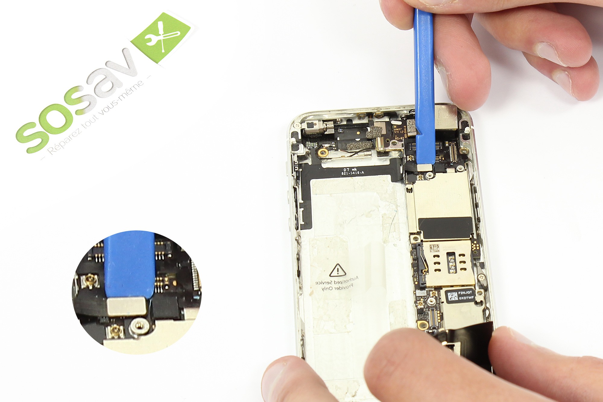

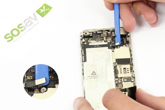

Utilisez la spatule en nylon afin de déclipser le connecteur de l'antenne GSM présent juste à côté du haut-parleur bas (appelé aussi haut-parleur externe) du téléphone.
Dévissez les 2 vis cruciformes retenant la carte mère à la partie haute du châssis de l'iPhone 5.

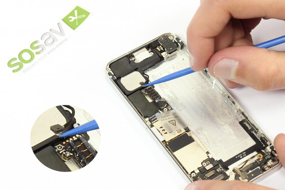

Servez-vous de la spatule en nylon pour déconnecter le câble du haut-parleur bas de la carte mère.Une fois déconnecté, décollez la nappe de la carte mère puis relevez-la à 90°. Cela vous permettra d'enlever plus facilement cette dernière.

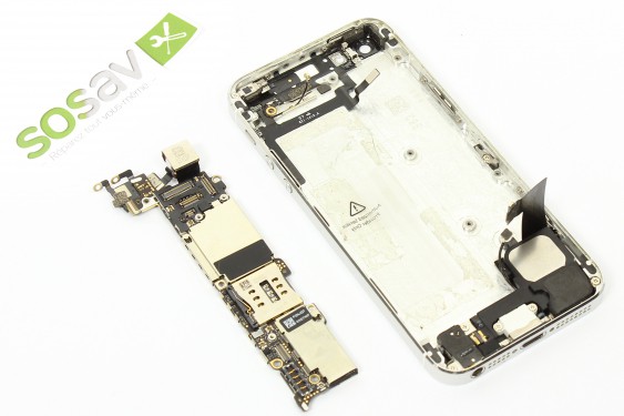

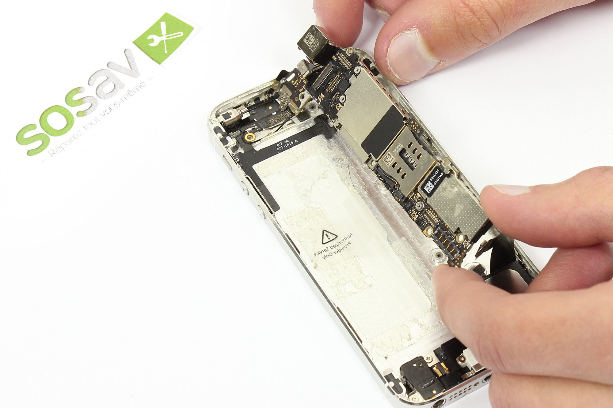

Retournez désormais la carte mère pour la placer sur l'emplacement de la batterie.ATTENTION : N'essayez pas pour le moment d'enlever complètement la carte-mère, cette dernière est toujours rattachée par un câble à l'iPhone 5 (cf. zoom présent sur la photo n°2 de cette étape).
Etape 30

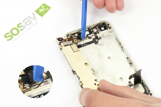

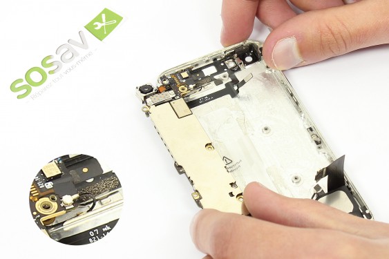

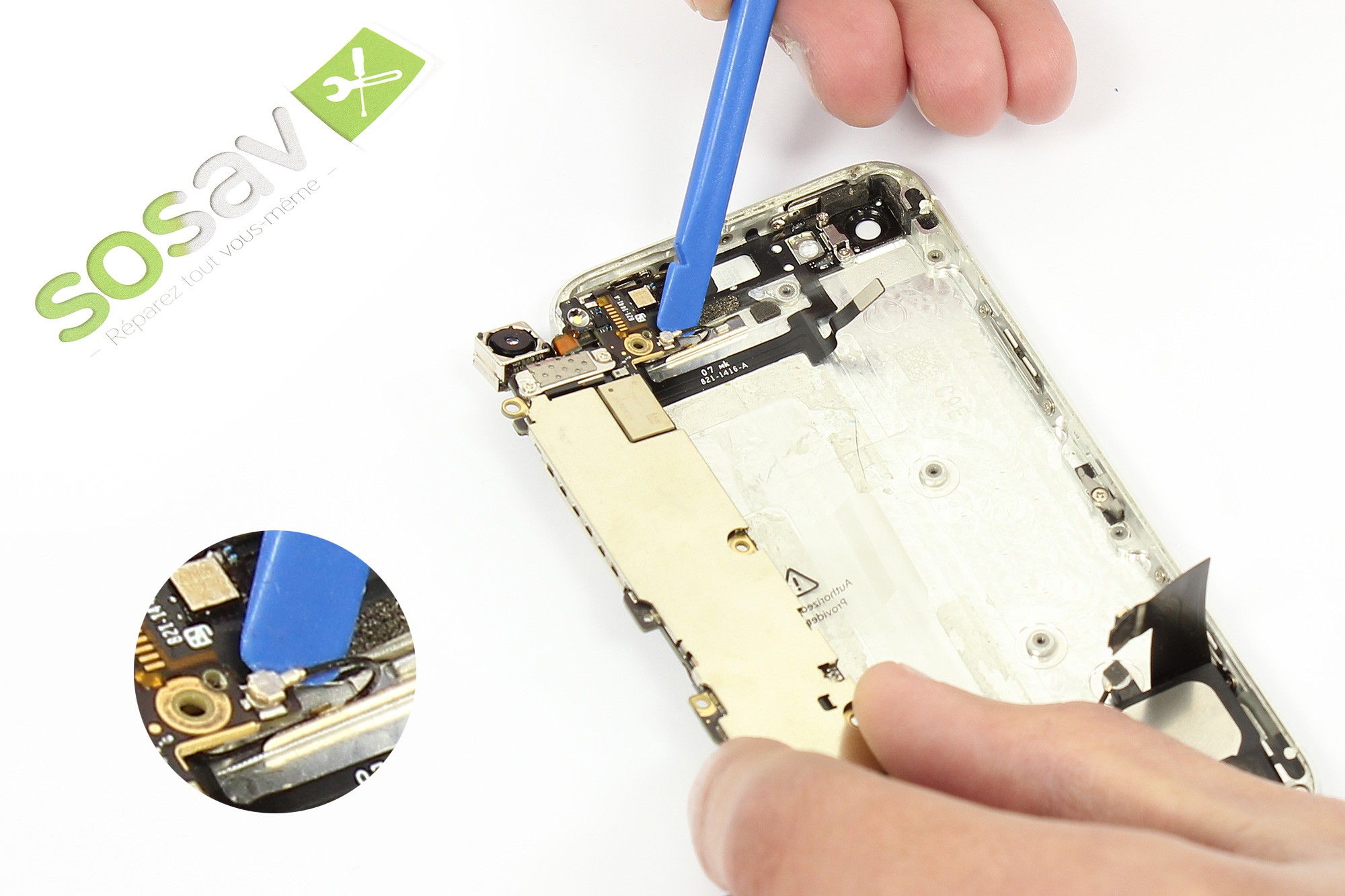

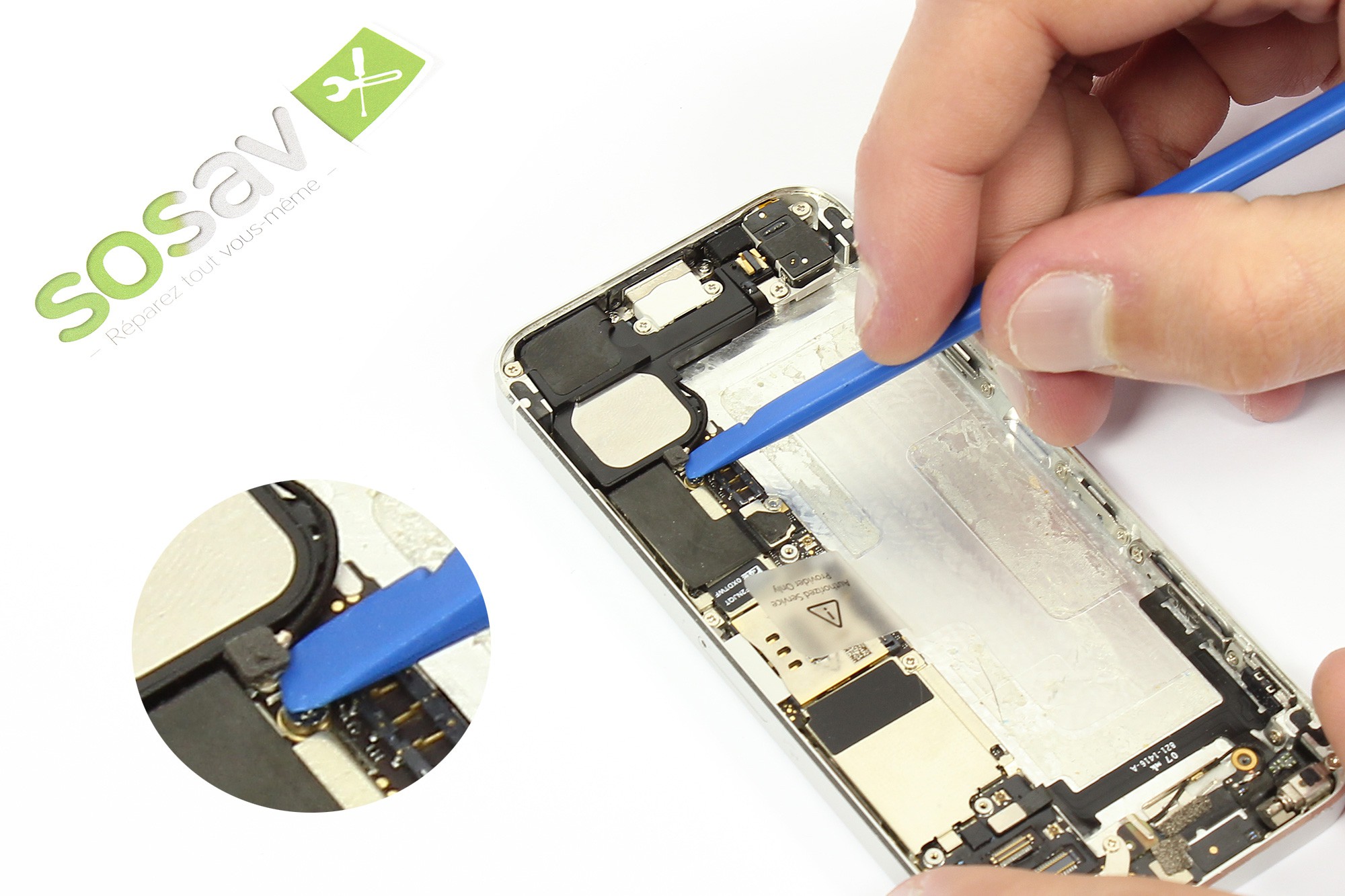

Utilisez la spatule en nylon afin de déconnecter le câble de l'antenne Wifi retenant toujours la carte-mère de l'iPhone 5.Puis procédez retrait en toute sécurité de la carte mère de votre iPhone 5.

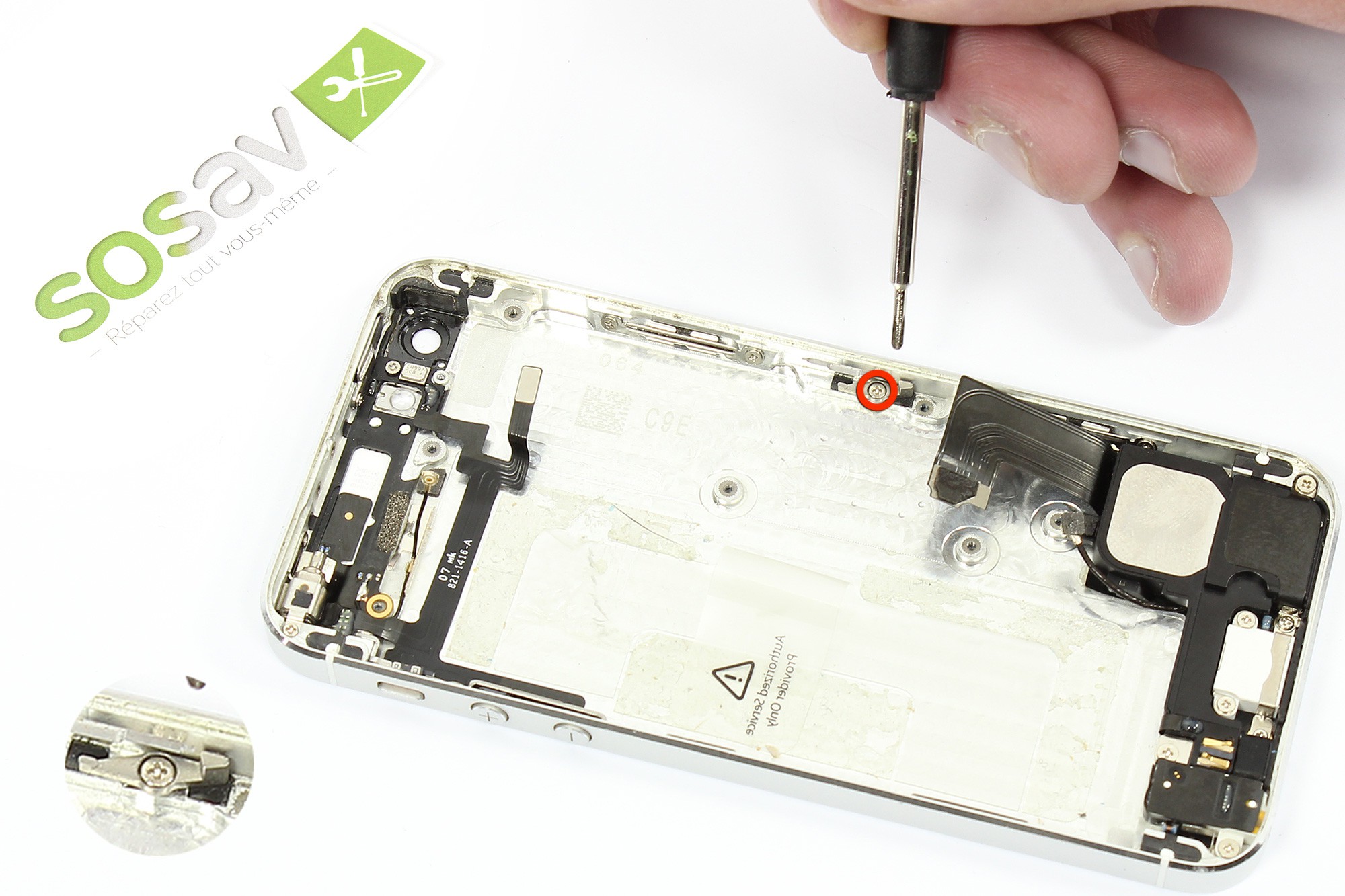

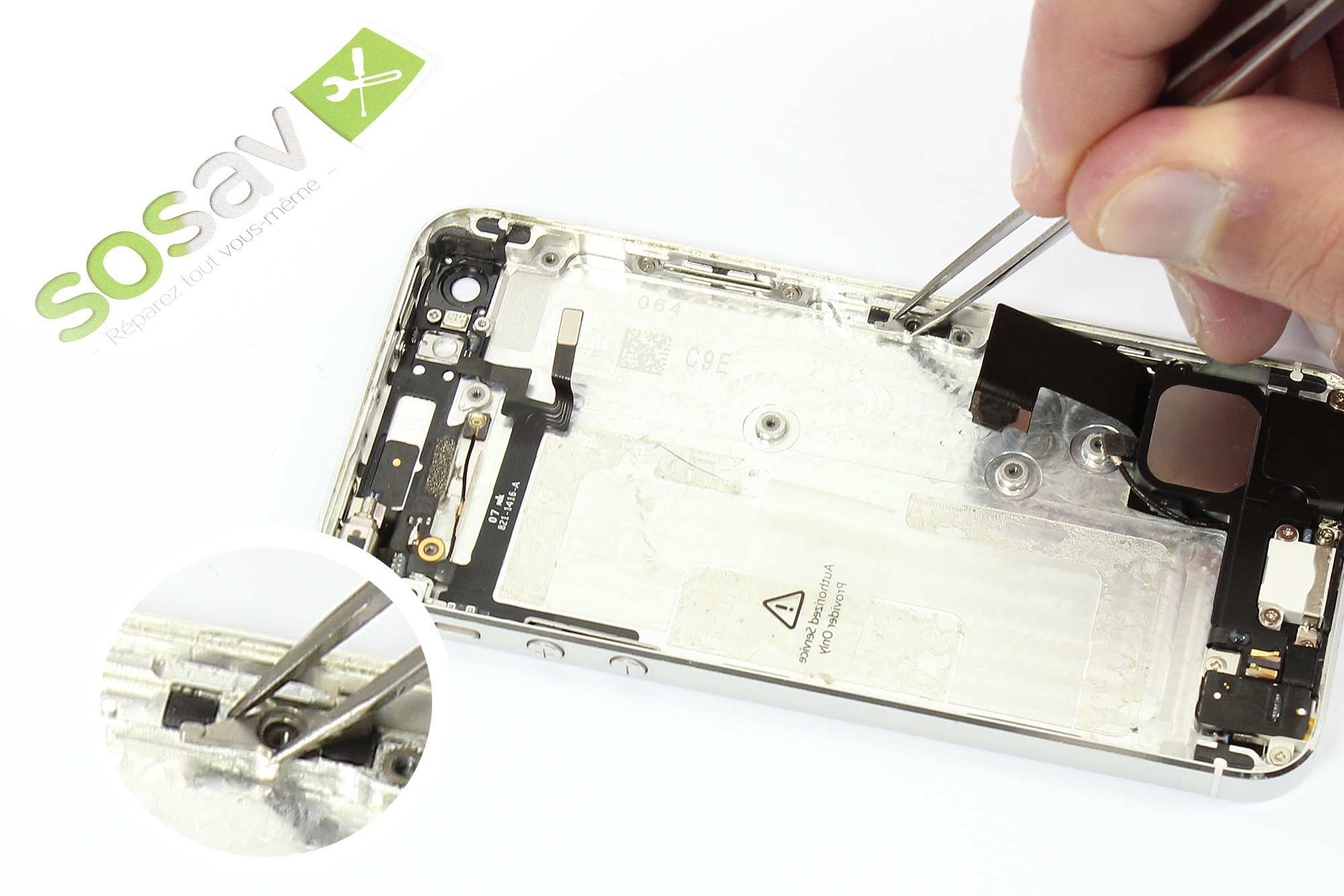

Dévissez la vis cruciforme entouré en rouge.Cette vis servant à maintenir le levier du tiroir nano SIM en place.
Etape 32

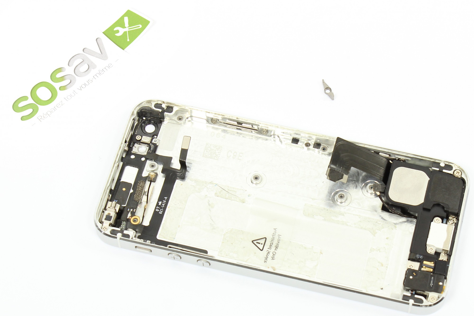

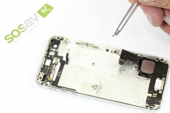

A l'aide d'une pince, saisissez le levier du tiroir pour carte SIM puis ôtez-le de votre iPhone 5.
Etape 33
Le levier pour tiroir SIM de votre iPhone 5 est désormais démonté.Vous pouvez désormais remplacer ce dernier par une pièce neuve si cela est nécessaire
