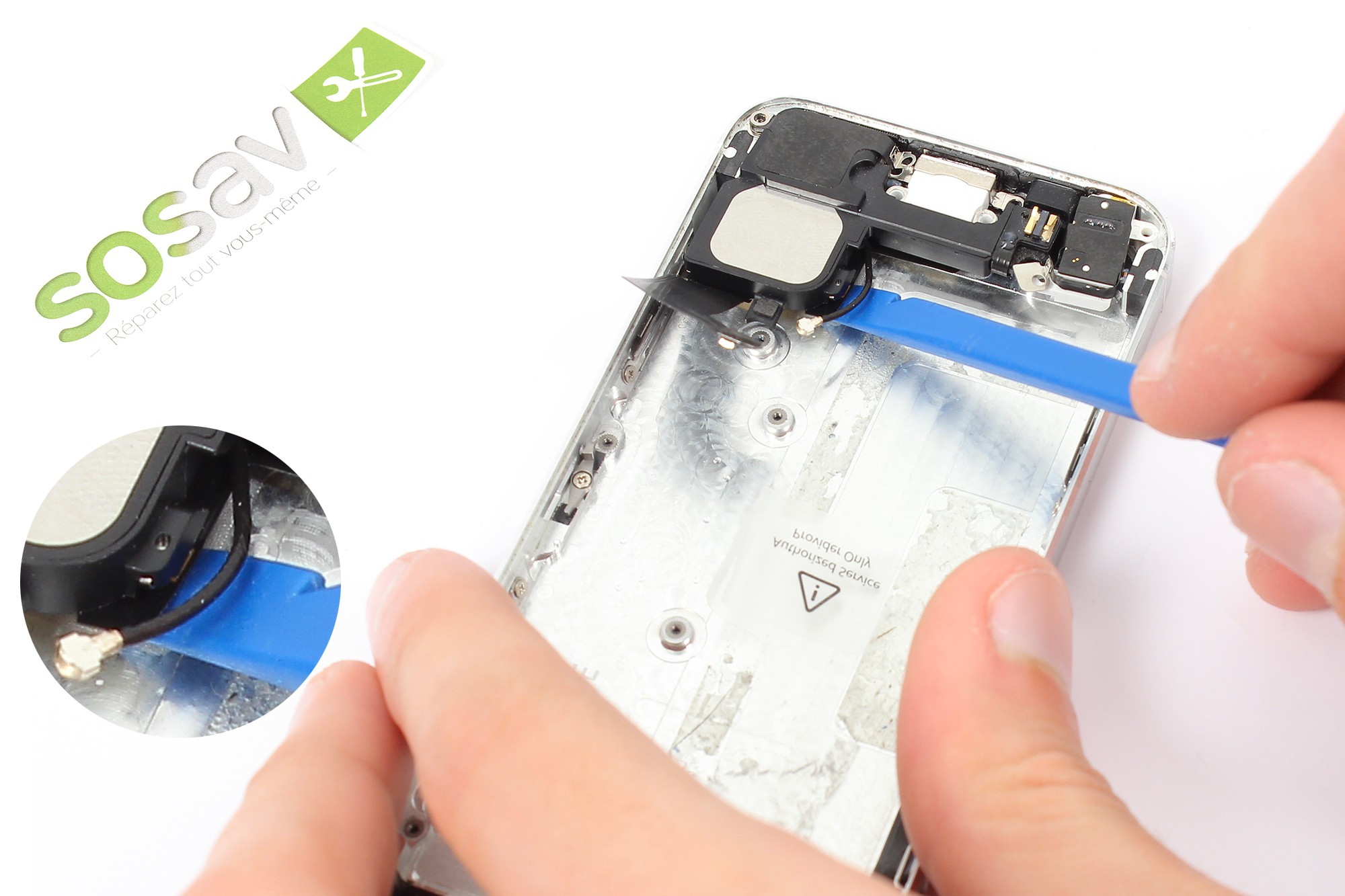

Prenez la spatule en nylon pour faire levier afin de déconnecter la nappe de gestion des boutons volume/power/vibreur.
Etape 29
Retournez désormais la carte mère pour la placer sur l'emplacement de la batterie.ATTENTION : N'essayez pas pour le moment d'enlever complètement la carte-mère, cette dernière est toujours rattachée par un câble à l'iPhone 5.
Etape 30
Utilisez la spatule en nylon afin de déconnecter le câble de l'antenne Wifi retenant toujours la carte-mère de l'iPhone 5.Puis procédez retrait en toute sécurité de la carte mère de votre iPhone 5.

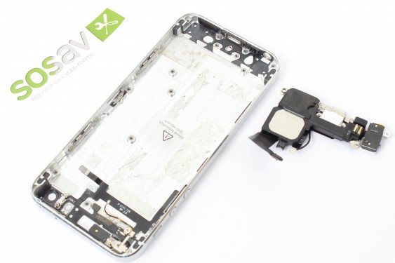

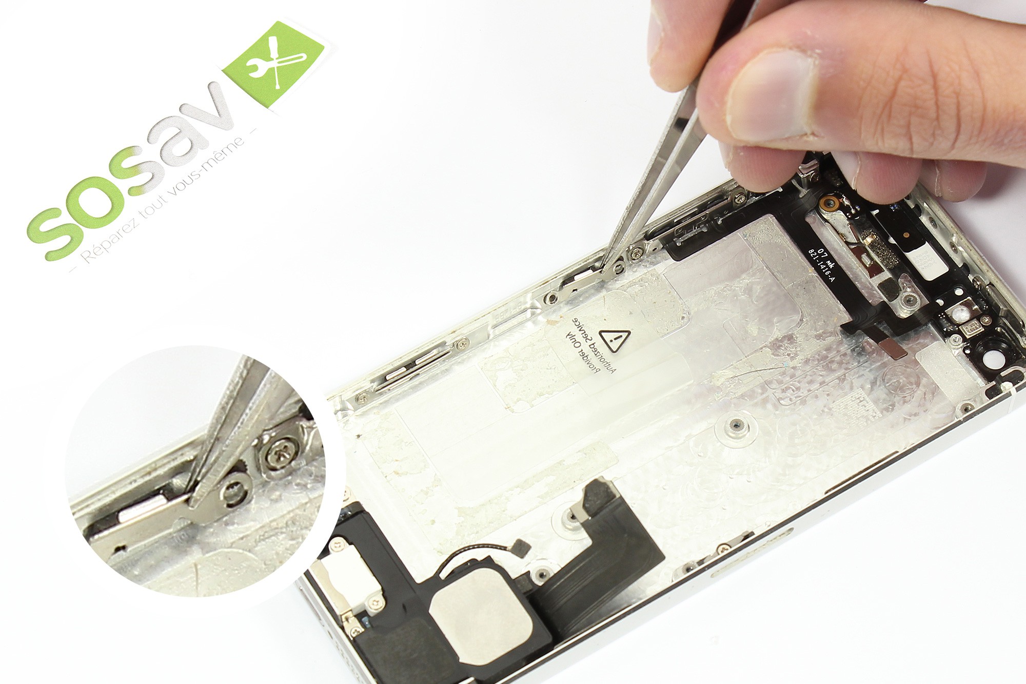

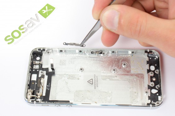

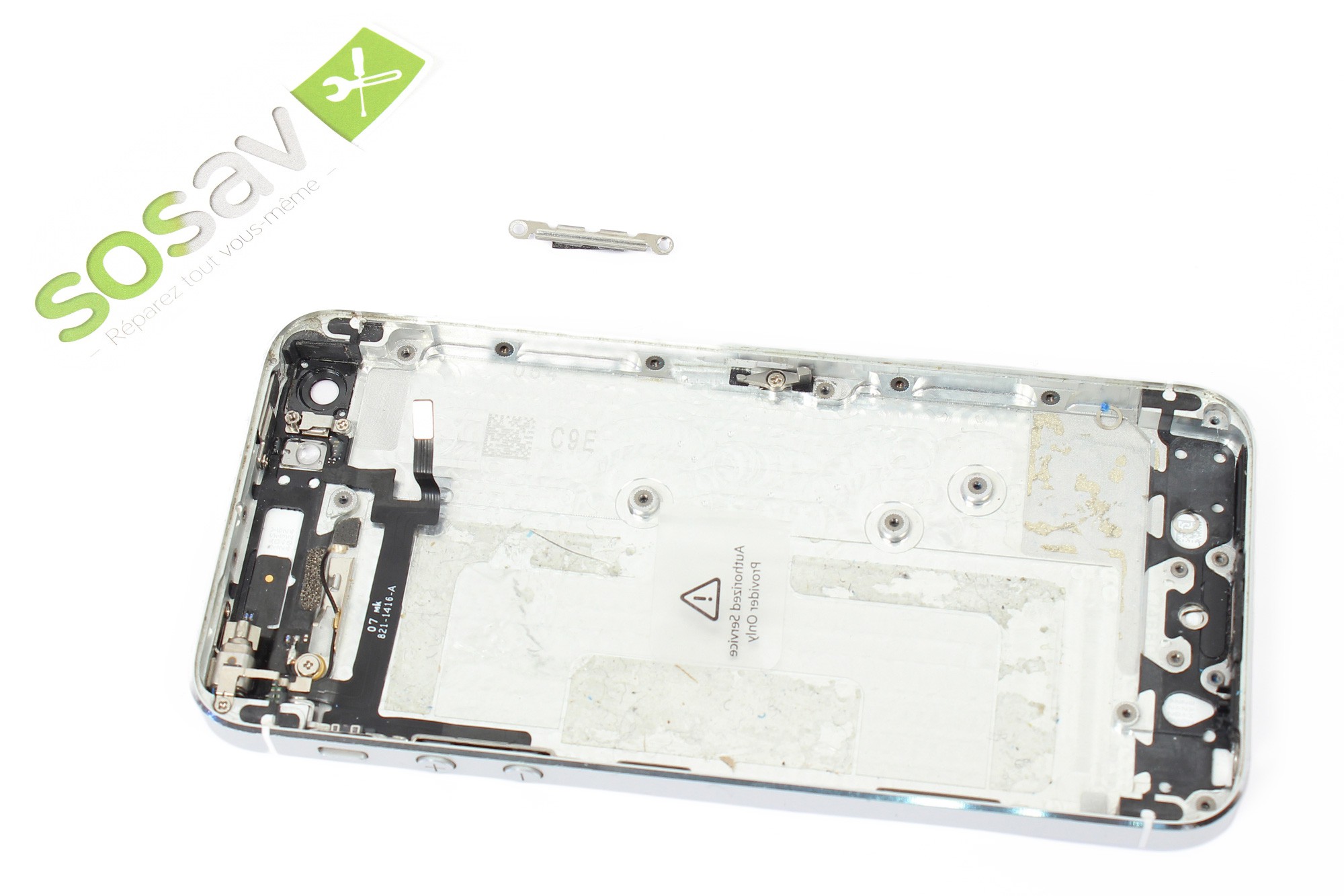

Dévissez les deux vis maintenant le premier clip de fixation de la façade
Etape 32
A l'aide d'une pince, retirez ensuite le premier clip de maintien de la façade avant.
Etape 33
Dévissez les deux vis du second clip de maintien de la façade avant.A l'aide d'une pince, procédez également au retrait et à la dépose de ces derniers.Vous pouvez désormais remplacer vos clips de fixation par des neufs si nécessaire.
Etape 34

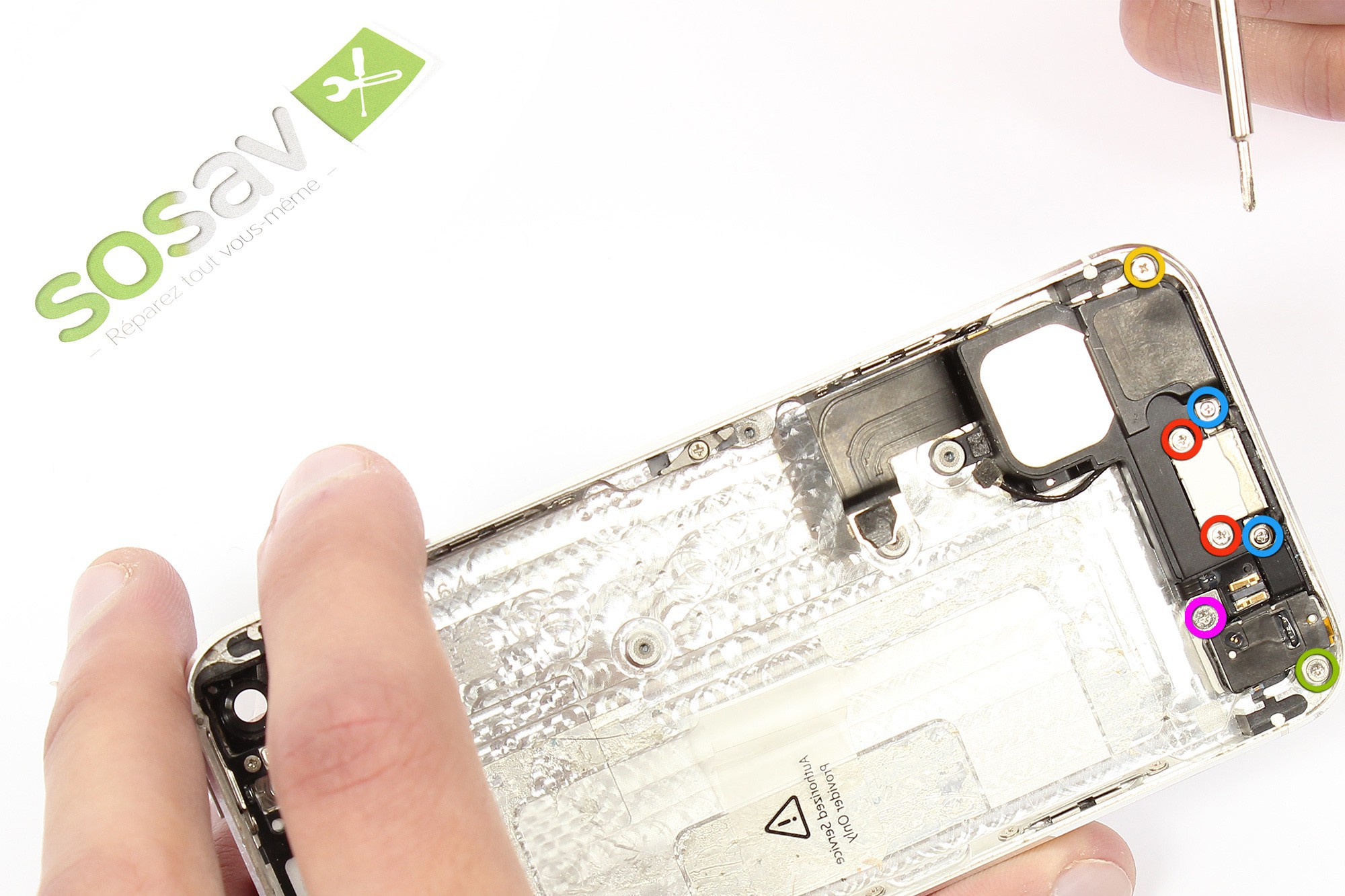

Dévissez les 7 vis cruciformes retenant le connecteur de charge au châssis de l'iPhone 5 :2 vis cruciformes de 3.3 mm entourées en rouge,une vis cruciforme de 2.9 mm entourée en vert,une vis cruciforme de 2.8 mm entourée en jaune,une vis cruciforme de 2.5 mm entourée en violet,deux vis cruciformes de 1.5 mm entourées en bleu.
Etape 35

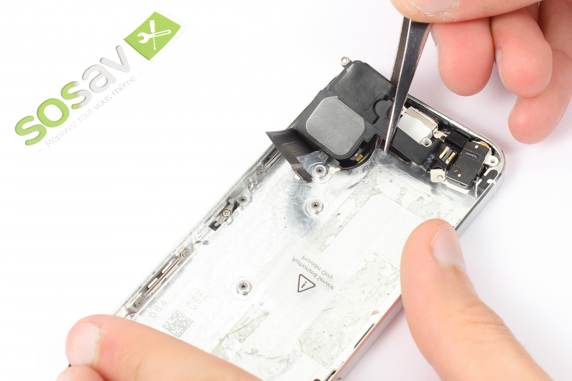

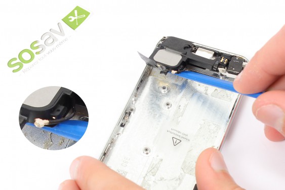

Utilisez ensuite une spatule en nylon afin de décoller le connecteur lightning/prise jack.Soyez très délicats lors de cette opération, le connecteur est en effet très fragile !
Etape 36
A l'aide d'une pince, procédez ensuite au retrait du connecteur lightning/prise jack.
Etape 37

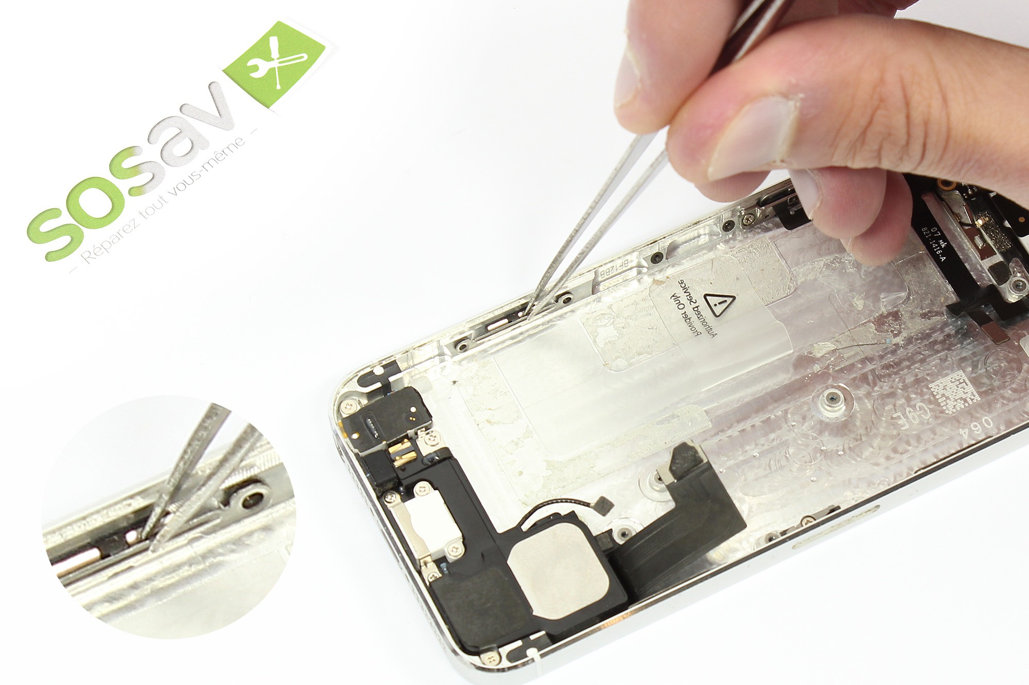

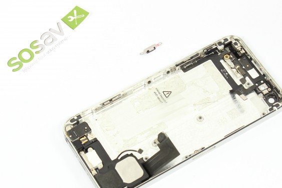

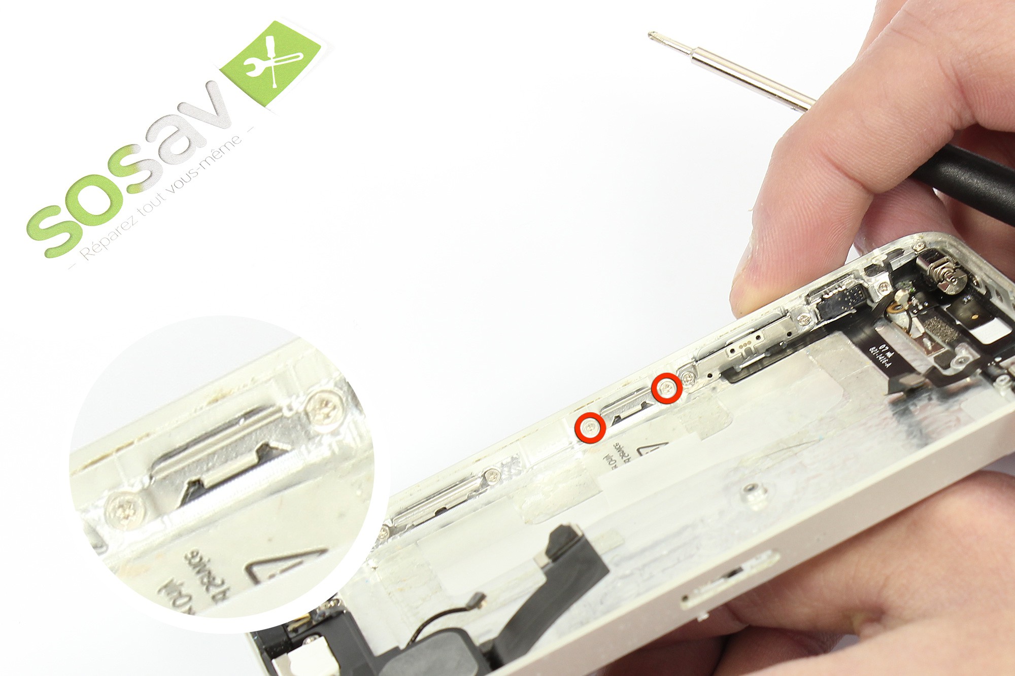

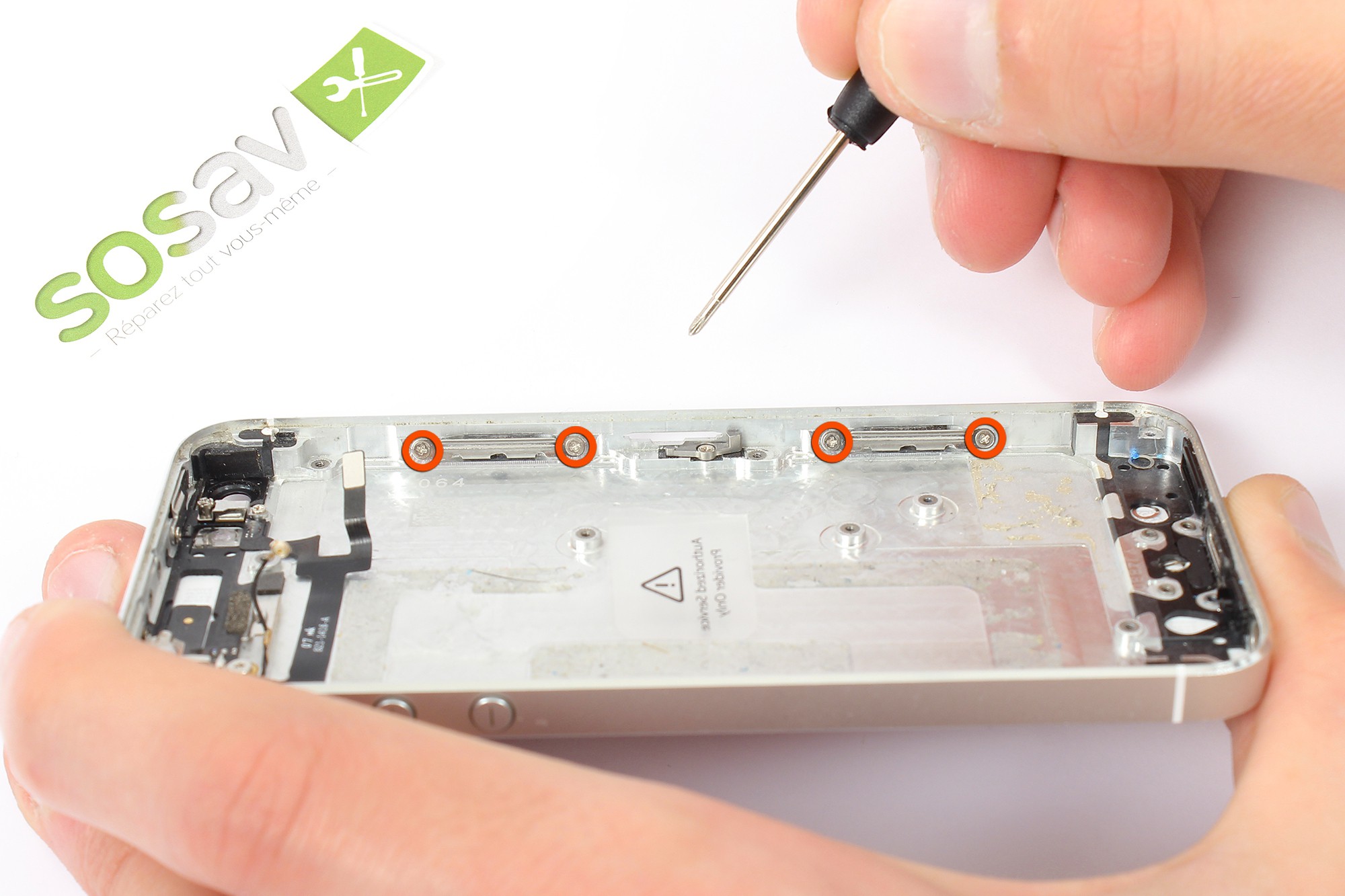

A l'aide d'un tournevis cruciforme, dévissez les quatre vis maintenant en place les clips de maintien côté droit.
Etape 38

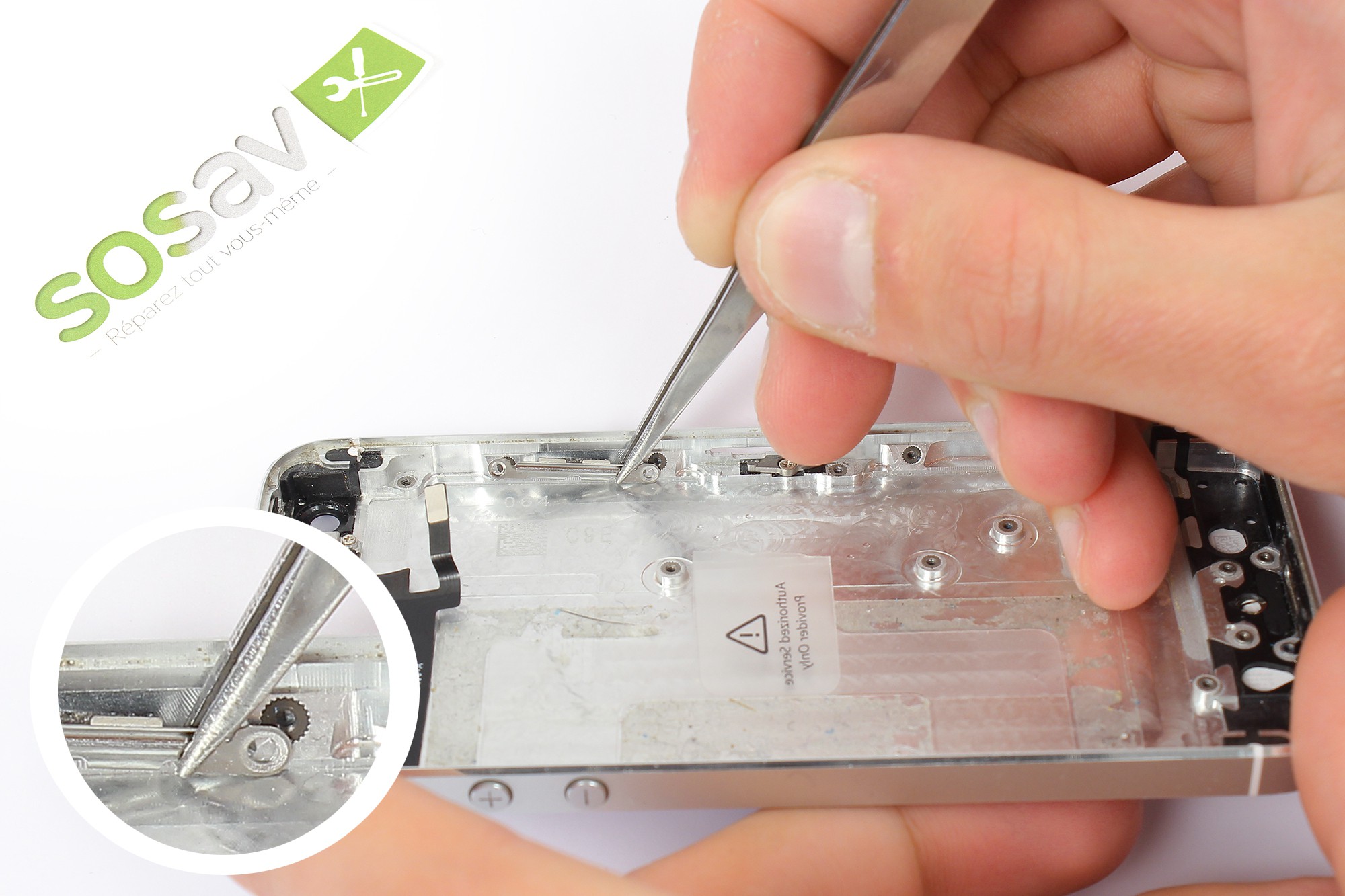

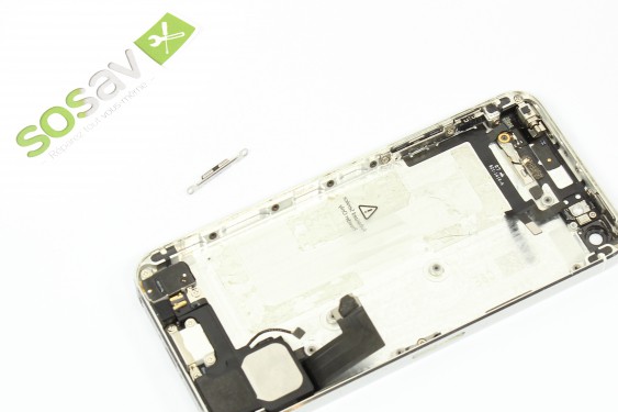

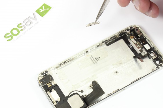

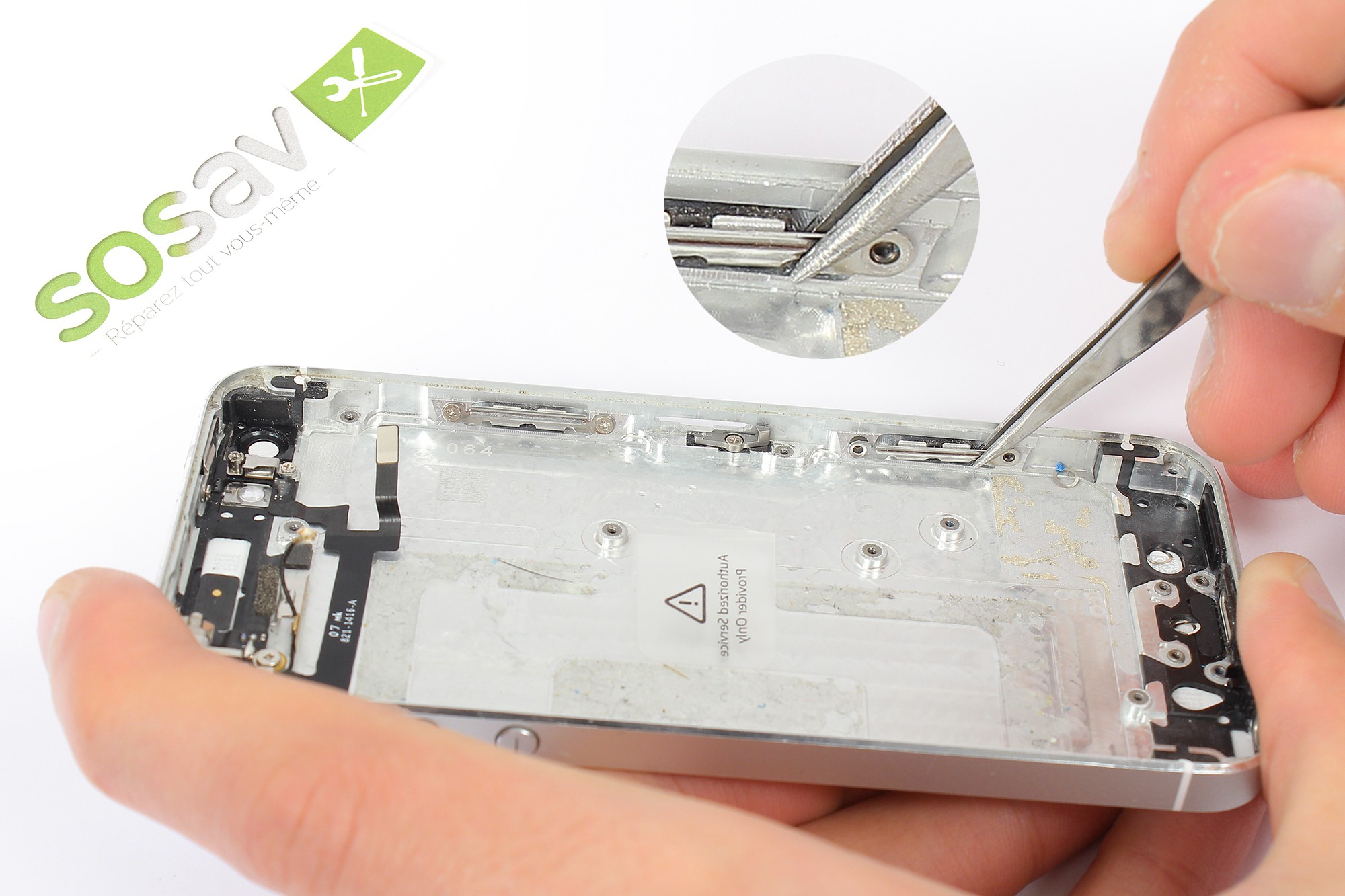

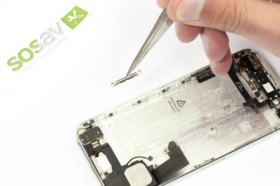

Utilisez ensuite une pince afin de retirer le premier clip de maintien.
Etape 39

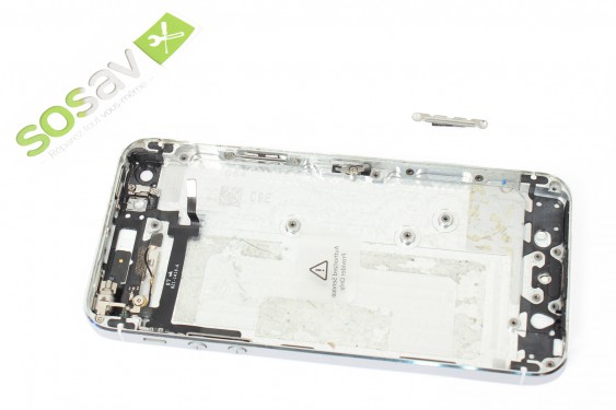

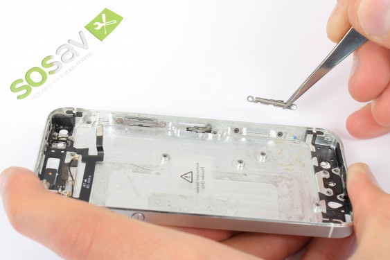

Répétez l'opération pour le second clip de maintien.
Etape 40
Les clips de maintien de l'écran LCD de votre iPhone 5 sont désormais démontés.En cas de besoin, procédez à leur remplacement par des pièces neuves si cela est nécessaire.
