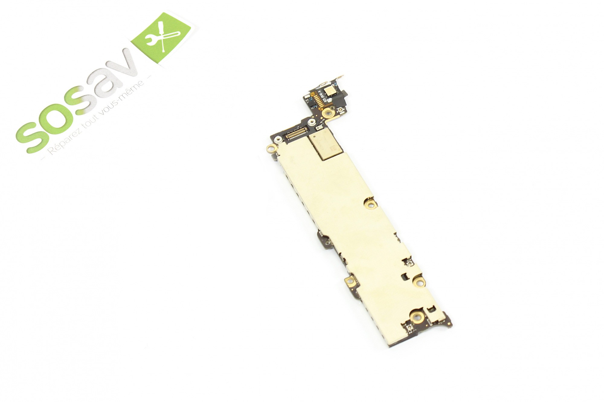

Reprenez la spatule en nylon puis faites délicatement levier afin de déconnecter la caméra de la carte-mère.Vous pouvez ensuite la saisir, pour l'ôter totalement.
Etape 34
La carte mère de votre iPhone 5 est désormais démontée.Vous pouvez, en cas de besoin, la remplacer par une neuve.
Pour remonter votre iPhone 5 suivez ce guide en sens inverse.
