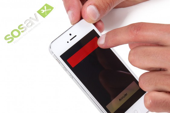

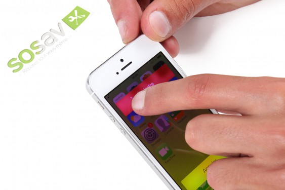

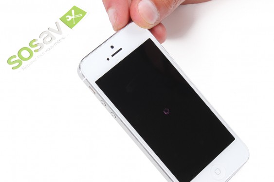

Avant de procéder au changement de la caméra arrière de votre iPhone 5, il est nécessaire pour des raisons évidentes de sécurité de l'éteindre.Pour cela, maintenez le bouton marche/arrêt (bouton power) localisé en haut du téléphone durant 6 secondes.Puis, glissez le doigt vers la droite sur le bouton "Éteindre" qui apparaît en rouge.

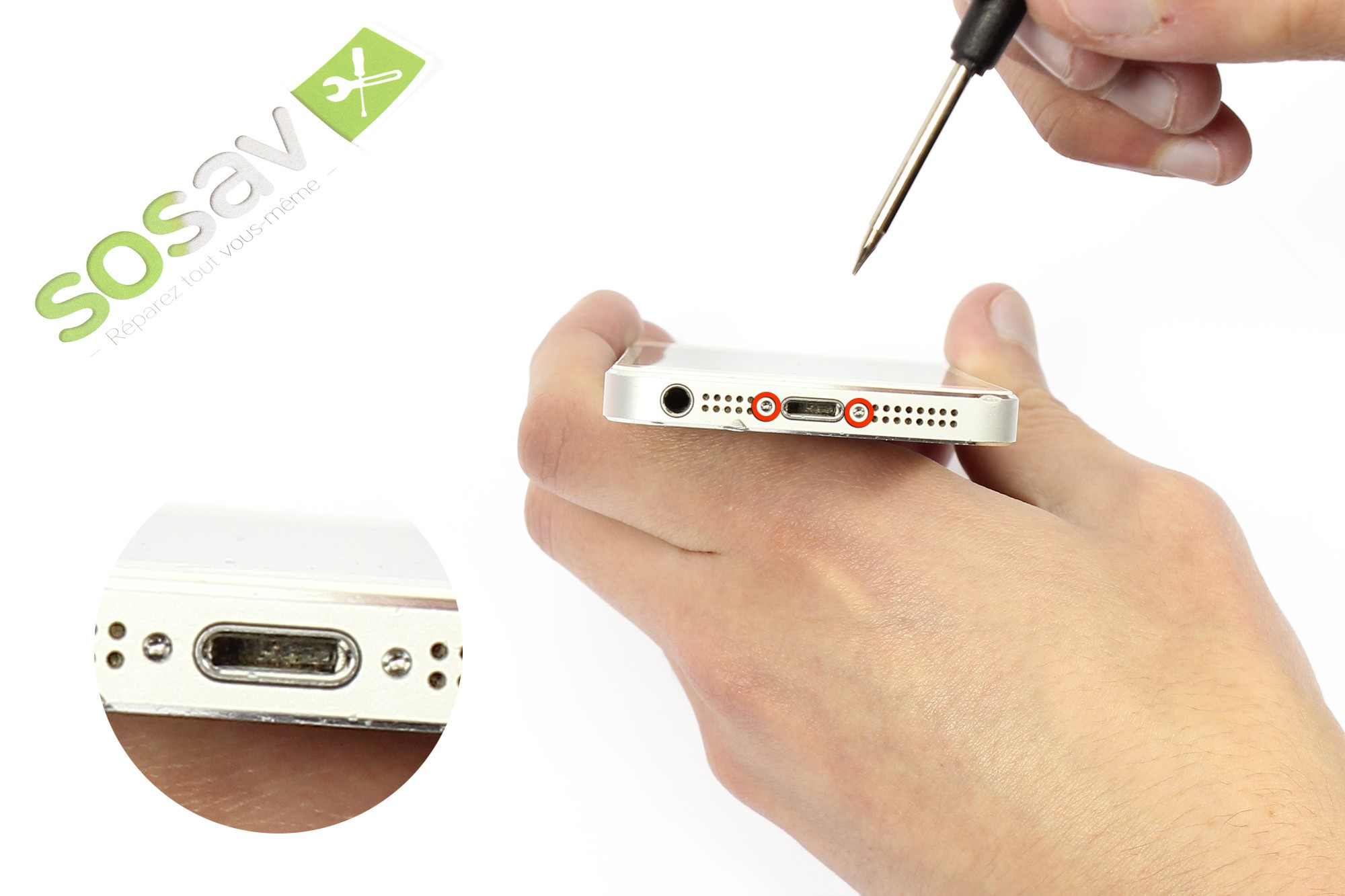

Dévissez les deux vis entourées en rouge sur la photo ci-contre à l'aide d'un tournevis pentalobe. Elles se situent sous la tranche du téléphone autour du connecteur de charge (lightning).

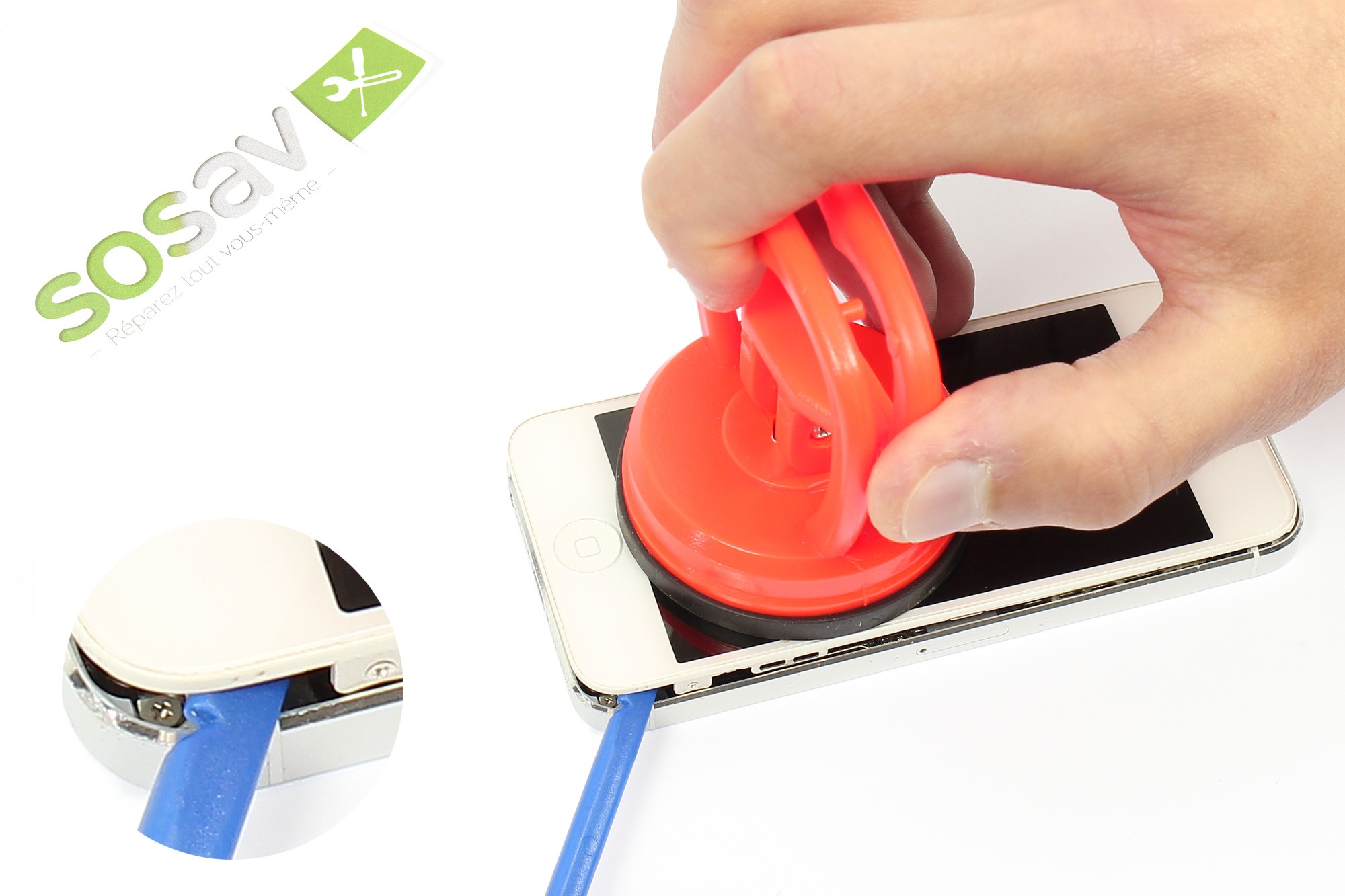

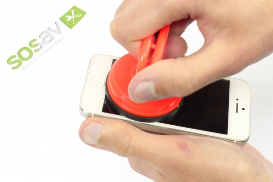

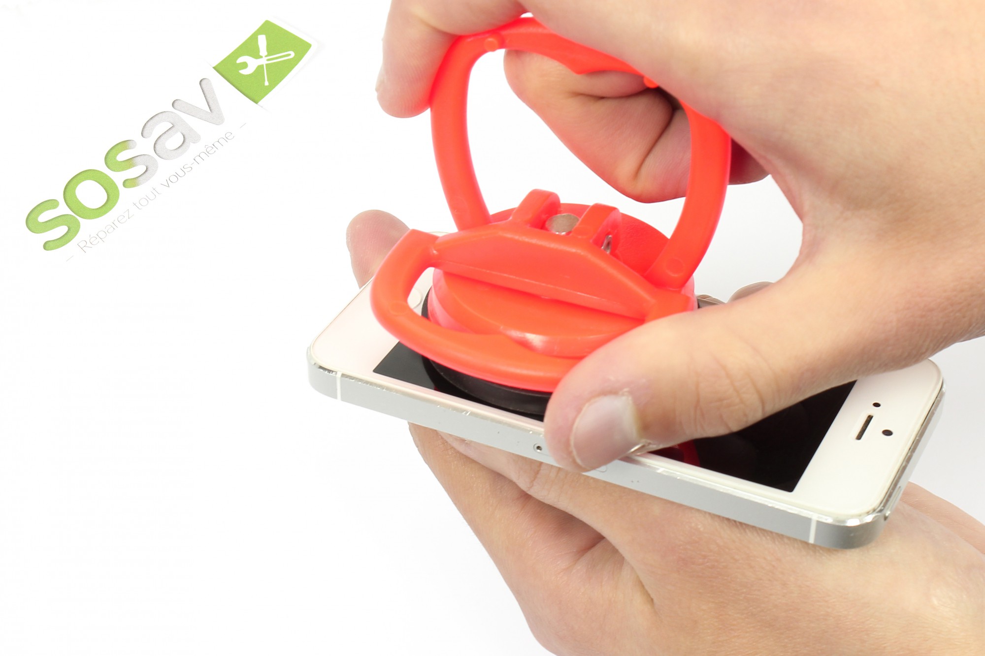

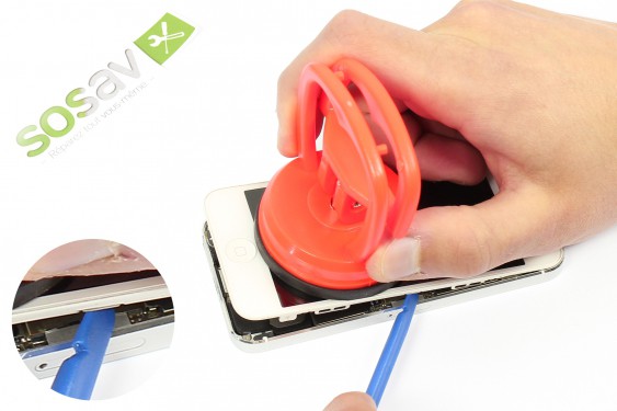

Placez une ventouse sur la vitre de votre iPhone 5.La ventouse doit être positionnée au plus proche du bouton home du téléphone (bouton rond situé en bas de l'iPhone 5).Pour une meilleure accroche de la ventouse, cette dernière doit être positionnée sur toute la vitre.Pour un meilleur confort d'utilisation, nous vous recommandons l'utilisation de la ventouse premium.
Assurez-vous que la ventouse maintienne solidement l'écran de votre iPhone 5.Tirez la ventouse vers vous avec suffisamment de force (constante) afin de créer un espace entre le bloc écran et le reste de l'iPhone.Insérez ensuite délicatement, dans l'espace créé par la séparation de l'écran, une spatule en nylon afin de pouvoir faire levier.L'écran de votre iPhone 5 est toujours retenu au châssis par des clips de maintient. Pour déclipser le bloc écran, faites glisser la spatule en nylon sur le côté gauche, puis sur le côté droit.

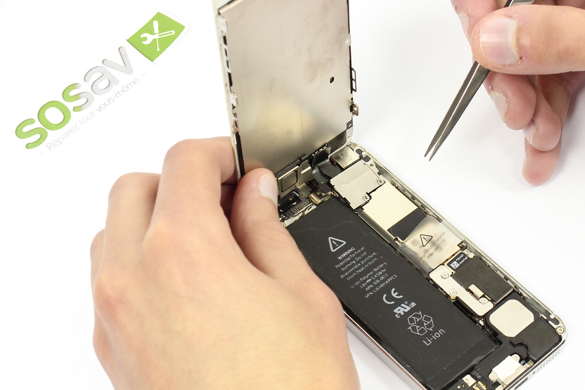

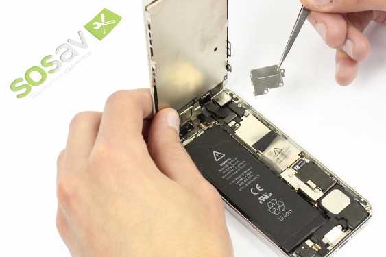

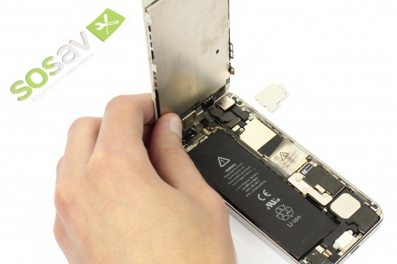

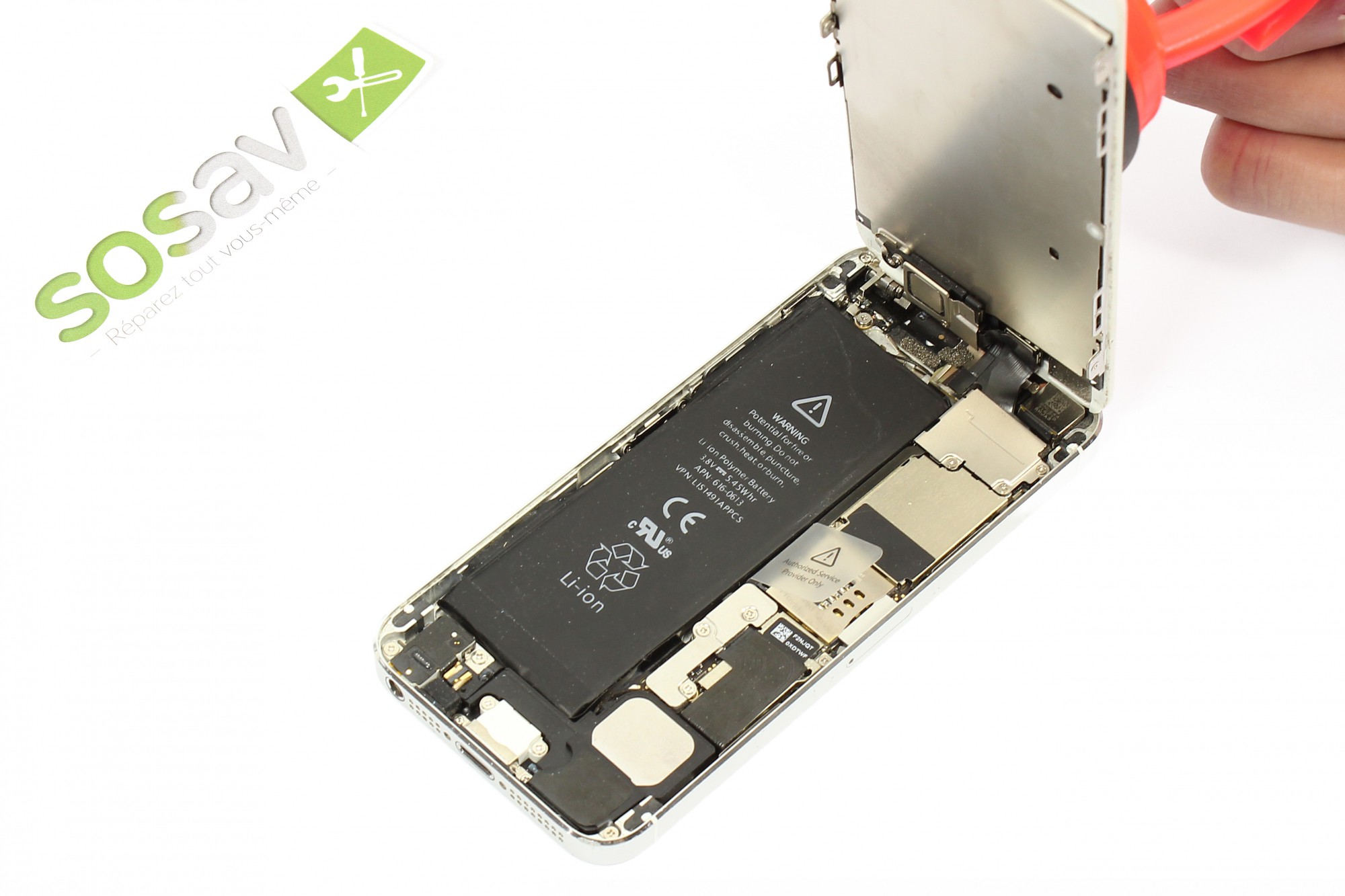

Une fois les clips détachés, soulevez l'écran et maintenez le en position verticale comme sur la photo.Attention : N'essayez pas de retirer votre écran à cet instant ! Ce dernier est encore attaché au reste de l'iPhone 5 par plusieurs connecteurs.

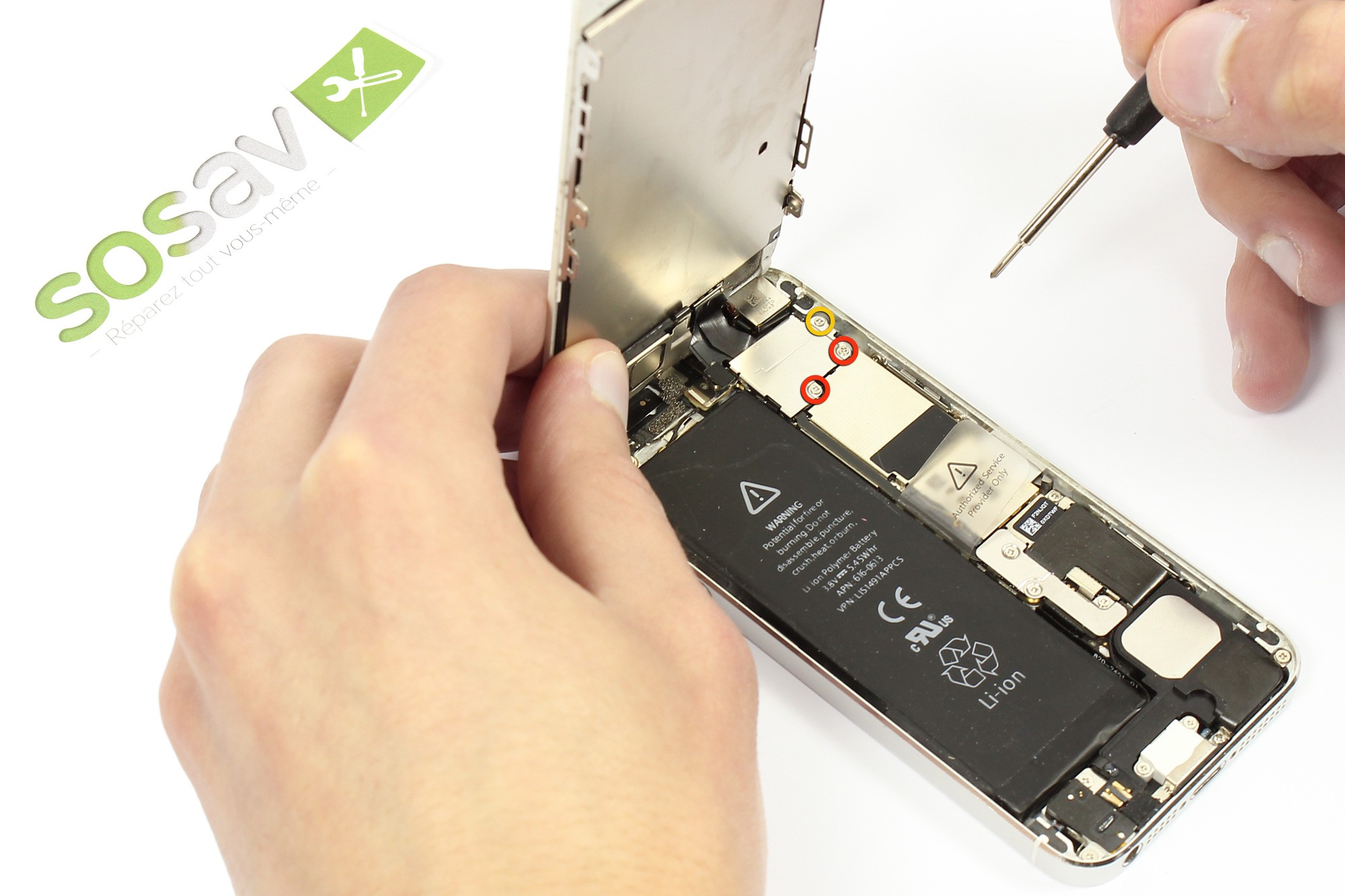

Dévissez les trois vis cruciformes retenant le cache-connecteurs à la carte mère de l'iPhone 5 :2 vis cruciformes de 1.2mm entourées en rouge,1 vis cruciforme de 1.6 mm entourée en jaune.ATTENTION : Cette dernière vis n'est pas magnétique, elle ne restera donc pas accroché à un tournevis aimanté. Attention à ne pas la perdre lors du démontage.

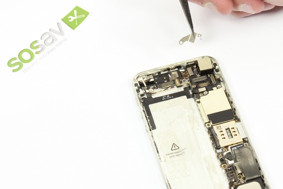

A l'aide d'une pince, retirez ensuite le cache des connecteurs de l'écran et de la caméra arrière.

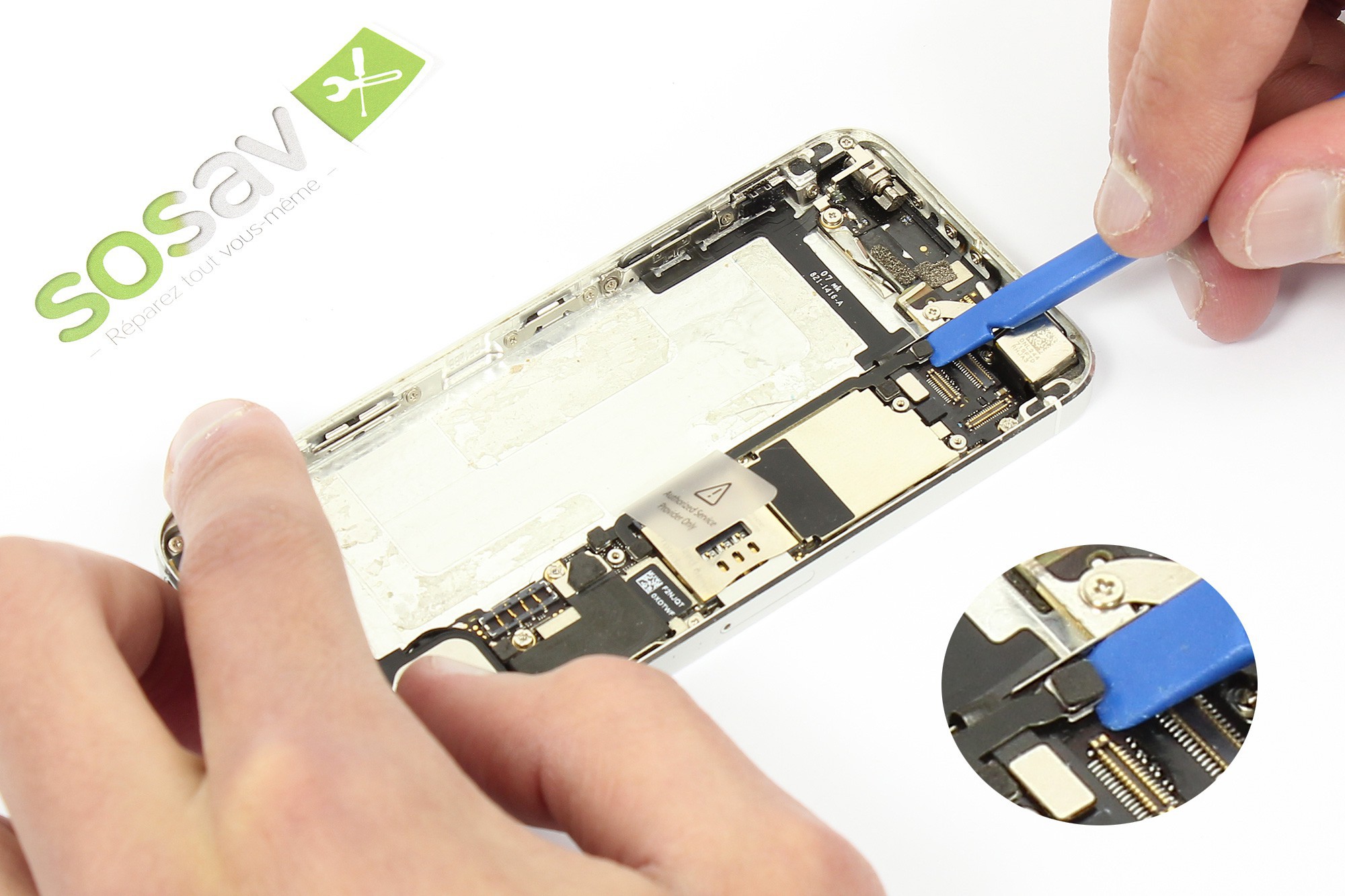

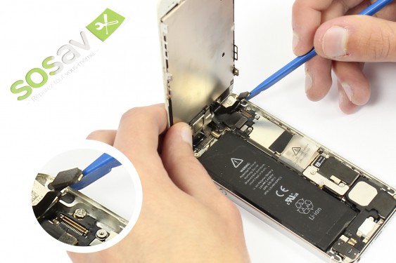

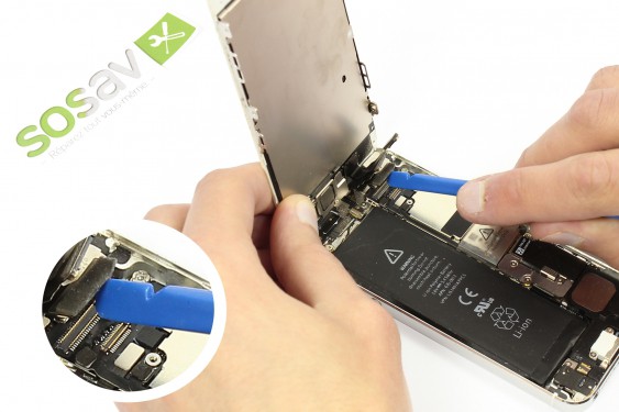

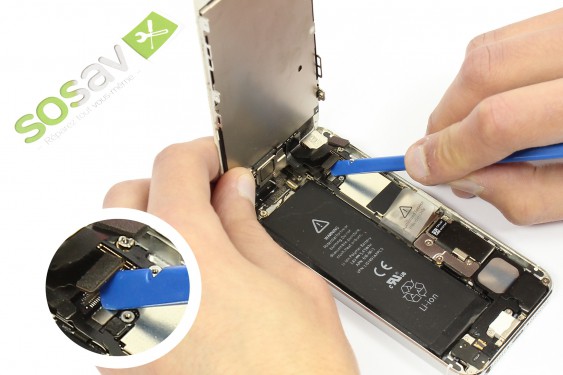

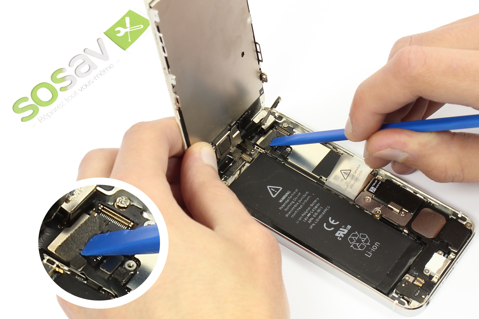

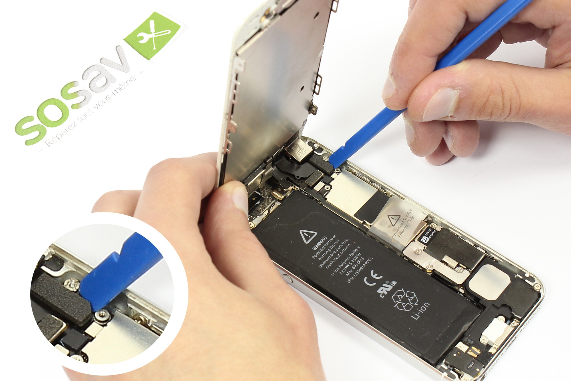

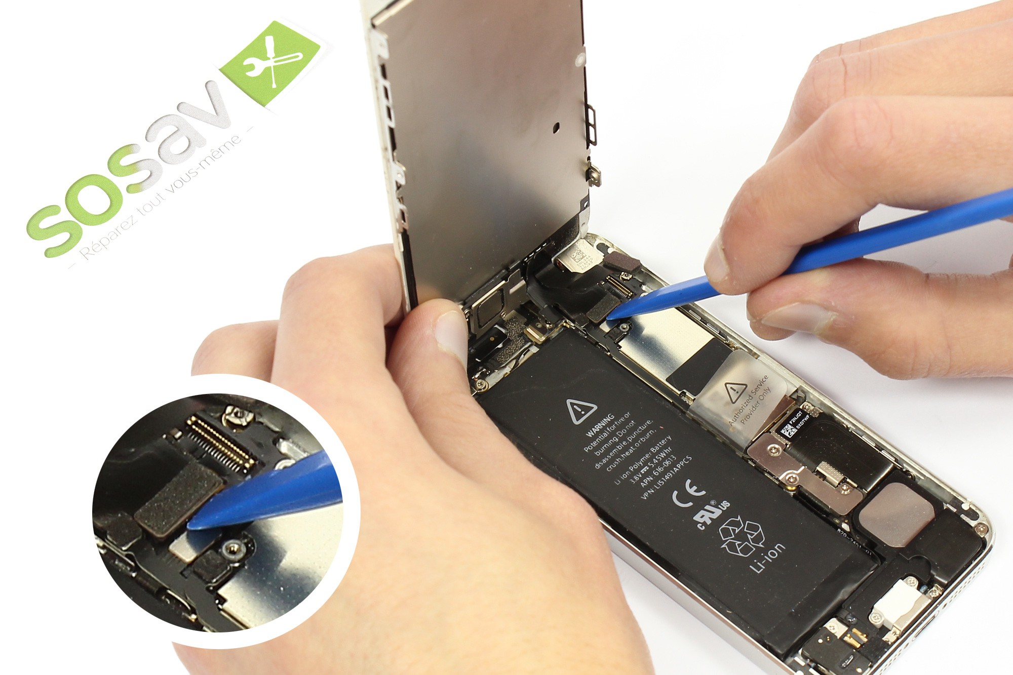

A l'aide d'une spatule en nylon, faites délicatement levier afin de déconnecter le connecteur lié à l'ensemble caméra avant et capteur de proximité.
Toujours à l'aide d'une spatule en nylon, déconnectez ensuite le connecteur raccordé à la dalle tactile.
Déconnectez ensuite (en utilisant à nouveau la spatule en nylon) le connecteur de l'écran LCD.

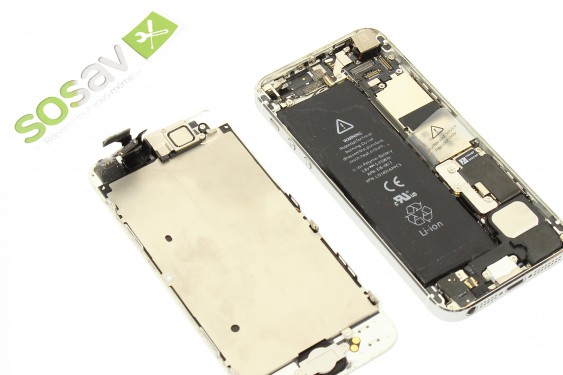

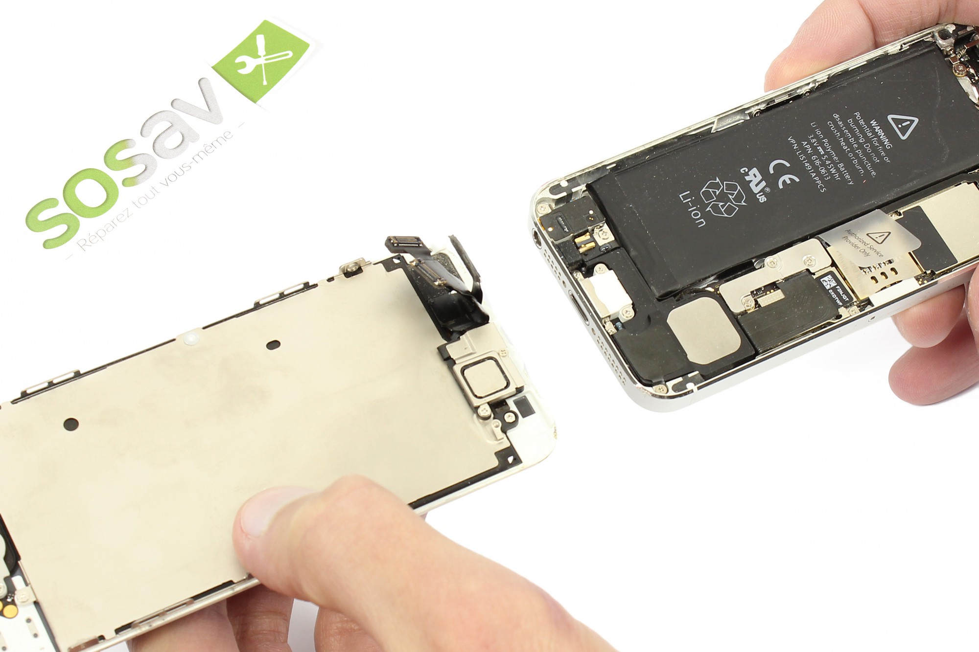

Vous pouvez désormais retirer l'écran de votre iPhone 5.

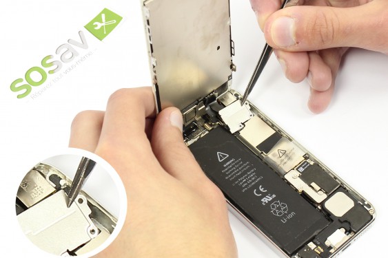

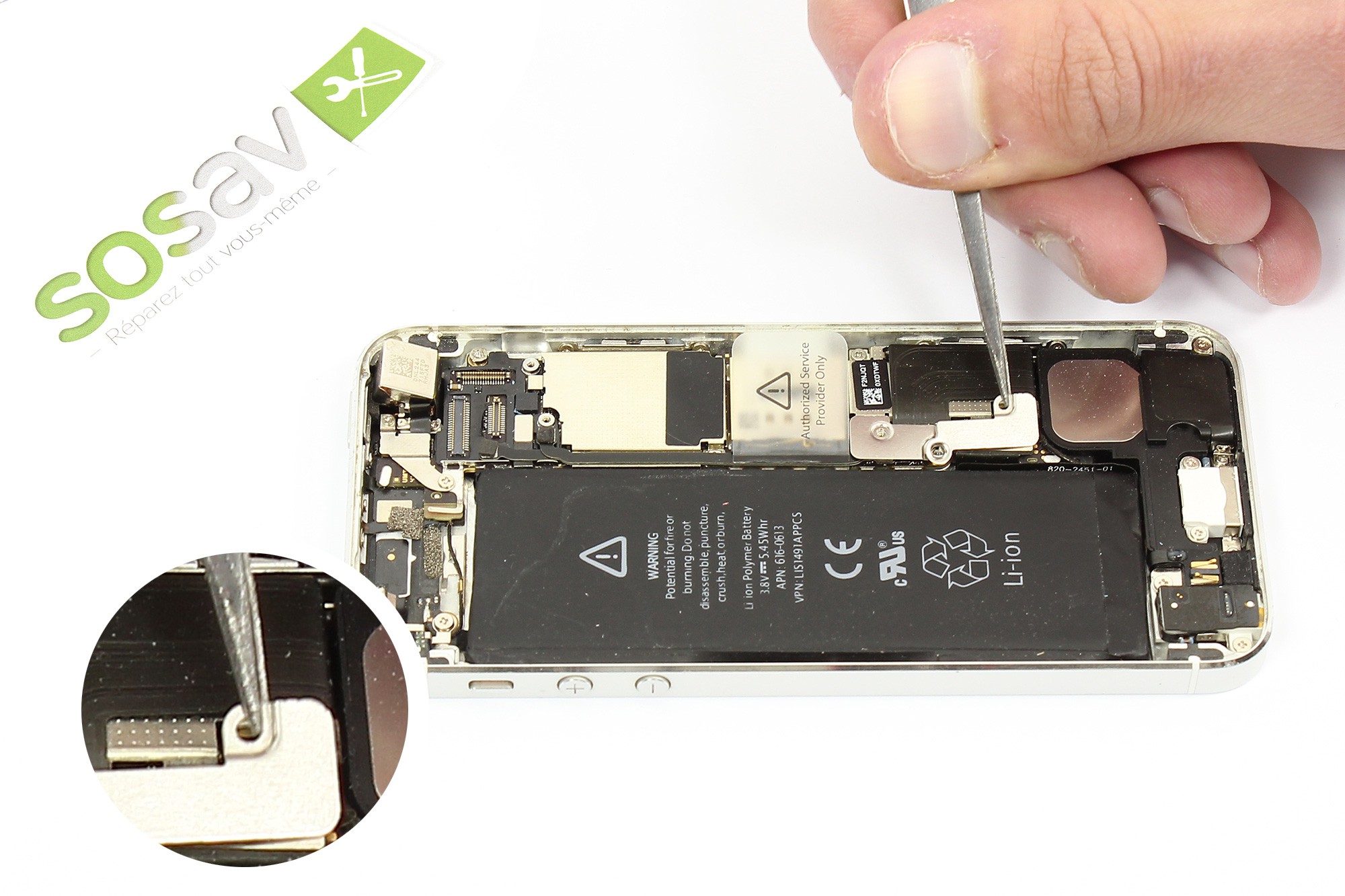

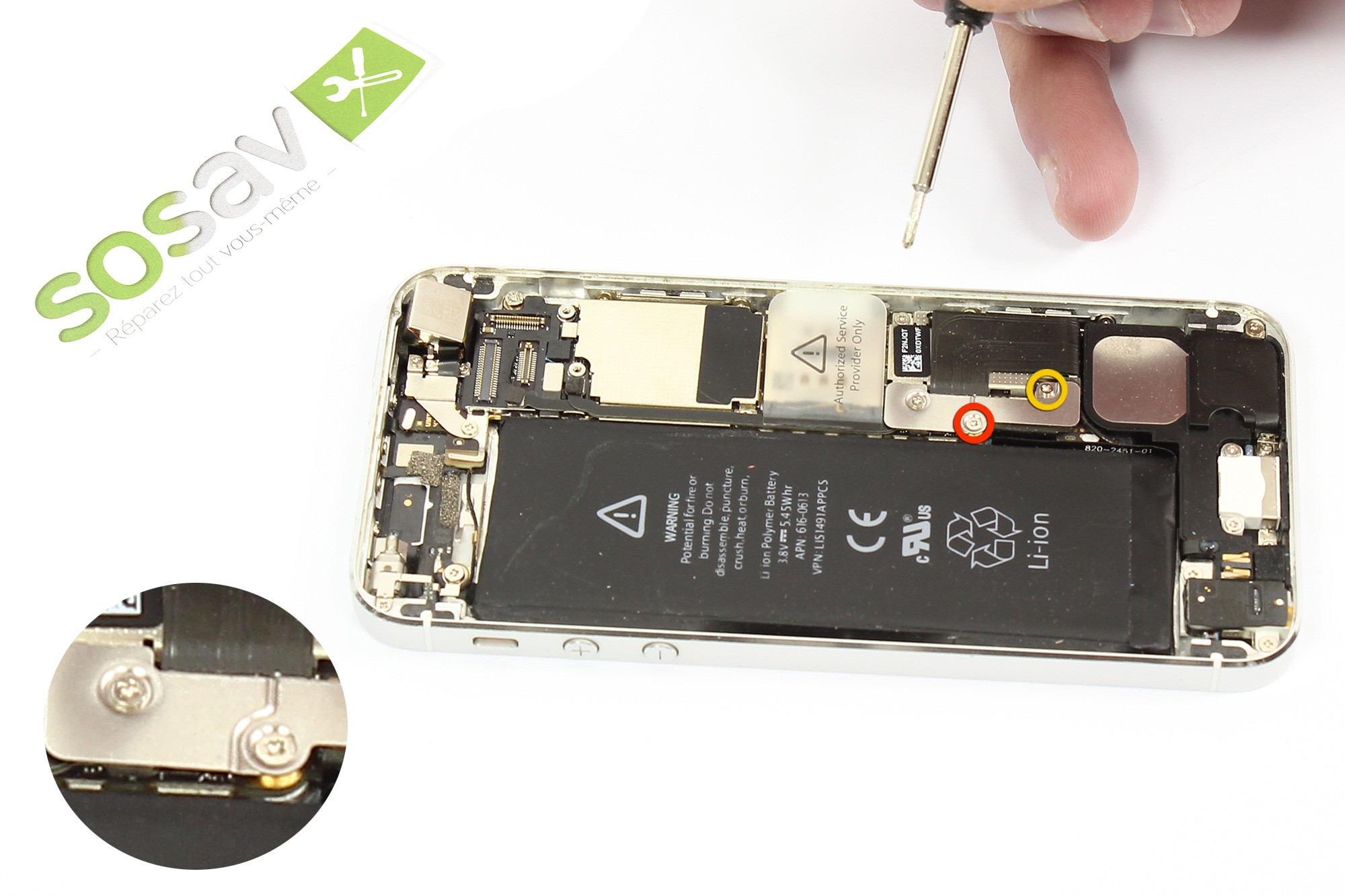

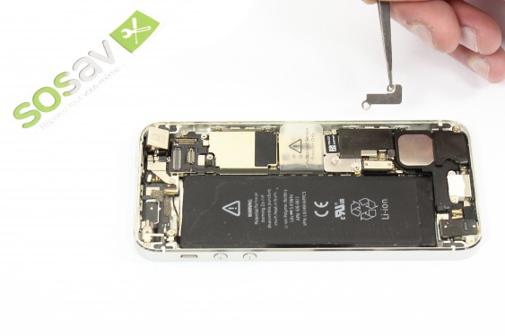

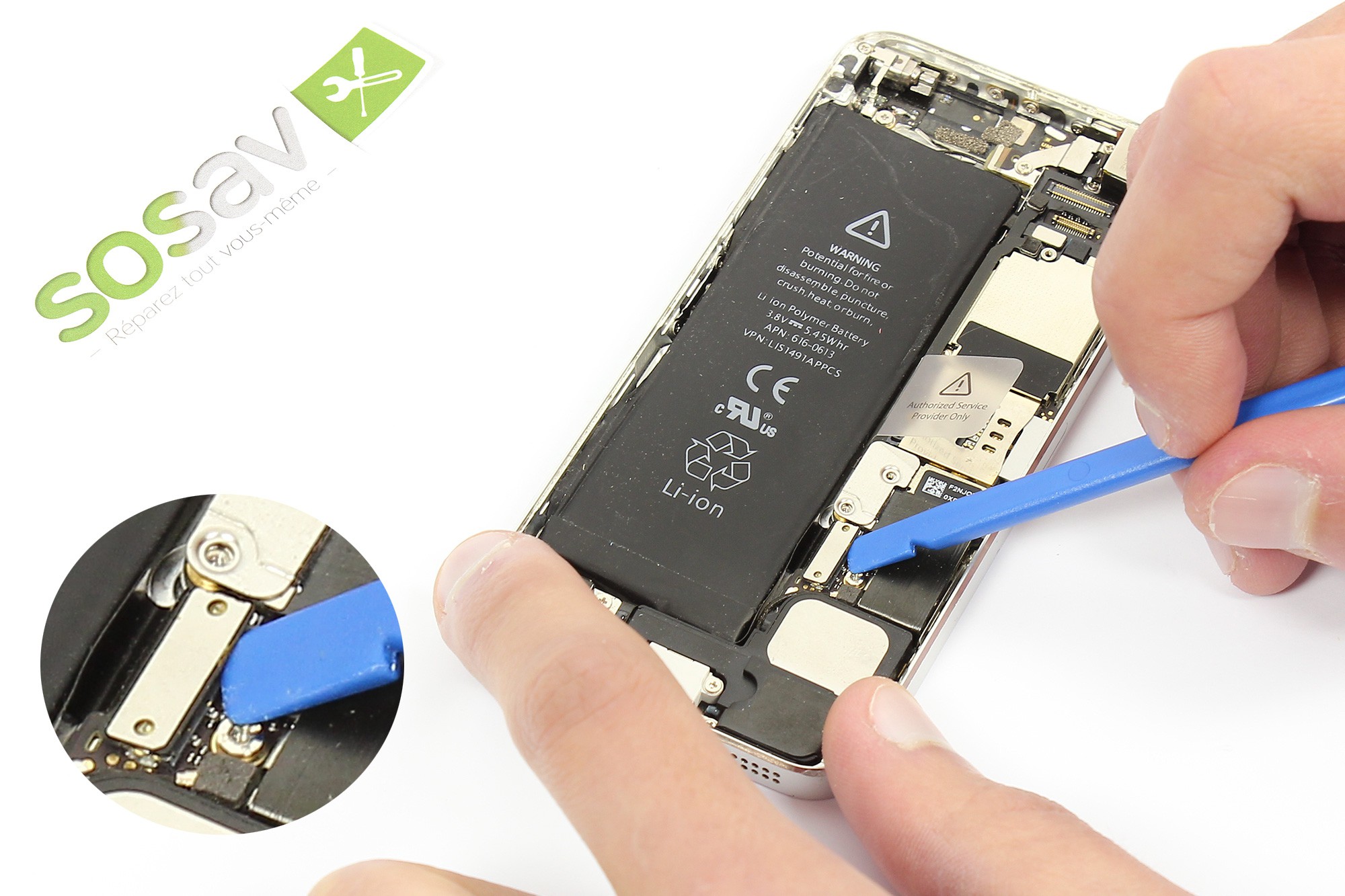

Dévissez les deux vis cruciformes qui maintiennent le cache métallique protégeant le connecteur de la batterie :1 vis cruciforme de 1.8 mm entourée en rouge,1 vis cruciforme de 1.6 mm entourée en jaune.
Avec la pince, saisissez puis retirez le cache métallique du connecteur de la batterie

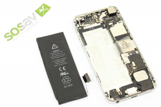

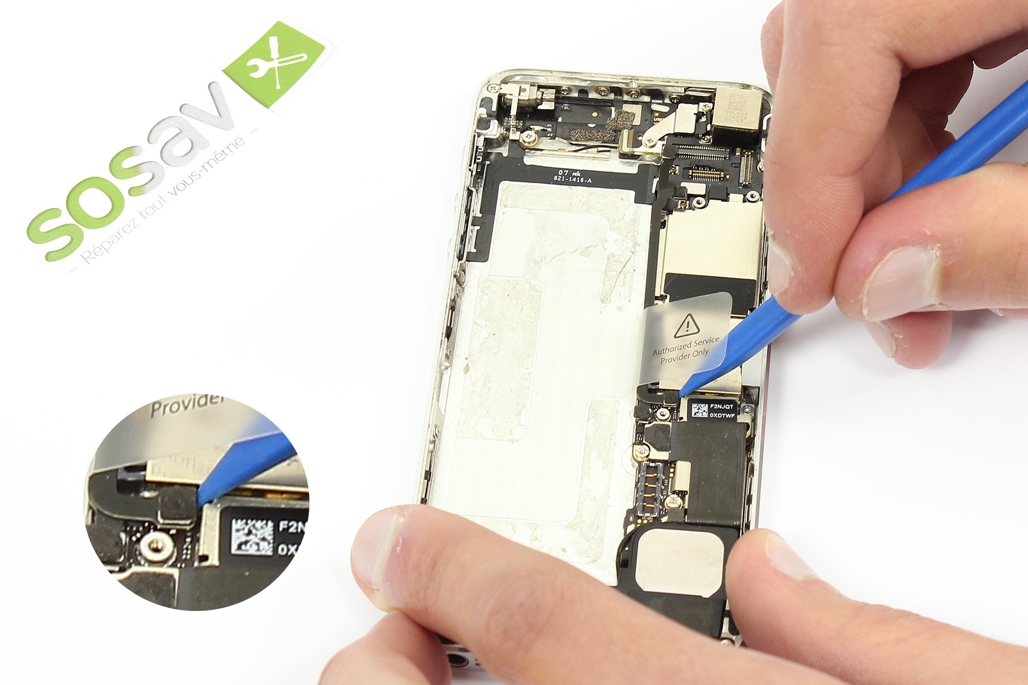

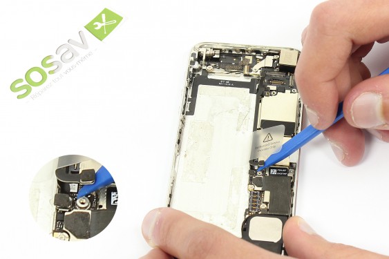

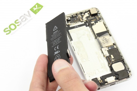

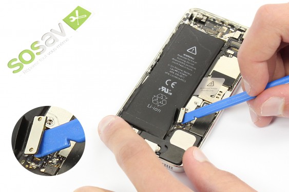

Reprenez la spatule en nylon pour faire délicatement levier afin de déconnecter ensuite le connecteur de la batterie.ATTENTION : Faites bien levier sur le connecteur de la batterie et non sur le connecteur FPC présent sur la carte-mère. Cela pourrait très lourdement endommager votre iPhone 5.

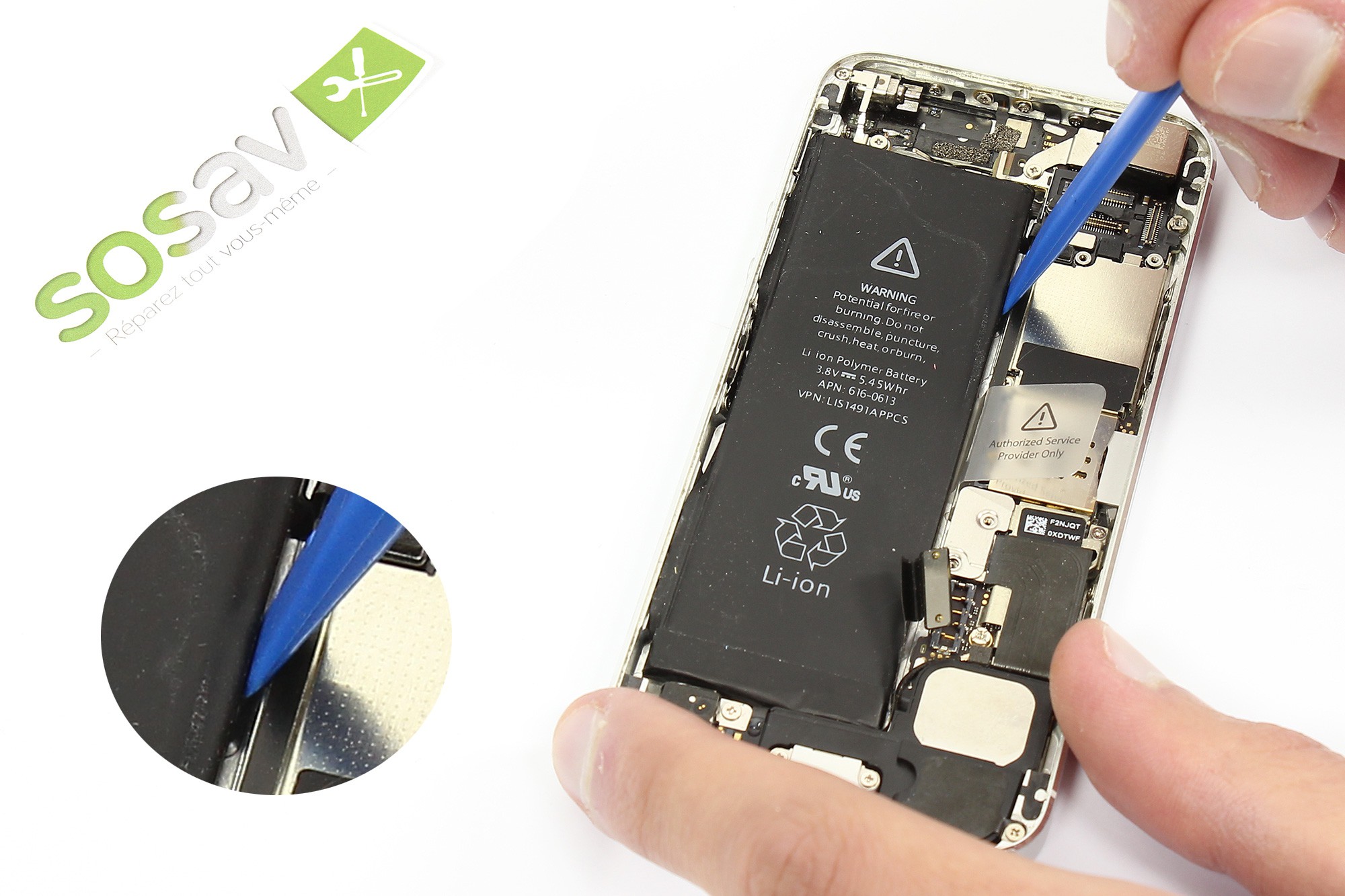

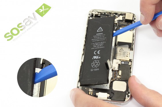

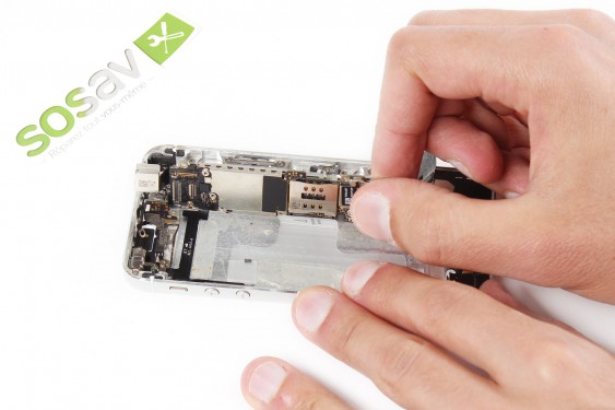

Toujours avec la spatule en nylon, faites désormais levier à différents endroits afin de décoller légèrement la batterie du châssis de votre iPhone 5.Une fois la batterie légèrement décollée, utilisez la languette pour la décoller complètement du châssis.Procédez ensuite à la dépose de la batterie.

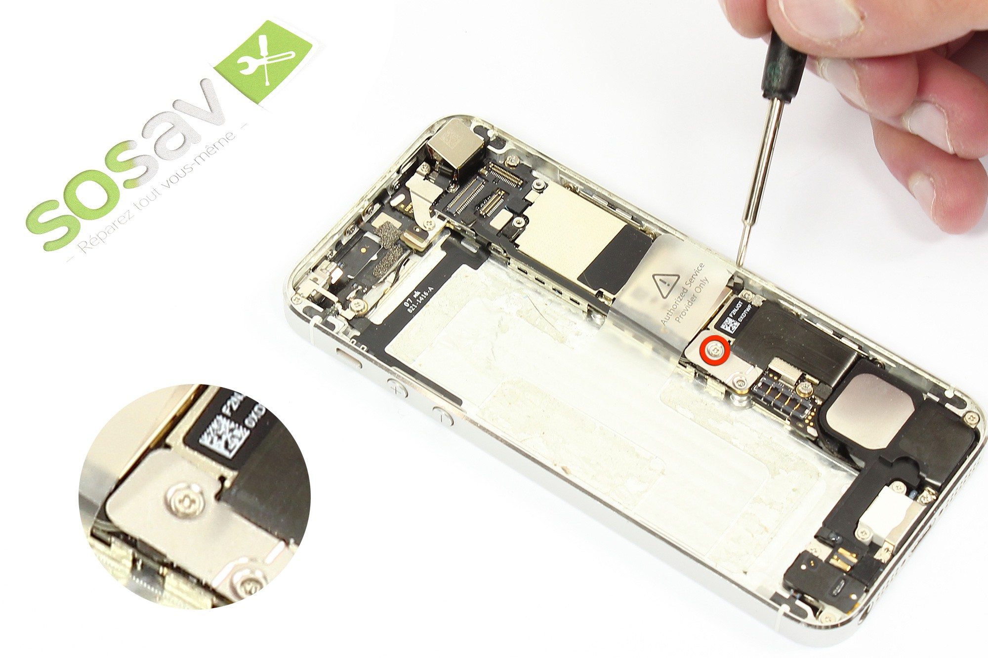

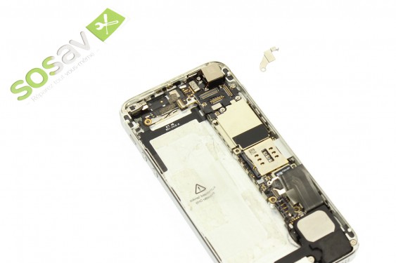

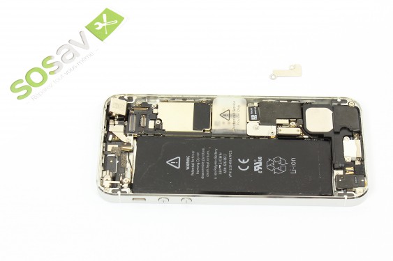

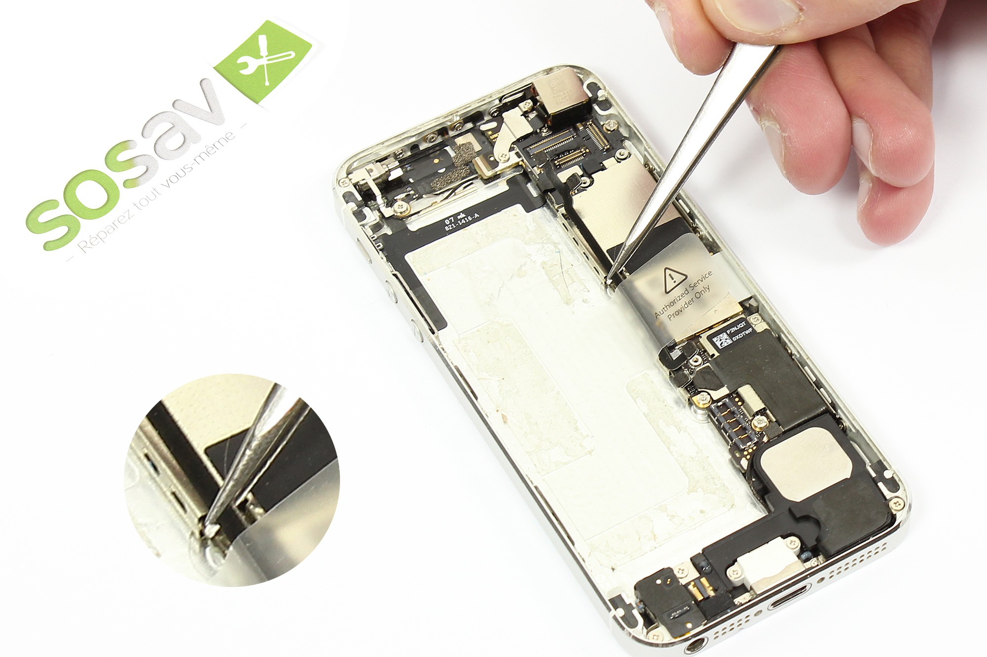

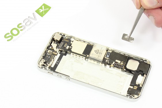

Dévissez la vis cruciforme entouré en rouge.Cette vis maintien le cache métallique du câble d'interconnexions.

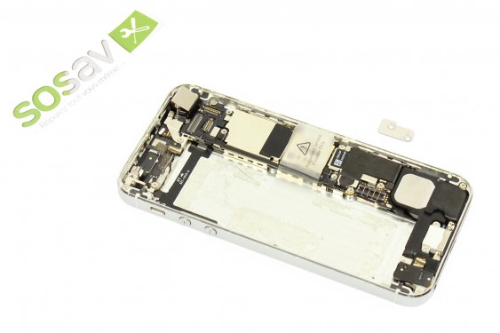

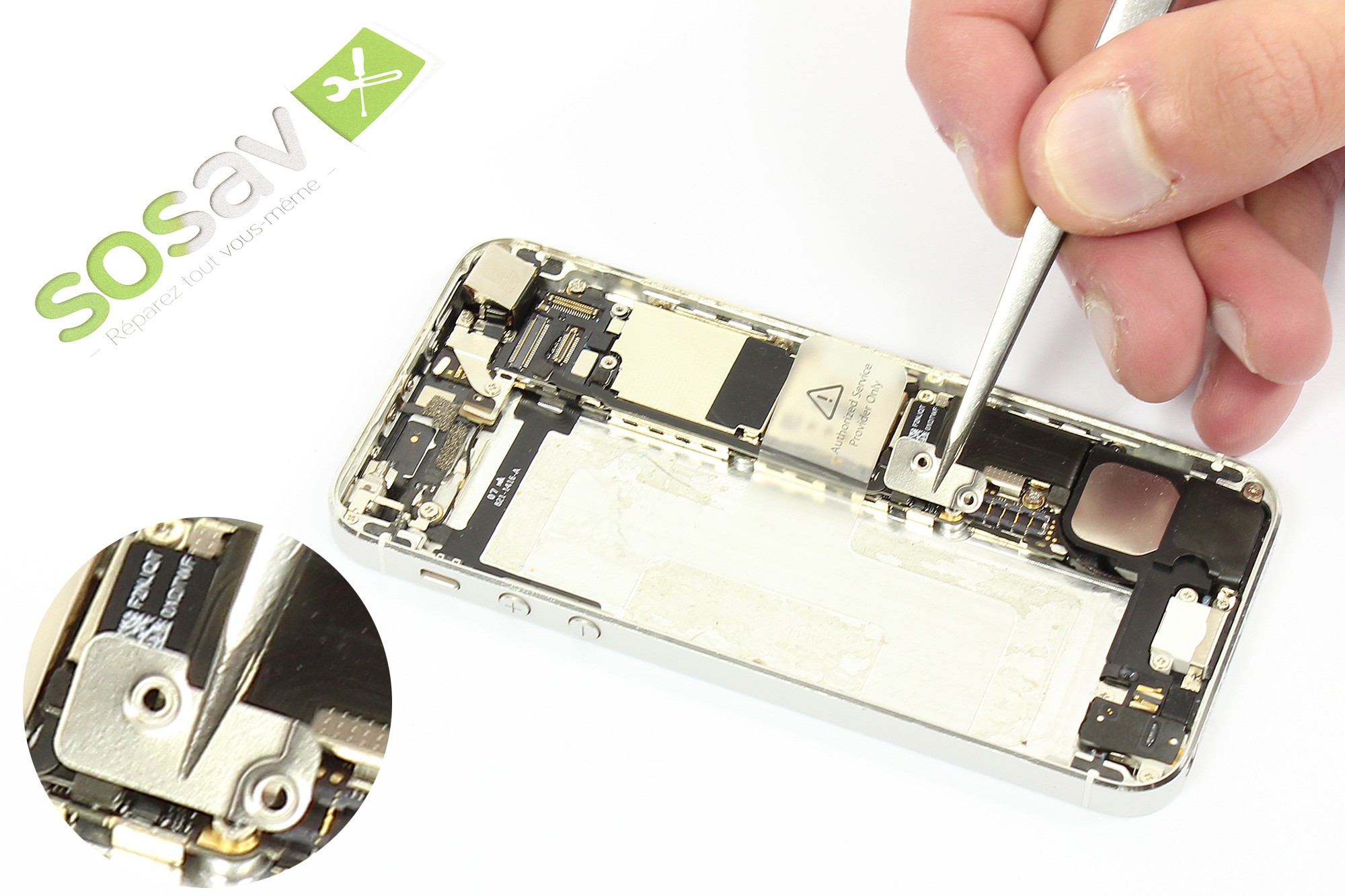

A l'aide d'une pince, retirez ensuite le cache métallique du câble d'interconnexions.

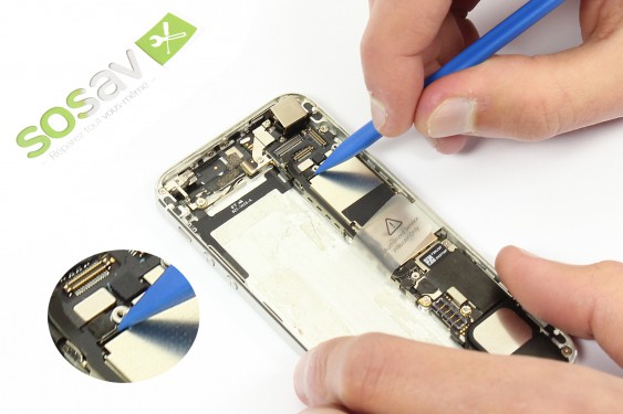

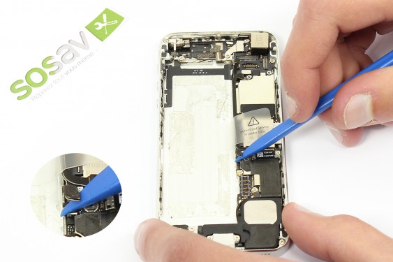

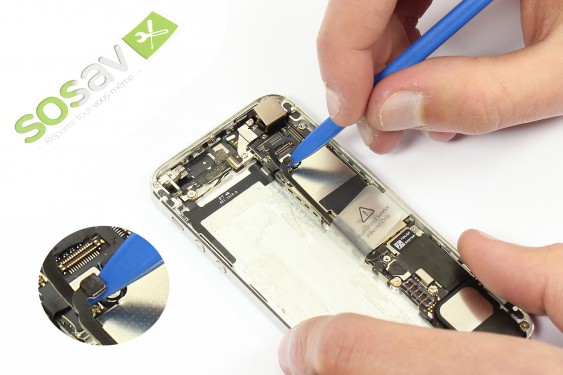

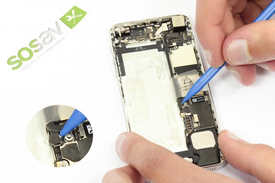

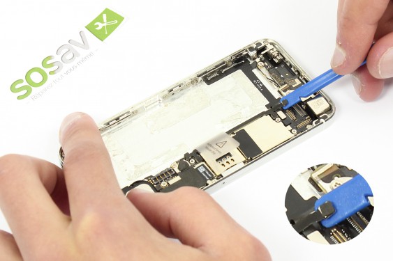

Réutilisez la spatule en nylon et faites délicatement levier afin de déconnecter les 2 connecteurs du câble d'interconnexions. Ceux-ci sont situés sur la partie haute de la carte mère.
Gardez la spatule en nylon et répétez l'opération avec, cette fois-ci, les 2 connecteurs du câble d'interconnexions situés sur la partie basse de la carte mère.

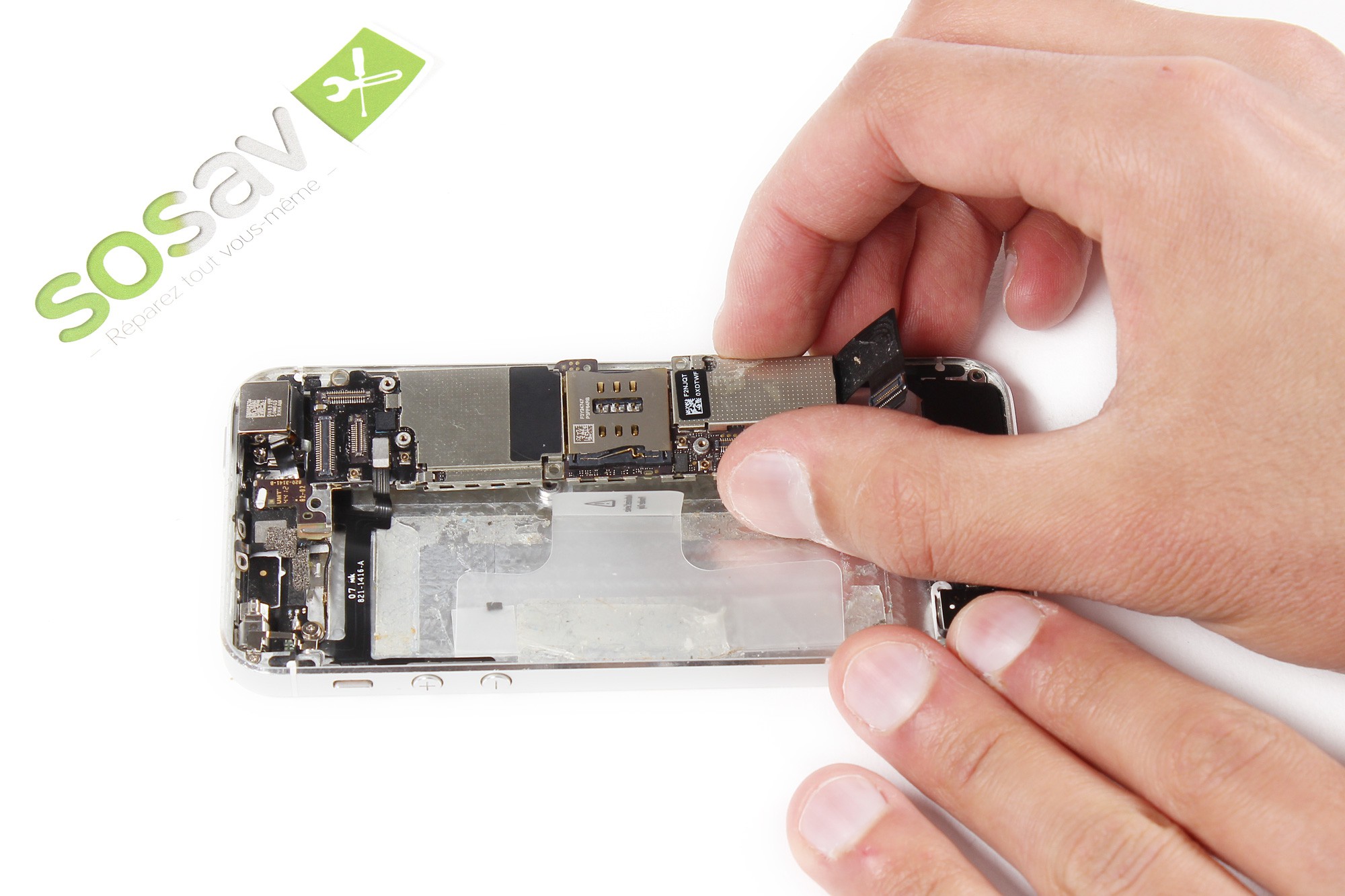

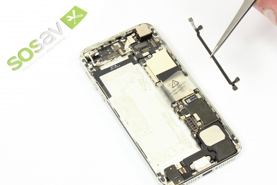

Toujours avec la pince, venez saisir le câble d'interconnexions puis ôtez-le délicatement.

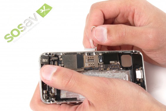

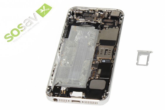

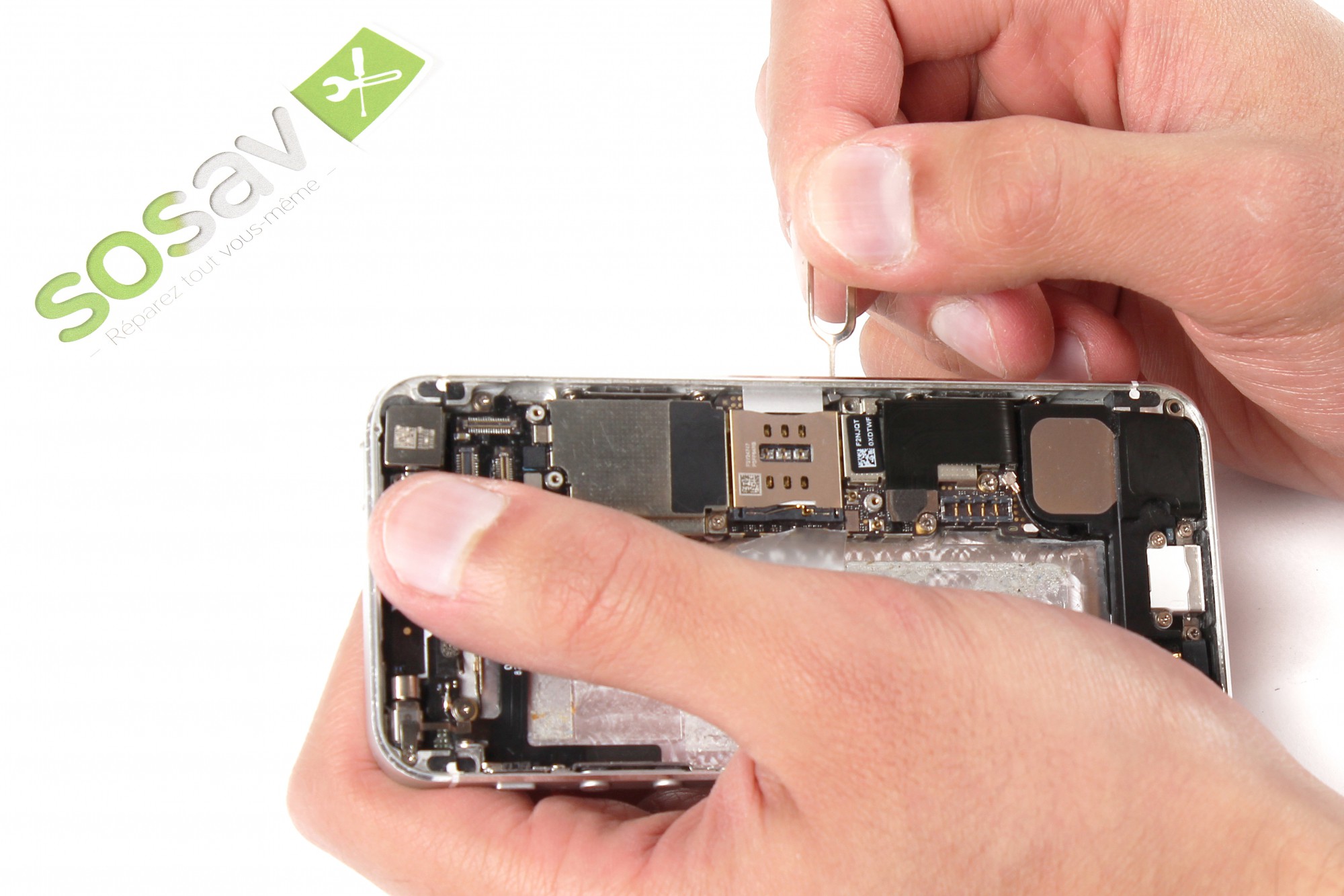

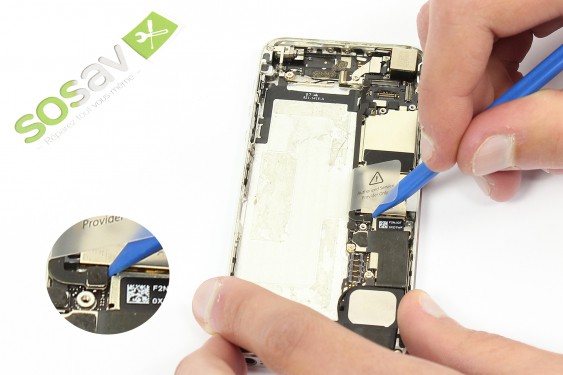

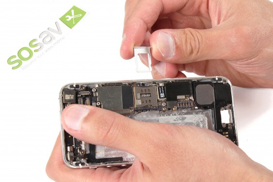

Insérez un outil d'éjection de tiroir SIM (ou un trombone) dans le petit trou présent à côté du tiroir SIM.Une fois inséré, appuyez assez fortement sur l'outil afin de sortir le tiroir de son emplacement.Retirez ensuite le tiroir SIM de votre iPhone 5.

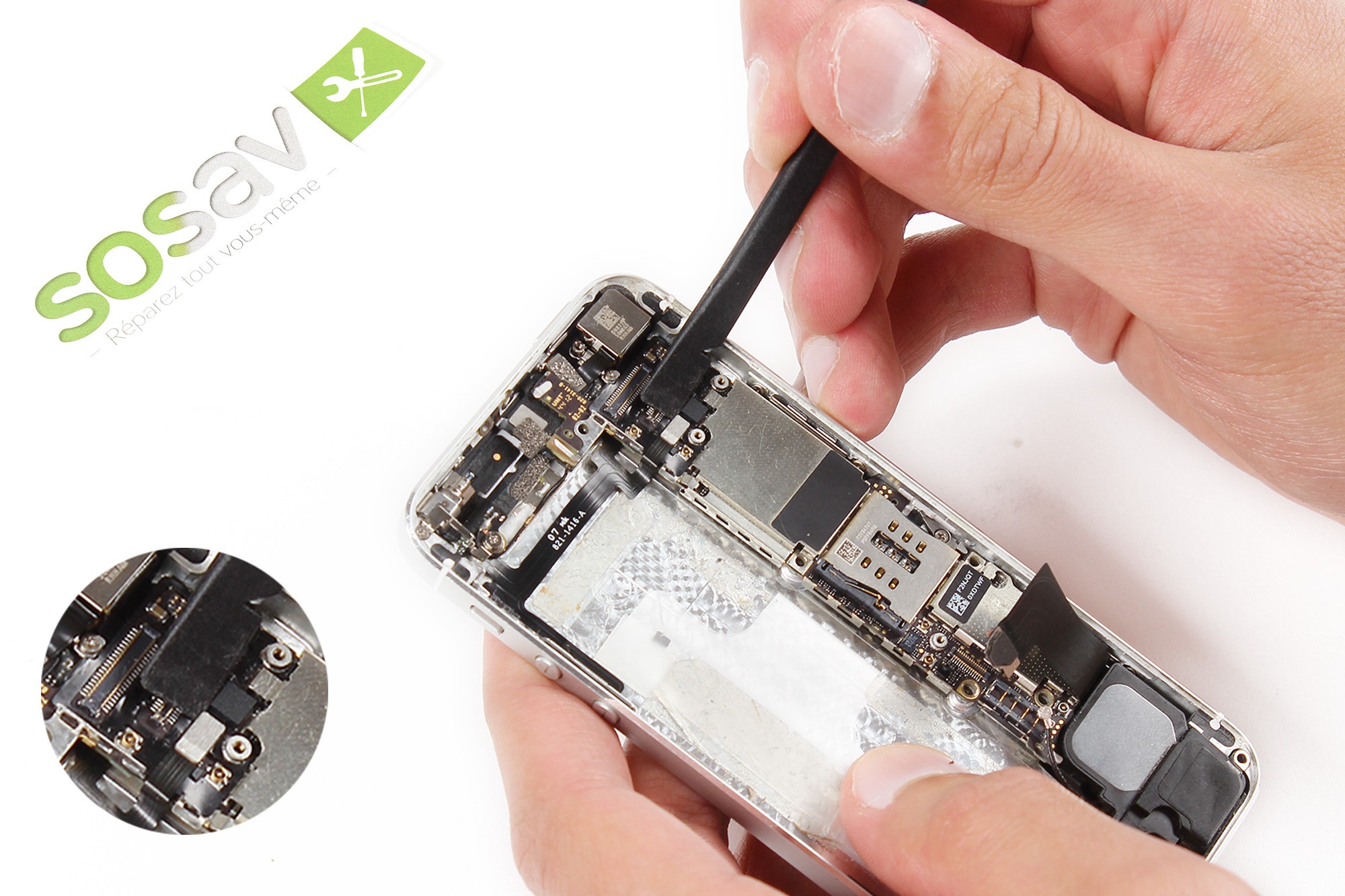

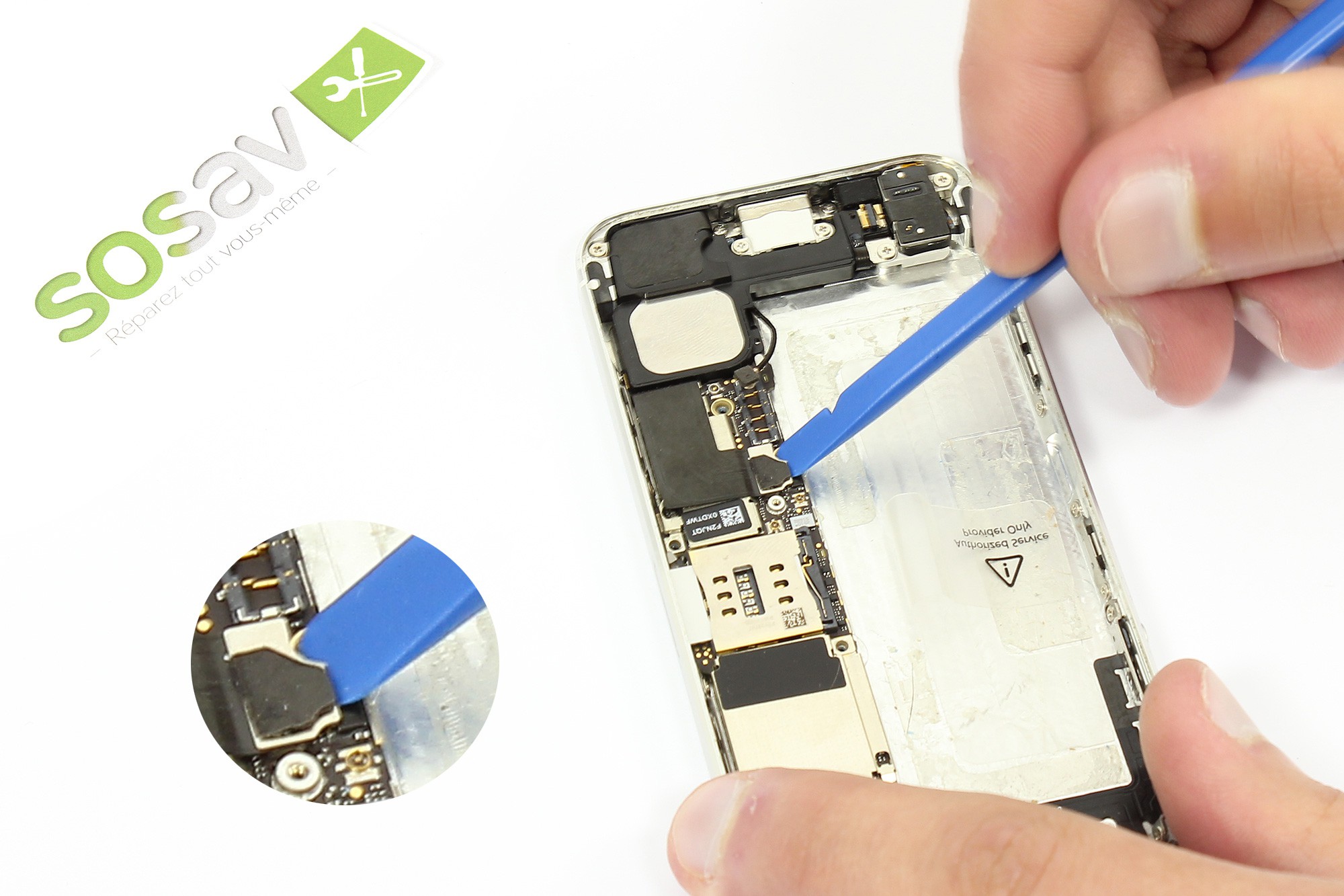

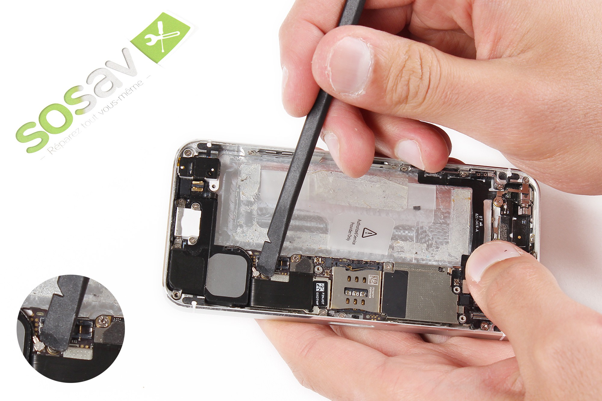

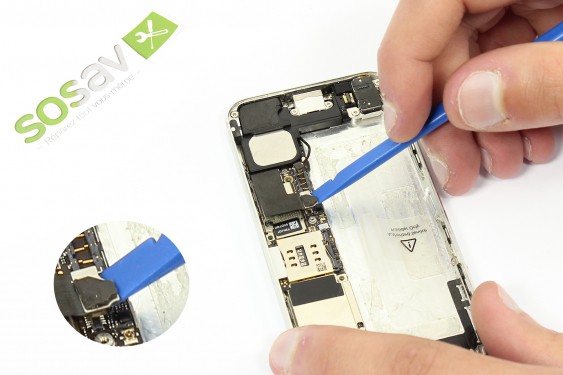

Utilisez la spatule en nylon afin de déclipser le connecteur de l'antenne GSM présent juste à côté du haut-parleur bas (appelé aussi haut-parleur externe) du téléphone.

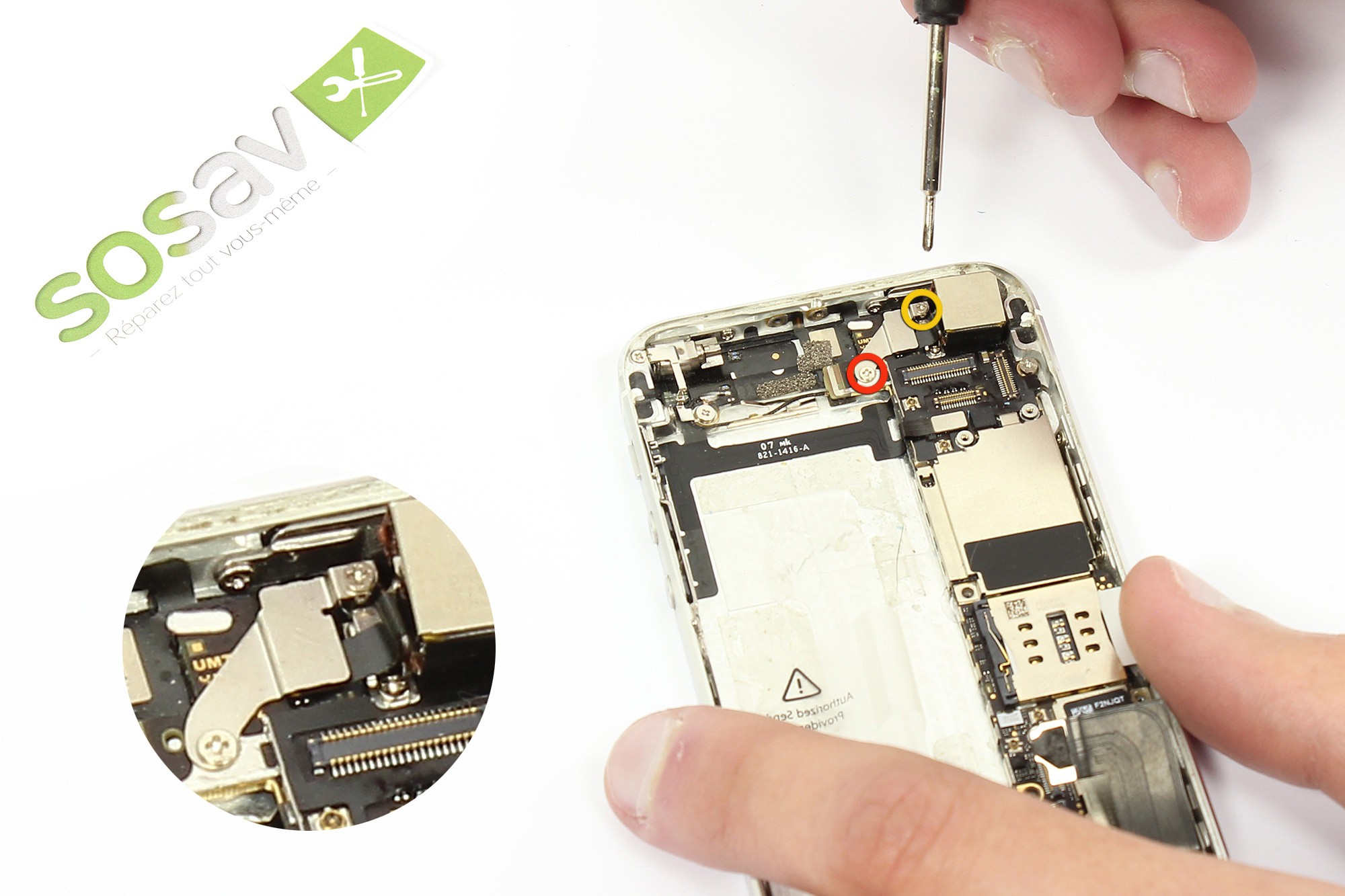

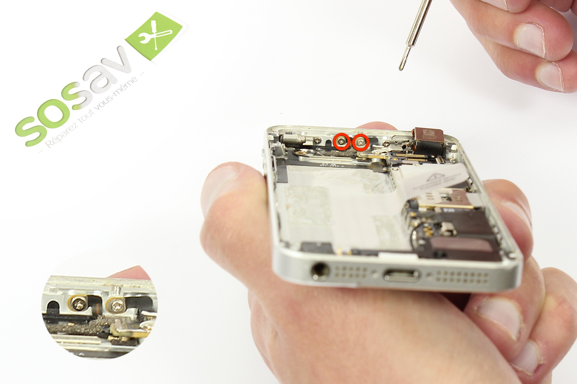

Dévissez les 2 vis cruciformes retenant la carte mère à la partie haute du châssis de l'iPhone 5.

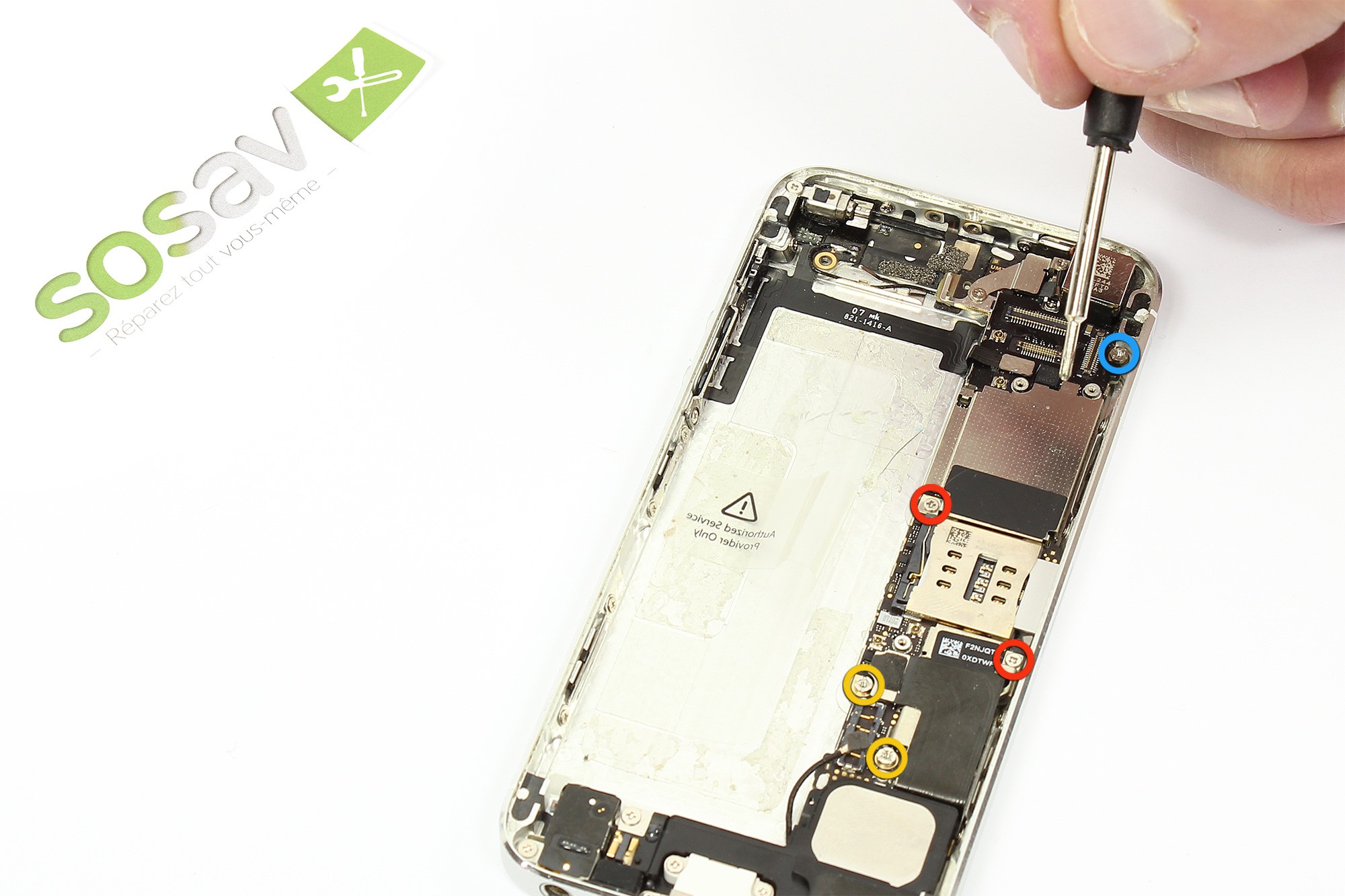

Dévissez maintenant les 5 vis maintenant la carte mère au châssis de l'iPhone 5 :2 vis cruciformes entourées en rouge sur la photo,2 vis de type rivet entourées en jaune,1 vis de type rivet non magnétique entourée en bleu.Info remontage : Lors du remontage, assurez-vous bien de replacer la vis non magnétique à son emplacement initial. Y placer une vis magnétique pourrait créer un dysfonctionnement de la boussole de l'iPhone 5.CONSEIL : Les 3 vis de type rivet disposent d'une empreinte de type cruciforme. Cependant, nous vous conseillons d'utiliser un petit tournevis plat, l'opération sera plus simple.

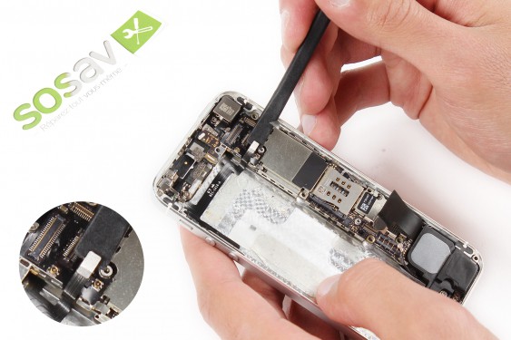

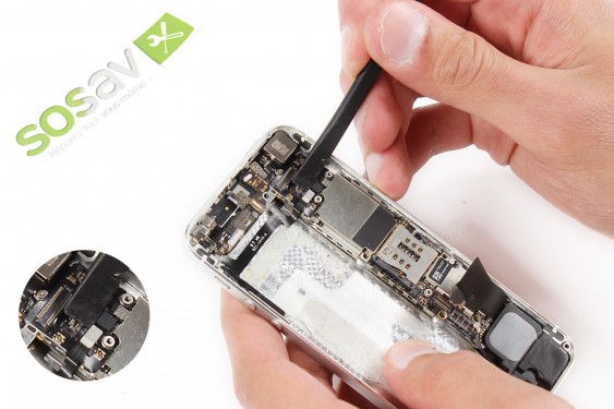

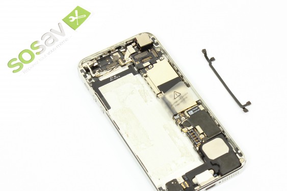

Prenez la spatule en nylon pour faire levier afin de déconnecter la nappe de gestion des boutons volume/power/vibreur.

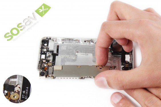

Retournez désormais la carte mère pour la placer sur l'emplacement de la batterie.ATTENTION : N'essayez pas pour le moment d'enlever complètement la carte-mère, cette dernière est toujours rattachée par un câble à l'iPhone 5.
Etape 30

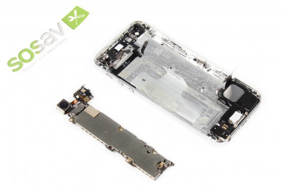

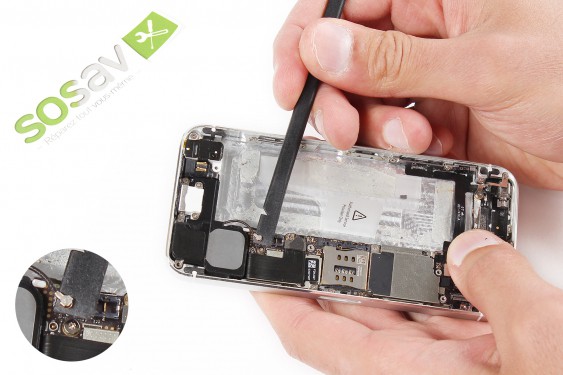

Utilisez la spatule en nylon afin de déconnecter le câble de l'antenne Wifi retenant toujours la carte-mère de l'iPhone 5.Puis procédez retrait en toute sécurité de la carte mère de votre iPhone 5.
Etape 31

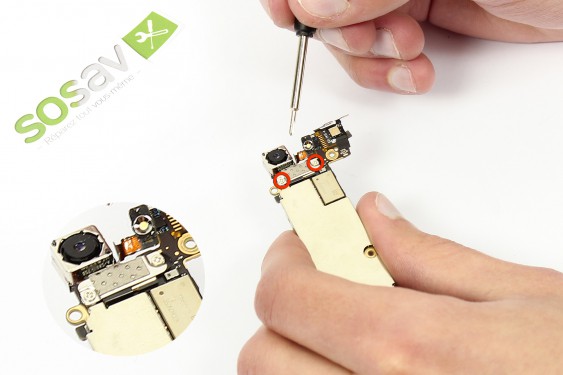

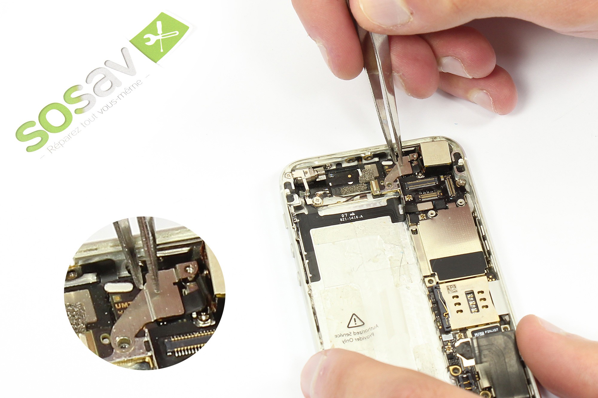

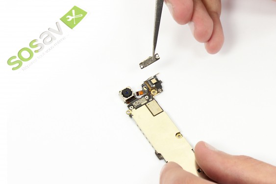

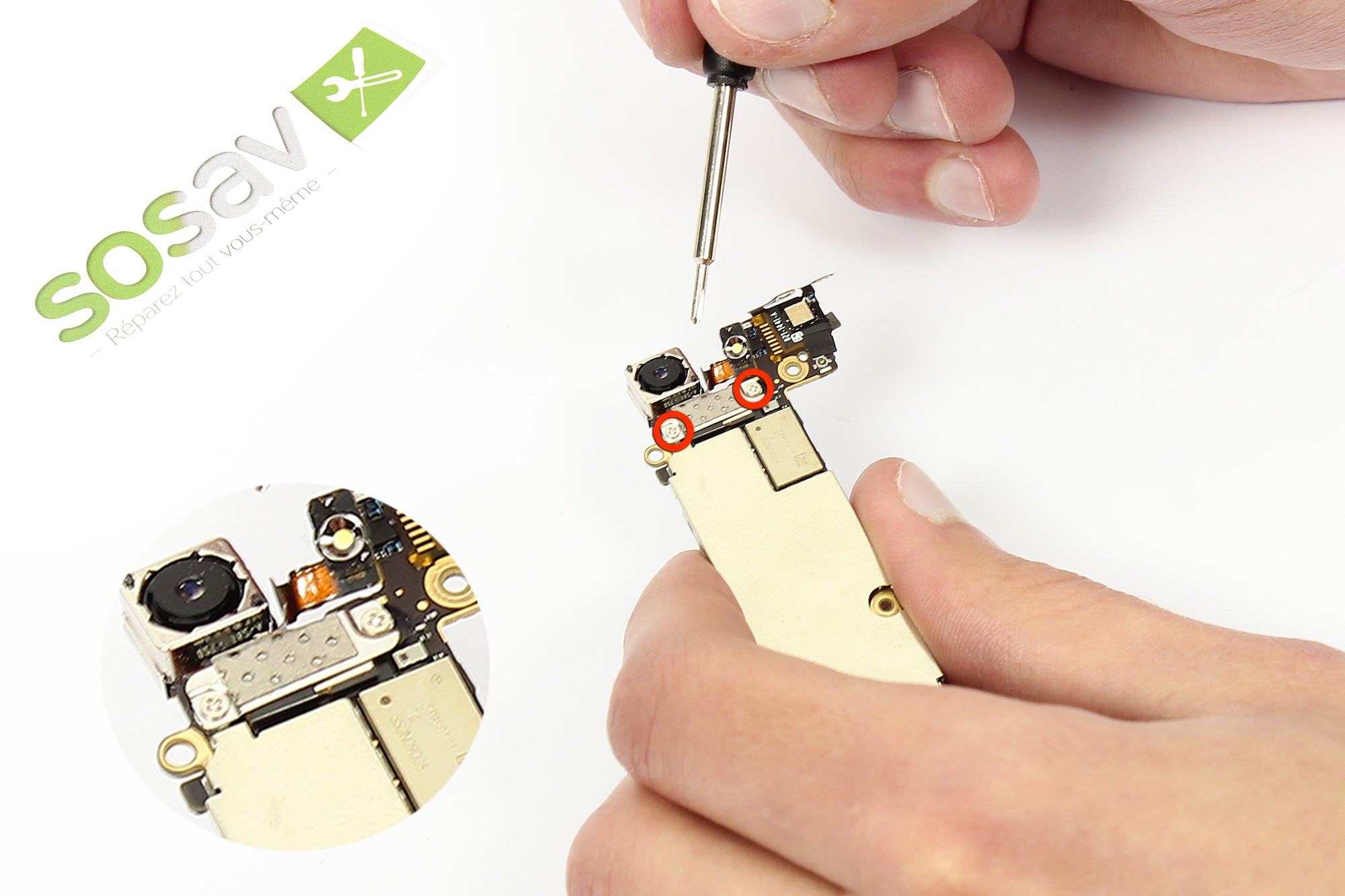

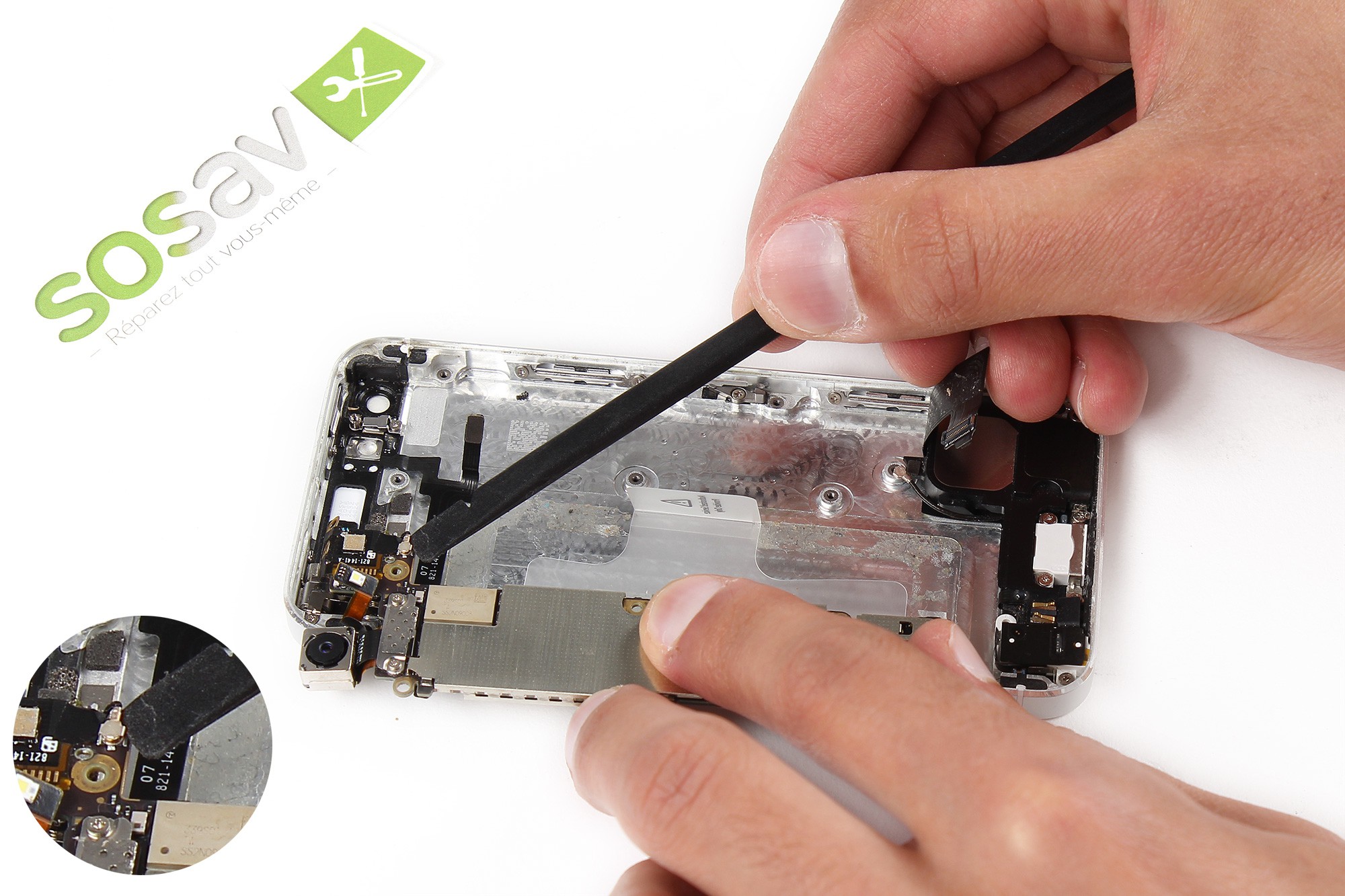

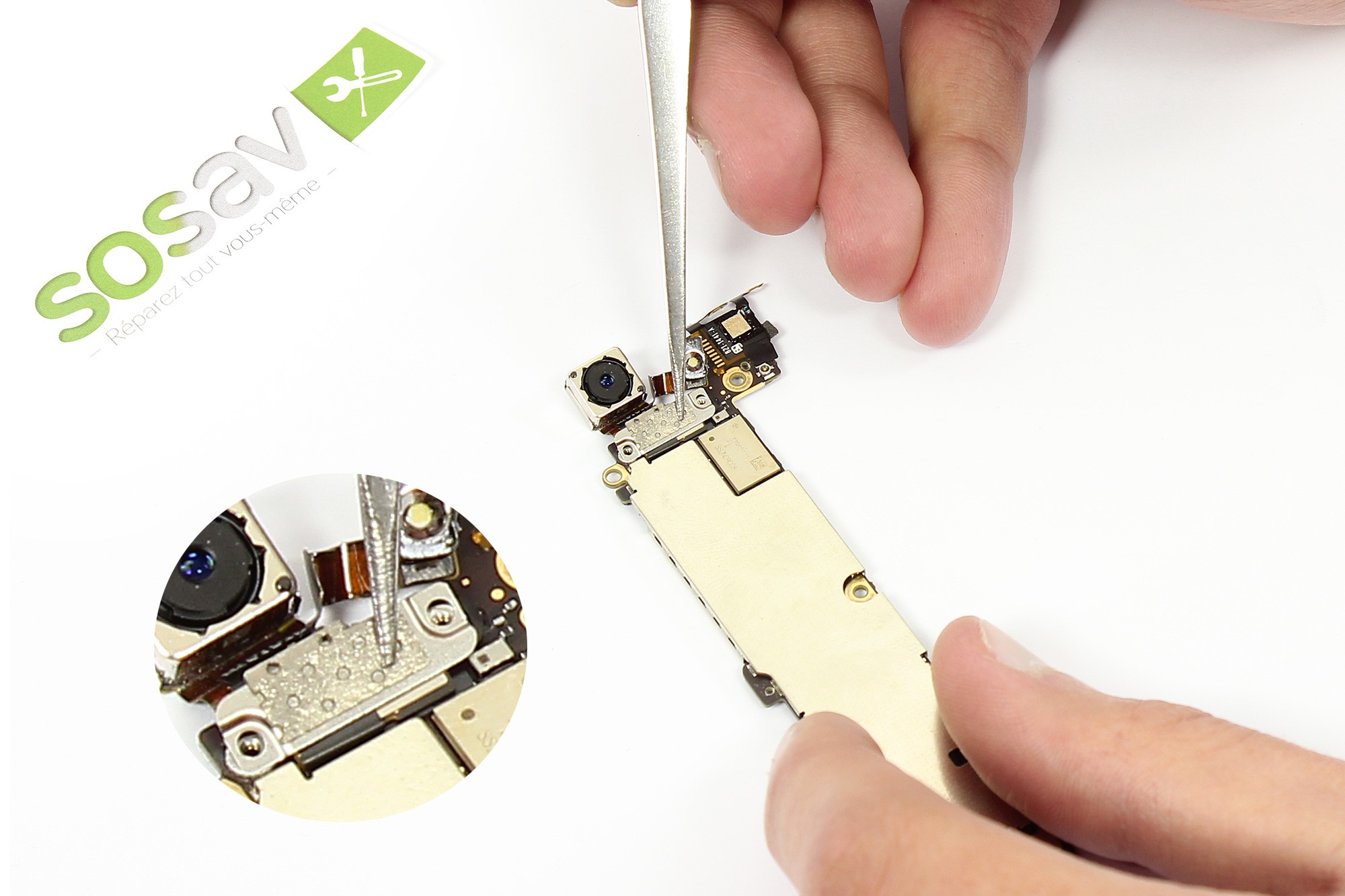

Dévissez les 2 vis cruciformes retenant la protection métallique du connecteur de la caméra à la carte mère.
Etape 32
A l'aide d'une pince, retirez la protection métallique du connecteur de la caméra.
Etape 33

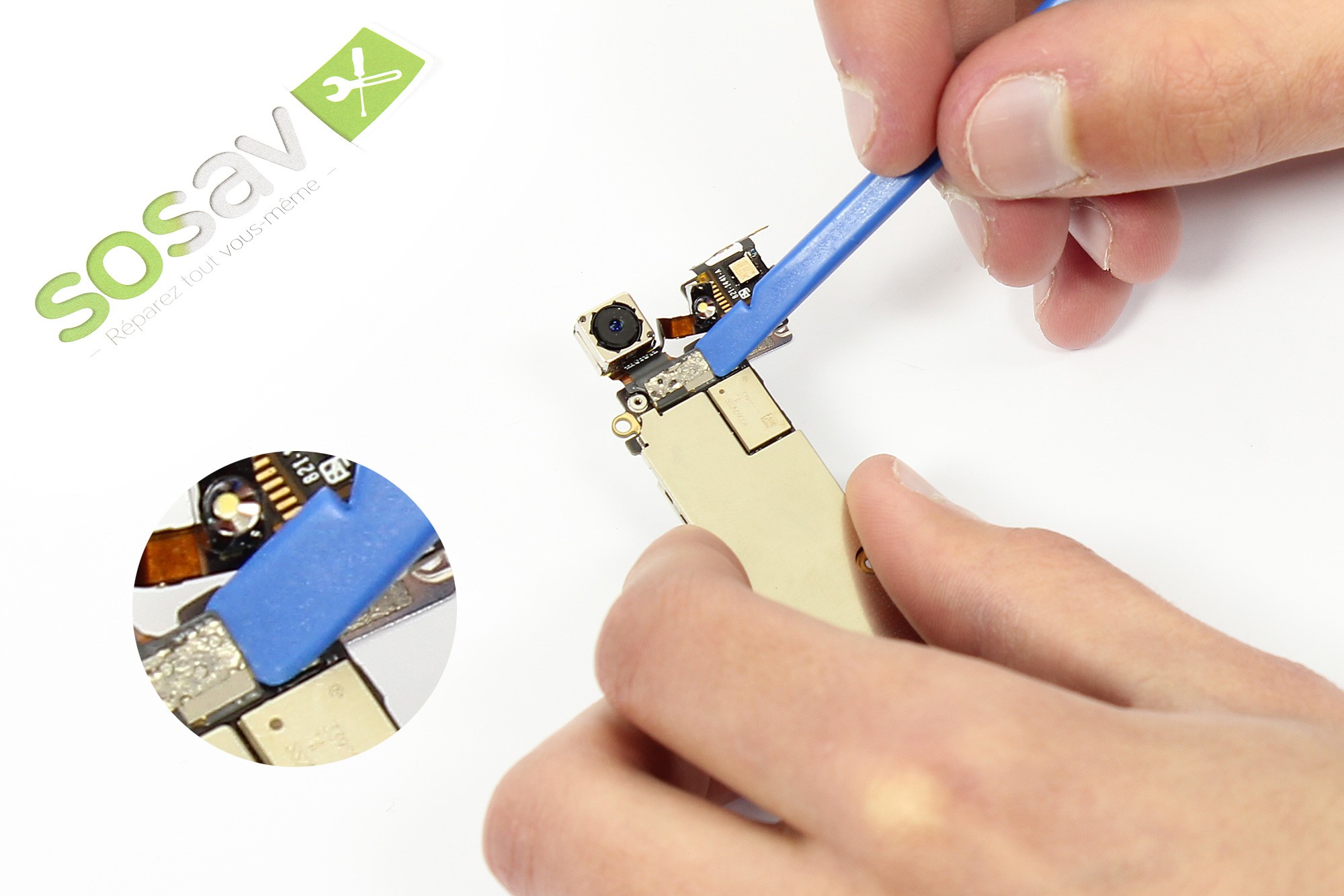

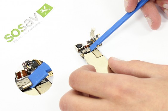

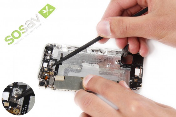

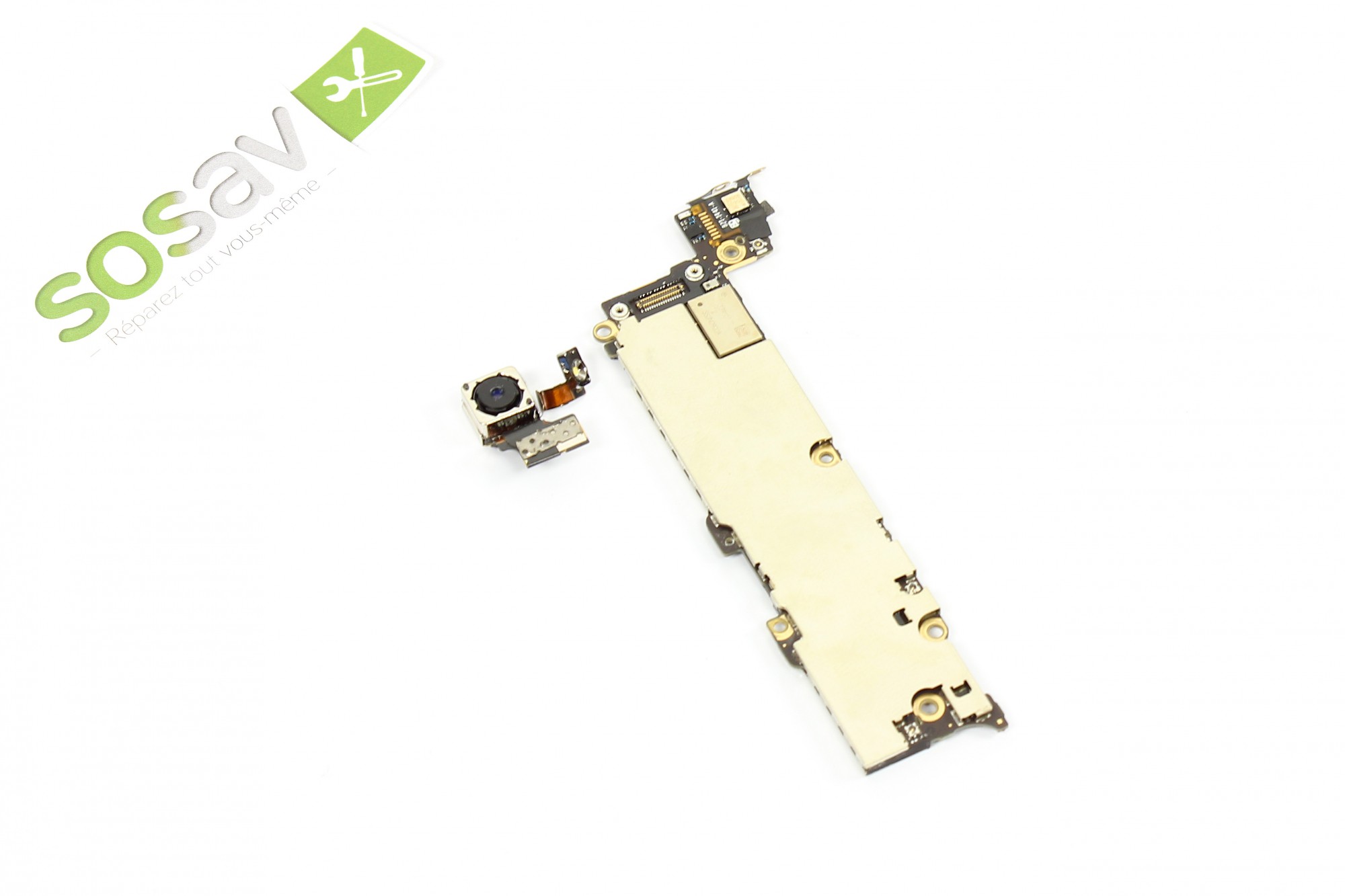

Reprenez la spatule en nylon puis faites délicatement levier afin de déconnecter la caméra de la carte-mère.Vous pouvez ensuite la saisir, pour l'ôter totalement.
Etape 34
La caméra arrière de votre iPhone 5 est désormais démontée.Vous pouvez, en cas de besoin, la remplacer par une neuve.
