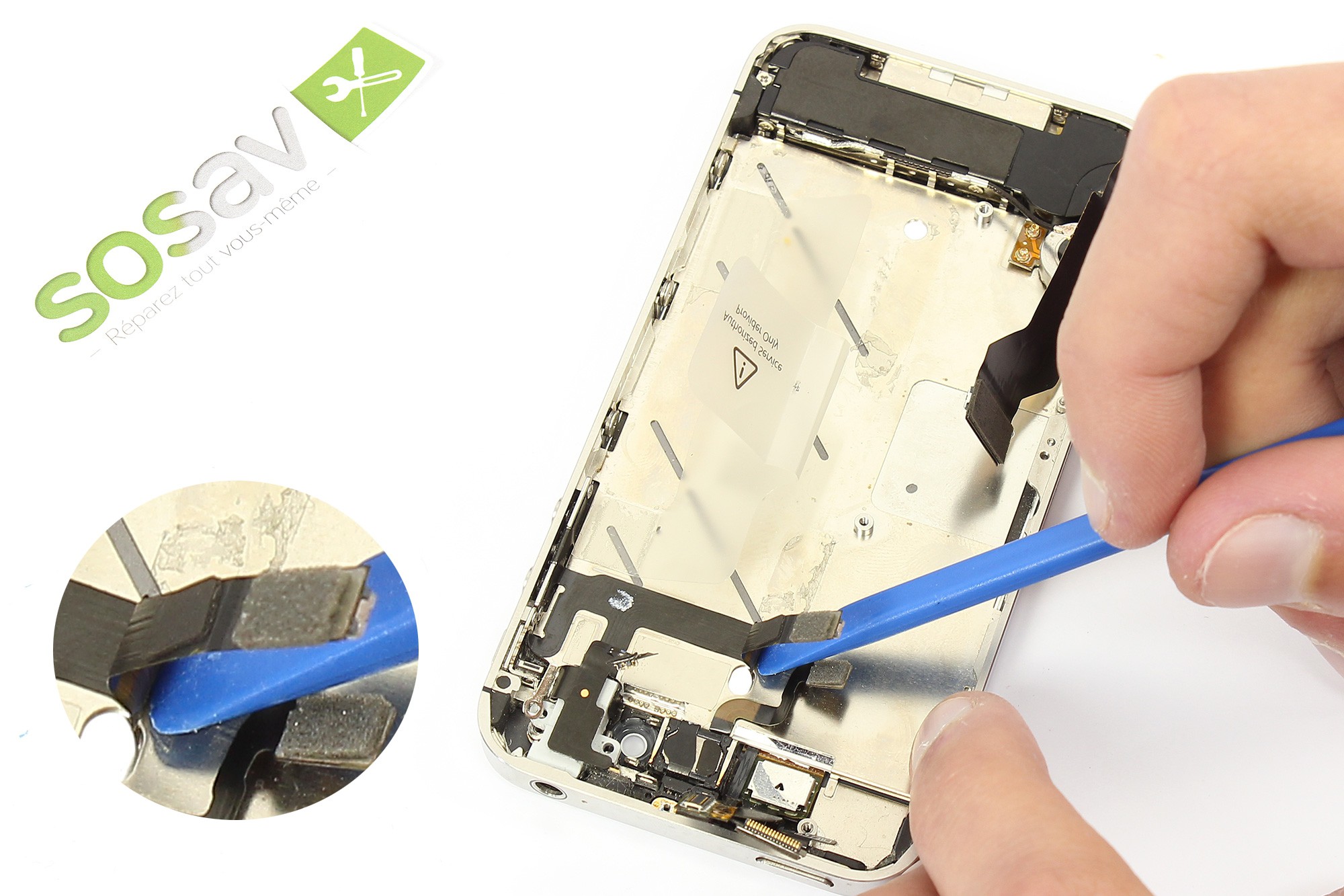

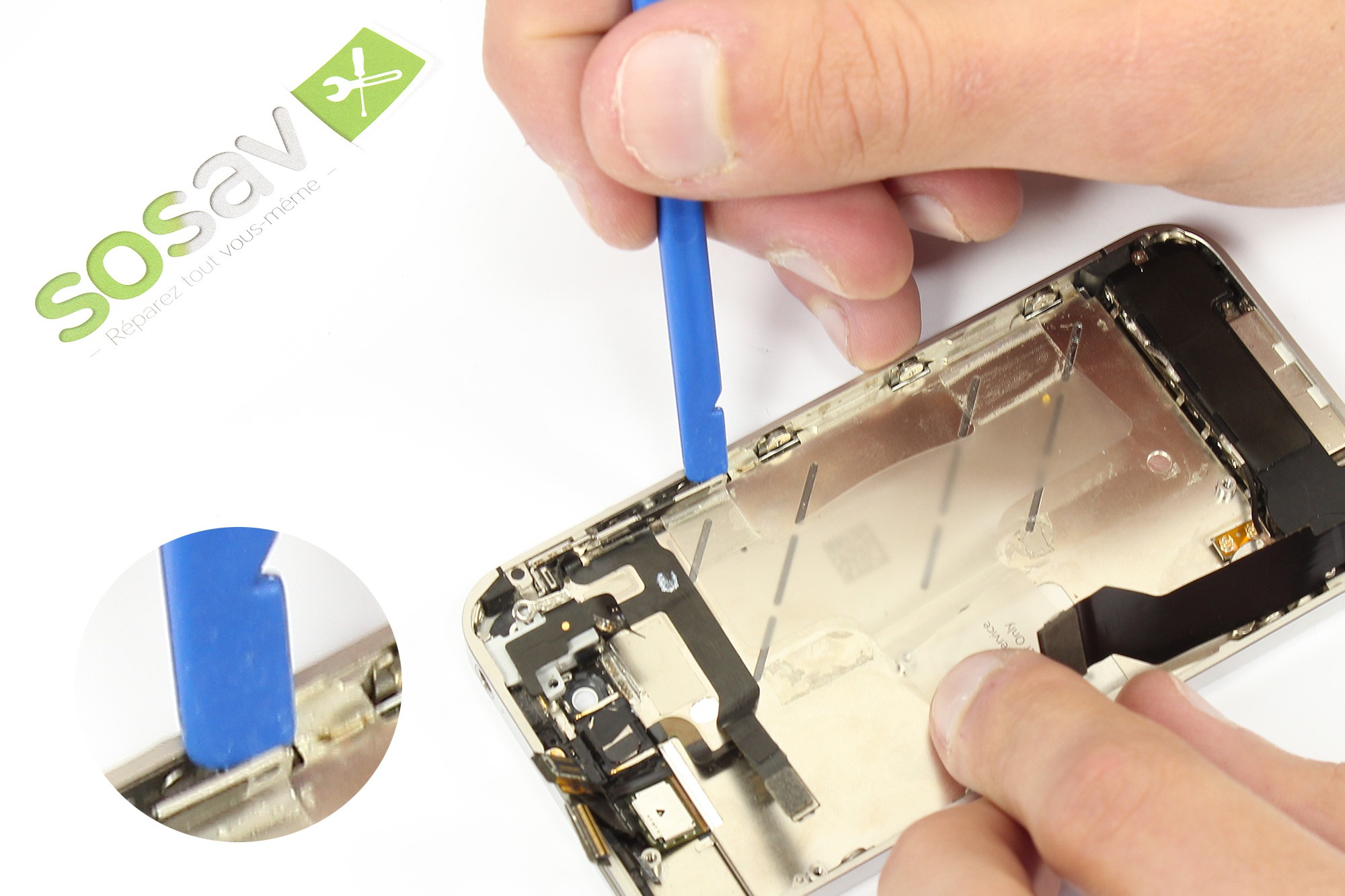

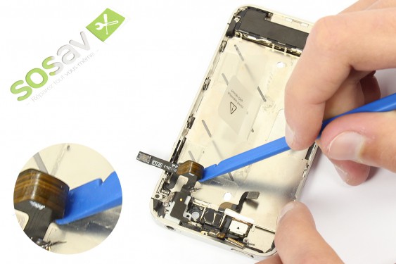

A l'aide d'une spatule en nylon, décollez délicatement la nappe prise jack / boutons de volume / bouton vibreur du téléphone.
Etape 35

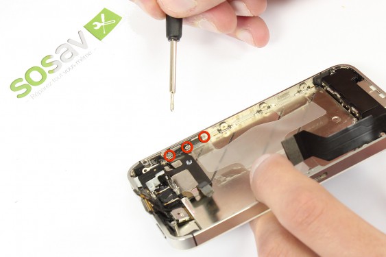

A l'aide d'un tournevis cruciforme, dévissez les trois vis entourées en rouge.Ces vis servent à maintenir les boutons de volume.

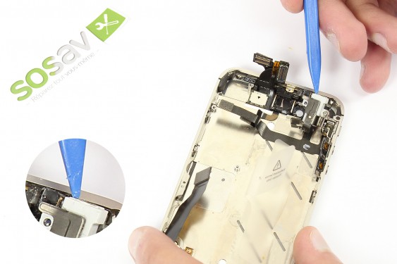

Etape 36

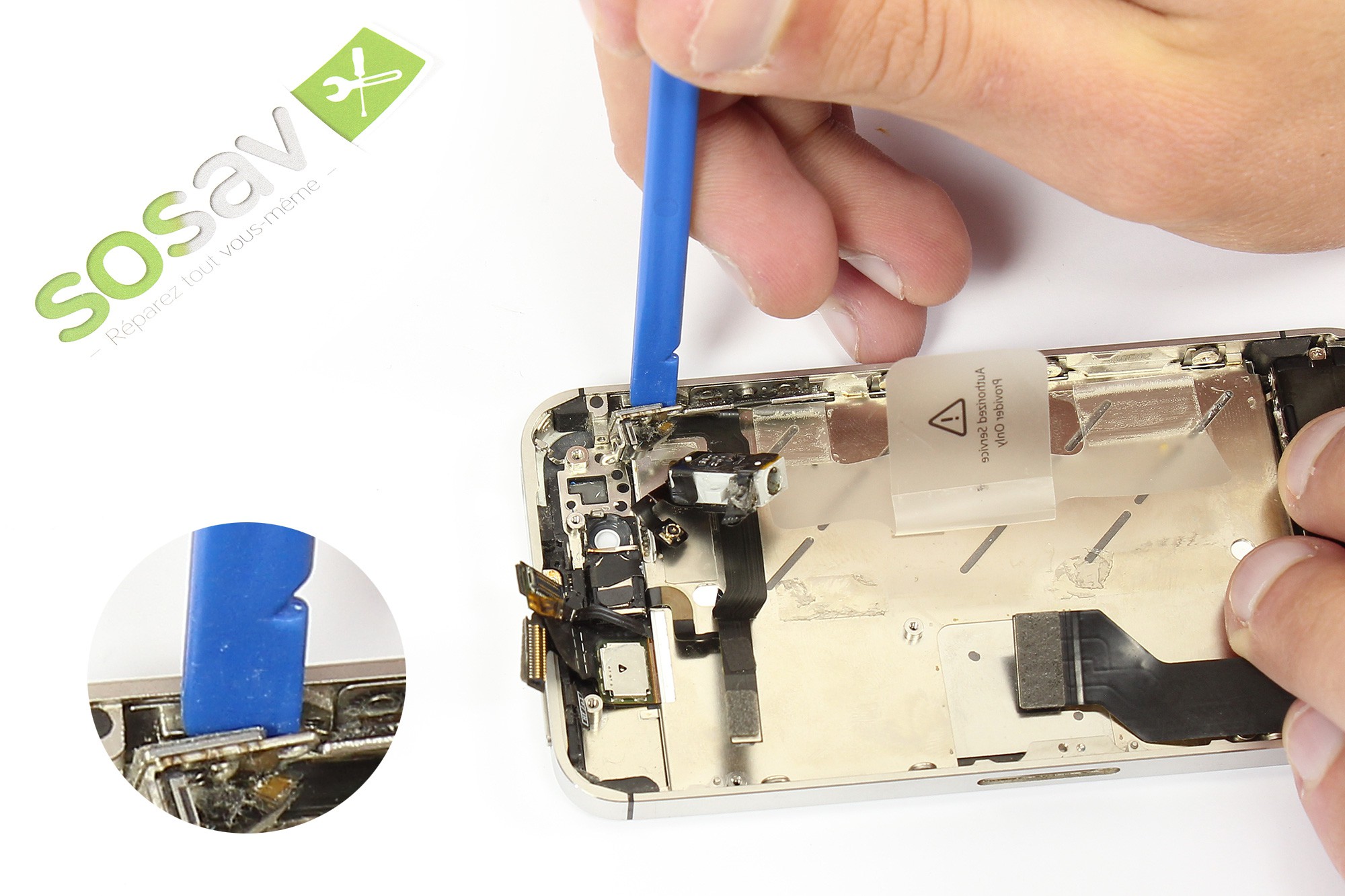

Utilisez à nouveau la spatule en nylon afin de décoller délicatement les boutons de volume.

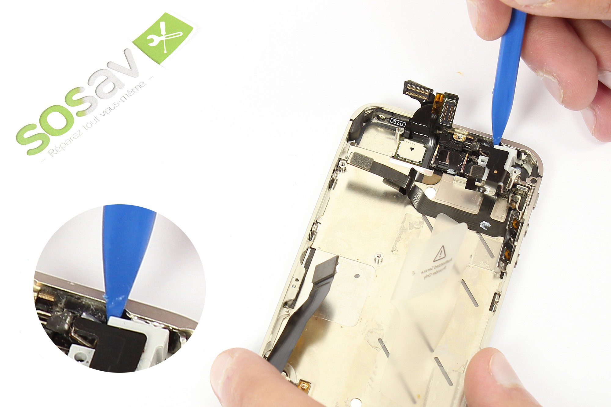

Etape 37

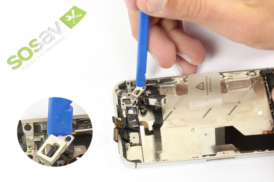

Prenez la pointe de la spatule en nylon afin de retirer la prise jack.

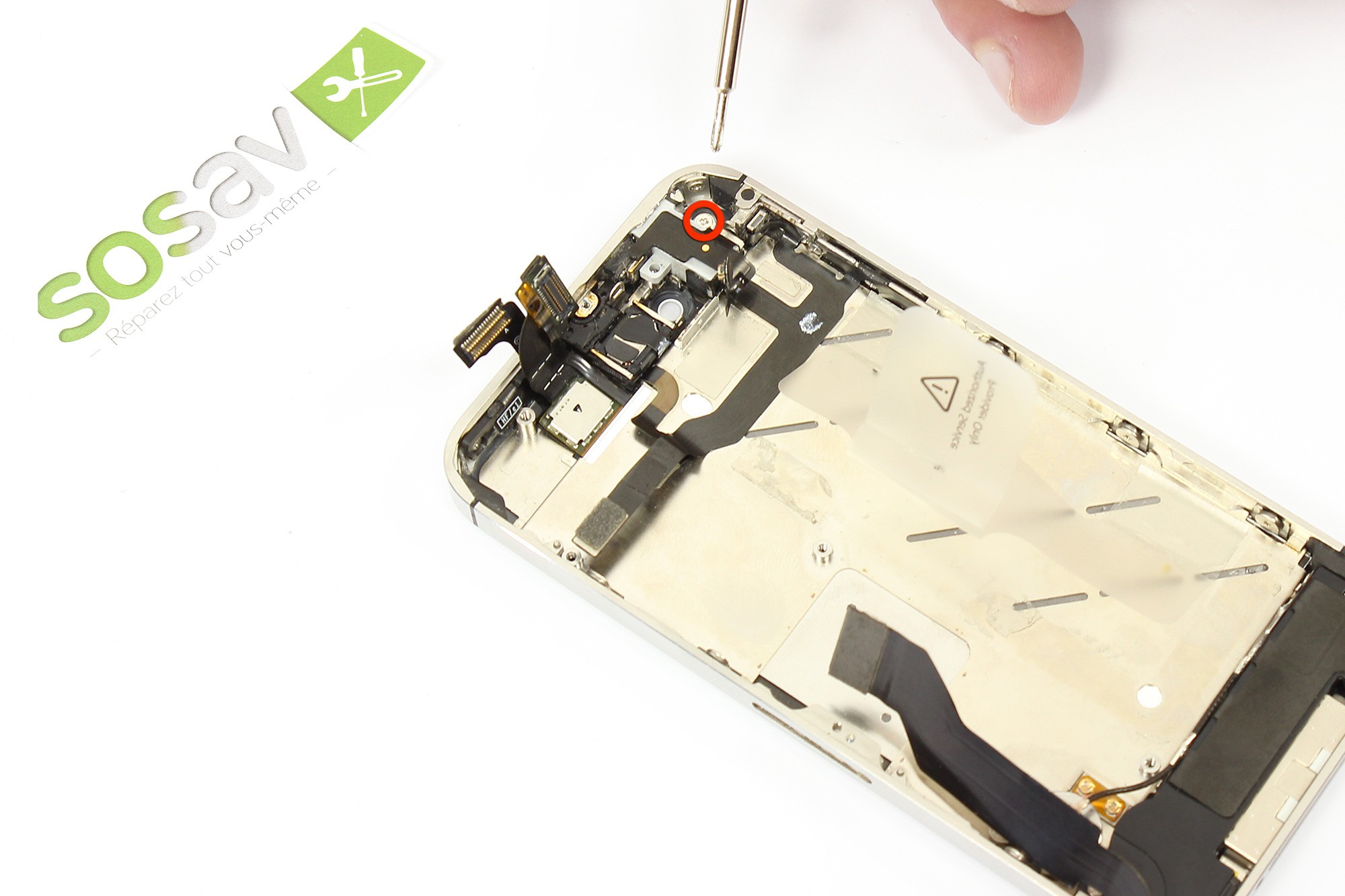

Etape 38

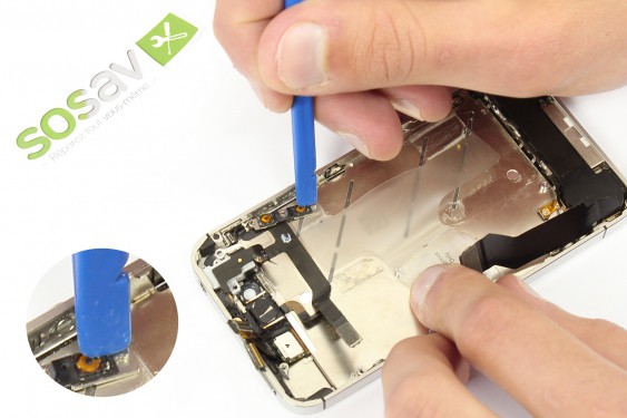

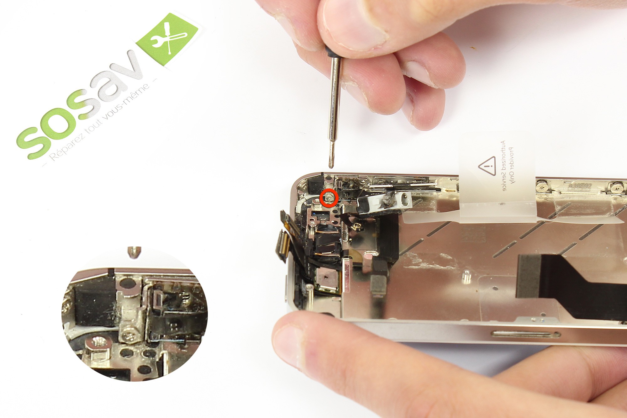

A l'aide d'un tournevis cruciforme, dévissez la vis entourée en rouge.Cette vis sert à maintenir le bouton du vibreur en place.
Etape 39
Utilisez une spatule en nylon afin de retirer délicatement le bouton du vibreur.

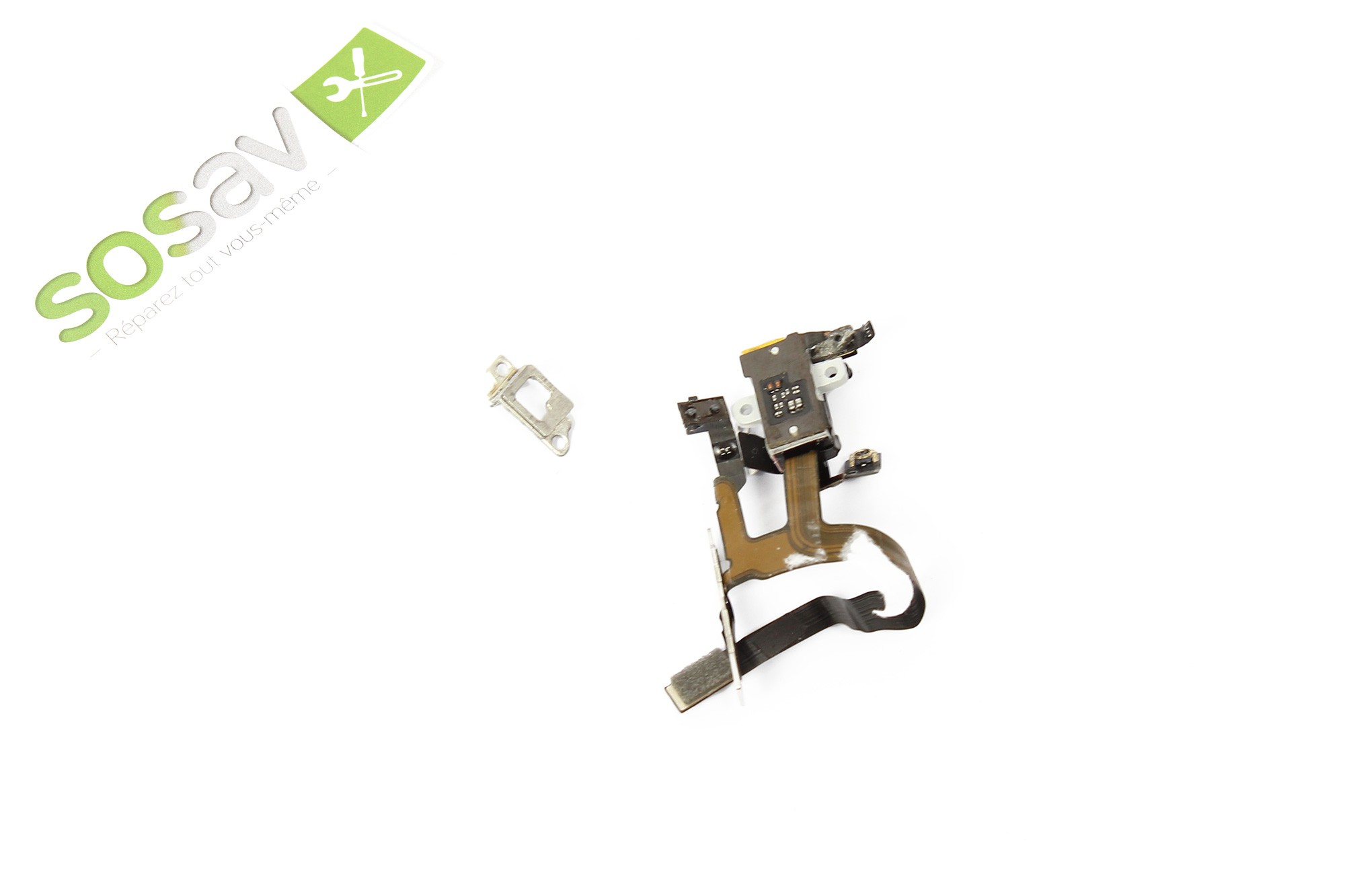

Etape 40

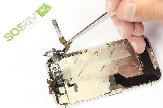

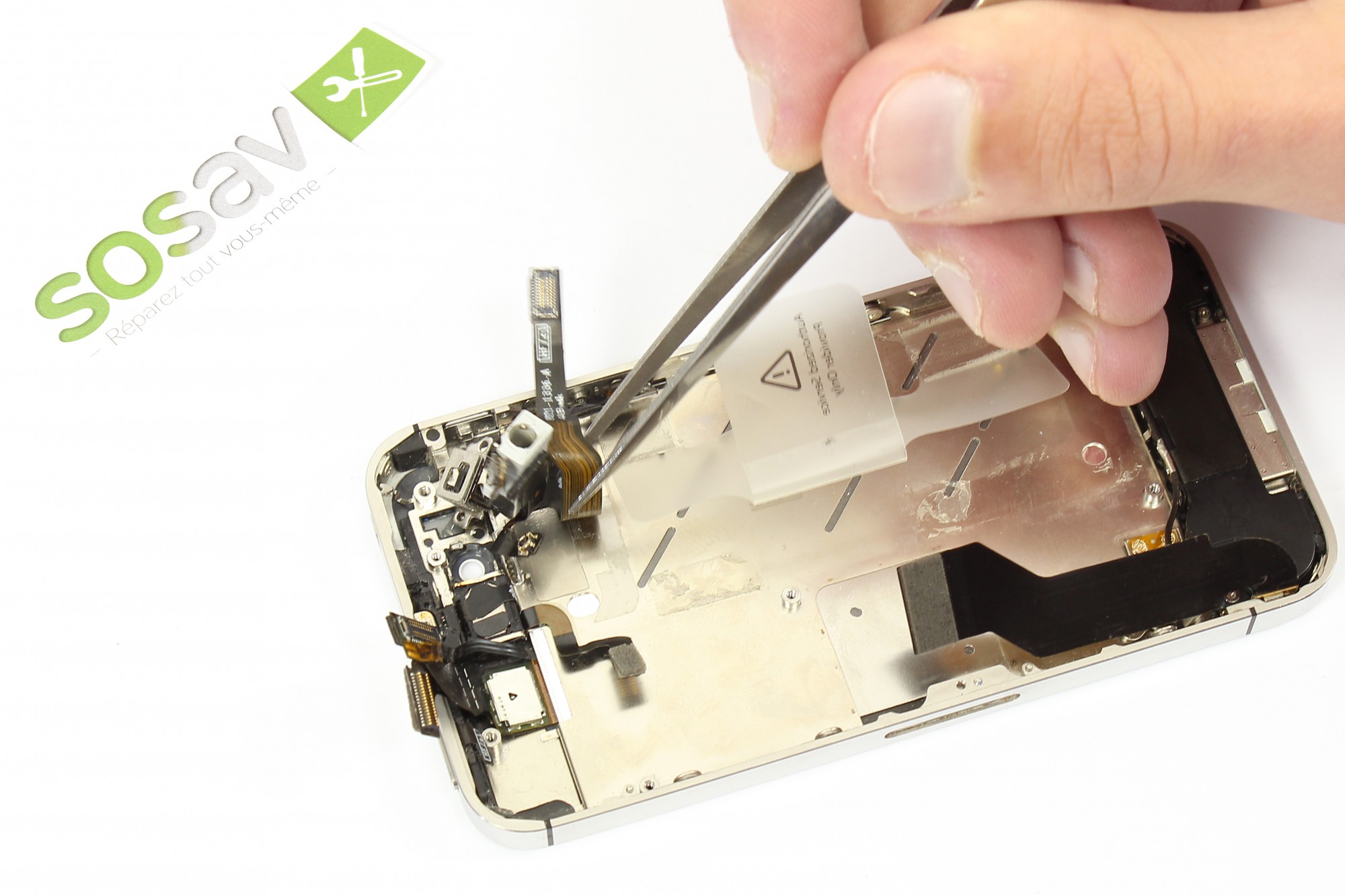

Utilisez une pince afin de saisir la nappe puis procédez à son retrait.

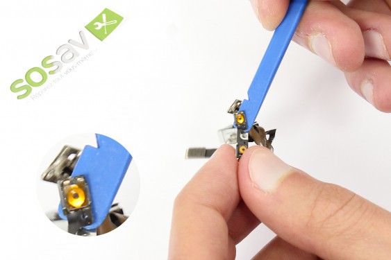

Etape 41

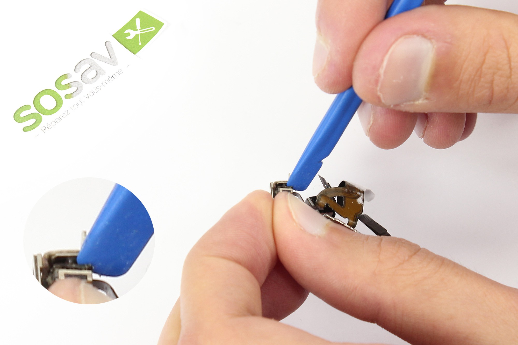

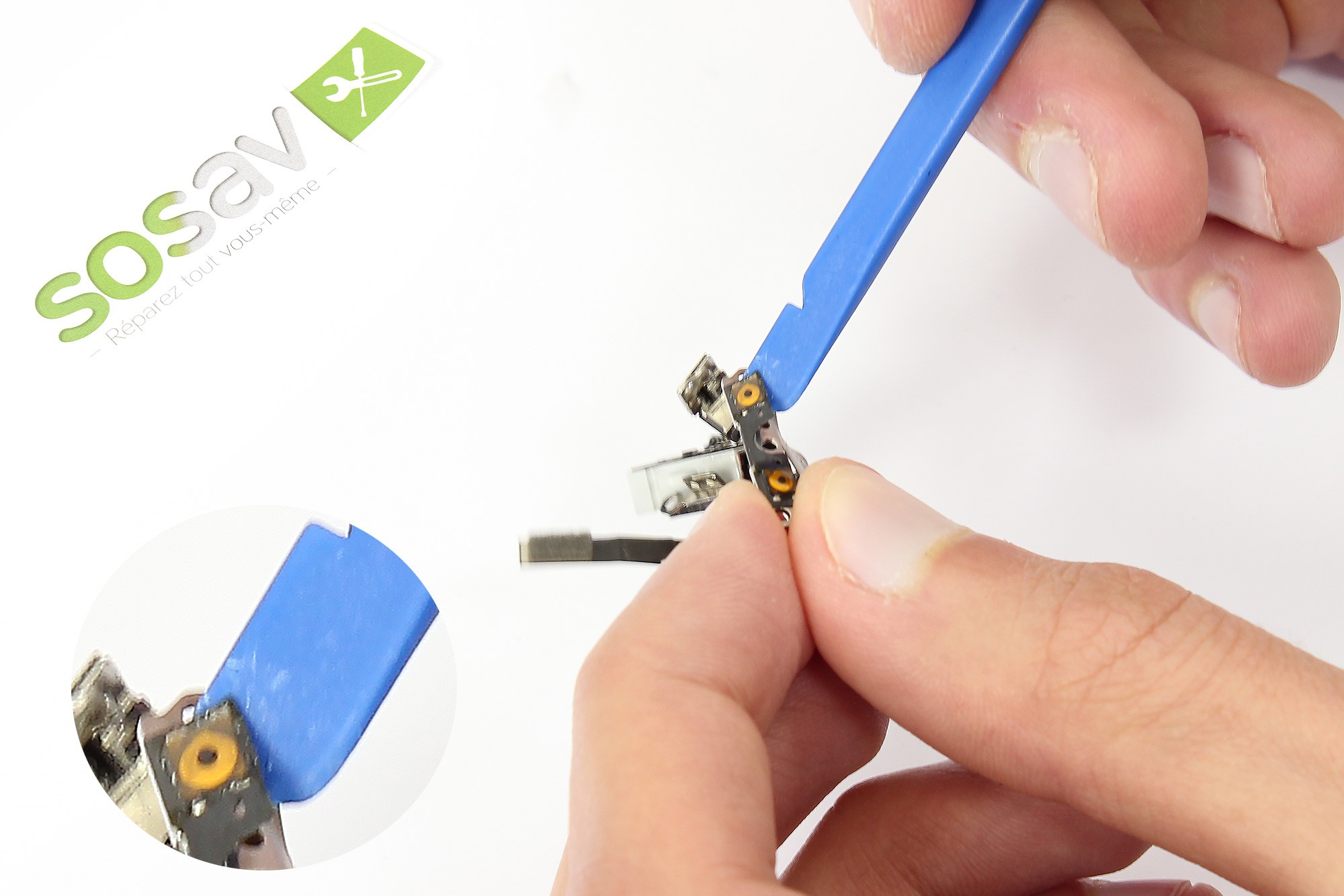

Prenez la spatule en nylon pour décoller délicatement les boutons de leur support.
Etape 42

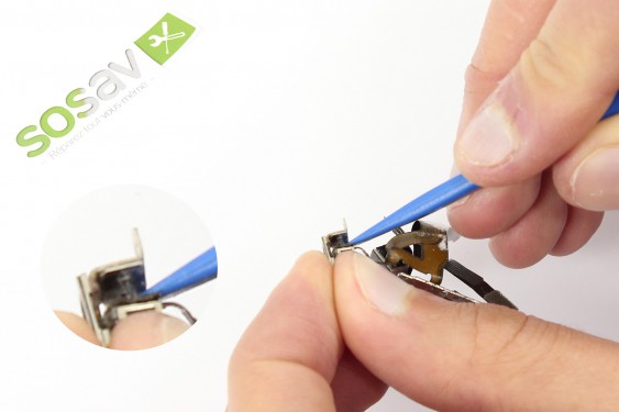

Toujours à l'aide d'une spatule en nylon, décollez le bouton vibreur de son support métallique.

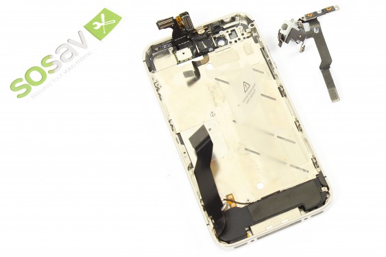

Etape 43

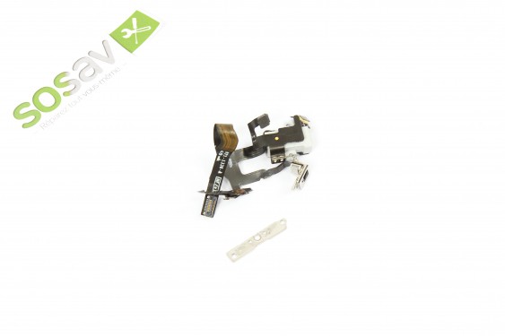

La nappe prise jack / boutons de volume / bouton vibreur est désormais démontée.Procédez à son remplacement par une pièce neuve si cela est nécessaire.
Pour remonter votre iPhone 4S suivez ce guide en sens inverse.
