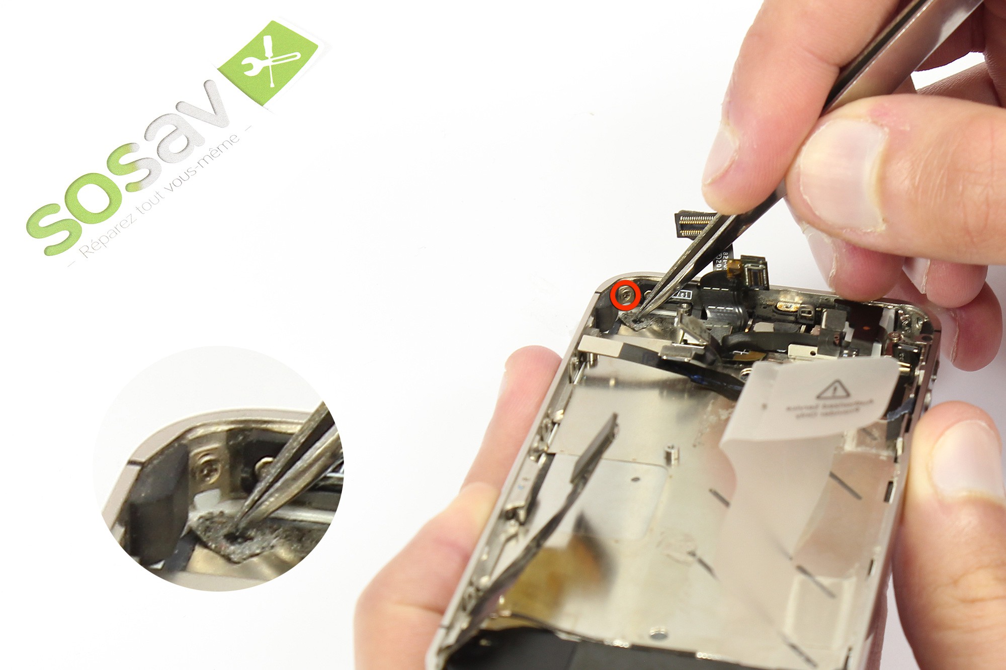

Utilisez une pince afin de retirer le clip doré de mise à la masse.Note importante : Cette élément méttalique doré, ce place sous la carte mère et non au dessus.

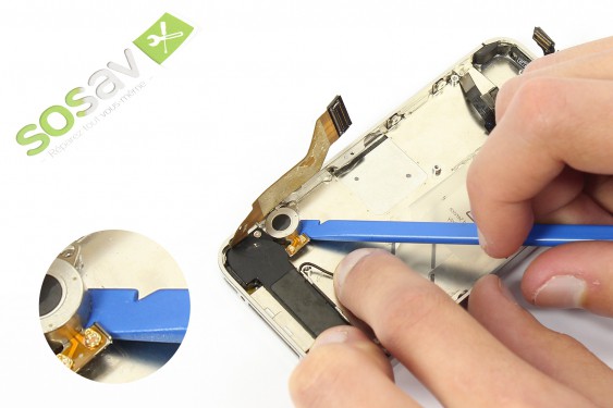

Insérez la spatule en nylon sous le vibreur afin de le décoller.Procédez ensuite à son retrait.
Etape 32

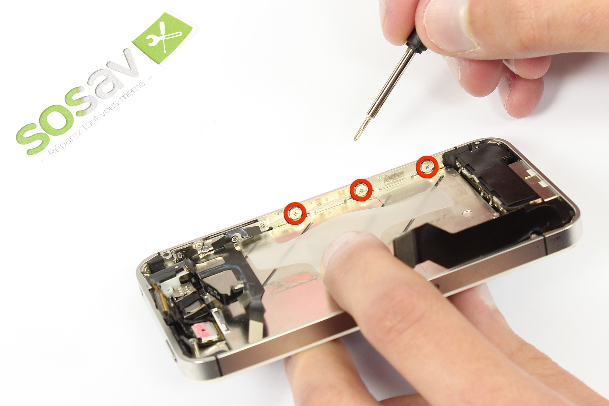

Toujours en vous servant du tournevis cruciforme, dévissez les trois vis entourées en rouge du côté droit du téléphone.Ces vis servent à maintenir l'écran sur le téléphone.Note : Attention à ne pas égarer les anneaux métalliques situés derrière chacune des vis !
Etape 33

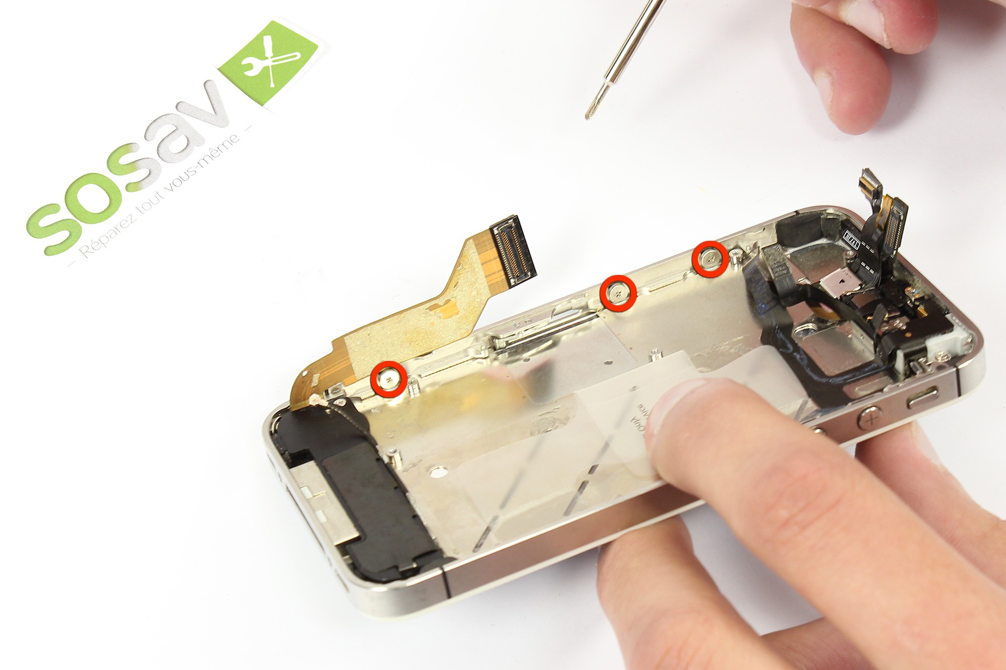

Utilisez le tournevis cruciforme pour dévisser les trois vis entourées en rouge du côté gauche du téléphone.Ces vis servent à maintenir l'écran sur le téléphone.Note : Attention à ne pas perdre les anneaux métalliques situés derrière chacune des vis !
Etape 34

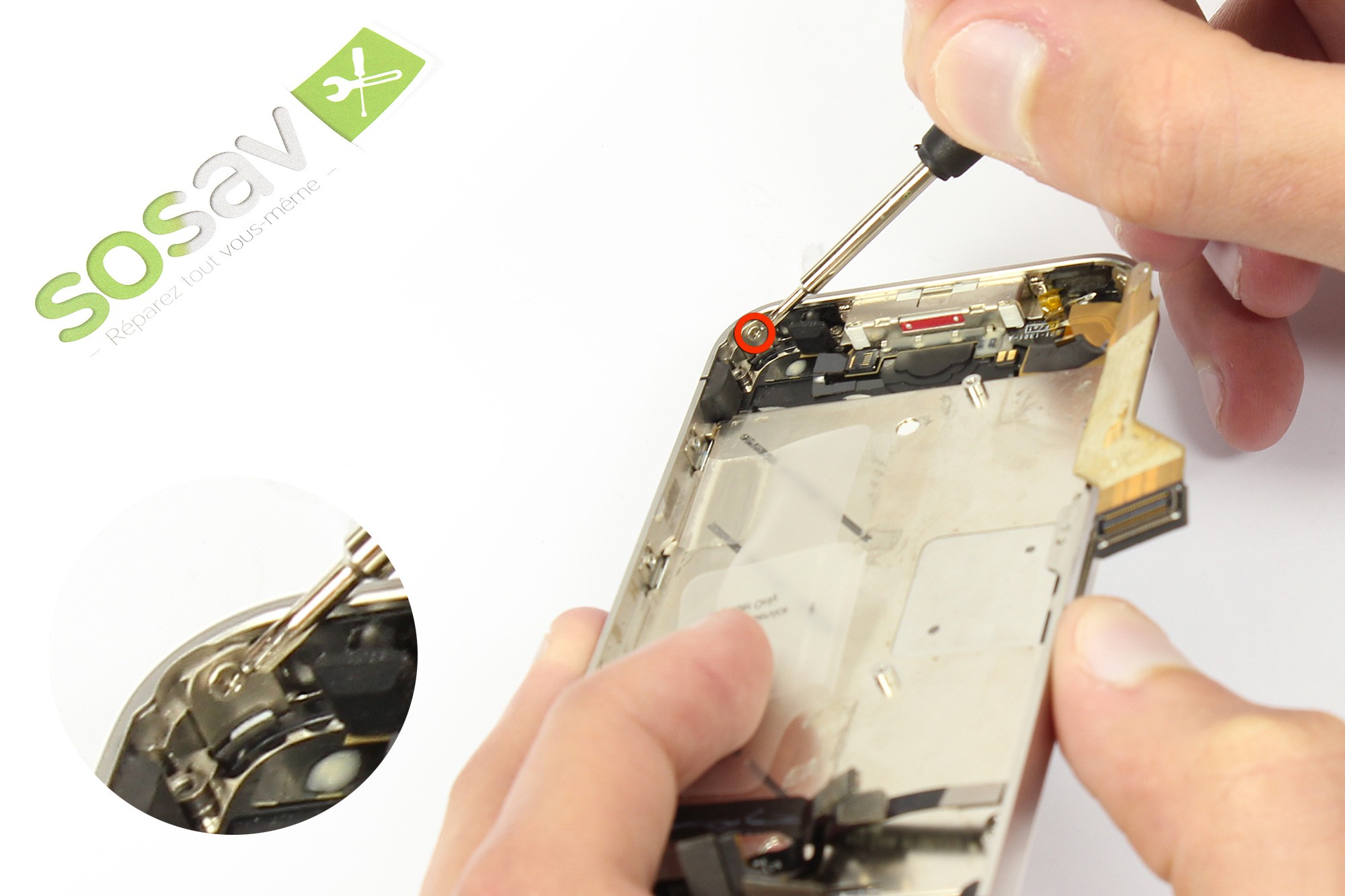

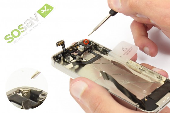

Utilisez le tournevis cruciforme pour dévisser la vis entourée en rouge localisée en haut à droite.
Etape 35
Dévissez ensuite, toujours à l'aide du tournevis cruciforme, la vis localisée en haut à gauche et entourée en rouge sur la photo.

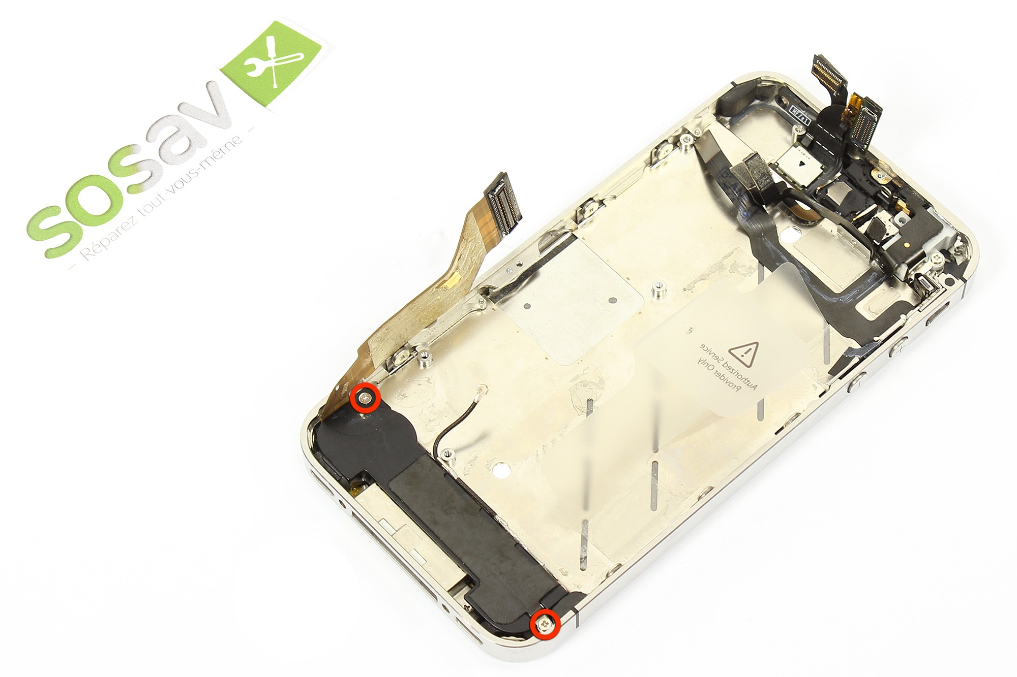

A l'aide d'un tournevis cruciforme, dévissez les deux vis entourées en rouge.Ces vis servent à maintenir le bloc haut parleur en place.
Etape 37

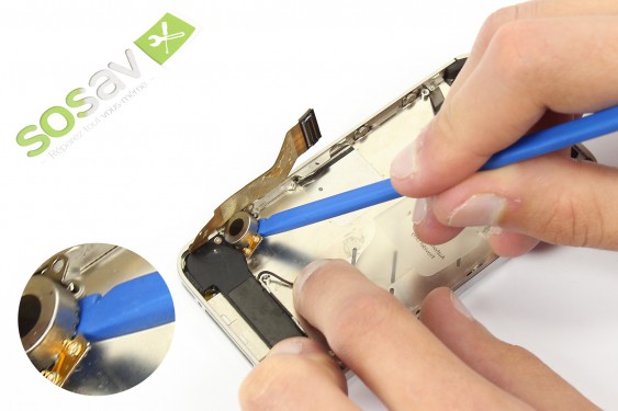

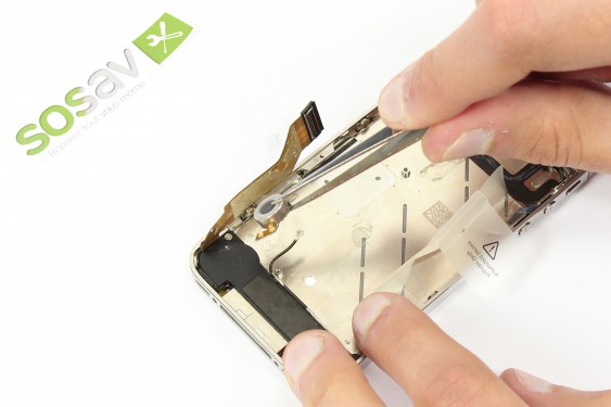

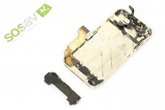

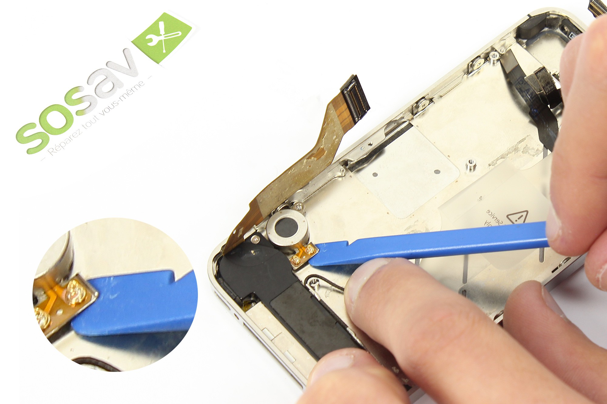

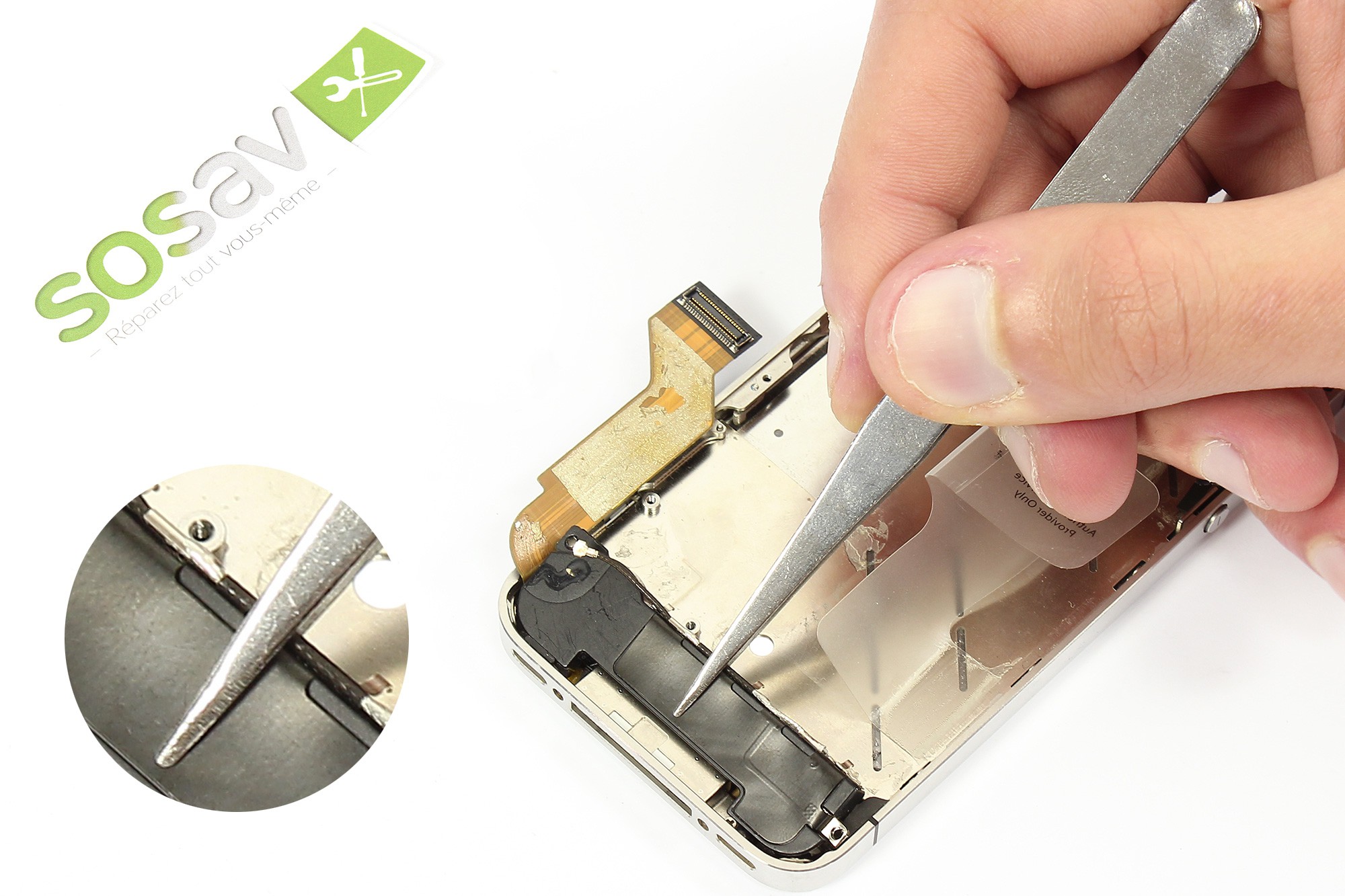

Utilisez la pince afin de retirer le bloc haut-parleur du bas.
Etape 38

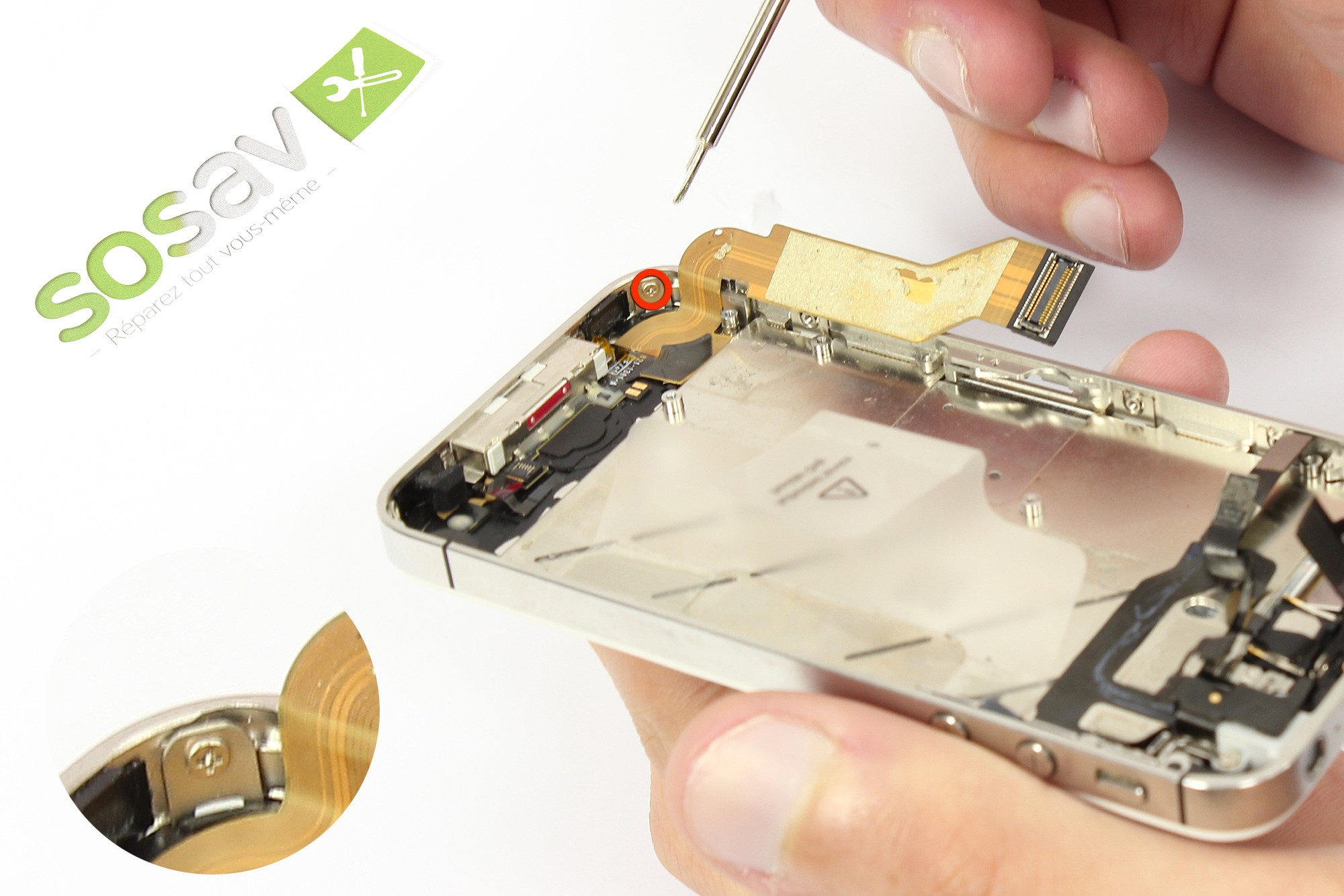

Reprenez le tournevis cruciforme puis devissez la vis entourée en rouge localisée en bas à gauche du téléphone.
Etape 39
Dévissez ensuite la vis entourée en rouge et localisée en bas à droite de l'iPhone en vous servant du tournevis cruciforme.

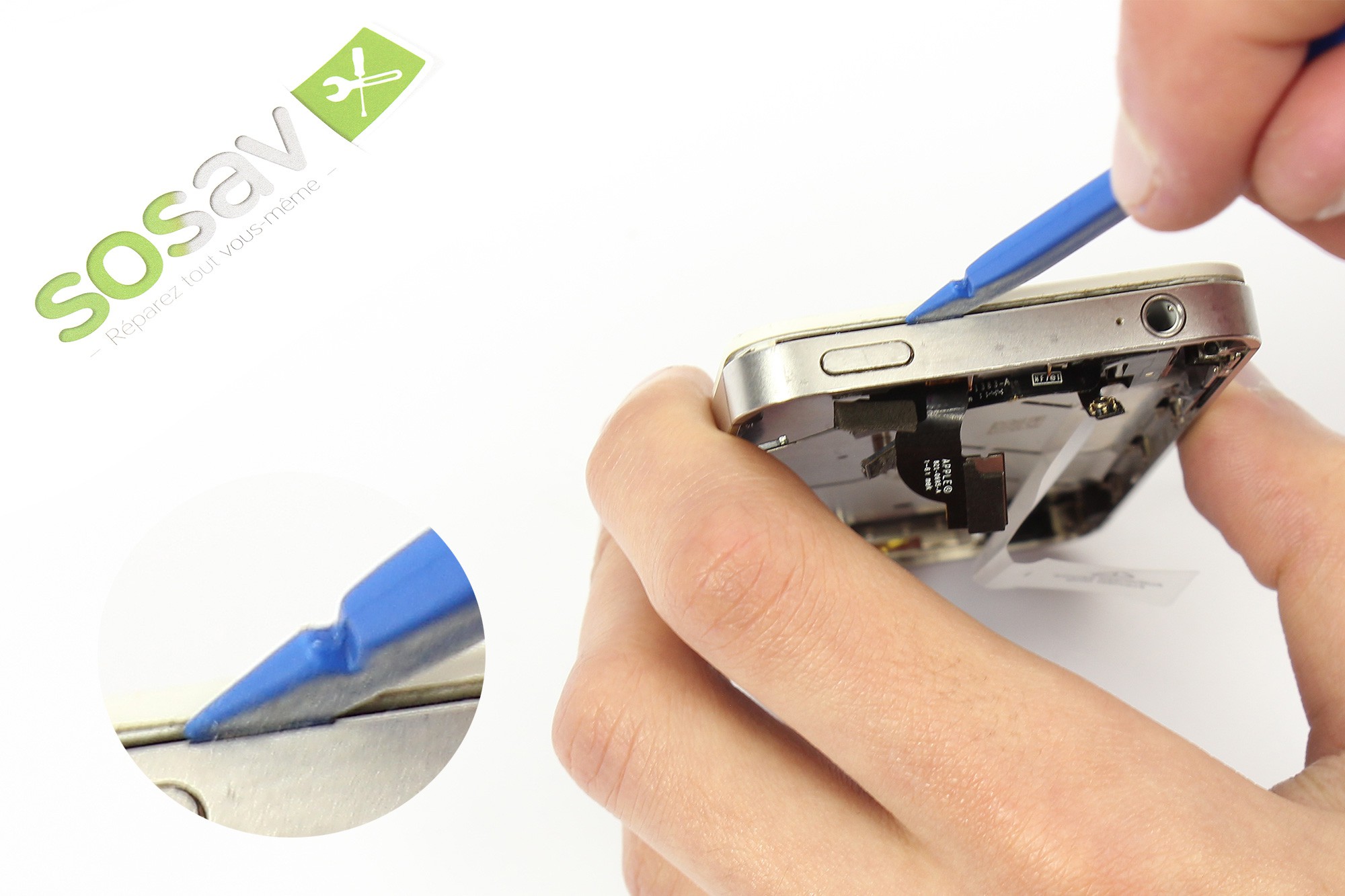

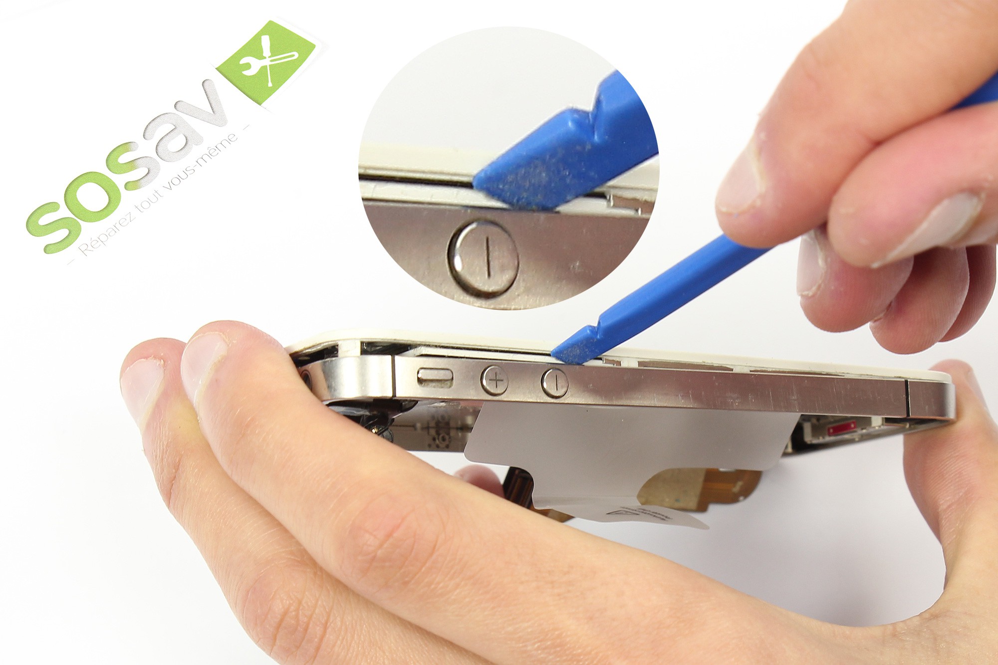

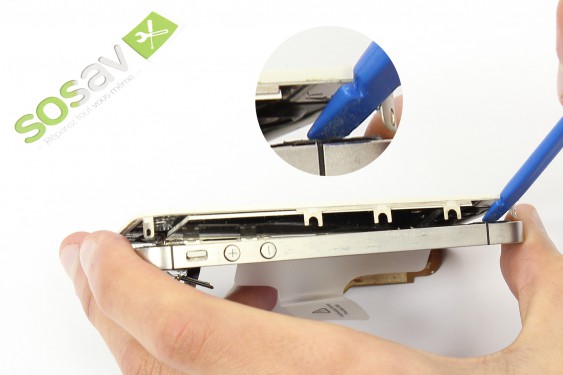

Insérez une spatule en nylon dans l'interstice de l'écran LCD puis faites très délicatement levier afin de le décoller.Note : S'il est impossible de décoller l'écran, chauffez durant 20 secondes la partie haute et la partie basse de l'écran à l'aide d'un sèche-cheveux afin de ramollir la colle le maintenant en place).
Etape 41
Toujours en utilisant la spatule en nylon, poursuivez l'ouverture et le décollement de l'écran LCD par le côté gauche et droit du téléphone.
Etape 42

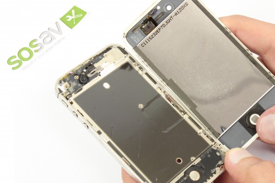

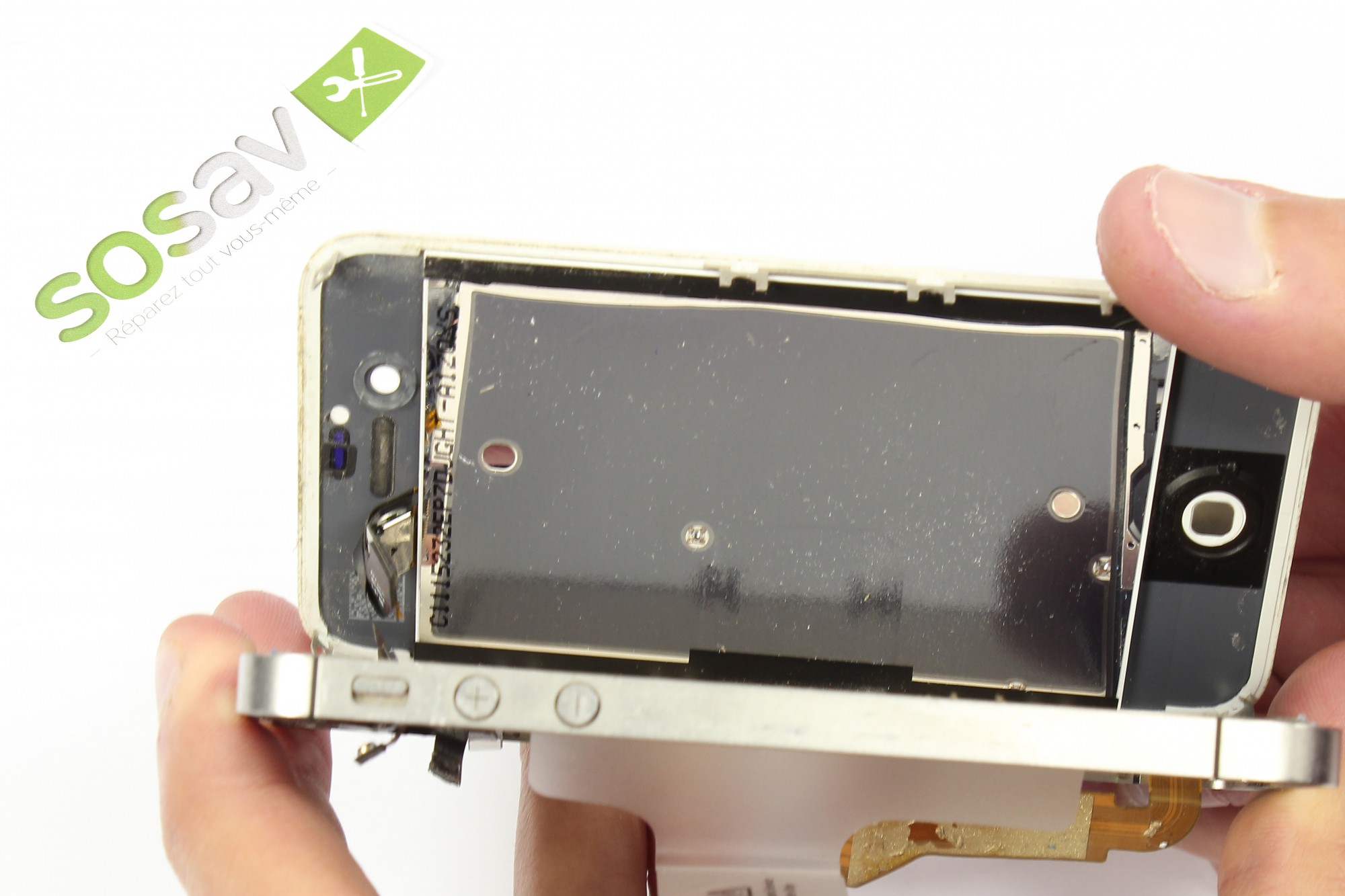

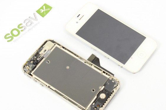

Soulevez ensuite délicatement l'écran puis procédez à son retrait.
Etape 43

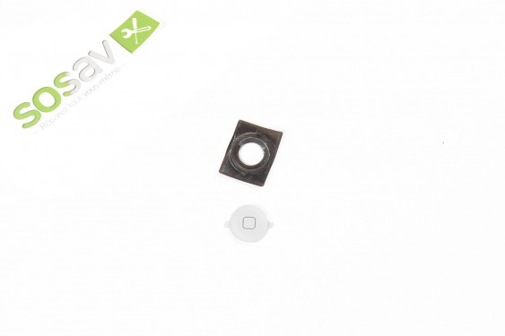

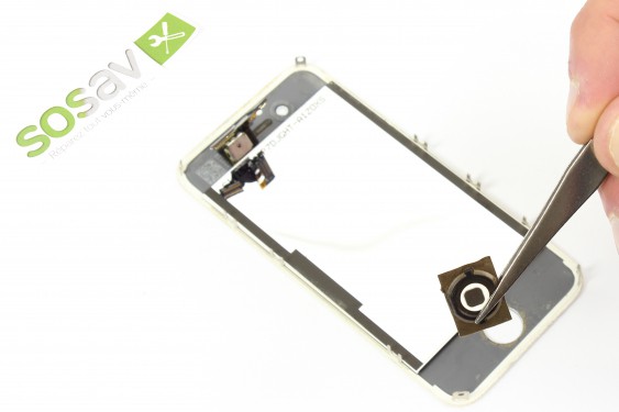

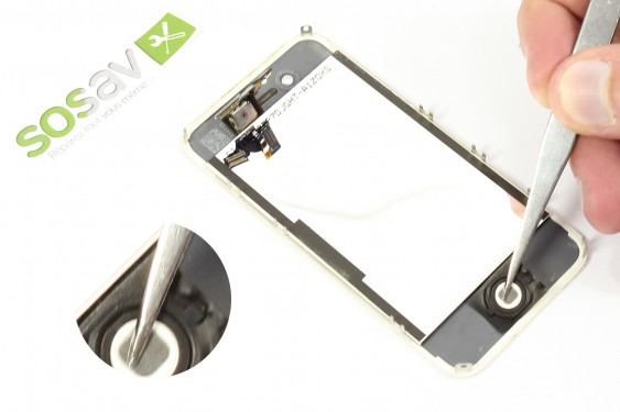

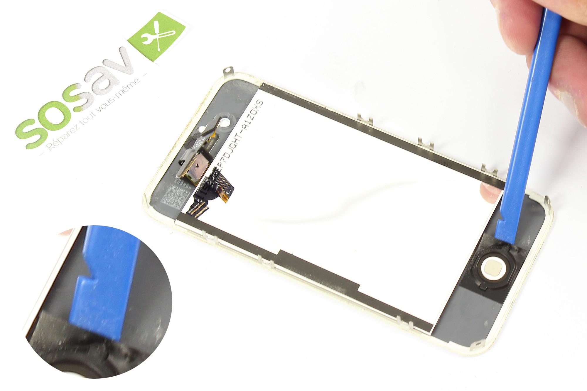

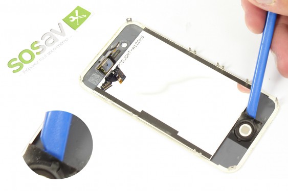

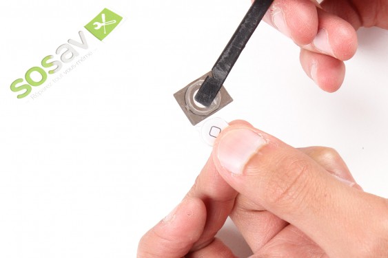

Reprenez la spatule en nylon afin de décoller délicatement le spacer et le bouton home.Prenez ensuite une pince puis procédez à son retrait.
Etape 44

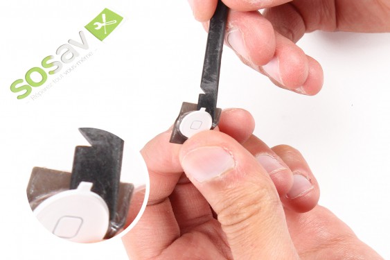

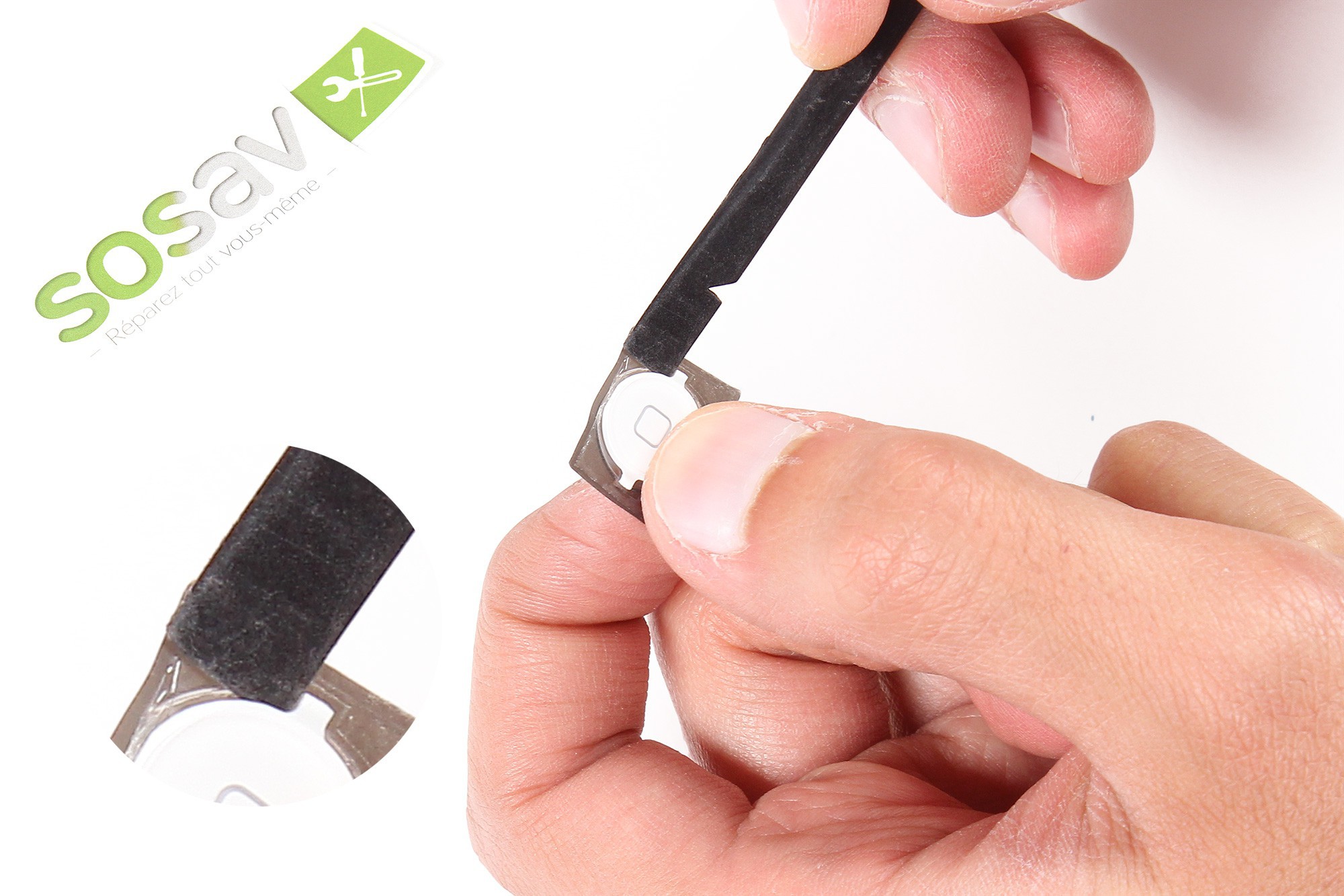

A l'aide d'une spatule en nylon, décollez délicatement le bouton home du spacer.
Etape 45
Le spacer du bouton home de l'iPhone 4S est désormais démonté.Procédez à son remplacement par une pièce neuve si cela est nécessaire.
