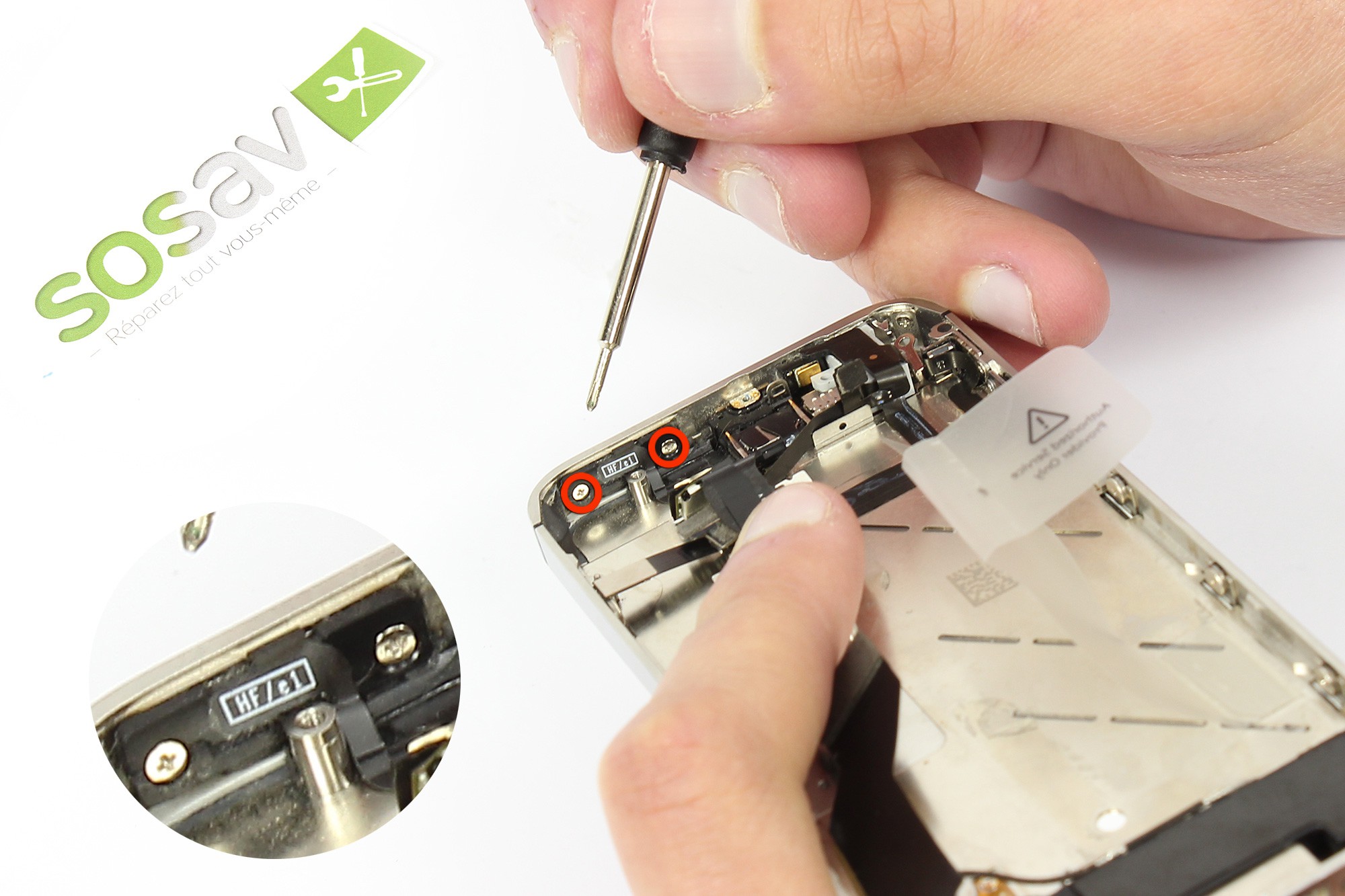

A l'aide d'un tournevis cruciforme, dévissez les deux vis entourées en rouge.
Etape 32

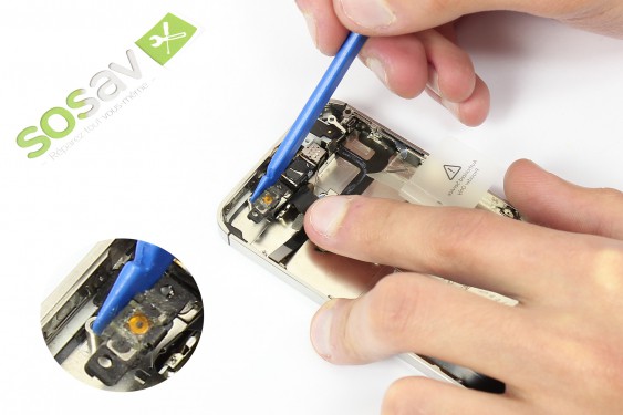

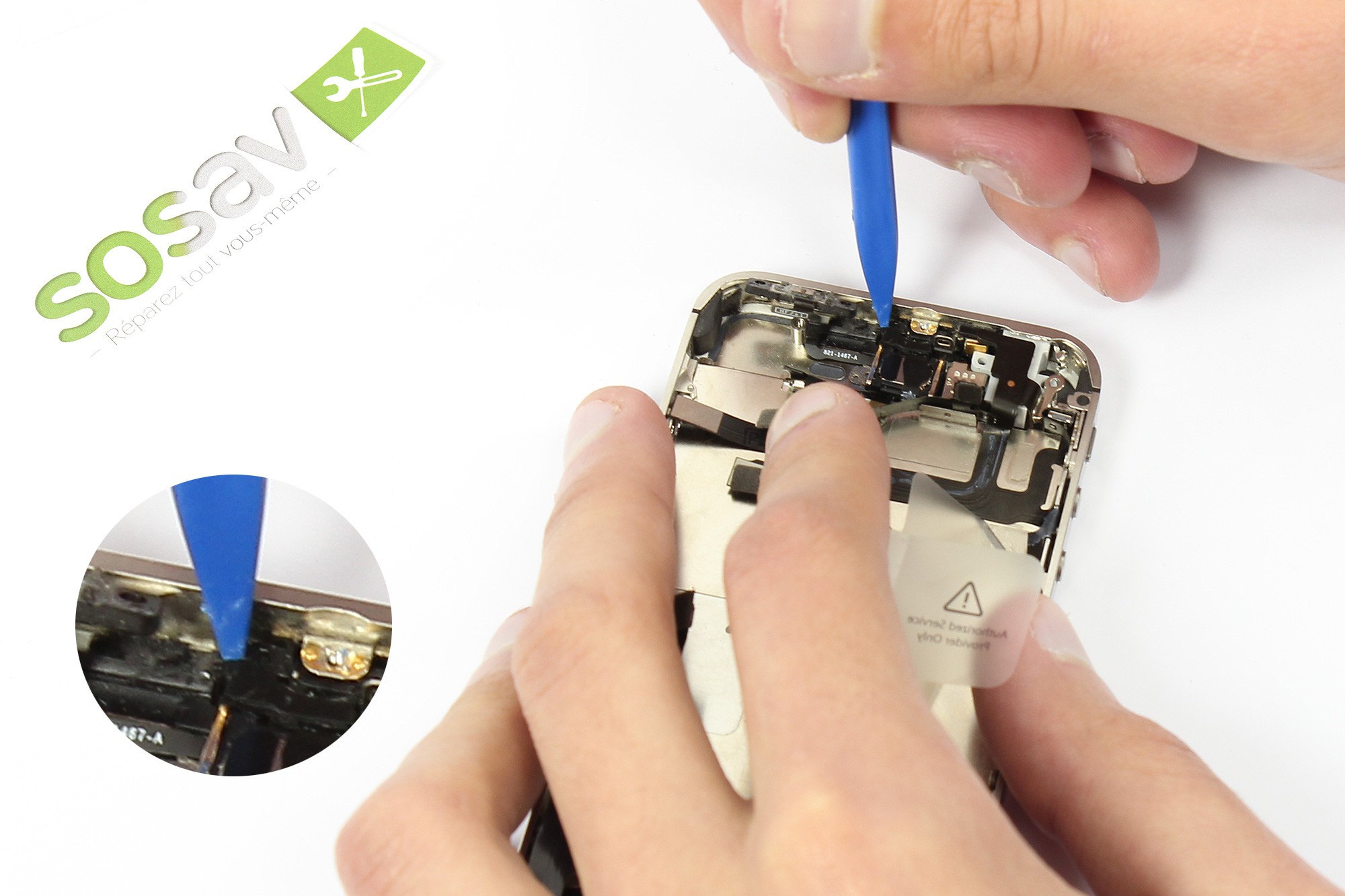

Retirez délicatement le bouton power en utilisant la spatule en nylon.
Etape 33

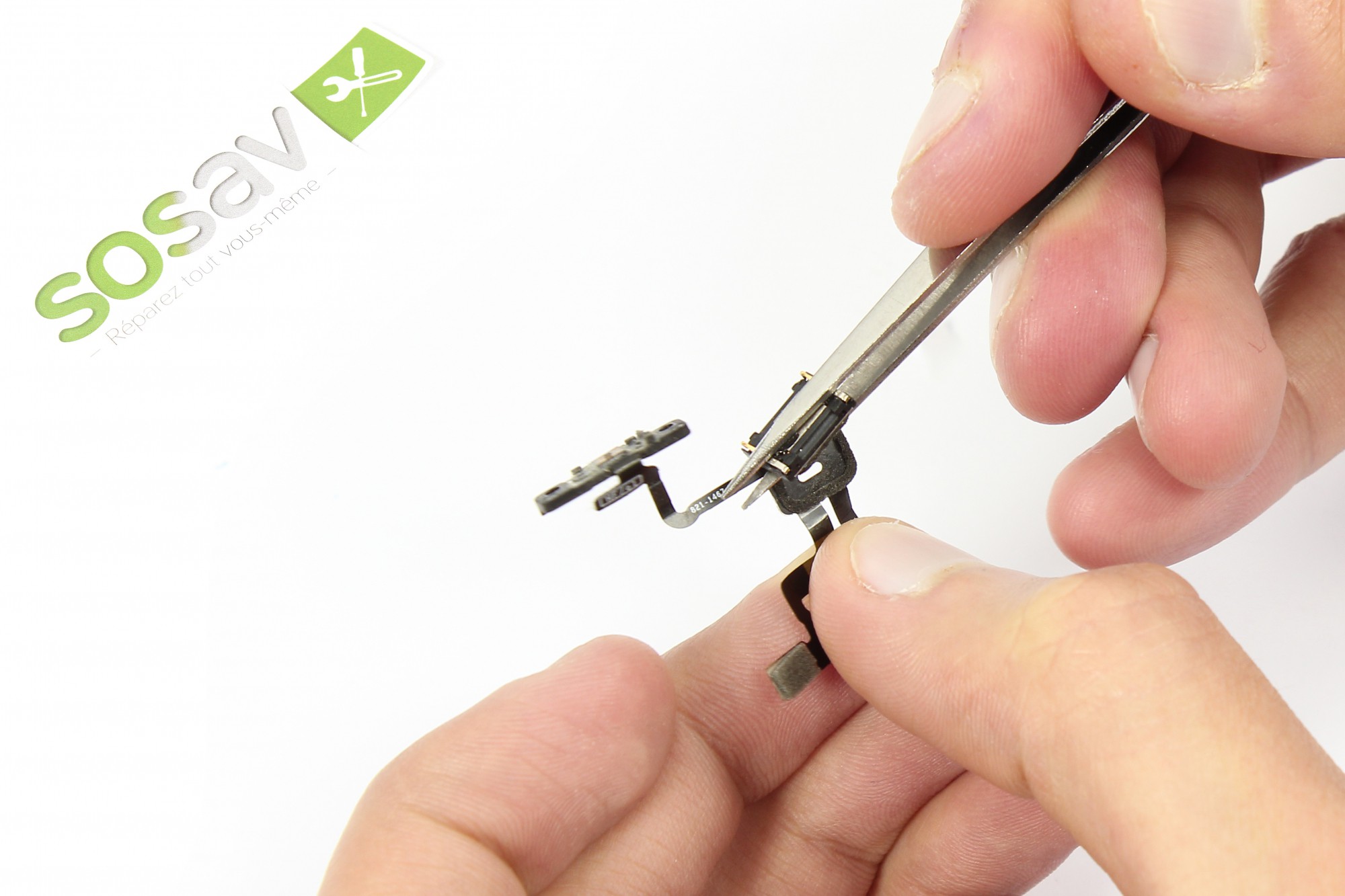

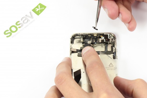

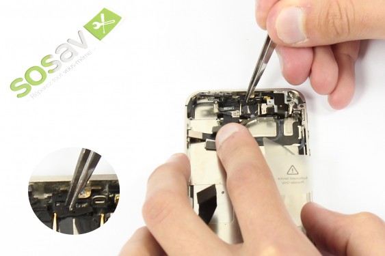

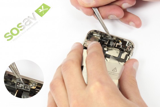

Utilisez la pointe d'une spatule en nylon afin de déclipser le clip métallique retenant la nappe en place.A l'aide d'une pince, procédez ensuite à son retrait.
Etape 34

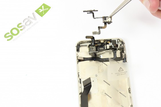

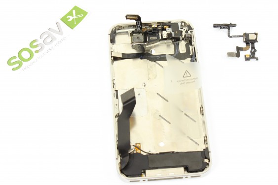

Toujours à l'aide de la pince, saisissez la nappe capteur proximité et luminosité + bouton power puis retirez-le.
Etape 35

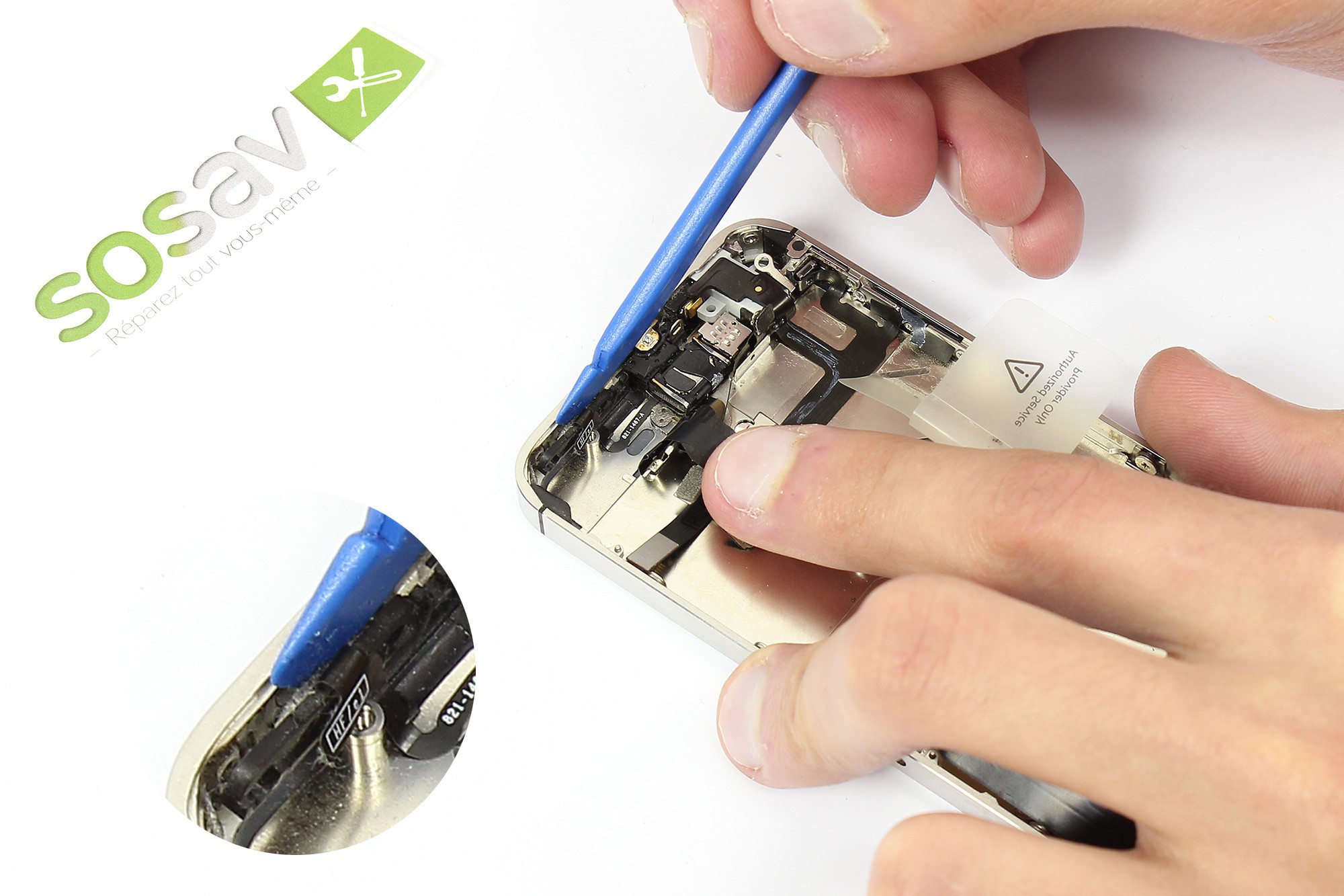

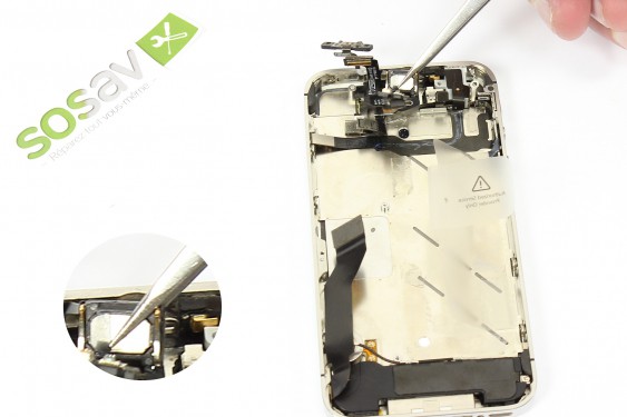

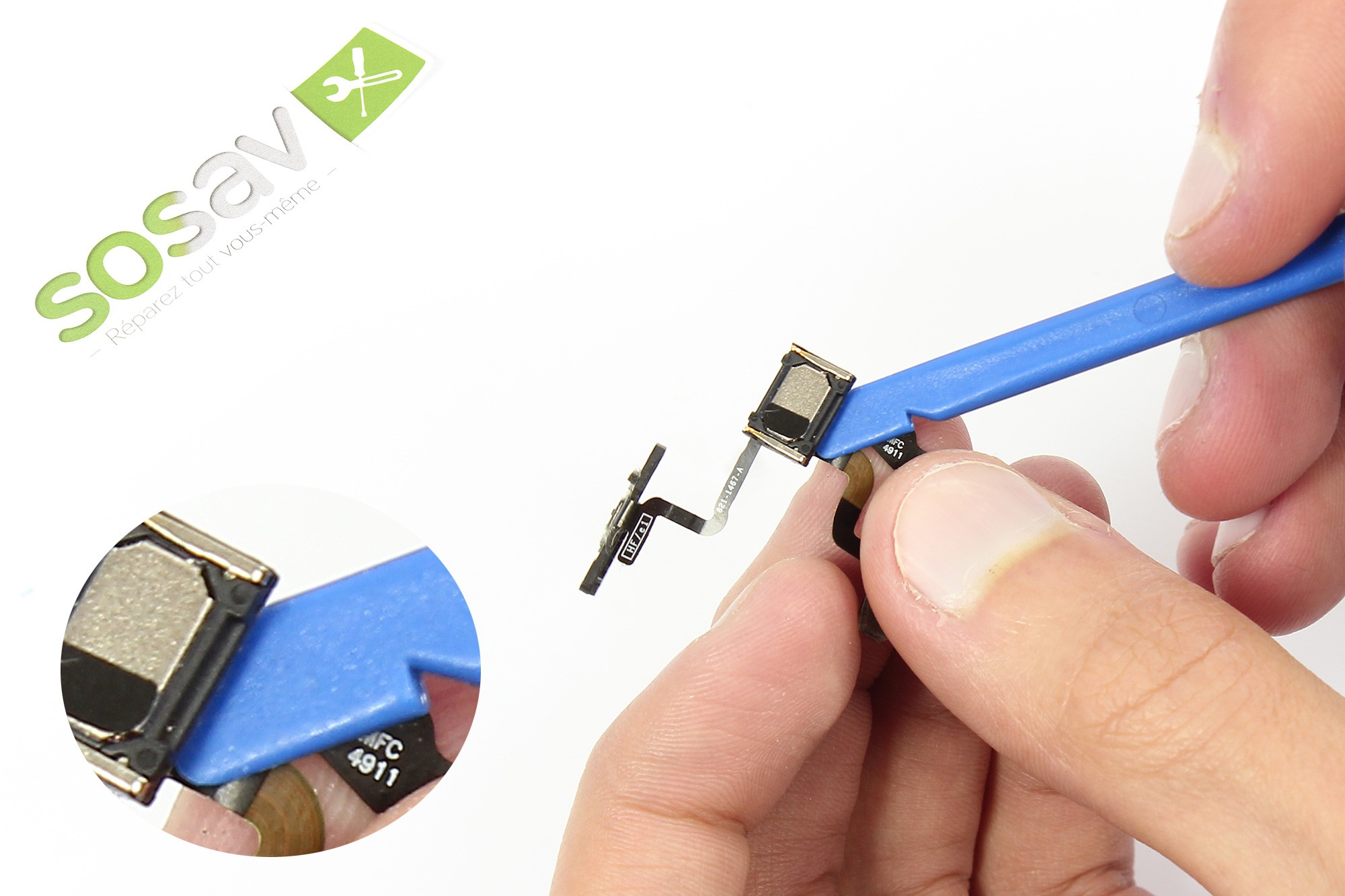

Réutilisez la spatule en nylon afin de décoller délicatement le haut-parleur interne.
Etape 36

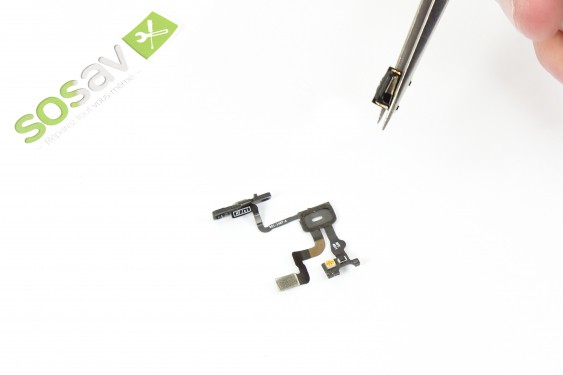

Saisissez ensuite le haut-parleur interne puis retirez-le en vous servant de la pince.
Etape 37

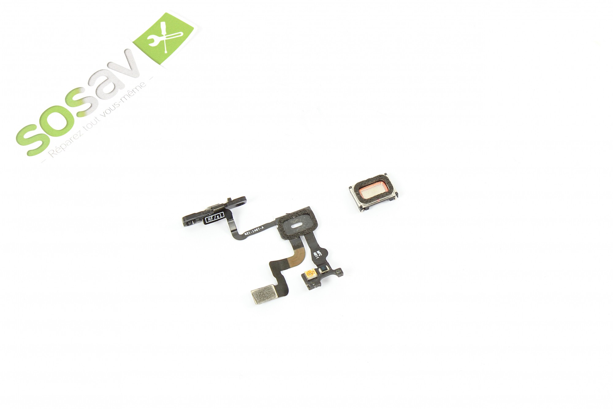

Le haut-parleur interne de l'iPhone 4S est désormais démonté.Remplacez-le par un haut-parleur interne si nécessaire.
Pour remonter votre iPhone 4S suivez ce guide en sens inverse.
