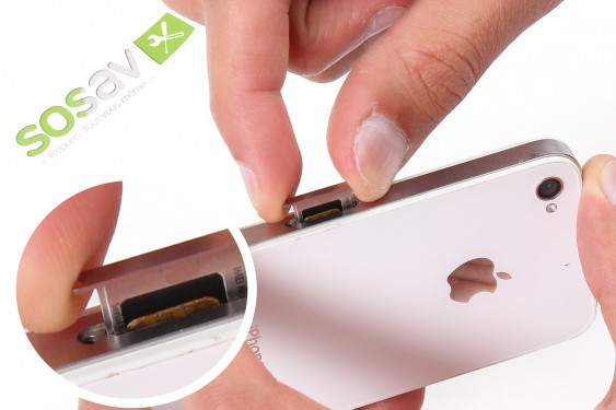

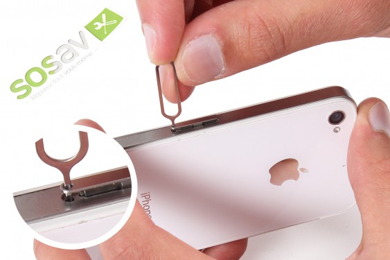

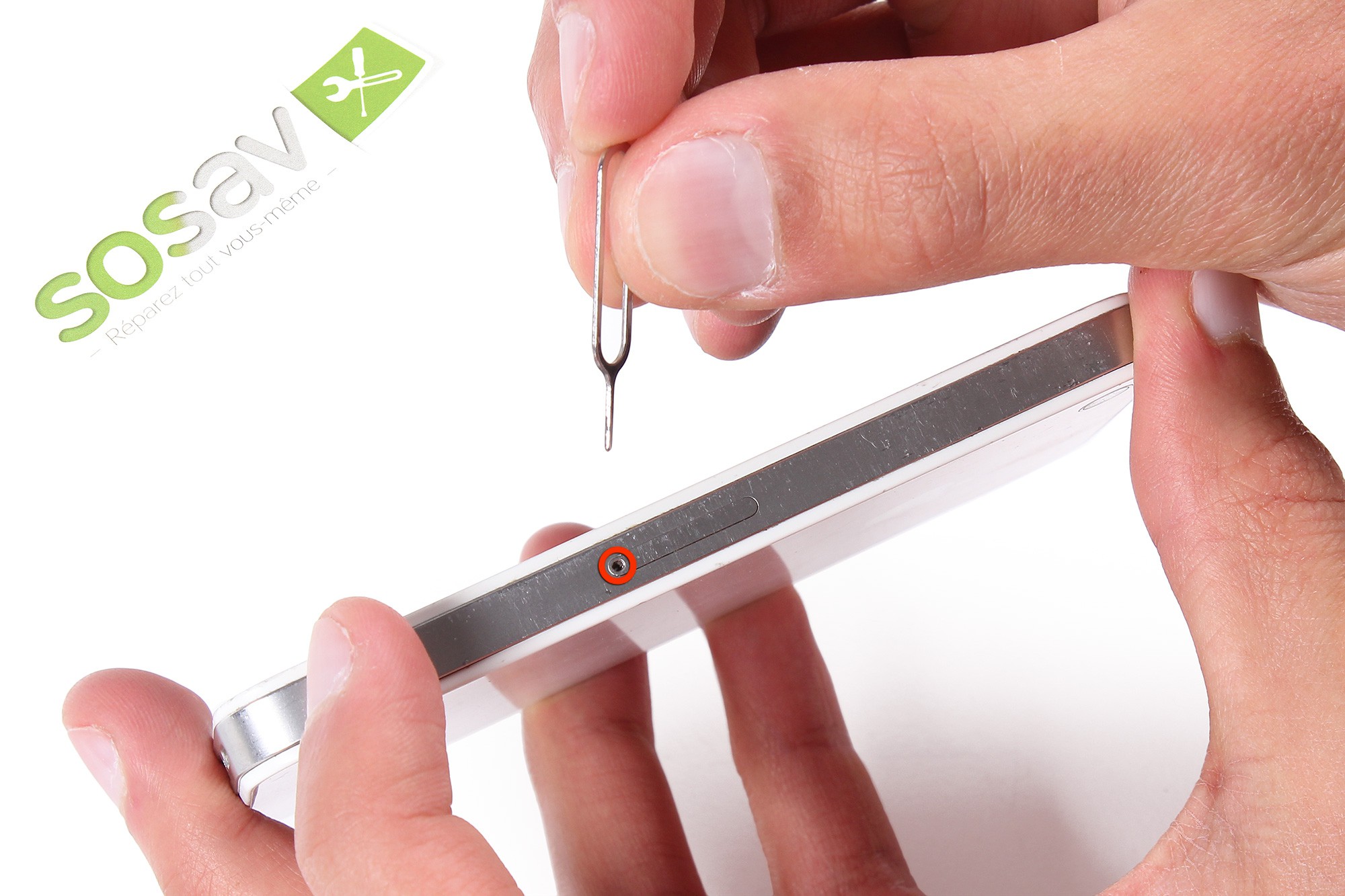

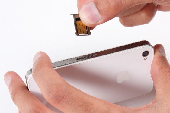

Utilisez un outil d'ouverture afin de retirer le tiroir carte SIM du téléphone.

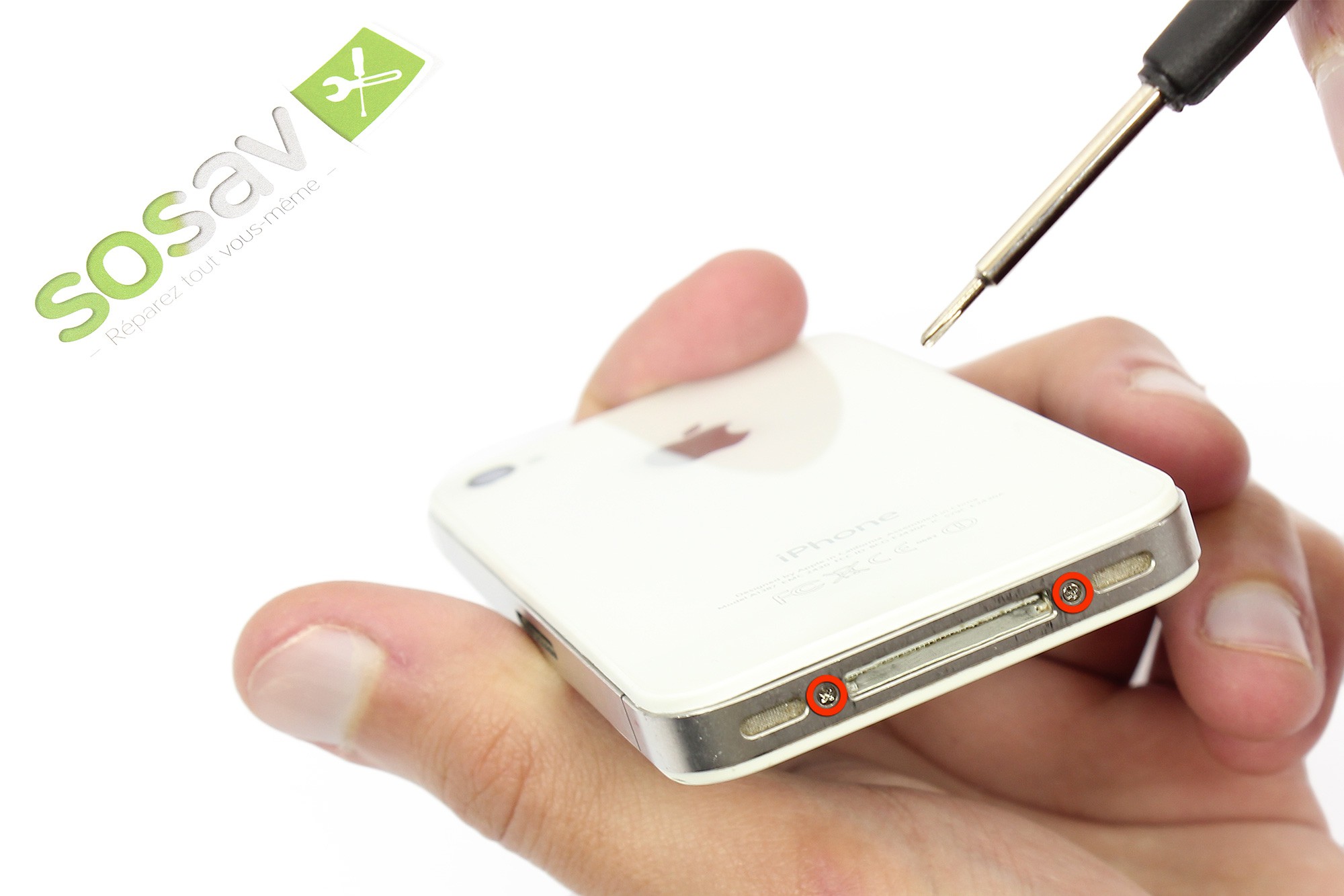

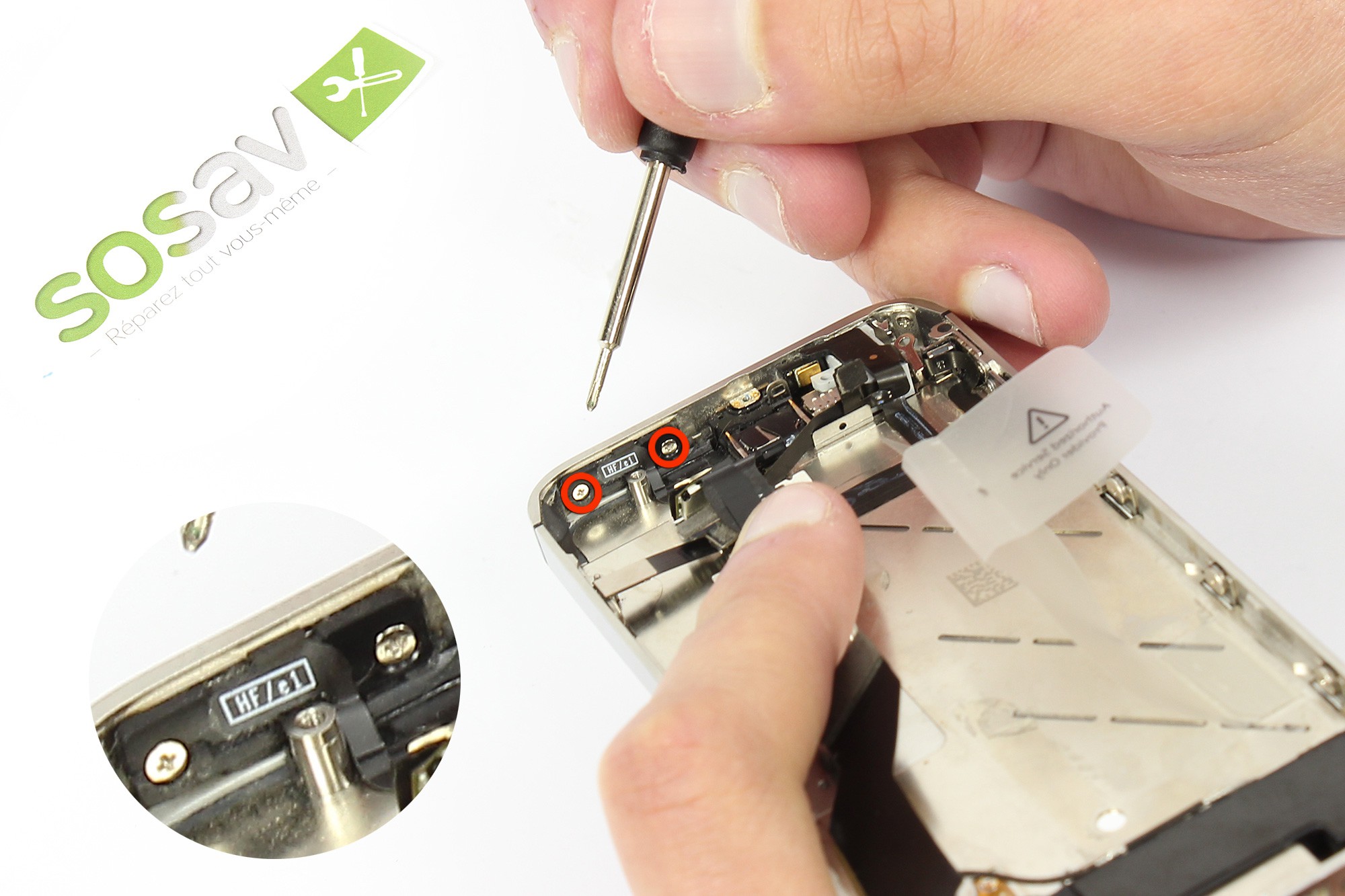

Dévissez les deux vis entourées en rouge, situées autour du connecteur de charge de votre iPhone 4S.

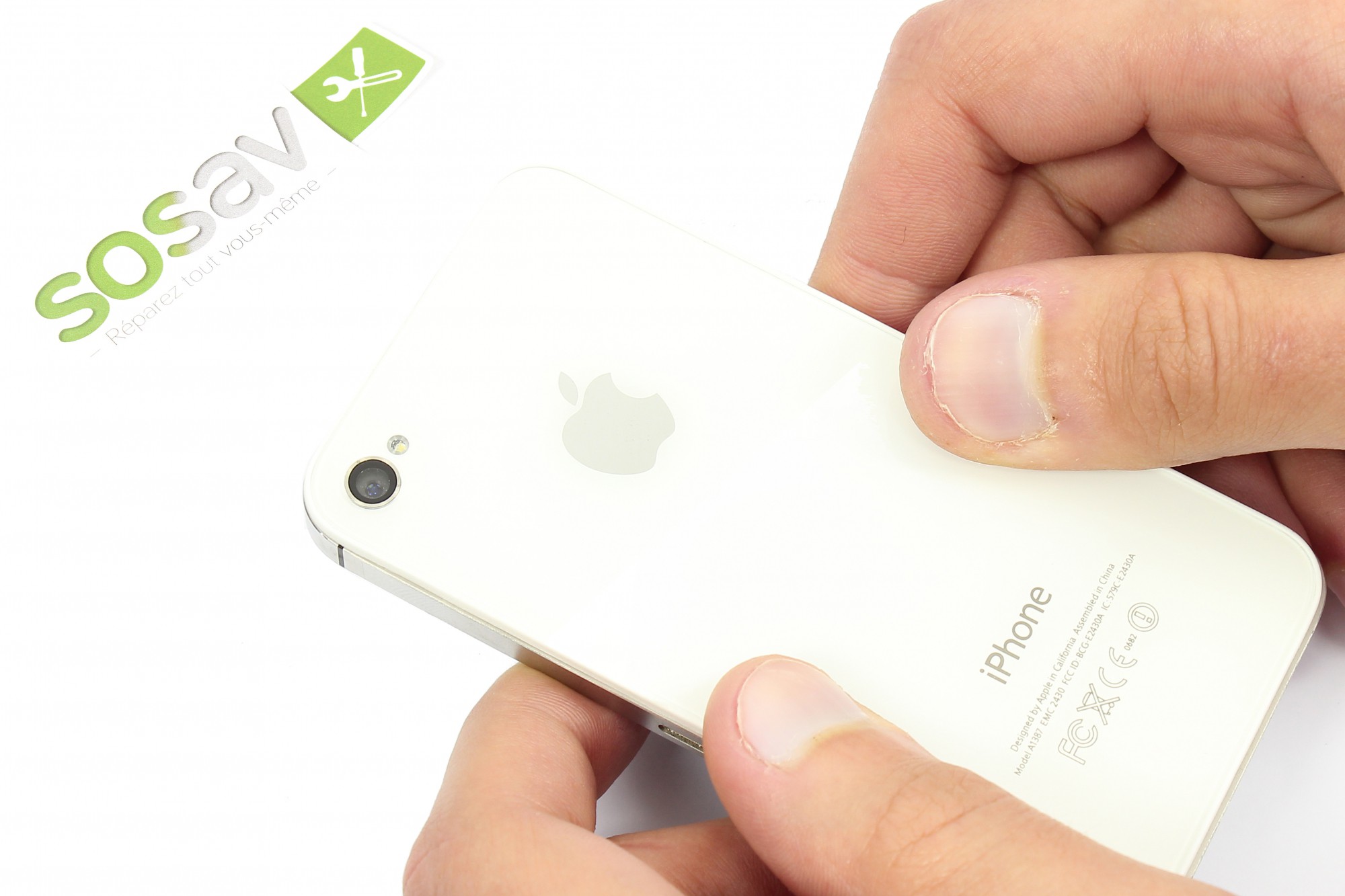

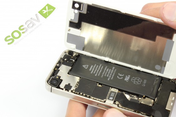

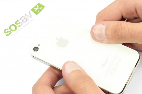

Poussez la vitre arrière vers le haut.Cette dernière doit bouger d'environ 2mm.Procédez ensuite à l'ouverture de la vitre par un mouvement de gauche à droite, comme indiqué sur la troisième photo.

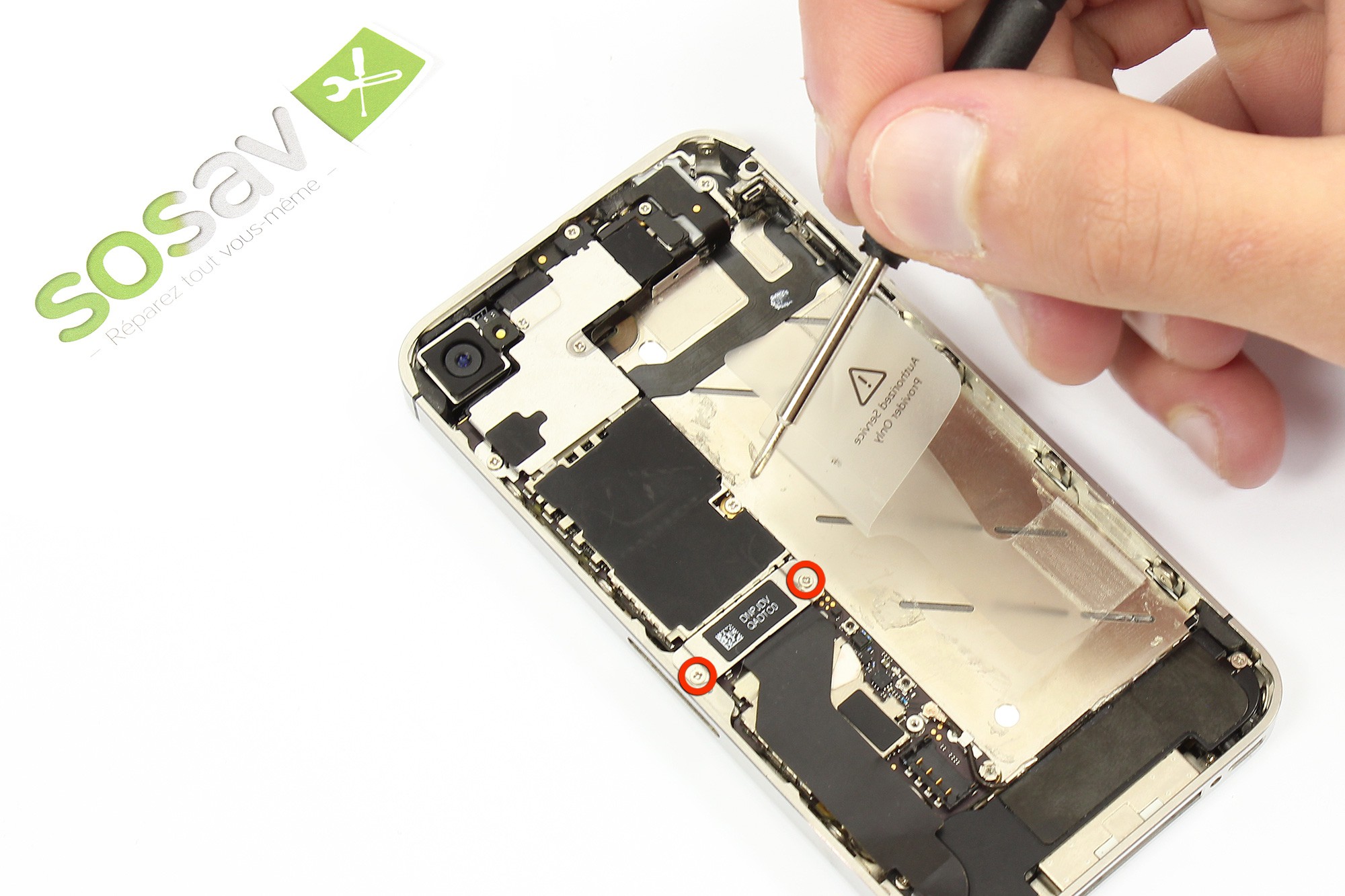

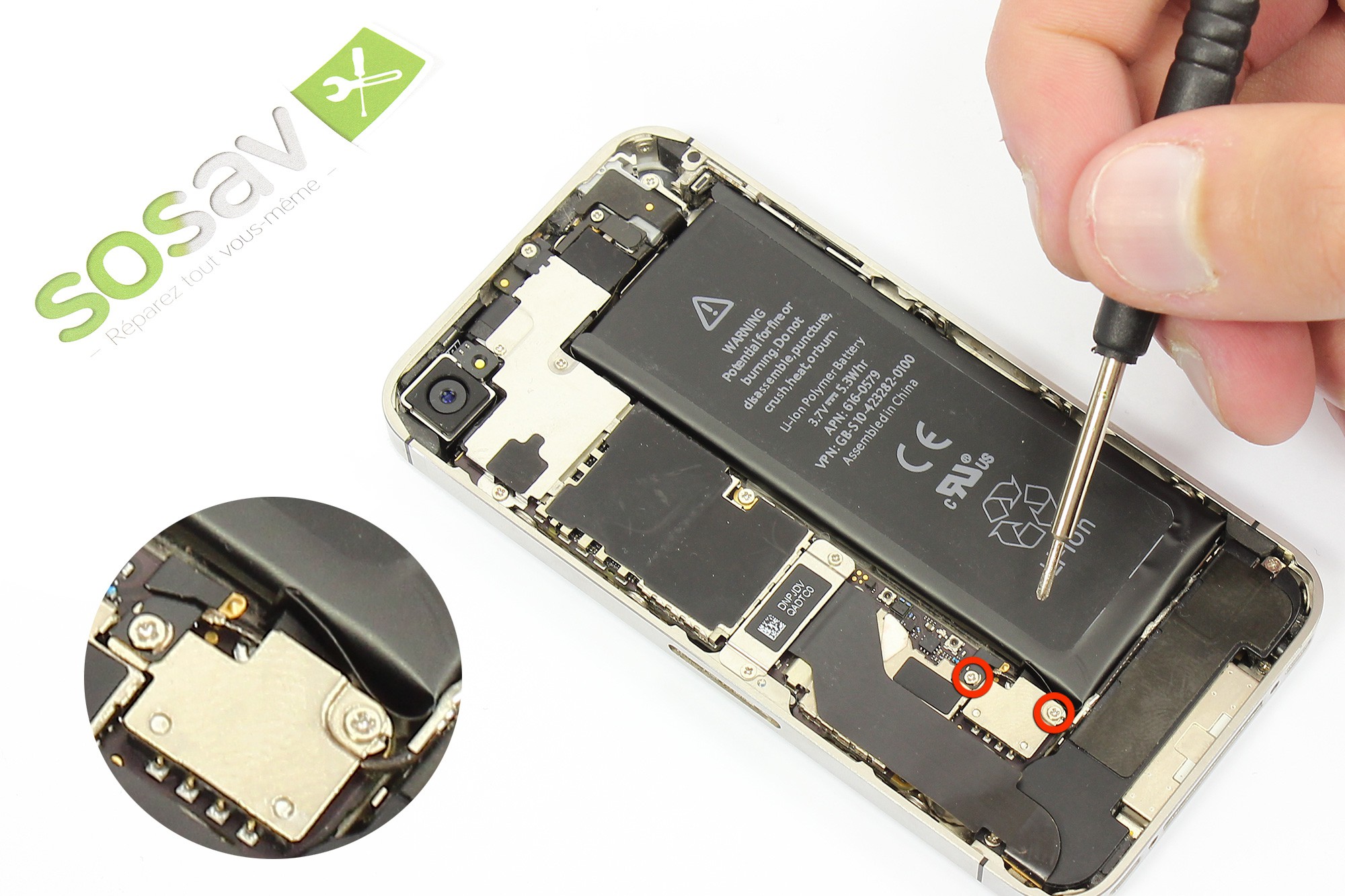

A l'aide d'un tournevis cruciforme, dévissez les deux vis entourées en rouge.Ces vis servent à maintenir le connecteur de la batterie au connecteur batterie soudé sur la carte mère.

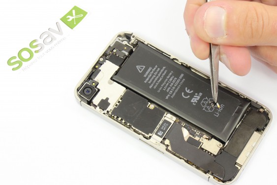

Utilisez ensuite une pince afin d'extraire l'élément métallique placé à côté du connecteur batterie du téléphone.

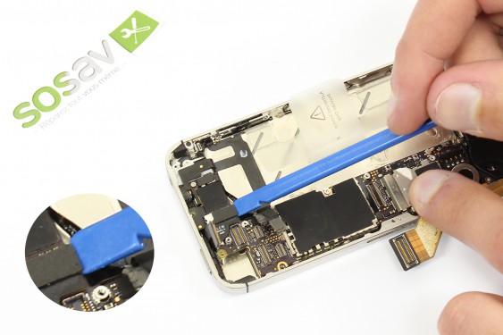

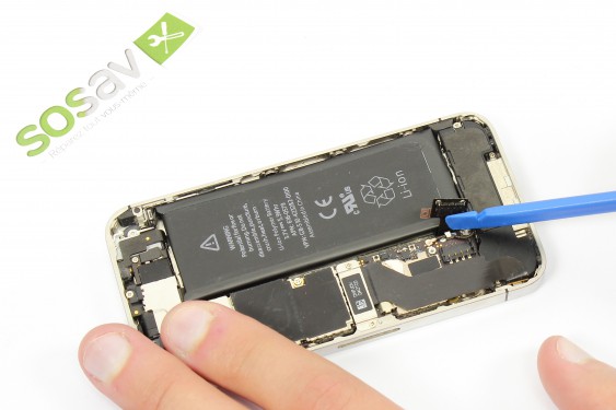

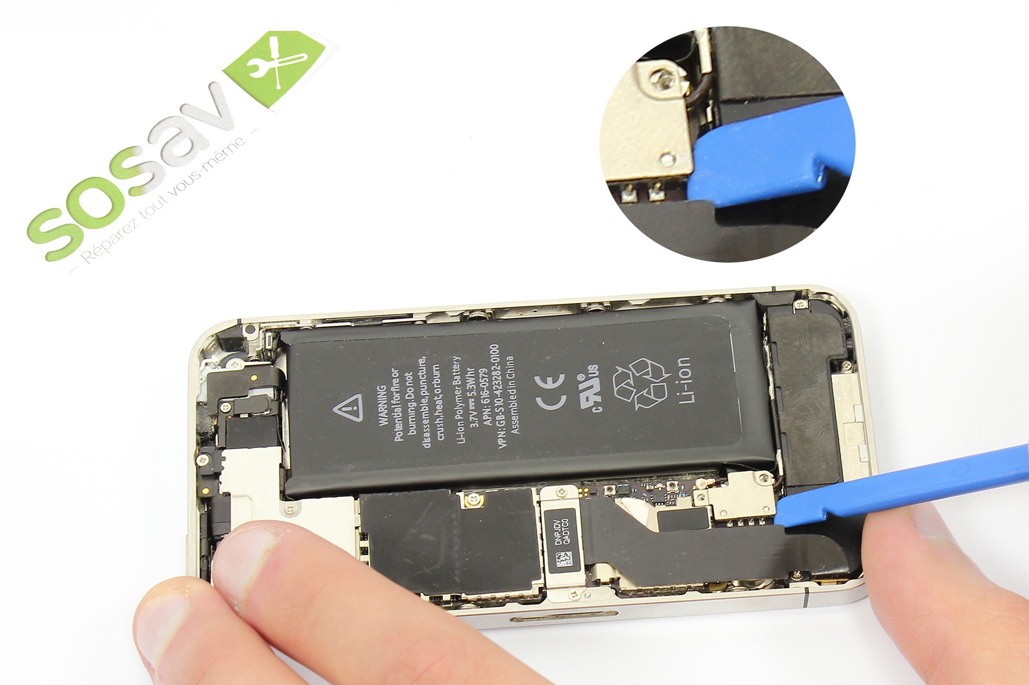

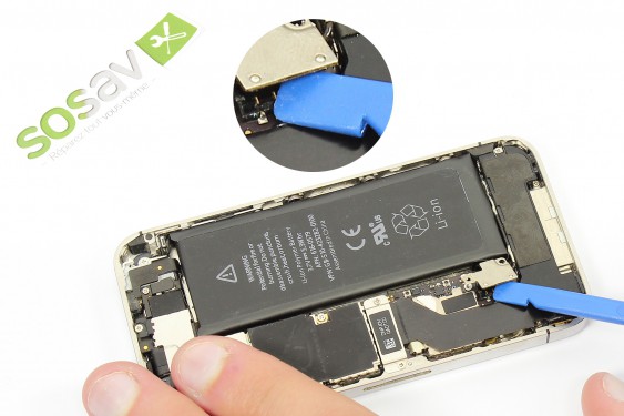

Utilisez une spatule en nylon afin de déconnecter le connecteur batterie de la carte mère.Attention : Faites délicatement levier depuis le côté batterie comme indiqué sur la photo. Ne forcez en aucun cas, cela pourrait endommager le connecteur !

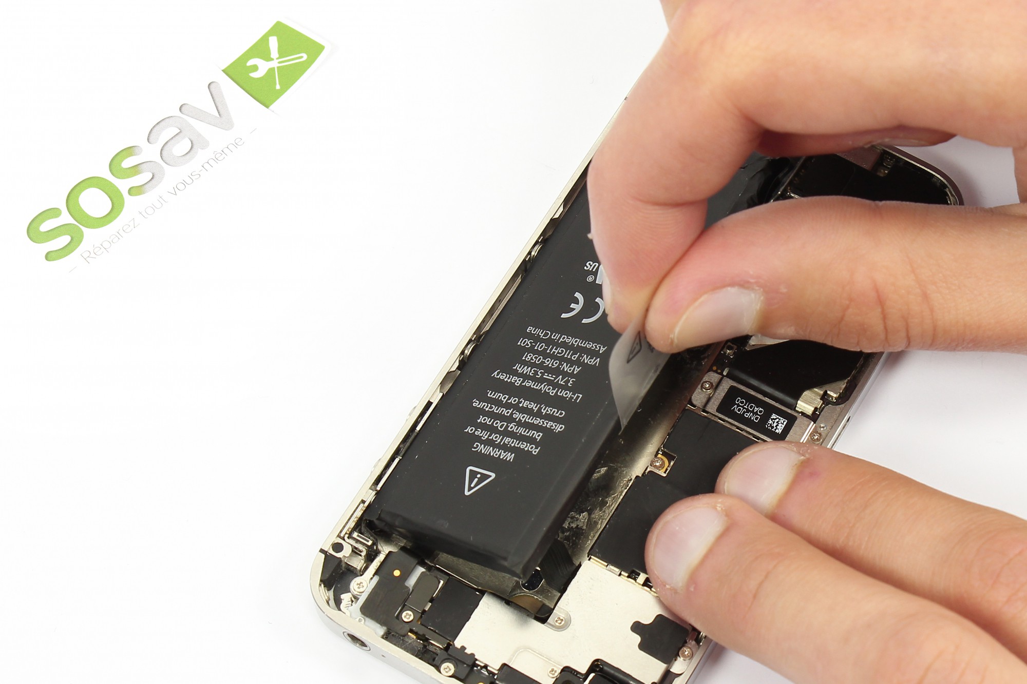

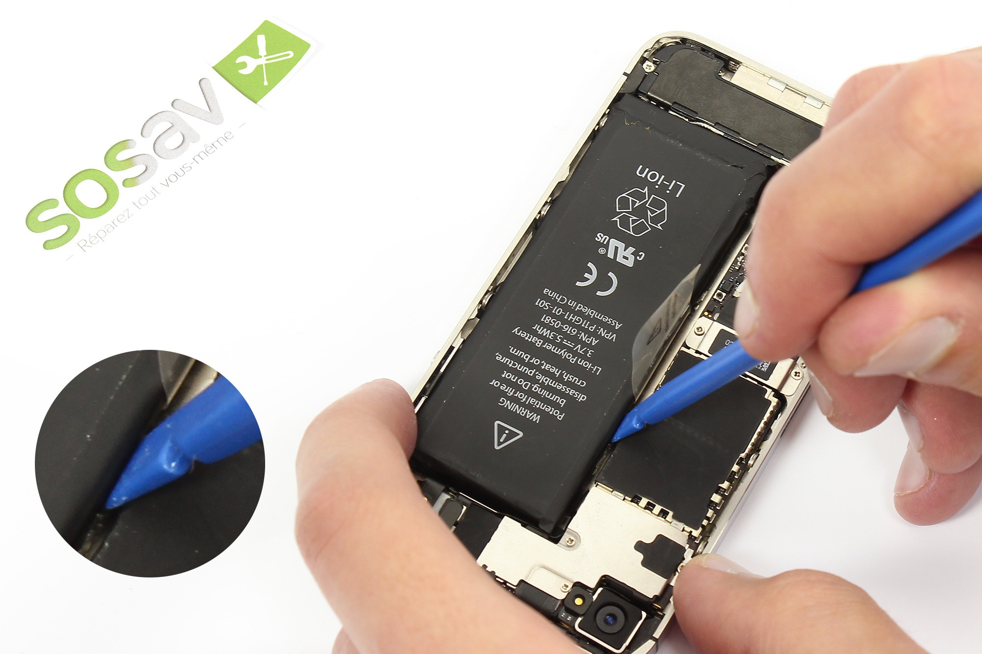

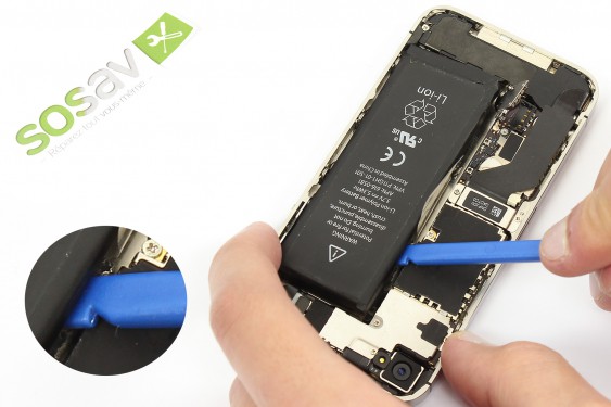

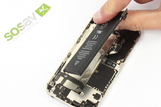

A l'aide de la spatule en nylon, faites très délicatement levier afin de décoller le côté gauche de la batterie du téléphone.

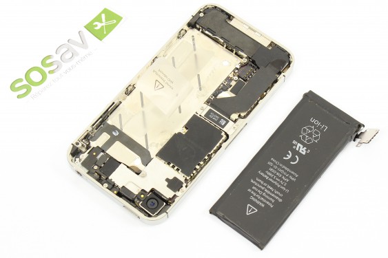

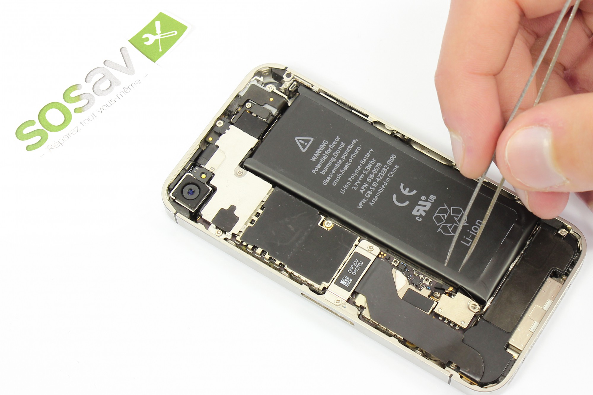

Saisissez ensuite la languette transparente en plastique puis tirez-la doucement afin d'extraire la batterie de son logement.Soyez délicat au moment de retirer la batterie. En effet, Apple utilise une quantité excessive de colle sur certains de leurs appareils, empêchant de la retirer avec cette technique.

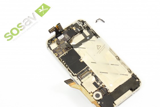

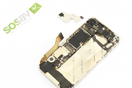

A l'aide d'un tournevis cruciforme, dévissez les quatre vis entourées en rouge.Ces vis maintiennent le blindage métallique des connecteurs en place.
Toujours avec la pince, saisissez puis retirez le blindage métallique.

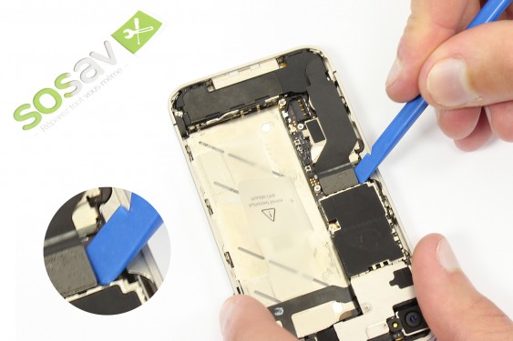

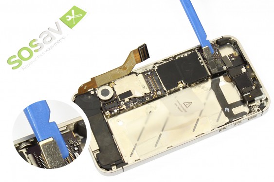

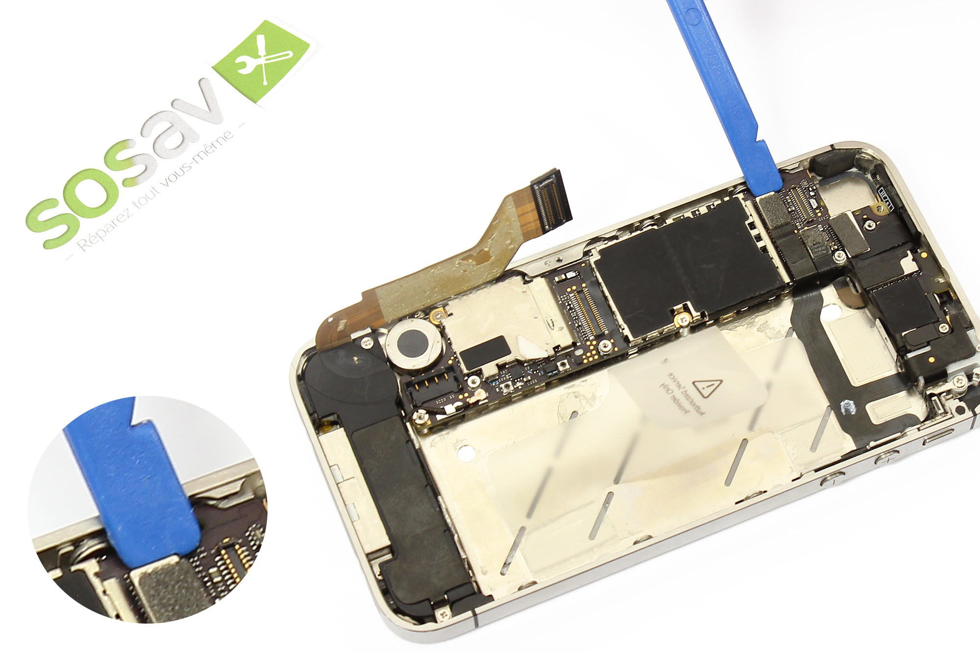

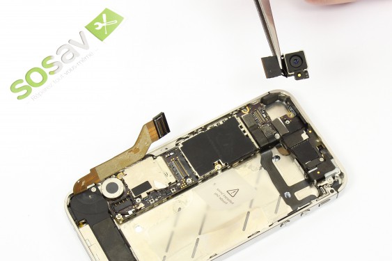

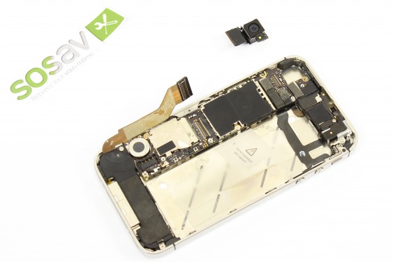

Servez-vous de la spatule en nylon pour déconnecter délicatement le connecteur de la caméra arrière.

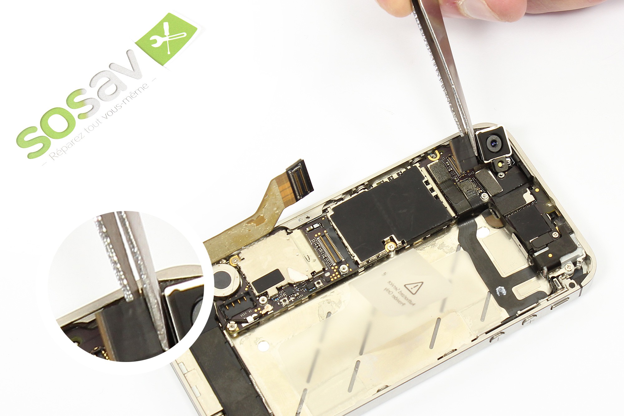

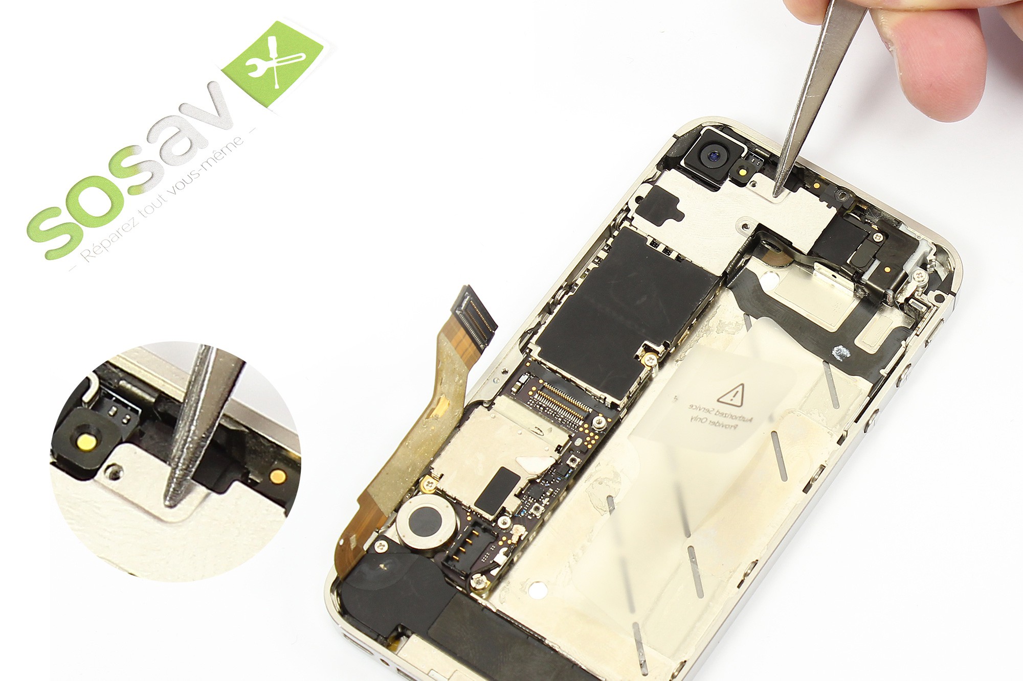

Saisissez puis retirez la caméra arrière en utilisant la pince.

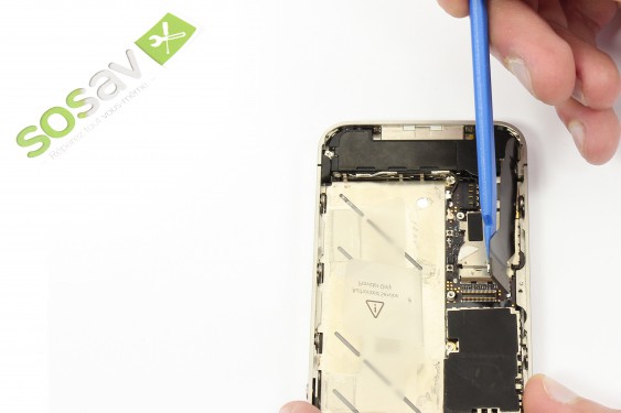

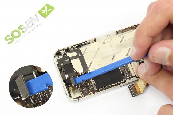

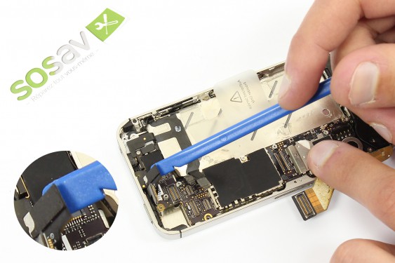

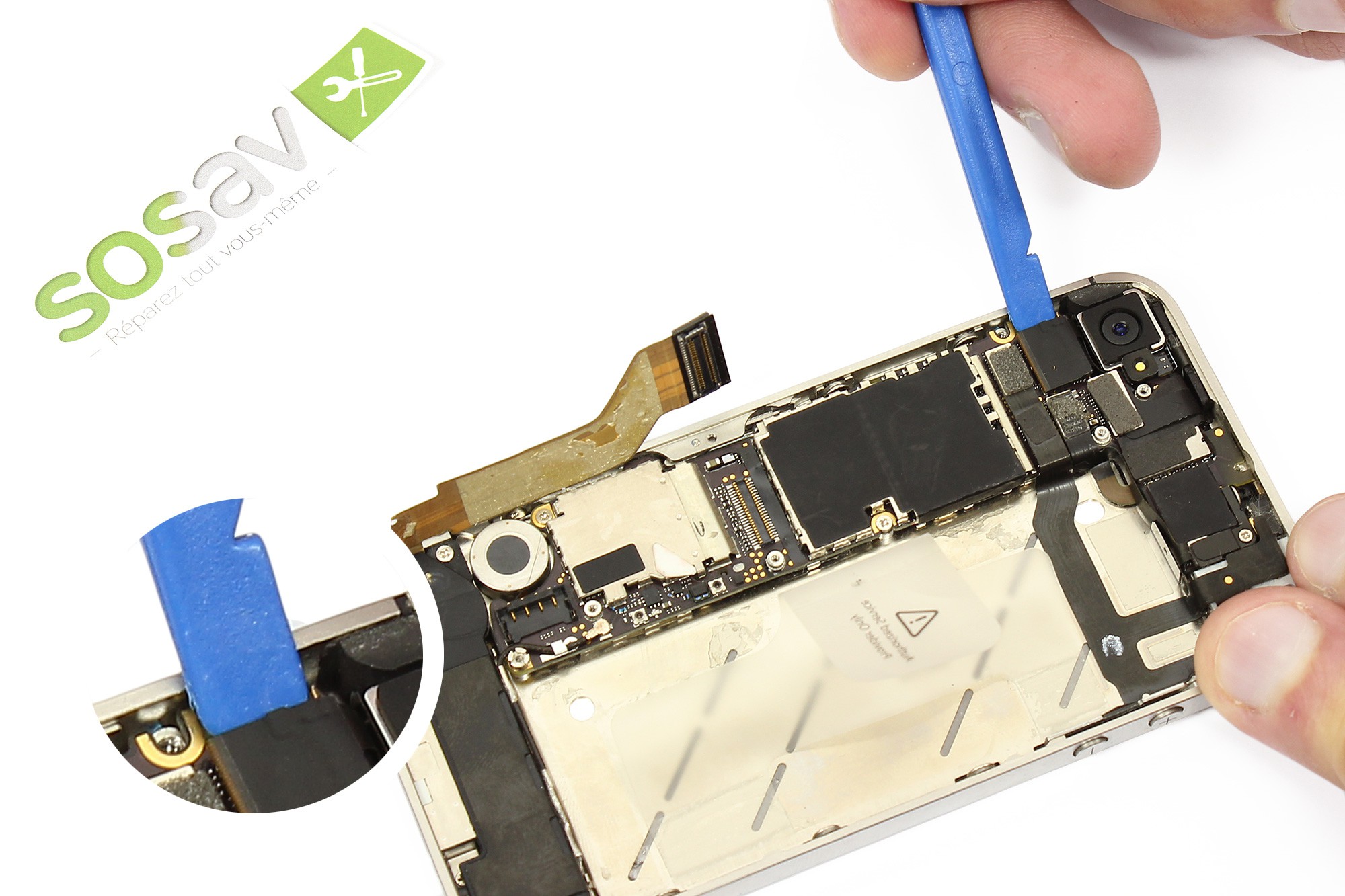

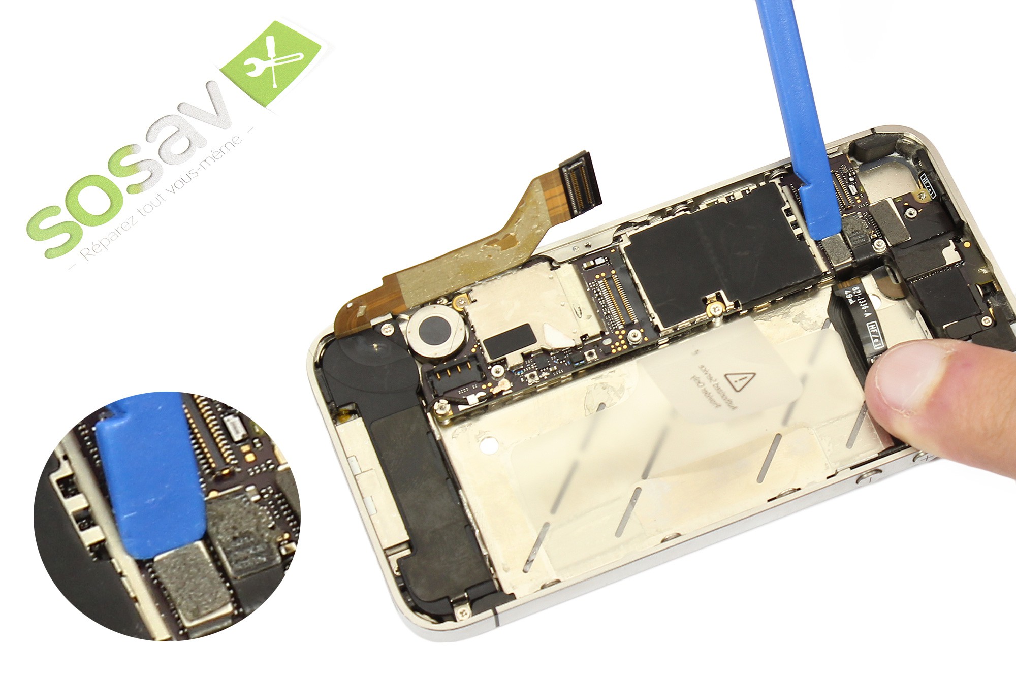

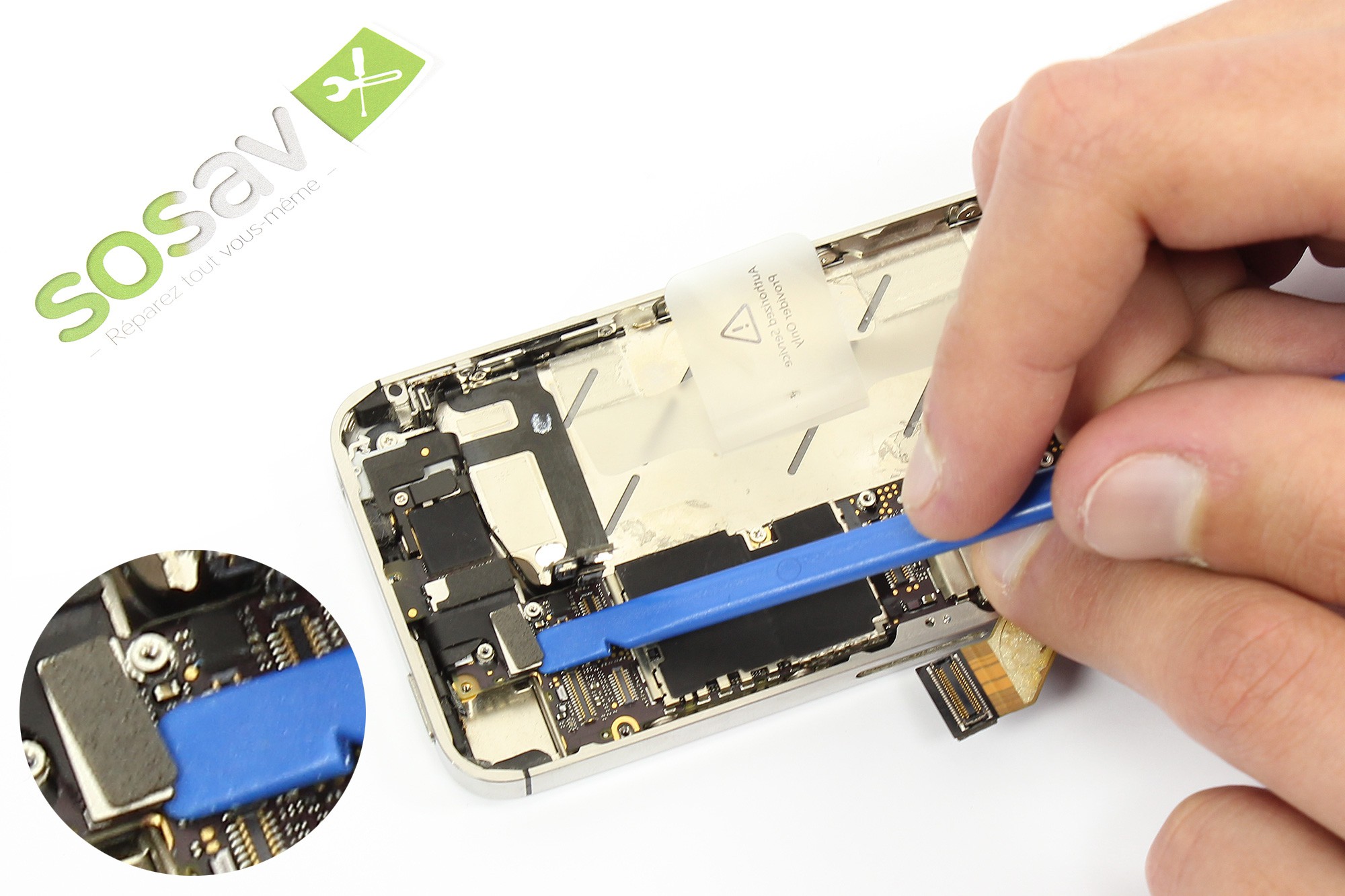

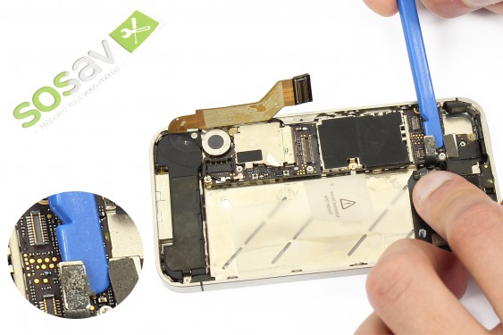

Réutilisez la spatule en nylon pour déconnecter la nappe prise jack/boutons de volume/bouton vibreur.

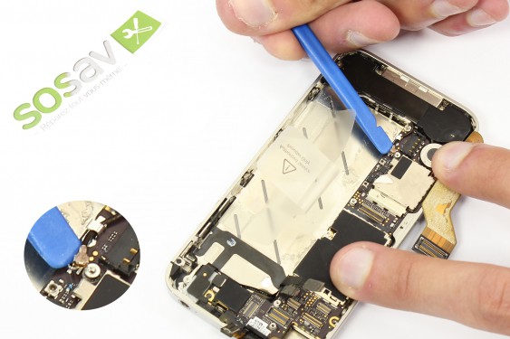

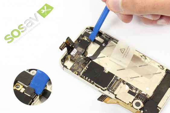

Toujours à l'aide d'une spatule en nylon, déclipsez le connecteur du bouton power/capteur de luminosité et proximité.

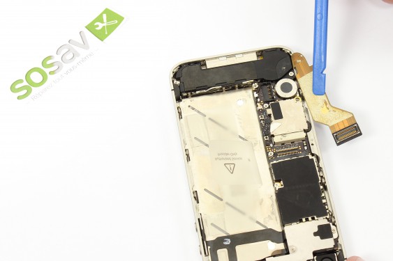

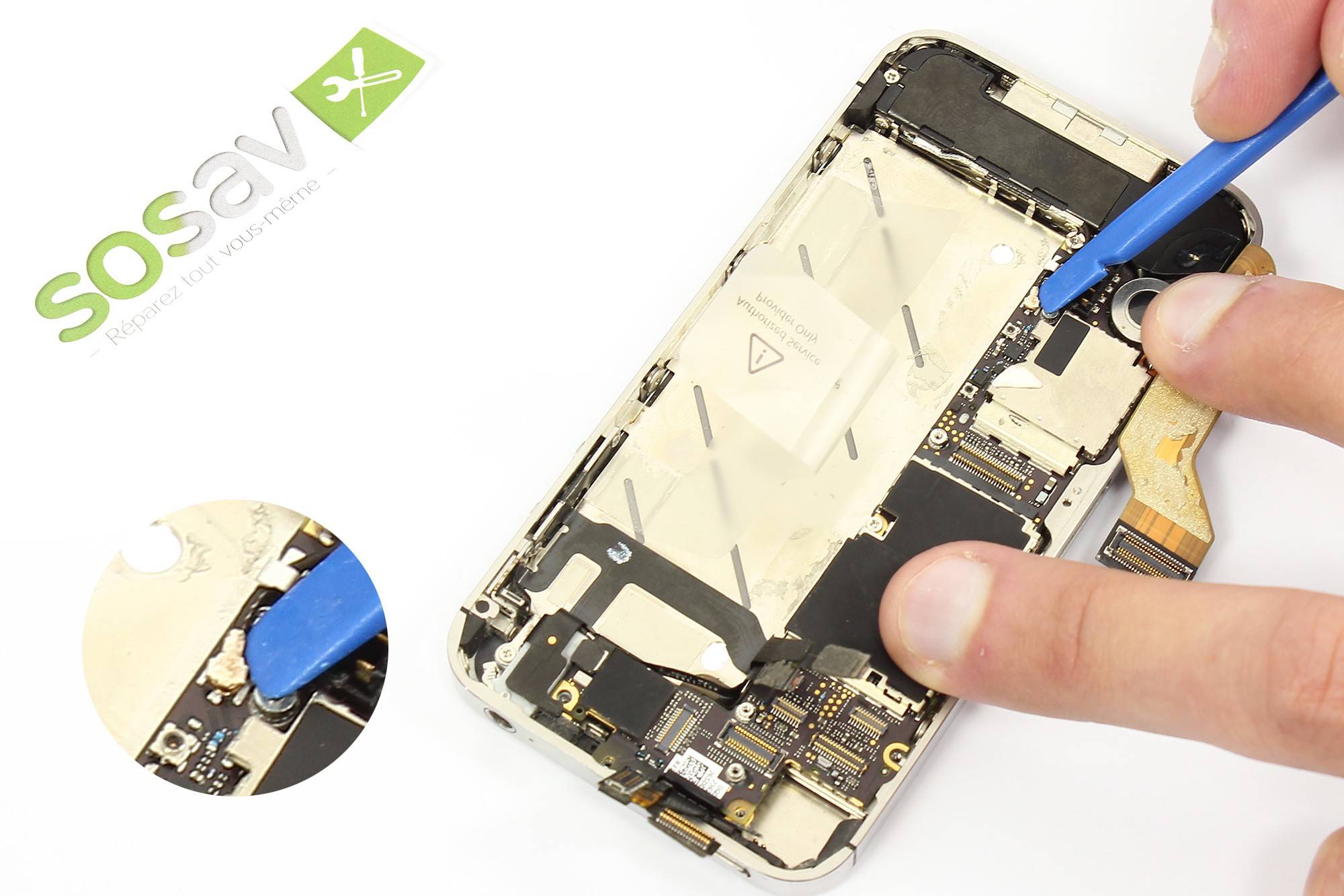

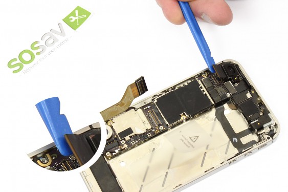

Avec la spatule en nylon, déconnectez la caméra avant.

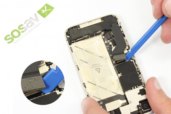

Utilisez à nouveau la spatule en nylon afin de dévérrouiller le connecteur de l'écran tactile et de l'écran LCD.

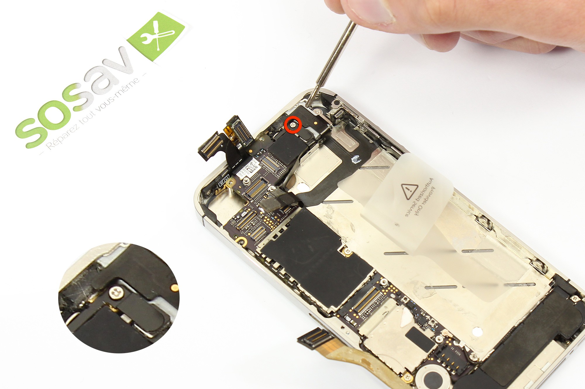

A l'aide d'un tournevis cruciforme, dévissez la vis entourée en rouge.Cette vis permet de maintenir le clip de mise à la masse du téléphone.
Utilisez une pince afin de retirer le clip de mise à la masse.

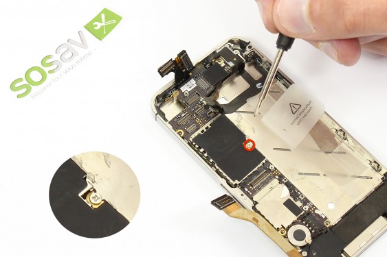

A l'aide d'un tournevis plat, dévissez la vis rivetée localisée en haut à droite.Utilisez ensuite un tournevis cruciforme afin de de dévisser la vis cruciforme entourée en rouge et localisée à gauche.
Etape 24
Toujours à l'aide d'un tournevis cruciforme, dévissez la vis entourée en rouge.Cette vis sert à maintenir la carte mère sur le châssis du téléphone.
Etape 25

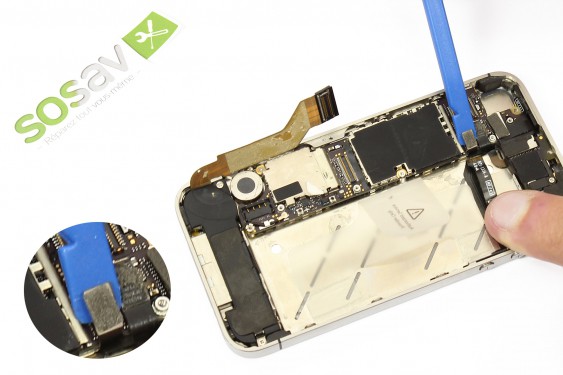

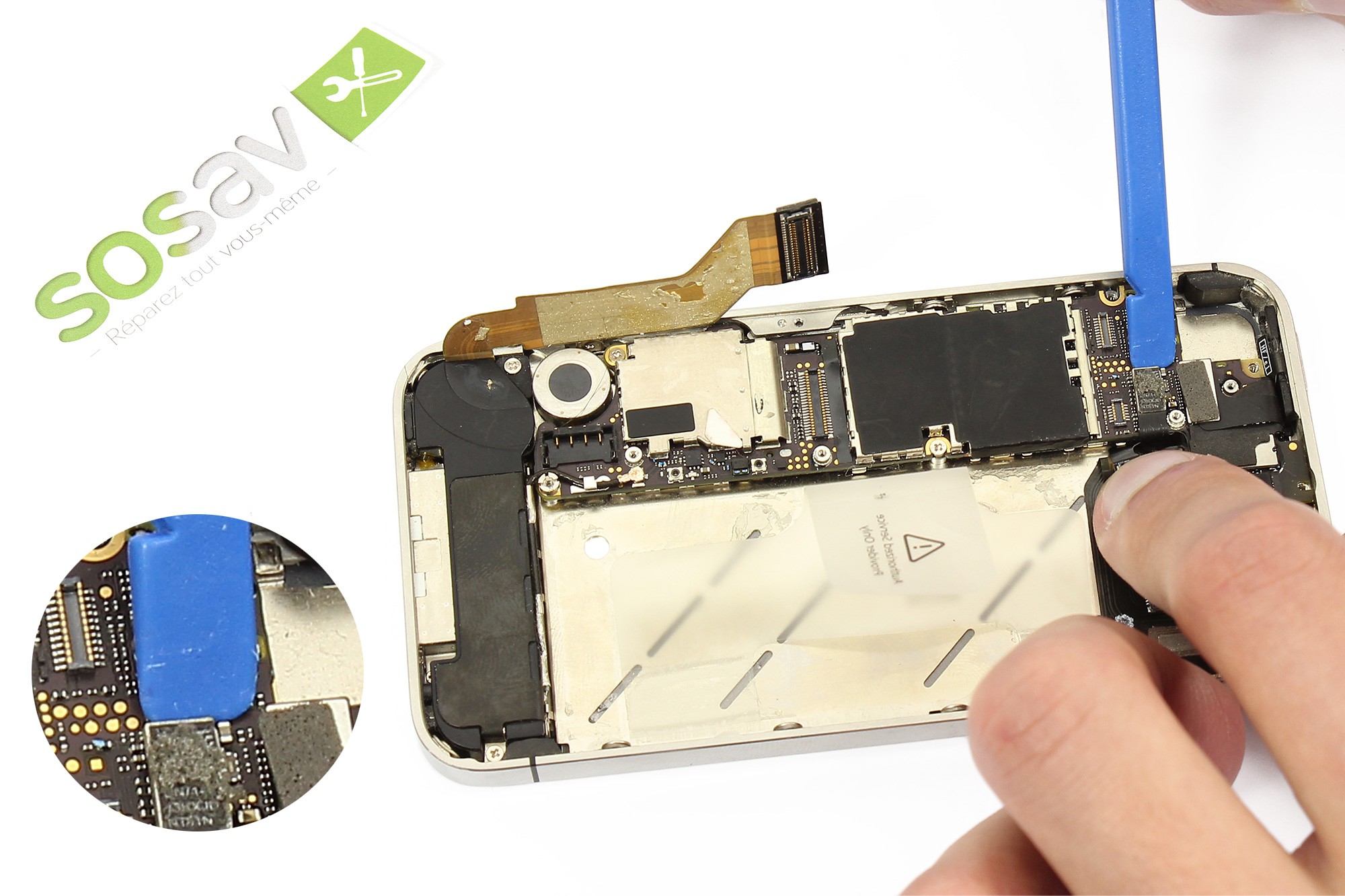

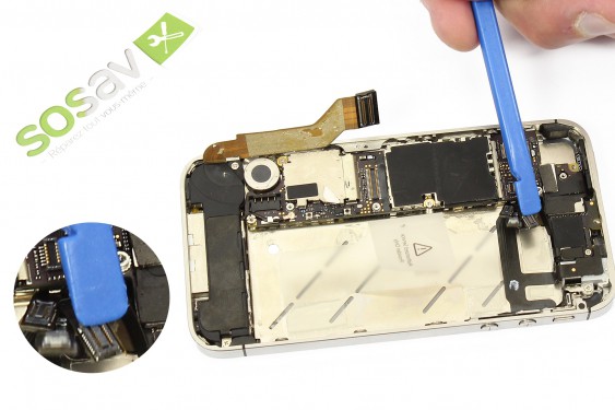

Avec la spatule en nylon, déconnectez délicatement le connecteur de l'antenne GSM de la carte mère du téléphone.

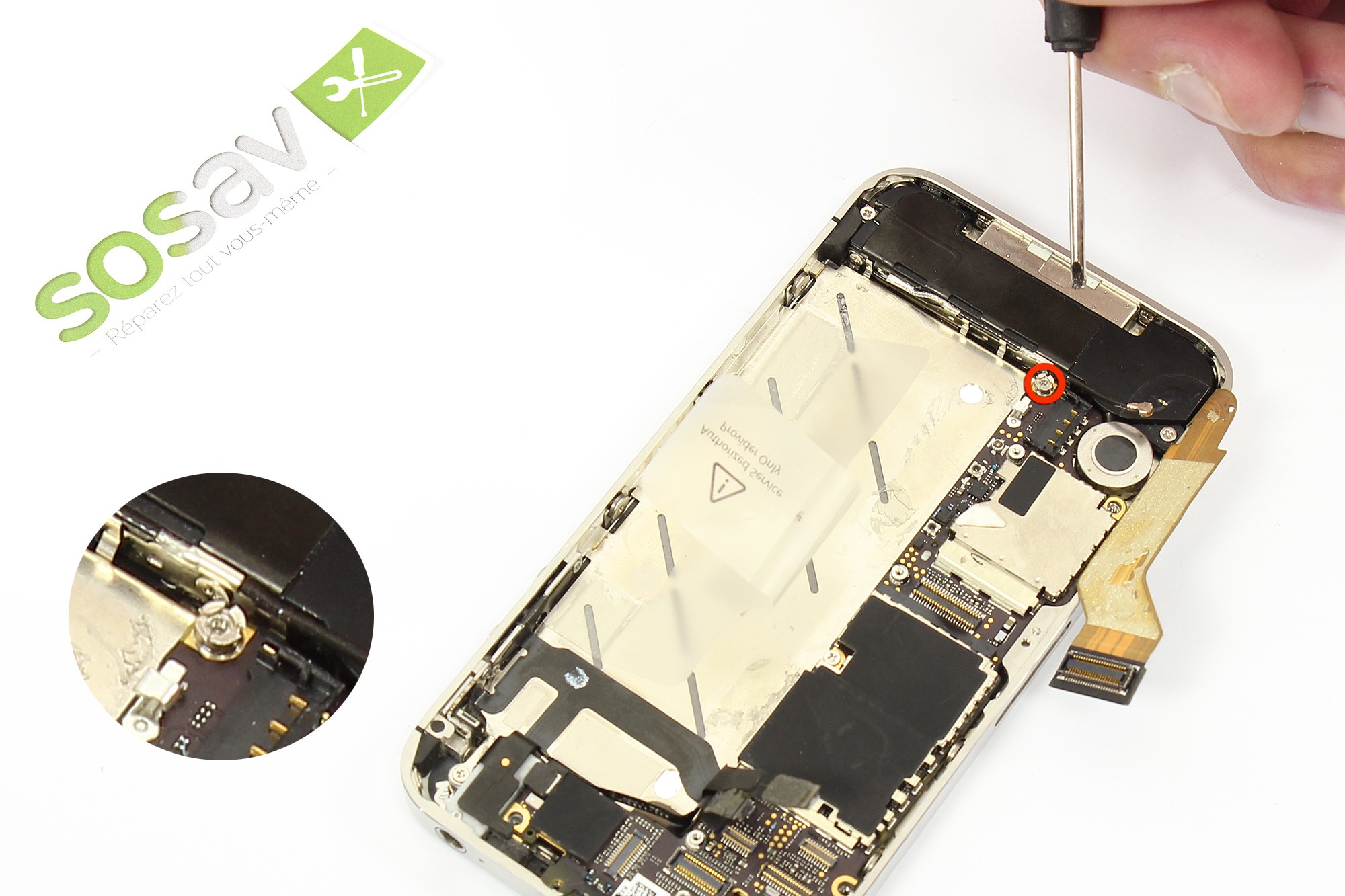

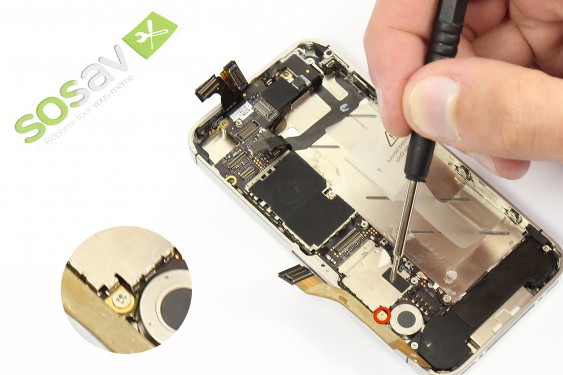

A l'aide d'un tournevis plat, dévissez la vis rivetée entourée en rouge.Cette vis sert à maintenir la carte mère sur le châssis du téléphone.
Etape 27

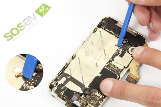

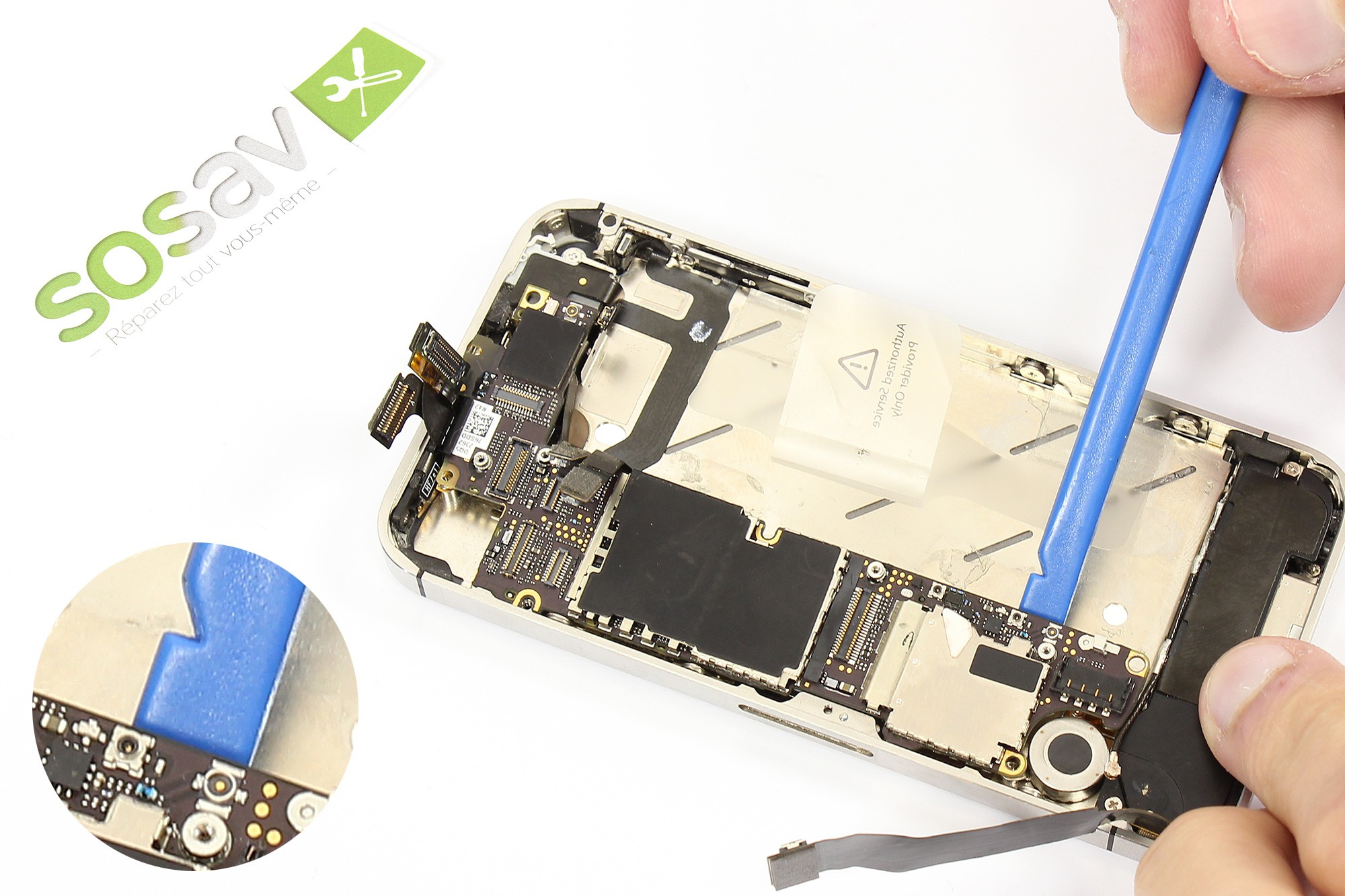

Utilisez une spatule en nylon afin de déconnecter l'antenne WiFi/Bluetooth.
Etape 28

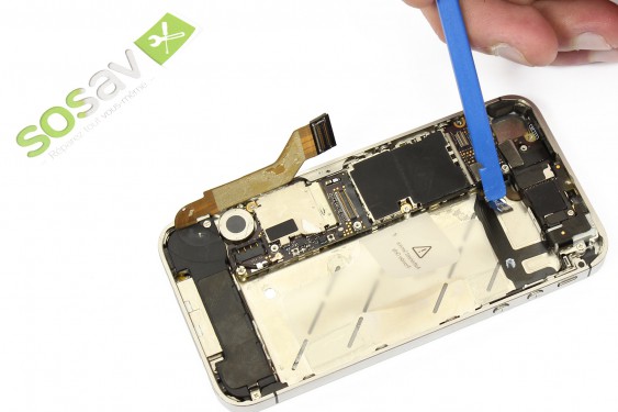

Dévissez ensuite la vis entourée en rouge sur la photo.Cette vis sert à maintenir la carte mère au châssis du téléphone.
Etape 29

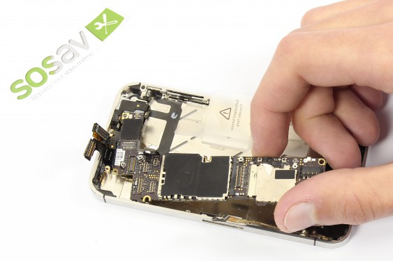

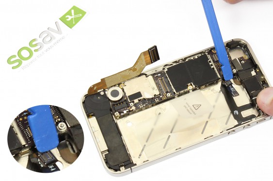

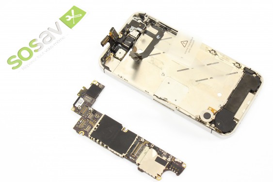

Utilisez à nouveau la spatule en nylon puis soulevez très délicatement la carte mère et procédez à son retrait.
Etape 30

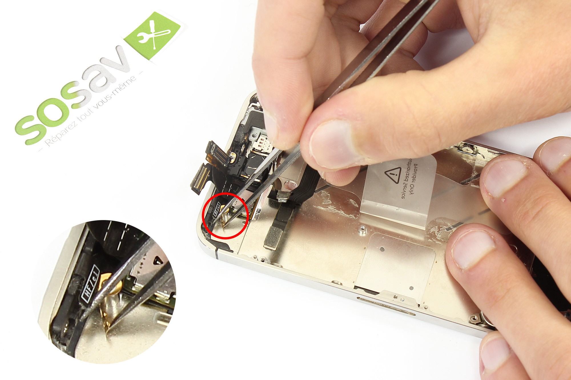

Utilisez une pince afin de retirer le clip doré de mise à la masse.Note importante : Cette élément méttalique doré, ce place sous la carte mère et non au dessus.

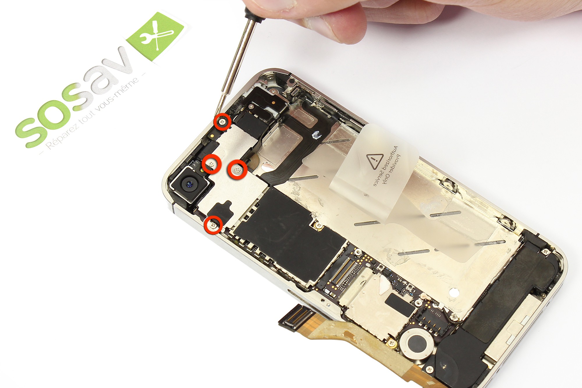

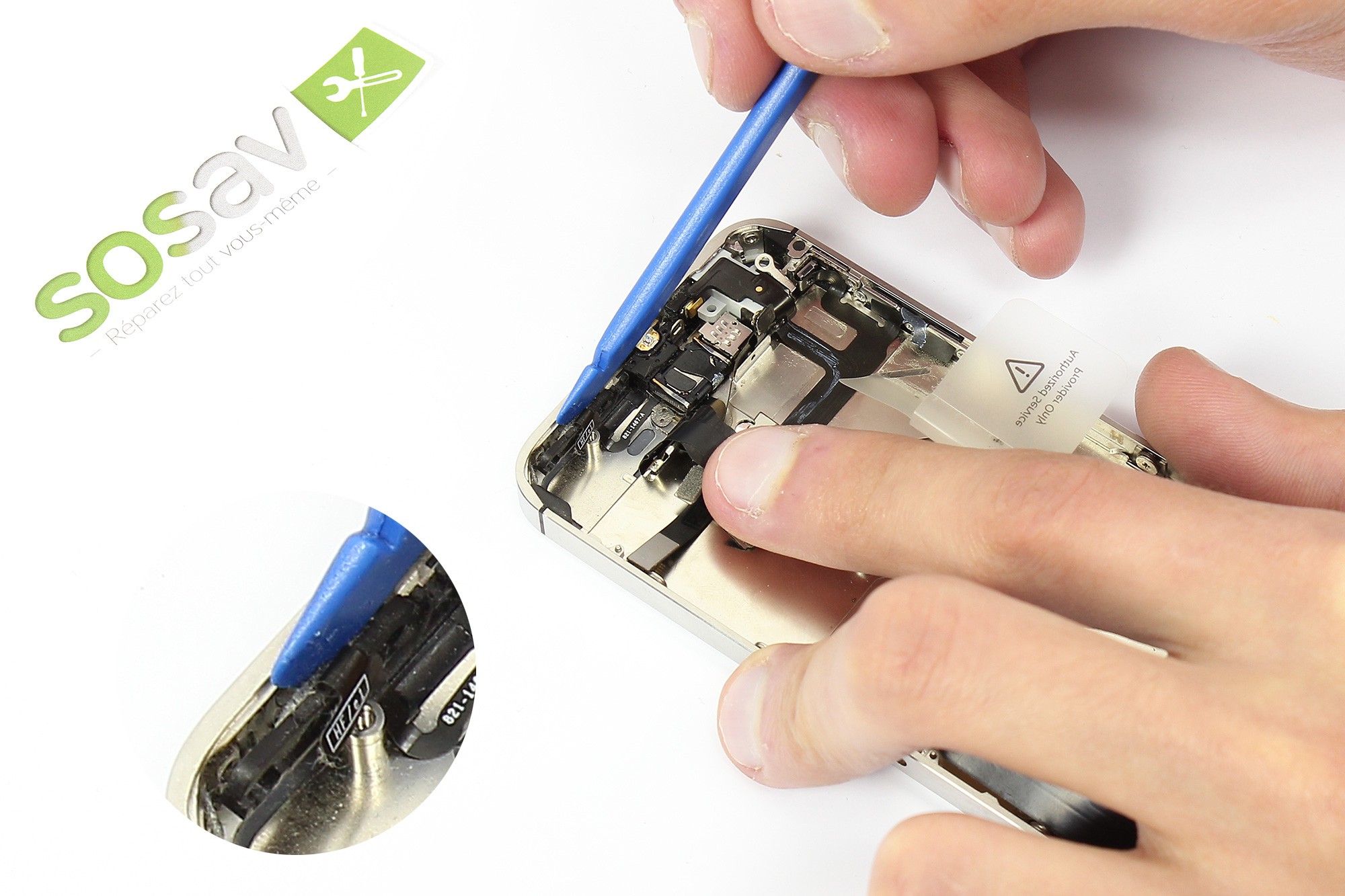

Retirez délicatement le bouton power en utilisant la spatule en nylon.

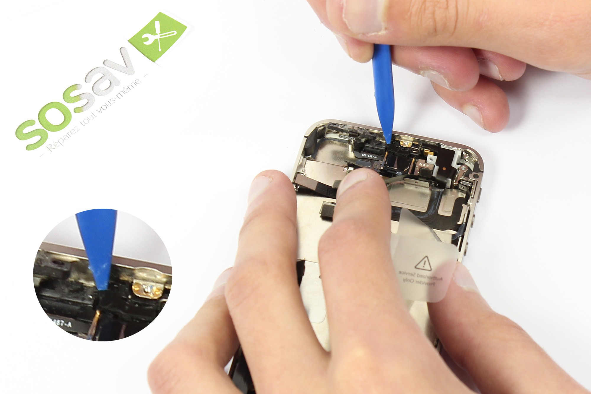

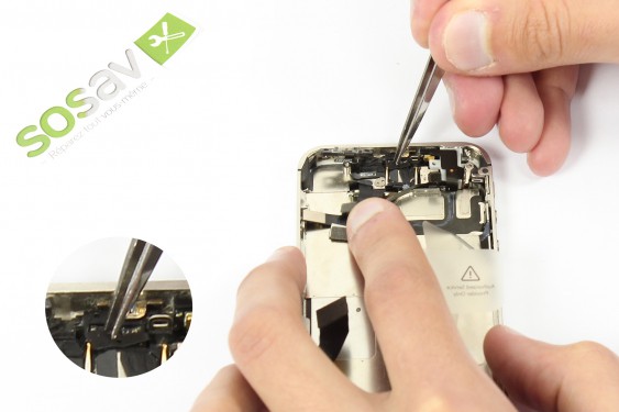

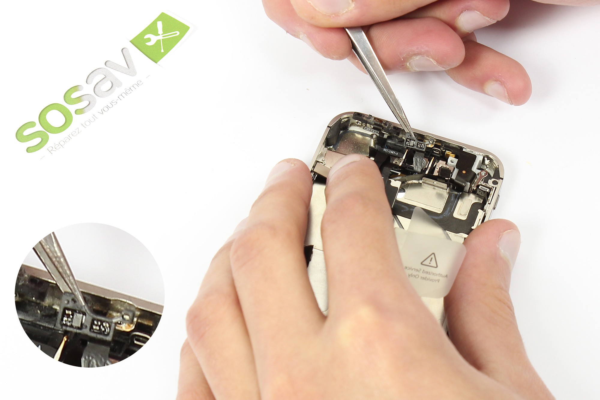

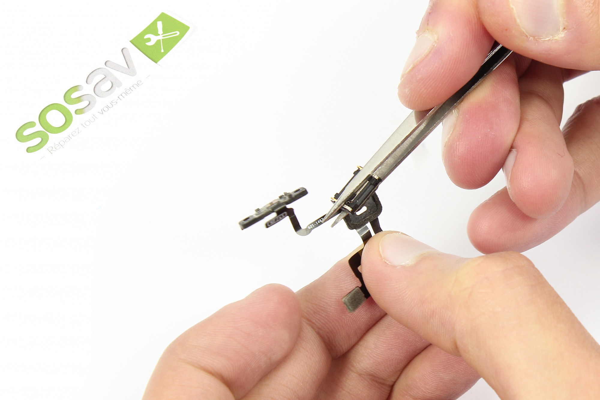

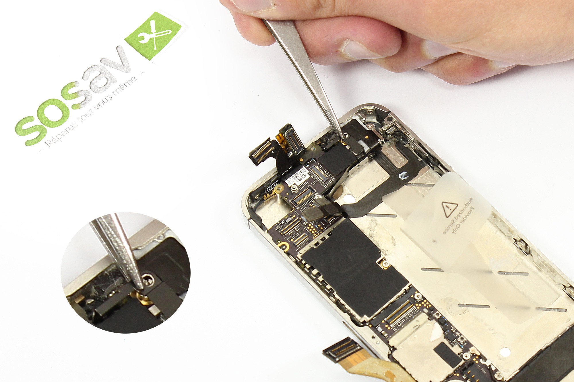

Utilisez la pointe d'une spatule en nylon afin de déclipser le clip métallique retenant la nappe en place.A l'aide d'une pince, procédez ensuite à son retrait.
Etape 34

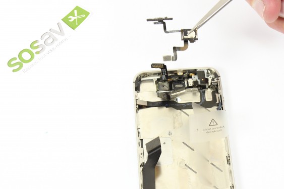

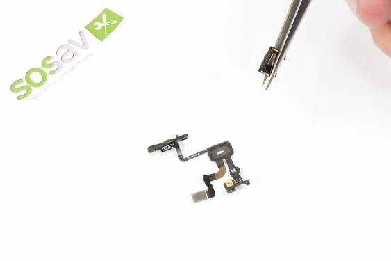

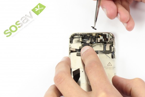

Toujours à l'aide de la pince, saisissez la nappe capteur proximité et luminosité + bouton power puis retirez-le.

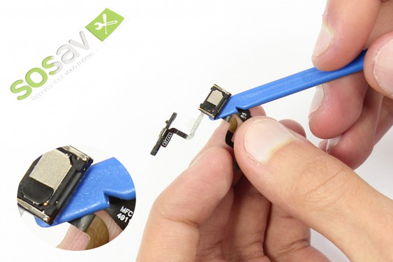

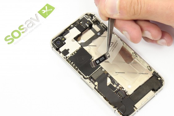

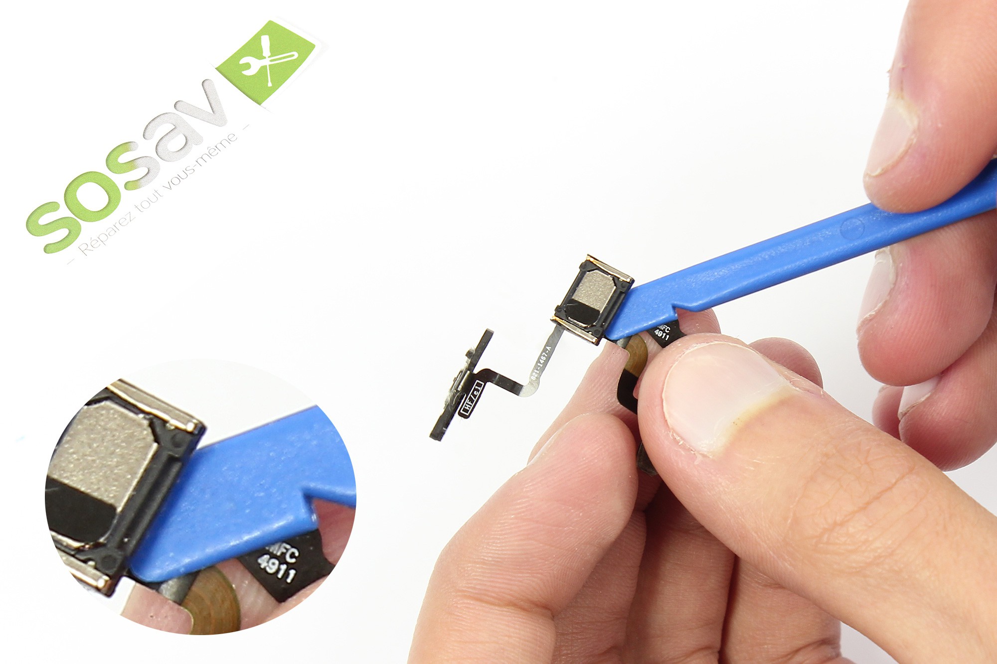

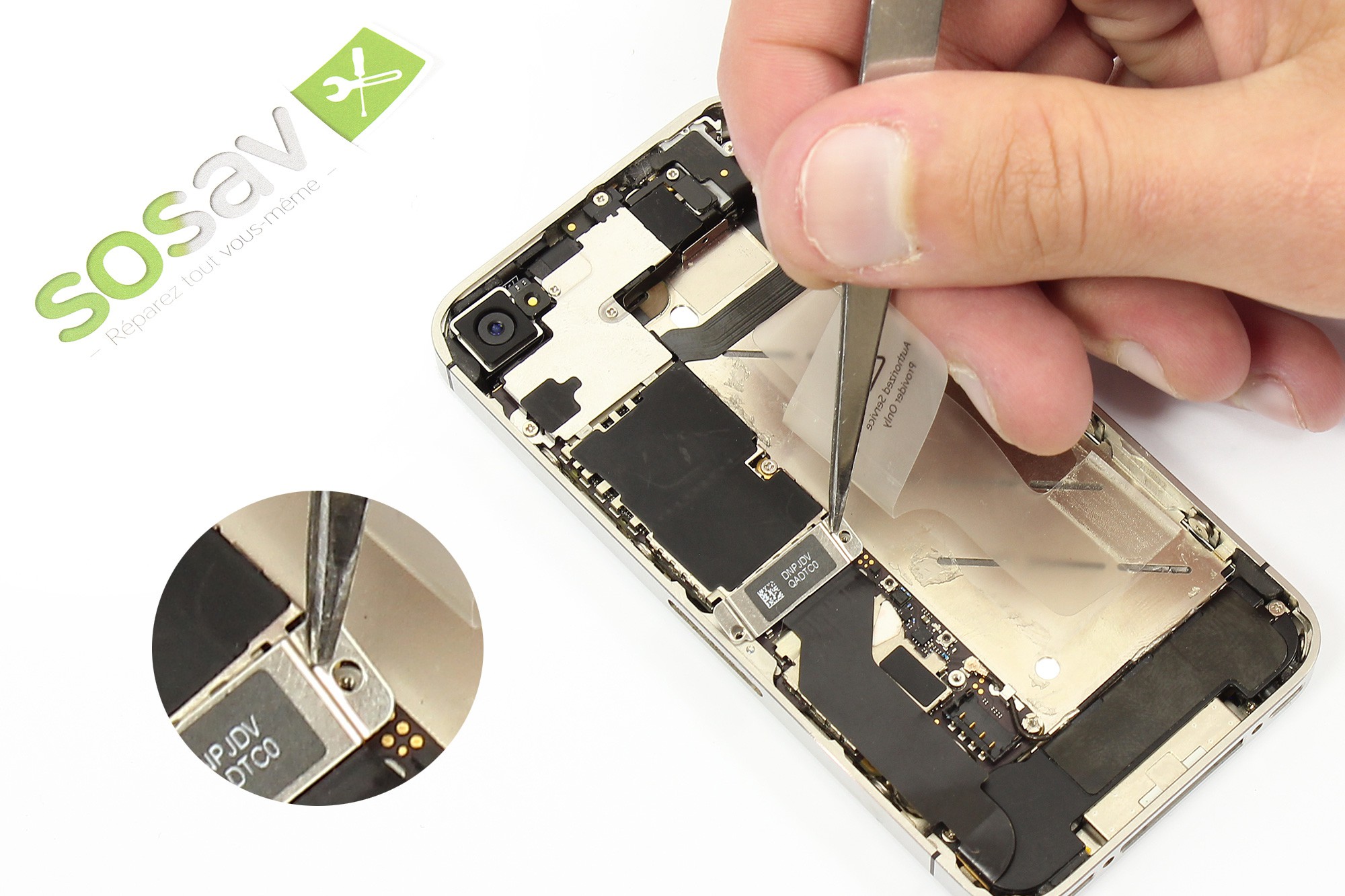

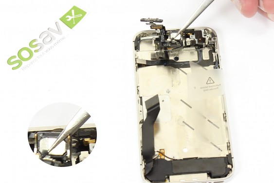

Réutilisez la spatule en nylon afin de décoller délicatement le haut-parleur interne.
Etape 36
Saisissez ensuite le haut-parleur interne puis retirez-le en vous servant de la pince.
Etape 37

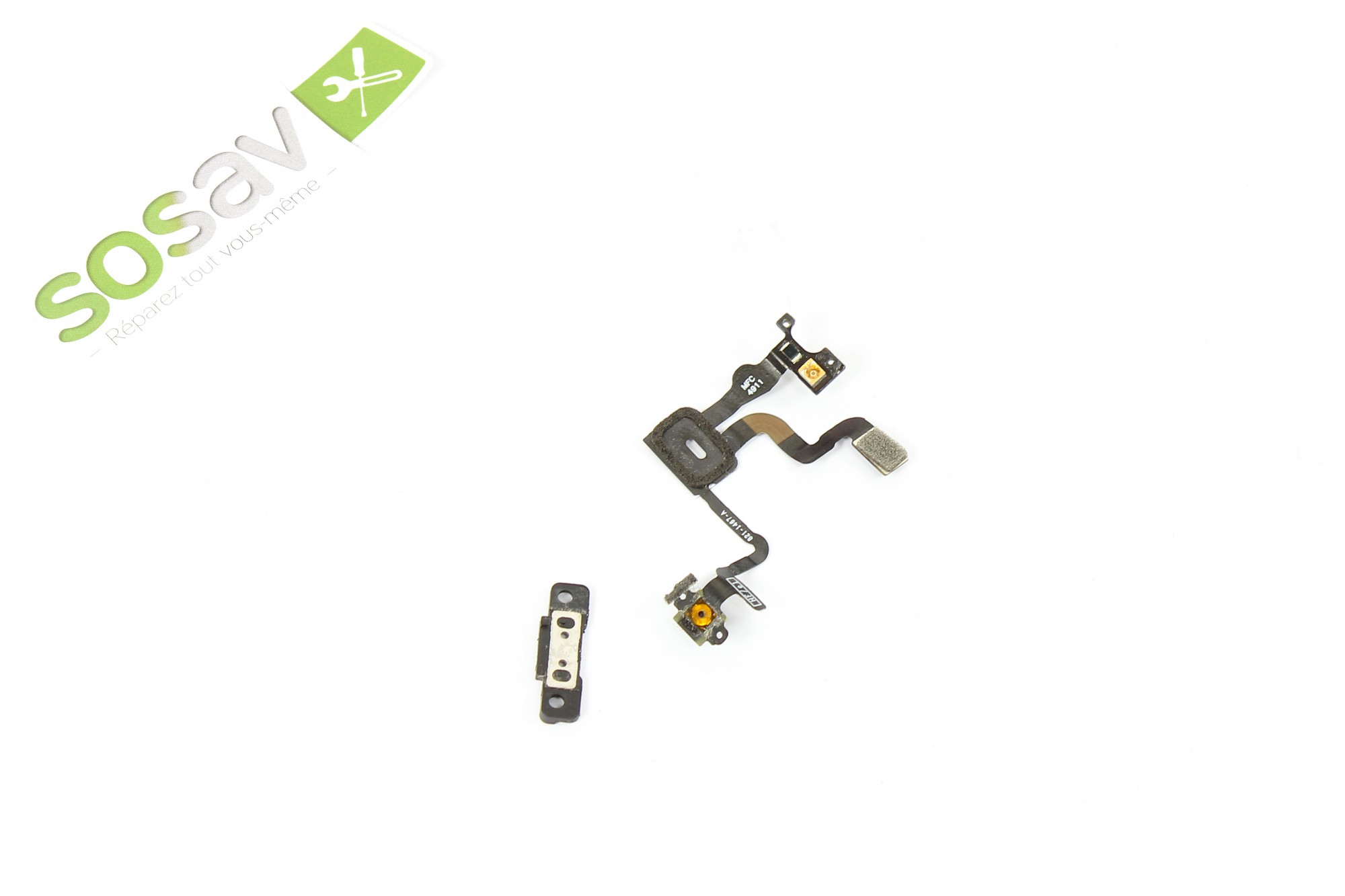

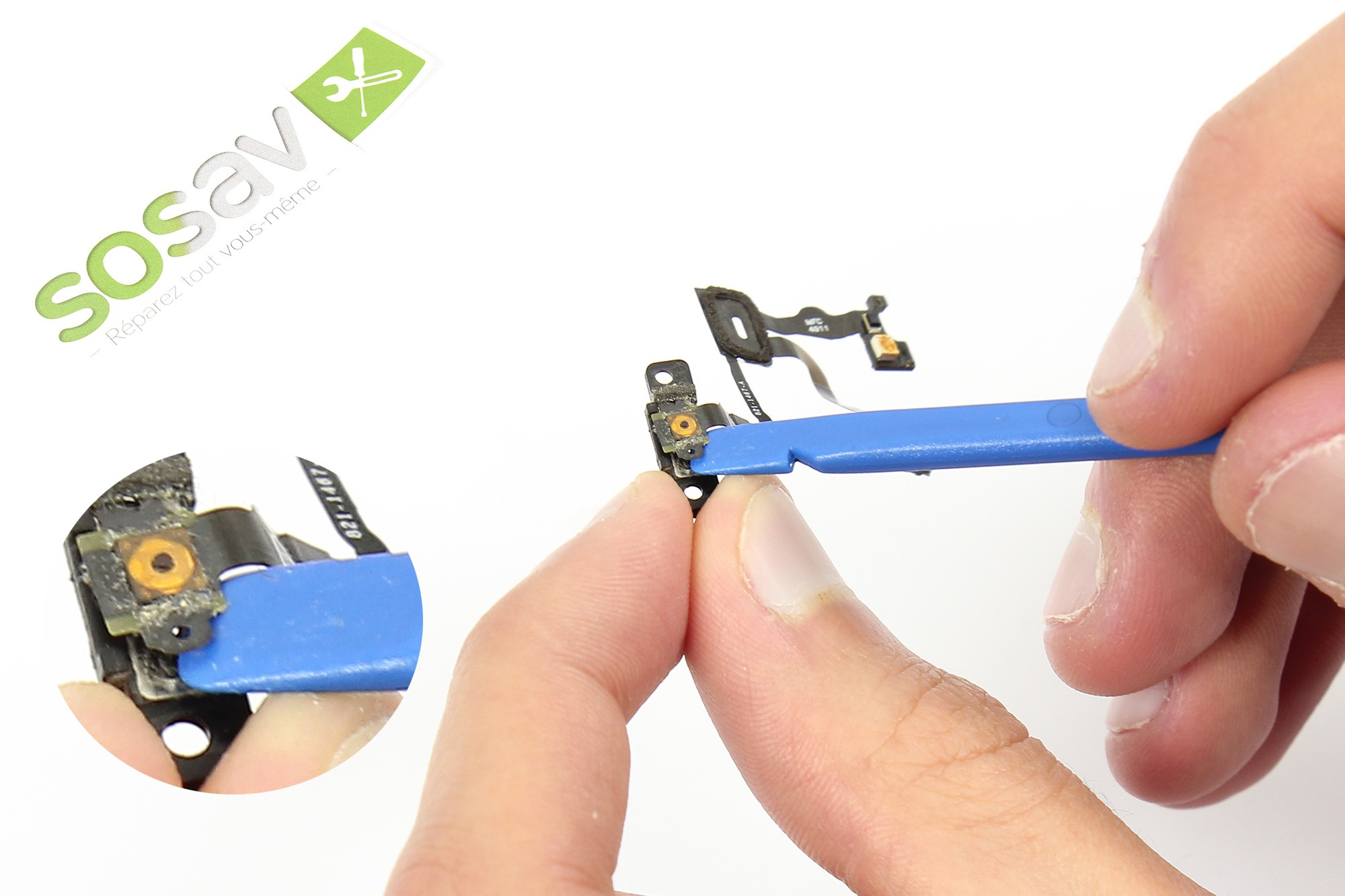

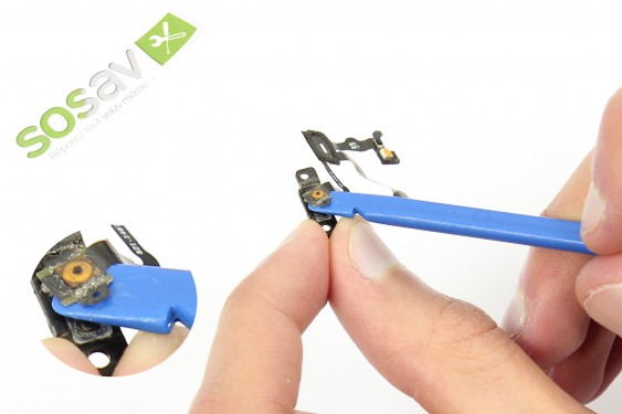

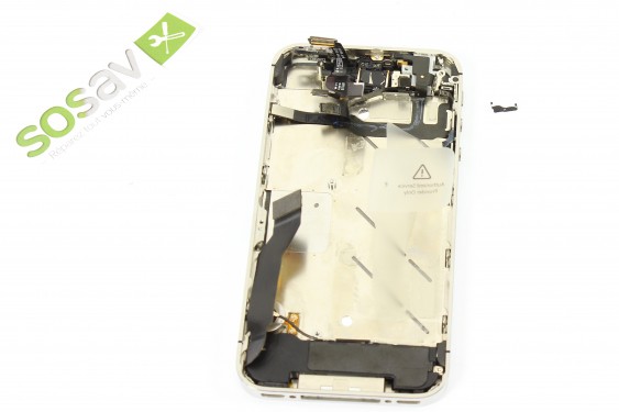

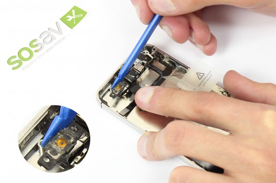

Reprenez la spatule en nylon pour décoller délicatement le bouton power de son support métallique.
Etape 38

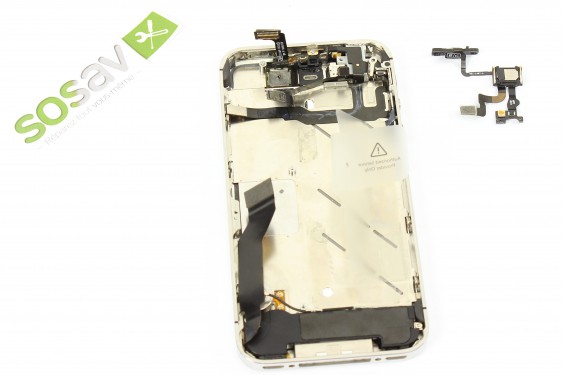

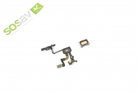

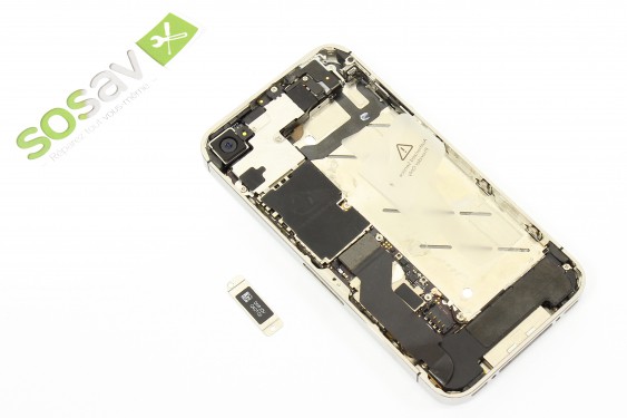

La nappe capteur proximité et luminosité + bouton power de l'iPhone 4S est désormais démontée.Procédez à son remplacement par une pièce neuve si cela est nécessaire.
Pour remonter votre iPhone 4S suivez ce guide en sens inverse.
