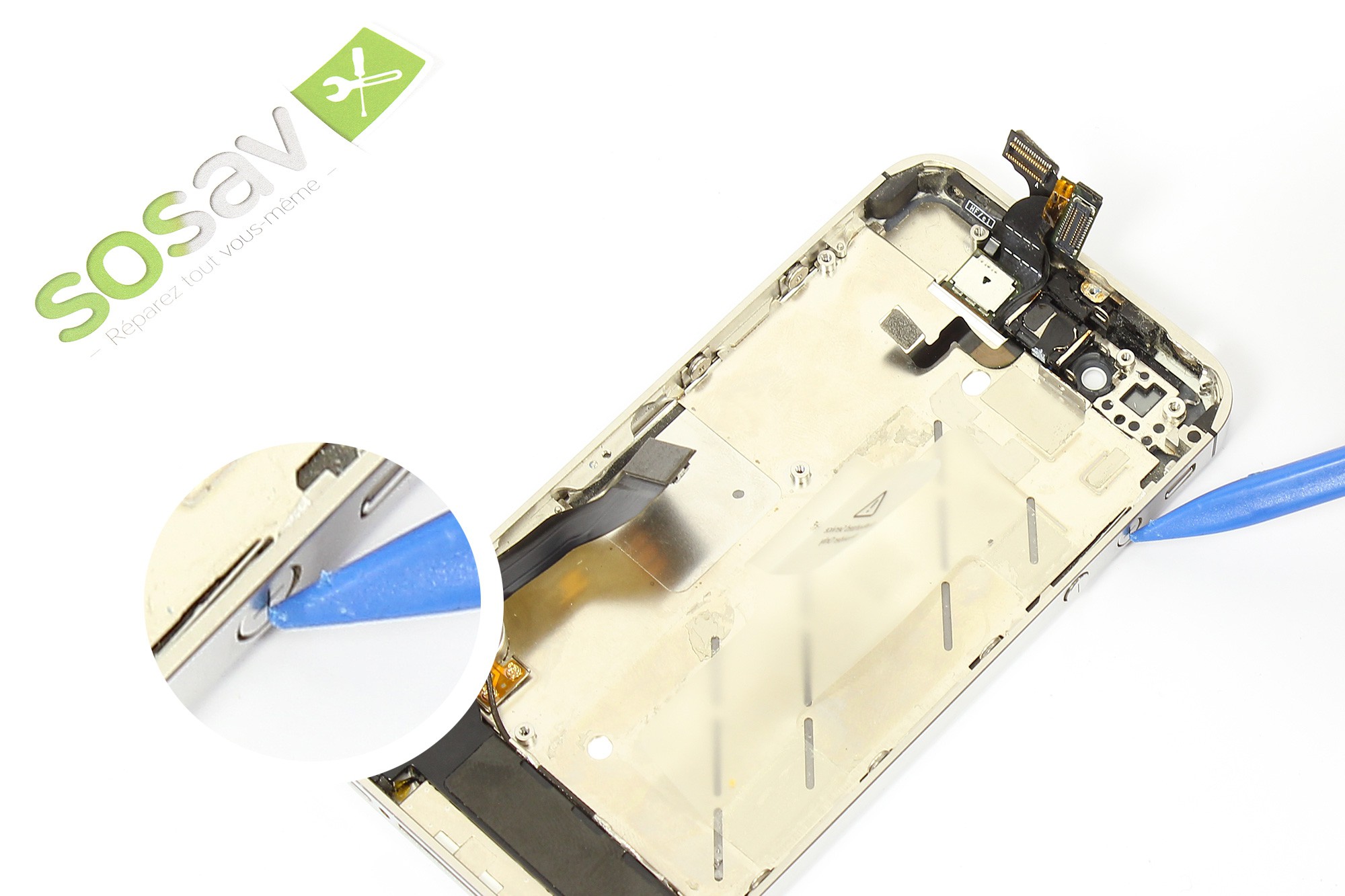

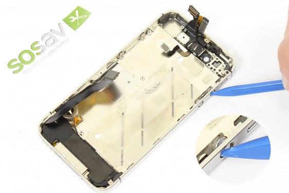

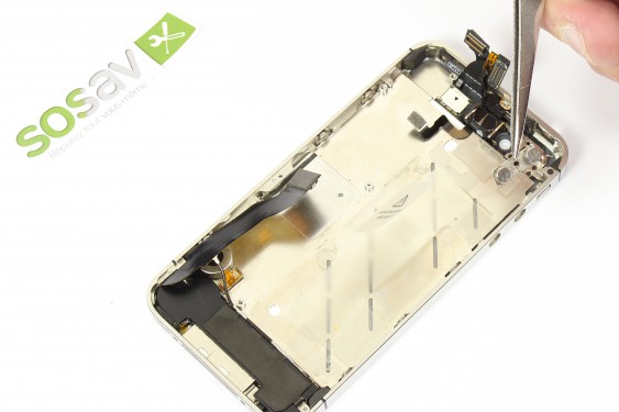

Utilisez une pince afin de saisir la nappe puis procédez à son retrait.
Etape 41

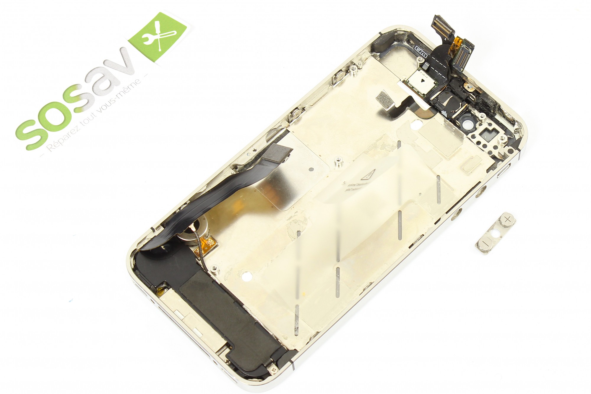

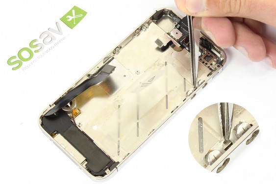

A l'aide de la pointe d'une spatule en nylon, poussez délicatement les boutons de volume.Utilisez ensuite une pince afin de saisir les boutons de volume puis procédez à leur retrait.
Etape 42
Les boutons de volume de l'iPhone 4S sont désormais démontés.Remplacez-les par des boutons neufs si nécessaire.
