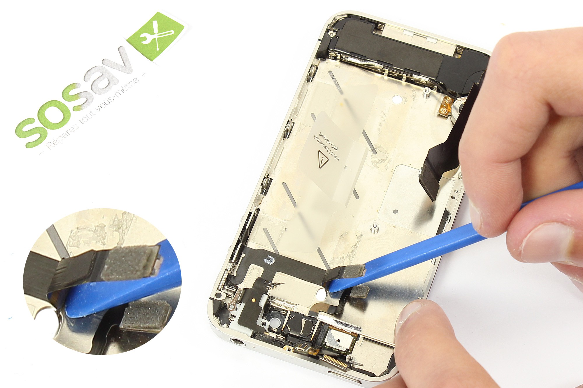

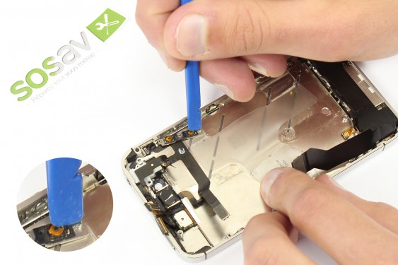

A l'aide d'une spatule en nylon, décollez délicatement la nappe prise jack / boutons de volume / bouton vibreur du téléphone.

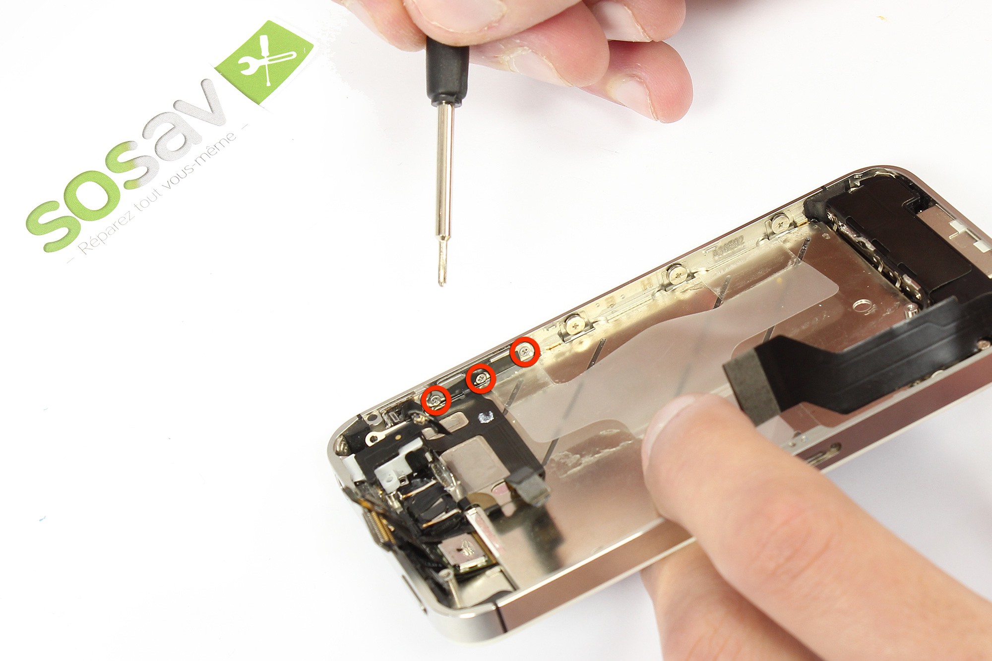

A l'aide d'un tournevis cruciforme, dévissez les trois vis entourées en rouge.Ces vis servent à maintenir les boutons de volume.

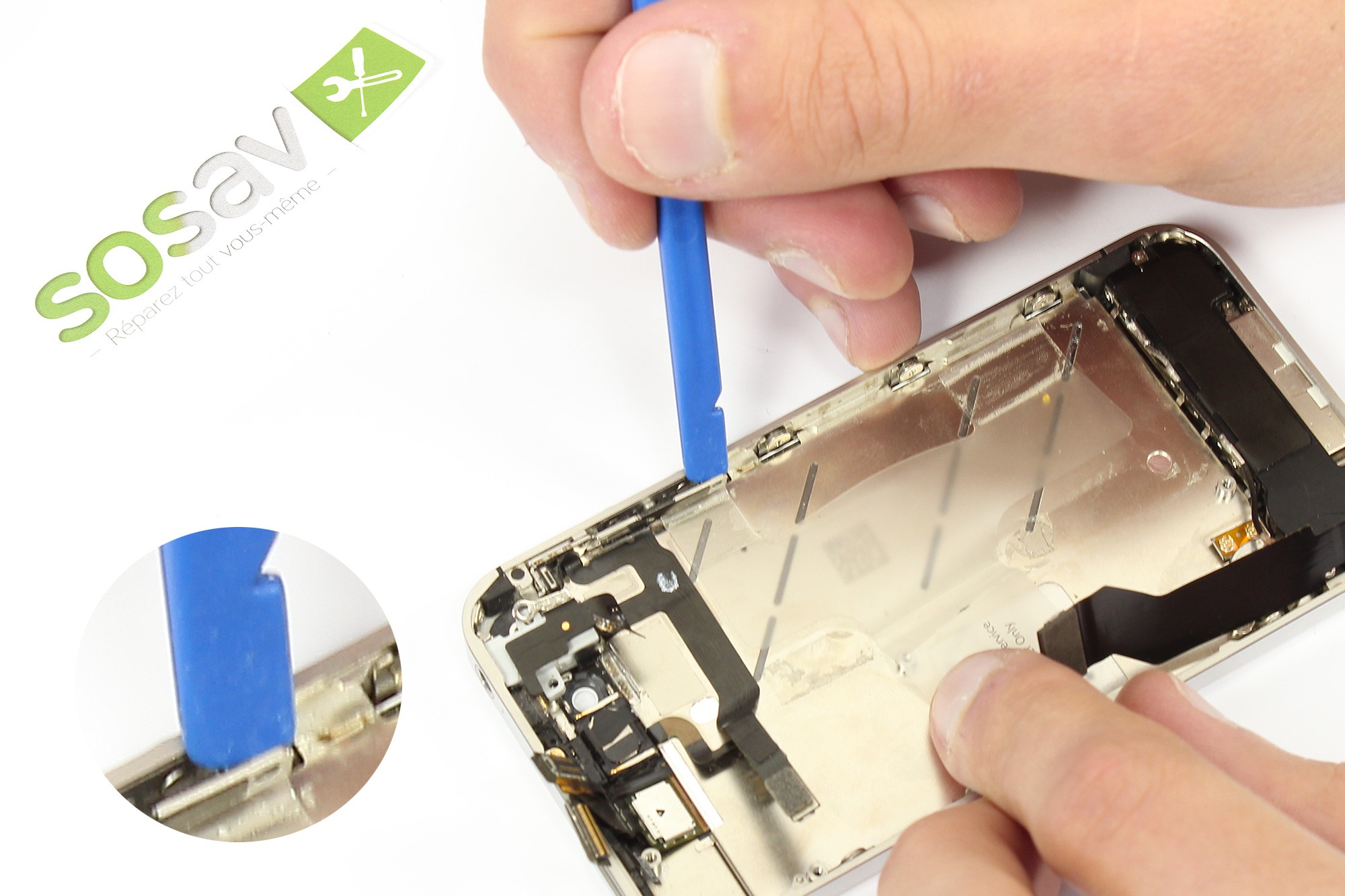

Utilisez à nouveau la spatule en nylon afin de décoller délicatement les boutons de volume.

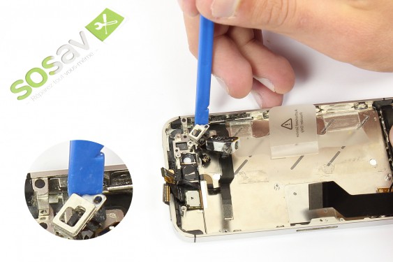

Prenez la pointe de la spatule en nylon afin de retirer la prise jack.

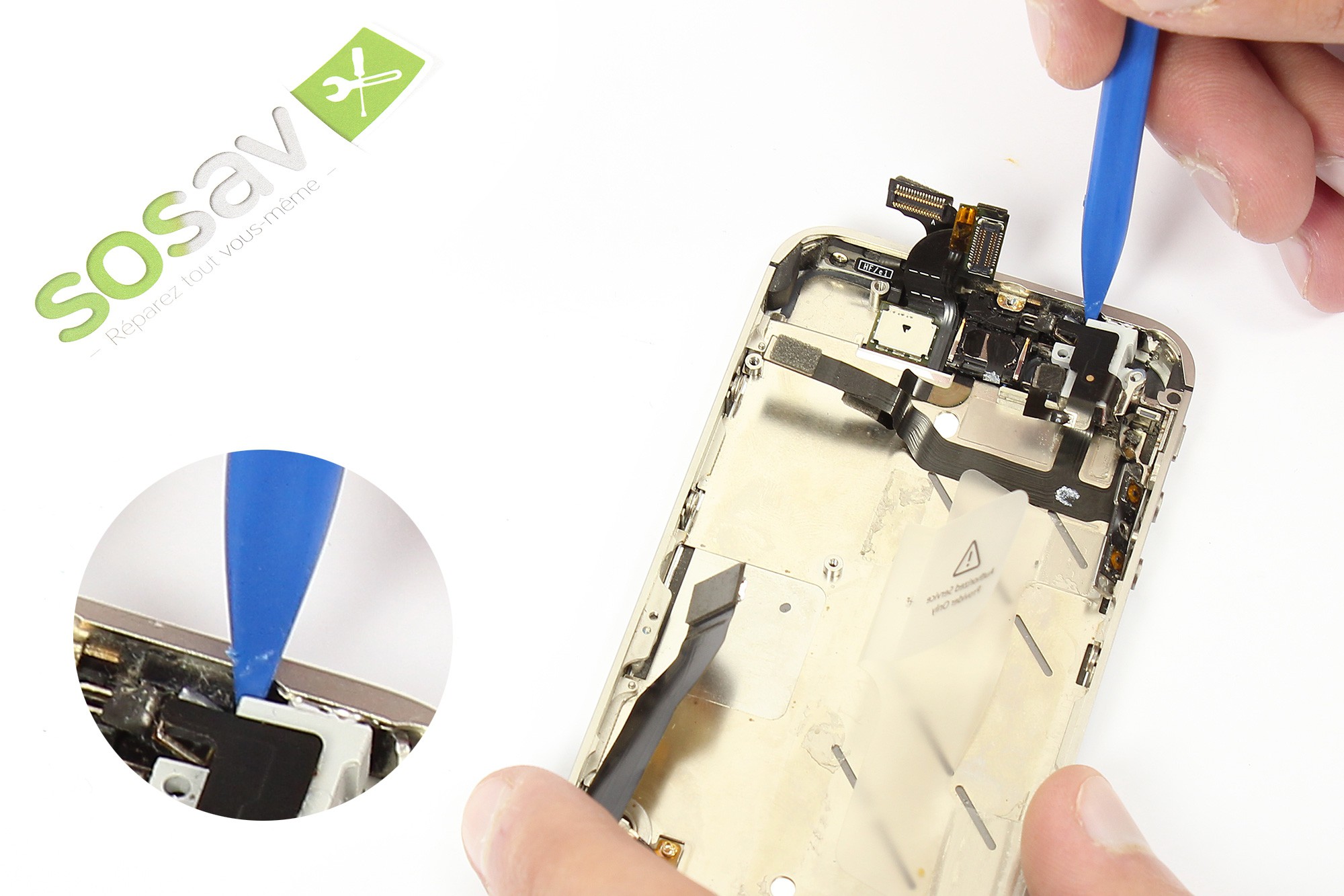

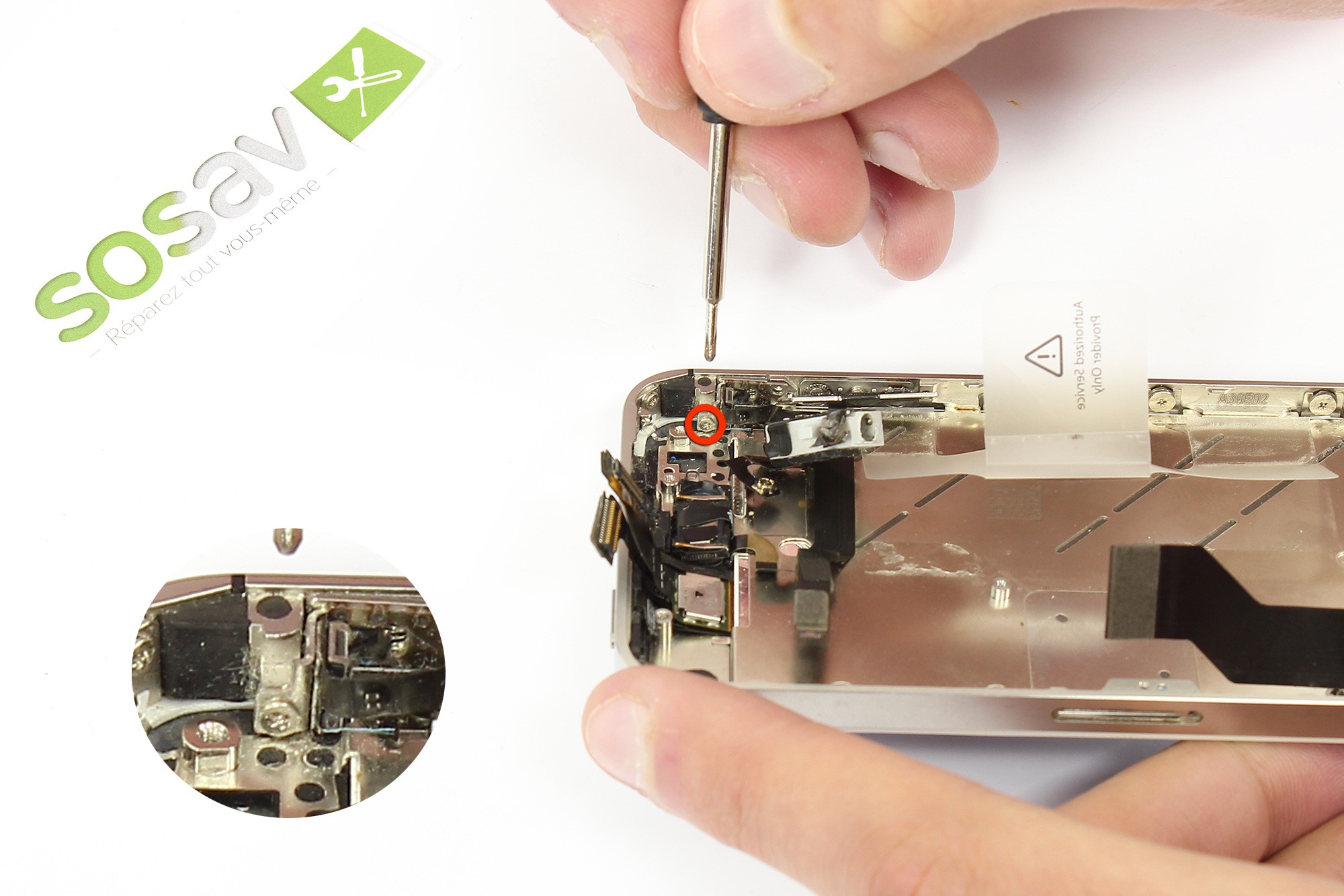

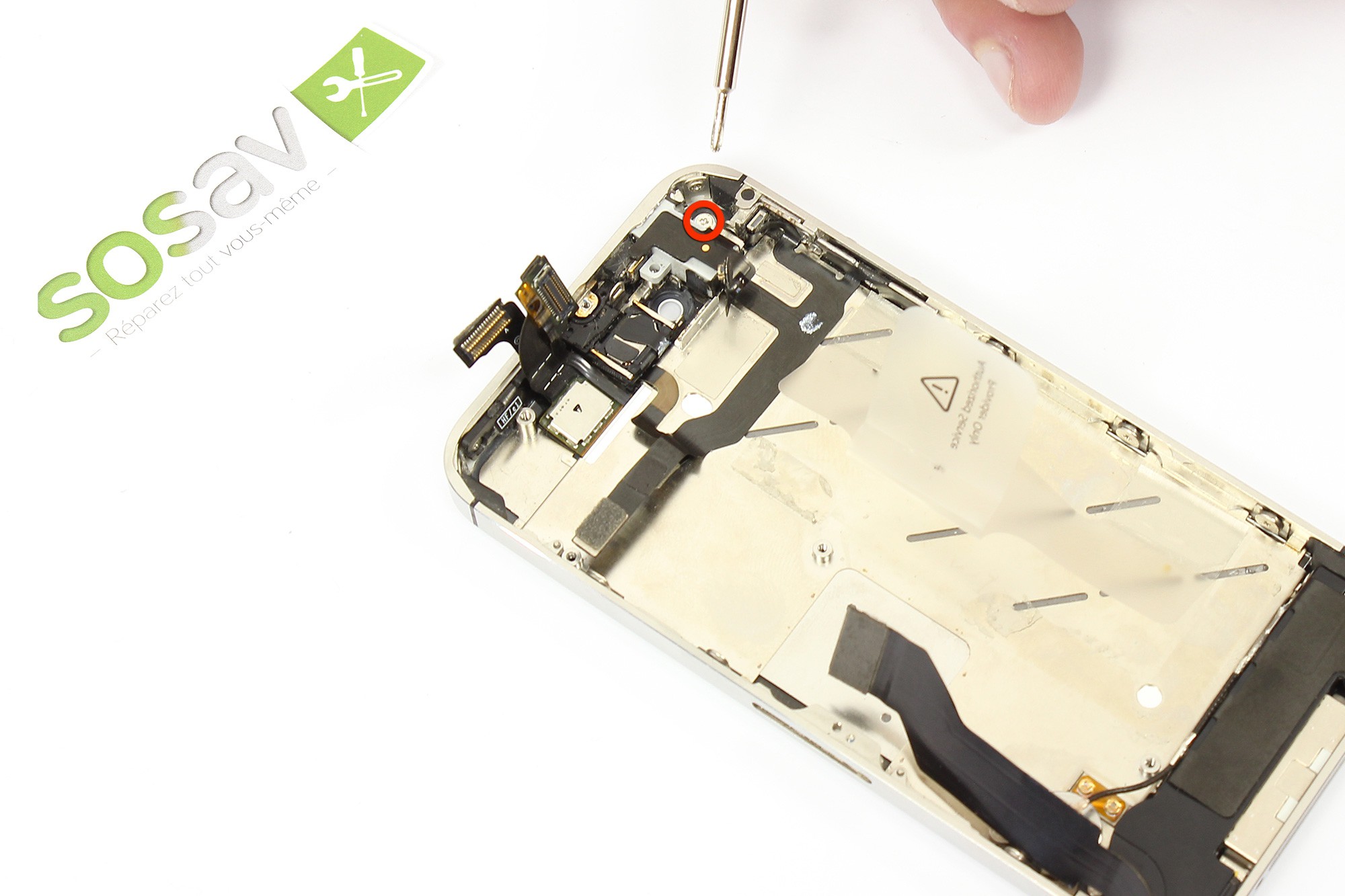

A l'aide d'un tournevis cruciforme, dévissez la vis entourée en rouge.Cette vis sert à maintenir le bouton du vibreur en place.
Etape 39

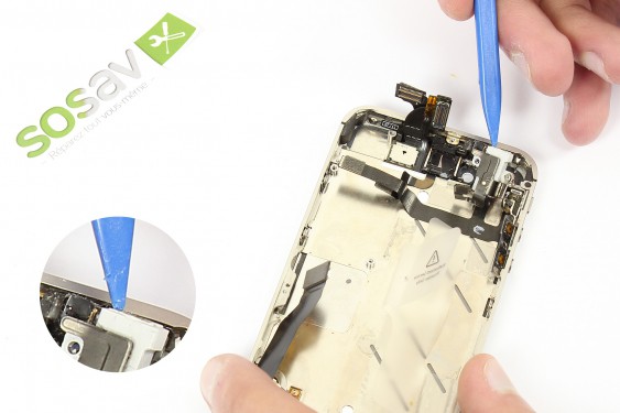

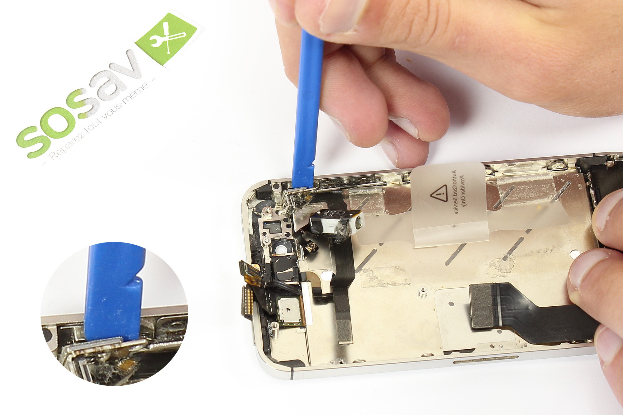

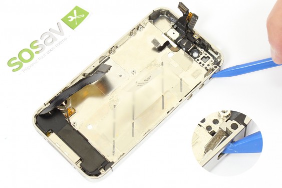

Utilisez une spatule en nylon afin de retirer délicatement le bouton du vibreur.

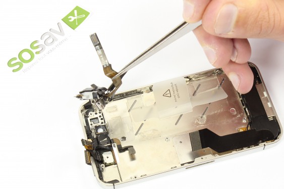

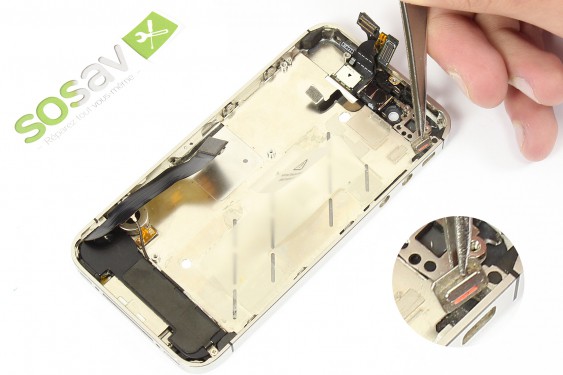

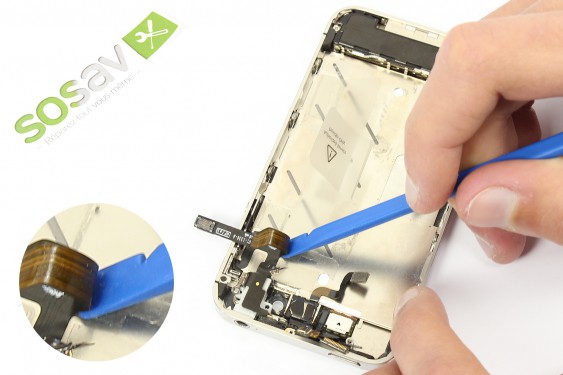

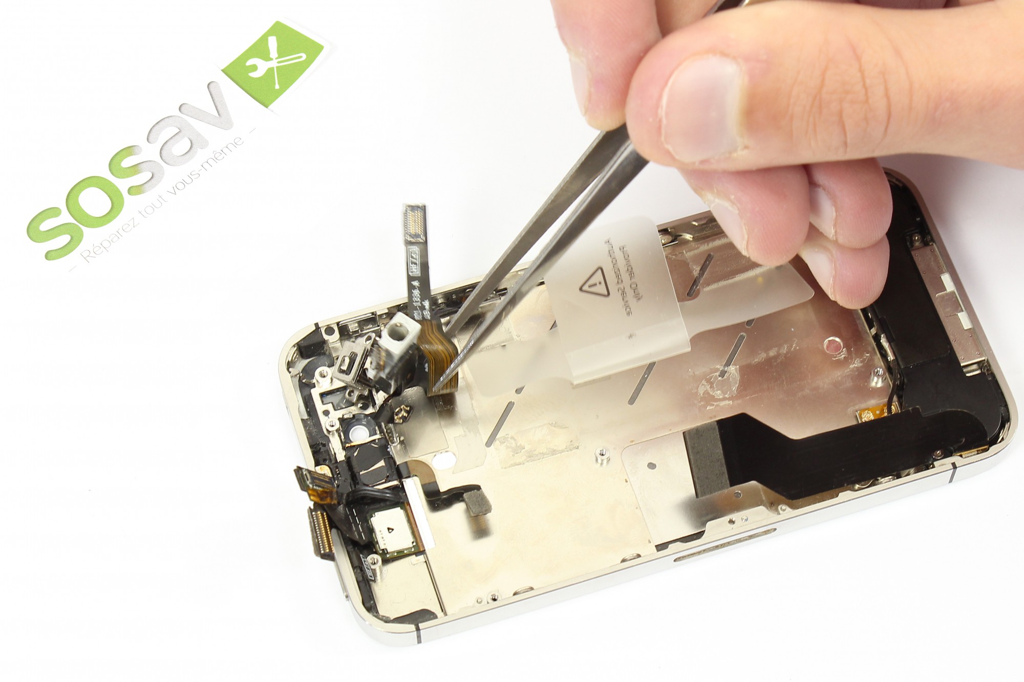

Utilisez une pince afin de saisir la nappe puis procédez à son retrait.

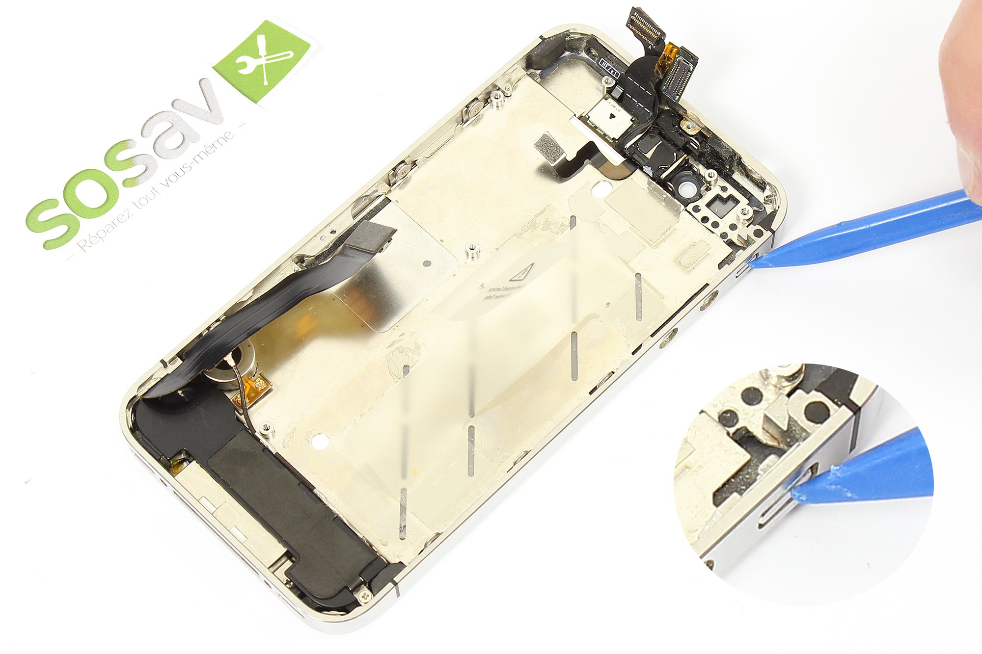

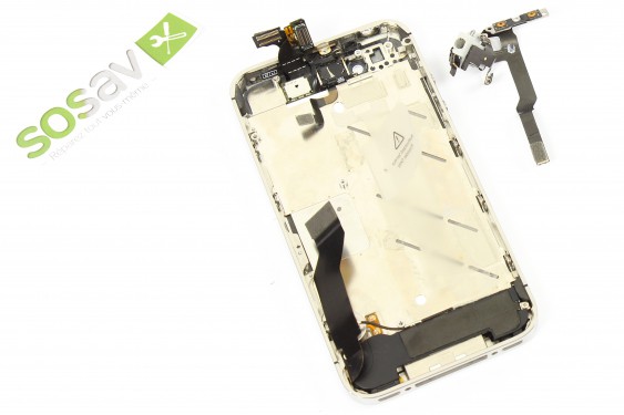

A l'aide de la pointe d'une spatule en nylon, poussez délicatement le bouton vibreur de son logement.Saisissez ensuite le bouton à l'aide d'une pince puis procédez à son retrait.
Etape 42

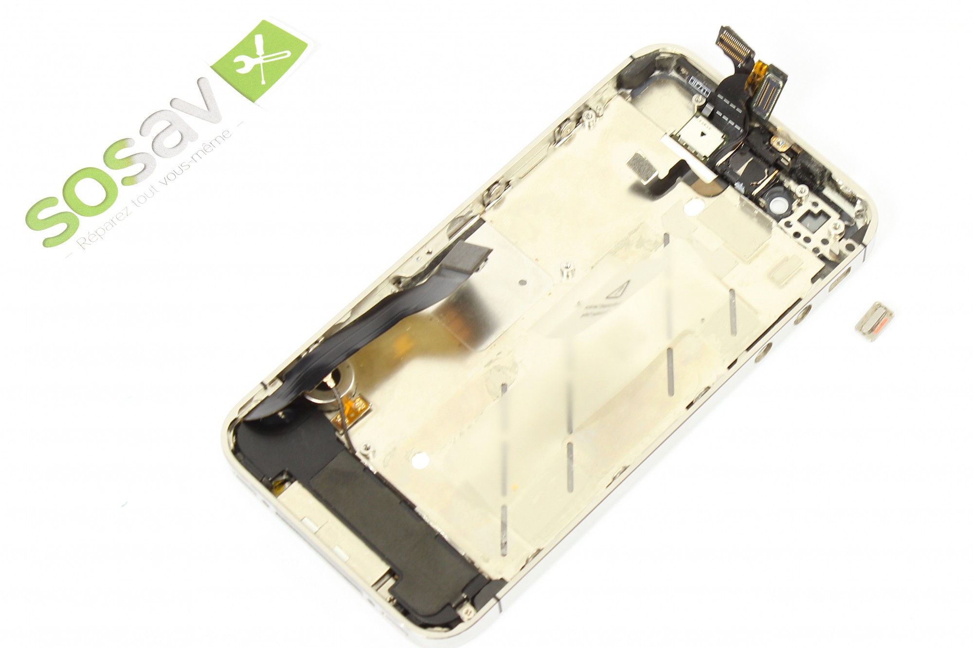

Le bouton vibreur de l'iPhone 4S est désormais démonté.Procédez à son remplacement si cela est nécessaire.
