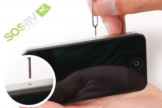

Dévissez les deux vis entourées en rouge situées autour du connecteur de charge de votre iPhone 4.En fonction des versions d'iPhone 4, ces vis sont soit au format pentalobe (format propriétaire Apple), soit au format cruciforme.

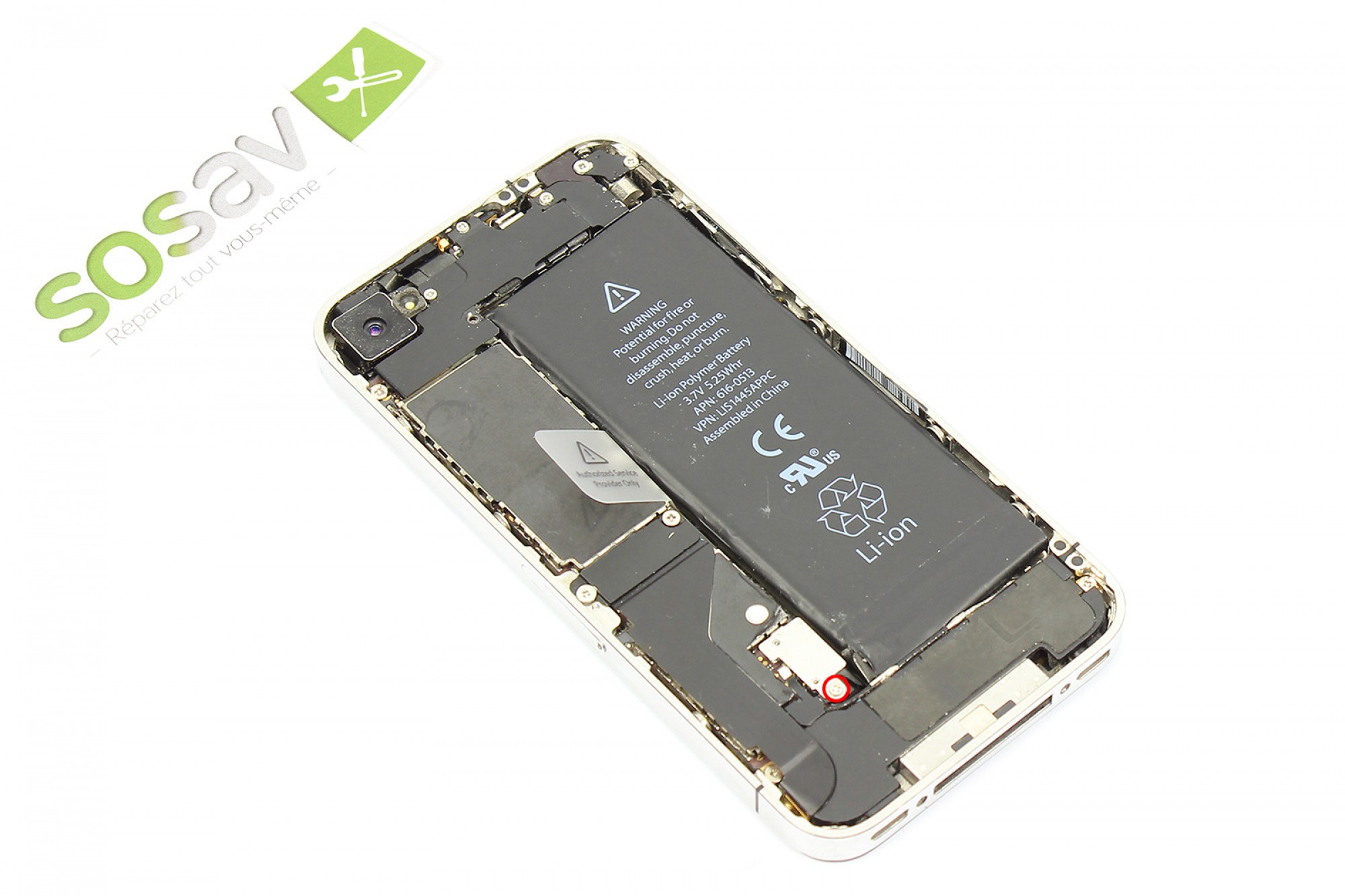

A l'aide d'un tournevis cruciforme, dévissez la vis de 2,5mm entourée en rouge.Cette vis sert à maintenir le connecteur de la batterie à la carte mère.
Utilisez une spatule en nylon afin de déconnecter le connecteur batterie de la carte mère.Attention : Faites délicatement levier depuis le côté batterie comme indiqué sur la photo. Ne forcez en aucun cas, cela pourrait endommager le connecteur !

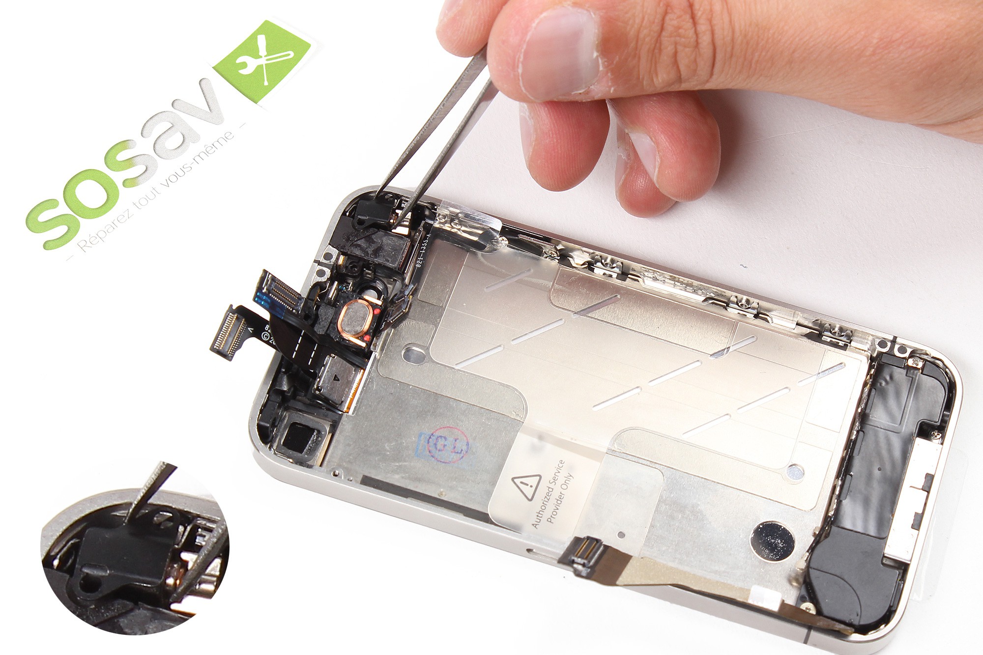

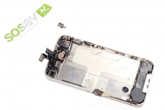

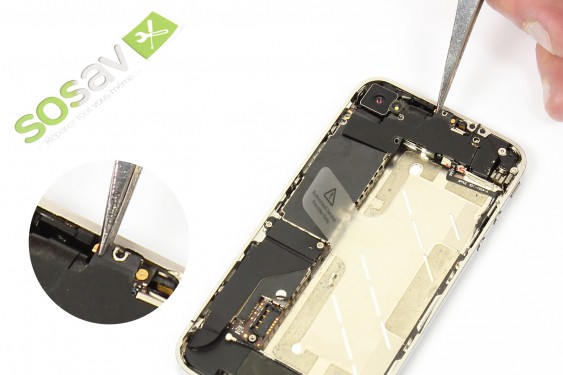

Utilisez ensuite une pince afin d'extraire l'élément métallique placé à côté du connecteur batterie du téléphone.

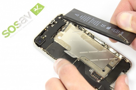

Saisissez ensuite la languette transparente en plastique puis tirez-la doucement afin d'extraire la batterie de son logement.Soyez minutieux au moment de retirer la batterie. En effet, Apple utilise une quantité excessive de colle sur certains de leurs appareils, empêchant de la retirer avec cette technique.

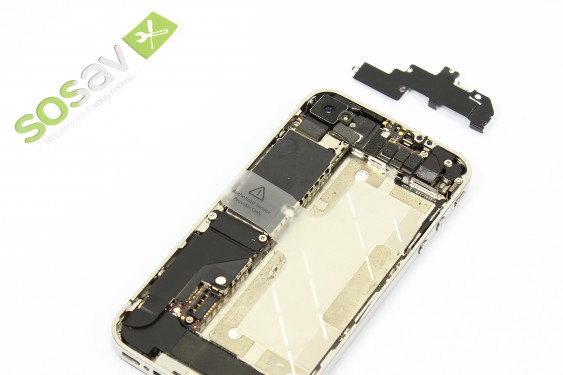

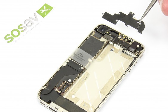

A l'aide d'un tournevis cruciforme, dévissez les cinq vis entourées en rouge.Ces vis servent à maintenir le blindage supérieur/antenne WiFi du téléphone.
Saisissez le blindage supérieur/antenne WiFi à l'aide d'une pince.Procédez à son retrait.

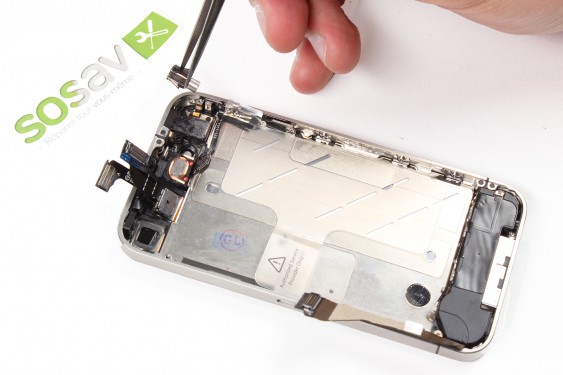

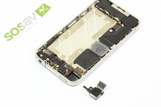

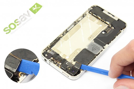

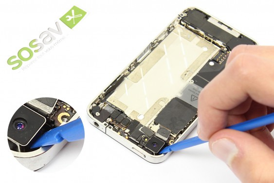

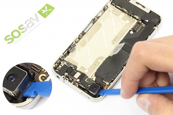

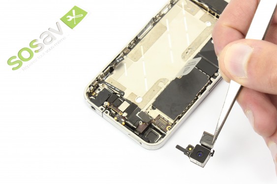

Utilisez une spatule en nylon afin de déconnecter la caméra arrière.Toujours avec la spatule en nylon, faites délicatement levier sur la caméra arrière afin de la déloger de son emplacement.
Saisissez-la ensuite à l'aide d'une pince puis procédez à son retrait.

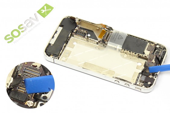

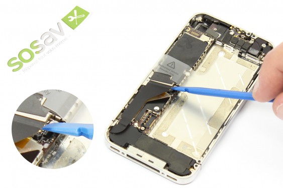

Prenez la spatule en nylon puis déconnectez la nappe du connecteur de charge.

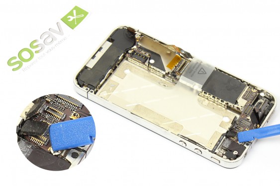

Utilisez la spatule en nylon pour déconnecter la nappe de la dalle tactile, puis celle de l'écran LCD.

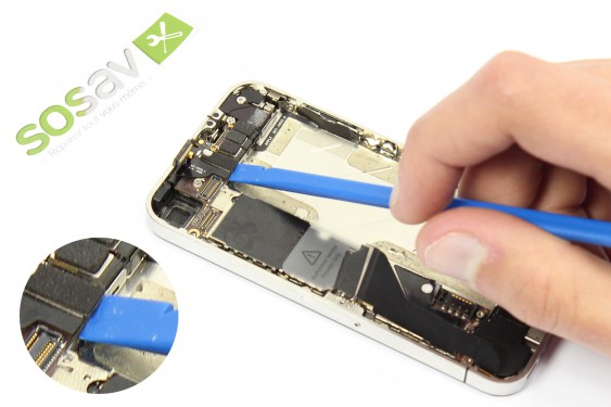

Avec l'aide d'une spatule en nylon, dévérrouillez la nappe du bouton power/écouteur interne/capteur de luminosité et de proximité.
Toujours en utilisant la spatule en nylon, déconnectez la nappe de la caméra avant.
Enfin, déclipsez la nappe des boutons de volume/bouton vibreur/prise jack.

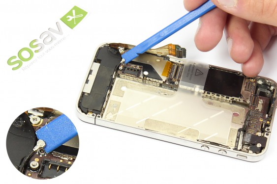

Conservez la spatule en nylon afin de déconnectez l'antenne GSM.

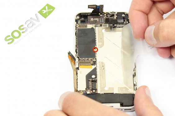

A l'aide d'un tournevis cruciforme, dévissez la vis entourée en rouge.Cette vis maintient la partie basse de la carte mère.

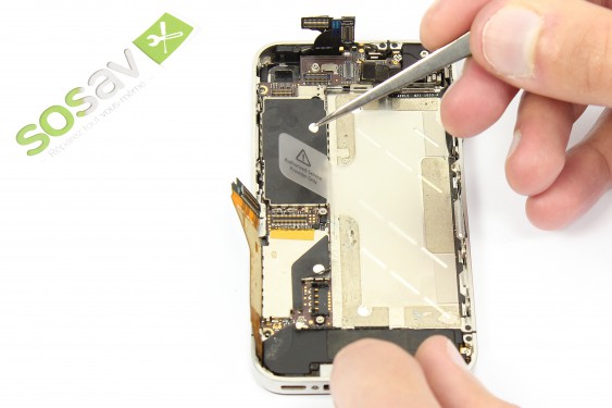

Utilisez une pince afin de retirer l'autocollant blanc rond apposé sur l'une des vis maintenant la carte mère.Dévissez ensuite la vis entourée en rouge sur la troisième photo.

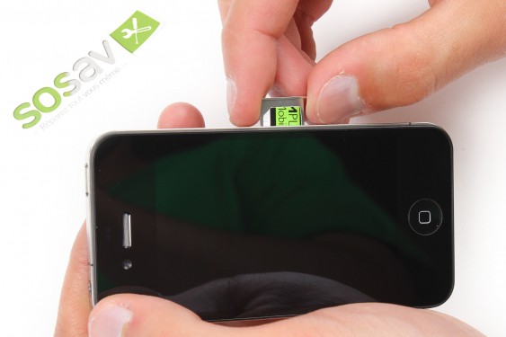

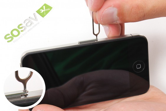

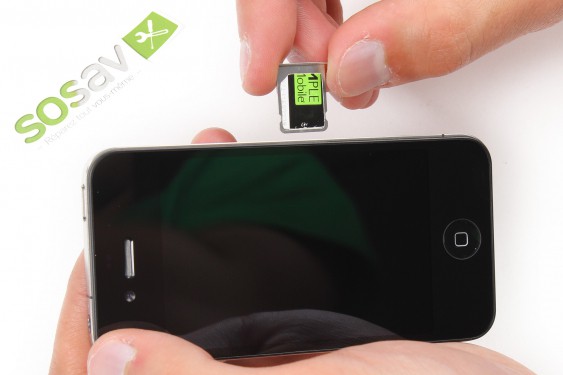

Insérez l'outil d'extraction de la carte SIM puis retirez la carte SIM ainsi que son logement du téléphone.

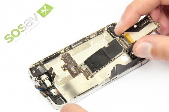

Saisissez délicatement la carte mère puis procédez à son retrait.

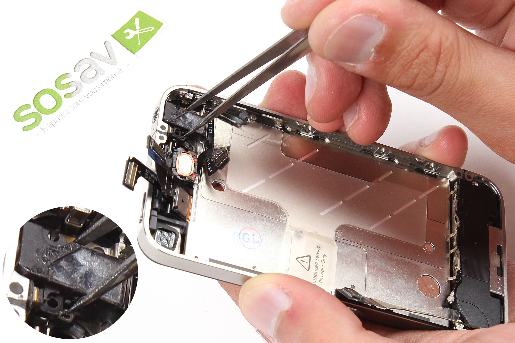

Utilisez ensuite une pince afin de retirer le vibreur du téléphone.

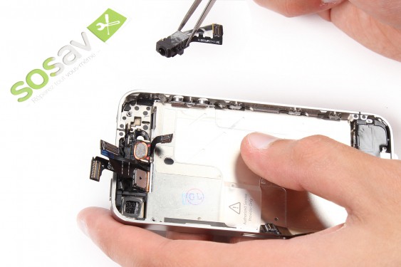

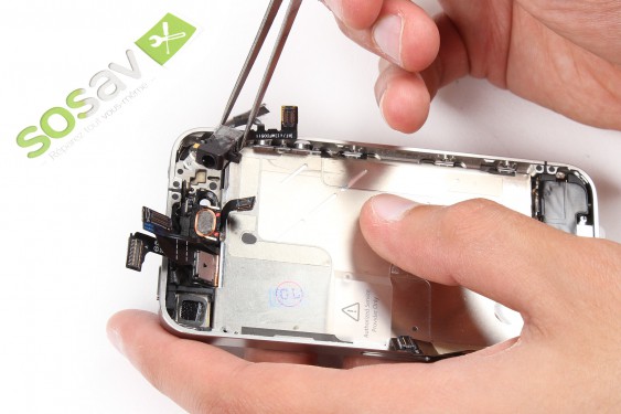

A l'aide d'une pince, saisissez la prise jack puis déplacez-la délicatement sur la gauche.

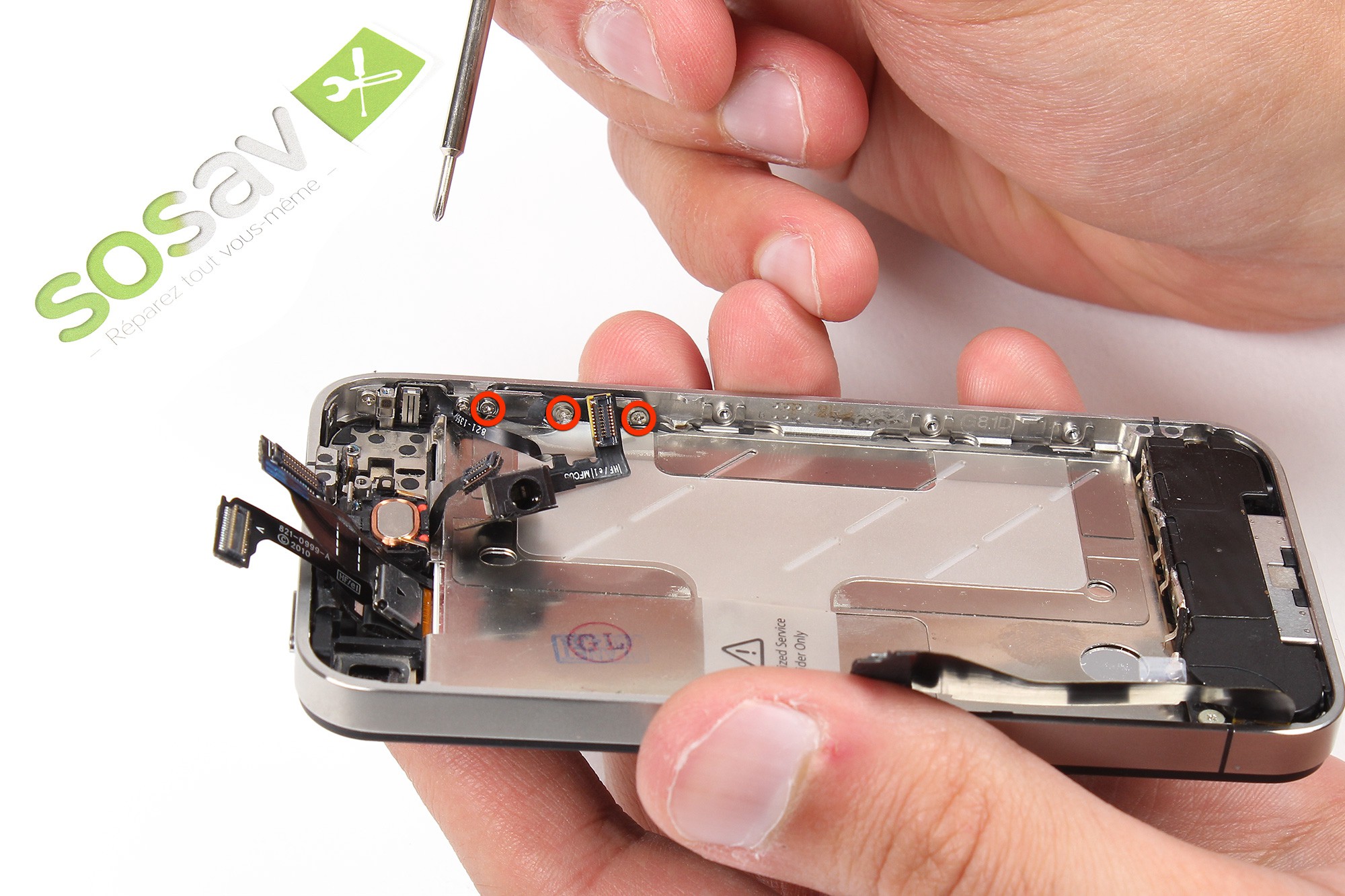

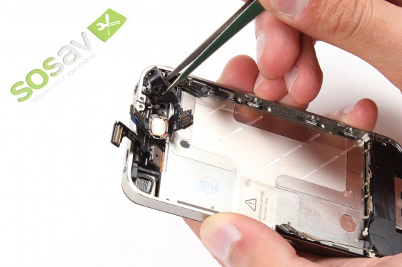

Utilisez un tournevis cruciforme afin de dévisser les trois vis entourées en rouge.Ces vis servent à maintenir en place le support de la nappe des boutons de volume ainsi que les boutons de volume eux-mêmes.
Etape 29

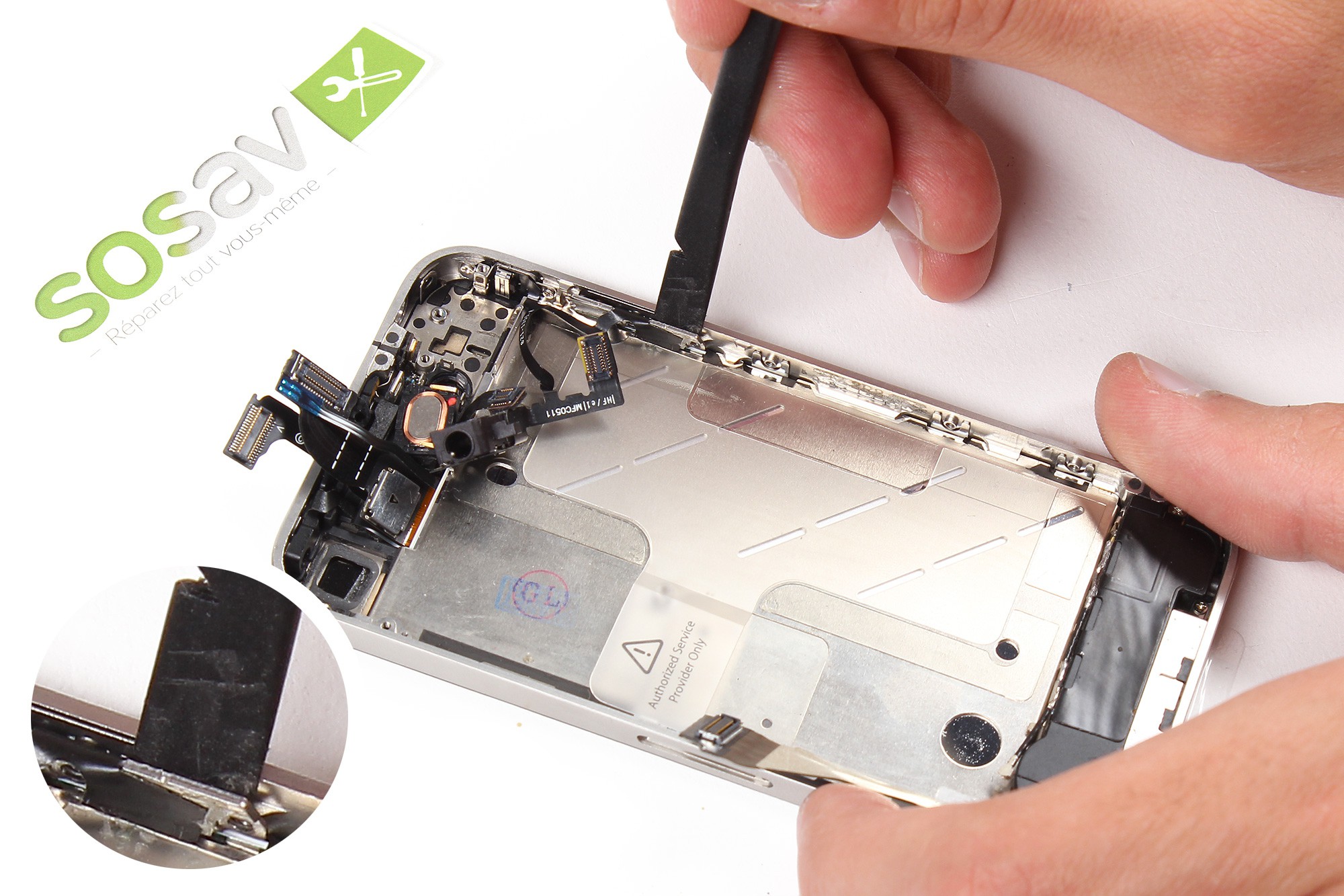

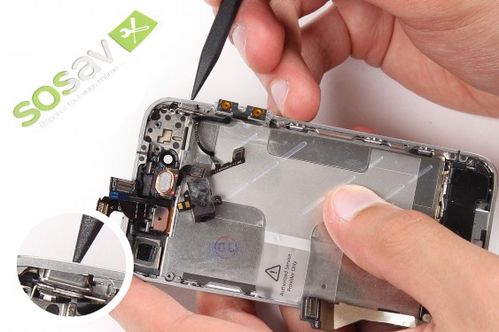

Utilisez la spatule en nylon afin de sortir de son logement le support de la nappe des boutons de volume.
Etape 30

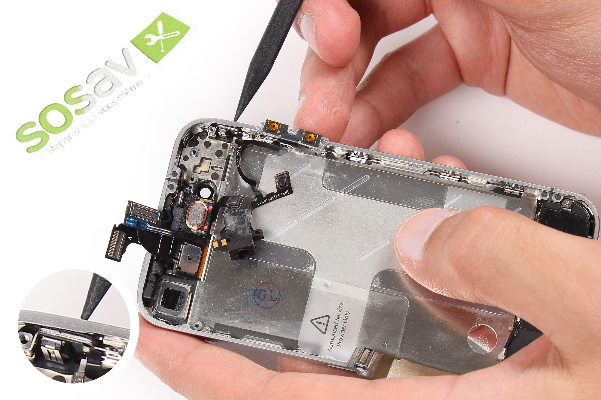

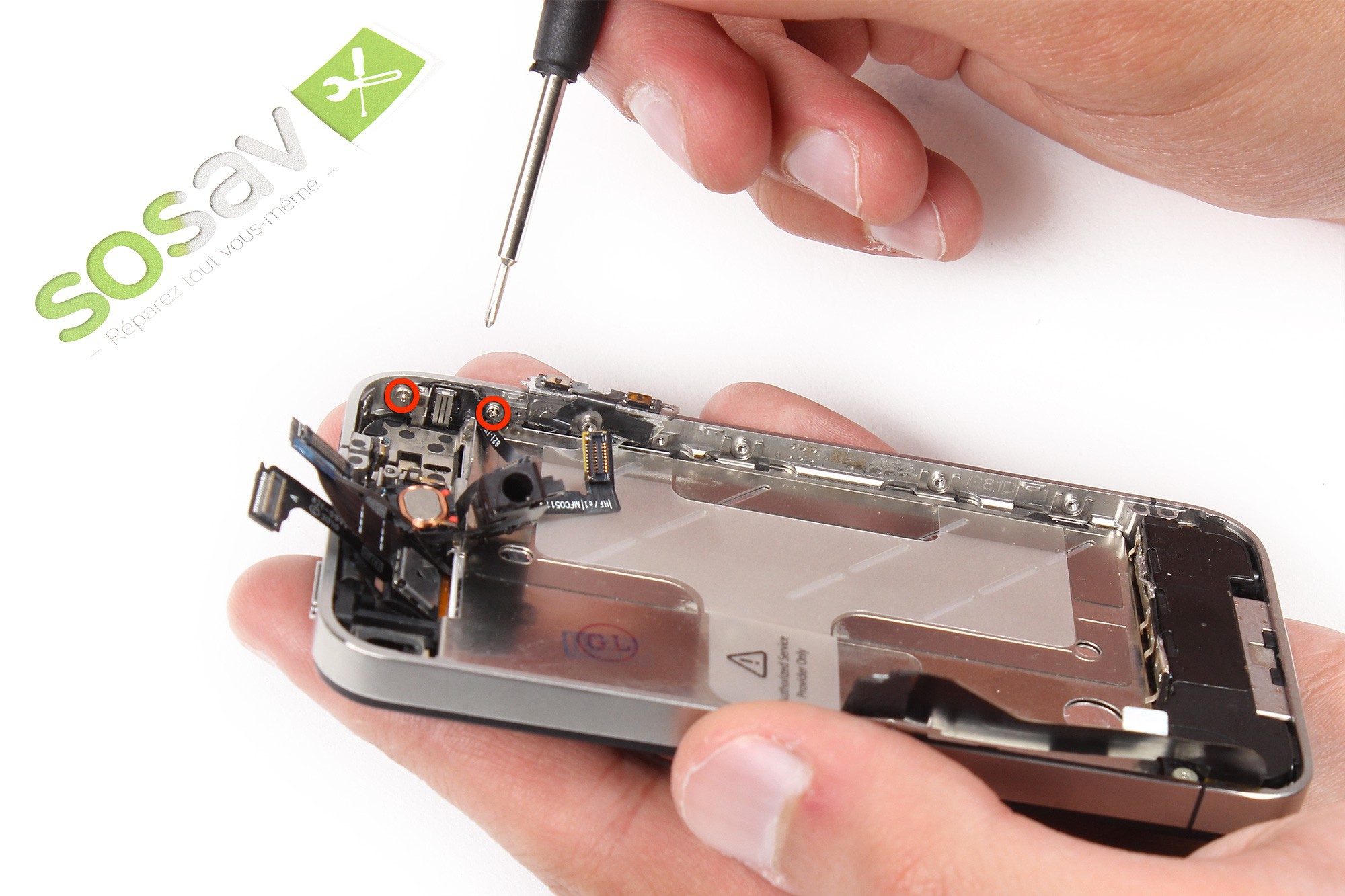

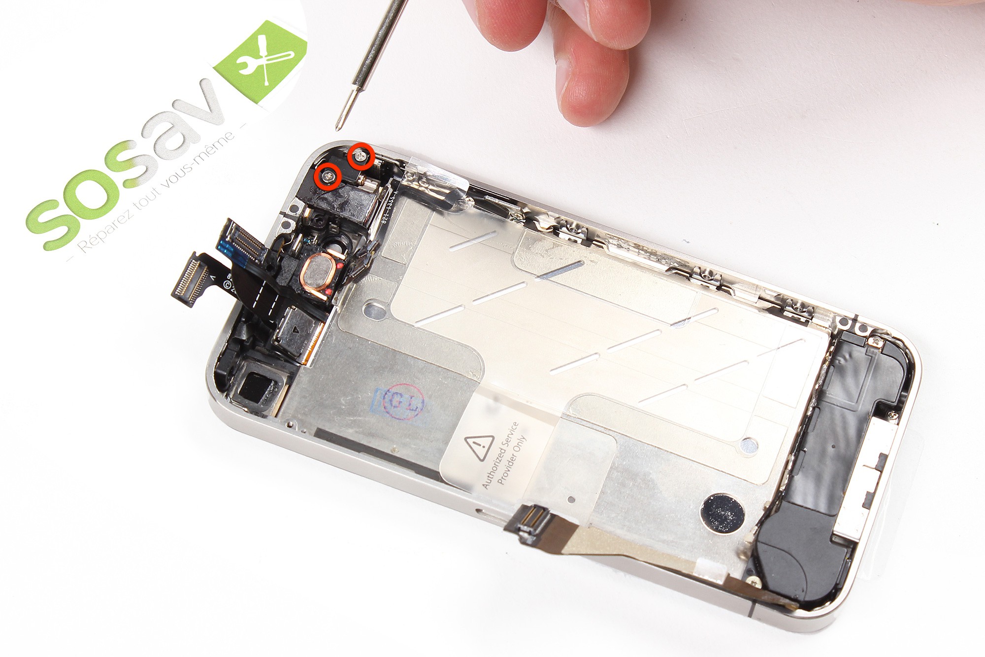

Avec le tournevis cruciforme, dévissez les deux vis entourées en rouge.Ces vis servent à maintenir le bouton vibreur en place.
Etape 31

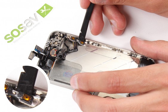

Utilisez la pointe d'une spatule en nylon afin de repousser le bouton vibreur de son logement.
Etape 32

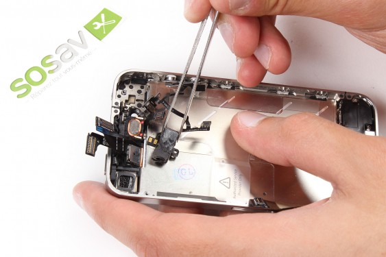

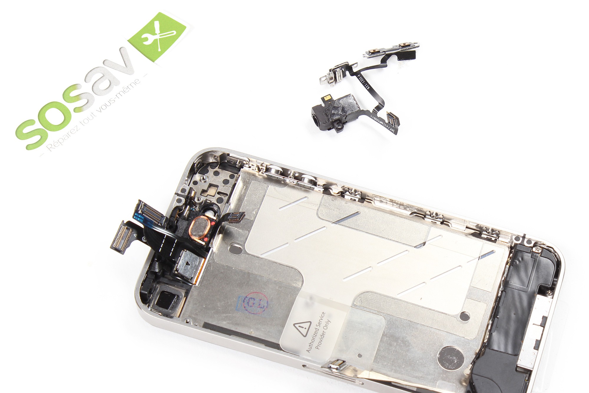

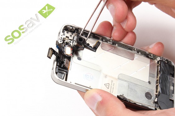

A l'aide de la pince, saisissez ensuite la nappe prise jack, boutons volume et vibreur puis procédez à son retrait.
Etape 33
La nappe prise jack, boutons volume et vibreur est désormais démontée.Procédez à son remplacement par une pièce neuve si cela est nécessaire.
