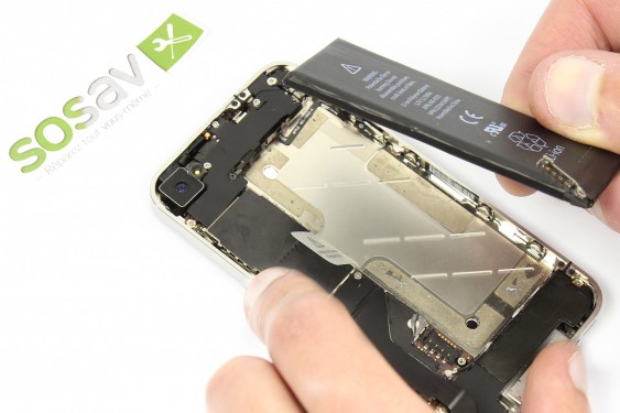

Saisissez ensuite la languette transparente en plastique puis tirez-la doucement afin d'extraire la batterie de son logement.Soyez minutieux au moment de retirer la batterie. En effet, Apple utilise une quantité excessive de colle sur certains de leurs appareils, empêchant de la retirer avec cette technique.

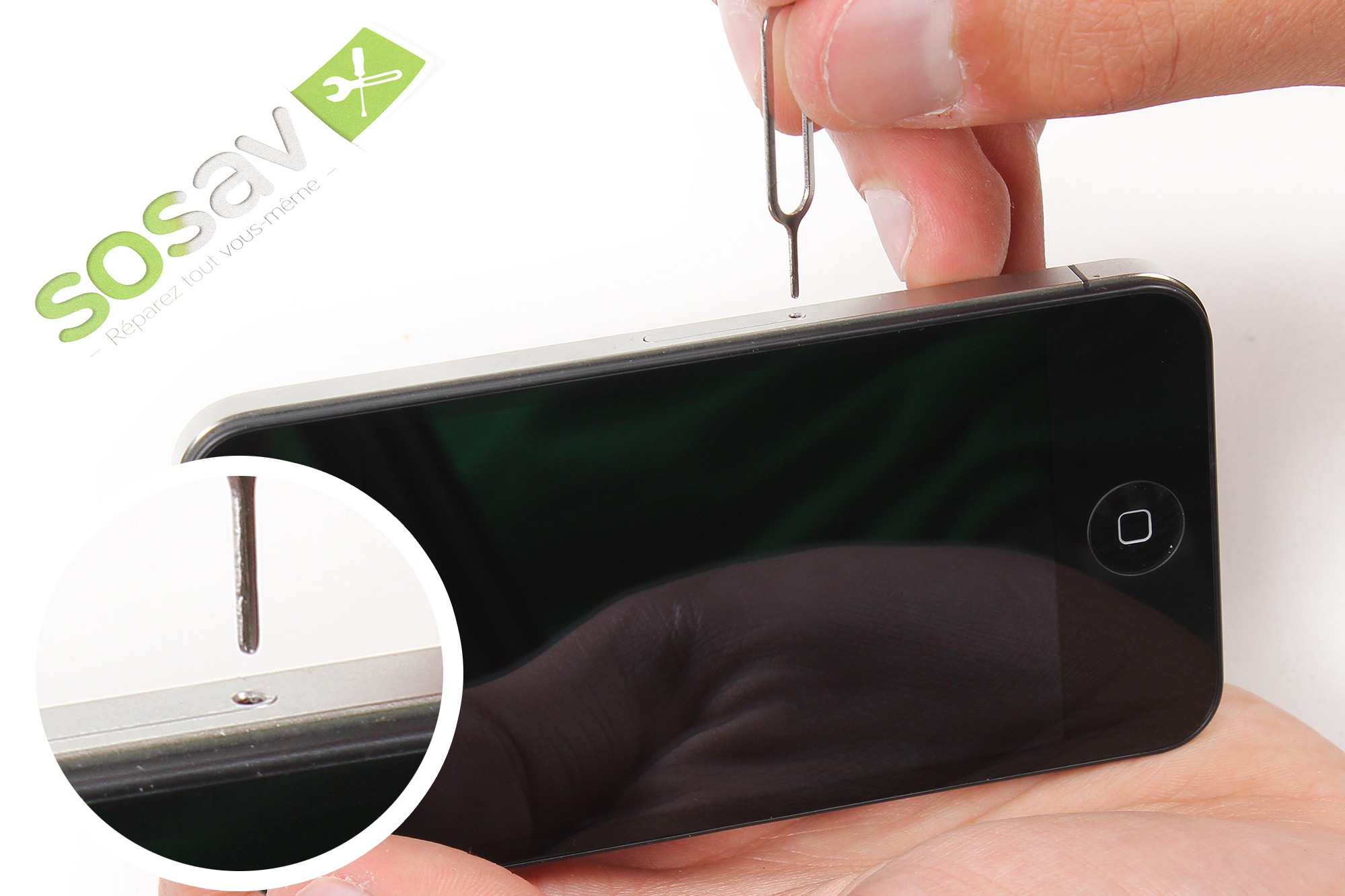

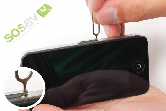

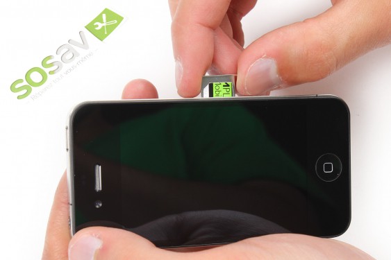

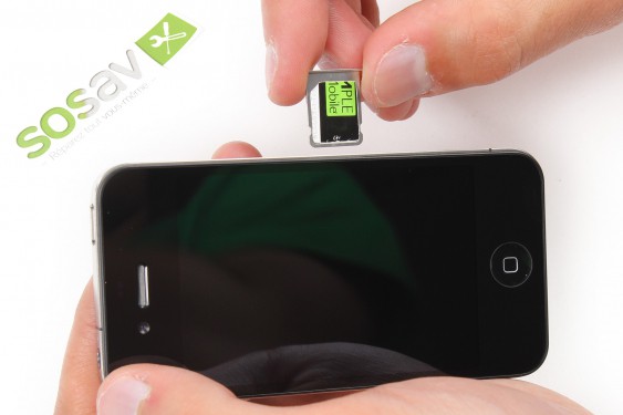

Insérez l'outil d'extraction de la carte SIM puis retirez la carte SIM ainsi que son logement du téléphone.

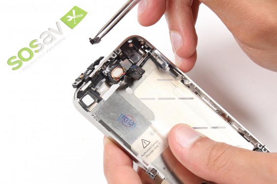

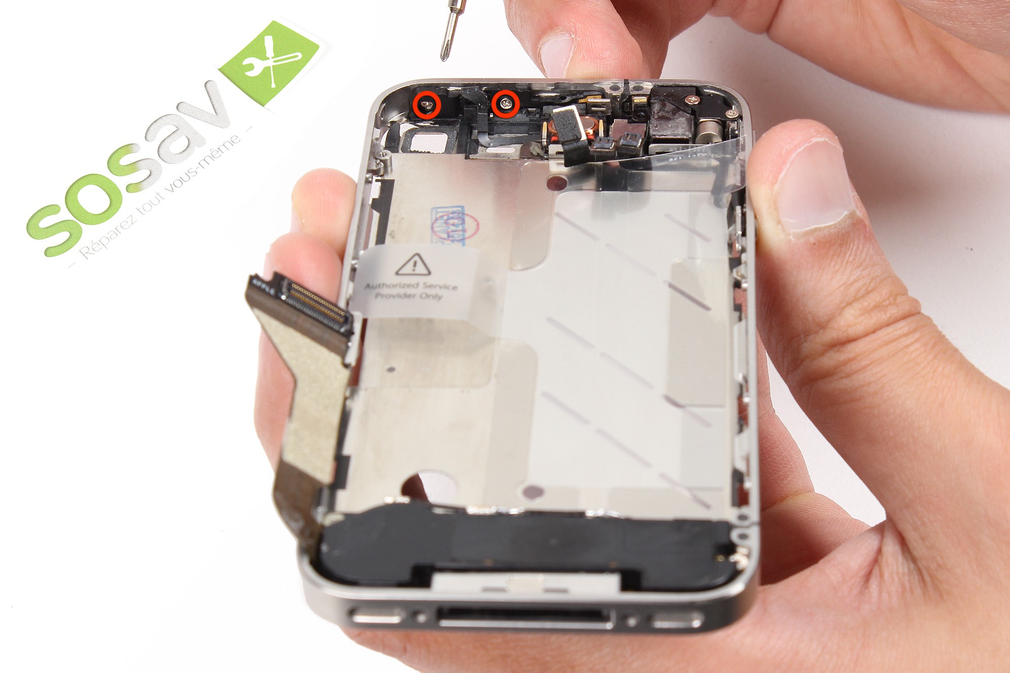

A l'aide d'un tournevis cruciforme, dévissez les deux vis entourées en rouge.
Etape 26

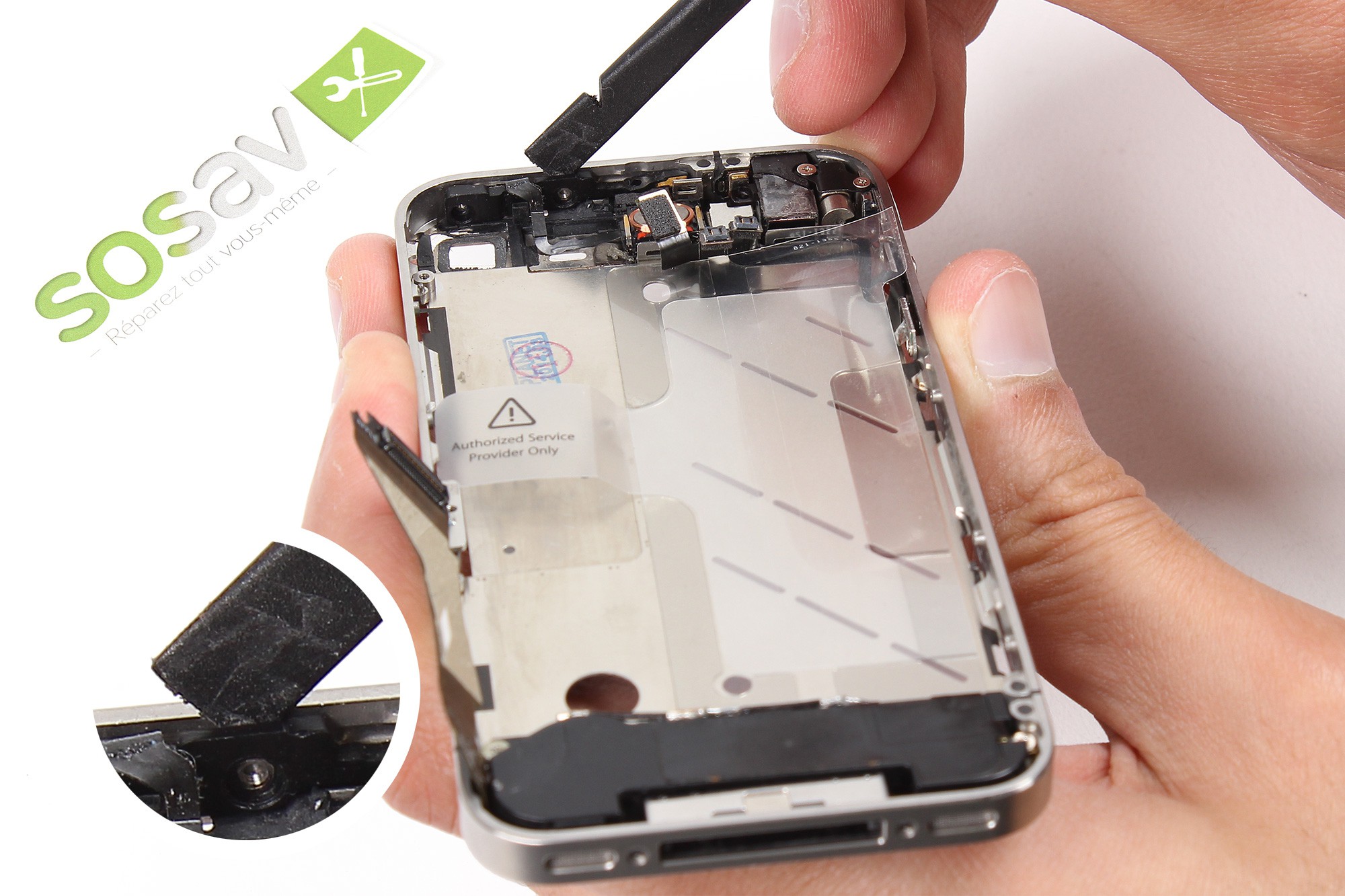

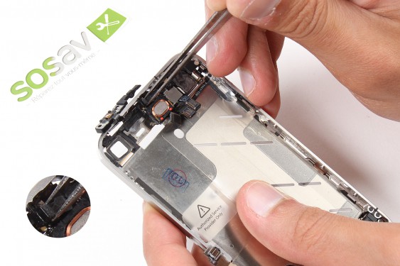

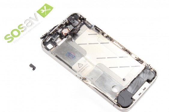

Utilisez une spatule en nylon afin de retirer le support du bouton power/veille.
Etape 27

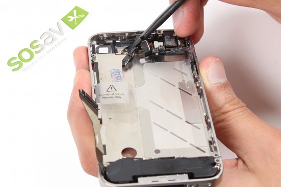

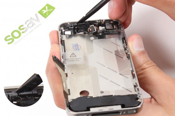

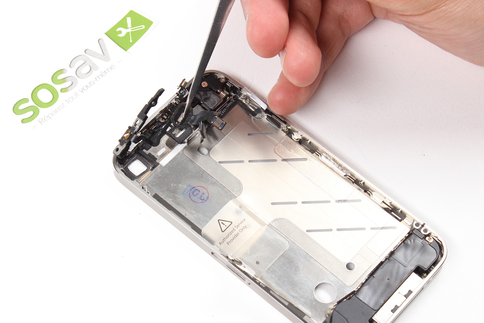

A l'aide d'une pince, procédez au retrait de l'élément plastique noir.

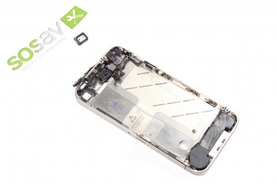

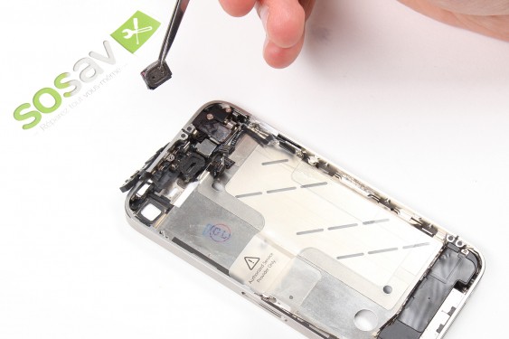

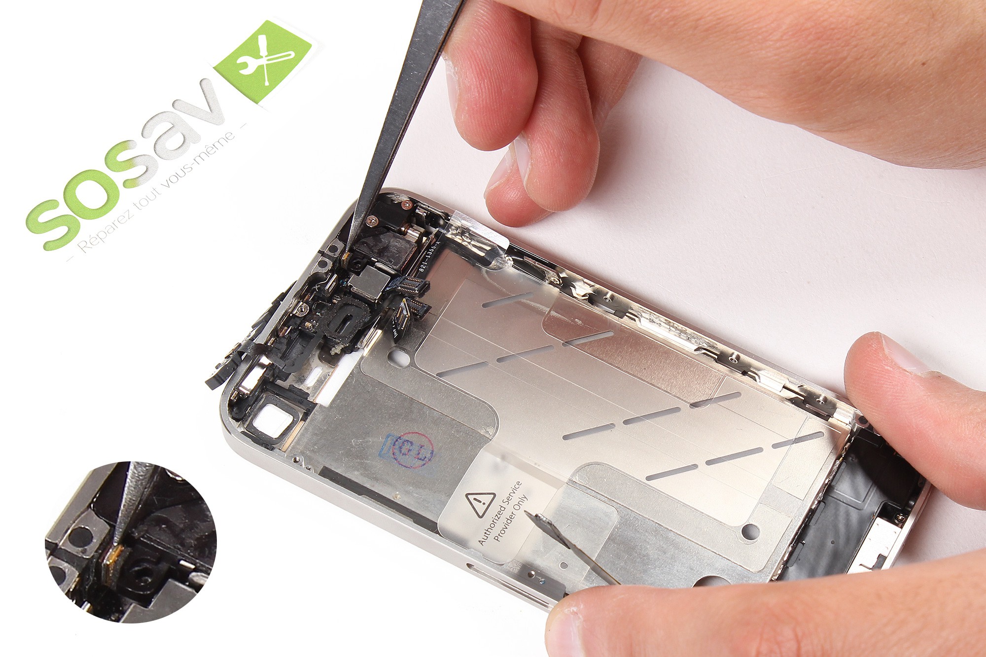

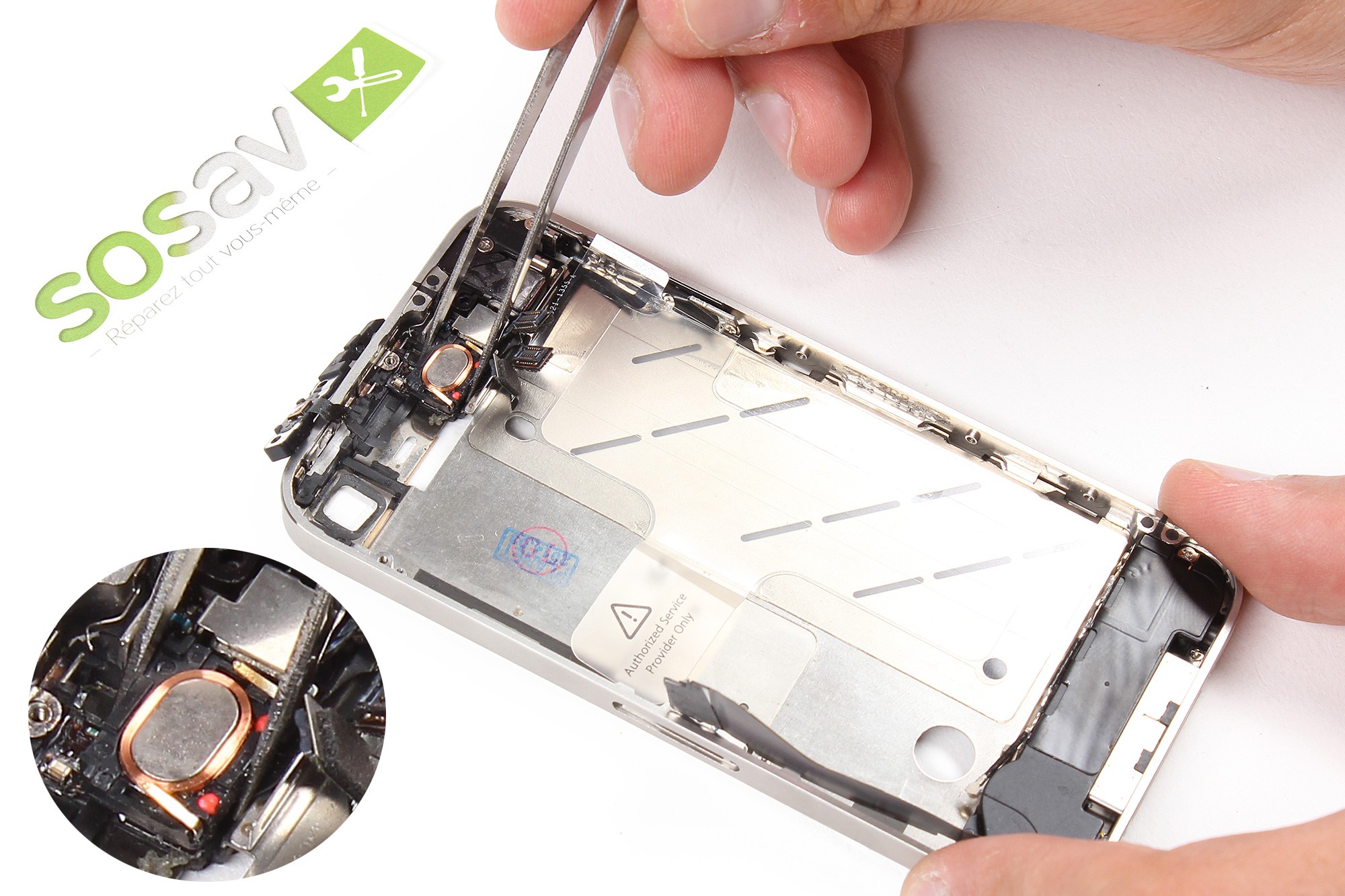

Toujours avec la pince, saisissez le haut-parleur interne (haut-parleur d'écoute).Procédez à son retrait.
Etape 29

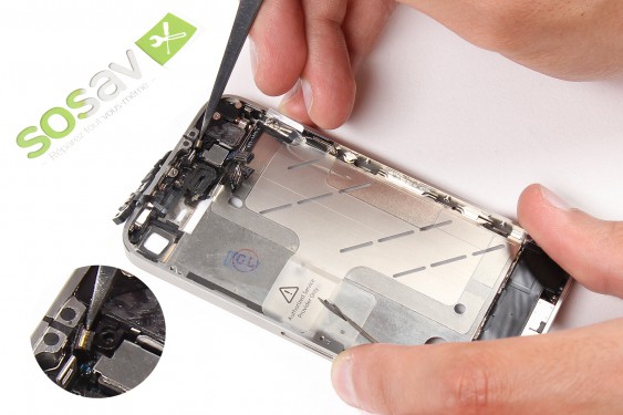

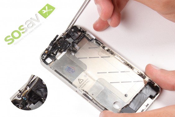

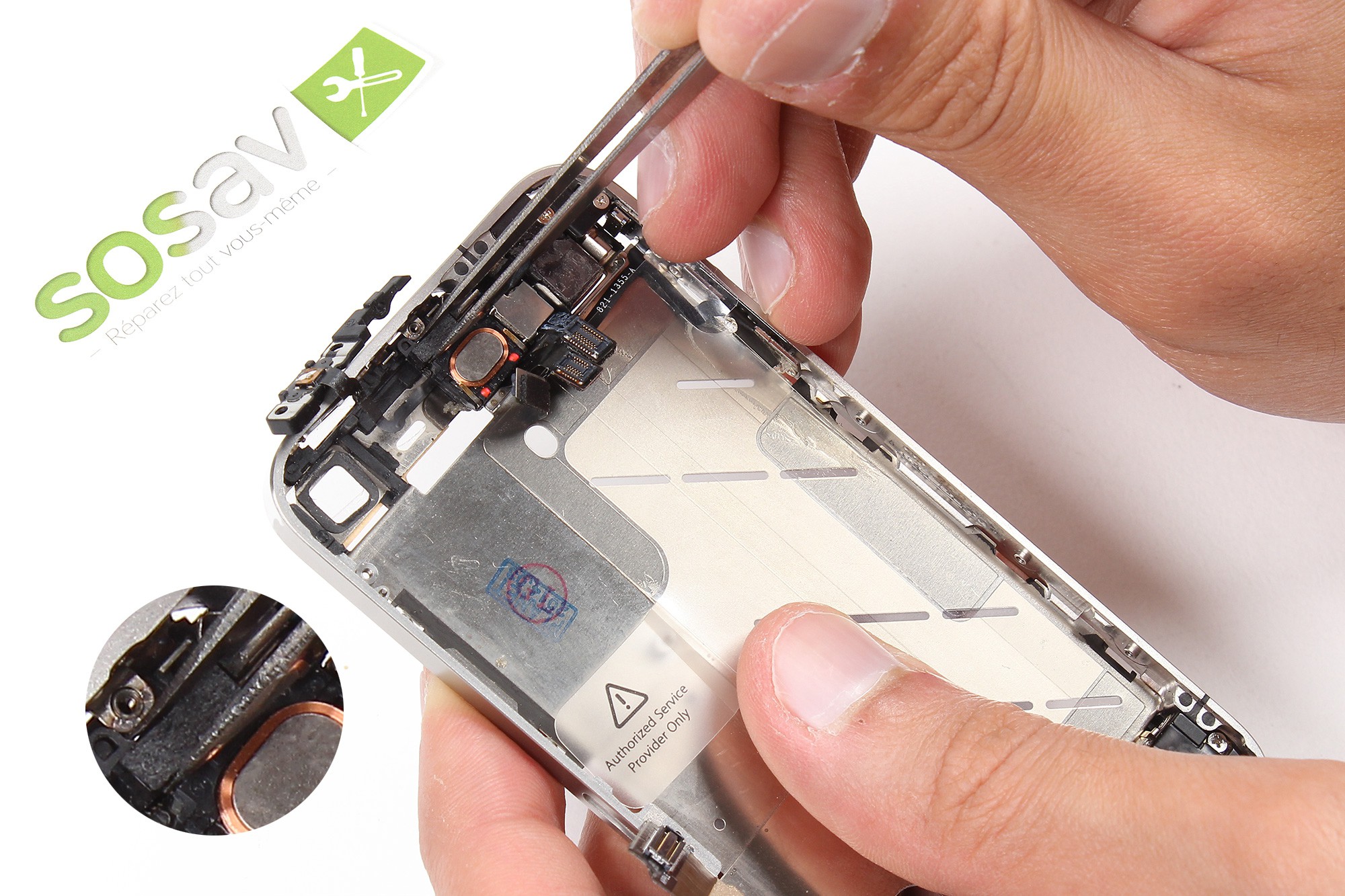

Utilisez la pince pour décoller très délicatement le second microphone.Soyez très minutieux lors de cette opération, la nappe reliant le microphone est en effet très fragile !

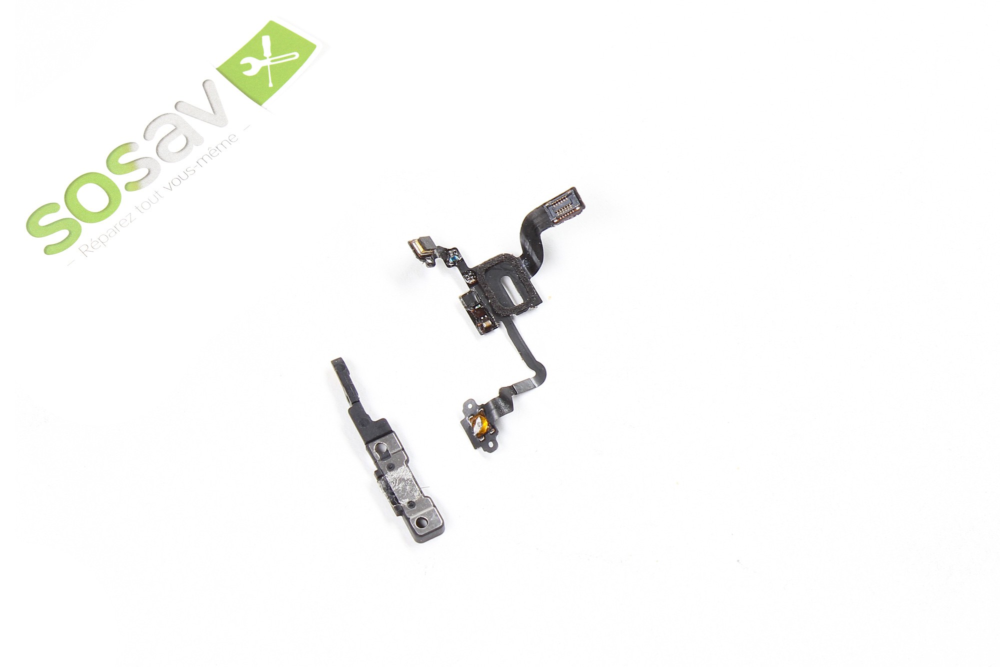

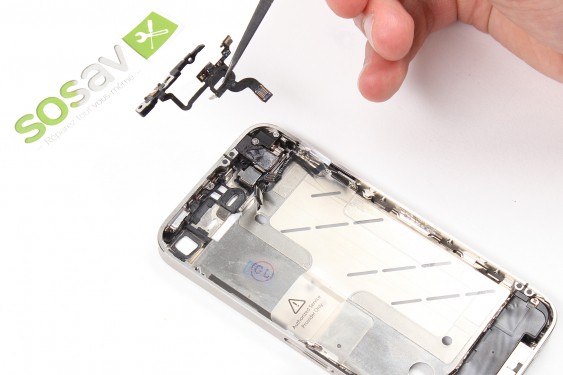

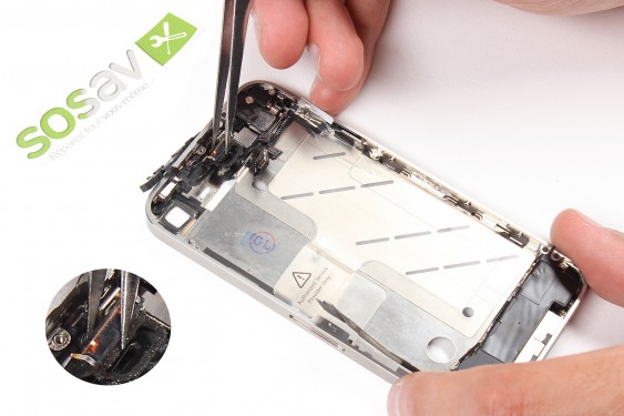

Conservez la pince puis saisissez la nappe complète et retirez-la.La nappe bouton power/veille/capteur de luminosité et de proximité de l'iPhone 4 est désormais partiellement démontée.
Etape 31

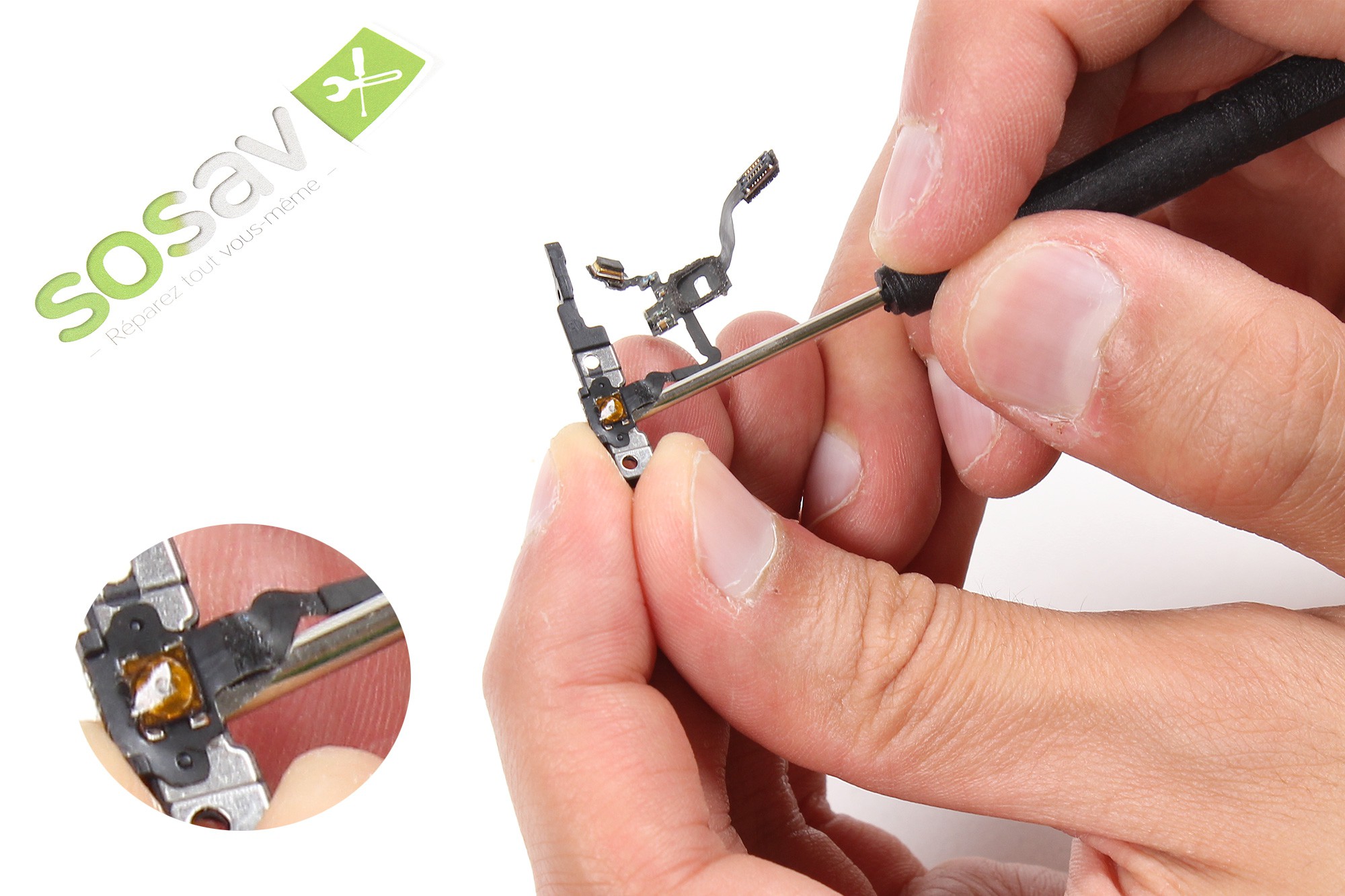

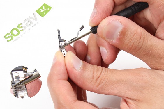

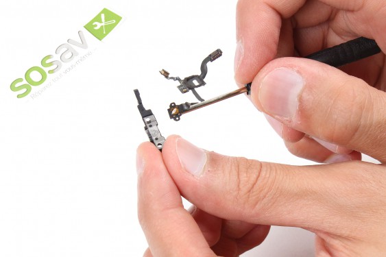

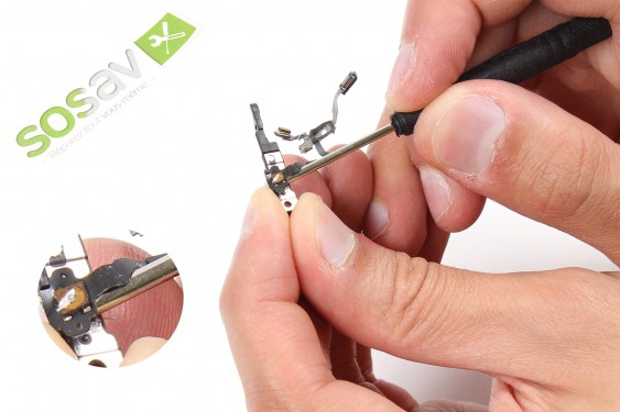

Utilisez un tournevis plat afin de décoller délicatement le bouton power.
Etape 32

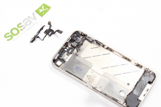

La nappe bouton power/veille/capteur de luminosité et de proximité est désormais démontée.Procédez à son remplacement par une pièce neuve si cela est nécessaire.
