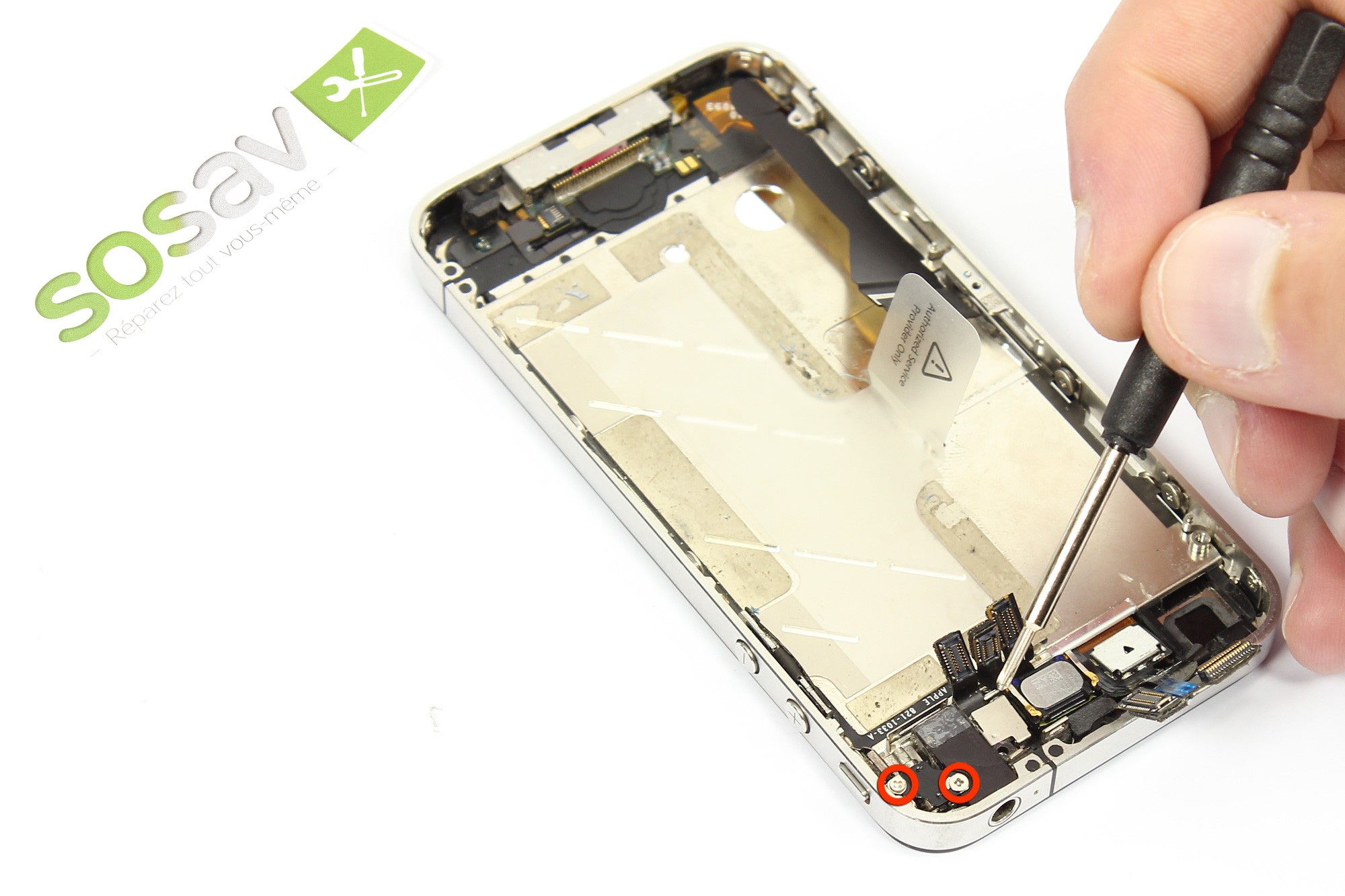

Dévissez les deux vis entourées en rouge situées autour du connecteur de charge de votre iPhone 4.En fonction des versions d'iPhone 4, ces vis sont soit au format pentalobe (format propriétaire Apple), soit au format cruciforme.

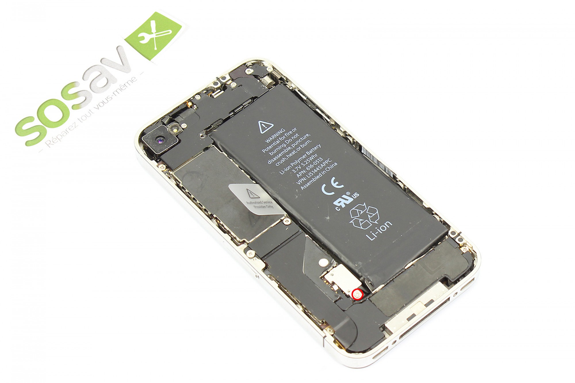

A l'aide d'un tournevis cruciforme, dévissez la vis de 2,5mm entourée en rouge.Cette vis sert à maintenir le connecteur de la batterie à la carte mère.
Utilisez une spatule en nylon afin de déconnecter le connecteur batterie de la carte mère.Attention : Faites délicatement levier depuis le côté batterie comme indiqué sur la photo. Ne forcez en aucun cas, cela pourrait endommager le connecteur !
Utilisez ensuite une pince afin d'extraire l'élément métallique placé à côté du connecteur batterie du téléphone.

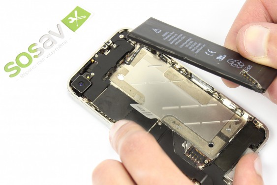

Saisissez ensuite la languette transparente en plastique puis tirez-la doucement afin d'extraire la batterie de son logement.Soyez minutieux au moment de retirer la batterie. En effet, Apple utilise une quantité excessive de colle sur certains de leurs appareils, empêchant de la retirer avec cette technique.

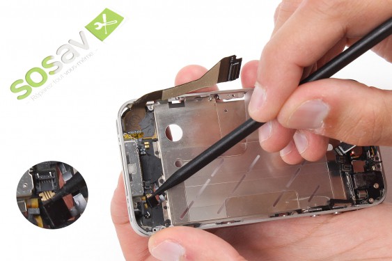

Prenez la spatule en nylon puis déconnectez la nappe du connecteur de charge.

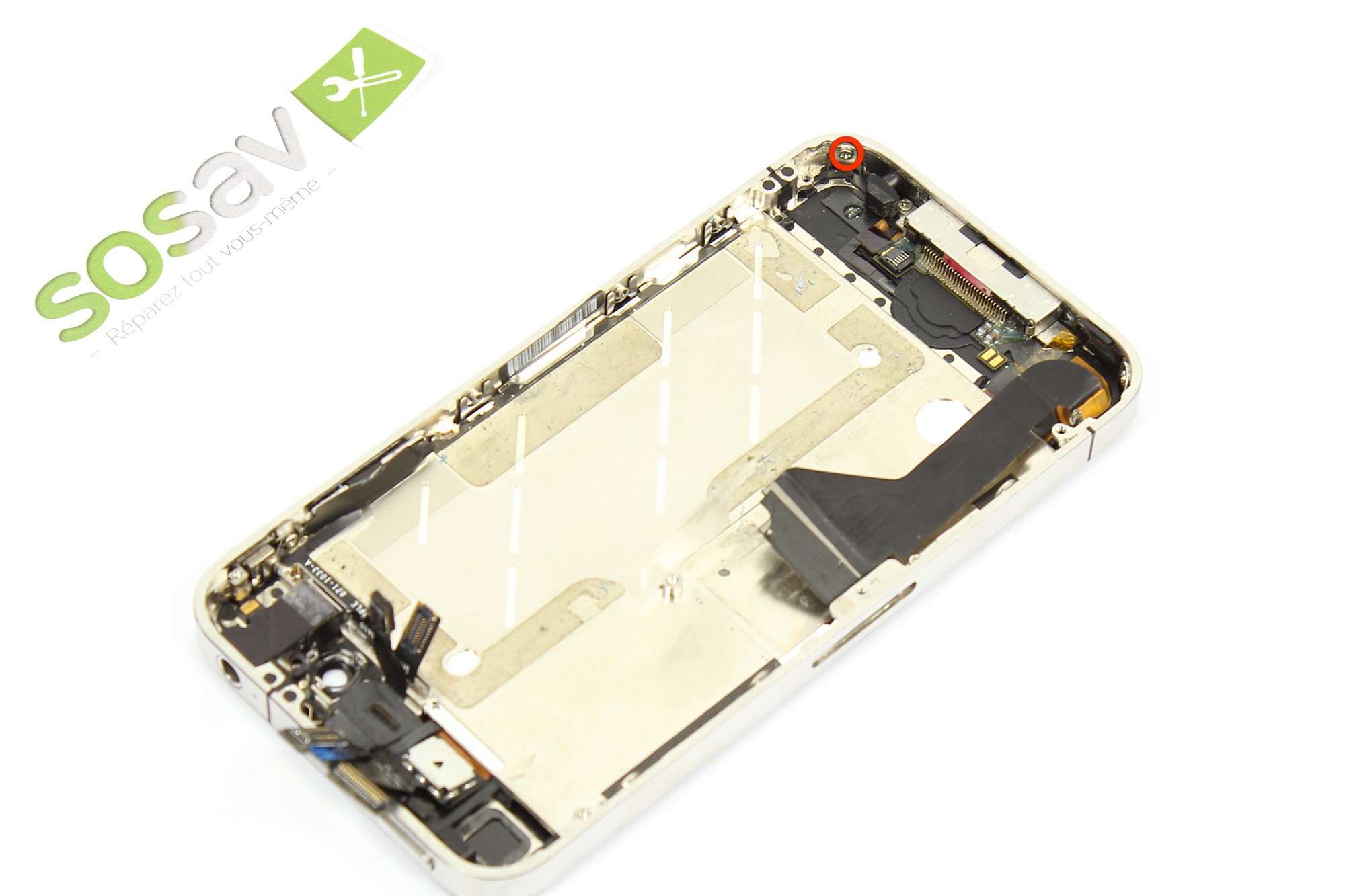

Prenez un tournevis plat puis dévissez la vis rivetée entourée en rouge se trouvant sur la partie supérieure du téléphone.Cette vis sert à maintenir la partie haute-droite de la carte mère.

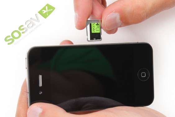

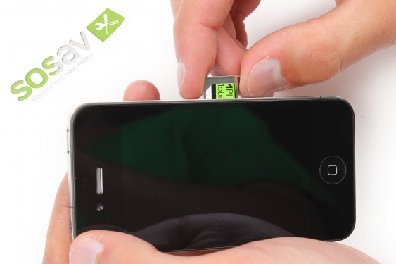

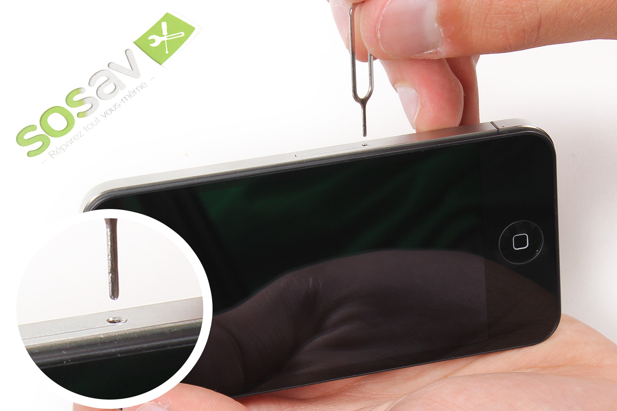

Insérez l'outil d'extraction de la carte SIM puis retirez la carte SIM ainsi que son logement du téléphone.

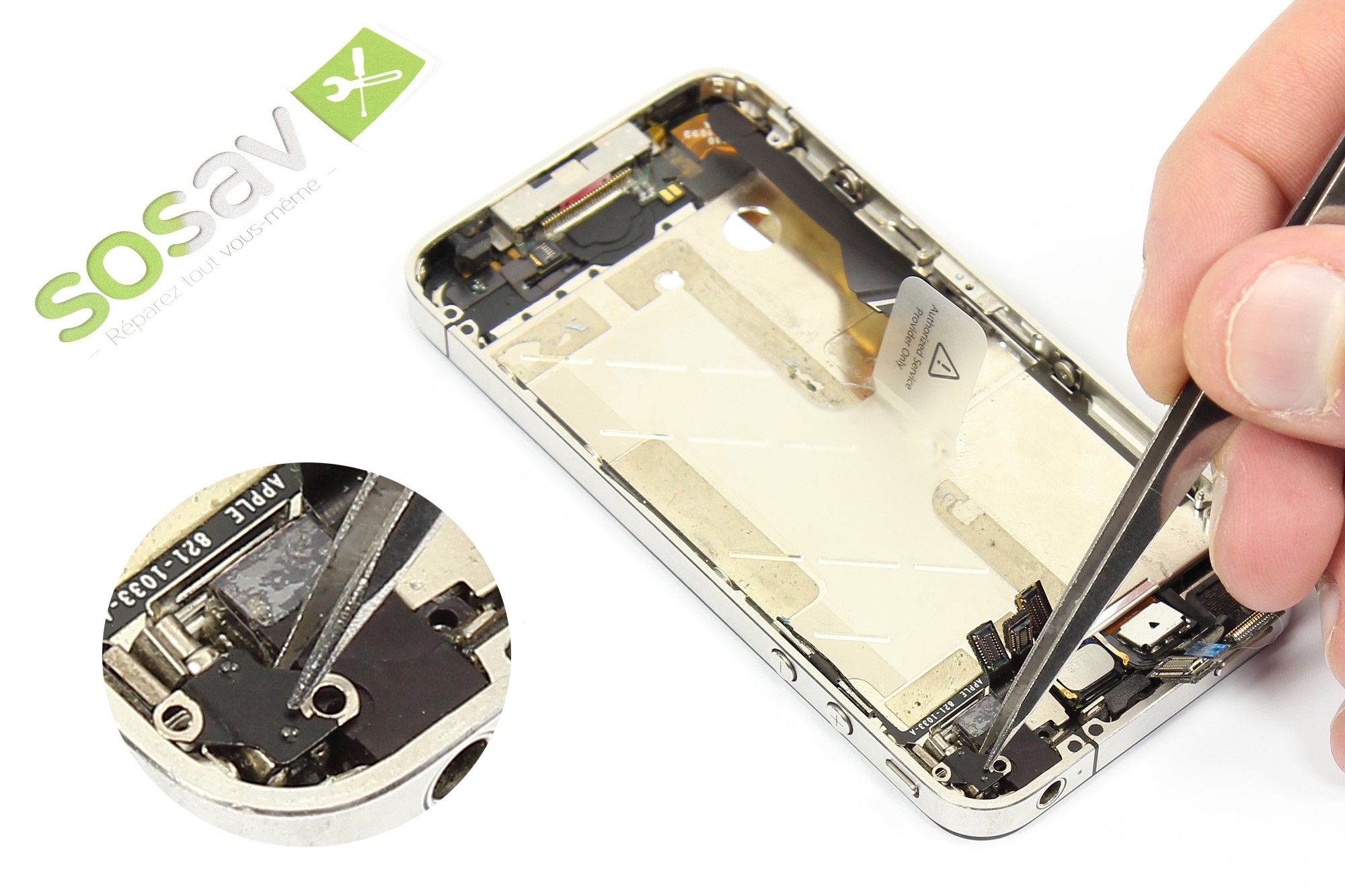

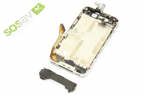

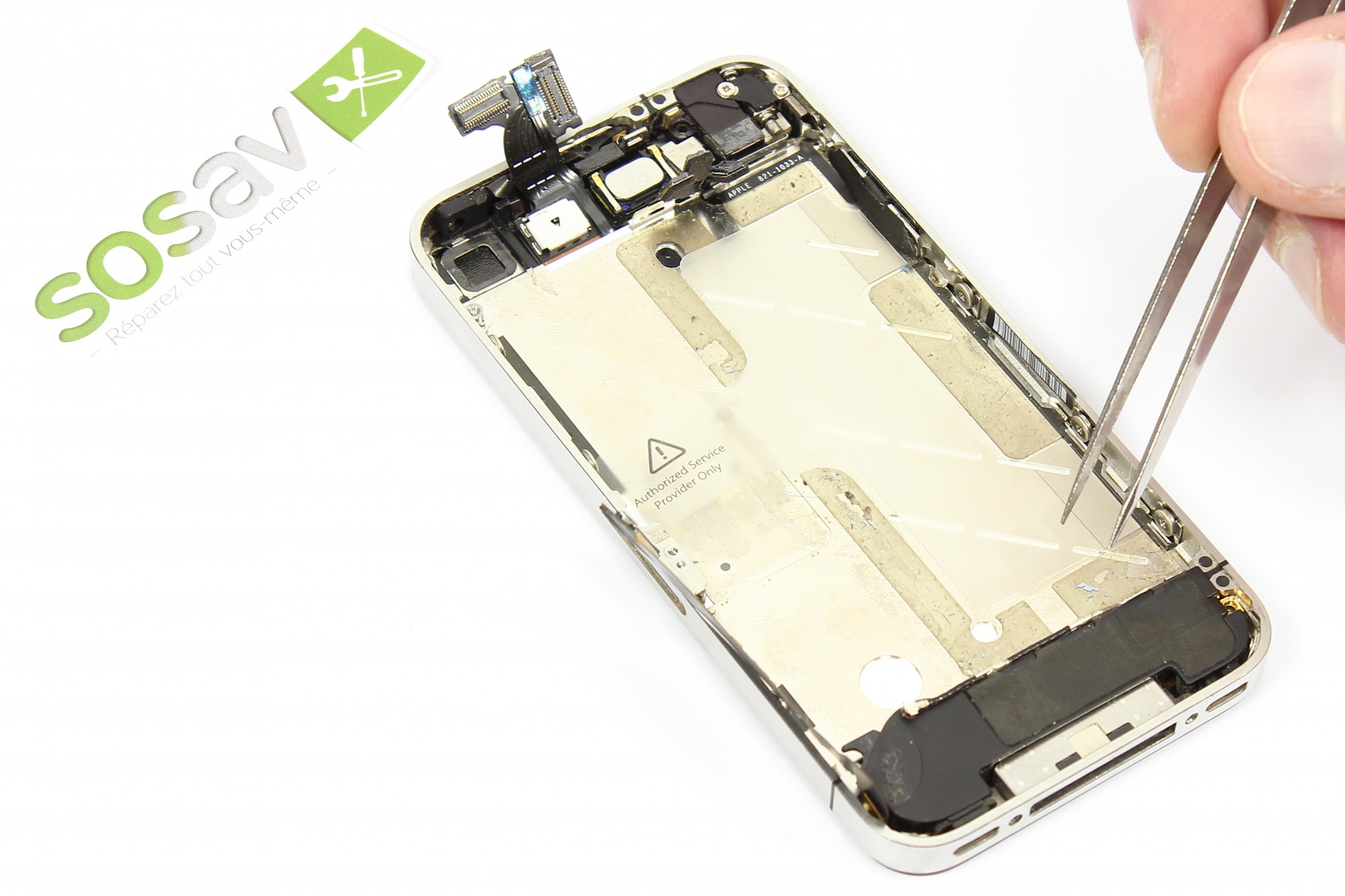

A l'aide d'une pince, procédez au retrait du haut-parleur externe (haut-parleur du bas).
Etape 26

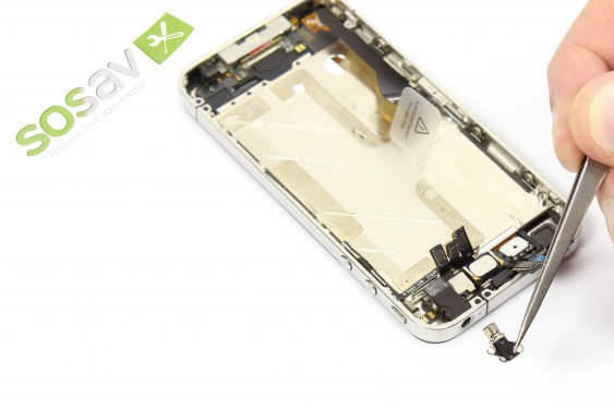

A l'aide d'un tournevis cruciforme, dévissez les deux vis entourées en rouge.Ces vis servent à maintenir le vibreur en place.
Etape 27

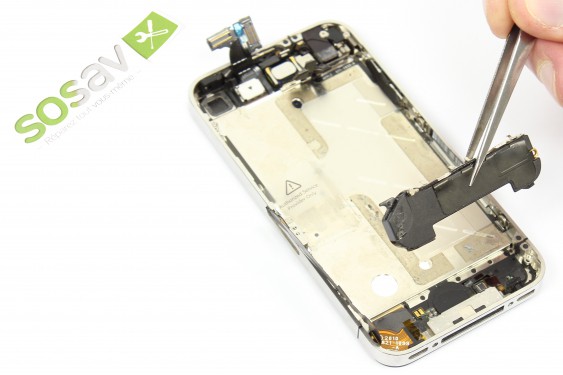

Prenez une pince puis procédez au retrait du vibreur.
Etape 28

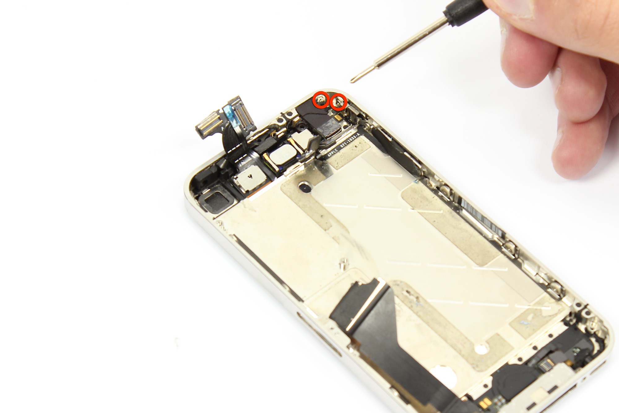

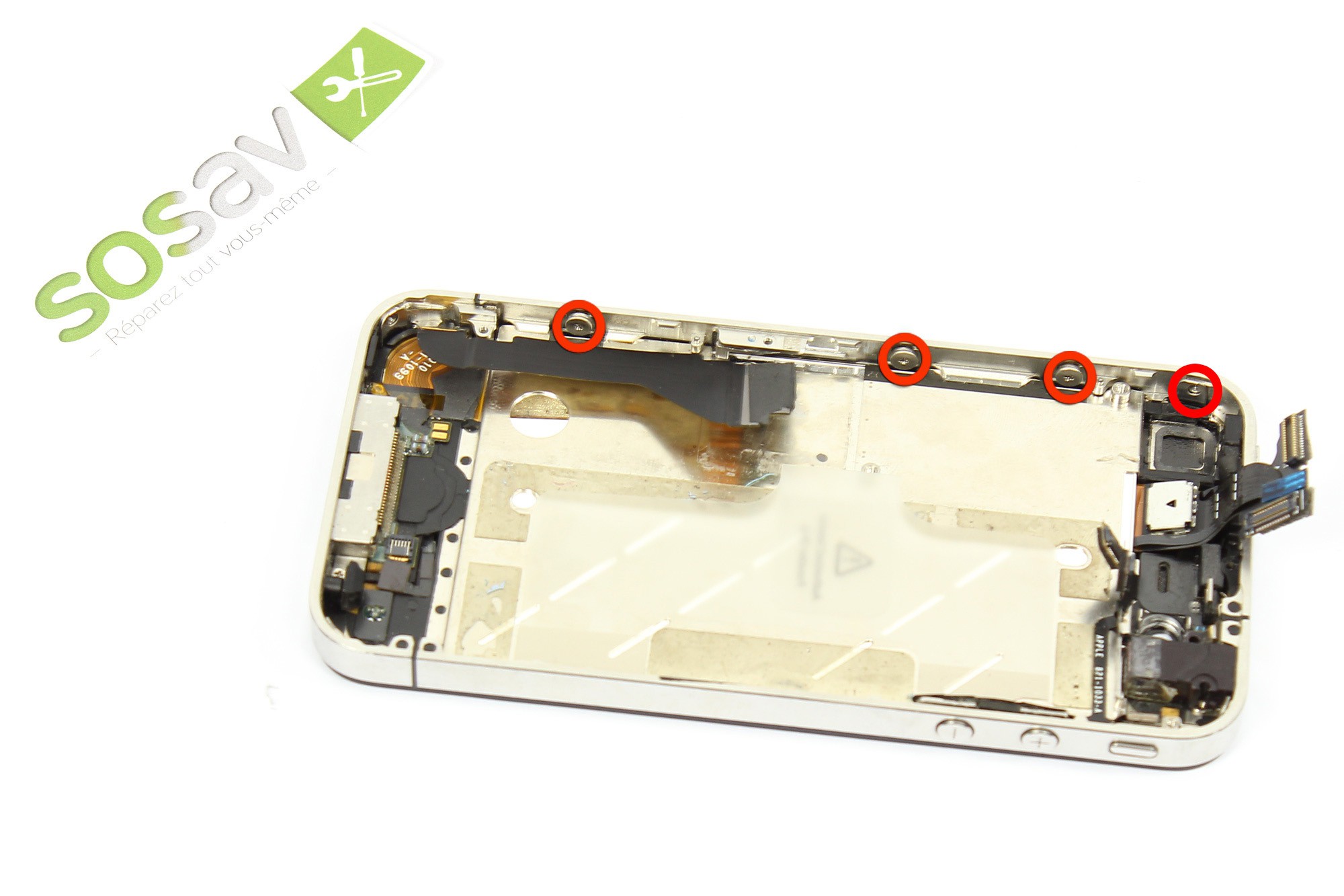

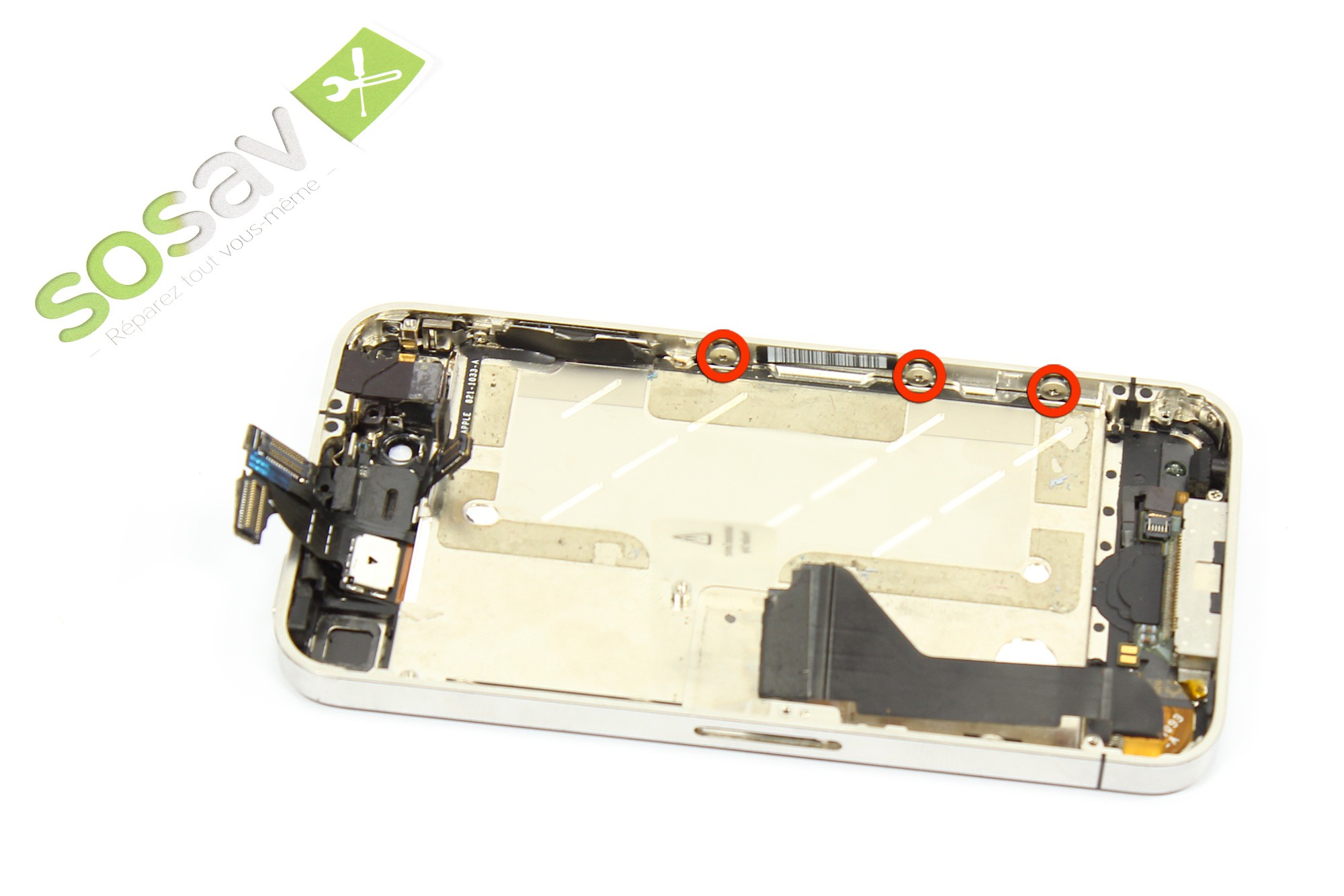

A l'aide d'un tournevis cruciforme, dévissez les deux vis localisées en haut à droite.Ces vis servent à maintenir l'écran LCD / Vitre tacile en place.
Etape 29
Dévissez ensuite les trois vis localisées sur le côté droit du téléphone.Des petites rondelles métalliques sont localisées derrière ces vis. Veillez à ne pas les perdre !

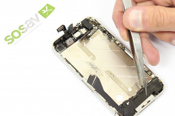

Utilisez le tournevis cruciforme afin de dévisser la vis entourée en rouge et localisée en bas à droite du téléphone.
Etape 31
Dévissez ensuite la vis cruciforme entourée en rouge et localisée en bas à gauche du téléphone.
Etape 32
Toujours à l'aide d'un tournevis cruciforme, dévissez les quatre vis entourées en rouge.Les 3 vis de gauche possède des petites rondelles métalliques, elles sont localisées derrière ces vis. Veillez à ne pas les perdre !
Etape 33

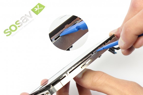

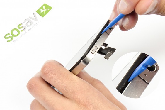

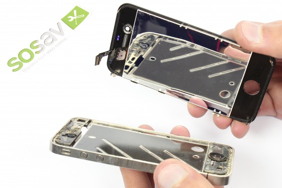

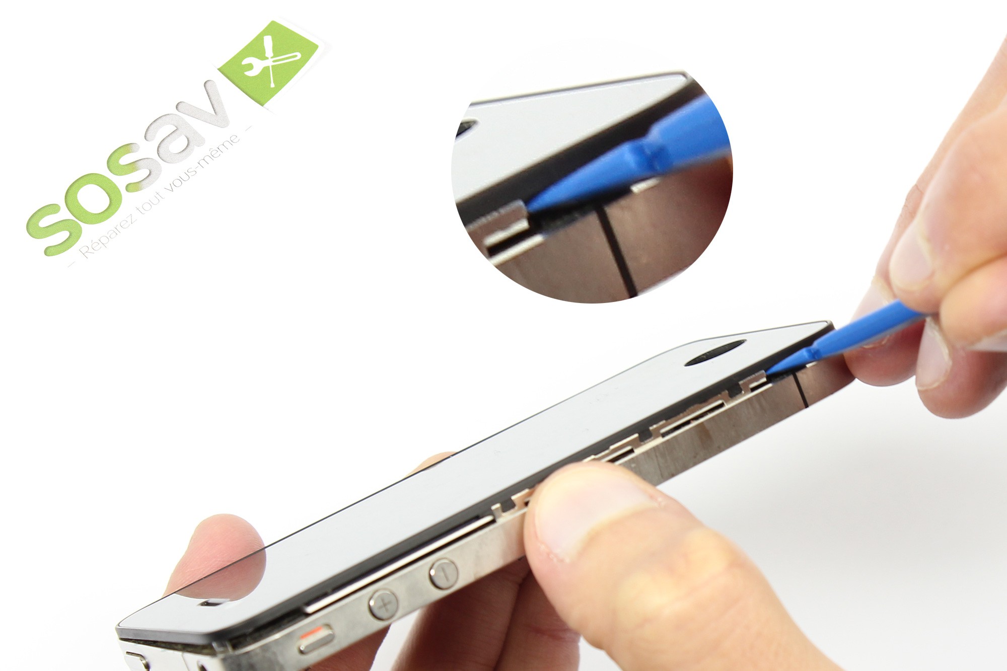

Reprenez la spatule en nylon puis insérez-la dans la partie supérieure de l'écran et le chassis du téléphone comme indiqué sur les photos.Faites ensuite levier pour séparer délicatement l'écran.De la colle peut parfois être présente en grande quantité à cet endroit.
Etape 34
Toujours en utilisant la spatule en nylon, décollez la partie gauche de l'écran LCD/Ecran tactile.
Etape 35

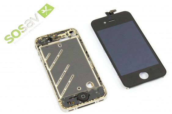

Saisissez l'écran LCD puis procédez délicatement à sa séparation du châssis principal.
Etape 36

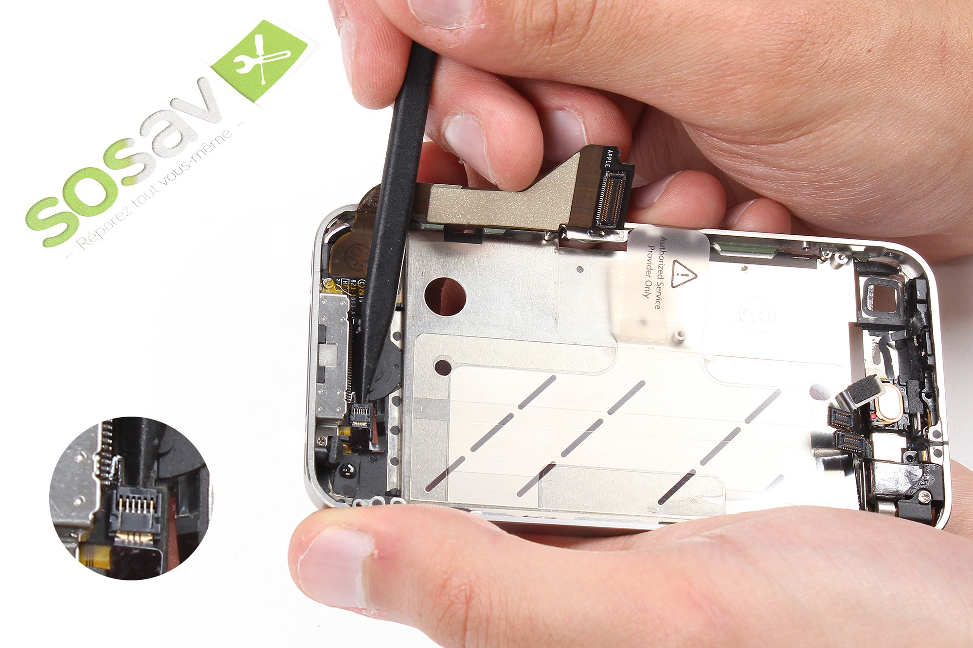

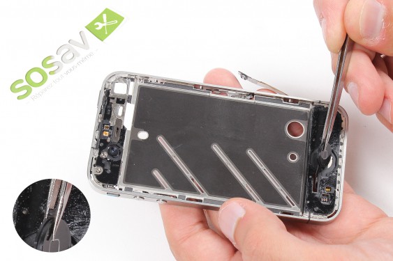

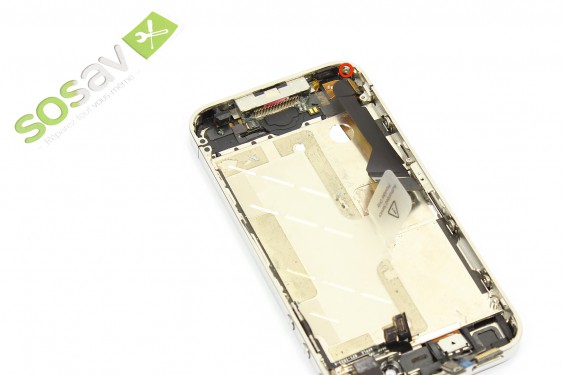

Prenez la pointe d'une spatule puis déverrouillez le connecteur de la nappe du bouton home.Procédez ensuite délicatement au retrait de la nappe du connecteur.
Etape 37

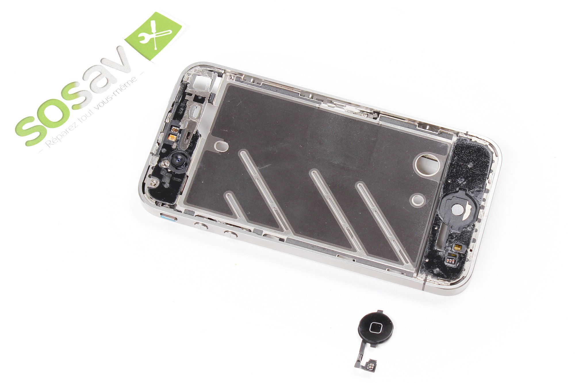

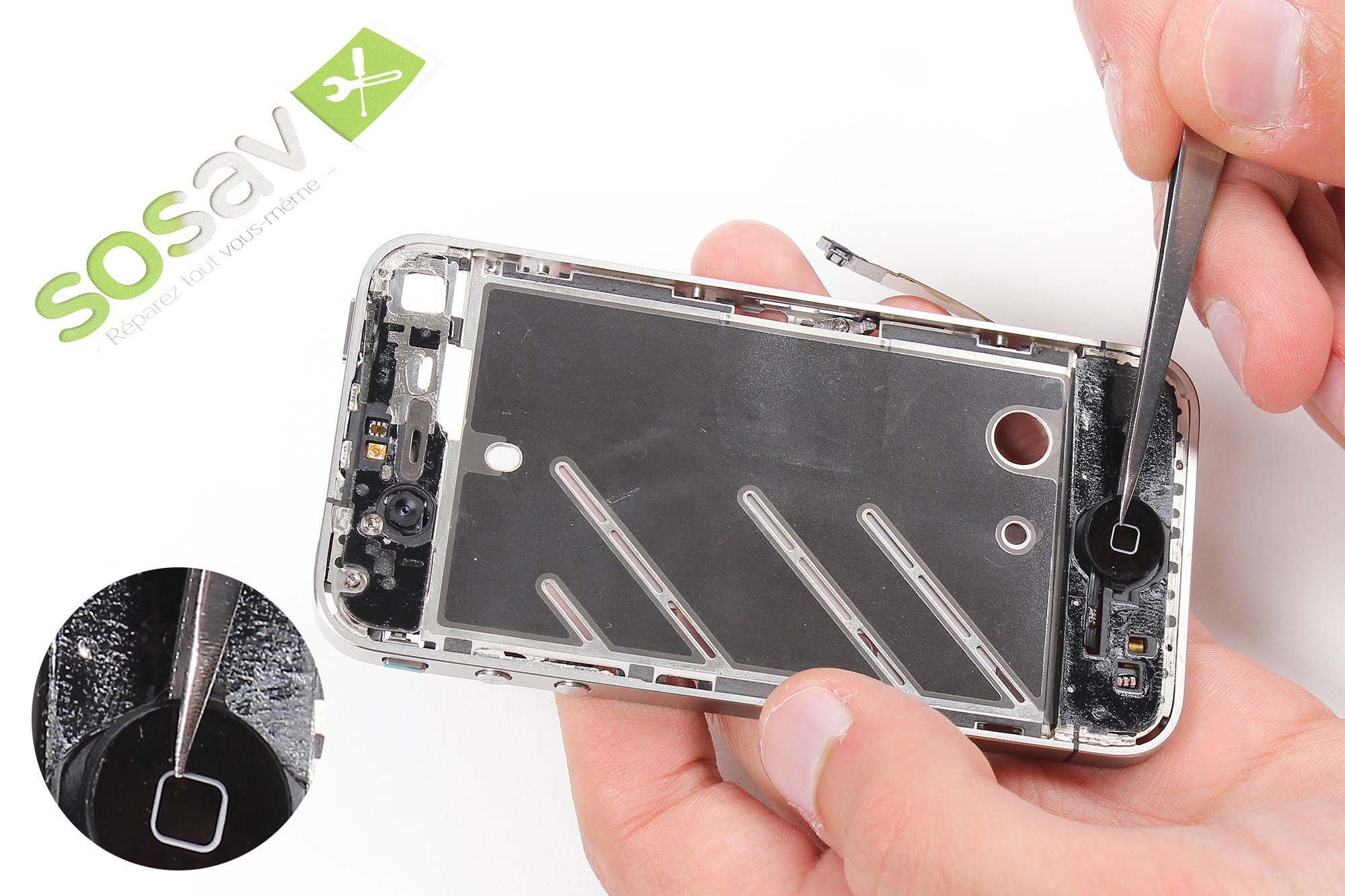

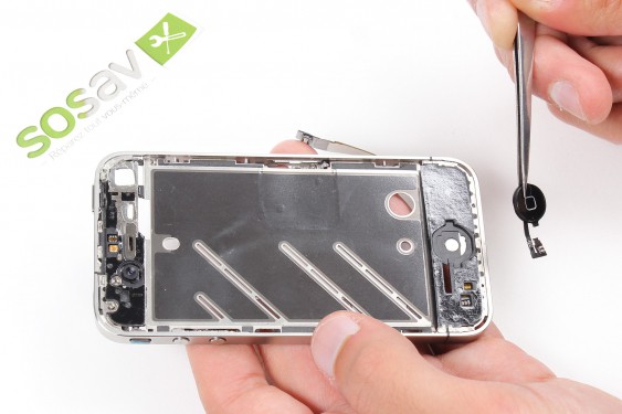

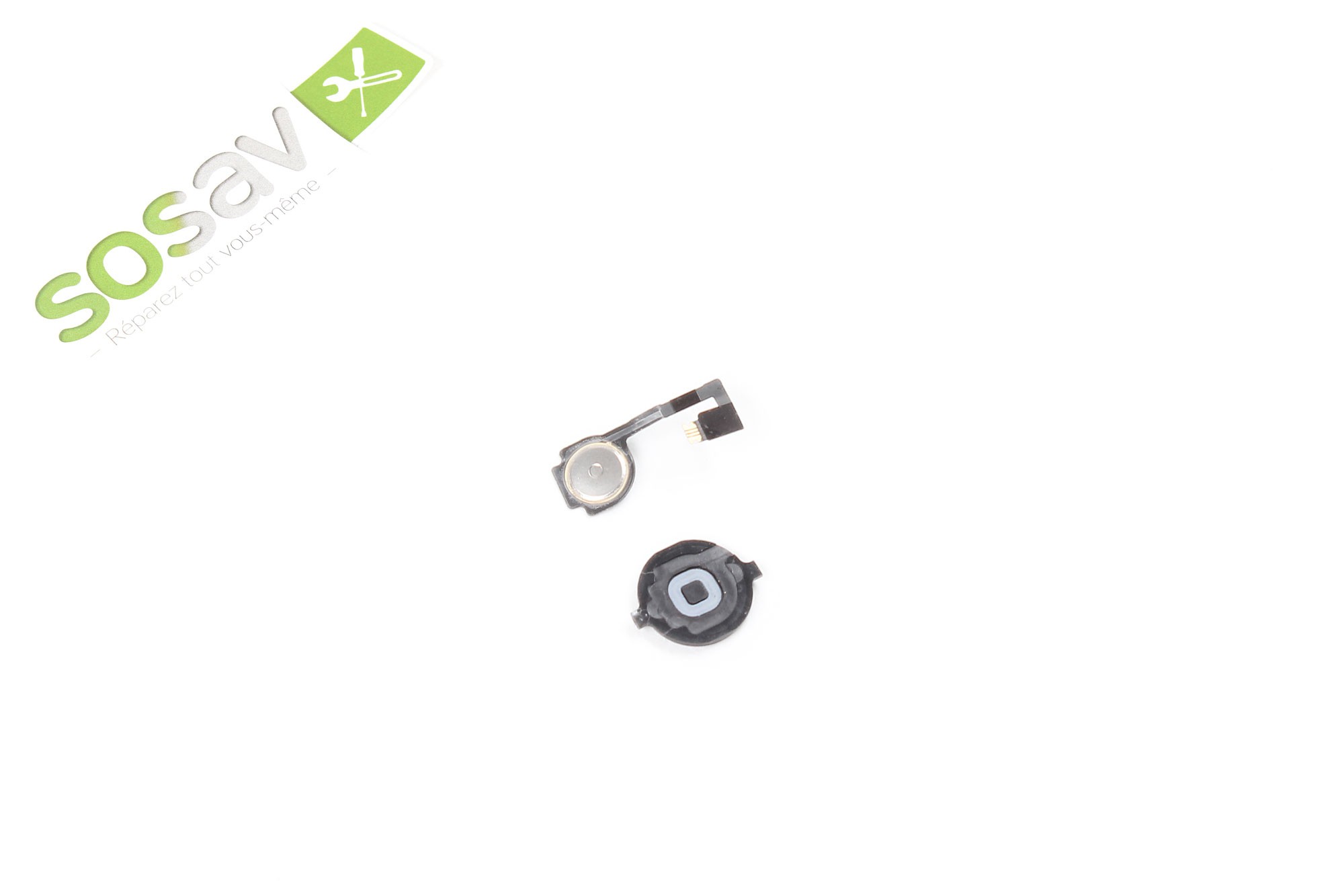

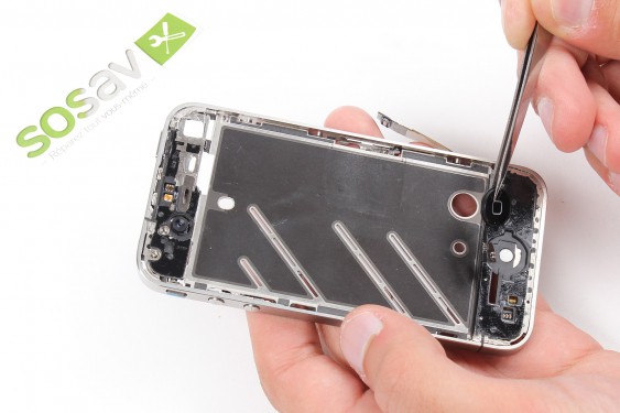

Prenez une pince puis saisissez le bouton home.Retirez-le ensuite délicatement.
Etape 38
Le bouton home de l'iPhone 4 est désormais partiellement démonté.
Etape 39

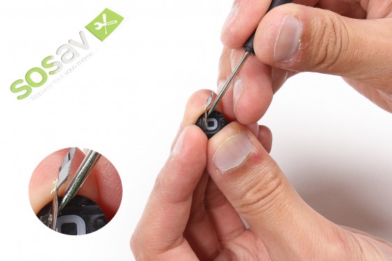

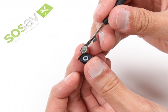

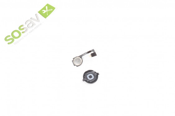

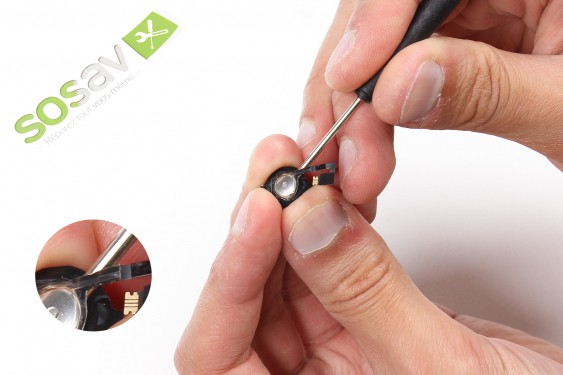

A l'aide d'un tournevis plat, décollez délicatement la nappe du bouton home.Procédez ensuite à son retrait.Soyez délicats lors de la procédure afin de ne pas déchirer la nappe qui est très fragile !
Etape 40
Le bouton home de l'iPhone 4 est désormais démonté.Procédez à son remplacement par une pièce neuve si cela est nécessaire.
