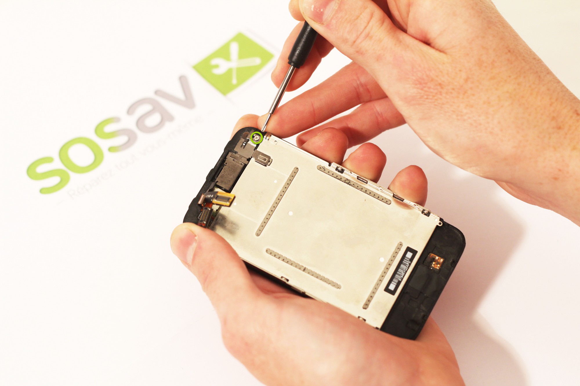

Dévissez la vis cruciforme (entourée en vert) située sur le coin supérieur gauche de la face avant de l'iPhone 3G/3GS.

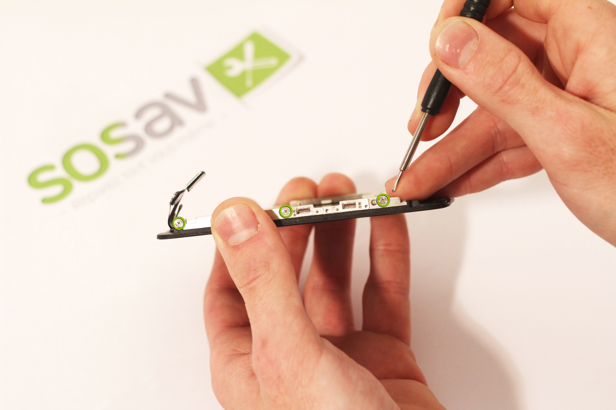

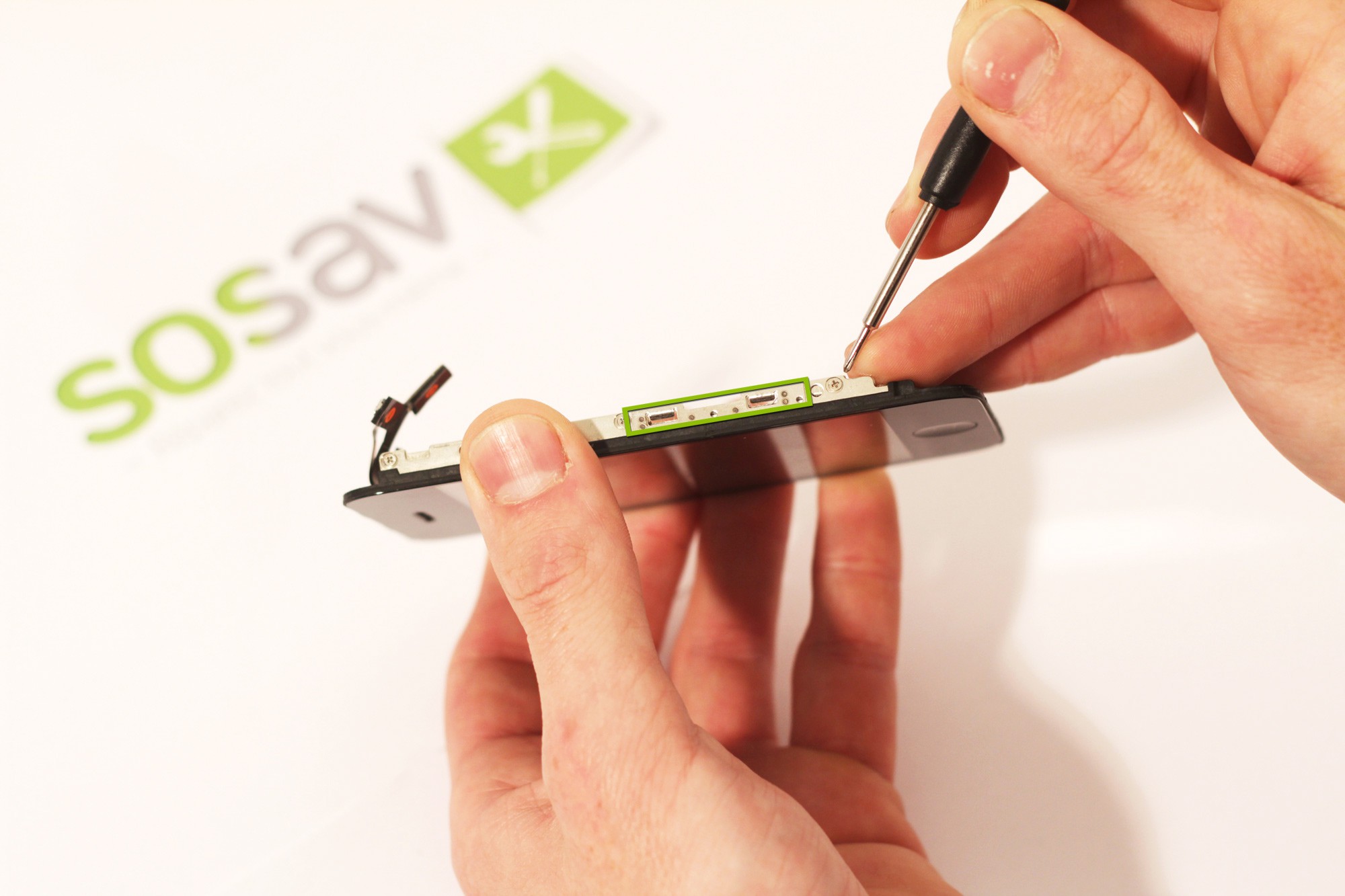

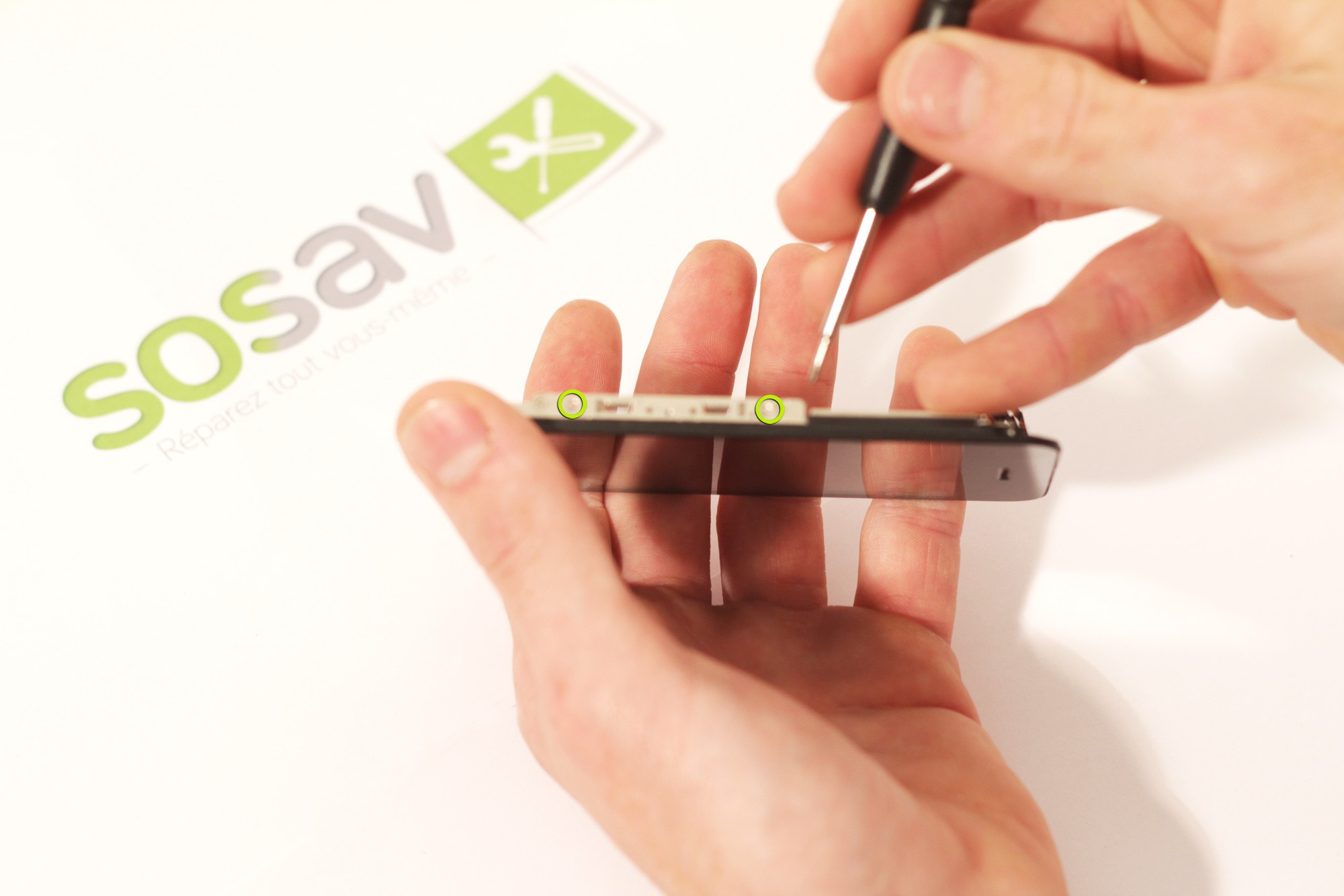

Dévissez maintenant les 3 vis cruciforme (entourées en vert) situées sur le côté gauche de la face avant de votre iPhone 3G/3GS.

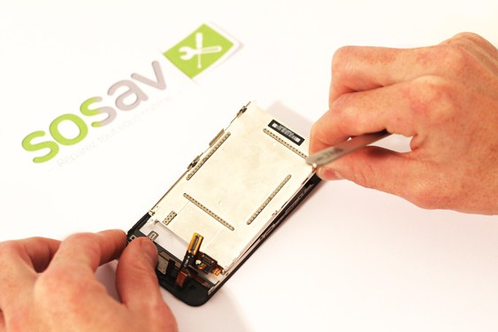

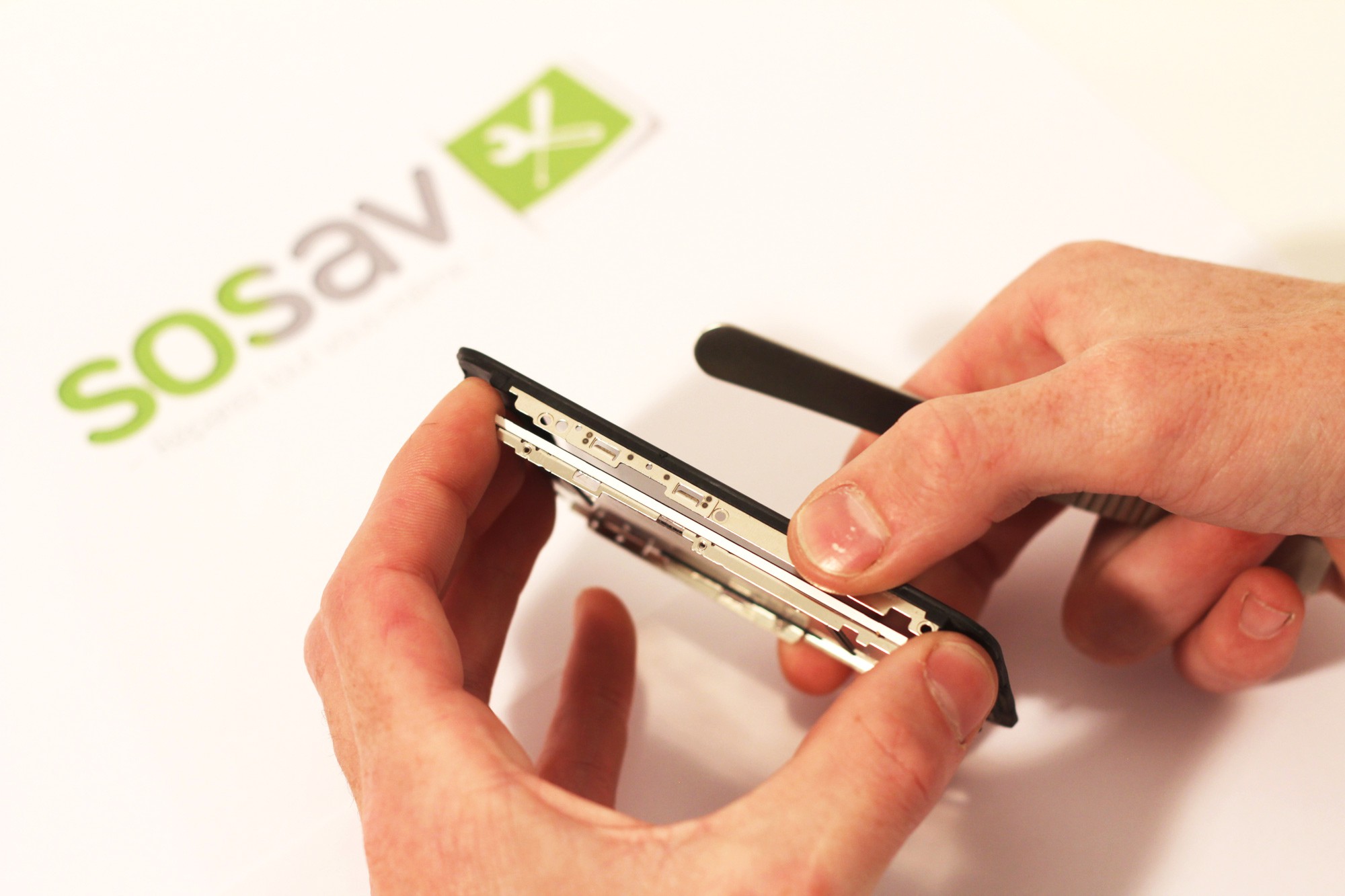

Insérez délicatement une spatule en métal (ou en nylon) entre les 2 rails métalliques situés sur le long de la face avant.
Délicatement, faites levier pour séparer l'écran LCD de la vitre.

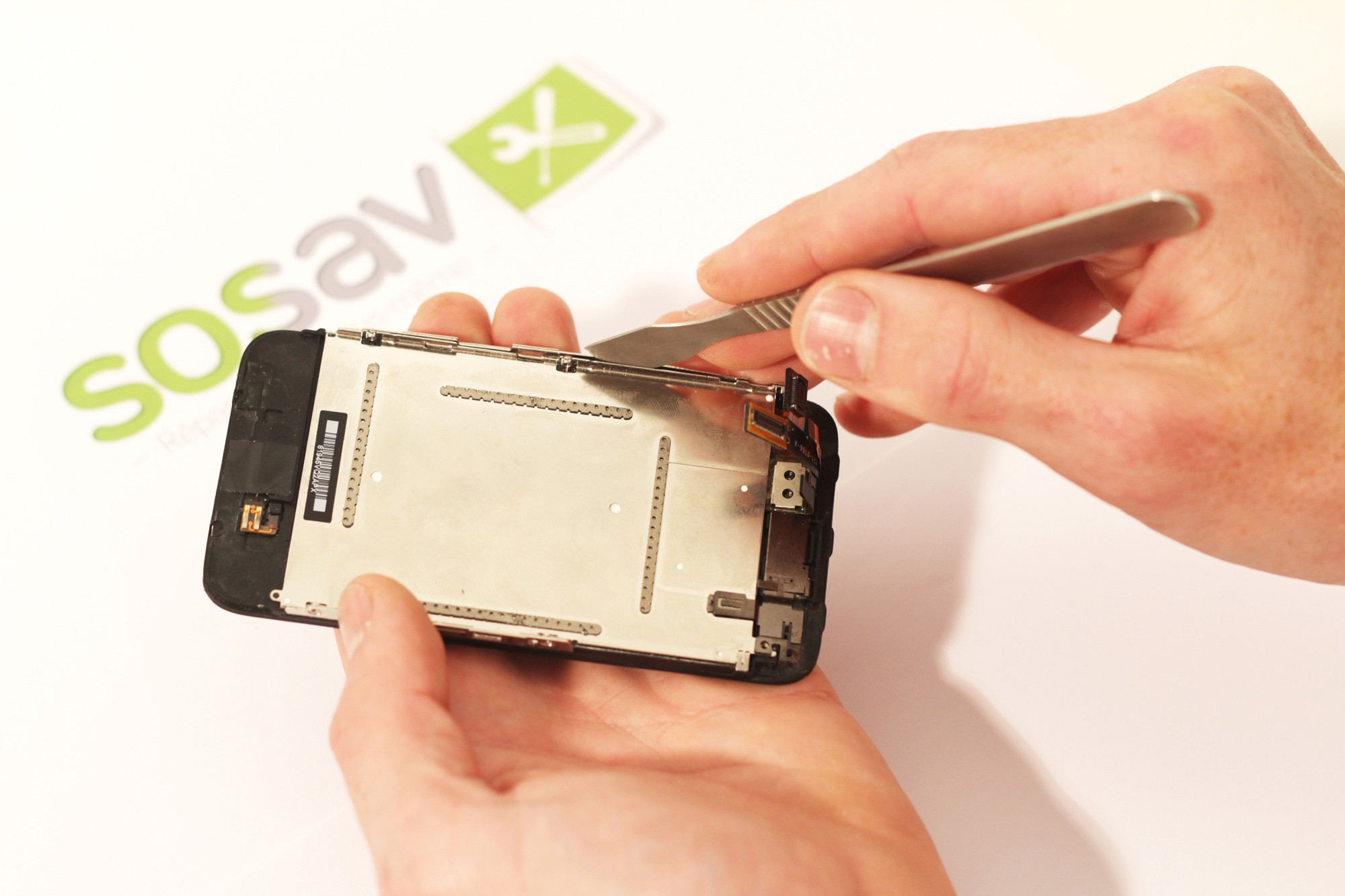

Toujours à l'aide d'une spatule en métal (ou en nylon), faites désormais levier sur le petit ergo situé sur le bas de l'écran LCD.
Effectuez cette dernière étape très délicatement afin de ne pas endommager votre écran LCD.

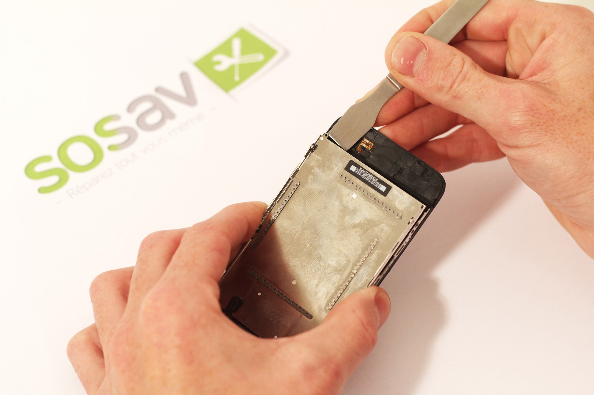

Vous pouvez maintenant séparer le LCD et la vitre tactile en faisant glisser l'écran LCD vers le bas.
