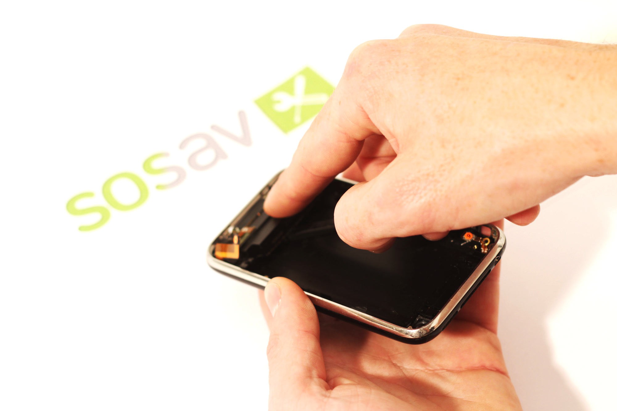

A l'aide d'une spatule en nylon, soulevez délicatement le bas de la carte mère.
Si la carte mère ne se soulève pas facilement, vérifiez bien de n'avoir oublié aucune vis l'attachant à la carte mère.
Faites maintenant glisser la carte mère vers le connecteur dock pour la sortir de l'iPhone.
Assurez-vous bien que la carte mère est correctement positionnée avant de la visser à la coque arrière.

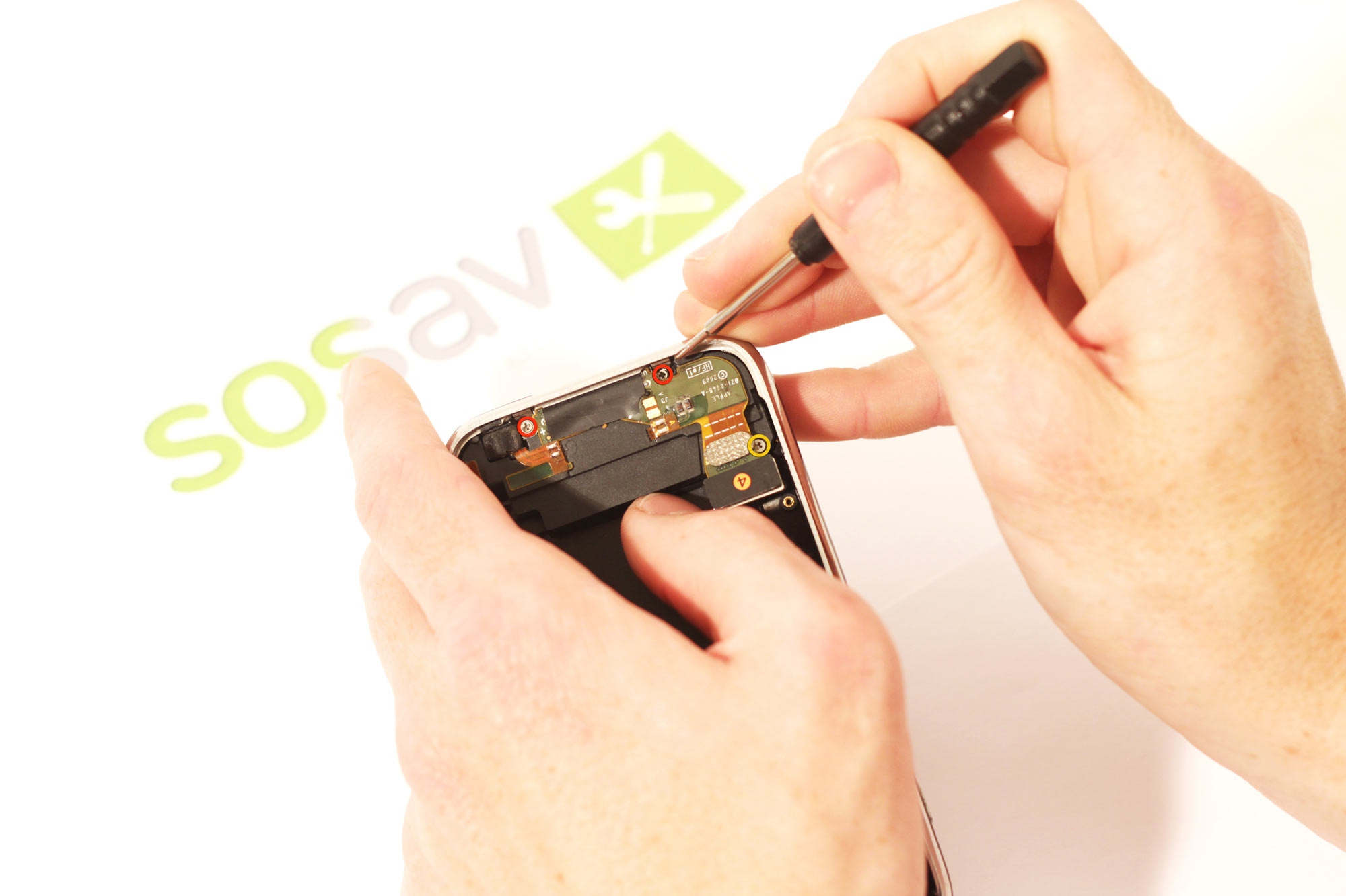

Devissez les 3 vis suivantes:
Les 2 vis cruciforme de 1,5 mm entourées en rouge, situées de chaque côté du connecteur dock.
La vis cruciforme de 2,4mm entourée en jaune, située à côté de la nappe n°4
En vous aidant d'une spatule en nylon, sortez désormais le connecteur dock de votre iPhone 3G/3GS.
Lors du montage du nouveau connecteur dock, assurez-vous bien qu'il est parfaitement aligné sur les différents trous présents sur la partie basse de la coque arrière.
