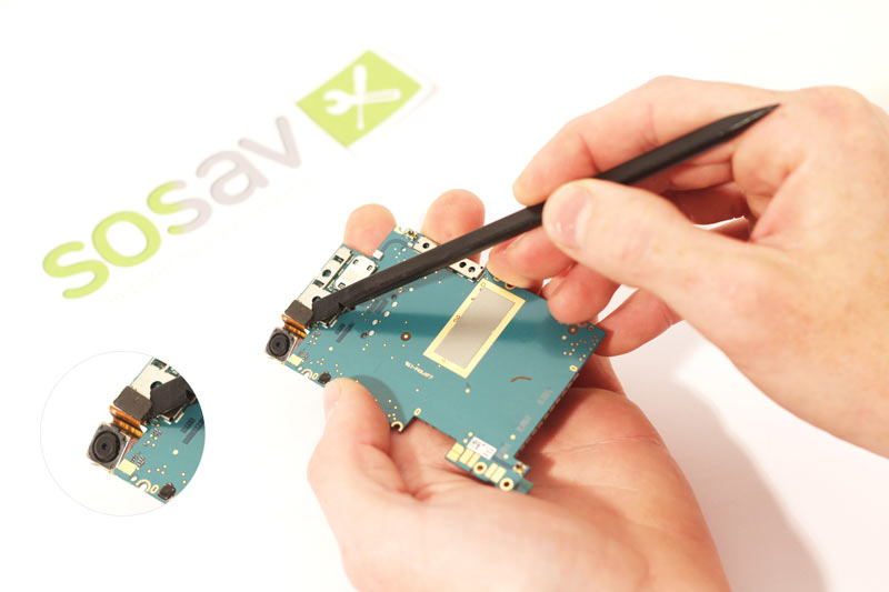

Pour le moment n'essayez pas d'enlever complètement la caméra, celle-ci est toujours connectée à la carte-mère.
A l'aide d'une spatule en nylon, soulevez délicatement le bas de la carte mère.
Si la carte mère ne se soulève pas facilement, vérifiez bien de n'avoir oublié aucune vis l'attachant à la carte mère.
Faites maintenant glisser la carte mère vers le connecteur dock pour la sortir de l'iPhone.
Assurez-vous bien que la carte mère est correctement positionnée avant de la visser à la coque arrière.
- Le logement pour carte SIM doit être parfaitement aligné avec le trou pour tiroir SIM présent sur le haut de la coque arrière,
- La caméra doit parfaitement rentrée dans son emplacement,
- Le connecteur dock doit bien être alignée dans son emplacement.
A l'aide d'une spatule en métal, déconnectez maintenant la caméra de la carte-mère.
