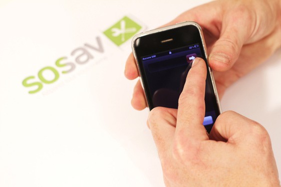

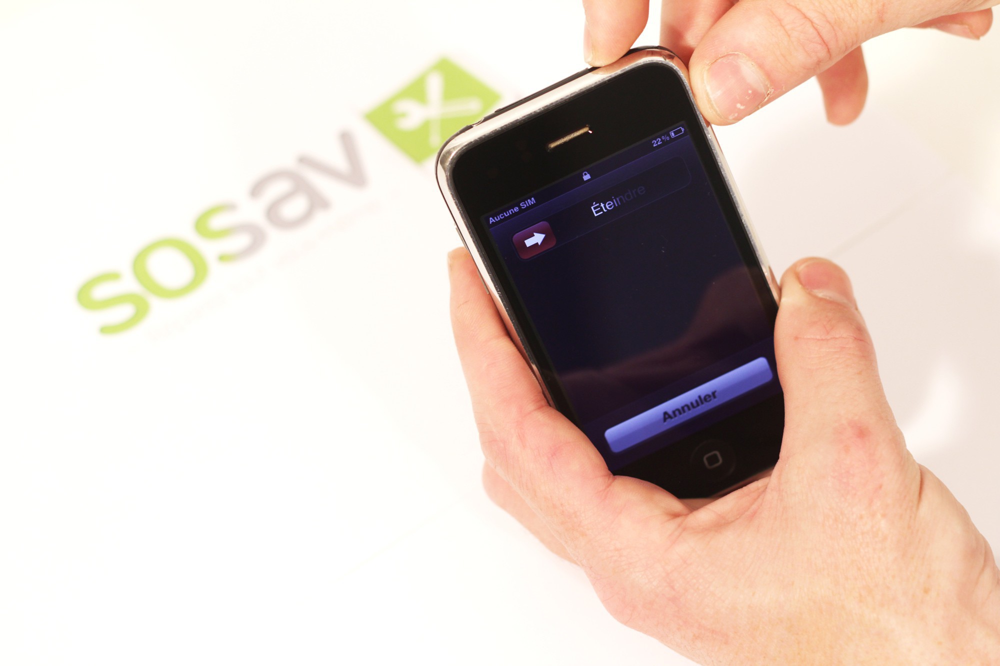

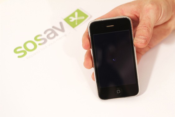

Avant de commencer le changement de votre bouton vibreur (bouton mute), nous vous conseillons d'éteindre votre iPhone 3G/3GS.
Pour ceci maintenez enfoncé le bouton power (situé en haut) pendant quelques secondes puis glissez votre doigt sur le bouton "éteindre".

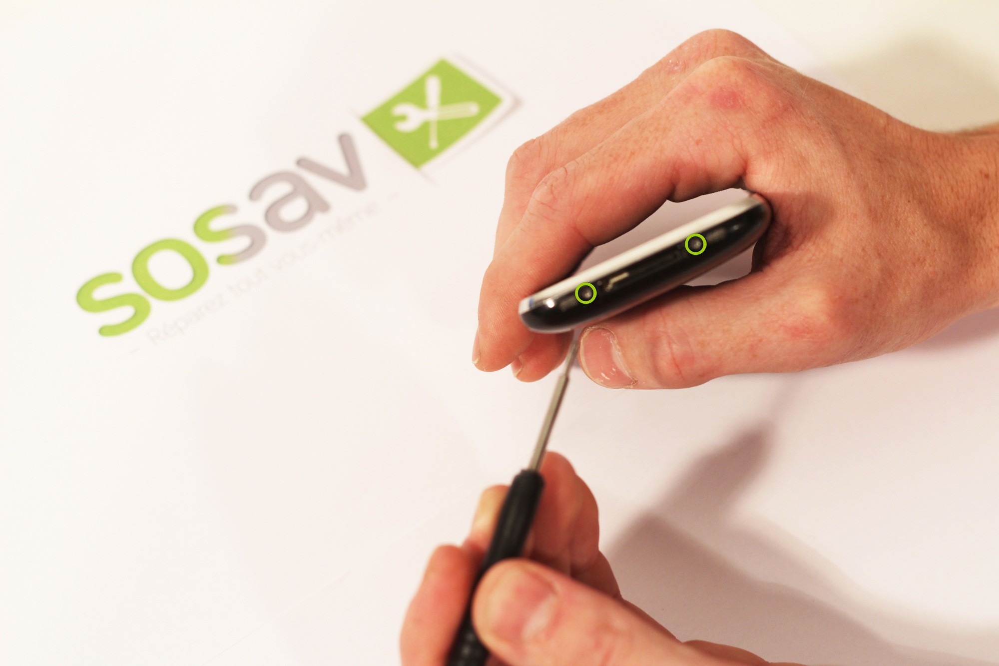

Dévissez les deux vis cruciforme situées de chaque côtés du connecteur dock de l'iPhone
Pensez à bien organiser vos vis lors du démontage. Chaque vis doit être remontée à sa place pour éviter tout dysfonctionnement de votre iPhone 3G/3GS.

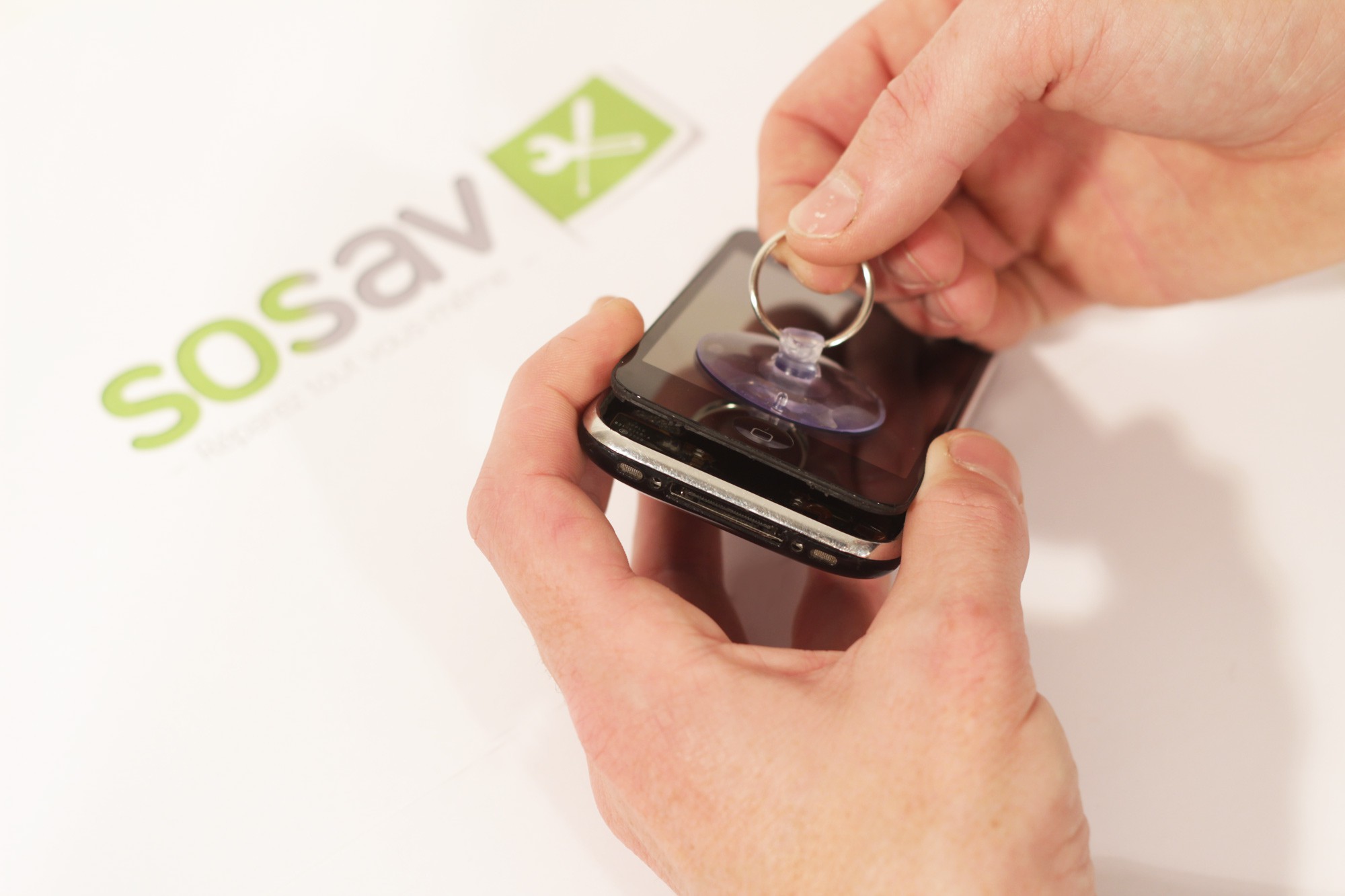

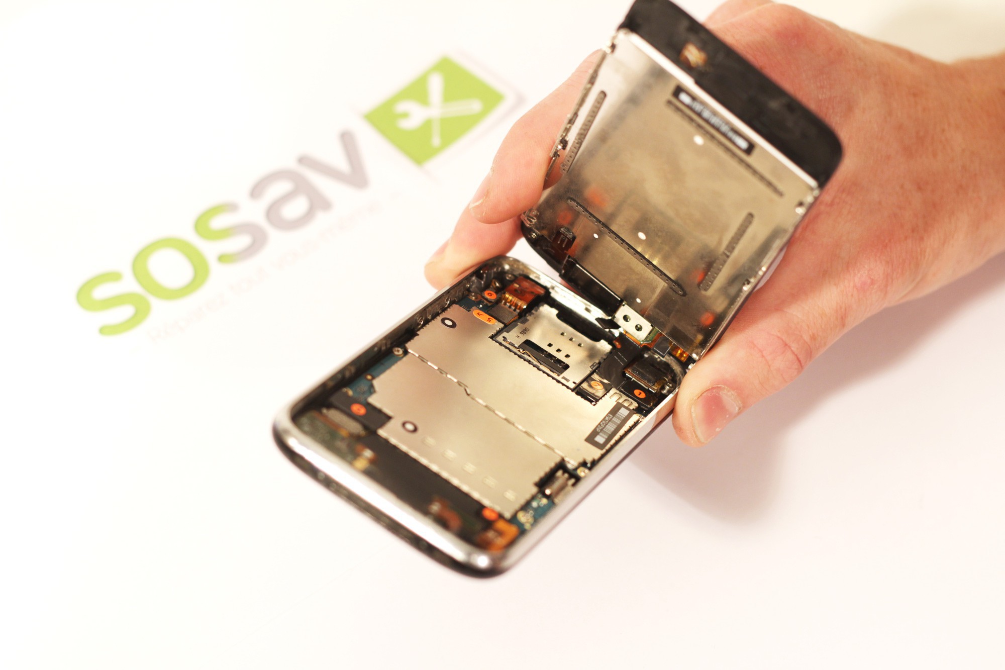

Il y a un joint entre la vitre de l'écran et le contour en métal. Il faudra sûrement un peu forcer pour séparer l'ensemble écran LCD + vitre
Collez la ventouse près du bouton home puis tirez délicatement l'ensemble écran LCD + vitre.
Si l'écran est trop endommagé pour utiliser la ventouse, vous pouvez utiliser du scotch de bricolage puissant ou une spatule à insérer entre le contour en chrome et le joint de la vitre pour faire levier.

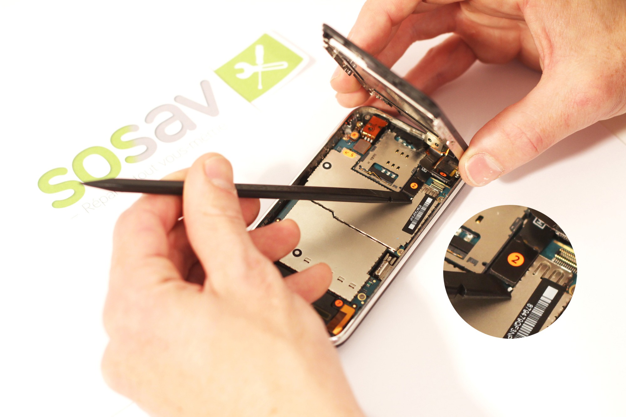

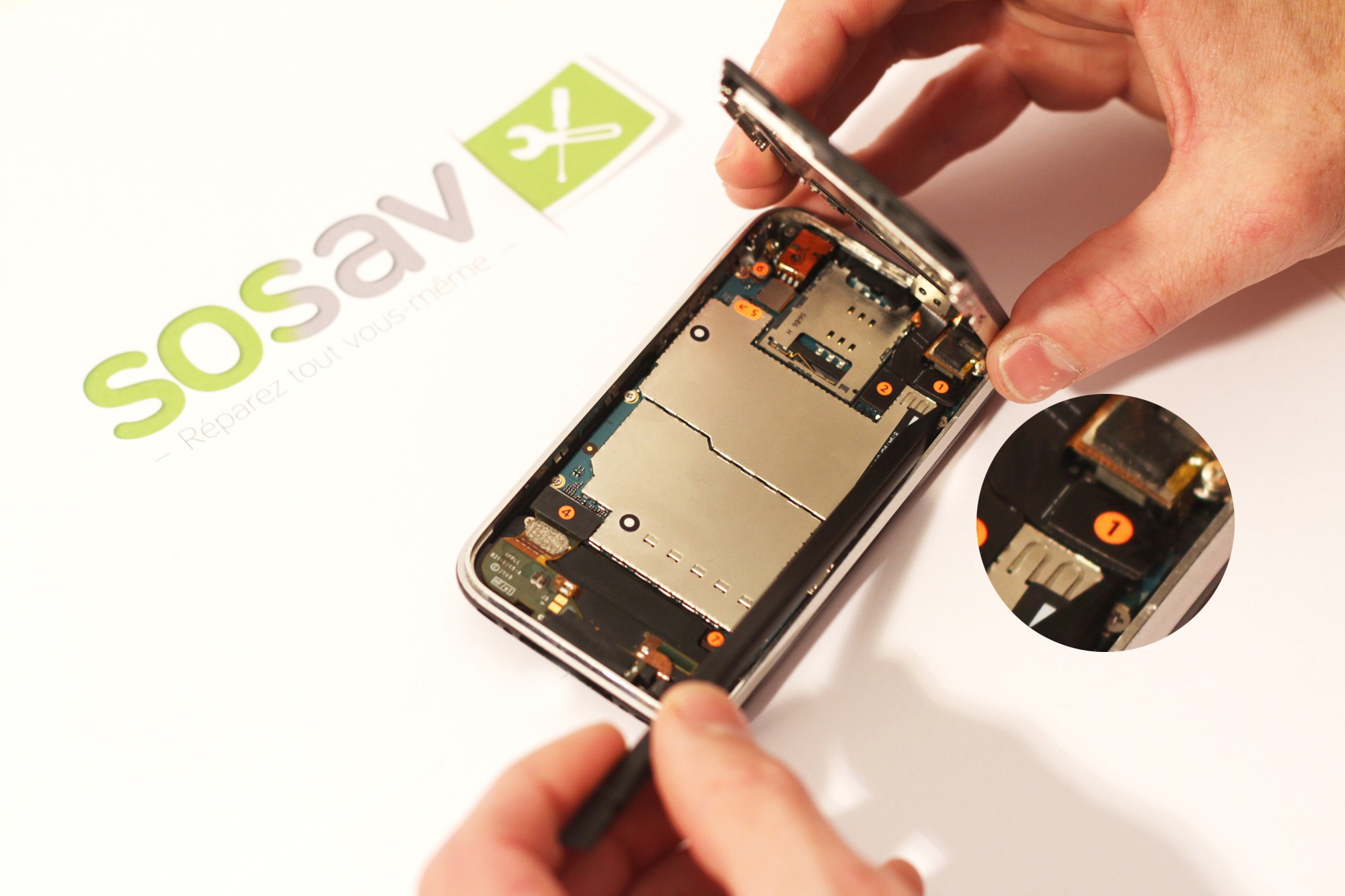

La face avant de l'iPhone est retenue grâce à plusieurs câbles. N'essayez de les débrancher pour le moment.
Levez simplement la face avant de l'iPhone à environ 45°.

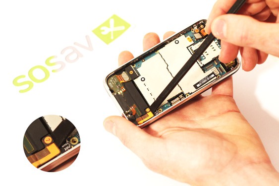

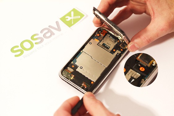

A l'aide de la pointe d'une spatule en nylon déconnectez la nappe gérant l'écran LCD de l'iPhone.
Cette nappe dispose d'un numéro 1 inscrit sur fond orange.
A l'aide d'une spatule en nylon faites levier pour déconnecter la nappe gérant la dalle tactile de l'iPhone.
Sur cette nappe est inscrit un 2 sur fond orange.

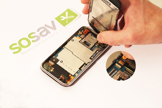

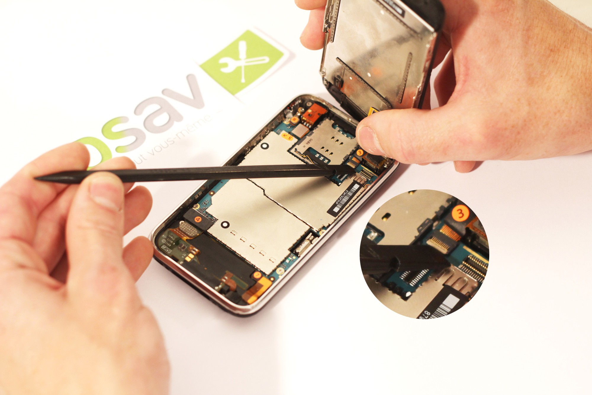

Une dernière nappe retient la face avant à l'iPhone, la nappe gérant le capteur de proximité également appelée nappe n°3.
Ne tirez pas sur la nappe n°3, cette nappe est connectée à la carte mère grâce à un connecteur de type FPC. Afin de pouvoir retirer la nappe n°3, il faut auparavant faire levier sur le petit loquet blanc comme montré sur la photo.
Une fois le système FPC ouvert, vous pouvez sortir délicatement la nappe n°3 de son emplacement.
Pour pouvoir glisser la nappe dans le connecteur le loquet du connecteur FPC doit être relever à 90°.

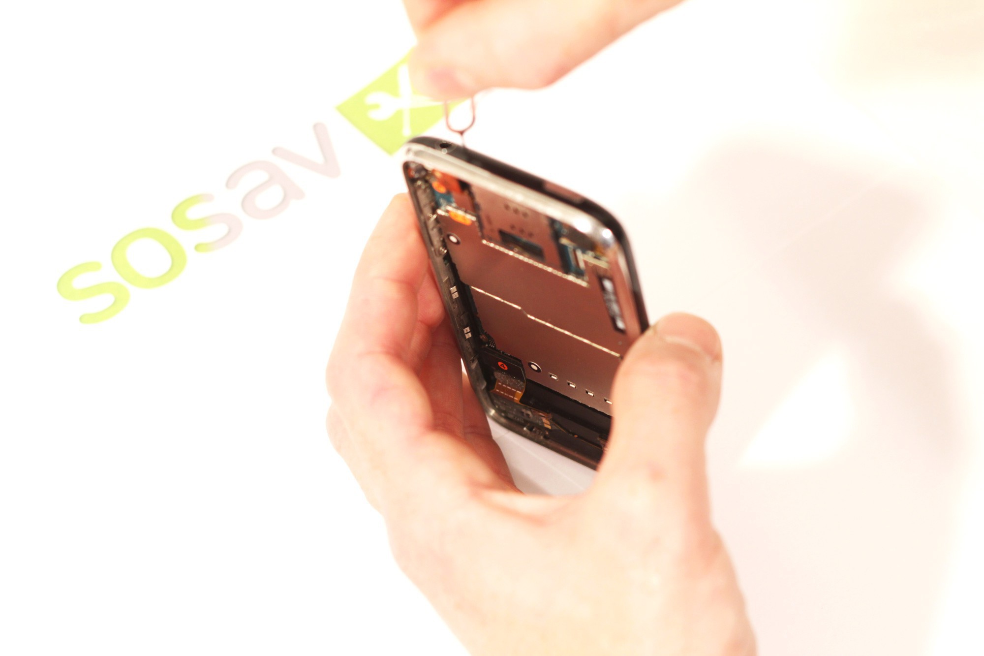

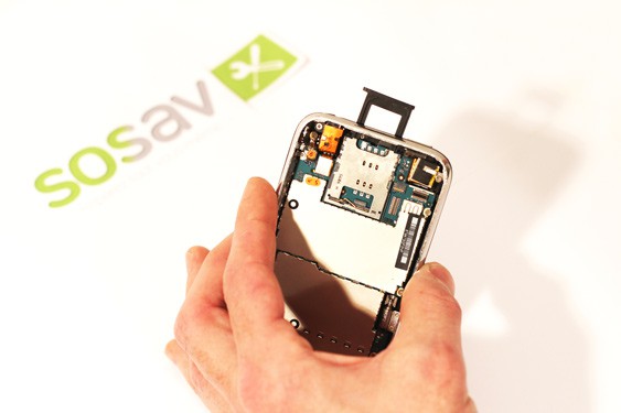

Insérez un outils d'éjection pour tiroir SIM ou un trombonne dans le trou situé à côté de la prise pour écouteurs.
Enfoncez l'outils dans le trou pour faire sortir le tiroir SIM de son emplacement (n'hésitez pas à forcer un peu).
Sortez maintenant complètement l'emplacement pour carte SIM de votre iPhone.

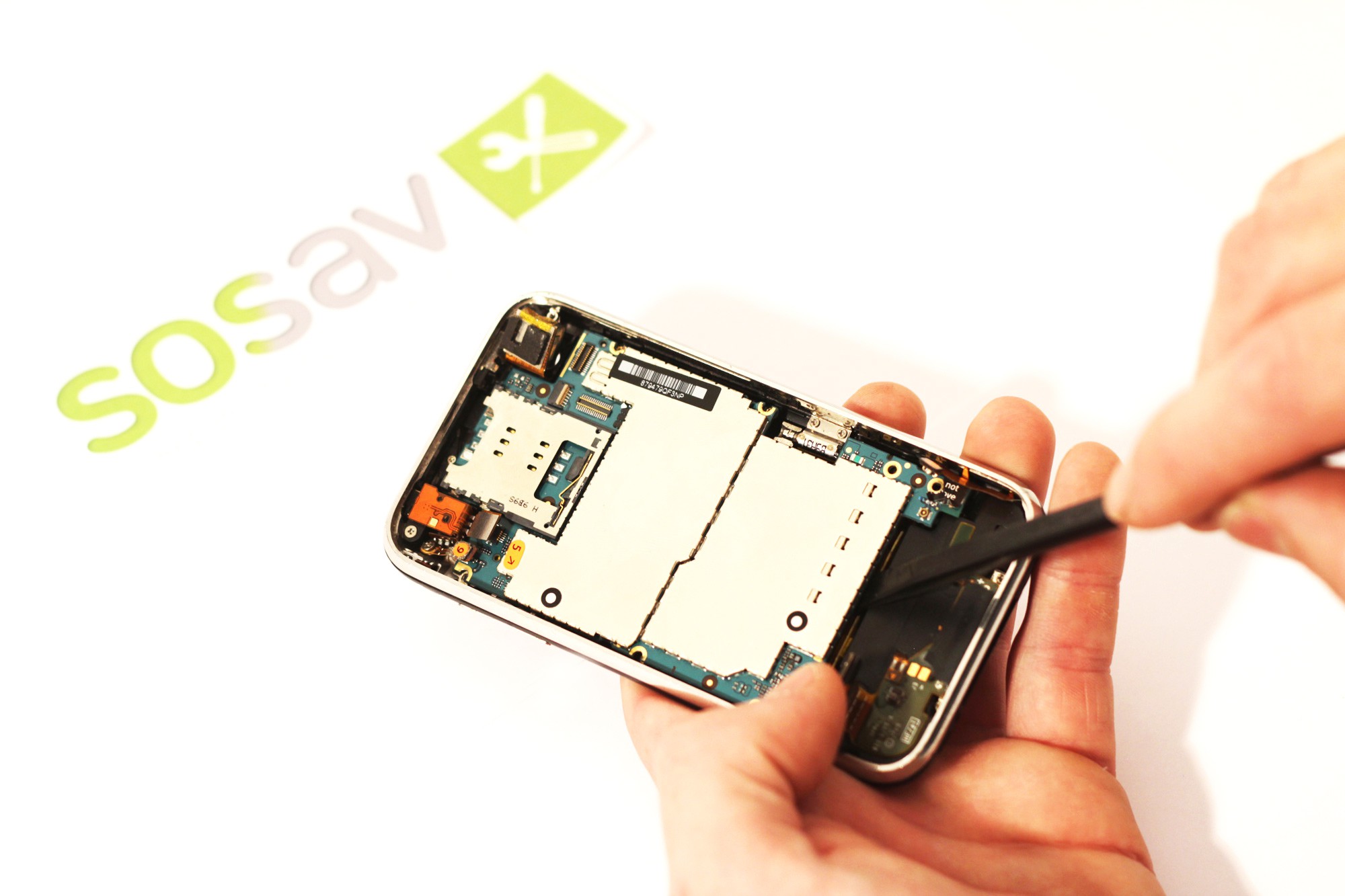

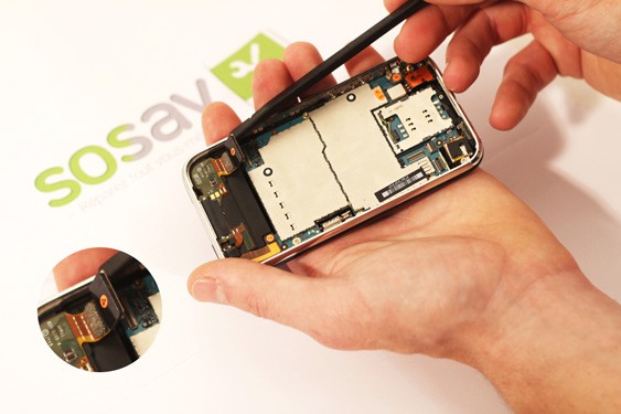

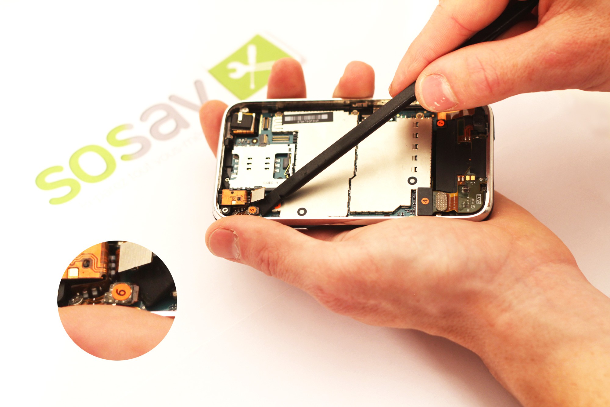

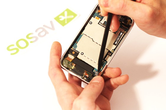

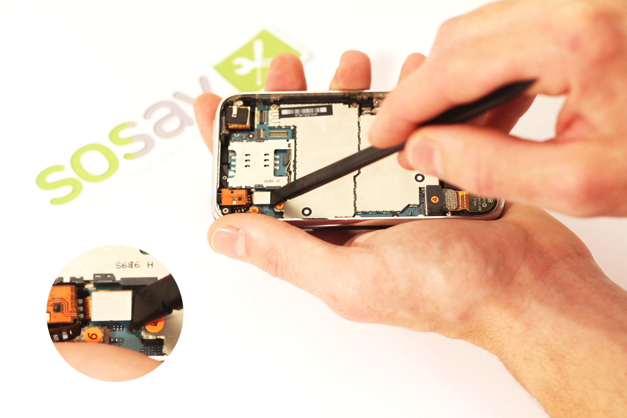

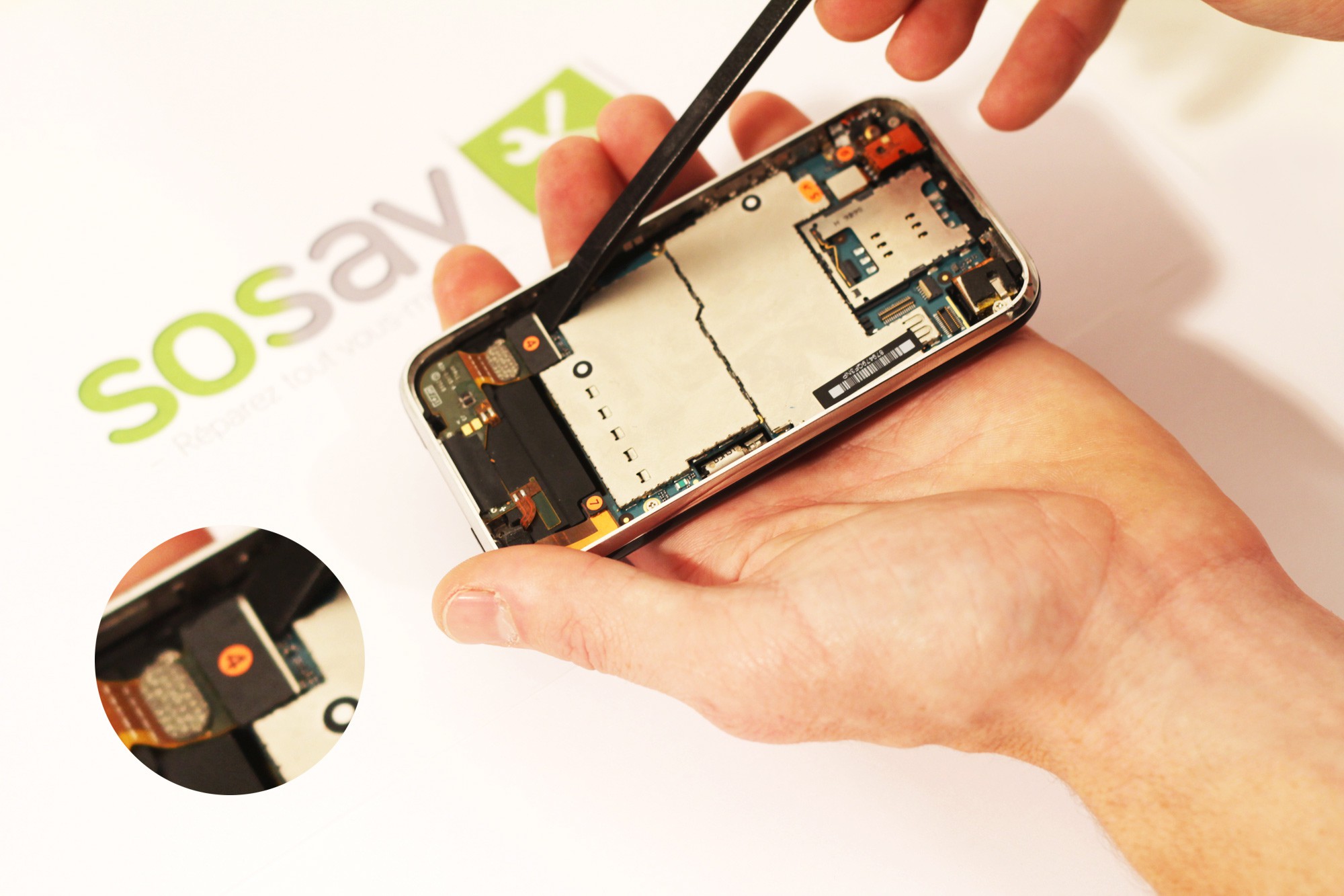

A l'aide d'une spatule en nylon, déconnectez la nappe 4 (connexion du connecteur dock à la carte mère).
A l'aide d'une spatule en métal, faites levier pour déconnecter la nappe 5.

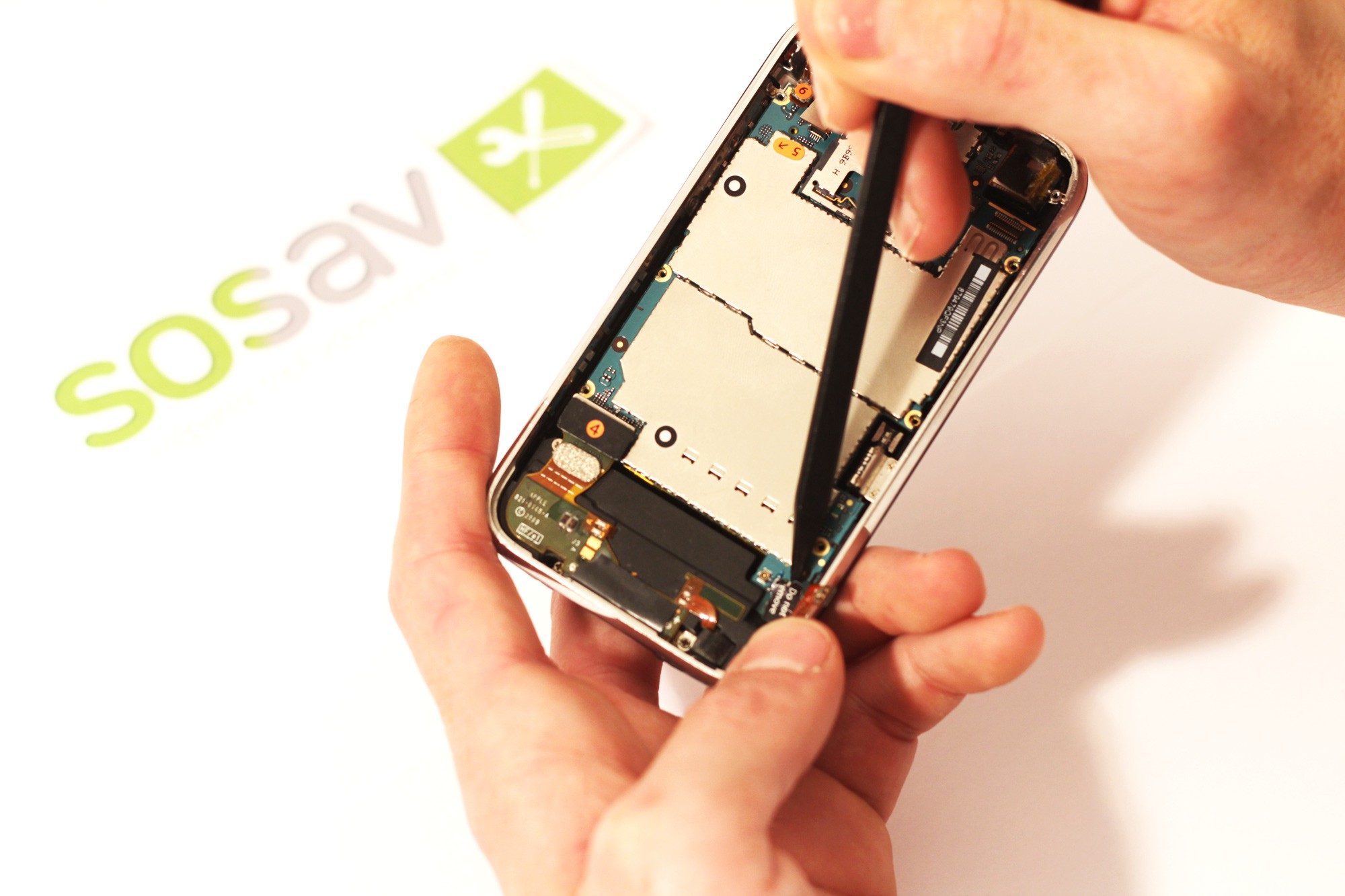

Toujours avec la même spatule en nylon déconnectez désormais la nappe n°6 comme indiqué sur la photo.
Si vous disposez d'un iPhone 3GS déconnectez également la nappe n°7

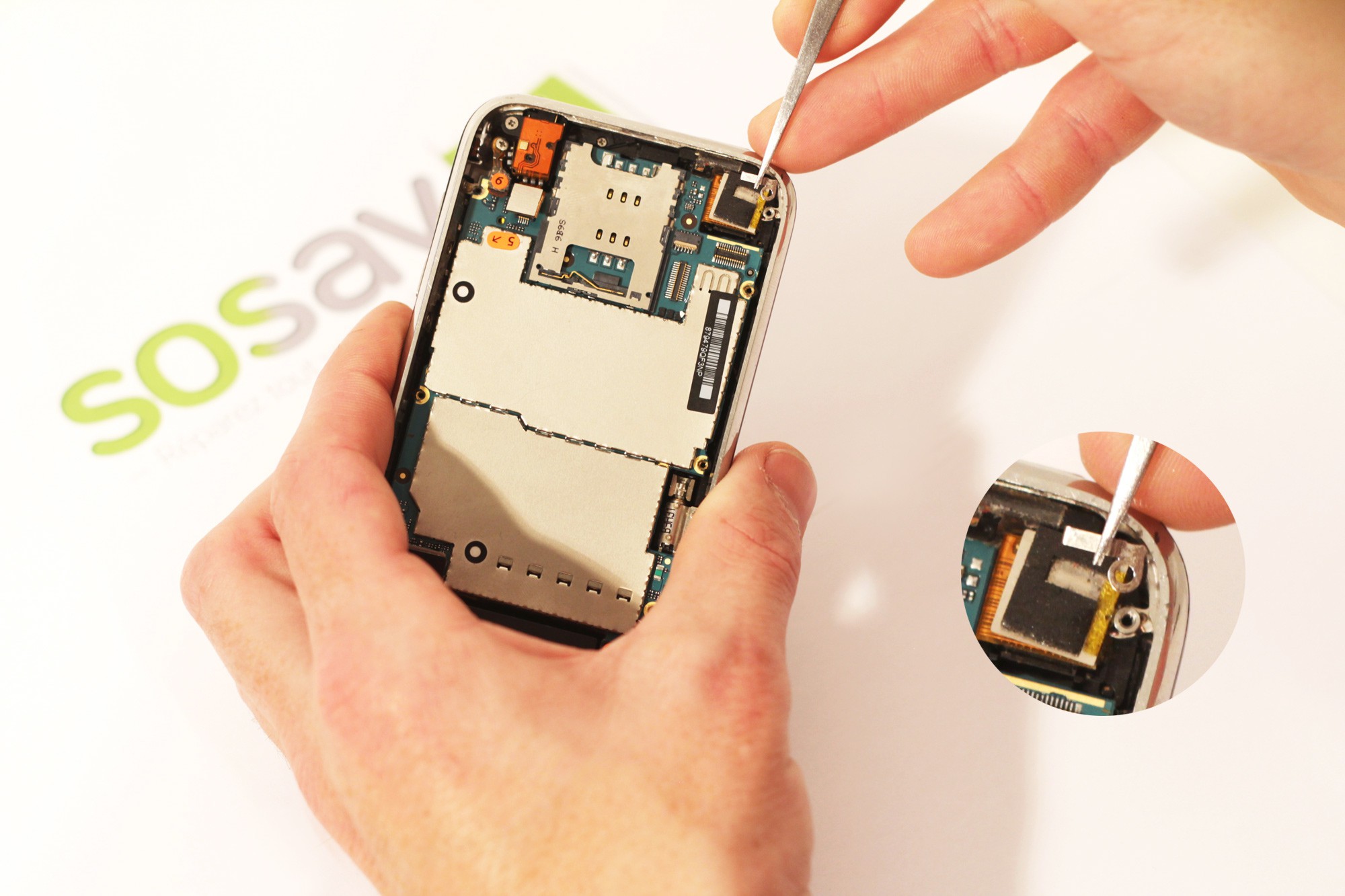

Décollez désormais délicatement le petit autocollant noir sur lequel est inscrit "Do Not Remove"

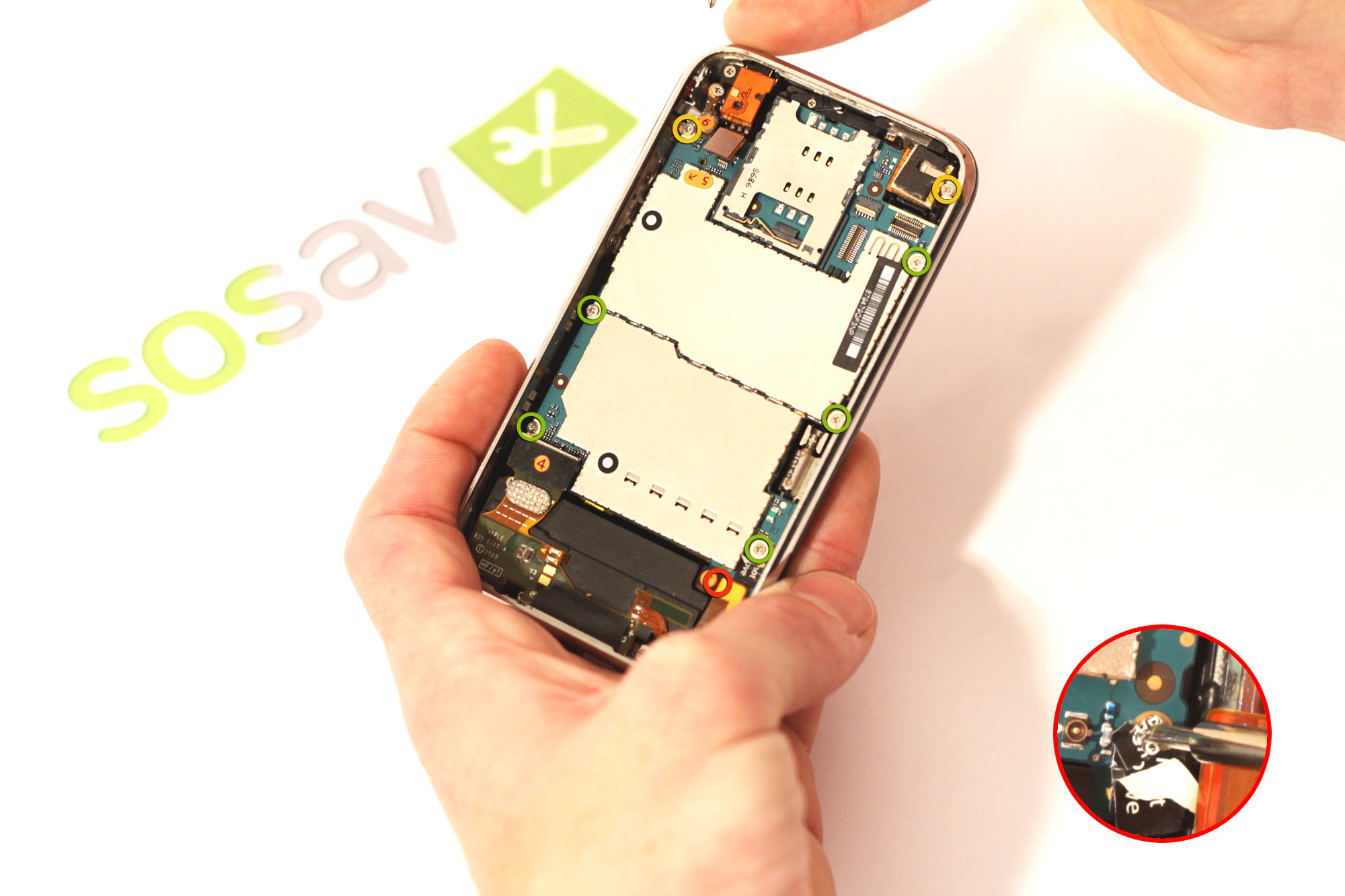

Dévissez les 8 vis suivantes :
Les 5 vis cruciforme de 2,3mm entourées en vert attachant la carte mère à la coque arrière.
Les 2 vis cruciforme de 2,3mm entourées en jaune retenant la carte mère et la caméra.
La vis cruciforme de 2,9mm entourées en rouge, situées en dessous de l'autocollant "Do not remove".

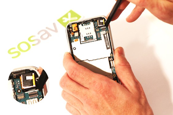

A l'aide d'une pince retirez la petite pièce de métal située sur la caméra comme indiquée sur la photo.
Une fois la pièce métallique enlevée, faites levier à l'aide d'une spatule en nylon pour sortir la caméra de son emplacement.
Pour le moment n'essayez pas d'enlever complètement la caméra, celle-ci est toujours connectée à la carte-mère.

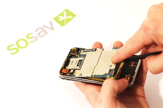

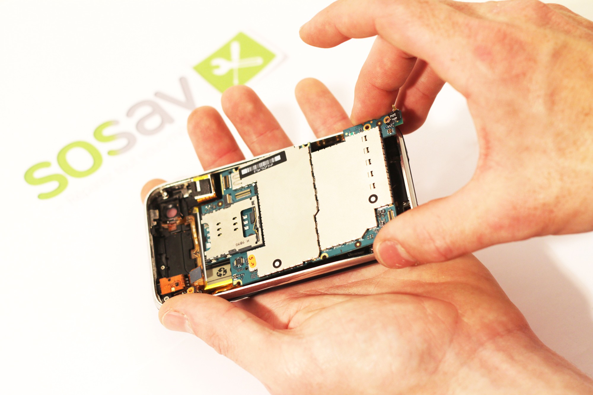

A l'aide d'une spatule en nylon, soulevez délicatement le bas de la carte mère.
Si la carte mère ne se soulève pas facilement, vérifiez bien de n'avoir oublié aucune vis l'attachant à la carte mère.
Faites maintenant glisser la carte mère vers le connecteur dock pour la sortir de l'iPhone.
Assurez-vous bien que la carte mère est correctement positionnée avant de la visser à la coque arrière.

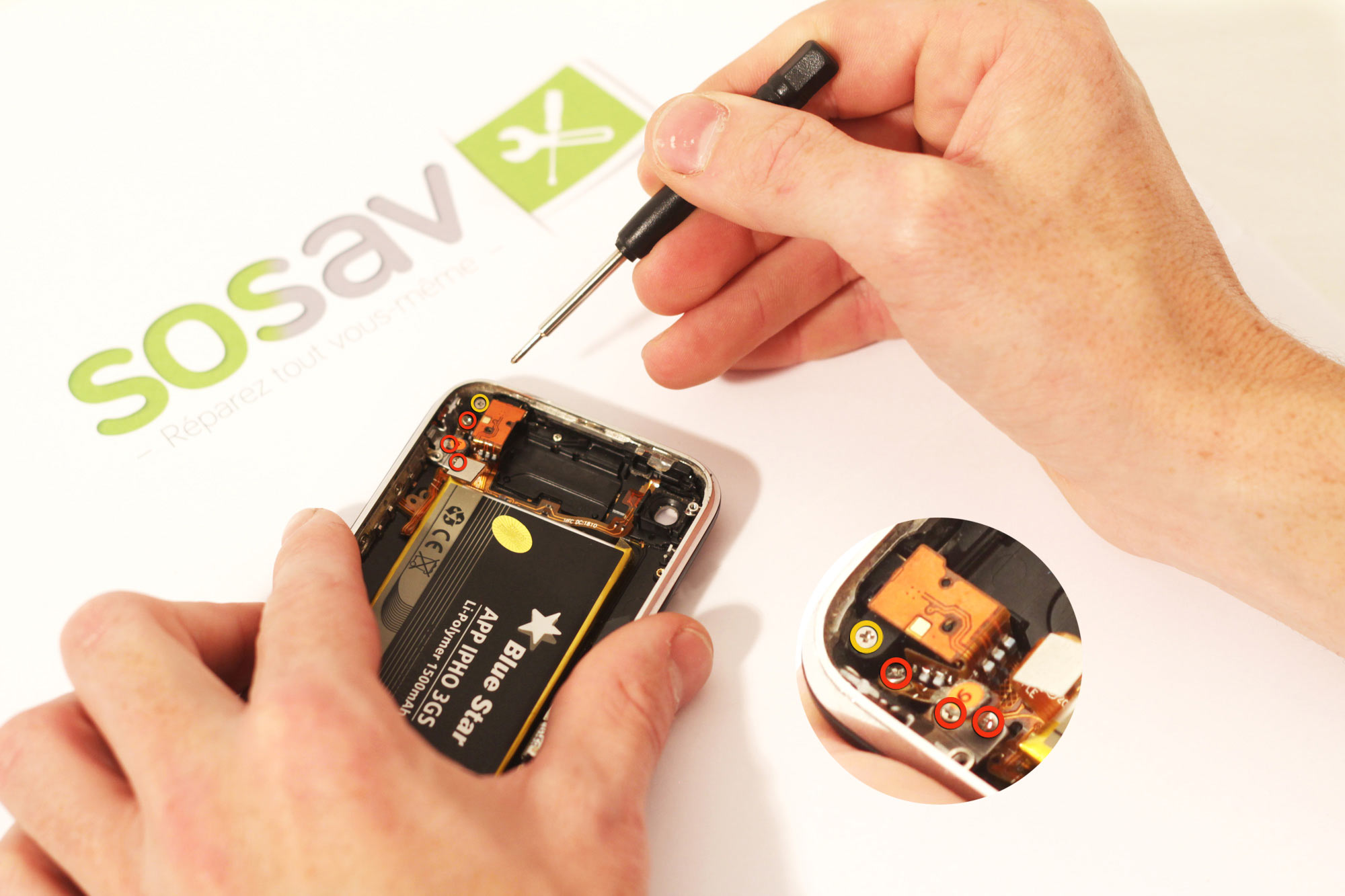

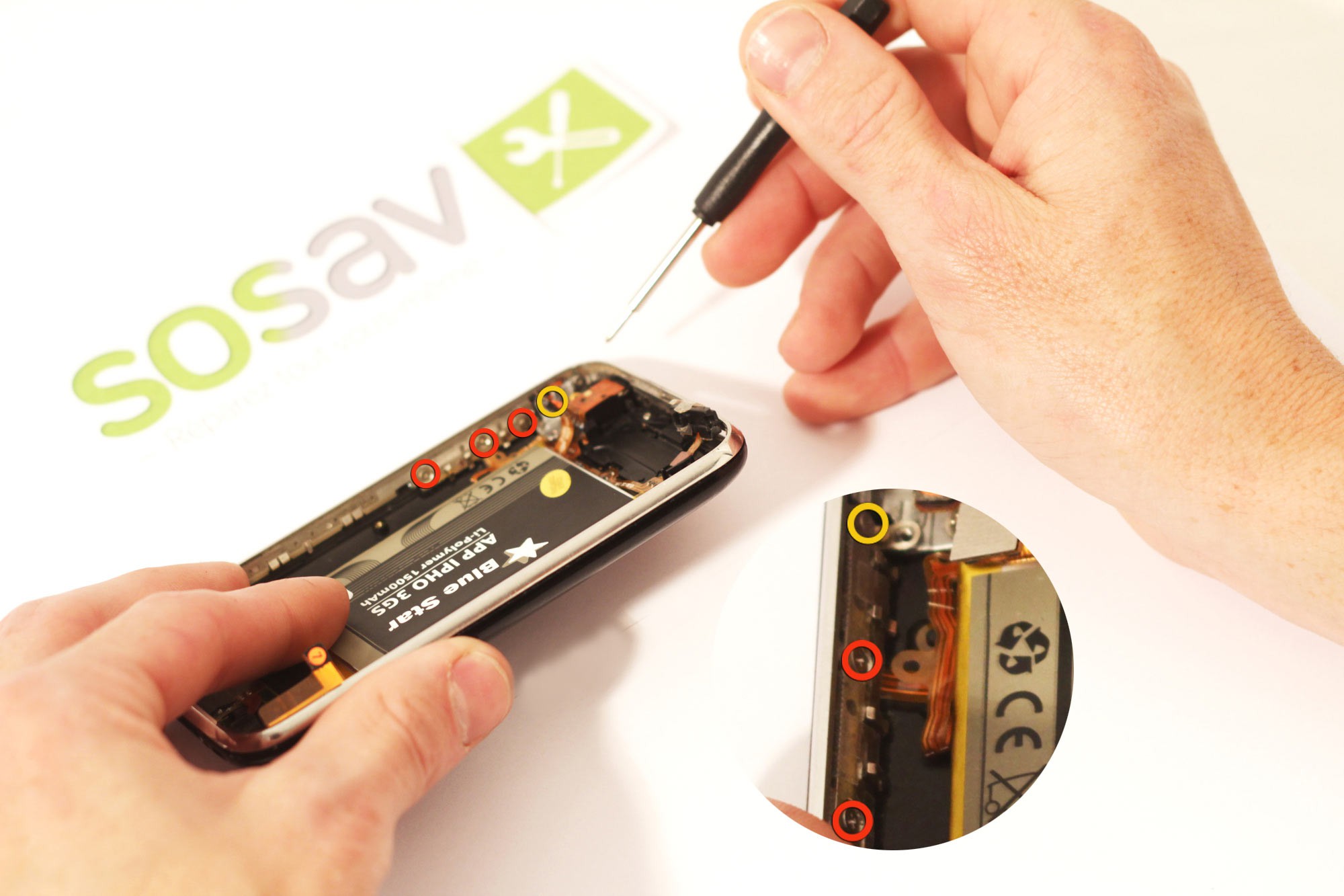

Les 3 vis cruciforme de 1.8mm entourées en rouge, retenant la prise jack et l'antenne GPS à la coque arrière.
La vis cruciforme de 3.8mm entourées en jaune, située dans le rond en plastique à côté de la prise jack.

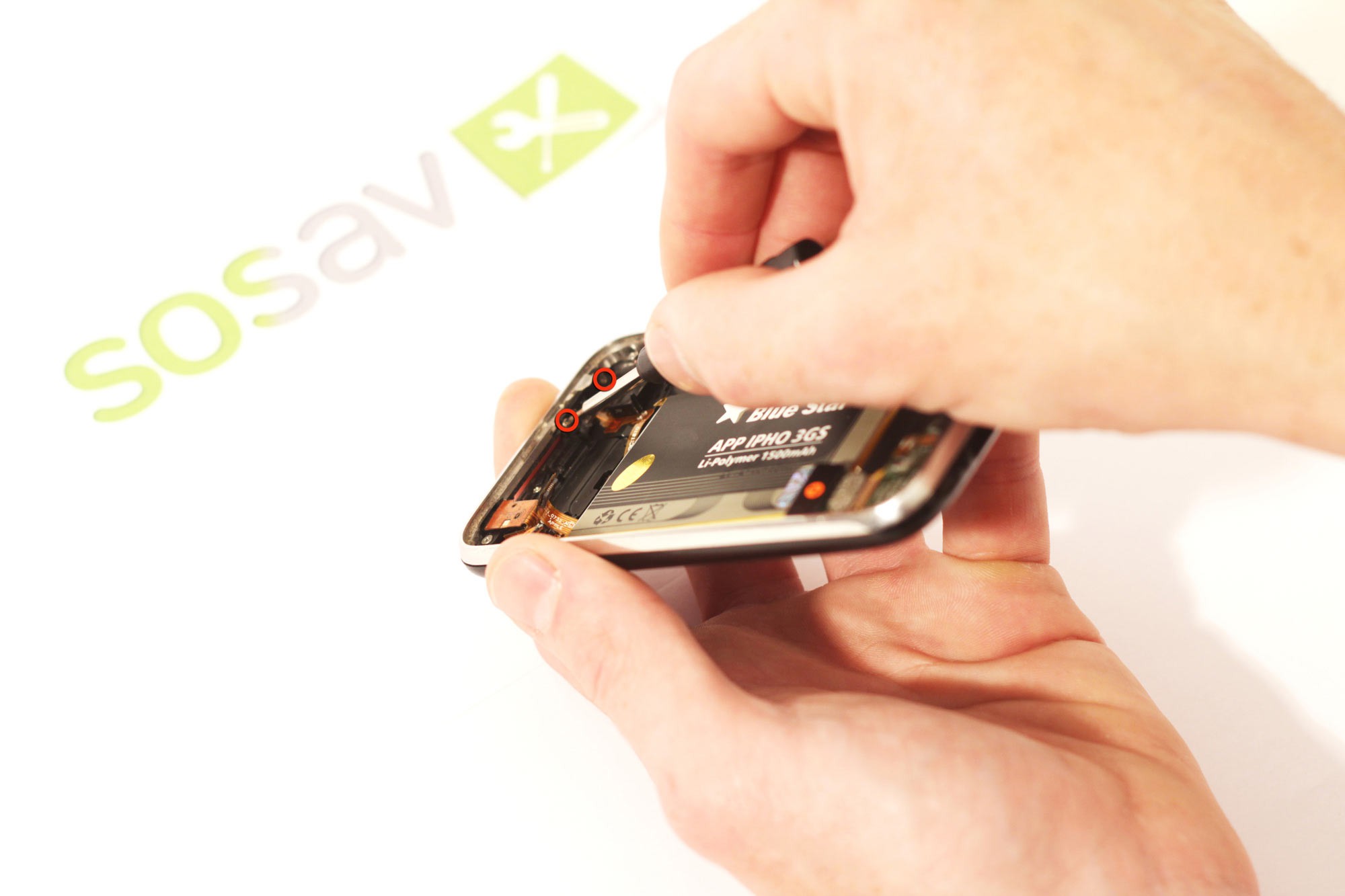

Dévissez désormais les quatres vis cruciforme retenant le bouton de volume et le bouton du silencieux à la coque arrière de l'iPhone 3G/3GS.
la vis tout à droite est plus longue que les 3 autres, gardez bien ceci en mémoire pour le remontage.

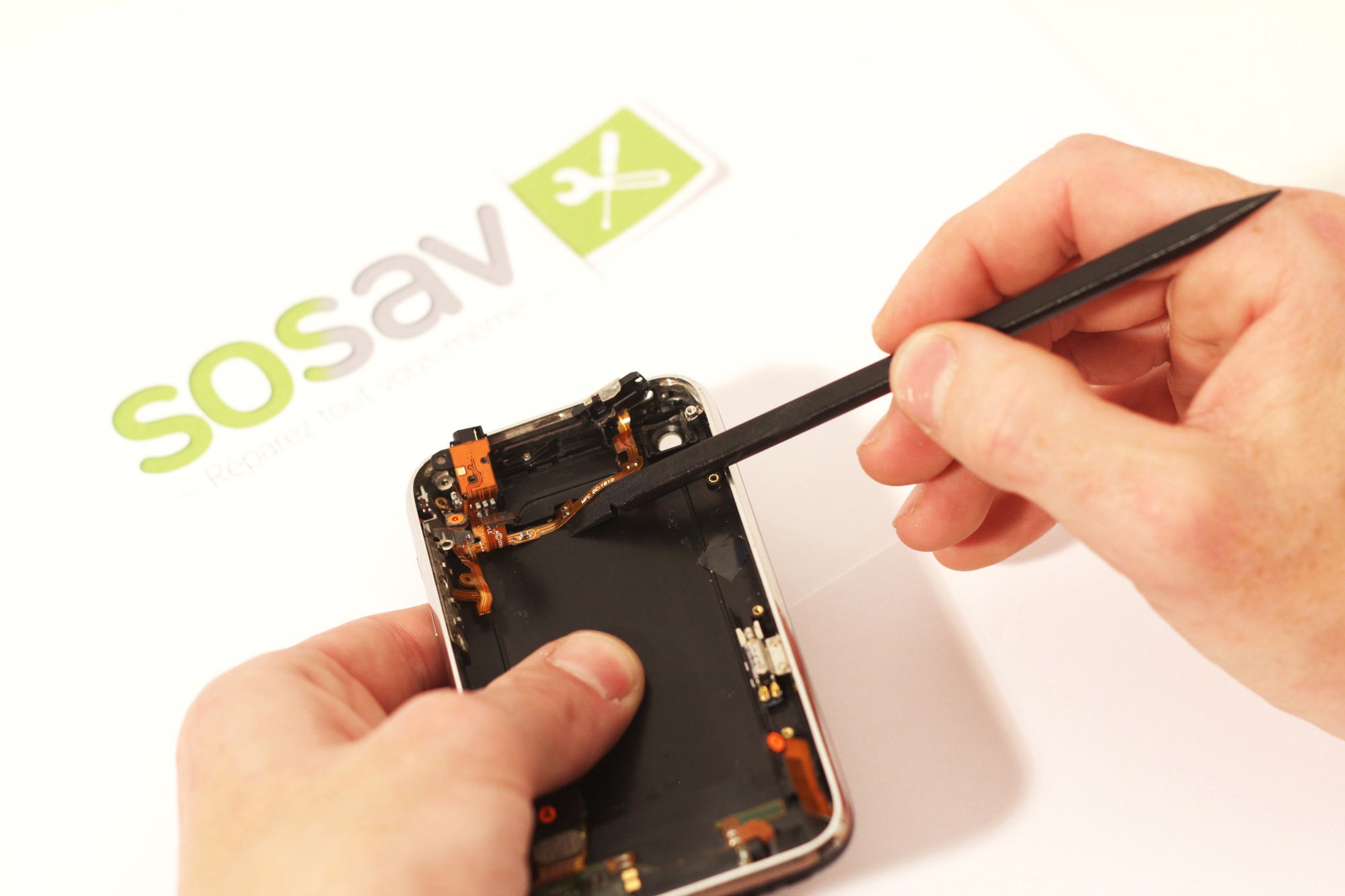

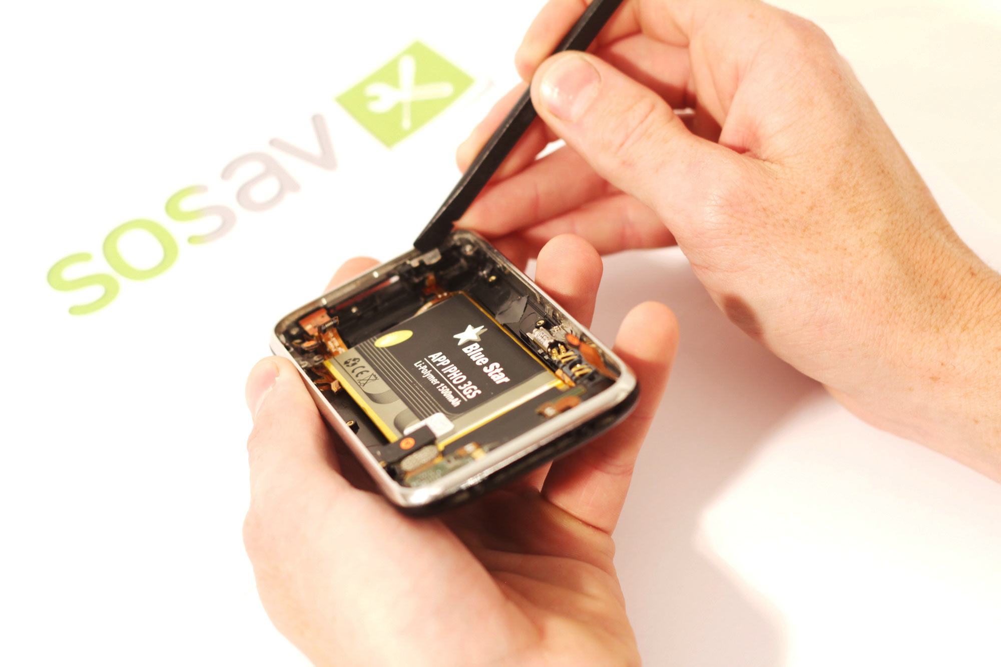

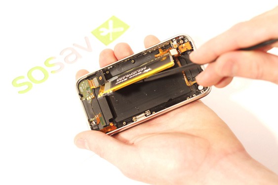

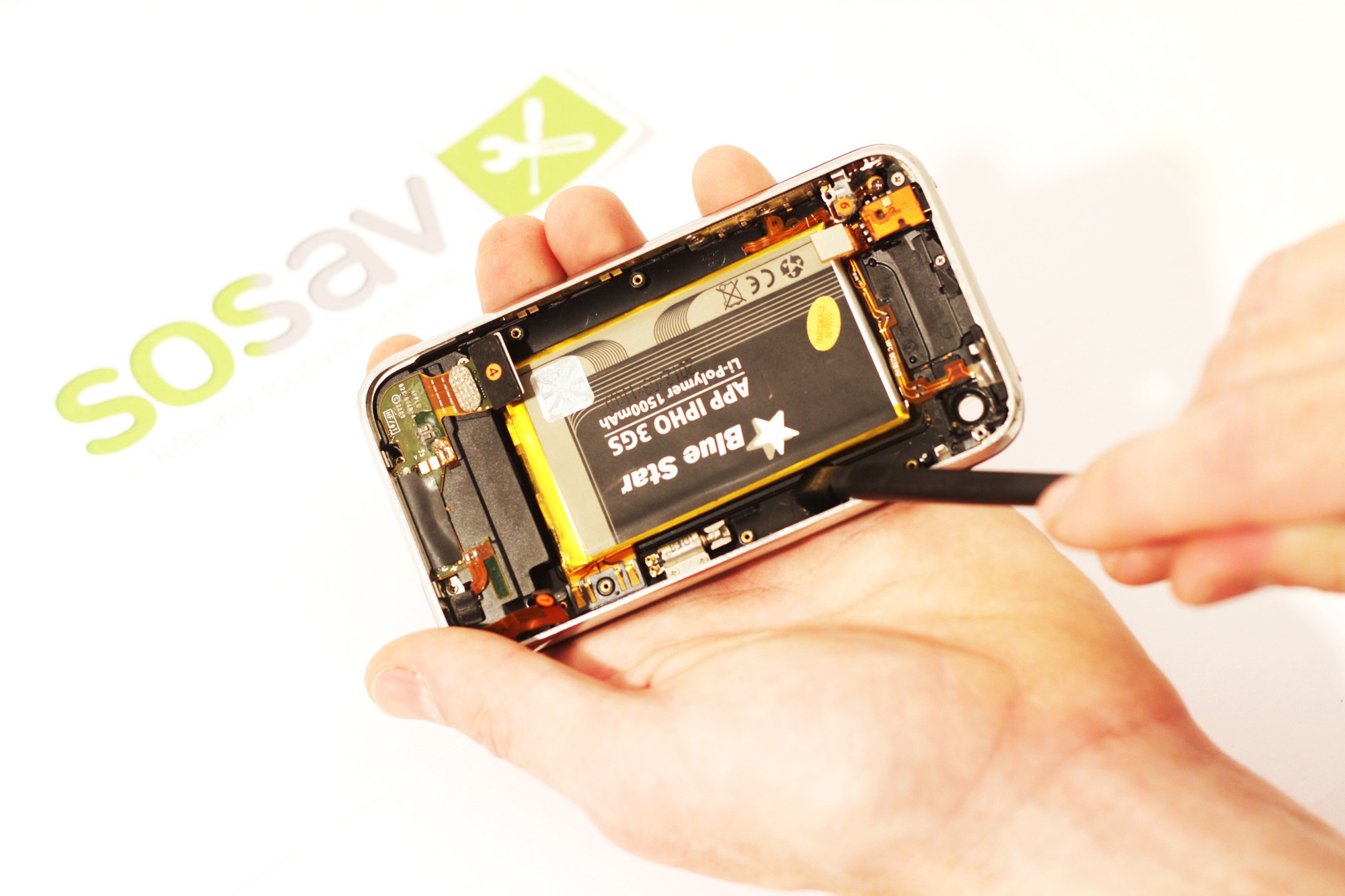

Utiliser le "spudger" pour soulever la batterie. La batterie est attaché avec du scotch à la coque arrière de l'iPhone.
Afin d'éviter de faire sauter la batterie lors de cette manoeuvre nous vous recommandons de ne pas trop forcer et de vous y reprendre à différents endroits si la batterie ne se décolle pas.

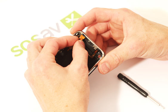

Décollez délicatement la nappe orange collée à la coque arrière de votre iPhone
Pour le décollage utilisez une spatule en plastique (et non en métal) et effectuez l'opération très délicatement afin de ne pas déchirer la nappe.

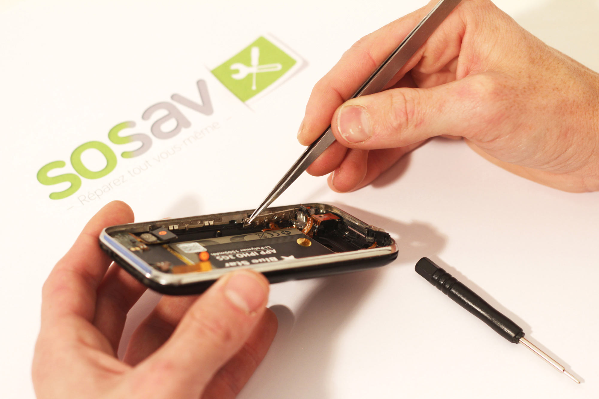

Puis sortez la prise Jack de son emplacement en la tirant délicatement vers le bas de l'iPhone.

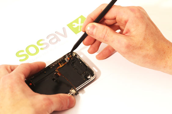

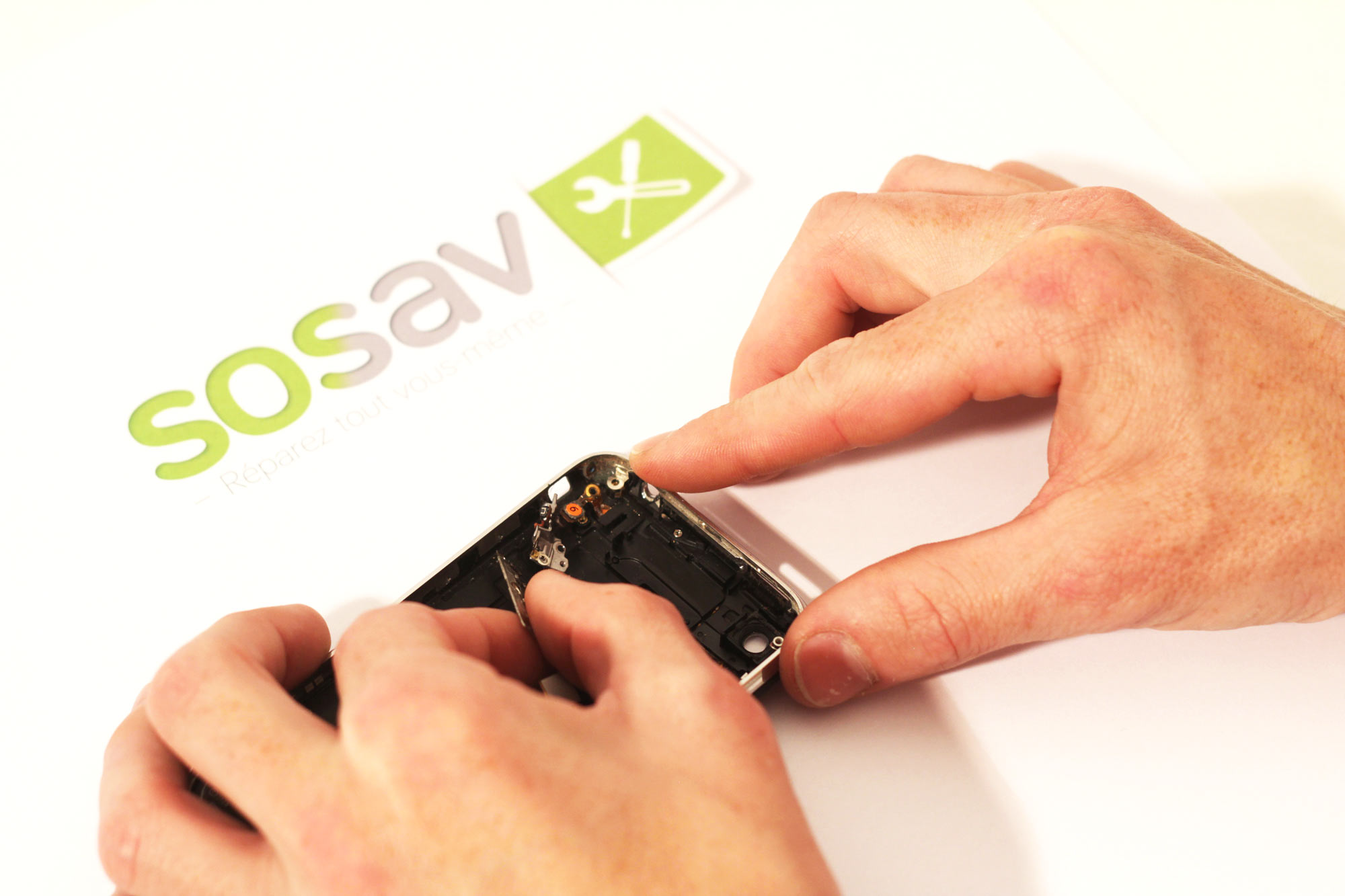

A l'aide d'une spatule en nilon faites levier sur le commutateur du bouton mute (vibreur) pour le sortir de son emplacement.
Puis sortez la nappe complète de votre iPhone 3G/3GS

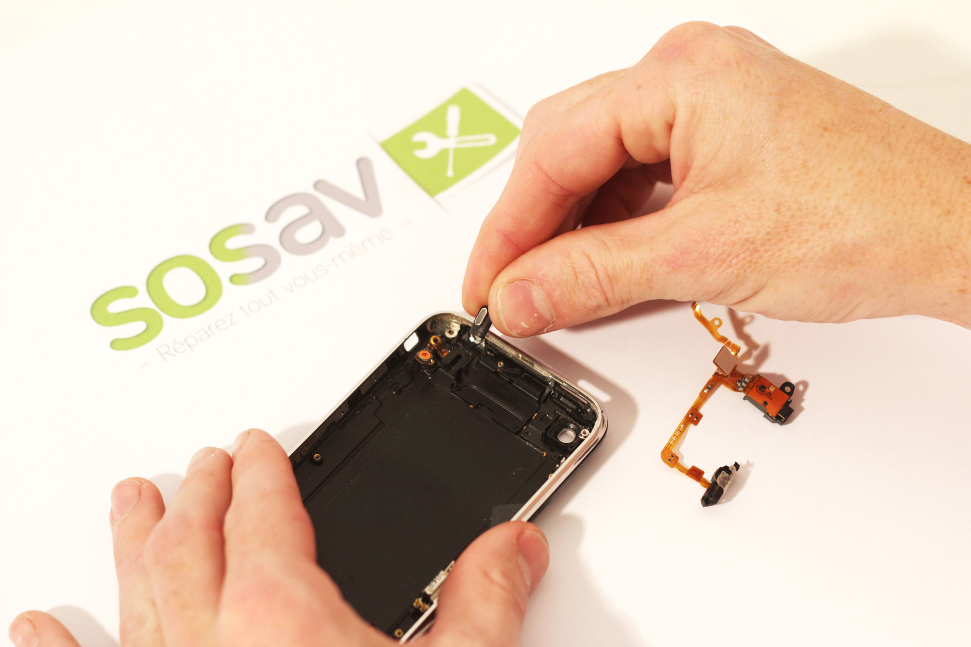

Mettez le bouton du silencieux sur Off (vers le bas). Ca facilitera le remontage du bouton.
Etape 25
Vous pouvez désormais sortir le bouton vibreur (bouton mute) de son emplacement et le remplacer par un bouton neuf
