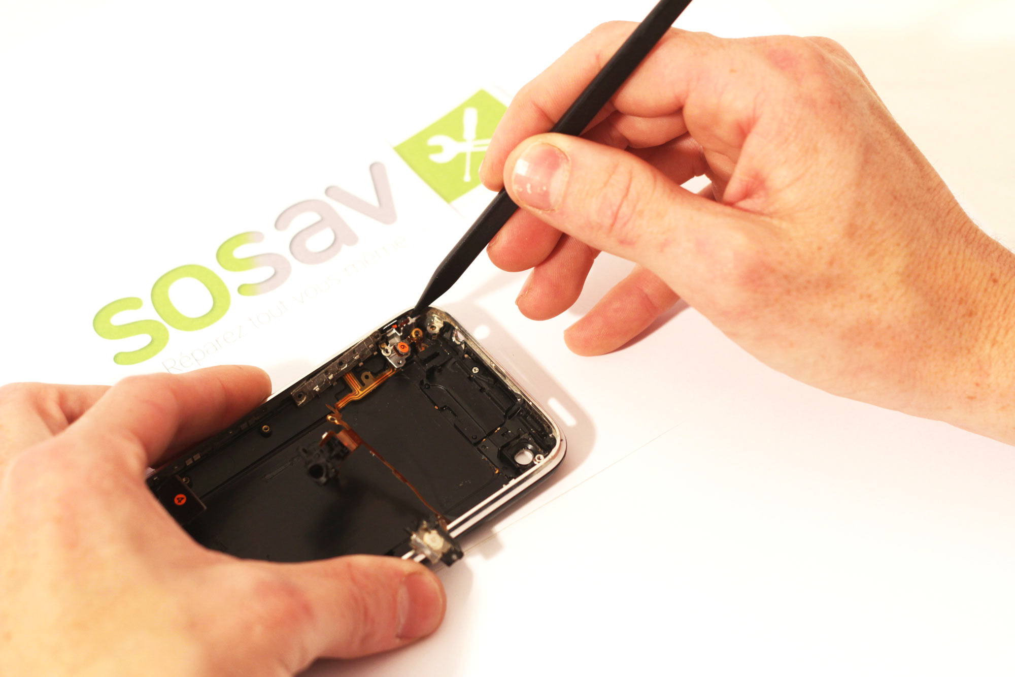

Décollez délicatement la nappe orange collée à la coque arrière de votre iPhone Pour le décollage utilisez une spatule en nylon (et non en métal) et effectuez l'opération très délicatement afin de ne pas déchirer la nappe.Puis sortez la prise Jack de son emplacement en la tirant délicatement vers le bas de l'iPhone.
Etape 24
A l'aide d'une spatule en nylon faites levier sur le commutateur du bouton mute (vibreur) pour le sortir de son emplacement.Puis sortez la nappe complète de votre iPhone 3G/3GSMettez le bouton du silencieux sur Off (vers le bas). Ca facilitera le remontage du bouton.Vous pouvez désormais remplacer votre nappe prise jack + power + volume + vibreur par une nappe neuve
