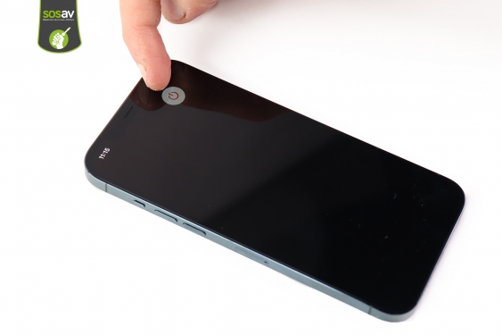

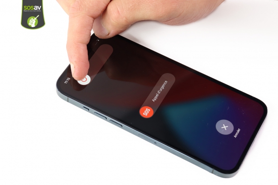

Avant de changer votre châssis iPhone 12 Pro Max, veuillez éteindre votre téléphone pour des raisons de sécurité évidentes.Pour cela, appuyez simultanément sur les boutons Power (à droite) et volume - (à gauche).Puis validez par éteindre.

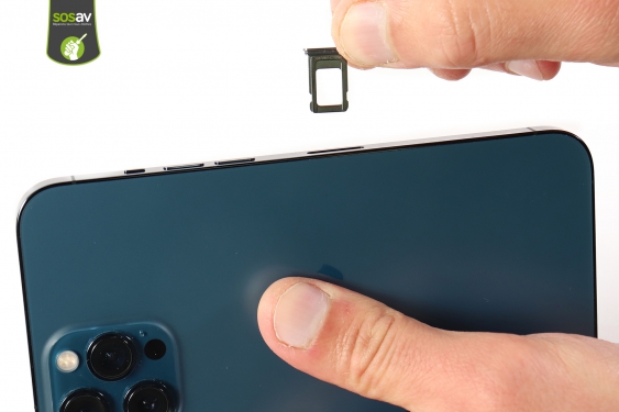

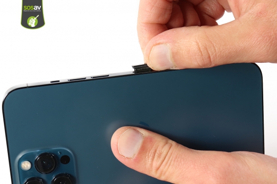

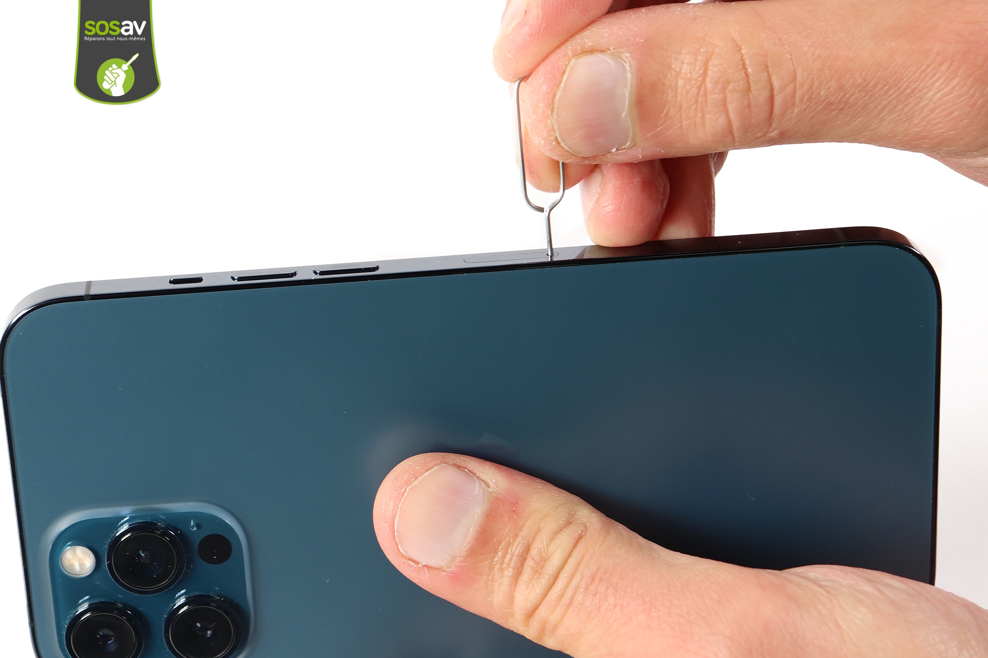

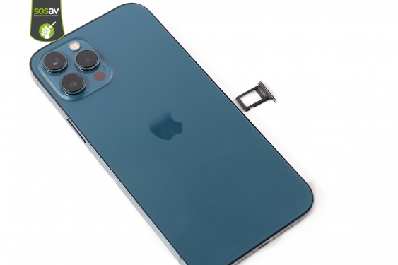

Introduisez l'éjecteur SIM (présent dans la boîte de votre iPhone ou notre kit outils) dans le trou du tiroir SIM situé en bas de la tranche gauche.Avec une légère pression, vous allez sentir le tiroir SIM s'éjecter de lui-même.
Le tiroir SIM est sorti en moins de 2 minutes !

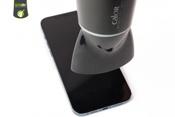

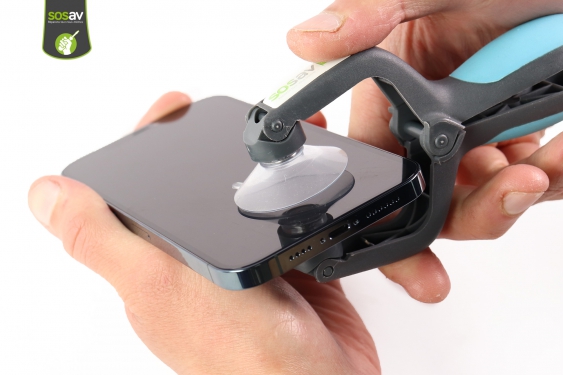

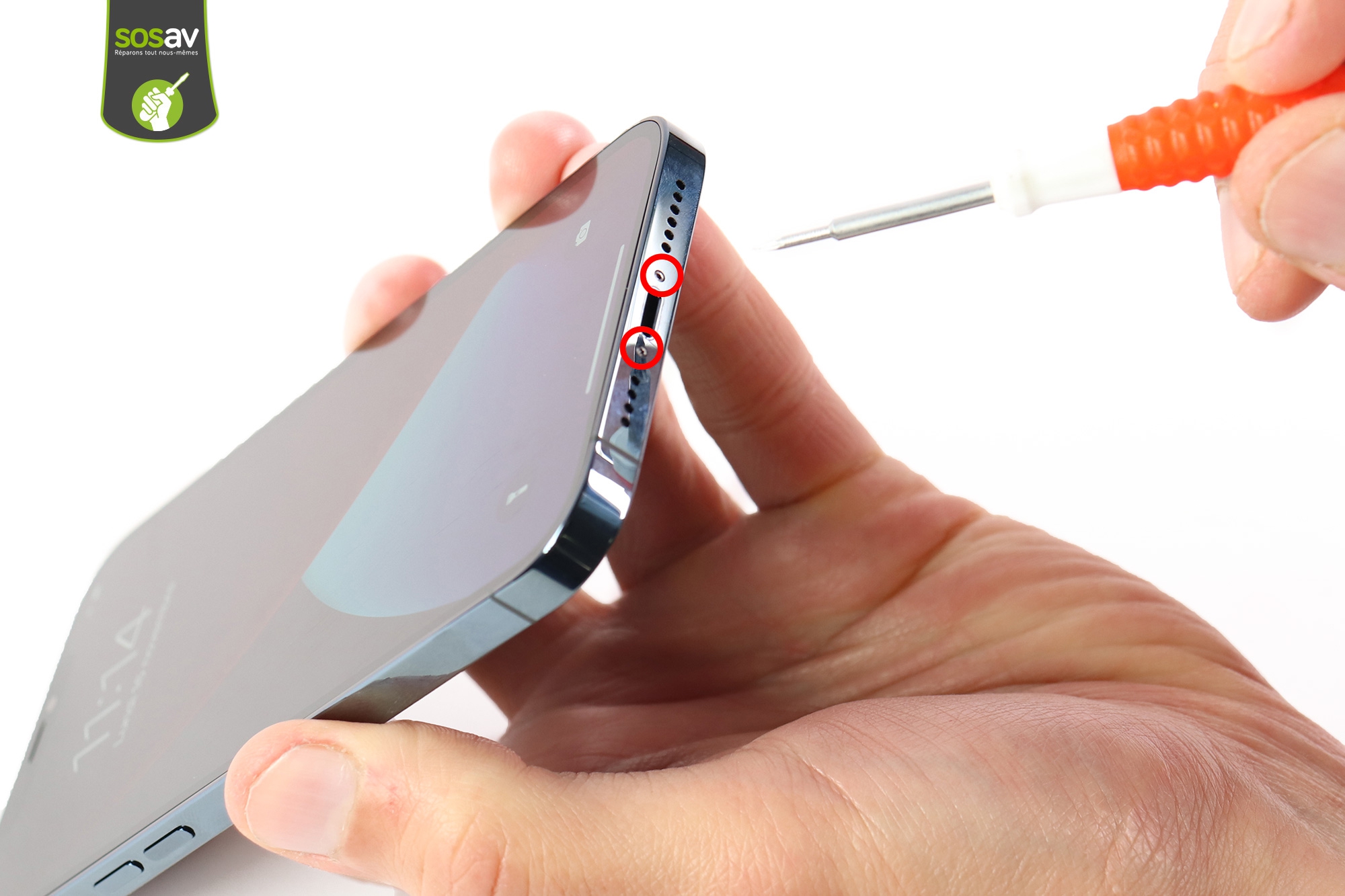

Commencez par dévisser les 2 vis pentalobes autour du port lightning, entourées en rouge. (Photo 1)Puis chauffez 2 à 3 minutes toute la face avant pour ramollir la colle qui maintient l'écran.N'hésitez pas à chauffer de nouveau par la suite si vous sentez une résistance !

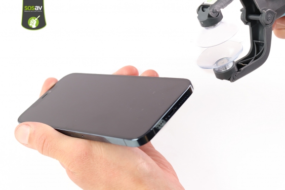

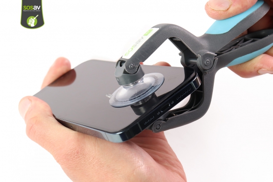

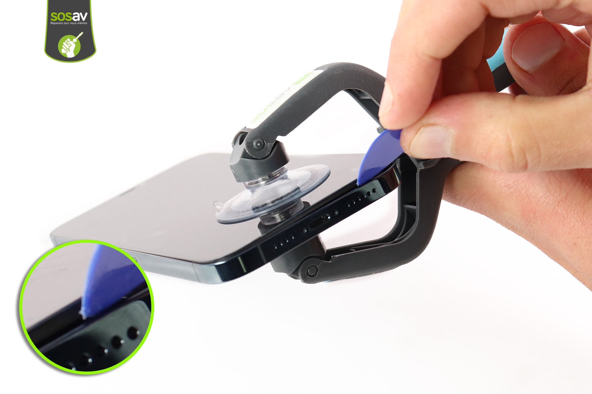

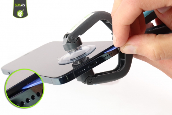

Positionnez fermement la pince iSclack en bas de l'écran afin d'avoir plus de prise ensuite.La maneouvre est possible avec la simple ventouse mais beaucoup plus complexe.

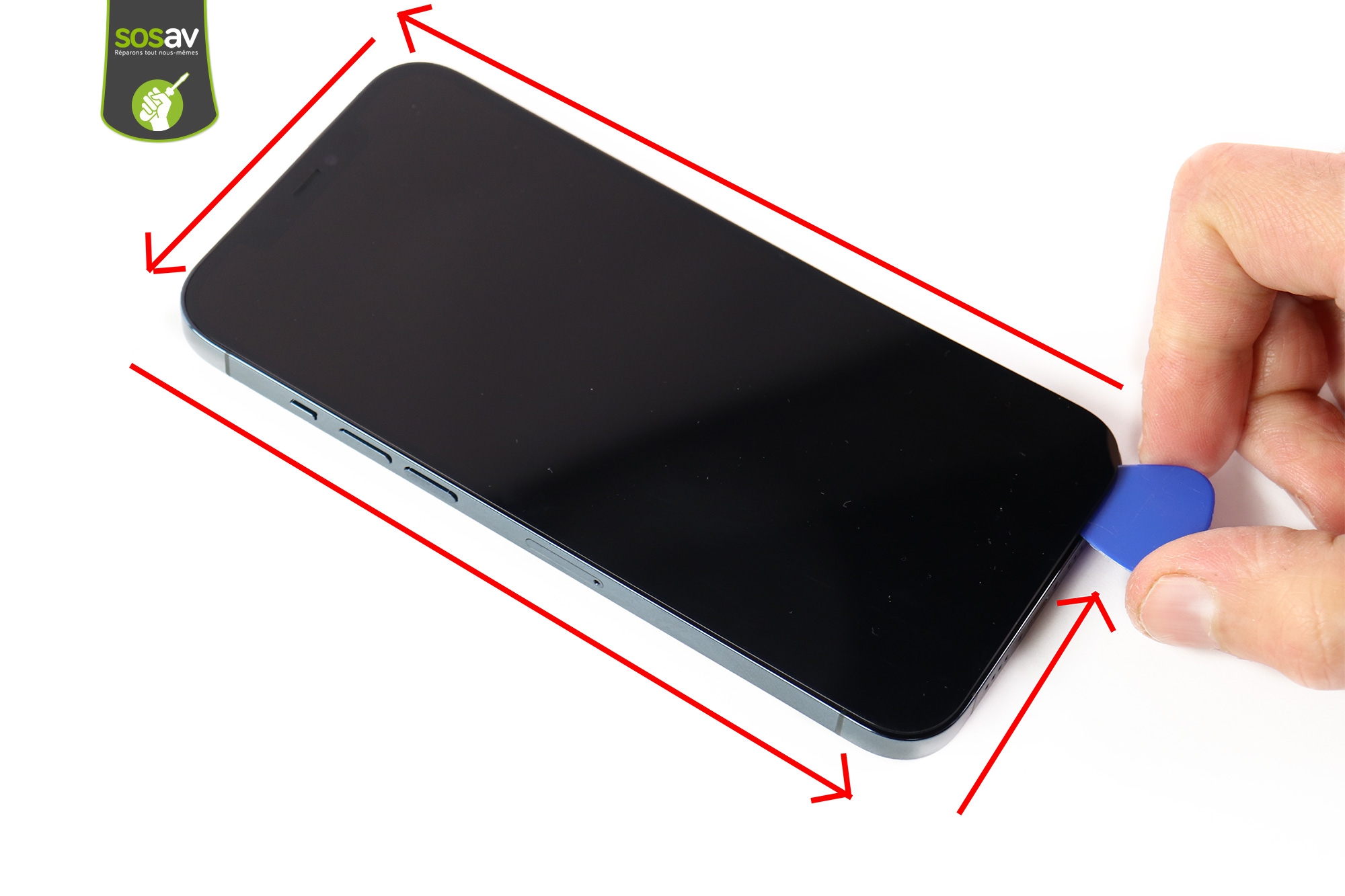

Appuyez sur la pince pour créer une légère ouverture de l'écran.Profitez-en pour introduire délicatement un médiator.Vous pouvez retirer la pince iSlack.
Faites doucement glisser le médiator sur tout le pourtour de l'écran pour le décoller. Ne l'enfoncez pas trop loin afin de ne pas endommager les nappes.Ouvrez l'écran à la manière d'un livre.Attention, l'écran est toujours attaché par ses nappes !

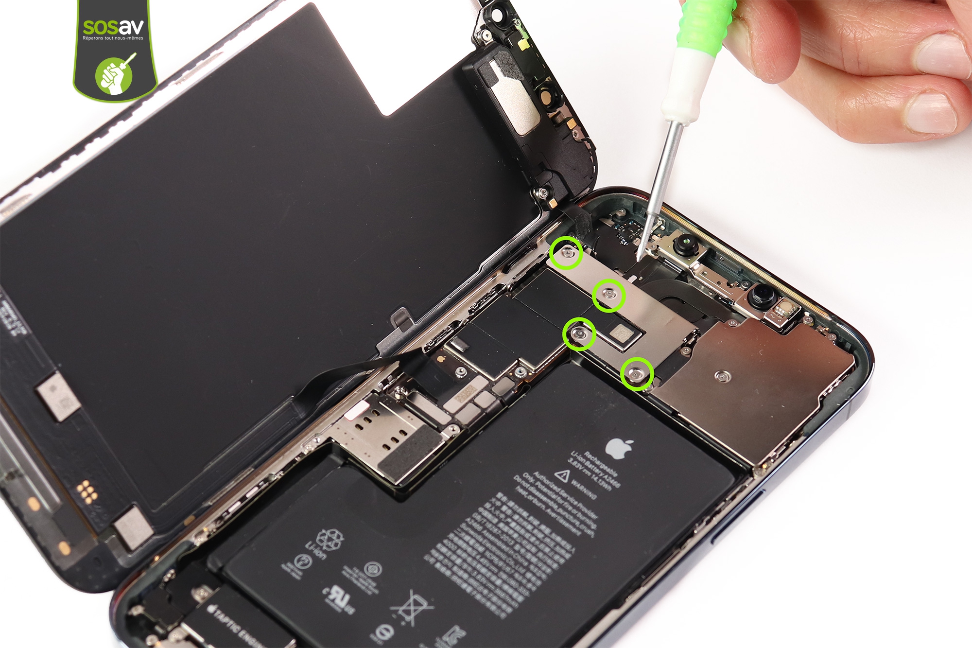

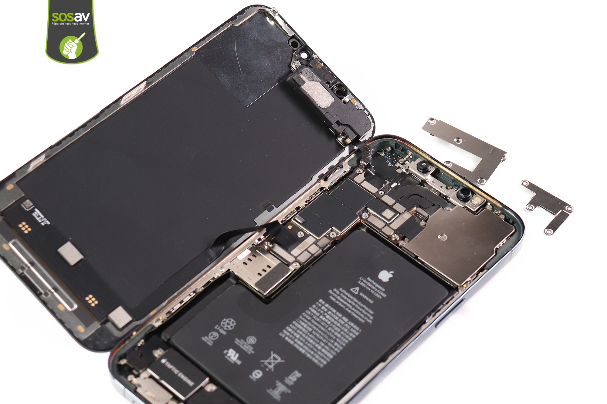

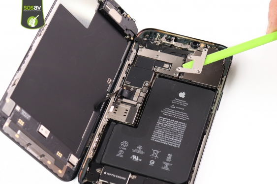

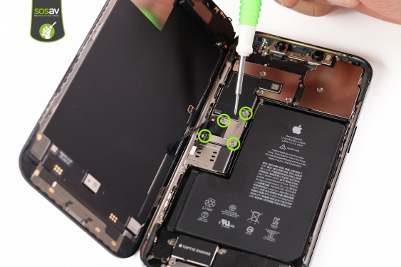

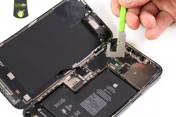

Dévissez ensuite les 4 vis tri-wing entourées en vert. (Photo 1)Retirez la plaque métallique.
Retirez les 4 autres vis tri-wing entourées en vert. (Photo 1)Puis sortez la seconde plaque métallique.
Les 2 plaques métalliques sont extraites.

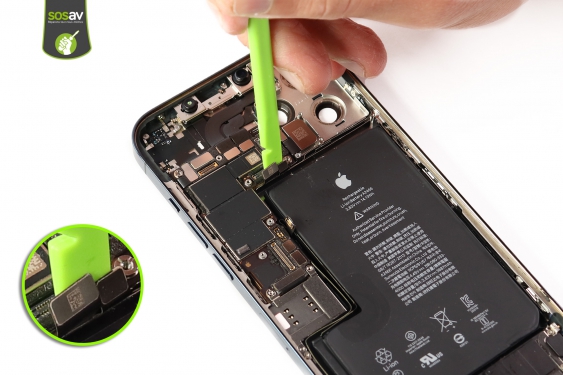

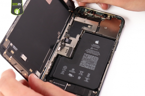

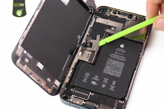

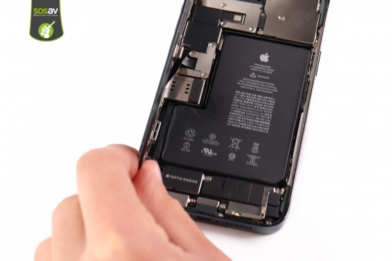

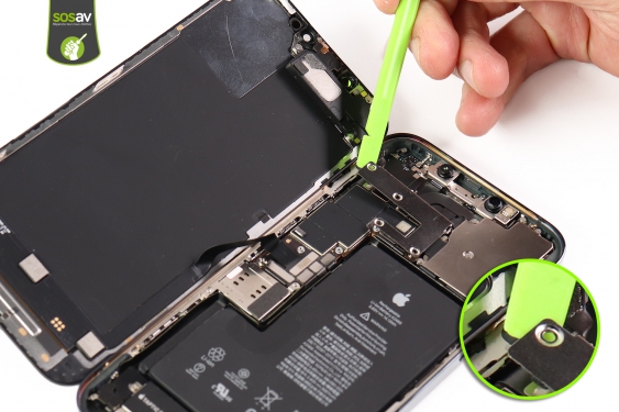

Avant tout chose, commencez par débrancher la batterie !Cela évite les risques éventuels de courts-circuits lors de votre réparation iPhone.

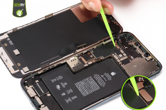

Poursuivez en débranchant la première nappe de l'écran...... Ainsi que la seconde.

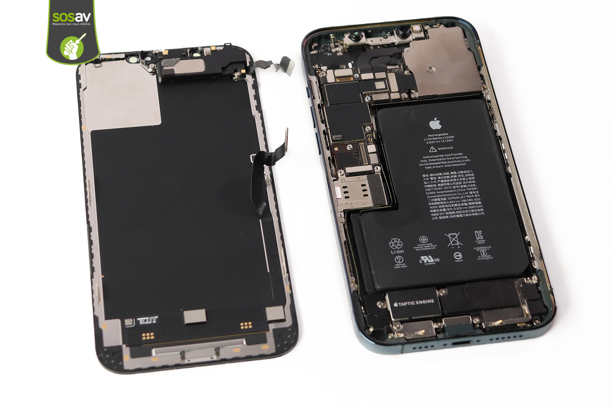

L'écran iPhone 12 Pro Max est séparé et partiellement démonté.

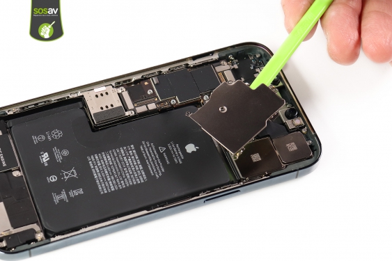

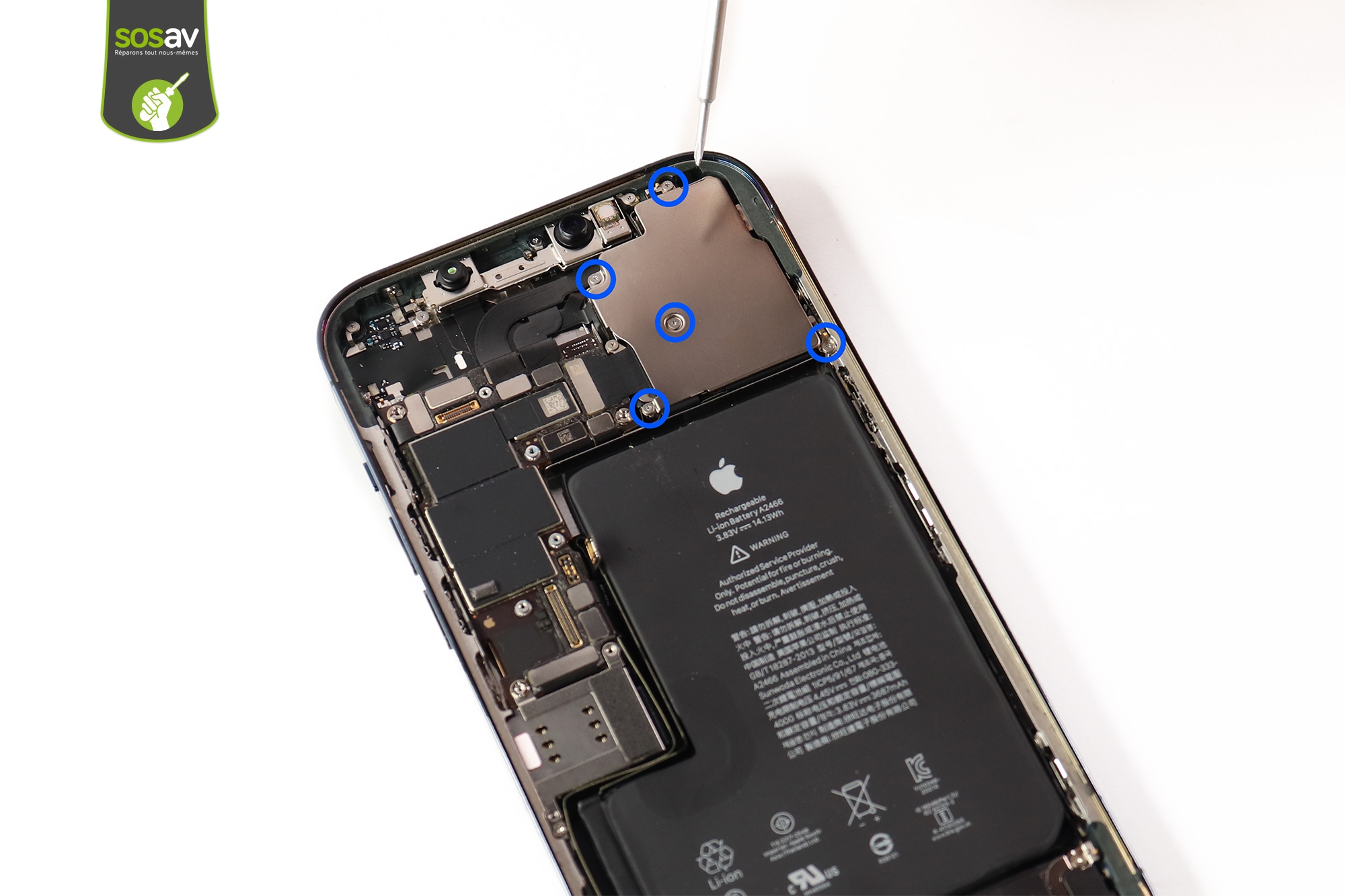

Dévissez les 5 vis cruciformes entourées en bleu (Photo 1)Puis retirez la plaque métal de protection.

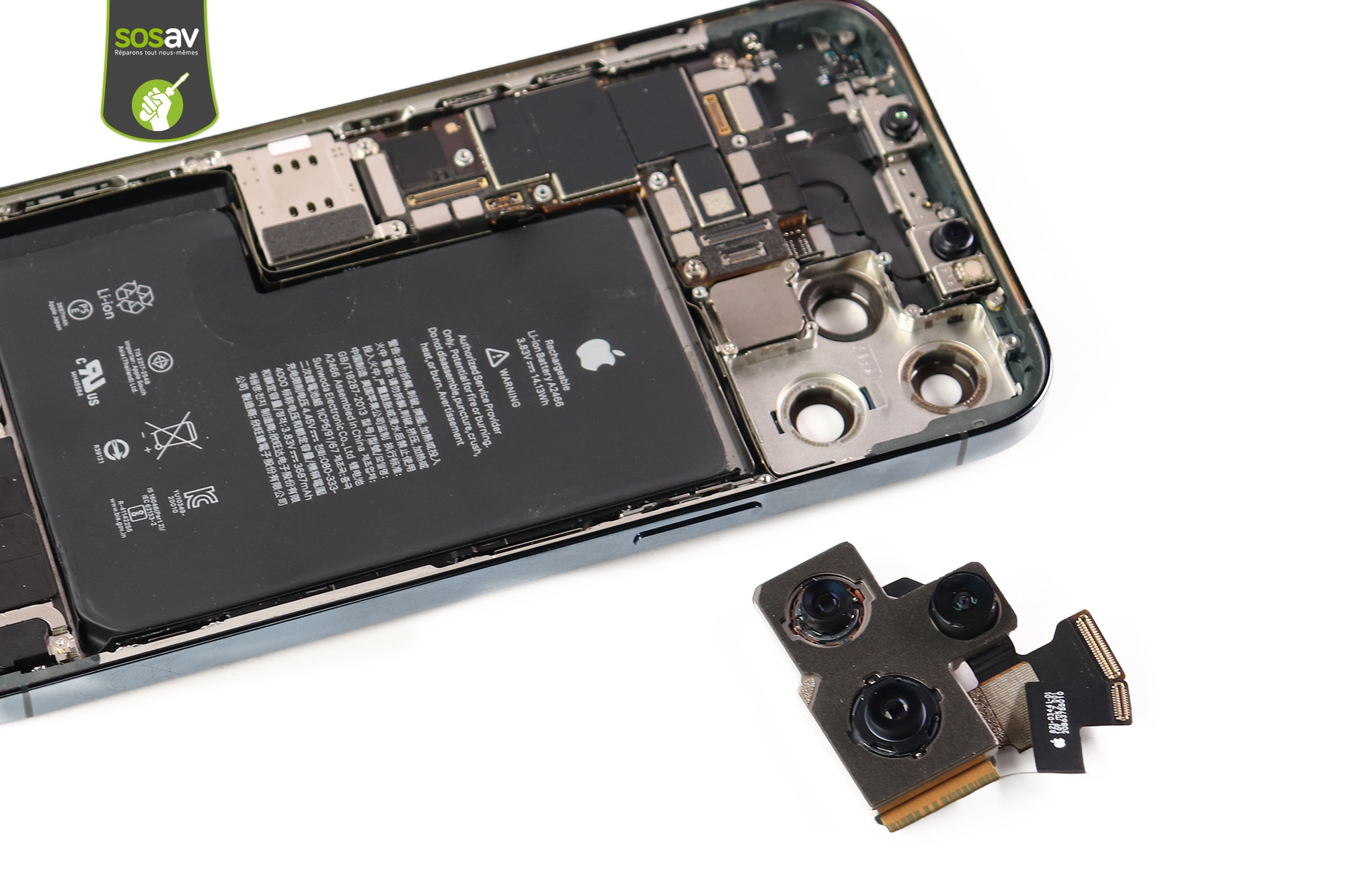

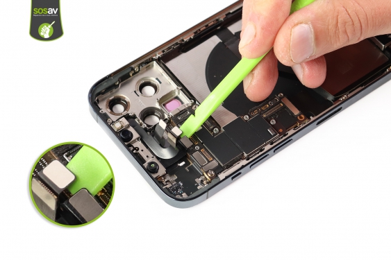

Débranchez le premier connecteur de la caméra arrière.De même que les deux autres cachés en-dessous.
Vous pouvez extraire la caméra en douceur.
Votre caméra arrière est déposée.

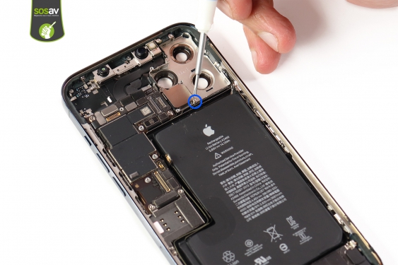

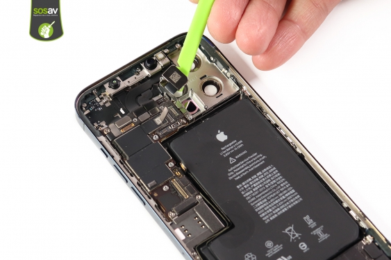

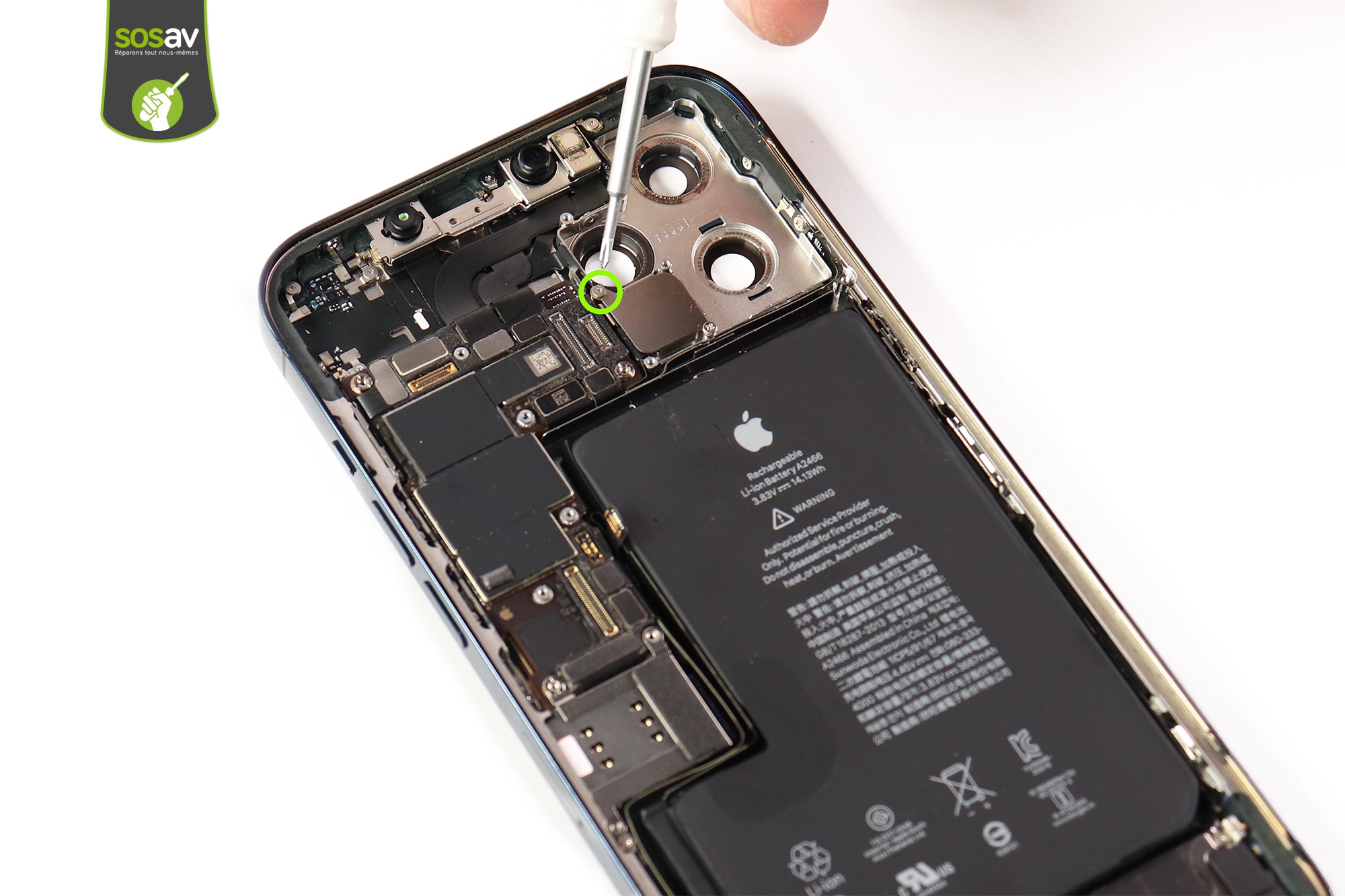

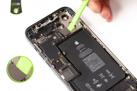

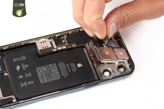

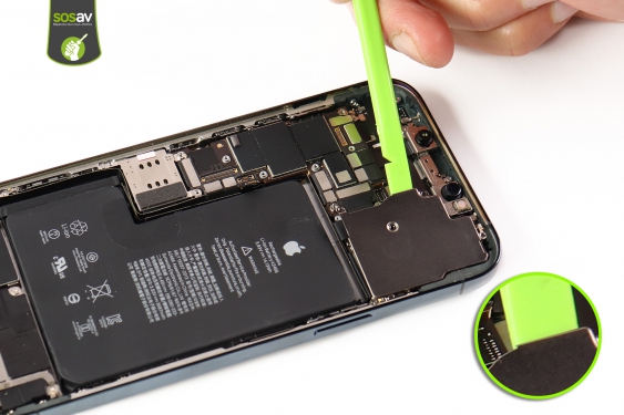

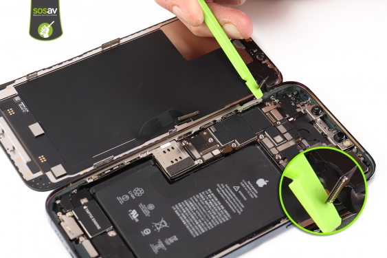

Retirez la vis tri-wing entourée en vert. (Photo 1)Puis la vis cruciforme entourée en bleu. (Photo 2)Soulevez et sortez ensuite la plaque de protection.

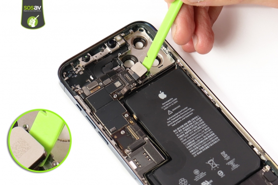

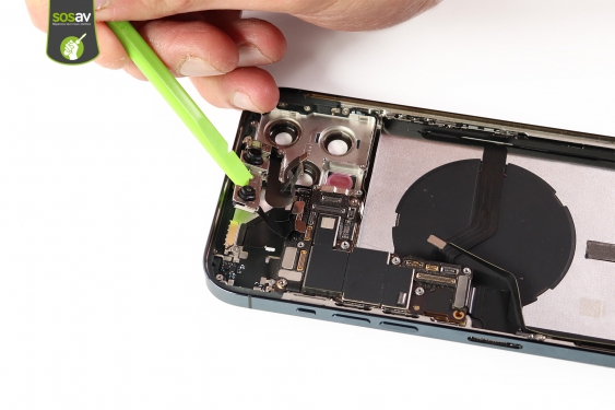

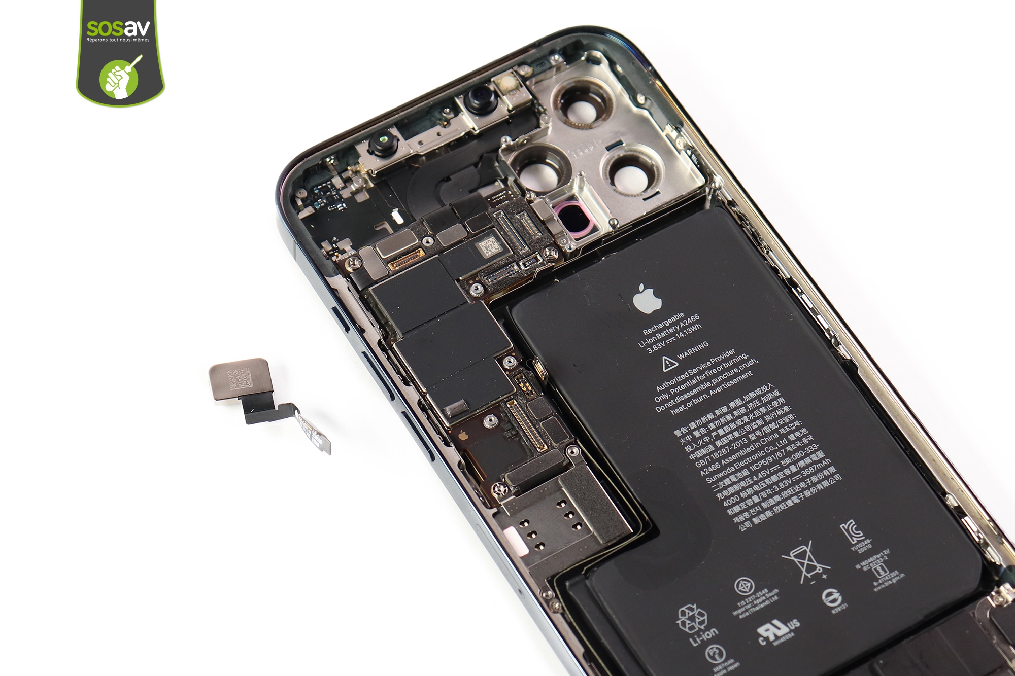

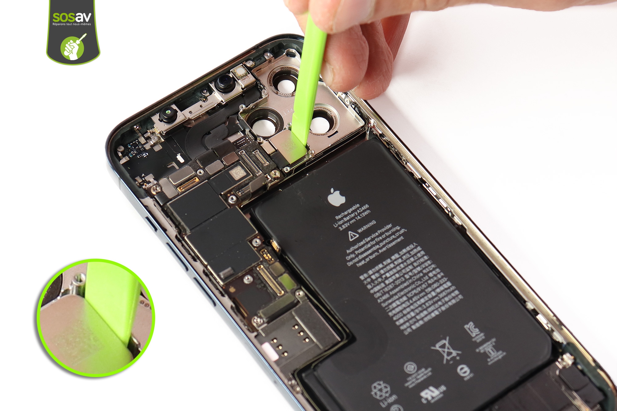

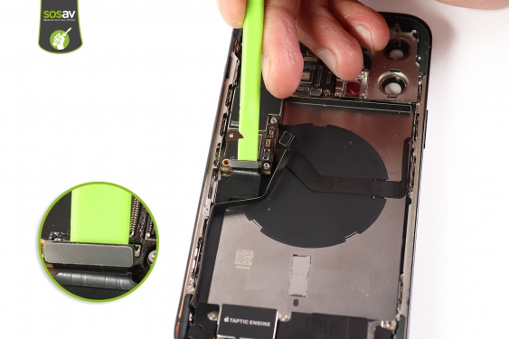

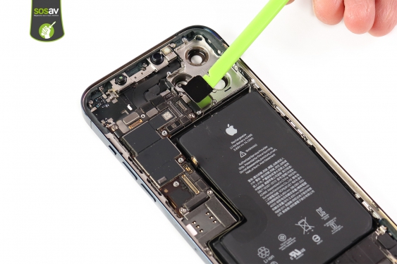

Débranchez la nappe power de même que le lidar à l'aide de la spatule en nylon.
Faites levier avec la spatule pour extraire le Lidar.
Le lidar est démonté.

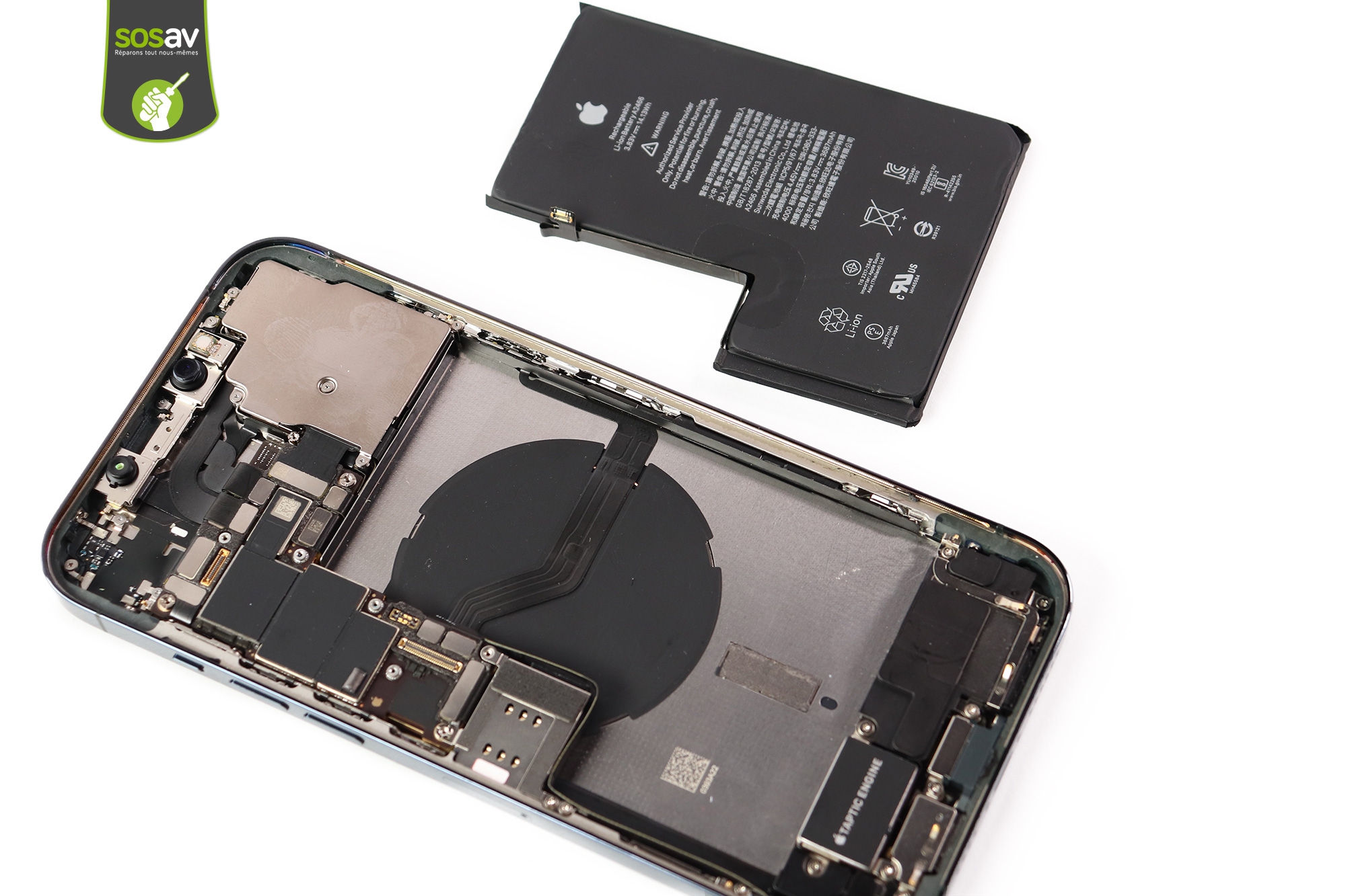

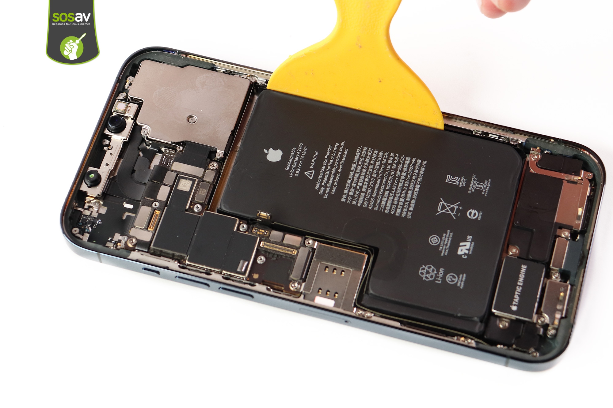

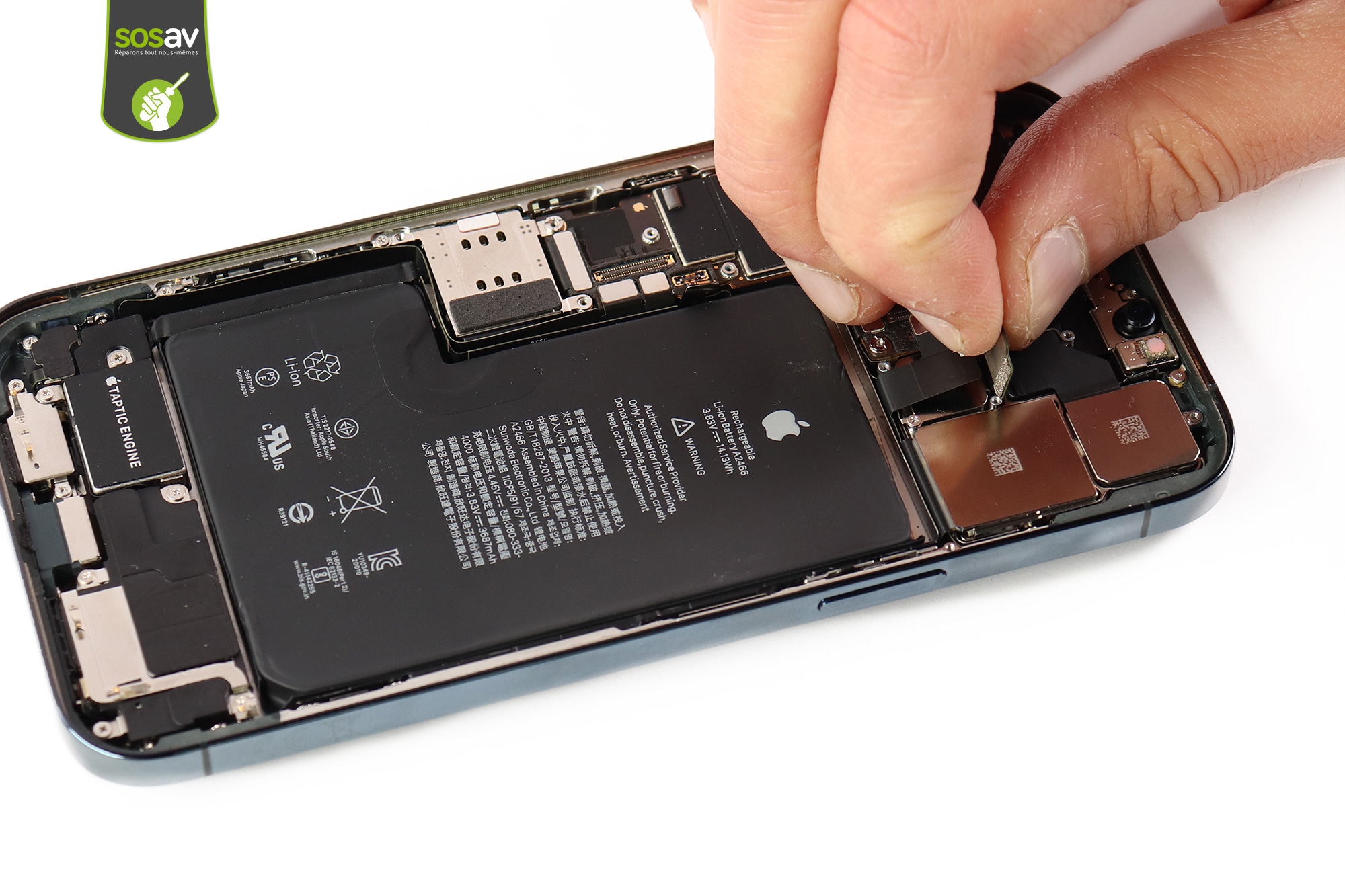

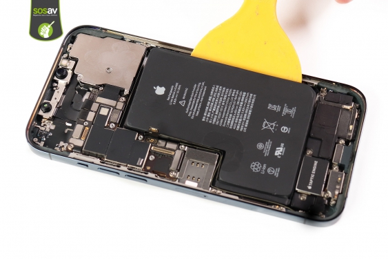

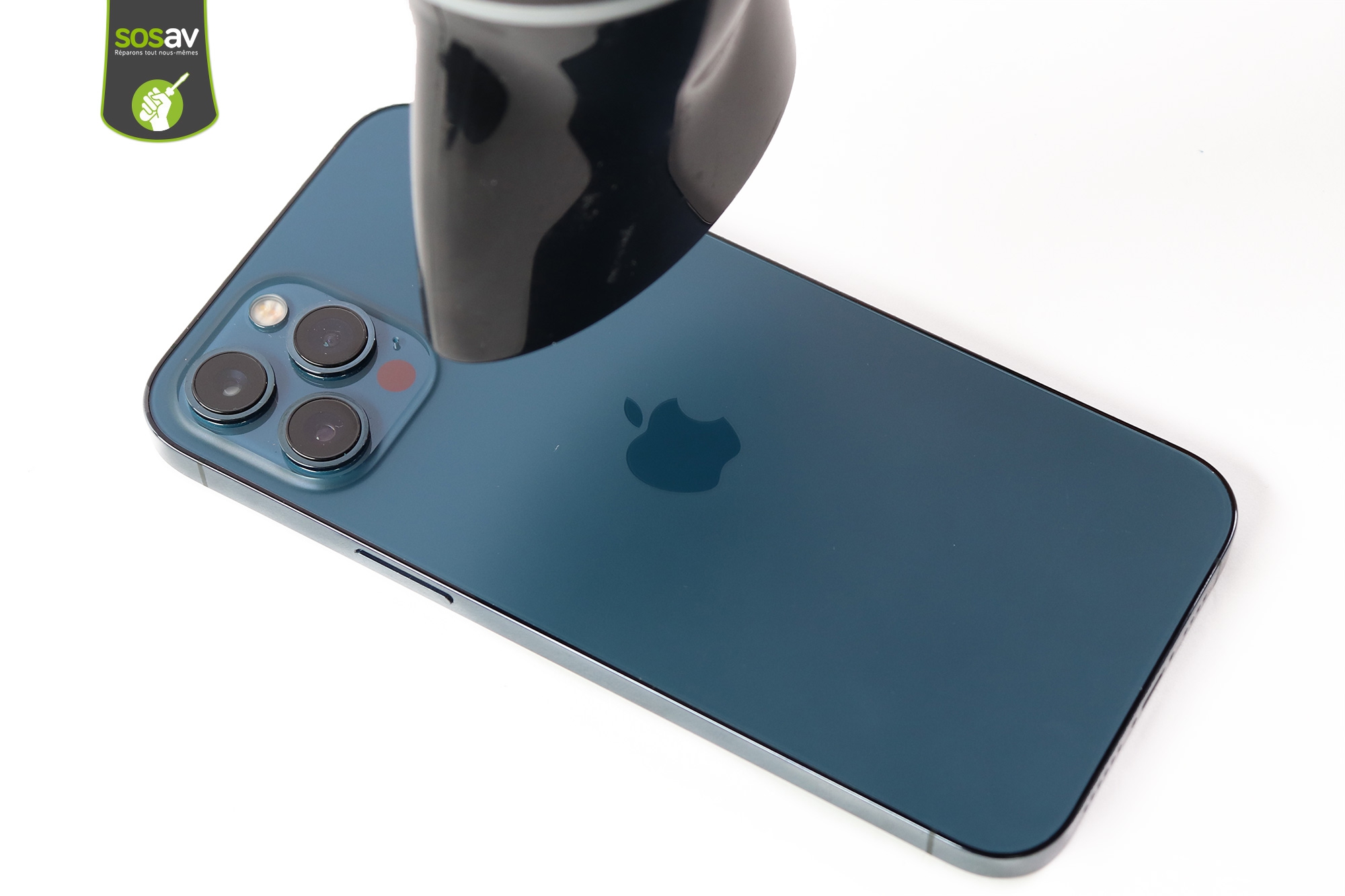

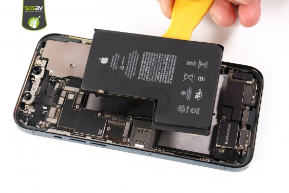

Chauffez l'arrière de l'iPhone, pour ramollir la colle qui maintient la batterie.Ne chauffez jamais directement la batterie !Les stickers batteries sont si collés que la chauffe est la seule façon d'extraire la batterie !

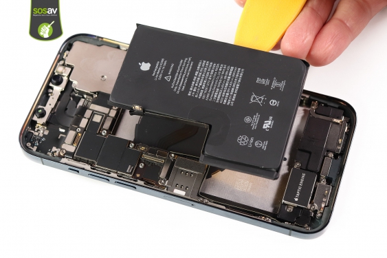

Glissez progressivement la spatule large et plate sous la batterie iPhone pour la décoller en douceur.Attention à ne pas la plier ni la percer !
Etape 24
La batterie iPhone 12 Pro Max est extraite.

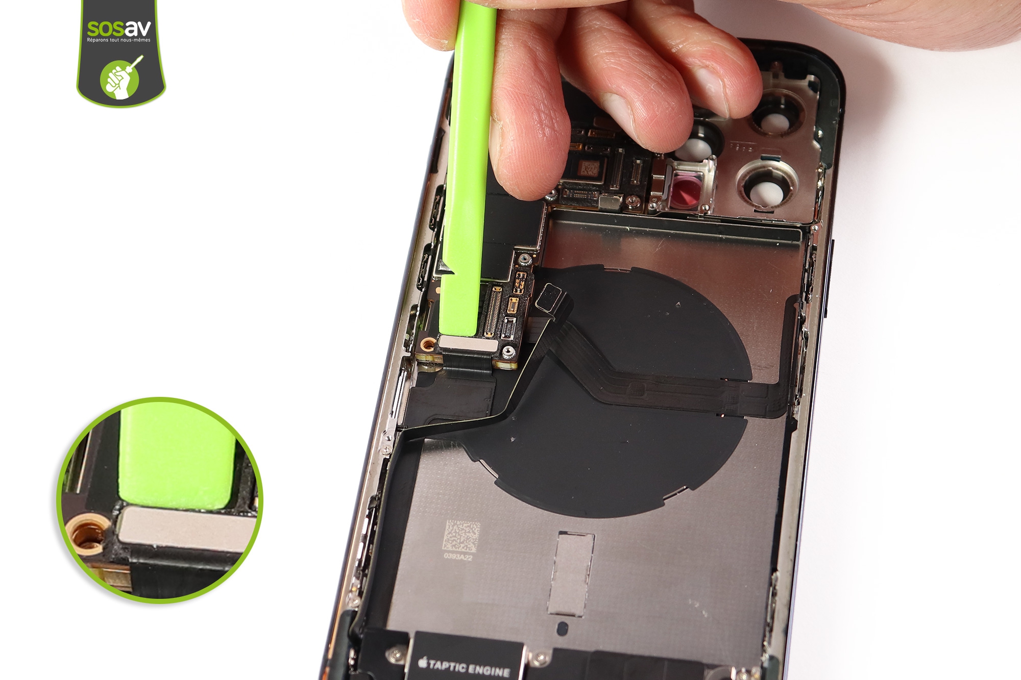

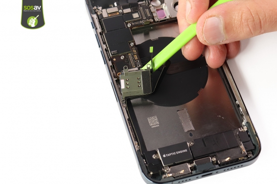

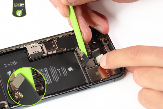

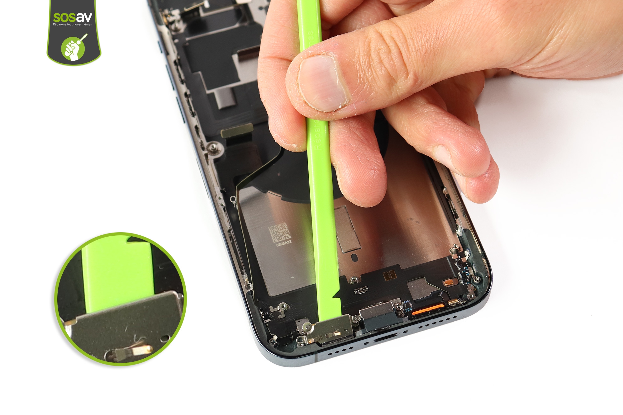

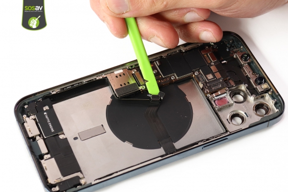

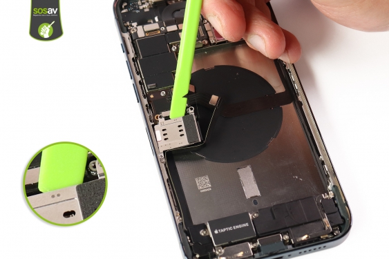

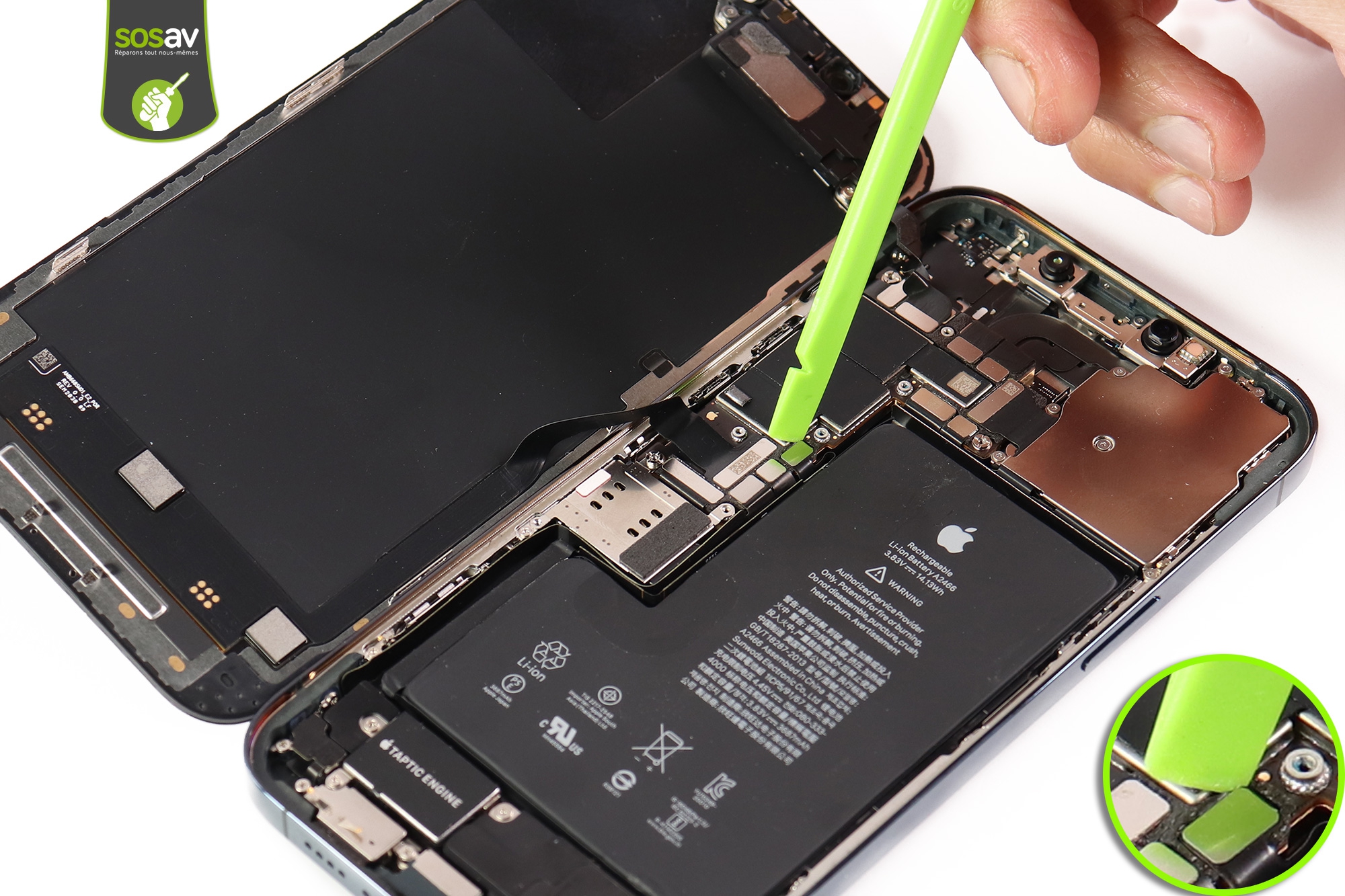

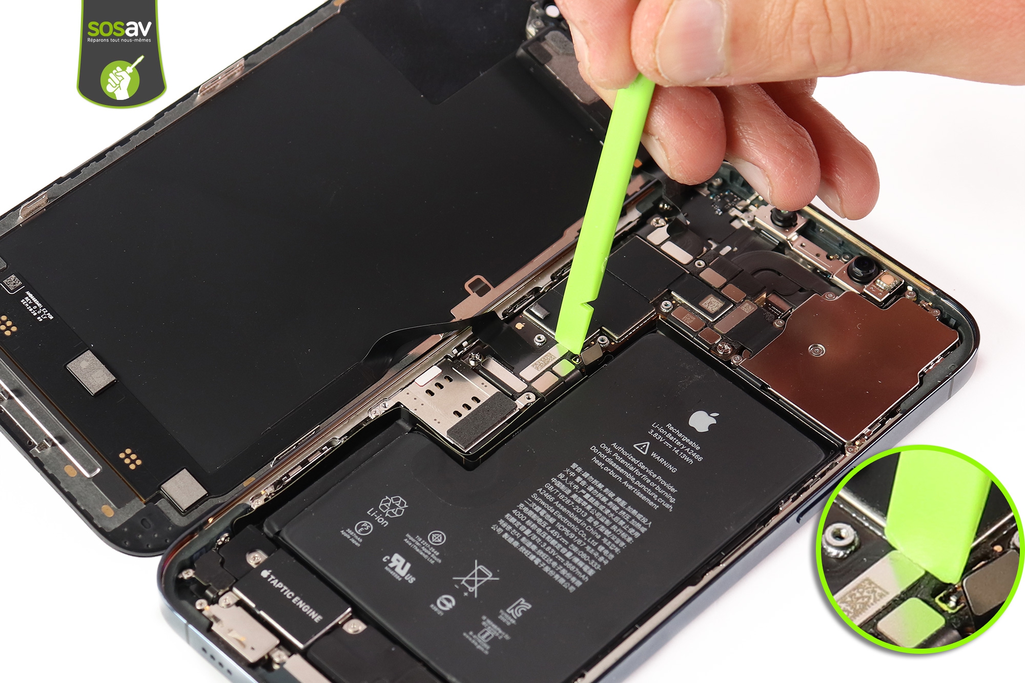

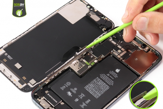

Réutilisez la spatule en nylon pour déverrouiller les nappes connecteur de charge et lecteur SIM.
Etape 26

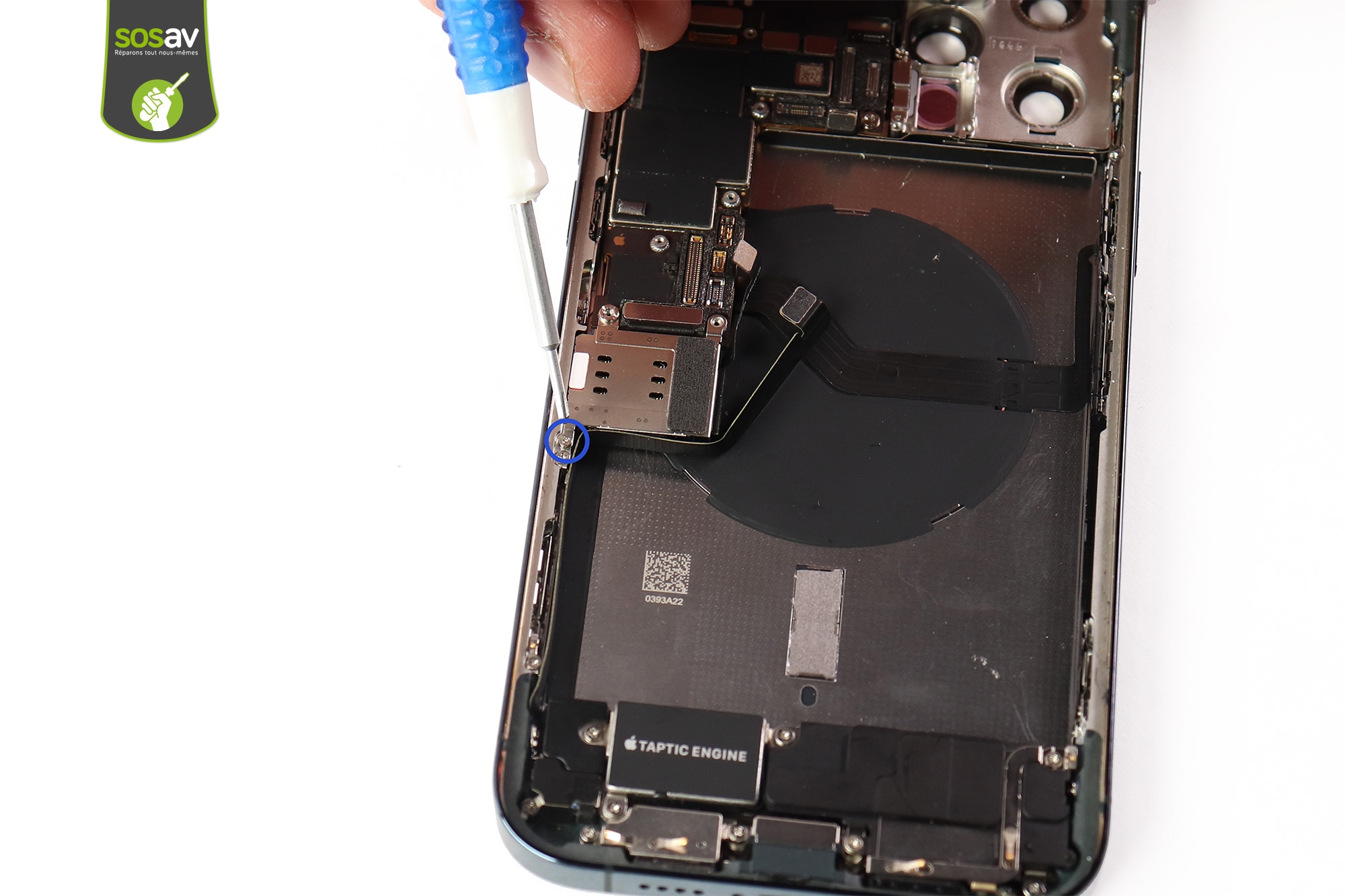

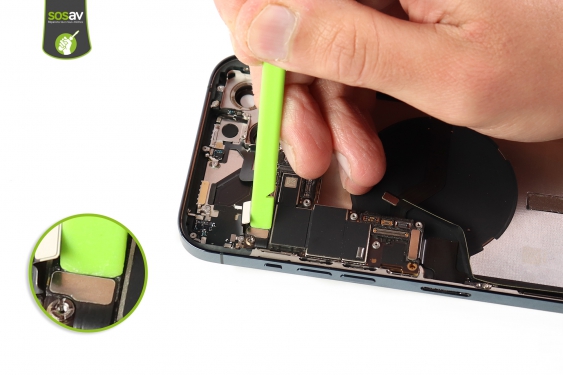

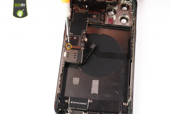

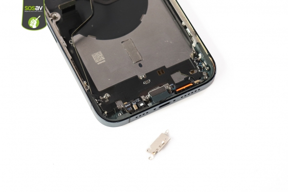

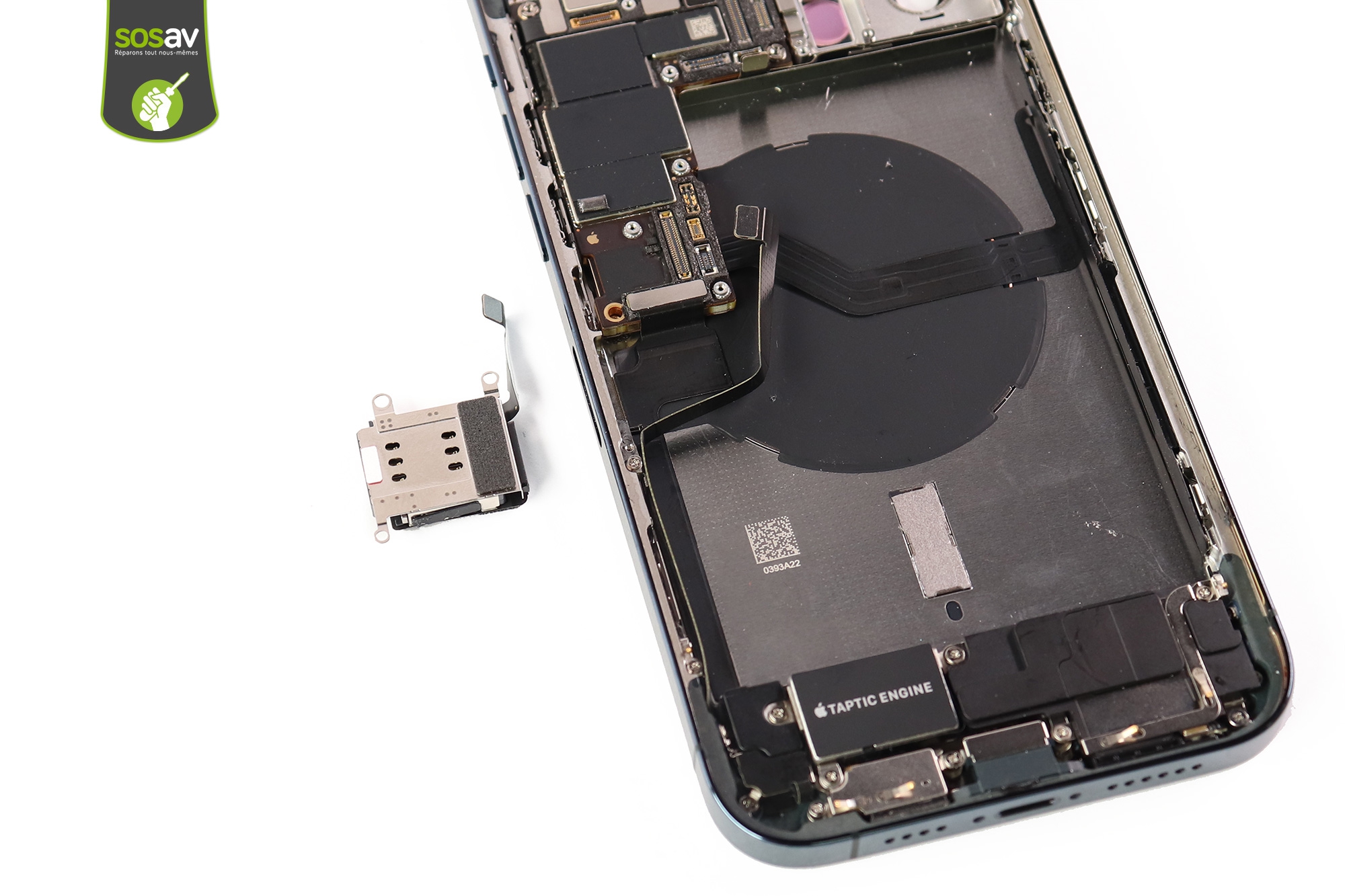

Dévissez la vis cruciforme entourée en bleu. (Photo 1)Ainsi que la vis à rivet entourée en orange. (Photo 2)Puis sortez le lecteur avec la spatule.
Etape 27
Le lecteur SIM est sorti.

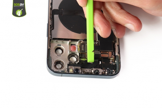

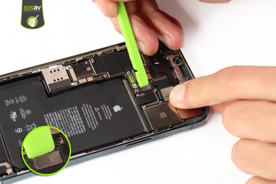

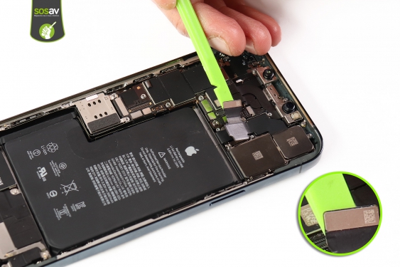

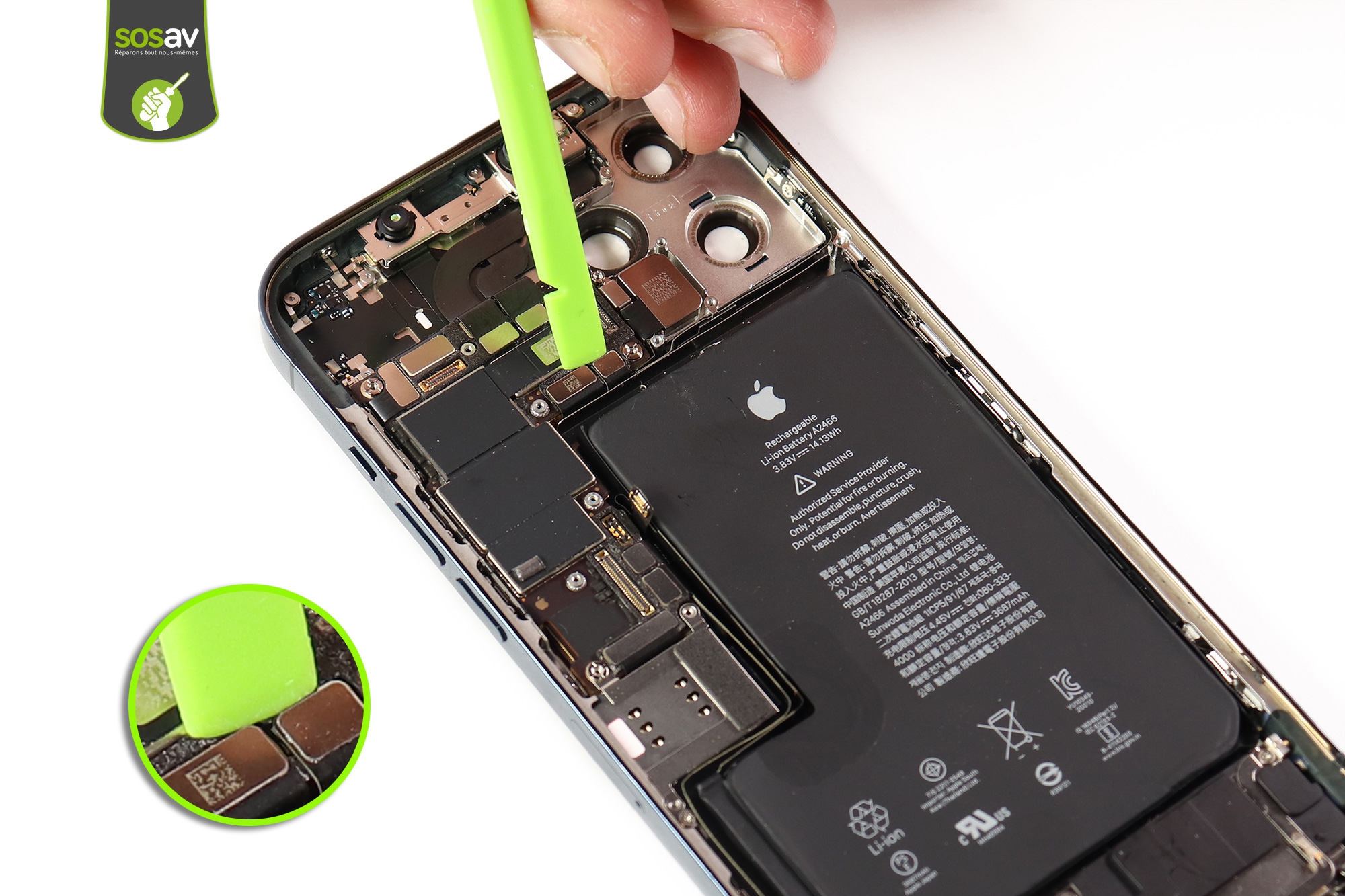

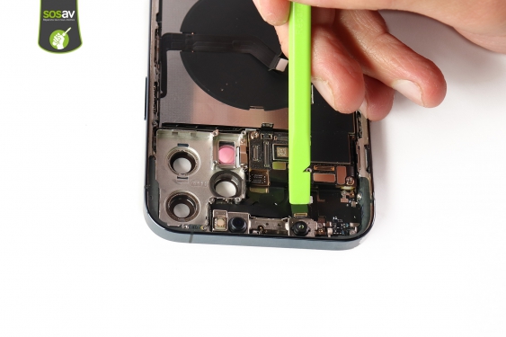

Gardez la spatule en main pour déconnecter les deux premières nappes de la caméra avant Face ID.
Etape 29
De même que les deux autres nappes dissimulées en-dessous.
Etape 30

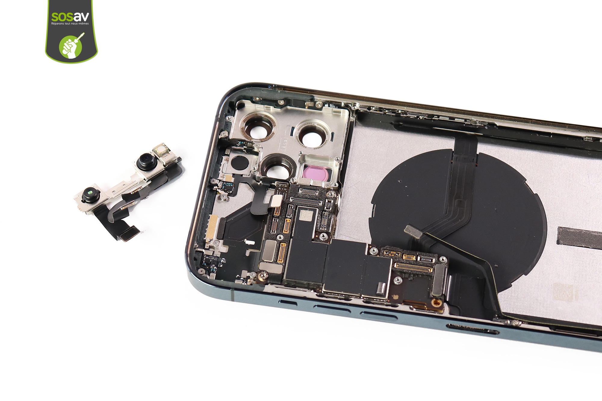

Puis sortez la caméra avant.
Etape 31
La caméra avant Face ID est extraite à son tour.

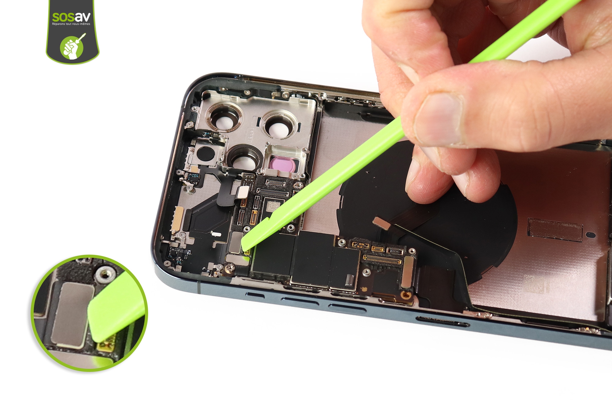

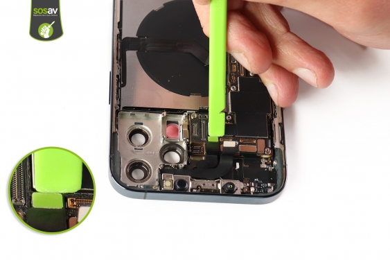

Déverrouillez ensuite la nappe du capteur proximité...... Et la nappe volume / vibreur.
Etape 33

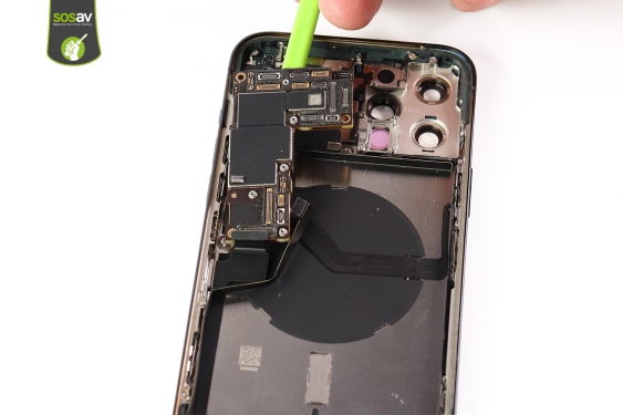

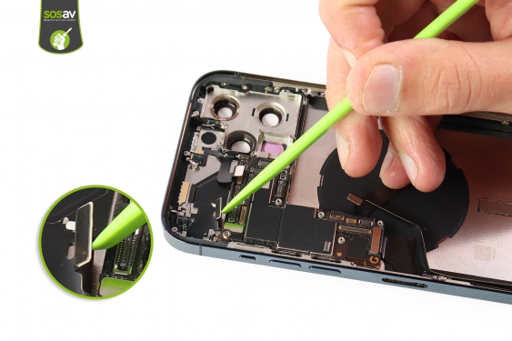

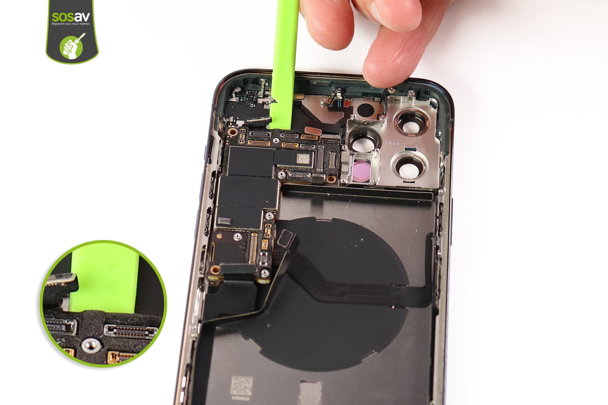

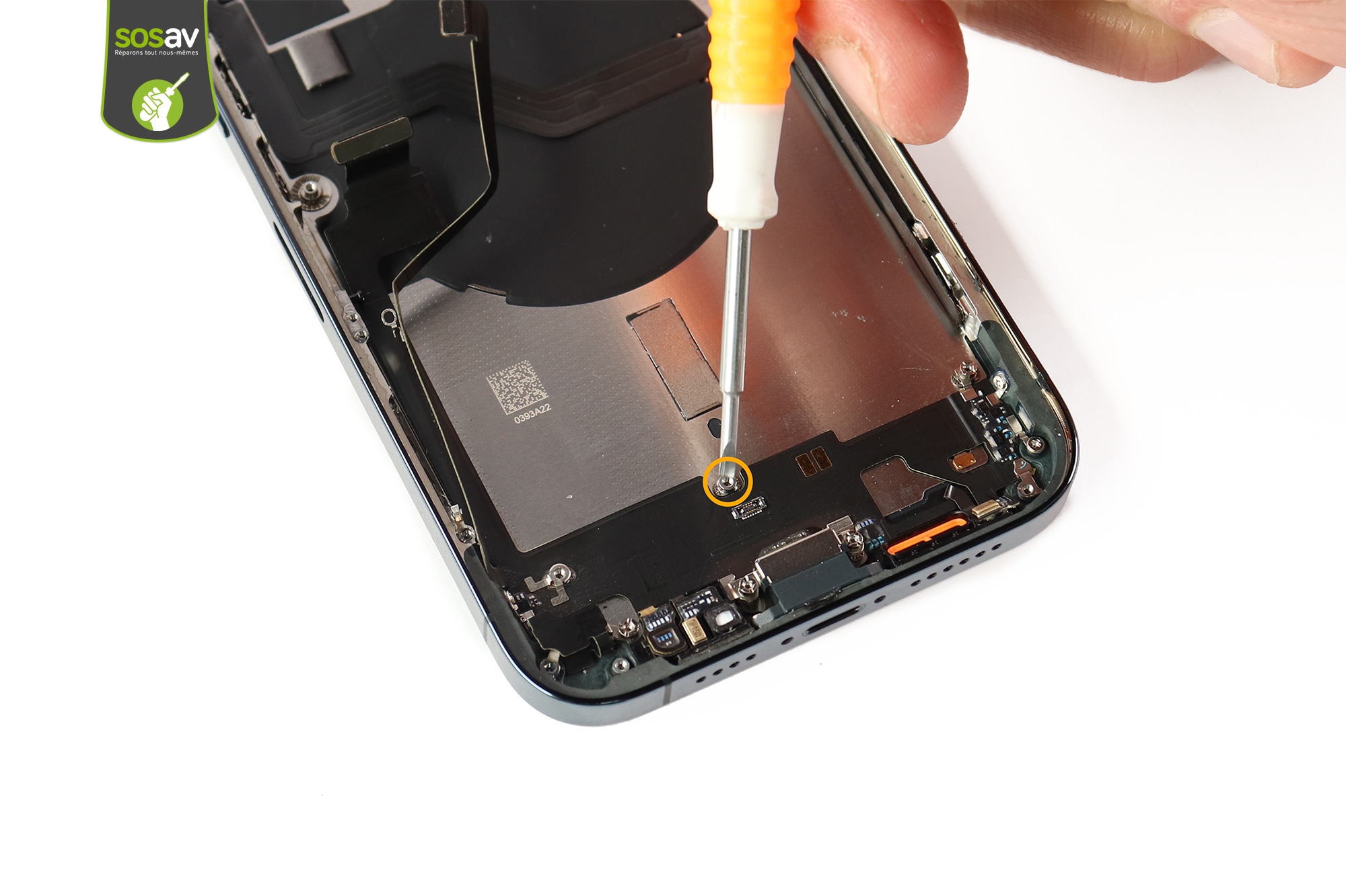

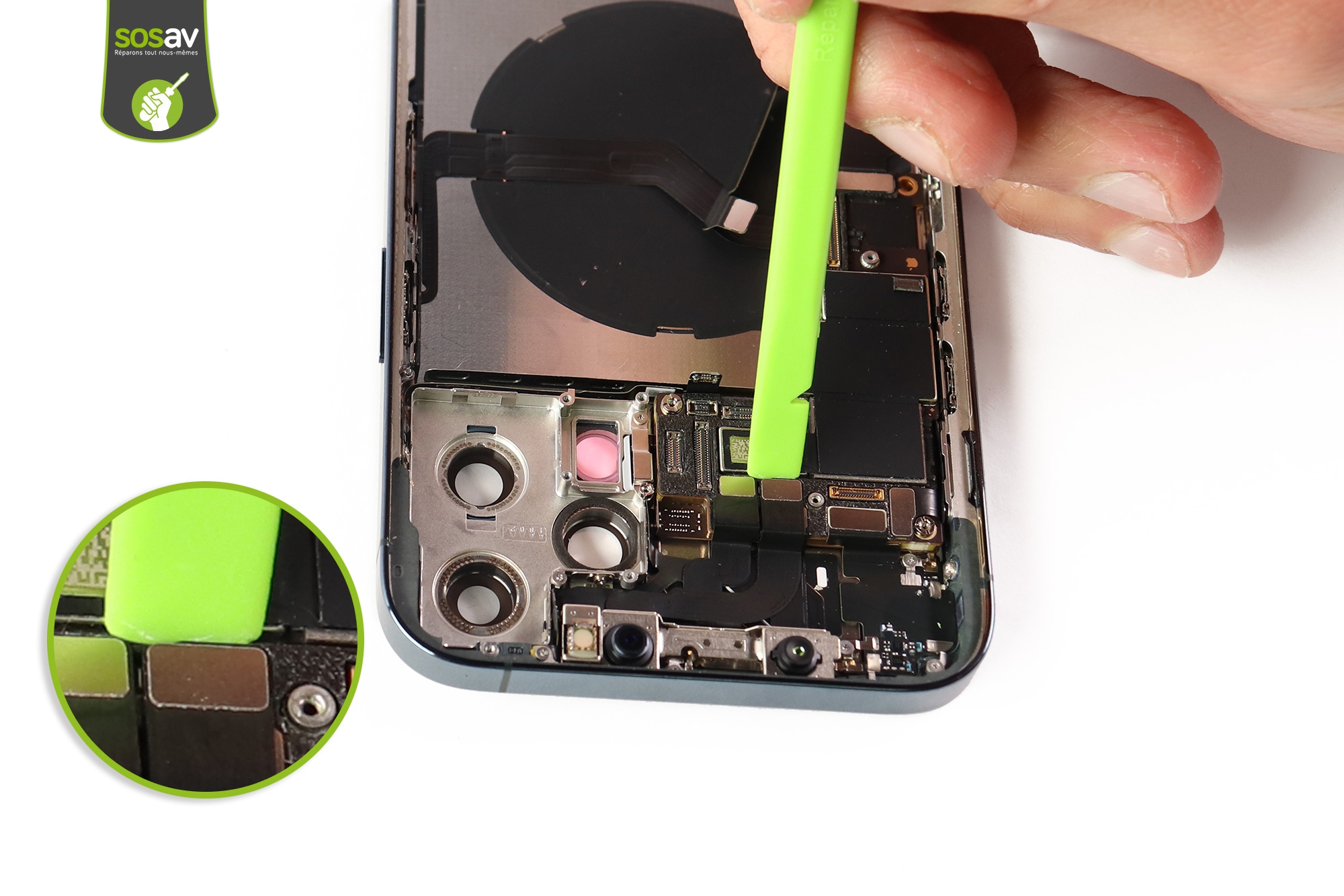

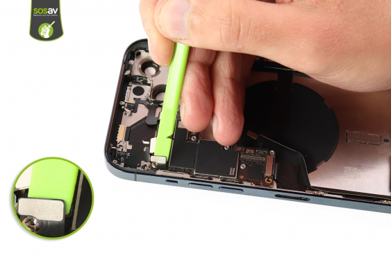

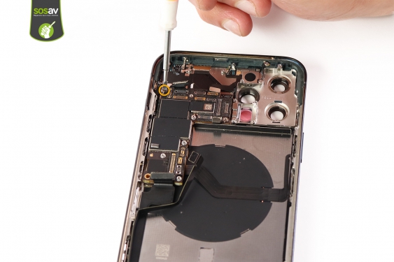

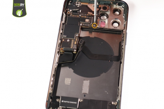

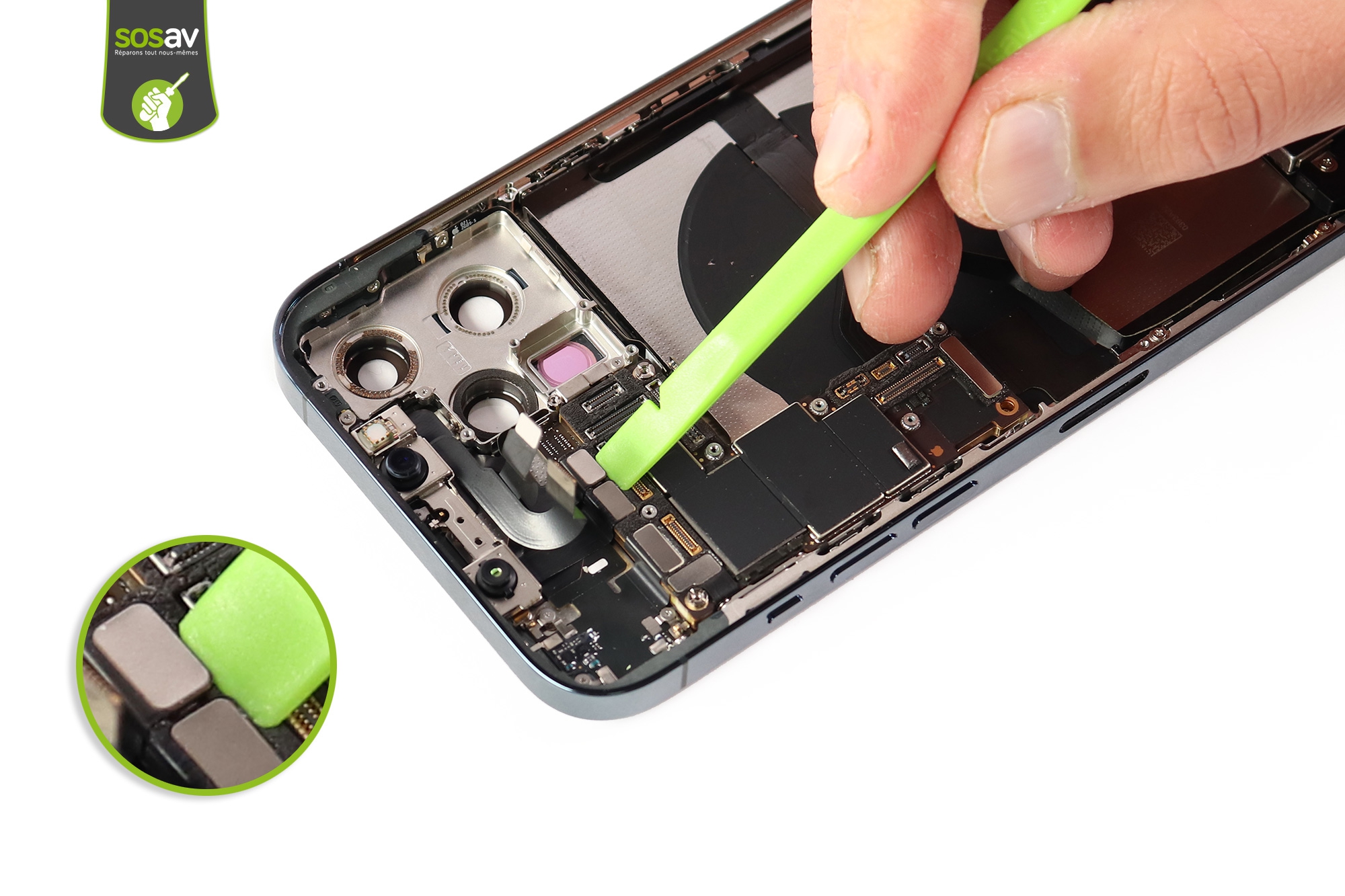

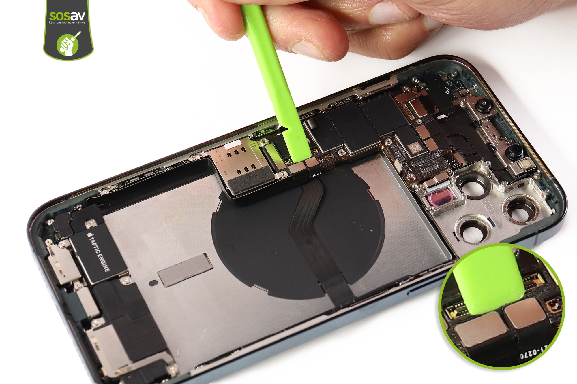

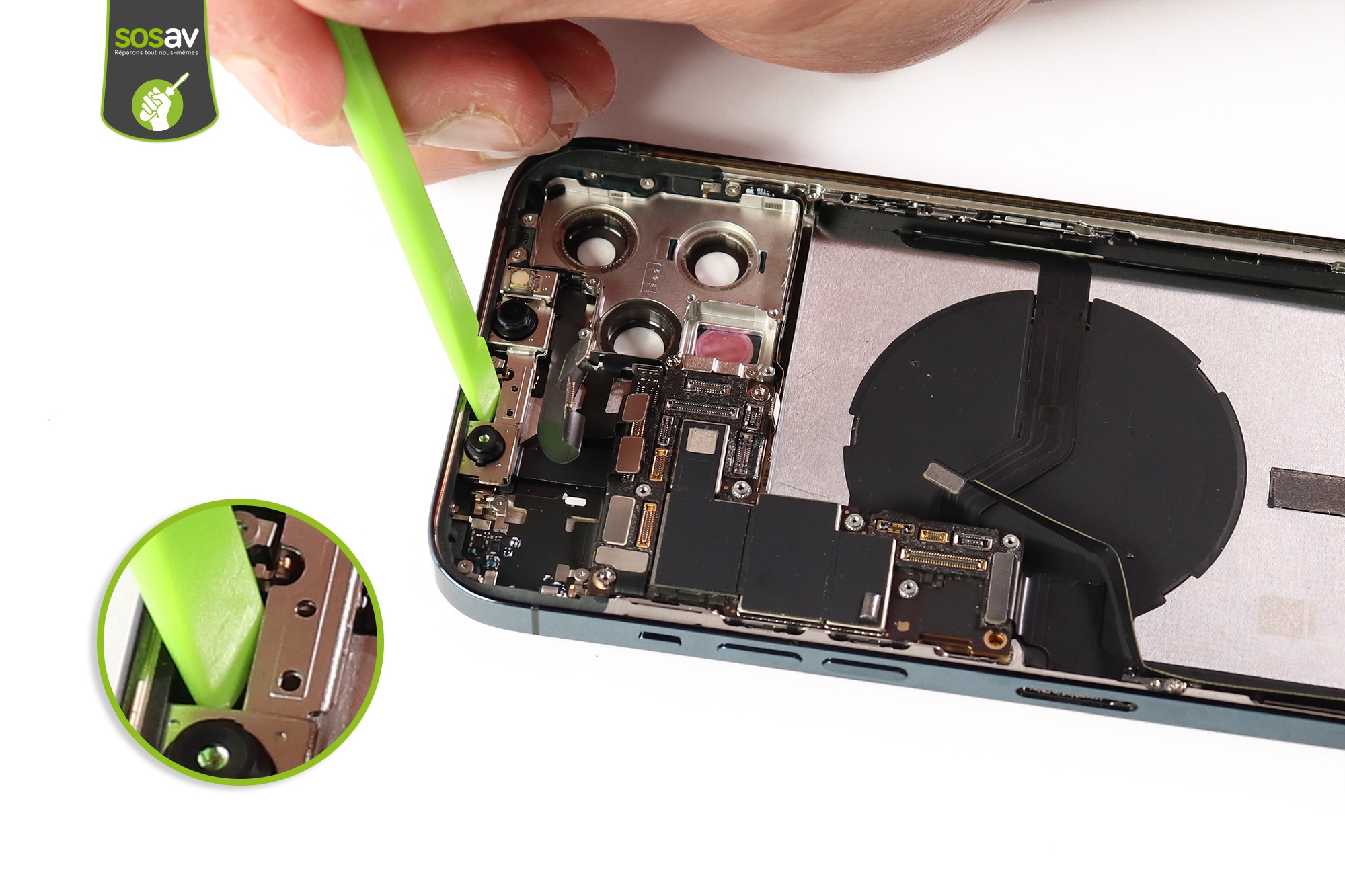

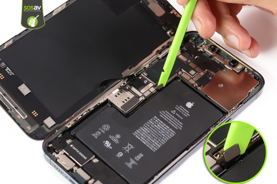

Débranchez ensuite la seconde nappe du connecteur de charge.Enfin, dévissez la vis à rivet entourée en orange. (Photo 3)Sans oublier la dernière vis à rivet entourée en orange sur la Photo 4.
Etape 34

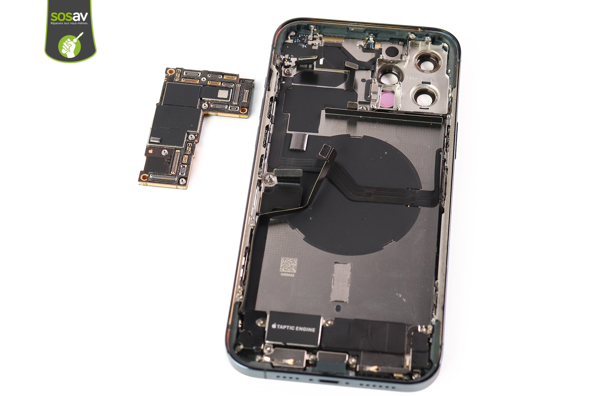

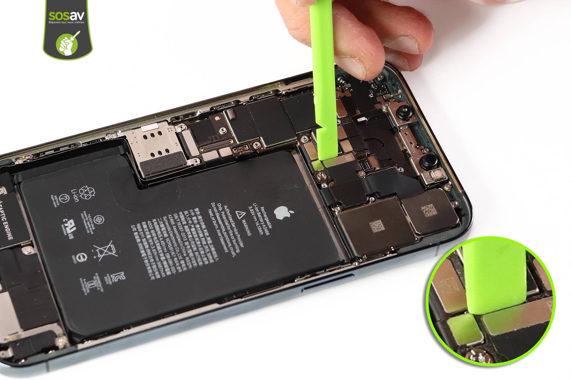

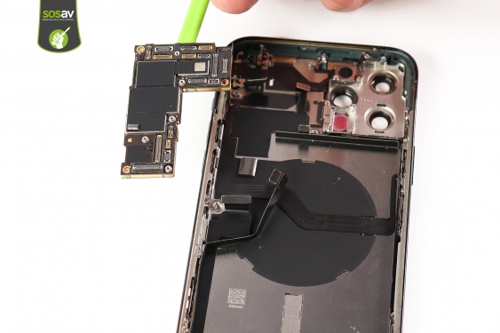

Faites levier avec la spatule pour sortir délicatement la carte mère.
Etape 35
La carte mère est déposée.

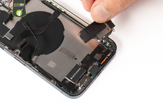

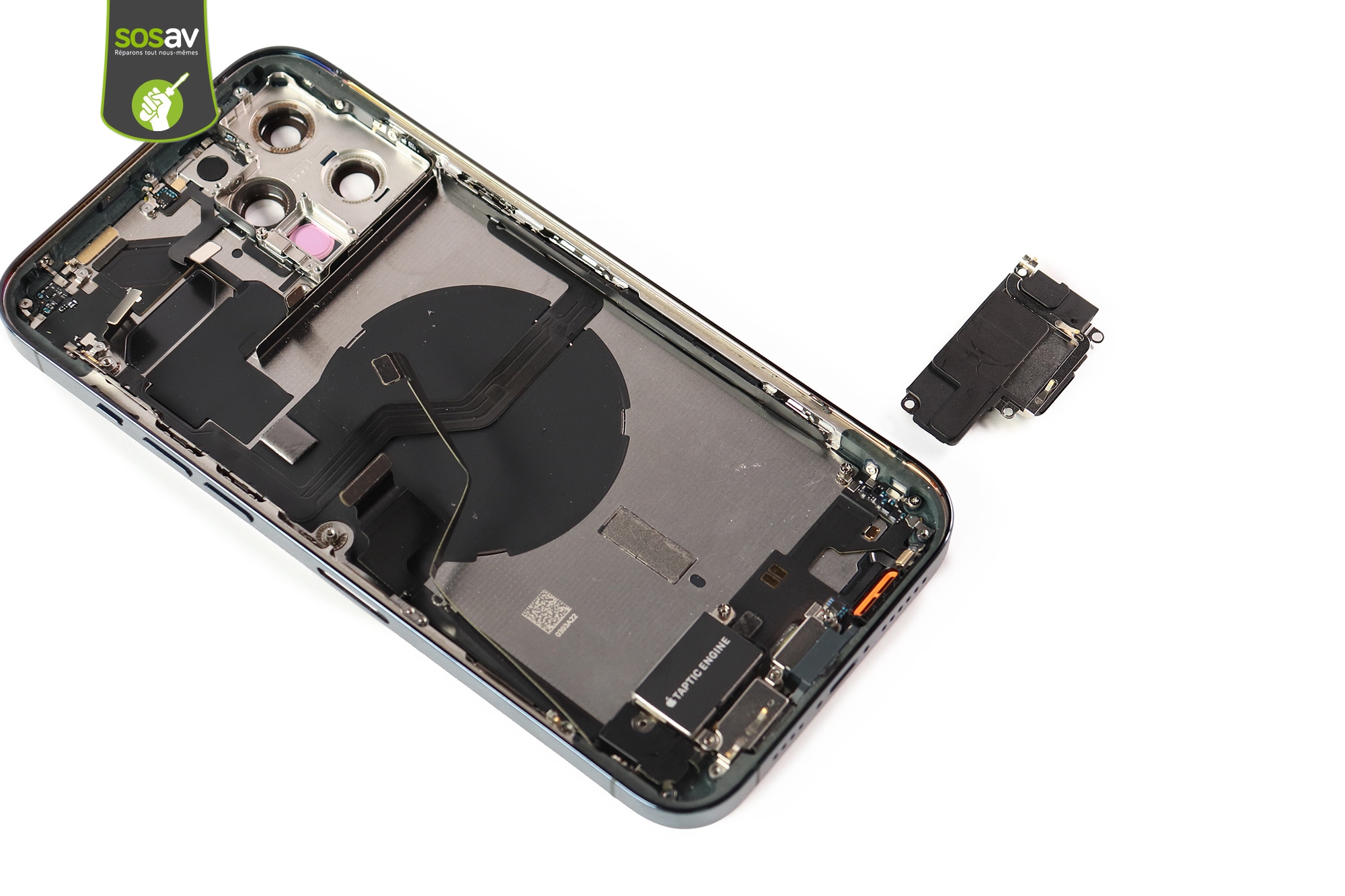

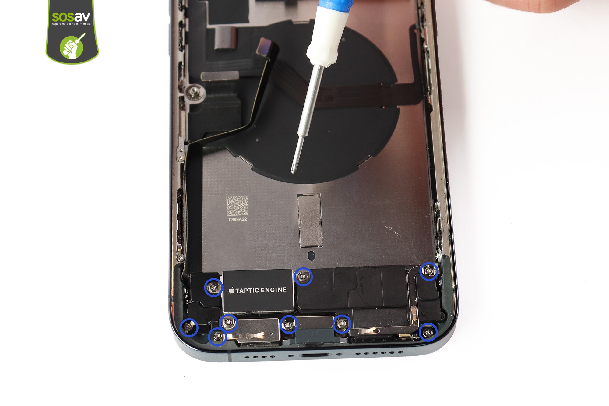

Servez-vous à nouveau du tournevis cruciforme pour dévisser les 9 vis entourées en bleu. (Photo 1)Puis commencez par sortir le haut-parleur externe.
Etape 37
Le haut-parleur externe est déposé.

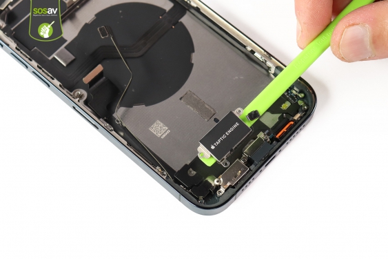

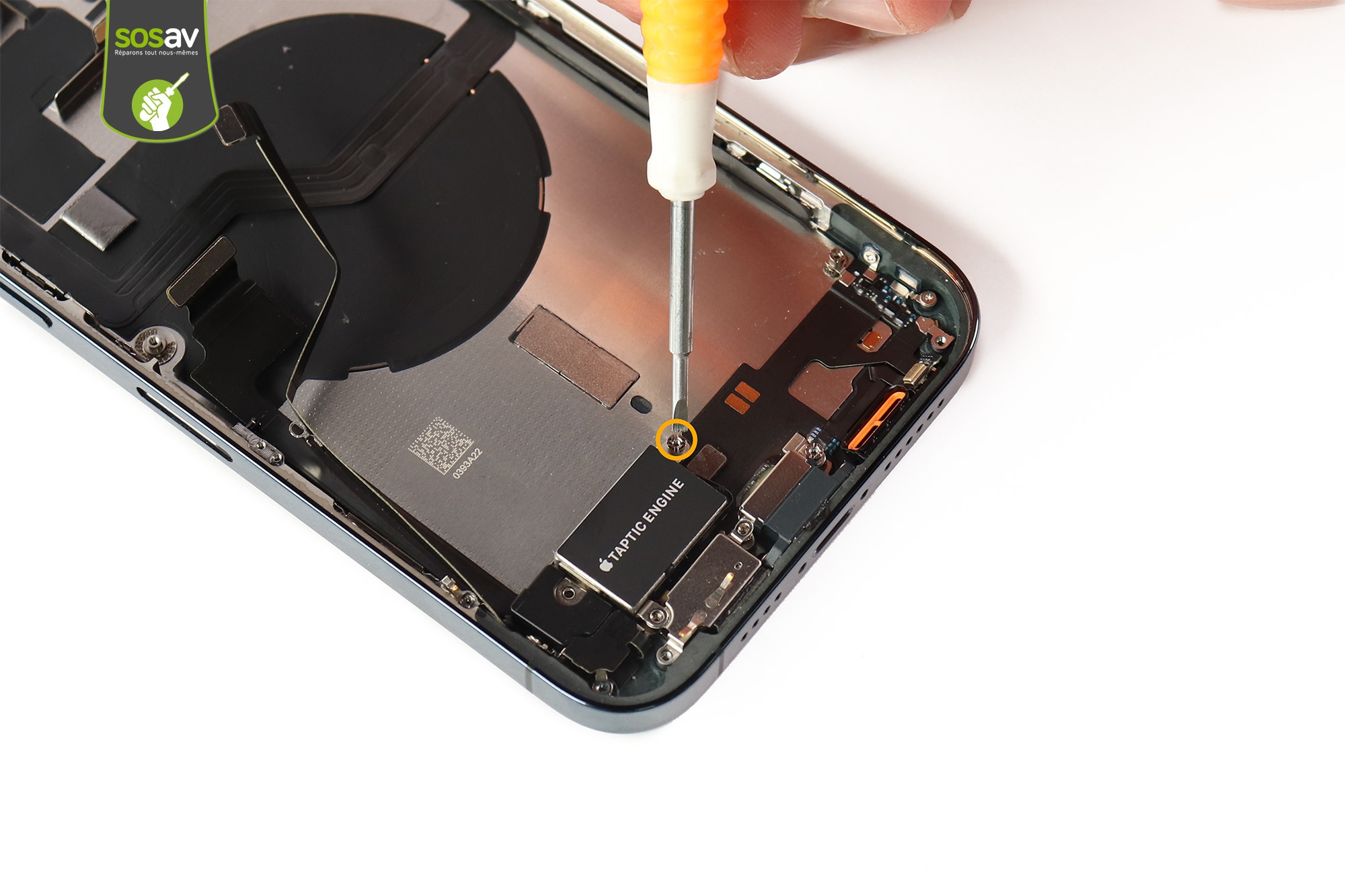

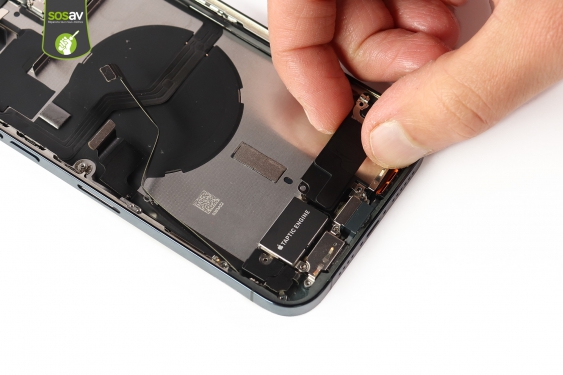

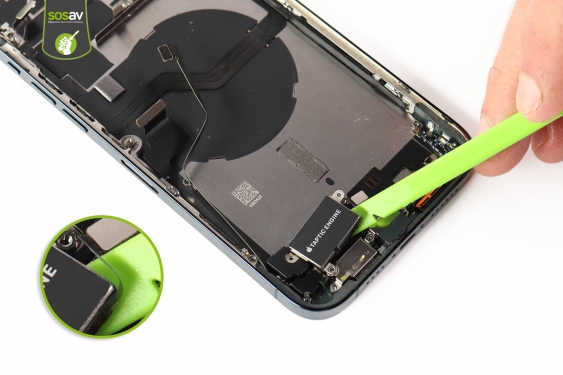

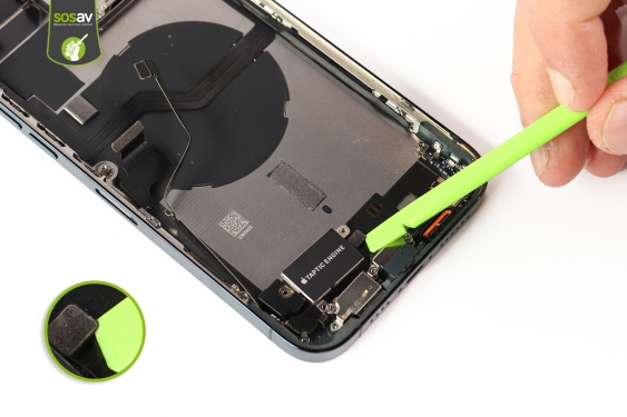

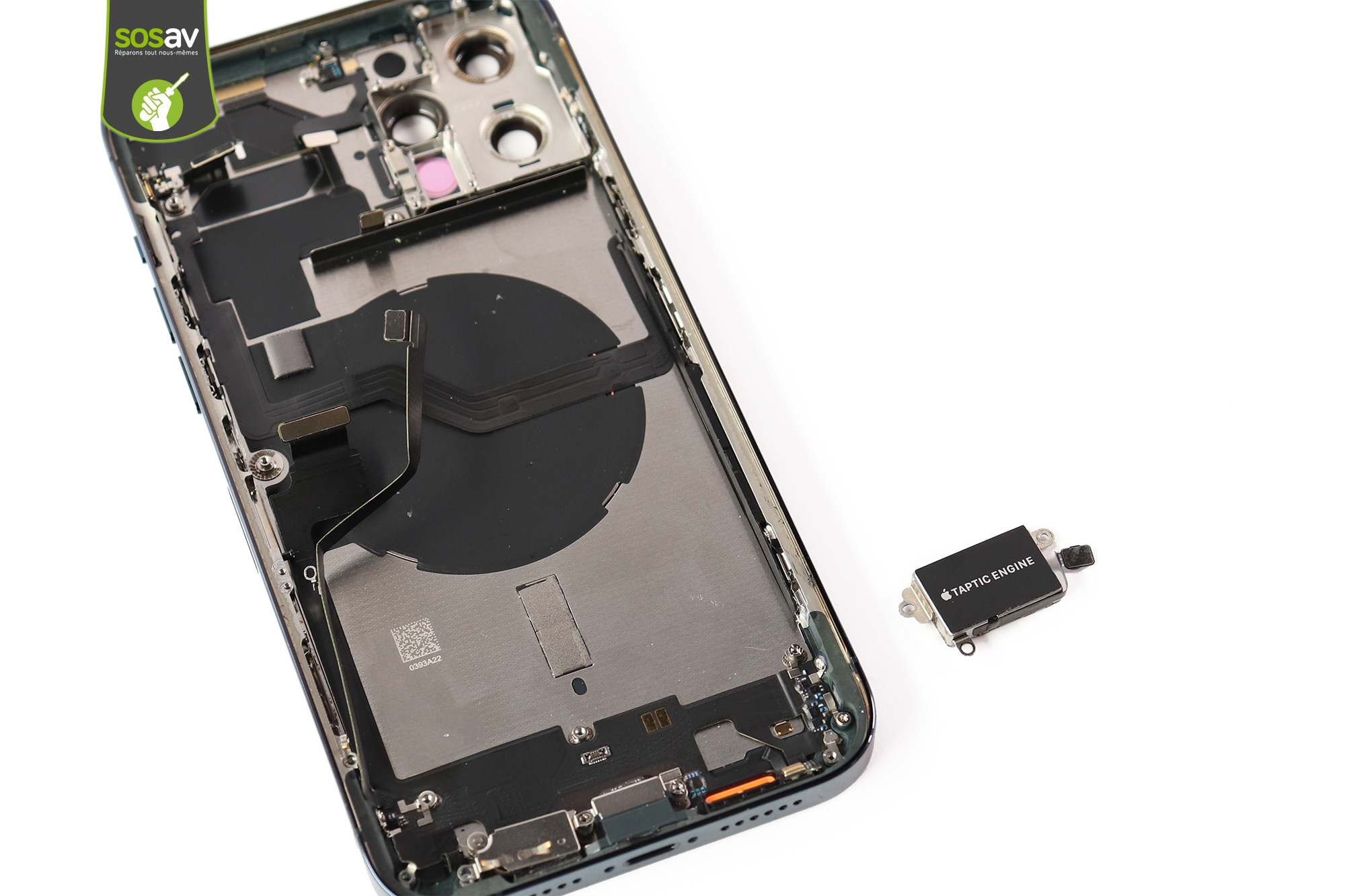

Encore une vis à rivet entourée en orange. (Photo 1)Vous pouvez enfin débrancher et sortir le vibreur / taptic engine.
Etape 39
Le vibreur taptic engine est sorti.

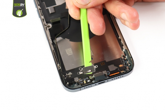

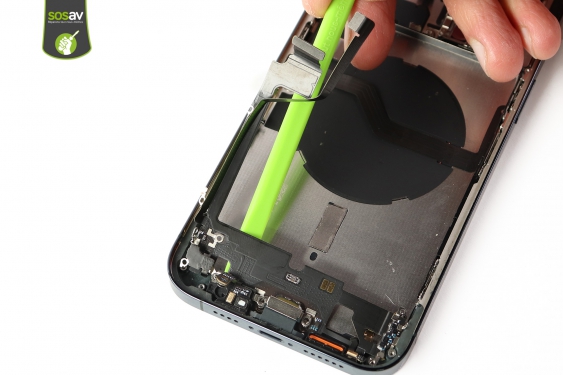

Sortez la place métallique de protection.
Etape 41

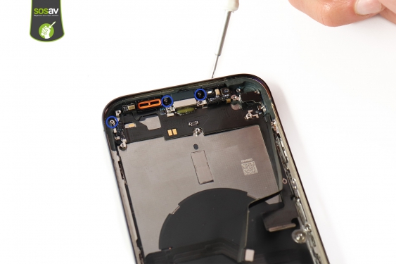

Une nouvelle vis à rivet entourée en orange. (Photo 1)Puis 3 vis cruciformes entourées en bleu. (Photo 2)
Etape 42

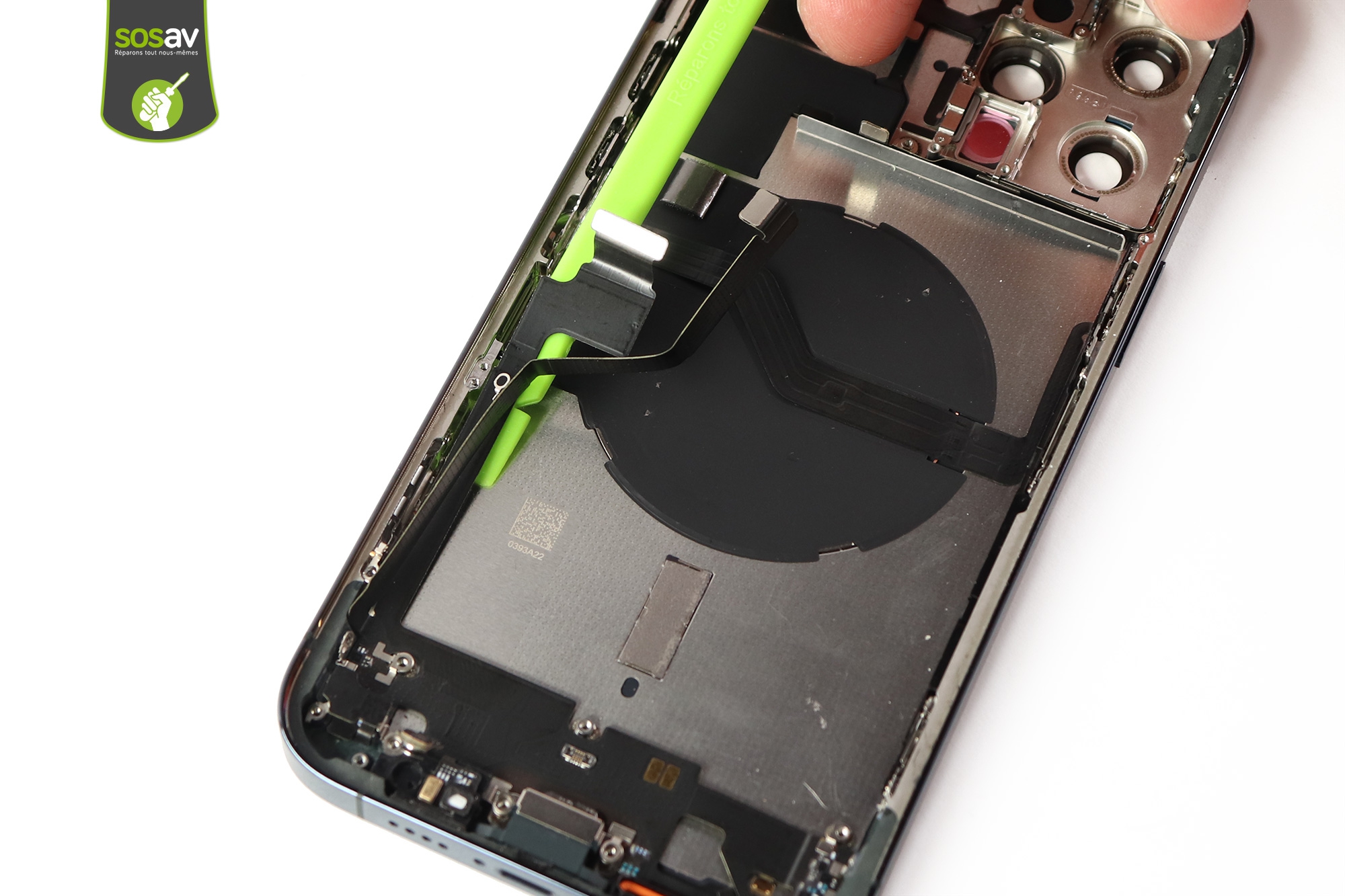

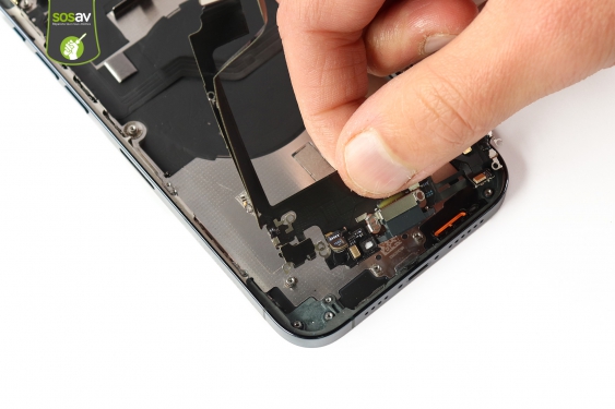

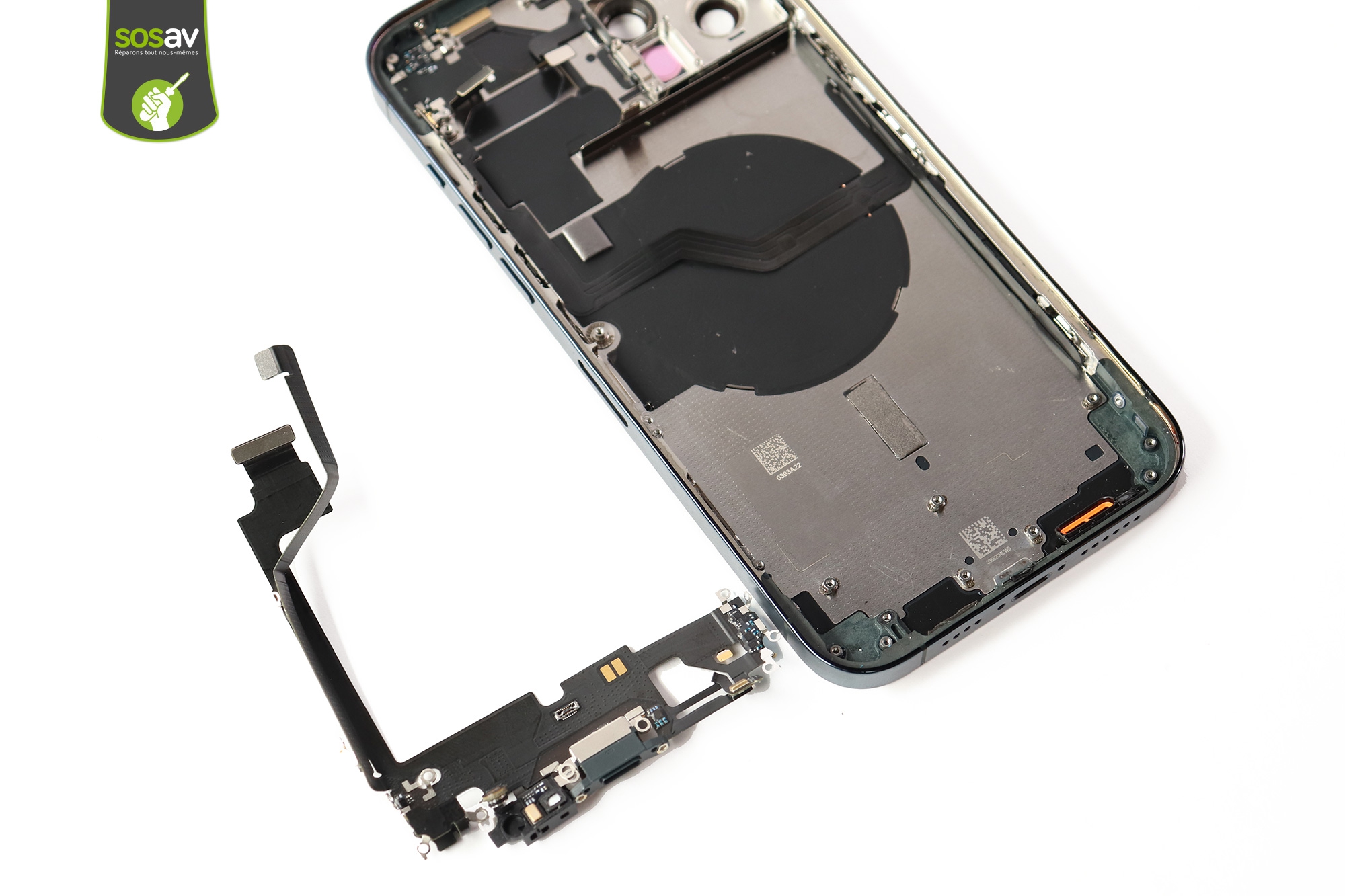

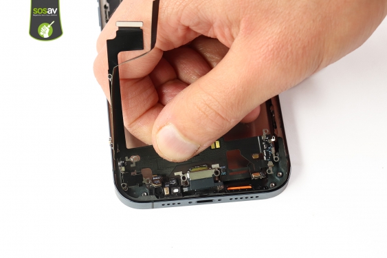

Terminez par décoller en douceur la nappe du connecteur de charge afin de l'extraire du châssis.
Etape 43
Voilà, le châssis iPhone 12 Pro Max est entièrement démonté.Vous pouvez le remplacer et remettre tous les composants en suivant ce tuto gratuit !
