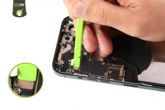

Retirez la vis tri-wing entourée en vert. (Photo 1)Puis la vis cruciforme entourée en bleu. (Photo 2)Soulevez et sortez ensuite la plaque de protection.

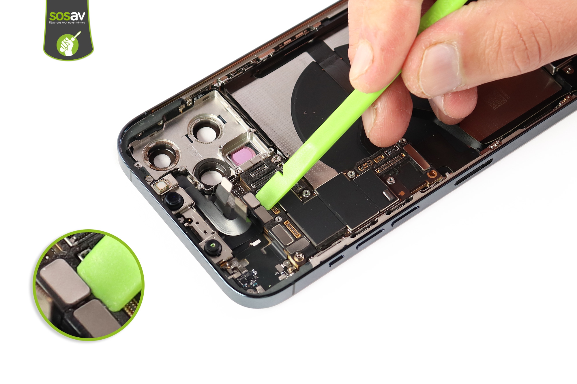

Débranchez la nappe power de même que le lidar à l'aide de la spatule en nylon.
Faites levier avec la spatule pour extraire le Lidar.
Le lidar est démonté.

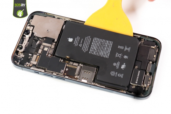

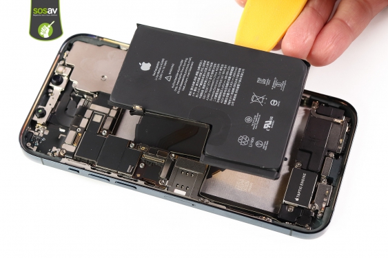

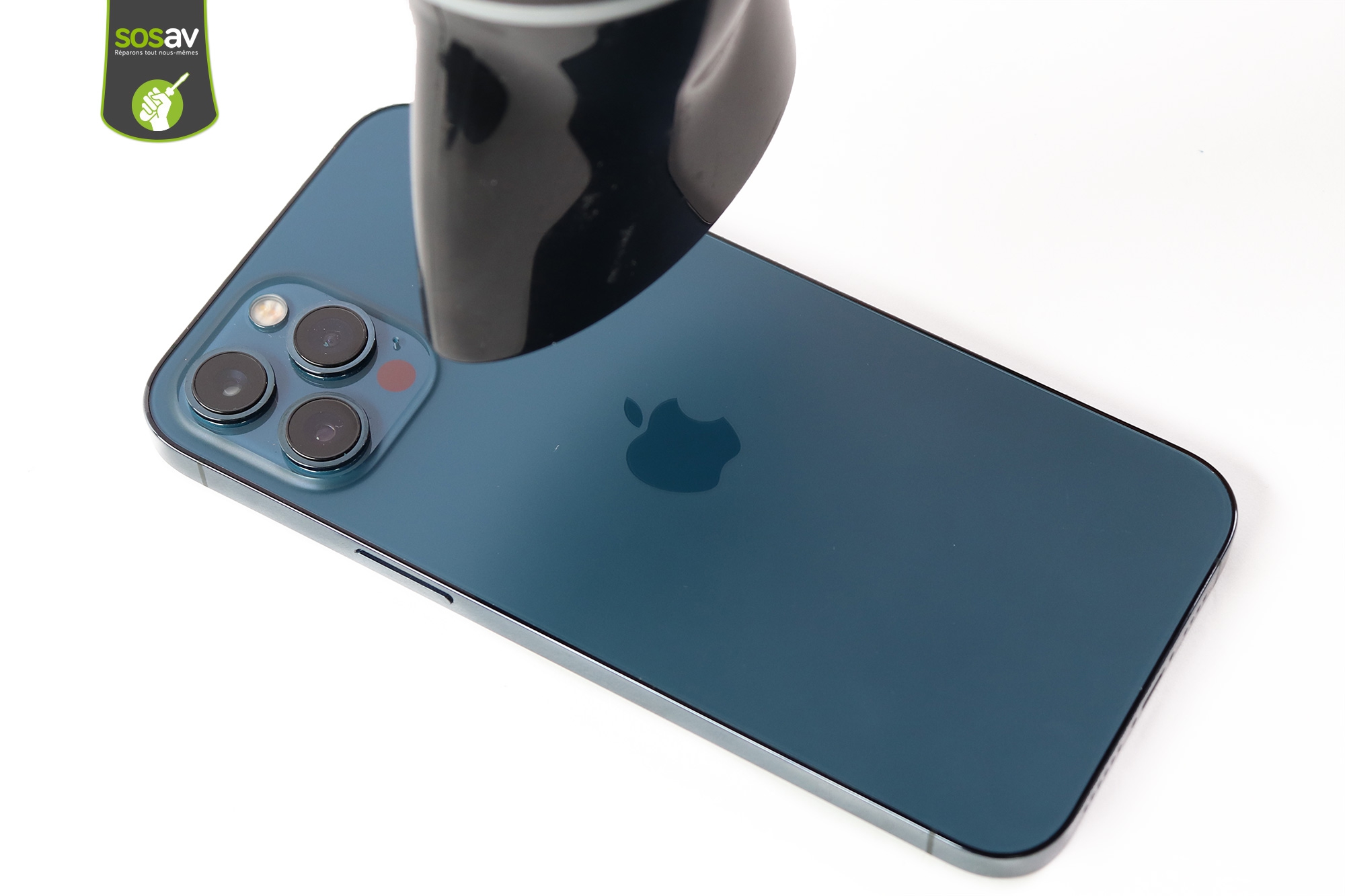

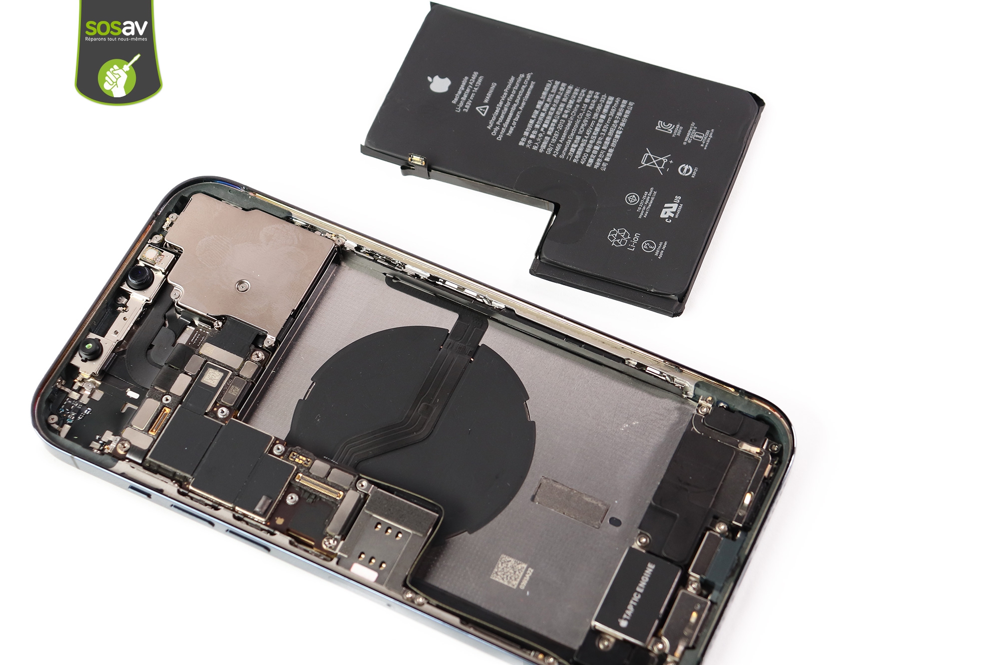

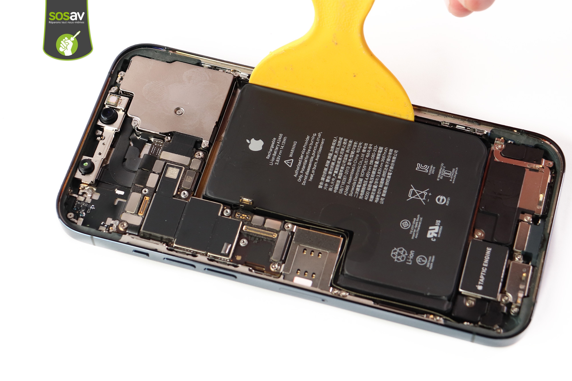

Chauffez l'arrière de l'iPhone, pour ramollir la colle qui maintient la batterie.Ne chauffez jamais directement la batterie !Les stickers batteries sont si collés que la chauffe est la seule façon d'extraire la batterie !
Glissez progressivement la spatule large et plate sous la batterie iPhone pour la décoller en douceur.Attention à ne pas la plier ni la percer !
Etape 24
La batterie iPhone 12 Pro Max est extraite.

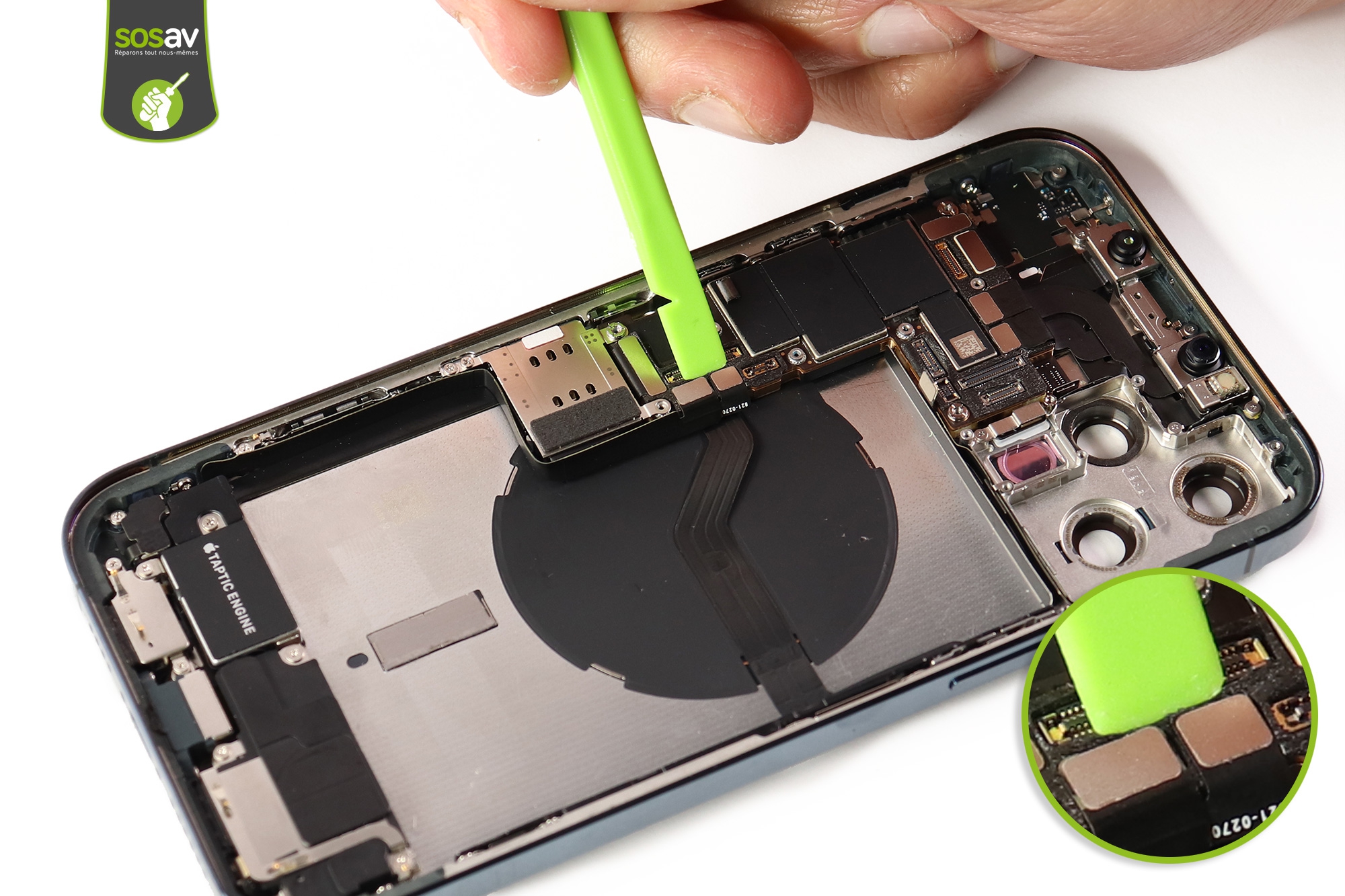

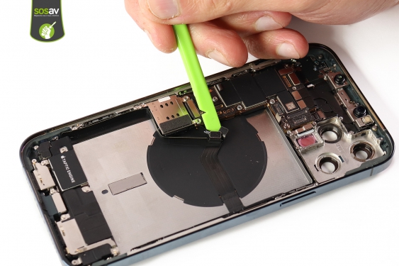

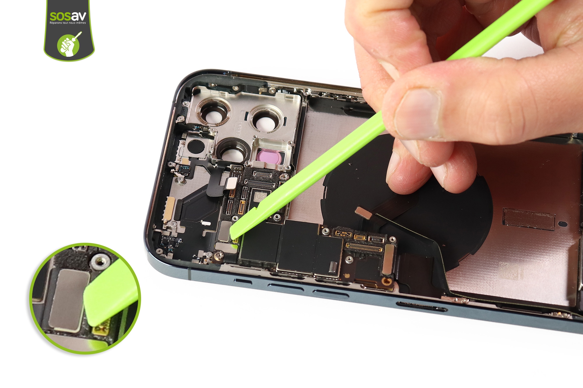

Réutilisez la spatule en nylon pour déverrouiller les nappes connecteur de charge et lecteur SIM.

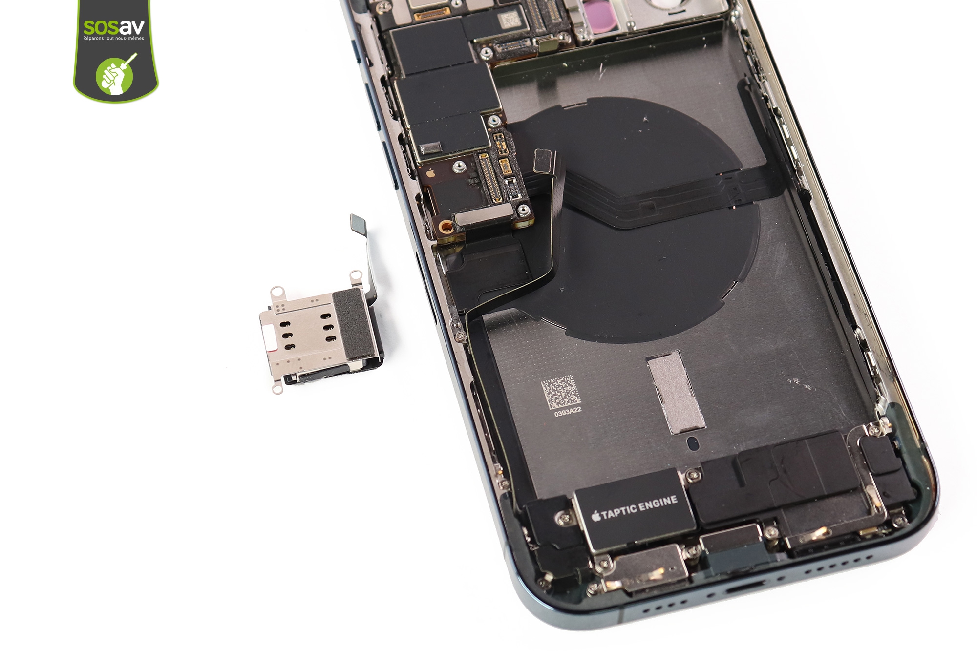

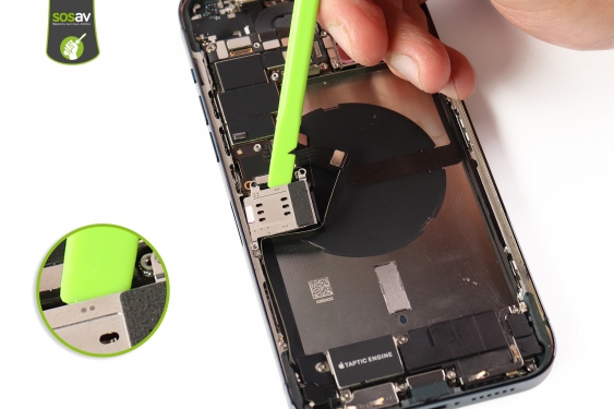

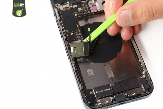

Dévissez la vis cruciforme entourée en bleu. (Photo 1)Ainsi que la vis à rivet entourée en orange. (Photo 2)Puis sortez le lecteur avec la spatule.
Etape 27
Le lecteur SIM est sorti.

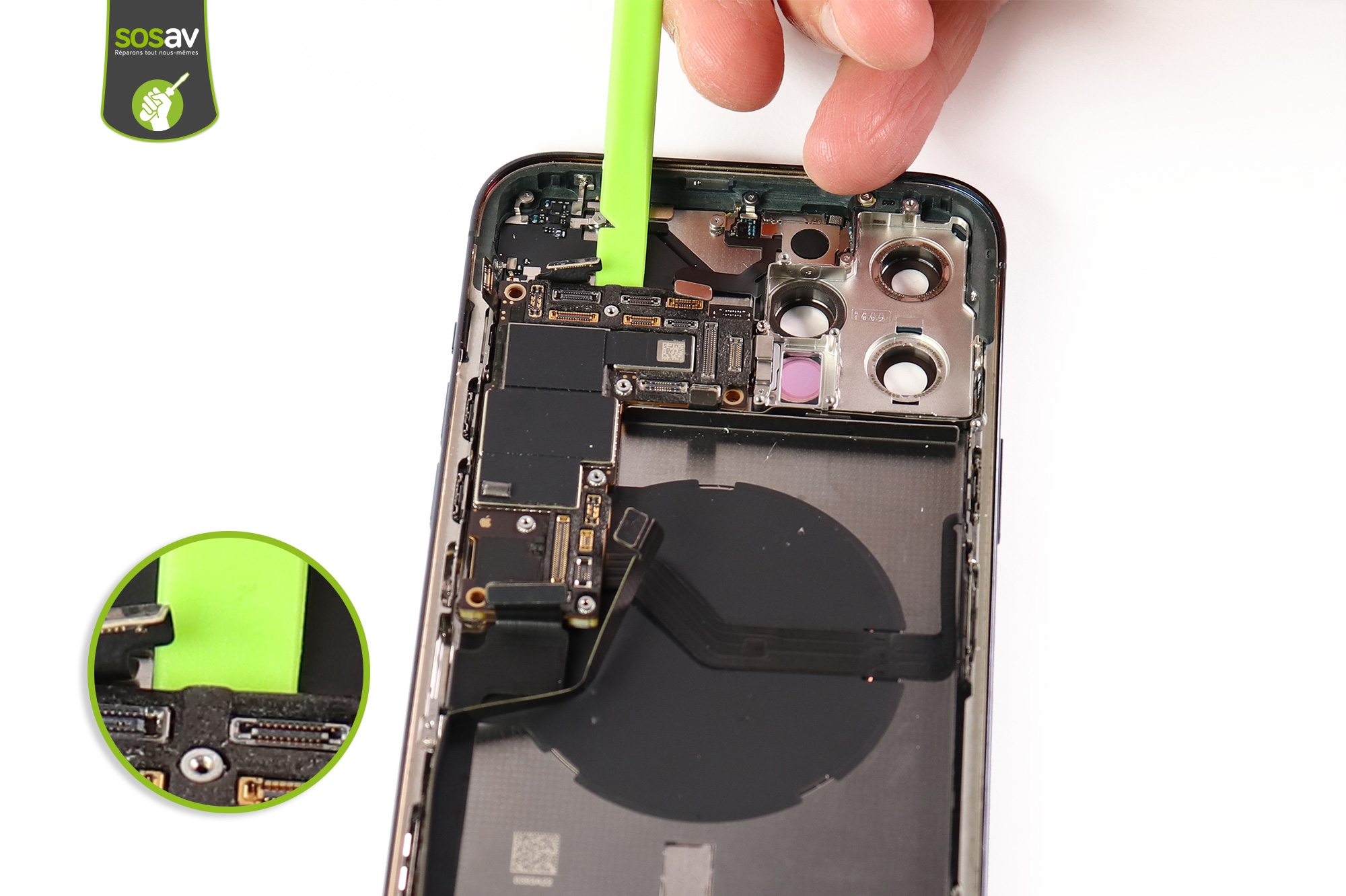

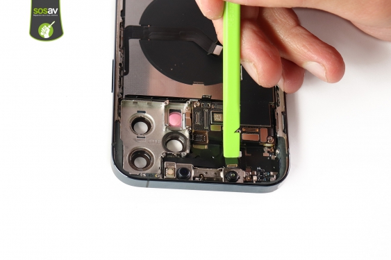

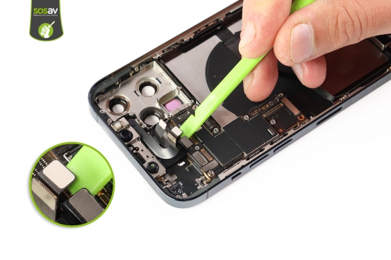

Gardez la spatule en main pour déconnecter les deux premières nappes de la caméra avant Face ID.
Etape 29
De même que les deux autres nappes dissimulées en-dessous.
Etape 30

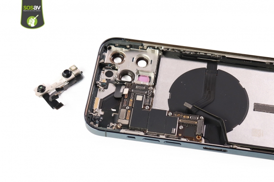

Puis sortez la caméra avant.
Etape 31
La caméra avant Face ID est extraite à son tour.

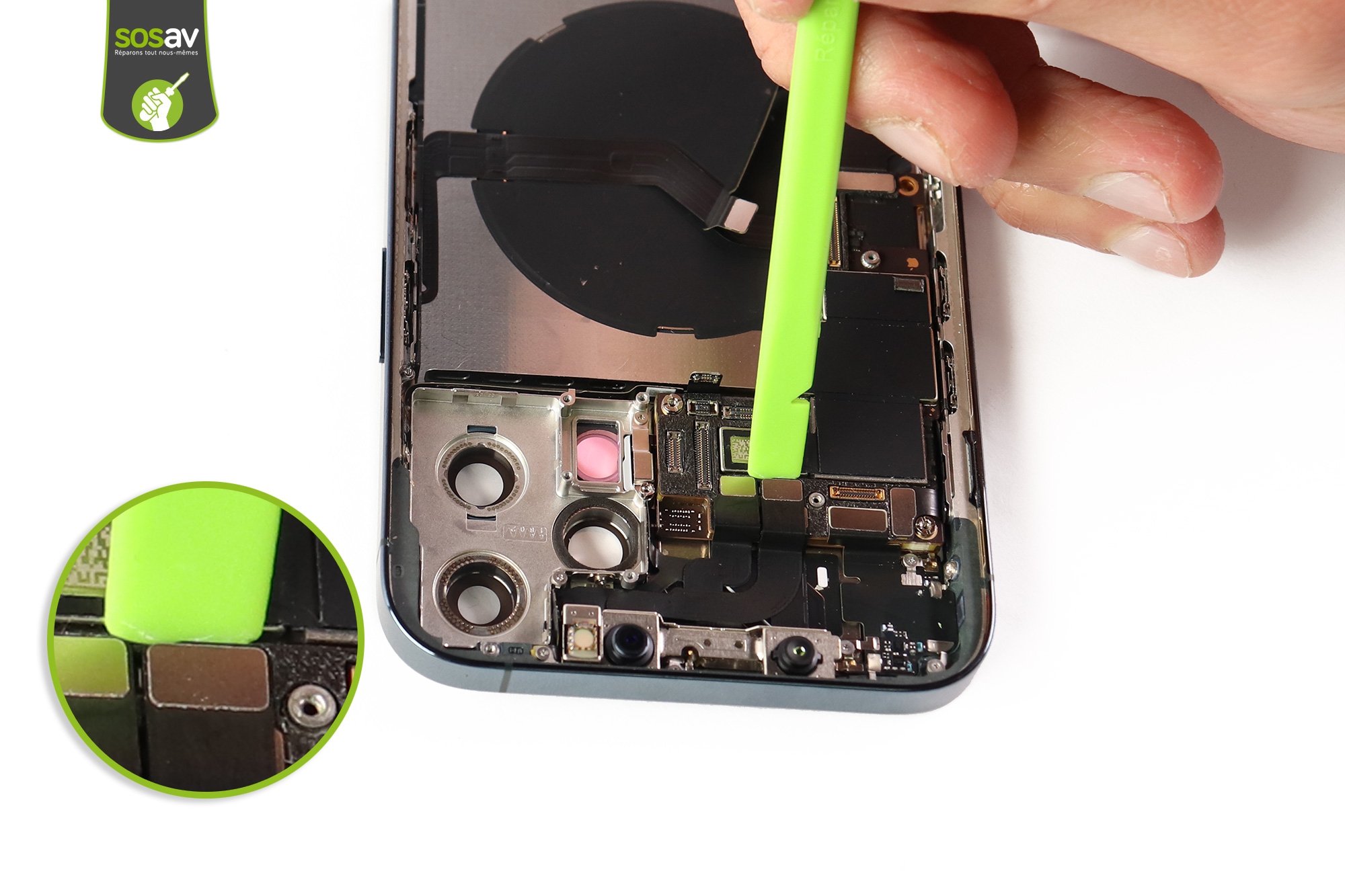

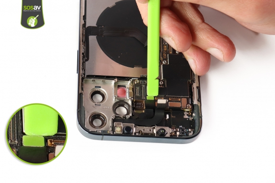

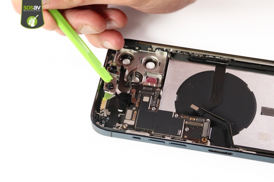

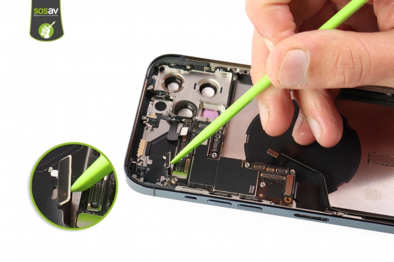

Déverrouillez ensuite la nappe du capteur proximité...... Et la nappe volume / vibreur.
Etape 33

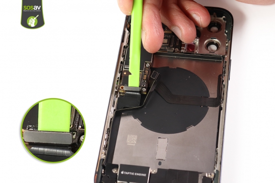

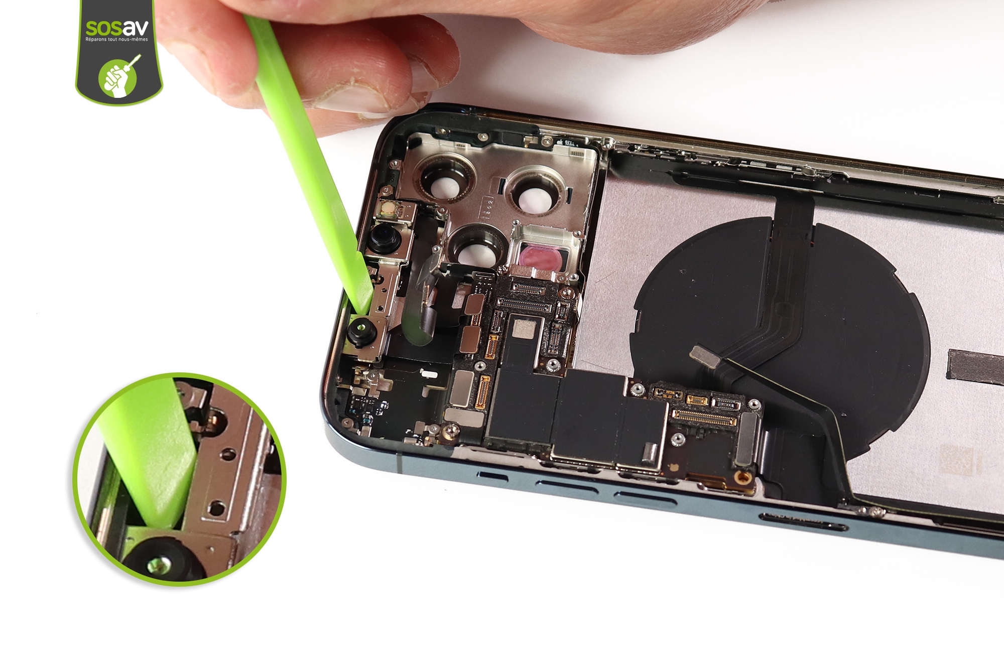

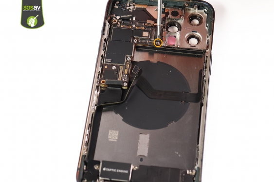

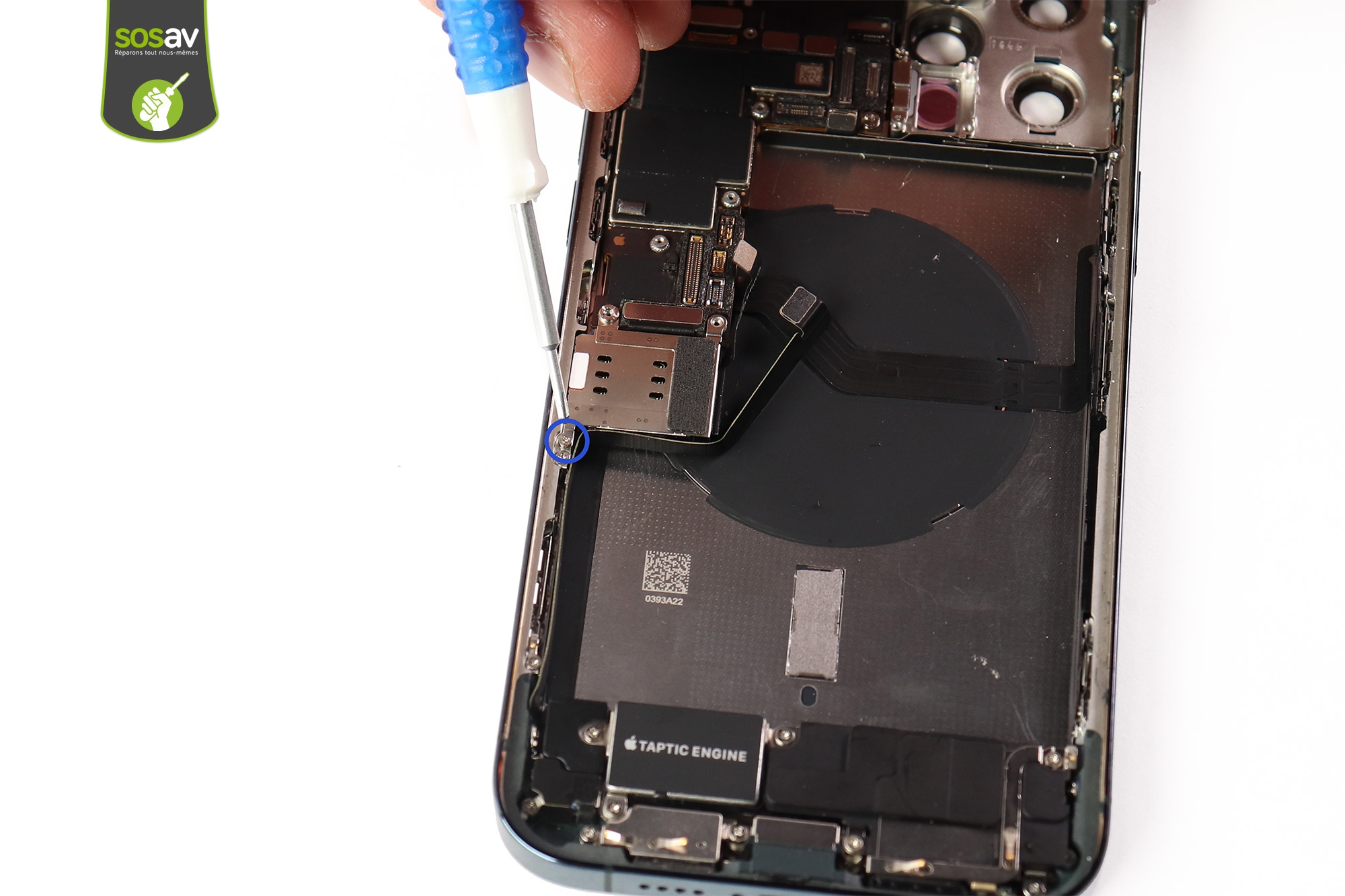

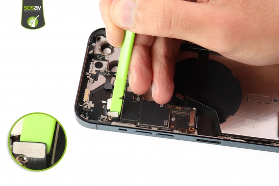

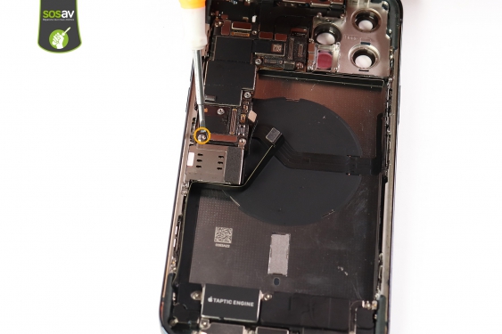

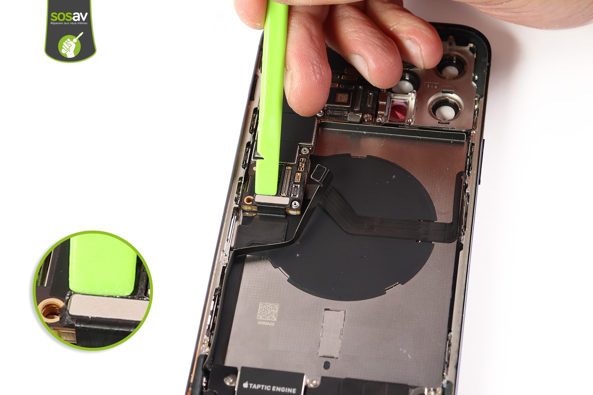

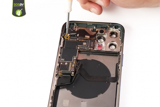

Débranchez ensuite la seconde nappe du connecteur de charge.Enfin, dévissez la vis à rivet entourée en orange. (Photo 3)Sans oublier la dernière vis à rivet entourée en orange sur la Photo 4.
Etape 34

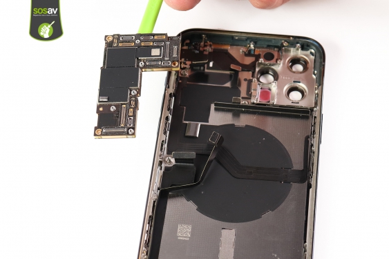

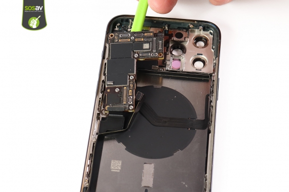

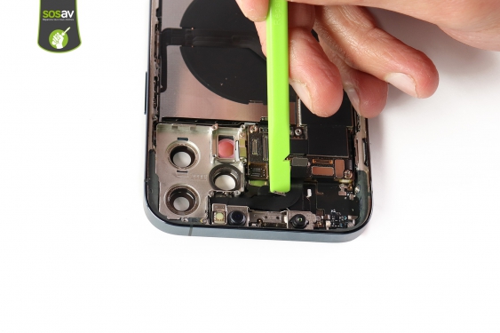

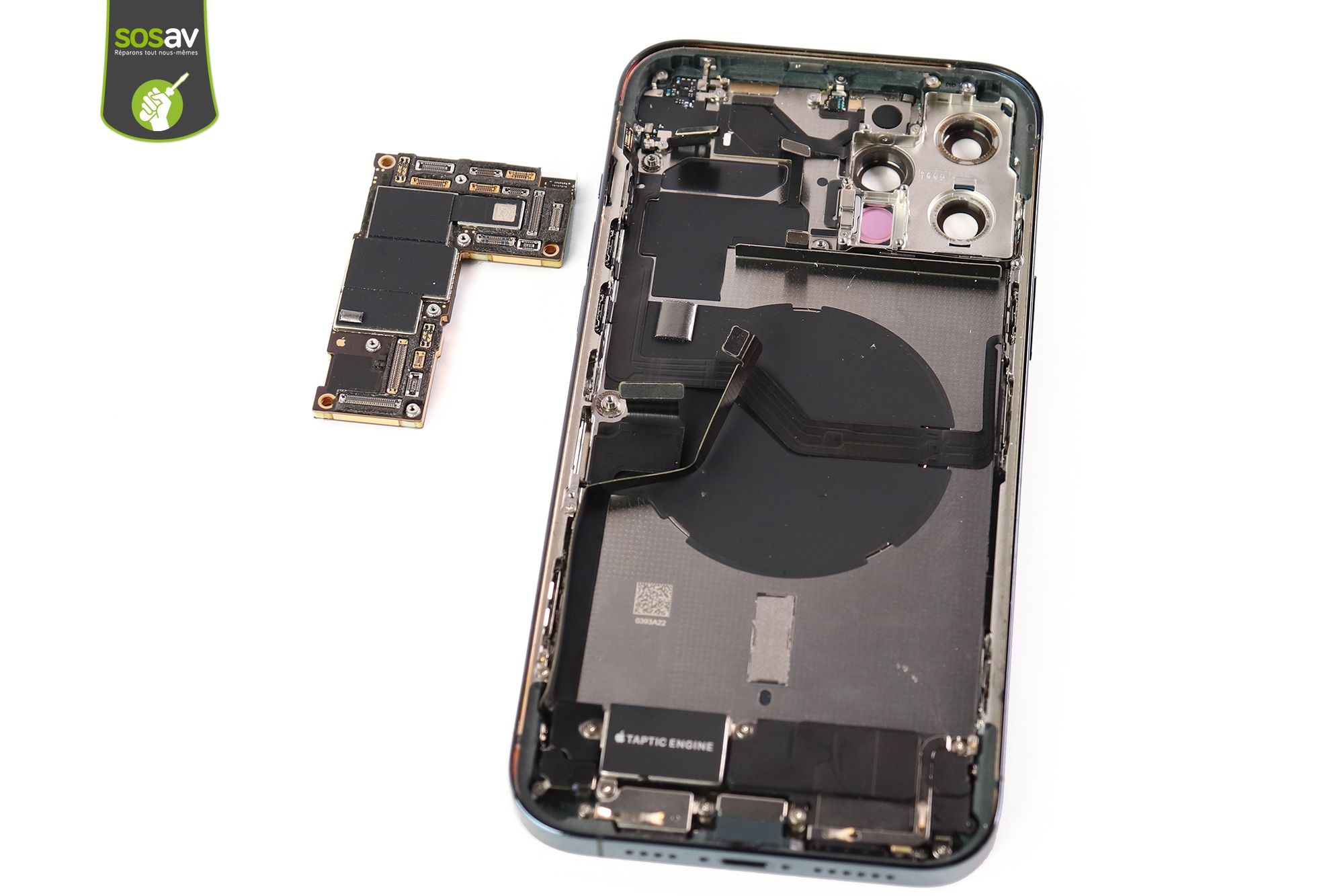

Faites levier avec la spatule pour sortir délicatement la carte mère.
Etape 35
La carte mère iPhone 12 Pro Max est déposée.Installez une carte mère reconditionnée en suivant ce tuto gratuit.RAPPEL : faires une sauvegarde avant de changer de carte mère car cela entraînera la perte de toutes vos informations.
