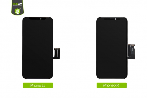

Avis à tous les curieux de la réparation iPhone 11, SOSav passe à l'action ! Nous y sommes : voici le démontage complet de la nouvelle bête d'Apple, l'iPhone 11 ! Digne successeur de l'iPhone XR, est-il aussi ressemblant à l'intérieur qu'à l'extérieur ? Hormis son double carré et sa coque arrière plus mat avec des coloris différents, la face avant et les dimensions sont strictement identiques. Que nous réserve le démontage complet de cet iPhone 11 ? Est-ce que la méthode de réparation iPhone va être révolutionnée par cette nouvelle génération ? Est-ce que le démontage comprend toujours vis pentalobe, tri-wing et cruciforme pour vous emmêler les pinceaux ?

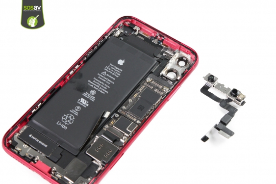

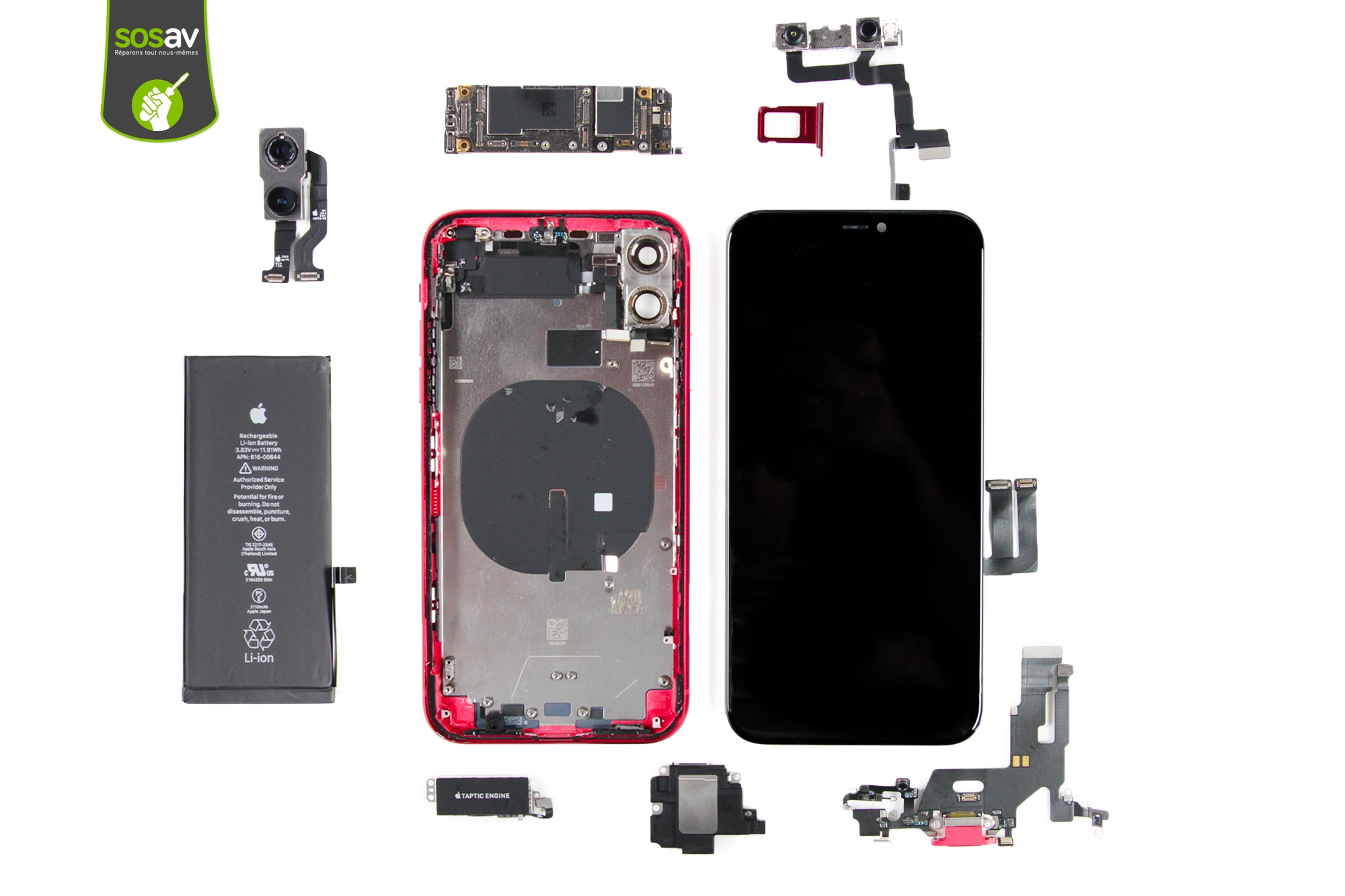

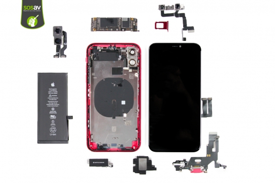

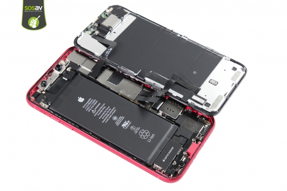

Comme chaque année, nous ouvrons le tout nouvel iPhone en vue de vous montrer sa modularité, ses composants et établir son niveau de réparabilité.Avant de poursuivre, voici quelques caractéristiques de ce nouvel iPhone 11 :Système d'exploitation : iOS 13Ecran : LCD de 5,8 poucesProcesseur : A13 "Bionic" 64bitsMémoire : 64, 256 ou 512 GoAppareil photo : Façade : 12 Megapixels à ouverture F2.2Arrière : 12 Megapixels à ouverture F1.8 (double objectif)Poids : 194 grammes Connectivité : WiFi, Bluetooth, GPS avec compatibilité Galileo/QZSS/GLONASS, NFC (Apple Pay) , charge par induction….

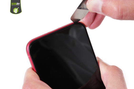

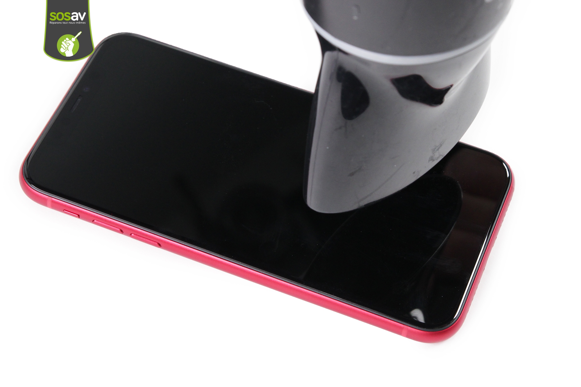

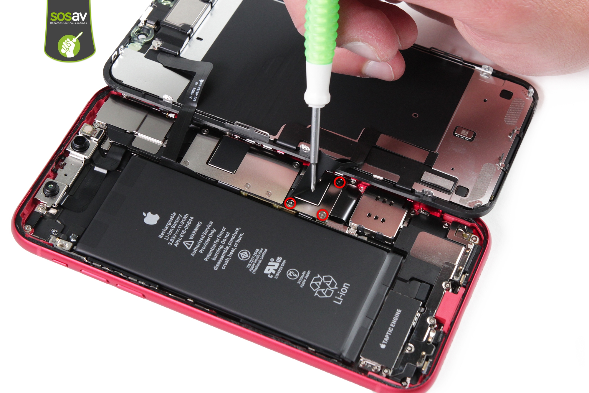

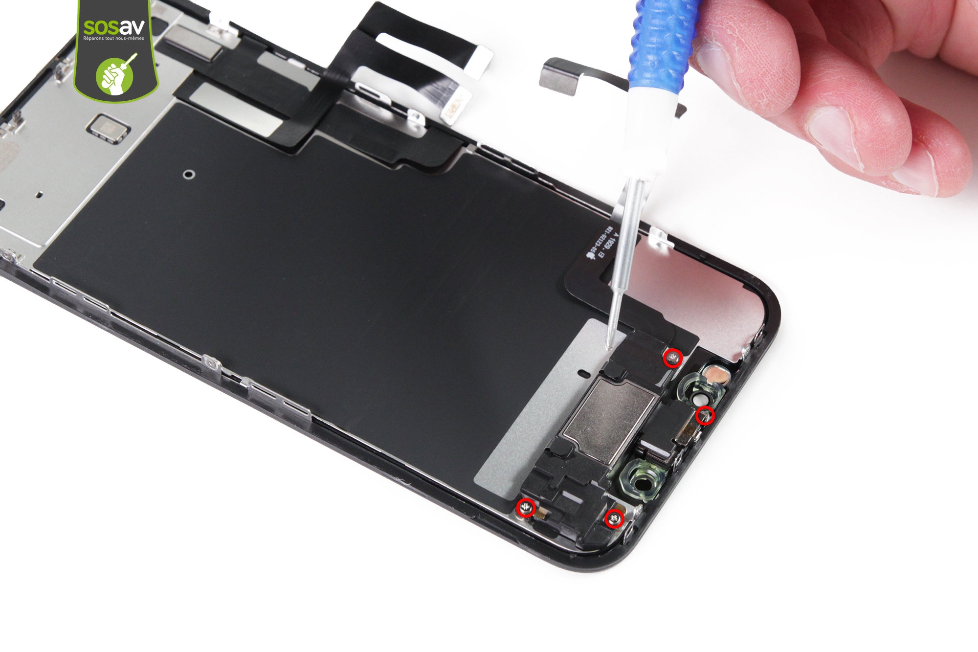

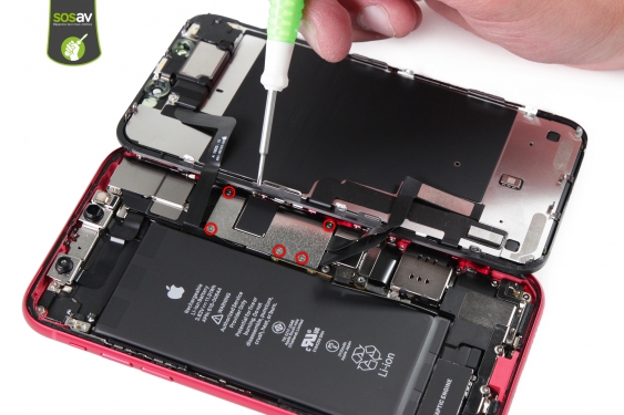

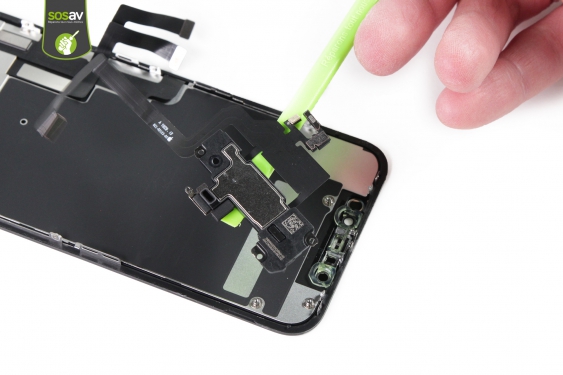

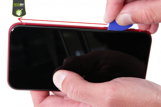

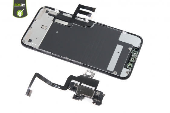

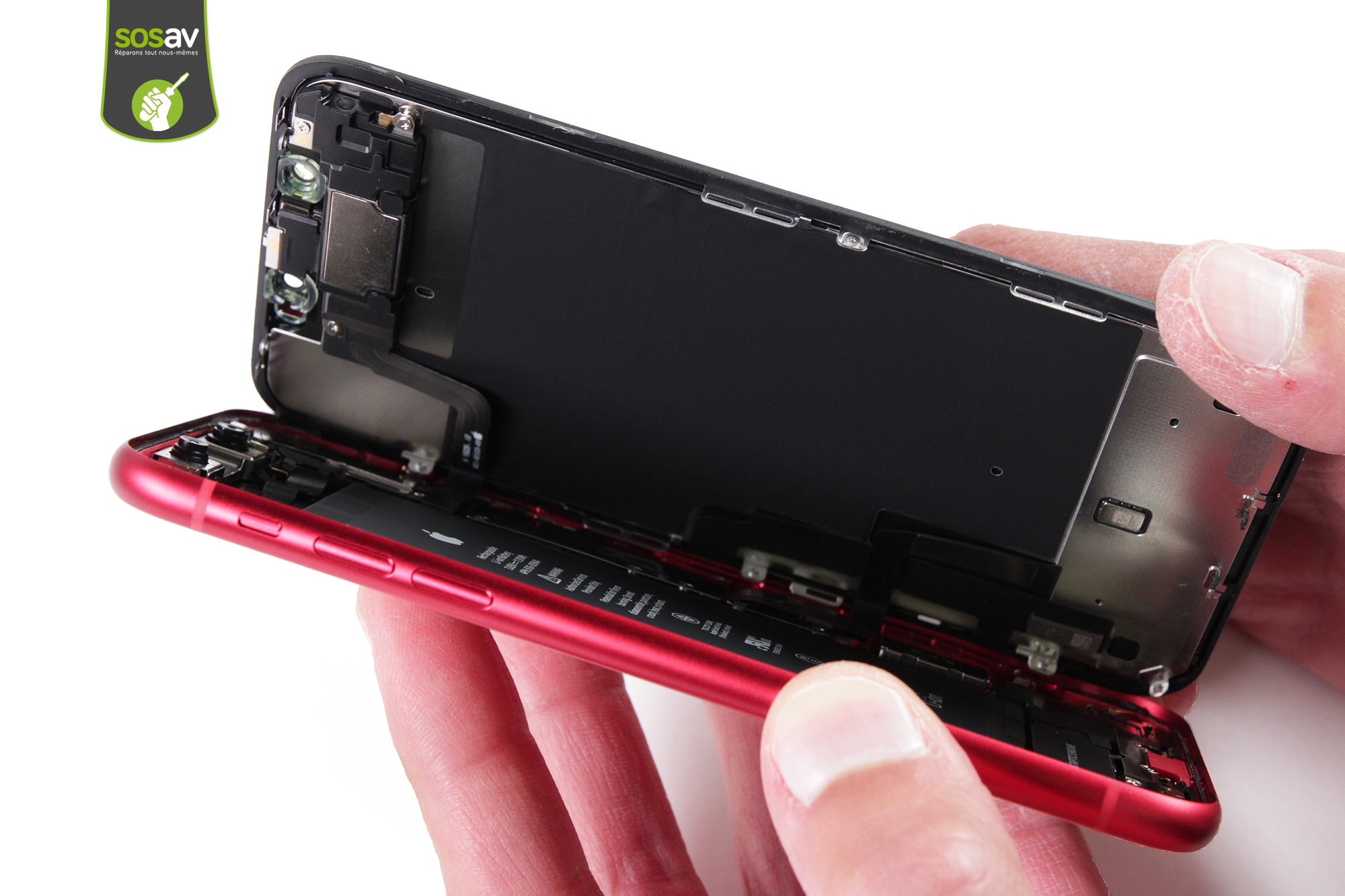

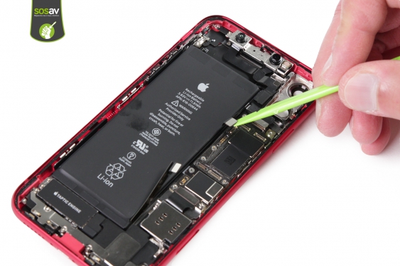

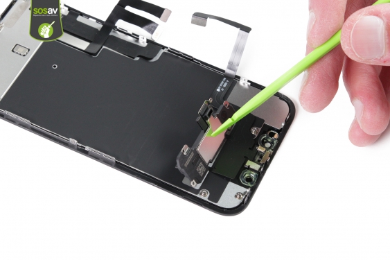

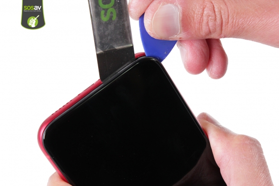

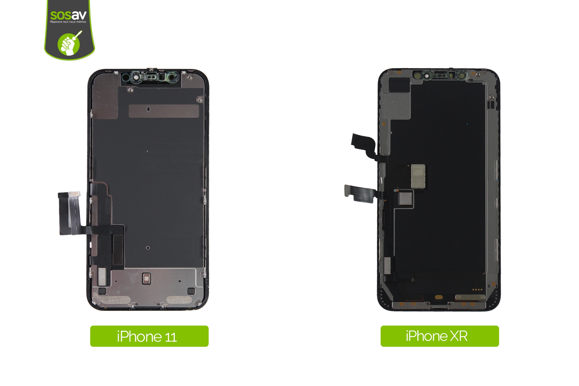

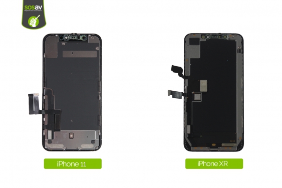

- L'écran LCD reste simple à démonter malgré la nappe écouteur/FaceID/microphone secondaire appairée à la carte mère à laquelle il faudra faire attention au démontage/remontage.

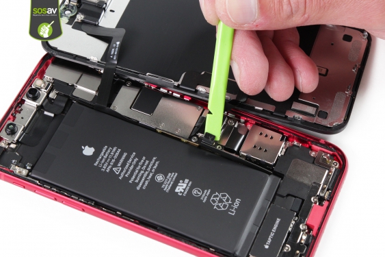

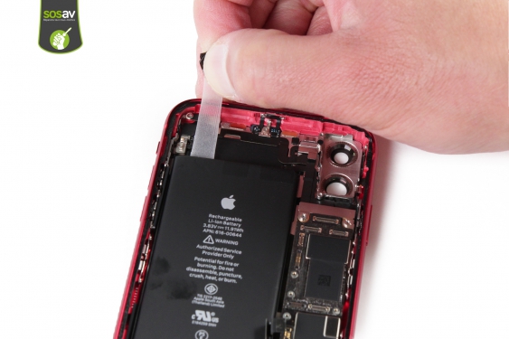

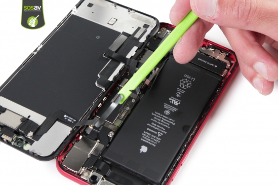

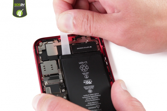

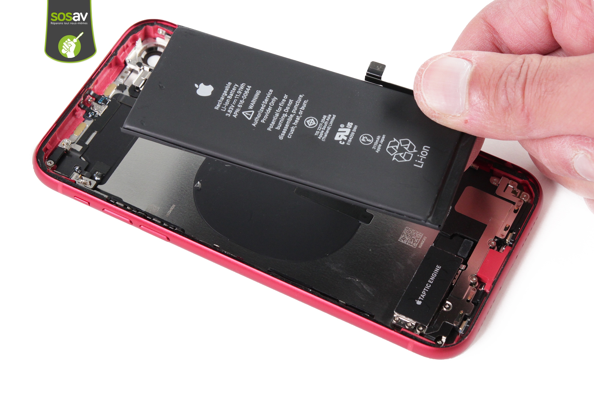

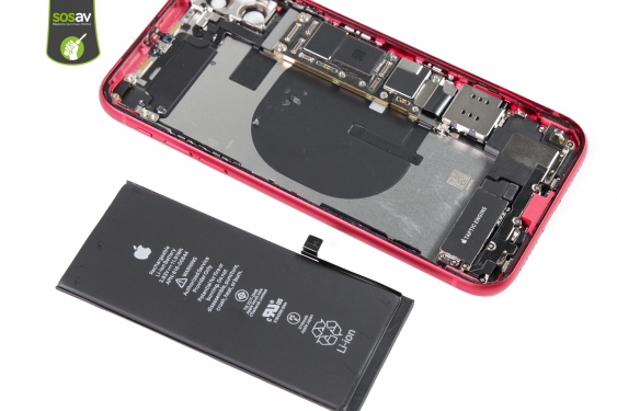

- La batterie semble plus simple à retirer grâce aux adhésifs qui ne collent pas excessivement.

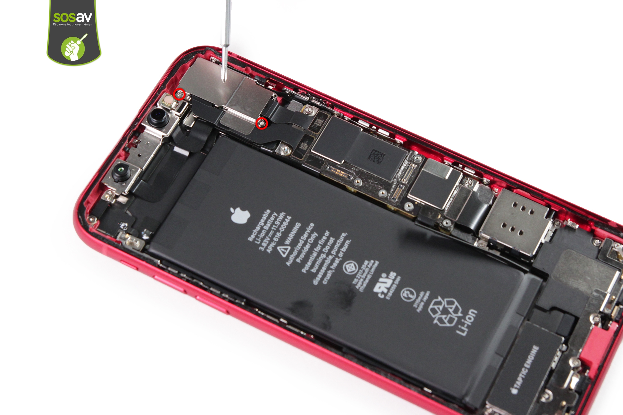

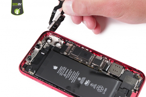

- Les éléments principaux les plus susceptibles de tomber en panne ne sont pas les plus difficiles à retirer.

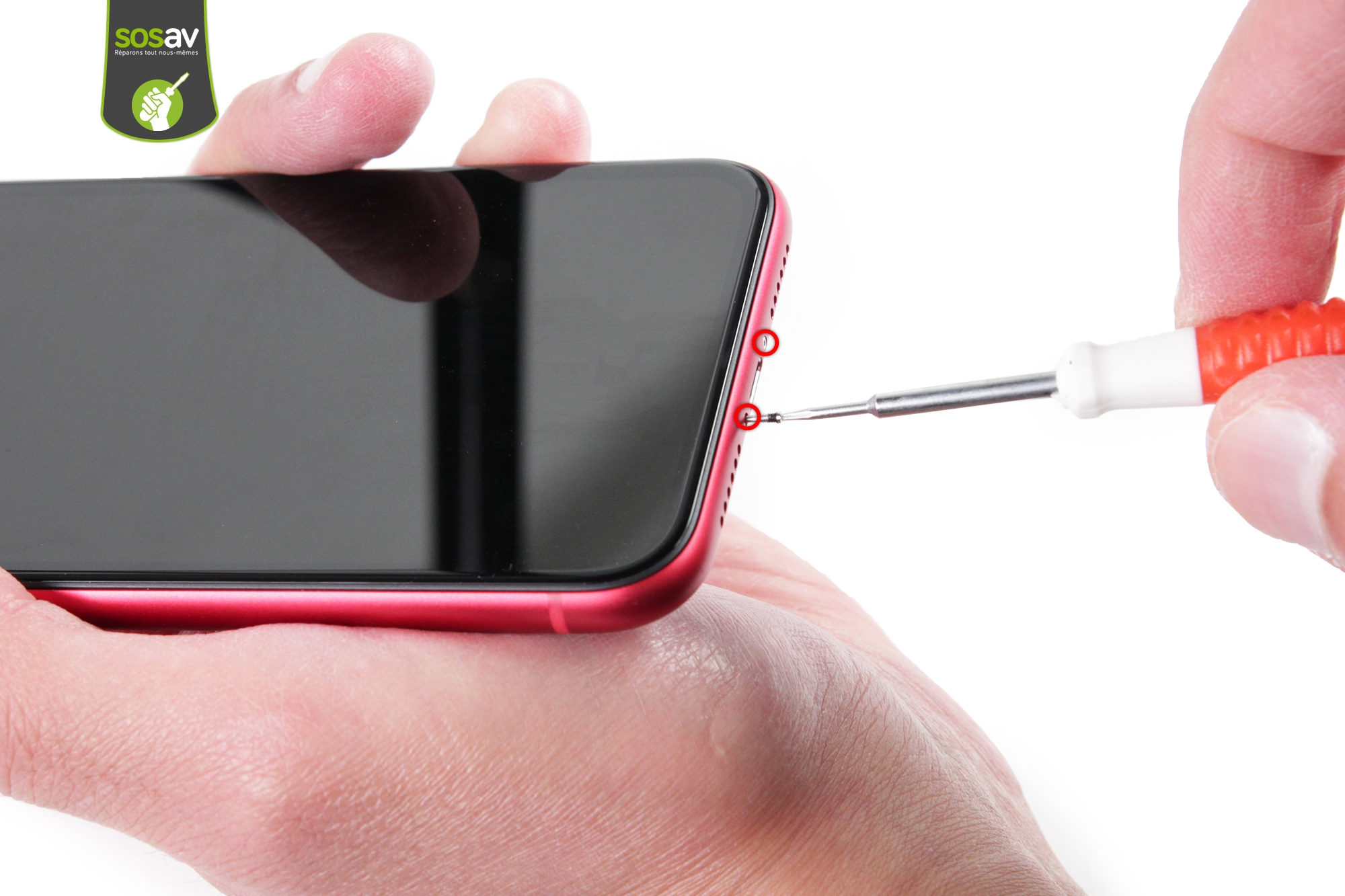

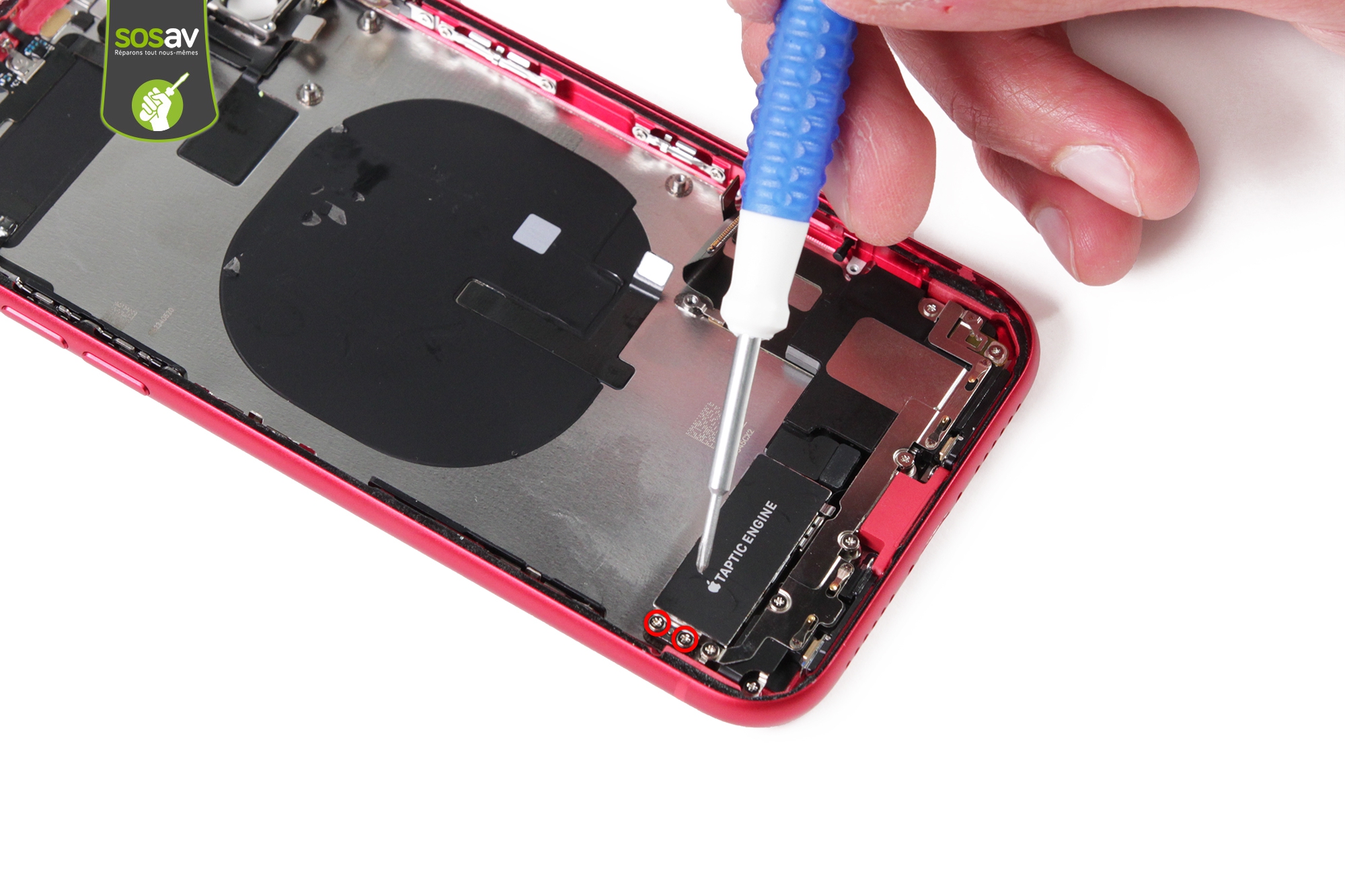

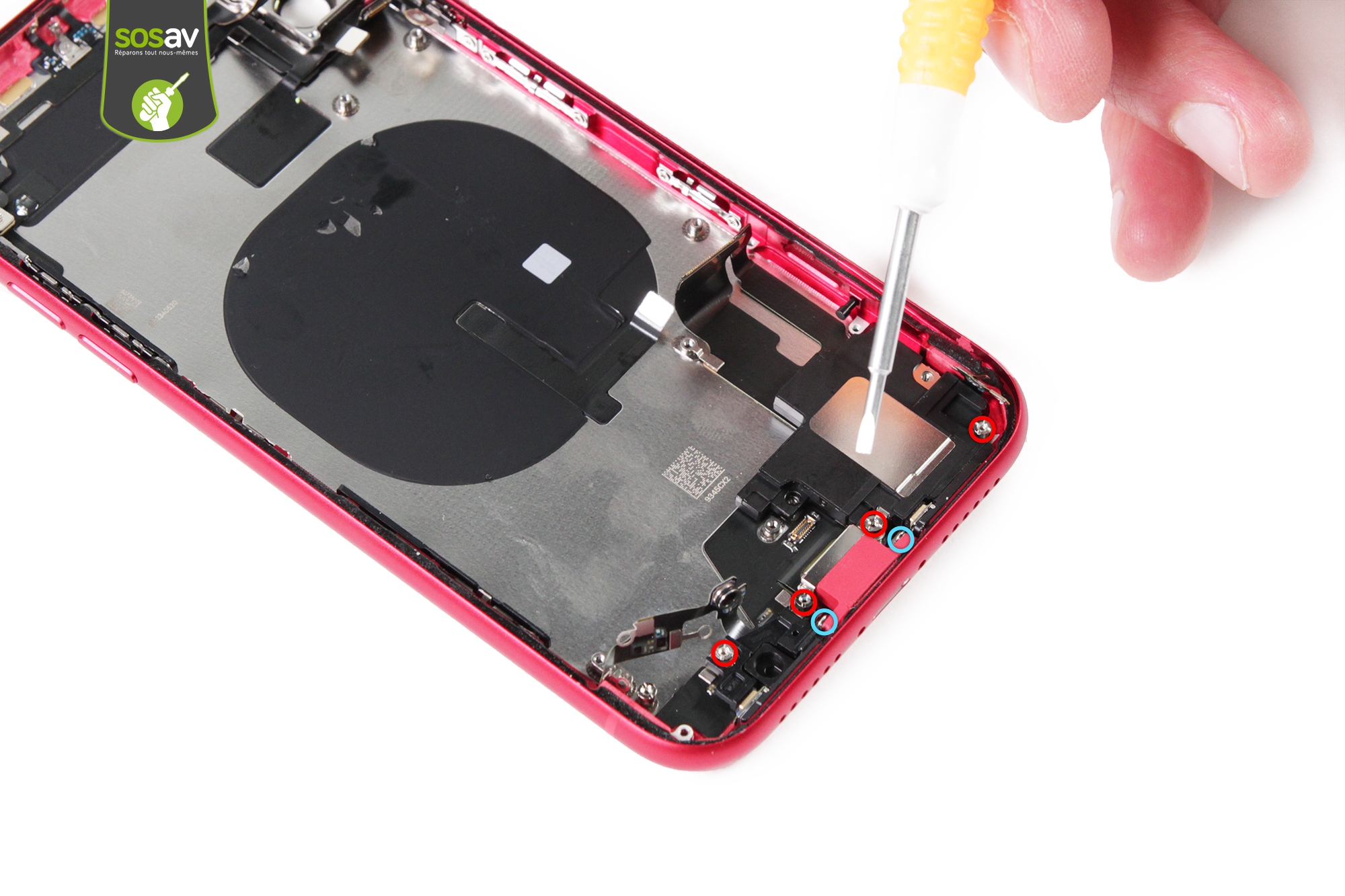

- L'assemblage et la qualité de fabrication générale laisse entrevoir une certaine solidité en cas de chocs.Points négatifs :- Trop de types de vis différentes dans cet iPhone. Pourquoi faire cela alors qu'utiliser un seul voire deux types de vis maximum aurait suffi, à l'instar des iPhones 4/4S/5/6/6S ?

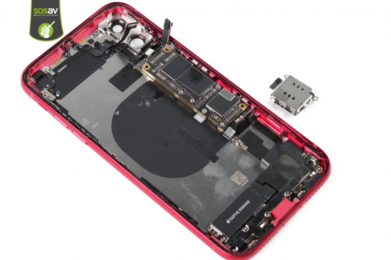

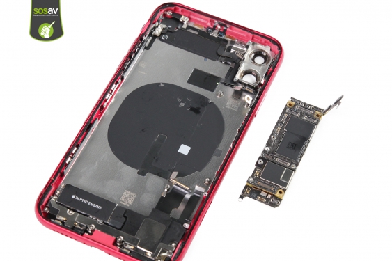

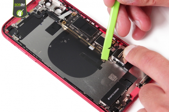

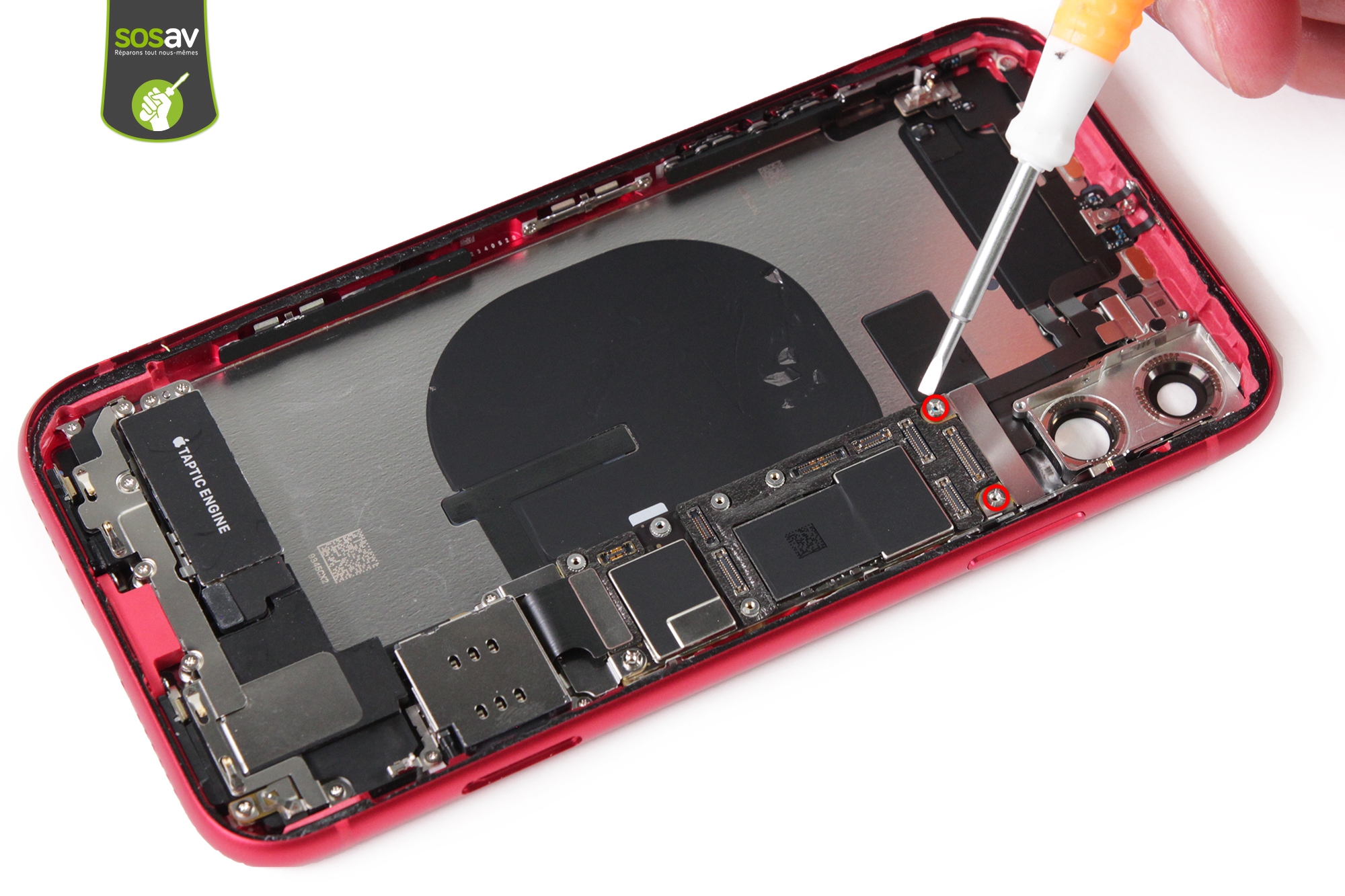

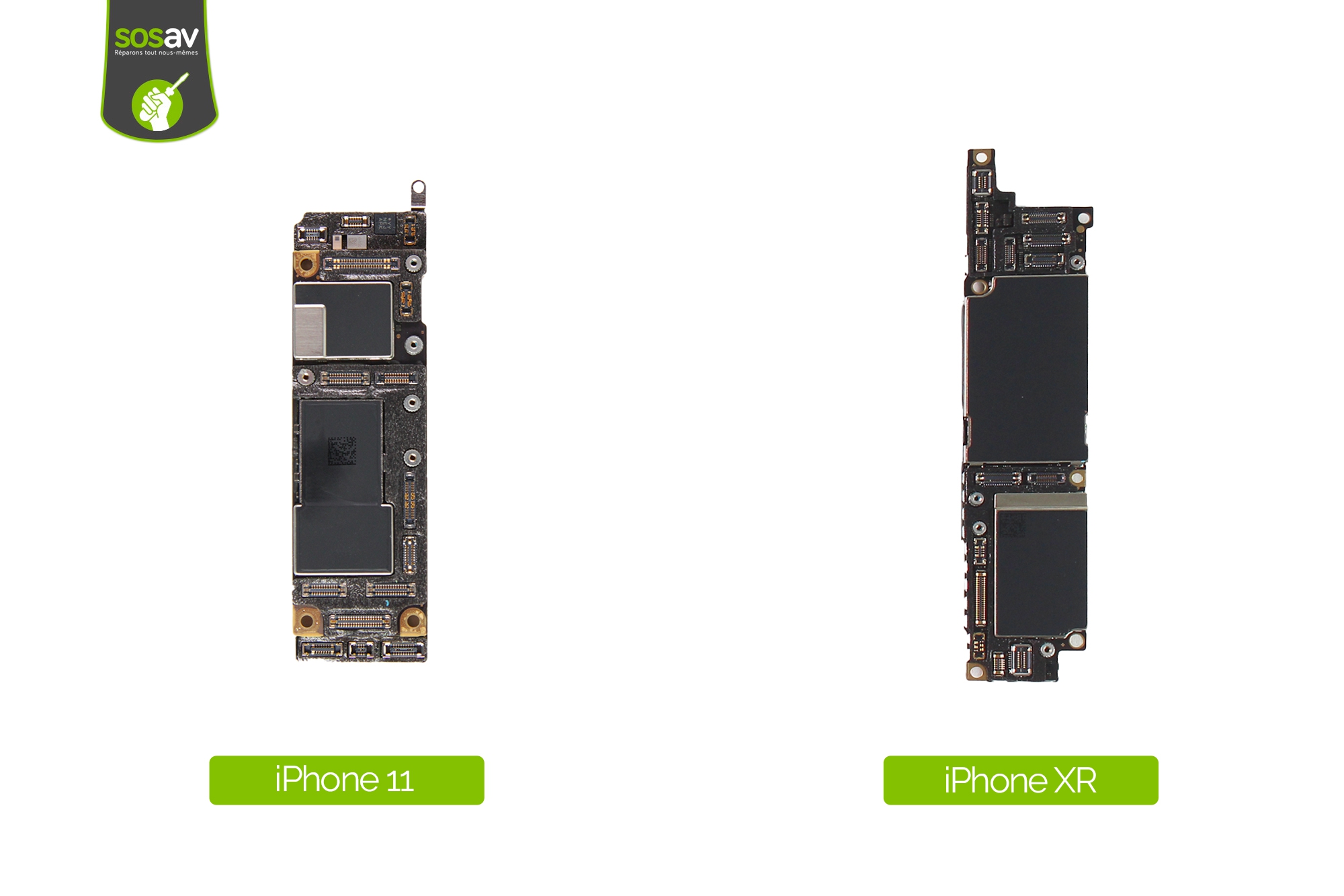

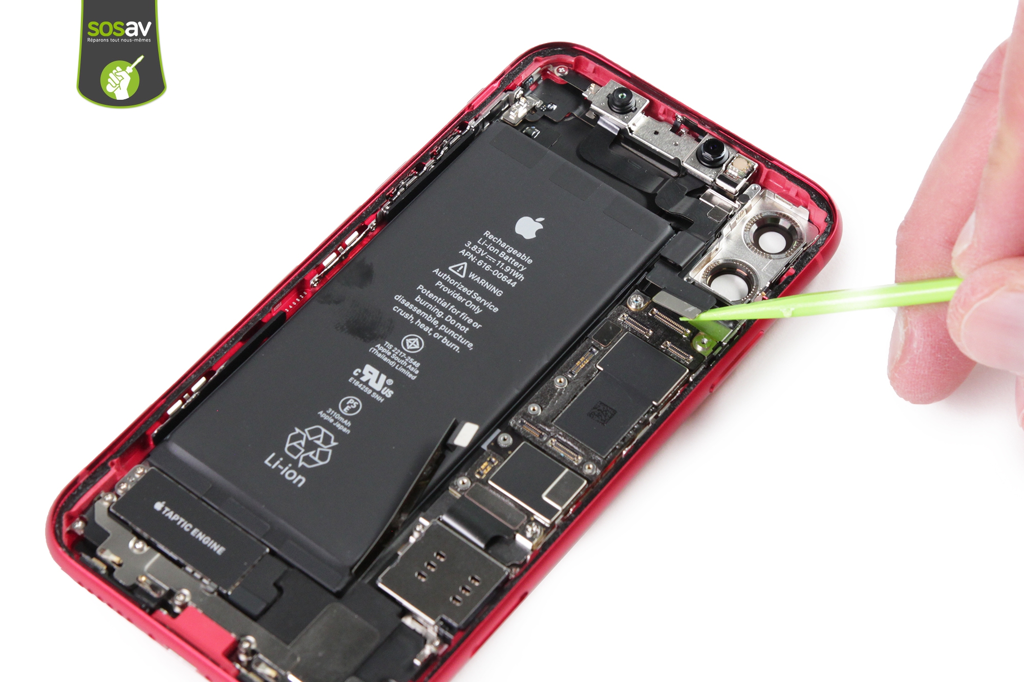

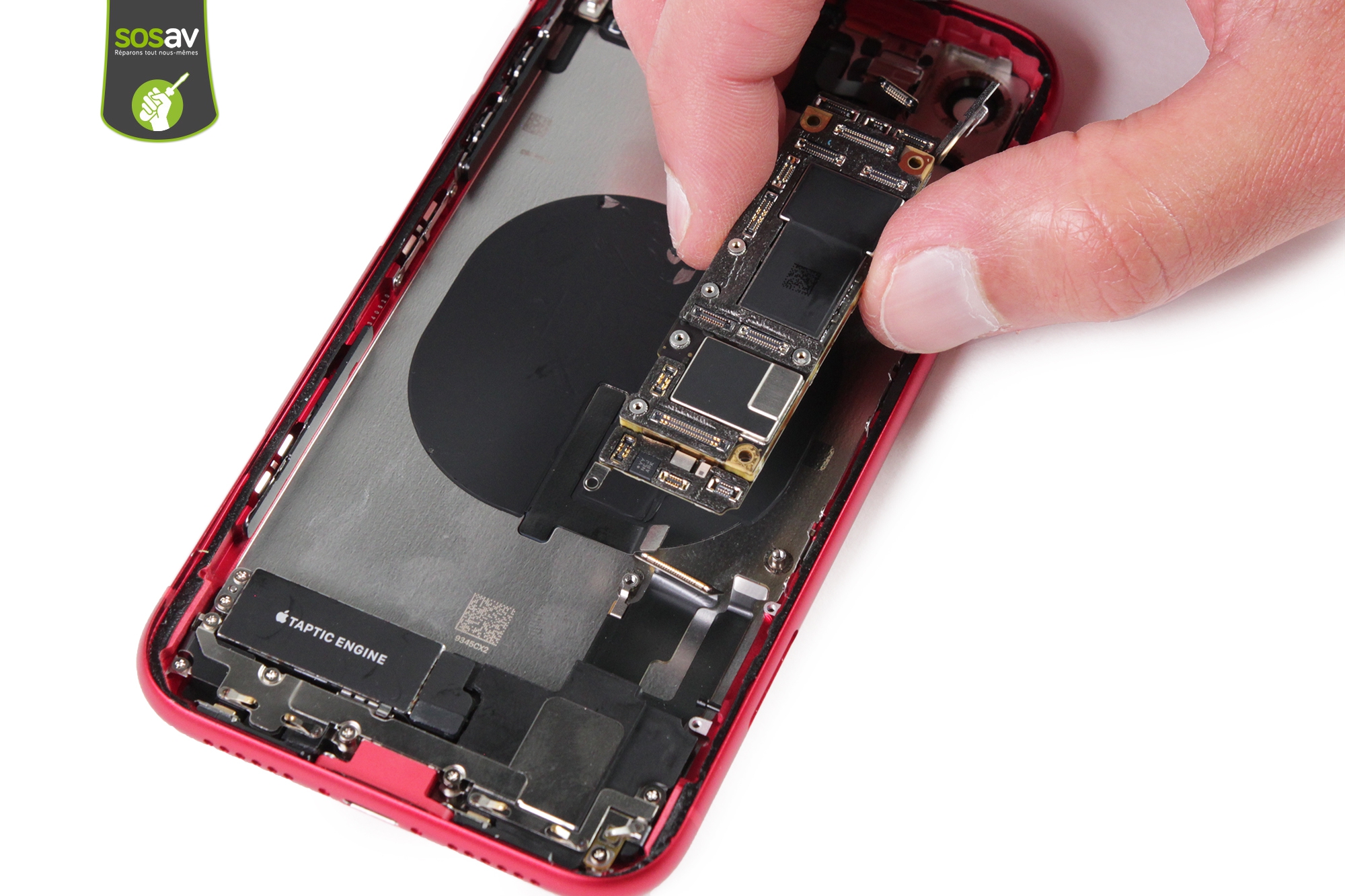

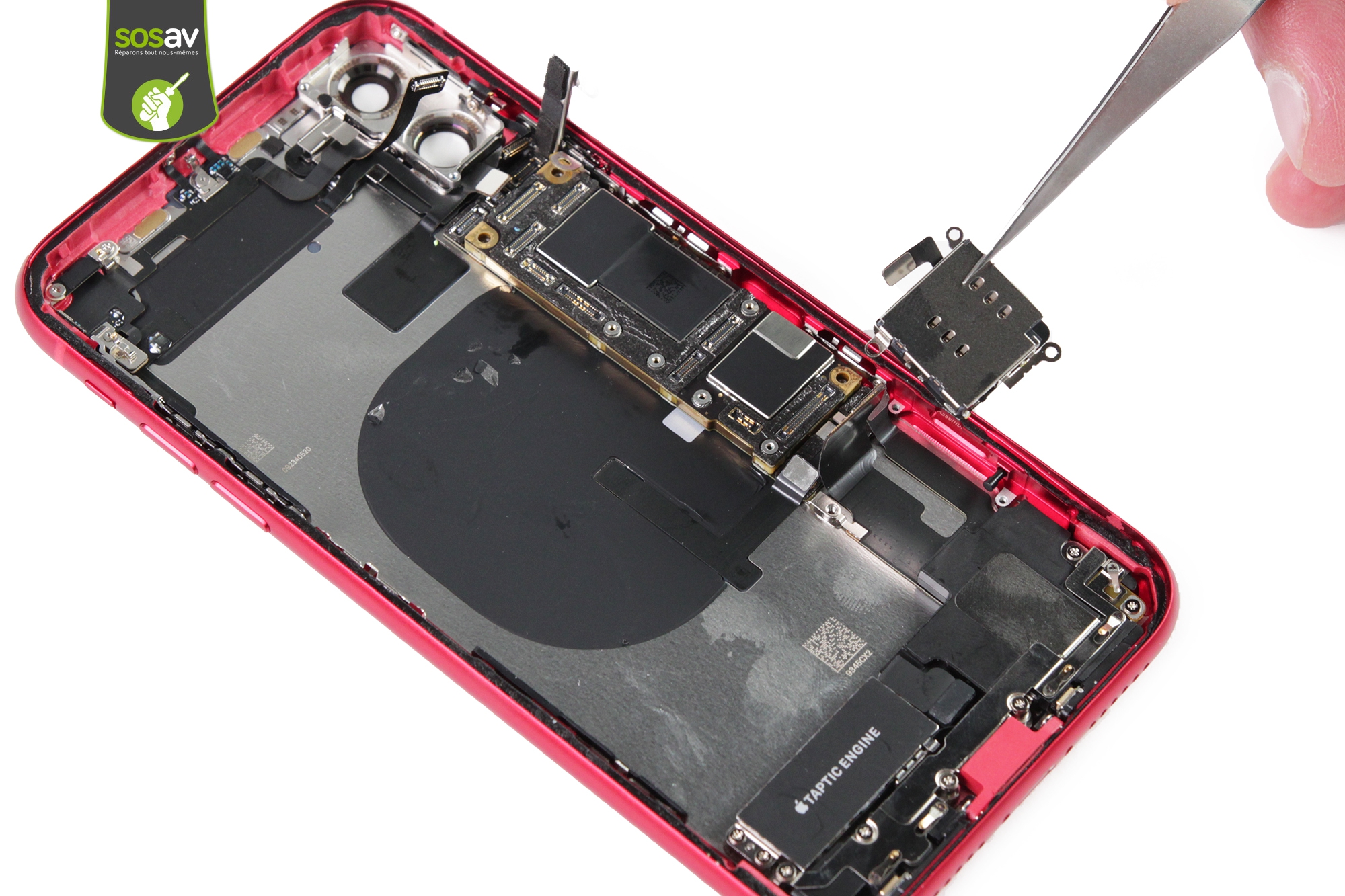

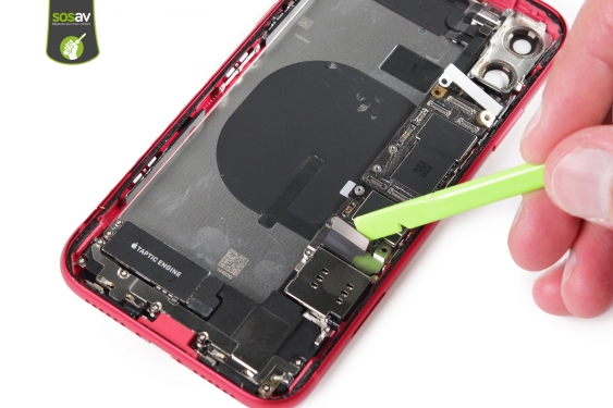

- La carte mère est plus petite mais demeure conçue en deux blocs empilés et soudés. Réaliser des réparations de microsoudure dessus sera compliqué et délicat, voire impossible.

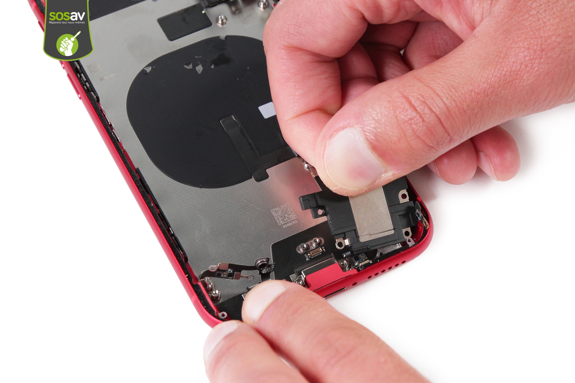

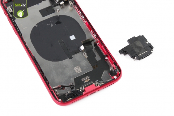

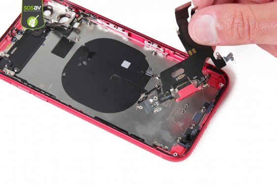

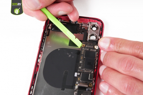

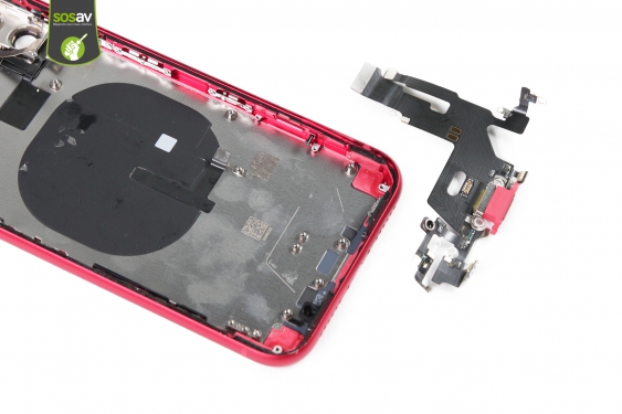

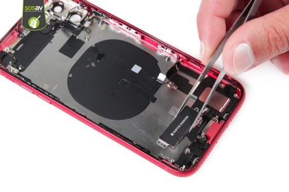

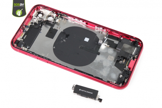

- Le connecteur de charge implique (à l'image des iPhone 7/7+/8/8+) le démontage quasi complet du téléphone.

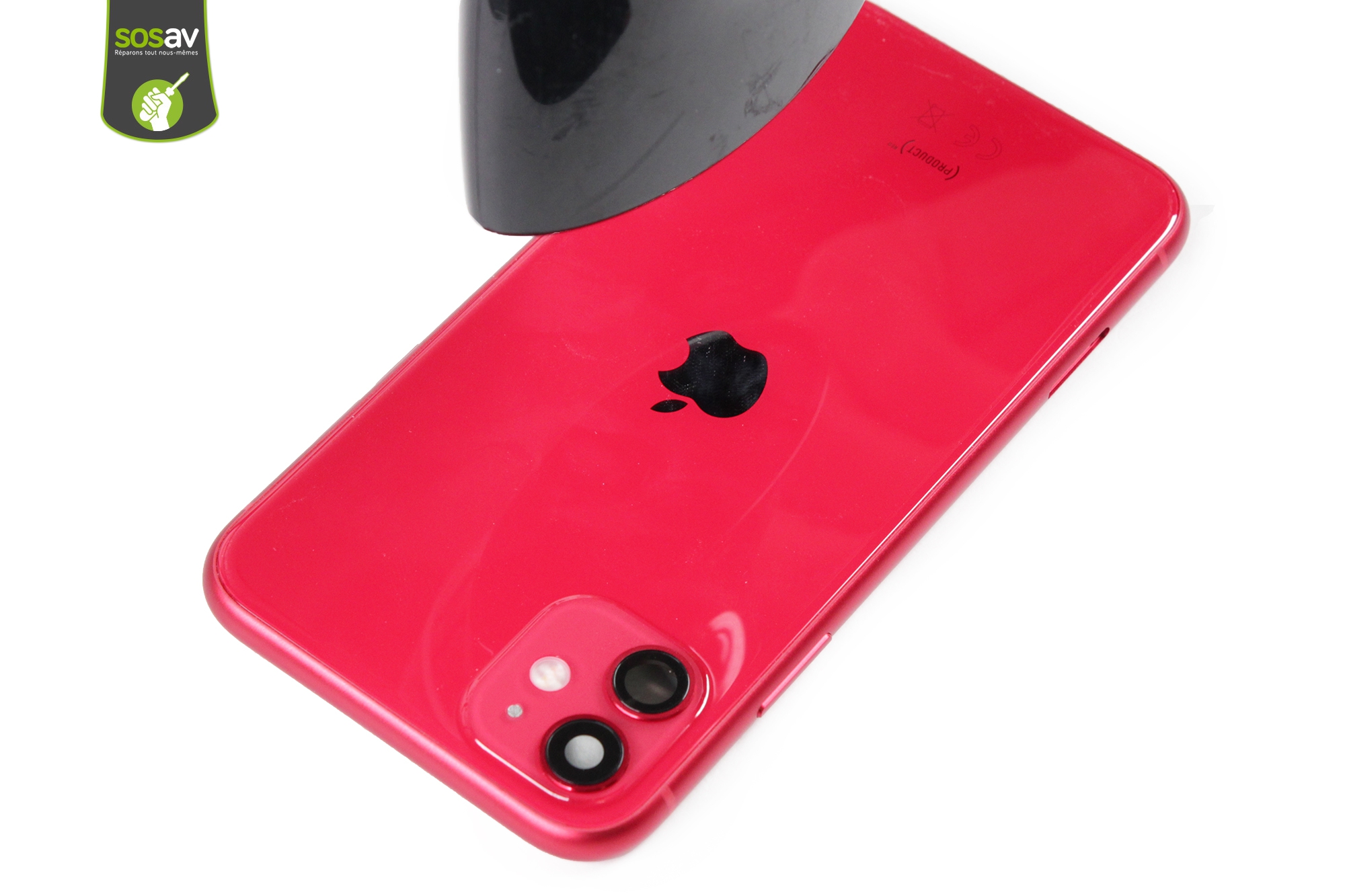

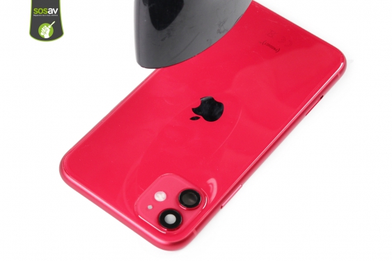

- La vitre arrière en verre est extrêmement difficile, voire impossible à retirer du châssis.
