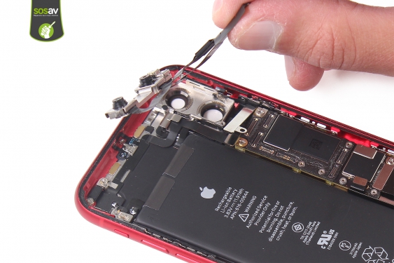

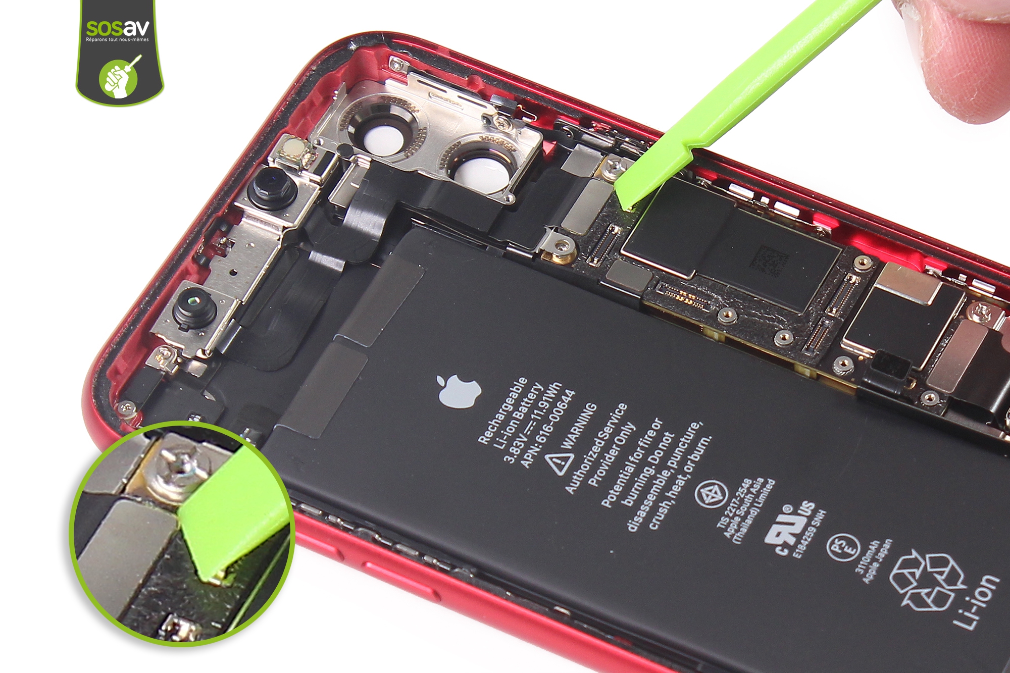

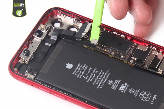

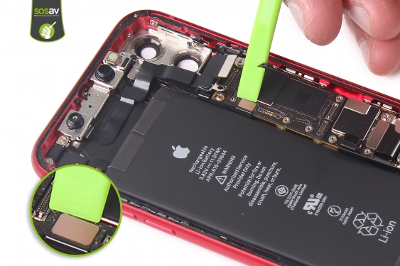

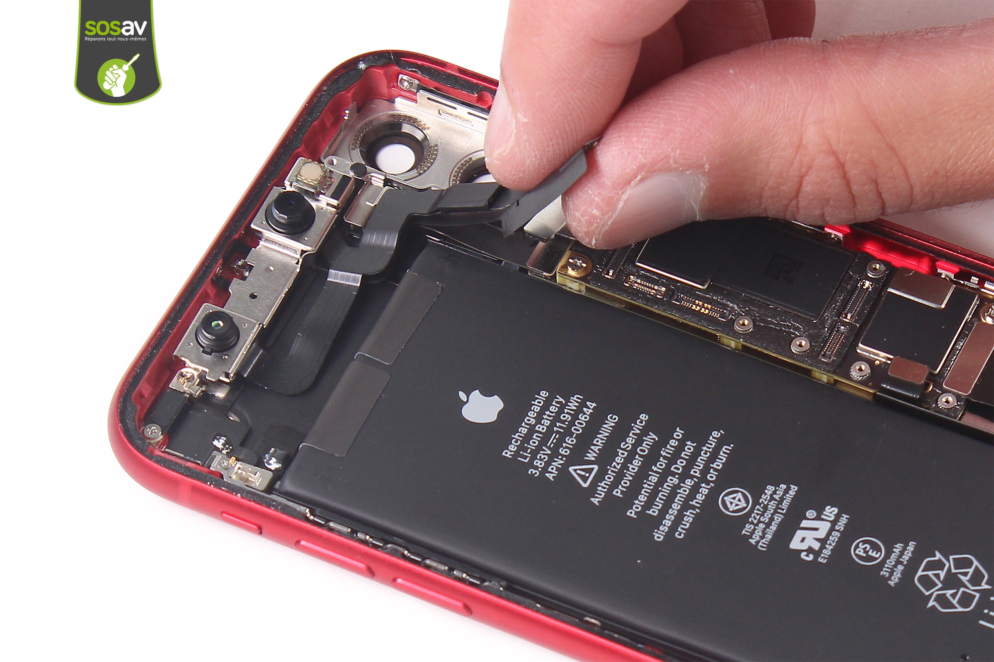

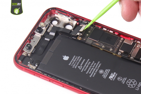

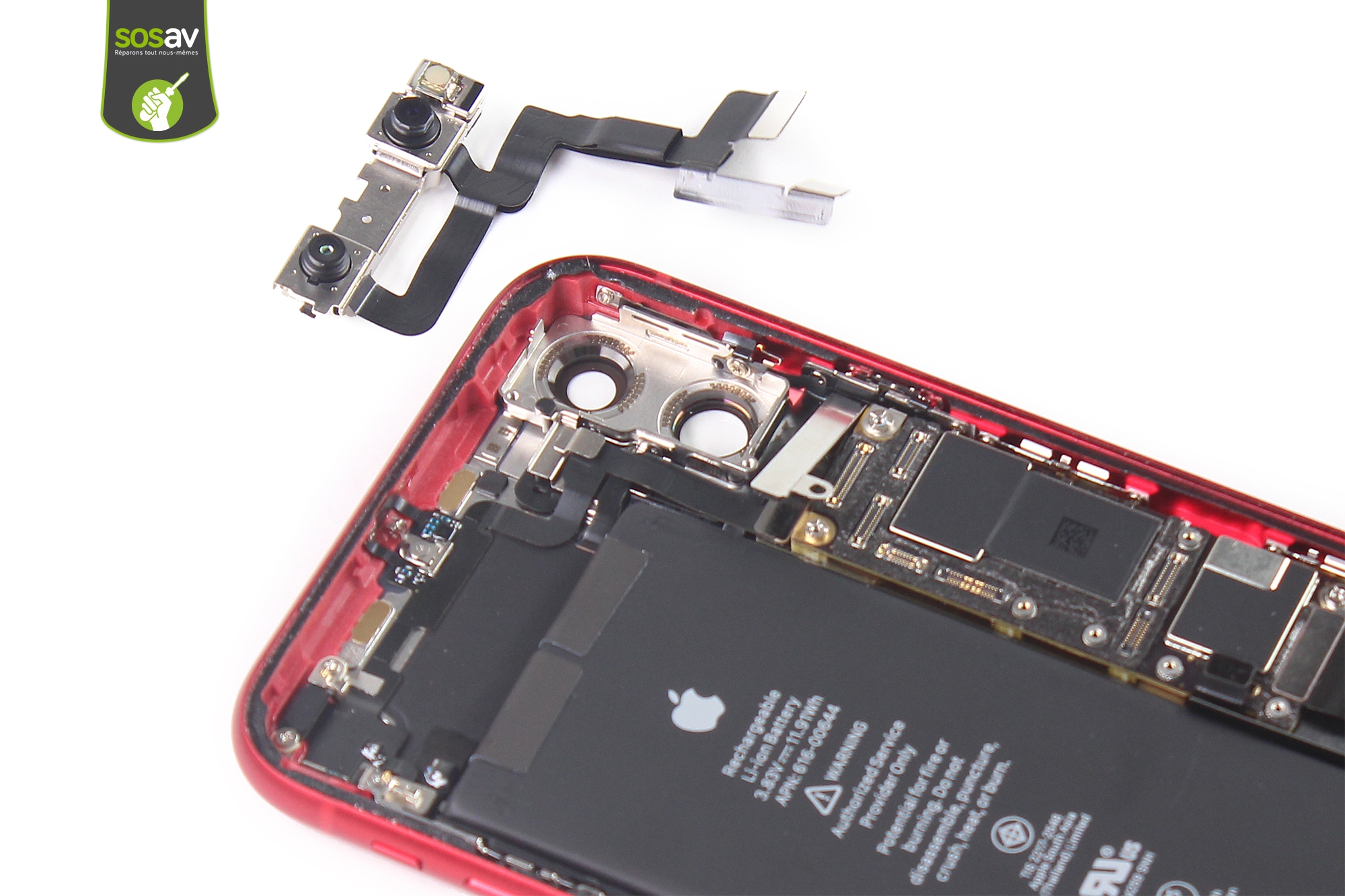

Nos techniciens ont réalisé ce guide de réparation illustré et commenté afin de vous accompagner tout au long de votre dépannage. Toutes les étapes sont détaillées afin de décortiquer au mieux les gestes à réaliser. Vous verrez ainsi que réparer son iPhone 11 n'est pas si difficile si on prend seulement la peine de se pencher sur le sujet ! Et vous faites une sacré économie.
Avant d'entreprendre votre réparation iPhone 11, nous vous conseillons de faire une sauvegarde de vos données auparavant. En revanche, il faut savoir que la fonction Face ID sera définitivement perdue en cas de changement de cette caméra avant.
ATTENTION, le changement de cette pièce iPhone entraîne la perte définitive de Face ID.
