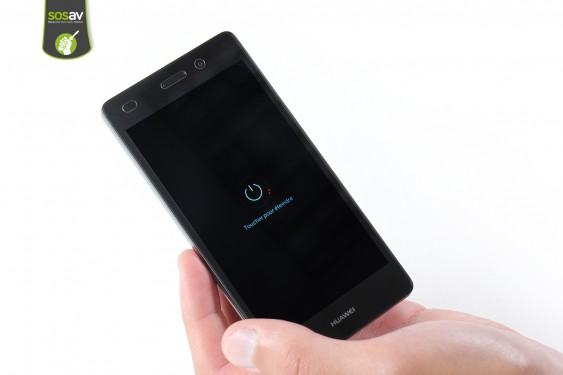

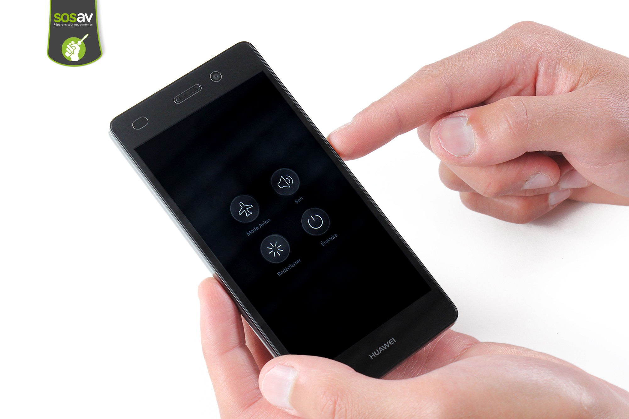

Avant de procéder au changement de l'écran LCD de votre Huawei P8 Lite, il est nécessaire pour des raisons évidentes de sécurité de l'éteindre.Pour ceci, appuyez sur le bouton power durant quelques secondes puis confirmez l'extinction par "Éteindre".

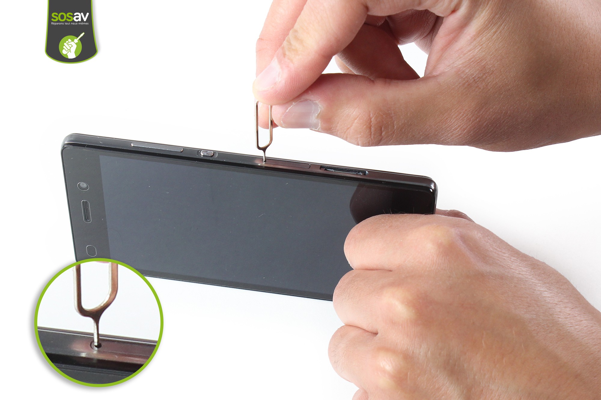

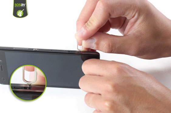

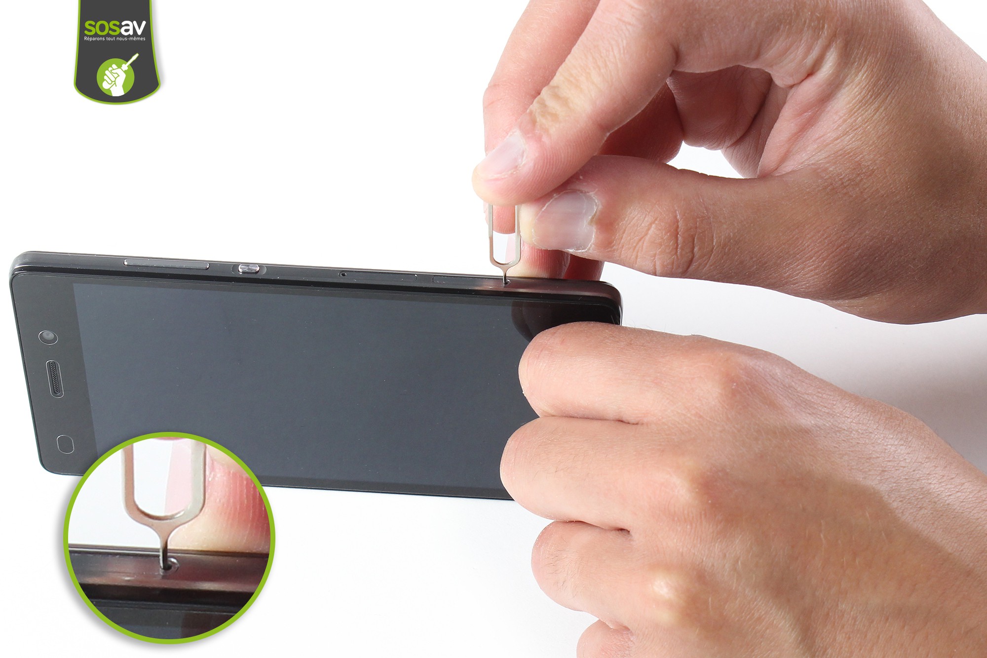

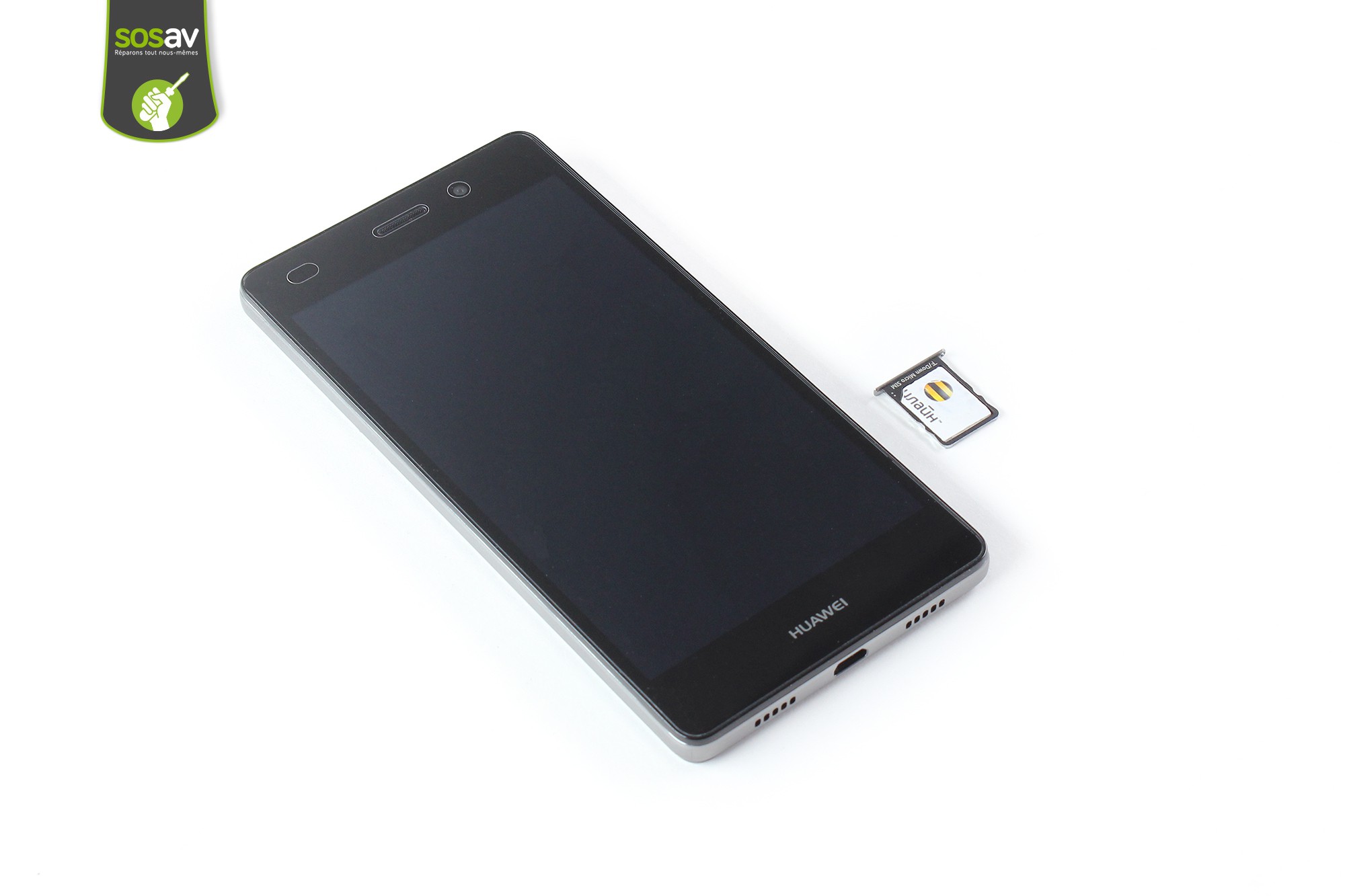

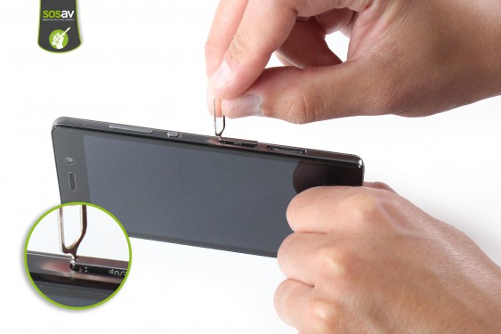

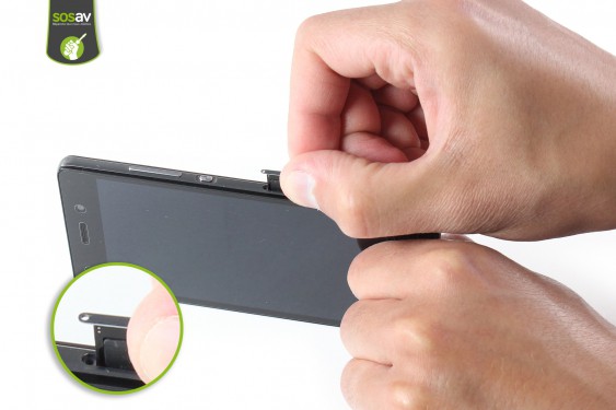

Prenez l'outil d'extraction du tiroir de la carte SIM puis insérez-le dans le trou d'éjection.Saisissez le tiroir puis procédez à son retrait.
Le tiroir SIM de votre Huawei P8 lite est désormais démonté.

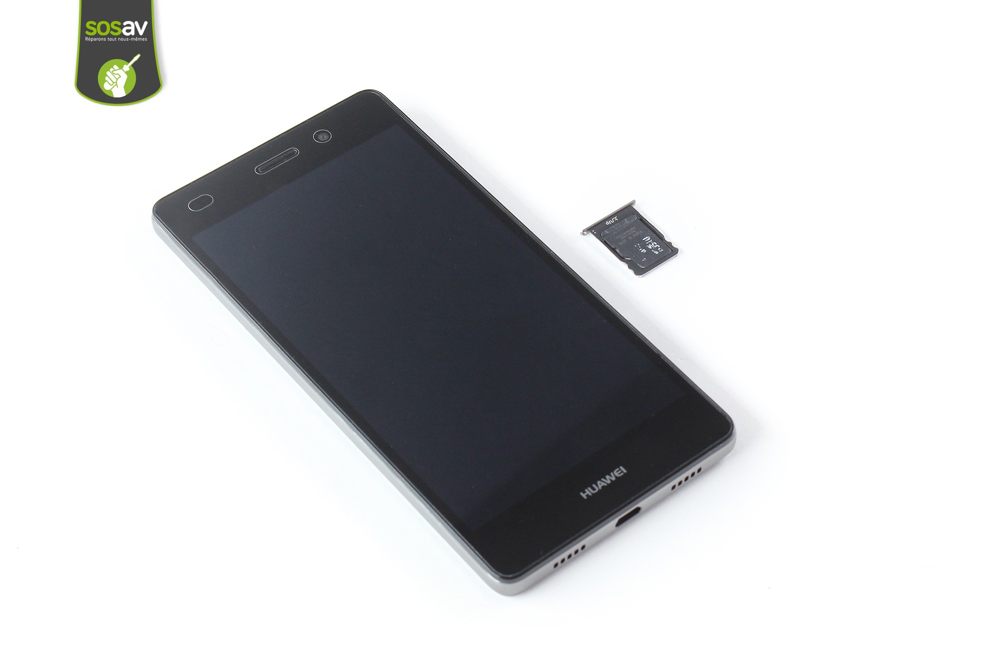

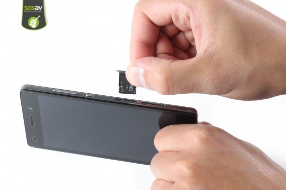

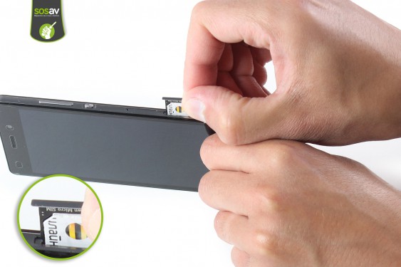

Faites de même pour le tiroir MicroSD en insérant l'outil d'extraction dans le trou d'éjection de la carte SD.Saisissez puis retirez le tiroir.
Le tiroir MicroSD de votre Huawei P8 Lite est maintenant retiré.

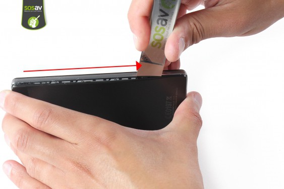

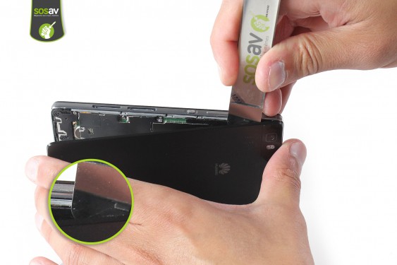

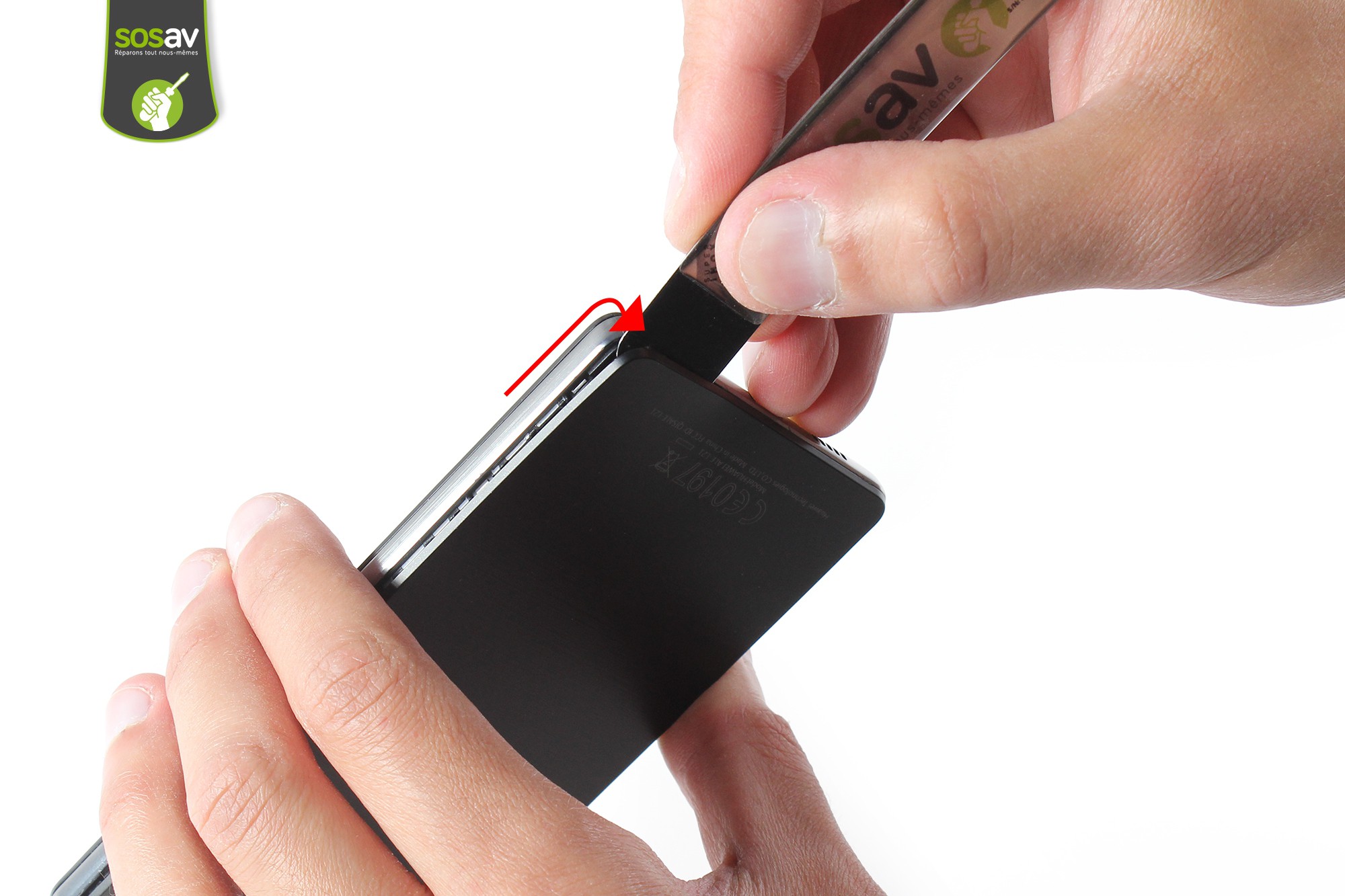

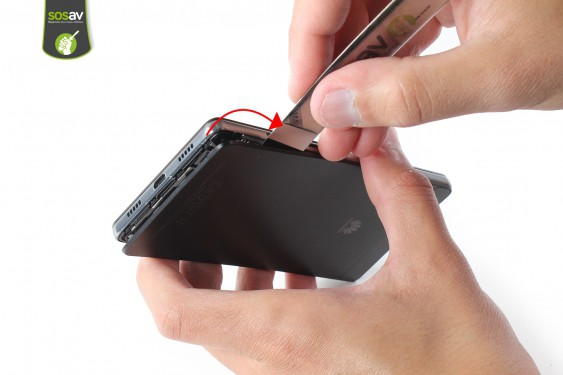

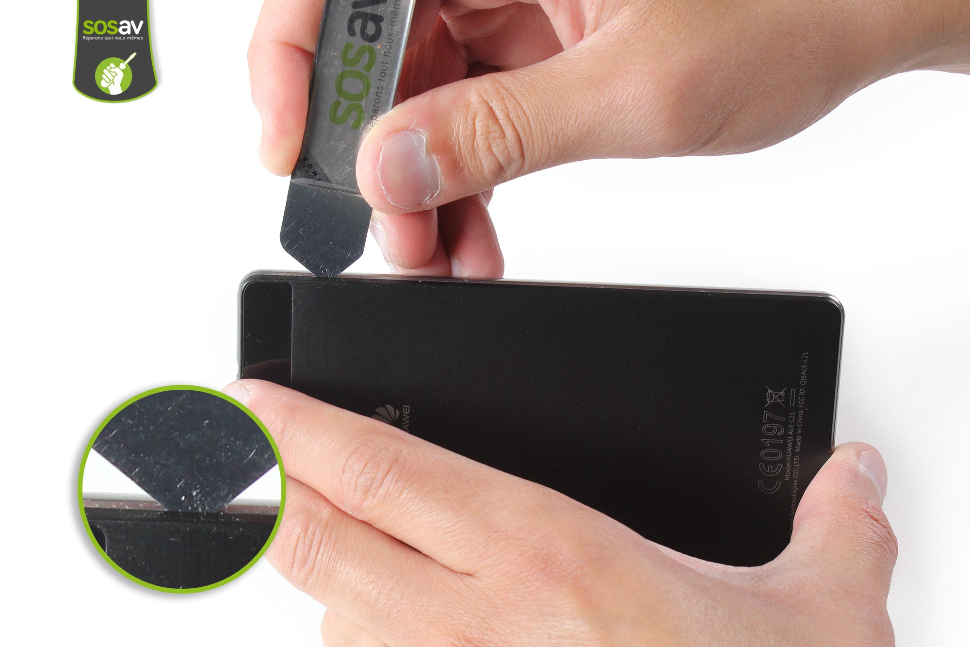

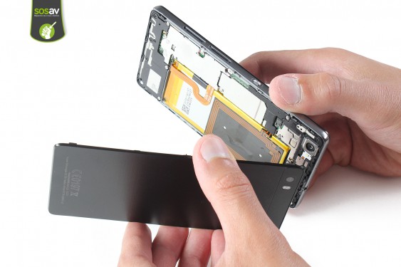

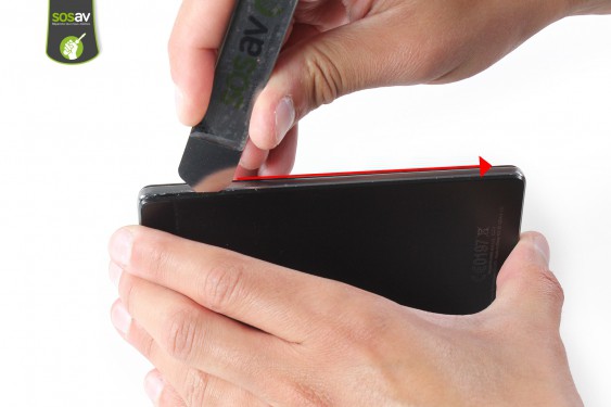

Insérez ensuite la spatule iSesamo dans l'interstice superieur droit du téléphone puis faites délicatement levier afin de déclipser cette partie.Descendez ensuite la spatule jusqu'en bas du téléphone comme indiqué sur la photo numéro 3 de cette étape.

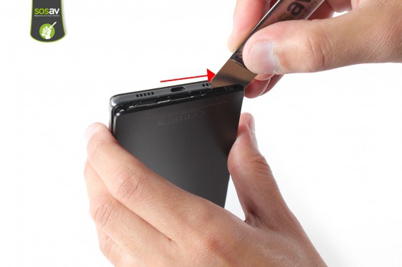

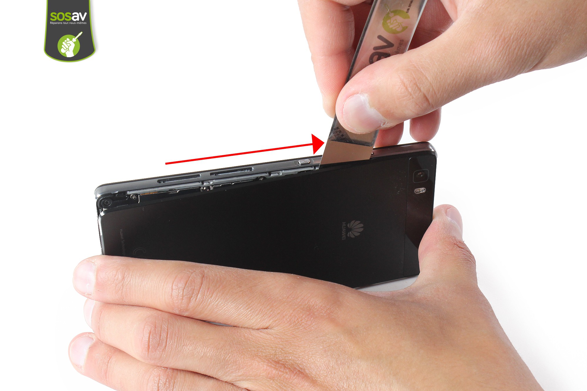

Répétez l'opération sur le côté inférieur du téléphone, toujours avec la spatule iSesamo.Déclipsez ensuite la partie inférieure gauche du téléphone.

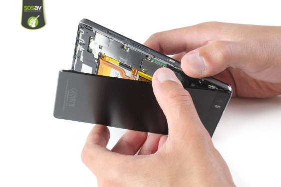

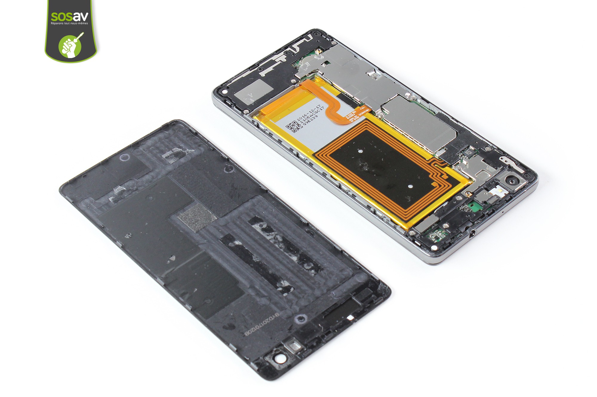

Remontez ensuite vers le haut du téléphone.Saisissez puis retirez la coque arrière.
La coque arrière de votre P8 lite est désormais démontée.

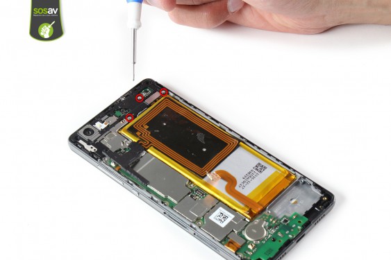

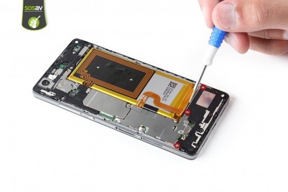

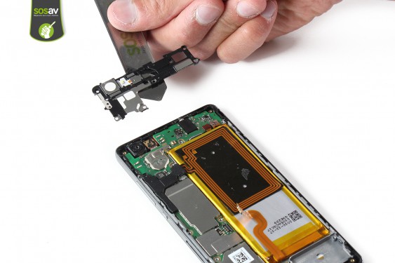

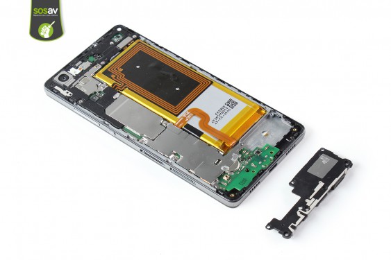

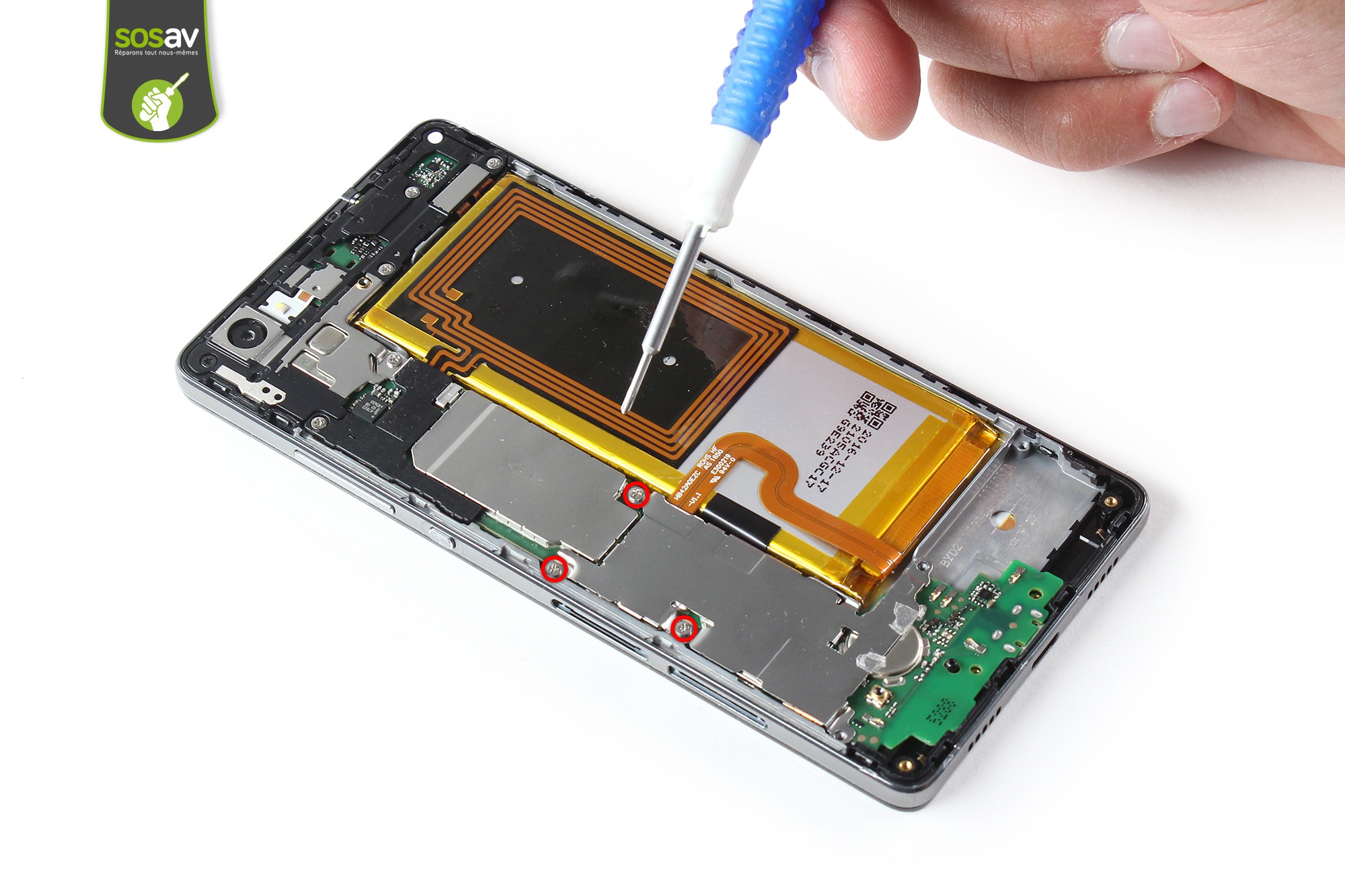

A l'aide du tournevis cruciforme, dévissez les trois vis entourées en rouge.Dévissez ensuite à l'aide du tournevis Torx T6 les cinq vis entourées en rouge.Ces vis servent à maintenir le bloc haut-parleur externe.

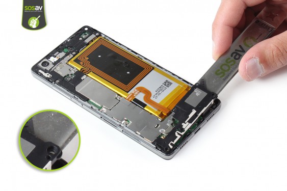

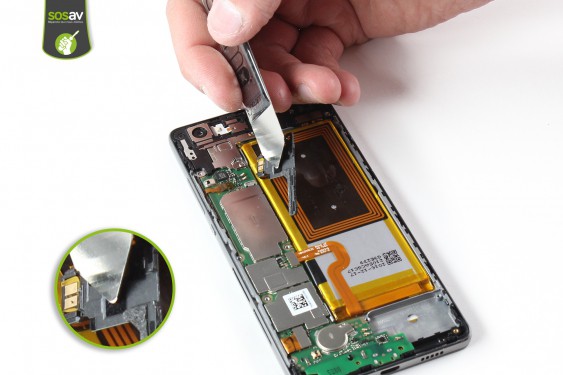

Déclipsez le haut-parleur externe en faisant levier sur le côté droit du haut-parleur à l'aide de la spatule iSesamo, puis procédez à son retrait.

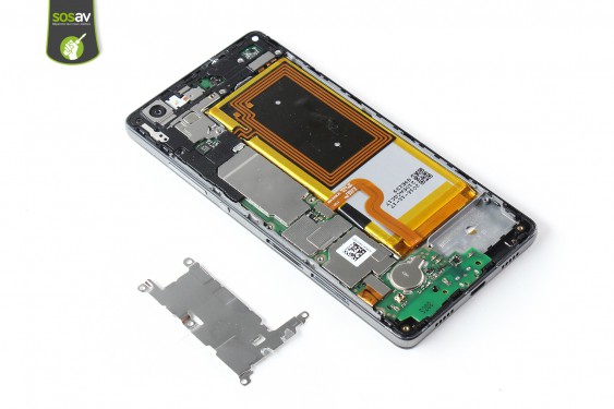

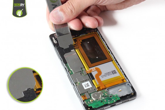

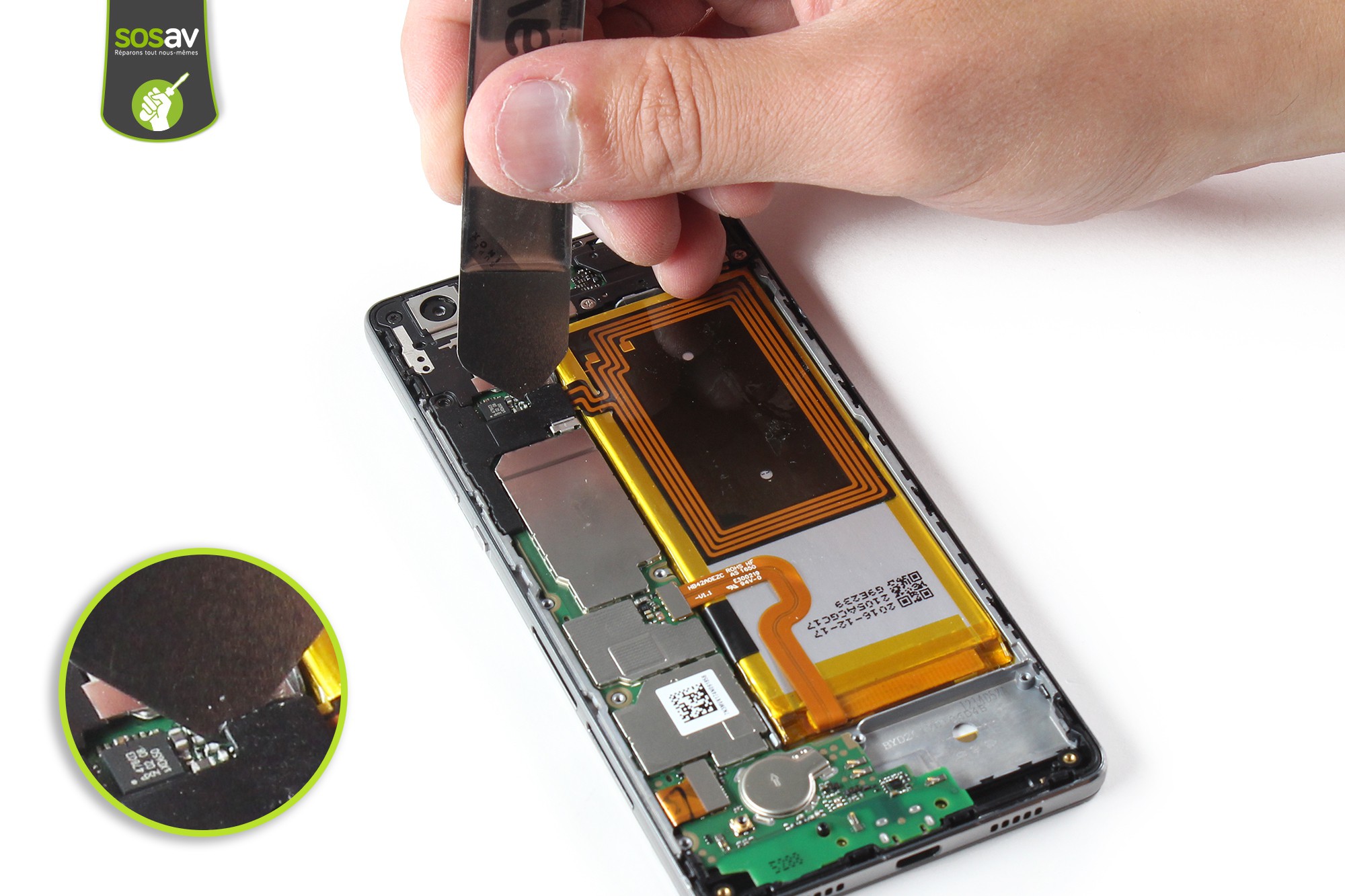

Dévissez les trois vis cruciformes entourées en rouge servant à maintenir le cache métallique du connecteur batterie.Dévissez également la vis entourée en rouge (photo numéro 2 de cette érape) servant à maintenir le cache de la nappe NFC.

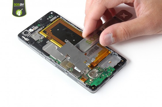

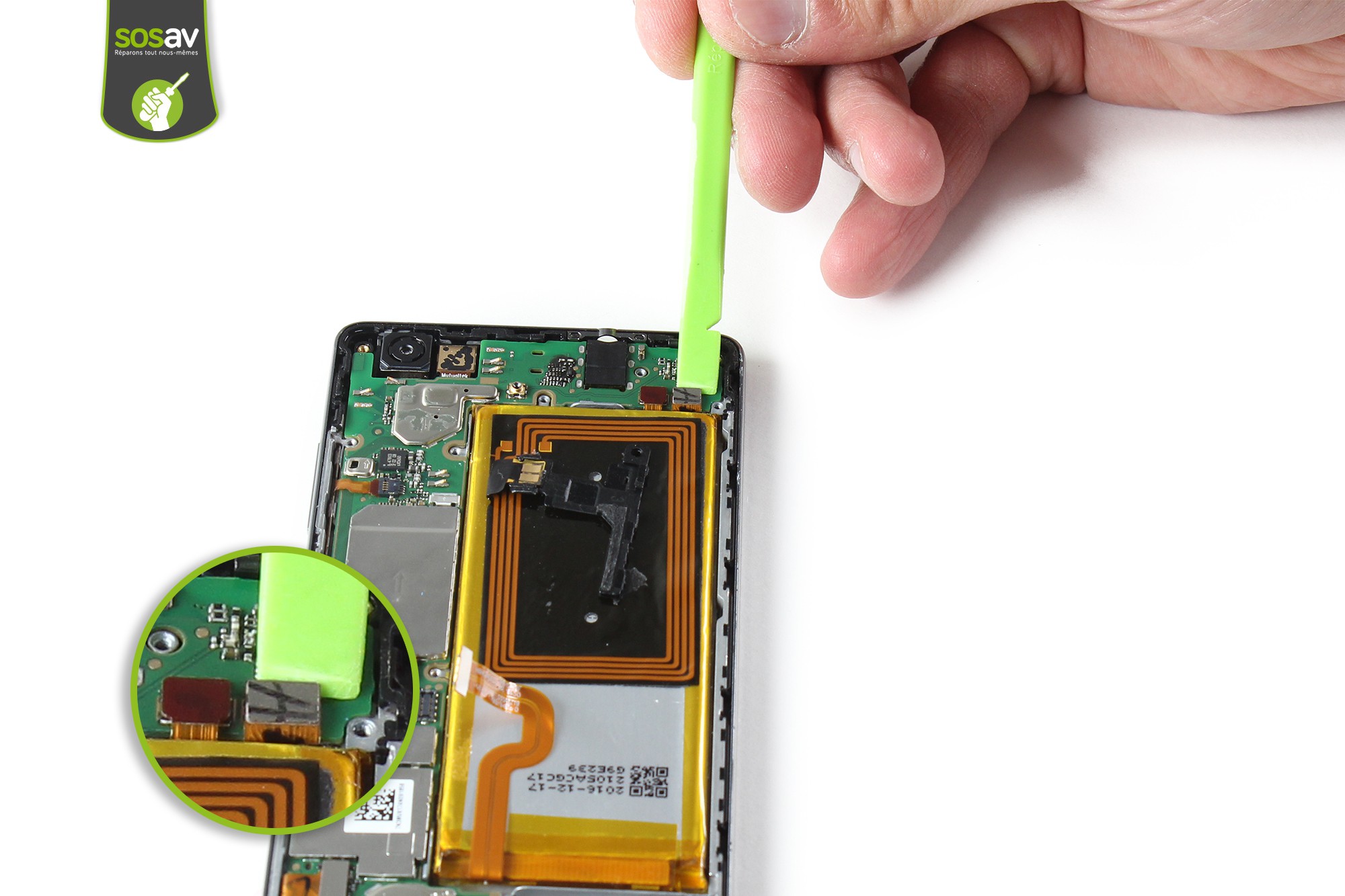

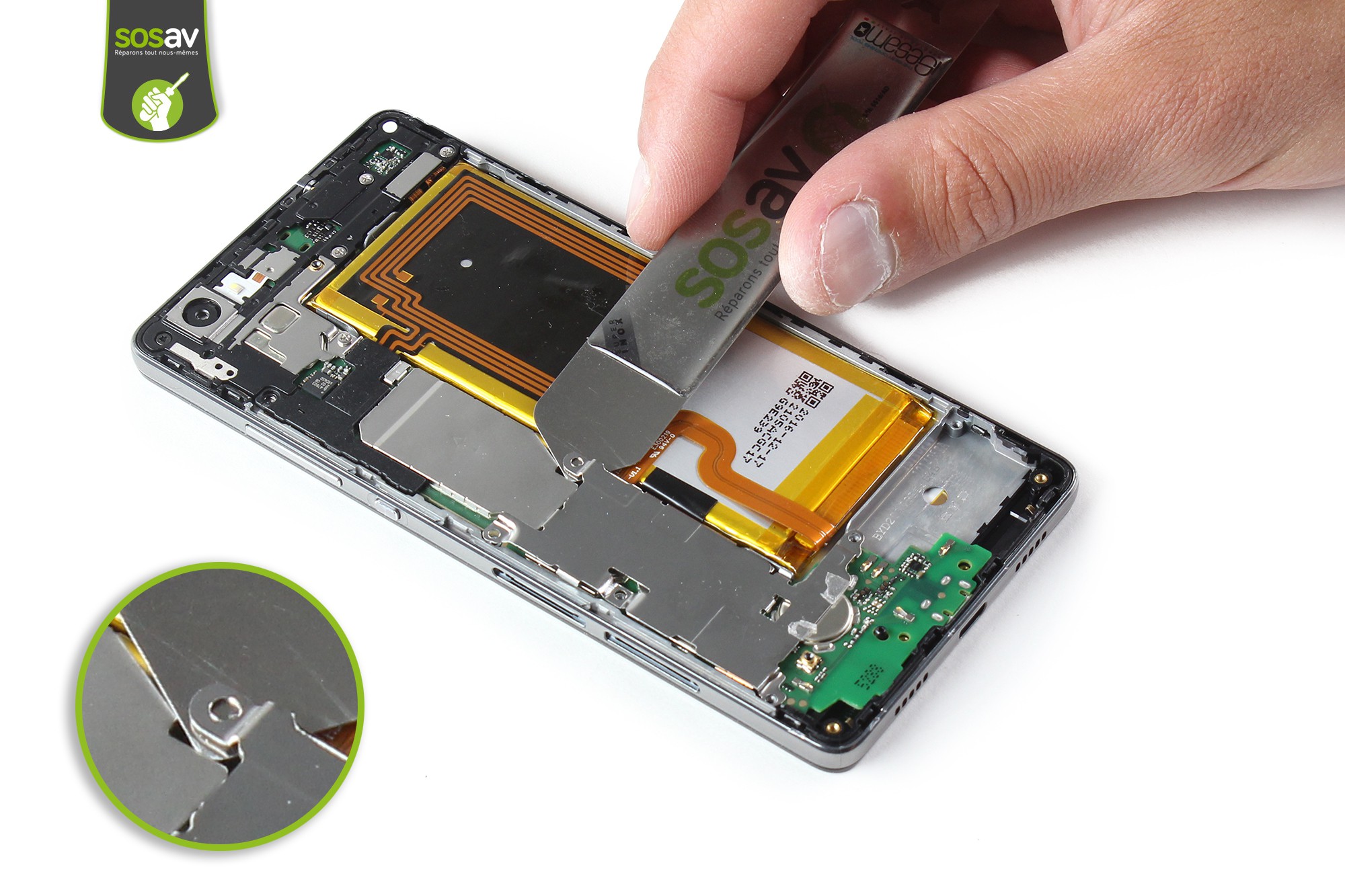

Servez-vous à nouveau de la spatule iSesamo pour déclipser et retirer le cache métallique.

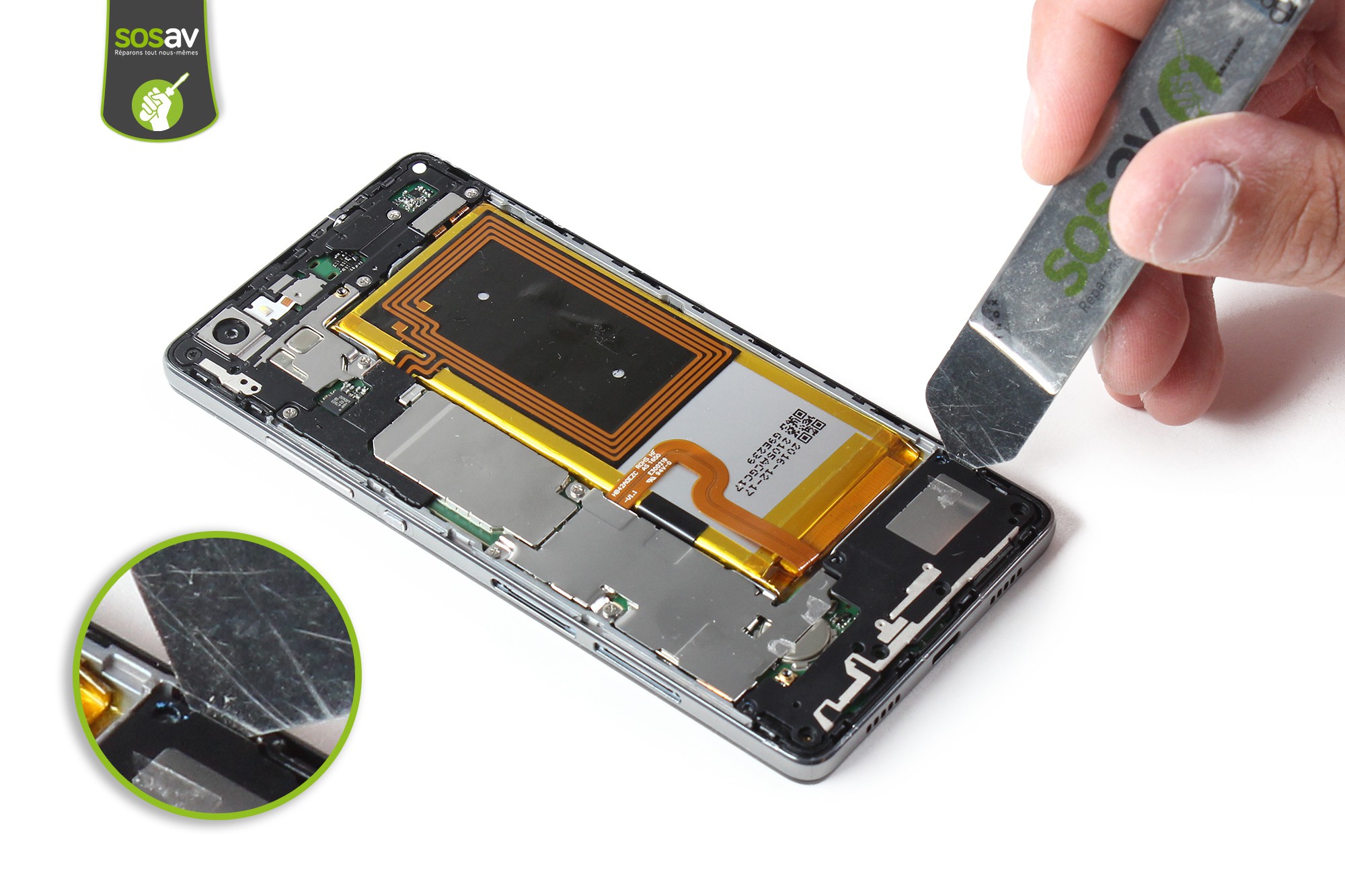

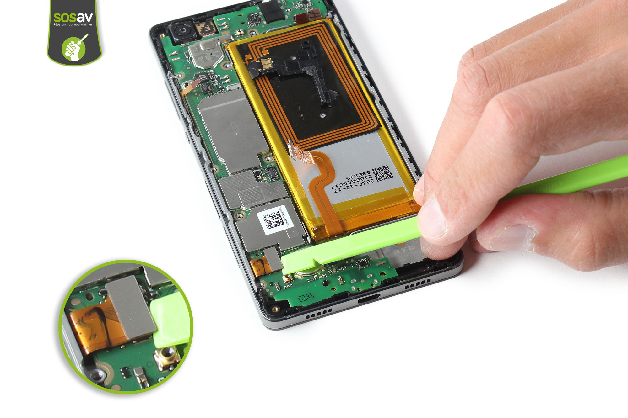

Déclipsez ensuite le cache connecteur de l'antenne NFC, côté carte mère, avec la spatule iSesamo.Soyez délicats lors de cette opération pour n'endommager aucun composant sur la carte mère !

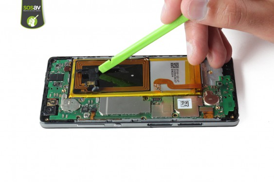

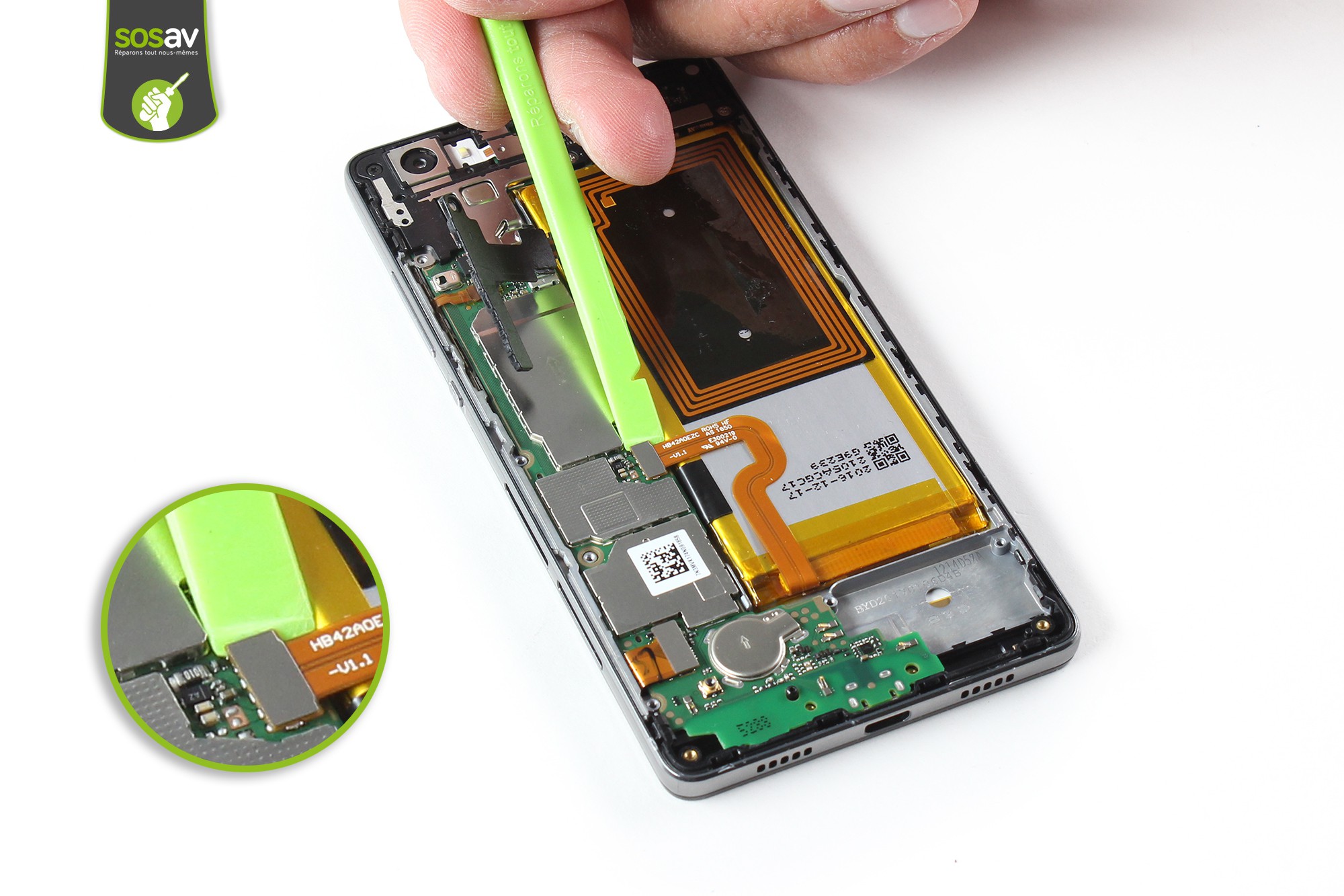

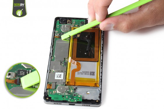

Utilisez une spatule en nylon pour déconnecter ensuite la batterie.

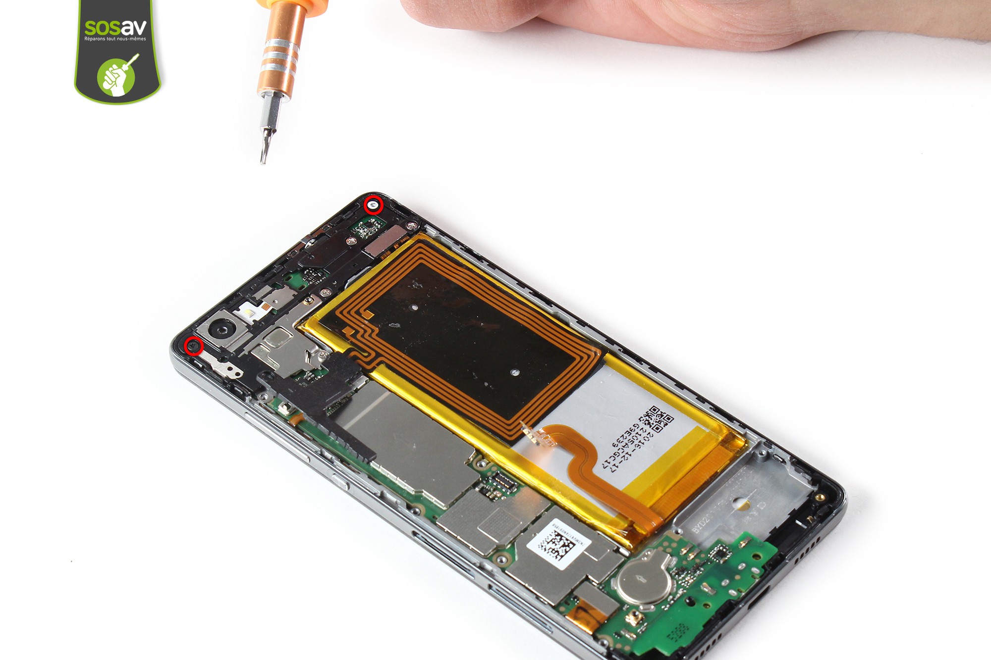

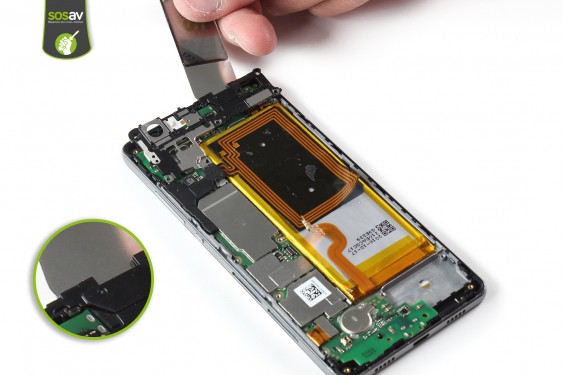

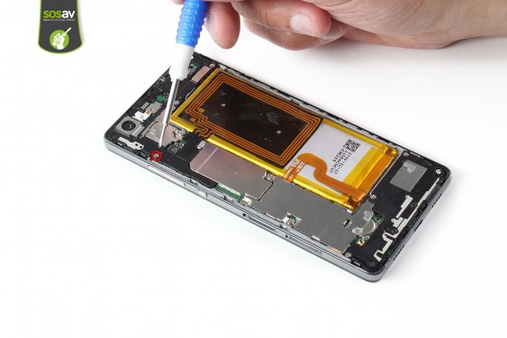

Dévissez les deux vis entourées en rouge à l'aide du tournevis Torx T6 servant à maintenir le cache supérieur.Dévissez ensuite les trois vis cruciformes entourées en rouge sur la seconde photo de cette étape.

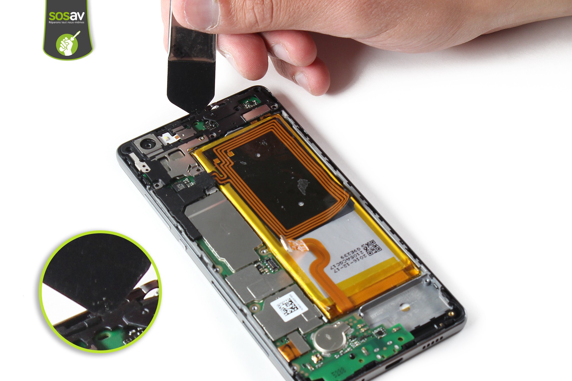

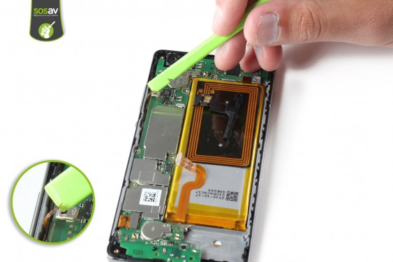

A l'aide de la spatule iSesamo, déclipsez le cache supérieur puis procédez à son retrait.
Pour plus de confort, nous vous suggérons de décaler le support de la nappe antenne NFC avec la spatule en nylon.

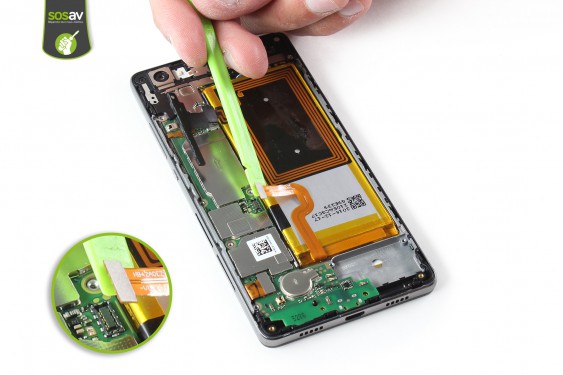

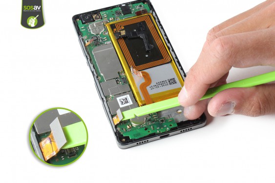

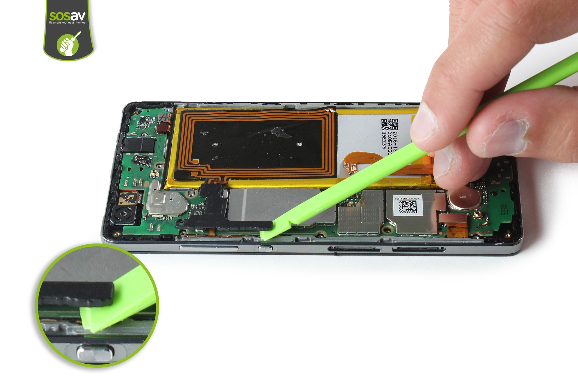

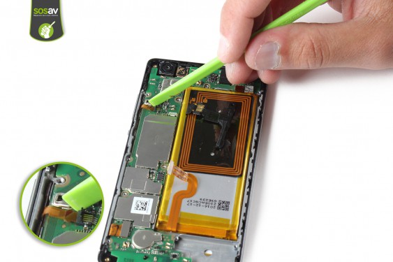

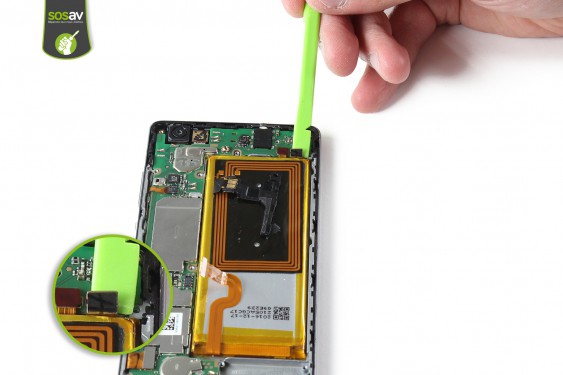

Déconnectez les deux nappes (tactile et capteur proximité) avec la spatule en nylon.
Déverrouillez ensuite le connecteur de la nappe des boutons power/volume avec la spatule en nylon puis sortez la nappe de son connecteur.

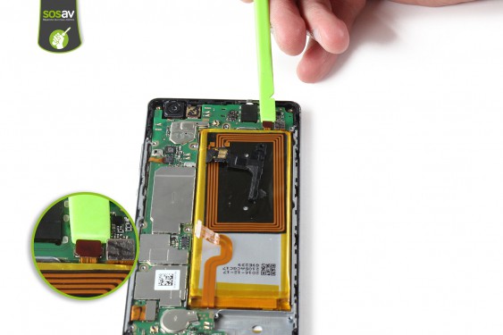

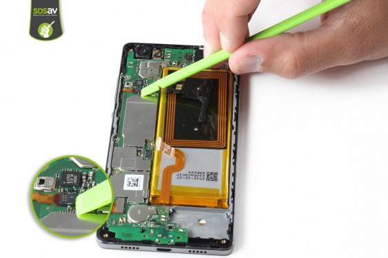

Déconnectez la nappe de l'écran avec la spatule en nylon.

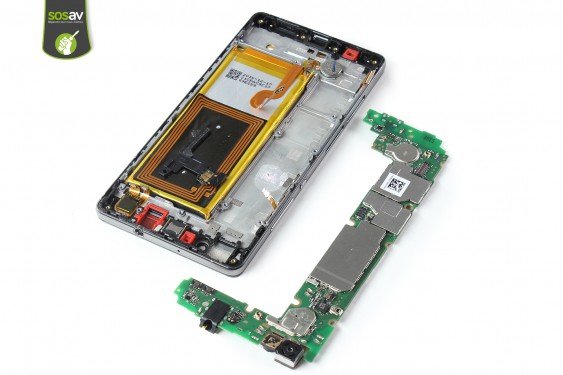

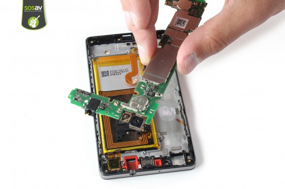

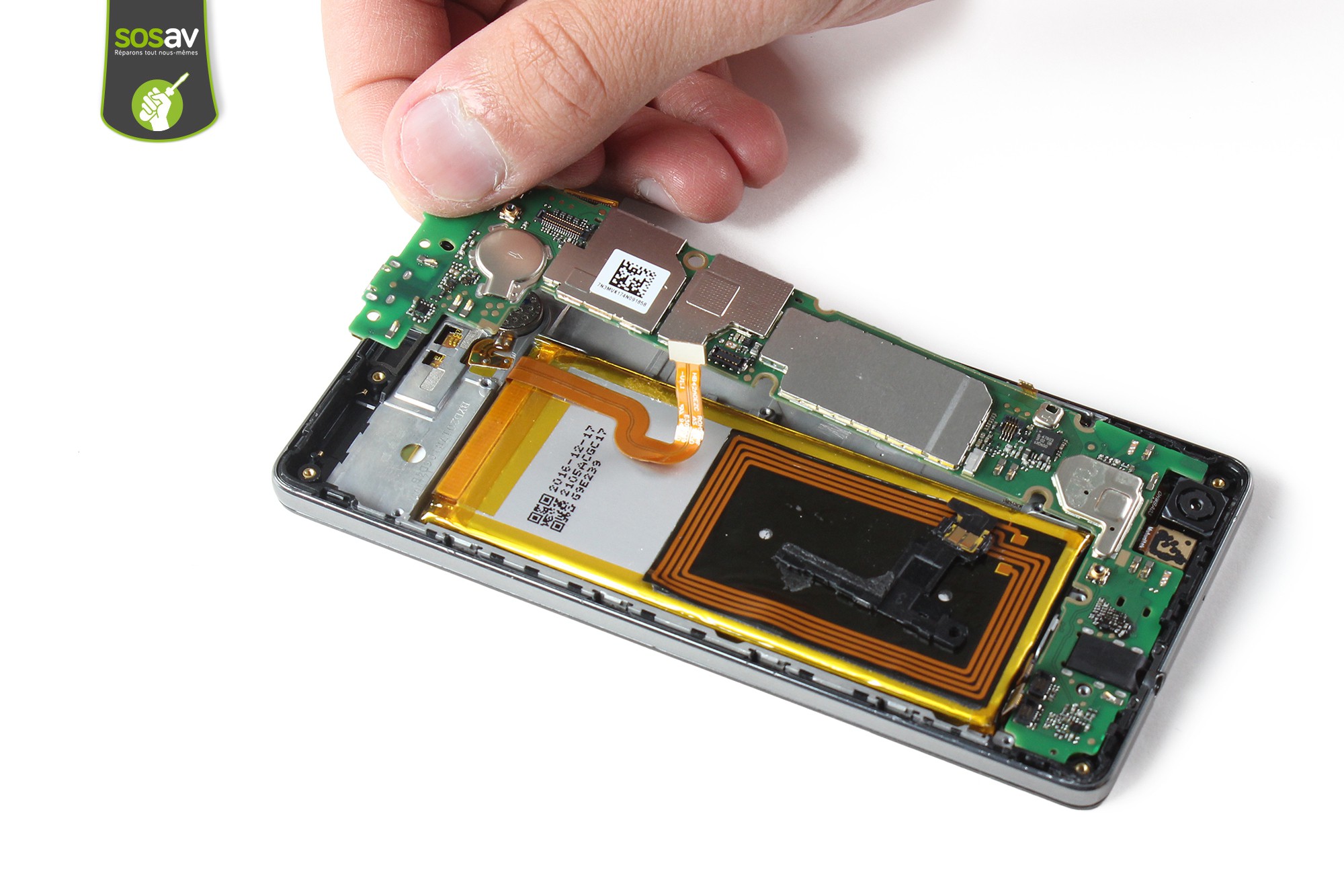

Positionnez ensuite la spatule iSesamo sur la partie basse de la carte mère, entre la carte et le châssis puis faites très délicatement levier afin de sortir la carte mère du châssis.
Saisissez la carte mère puis procédez à son retrait.

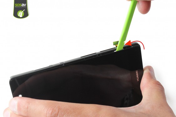

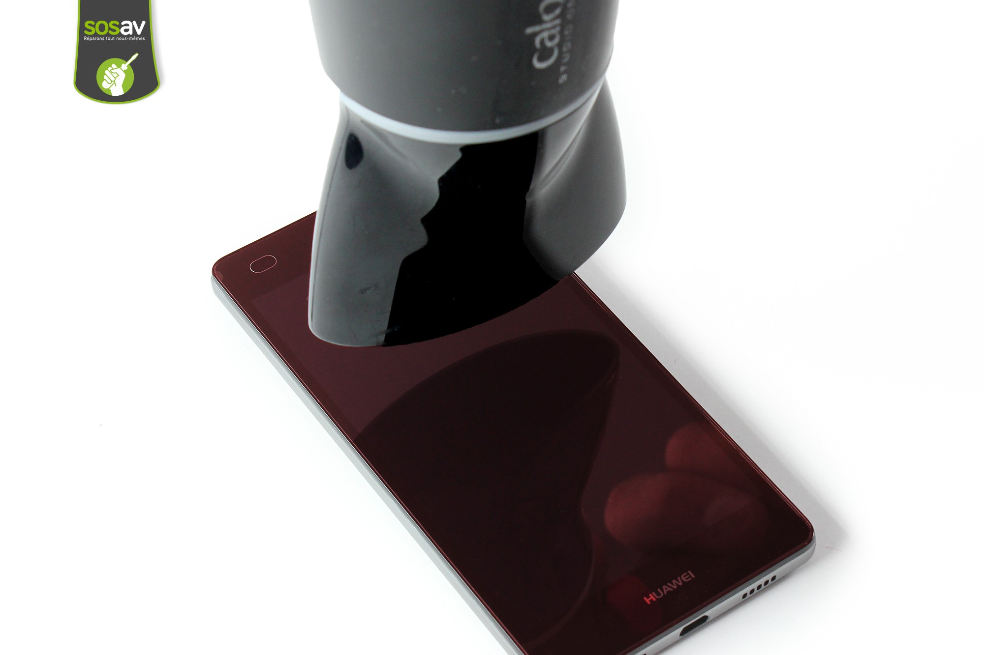

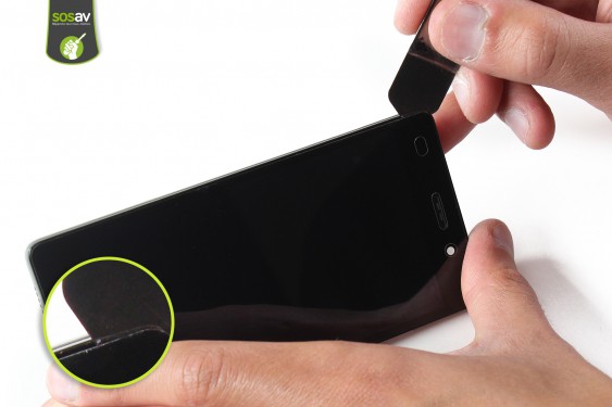

Afin de décoller l'écran, il est nécessaire de le réchauffer durant 3 à 5 minutes à l'aide du sèche-cheveux.L'écran P8 Lite est solidement collé au châssis. Nous vous suggérons de réchauffer régulièrement l'écran au fur et à mesure des étapes pour plus de simplicité. Soyez très délicats lors du décollement de l'écran, ce dernier étant fin et par conséquent, relativement fragile et sensible, le risque de casse est très élevé.
Etape 25

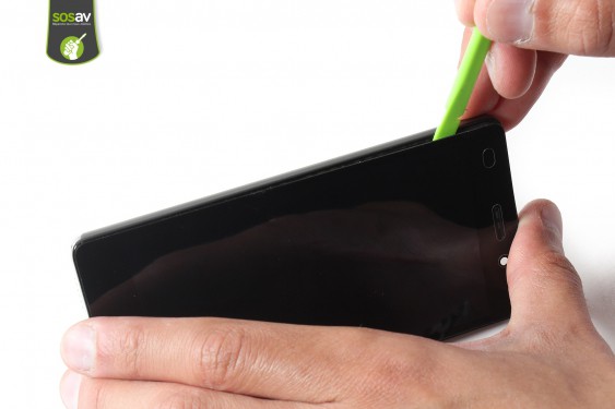

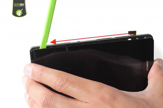

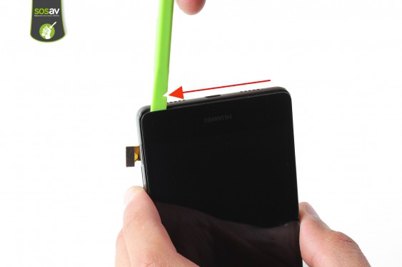

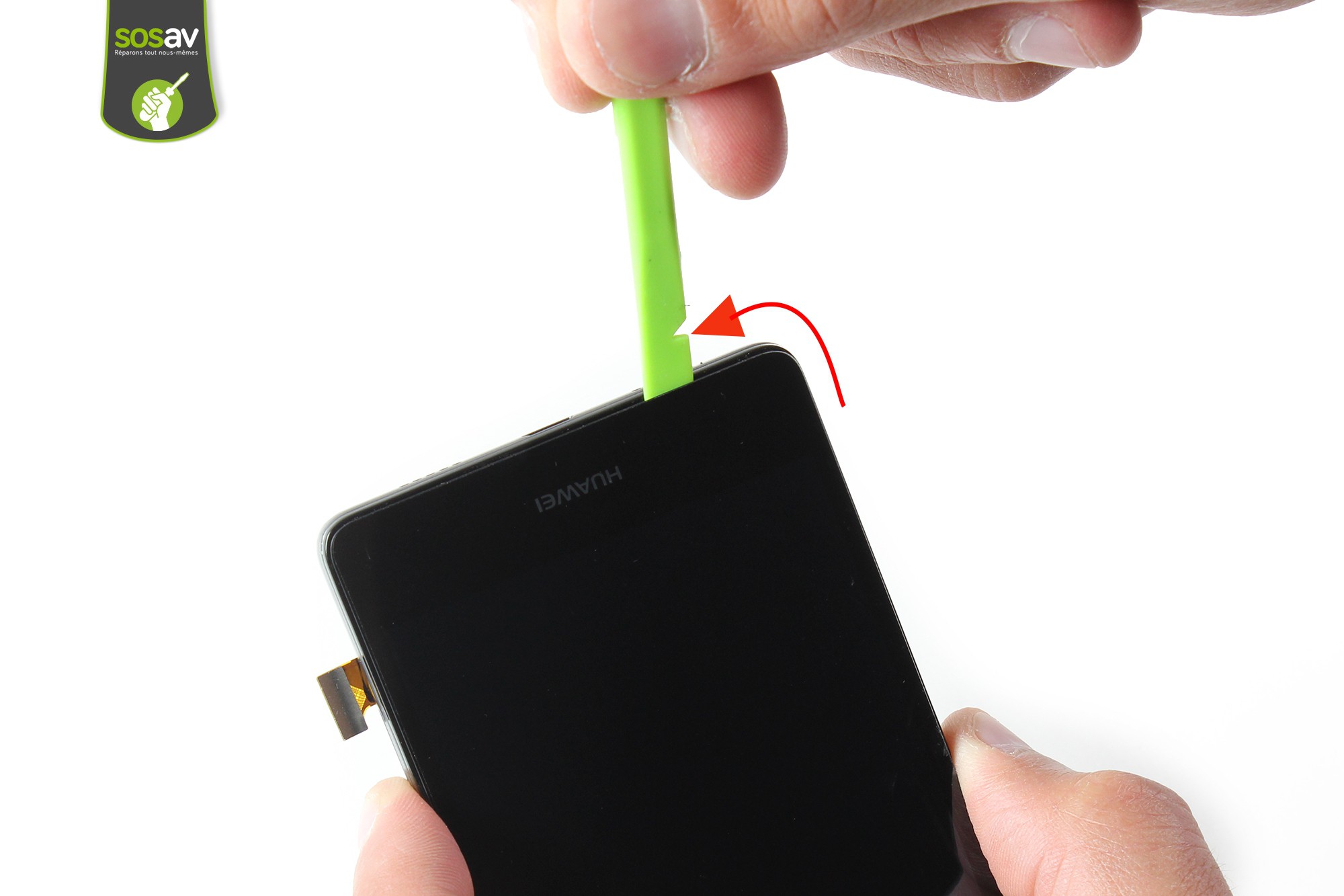

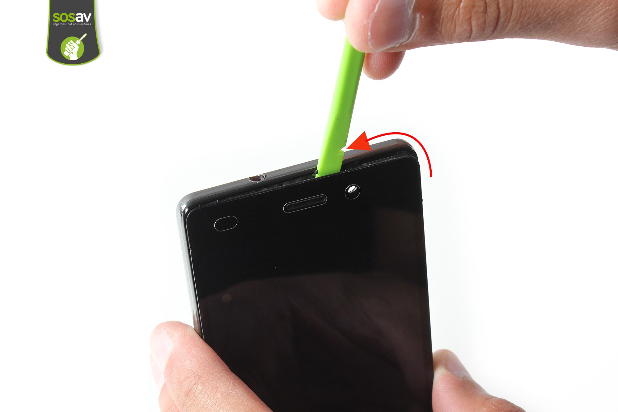

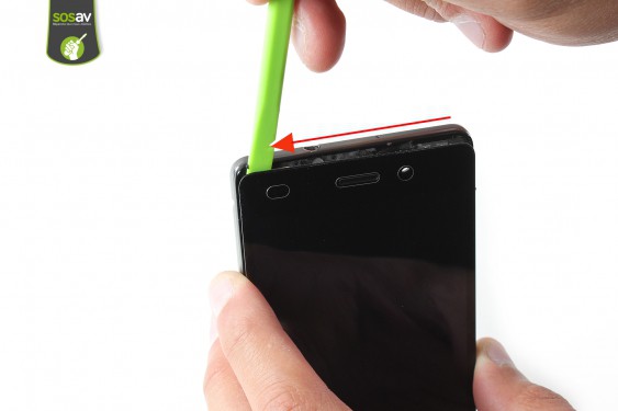

Glissez la spatule iSesamo dans l'interstice supérieur gauche châssis-écran comme indiqué sur les photos de cette étape afin de créer une légère ouverture.Prenez votre temps et soyez très délicats. Insérez ensuite laspatule en nylon dans l'ouverture crée, puis descendez doucement vers le bas de l'écran afin de décoller la partie gauche de ce dernier.
Etape 26
Une fois arrivé en bas, décollez la partie inférieure de l'écran.Poursuivez ensuite sur le côté droit de l'écran.

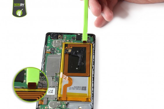

Terminez enfin le décollement de l'écran en séparant la partie supérieure de l'écran du châssis.

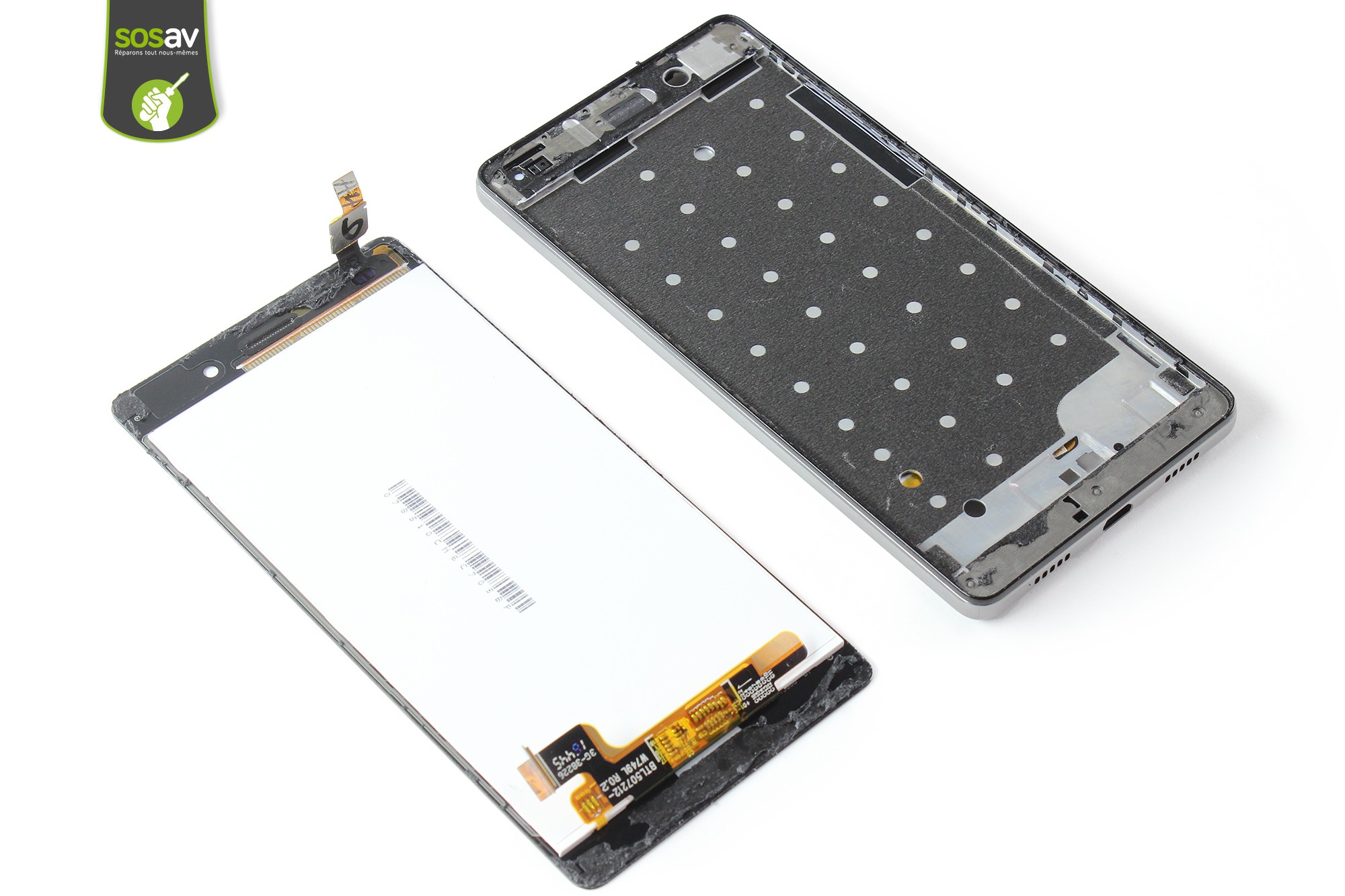

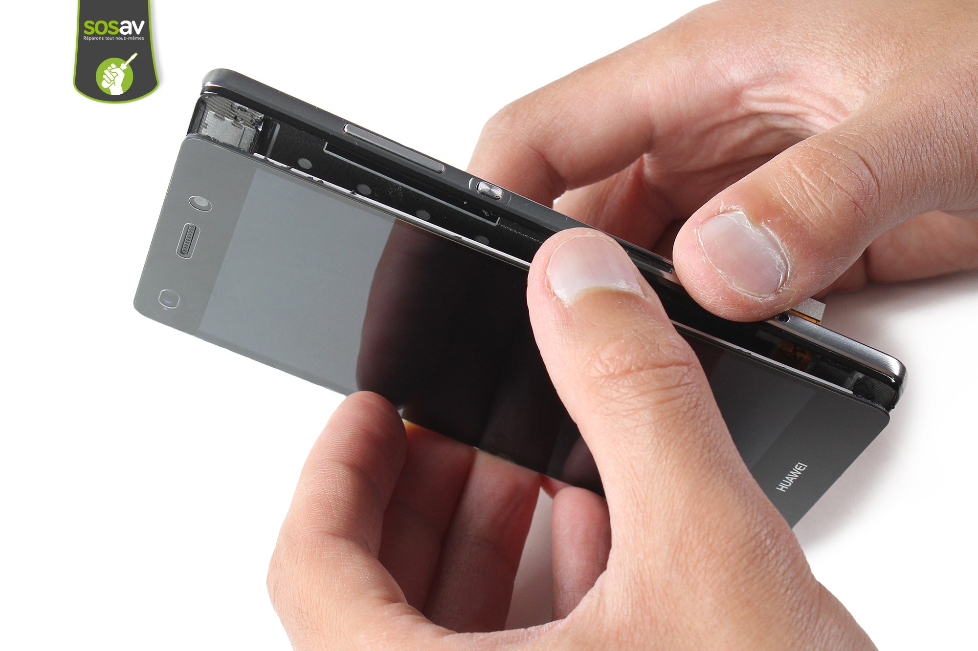

Saisissez puis retirez l'écran.
Etape 29
L'écran Huawei P8 Lite est désormais démonté.En cas d'écran cassé, remplacez-le par un écran neuf.
