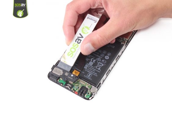

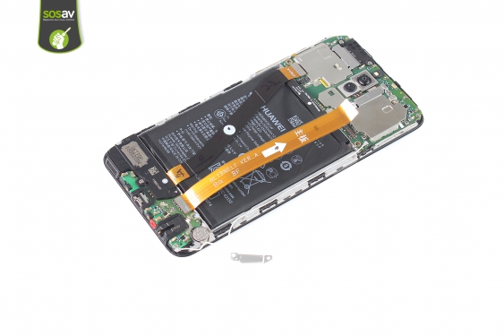

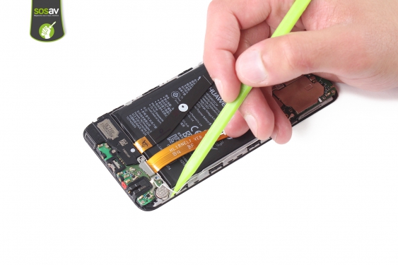

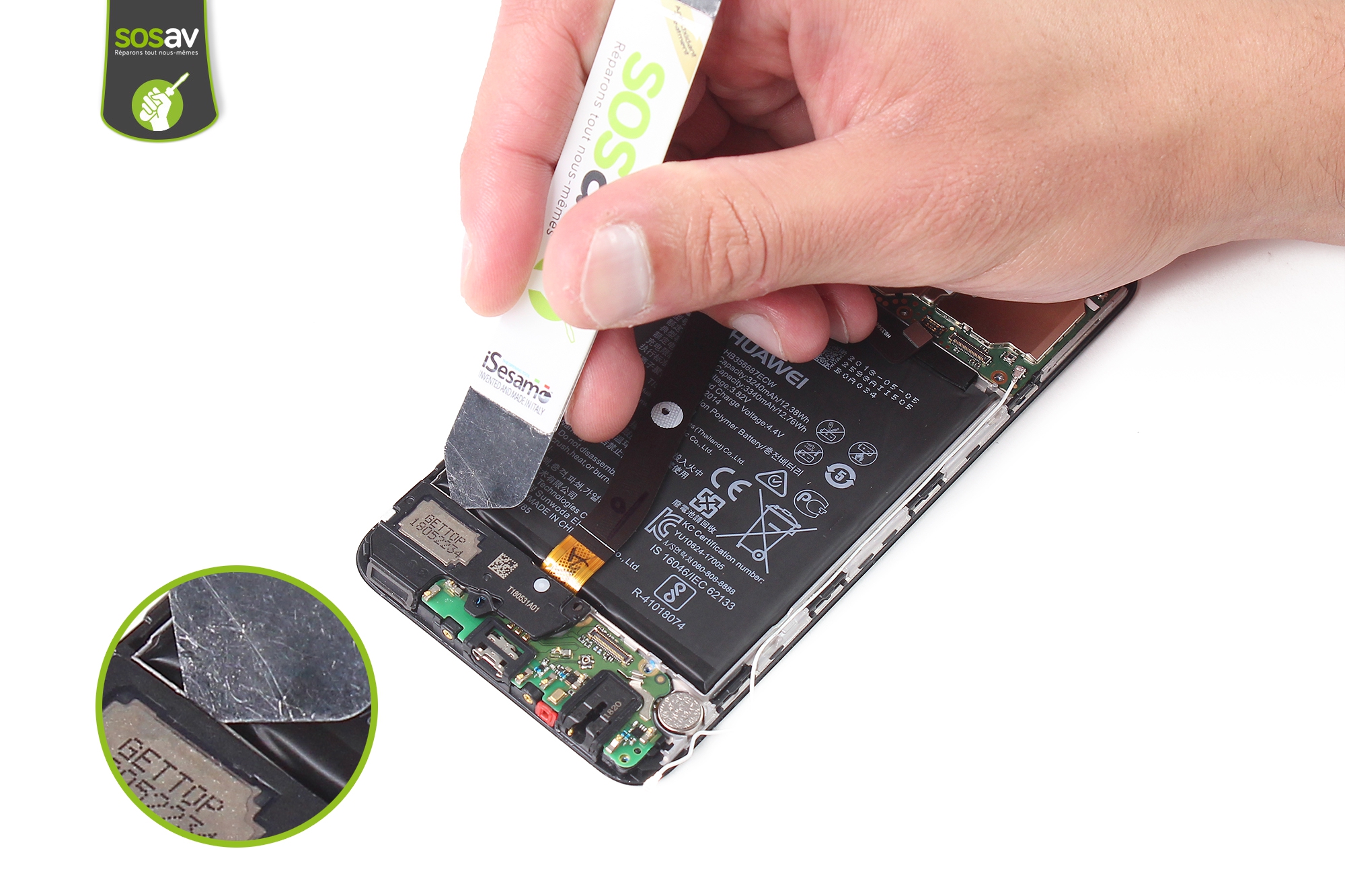

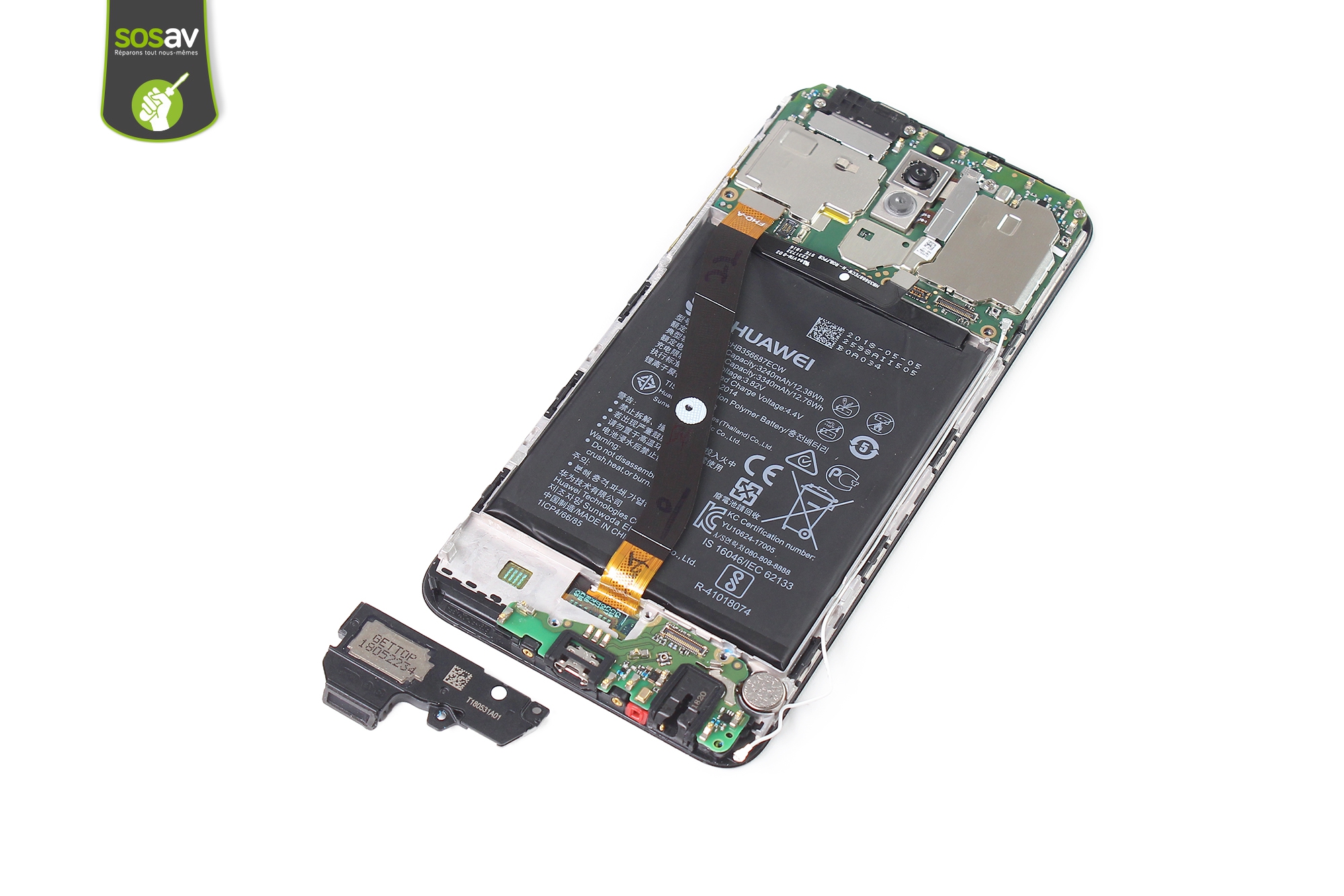

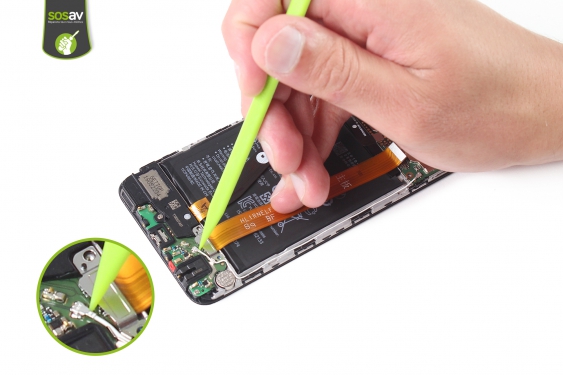

Nos techniciens ont donc réalisé ce guide de réparation illustré et commenté afin de vous expliquer comment remplacer votre haut-parleur externe Mate 10 Lite vous-même. L'avantage de réparer son smartphone soi-même est l'économie que vous faites par rapport à un pro ! Et oui, la main d'oeuvre, c'est vous ! Ce haut-parleur principal se trouve en bas du téléphone et délivre tout le son, hors appels. Vous retrouverez ainsi un téléphone comme neuf !
