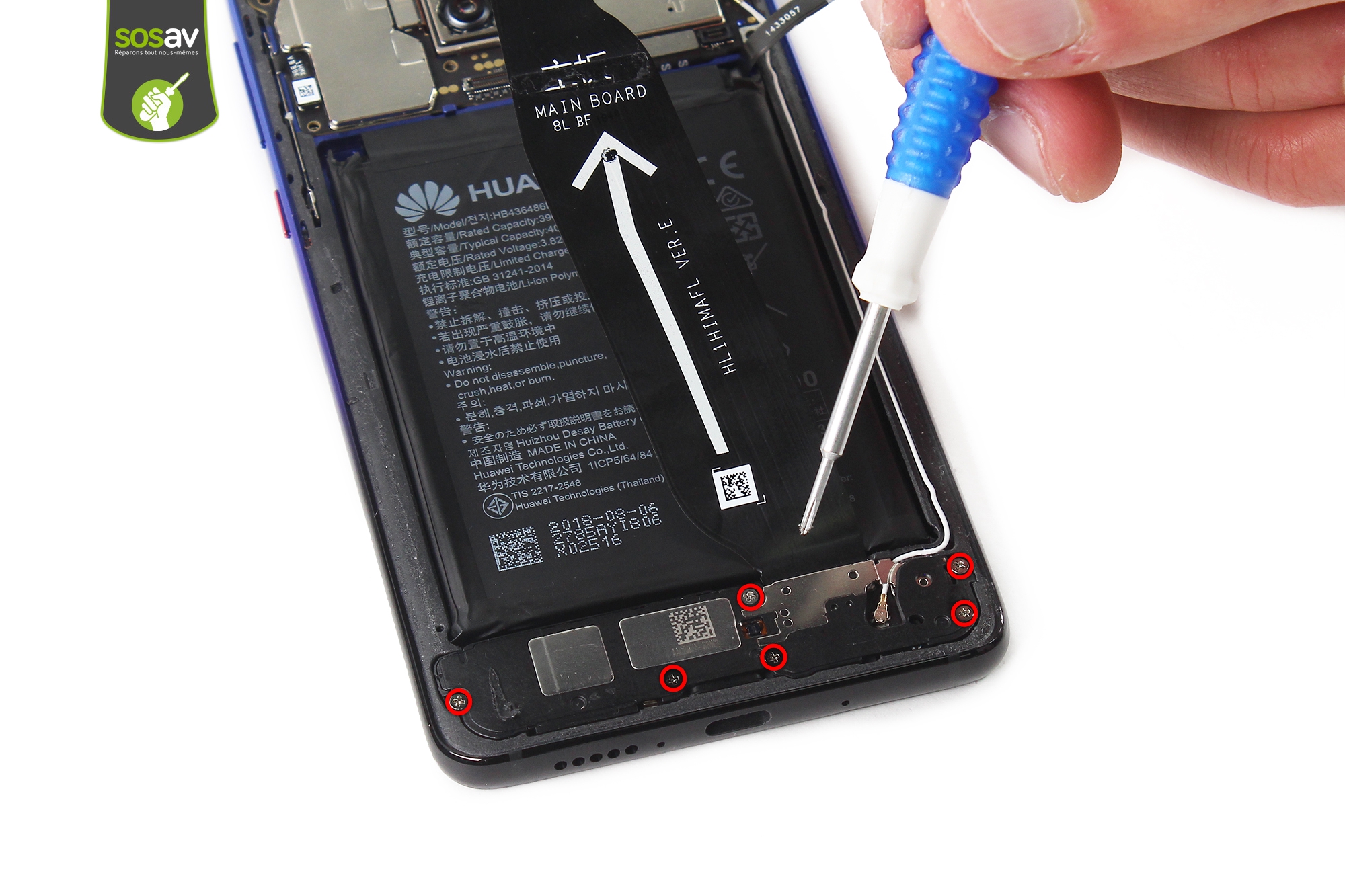

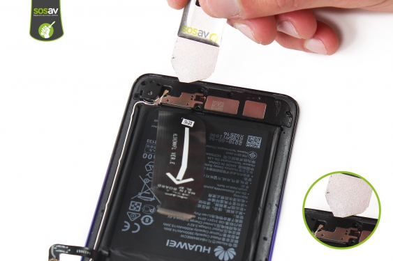

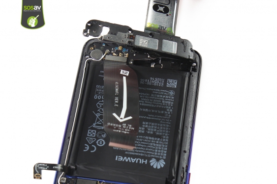

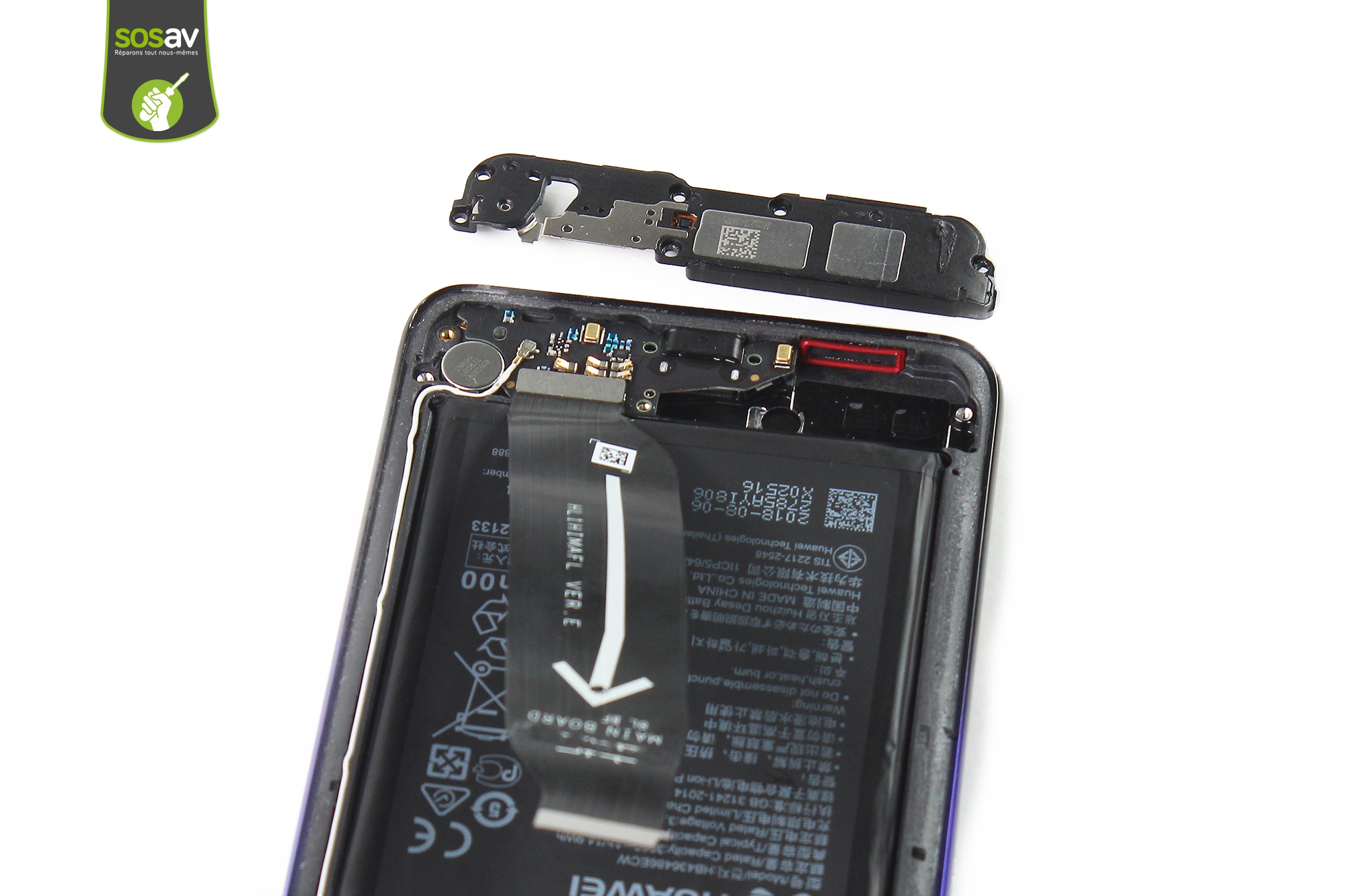

Comment remplacer haut-parleur externe pour Huawei Mate 20 - Guide images
