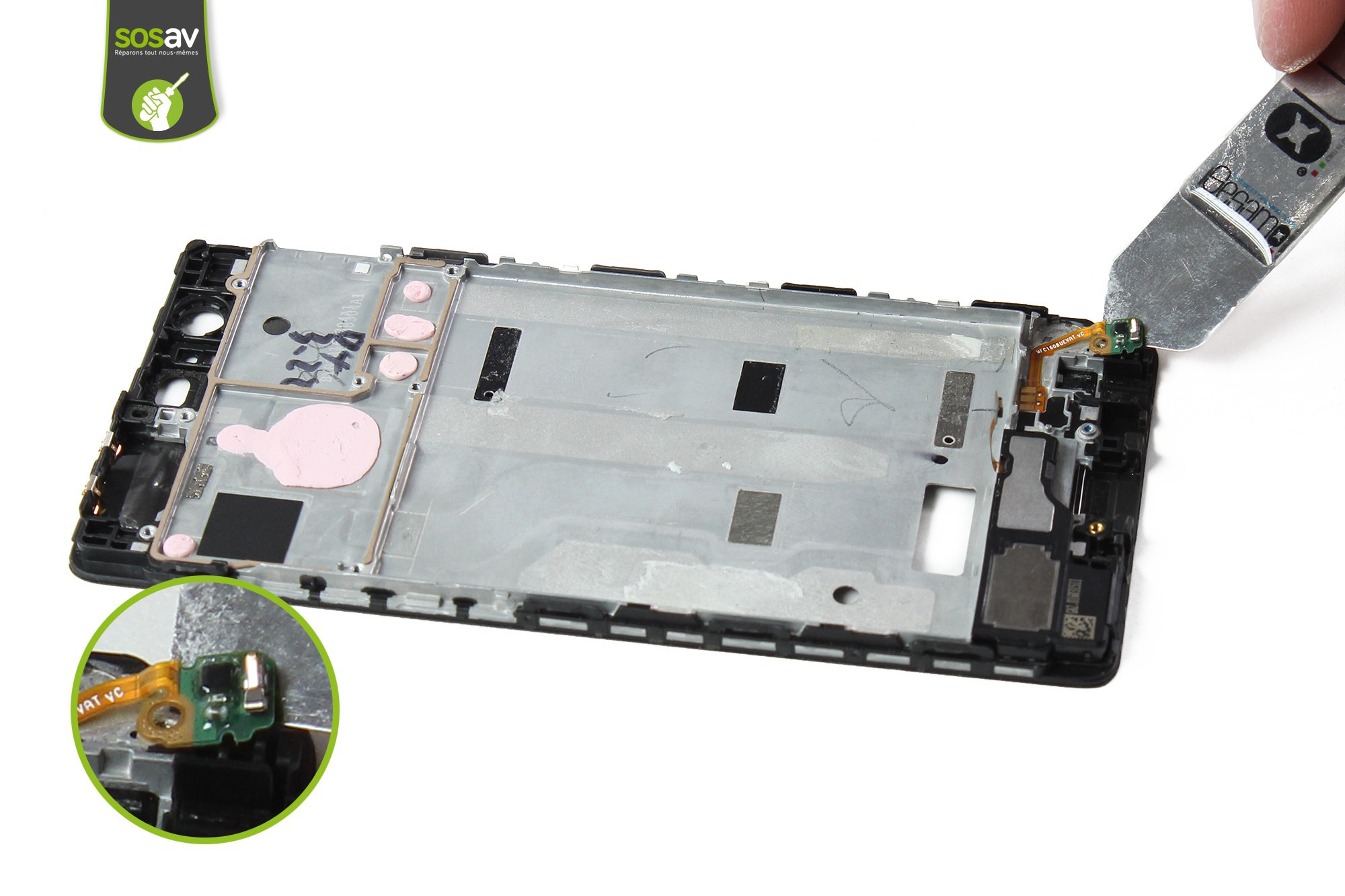

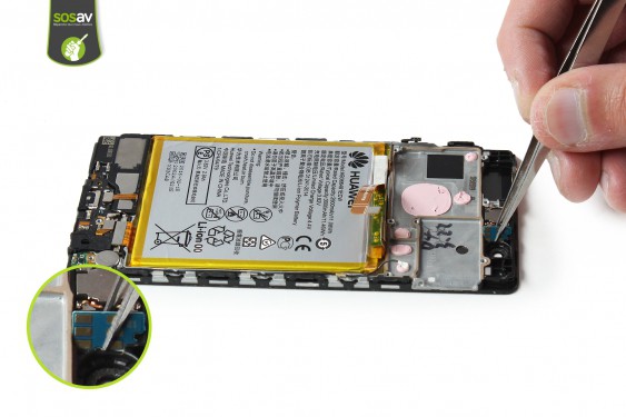

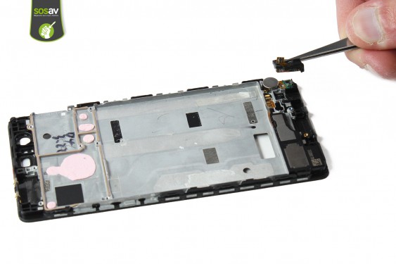

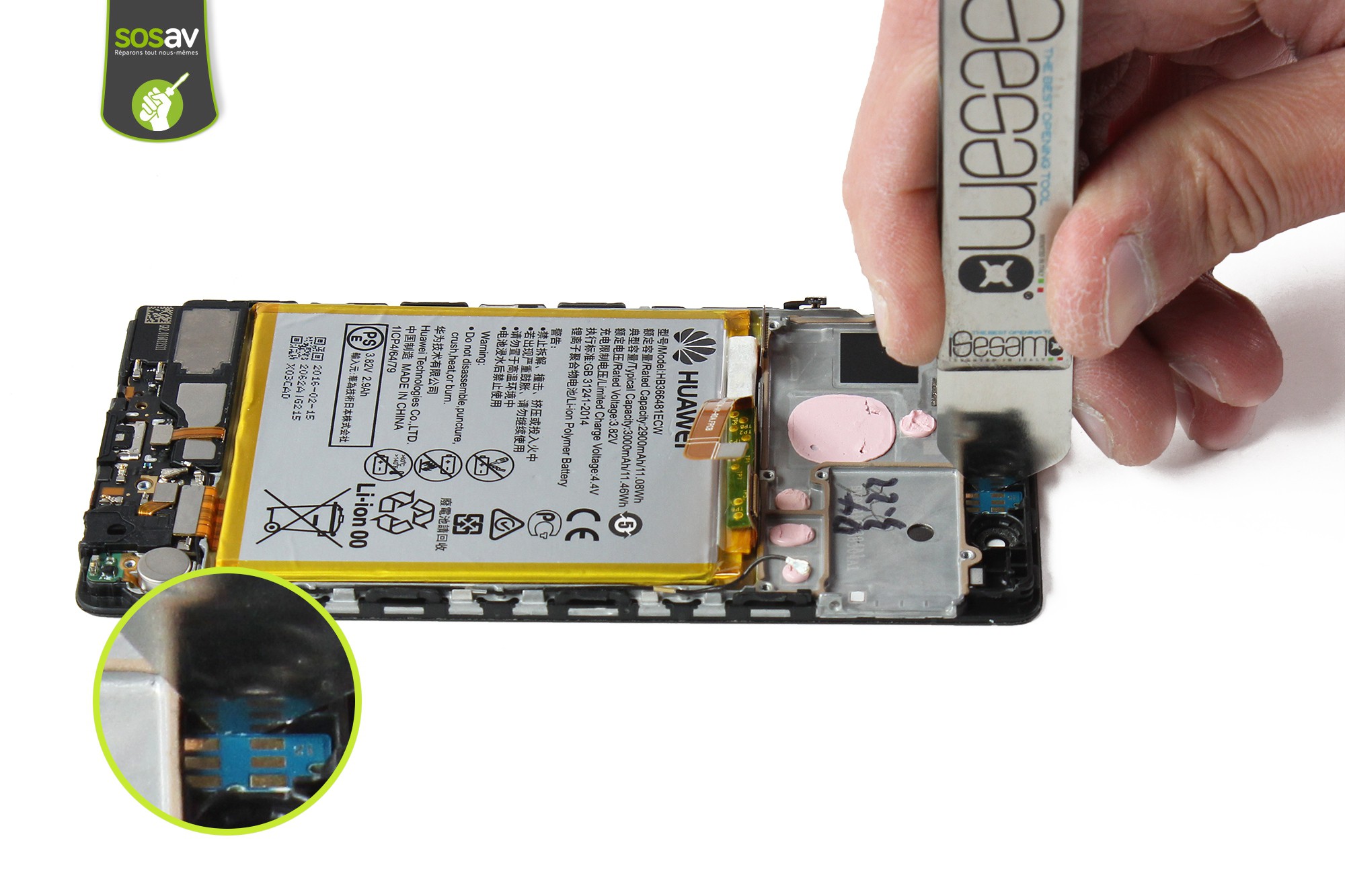

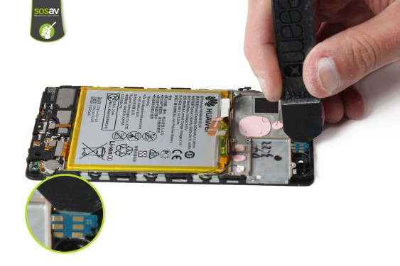

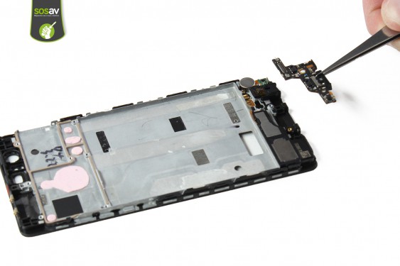

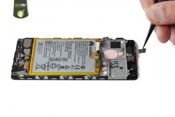

Déclipsez le capteur proximité/luminosité du châssis du téléphone à l'aide de la spatule iSesamo.Saisissez le capteur avec la pince et procédez à son retrait.
Etape 28

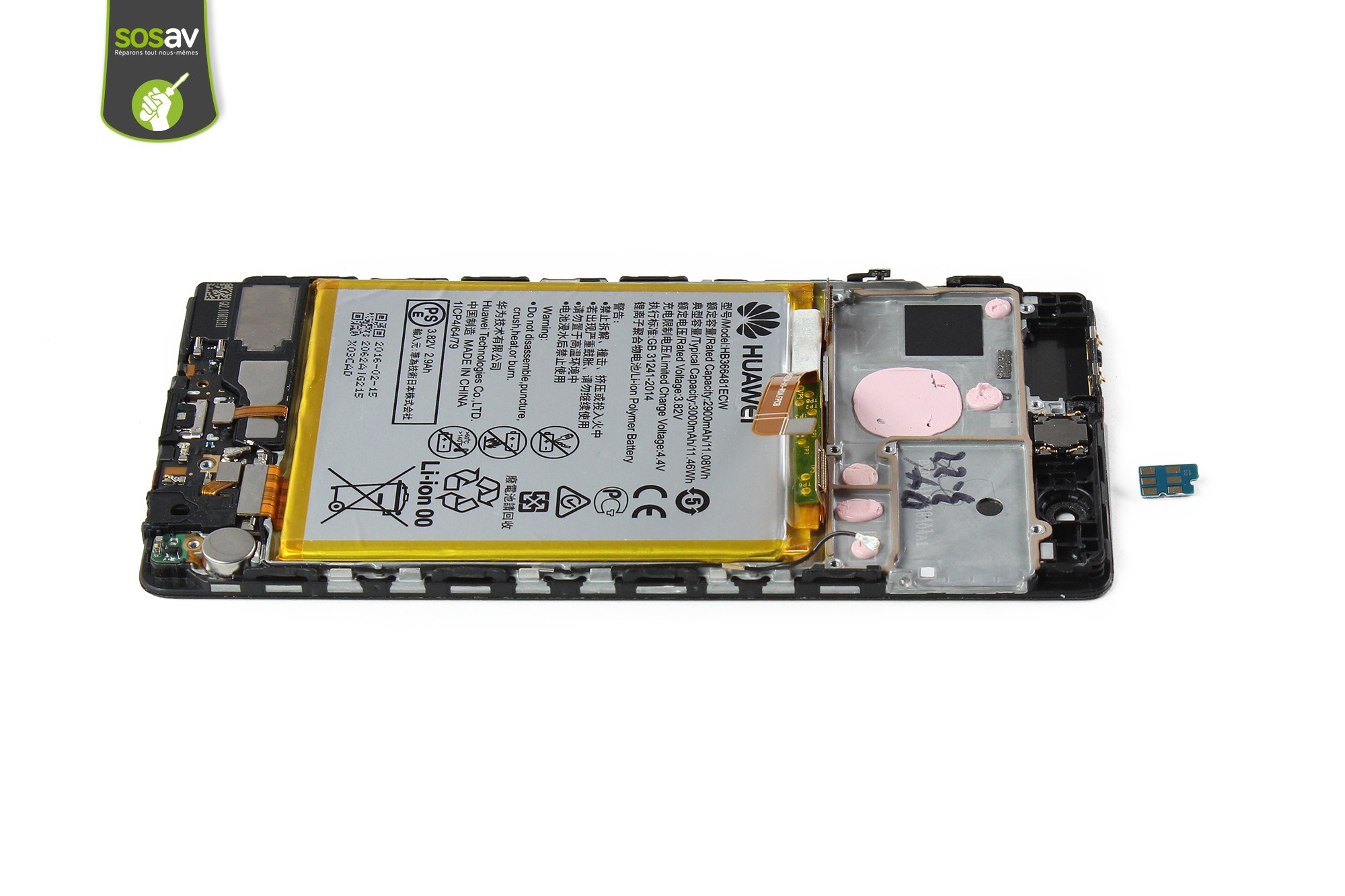

Le capteur proximité et luminosité de votre Huawei P9 est désormais démonté.

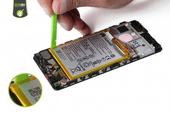

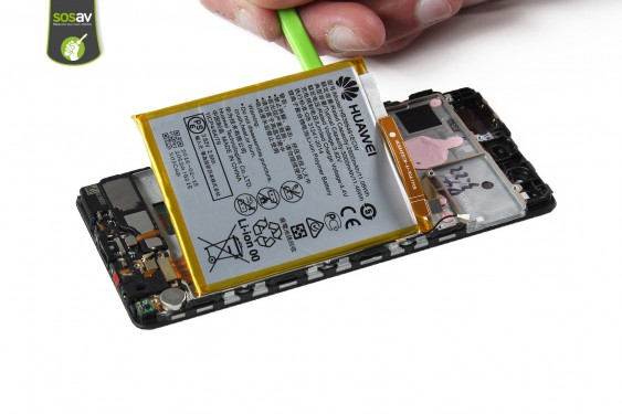

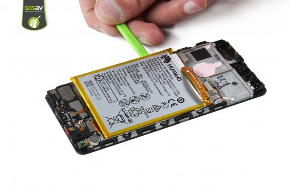

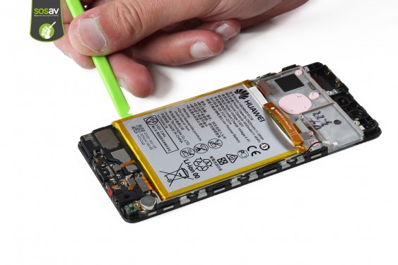

Placez la spatule en nylon dans l'interstice inférieure gauche de la batterie puis faites doucement levier afin de décoller ce côté-ci.Remontez ensuite délicatement vers le haut de la batterie puis répétez l'opération.Soyez prudent afin de ne pas percer la batterie !
Etape 30

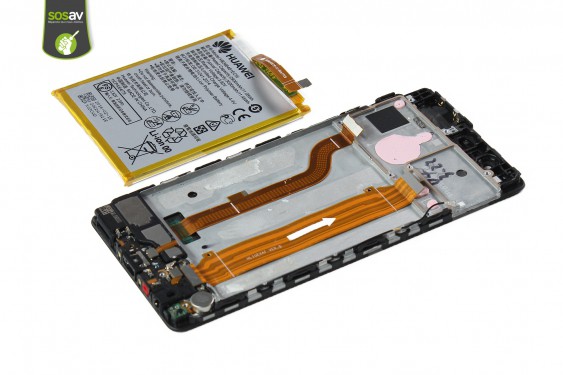

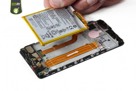

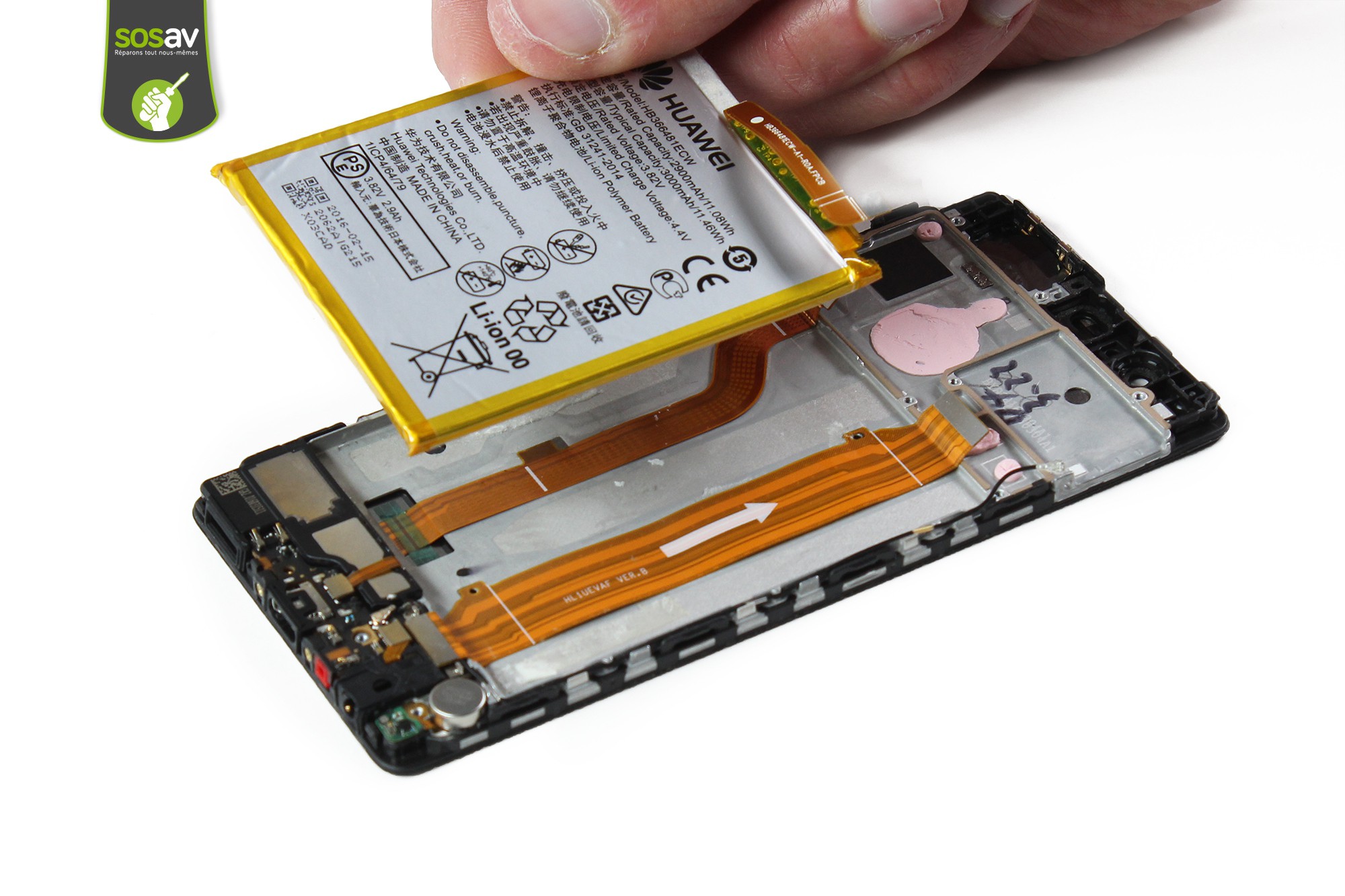

Saisissez la batterie et procédez à son retrait.La batterie de votre Huawei P9 est désormais démontée.

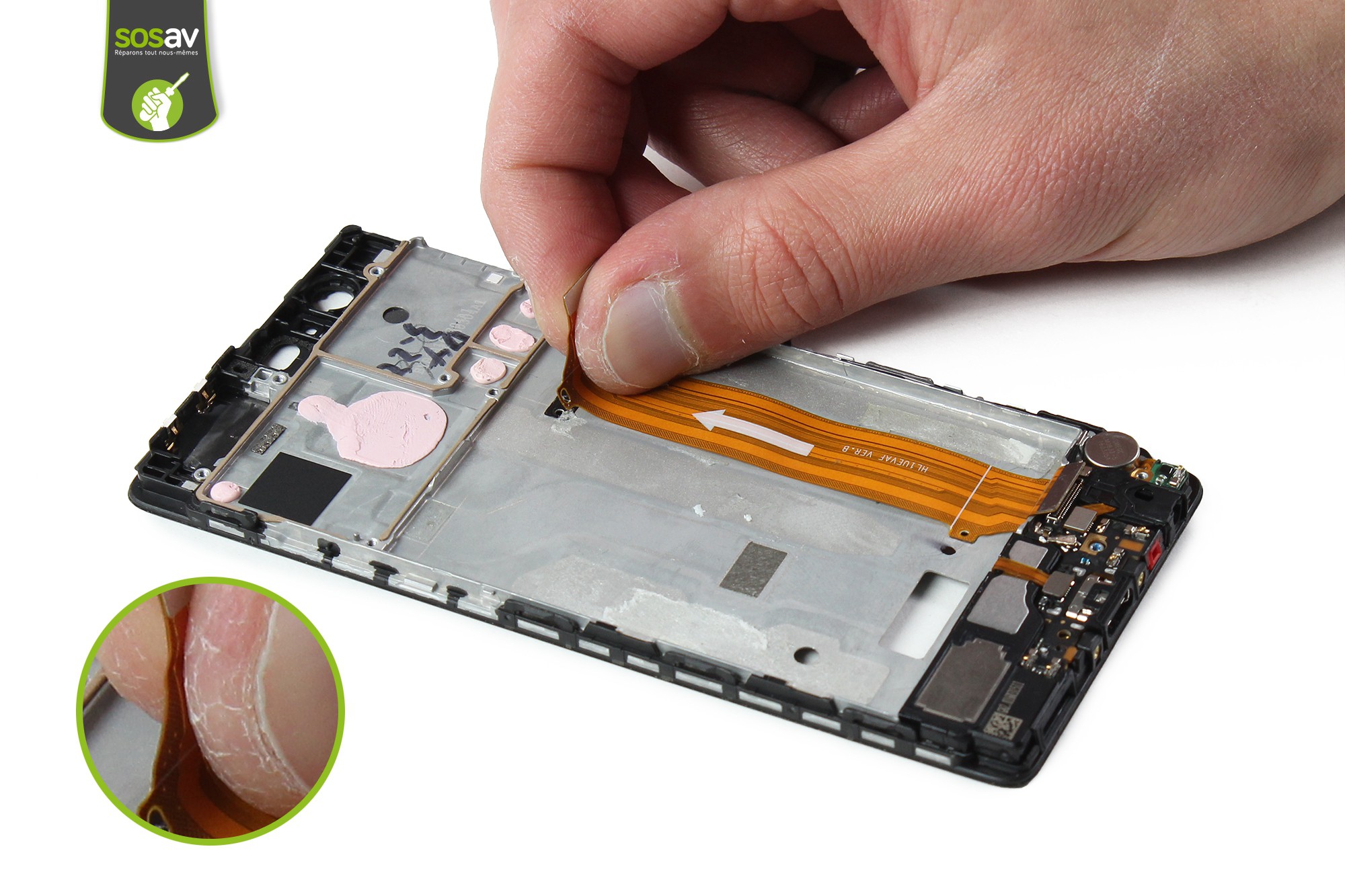

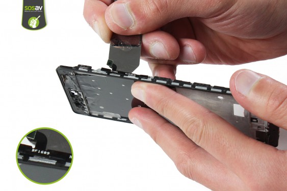

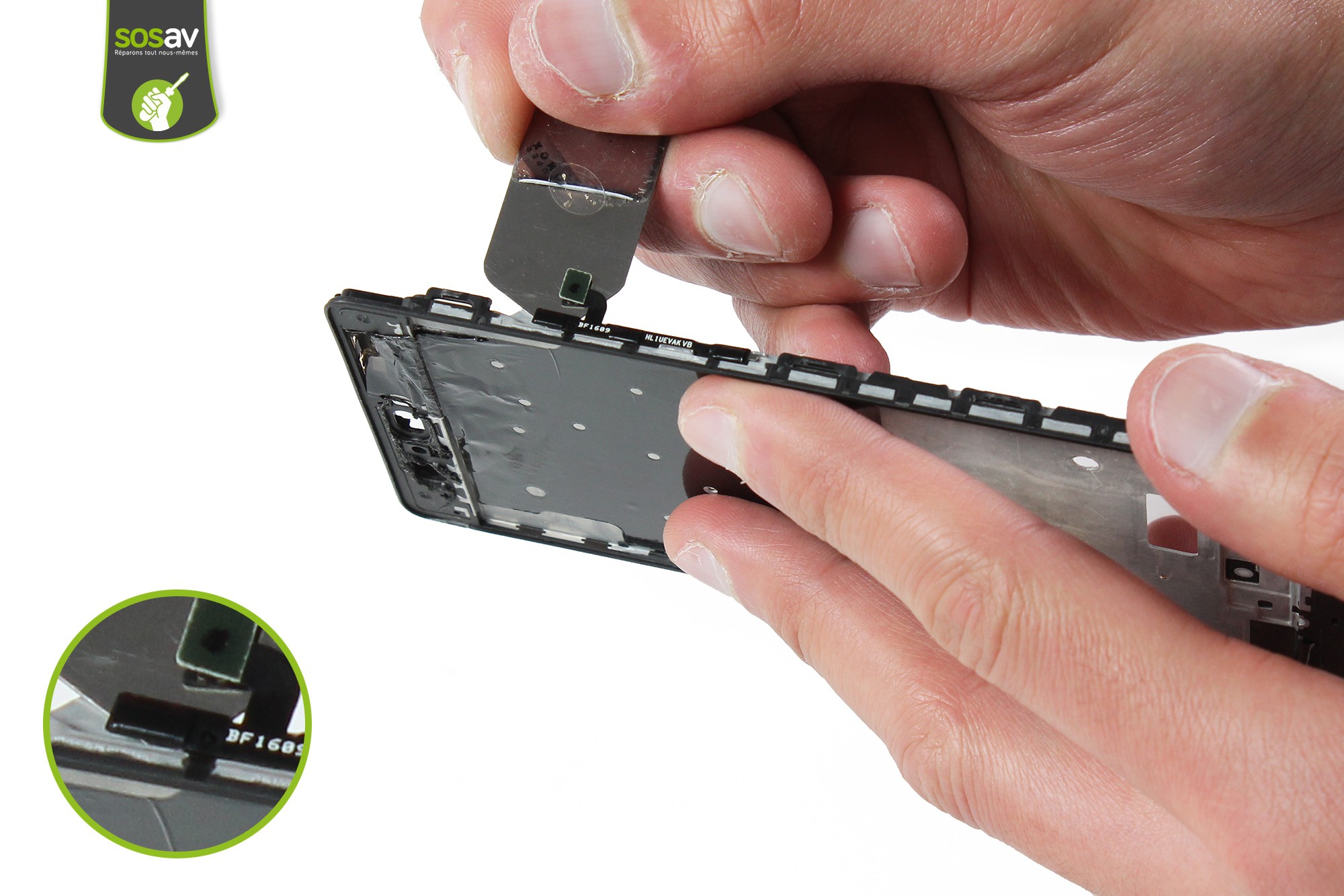

Saisissez la nappe de l'écran LCD et décollez la ensuite délicatement du chassis.
Etape 32

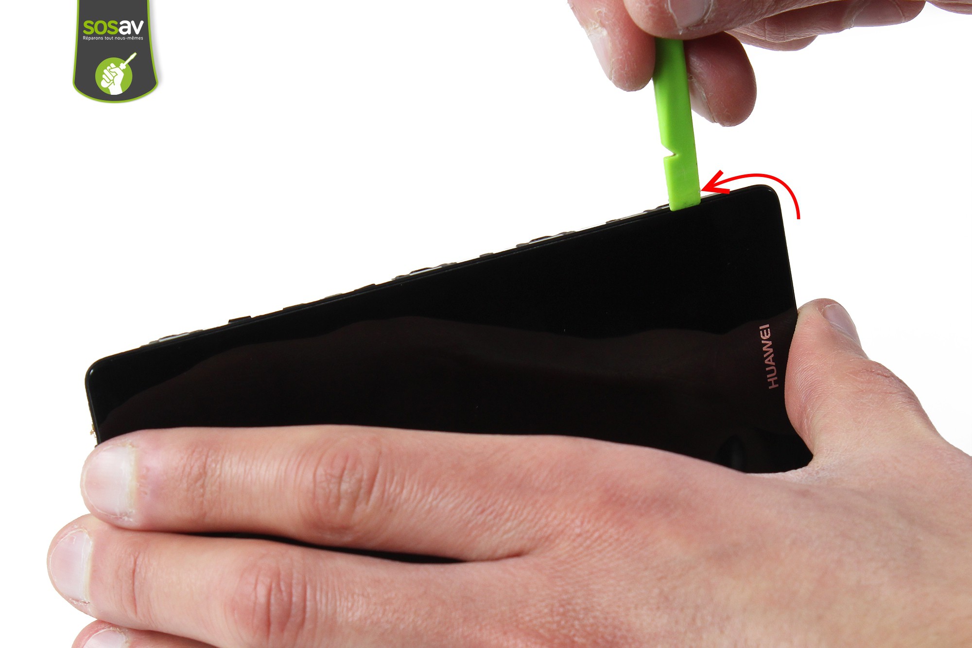

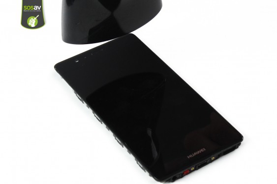

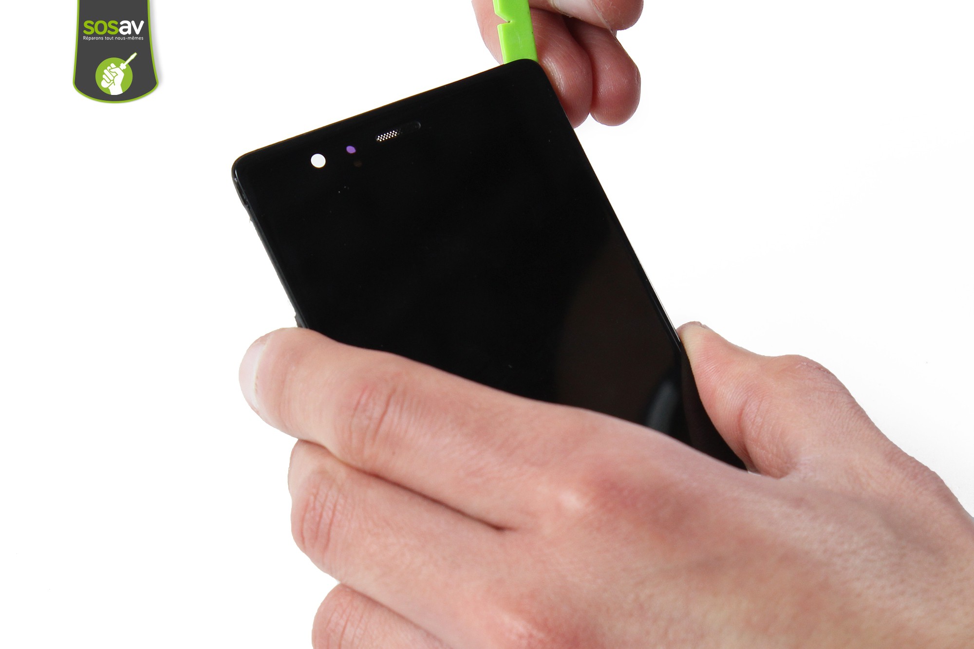

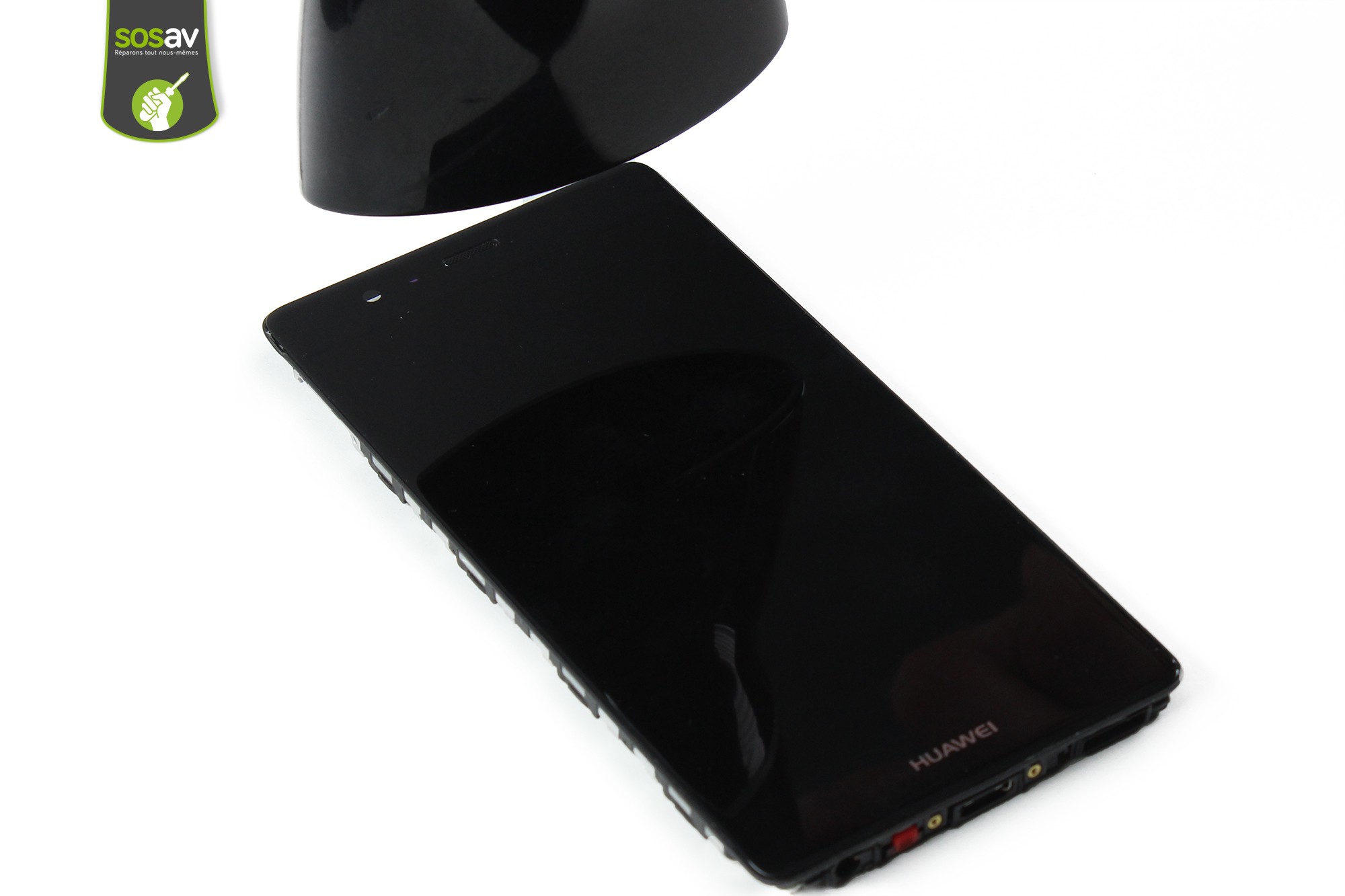

Afin de décoller l'écran, il est nécessaire de le réchauffer durant 3 à 5 minutes avec le sèche-cheveux.L'écran du P9 est très solidement collé au châssis. Nous vous suggérons de réchauffer régulièrement l'écran au fur et à mesure des étapes pour plus de simplicité. Soyez très délicats lors du décollement de l'écran, ce dernier étant très fin et par conséquent, relativement fragile et sensible, le risque de casse est très élevé.

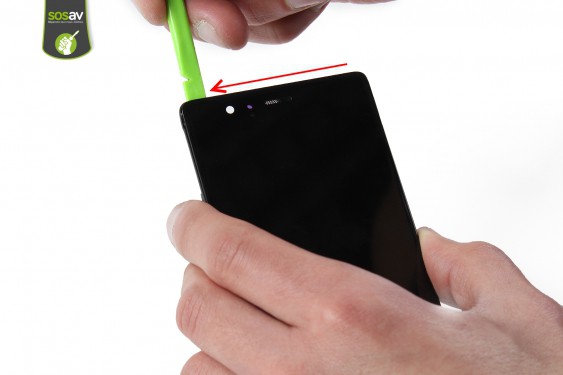

Etape 33

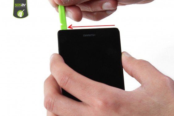

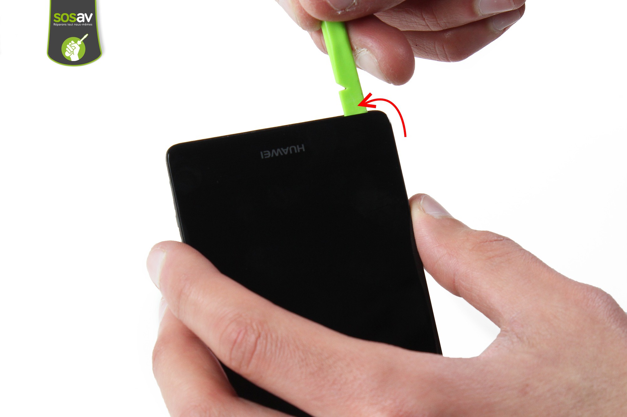

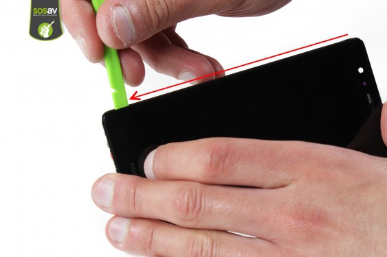

Insérez, sur environ 0,5cm, une spatule en nylon dans l'interstice supérieur droit de l'écran.Ne forcez en aucun cas, soyez très délicats lors de cette opération afin de ne pas endommager l'écran ! N'hésitez pas à rechauffer l'écran si besoin.Glissez ensuite la spatule vers la gauche très délicatement afin de décoller la partie supérieure de l'écran.Répétez l'opération pour la partie gauche de l'écran.
Etape 34

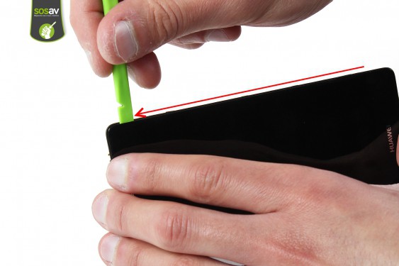

Une fois arrivé tout en bas, glissez la spatule sur toute la partie basse de l'écran.
Etape 35

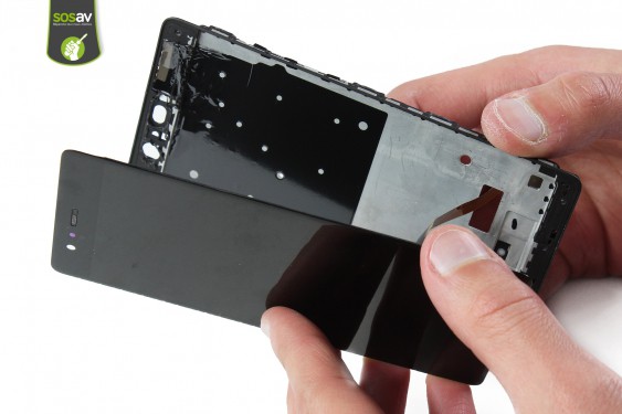

Poursuivez ensuite en faisant glisser la spatule sur toute la partie droite de l'écran.
Etape 36

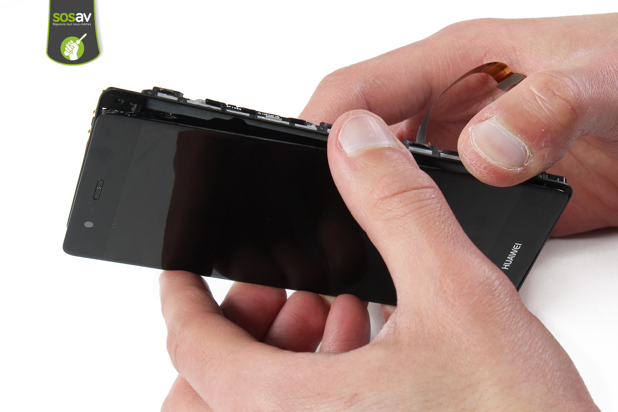

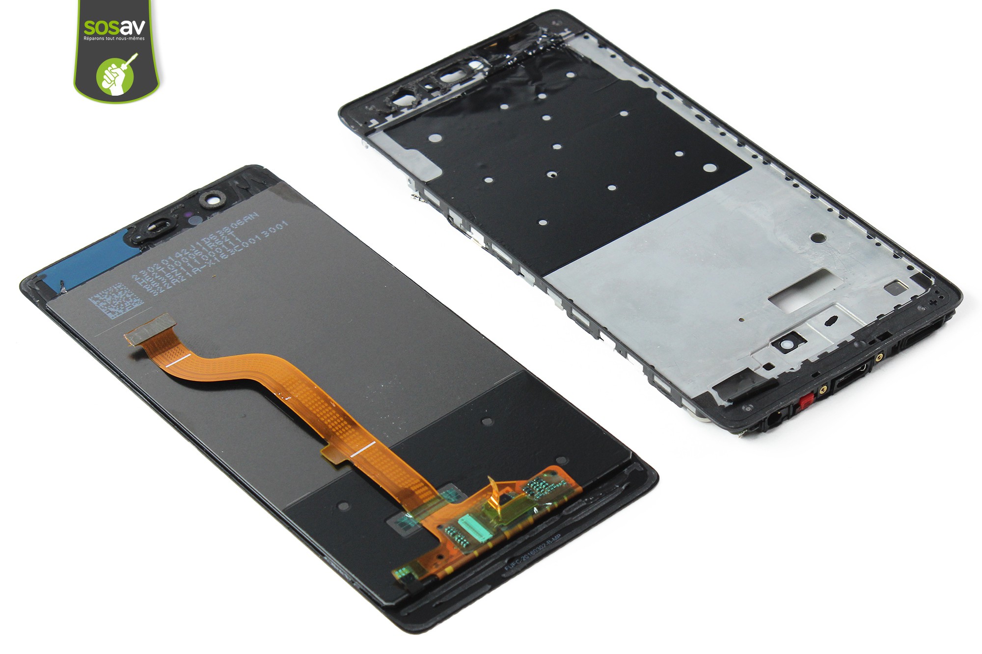

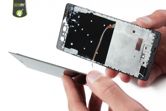

Saisissez délicatement l'écran et procédez à son retrait.
Etape 37
L'écran Huawei P9 est désormais démonté.

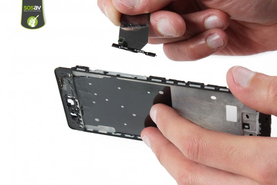

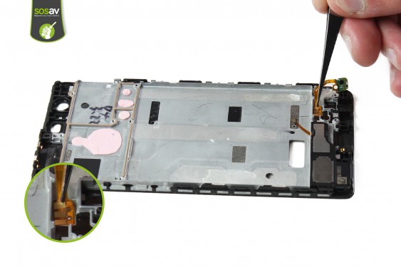

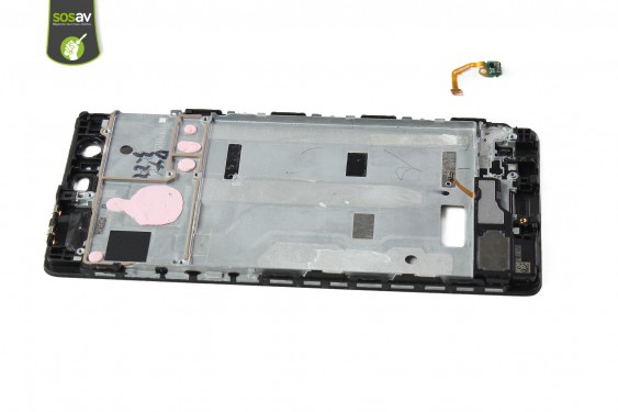

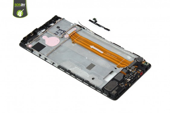

Glissez ensuite la spatule iSesamo sous la nappe boutons volume et power et procédez à son retrait.
Etape 39

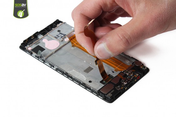

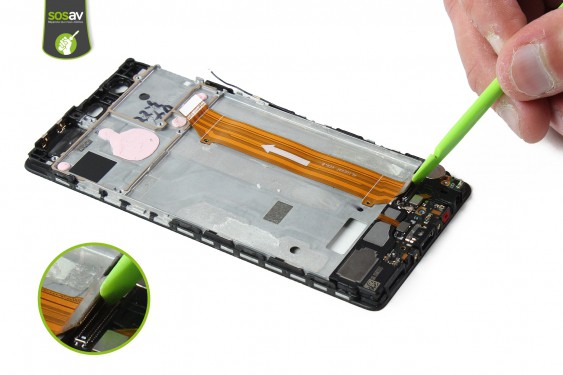

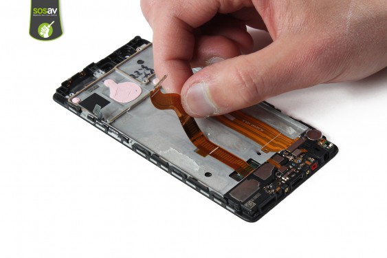

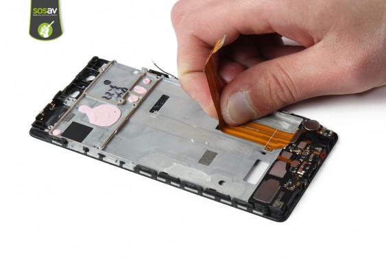

Servez-vous de la spatule en nylon pour déconnecter la nappe de liaison côté connecteur de charge puis côté carte mère.
Etape 40

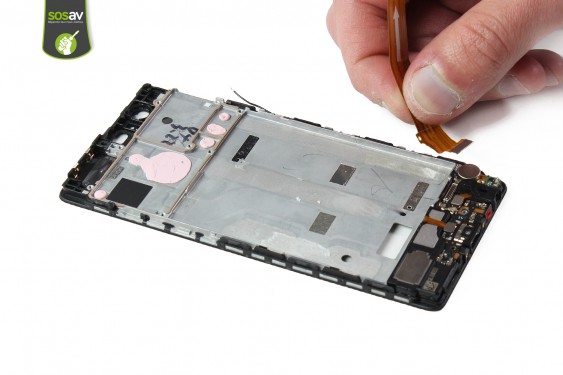

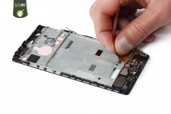

Saisissez ensuite la nappe de liaison puis procédez à son retrait délicatement.
Etape 41
La nappe de liaison du connecteur de charge Huawei P9 est désormais démontée.

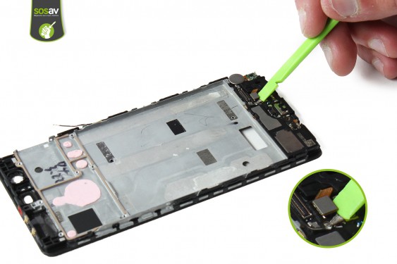

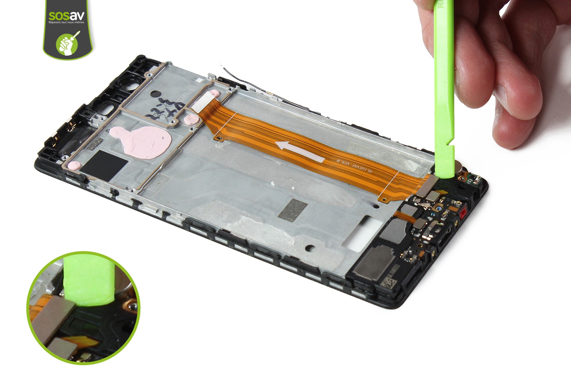

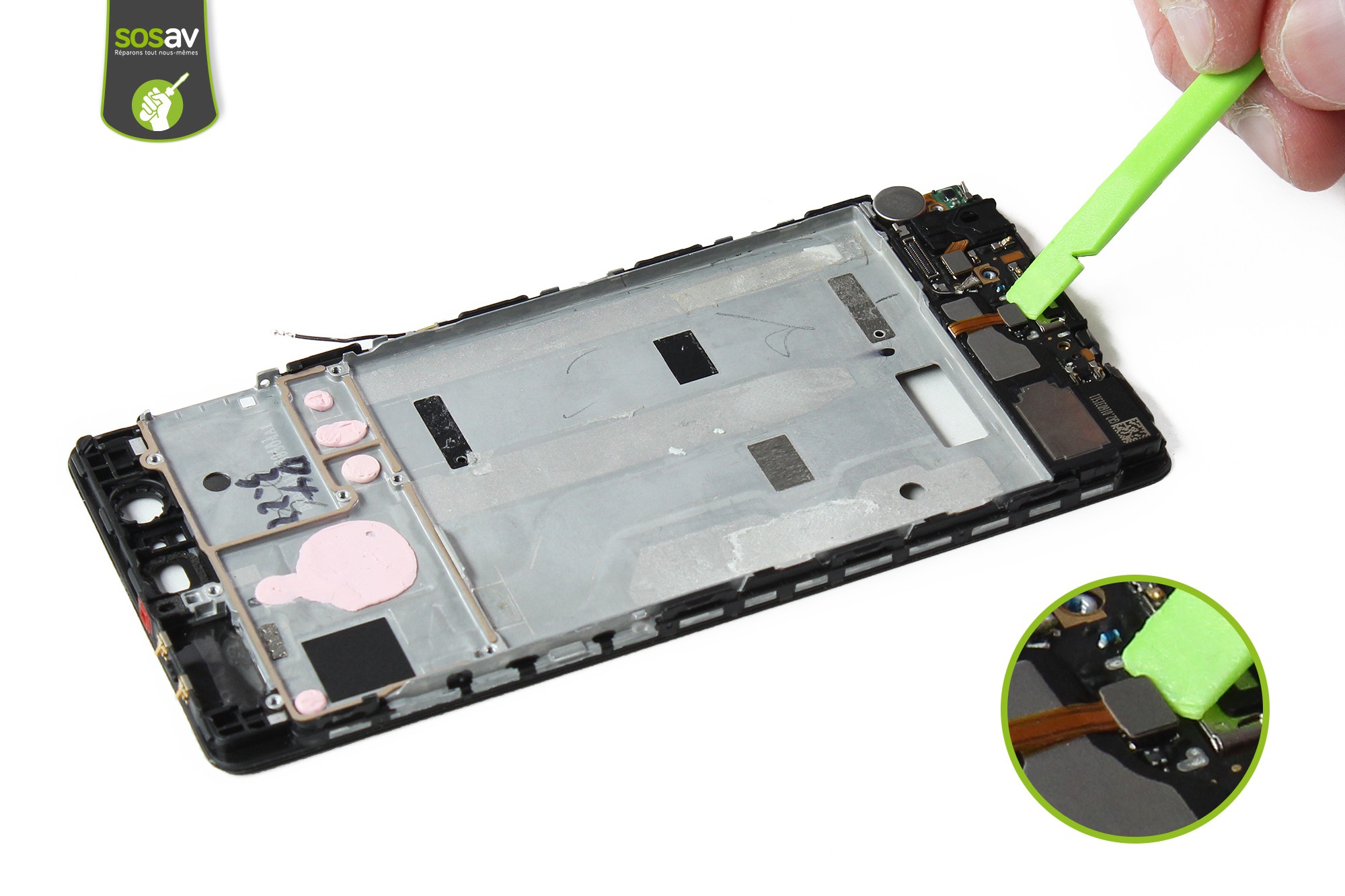

Aidez-vous de la spatule en nylon pour déconnecter la nappe du haut-parleur externe ainsi que la nappe prise jack.

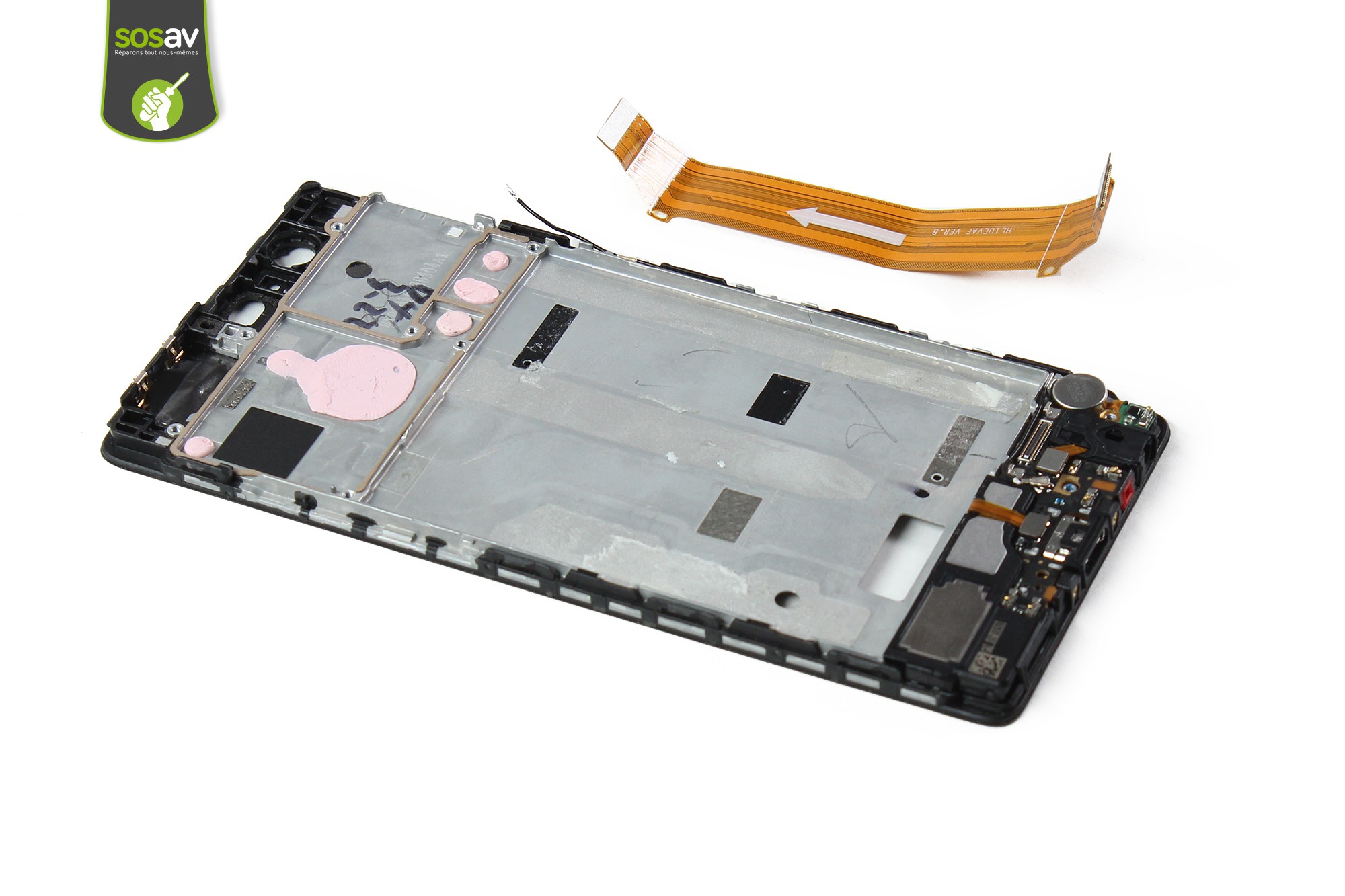

Etape 43

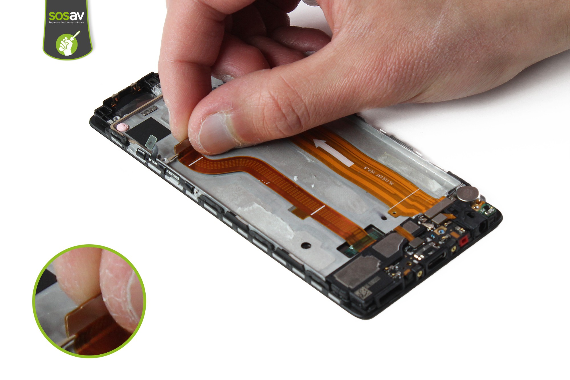

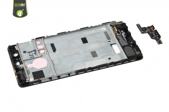

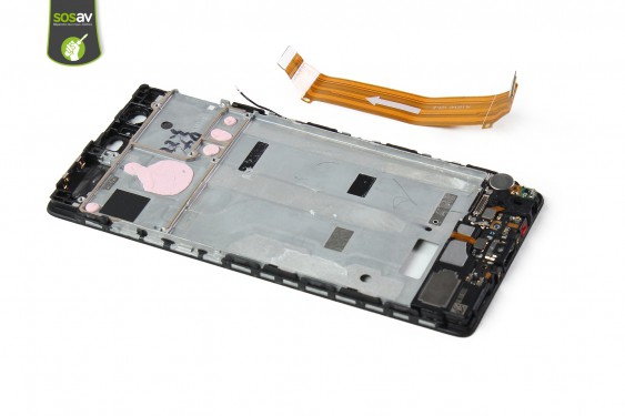

Saisissez ensuite le câble d'interconnexion puis procédez à son retrait.
Etape 44

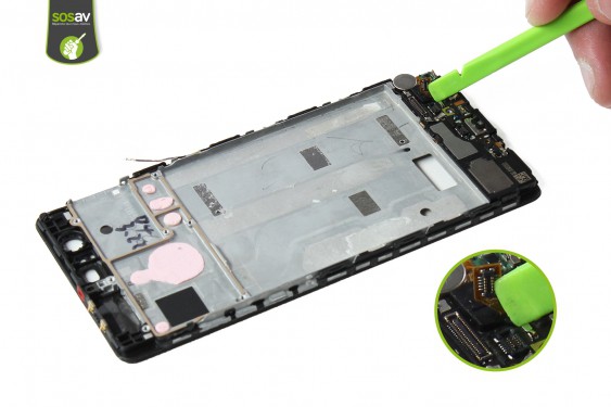

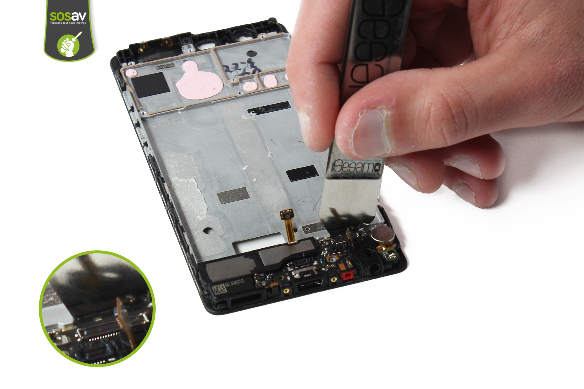

Utilisez de nouveau la spatule iSesamo pour repousser doucement le connecteur de charge.Saisissez puis retirez-le avec la pince et procédez à son retrait.

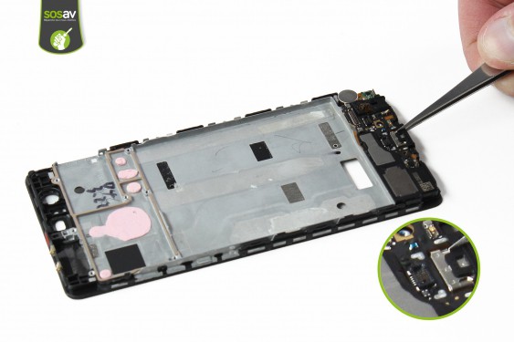

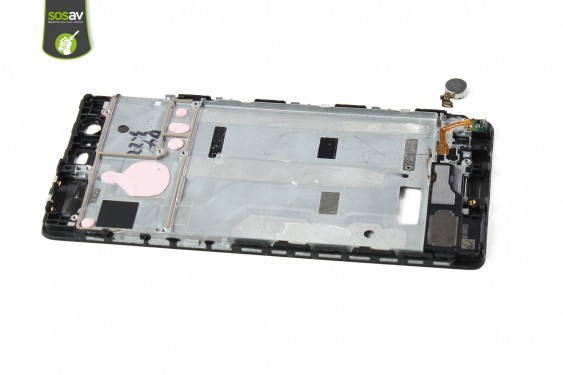

Saisissez la prise jack à l'aide de la pince.Procédez à son retrait.

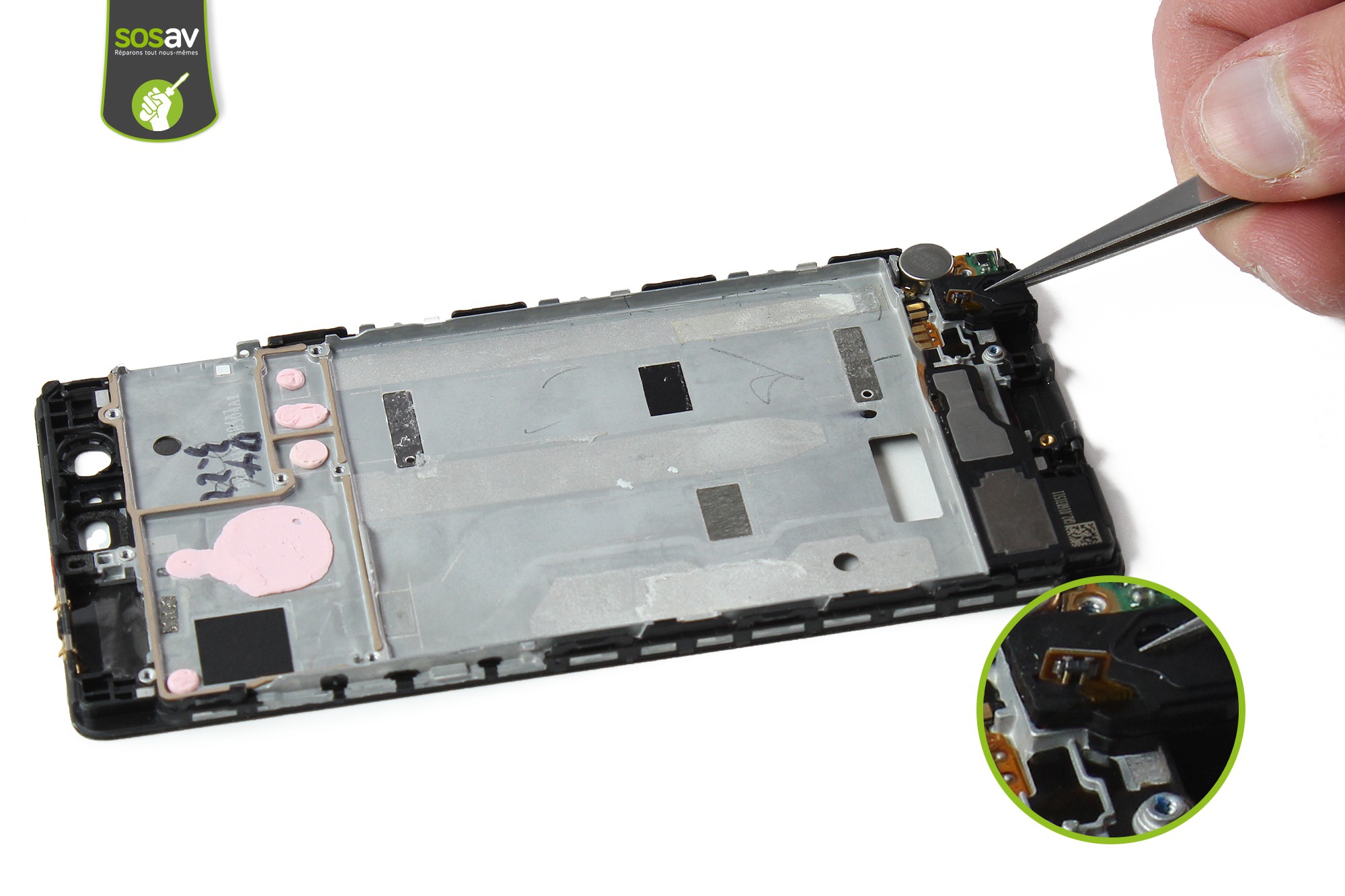

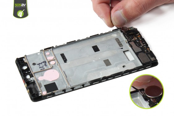

Etape 46

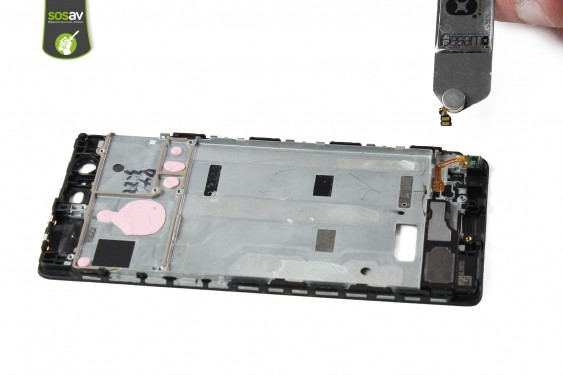

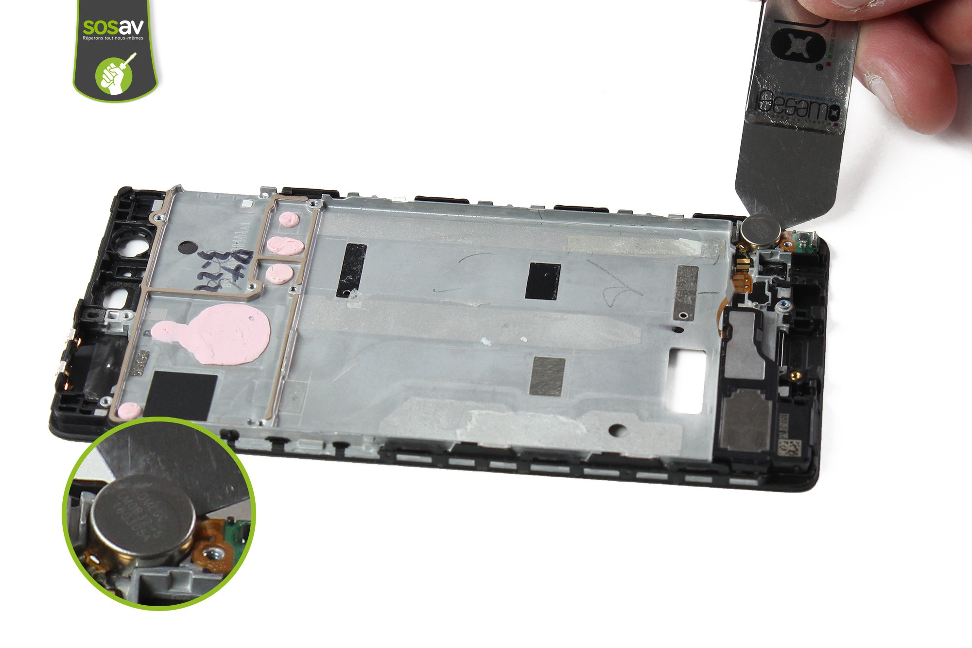

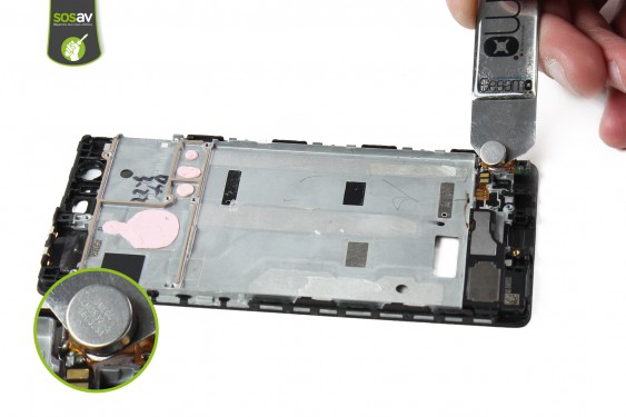

A l'aide de la spatule iSesamo, décollez le vibreur.Procédez à son retrait.

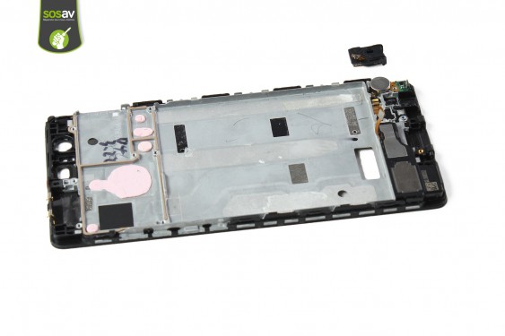

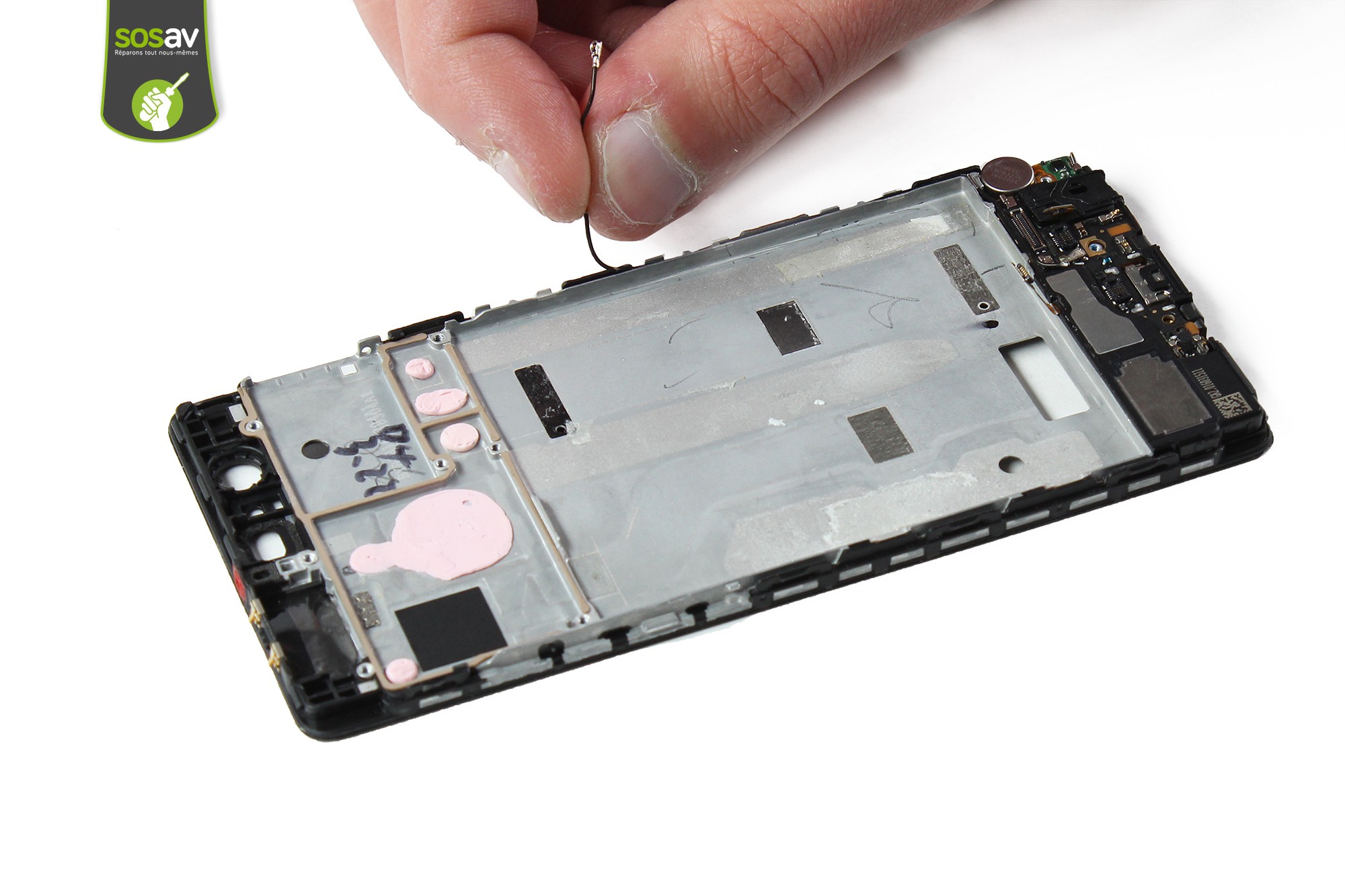

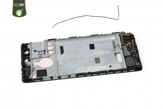

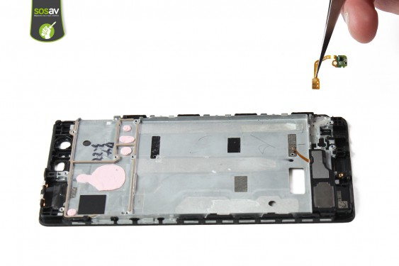

Commencez par décoller délicatement la nappe antenne GSM à l'aide de la spatule iSesamo, puis utilisez ensuite la pince pour la saisir et la retirer.

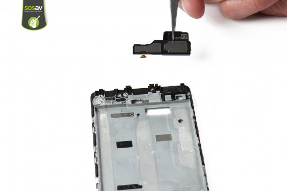

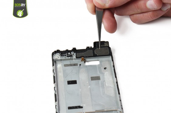

Etape 48

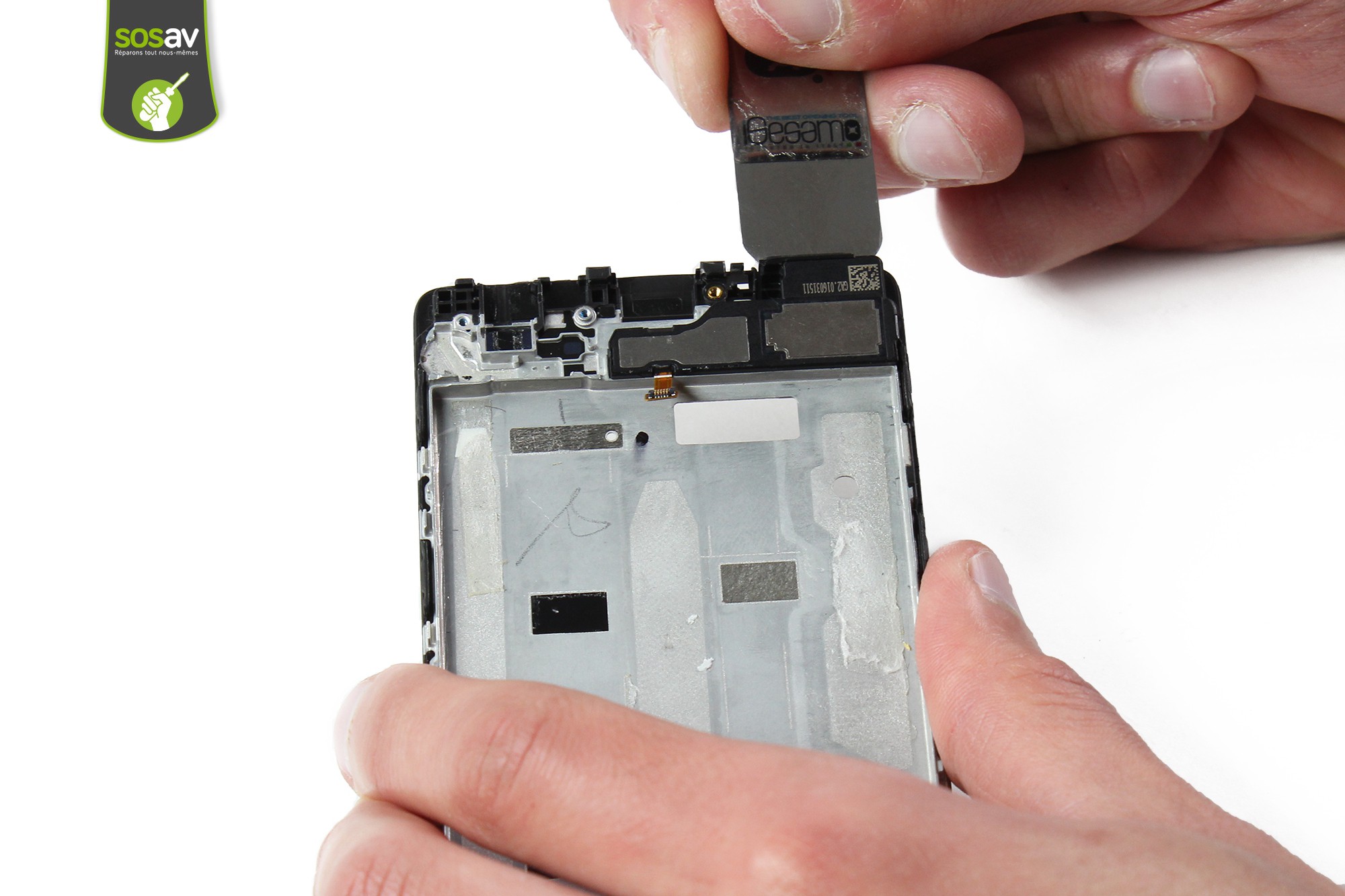

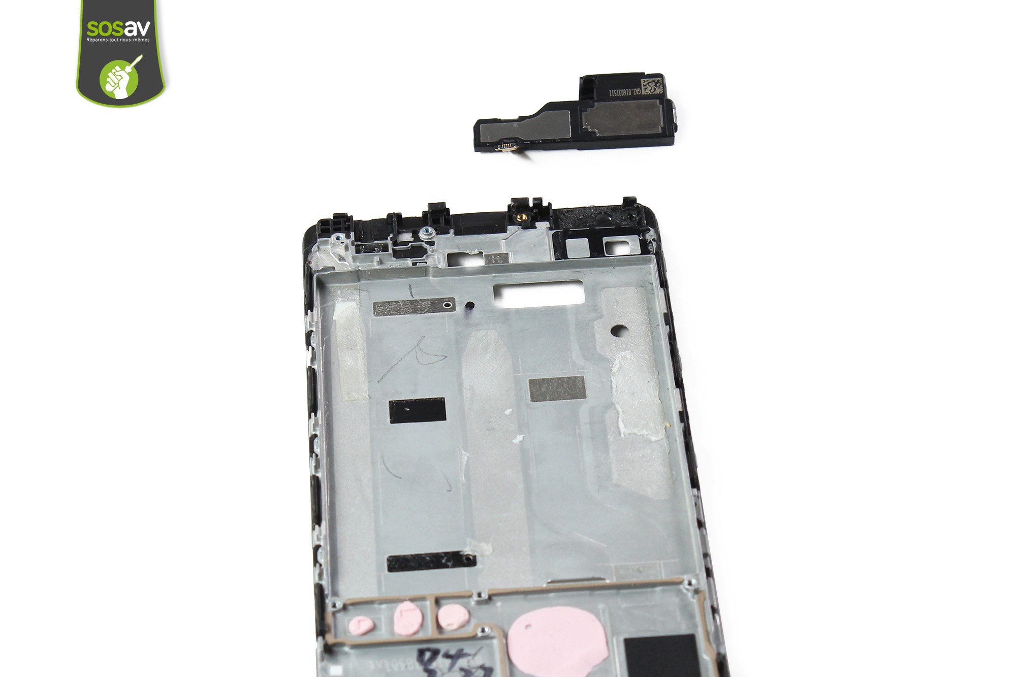

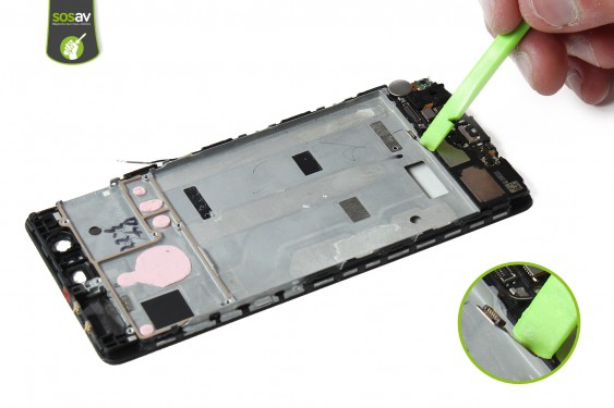

Insérez la spatule iSesamo entre le haut-parleur externe et le châssis afin de le décoller légèrement.Utilisez la pince pour saisir le haut parleur et procédez à son retrait.
Etape 49
Le châssis de votre Huawei P9 est désormais démonté.En cas de châssis tordu, remplacez-le par un châssis neuf si cela est nécessaire.
