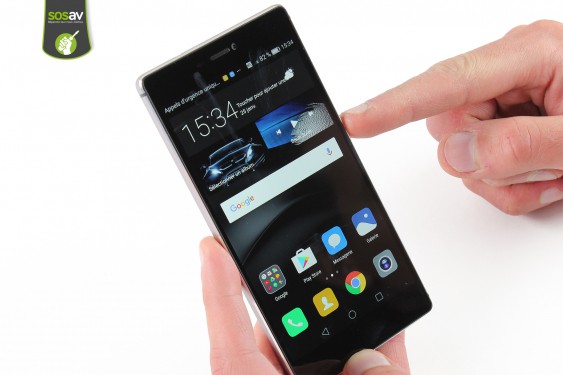

Votre Huawei P8 a subi quelques chutes ou chocs qui ont fini par casser son écran ' Vous cherchiez comment remédier à ce problème, vous avez trouvé la solution auprès de SOSav ! Découvrez toutes les étapes à suivre à travers ce guide de réparation afin de remplacer l'écran cassé vous-même à un tarif imbattable !
- Ecran cassé
- Problème d'affichage
- Problème tactile
Comment remplacer ecran complet pour Huawei P8 - Guide images

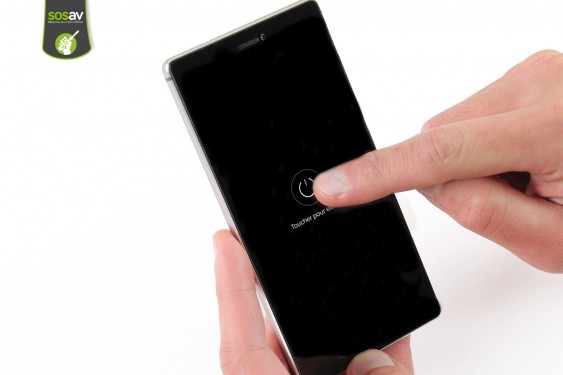

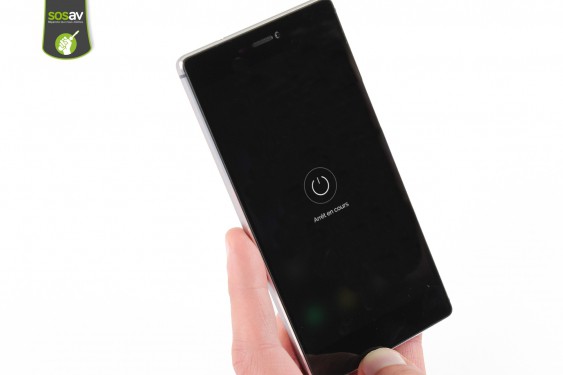

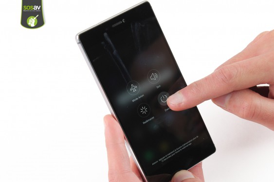

Avant de procéder au changement de l'écran complet de votre Huawei P8, il est nécessaire pour des raisons évidentes de sécurité de l'éteindre.Pour ceci, appuyez sur le bouton power durant quelques secondes puis confirmez l'extinction par "Éteindre".

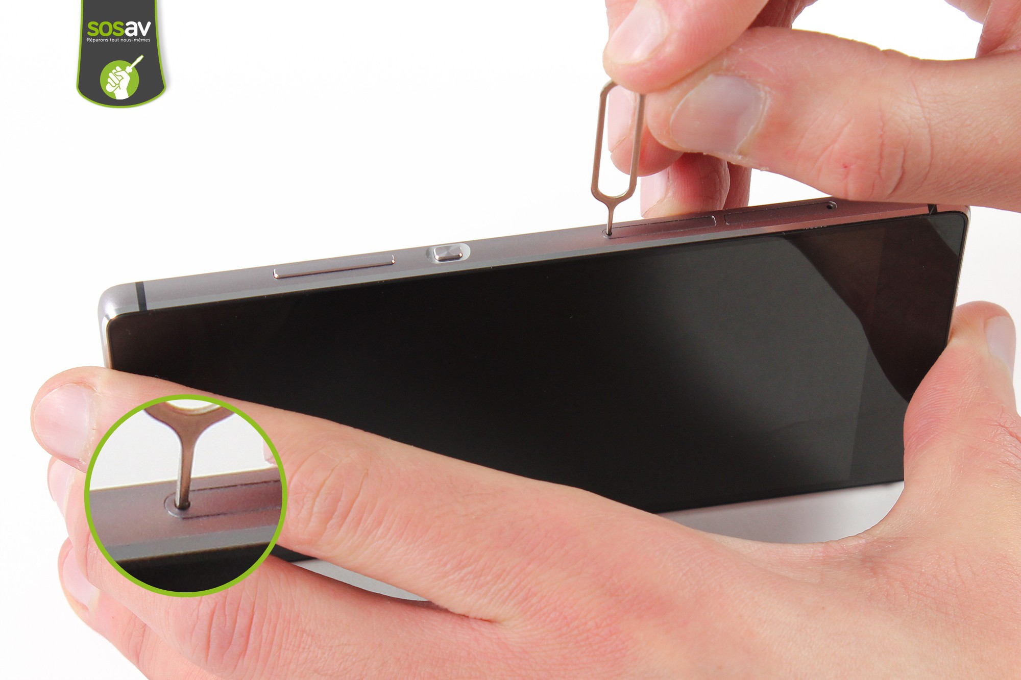

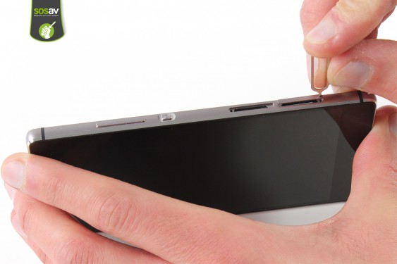

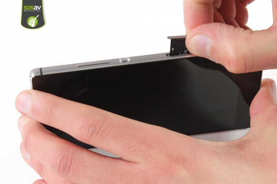

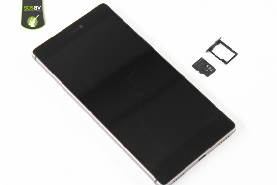

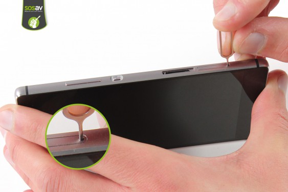

Prenez l'outil d'extraction du tiroir puis insérez-le dans le trou d'éjection de la carte MicroSDSaisissez le tiroir puis procédez à son retrait.Le tiroir MicroSD de votre Huawei P8 est maintenant retiré.

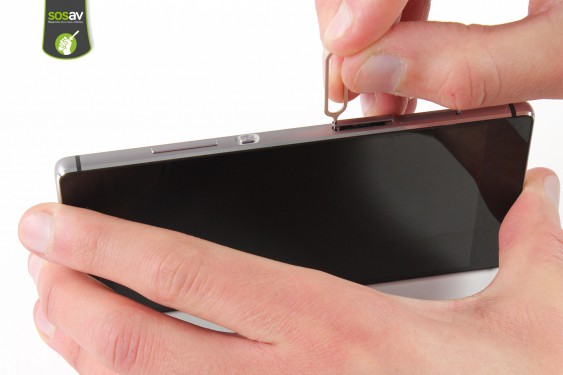

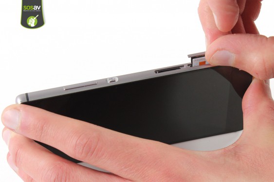

Prenez l'outil d'extraction puis insérez-le dans le trou d'éjection du tiroir SIM.Saisissez le tiroir SIM puis procédez à son retrait.

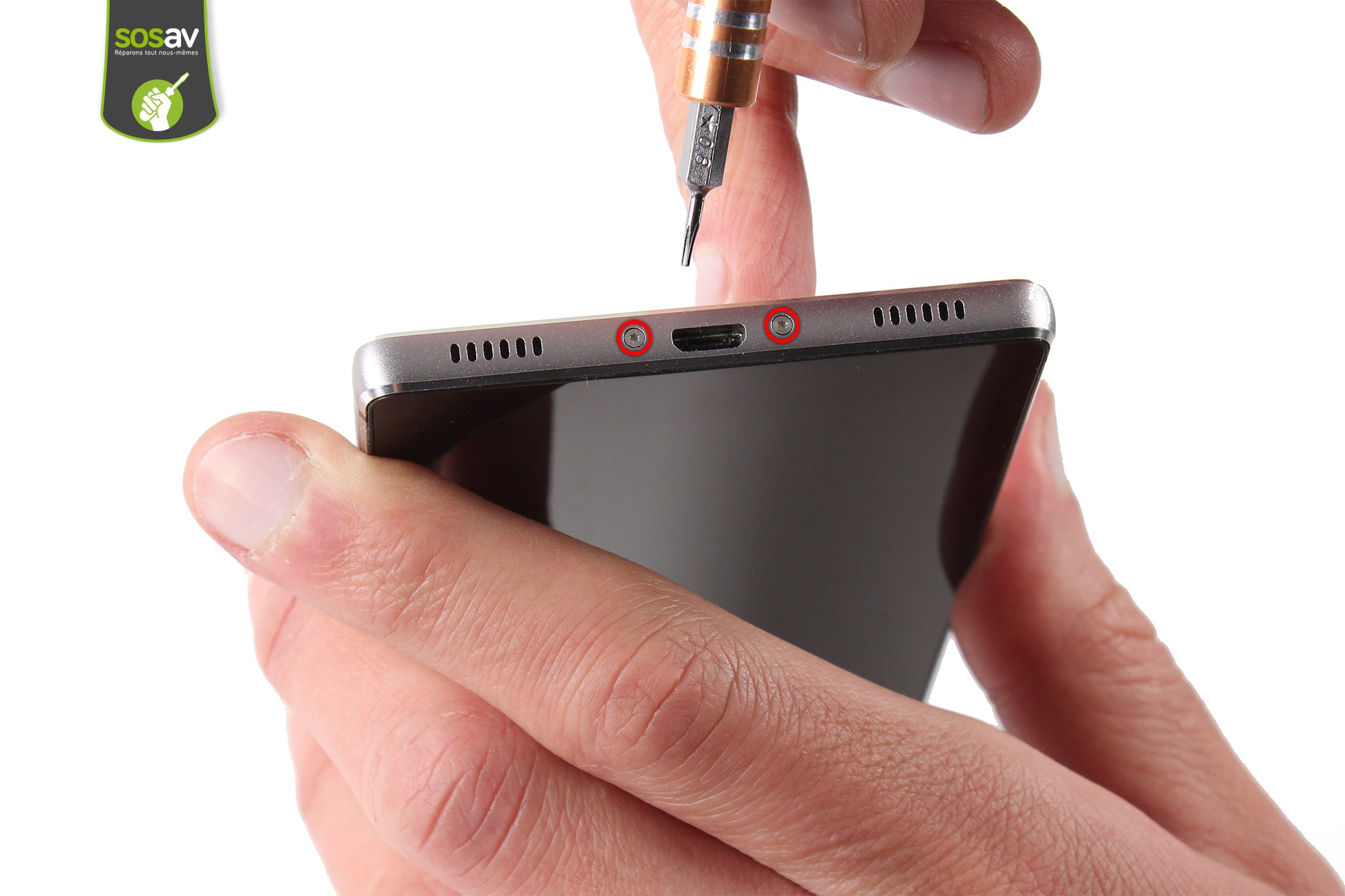

A l'aide d'un tournevis Torx T3, dévissez les deux vis entourées en rouge servant à maintenir la coque arrière.

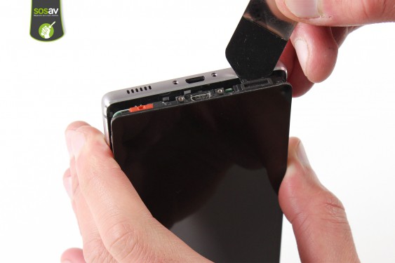

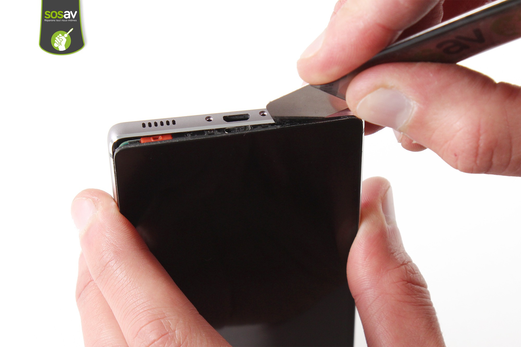

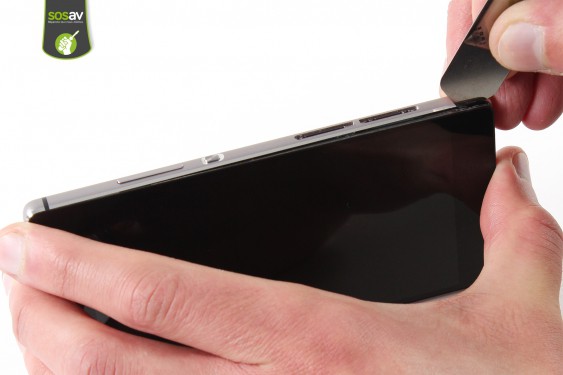

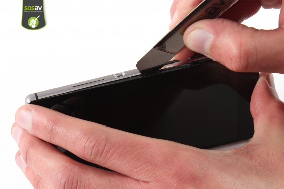

Insérez ensuite la spatule iSesamo dans l'interstice inférieur droit du téléphone puis faites délicatement levier afin de déclipser cette partie.Remontez ensuite la spatule jusqu'à mi-hauteur comme indiqué sur la photo numéro 3 de cette étape.
Répétez l'opération sur le côté inférieur gauche, toujours avec la spatule iSesamo.

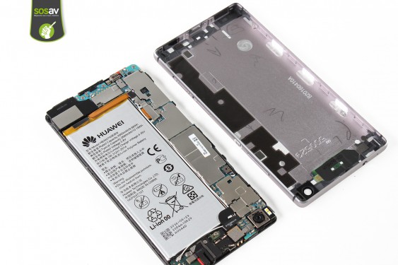

Saisissez ensuite la coque arrière puis procédez à son retrait.La coque arrière de votre Huawei P8 est désormais démontée.

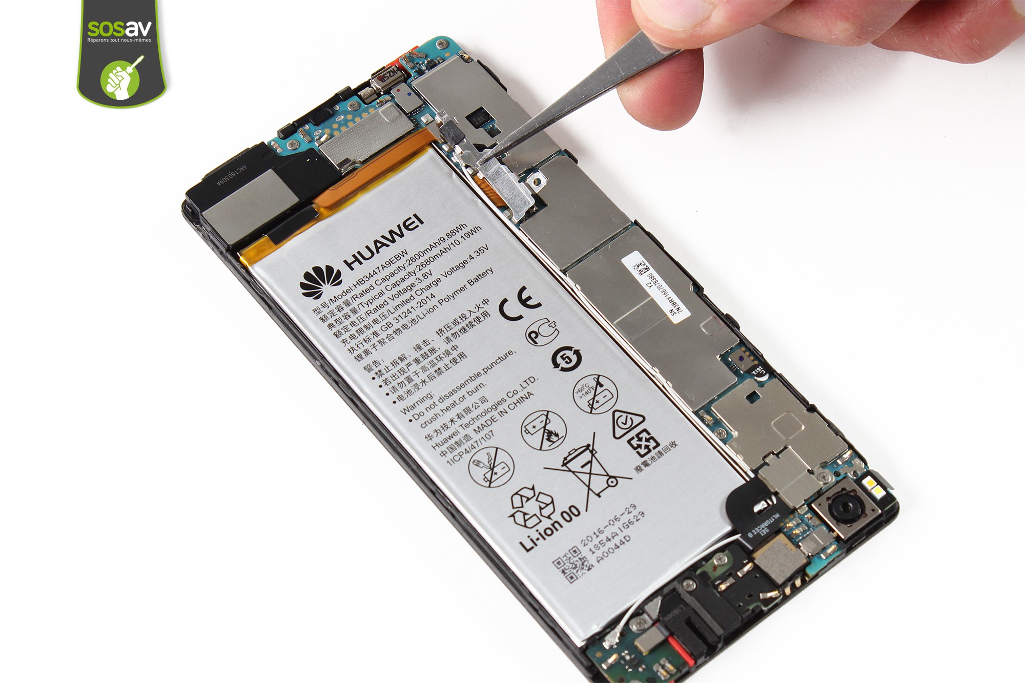

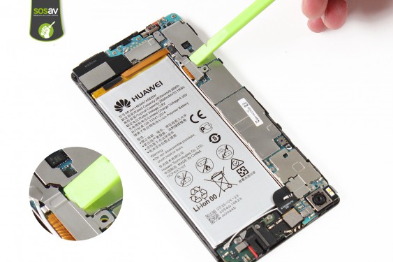

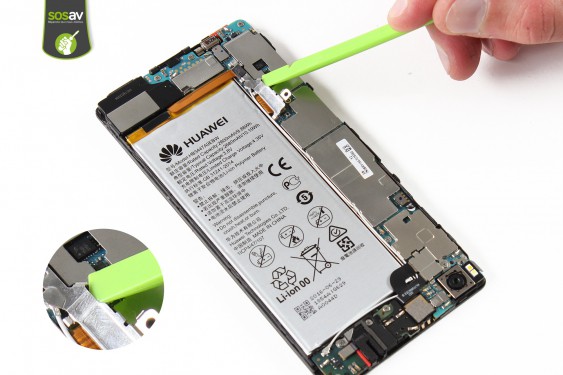

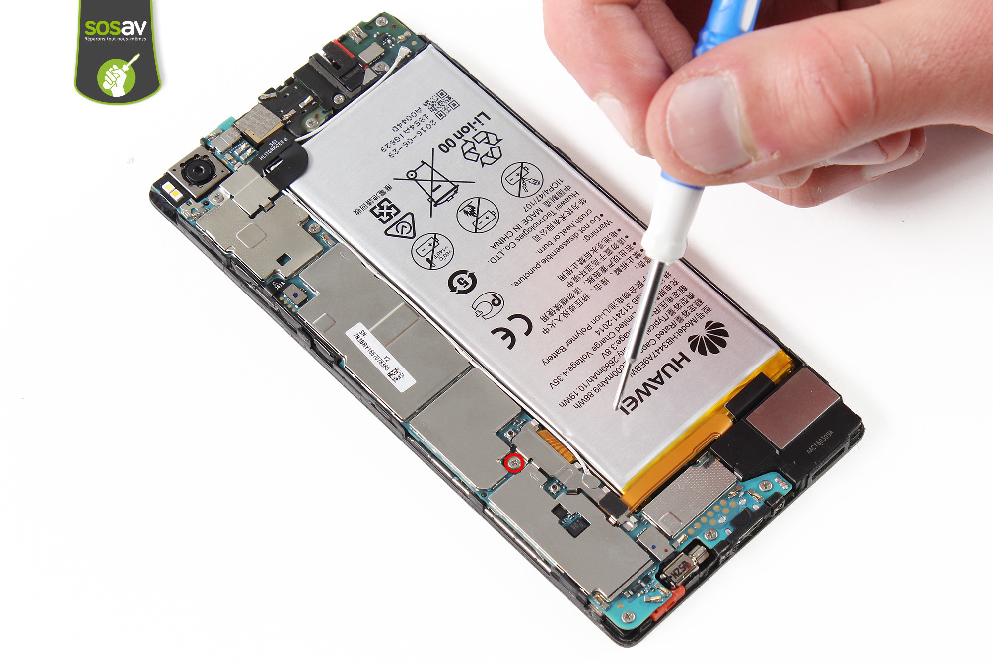

A l'aide du tournevis cruciforme, dévissez la vis entourée en rouge servant à maintenir le cache des connecteurs écran et batterie.
Utilisez ensuite une spatule en nylon afin de faire levier et déclipser le cache.
Saisissez puis retirez le cache à l'aide de la pince.

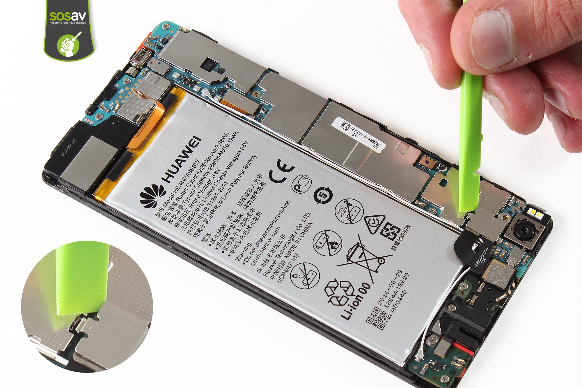

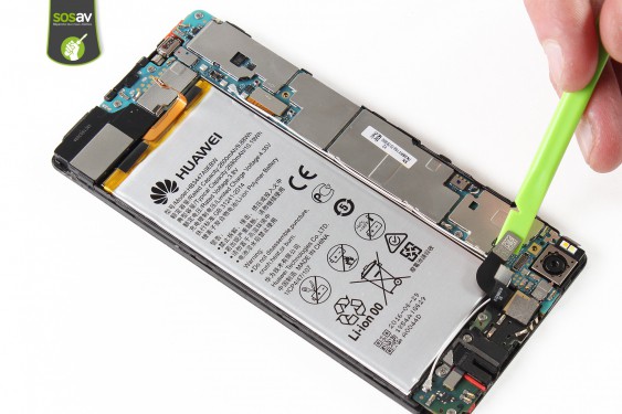

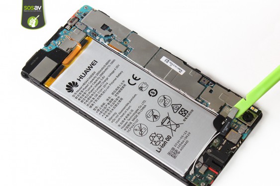

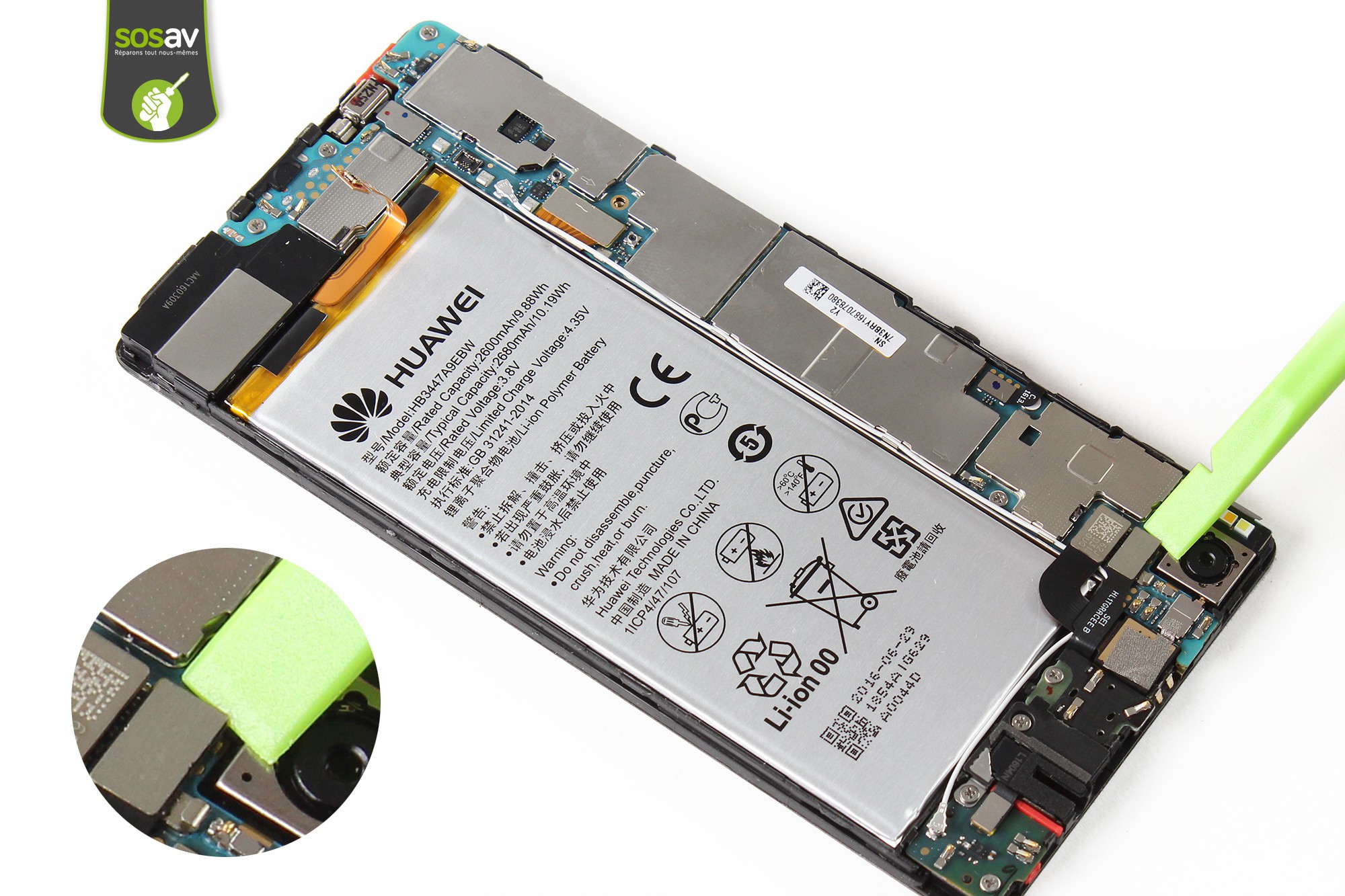

A l'aide de la spatule en nylon, déconnectez la batterie.

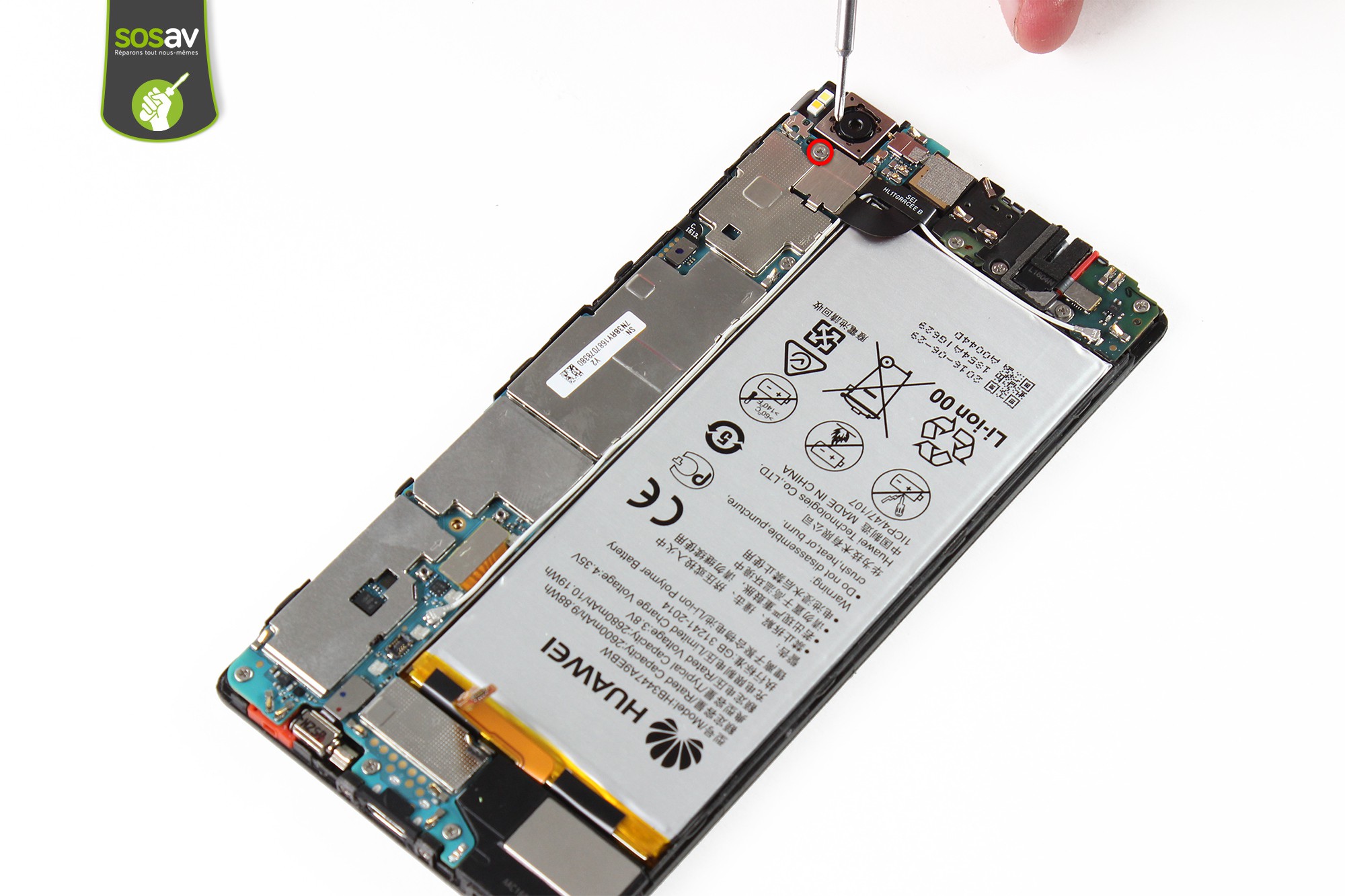

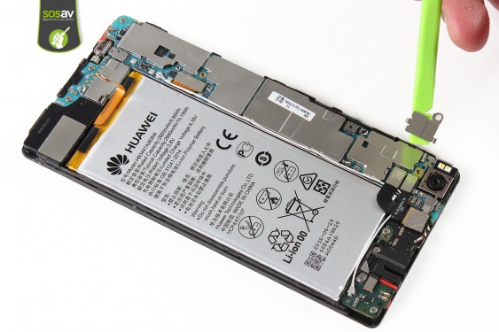

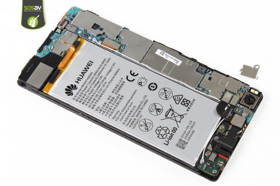

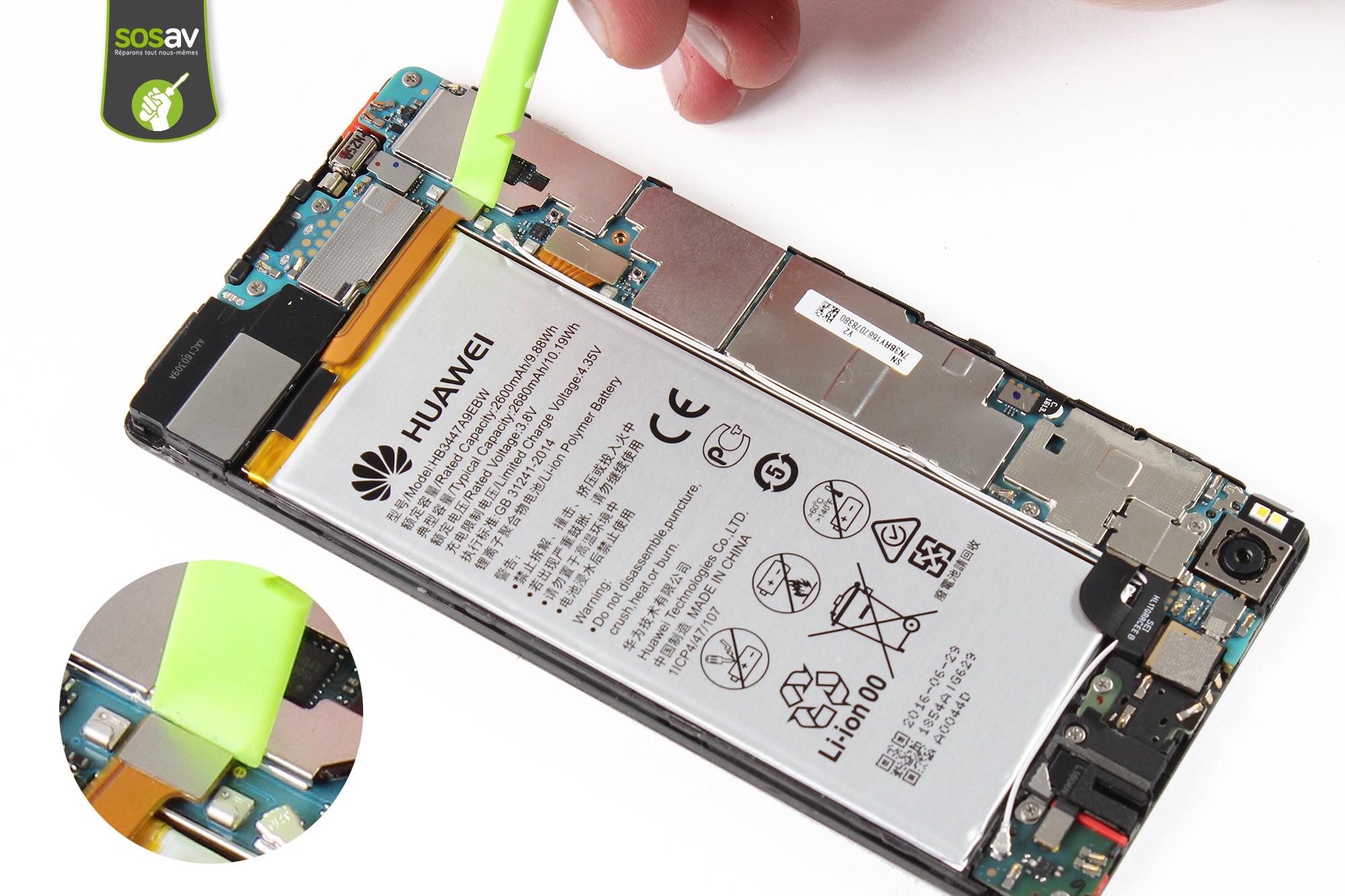

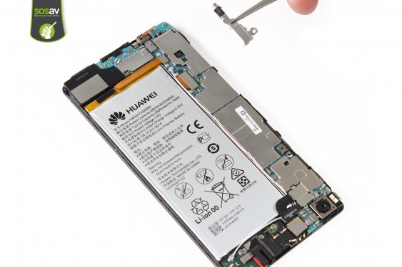

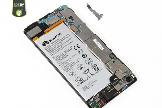

Utilisez ensuite le tournevis cruciforme afin de dévisser la vis entourée en rouge servant à maintenir le cache des connecteurs caméra avant/capteur proximité/prise jack.
Reprenez la spatule en nylon puis déclipsez et retirez le cache métallique.

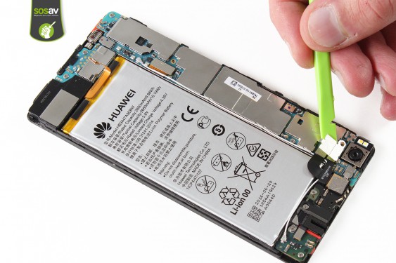

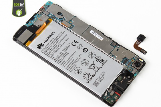

Réutilisez la spatule en nylon pour déclipser le connecteur de la nappe prise jack/capteur proximité et caméra avant.

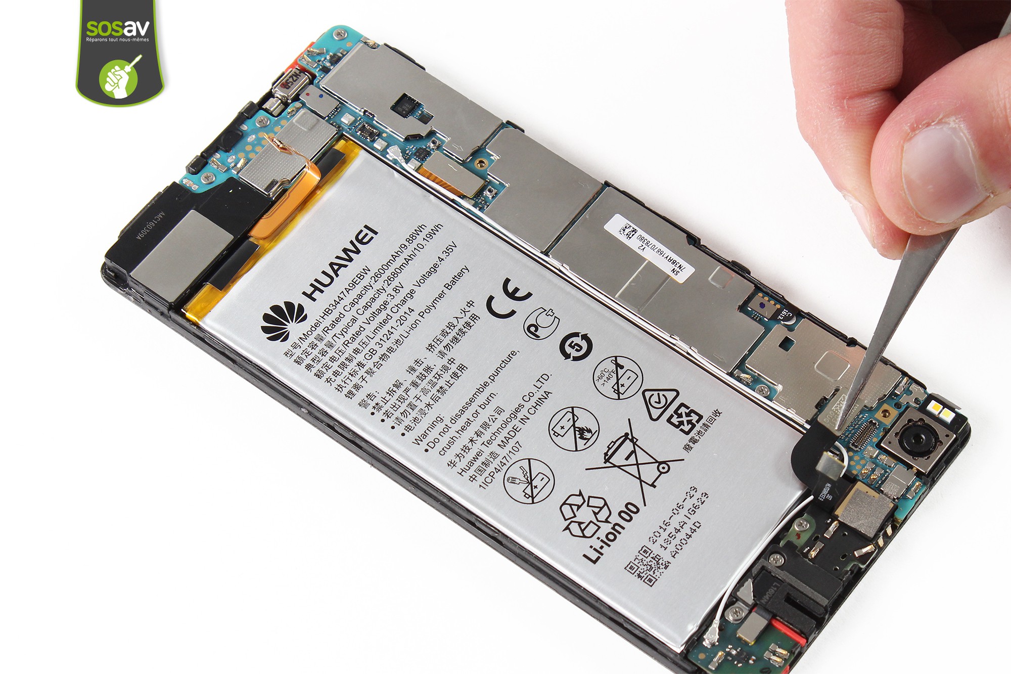

Saisissez ensuite la caméra avant puis procédez à son retrait à l'aide de la pince.La caméra avant est désormais démontée.

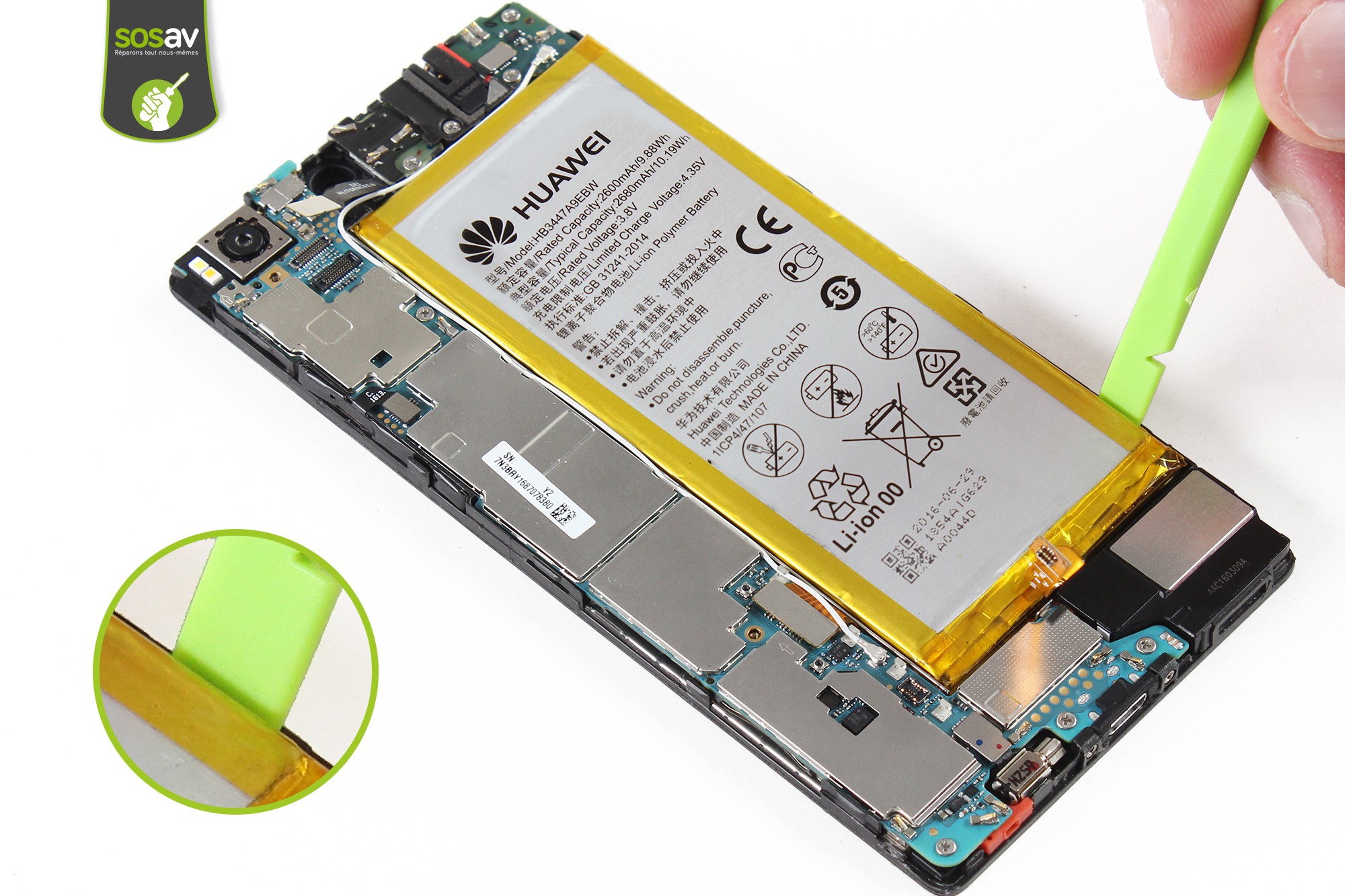

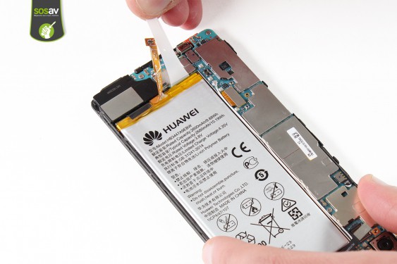

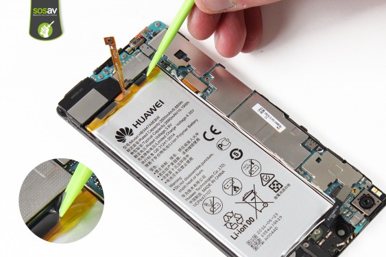

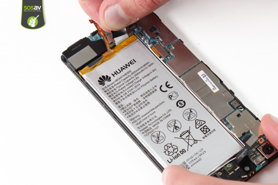

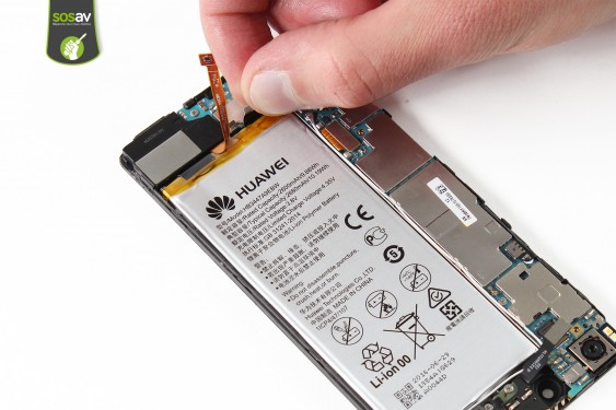

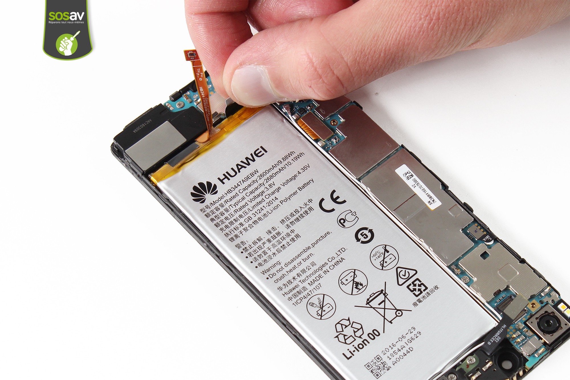

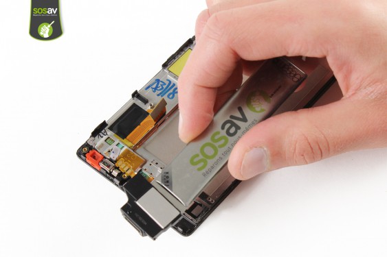

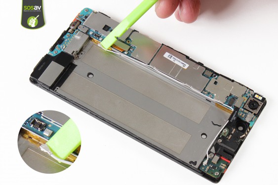

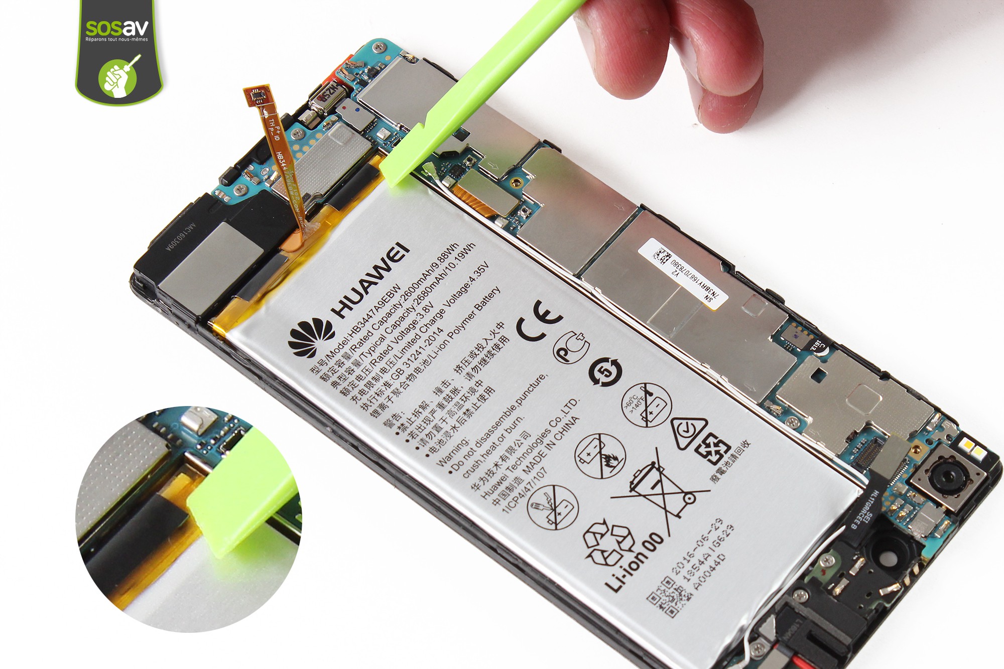

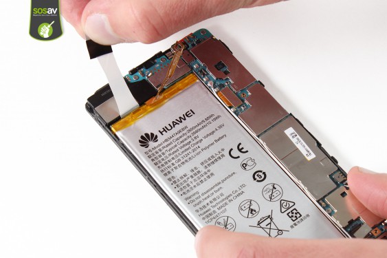

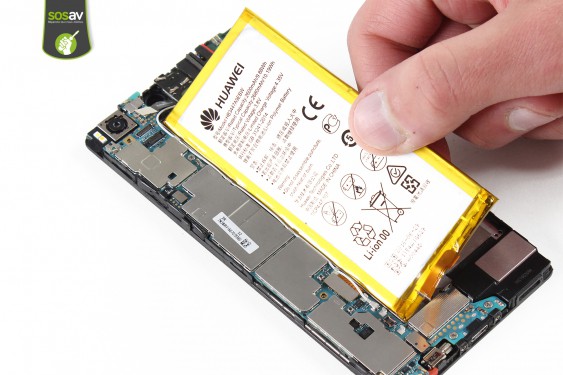

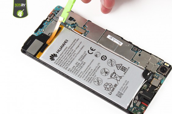

Aidez-vous de la spatule en nylon afin de décoller l'adhésif droit de maintien de la batterie.
Saisissez l'adhésif puis tirez délicatement dessus afin de l'extraire intégralement.Reproduisez ensuite l'étape pour le second adhésif placé à gauche.

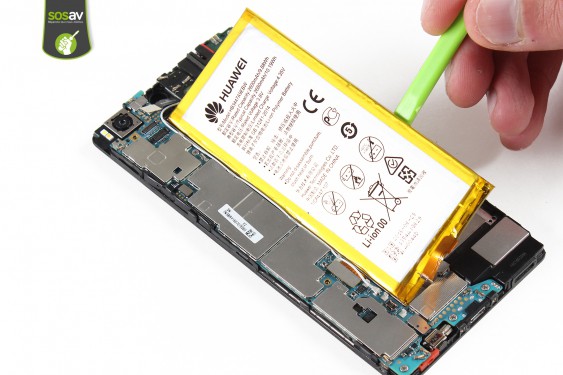

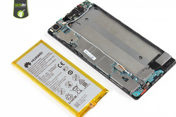

Reprenez la spatule en nylon pour soulever ensuite la batterie puis retirez-la.Note importante : La batterie est très solidement collée au chassis et peut s'avérer très difficile à retirer !Dans le cas ou vous n'auriez pu retirer les adhésifs, nous vous conseillons de procéder au retrait de la batterie petit à petit, sans forcer et dans une pièce ventilée.Ne percez ou ne pliez en aucun cas la batterie ! Elle peut dégager des vapeurs et dans de très rares cas un risque d'incendie et/ou explosion.La batterie de votre Huawei P8 est désormais démontée.

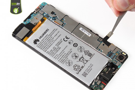

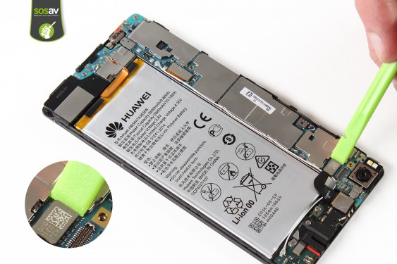

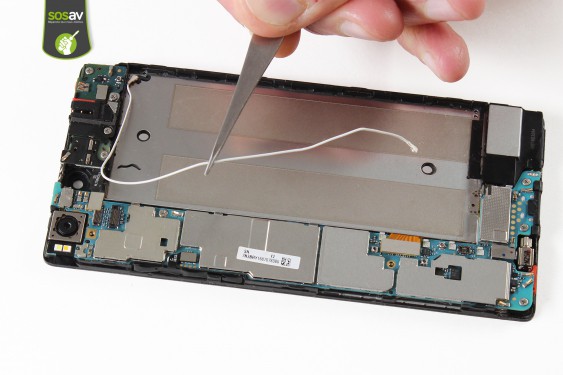

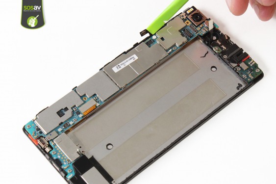

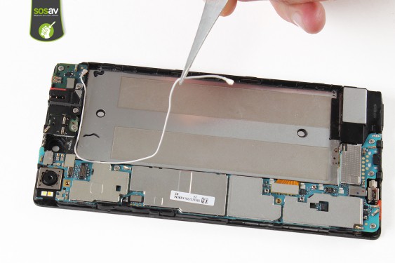

Avec la spatule en nylon, déconnectez les deux extrémités du câble d'interconnexion.
Saisissez puis retirez le câble d'interconnexiongrâce à la pince.Le câble d'interconnexion de votre Huawei P8 est désormais démonté.

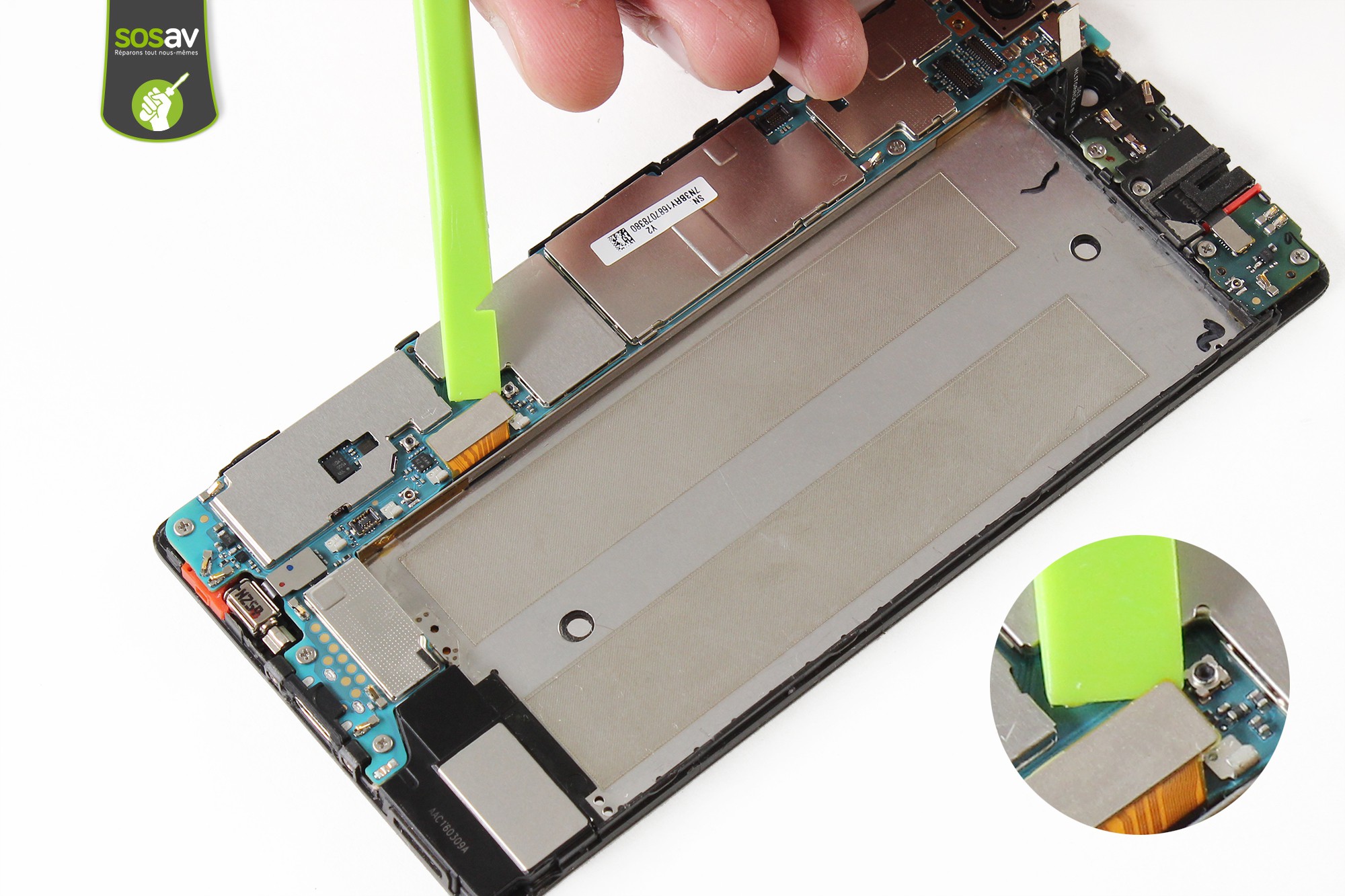

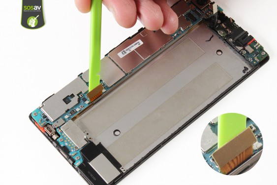

Utilisez la spatule en nylon afin de déconnecter la nappe boutons volume/allumage.
Déconnectez ensuite l'écran LCD.

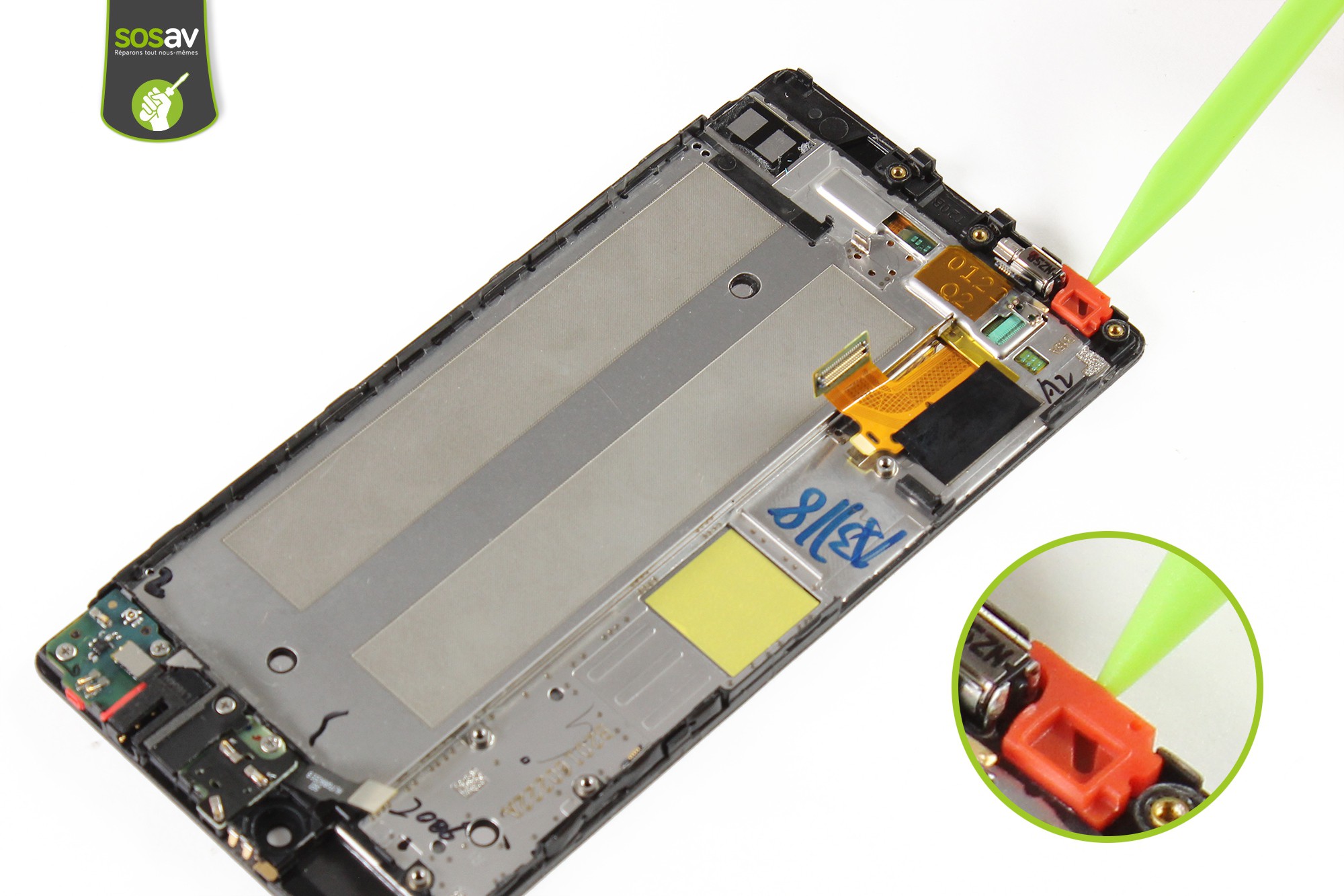

Poursuivez en déconnectant le vibreur.

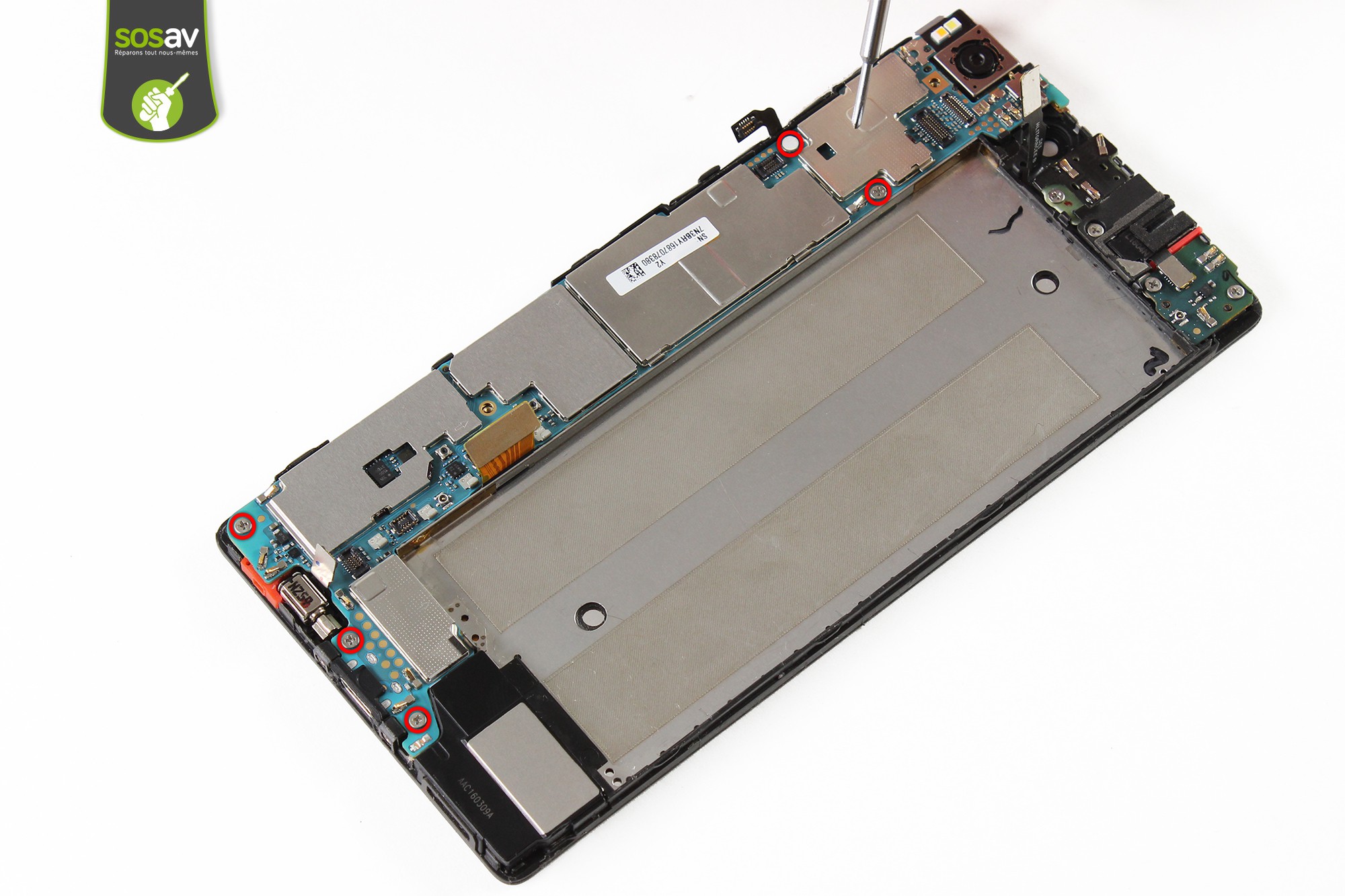

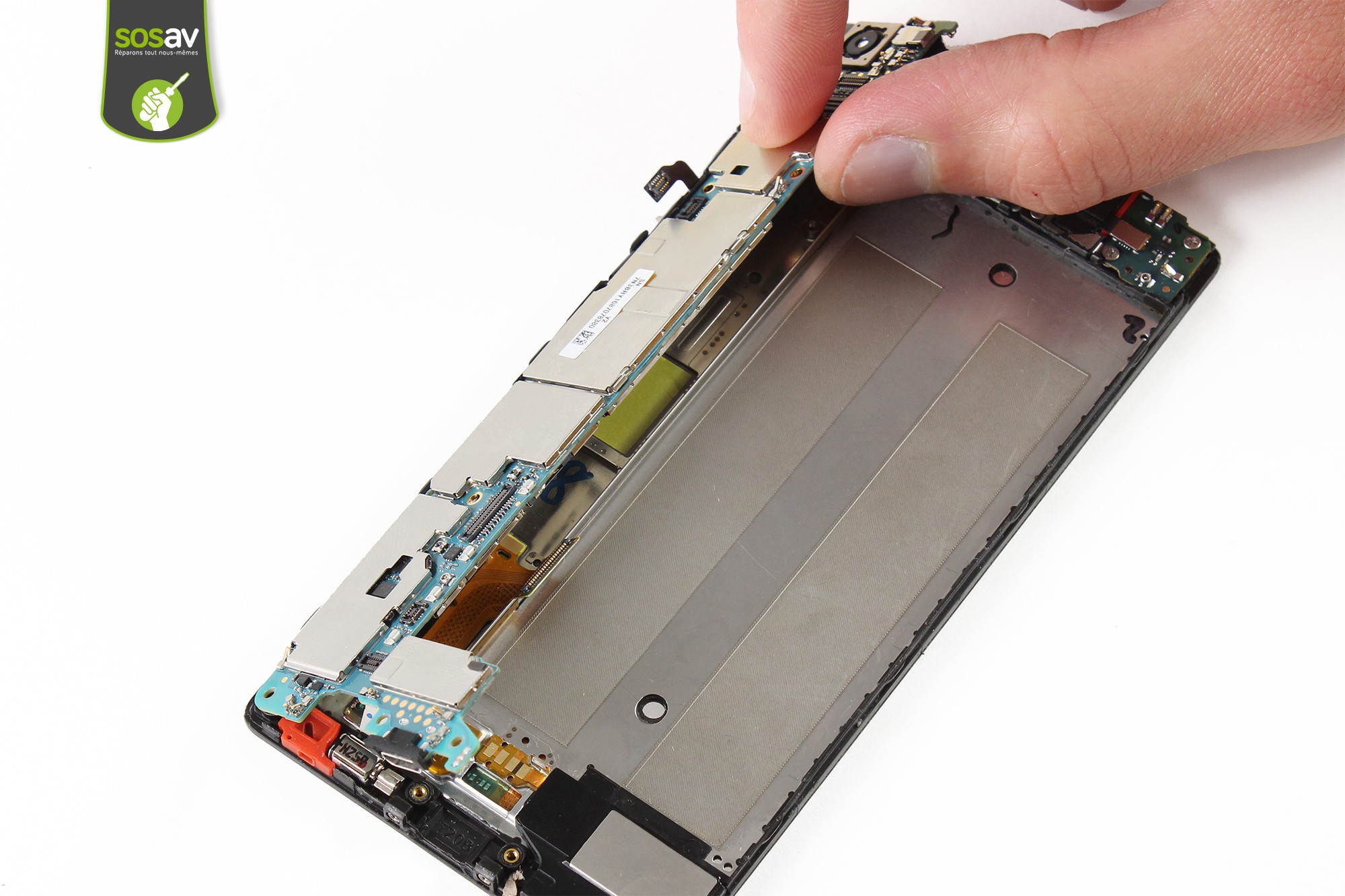

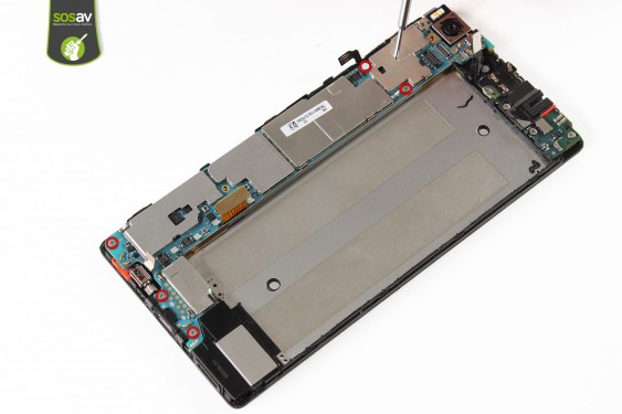

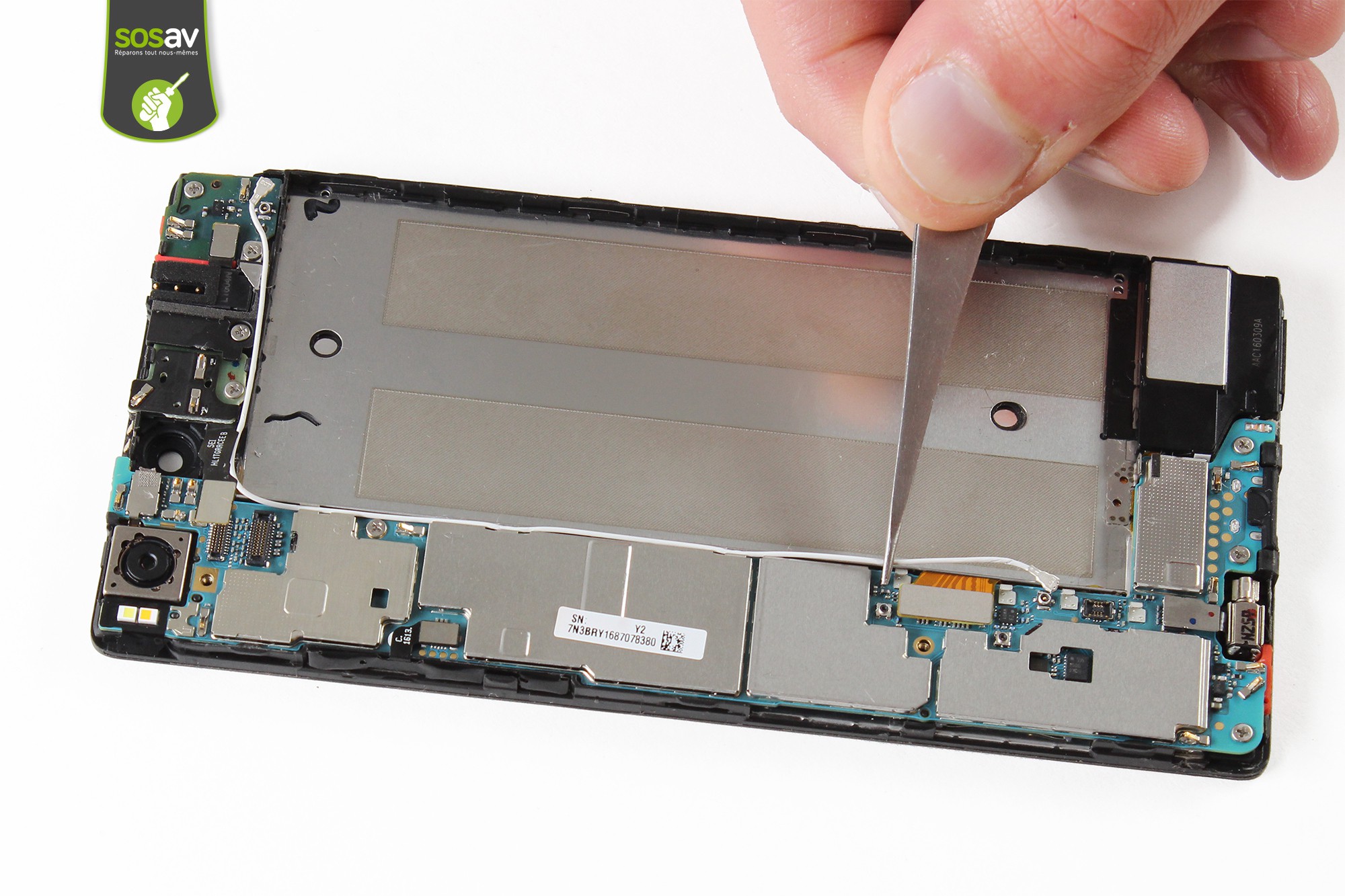

A l'aide du tournevis cruciforme, dévissez les cinq vis entourées en rouge servant à maintenir la carte mère.
Etape 25

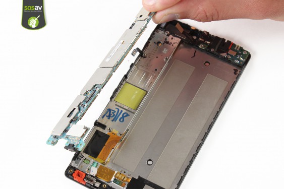

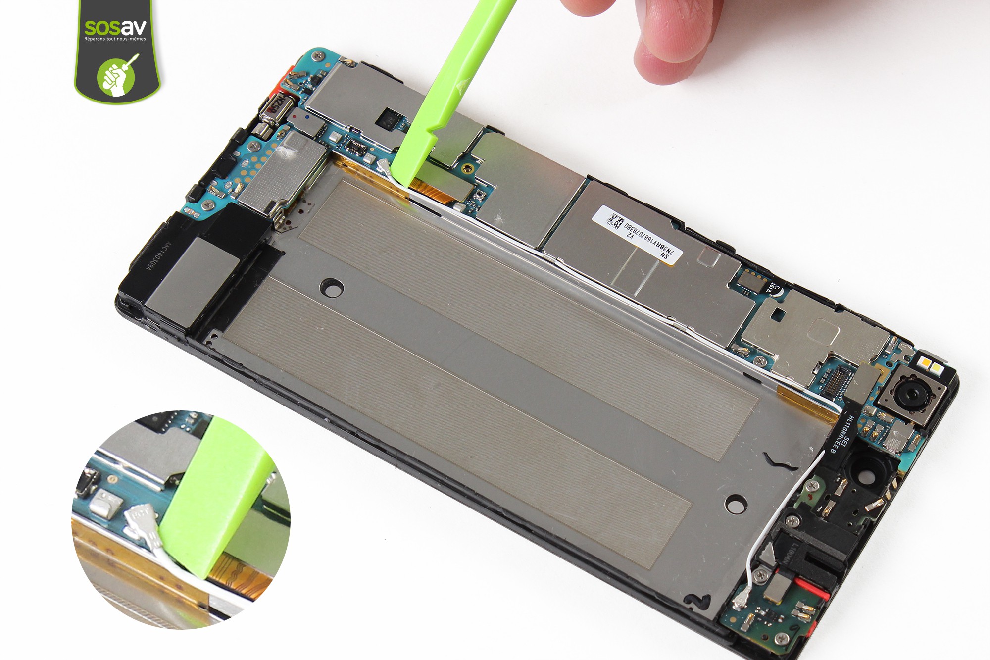

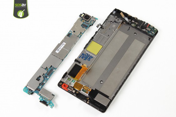

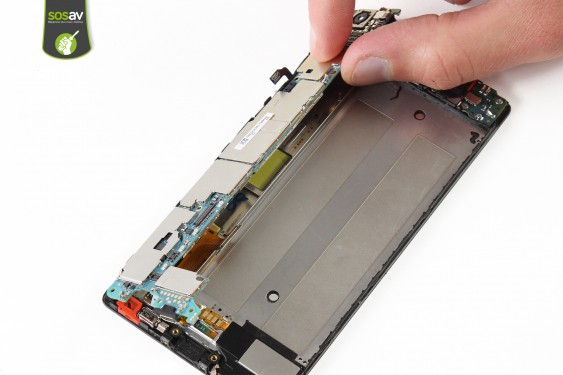

Faites ensuite levier sur la partie basse de la carte mère afin de la déclipser du châssis.
Etape 26
Saisissez la carte mère puis procédez à son retrait.La carte mère est désormais retirée du téléphone.

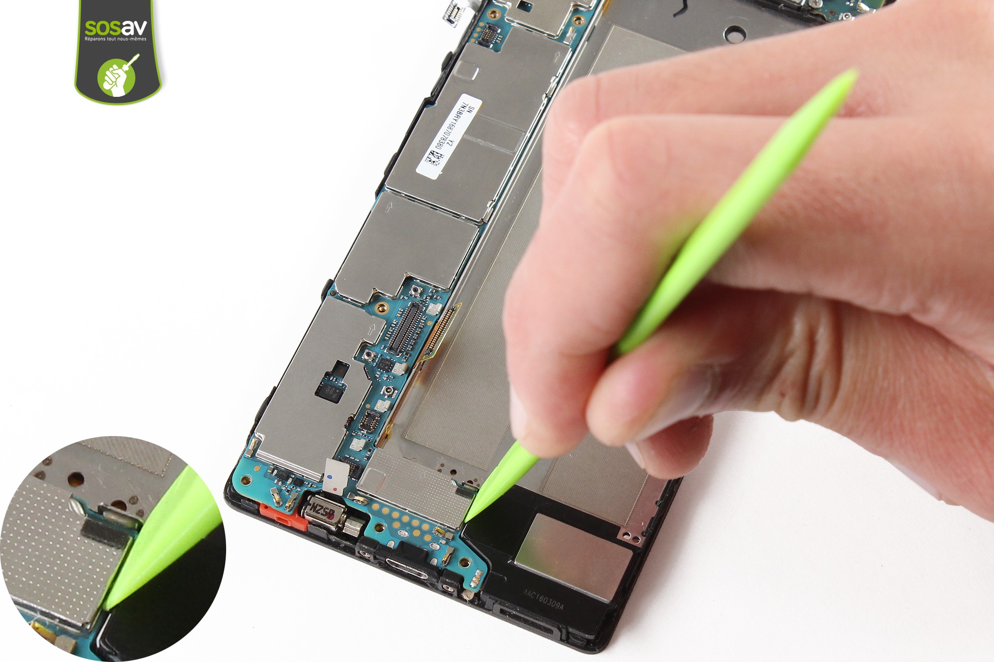

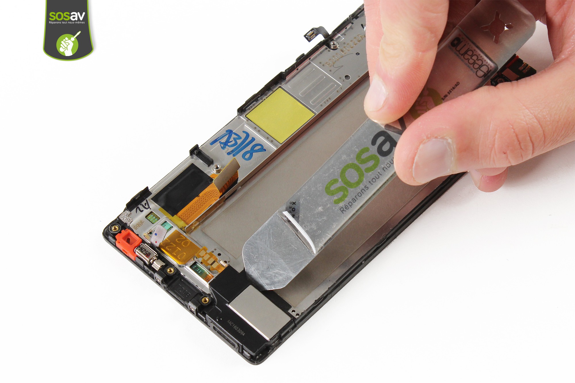

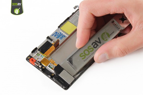

A l'aide d'un sèche-cheveux, réchauffez la zone du haut-parleur externe durant 10 à 15 secondes afin de ramollir la colle servant à maintenir le haut-parleur.
Etape 28

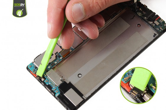

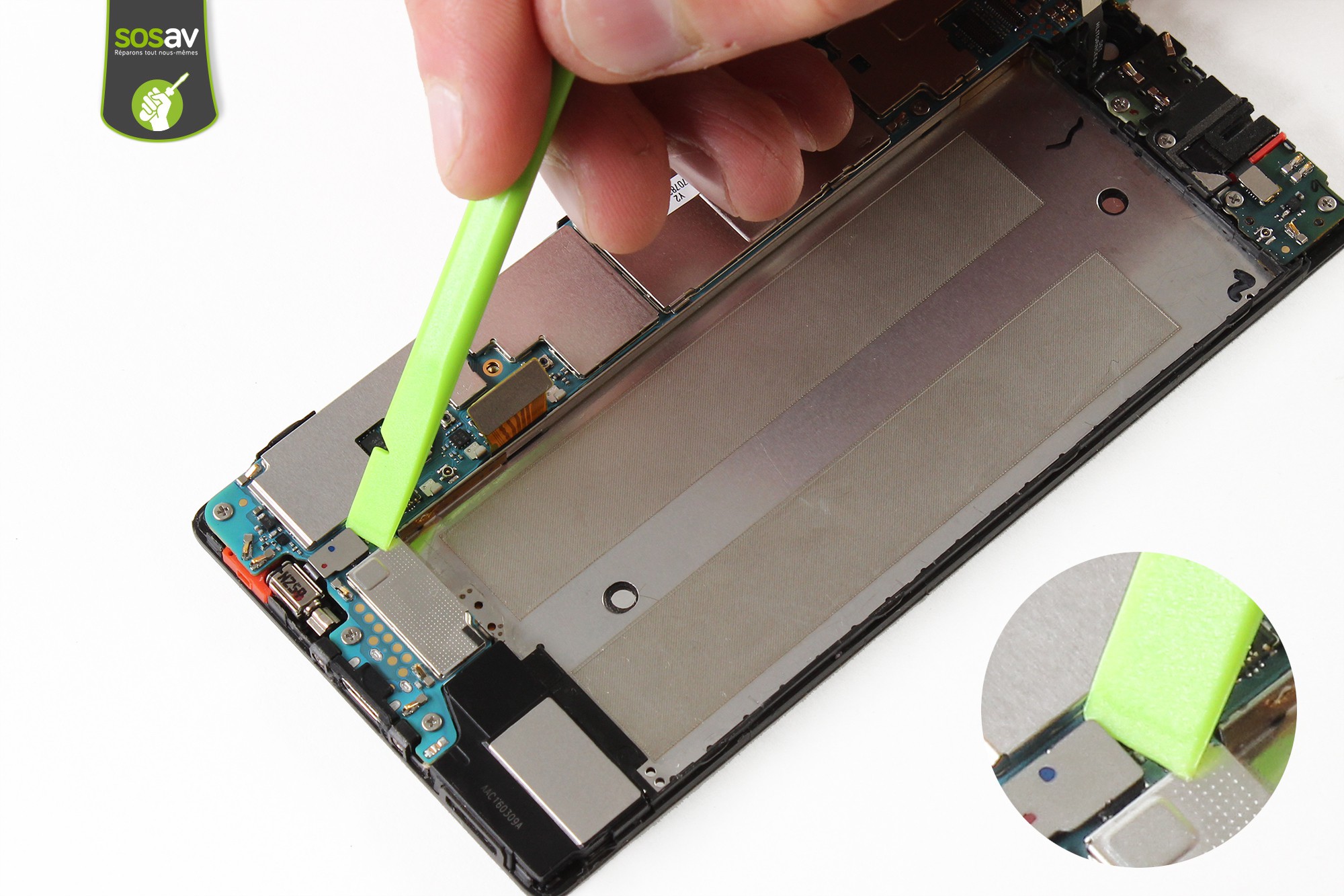

Prenez la spatule iSesamo puis décollez la nappe de liaison du haut-parleur.
Etape 29

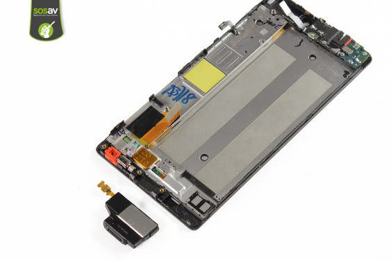

Décollez le haut-parleur externe à l'aide de la spatule iSesamo puis procédez à son retrait.Le haut-parleur externe de votre Huawei P8 est désormais démonté.

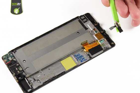

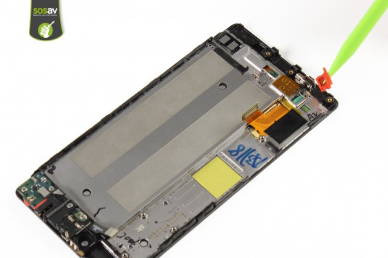

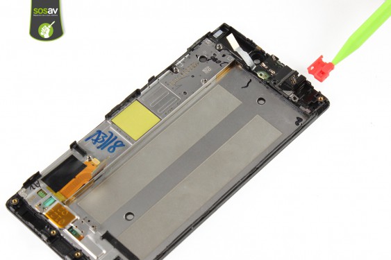

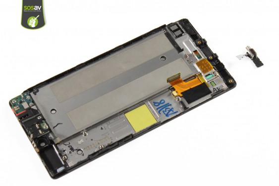

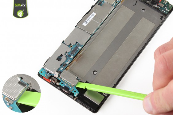

Retirez à l'aide de la pointe de la spatule en nylon le caoutchouc rouge collé sur le vibreur.
Etape 31

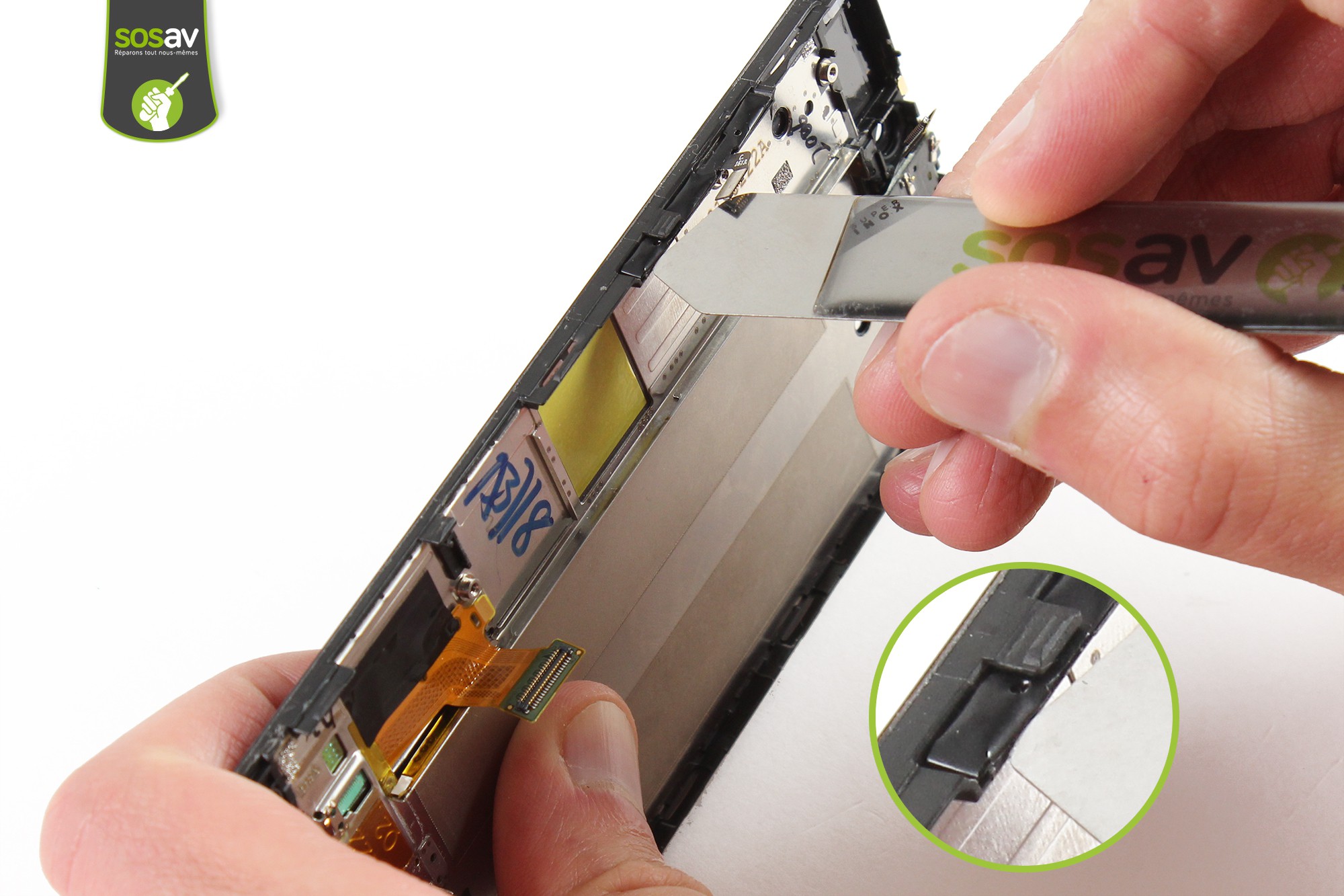

Décollez et retirez ensuite le vibreur grâce à la spatule en nylon.
Etape 32

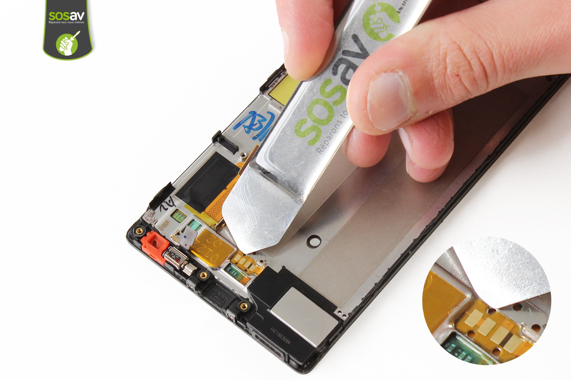

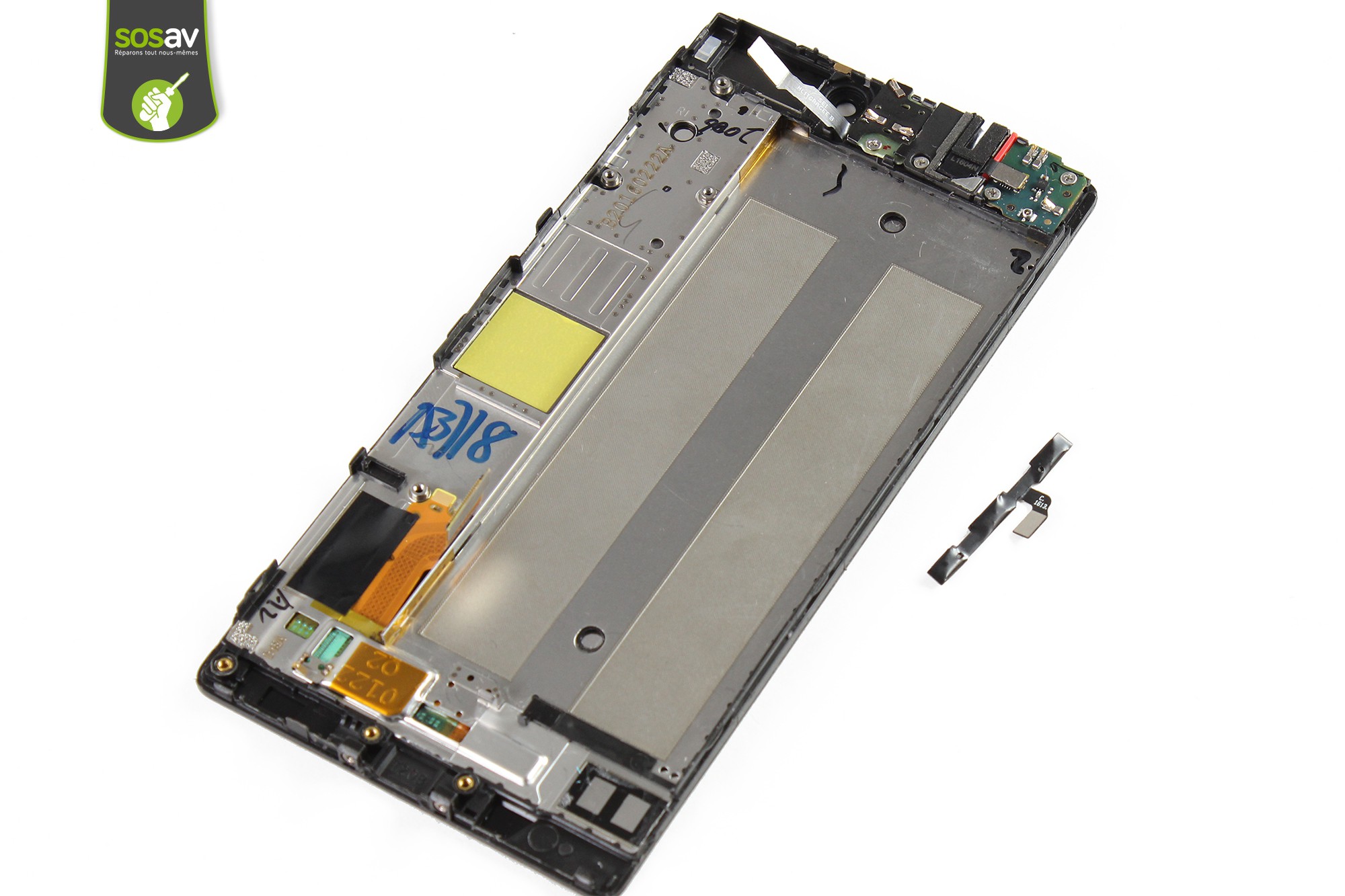

Servez-vous de la spatule iSesamo afin de décoller et retirer la nappe boutons volume/power.
Etape 33
La nappe boutons volume/power est désormais démontée.

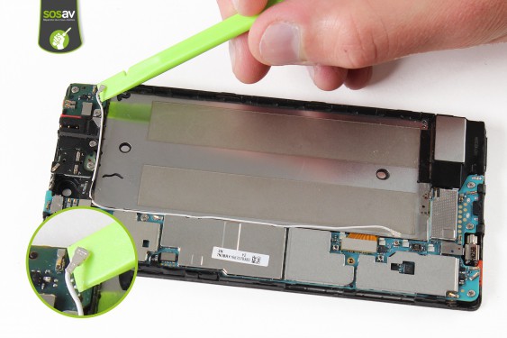

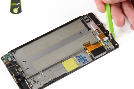

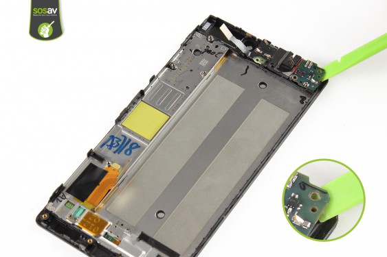

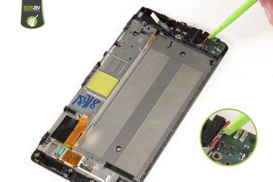

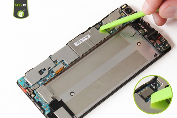

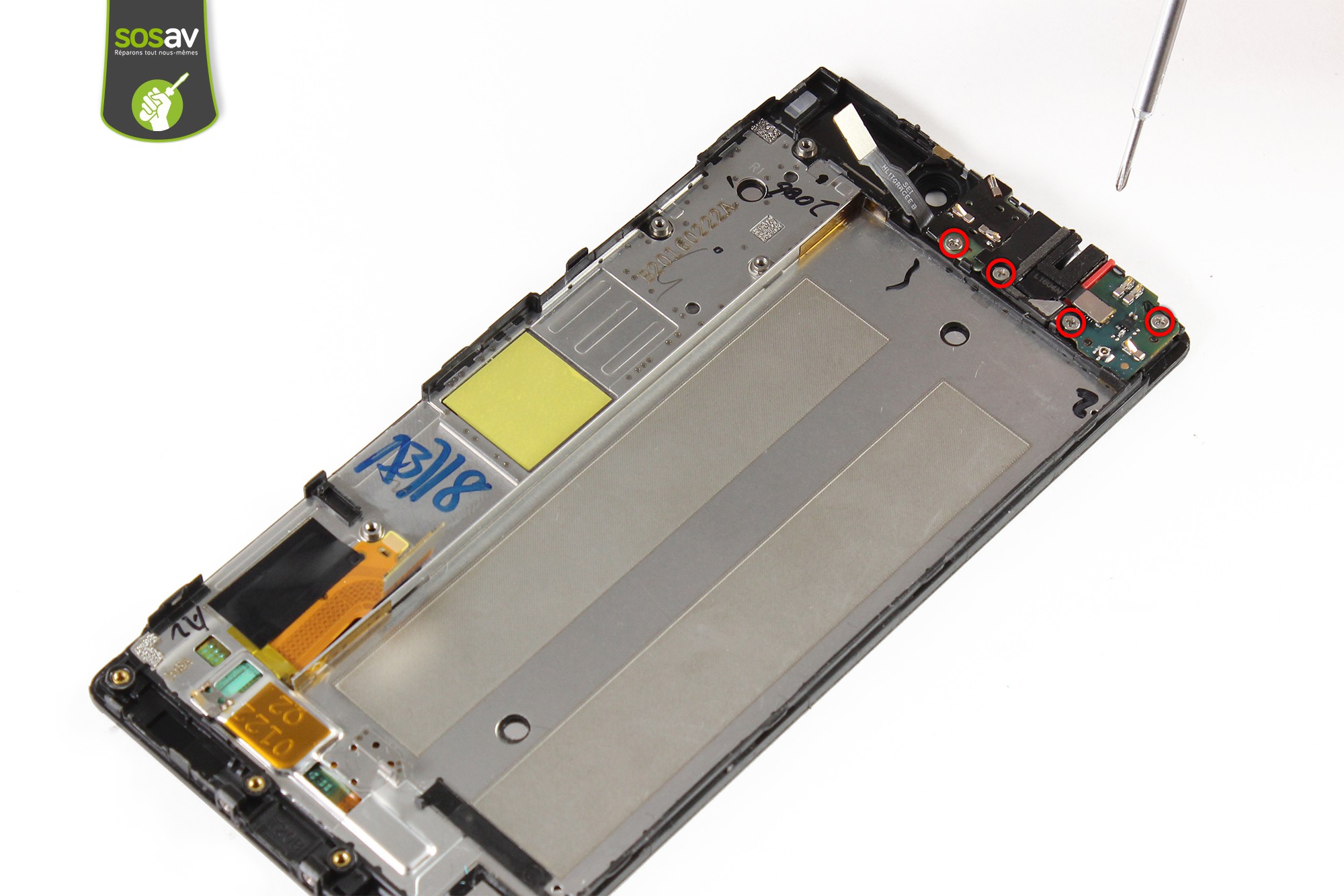

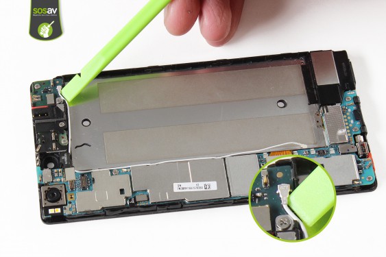

Utilisez à nouveau le tournevis cruciforme afin de dévisser les 4 vis entourées en rouge servant à maintenir l'antenne/microphone secondaire ainsi que la prise jack/capteur proximité.
Etape 35
Déconnectez ensuite la nappe de liaison de l'antenne / microphone secondaire puis retirez-la avec la spatule en nylon.
Etape 36
L'antenne / microphone secondaire est désormais démonté.

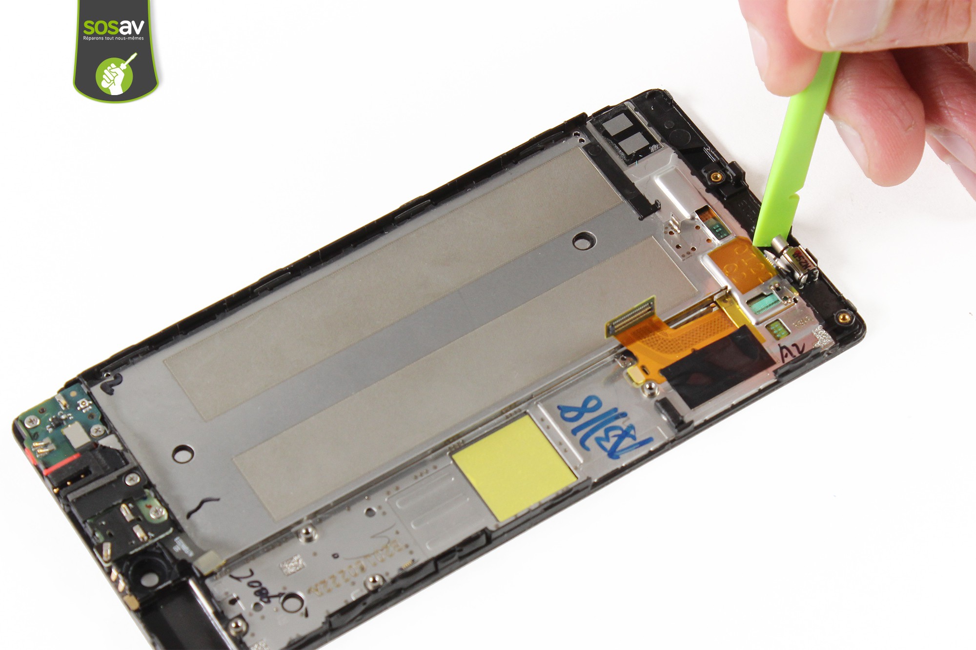

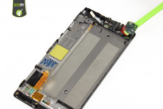

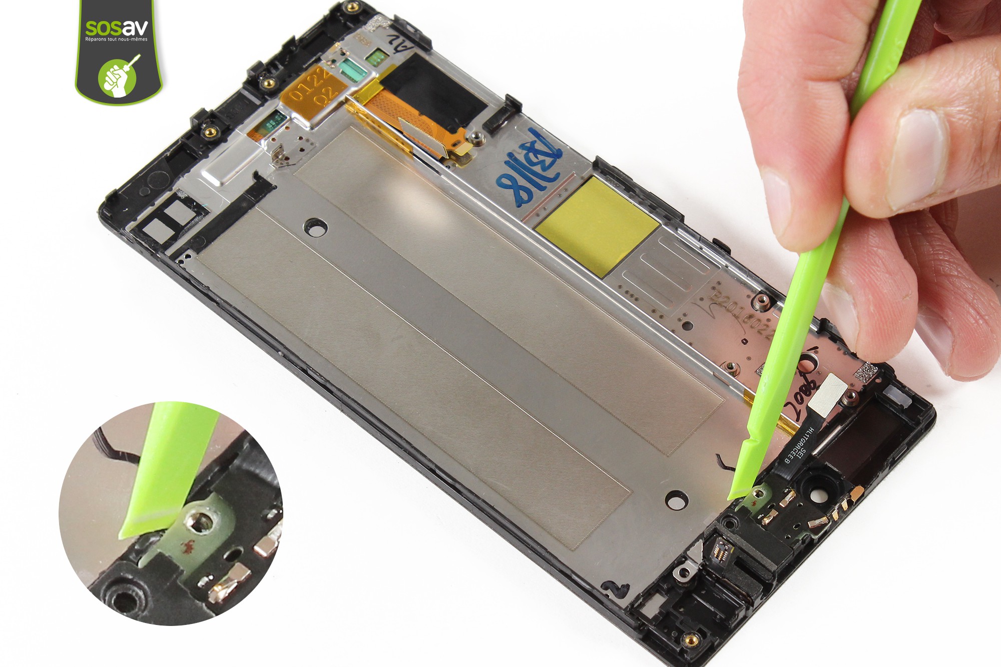

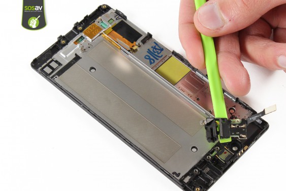

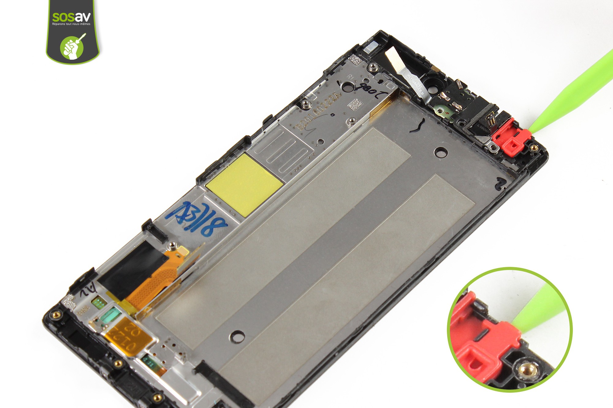

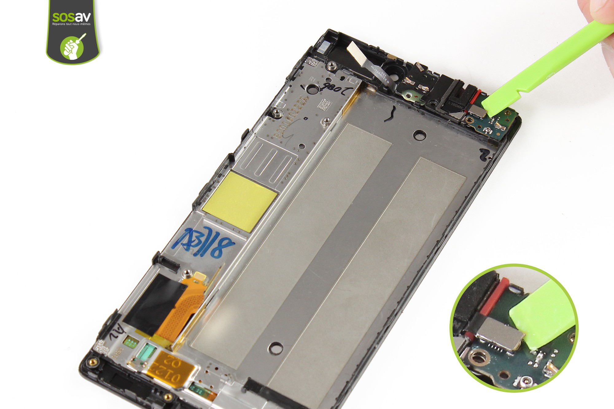

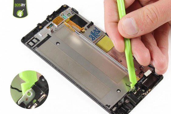

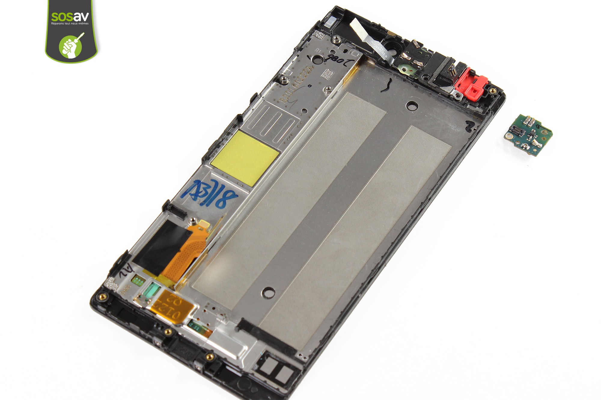

Aidez-vous de la pointe de la spatule en nylon afin de retirer le caoutchouc de protection de la nappe capteur proximité/prise jack.
Etape 38

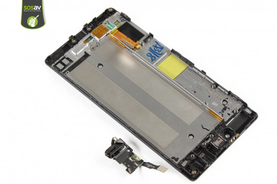

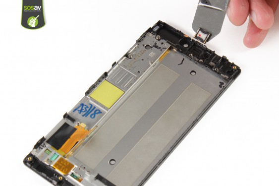

Conservez la spatule en nylon pour décoller délicatement la prise jack/capteur proximité puis procédez à son retrait.

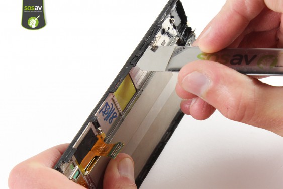

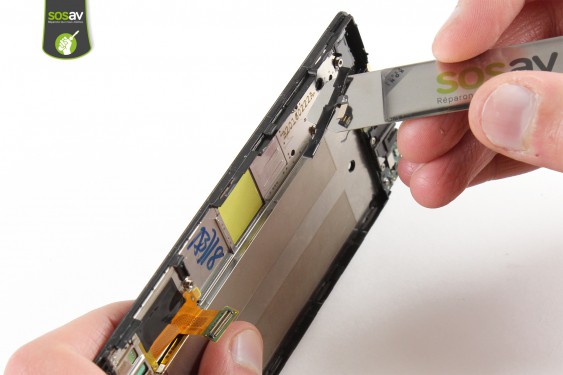

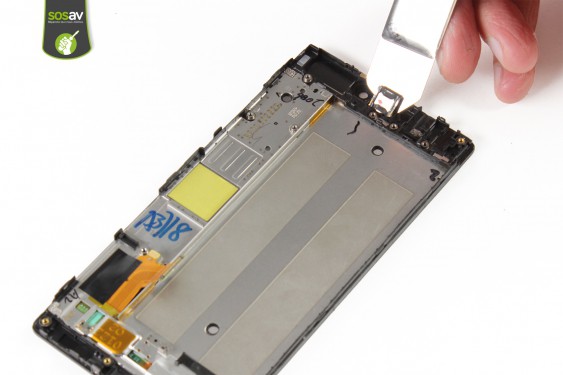

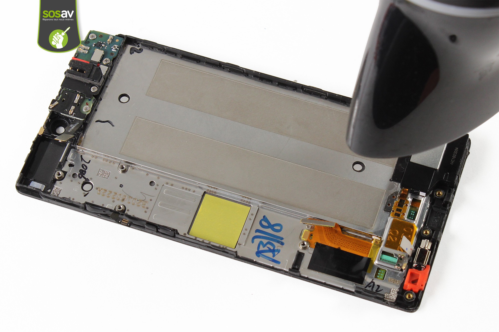

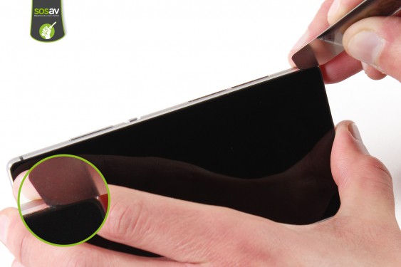

Utilisez ensuite un seche-cheveux afin de chauffer la partie supérieure de l'écran durant 10 à 15 secondes.Cette opération a pour but de ramollir la colle du haut-parleur interne.
Etape 40

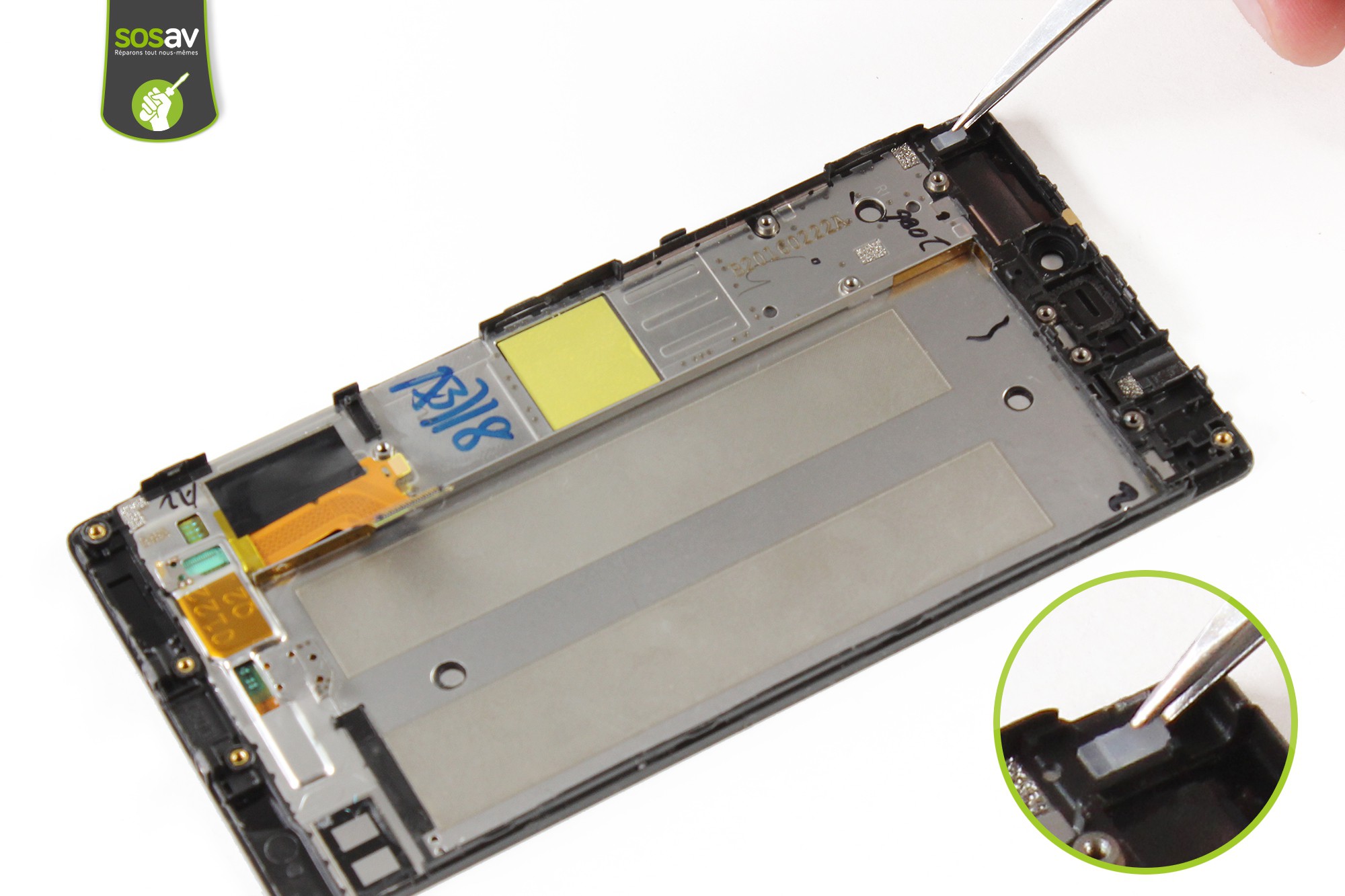

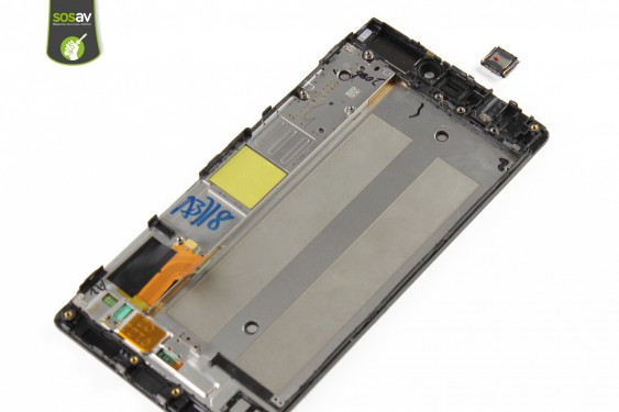

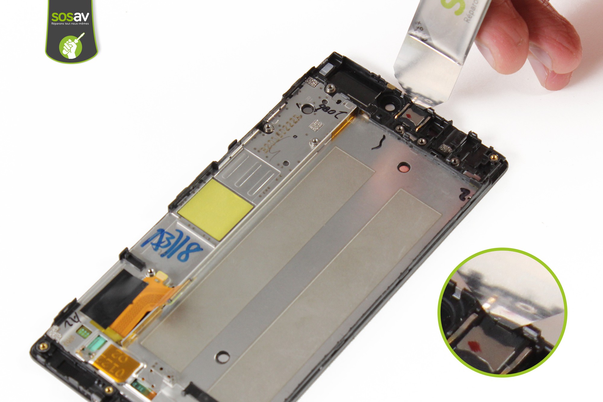

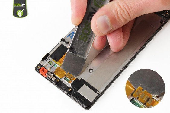

A l'aide de la spatule iSesamo, soulevez puis procédez au retrait du haut-parleur interne.
Etape 41

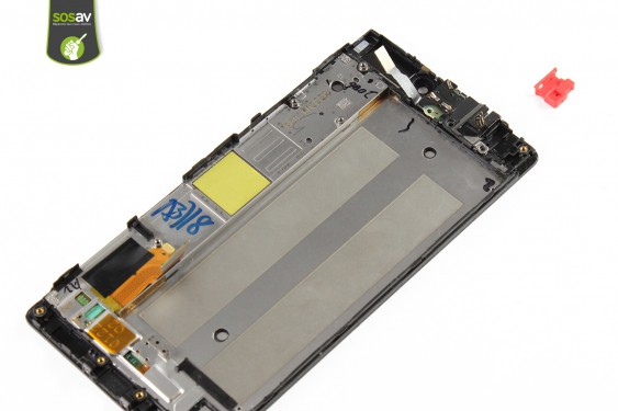

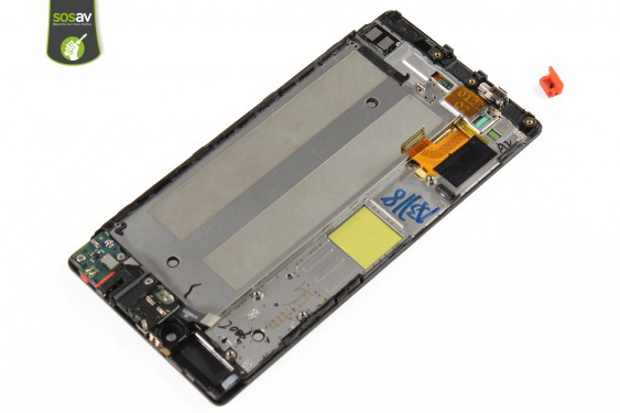

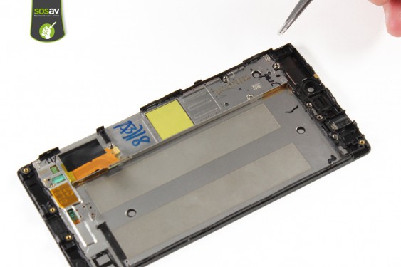

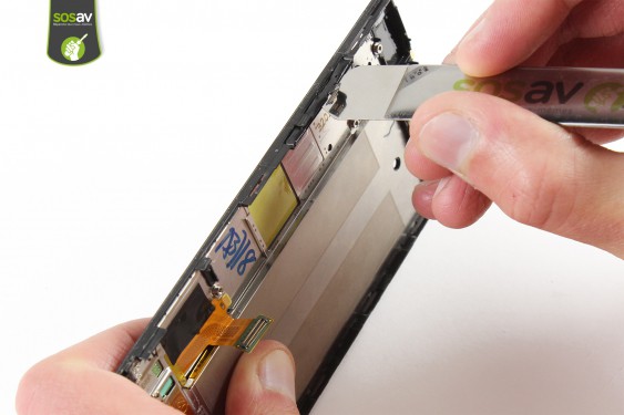

Utilisez enfin la pince afin de saisir et retirer le diffuseur LED plastique.
Etape 42

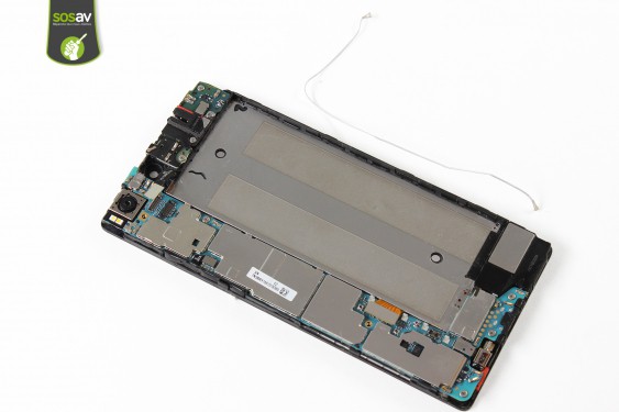

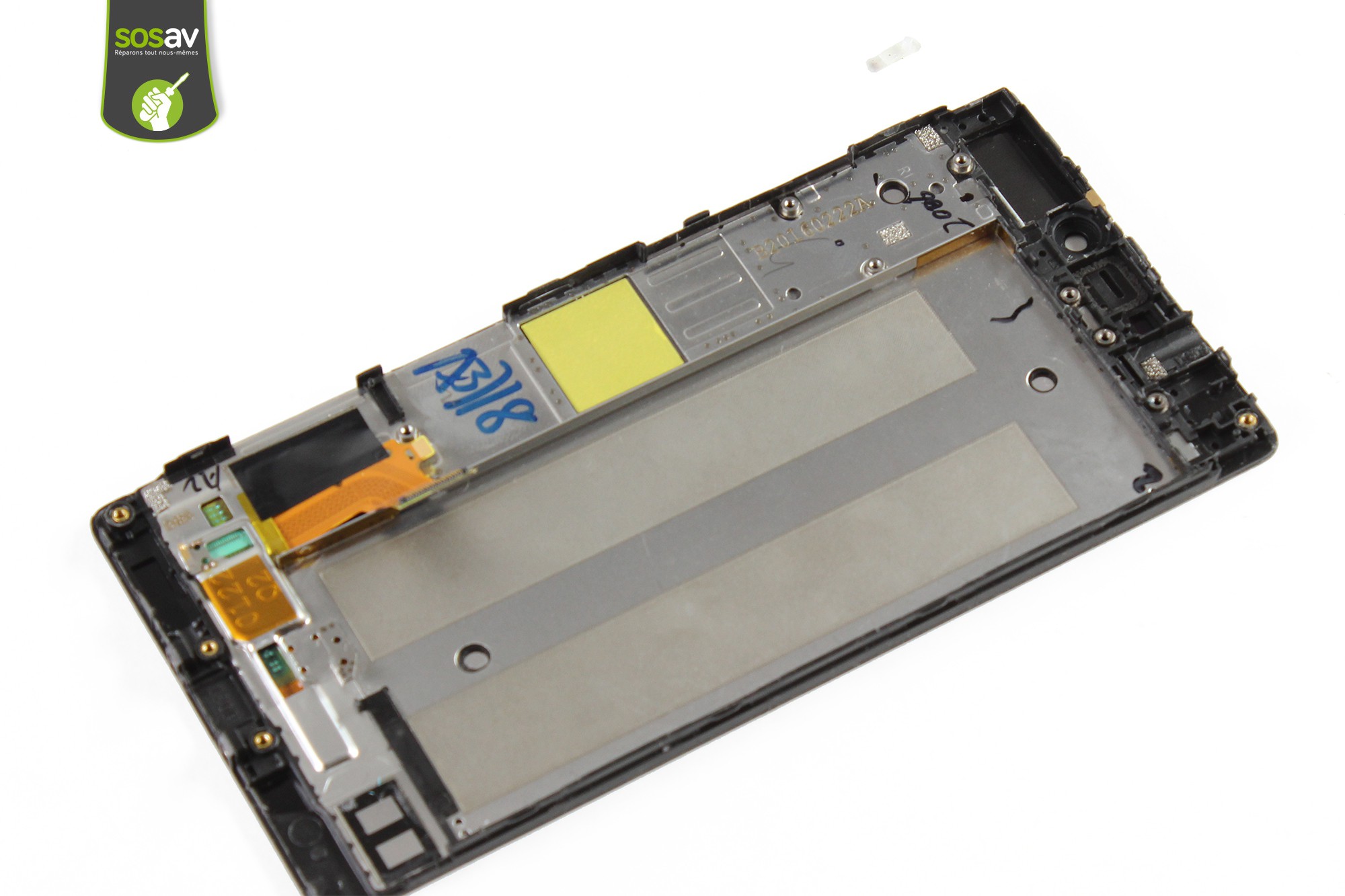

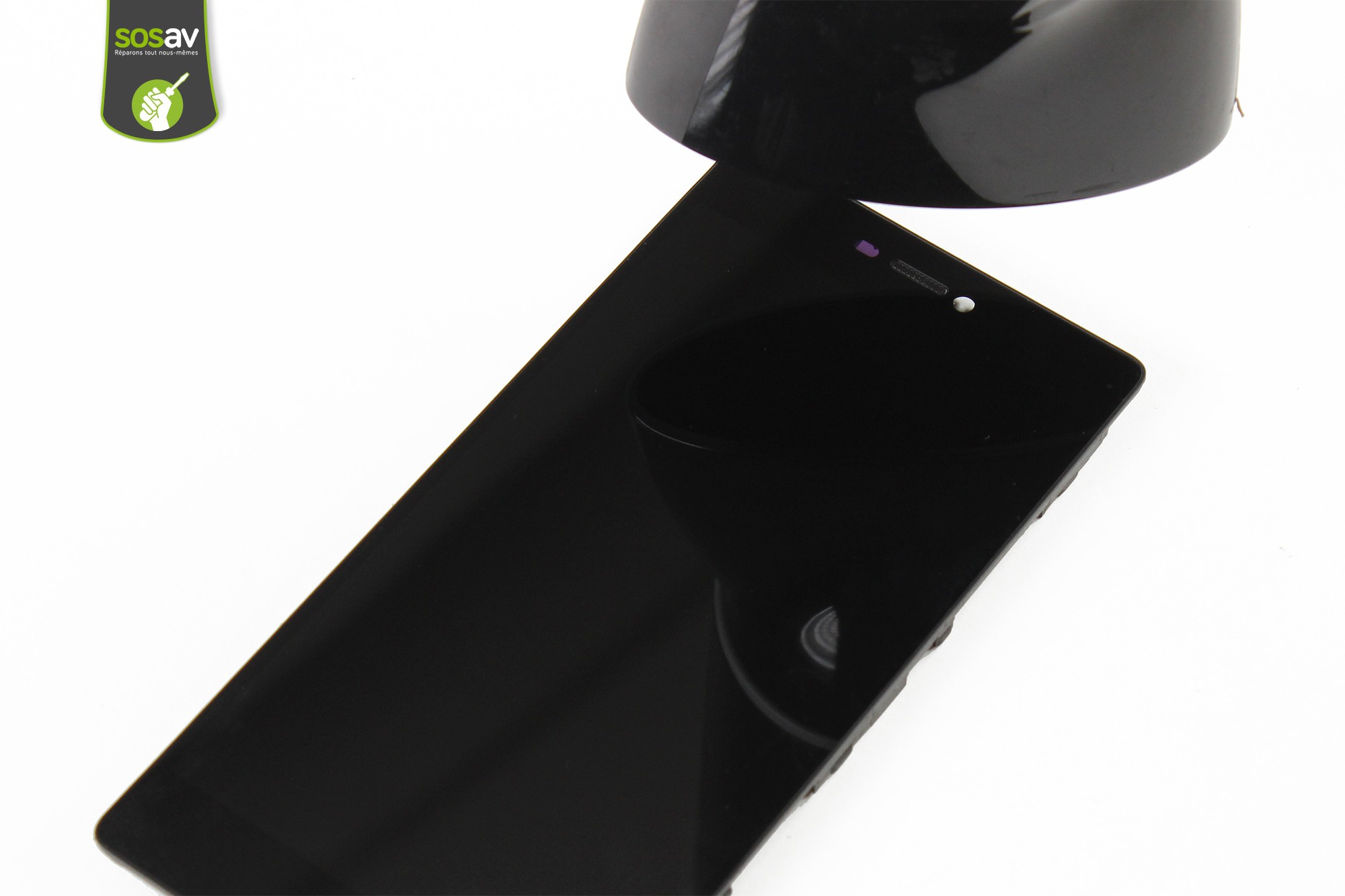

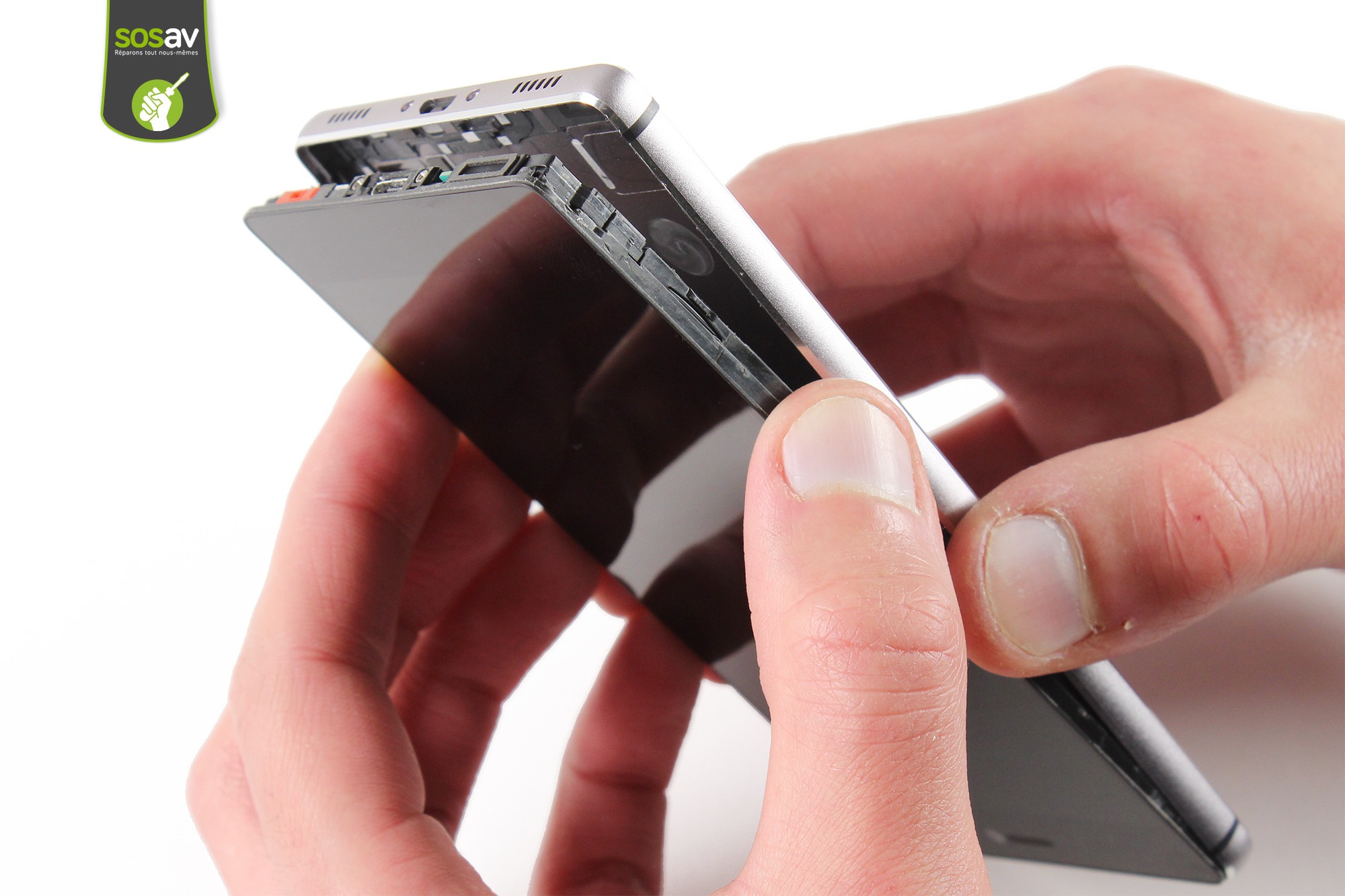

L'écran complet de votre Huawei P8 est désormais démonté.En cas d'écran cassé, changez-le par un nouveau écran complet.
Pour remonter votre Huawei P8 suivez ce guide en sens inverse.
