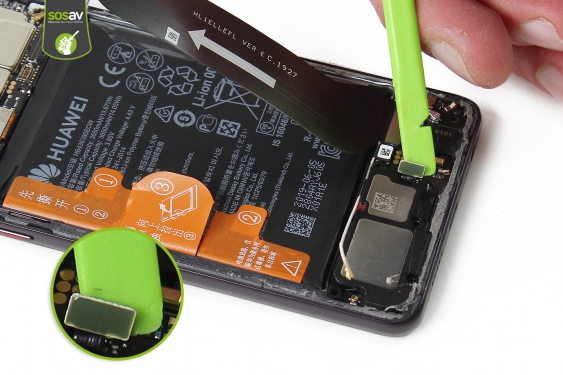

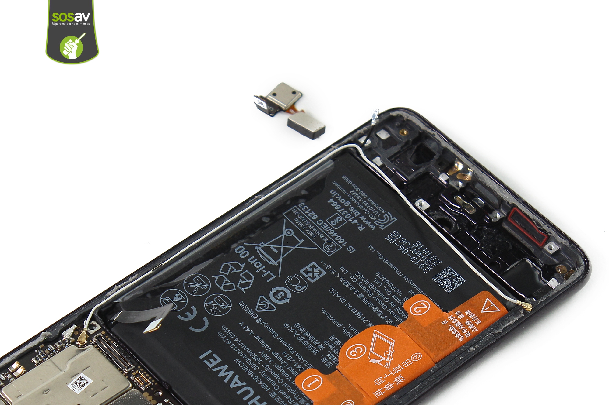

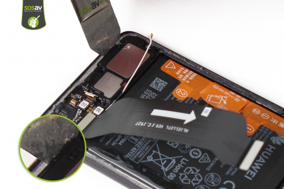

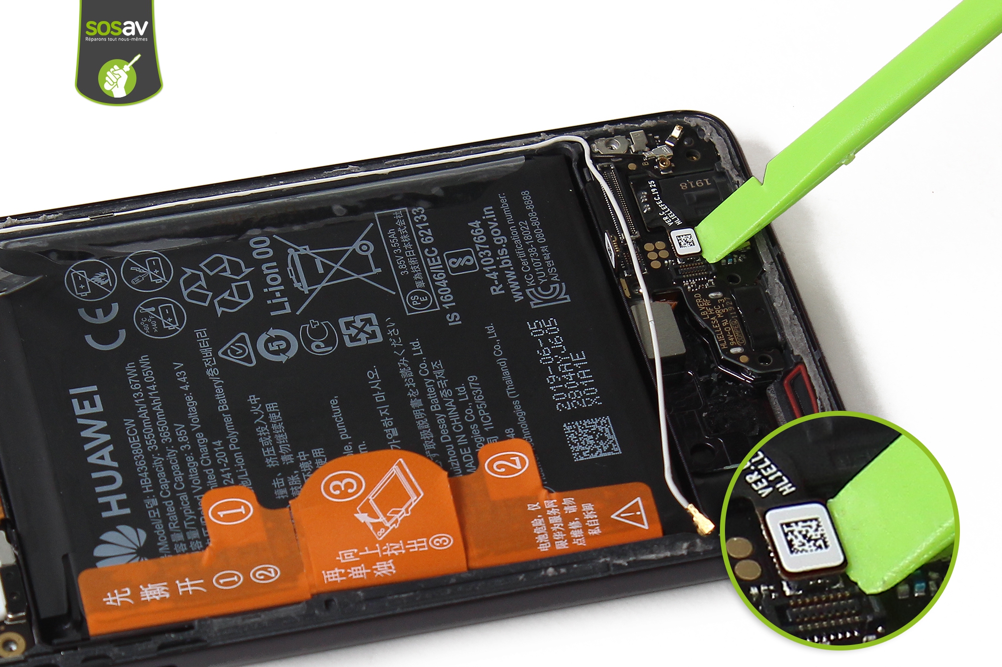

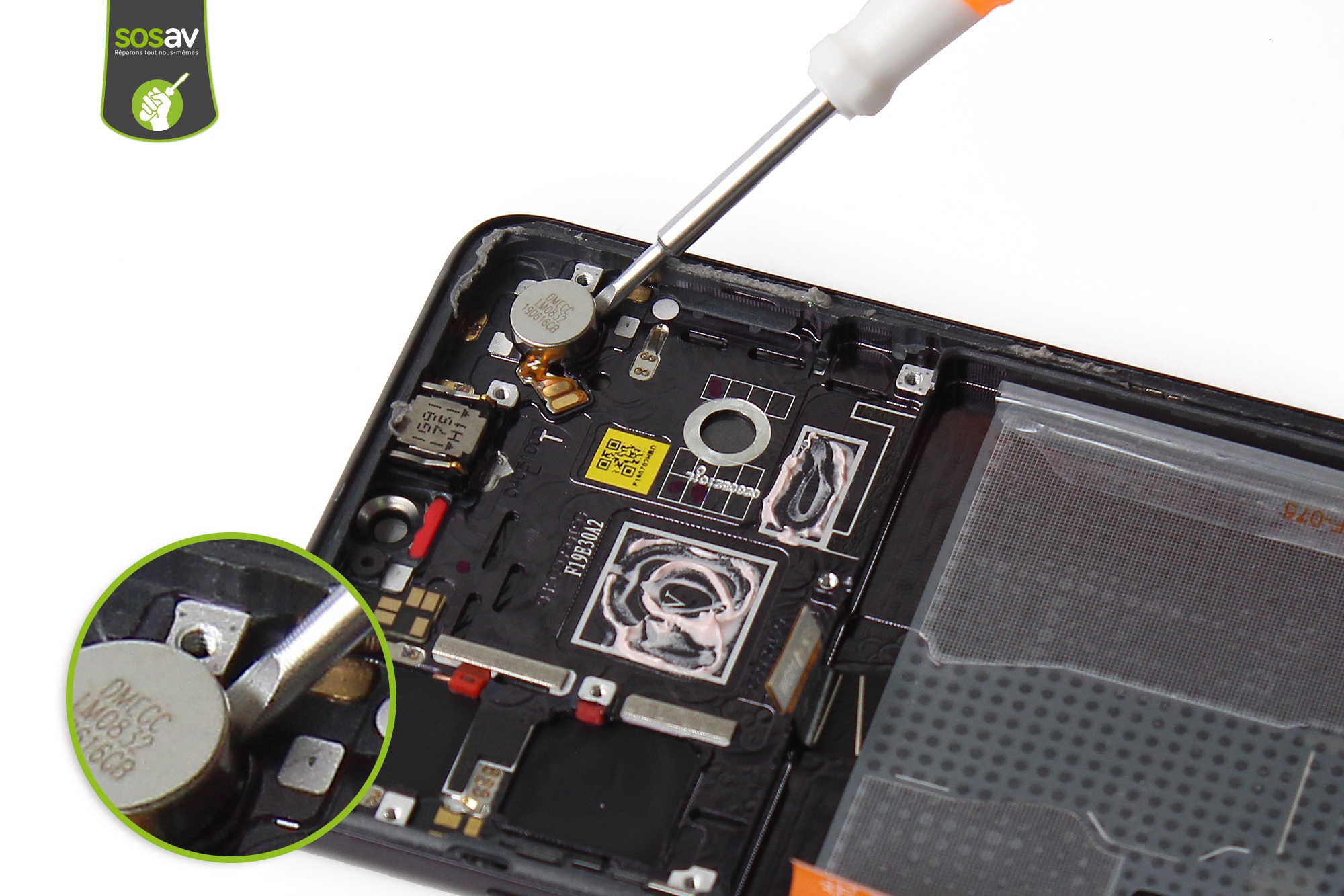

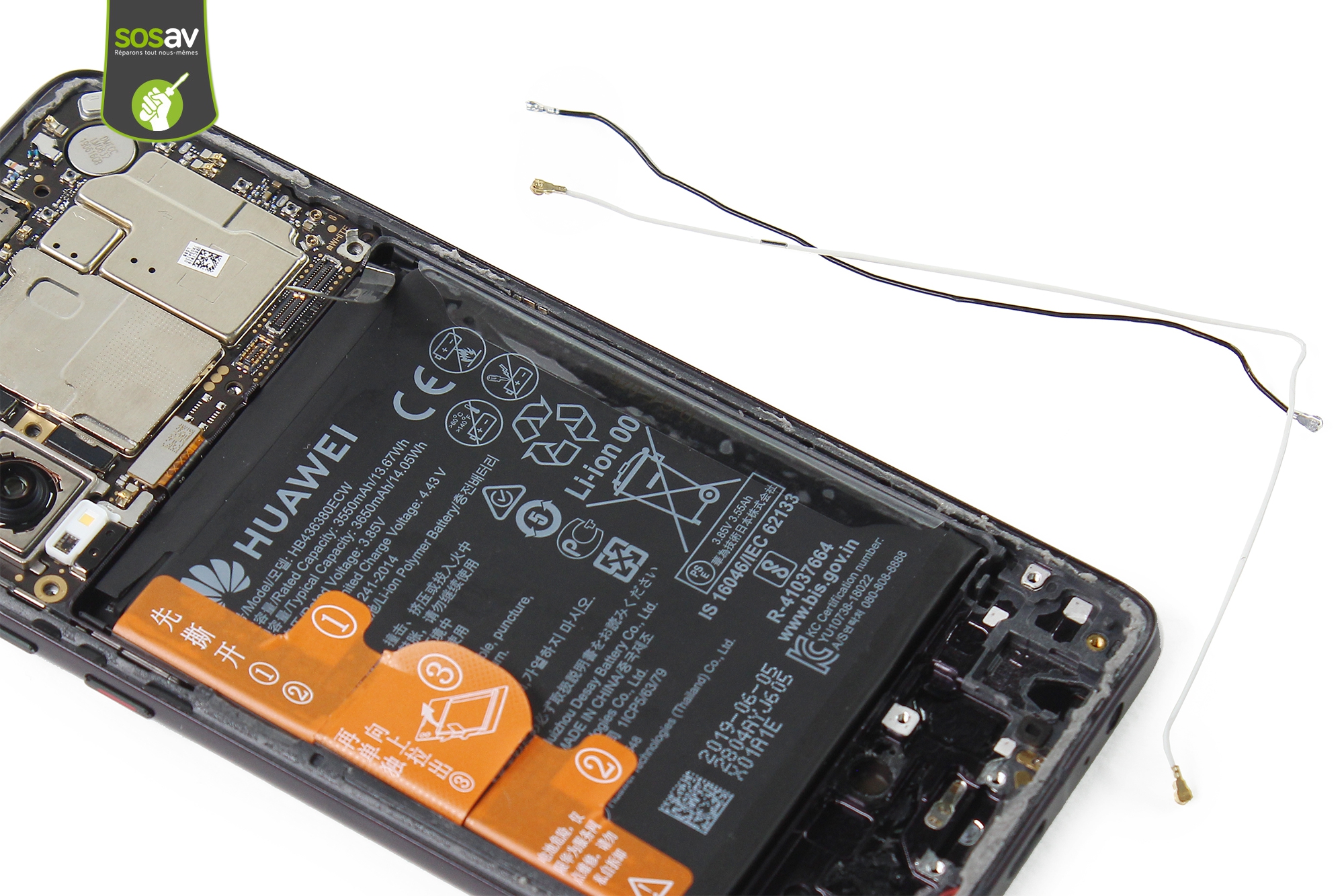

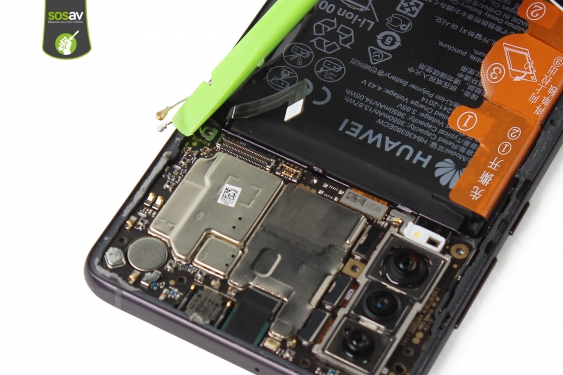

D'ailleurs, les experts de SOSav vous le prouvent dans ce guide de réparation illustré et commenté. Chaque étape est détaillée afin de vous accompagner tout au long de l'intervention. Tous les gestes sont décortiquées à travers des photos qui vous expliquent au mieux les mouvement à réaliser pour remplacer simplement votre écran Huawei P30. Il faudra s'armer un peu de patience car cette opération nécessite le retrait de l'ensemble des composants du téléphone. Mais vous serez d'autant plus fier d'avoir remis à neuf votre Huawei seul.e !

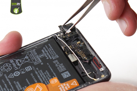

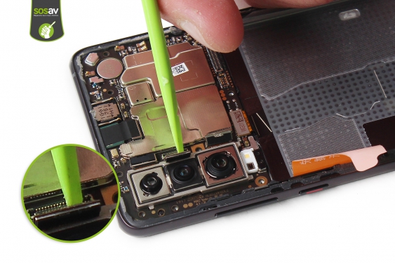

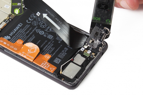

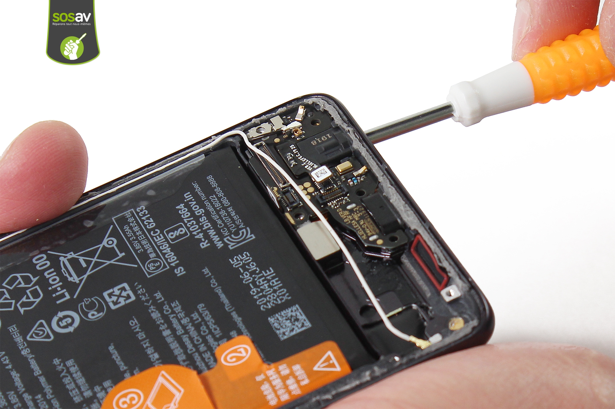

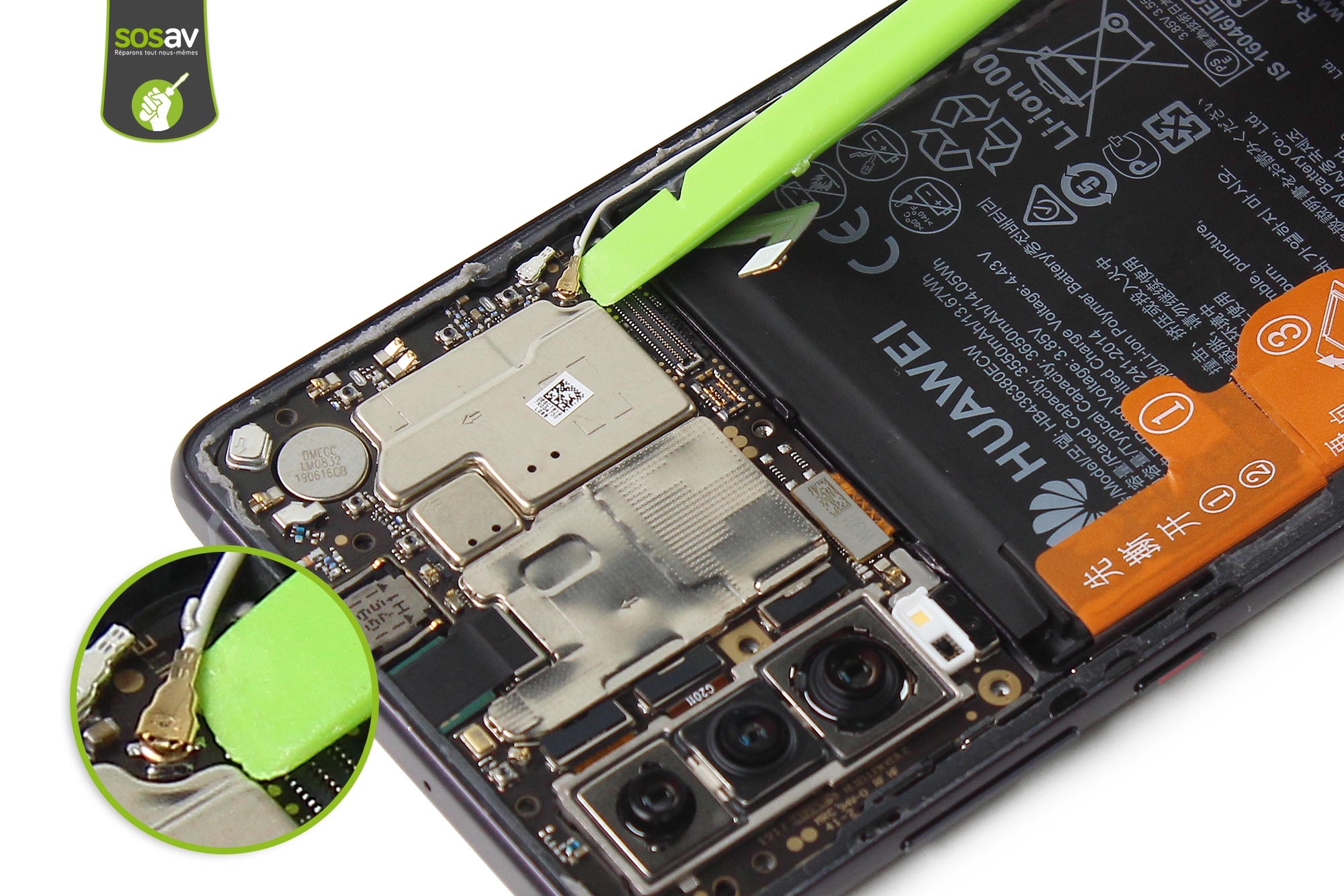

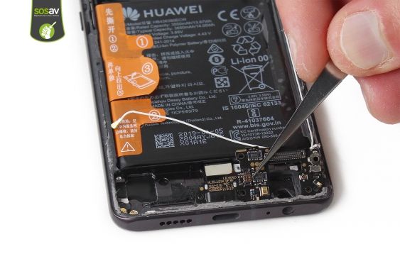

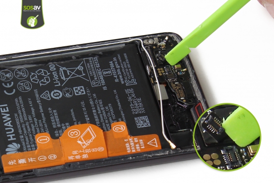

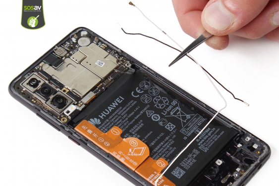

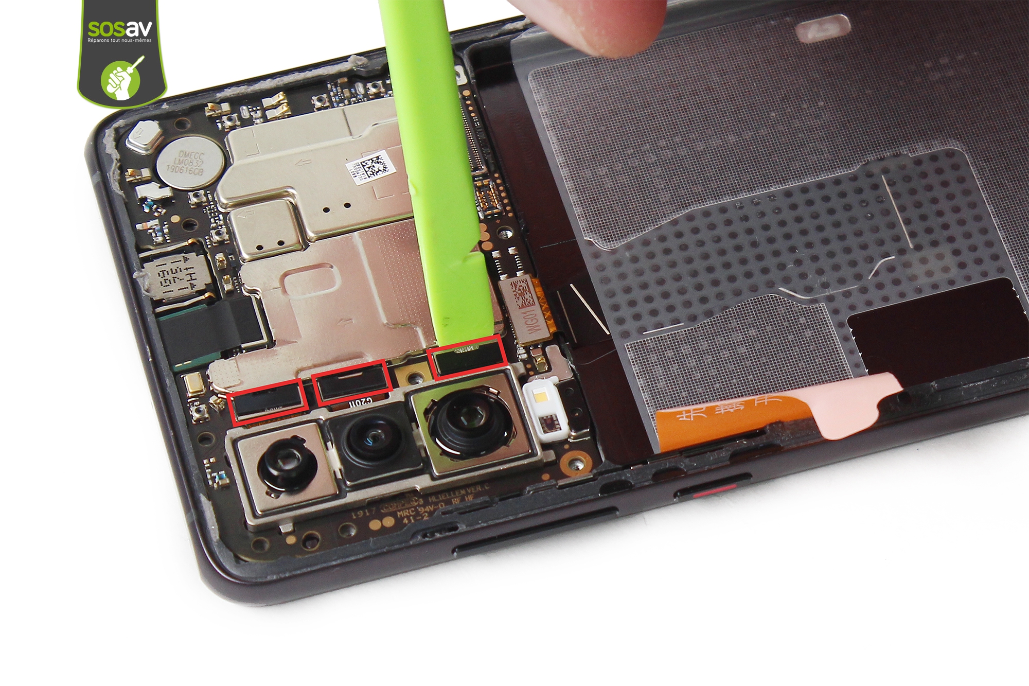

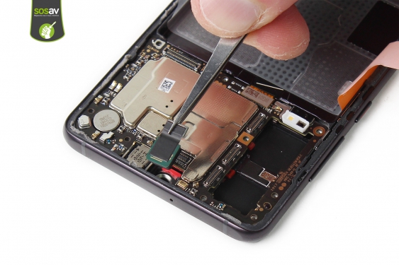

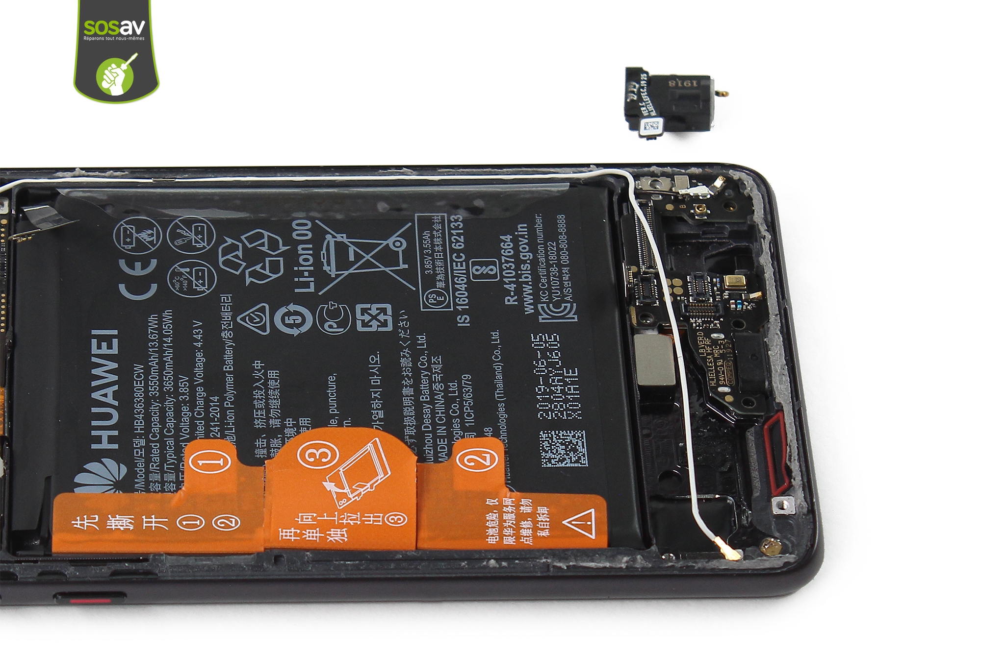

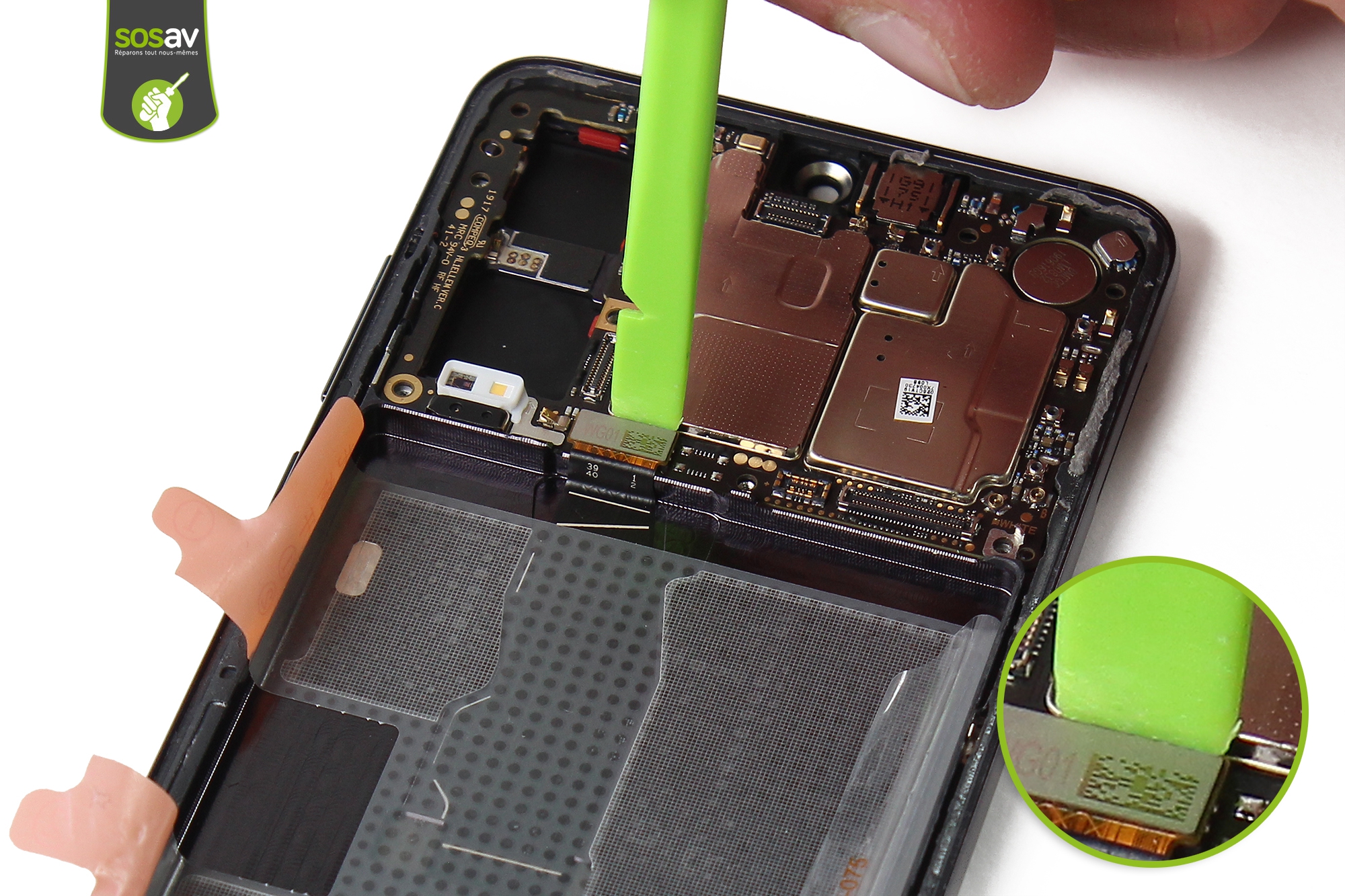

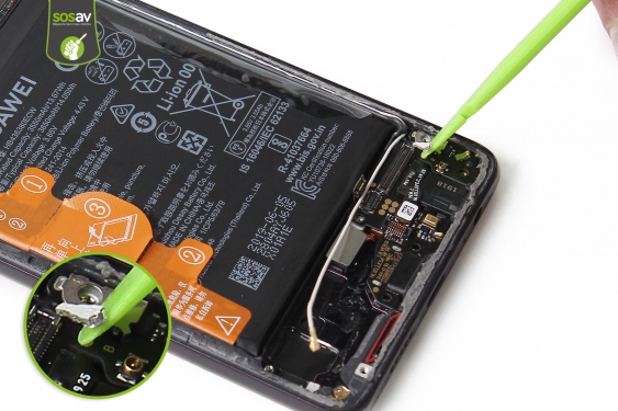

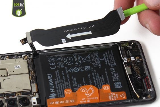

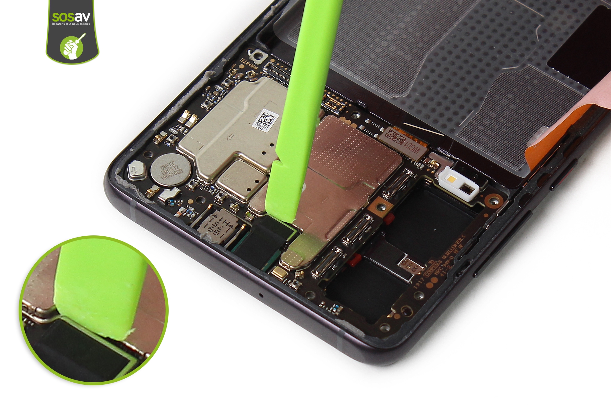

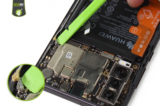

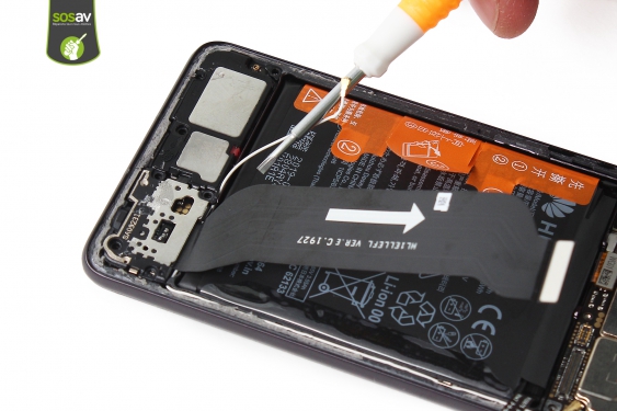

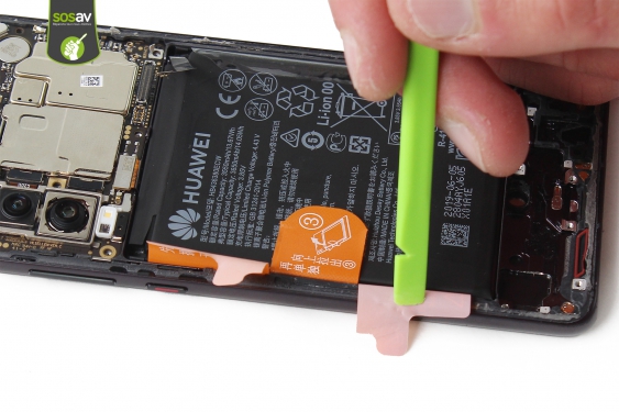

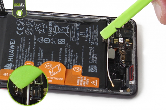

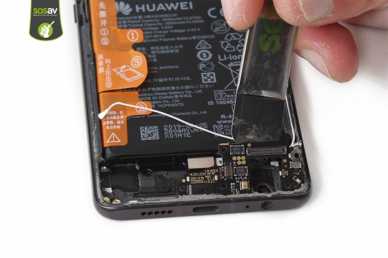

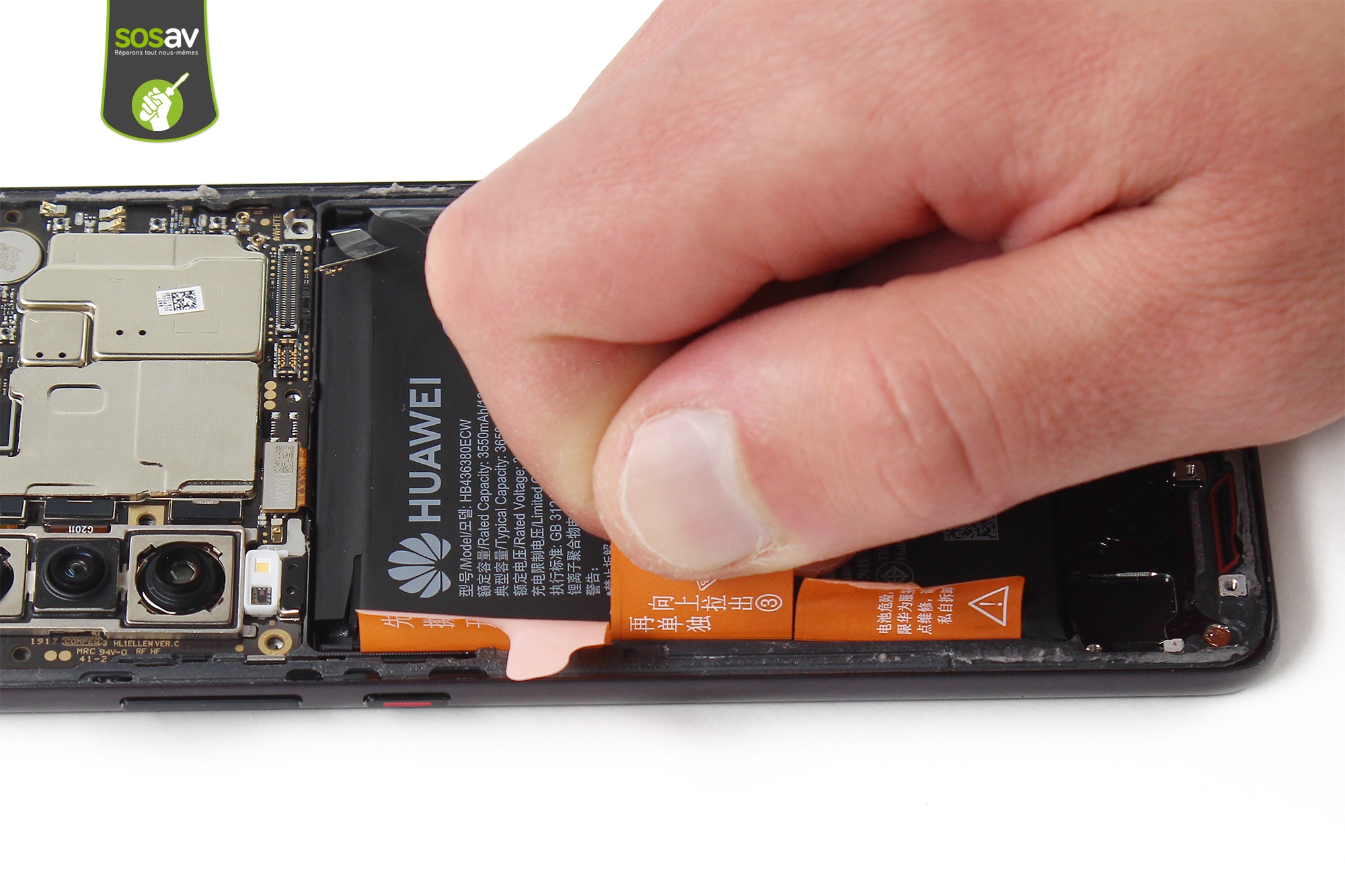

Comment remplacer ecran pour Huawei P30 - Guide images
Etape 24
Etape 25
Etape 26
Etape 27
Etape 28
Etape 29
Etape 30
Etape 31
Etape 32
Etape 33
Etape 34
Etape 35
Etape 36
Etape 37
Etape 38
Etape 39
Etape 40
Etape 41
Etape 42
