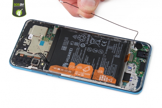

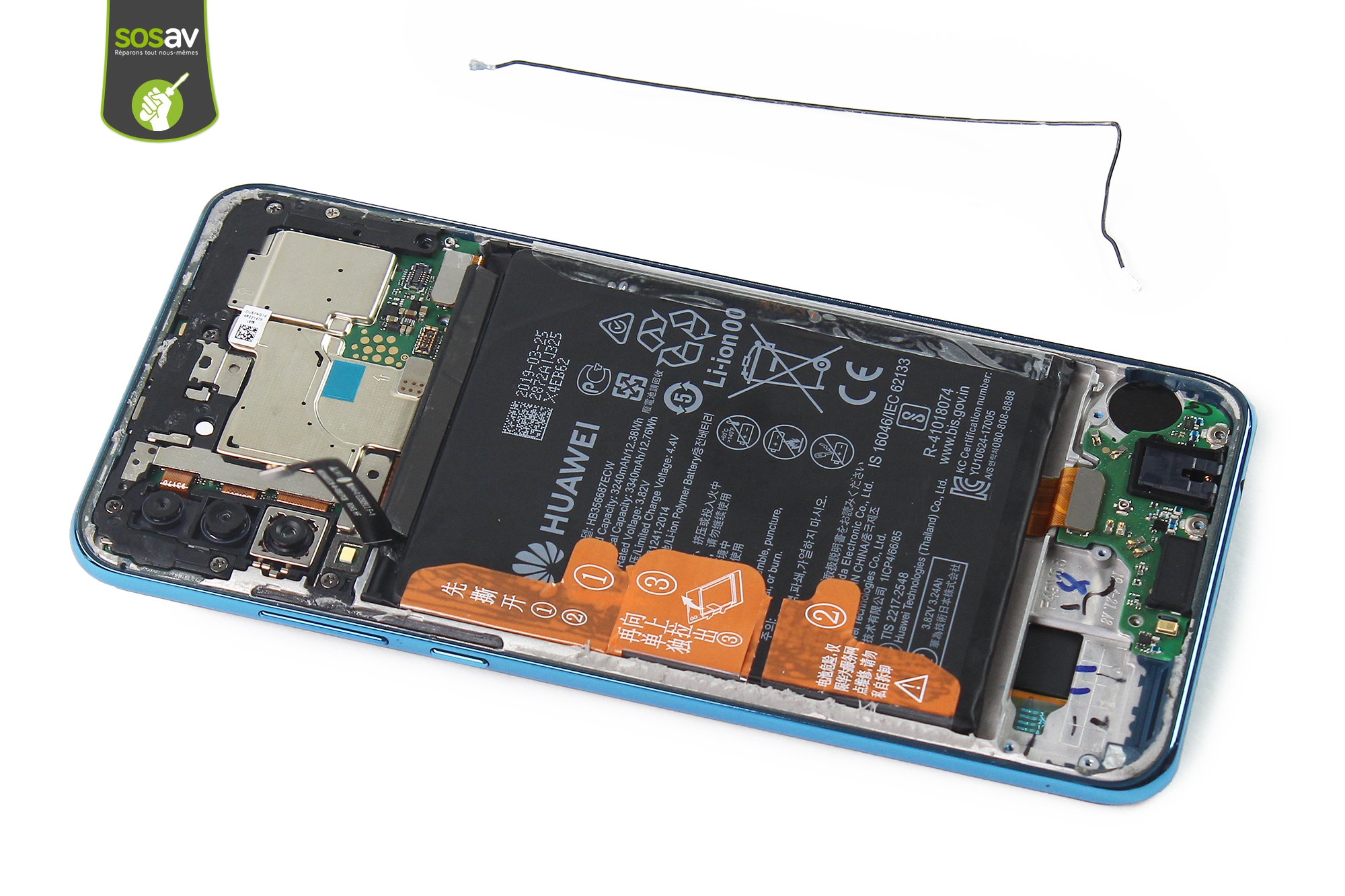

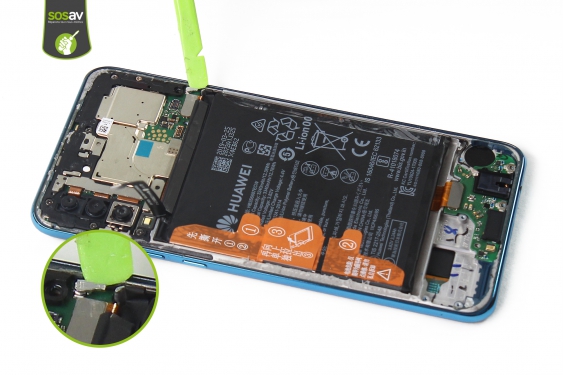

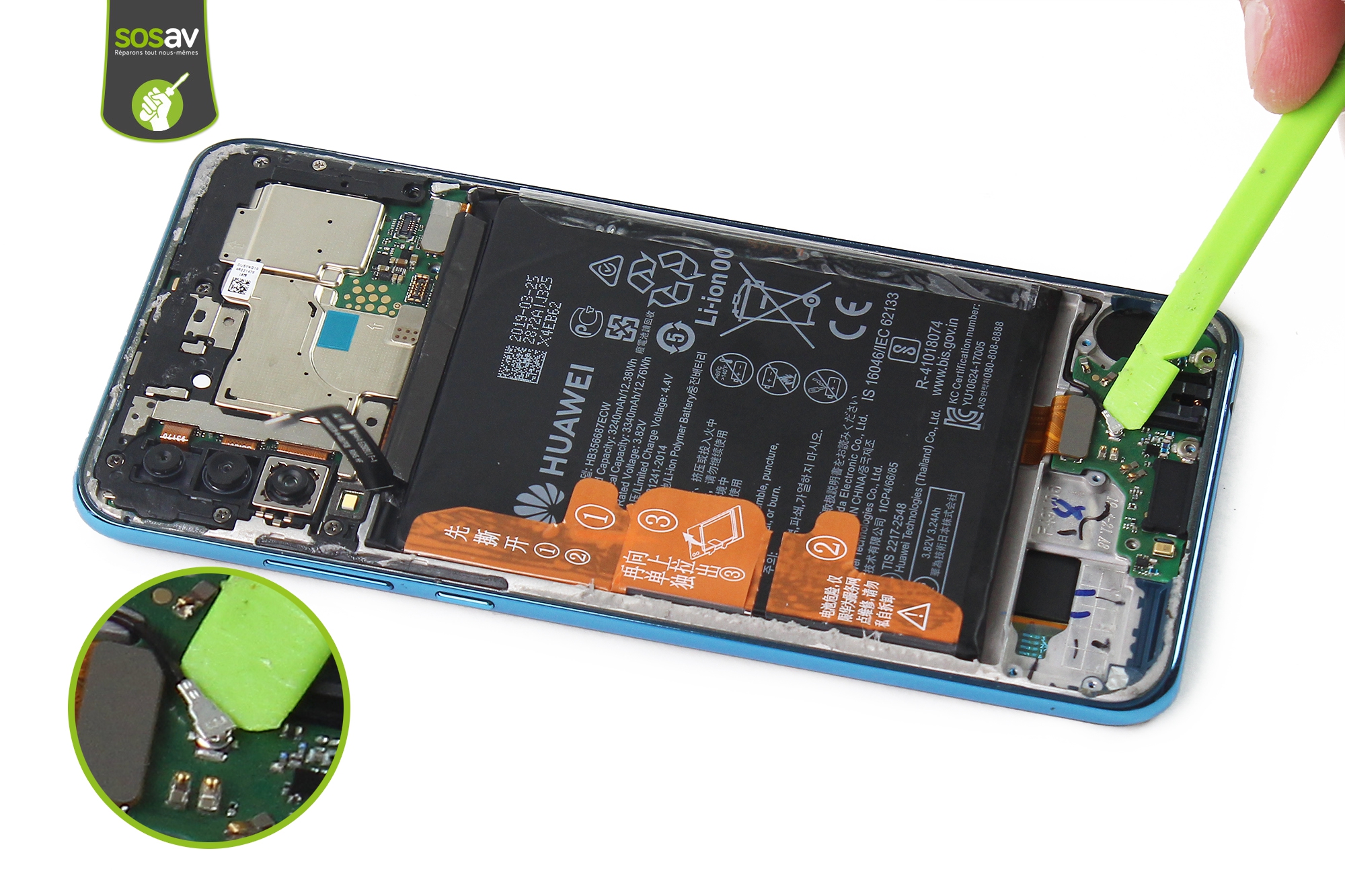

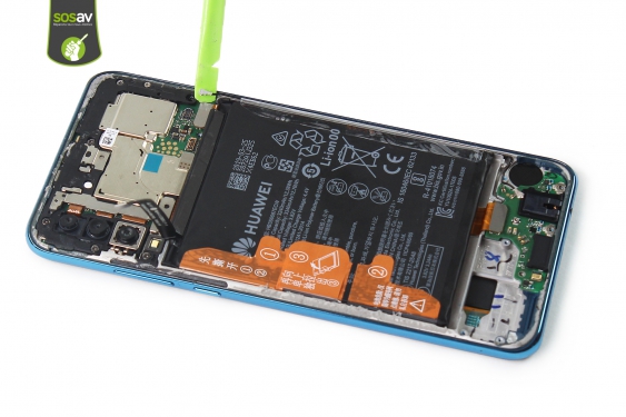

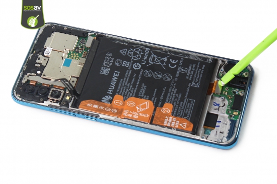

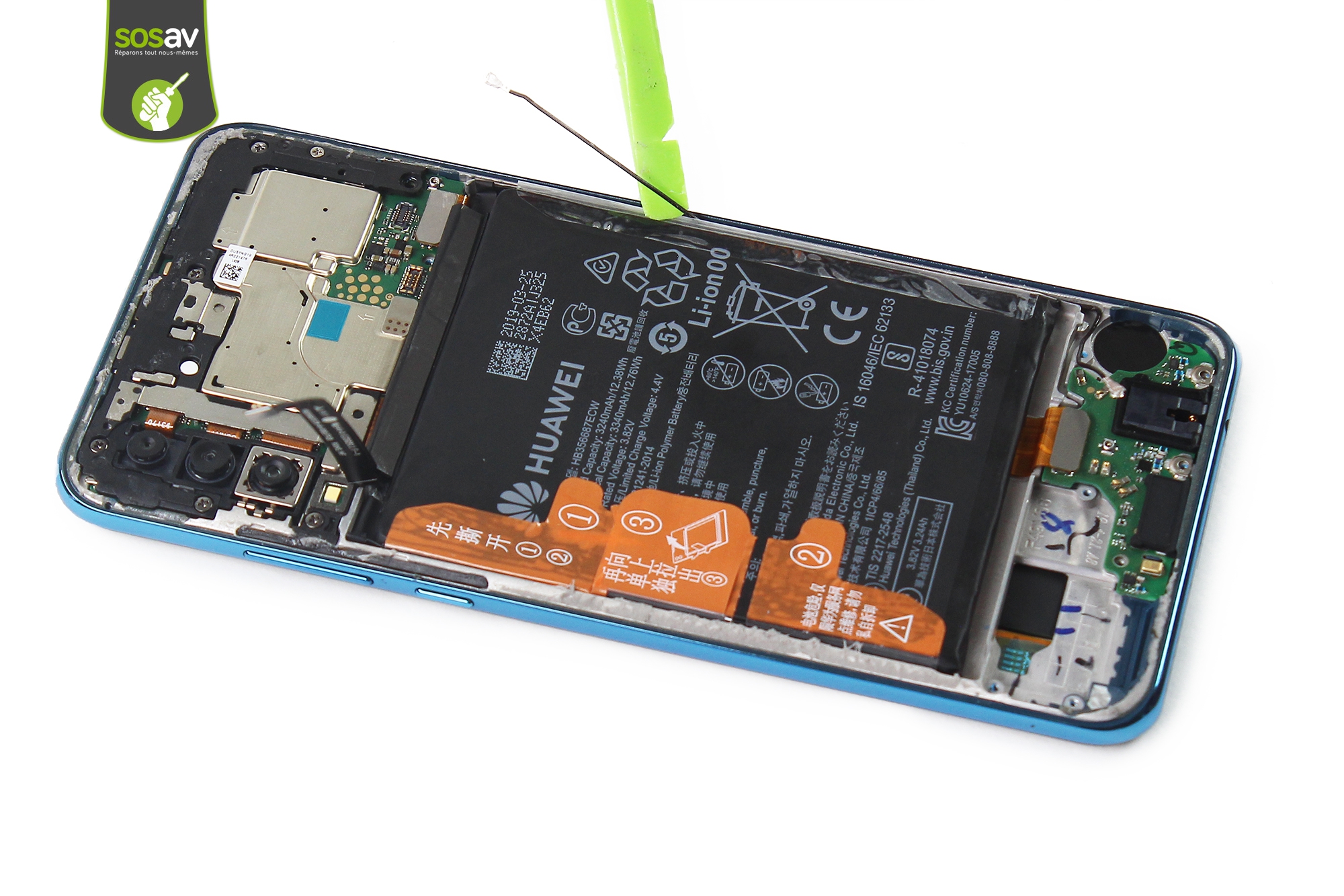

Comment remplacer câble d'interconnexion pour Huawei P30 Lite - Guide images
